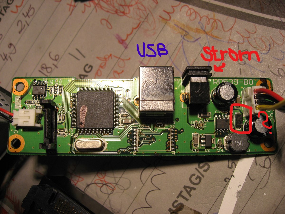

Hallo

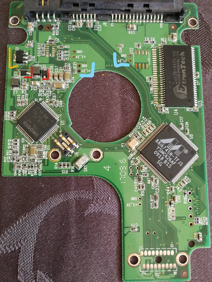

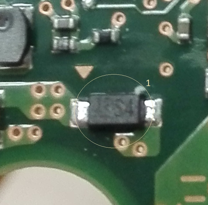

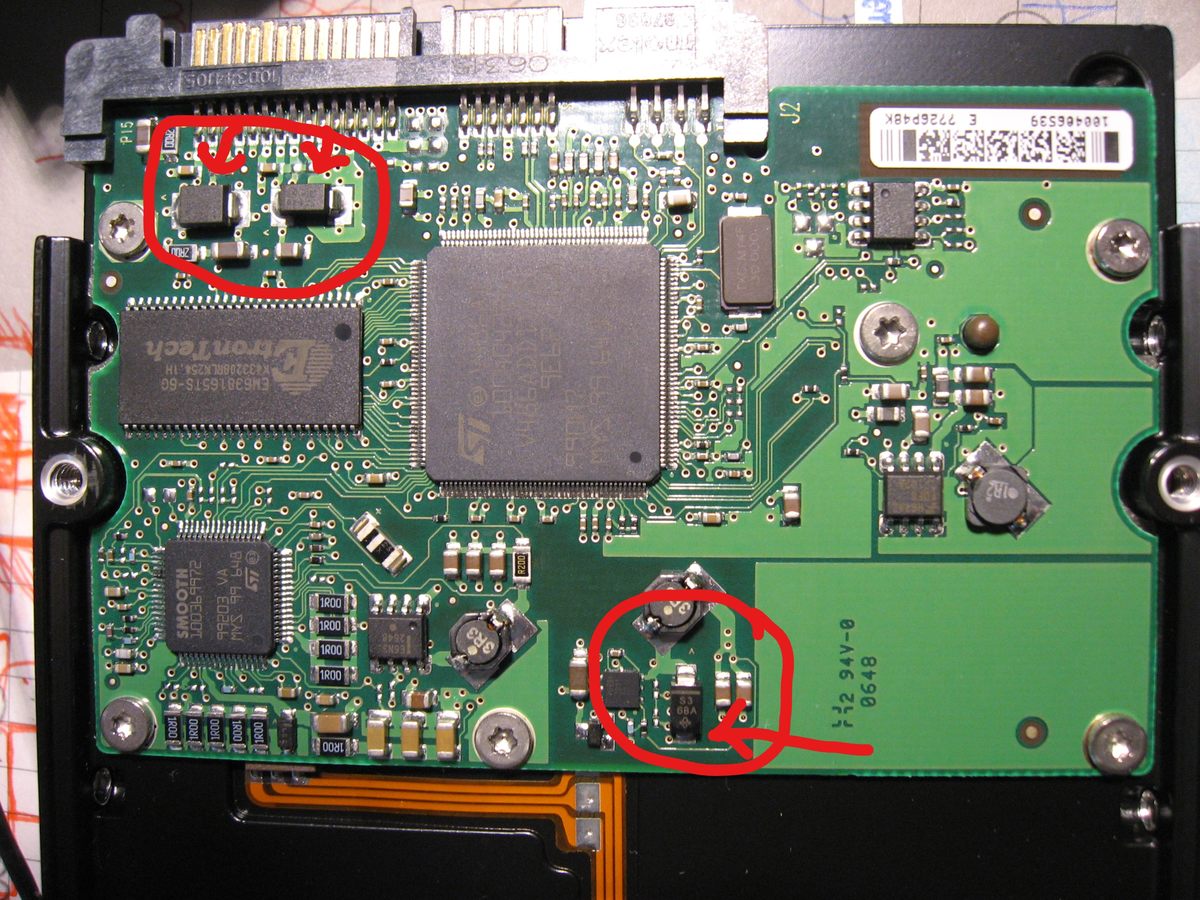

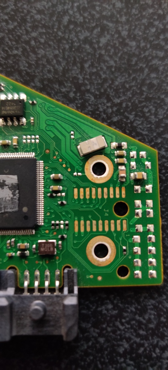

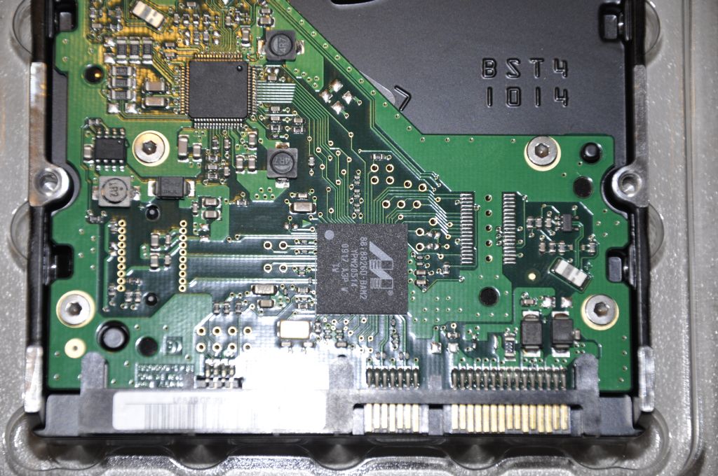

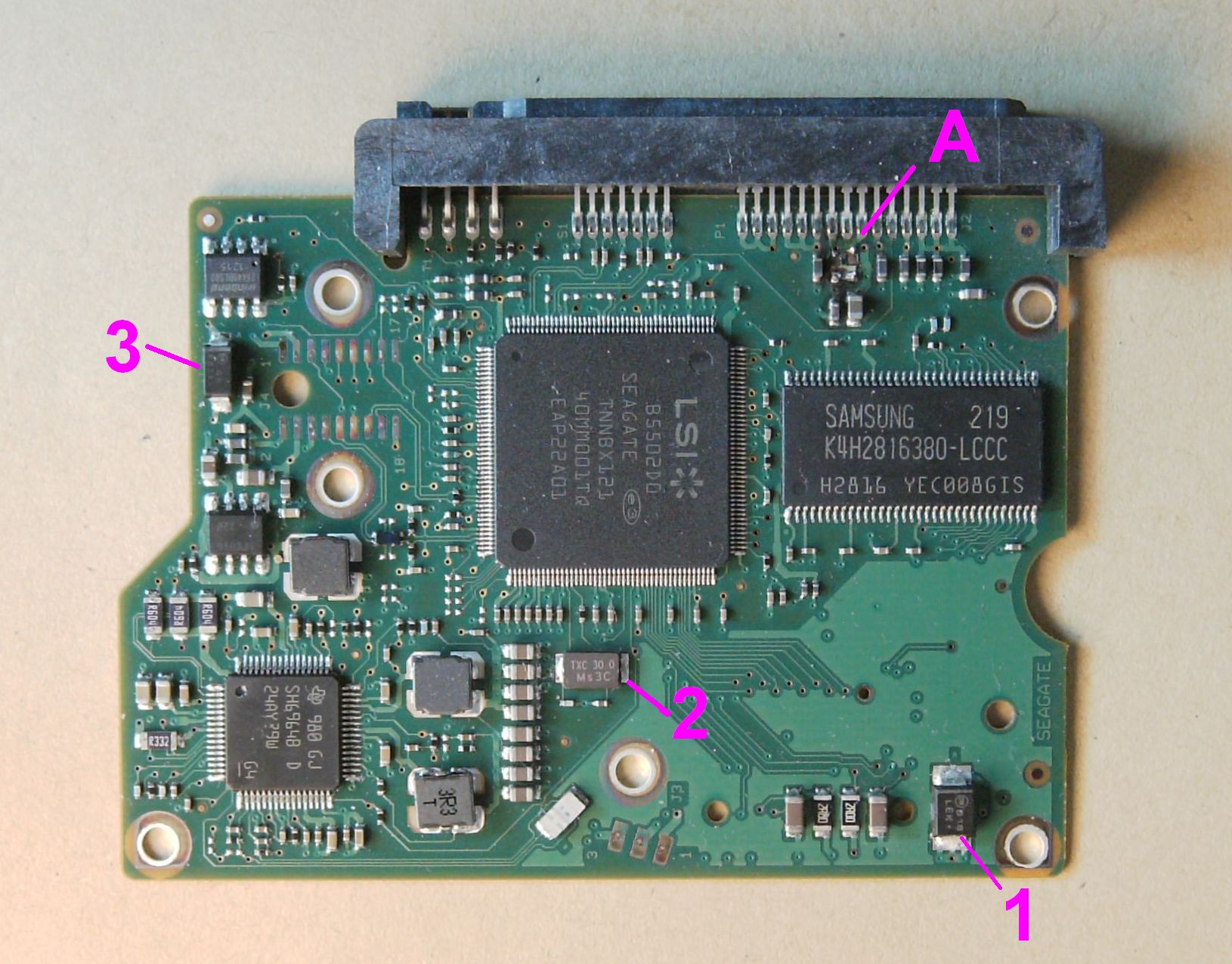

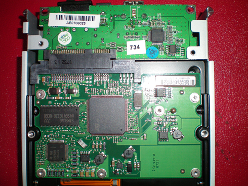

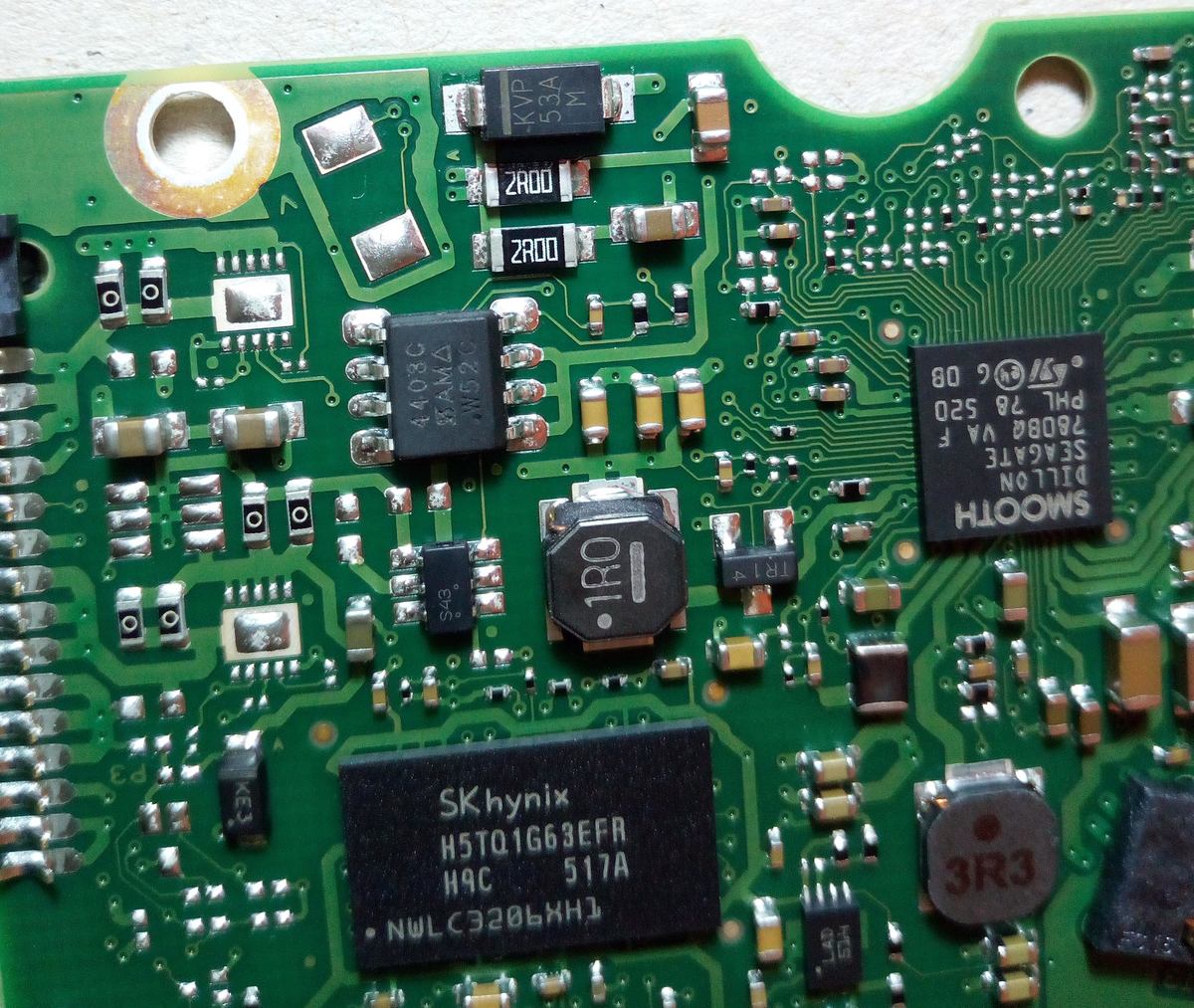

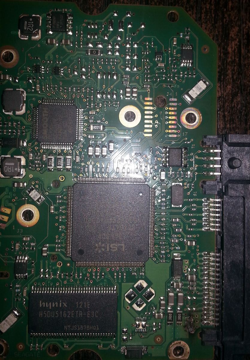

ich habe versehentlich an meine externe Festplatte(Seagate Barracuda
500GB) das Netzteil vom Laptop angeschlossen. Nun läuft der Motor nicht
mehr. Da ich in diesem Forum gelesen habe, dass man durch einfaches
herrauslöten einer Diode odgl. die Platte retten kann habe ich auch
gleich ein Foto mitgeschickt und hoffe irgendwer kann mir sagen was ich
tun kann, bzw. welches Teil ich entfernen soll.
Vielen Dank
Harry

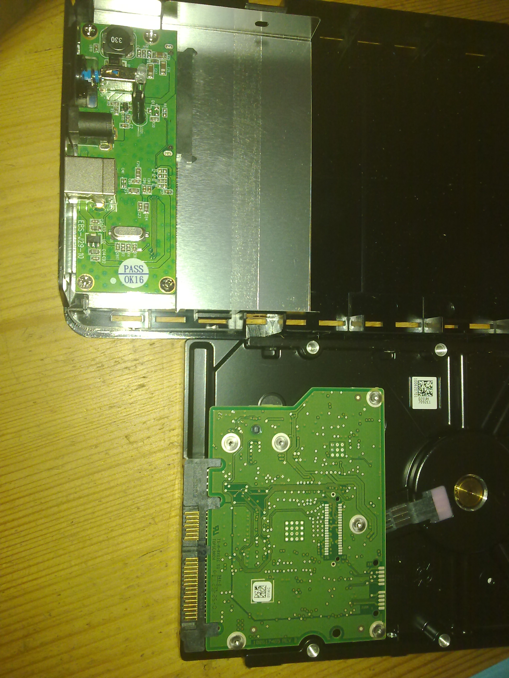

Es ist anzunehmen, daß das Festplattengehäuse von einem Netzteil mit 12V
Versorgungsspannung über einen Hohlstecker versorgt wird - in diesem
Falle sind die 12V direkt mit der 12V-Betriebsspannung der Festplatte
verbunden, die ebenfalls benötigten 5V werden von der Elektronik im
Festplattengehäuse (im Bild oberhalb der SATA-Steckverbindung) erzeugt.
Durch Anschluss des Notebooknetzteils, das ebenfalls einen Hohlstecker
hat, wird eine Überspannung von --üblicherweise-- 18..20V angelegt
worden sein.
Das dürfte die Treiberelektronik der Motoransteuerung der Festplatte
ziemlich sicher gegrillt haben. Mit etwas Glück ist auch der
Abwärtsregler für die 5V des Festplattengehäuses hops gegangen, aber das
ist im Gegensatz zum Ableben der Motoransteuerung eher belanglos.
Jedenfalls dürfte hier erheblich mehr als nur eine
Überspannungsschutzdiode o.ä. auszutauschen sein.

Stimmt -
Originalnetzteil der Festplatte 12V 1,5A
Netzteil Laptop 19V 3,42A
Habe ich gar keine Chance mehr?

von wegstabenverbuchsler (Gast)
mit einem einfachen Ohmmeter und geübtem Auge solltest du aber schon
messen können, ob irgendwo am Eigang der Spannungsversorgung der Platte
(+5, +12) ein "dickes Bauteil mit 2 Anschlüssen" ist, welches keinen
Durchgang mehr hat ....

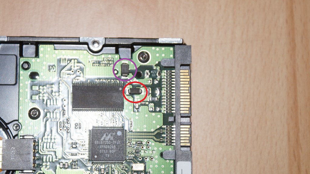

von Harry S. (lokomotion)
Wo warst du die ganze Zeit!?
Habe so gehofft, dass irgendwer sowas schreibt!(Alles nicht so schlimm,
das lötest du weg und alles läuft besser als vorher ;-)

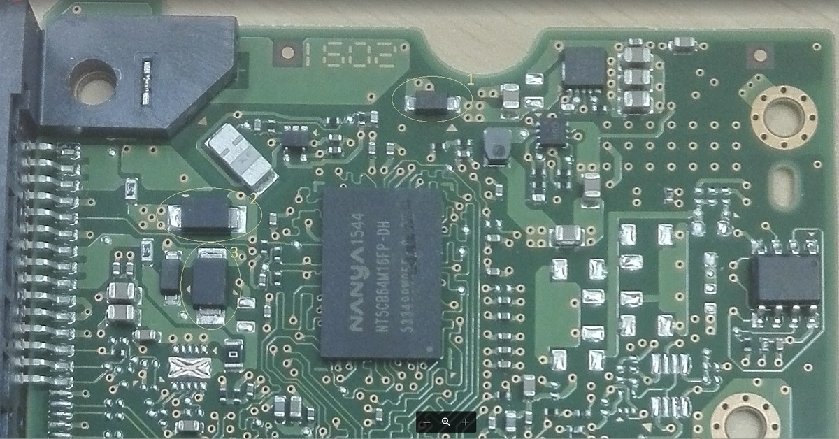

Also-

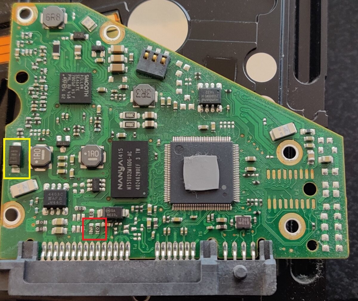

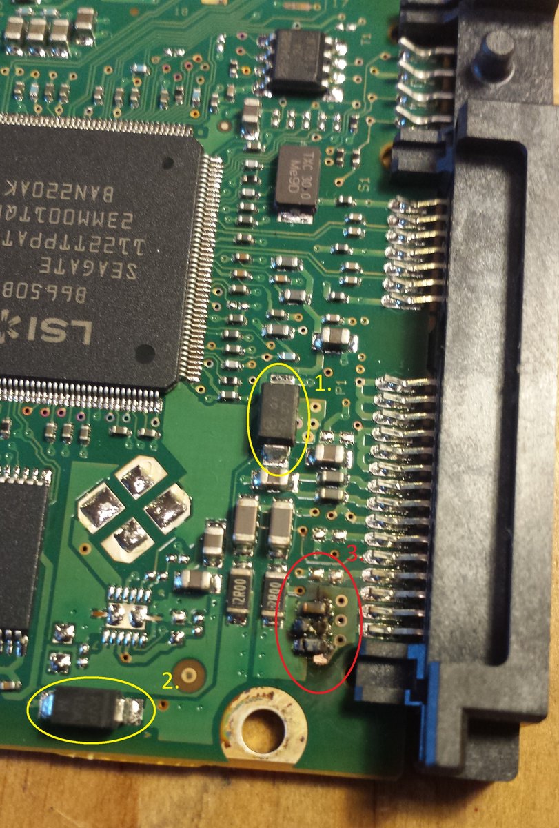

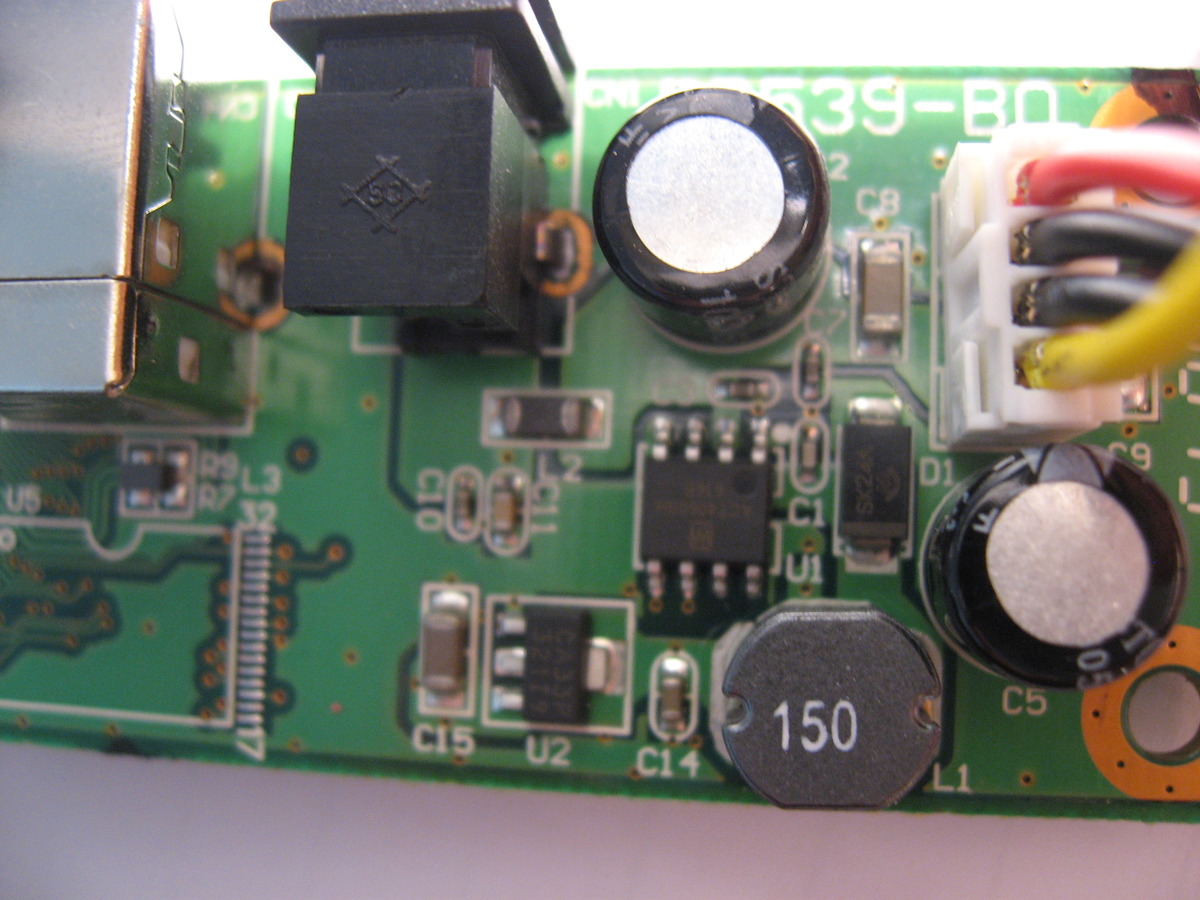

Bin kein Elektroniker aber du meinst bestimmt die 2 Teile die ich auf
dem neuen Foto mit rotem Pfeil markiert habe.
Wenn ich jetzt bei einem von diesen Dingern keinen Durchgang messe, was
dann?

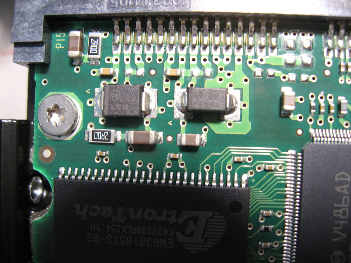

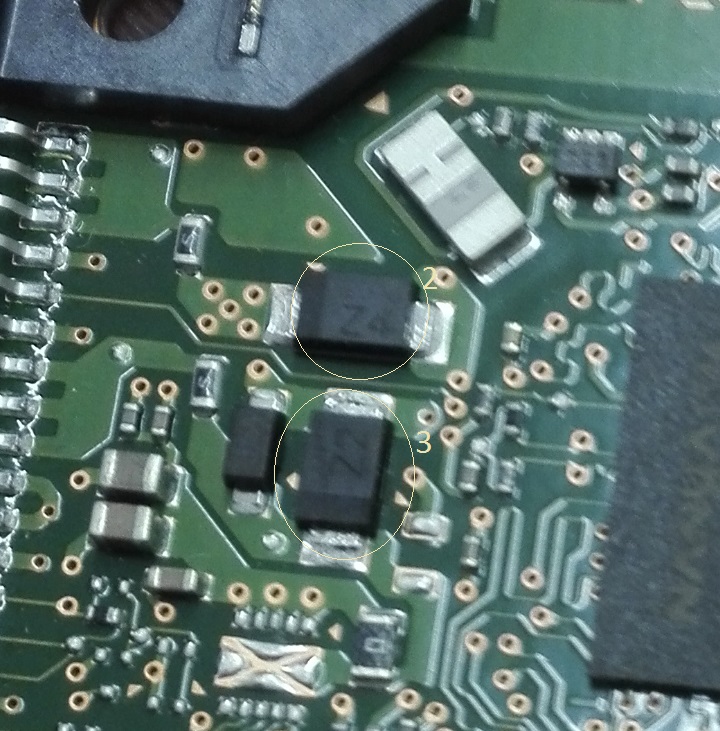

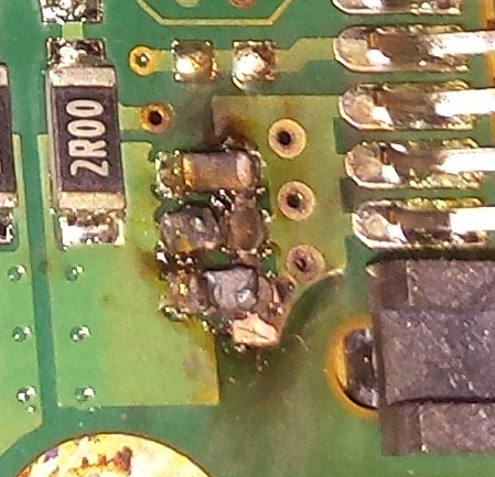

von Günther G. (grundy)
muss noch nix heißen wenn die keinen durchgang haben, weiter unten gibts
auch noch ein bauteil das eine schutzdiode sein könnte
ich hatte jetzt schon 3 externe platten hier die mit dem laptop netzteil
betrieben wurden, bei allen 3 war die schutzdiode ausgelöst ( liegt in
sperrichtung zwischen 12 bzw 5V und masse, bei überspannung bricht sie
durch und ist von nun an ein kurzschluss -> auslöten der diode belebt
die platte wieder (aber nochmal laptop netzteil dran und es ist vorbei,
besser ersatz besorgen!)
bei einer der 3 platten ist wegen diesem kurzschluss der schutzdiode
eine verpolschutzdiode in der nähe des stromsteckers abgeraucht
vorsicht bei solchen platten, besser mit diesen mini netzteilen
betreiben die nur 1-2A können, ich habe einmal eine ans pc netzteil
angeschlossen -> nach 2 sekunden glüht und raucht die verpoldiode! zum
glück hat sie sich nach diesen 2 sekunden selbst ausgelötet.
noch zum foto: die linke diode sieht etwas aufgebläht aus oder täusch
ich mich? mess die dioden mal mit nem diodentester durch, wenn die
flusspannng im typischen bereich liegt sinds die dioden mal nicht.

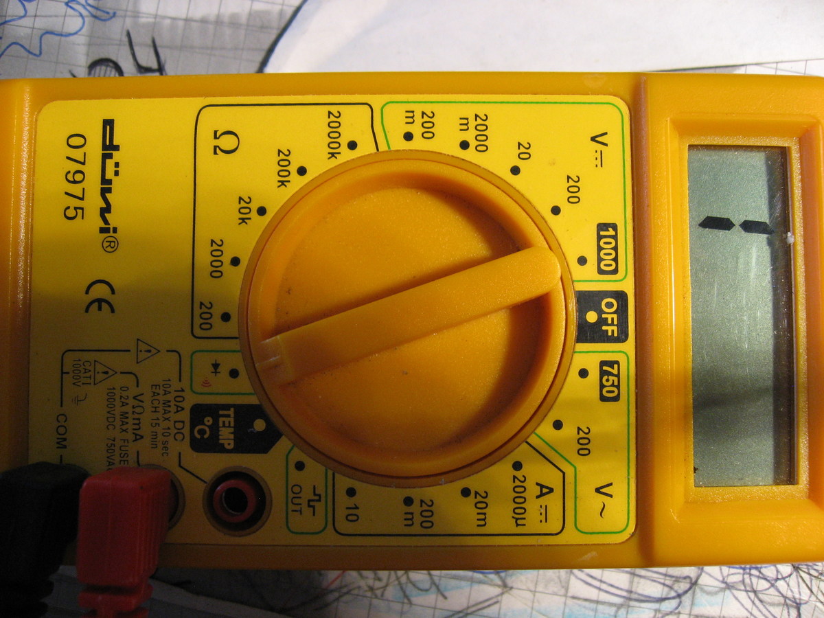

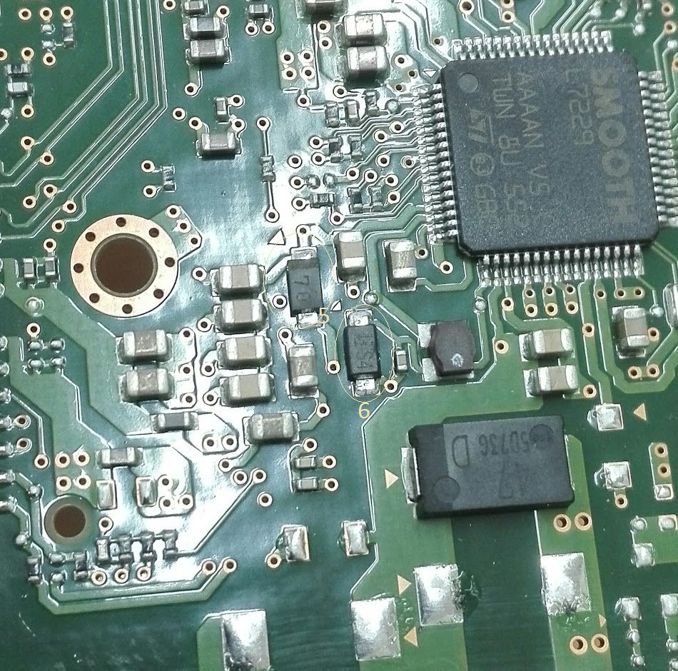

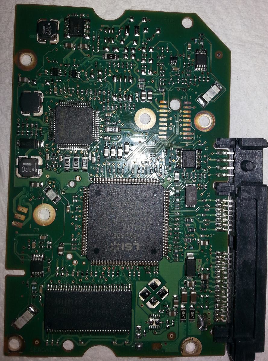

Vielen Dank an alle die mir geholfen haben.
Habe jetzt die Dioden getestet und die linke auf dem Foto war
durchgängig - die habe ich rausgelötet und jetzt läuft wieder alles
bestens!!!
Habe eben ein Backup der Platte gemacht und alle Daten gerettet -
Na das war ja einfach ;-)
Nochmals vielen Dank für die Hilfe!
LG Harry
(Rechtschreibfehler udgl. entschuldigen - bin noch sehr erregt vor
Freude das wieder alles geht :)))
von Sachich N. (dude) Benutzerseite
Und schmeiss die Platte jetzt weg, der wuerde ich keine Daten mehr
anvertrauen ;)
zwieblum wrote:
> warum sollte er, jetzt funktioniert ja alles wieder ...
Naja...
Die eine Diode hat mich vor schlimmerem bewahrt, aber jetzt, wenn ich
nochmal das falsche Netzteil anschließe, dann brutzelt wirklich alles
ab.
Aber so dämlich bin ich ja auch nicht.
Allerdings weiß man ja wirklich nicht - war ja auch dämlich genug beim
ersten Mal ;-)
von marc aurel (Gast)
hallo viewers...
is mir mir doch dasselbe passiert.. ;o(
bin aber dank eurer klaren angaben wieder happy.. ;o)))
habe auch die schutzdiode ausgelötet..
dann die admin-rechte für die ext-festplatte neu an mich selbst
vergeben..
und seite dem komm ich wieder an die daten ran..anscheinend
vollständig..
jetzt meine 1.frage:  wo bekomme ich so eine diode her ???
jetzt meine 2.frage:  was ist das für eine diode ??
lg marc

von Rolf Magnus (Gast)
> Zur 2. Frage: lass die Diode weg wenn es jetzt geht. Oder wolltest du
> nochmal ein falsches Netzteil anschliessen?
Das wollte er beim ersten mal vermutlich auch nicht.

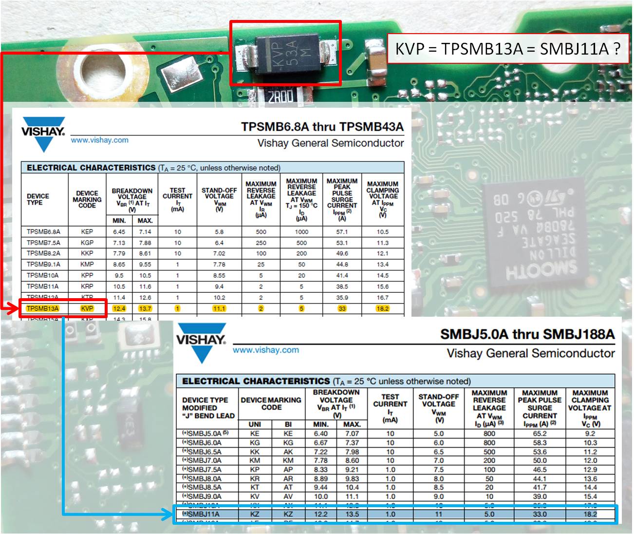

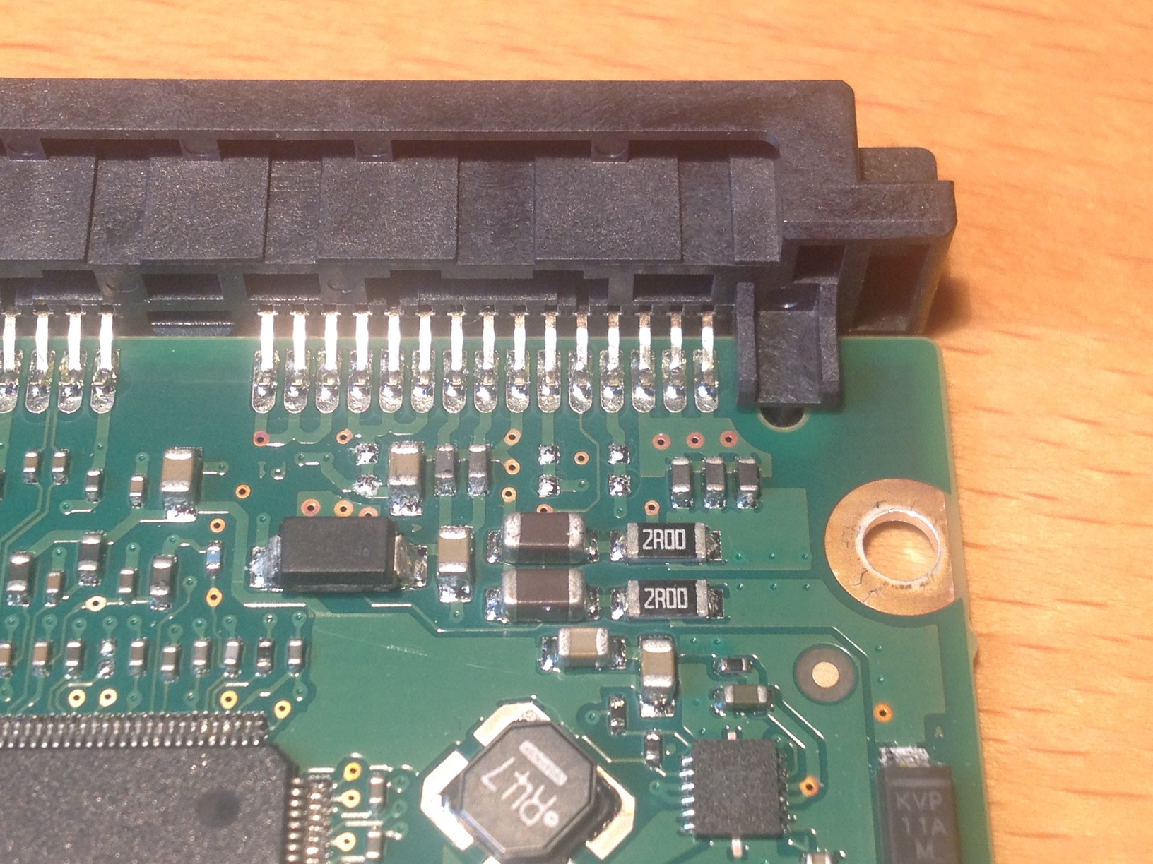

von Ben _. (burning_silicon)
interessante these... wozu war der 230/115V schalter am PC netzteil? ;)
egal wenn einer so drängelt wie der liebe marc hab ich wenig lust zu
helfen. sonst würde ich glatt verraten, daß man sowas prima von alten
festplatten runterlöten kann weil das nur normale gleichrichterdioden
sind... allerdings sollte man das nur machen wenn man löten kann. und
damit meine ich löten können, nicht lötkolben halten können!
übrigens für alle die diesen hddkill-stunt hier noch proben: es gibt
externe 2,5 zoll festplatten die über den USB mit strom versorgt werden.
wenn ihr nicht gerade den lappi-stromstecker in den USB-port reindrescht
würde sowas eure probleme lösen.

von Rappzapp (Gast)
Moin, moin,
sehr hilfreicher Thread! Habe mich nach Erfolgserlebnis von Harry S. an
das Messen und danach Auslöten der Diode gemacht und siehe da... es
funzt!
Vielen, vielen Dank Euch Allen.

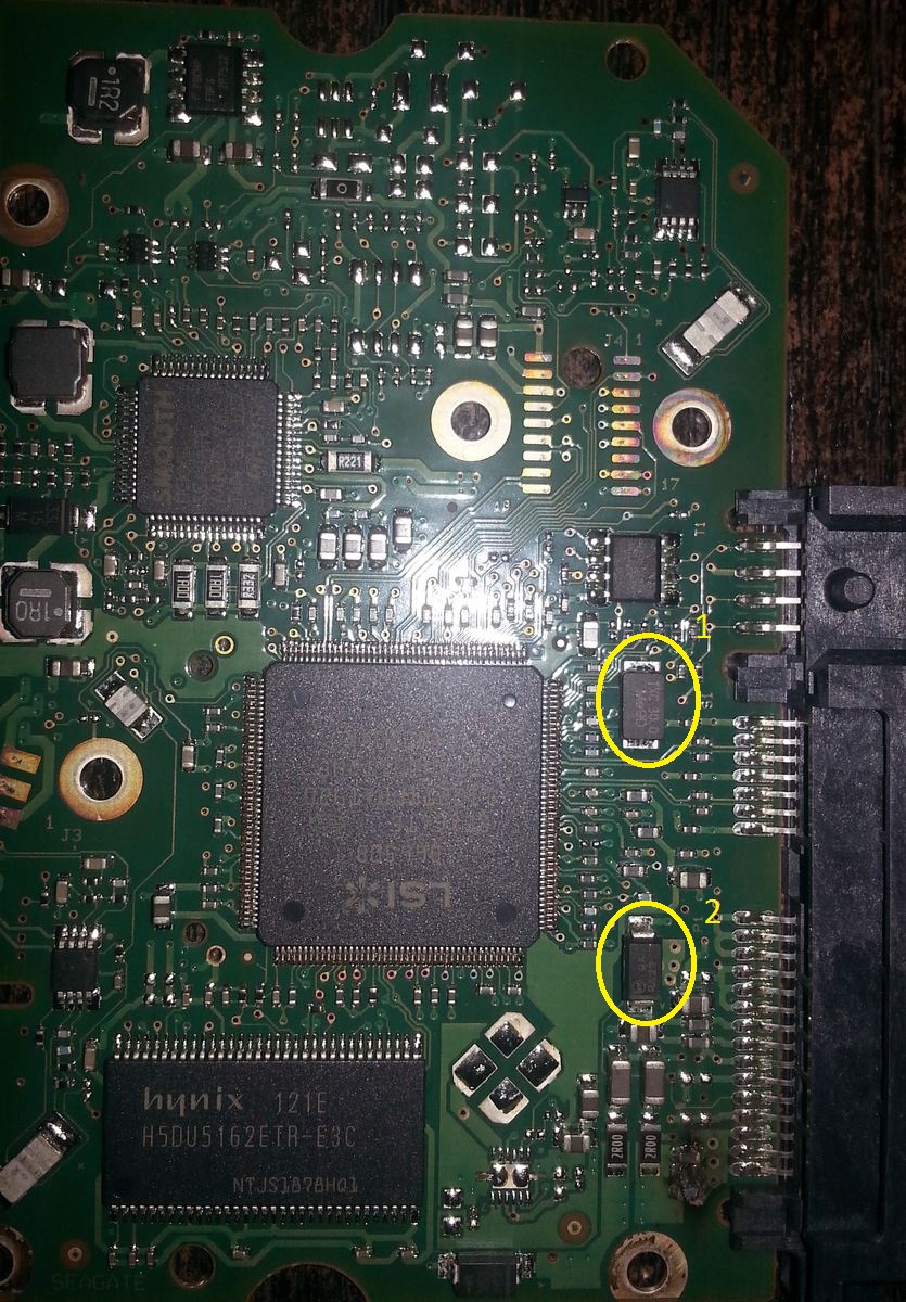

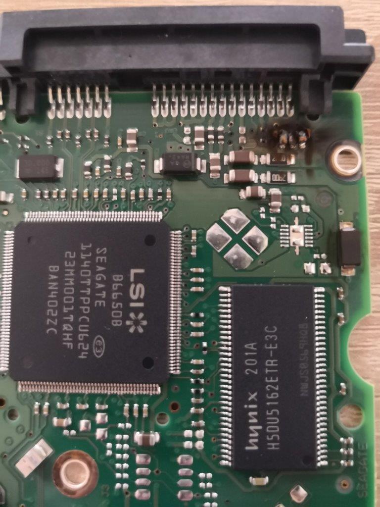

von donny448 (Gast)
Hi also leute danke für die Beitrage ich habe eine von diesen 2
Schutzdioden ausgebaut brauchte nicht messen welche kapput ist hat man
bei mir schon gesehen ist gut weggeschmort hatte auch ausversehn Laptop
Netztteil an der Platte angeschlossen.
Und nach dem Auslöten der Diode Lief die Platte wieder zum das Waren
ueber 1Tb Daten was sonst weg gewesen wäre Danke aufjedenfall für die
Hilfreichen Informationen
Jetze habe ich mal ein Frage hat ihr Werte wie lange die Festplatte
jette noch läuft oder wäre es sehr sinvoll sich so schnell wie möglich
eine Neue zu kaufen ?
Ohne die Schutzdioden ist die Platte halt bei Deinem nächsten
Netzteilverwechslungsversucht richtig kaputt.
Da natürlich nicht auszuschließen ist, daß beim Einsatz der Schutzdioden
auch andere Teile der Platte gestresst wurden, solltest Du die nur noch
als Krempelgrab nutzen, aber nicht mehr als die Backupplatte, auf die Du
Dich zu 105% verlassen kannst.

von Peter (Gast)
ich würde gerne auch noch einen kleinen Beitrag vom Laien für Laien
schreiben:
Angesichter der Tatsache, dass ich (wie wahrscheinlich viele andere
auch) keine filigranen Lötarbeiten machen kann, habe ich nach alter
Väter Sitte die Zange genommen und die Diode durchgekniffen. War wie in
diesen Filmen mit der Bombe und den Drähten! Damit war der Zweck aber
auch erfüllt und zu meiner großen Überraschung lief heute die Platte
Sollte man lassen. Dabei bricht man ganz schnell mal die Leiterbahnen
von der Platine. Danach wird die Reparatur ungleich schwieriger als das
Wechseln eine geschossenen Diode!

auch ich habe mich leider im Netzteil vergriffen und bin dann auf diesen
Thread gestoßen. Nun würde ich mich freuen, wenn mir jemand eine
Einschätzung geben könnte, ob ich noch etwas retten kann.
Zur Situation:
Ich hab das falsche Netzteil angeschlossen, die Platte ging kurz an und
sofort wieder aus. Als ich mitbekommen habe, dass das Netzteil das
verkehrte war, habe ich es nochmals mit dem richtigen probiert, aber das
hat natürlich nichts gebracht.
Danach bin ich in einen Computerfachladen gefahren - in der Hoffnung,
dass nur der USB-Controller hin ist. Dort wurde die Festplatte aus dem
Gehäuse genommen und an einen PC angeschlossen, welcher sich dann sofort
ausschaltete. Ich gehe also davon aus, dass die FEstplatte also einen
Kurzschluss verursacht hat. Der Verkäufer meinte dann, dass da wohl
nichts mehr zu machen sei.
Nachdem ich heute nochmal gegoogelt habe, schöpfe ich nun dank der
Beiträge in diesem Thread noch ein wenig Hoffnung. Auf der Platte waren
keine unverzichtbaren Daten und der größte Teil nur Backup, deswegen
traue ich mich schon, ein wenig daran herum zu schrauben.

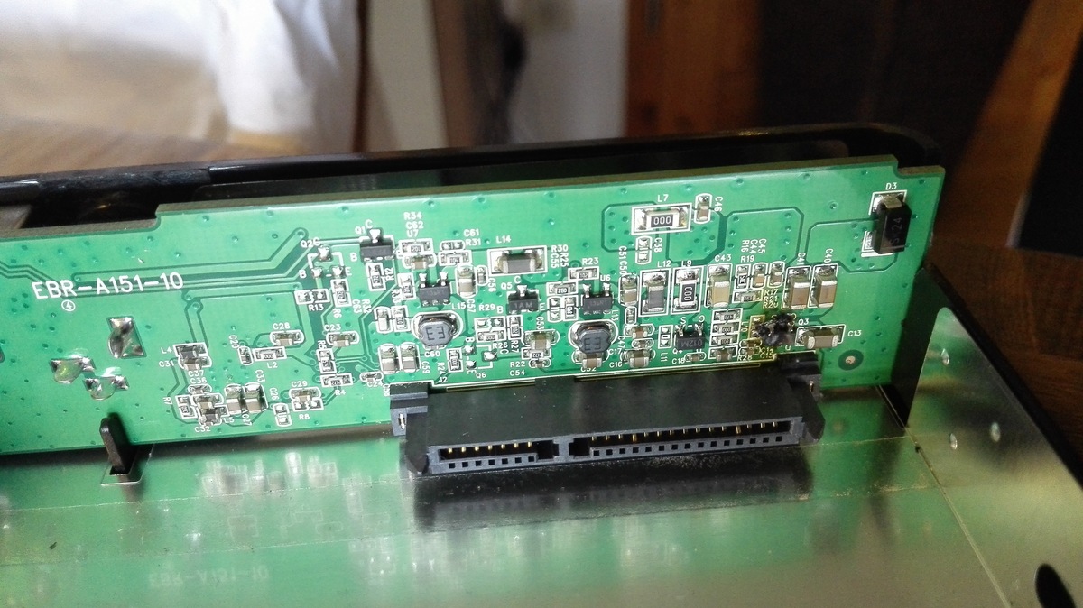

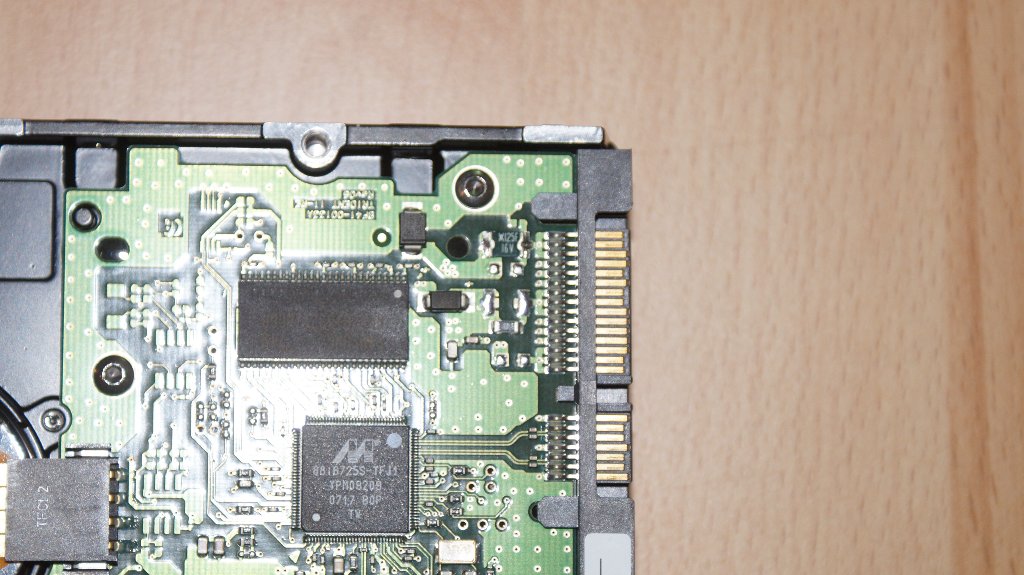

Ich habe allerdings gesehen, dass die Platine an meiner Festplatte
anders herum angebracht ist. Ich hab wenig Ahnung von Elektrotechnik,
aber zumindest sehe ich die Bauteile so nicht.
Nun zur Frage:
Meint Ihr es ist noch etwas zu retten und müsste ich dafür diese Platine
von der Festplatte schrauben, die ich fotografiert habe? Oder sieht das
danach aus, als ob die Festplatte gar keinen Schutz in Form von Dioden
hat?
Vielen Dank schonmal!
von Karl (Gast)
Du musst die Platine von der Festplatte wegschrauben und auf der anderen
Seite findest du in der nähe des Stromanschlusses zwei Dioden (wie
weiter oben auch schon gezeigt) und diese lötest du aus dann müsste die
Platte wieder gehen.

Ich bin im Besitz eines Voltmeters von Conrad, mit dem ich auch
Widerstände messen kann. (Hab ich vorher noch nie gemacht). Es sind dann
auf der Rückseite der Platine zwei große Dioden, so flache Dinger, Bild
anbei. Während eine noch einen Widerstand hergab (ich glaub so 100 Ohm),
zeigte die zweite einen glatten Durchgang wie ein Draht an. Das war die
Verdächtige. Sie habe ich dann einfach quer durchgekniffen. Wie oben

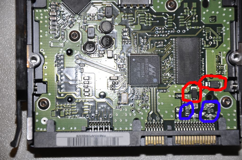

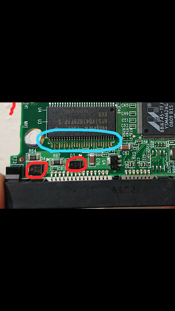

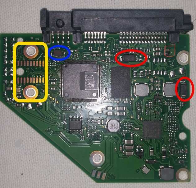

von Nik (Gast)
Danke, Peter!

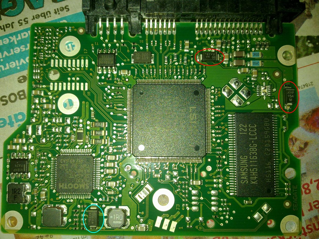

Ich habe nun die Platine abgeschraubt und nochmal ein Foto gemacht. Gehe
ich richtig in der Annahme, dass die rot markierten Bauteile diese
Schutzdioden sind? Weiter unten habe ich auch noch eine blau
eingekreist, die ähnlich aussieht und links oben neben dem eingekreisten
Bauteil ist ja auch noch etwas Ähnliches. Wo würdet ihr nun als erstes
ansetzen? Ich habe ein Messgerät mit Diodentesteinstellung - glaube ich
zumindest, denn das Symbol ist unter der 'Ohm-Rubrik' und hat einen
Pfeil auf einer Geraden mit einer Querlinie an der Spitze des Pfeils.
von Nik (Gast)
Ergänzung:
Ich habe nun die rot umkreisten Bauteile gemessen. Ergebnis:
Die obere linke rot umkreiste Diode hat in eine Richtung 0,9 und in die
andere 0,5 Widerstand. Die rechts am Rand zeigt in beide Richtungen 0,0,
liegt allerdings ja nicht direkt am Strominput.
Könnte dies nun der Übeltäter sein oder hat das Teil vermutlich eine
andere Funktion?
Sorry für den Doppelpost, aber ich kann hier als Gast glaube ich nicht
editieren.
von Daniel H. (Firma: keine) (commander)
das Bauteil rechts ist wahrscheinlich eine Suppressordiode von Vishay,
die dient dazu die Elektronik vor kurzzeitigen Spannungsspitzen zu
schützen. Ich weiß jetzt allerdings nicht wie man deine Messung
interpretieren soll. Sofern du wirklich den Widerstand gemessen hast
dann dürfte die Suppressordiode dauerhaft leitend und damit defekt sein.
Ich bin jetzt kein Profi was Suppressordioden angeht, aber nachdem ich
hier im Forum etwas gesucht habe leitet sie Überspannung direkt gegen
GND ab, d.h. wenn sie wirklich dauerhaft leitend ist hast du dort einen
Kurzschluss gegen GND. Dann könnte man mal versuchen sie
auszulöten/durchzutrennen und zu schauen ob es dann wieder geht.
Aber evt. kann jemand, der etwas bewanderter mit sowas ist noch etwas
dazu sagen.
Edit:
Siehe auch den Beitrag von Peter.
von Peter (Gast)
Hallo Nik,
ich sehe die Sache wie Daniel. Der Vorteil des Herauslötens ist, dass Du
die Sache wieder rückgängig machen kannst.
Falls Du noch eine Entscheidungshilfe brauchst, sieh Dir diesen Link an:
http://www.youtube.com/watch?v=iofSas9Hr9g
Viel Erfolg!
Peter
von Nik (Gast)
Gute Nachrichten! (Vor allem für mich :D )
Heute habe ich die Diode, bei der kein Widerstand mehr messbar war, mit
einem Lötkolben gelöst und danach konnte ich die Festplatte tatsächlich
klassisch in einen PC eingebaut wieder benutzen!
In das aufgebrochenen Gehäuse werde ich sie nach den älteren Beiträgen
hier nicht mehr stecken, aber ich konnte alle Daten, die ich nicht
sowieso schon hatte, retten und werde den Extraspeicherplatz als Backup
und "Restmüll"-Sammlung als interne Festplatte verwenden.
Vielen Dank an Peter und alle anderen nochmal, die mir hier geholfen
haben und auch vorher schon in diesem Thread zur Lösung des Problems
beigetragen haben!
Eine Schande, dass mir das "professionelle" Personal im
Computerfachgeschäft nicht wieterhelfen konnte und die Festplatte schon
aufgegeben hatte...
Wirklich eine super Hilfestellung hier!
Mitnichten wird in dieser Schalterstellung ein Widerstand angezeigt. Es
ist eine Spannung (in Volt bzw. mV).
In Schalterstellung "Diodentest" passiert nämlich folgendes: Eine kleine
Gleichspanungs-Prüfspannung (kann ja maximal die 9 V sein, die deine
Blockbatterie deines Meßgeräts füttert) wird auf die Prüfspitzen
gegeben. Diese Prüfspannung wird auf einen sehr kleinen Strom begrenzt.
Eine normale Silizium-Diode hat eine "Durchbruchspannung" von ca. 0.7 V
in Durchlassrichtung, und von einigen hundert V in Sperr-Richtung. Diese
Werte würdest du auch angezeigt bekommen ( ca. 0,7 V in der einen
Richtung, und "keine Anzeige" in Sperr-Richtung), wenn du eine Diode auf
dem Schreibtisch alleine messen würdest. Wenn du beide Prüfspitzen
zusammen bringst = Kurzschluss, siehst du 0,0 (Volt), denn es fällt an
den paar Milli-Ohm Leitung auch nur ein paar Mikro-Volt Spannung ab.
Wenn nun dein Prüf-Bauteil in einer Schaltung eingebaut ist und du "in
der Schaltung misst, "weiß" man jetzt nicht, welche Bauteile sonst noch
parallel mitgemessen werden. Allerdings hast du schon intuitiv richtig
gemesen bzw. gedeutet: Ein angezeigter Wert von 0.0 in beide Richtungen
ist ein deutliches Indiz, daß die Diode (oder ein anderes Bauteil)
vollen Durchgang hatte. Die Amputation der Diode hat ja dann auch den
gewünschten Erfolg gehabt, die "Opferdiode" hat also ihren Zweck
erfüllt.
Sollte die Platte weiterhin gegen Spannungs-Holprigkeiten geschützt
werden, kannst du weiderum eine neue Opfer-Diode einbauen. technisch
Notwendig ist sie aber nicht direkt. Sie schützt halt nur und opfert ihr
Leben für dienejnigen Anwender, die ihr nach dem Leben trachten ....

von Stefan M. (adlertraeger)
auch ich habe gleich 2 festplatten zerstört mit einem falschen netzteil
für mein externes festplattengehäuse....
es handelt sich dabei um
-> ExcelStore JUPITER 250GB 3.5" HDD 7200rpm J9250S USED
habe eine identische version dieser festplatte billig besorgt. meint ihr
ich kann einfach die platine austauschen?
http://www.abload.de/image.php?img=excelstorhdd1pu8s.png

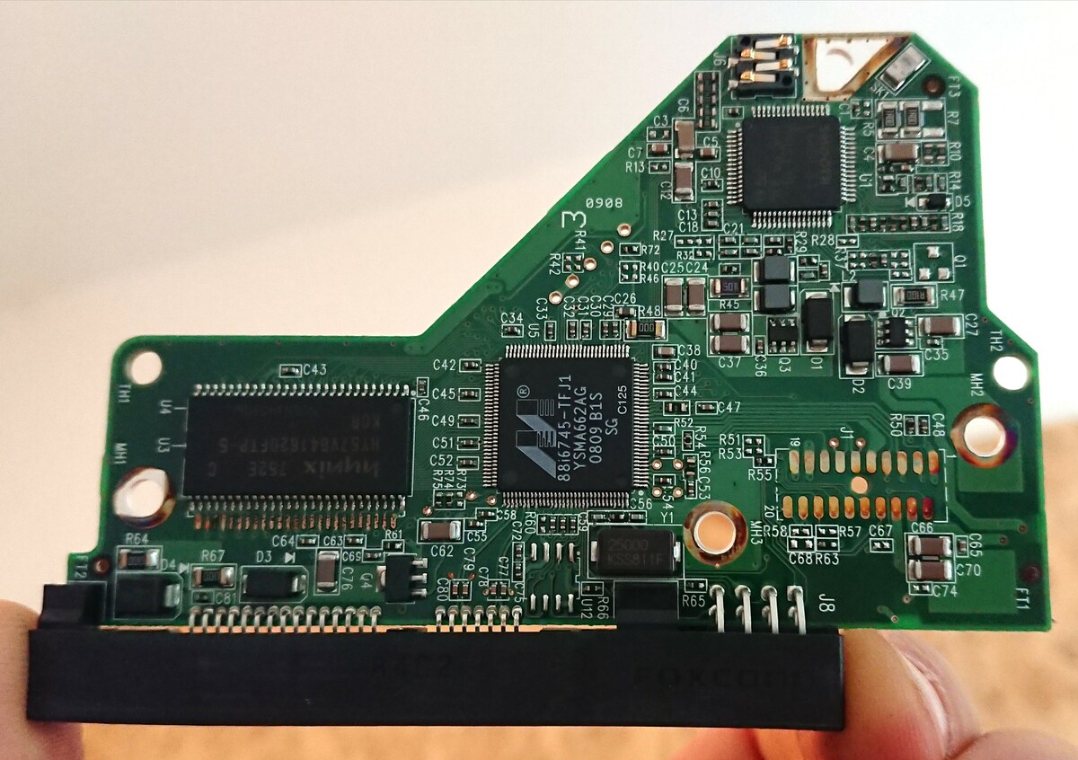

so hier hab ich mal die Platine fotografiert!
http://www.abload.de/image.php?img=excelstorbmy7m.jpg
Welche Teile muss ich hier ausmessen und eventuell weglöden?
Danke im Voraus für eure Hilfe

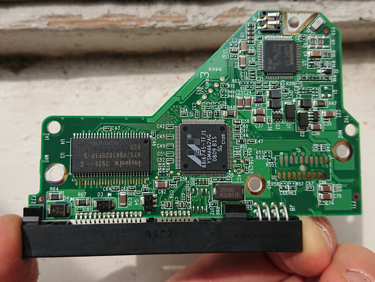

von Chris (Gast)
Schau mal unten rechts nach D3 und D4
von 4toTakoe (Gast)
D1 bis D4 unten rechts.

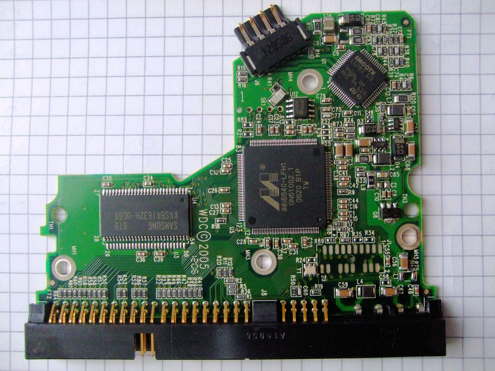

von Steffi (Gast)
Hallo, auch ich habe aus unachtsamkeit meine Externe Festplatte mit
Laptop Netzteil zerstört. Könnte mir jemand sagen welches Teil ich
auslöten muss?
PS: Festplatte ist eine Western Digital WD2500JB Caviar SE
von Karl (Gast)
Harry S. schrieb:
> Stimmt -
Mir ist das auch mal passiert. Ich habe eine Baugleiche Festplatte
besorgt und die gesamte Platine gewechselt. Danach lief es wieder.
> auslöten muss?
Die einzige Diode, die hier in Frage kommen könnte, ist D4. Die ist aber
schon verdächtig weit weg vom Stromversorgungsanschluss, so daß es sein

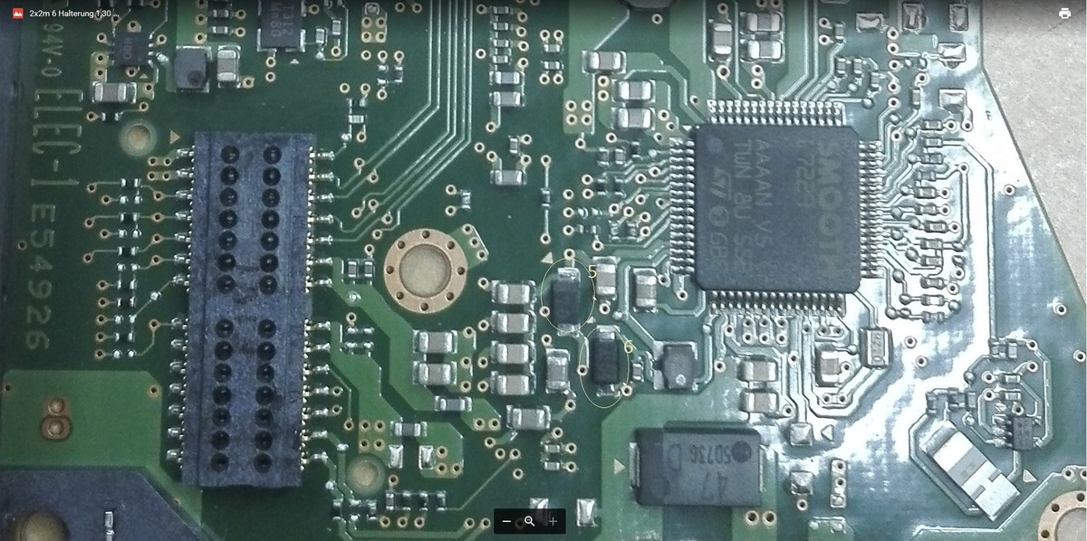

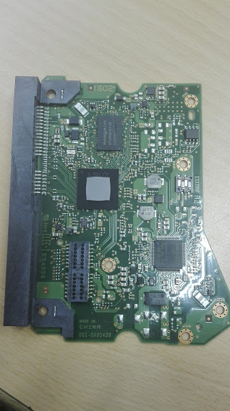

könnte, daß diese --auch schon etwas ältere-- Platte keinen
Überspannungsschutz hatte.

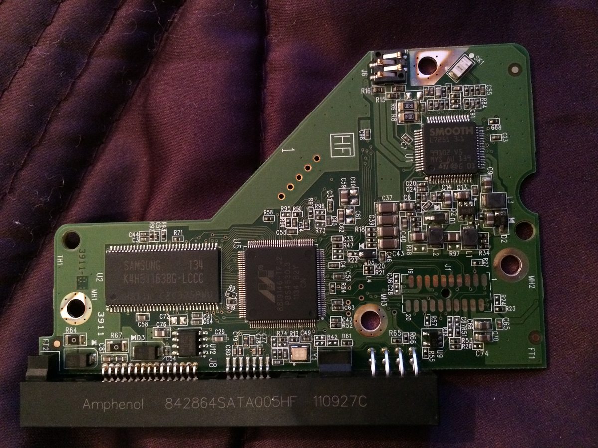

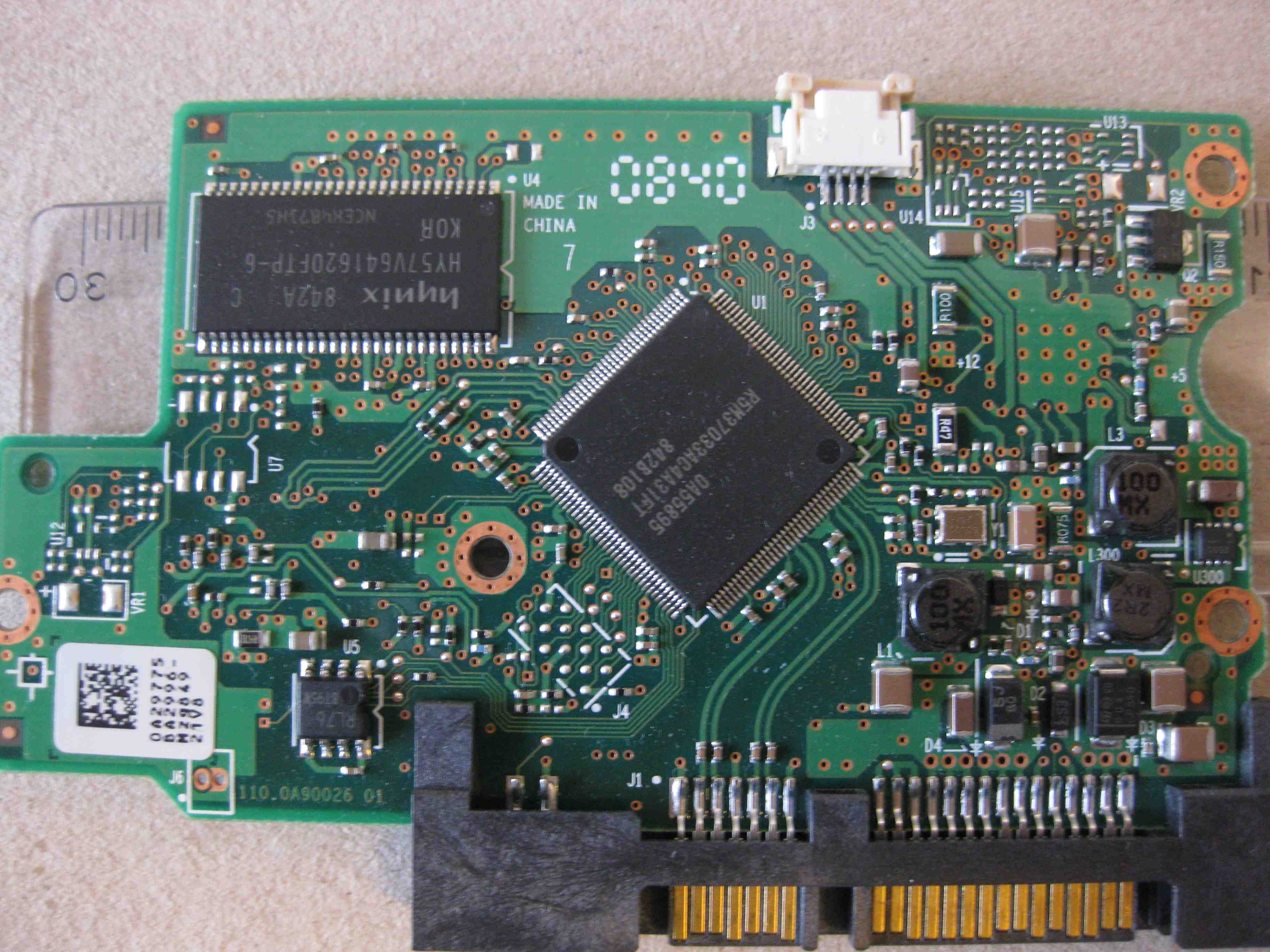

von Schnurpsel (Gast)
Ist die Platine nur einseitig bestückt oder sind auf der Rückseite evt.
auch noch Komponenten?

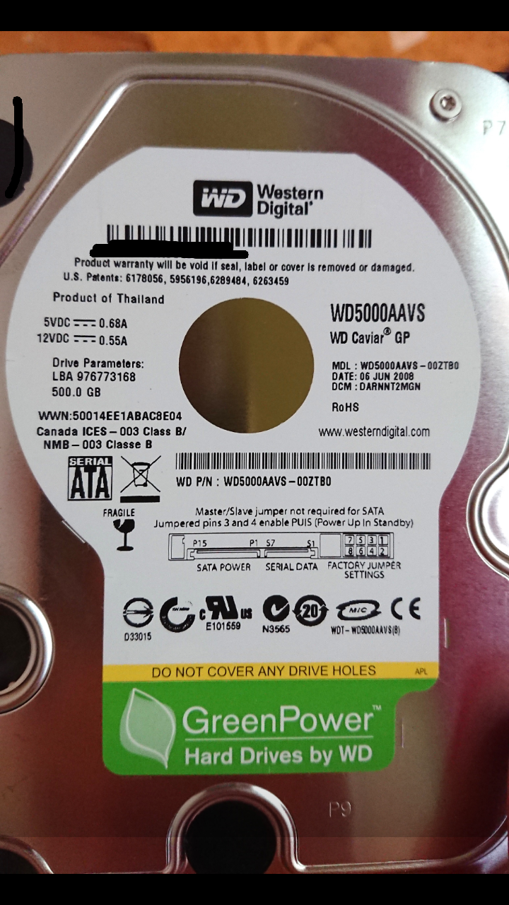

Das ist eine WD-Platine, die sind nur einseitig bestückt.
Mhm, ok. Mich wundert, dass eigentlich alles intakt aussieht. Sonst hat
man ja bei Verpolung gerne mal Schmauchspuren irgendwo.
von Steffi (Gast)
Die Platte ist nur einseitig Bestückt. Habe nach dem ich bemerkt habe
das ich das falsche Netzteil benutzt habe die Platte ausgebaut und im PC
direkt versucht - keine Reaktion mehr. Andere Festplatten laufen im USB
Gehäuse noch. Sieht man Schäden evtl. auf der anderen Seite?

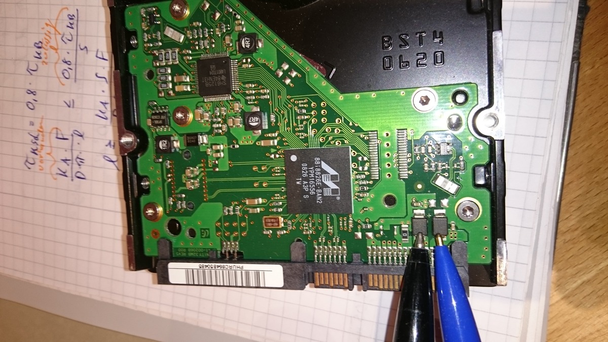

Wenn ich D4 auf Durchgang prüfe - muss es Durchgang haben oder nicht?
Es kommt darauf an. Im Prinzip sollte eine Diode nur in eine Richtung
Durchgang haben. Hat sie in beide Richtungen Durchgang ist etwas faul.
Allerdings ist bei meinem Multimeter der Durchgangstest auch
gleichzeitig Diodentest. Wird zwischen die Messleitungen ein Widerstand
< 22 Ohm gehängt so piepst die Kiste. Hänge ich hingegen eine Diode
dazwischen, so zeigt er mir in eine Richtung (Anode an Plus und Kathode
an Minus) die Durchlassspannung an (piept aber nicht), drehe ich die
Messleitungen um so zeigt er an, dass der Wert nicht messbar ist (klar,
Sperrichtung).

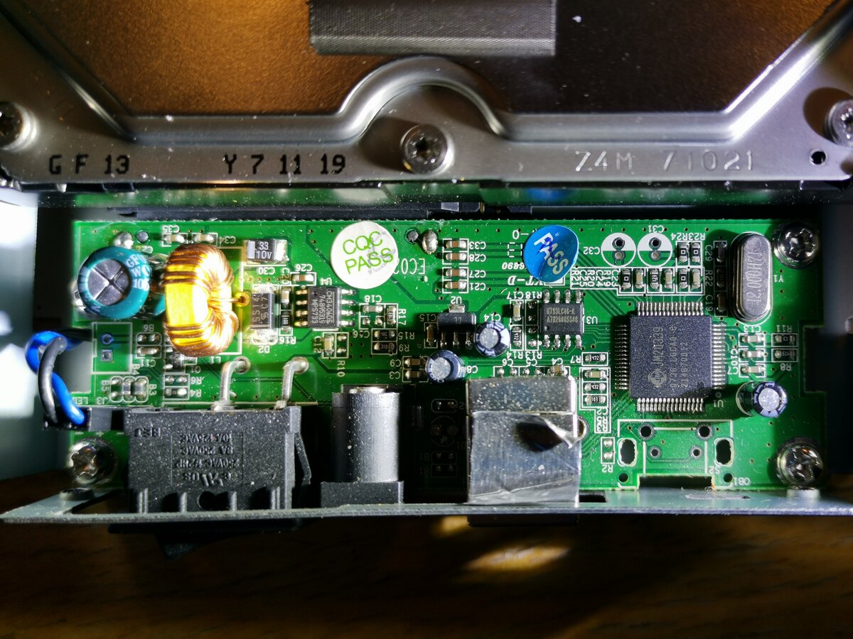

von Alex (Gast)
Hallo zusammen!
Zunächst muss ich einmal sagen, dass ich sehr froh bin, diese Seite
gefunden zu haben, da mir die Einträge doch noch etwas Hoffnung auf die
Rettung meiner externen Festplatte geben.

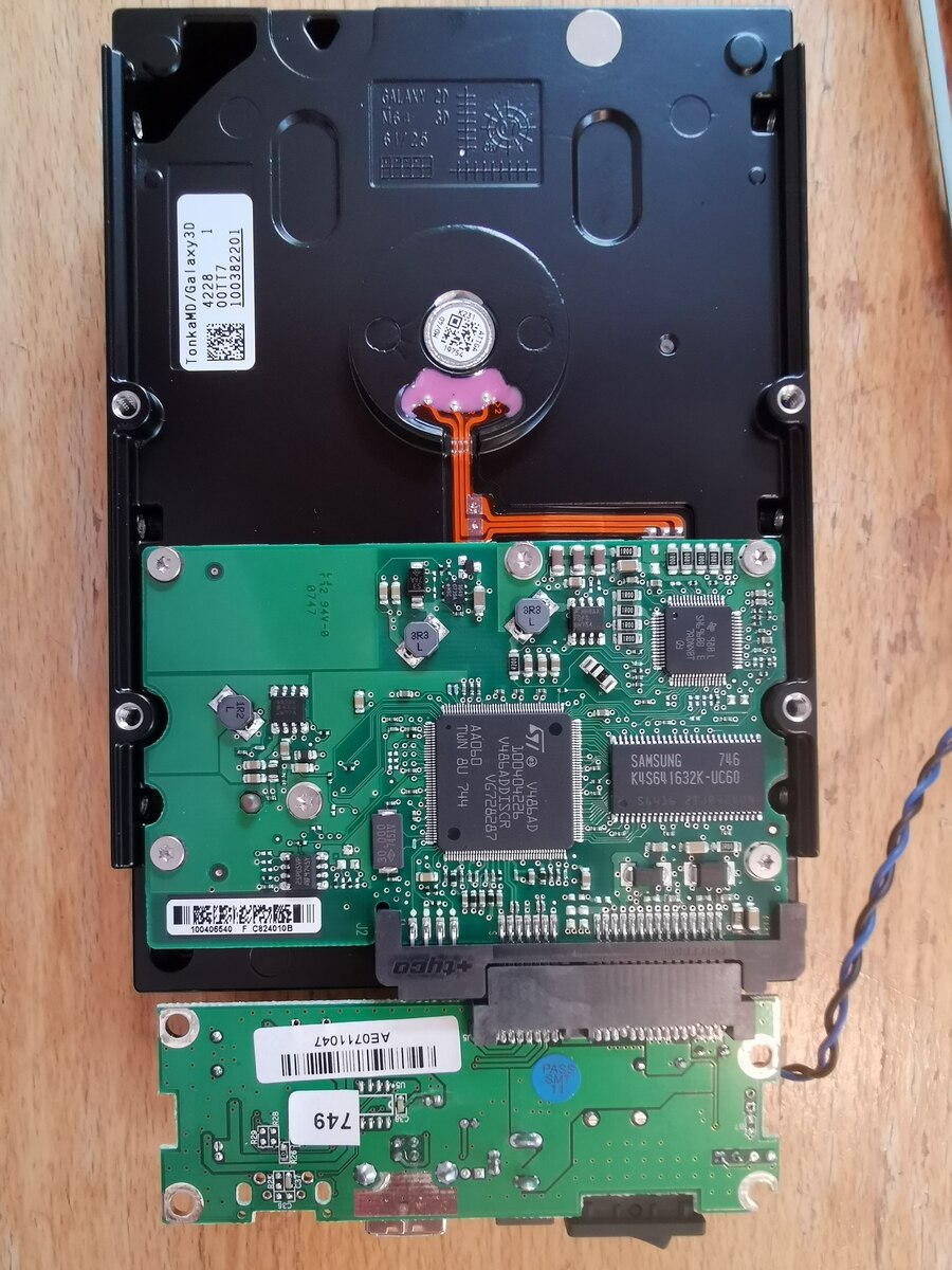

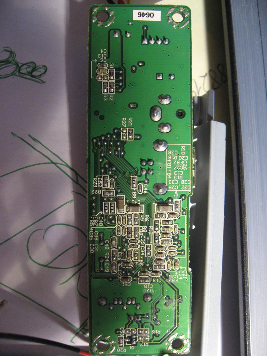

Mir ist wie einigen anderen hier folgendes passiert:
Ich besitze eine externe Festplatte (CnMemory Mistral 2 TB, 3,5 Zoll).
Leider ist mir beim Anschluss der Festplatte ein Fehler unterlaufen und
ich habe das falsche Netzteil (Notebook 24V - 0,75A) benutzt. Diese
Netzteile sehen einfach verdammt gleich aus! Die Festplatte ist
offensichtlich direkt beschädigt worden und gar nicht mehr hochgefahren.
Auch bei Anschluss des korrekten Netzteils (12V - 1,5A) kommt es zu
keiner Reaktion mehr.
Bei einer Kontaktaufnahme mit der Firma CnMemory wurde mir mitgeteilt,
dass an meiner Festplatte kein Überspannungsschutz vorhanden sei
(vermutl. aus Kostengründen). Es wurde jedoch darauf hingewiesen, dass
mit etwas Glück nur der USB-Port beschädigt worden sei und ich die
Festplatte nach dem Ausbau per Adapter direkt an einen PC oder über ein
anderes externes Festplattengehäuse anschließen könnte.
--> Können bei diesem Versuch (bei defekter Platine der Festplatte(z.B.
zerstörte Dioden)) weitere Daten verloren gehen? In anderen Foren wird
von dem Austausch der Hauptplatine abgeraten, da eine neue Platine
andere "Parameter" besitzt. Man liest auch immer wieder von
zusammengebrochenen Leseköpfen und anderen Sachen, welche beim erneuten
Anschluss die Platte weiterhin Beschädigungen verursachen können.
Kann mir jemand sagen, wie ich das Gehäuse öffnen kann? Es gibt nämlich
keine von außen sichtbaren Schrauben oder ähnliche Dinge!
Sind an jeder Festplatte (Platine) Dioden vorhanden, welche bei einer
Überspannung durchbrennen können? In diesem Fall würde es ja dann doch
einen Überspannungsschutz geben, welcher jedoch kein gesondertes Bauteil
darstellt.
Vielen Dank schonmal für die Antworten.
Nach dem Öffnen des Gehäuses weiß ich dann sicherlich mehr!
MfG

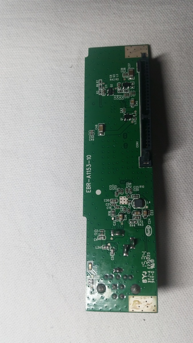

Das ist ziemlich sicher auszuschließen. Die 12V des Netzteiles werden
direkt an die im Gehäuse verbaute Festplatte weitergereicht; die von der
Festplatte ebenfalls benötigten 5V werden auf der Elektronik im
Festplattengehäuse mit einem Abwärtswandler erzeugt.
Also hat die im Gehäuse verbaute Festplatte auf ihrem 12V-Zweig die 24V
Deines Netzteiles abbekommen, wenn der 12V-zu-5V-Schaltwandler die
Aktion nicht überlebt hat, ist auch nicht auszuschließen, daß an dessen
Ausgang mehr als 5V angelegen haben, was die Festplattenelektronik
entsprechend auch abbekommen hat.
Wenn die Festplatte selbst mit Überspannungsschutzdioden ausgestattet
war, sind diese jetzt definitiv defekt; "CnMemory" aber ist nicht der
Festplattenhersteller, sondern allenfalls der Hersteller des Gehäuses
und der enthaltenen Elektronik, auf der neben dem oben erwähnten
12V-zu-5V-Abwärtswandler noch eine USB-zu-SATA-Bridge untergebracht ist.
Oft, aber nicht unbedingt immer.
Jedes Gebastel kann weitere Defekte verursachen. Wenn die Daten auf der
Festplatte wirklich wichtig sind, gehört die zu einem
Datenrettungsunternehmen, ohne daß Du auch nur irgendwelche weiteren
Forschungen damit anstellst.
> In anderen Foren wird von dem Austausch der Hauptplatine
> abgeraten, da eine neue Platine andere "Parameter" besitzt.
Die Platine sollte von einer exakt gleichen anderen Platte stammen,
idealerweise aus der gleichen Fertigungscharge.
Bei defekten Überspannungsschutzdioden aber ist ein Platinentausch nicht
erforderlich, da reicht ein Ersatz eben dieser Dioden.
> Man liest auch immer wieder von zusammengebrochenen Leseköpfen
> und anderen Sachen, welche beim erneuten Anschluss die Platte
So etwas ist keine Folge von Überspannungsschäden, sondern von
mechanischen Einflüssen.
Eine Ausnahme allerdings gibt es: Wenn die Festplattenelektronik
Überspannung abbekommen hat und keine Schutzdioden vorhanden waren, ist
mit gewisser Wahrscheinlichkeit auch die
Schreib-/Leseverstärkerelektronik der Festplatte defekt, und die
befindet sich nicht auf der Platine, sondern in einem auf dem zu den
Köpfen führenden Folienleiter angebrachten IC, das im Inneren des
Festplattengehäuses zu finden ist.
Das kann nur unter Reinstraumbedingungen getauscht werden, und dann
natürlich auch nur, wenn ein entsprechendes Ersatzteil vorhanden ist.
Fazit:
Alle Netzteile mit Hohlstecker dran untersuchen und wenn sie eine andere
Spannung als 12V abgeben, laut und deutlich am Stecker kennzeichnen.
Idealerweise die Beschaffung von Geräten, die solche Stecker mit
abweichender Spannung verwenden, vermeiden.

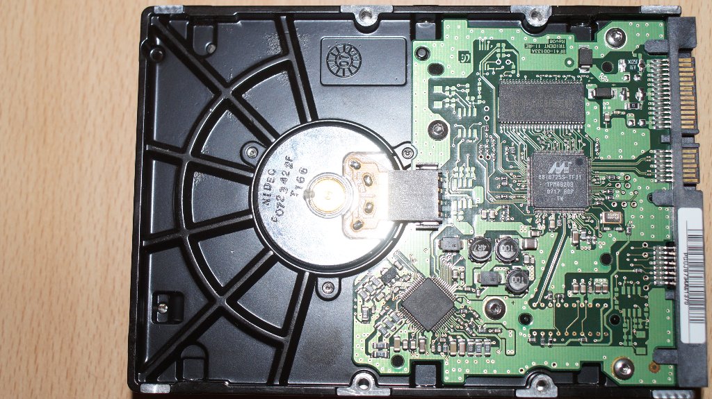

von Michael W. (michael_56)
Diese Molex Stecker  habe ich noch in meinem Pc. Weil die Frontplatte
von meinem Gehäuse über solch einen Stecker Strom für die Anzeigen
erhält. Und einen Adapter musste ich auch benutzen.
Kannst du auf den Fotos erkennen ob es Schutzdioden gibt?
Hast du eine andere Idee warum auf einmal drei Platten nicht mehr
laufen? Ich habe ein Gigabyte Board mit UEFI BIOS. Können die SATA Ports
irgendwie abgeschaltet werden?
Die Sache ist mir unbegreiflich!!!

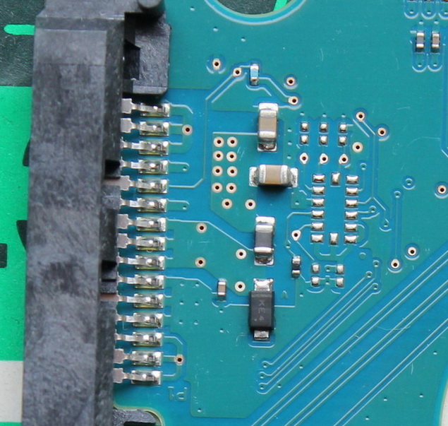

Schutzdioden sind in der Nähe des SATA-Stromversorgungssteckers zu
finden, auf der einen Platine ist auch eine Sicherung zu sehen.
Ja, natürlich lassen sich SATA-Ports abschalten.
Der Adapter, den Du verwendet hast, wird bunte Leitungen haben. Stimmen
deren Farben mit denen des zum Netzteil führenden Kabels überein?
Im übrigen laufen Festplatten i.d.R. an, wenn sie nur mit Strom versorgt
werden, wenn also das SATA-Datenkabel nicht angeschlossen ist. Damit ist
ein einfacher Funktionstest möglich.

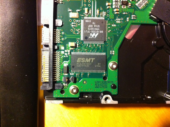

Hallo, ich habe auf der Festplatte vom linken Foto mal gemessen der
000-Ohm Widerstand hat ungefähr 300-400kohm. Die Diode in einer Richtung
0Ohm. Ich habe die Diode ausgelötet und den Widerstand überbrückt - sie
läuft wieder.
Kann mir einer sagen welche Bauteile ich auf dem anderen rechten Foto
messen soll?
Auf jeden Fall schon mal Danke für die Hilfe
Sorry, ich meinte ich habe die rechte Festplatte wieder zum laufen
bekommen. Bei der linken scheint man auf die Schutzdiode verzichtet zu
haben? Oder ist sie an der anderen Stelle. Ich habe bei der linken
Festplatte an dem 000 Widerstand an beiden (ja ich habe noch zwei
Defekte Platten) Festplatten Werte > 0 gemessen. Reicht es wenn ich nur
den Widerstand (000) überbrücke?
von Guest (Gast)
Rot auslöten, blau überbrücken.
Danke, genauso hab ich es getan, aber nur für den 5Volt Anschluss.
Platten gehen wieder. Danke, Danke, Danke

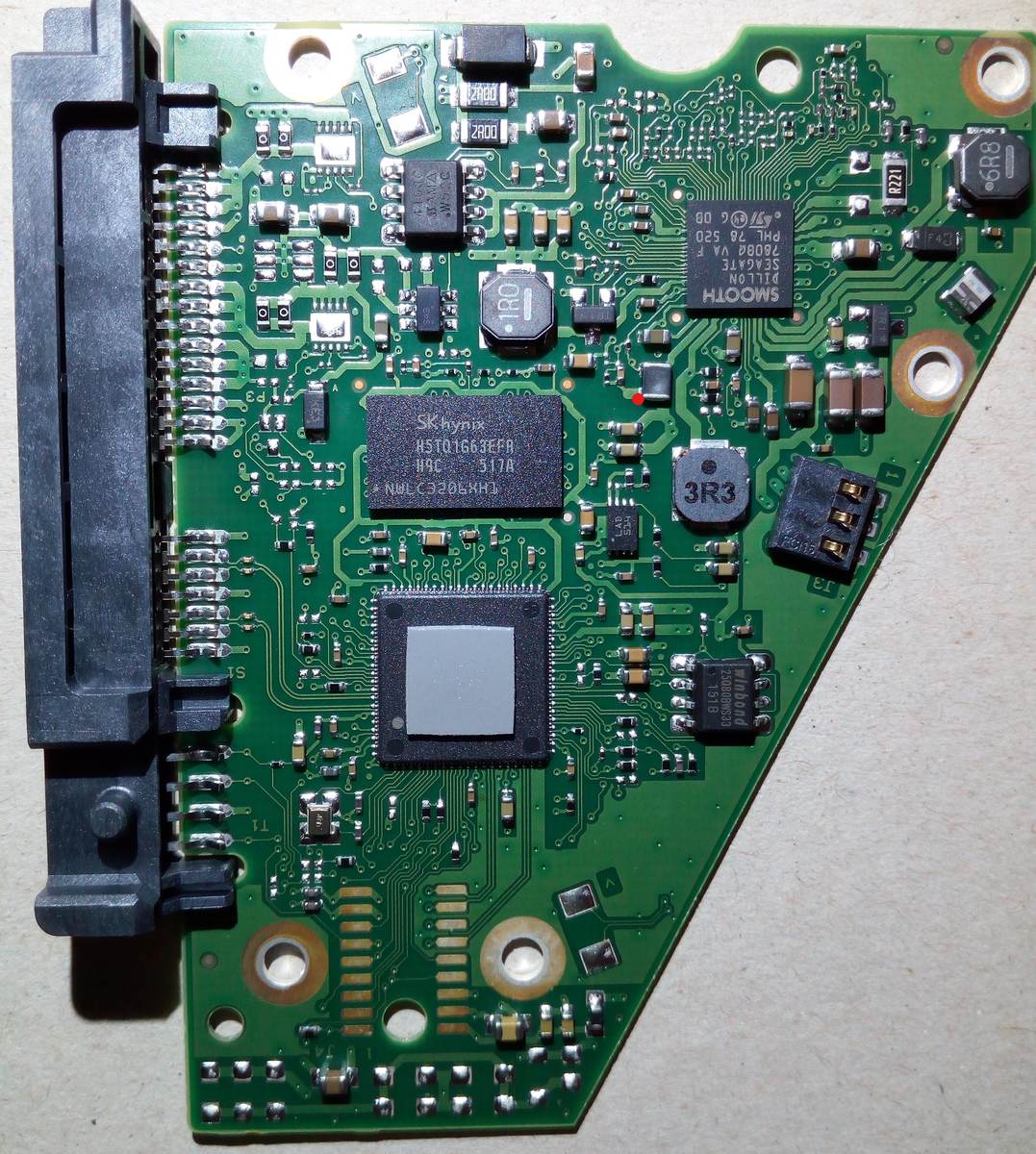

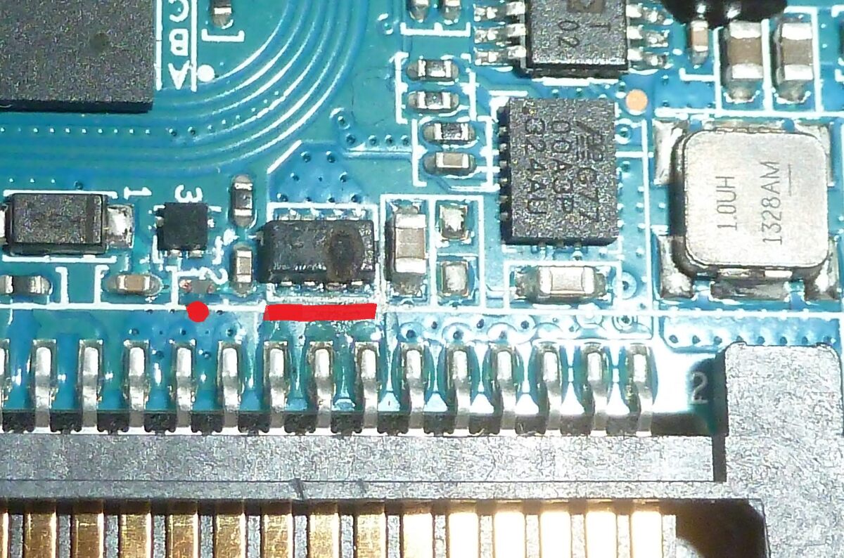

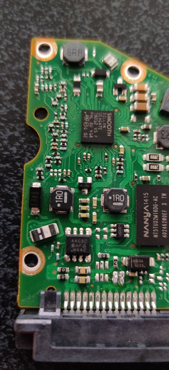

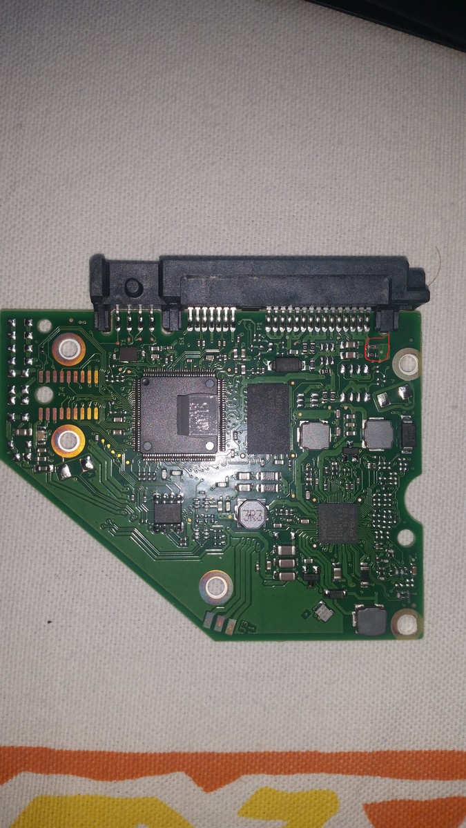

von Hacki (Gast)
Hallo ihr Technik-Profis,
Muß mich leider ebenfalls outen :(
Schande über mich. Habe meiner Freundin die Festplatte gekillt.
Und zwar hab ich im dustern die Kabel vertauscht.
Da sind sehr emotional wichtige Sachen drauf und ich verzeihe mir das
nie, wenn ichs nicht
wieder hinbekomme.
Anbei ein Photo mit einem mit Sicherheit nicht zu übersehenden,
abgerauchtem Bauteil.
Ich bitte euch ganz Lieb mir weiterzuhelfen.
Ist da noch was zu retten?
Vielen Dank für eure Mühen
Euer Hacki
von Wanderameise (Gast)
Vergiss es, neue Platte kaufen und Sicherungskopie zurückspielen.
von (prx) A. K. (prx)
Exakt diesen Plattentyp mit exakt dem gleichen Fehlerbild hatte vor
einigen Wochen schon mal jemand zerschossen und wieder lauffähig
gemacht:
Beitrag "Seagate 1TB Externe Festplatte durch falsches Netzteil zerstört"

von Christof (Gast)
Hallo liebe Leute,
auch ich reihe mich ein in die Liste der Unglücklichen, die ihre Platte
duch Überspannung ins Nirvana geschickt haben. Alle Fotos meines drei
Monate alten Sohnes sind drauf. Ich könnte mich köpfen - zumal ich seit
ein paar Wochen dabei bin, mir ein NAS mit Raid 1 auszugucken, mich nur
noch nicht für eines entschieden hatte.
Die Platte ist eine "Seagate Momentus Thin 320GB" in 2,5
Zoll-Ausführung. Ich habe an das externe Plattengehäuse, indem sie
steckte, 12 Volt angelegt, weil sie am USB-Anschluss der Fritzbox sonst
nicht anlief.
Kann jemand von Euch bitte bitte seine Glaskugel zur Hand nehmen und
sich das angehängte Bild ansehen, wo dort evtl. besagte Schutzdiode
verbaut sein könnte? Ich habe diesen Thread und die Bilder alle gesehen,
aber keine ausreichenden Parallelen zu meiner Platine feststellen
können.
Vielen Dank schon im Voraus, Christof.
Der Steckverbinder links oben ist der Stromversorgungsstecker.
Von unten nach oben
3x 3.3V (nicht benutzt, auf Platine miteinander verbunden)
   Daneben steht in Kupfer "P1"
3x GND (sehr große Massefläche)
3x 5V (große Kupferfläche)
1x GND
1x LED
1x GND
3x 12V (nicht benutzt, auf Platine miteinander verbunden)
An der 5V-Kupferfläche sind drei Bauteile angeschlossen, ein kleiner
Keramikkondensator nach unten (an GND), ein großer Keramikkondensator
nach oben (an eine andere recht große Kupferfläche, die vermutlich auch
GND-Potential hat) und schließlich ein schwarzes Bauteil mit der
Beschriftung KE4 -- das ist recht wahrscheinlich Deine Schutzdiode.
Miss mal deren Widerstand. Wenn Du Glück hast (und die Diode ihre
Aufgabe erfüllt hat und durchlegiert ist), dann wirst Du da 0 Ohm
messen.
von Christof (Gast)
Nachdem der erste Schock abebbt und ich wieder in der Lage bin, halbwegs
klar zu denken, habe ich folgende These: Da die Platte eine 2,5
Zoll-Platte ist, sind bei ihr nur die 5V Pins (Pin 7, 8 und 9)
verwendet, deshalb gibt es auch nur eine Schutzdiode, nämlich das
Bauteil, das in dem angehängten Ausschnitt ganz unten zu sehen ist, mit
der Aufschrift "KE4" (Kurzrecherche erhärtet den Verdacht, dass das eine
Zenerdiode sein müsste). Und das Ding hat Durchgang in beide Richtungen.
Was meint Ihr, könnte es das schon sein? Auslöten und gut ist? Wäre ja
fast zu schön, um wahr zu sein...
Danke, Christof.
von mhh (Gast)
Ja, die gibt es.
Stelle Dir das Stromversorgungskabel angesteckt vor. Es ist der schwarze
Malz zwischen schwarzem und rotem Kabel rechts vom Steckverbinder.
Viel Glück.
von mhh (Gast)
12V Netzteil nicht vergessen abzuziehen.  :)
Ansonsten: ja.

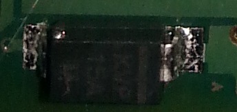

von Christof (Gast)
Guten Morgen,
oje, mir ist ganz schlecht: Der erste Antest in einem neuen externen
Plattengehäuse brachte Ernüchterung: Die Platte gibt keinen Mucks von
sich.
Ich hab das Ding ausgelötet - naja, angesichts der filigranen
Verhältnisse hab ich's ehrlicherweise eher rausgebrochen, weil mein
Lötkolben (oder ich) die Hitze irgendwie nicht dorthin gebracht hat, wo
es effektiv ist. Aber ich habe keine rohe Gewalt ausgeübt, sondern nur
mit der Pinzette gezogen und leicht gehebelt. Es würde mich schon sehr
wundern, wenn ich da mechanisch etwas kaputtgemaht haben sollte.
Ein neues Bild hab ich angehängt.
Und nun? Gibt es noch irgendwelche Ideen, Anregungen, Hinweise, Chancen?
Danke, Christof.
PS: Der Tip mit den farbigen Markierungen ist prima, allerdings ist das
Netzteil eines mit einstellbarer Spannung und diversen Steckeraufsätzen.
Bei dem Festplattengehäuse war kein Netzteil dabei - es verfügt nur über
die Buchse. Was sich der Hersteller dabei gedacht hat, auf das Gehäuse
zwar "DC" und die Polung des Hohlsteckers aufzudrucken, nicht jedoch den
kleinen, sehr wertvollen Hinweis "5V", wird sich mir wohl nie
erschließen.
von Christof (Gast)
Mist, Bild vergessen. Hier ist es.
Danke vielmals, Christof.
von MAX (Gast)
Hast du denn ein Multimeter zur Verfügung?
Steck die Platte an und schau was die Spannung an den beiden Lötpunkten
macht. Bricht sie ein?
Wenn möglich kannst du auch die Stromaufnahme messen?
von Christof (Gast)
Du meinst also nur die Platine anstecken, ohne die eigentliche
Platte(-nmechanik)?

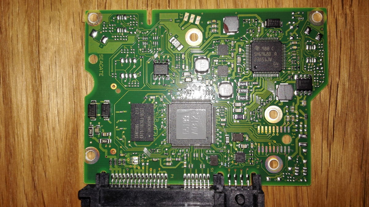

von Korbinian S. (backfire1706)
Hallo da draußen,
habe hier, wie schon viele vor mir, eine mit Überspannung gekillte
externe HDD. Das Modell ist Seagate Barracuda mit 1,5 TB. Falsches Kabel
angeschlossen, HDD geht nicht mehr an. Es ist gottseidank nicht meine
Platte sondern die einer Freundin, sie hat allerding kein Backup. Ich
habe alle Widerstände und Dioden, die sich in der Nähe des Strom-Ports
befinden, überprüft. Defekt sind "nur" die drei kleinen Dioden vor Pin
15 und die beiden kleinen Dioden vor den Pins 7 und 8. Alle 5 haben KS
in beide Richtungen. Meint Ihr, das könnten die
Überspannungsschutzdioden sein? Allerdings geht keine von Ihren auf
Masse, nur die leicht größere unterhalb von den Dioden bei Pin 7 und 8
geht auf Masse, diese ist aber in Ordnung. Die Platine ist in bestem
Zustand, es richt nichts und kein Bauteil ist Verformt.
Danke für eure Hilfe, Liebe Grüße,
BF :-)
Korbinian Steger schrieb:
> Defekt sind "nur" die drei kleinen Dioden vor Pin 15 und die beiden
Das sind keine Dioden. In Deinem Bild ist exakt eine Diode zu sehen,
das ist der recht dicke schwarze Brocken recht weit links, kurz
unterhalb des auf dem Kopf stehenden Schriftzuges "P1".
Was Du für Dioden hältst, sind Induktivitäten (Drossel, Spulen) -- die
müssen niederohmig sein, und damit sind sie nicht defekt.
Danke für die schnelle Antwort ;-)
Du hast natürlich recht, ist mir auch schon komisch vorgekommen...
Woran erkennst du, dass es Induktivitäten sind?
Meiner Meinung sind die hellbraun-farbigen Bauteile jedoch Dioden, in
Durchlassrichtung geben mir alle um die 0,5 bis 0,6 V.
Naja, auch egal, die Quintessenz ist ja, dass keine
Überspannungsschutz-Dioden vorhanden sind, ist das soweit richtig?
Dann werde ich mich nämlich mal nach einer baugleichen HDD umschauen und
die Platine wechseln, vielleicht hilft das etwas..
Vorausgesetzt, die Platte an sich hat nichts abbekommen..
Nein. Das sind Kondensatoren.
Schon wieder nein. Da ist eine. Genau eine. Wo die ist, habe ich oben
bereits beschrieben.
Ein Schmutzeffekt, der sich durch den Rest der Schaltung ergibt. Die
Bauteile hängen ja nicht leeren Raum.
Leider ist diese Diode ist nicht defekt, wie ich oben bereits
beschrieben habe. Oder ist ein LL in Sperrichtung und 571 mV in
Durchlassrichtung nicht richtig?
Was ist ein LL?
Was auch immer Du da meinst, gemessen zu haben ...
Diese Überspannungsschutzdioden legieren im Anwendungsfall durch und
bilden einen Kurzschluss. In beiden Richtungen.
Wie eigentlich hast Du den Defekt der Festplatte diagnostiziert?
Vielleicht ist ja gar nicht die Festplatte selbst, sondern nur die
USB-SATA-Elektronik im USB-Festplattengehäuse defekt, aus dem Du die
Festplatte ausgebaut hast?
A. K. schrieb:
> Was ist ein LL?
LL ist meine Abkürzung für Leerlauf, sorry ^^
Nein leider nicht, hab sie schon in einem Neuen Gehäuse ausprobiert..
Ja, der Schutz durch die Dioden ist mir bewusst, aber da kein
Kurzschluss vorliegt muss was anderes an der Elektronik oder die Platte
selbst hinüber sein oder?
Und was bitte hast Du dann womit und wie "gemessen"?
Ich stellte mein Multimeter auf den Diodenmessbetieb und maß die Diode
in beide Richtungen. Mir ist klar, dasss die absoluten Werte nichts zu
sagen haben, da das Bauteil in der Schlaltung verbaut ist. Naja stimmt
Leerlauf ist natürlich nicht richtig, ist ja nur sehr hochohmig. Auf
jeden Fall ist kein Kurzschluss vorhanden.

von Martin (Gast)

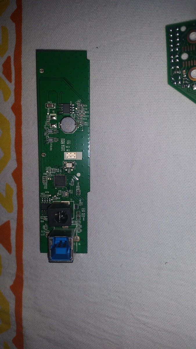

Hallo Leute war leider so blöd und hab auch das Laptop Netzteil
verwendet, auf dem Kontroller ist ein Bauteil abgebrannt mit 3
Anschlüssen kann das die besagte Schutzdiode sein?
Anbei das Foto
Danke
Lg Martin
von Daniel A. (daniel-a)
Bei drei Anschlüssen würde ich eher auf einen Transistor tippen. Steht
auf dem Bauteil irgendeine Bezeichnung drauf? Ausserdem würde ich nicht
ausschliessen, dass noch andere Bauteile betroffen sein könnten.
von Sven B. (scummos)
Naja, es gibt genug Dioden im SOT23-Gehäuse. Kann schon sein.
Das ist ein Teil des Schaltreglers, der aus den 12V, mit denen das
Festplattengehäuse versorgt wird, die von der Festplatte ebenfalls
benötigten 5V erzeugt.
Eine Überspannungsschutzdiode ist das nicht, die sind aufgrund der
umzusetzenden Leistung auch deutlich größer. Außerdem werden Dioden im
Bestückungsdruck nur sehr selten mit "Q" bezeichnet.
Oberhalb der Induktivität kann man eine Diode erkennen, die auch im
Bestückungsdruck mit "D" bezeichnet wird. In etwa diese Bauform und
-Größe hätten auch etwaige Schutdioden.
Das ist aber alles gar nicht so wichtig, interessanter ist, wie die
Festplatte die Aktion überstanden hat. Die interessanten Schutzdioden
sind auf der Festplattenelektronik drauf, nicht auf der Elektronik des
USB-Gehäuses.
Das USB-Gehäuse kann leicht ersetzt werden, so etwas kostet nicht die
Welt und lohnt kaum den Aufriss, hier defekte schwer identifizierbare
Bauteile des Schaltreglers zu ersetzen.
von Martin (Gast)
danke für die infos ich habe nur angst das keine Schutzdiode vorhanden
ist, hoffe nur die ist abgebrannt und nicht die ganze festplatten, wenn
ich sie an den laptop anschließe ist sie ausgegraut und ich kann sie nur
formatieren was ich nicht möchte.
Ich erkenn nur noch eine 1 auf dem anderen bauteil steht 122B, wenn ich

66€, und den controller von der verwende könnte ich Glück haben und sie
läuft und ich kann mir die Daten holen, hab ja leider kein backup.
Ist es auch möglich einen anderen Kontoller zu verwenden oder müssen
hier die treiber zusammenspielen?
Ein Freund hatt einen aber ich bin mir nicht sicher ob ich nicht damit
noch mehr schaden anrichte.
Du brauchst nur ein anderes USB-Festplattengehäuse. Andere Treiber sind
dafür nicht nötig.
Nochmal: Was Du Dir da ansiehst, ist nicht die Festplattenelektronik,
sondern nur die Elektronik des USB-Festplattengehäuses.

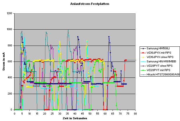

Ich habe irgendwann mal ein paar Platten mangels hochfrequent messender
Technik mit einem Handmultimeter durchgemessen.
Meine 1,8-Zoll-Festplatte ist leider nicht dabei, so sind es nur
2,5-Zoll-Festplatten.
Die WDs mit RPS-Jumper (Reduced Power Spinup) laufen vielleicht auch an
einem primitiven Hub, die 1,8-Zoll-Platte mit ihren vielleicht 250mA
Maximum bestimmt.
Nachtrag:
Ich bin von Deiner Antwort etwas enttäuscht. Es kam nichts zu meiner
Kritik an sich zurück, lediglich eine Antwort so nach dem Motto "Aber du
hast auch etwas falsches gesagt!"
Für mich klingt das so ein bischen nach beleidigter Leberwurst.
Wenn mein Elektronikwissen so groß wäre wie das von Euch, würde mich
eine Kritik nicht stören, sondern bereichern.
Es tut mir leid, dass ich das nicht anders formuliert habe:
"Könnte es nicht vielleicht sein, dass Du Unrecht hast mit der
Aussage..."
Das ist löblich. Allerdings kommen mir hier Fragen in Bezug auf die
zeitliche Auflösung des Messgerätes auf -- ich habe mir mehrfach
ausführliche Datenblätter von 2.5"-Festplatten angesehen, und keine
einzige davon kam mit einem Anlaufstrom von unter 1000 mA aus - der wird
nur kurzzeitig (<< 5 sec) benötigt. Eine Messung mit höherem zeitlichen
Auflösungsvermögen sollte diese Stromspitzen auch sichtbar machen.
Ein passiver (d.h. nicht bus-powered Hub) liefert lauf Spezifikation nur
100 mA an seinen Downstream-Ports. Natürlich halten sich die wenigsten
USB-Geräte an die Spezifikation, aber das gewährleistet nicht, daß von
den 5V, die der PC irgendwo an seinem Downstream-Port ausgibt, auch noch
in der Festplatte ankommen.
Und bitte, was soll an meiner Aussage denn nun falsch sein?
Daß unter seltenen Konstellationen beim richtigen Mondstand ein passiver
Hub im Betrieb mit einer USB-Platte doch funktionieren könnte?
Ich schrieb "Hubs scheiden meist völlig aus". Und ich schrieb, daß der
Einschaltstrom bei über 1000 mA liegt -- und dazu stehe ich auch heute
noch, da ich noch kein dem widersprechendes Datenblatt gesehen habe.
(Eine Ausnahme mögen die von Dir erwähnten Festplatten mit "RPS"-Jumper
sein, der wird ja wohl einen Sinn haben).
Deine Interpretation meiner Aussage, daß Hubs generell ausscheiden
würden, ob mit oder ohne Netzteil, ist jedoch unzulässig. Das habe ich
zwar nicht so ausformuliert, aber mit etwas Auffassungsgabe sollte das
aus dem Kontext erkennbar sein.
Fassen wir zusammen: Der Betrieb netzteilloser USB-Festplatten ist nicht
spezifikationskonform. Allenfalls die Kombination von "RPS"-Festplatten
mit USB3-Hosts hat die Chance, die Spezifikation nicht zu verletzen.
In 90% der Fälle und bei Beachtung gewisser Parameter (Kurze Kabel mit
ausreichendem Querschnitt, so wenig Steckverbinder wie möglich)
funktionieren netzteillose USB-Festplatten ohne Probleme, obwohl sie
Pfusch und Murks sind.

von Martin (Gast)
Hallo Leute, leider funktioniert es mit dem neuen usb kontroller nicht,
also hier die fesplattenelektronik, von den zwei großen dioden links
unten hat eine immer durchgang die zweite hat nur ab und zu duchgang
verstehe ich nicht ganz auf der steht 5L 18 auf der anderen die gleich
aussieht steht 13L 19 dies hat immer durchgang handelt es sich dabei um
diese schutzdiode und wenn ich dies herauslöte muss ich die kontakte
dann mit einem draht verbinden?
Danke
Lg
Martin
von Reinhard S. (rezz)
Du bastelst direkt an der Festplattenelektronik herum? Ich würd sowas
nicht machen...
> nicht machen...
Wenn du mit dem Thread von oben statt von unten anfängst - und eine
sowieso defekte Platte hast - dann ergibt das bisweilen einen Sinn. Und
zwar genau an besagter Stelle, d.h. bei den Opferdioden.
Nein, im Gegenteil. Offen lassen. Aber kontrollieren, ob die
Leiterbahnen und ggf. Induktivitäten auf dem Weg zwischen Stecker und
Diode überlebt haben.
Ohne Dioden allerdings ist das Teil schutzlos. Der nächste Anlauf mit
falscher Spannung ist dann garantiert der letze für das Teil.
von Knapp Philipp (Gast)
Hallo zusammen.
Es tut mir leid. Ich check das irgendwie nicht so wirklich. Ich habe
auch gerade meine Festplatte mit Dem falschen Netzteil zerlegt. Da steht
ja jede festplatte anders aus. Was muss ich jetzt genau rauslöten und
was überbrücken? Danke schon mal für eure Hilfe.
Gruß Philipp
Die Schutzdioden sind auf Deinem Bild unten links in der Nähe des
Stromversorgungssteckers zu erahnen. Mindestens einer der beiden dicken
schwarzen Klötze ist einer.
Warum hast Du die Festplatte nicht gleich von der anderen Seite aus
fotografiert? Dann könnte man noch etwas weniger auf dem Bild erkennen
Hallo Rufus
Dankeschön für die schnelle Antwort. Und sorry für das schlechte bild.
Wenn ich jetzt diese beiden dioden welche ich auf dem neuen Bild mit den
Kugelschreibern makiert habe einfach rauslöte dann müsste sie wieder
funktionieren? Hab ich das richtig verstanden. Oder muss ich dann noch
irgendwas überbrücken?
Gruß Philipp
Du musst erstmal klären, ob das überhaupt Dioden sind, und ob sie defekt
sind.
Sieh Dir an, wie die Bauteile mit GND und mit der +5V-Schiene der
Stromversorgung verbunden sind.
Miss mit einem Ohmmeter o.ä. den Durchgangswiderstand in beiden
Richtungen. Bei einer durchlegierten Diode sollte der in beiden(!)
Fällen ziemlich niedrig sein, weil die Diode nämlich dann einen
Kurzschluss herstellen soll.

von RoKe (Gast)
Hallo Leute,
Ihr seid meine letzte Hoffnung. Hab nach langem Störbern euren threat
hier gefunden.
Vorweg: Ich bin absoluter Lötkolbenlaie UND auch ich habe das Netzteil
meiner externen Festplatte vertauscht.
Hab mittlerweile ein neues Gehäuse, jedoch läuft auch bei mir die Platte
nicht an. Bitte helft mir. Hab mal ein Foto angehängt von der Platte und
eines des defekten Gehäuses (einfach mal so zur Verdeutlichung). Könnt
Ihr erkennen welche Diode es wohl ist?
Vielen Dank schon mal!
Groß RoKe
Zwei Kandidaten für die Dioden sind auf dem ersten Bild am linken Rand
zu sehen, unterhalb der runden Einbuchtung der Platine.
Beim zweiten Bild, bei dem großen schwarzen Anschluss am rechten Rand
davon, das Bauteil darüber sieht ein wenig verkohlt aus...
von RoKe (Gast)
Das hatte ich mir auch schon gedacht, nach den ganzen Beiträgen über
mir. Entschuldige meine Frage, aber: Bist Du sicher? Was ist wenn ich
beide rauslöte?
Wie muss man die Dioden durchmessen? Hab zwar kein Messgerät, jedoch ein
Freund is Elektriker und ich muss ihm das nur erklären!
Nimm ein 10-Euro-Multimeter und drehe es auf den Diodentestmodus, wenn
die Flussspannung 0.5-0.6V ist, ist die Diode in Ordnung.
Das zweite Bild zeigt die zerstörte Elektronik des USB-SATA-Wandlers im
USB-Gehäuse - das Ding ist irreparabel zerstört.
Die Schutzdioden begehen "Selbstmord", indem sie durchlegieren und einen
Kurzschluss bilden. Lässt sich mit einem Ohmmeter in beiden
Richtungen(!) an der Diode gemessen der gleiche Widerstand bestimmen,
ist davon auszugehen, daß die betreffende Diode ihre Aufgabe erfüllt
hat.
von RoKe (Gast)
Ich kann euch nur danken. Hab mir selbst ein Multimeter zugelegt und die
defekte Diode lokalisiert. Danach raus mit dem Teil und siehe da: Alles
funktioniert wieder!

von Diode3 (Gast)
Werte Community,
durch die vielen praktischen Hinweise hier ist es mir gelungen, eine
interne Festplatte wieder zum Laufen zu bringen. Obwohl also eigentlich
nicht ganz Thread-Themen-gemäß, aber weil ich anderswo für Schäden an
internen Festplatten keine vergleichbaren Tipps gefunden habe und die
Ursache für meinen Schaden, ein Molex-Stecker, hier auch schon erwähnt
wurde (18.8.2013), hier dankbarkeitshalber meine Erfahrungen:
Festplatte: Seagate Barracuda 500 GB ST500DM002.
Ursache für den Schaden, wie erwähnt: Verpolung bei Molex-Adapter. Diese
z. T. ja noch gebräuchlichen Stecker, die eigentlich mit ihren beiden
abgeschrägten Ecken verpolungssicher sein sollen, sind es nicht (!);
eine entsprechende Warnung habe ich nie gelesen (unbedingt entsprechend
markieren).
Die Festplatte gab dann zunächst keinen Ton mehr von sich.
Auf beigefügtem Foto sind die mit "1" bis "3" markierten Bauteile
gekennzeichnet, die ich als Dioden-Kandidaten ausgemacht und gemessen
habe. Diode 3 verhielt sich auffällig (kein Widerstand in beiden
Richtungen), woraufhin ich sie ablötete.
Im 5V-Eingangsbereich, wo die 12V-Spannung geschmort hat ("A"), habe ich
2 Leiterbahnen gebrückt. Danach lief die Festplatte wieder an.
Weiterhin guten Erfolg und Danke an die Experten für ihre konstruktiven
Tipps!
von michael_ (Gast)
Gut!
Aber Nr.2 ist ein Quarz. Keine Diode!
Nur so, für spätere Reparaturen.

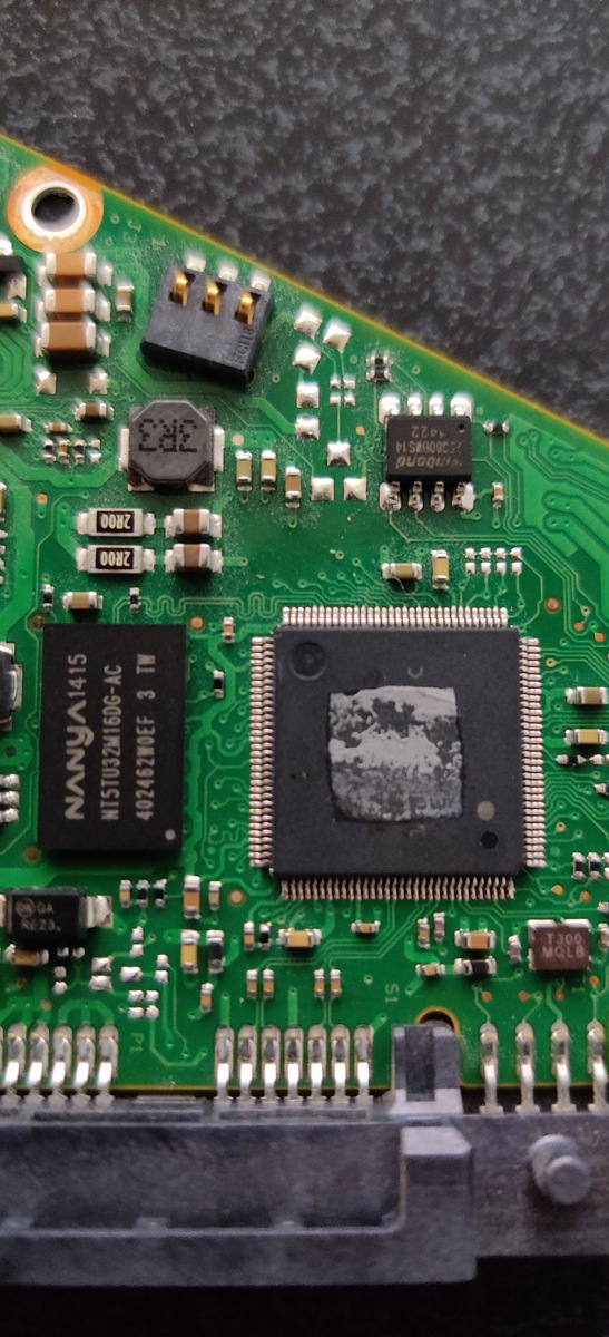

von Tobias C. (tobias_claren)
Hallo.
Ich hatte eine Überspannung an einer Festplatte.
Ich hatte an der HDD einen Adapter von SATA-Power auf IDE-Power (mit 4
Kabeln Polen) statt dem SATA-Power mit je 3 kleinen pro Kontakt.
Da kann man im Betrieb noch falsch rum dran halten :'(  . Mit SATA-Power
nicht mehr.
Nicht mal wenn der "Haken" am Stecker abgebrochen wäre, da die Kontakte
ja nur auf einer Seite liegen. Echt ein Vorteil...
Evtl. hat es auch das Netzteil erwischt, das wäre ein anderes Problem.
Anbei ein Foto der Platine.
Kann man da evtl. anhand des Platinenlayout sehen was defekt sein, und
ausgetauscht werden muss?
Scheinbar wurden einfach 5V und 12V vertauscht.
Hier noch ein hochauflösendes Bild der Platine:
https://hddsdatarecovery.com/2545-thickbox_default/seagate-st4000dm000-pn-1f2168-568-fw-cc51-100710248-rev-b-pcb.jpg
Die Pinreihe ganz rechts, und an der Linken Seite ist dieser "Haken".
Also sind 12V ganz rechts die ersten drei von rechts nach links, dann
drei COM, und dann drei mal 5V.
Da 5V auf 12V wohl keinen Schaden anrichten (?), müsste der Schaden auf
den drei Kontakten bzw. das was dahinter kommt liegen?
Da sind diese zwei schwarzen Bauteile mit den weißen Quadraten drauf.
Bei mir im Foto und mit bloßem Auge sehe Ich keine Quadrate, aber da es
die gleichen Revisionen ("B") sind, sollte alles identisch sein.
Hier noch die Pinbelegung von SATA-Power:
http://www.smpspowersupply.com/Serial-ata-connector.GIF
Der "Haken" nach unten ist ganz links im Bild an dem Anschluss rechts.
Und der alte IDE-Power:
http://ohlandl.ipv7.net/8570/9595_Drive_Pwr.jpg
Die 15 Pins oben rechts sollten haben:
3,3V/3,3V/3,3V | COM/COM/COM | 5V/5V/5V | COM/COM/COM | 12V/12V/12V
Vertauscht wurden 5V und 12V.
Ich las (in Ersatzangeboten), wenn man eine andere Platine einsetzen
würde, müsse man immer den "BIOS"-Chip (die HDD hat ein eigenes "BIOS",
oder meinen die einen Flash-Speicher für die Firmware?) von der defekten
Platine auf die Ersatzplatine setzen.
Zumindest, wenn man die Daten danach noch lesen will.
Das wäre ja auch nicht weniger Aufwand als die Reparatur durch Austausch
der defekten Bauelemente durch Überspannung 0_o .
Oder gilt das nur dann, wenn es eine andere HDD ist, die aber die
gleiche Platine nutzt?
Z.B. ST4000DM000 (hier geht es um eine ST4000NV000).
Könnte man nicht eine Firmware für die eigene Platte aufspielen?
Danke.
von hinz (Gast)
Normalerweise reicht es die defekte Suppressordiode zu ersetzen.
von Diodenes (Gast)
Vor allem steht auf der Platine auch "P1", was den Pin 1 kennzeichnet -
das macht Dir die Identifizierung noch etwas einfacher ;-)
Genau, 5V sind immer in der Mitte.
Das sind Widerstände mit einem Wert von 0 Ohm - die Quadrate sind also
eigentlich Nuller ;-)
Bei gewissen Überlastungsszenarien brennen die in der Regel gezielt
durch, um die diversen dahinterliegenden Dioden etc. zu schützen, weil
die den Stress andernfalls nicht lange aushalten würden und dann
stattdessen hopps gingen.
Bei Verpolungen schützt dieses Konzept sehr gut, bei Überspannungen sind
Deine Chancen möglicherweise insgesamt etwas geringer.
Nimm also mal ein Multimeter und miss, ob die Dinger überhaupt noch
Durchgang haben. Wenn nicht, dann haben Sie (hoffentlich erfolgreich)
versucht, alles was dahinterliegt (inklusive der Dioden) vor Schlimmerem
zu bewahren.
In diesem Fall reicht bereits ein Ersetzen oder - als Dauerlösung etwas
leichtsinniger - Überbrücken dieser Widerstände.
Ich las meist würde es reichen eine "Schutzdiode" zu entfernen.
Der schwarze Quader über der rechten Eckte des Nanya/Winbond-CHip hat
eine leicht aufgebrochene Oberfläche. Auch fühlbar.
Dadurch ist der Wert schlecht lesbar.
Das Teil hat auch Durchgang in beide Richtungen (der andere rechts
übrigens 0 und 709).
Aber die Bezeichnung ist nur noch sehr schwer zu entziffern?
Wenn es das war, was bräuchte Ich da als Ersatz?
Es könnte so etwas wie AE oder AF sein, und darunter etwas wie 7325,
oder Z326 oder... Aber damit finde Ich über Google kein Bauteil.
Denn auch wenn es geht, könnte man es ja mal ersetzen.
Die vier "Nuller" haben alle Durchgang.
Theoretisch, denn rechts sind es ja zwei Parallel.
EDIT:
Habe es geschafft ein Makrofoto zu machen.
Leider sieht man gerade in dem Licht nichts (evtl. ist das Erste eine
"4") von der Beschriftung, aber man erkennt dass das Teil einen Aufbruch
hat, und das noch zwei Durchgebrannte "Nuller" sind. Die haben auch
keinen Durchgang.
Gibt es verschiedene "Nuller"? 0-Ohm bzw. "Brücke" ist klar, aber
verschiedene Maximalspannungen etc.?
Ich fand bei Ebay z.B.:
Baugröße  0805
Leistung  0,125 W
Maximale Betriebsspannung  150 V
Maximale Überlastspannung  300 V
150V/300V, ist das nicht zu viel?
Wenn die wirklich durchbrennen können sollten, sollten die nicht eher 6V
und etwas unter 12V haben?
Nach welcher Bezeichnung für die Diode sollte Ich suchen?
von Daniel (Gast)
Hallo liebe Leser,
auch wenn ich mich freue endlich jemanden gefunden zu haben, dem das
Gleiche passiert ist, so hält sich meine Freude doch in Grenzen. =)
Genau wie meinen Vorrednern habe ich das falsche Netzteil in die externe
Festplatte eingesteckt, der Bildschirm hat kurz geflackert und die
Festplatte hat nichts mehr gemacht (Statusdiode leuchtet nicht mehr,
Motor dreht nicht).
Ich habe mir eure Beiträge durchgelesen und die Hoffnung, dass es eine
Diode durchgebrannt ist. Leider konnte ich nur ein potenzielles Bauteil
identifizieren (siehe Bild - roter Punkt: Bauteil hat veränderte
Oberfläche), das kaputt sein könnte. Das Multimeter sollte innerhalb der
nächsten Tage ankommen...ABER... ich weiß noch nicht einmal welche
Bauteile ich prüfen sollte/ könnte. Wie sehen die Dioden, die ich prüfen
kann bzw. wo befinden sich diese im Bild?
Meine Festplatte:
 - Seagate Desktop HDD (4000GB)
 - ST4000DM001
Falls Ihr weitere Daten benötigt, versuche ich diese gerne zu
beschaffen.
Im Namen meiner ungesicherten Urlaubsbilder der letzten 7 Jahre bedanke
ich mich schon jetzt für Eure Unterstützung.
Beste Grüße
Daniel
Das ist keine Diode, sondern eine Induktivität.
Eine Kandidatin könnte das Bauteil am oberen Platinenrand sein. Wenn das
eine der üblichen Schutzdioden ist, dürfte sie jetzt durchlegiert haben
und niederohmig sein.
von Daniel (Gast)
Hallo Rufus,
vielen Dank für deine schnelle Antwort. Mein Multimeter ist in der
Zwischenzeit auch schon gekommen und es hat mir folgendes erzählt...=)
Das Bauteil, auf das du hingewiesen hast, scheint tatsächlich eine Diode
zu sein (siehe beigefügtes Bild). Beim Messen des Widerstandes habe ich
etwa 20 Ohm angezeigt bekommen und im Diodenprüfmodus zeigt das
Multimeter (aus BEIDEN Richtungen gemessen) 0,01 Volt an. Von daher gehe
ich davon aus, dass die Diode defekt ist. Jetzt meine Fragen:
Sind noch andere Schutzdioden auf dem Board verbaut? Was für eine Diode
ist es? Kann mit folgender Bezeichnung nichts anfangen:
     KVP
     53A
     M
oder (KVP 53A M)
Da ich gerne die Diode ersetzen würde und nicht den Weg gehen möchte die
Diode durchzukneifen müsste ich eine baugleiche Diode besorgen. Wenn ich
nach dieser Bezeichnung suche werde ich aber leider nicht fündig...
Danke für die Hilfe =))
von Daniel (Gast)
Vielen Dank A. K. für deinen Hinweis. Habe in der Liste zumindest die
Bezeichnung KVP gefunden, weiß aber immernoch nicht, was 53 A M zu
bedeuten hat.
Ich habe ein Bild beigefügt:
Der rot umrahmte Typ wäre nach der Tabelle die passende Diode. Diese
habe ich leider bei Pollin, Conrad und Reichelt nicht gefunden. Die
einzige Diode die von ein paar Werten mit der oben genannten
übereinstimmt wäre die SMBJ11A (blau umrahmt), die ich zum Beispiel bei
Conrad kaufen könnte.
Ist diese baugleich bzw. deren Funktion? Wenn diese Diode nicht die
passende ist, welche könnte ich bei Conrad kaufen, die die gleiche
Funktion wie die verbautet hätte.
Ich danke euch für eure Geduld mit mir! =)
Schönes Wochenende
Daniel
von Daniel (Gast)
Hat denn niemand eine Idee? Ich wäre wirklich sehr dankbar wenn mir
jemand weiterhelfen könnte.
von herbert (Gast)
Sehr wichtig können die aber nicht sein sonst hättest du die gesichert.
Ja , ich weiß ...eine harte Antwort auf ein Problem welches man aber
hätte vermeiden können.Mir ist vor kurzem auch ein Platte
abgeraucht.Kann immer mal vorkommen aber ich verlor nur die Platte aber
nicht das was gespeichert gewesen ist.Viel Glück!
von SR (Gast)
von SR (Gast)
Daniel schrieb:
> 53 A M zu
> bedeuten hat.
Das scheint nur ein Datecode zu sein - Jahr 2015 - Monat 3 (?)

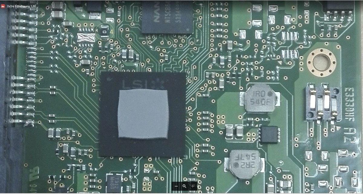

von Toni (Gast)
Hallo erstmal. Tolles Forum, dass mir sehr weitergeholfen hat. Ich habe
nun meine Intenso externe Festplatte 5TB mit dem entfernen der
Schutzdiode wieder zum Laufen gebracht. Ging ganz einfach.
Mit leichtem Druck über den Daumen und schon war es vorbei, wie beim
Milchzahn ziehen :-)
Leider muss ich diese aber wieder initialisieren und das ist irgendwie
nicht möglich. Unter Datenträgerverwaltung ist das gar nicht mehr
möglich, ist gesperrt. Daran muss ich noch arbeiten :-) Vielleicht kennt
hier jemand ein gutes Programm hierfür ?!?
Was ist passiert:
Ich habe mir für meine 5GB und 8GB Festplatte ein FANTEC Externes 2-fach
RAID Festplattengehäuse zugelegt. Hat 3 Wochen funktioniert und dann ist
das Kabel durchgebrannt. Hab zwar ein neues Festplattengehäuse bekommen,
aber die Platten waren hinüber.
Nun möchte ich die Schutzdiode(n) an der zweiten Platte vornehmen. Es
ist eine WD 8TB My Book Desktop externe Festplatte. Leider erkenne ich
nicht, wo die Schutzdiode sein könnte.
Habe ein Bild als Datei angehängt. Wäre echt super wenn ihr ein Tipp für
mich hättet.
von Toni (Gast)
Habe nochmal das Bild in drei Teile vergrößert und meine 6 Kandidaten
herausgesucht.
von Peter D. (peda)
Die 5TB wieder in den normalen Betrieb zu überführen, ist mehr als
fahrlässig.
Eine einmal überlastete Platte schnell auslesen und wegschmeißen. Auch
nach Ersatz der Diode ist sie nicht mehr zuverlässig.

von Hurra (Gast)
Rufus Τ. F. schrieb:
> Und durch die Bank allesamt Pfusch sind, der nur dann läuft, wenn der
> PC, an den so etwas angeschlossen ist, die USB-Spezifikation sehr lax
> auslegt.
Nicht ganz.
In der USB-Spec steht zur Strombegrenzung nur:
"The host and all self-powered hubs must implement over-current
protection for safety reasons, and the hub must
have a way to detect the over-current condition and report it to the USB
software. Should the aggregate current
drawn by a gang of downstream facing ports exceed a preset value, the
over-current protection circuit removes
or reduces power from all affected downstream facing ports. The
over-current condition is reported through the
hub to Host Controller, as described in Section 11.12.5. The preset
value cannot exceed 5.0 A and must be
sufficiently above the maximum allowable port current such that
transient currents (e.g., during power up or
dynamic attach or reconfiguration) do not trip the over-current
protector."
Siehe USB2-Spec 7.2.1.2.1
Will heißen:
Der HOST, der solchen Platten erlaubt, ist ok. Da reicht schon ein
dummer PTC, um diese Anforderungen zu erfüllen.
Die Platten sind nicht ok, sie überschreiten 0,5A. Und das ist Mist.
Setzt man die richtigen Bauteile für sowas ein (ein MIC2005 wären so ein
Fall), bekommt man beim Anlauf der Platte fallweise einen Fehler vom Hub
geliefert.
Micrel (ok, Microchip) weiß das natürlich, drum gibts die MIC20xxSerie
auch mit mehr Dampf. Die nennen das lustigerweise "Kickstart" :-)

Mein Anliegen ist nun, wo IHR vermutet wo auf der Platine bei meiner
anderen 8GB Platte die Schutzdiode sein könnte. Damit diese wenigstens
wieder läuft und erkannt wird.
Ich poste nochmal die Bilder.
von Pete K. (pete77)
Die vermeintlichen Dioden kannst Du durchmessen (siehe dieser Thread).
Was steht auf den schwarzen Klötzen drauf?
Nr. 4 ist ein Null-Ohm Widerstand, nimmt man sehr selten als
Schmelzsicherung, sehr oft als Brücke, um mit einem
Signal eine Leiterbahn zu kreuzen (Platinenlayout).

von Toni (Gast)
Hallo Pete K.
Habe nochmals Bilder gemacht und versucht die Schrift darauf zu
entziffern. (siehe Anhang) Habe gestern Abend alles nochmals
durchgemessen.
1 = S4 / gemessen 0,032 Volt und umgepolt 0,022 Volt
2 = Z4 / gemessen 0,024 Volt und umgepolt 0,024 Volt
bei diesen Beiden war der Wert auch manchmal 0,003 Volt auf beiden
Durchlassrichtungen. Mal 0,003 Volt oder 0,03. Aber ich vermute als Laie
mal, dass dies keine Rolle spielt.
3 = Z2 / gemessen 1 (kein Durchlass) und umgepolt 0,2 Volt
5 = 70 / gemessen 1 (kein Durchlass) und umgepolt 0,19 Volt
6 = S4 / gemessen 1 (kein Durchlass) und umgepolt 0,2 Volt
So, hoffe du kannst mit den Werten was anfangen. Danke schon mal für
deine Antwort :-)

von Soul E. (Gast)
Die dürften dann defekt sein.
und die noch in Ordnung.

von Maddes (Gast)
Hallöchen Zusammen,
durch Zufall bin ich auf diese Seite hier gestoßen und wie viele Andere
hier  hab ich meine externe Festplatte leider auch falsch angeschlossen.
Nachdem auseinander nehmen ist auch schon direkt zu erkennen das sie
einiges abbekommen hat (siehe Foto unten rechts).
Weil es bei einigen geklappt hat würde ich mich freuen wenn ihr mir
helft meine Festplatte auch wieder flott zu bekommen.
Da ich von dieser Materie jedoch nur wenig bis gar keine Ahnung habe
wäre es nicht schlecht wenn ihr mir vielleicht sagt wo ich anfangen
soll.
Welche Daten braucht ihr?
Wo soll ich messen?

von Toni (Gast)
Ich kann dir nicht viel sagen, ich bin kein Experte. Aber ich kann dir
sagen, wie ich es gemacht habe.
1. Multimeter gekauft
2. https://www.youtube.com/watch?v=vfyGfBmb7d0&t=328s anschauen (ab
4:45min) kommt Diodentest
3. Das Forum durchgelesen und da merkt man, dass diese Schutzdioden fast
immer gleich aussehen. Die habe ich dann gemessen. Ich habe dir mal die
auf deiner Platine markiert, die ich jetzt messen würde.
4. GetDataBack Simple gekauft und habe somit alle Daten retten können.
von Toni (Gast)
Ach ja, total vergessen. Zwischen Punkt 3 und 4 kommt natürlich das
entfernen der Diode, die kaputt ist bzw ihre Arbeit getan hat und jetzt
hinüber ist. Ich habe das mit dem Fingernagel hinbekommen. Ein Lötkolben
habe ich zwar, aber so ungeschickt wie ich bin... :-)
Toni schrieb:
> Ich habe dir mal die auf deiner Platine markiert, die ich jetzt messen
> würde.
Den verkokelten Krater weiter unten rechts hast Du übersehen. Was auch
immer da war, ist jetzt weg.
von Soul E. (Gast)
Das obere eingekringelte Bauteil ist ein 30 MHz-Quarz, keine Diode. Die
zweite TVS-Diode ist horizontal ausgerichtet am unteren Bildrand. Das
die niederohmig geworden ist, sieht man am durchgebrannten Ferrit rechts
daneben. Den und die zugehörigen Leiterbahnen solltest Du ebenfalls
prüfen.
Die Diode sollte in eine oder gar keine Richtung leiten. Auf keinen Fall
Kurzschluß in beide Richtungen.
Der Ferrit sollte Durchgang haben. Falls nicht, kannst du ihn durch ein
Stück Draht ersetzen.
von Maddes (Gast)
Danke für die schnelle Unterstützung und die Tipps,
habe nun nochmal ein schärferes Bild mit den in Frage kommenden Teile
gemacht.
1. Hat in einer Richtung OL und der anderen 548 mV
   - Soweit ich nun folgen konnte ist die OK.
2. Hier war in beide Richtungen ein schrilles Piepen mit einer 0
   - Diese scheint also defekt und müsste überbrückt werden?
3. Was mach ich damit?
von Maddes (Gast)
Ups das Bild.
Nicht überbrückt. Überbrücken stellt einen Kurzschluss her, das aber hat
die Diode selbst schon für Dich gemacht, als sie durchlegierte.
Die Diode ist zu entfernen und eine des gleichen Typs zu ersetzen.

von Maddes (Gast)
Okay hab verstanden!
Ich wollte nur meine Möglichkeiten kennen.
Hab auch nochmal geschaut und nun dieses Bild (1) geschossen. Damit
werde ich schon Ersatz finden.
Jedoch bin ich immer noch nicht weiter mit dem hier (Bild 2).

von Maddes (Gast)
Ich will ja ungern unterbrechen :)
Aber nochmal zu meiner Frage, was mach ich mit den durchgebrannten
Dingern?siehe Bild 2
Beitrag "Re: Externe Festplatte durch falsches Netzteil zerstört"
Gehe ich da mit Kontakt-Spray dran wie z.B. WD 40? und sollte hier
vielleicht ein Durchgang mit dem Multimeter messbar sein? Wenn ja, Wie?
Oder doch überbrücken?
Und zur Ersatzdiode nochmal . Ich lese darauf ganz klar 15 A aber auch
KVP. Das widerspricht sich meiner Meinung irgendwie mit diesem Post.
Hier bedeutet KVP 13 A. Was ist nun richtig?
Und zur Info ich hab immer noch wenig bis keine Ahnung also nicht
meckern. :)
Maddes schrieb:
> was mach ich mit den durchgebrannten Dingern?
Versuche herauszufinden, was das war. Möglicherweise Induktivitäten
(Spulen), die kannst Du durch einfache Drahtbrücken ersetzen (auch wenn
das nicht optimal ist).
Ein Bild einer baugleichen, aber unverkokelten Platine wäre da sehr
hilfreich.
von Maddes (Gast)
Ich hab eine nur ähnliche Platine gefunden. Dort sind aber die stellen
gut zu sehen.
http://www.ebay.com/itm/Seagate-Barracuda-Green-1TB-ST1000DM000-100617465-PCB-W-Firmware-Transfer-/332162557145?hash=item4d566e64d9:m:mImt21wDz__JeutvQS4Y4GQ
Kann ich dadurch nun davon ausgehen das es Spulen sind und ich die
überbrücken kann? Haben die einen wirklichen zweck gehabt?
Serieninduktivitäten dienen zur Entkopplung von Stromversorgungen gegen
schnelle (und kurzzeitige) Spannunngsshwankungen.
Bei Deiner Festplatte ist damit der SATA-Stecker von der eigentlichen
Festplattenelektronik entkoppelt, die wiederum hinter den
Serieninduktivitäten einige Stützkondensatoren aufweist. Wenn --aus
welchen Gründen auch immer-- kurzzeitig die Spannung am SATA-Stecker
zusammenbricht, bekommt die Plattenelektronik nichts davon mit.
Kurzzeitig bedeutet hier Mikro- bis Millisekundenbereich. Ein Abziehen
und Wiederdranstecken des Steckers kann so etwas nicht ansatzweise
puffern.
Sofern das Netzteil, an dem diese Festplatte hängt, nicht auch noch
einen PC mit seinen sehr deftigen und schnellen Lastwechseln an der
12V-Schiene versorgt, sollte Deine Festplatte auch ohne diese
Serieninduktivitäten (aber mit Drahtbrücken) funktionieren können.
Besser wäre es natürlich, die Dinger wieder einzubauen, aber dazu müsste
man ihre Dimensionierung kennen, was nicht einfach ist. Wie bei
SMD-Keramikkondensatoren auch ist es bei SMD-Induktivitäten sehr weit
verbreitet, auf jede Art von Markierung/Kennzeichnung zu verzichten. Man
muss also ein heiles Exemplar ausmessen oder anhand eines Schaltplanes
o.ä. die korrekten Werte bestimmen.
Einen Schaltplan aber wirst Du von so einer Festplatte mit extrem hoher
Wahrscheinlichkeit nie finden.
Fazit: Probier's halt aus.
wenn das welche mit Ferrit-Kernen sein sollten,
könnte ein kleiner Magnet Klarheit schaffen.
Aber wirklich nur ein kleiner,
Z.B. ein Splitter von einem Nd-Magnet.
von Peter D. (peda)
> KVP.
"KVP" ist das Device-Marking und damit eindeutig.
"15 A" könnte das Datum sein (2015).
von Maddes (Gast)
So ich bin nun eine Ecke weiter,
habe die Diode komplett weggelassen (ich weiß nun was einige von euch
denken, aber sorry das hatte mehre Gründe) und die gewisse Stelle hab
ich überbrückt.
Nachdem ich das ganze wieder zusammengebaut habe startet die Festplatte
immer noch nicht. Der USB Anschluss funktioniert in dem Gehäuse und wird
auch von diversen Geräten erkannt. Jedoch die Festplatte springt nicht
an (kein übliches Motor Geräusch) und wird dementsprechend auch nicht
geladen oder erkannt.
Kann ich da noch etwas tun\ versuchen?
Nun, mit was für einem Netzteil hast Du die Platte eigentlich gekillt?
Daß es die Ferrite so verkokelt, wie es das bei Deiner Platte der Fall
ist, ist ja eher ungewöhnlich - da muss einiges an Leistung umgesetzt
worden sein.
Und damit kann natürlich auch deutlich mehr gestorben sein als nur die
Schutzdiode.

Bin von diesen beiden Stellen aus ausgegangen,
1. habe ich komplett entfernt und
2. hab ich die teile komplett entfernt(schwarzen stellen so gut es ging
gereinigt) und zu einem klumpen verbunden. danach konnte ich wieder
einen durchgang messen, der vorher nicht da war. Bild kommt später.
ähm ich hoffe Du meinst hier eine Lötbrücke.
hier gehts mit ferndiagnosen schon los, bitte verständlich ausdrücken.
-daher ist hier auch ein Bild nötig.
Was ist mit den 2R00 Widerständen?
-noch "da" oder durch?

von Maddes (Gast)
so hier ist das Bild,
Die beide 2R00 widerstände hab ich gemessen und die zeigen mir 2 ohm an.
Ich werde demnächst auch nochmal ein Ersatzgehäuse probieren um das
auszuschließen.
> auszuschließen.
halte ich erstmal für das beste.
dann:
mach auch mal die versilberten Pads sauber
die sind ja schon schwarz.
Ich hatte schon Platten, die genau deswegen Probleme im Signalweg
hatten.

von Susi S. (Firma: Frau) (sonnenkaefer)
Die linke Diode ist der Übeltäter, da piepst das Gerät in beide
Richtungen.
Bei der rechten zeigt es einmal 1 und einmal 535 an (bzw. wahrscheinlich
war da irgendwo ein Komma... 0,535).
Wie ich die Diode jetzt von der Platine bekommen soll, ist mir noch ein
Rätsel. Das Teil ist ja nicht mal so breit wie die Kante von dem
Lötkolben vorne.

von Soul E. (Gast)
> Lötkolben vorne.
Zum Auslöten ist das kein Problem. Die Lötkolbenspitze oben an einen der
beiden Anschlüsse der Diode halten und etwas Lötzinn draufgeben. Wenn
das gut verlaufen ist, die Diode an der erhitzten Seite anheben. Dann
die andere Seite erhitzen und die Diode abnehmen.
Die feine Spitze brauchst Du erst zum Einlöten des Ersatzteils -- falls
es denn überhaupt soweit kommt. Daten runterkopieren und Platte
entsorgen dürfte die bessere Lösung sein. Es können durchaus auch andere
Bauteile vorgeschädigt sein, die dann in ein paar Wochen ausfallen.

Susi S. schrieb:
> Muss die Platte per SATA in Desktop-Rechner angeschlossen werden oder
> kann ich das Ganze wieder zusammenbauen und mit Netzteil und per USB am
> Notebook zur Datensicherung anschließen?
geh davon aus dass die Platine des USB-Gehäuses auch einen Defekt hat.
wenn Du die Platte ohne Diode anschliesst musst Du ein sicher
funktionierendes Konstrukt haben,
dass Dir keinen Mist an die Platte schickt.
NICHT wieder die Teile nehmen,
mit denen Du das Netzteil verwechselt hattest.
Also am besten ein richtiges ATX-Netzteil
oder so ein kleines 12V/5V Netzteil um die Platte zu betreiben.
Dann so ein dongle-artigen SATA-USB Adapter wie hier dargestellt:
https://www.bueromarkt-ag.de/usb-adapter_logilink_fuer_ides-ata,p-au0006c.html
Betrachte die Platte nach der Datenrettung trotzdem als tot.
Spiel meinetwegen damit herum,
versuche die Diode zu bekommen, löte sie ein
und schau obs dann noch läuft.
Das schult die Fertigkeiten für einen zukünftigen GAU.
aber als dauerhaft nutzbar würde ich die nicht mehr ansehen.
zum TV aufnehmen vielleicht noch.
● J-A V. schrieb:
Und welchen Defekt??
Was müsste ich da eventuell alles testen? Bei D1 (was ich als ??
markiert hatte) wird in beide Richtungen der Wert 1 beim Diodentest
angezeigt.
dann ist D1 wohl durch.
da gibts noch etliches...
auf der Platine eine "L2".
Den "C3" und den "C" wo Du das "?" drüber gemalt hast.
-sind alles so Bauteile die nach einer "Überspannung"
defekt sein könnten.
hier könnte eine "falsche Spannung entstehen",
die Dir die Platte schädigt oder ein Kurzschluss,
der Dir das Netzteil schädigt.
Dann die ganzen schwarzen Bauteile (Transistoren und IC's).
es könnte wegen eines Defekts in "U3"
eine falsche Spannung an den SATA Anschluss kommen,
die Dir dann die Elektronik der Platte selbst schädigt.
Es muss nicht immer zwingend eine Schmauchspur
an Teilen dran sein, um defekt zu sein.
Sind dnen eigentlich auch auf der Rückseite der "USB-Platine"
noch Bauteile drauf?
Wenn Du jetzt eine Alt-Platte hast, auf die es nicht so ankommt,
könnte man das USB-Teil testen, ob diese Platte damit läuft.
Dann könnte man evtl daran denken die Schadplatte dran zu hängen.
Aber wenn Dir die Platte (die Daten) lieb sind,
lass es lieber und besorge Dir einen anderen USB-Adapter,
garantieren kann man da nämlich nix.
Jetzt wird es langsam verwirrend. Bitte nochmal kurz:
Hauptplatine: Diode links oben: beide Richtungen 0, Piepton = defekt
Richtig??
Hauptplatine: Diode rechts oben: eine Richtung 1(000), andere Richtung
535. Diode = ok
Richtig?
Diode (?) rechts unten (links neben dem großen grünen freien Bereich):
eine Richtung 168, andere Richtung 743
Was ist denn damit??
USB-Platine:
D1 - Diode rechts: eine Richtung 1(000), andere Richtung 176
Defekt???
Das heißt also, die USB-Platine nicht mehr verwenden??
Schaut wohl so aus. Siehe Bild.
Nein. Habe ich nicht.
Aber wenn ich die Hauptplatine der Festplatte über SATA-USB direkt an
das Notebook anschließe, woher kommt dann die Stromversorgung?? Über den
USB Anschluss??
Beitrag #5033794 wurde von einem Moderator gelöscht.
> Richtig??
Ja. Das ist die Diode für den 12V-Zweig.
> 535. Diode = ok
> Richtig?
Wohl ja, die ist zumindest nicht durchlegiert. Das ist die Diode für den
5V-Zweig.
In Ruhe lassen. Das ist keine Schutzdiode.
Exakt. Ein neues USB-Gehäuse kostet nicht die Welt.
Ein Fragezeichen übrigens reicht.
> USB Anschluss??
Bei 2.5"-Platten kann das funktionieren, die brauchen nur 5V. Bei Deiner
3.5"-Platte geht das aber nicht, die braucht auch 12V, und die liefert
der USB-Anschluss nicht.
Butter bei die Fische:
Wer sich verwirren lässt, sollte unter keinen Umständen
an Festplatten oder deren Stromversorgung herumbasteln.
Der Datenverlust kommt garantiert.
Suche Dir lieber einen , der löten kann und den Überblick hat.
Also:
Die defekte Schutzdiode der Platte entfernen,
NEUEN(!) USB-Adapter besorgen und die Daten rüber auf eine
NEUE(!) Platte kopieren.
Ein Netzteil würde ich an diese Platte nur so anschliessen,
dass man es erstmal einschaltet, mögliche "Startspitzen"
abwartet um dann die Platte anzuschliesen.
Bei den heutigen Consumer-Qualitäten würde ich mit allem rechnen.
Nämlich evtl auch dass ein Netzteil erstmal ein paar
Millisekunden "irgendwas" macht und dann später
die geregelte Spannung anliegt.
Wenn schon zu Anfang die Platte dran ist,
hat man die mit diesem "irgendwas" dann auch schon wieder gehimmelt.
Dann aber endgültig.
so langsam sollte man den Herstellern dieser
"Steckernetzteil-Gehäuse" empfehlen, einen anderen Stecker
statt Hohlstecker zu verbauen.
Oder wer basteln kann, sich da was eigenes zu stricken,
das nicht verwechselbar ist. Einen Zwischenstecker vielleicht
und man klebt den orig. Hohlstecker fest.

Foto
von volk-kettenacker@gmx.de (Gast)
Jetzt hat es geklappt
Foto

von dercr (Gast)
Ok, das ist eine normale HDD, das ist schonmal gut.
An deiner Stelle würde ich mir ein neues Gehäuse für die Festplatte
kaufen und die da einbauen und ausprobieren.
Alternativ ein solches Kabel:
http://www.ebay.de/itm/LogiLink-USB-auf-IDE-SATA-Adapter-fur-2-5-3-5-HDD-Festplatten-/360508313645?hash=item53eff8502d:g:4EEAAOSw4CFYx-rC

von hinz (Gast)
egonotto schrieb:
> Und einige konnten die Platte noch retten weil nur eine Schutzdiode den
> Geist aufgegeben hatte.
Das wird auch hier der Fall sein, es ist eine SMA6F13A verbaut.
Hier ganz rechts oben zu sehen:
http://ep.yimg.com/ay/yhst-14437584971410/70164001-1.gif

von Uwe (Gast)
Hallo Zusammen,
ich habe ebenfalls diesen Fehler mit dem Laptop-Netzteil vollzogen und
bin über das Forum gestolpert, hätte nicht gedacht das es so oft
passiert, aber vielleicht ist das ja mein Glück im Unglück.
Ich habe die Festplatte auch schon in ein anderes Gehäuse gebaut und es
sagt nichts, vielleicht könnt Ihr ein bisschen helfen, da ich selbst
nichts der Fachmann bin.
Kann mir einer sagen, was eventuell diue Schutzdiode ist?
Dann würde ich diese durchmessen lassen und ggfs. überbrücken, oder
entferne ich diese nur.
Ich würde mir die Daten dann runteholen und das Teil entsorgen.
Es handelt sich um eine Samsung HD501LJ
Vielen Dank im Voraus.
von DAVID B. (bastler-david)
Das ist Diode große bei der schraube nach dem blauen Kondensator wo 16
Volt drauf steht.
von Uwe (Gast)
Danke David,
habe mir das gedacht, aber wie gesagt ich bin da kein Fachmann und dann
sollte man auch Nahcfragen, werde diese morgen durchmessen und dann das
Beste hoffen, dass diese das Schlimmste verhindert hat ;-)
von Uwe (Gast)
Hallo Zusammen,
vielleicht kann sich das hier noch einaml einer anhören/anschauen.
Ich habe beide Punkte mit einem Multimeter nachgemessen:
Lila Kreis:
Widerstand bei 200 Ohm: In beide Richtungen 4,2
Diodenmessung in beide Richtungen 0,4 und jeweils ein akustisches Signal
Roter Kreis:
Widerstand bei 200 Ohm: keine Messergebinsse
Diodenmessung in eine Richtung 1894 und in der anderen 562
Ich löte die Diode im Lila Kreis raus?
Oder habe ich vorher hier etwas falsches gelesen....
Danke
ja ist richtig die obere ist durch. auslöten und sich bereitmachen den
strom Stecker schnell wieder zuziehen sata oder usb noch nicht an die
platte sollte eigentlich selber anlaufen.
sollte in eine Richtung 0,3 (dioden test)und in andere unendlich
(sperren)

von Uew (Gast)
Hallo Zusammen,
noch eine wahrscheilich total hirnige Frage.
Muss die Stelle der Schutzdiode überbrückt werden, oder lässt man es
offen?
Habe die Diode rausgelötet, aber bevor icgh jetzt etwas falsch  machen,
frage ich lieber noch einmal.
So dann sollte ich es haben und muss es nur wieder anschließen.
Noch einmal herzlichen Dank an alle Kommentare udn Hilfen.
So eine z Diode soll im Fehlerfall +12 mit gnd verbinden zum schützen
der teile dahinter wenn du eine brücke machst kannst die Diode auch
gleich dalassen.
OK so weit ?
von Uwe (Gast)
Vielen Dank,
das System läuft wieder, die Daten werden erst einmal gesichert, auf
eine 2,5" Platte ohne externe Stromversorgung :-)
Danke Danke noch einmal, Ihr seit meine Rettung gewesen
