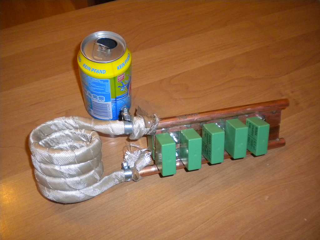

Gast #1515016

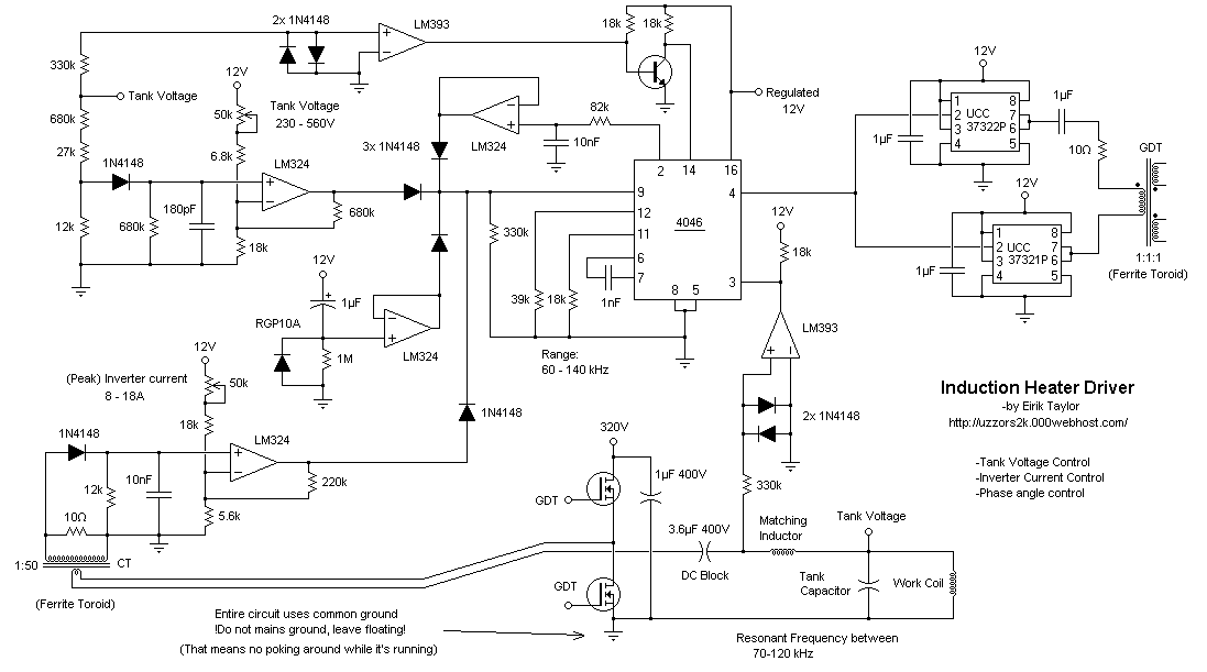

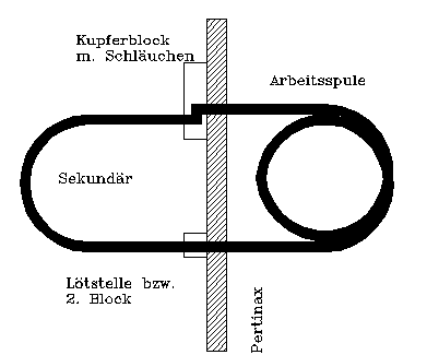

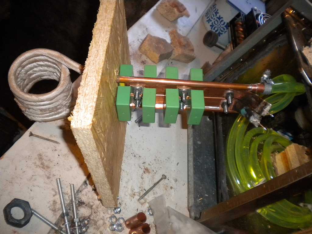

@ Falk Brunner:
nö.
Hatte mir eigentlich mit der Beschreibung Mühe gegeben, nun also noch
mal ein Bildchen in der Draufsicht.
CU- Block ist die Verbindung Arbeitsspule- Sekundärspule an einer Seite.
Die andere Seite der Spulen wird direkt verlötet oder mit einem zweiten
Kupferblock verbunden.
Toll genug also zum Funktionieren, der Block;-)
ulf.
OP #1515051
Der "tolle" Kupferblock ist eine nette Erfindung. Ich denke Weichlöten
reicht da völlig aus. Selbst wenn der Widerstand an dieser Stelle erhöht
ist, egal, es ist ja jetzt wassergekühlt. Und die beiden
Schraubverbindungen zwischen Arbeitspule und der einzelnen
Sekundär-Windung entfallen ja auch. Es ist allemal bester als vorher.
Danke für die Skizze, jetzt sollte alles klar sein.

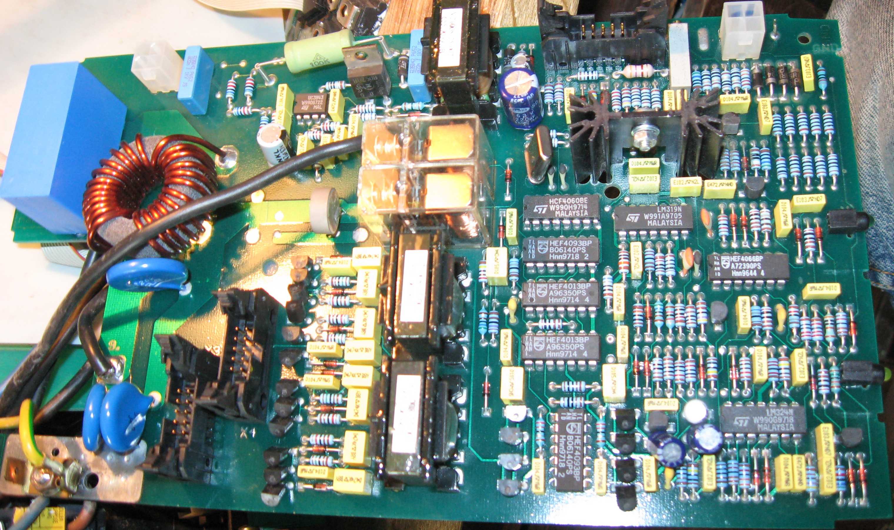

eProfi schrieb:
> Na, was ist los, gibt es nichts Neues zu erzählen?
> Bei mir schon:
> 1. Lidl-Platte gekauft (Mo. um 12:20 die letzte verfügbare)
> Vorbildlicher Aufbau mit sauberer Bauteilbeschriftung. Ein
> 24-pin-Controller hat das Geschehen im Griff. Ein dicker IGBT, auf der
> Platine ist ein zweiter paralleler vorgesehen.  Spule hat 27 Windungen.
> wg. eGrab:  ich meine, die meisten Ts sind durch Überspannung ins
> Silizium-Nirvana übersiedelt. Warum keine VDRs oder ZV-ZD (viele in
> Reihe) einbauen?
Allen einen guten Start ins neue Jahr.
Ich bin neu in diesem Forum. Ich interessiere mich auch für induktives
Heizen und habe über Weihnachten viel in den Foren „Induktionsheizung
(nicht) ganz einfach“, „Wer hat Erfahrung mit Induktionsöfen >1kW“ etc.
über induktives Heizen gelesen. Meine Ausbildung ist mehr Richtung
Mechanik und ich habe weniger Erfahrung mit Elektronik. Deshalb habe ich
mehrere fertige Induktionsheizfelder gekauft, teilweise in China für ca.
22 Euro pro Stück und eine von Aldi für 40 Euro. Wenn ich all die
Probleme lese wie Überspannung, Leerlaufspannung, optimaler
Schwingkreis, Resonanzfrequenz, Starten beim Nulldurchgang,
Anschwinghilfe, 12V Zusatzspannung, kontrolliertes Hochfahren etc. dann
wunderts mich nicht dass ich auch neue IGBT's benötige. Alle vier
defekten IGBT’s meldeten sich mit Kurzschluss beim Einschalten ab und
ich stand im Dunkeln. Ich habe Metallteile wie andere in alle Richtungen
verschoben. Meistens mit wenig Metall, d. h. Topferkennung knapp
akzeptiert. Ich denke der Schwingkreis arbeitet in diesem Bereich
schlecht und mit viel Spannung.
Nun suche ich neue IGBT’s. Meine sind angeschrieben wie H20R1202. (20A,
1200V).
Wo in Deutschland oder der Schweiz gibt es solche Typen oder kennt einer
äquivalente Typen und wenn möglich mit noch etwas mehr Volt?
Oder muss man die in Hongkong bestellen?
Gruss
Hans

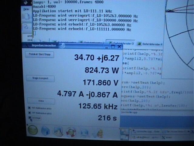

noch viele Monate beglücken. Da man sowieso nie Zeit hat, habe ich auch

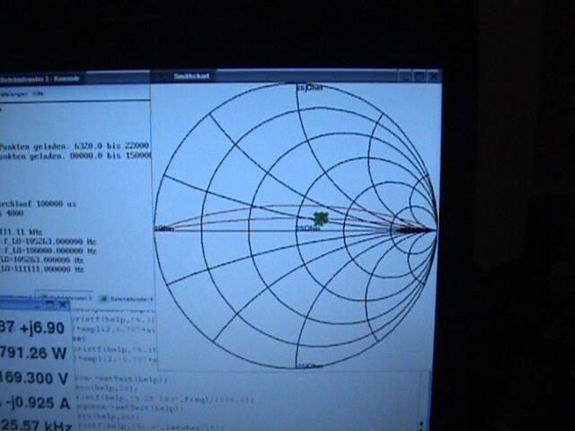

noch den angekündigten Impedanz-Monitor angefangen. Das Ziel ist es den
komplexen Grundwellenwiderstand den die H-Brücke "sieht" in Echtzeit zu
messen und darzustellen. Mein gediehener Plan sieht wie folgt aus:
Signal (ca. 160 kHz) -> 200kHz-TP -> auf 10kHz heruntermischen ->
20kHz-TP -> Line-In(PC)
und das für die Spannung und den Strom. Das ist eigentlich ein Projekt
für sich, aber ich verspreche mir viel davon. Im Moment habe ich für die
Anpassung des Werkstücks an die Arbeitsspule 2 wichtige Stellschrauben.
Schraube 1 ist die verstellbare Matching-Induktivität. Schraube 2 ist
der Phasenschieber des gesamten Oszillators. Mit diesen 2
Einstellmöglichkeiten kann man einen wichtigen Impedanzbereich abdecken.
Wenn ich weiter träume, sehe ich eine Regelstrecke die in Abhängigkeit
von der Impedanz die Matching-Induktivität und die Umlaufphase so
ändert, dass der Brücken-Strom einen Maximalwert nicht überschreitet
(wichtig für die Transistoren) und der Strom z.B. in Phase oder leicht
induktiv mit der Spannung bleibt.
Naja genug geträumt. Morgen (Heute) werden die Mischer geätzt und
bestückt.
Gute Nacht

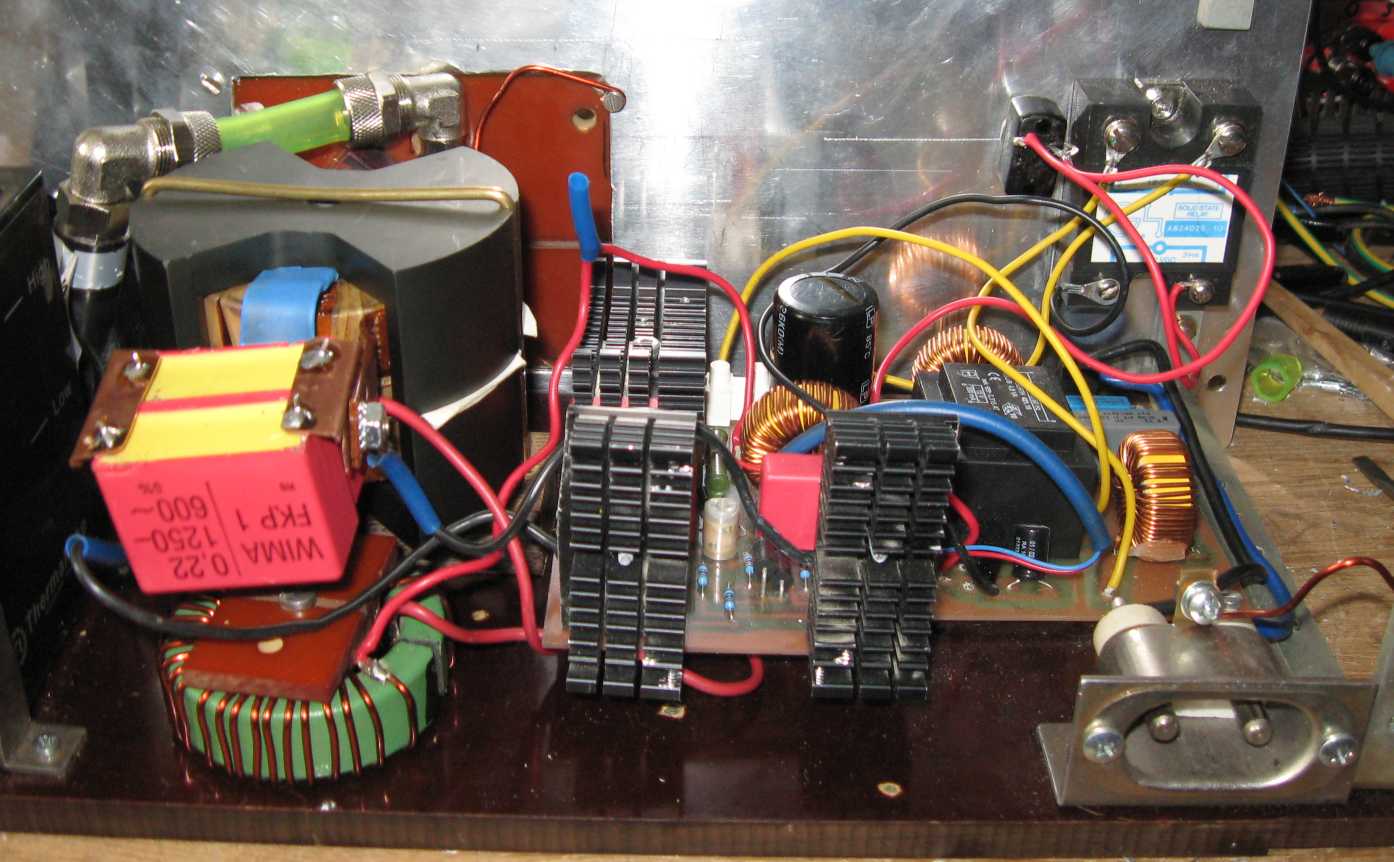

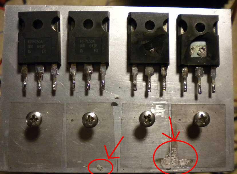

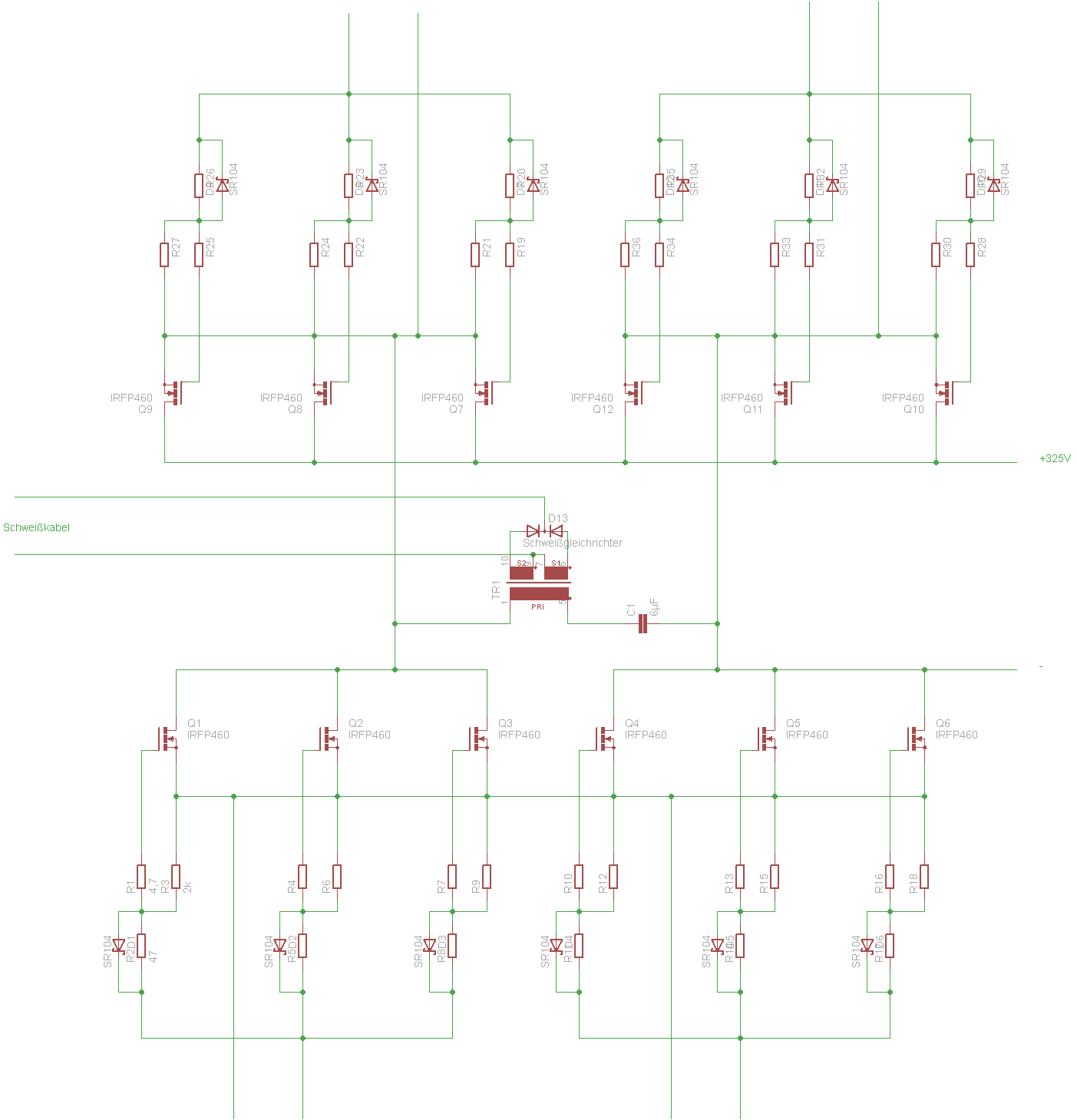

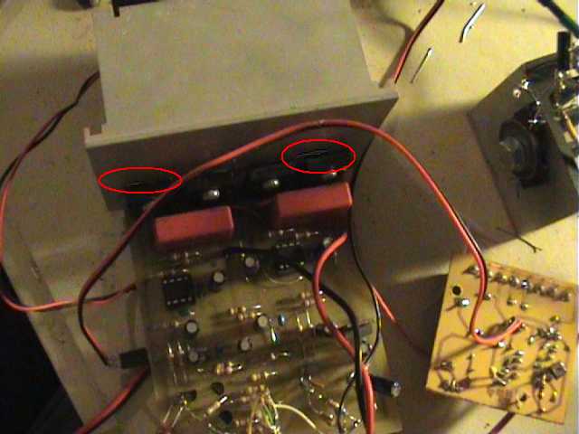

OP #1538878

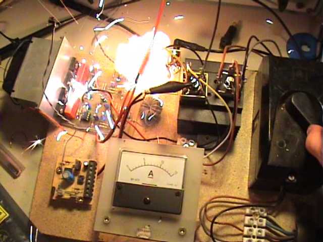

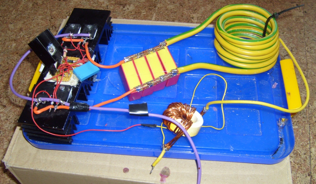

Habe heute doch was anderes gemacht. Ich habe die losen Teile meines
Aufbaues auf ein Brett geschraubt und habe einen ersten Versuch am
Drehstromnetz gemacht. Die Ergebnisse möchte ich euch nicht
vorenthalten. Das kurze Video umfast 2 Versuche: Beim Ersten ist der FI
gekommen und nach erfolgreicher Beseitigung des Fehlerstromes ist die
16A-Sicherung gekommen. Ich habe sowas schon geahnt und war mit
Schutzbrille und Gehöhrschutz bewaffnet. Viel Spaß beim angucken.
Ein Vorteil hat die Sache, man erkennt die defekten Transistoren ohne
Probleme.
#1538888
@  Silvio K. (exh)
Deine Begeisterung in allen Ehren, aber wäre es nicht dringend ratsam,
dass du
a) dich erstmal etwas mehr schlaumachst
b) erstmal bei 230V/einphasig eine WIRKLICH stabile und SICHERE
Schaltung aufbaust?
Denn dein Wissenstand sowie Aufbau sind noch arg auf Halbwissensniveau.
Gefährlich!!!
MFG
Falk
OP #1538906
Hallo Falk,
ich wünsche dir ein frohes neues Jahr 2010.
> Gefährlich!!!
Beim Aufbau gehe ich mit. Beim Halbwissen auch, denn Niemand weiß alles.
Ich denke, ich schätze die Gefahren richtig ein und hoffe die anderen
Bastler die einen solchen Ofen aufbauen auch.
Gilt das allgemein? Oder was meinst du speziell?
> Schaltung aufbaust?
Bis auf die letzteren Probleme hatte ich aber ein gutes Gefühl und habe
gedacht ich kann es wagen.
PS: Du hast ganz schön schnell geantwortet :-)
Beste Grüße
Silvio

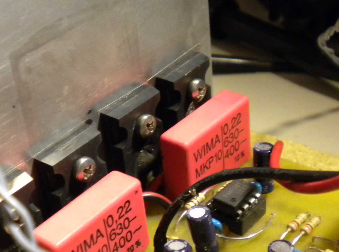

OP #1539067

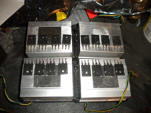

Eine mögliche Ursache könnte ein Durchschlag des Transistors zum
Kühlkörper hin sein. Siehe Foto. Da ich nicht aus der
Leistungselektronik-Ecke komme, habe ich nun eine direkte Frage. Zum
Beispiel an Falk:
Wie werden die Transistoren, die ja oft das Drain auch hinten haben, zum
Kühlkörper richtig isoliert. "Richtig" soll bedeuten gute elektrische
Isolierung und kleiner thermischer Widerstand.
Ich habe überhaupt kein Gefühl dafür. Ich habe bei Reichelt
Glimmerscheiben gekauft und habe mich nicht weiter damit beschäftig. Das
(Halbwissen :-) ) hat sich vielleicht jetzt gerächt.
Es sind ja ca. 550 V über die Dicke der Glimmerscheibe. Wie dick mag die
sein, vielleicht so 0.2 mm. -> 550V/0.2mm.
Silvio

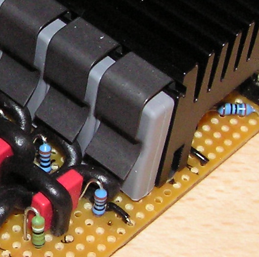

#1539089
@  Silvio K. (exh)
Das ist immer ein Kompromiss.
Hmm, die Glimmerscheiben sind schon OK und die halten ne Menge.
Eher 0,1mm, macht aber auch nur 5kV/mm, das halten die AFAIK aus. Es
kann aber Probleme mit Kriechströmen, Verschmutzung u.ä. geben.
Ausserdem weiss ich nicht genau ob die Bohrung im MOSFET/IGBT Gehäuse
vollisoliert ist oder ob man da noch eine Isolierbuchse braucht.
MFG
Falk
Persönliche Seite #1539092
Normalerweise gehört da Wärmeleitpaste drauf, sonst ist der thermische
Kontakt ziemlich schlecht. Das dürfte aber nicht die Ursache gewesen
sein.
Eigentlich müsste so eine Glimmerscheibe 550V DC isolieren. Mit 550V bei
Hochfrequenz kann das anders aussehen.
Ich habe vor einiger Zeit mal interessehalber ein Experiment gemacht:
Zwischen 2 Kupferlackdrähte so 600V~ bei ca. 70kHz angelegt und die
Drähte lose aufeinander gelegt.
An dem Punkt, an dem sie sich berührten gab es ein leichtes blaues
Leuchten. 30s später ist die Lack-Isolation durchgeschlagen. Und das,
obwohl sie ja 1000V DC problemlos isoliert. HF ist eben eine recht
biestige Sache.
Es gibt aber auch besere Lösungen als Glimmerscheiben:
Bei Conrad gibt es Aluoxid-Isolierscheiben. Die leiten prima Wärme und
sind 1,5mm dick. Das sollte wirklich genug sein. Ich glaube, das
Material isoliert so 10kV/mm, also hätten die 15kV Isolationsspannung.
Und genz wichtig: Auf beide Seiten muss Wärmeleitpaste. Aber bitte die
normale Metalloxid-Paste, kein "Arctic Silver" oder so, weil das durch
die Metallpartikel bestimmt nicht gut isoliert...
#1539094
Hallo Silvio,
Deine Vermutung kann ich jetzt nicht widerlegen.
Ich glaube jedoch, daß die Kühlung an sich optimierungsfähig ist.
1. Glimmerscheiben sind im Vergleich mit Folien relativ dick, UND sie
haben eine schlechtere Wärmeleitfähigkeit.
2. Ich sehe auf Deinen Bildern keine Wärmeleitpaste.
Gerade für den PC-Bereich wurden recht schöne und bezahlbare Materialien
entwickelt...Reichelt hat z.B.
http://www.reichelt.de/?;ACTION=3;LA=444;GROUP=EF1;GROUPID=799;ARTICLE=38062;START=0;SORT=artnr;OFFSET=16;SID=28I8lDOqwQARwAAHlWPXg2b3250960b90fd303e97d255c3ec2751
Diese Paste gehört auf beide Seiten der Glimmerscheibe, denn Glimmer
sorgt zwar für die Isolation bezüglich Spannung, kann aber den wenige µm
Luftspalt Aufgrund von Unebenheiten nicht ausgleichen.
Eine Alternative zu Glimmer+Pampe sind die auch bei C erhältlichen
Wärmeleitfolien.
http://shop.conrad.at/ce/de/product/180346/WAeRMELEITFOLIE7050TO-247025MM/0205061
oder
http://shop.conrad.at/ce/de/product/189058/WAeRMELEITFOL8682ROT190X190X025MM/0205062
Entweder als sogenannte TIM=phase change Materialien - die schmelzen bei
Erwärmung auf, entfalten Ihre Kühlwirkung jedoch erst nach erwärmen und
erneutem Festschrauben oder nicht ganz so gut normale Folien, die jedoch
auch einen gewissen Mindestanpreßdruck benötigen.
Bitte keine der im PC Bereich so beliebten doppelseitig klebenden Folien
verwenden, die Kleber sind thermisch wirklich nicht der Hit.
Volker

Transistoren gibt es Isolierkappen aus eine Art Silikon.
Diese Kappen werden über den Transistor gesteckt und schließen ihn so
bis zur Platinenoberfläche komplett ein.
Der Clip drückt dann das komplette Paket gegen den Kühlkörper.
Damit hatte ich bis jetzt noch nie Probleme, die Hüllen machen auch
einen sehr durchschlagfesten Eindruck.
Hier eine solche Kappe:
http://www.reichelt.de/?ACTION=3;ARTICLE=35407;PROVID=2402
Im Datenblatt stehen 10kV als Durschlagfestigkeit.
Du musst dir dann natürlich noch passende Kappen + Kühlkörper raussuchen
Eventuell kann man mit einem kleinen Tropfen Silikonöl oder
Wärmeleitpaste den Übergang vom Transistor zur Kappe noch verbessern.
Ich habe die Kappen bis jetzt immer "trocken" verbaut. Das Material ist
sehr flexibel und wird durch den Clip eigentlich wunderbar angedrückt,
das ist vergleichbar mit einer Isolierfolie aus Silikon.
Falls du mal Wärmeleitpaste + Kappe ausprobierst, würde ich mich mal
über eine Temperaturmessung freuen.

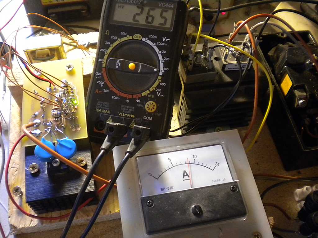

Gast #1539117
Probleme bei der Wärmeabfuhr hatte ich bis jetzt noch nicht.
So große Verluste hatte ich bis jetzt auch noch nicht abzuführen, bei
einigen Kontrollmessungen konnte ich keine großen Probleme feststellen.
Im Anhang mal ein Bild von einem etwas schlampigen Prototypen, einen
besseren Berührungsschutz wird man kaum hinbekommen denke ich.
Sofern die Verlustleistung nicht kurz vor der Kernschmelze steht, wären
die Kappen für Prototypen sicher ideal - damit steht wenigstens nicht
der Kühlkörper unter Spannung...

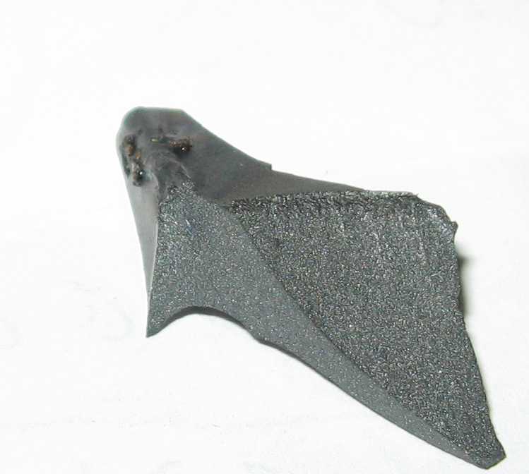

G4st schrieb:
> Die Feuerkugel kommt nicht von den Transistoren sonder von woanders.
Doch, ich denke die kommt aus dem Transistor. Hinter den Kugelblitz ist
eigentlich nichts oder nichts durchgebranntes.
> Womöglich sind die defekten Transistoren nur ein Folgeschaden?
Im Video ist zusehen, dass die Schaltung eine halbe Sekunde überlebt.
Doch was nicht passiert, aber für eine richtige Funktion spräche ist,
dass der DC-Strom auf 5 Ampere oder so gehen sollte. Das tut er aber
nicht.
Vielleicht hat sich der Oszillator beim Einschalten (Übergang 20V->520V)
verschlugt. Der Schalter ist sicher auch nicht entprellt. Der Oszillator
hat ja vorher geschwungen aber mit sehr wenig Strom bei 20 V.
(Firma: Rehrmann Elektronik) #1539589
> Beispiel an Falk:
Auf dem Bild ist eigentlich gut zu sehen, dass es sich nicht um einen
Durchschlag der Isolation handelt, was bei den Spannungen auch
unwahrscheinlich wäre, sondern um die Folgen einen Lichtbogens. Solche
Lichtbögen werden durch die "Feuerstrahlen" gezündet, die bei der
brachialen Zerstörung der Transistoren im TO247-Gehäuse bevorzugt aus
dem Bereich der Anschlussdrähte herausschießen. Der Strom hat dann von
den Anschlußdrähten über den Lichtbogen zum Kühlblech und ggf. zurück
einen sehr kurzen Schluß gefunden.
Jörg

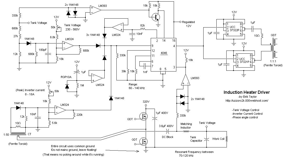

Hallo Manuel,
schön, dass sich noch weitere Leute mit dem Thema beschäftigen. Der
Schaltplan ist eigentlich in:
Beitrag "Re: Wer hat Erfahrung mit Induktionsöfen >1kW"
relativ komplett dargestellt. Ich ermuntere dich deine Ergebnisse auch
im Forum darzulegen. So haben auch die anderen Kollegen was davon. Mich
würde speziell dein Resonanzkreis, Gesamttopologie und Frequenz

Ach, stimmt, hab den Schaltplan gerade entdeckt. Habe bei deinem Plan
gesehen, dass du direkt die Schaltsignale für die Fets über die
Rückkopplung und die, die Gleichtaktunterdrückung und dann Die Ansteuer
IC erzeugst.

Der Resonanzkreis besteht aus einer Spule mit 6 Windungen aus 8mm Cu
Rohr mit 75mm Durchmesser und dem Fetten Resonanzkondensator selbst.
Werde demnächst Fotos hochladen.

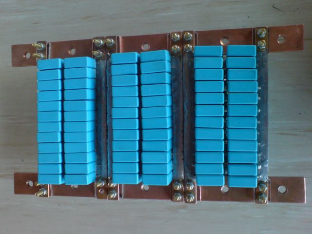

Im Anhang ein kleiner Vorgeschmack auf meinen Resonanzkreis.
MMC aus rd. 150 WIMA FKP1 mit 100mm² verschient.
Wobei genau meinst du soll ich besondere Vorsicht walten lassen?
Das ist eine Abschlussarbeit (Diplomarbeit) für die HTL (Höhere
Technische).
Werde dann mal im mC Forum posten.
Lg Manuel
100mm2 hört sich natürlich viel an. Nach Skinbetrachtung bleibt aber
nur ein Bruchteil übrig. Sind die Kondensatoren in Reihe? Wenn ja?:

Jap. Also der Kondensator besteht aus 6 einzelnen Blocks, wobei immer 2
Caps in Reihe geschaltet sind wegen der Spannungsfestigkeit. Dabei sind
alle beim Verbindungspunkt symmetriert.
Ich komm somit auf ca. 1uF. Von der Strombelastbarkeit her dürfte es
eigentlich keine Probleme geben - die FKP1 kann man ordentlich quälen

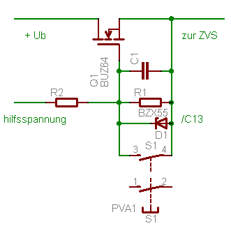

für die softe zuschaltung des leistungsteils kommt ein n-fet in frage,
dieser wird in reihe zur + leitung geschaltet, zwischen gate und source
kömmt eine z diode, ein widerstand und ein kondensator, die gatespannung
wird über einen sehr hochohmigen widerstand zugeführt, damit der voll
aufsteuern kann, wird direkt aus dem netz eine spannungsverdopplung
betrieben. damit lassen sich alle gewünschten steilheiten des
spannungsanstiegs einstellen. auch kann der fet in der minusleitung
liegen, was dann ohne verdoppler auskommt. definierte startbedingungen
sind mit hilfe eines relais oder zusätzlichem kontakt des netzschalters
(schütz?) zur überbrückung von g und s möglich. dieser fet oder igbt muß
natürlich die volle netzsannung + 20% "vertragen", doppelter nennlastrom
und geringer Rdson + passender kühler dürften klar sein. bei sehr langer
einschaltzeit muß zusätzlich die wärmekapazität und verlustleistung,
beim durchfahren der kennlinie beachtet werden. ich hoffe ihr könnt
damit etwas anfangen.

Mikrowellenkondensatoren sind Filmkondensatoren mit PP als
Isolationsmaterial (zumindest der, der hier liegt). Der macht laut
Typenschild 2300 VAC. Ist also schonmal garnicht so schlecht. Allerdings
ist bei dem Kondesator schon bei 60 Hz laut Datenblatt mit 0.3% Verlust
zu rechnen. Daher wohl für höhere Frequenzen nicht geeignet.
Hab ihn grade mal in einen Parallelschwingkreis gehängt. Bei 10kHz und
50V Speisung wird er nach einiger Zeit schon deutlich fühlbar warm.
Sieht also nicht so toll aus.
Bin übrigens auch gerade an einem Iduktionsofen. Allerdings auf Basis
von ZVS. Arbeite mich Momentan mit Stelltrafo von 15V auf 150V (DC)
aufwärts. Klappt leider noch nicht so, mein Oszillator fängt bei ca. 50V
unkontrolliert an zu "flackern" (schwingen kann man das eigentlich nicht
mehr nennen). Hört sich nicht soo schön an, meine Drossel fängt dann
auch extrem laut an zu klappern und der Stromverbrauch steigt ins
Unermessliche. (Interessanterweise kann ein Stück "Last", welches in die
Spule gehalten wird, den Effekt verzögern (er tritt also erst bei
höheren Spannungen auf). Ob das mit der verringerten Frequenz (durch die
Induktivitätszunahme der Spule), oder was anderem zu tun hat, weiß ich
leider noch nicht.)
Da muss morgen mal Ursachenforschung betrieben werden.. Sofern sich
einer für die Schaltung interessiert, einfach mal bei Google nach "ZVS
induction heating" suchen. Es dürften ein paar ähnlich aussehende
Schaltungen mit Mosfets und Z-Dioden dabei heraus kommen.
Gast #1544608
danke silvio für die schnelle antwort!
ich hatte noch silber vergessen, was dann links noch vor kupfer steht,
theoretisch ist mir das schon klar^^, allerdings haben diese metalle und
legierungen ja auch noch verschiedene wärmekapazitäten und magnetische
eigenschaften usw. usf.
daher wäre mir an versuchsergebnissen gelegen, damit läßt sich dann
einiges besser abschätzen.
den anderen fred (1.) hab ich jetzt auch mal eben komplett
durchgearbeitet.
puh, fertig, dabei hab ich festgestellt, daß einige recht kompetente
leute mit dabei sind, die nicht, wie in einigen anderen foren, den
besserwissenden experten mimen. sie geben tips und versuchen zu helfen.
das ist ein großes plus für jedes forum! da ich mir auch schon bei
vielen themen blaue flecke geholt habe, kann ich hoffentlich auch etwas
beisteuern. einen großteil meiner bauteile stammen aus alten geräten, da
ich seit einiger zeit elektronikschrott recycle und da ist beileibe
nicht alles schrott!

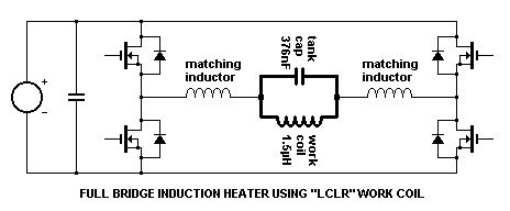

zum thema: bei meiner suche bin ich damals auf die zvs gestoßen, die es
mir angetan hat. dabei fand ich im wesentlichen vier varianten, die von
jörg war die vorletzte und reizt mich schon, da ich die "richtigen"
igbt´s hier rumliegen habe. nur möchte ich vorher mal eine andere
optimieren. es handelt sich um die, die it einer unangezapften workcoil
aber mit zwei zuleitungsinduktivitäten arbeitet. aus meinen versuchen
schlußfolgere ich, daß der versuch von einem hier, im höheren
leistungsbereich probleme macht, weil die zuleitungsinduktivität in die
sättigung kommt und dann nicht mehr matcht. genau an diesen zuleitungs
L´s bin ich auch gescheitert, da ich dort zwei eisenpulverringkerne
verwandte, welche durch den recht hohen gleichstromanteil, in die
sättigung getrieben wurden und schweineheiß wurden. ergo, lag es sicher
nicht an den fets sondern an einer kaum zu vermeidenden unsymmetrie der
beiden leitphasen, wodurch sich selbst geringste unterschiede
aufsummieren und den takt unterbrechen, was man dann tatsächlich hören
kann. beim weiteren hochfahren sterben dann irgendwann die fets, wenn
der takt aussetzt. das wurde, wenn mein erinnerungsvermögen mich nicht
im stich läßt, in diesem fall durch den vorwiderstand verhindert. daran
kann man schön erkennen, daß selbst einfachste sicherungsmaßnahmen, den
tod von leistungshalbleitern verhindern können. weiterhin läßt sich

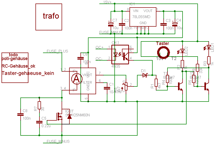

so, hier nun erst einmal die softeinschaltung
der hier verwendete n-fet sollte nach folgenden kriterien ausgesucht
werden:
nach strombelastbarkeit /hier empfehle ich 1,5 bis 3 x den nennstrom
spannungsfestigkeit /für eine gleichgerichtete wechselspannung etwa das
2fache der wechselspannung/bei 230V wären das etwa 230V x
1,1(netzüberspannung)x1,414(wurzel aus 2)x 1,1
(10%sicherheitszuschlag)etwa 393V gewählt 400V
RDSon möglichst niedrig, da danach die kühlkörpergröße bestimmt wird
beispiel: nennstrom(der schaltung) 5A x RDSon 1,0ohm =5W erkennbar ist
hier, je kleiner RDSon um so kleiner die kühlfläche für dauervolllast.
möglichst hohe maximale verlustleistung und somit niedriger thermischer
innenwiderstand, das verringert deutlich die notwendige kühlergröße.
hier gibt es nun mehrere möglichkeiten eine übermäßige erhitzung zu
vermeiden. 1.thermosicherung/schalter(alte mikrowelle) 2. elektronische
sicherung mit verlustleistungsbegrenzung 3. berechnung und auslegung des
kühlkörpers für volllast 4. kombination mehrerer varianten
da sich viele leute, bei der berechnung schwertun auch hier mal ein
beispiel. benötigt werden folgende angaben
1. maximale umgebungstemperatur in°C
2. maximal zulässige sperrschichttemperatur (datenblatt), oftmals ist
auch eine deratingkurve(reduzierungsfaktor) angegeben.
3. innerer thermischer widerstand(von der sperrschicht zum kühlendem
anschluß(bei kleineren bauteilen können das auch gesamtangaben zur
umgebungsluft sein oder bei dioden die recht dicken anschlußdrähte, das
steht aber im datenblatt)
4. maximale im betrieb auftretende verlustleistung
5. temperaturübergangswiderstand vom gehäuse zum kühlkörper
mmm, für den oben stellvertretend verwendeten BUZ64 habe ich auf die
schnelle kein datenblatt, dieser ist eh veraltet, so das ich die daten
vom BUZ63 verwende, jeder muß sich für seine typen eh die datenblätter
besorgen, zumindest ist das sehr zu empfehlen, wenn man die teile
ausnutzen aber nicht sinnlos große kühler verwenden will.
die vorgehensweise ist folgende als erstes bestimme ich die maximale
umgebungstemperatur in dem zu verwendendem gehäuse oder ich lege das
fest und sorge später, zum beispiel mit einem lüfter dafür, das die
innentemperatur nie über diese festgelegte temperatur steigt. in unserem
beispiel lege ich jetzt diese temperatur auf 55°C fest.
als nächstes wird aus dem datenblatt die maximale sperrschichttemperatur
abgelesen, diese ist 150°C. die temperaturdifferenz stellt den
ausnutzbaren temperaturunterschied dar. also 150°C - 55°C = 95K(häh
warum K?) es handelt sich um eine temperaturdifferenz und diese ist
absolut und wird immer in kelvin angegeben, das grad läßt man weg, da eh
jeder wissen sollte, was es bedeutet.^^
für die nächste rechnung sehen wir uns die angegebenen thermischen
widerstände(Rth) an, im datenblatt finden wir dafür 2 werte Rthjc(j für
junktion/sperrschicht und c für case/gehäuse) und
Rthja (ambient/umgebung).
als erstes überprüfen wir den wert Rthja, eventuell brauchen wir ja gar
keinen kühlkörper? dazu nehmen wir unsere maximal mögliche
temperaturdifferenz 95K und teilen diese durch Rthja also
95K:35K/W =2,71W
schade es reicht leider nicht.
gut, jetzt die probe mit Rthjc (würde diese probe nicht bestanden, wäre
das bauteil für unseren zweck NIE brauchbar, also versucht dann nicht
die physik zu überlisten^^)! die rechnung lautet also,
95K : 1,6K/W(Rthjc)= 59,38W , das bedeutet, könnten wir den äußeren
thermischen widerstand(vom gehäuse zur umgebung) auf 0 setzen, könnten
wir diese leistung über den transistor verbraten.
da wir aber die kühlkörpergröße, bei einer vorgegebenen maximalleistung,
bestimmen wollen, müssen wir noch weiter rechnen.
für jeden materialwechsel ohne lufteinschlüsse(wärmeleitpaste) nehmen
wir einen daumenwert mit sicherheitszulage, dieser liegt bei 0,1K/W. bei
grenzwerten im oberen hundert oder tausend watt bereich muß dann genauer
gerechnet werden, für unsere anwendungsfälle ist das aber unnötig. für
silikongummi 0,2mm stark nehmen wir 1K/W an, wer es genauer wissen will,
muß beim hersteller nachfragen.
jetzt addieren wir alle uns bekannten thermischen widerstände, RThjc +
Rthü (materialübergangswiderstand) + Rthiso (für den silikongummi) und
erhalten den Rthjcges (gesamtwärmewiderstand von der sperrschicht zum
kühlkörper. damit erhalten wir 1,6K/W (bauteil) + 0,1K/W (Rthü) +0 (ohne
isolierung)= 1,7K/W (Rthjcges1, gesamt1 zur unterscheidung der beiden
ergebnisse). analog erfolgt nun die berechnung mit silikongummi 1,6K/w +
2x
0,1K/W (zweimal materialübergang, gehäuse zum gummi +gummi zum
kühlkörper)
+ 1K/W (für das isoliermaterial)= 2,8K/W. (als Rthjcges2).
jetzt können wir die differenz temperatur recht einfach bestimmen, indem
wir die temperaturdifferenzen mit der vorgegebenen leistung
multiplizieren.
damit ergibt sich für direktmontage mit paste eine
gesamttemperaturdifferenz von der sperrschicht zum kühlkörper
1,7K/W x 5W = 8,5K für fall 1
2,8K/W x 5W = 14K  für fall 2
nun wird von der maximal möglichen temperaturdifferenz jeweils die von
der sperrschicht zum kühlkörper auftretende temperaturdifferenz
abgezogen, damit erhalten wir für fall 1, 95K - 8,5K = 86,5K
für fall 2, 95K - 14K = 81K
der rest ist einfach, wir teilen die zur verfügung stehenden
temperaturdifferenzen durch die leistung und erhalten damit jeweils den

nunmal zur obigen schaltung, die spannung an R2 sollte mindestens 12V
über +Ub liegen wobei zur erzeugung auch eine einfache
spannungsverdopplung aus dem netz geeignet wäre als beste variante
erscheint mir allerdings eine separate brückengleichgerichtete
geglättete spannung, bei stabilisierter spannung könnte die zdiode auch
entfallen, die widerstände können sehr hochohmig sein, speziell, wenn
auf C1 verzichtet und mit spannungsverdoppler gearbeitet wird.
ok, gehen wir mal die funktion durch:
dazu gehen wir von einer stabilisierten spannung von 15V aus, R1,C1 und
die Zdiode sind nicht vorhanden. der ausgangszustand ist mit dem
geschlossenen schalter, welcher ein relaiskontakt oder ein kontakt des
einschalters ist. damit ist die gatekapazität mit source kurzgeschlossen
und der fet gesperrt, wird nun das gerät eingeschaltet, öffnet der
kontakt und über den widerstand R2 wird die gatekapazität geladen, beim
erreichen
einer spannung zwischen 2V und 8V (fet abhängig) beginnt dieser zu
öffnen.
die zeitkonstante wird bestimmt, von der gatekapazität und dem
widerstandswert von R2.
da Tau = R x C ist kommt man, ohne betrachtung von parasitären
komponenten, mit einer gatekapazität, beim BUZ63, etwa 1,5nF auf 0,63 x
15V
=9,45V, bei R2 von etwa 10kohm, nach etwa 1ms.
in dieser zeit wird die verlustleistungshyperbel durchlaufen.
ob das zum verhindern des kurzschlusses beim einschalten ausreicht,
ermittelt man am besten mit einem oszi, der bei solchen schaltungen
eigentlich immer auf dem tisch stehen sollte.^^ die spannung sollte über
einen stelltrafo oder netzteil, schrittweise erhöht werden. je nach fet
wird der zulässige bereich bei etwa 5kohm bis 100kohm liegen. bei
höherer steuerspannung ist die zdiode sehr sinnvoll, ohne R1, welcher
als spannungsteiler dient, sogar zwingend notwendig.
R1 verlängert den ladevorgang, das gleiche gilt für C1, damit ließe
sich, hauptsächlich bei höheren spannungen die einschaltzeit auch mit
niederohmigeren widerständen variieren.
ok, das soll es jetzt gewesen sein
grüße lu

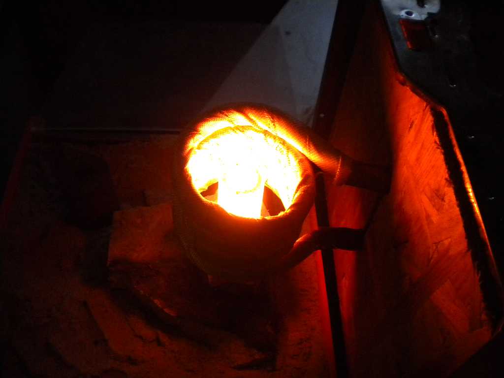

Hier wieder ein bisschen Motivation. Ist zwar schon ein paar Monate alt.
ich finde es aber trotzdem noch schön.
http://user.cs.tu-berlin.de/~silviox/Induktionsofen/Videos/Induktionsofen_1kW_US1.mpg
http://user.cs.tu-berlin.de/~silviox/Induktionsofen/Videos/Aufnahme4-1-klein.mpg
Ich hoffe die Links sind langlebig...Wie ist es eigentlich mit Videos
als Attachment im MC-Forum?

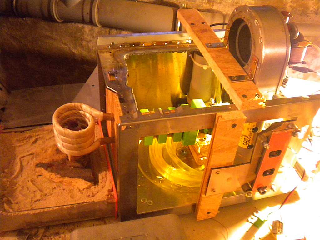

Aus diesem Clip sind die Fotos die ich in
gezeigt haben.

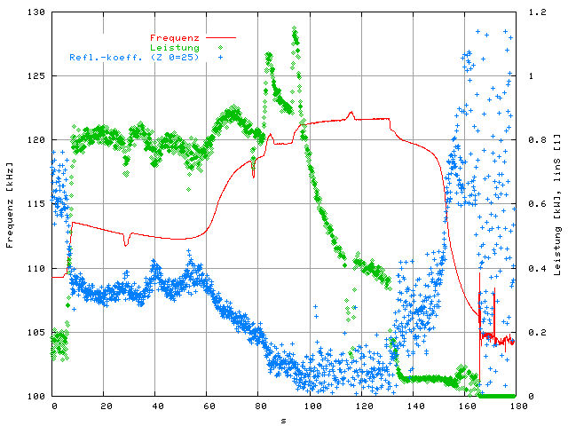

OP #1576892
Also irgendwie geht es hier nur langsam voran. Leute gibt es was Neues?
Ulf?
eProfi?
Bennedikt?
Manuel?
Silvio K. schrieb:
> Blei habe ich auch da, aber noch nie versucht einzuschmelzen.
Blei geht ganz gut. Habe ich heute mal probiert.
Bin aber noch weitestgehend mit meinem Impedanzmonitor beschäftigt.
Siehe Anhang. (Die Werte stimmen noch nicht.)
Leute, schreibt!

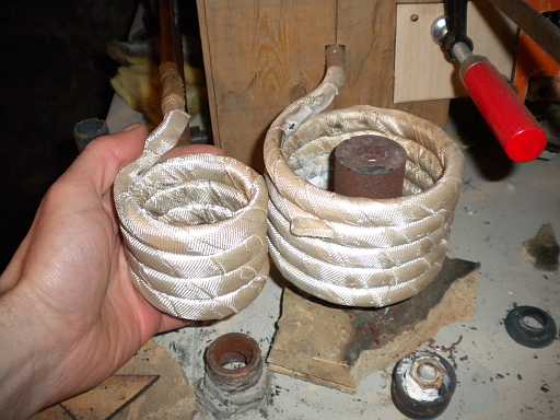

Neues Kupferrohr für die Arbeitsspulr liegt bereit und wird morgen über
die Drehbank gequält. Als Anschluß an die Kupferblöcke will ich evtl.
Schneidringverschraubungen verwenden, damit ich auch mal eine andere
Arbeitsspule anbringen kann, ohne löten zu müssen.

Ich hab mal ein Bild für so einen Kessel mit Rauchrohren angehängt. Der
abgebildete ist sehr groß im Durchmesser also nicht danach
planen/rechnen. Aber man sieht zu mindest das Prinzip, dass mehrere
Röhren in den Boden und Deckel eingelötet werden mit Silberlot und
gleichzeitig der Boden auch noch an die Kesselwand. Zusätzlich kommen
noch jede Menge Anschlüsse in die Kesselwand, die meist ein erneutes
Erhitzen punktuell notwendig machen.

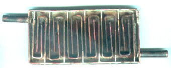

Ein etwas weniger kompliziertes Gebilde zeigt das Foto. Das Teil ist ca.
130mm lang, ca. 2mm Bodenplatte und 1,5 mm Bleche für das Labyrinth.
Alles nacheinander mit Silberlot gefüllt und der Außenstreifen zuletzt
gelötet. Alles war dicht, bei mehreren solchen Teilen. Kein Problem mit
dem Brenner.

Ich habe auch mal einen Induktionsheizer gebaut.
Der ist aber zum Betrieb an Kleinspannung (so 30...50V) gedacht.
Ich habe insgesamt 4 IRFP260 Mosfets verwendet (im Schaltplan sind nur 2
eingezeichnet, in Wirklichkeit sind da aber je 2 parallel).
Die Spule (Workcoil) ist aus 16mm² Erdungskabel und hat insgesamt 7
Windungen mit einer Mittelanzapfung bei 3,5 Windungen.
Das ist auch das Hauptproblem daran: Obwohl die Anzapfung ziemlich genau
mittig ist, werden die Mosfets sehr ungleichmäßig belastet: Ein
Kühlkörper ist schon unanfassbar heiß (vielleicht 100°C), während der
andere noch fast handwarm ist.
Die Kondensatoren sind übrigens 4 Stück WIMA FKP1 mit je 0,22µF/630V.
Also insgesamt 0,88µF. Damit ist die Leerlauf-Frequenz über 100kHz, sehr
hoch für einen IH. Mit geringerer Frequenz, also mehr Kapazität, würden
die Mosfets vermutlich auch kälter bleiben.
Als Spannungsquelle habe ich ein Labornetzteil mit 0...38V und 0...40A
verwendet, hier auf volle Spannung eingestellt.
Der Induktionsheizer funktioniert auch einigermaßen. Ich habe mal ein
Stück 1" Metallrohr reingehalten. Da stieg die Stromaufnahme so auf 25A,
also ca. 950 Watt Leistung. Und das Rohr wird ziemlich schnell heiß...
Mit einem Gegenstand, der die Spule besser ausfüllt (z.B. 2" Eisenrohr)
dürfte die Leistung auch deutlich über 1kW gehen. So ein dickes Rohr
habe ich aber gerade nicht...
Ich habe dann auch mal eine mit Wasser gefüllte Alu-Getränkedose
reingestellt.
Man sollte meinen, dass die überhaupt nicht richtig warm wird. Aber das
Gegenteil ist der Fall:
Die Leistungsaufnahme war so 600...700 Watt, und das Wasser wurde doch
recht schnell warm.
Allerdings musste ich nach so 60s abschalten, weil ein Mosfet-Kühlkörper
knallheiß war. Ist auch kein Wunder: Alu senkt die Induktivität der
Spule, also dürfte die Frequenz weit über 100kHz gewesen sein.
So extrem toll funktioniert es also nicht. Trotzdem könnte die Sache für
Leute interessant sein, die gerne mal mit Induktionsheizern
experimentieren möchten, aber nicht mit Netzspannung rumbasteln wollen.
Die Schaltung geht auch noch einfacher:
http://forum.4hv.org/attachments/Flyback_driver.png
Da sind aber die Schaltverluste noch höher als in meiner Version, weil
die Mosfets nur über 470 Ohm Widerstände angesteuert werden.
(Firma: Rehrmann Elektronik) #1632354
Die Mittelanzapfung muß auch nicht so genau stimmen. Im Extremfall
funktioniert es sogar ganz ohne Anzapfung (Drossel an Spulenende).
Es fehlen aber die obligatorischen Gatewiderstände. Damit sind
HF-Schwingungen Tür und Tor geöffnet, insbesondere bei einer so
fliegenden Verdrahtung. Seltsames Verhalten einer Schaltung ist im
Zweifelsfall immer auf fehlende Gatewiderstände zurückzuführen.
Jörg
Persönliche Seite #1632412
Das mit den Gatewiderständen probiere ich mal, vielleicht hilft es was.
Vielleicht ginge das auch, ist aber technisch Unsinn, weil dann während
einer der Mosfets schaltet gar keine Energie in die Spule geladen wird.
Und die fliegende Verdrahtung ist vermutlich die beste Lösung.
Insbesondere den Schwingkreis-Kondensator sollte man keinesfalls auf
eine Platine montieren.
Ich habe zwischen den Kondensatoren jetzt 7,5mm² starke Verbindungen
(5*1,5mm²), und die erwärmen sich im Betrieb deutlich.
Selbst wenn man nur 3mm² Leiterbahnen nehmen würde, wären die auf einer
Platine mit 70µm Kupferauflage über 4cm breit.
Praktikabler wäre wohl eine dünnere Leiterbahn, auf die man einen

Gast #1633444
Hallo alle zusammen,
> 7 Windungen mit einer Mittelanzapfung bei 3,5 Windungen.
Genau so sieht eine meiner Spulen auch aus.
> ziemlich genau mittig ist, werden die Mosfets sehr ungleichmäßig
> belastet: Ein Kühlkörper ist schon unanfassbar heiß (vielleicht
> 100°C), während der andere noch fast handwarm ist.
Da ist was anderes faul. Baue die Schaltung auch mechanisch symmetrisch
auf, also die Kühlkörper nicht nebeneinander, sonder hintereinander und
um 90° gedreht, so dass die Gnd-Verbindung ganz kurz ist. Jetzt ist es
eine riesige halbe Windung, und bei unseren Strömen macht das einiges
aus.
Und prüfe, ob noch alle Bauteile in Ordnung sind, ich habe da die UF4007
in Verdacht. Übrigens haben die UF4001-4004 andere Werte (z.B.
Flußspannung) als UF4005-4007.
Hast Du ein Oszi?
> je 0,22µF/630V. Also insgesamt 0,88µF. Damit ist die
> Leerlauf-Frequenz über 100kHz, sehr hoch für einen IH.
Nimm lieber 6-8 Stück und plaziere sie so nah wie möglich an der Spule.
Im Bild ist eine riesige "tote Fläche" erkennbar, die nur parasitäre
Induktivität erzeugt.
> 0...40A verwendet, hier auf volle Spannung eingestellt.
So ein schönes Teil hätte wohl jeder.
> ein Stück 1" Metallrohr reingehalten. Da stieg die Stromaufnahme
> so auf 25A, also ca. 950 Watt Leistung. Und das Rohr wird
So solls auch sein.
> reingestellt.
> doch recht schnell warm.
> Kühlkörper knallheiß war. Ist auch kein Wunder: Alu senkt die
> Induktivität der Spule, also dürfte die Frequenz weit über
> 100 kHz gewesen sein.
Glaub ich weniger. Es handelt sich ja eher um einen Transformator.
Letztlich bekommt man die Leistung nur ins Werkstück, wenn die Anpassung
stimmt. Da das Werkstück schlecht geändert werden kann, muss die Spule
dafür herhalten. Bei so geringer Spannung muss die Windungszahl
verkleinert und die Kapazität vergrößert werden.
Alternativ halt mit der Spannung raufgehen oder zumindest eine
Vollbrücke bauen. Da hat Silivo kürzlich bewiesen, dass das einfacher
klingt als es ist.
Ich bin noch ab und zu dabei, neue Ideen zu simulieren. Ständige
Kontrolle von I und U an den IGBTs, ordentliche Treiber oder
opto-isolierte von HP.
Hat jemand den o.g. 3kW  yourtube-link parat, konnte es auf die Schnelle
nicht finden.
Schön dass wir mit Markus einen Mitstreiter mehr haben.

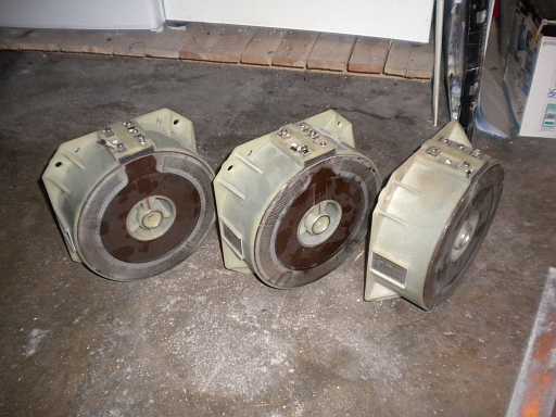

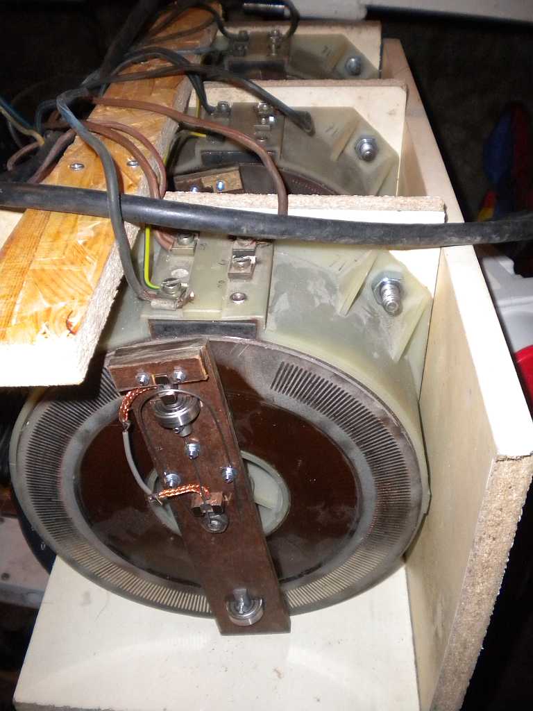

So, jetzt gibt es diesen Tread auch schon wieder 6 Monate. Man, man ,
man wie die Zeit vergeht. Habe letztlich 3 Trafos an Land gezogen. 3,
die magische Zahl. Leider fehlen die Schleifer. Weiß jemand aus welchem
Material die Schleifkontakte sind? Graphit? Messing? Sonst funktionieren
sie einwandfrei. Ihr konnt euch denke wofür: Netzteil 0-550V 16A. Da
geht was...

Die Schleifer müssen einen gewissen Widerstand haben, damit kein zu
hoher Strom fließt, wenn sie zwei (oder sogar drei) Windungen
kurzschließen.
Bei meinem ist es eine Graphit-Rolle.
Schade, dass sie fehlen, kannst Du sie noch bekommen. Das wird sonst
viel Arbeit.
Du schreibst 550V 16A.
DC nehme ich an. Welche Daten haben die Trafos?

Hallo eProfi,
der Link vom Kupferschmelzen ist in
gegeben.
Eine Rolle!? Auch eine Lösung. Ja, der Schleifer muss breit genug sein,
damit es nicht zum Spannungsabriss während der Bewegung kommt und schmal
genug, dass möglichst wenige benachbarte Windungen kurzgeschlossen
werden.
Eine Wicklung mit Anzapfung bei N, 120, 220 und 250 sowie der Schleifer
selbst. 16 A glaube ich, aber mindestens 10 A.
Soll dann schön in Sternschaltung und Gleichrichter dahinter.

Gast #1663987
Hallo Silvio!
Herzliches Beileid für die gefledderten Trafos. Die Schleifermechanik zu
entfernen ist eine Gemeinheit. Wie ein Diesel ohne Kurbelwelle...
Der für 16 A notwendige Querschnitt der Kontaktfläche ist nicht zu
unterschätzen. Wahrscheinlich kommt man kaum umhin, mehrere
"Anzapfungen" der Trafos mit der Schleifrolle abzudecken. Die
Stegspannung an Gleichstrommotoren ist oft so um die 20V, auch da fährt
die Kohlebürste ohne zu weinen drüber. Habe leider keine Angaben über
Kohlequerschnitt vs. Nennstrom in meinen alten Lehrbüchern gefunden.

> Der Luftspalt zwischen Arbeitsspule und Werkstück sollte so gering wie
> nur möglich sein,
Ja, das stimmt. Das Verhältnis zwischen Werkstück- und Spulenfläche
gehen sehr stark in den Wirkungsgrad ein.
Meine nächste Spule wird auch kleiner im Durchmesser werden (Di~55 mm
statt 90 mm). Drehbank ist nach dem Winterschlaf wieder erwacht und
freut sich schon aufs wickeln :-)
Leider sinkt beim Schrumpfen der Spule die Induktivität...
5 Wicklungen 12er Kupfer auf 90 mm sind ca. 2 µH
5 Wicklungen 0.5er Draht auf 0.8 mm (oder waren es 1,2 mm?) sind ca. 20
nH
Ich schätze 4 Wicklungen auf 55 mm sind so 1 µH.
Mal sehen wo ich rauskomme ... genug C ist dank eProfi da und
Transistoren sind auch reichlich vorhanden.

Ich würde nun gerne mal darüber diskutieren, was die Grösse der
Kondensatoren des kapazitiven Spannungsteilers von der Halbbrücke
für einen Einfluss auf den gesamten LCLR-Schwingkreis hat:
Theoretisch haben wir ja den Lo-Side-Kondensator || dem
Hi-Side-Kondensator. Also noch ein C.
In diesem Fall hiesse das doch dann LCLRC-Schwingkreis.
Wir haben also einen parallelen RCL-Schwingkreis in Reihe mit einem
Serienschwingkreis (Lmatch, C_Halbbrücke).
Wenn diese frequenzmässig nicht aufeinander abgestimmt sind (was imho
unmöglich ist), kann die Sache doch nie wirklich funktionieren???
Was meint ihr zu meinen Überlegungen?

Also, für eine Diagnose habe ich jetzt mal ein Übersichts-Video
erstellt.
Ich glaube, das gestrige Experimentieren hat mir mal (nach langem)
wieder meine FETs gekillt. Deshalb gibt es das Video nur in
"ohne-Betrieb":
http://www.youtube.com/watch?v=6Ov13ifo56c
Ich vermute mal, dass der CT noch falsch dimensioniert ist.
Der Innenwiderstand vom CT ist möglicherweise zu hoch, was ja die hohen
Verluste in dem Bereich erklären würde.
Ich probiere das ganze heute also nochmal mit nur einer Windung.
Soll ich vielleicht mal versuchen, auf lediglich 100kHz zu kommen?
Dann könnte ich nämlich sehr dicke Kondensatoren einbauen - mit
fantastischen Blindströmen als Ergebnis.
Silvio K. schrieb:
> Reden wir noch davon?
Ja - es ist immer noch die gleiche Versorgung.
Silvio K. schrieb:
> Bleiben die MKPs kalt?
Die MKPs werden nach einer Weile so heiss, dass man sich daran die
Finger verbrennt.
Ich hoffe, nun ist alles etwas klarer. :)
OP #1704978
Professioneller Aufbau ! :-) ,
so wie ich das erkennen kann, hast du deine Brücke direkt (d.h. mit
einem Meter Kabel dazwischen) am Trafo und dahinter gleich den
Schwingkreis. Die Transistoren können so gar nicht schalten. Versuche
mal eine Mischung aus Matching-Inductor und Trafo. Die Anpassspule passt
nicht nur an, sondern bietet der Brücke für die Oberwellen (steile
Flanken) auch einen hohen Scheinwiderstand an, was sehr wichtig fürs
Schalten ist.
Würde ich versuchen.
Versuche auch den Aufbau kompakter zugestalten d.h. unnötige Meter Kabel
entfernen. Deine Nachbarn werden es dir danken. Spule wenigstens ne
kleine zwischen Brücke und Lastkreis.
Viele Grüße und viel Spaß beim Basteln.
Gast #1705213

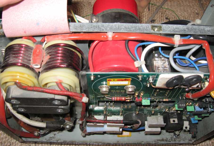

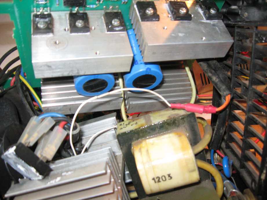

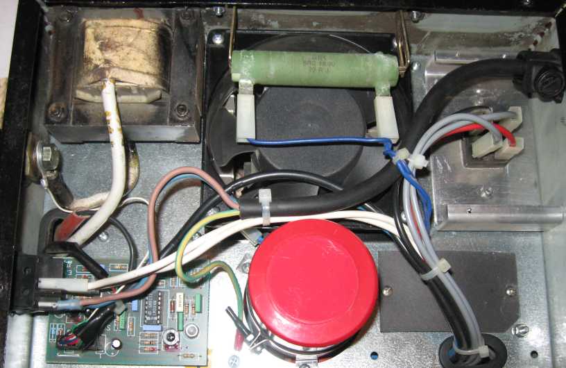

Hallo!
Mal wieder ein kleiner Zwischenbericht:
Bei meinen Experimenten stellte sich die PRIMÄR-wicklung trotz der 8mm²
als zu dünn heraus(hohe Erwärmung). Nun warten 2x15mm Kupferstreifen auf
die Drehbank, das Ganze stagniert wegen Montagefahrten.
Nebenbei habe ich in der Bucht einen defekten Schweißinverter erworben.
Das Innenleben erscheint auf den ersten Blick seeeehr interessant:
-Steuerplatine mit allerlei Krimskrams
-Leistungsplatine mit Vollbrückenschaltung, jeweils 3x IRFP460 parallel
 auf 4 Kühlkörpern(2 von 12 Transistoren waren durchgebrannt)
-Ferritkerntrafo mit Blechwicklung, 2 Abzweige Primär, 4 Abzweige
Sekundär
-Sekundär 2 Kabel direkt, 2 andere Kabel über Gleichrichter
 an die Schweißkabel
-2 dünne Leitungen von den Schweißkabeln an die Steuerplatine
 zur Spannungsüberwachung
-Stromüberwachung über Primärwicklunsanschluß
 (Wandler= Ringferrit mit durchgesteckter Primärleitung und etlichen
 Windungen um den Ferritkern als Sekundärspule.)
Interessant ist die Kühlung des Trafos. Dazu ragen einfach die
Blechwicklungen mit Abstand zueinander aus dem Kern. Der Ventilator
erreicht so auch die Innenwicklungen.
Solch ein Schweißinverter scheint mir geradezu die perfekte
Bastelvorlage für einen Induktionsofen zu sein. Man schließe einfach die
wassergekühlte Arbeitsspule direkt sekundärseitig an den HF- Trafo an
und belasse die Steuerleitung hinter dem Schweißgleichrichter. Die ganze
Arbeit mit dem Bau der HF-erzeugenden Schaltung ist schon getan, und
obendrein ist die Arbeitsspule bereits schön galvanisch vom Netz
getrennt.
Leider kann ich noch nicht weiterexperimentieren, da auch in der
Steuerung etwas nicht funktioniert. 2 Relais klicken im Sekundentakt
kurz auf EIN, dann ist eine Frequenz von 100 kHz meßbar.
ulf.
zwischen den Welten.
OP #1705415

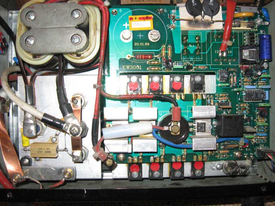

Nun mehr zum Inverter:
1. Bild zeigt die Steuerplatine. Auf Treiberschaltkreise wurde
verzichtet, die Gates werden offensichtlich mit Transistoren
angesteuert. Wahrscheinlich dienen die 2 Ferrittrafos unterhalb der
Relais zur galvanischen Trennung und die Transistorreihe links daneben
sind die Push- Pull- Stufen. Es sind (BC337,327,327,327,327,337)x2
angeordnet.
Quarz(3276,8) und HEF4060 erzeugen die benötigte Frequenz, div. HEF44xx
sowie ein LM324 und LM319 sorgen für die Steuerung. Mikrocontroller
sucht man vergebens. Eigentlich sehr nachbaugeeignet.
Die Schaltung ist mir leider etwas zu komplex, um einen kompletten
fehlerfreien Schaltplan zu erstellen(und zu verstehen).
Mit den beiden Relais wird der Wechselstrom zum Brückengleichrichter
geschaltet(parallelgeschaltete Schließer). Damit die Steuerung anläuft,
sind die Relaiskontakte mit einem PTC überbrückt(graue Scheibe oberhalb
der Relais). Rechts oben befindet sich das Schaltnetzteil zur
Stromversorgung der Steuerung, im Kühlkörper ein 7815.
2. Bild oben zeigt die Leistungsplatine mit den Kühlkörpern der
Vollbrücke und unten den Netzgleichrichter über seinem Kühlkörper. Der
Trafo sieht auch im Original so winzig aus, Querschnitt des Ferrits sind
540mm²
3. Bild: Im Spiegel sieht man die Kühl- Zwischenräume in der
innenliegenden Sekundärwicklung
Vielleicht gelingt mir die Fehlersuche, und ich bekomme das Gerät zum
laufen...
ulf.
#1709908
Kann ich sehr gut verstehen. ;)
Sieht ja echt ziemlich komplex aus... vielleicht hätte man doch lieber
Mikrocontroller einsetzen sollen - leider auf Kosten der
Wartungsfreundlichkeit.
Wie dem auch sei, es wird seine Gründe haben, weshalb die Steuerung
keine programmierbare Logik enthält.
Die zu erledigenden Aufgaben werden wahrscheinlich zu zeitkritisch
gewesen sein dafür.
Denkst du, dass du das trotzdem reparieren und danach in einen IH
umbauen kannst?
Nett wäre es ja auf jeden Fall. :)
Und was wurde in der Vollbrücke an Schaltelementen verbaut?
Gast #1710019
Die Vollbrücke ist mit IRFP460 gebaut, jeweils 3 parallel. Bin gerade
dabei, die Ansteuerung zu erkunden.
Im Anhang ein nicht vollständiger EAGLE Schaltplan der Leistungsstufe,
Widerstandswerte in der unteren linken Stufe. 2 fette ELKOs und etwas
Entstörkram sind auch noch dabei.
Die Gate- Ansteuerung kommt von jeweils 1xBC337 und 2xBC327.
Die Fehlersuche zeigt, daß bei abgezogenen Kabeln zur Gate- Steuerung
die Relais nicht mehr klicken. Vllt. bin ich da dem Fehler auf den
Fersen.
Nun werde ich erstmal weiterforschen, bevor ich Euch mit Halbheiten
langweile.
ulf.

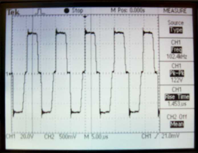

Nun ein vorläufiges Endergebnis:
Nach Wechsel von:
2x IRFP460
2x BC337
1x 1N4148
lief der Inverter wieder. 63V Leerlaufspannung lagen an, der Trafo lief
mit 102,4 kHz.
Also konnte ich das Experiment mit der Induktionsspule starten. An die
beiden Außenanschlüsse der Sekundärwicklung, die zum
Schweißgleichrichter gehen, ließ sich problemlos eine Testspule
anschließen. Hier lag eine Rechteckspannung mit 122 Vss an. Eine Spule
mit Durchmesser 30mm 3 Windungen 6mm²Cu kam zum Einsatz. Durch
Einschieben eines Flacheisens stieg der Netzstrom am sicherheitshalber
zwischengeschalteten Stelltrafo von 2A auf 3A. Die Spule blieb kalt, das
Flacheisen erwärmte sich innerhalb von 4 sec. auf ca. 60°C. Dann gab es
einen Blitz aus der Trafowicklung, und das Experiment war beendet.
Wieder sind IRFP460 in der Brücke durchgebrannt.
Offensichtlich hatte der HF-Trafo bereits vorher schon einmal einen
Durchschlag mit ordentlichen Induktionsspitzen, was die durchgebrannten
Halbleiter erklärt.
Das Experiment hat aber meiner Meinung nach trotzdem zu Ergebnissen
geführt.
1. Der Inverter liefert eine Stromquelle mit 122V 100kHz
2. Die Spule mit 3 Windungen blieb kalt, das Eisen erwärmte sich eher
mäßig.
3. Angesichts der hohen Frequenz ergibt eine Spule mit 3 Windungen nicht
viel Magnetfeld, weniger Windungen lassen sich wegen der
Leitungsverluste aber nur schwer nach außen führen.
4. Nach Murphys Gesetz ist mal wieder das am schwersten reparable Teil
eines Gerätes defekt.

OP #1711108
Ulf schrieb:
> Dann gab es
Hallo Ulf,
sehr spannende Sache. Hast du die Spule direkt an den Trafo geklemmt
(ohne Kondensatoren) ? Wenn ja, musste der arme Inverter zu viel
Blindstrom liefern. (
-->122/2/sqrt(2)/(2*%pi*102.4e3*0.5e-6)
 ans  =
    134.08031
 hab mal ein halbes uH angenommen

Im angehängten Bild ein Blockschaltbild der o.g. Stromversorgung und der
abgekupferte Schaltplan der Gatesteuerung(ohne Garantie auf
Fehlerfreiheit).
ulf.

#1712075
http://img.papprakete.de/i/t/0c08caedc395.jpg
Soweit die Arbeiten.
Das sind jetzt 25*100nF/2000V MKP1845 von Roederstein
kombiniert mit einer Workcoil mit 2.5cm Durchmesser und ~7Wdg.
Laut dem Rechner auf raacke.de sollte der Klumpatsch irgendwo bei 110kHz
umherdümpeln.
Ich habe mir deine Gateansteuerung jetzt noch nicht angesehen, Ulf,
werde dies aber nachholen, sobald ich Zeit finde.
#1712194
> umherdümpeln.
Nicht ganz, das Ding schwingt auf 140-160kHz je nach Werkstück.
Die Frage ist nun, warum das ganze so viel höher schwingt.
Ich denke, ich hätte die Induktivität vom CT miteinberechnen müssen.
(Lsec||LWorkcoil))
Ich überlege mir darum auch immer wieder, ob es sein kann, dass die
Kondensatoren mit der Sekundärspule alleine etwas Energie wegziehen.
(Serienschwingkreis)
Dies würde zumindest erklären, weshalb das 50mm^2-Kabel so exorbitant
warm wird. (Doch wie würde man das vermeiden??)
Bei 90VAC Eingangsspannung verbessert sich die Glühfreudigkeit von
Gegenständen stark.
Auch Aluminium beginnt nun laaaangsam warm zu werden.
Die Workcoil wird aber immer auch so warm wie das Aluminium.
Irgendwo stimmt da also etwas noch nicht.
Ich versuche jetzt, das Sekundärkabel zu verdoppeln.
Gast #1712214
Luftspalt zwischen Spule und nichtmagnetischem Werkstück minimieren,
soweit es nur geht. Sonst fahren die Feldlinien einfach ums Alu herum,
eben den Weg des geringten Widerstandes.
ulf.

Schaltkreise.
Die Treiberstufe zwischen Steuertrafo und Vollbrücke habe ich nochmals
überprüft, scheint wirklich so aufgebaut zu sein. Mir erschließt sich
nur noch nicht der Vorteil gegenüber dierekt an den Trafo angeschlossene
Gates.
ulf.
Gast #1712510
Genau. 2 Trafos mit jeweils 2 Sekundärwicklungen= 4 Ausgänge. An jeder
Sekundärwicklung die gleiche Treiberstufe mit den 3 Transistoren.
Primär hängen beide Trafos wieder an einer Reihe BC337/BC227, immer 2
parallel. Davor verschwindet das Signal im Gewirr der HEF40xx
Schaltkreise.
angeschlossenen Gates.
ulf.
#1712547
Ulf schrieb:
> Mir erschließt sich
Wenn der Trafo direkt mit dem Gate verbunden ist, muss er die ganze
Energie zum Umladen der Gates liefern.
Es existieren also grosse Ströme in Verbindung mit der vergleichweise
hohen Sekundärinduktivität des GDTs (Gate Drive Transformer).
Dies führt unweigerlich zu schrecklichem Ringing im
Ausgangs-Rechtecksignal,
wenn man nicht genau weiss, was man tut.
Wenn man solche Brückentreiber von Hand entwirft und baut (DIY-SMPS,
alle Arten und Unterarten von SSTCs, usw.), hat man im Regelfall genug
Zeit, den Klumpatsch mit GDT zum Laufen zu bringen.
Das ist die einfachste Methode und das propagation delay (Latenz) ist
verschwindend gering. (<3ns)
In der Industrie ist es jedoch besser, wenn man sich überlegt,
wie man das ganze ohne übermässigen Zeitaufwand realisiert.
Deshalb müssen die schwingungsfördernden Ströme reduziert werden.
In der breiten Praxis erreicht man dies, in dem man das Gate definiert
auf High oder Low setzt.
Dafür gibt es dann zwei Unterarten von Treibern:
Die Fertig-ICs mit Bootstrapverfahren und die diskret aufgebauten
Treiber.
Letztere haben den Gatetreiberausgang direkt am Gate des anzusteuernden
MOSFETs/IGBTs und erhalten ihre Information (wann der Schaltvorgang
stattfinden soll) entweder über Optokoppler (hohe Latenz) oder über
magnetische Übertrager (Es können theoretisch nur Änderungen des
Eingangssignals übertragen werden, dafür gibts aber keine Latenz).
Alles ausser den gewöhnlichen GDTs benötigt pro Brücken-MOSFET/IGBT eine
eigene galvanisch getrennte Versorgung. (Bei Fertig-ICs braucht es das
afaik nicht)
In Ulfs Fall handelt es sich also um einen direkten Gatetreiber
mit Informationsquelle "Magnetischer Übertrager".
Der Gatetreiber selber ist diskret aufgebaut, d.h. es werden keine ICs
so wie z.B. der TC4452 in meinem IH verwendet.
Eine derartige volldiskrete Ansteuerung ist sehr preisgünstig.
Dafür ist die Entwicklung einer solchen sehr aufwendig.
In meinem Beispiel will ich nicht die Kosten reduzieren, sondern das
ganze so unkompliziert wie möglich gestalten, -> deshalb die Verwendung
von TC4452 und VO2611 bei mir.
Ab gewissen Gateladungen der Schaltelemente (z.B. bei Bricks) muss
übrigens zwingend Gebrauch von diskreten Treibern gemacht werden.
Wenn alles wieder läuft Ulf, wäre es möglich, uns Oszillogramme der
Gatesignale zukommen zu lassen?
Weiterführend würde mich die Latenz dieses volldiskreten Treibers
interessieren.
(Firma: Rehrmann Elektronik) #1712553
Da kommt wieder die leidige Streuinduktivität zum Tragen, die ein
schnelles Umladen der Gates verhindert. Eine nachgeschaltete
Treiberstufe belastet den Trafo im Umschaltzeitpunkt nur minimal, sodass
die Sekundärspannung instantan der Primärspannung folgen kann.
Oft ist es auch ausreichend, nur die Abschaltung zu beschleunigen. Dann
reicht die etwas einfachere Treiberschaltung wie hier in Bild 8.3 L zu
sehen:
http://www.joretronik.de/Web_NT_Buch/Kap8_2/Kapitel8_2.html
Jörg
Gast #1712638
Vielen Dank für die Erklärungen! Demzufolge werden also die in den
Kondensatoren gespeicherten Ladungen im Moment der Gate- Umladung
genutzt. Wieder was dazugelernt.
Das unscharfe Foto zeigt das Ozi-Bild von der Sekundärspannung des
Leistungstrafos im Leerlauf. Schönes dreckiges Rechteck- es ist eben
nicht schön, wenn die Wicklung keinen C parallel hat.
Beim letzten Crash sind "nur" 2xIRFP460 durchgeschlagen, die Steuerung
läuft noch. Es ist aber leider etwas kompliziert, von den Gate- Signalen
ein Oszillogramm anzufertigen. 1. hängt die Steuerplatine direkt am
gleichgerichteten Netz, 2. macht das kleine nachgesetzte Schaltnetzteil
2 Spannungen(positiv u. negativ für die LM324 u. LM319), 3. würde alles
verfälscht, wenn Trafostrom und Schweißspannung fehlende Werte haben.
Viele Ausreden...
Mit dem großen Trafo werde ich mich noch beschäftigen, evtl. kann ich
ihn neu wickeln(lassen). Kern scheint ein EPCOS E65/32/27 zu sein, also
gibt es Ersatz, wenn das getränkte Original beim Auseinandernehmen
zerspratzt. Wäre doch zu schade um die schöne Schaltung.
ulf.
aus Schaden klug.

Gast #1714372

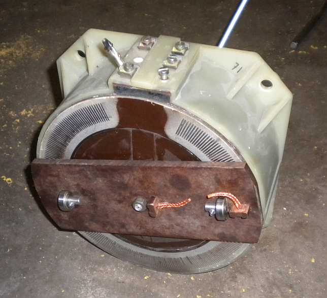

Tagebuch
Mein 3~StellTrafo mit den abhandengekommenen Schleifern macht
Fortschritte. Habe die Schleifer in mühevoller und langwieriger Arbeit
selber angefertigt. Es fehlt nur noch die Federkonstruktion, d.h. die
Federn, die die Kohlen gegen die Abgriffkontakte des Trafos drücken. Für
Ratschläge wäre ich an dieser Stelle dankbar. Ich hoffe, dass ich am
Ende der Woche einen funktionierenden 3-Phasen-Stelltrafo habe :-) Dann
hoffe ich weiter die Leistung meines Ofens verdoppeln zu können.
9A*350V-Verluste=3kW, wow. Mal sehen.
Silvio
im Traforausch
#1714470
@  exh (Gast)
Für die Einen ist es ein Stelltrafo, für die Anderen der gößte
Rauchgenerator der Nachbarschaft.
Für 3kW braucht es keine drei Phasen. Eine normale 16A Steckdose liefert
3,6kW wenn es sein muss. Und selbst einphasig hast du deine Schaltung
nicht sicher im Griff.
Happy Burning . . .
OP #1714744
Hallo Falk,
Stimmt, deshalb Gleichstrom. 3 Phasen gleichgerichtet. 350 VDC meinte
ich auch. Sehe den Vorteil: mit den gleichen Transistoren bekommt man
die doppelte Leistung: 220V sind 310Vs man braucht also Transistoren die
den maximalen Strom/Spannung können. Nimmt man dagegen 310VDC hat man
41% mehr als zuvor mit 220Veff aber den gleichen Maximalwert. Für den
Strom das gleiche.
Gib lieber einen Tipp für die Federn. Nicht Gummiband und auch nicht
Wäscheklammer, obwohl Wäscheklammer gar nicht so schlecht ist.

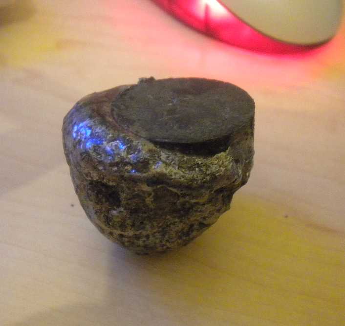

So, bei mir gehts endlich auch mal wieder weiter:
Ich hatte mich ja zuletzt an der uC-gesteuerten Frequenznachregelung
versucht.
Nach ein paar halbherzigen Versuchen mit dem Frequenzzählen mittels
Ripplecountern wollte ich dann aber mal wieder "Action" sehen.
Also versuchte ich nochmal, den IH zum Laufen zu bringen - mit dem
kleinen aber feinen Unterschied, dass ich nun seriell arbeitete.
Das hatte dann auch durchschlagenden und heizenden Erfolg.
Leider heizten sich die hochinduktive Workcoil und die Brücke genau so
schnell auf wie die hineingehaltene lange M4-Schraube.
Die Schraube überschritt aber auch bei 90VAC nicht die Curie-Temperatur.
Meine allerletzte Idee war dann, einen Ferritkern-Transformator zu
verwenden, welchen ich mit einem Serienkondensator von seiner recht
hohen Primärinduktivität befreien wollte.
Dieser "Befreiungsschlag" funktionierte dann auch bestens, währenddem
der Sekundärstrom durch die 6mm-Workcoil dennoch enttäuschend niedrig
ausfiel.
Frustriert wurde das I-Stück vom Ferritkern kurzerhand entfernt, so dass
das verbleibende U-Teil das M-Feld von der Spule aufnahm und es frei in
die Luft legte.
Irgendwo hatte ich gelesen, dass jemand von euch Alufolie über der Coil
schweben liess und diese dann verbrannt sei.
Dies funktionierte auch bei mir und die Folie stiess sich kräftig vom
Feld der Spule ab.
Eine dünne Aluplatte wurde auch abgestossen und da bemerkte ich, dass
diese zudem sehr schnell warm wurde.
Nach erfolglosen Versuchen, die Platte frei zum Schweben zu überreden,
wollte ich mir das scheinbar extrem starke Wechselfeld nutzbar machen.
Und zum ersten Mal konnte ich unmagnetische Münzen zum Glühen überreden.
Beim Versuch, die Temperaturgrenzen auszuloten, zerschmolzen dann 10, 20
und 50Cent-Münzen.
Ich war sehr überrascht, dass dies mit <50kHz so gut funktionierte.
Zusammenfassend ist damit zu sagen:
Die Stärke des erforderlichen Magnetfeldes ist ABSOLUT nicht zu
unterschätzen und seine Erzeugung kann bei 90VAC unter Verwendung von
Tauchspulen grad mal vergessen werden.
Die Frequenz spielt bei weitem nicht so eine Rolle, wie ich dies vorher
dachte. (Immerhin habe ich heute noch mehrfach Aluminum geschmolzen.)
Die Verwendung eines Serienschwingkreises erfordert keine komplizierte
Anpassung und ist dennoch sehr leistungsfähig.
Was nicht im Werkstück verheizt wird, tritt an Kondensator und Spule als
gewaltige Spannungsüberhöhung zu Tage.
Eine Spannungsüberhöhung ist für mich aber leichter zu behandeln als
eine Stromüberhöhung.
Mit einem C in Reihe der Workcoilwicklung ergeben sich Durchflutungen,
welche der Ferritkern trotz fehlendem Joch nicht verarbeiten kann; er
sättigt und wird heiss. (Bemessungsscheinleistung bei 25kHz ist >1kVA)
Die von Blindwiderständen dekontaminierten Leitungen lassen Ströme
fliessen, die selbst 4 in Reihe geschaltete FKP1/100nF/650VAC bei <50kHz
ins Schwitzen bringen.
IGBTs - mit ihrem linearen Strom/Verlustleistungsverhältnis - sind ein
absolutes Muss bei Serienschwingkreisen!
Demnächst werde ich also auf extremste Magnetfeldstärken bei niedrigen
Frequenzen hinarbeiten.

Einbei meine Arbeit der letzten Tage: mein 3~Trafo funktioniert. An den
Kontakten der Schleifer - Falk wird es freuen - knistert es ein kleines
Bisschen beim Drehen. Der Kontakt ist wohl noch zu breit. Das
Federproblem habe ich mit Federdraht gelöst.

Schön, dass der Drehstrom-Stelltrafo geht! Denke an die Möglichkeit mit
der Graphit-Rolle.
> der Graphit-Rolle.
Meinst du die Rolle als Abnehmer? Ich werde es erst mal so lassen.
Die IGBT-Sicherung habe ich auch aufgebaut. Ich nutze den ACS713 als
Stromsensor. Ich bin gespannt, ob ich dadurch Transistoren retten
kann...
Die Sicherung sollte in höchstens 100us ansprechen, wenn der DC-Strom
den eingestellten Wert überschreitet.

Im Schaltplan ist es ein FET, weil ich auf die schnelle nicht den IGBT
gefunden habe. Es ist aber ein 1200V-IGBT eingebaut. Mit Varistoren habe
ich noch keinen Kontakt gehabt. Ich werde mir das angucken müssen. Die
Sicherung funktioniert in Grundzügen schon mal. Habe Gestern bei
niedrigeren Spannungen einen Gleichstrommotor betrieben und die
Sicherung hat auch brav abgeschaltet.
> ACS7xx habe ich auch hier, unendlich schnell sind die nicht.
Da hast du recht. Ich denke mit 50 kHz Bandbreite ist das Teil aber
schnell genug. Ich werde berichten, ob die "Erfindung" der Sicherung
nützlich ist.

Der 2. Schweißinverter ist heute eingetroffen. Auf den ersten
Blick(Bj.89!) ist das Gerät etwas altmodischer, noch mit "richtigem"
Trafo für die Steuerung.
2x4 IRFP450 in einer Halbbrücke, etwas Ansteuerkram und einige wenige
Halbleiter tummeln sich auf der Platine. Ein TDA1060 SMPS Controller und
ein Optokoppler treiben das Ganze, ansonsten gibt es noch ein paar
Transistoren, 3 MUR860 und einen 7812. Eine kleine Steuerplatine enthält
noch einen LM324.
Der HF- Trafo liefert 48V bei 32kHz als unsauberes Rechteck. Auch dieses
Gerät scheint für Induktionsofen- Experimente geeignet zu sein, aber ich
werde es zum Schweißen benutzen.
ulf.
Gast #1733089
Toll, meiner ist am Samstag eingetroffen, hatte aber erst gestern Zeit,
ihn anzusehen. 11kW hat er nicht, aber 6kVA. Baujahr könnte noch älter
sein, ist ein 190A-Teil, also alles etwa doppelt so "schwerer" ausgelegt
wie bei Dir. Habe aber noch nicht nach einem Schaltplan gesucht oder
Spannung angelegt.
Es sind 2 x 5 Transistoren und dicke Dioden auf einem riesen Kühlkörper.
Die Stromglätt-Drossel (Flachkupfer) ist fast so groß wie der Trafo.
Die Sekundärwicklung ist trifilar gewickelt.
Was ich nicht gesehen habe ist eine PFC
Leider ist das Gerät wirklich viel verwendet worden und sieht
demensprechend aus. Innen alles voller feinstem Metallstaub.
Könnte man auch zum Akkuladen (Elektrofahrzeug) verwenden.
An Jonas: behalte den Toroiden vorläufig, ich habe noch zwei (größere)
in dieser Bauart. Die Alufolie gibt es im Baumarkt von Tesa (in der
Farbabteilung, da wo das Abklebezeug ist, teuer) oder von anderen
Herstellern in der Sanitärabteilung zum Abdichten von
Entlüftungsleitungen.
Manchmal auch in der Kruschtkisten oder letztens auch bei Lidl.
Aber aufpassen, manchmal ist es nur ein alubedampftes Kunststoffband.
Hättest gesagt, dass Du so was brauchst, ich hätte Dir eine Rolle geben
können.

Nachdem heute das lang ersehnte Reichelt-Paket gekommen ist, konnte ich
mein altes Tek repariert. Die Elkos im Netzteil waren hin. Nun
funktioniert es wieder. Ohne Oszi ist es nichts. Man ist komplett blind.
So konnte ich nach langer Zeit auch mal wieder am I-Ofen basteln.
Der Drehstromtrafo und die elektronische Sicherung machen sich bezahlt.
Vor allem die Sicherung. Man stellt einen maximalen Strom ein und es
macht nur leise klick, die grüne LED geht aus die Rote an. Es knallt
nicht mehr, alles gut und es ist nur ein Fet von Vieren kaputt. Der
MOS-FET-Verschleiß hält sich somit in Grenzen. Ich habe auch die neue
Spule eingebaut und der Ofen schwingt nun bei ca. 180 kHz. Ziemlich hoch
finde ich. Es sind auch schon wieder mehrere FETs gestorben. Aber dank
eSicherung nur Klick und nicht Knall. Ich war aber trotzdem bei 1,5 kW
und kurzzeitig sogar bei 2. Wenn das Werkstück heiß wird und der Strom
schnell steigt und man nicht mehr weiß was zu machen ist: Stromgrenze
überschritten, Klick, Ofen aus. Die Sicherung ist echt toll.
Im Anhang mein doch wieder provisorischer Aufbau.
Silvio
