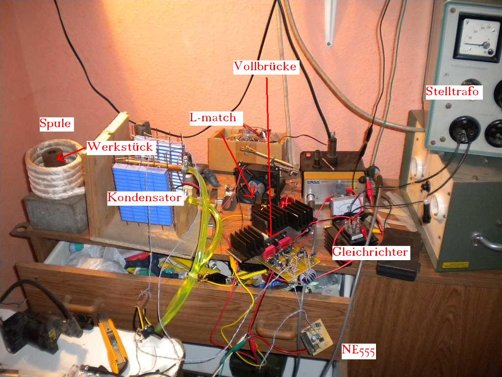

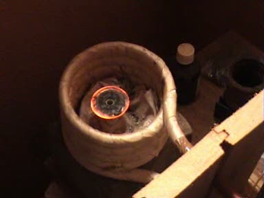

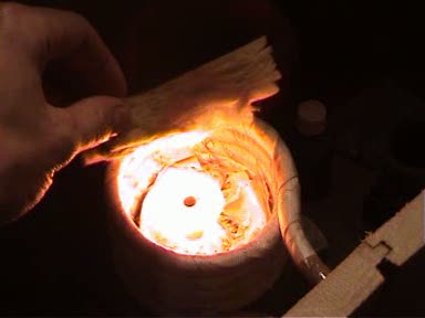

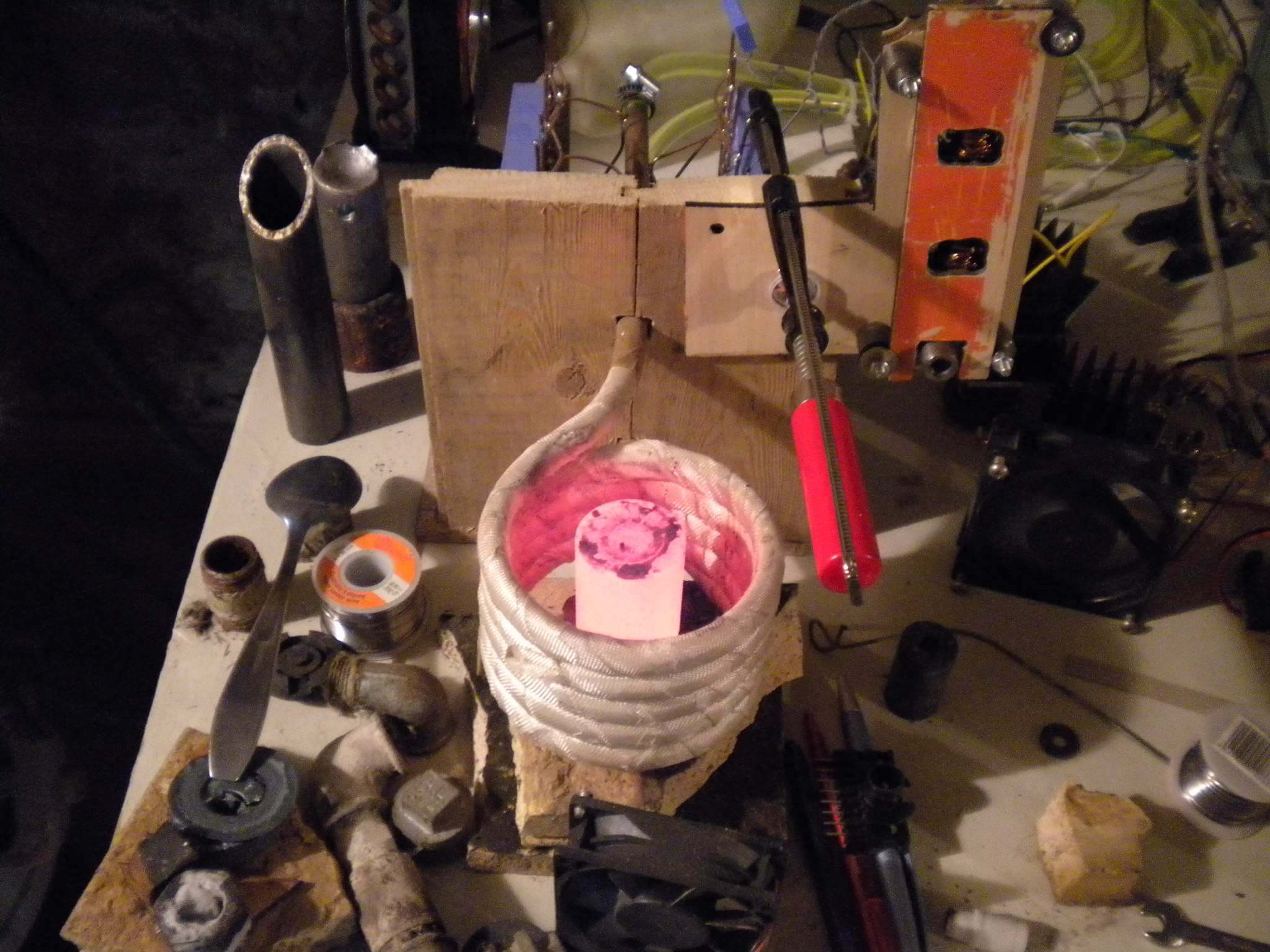

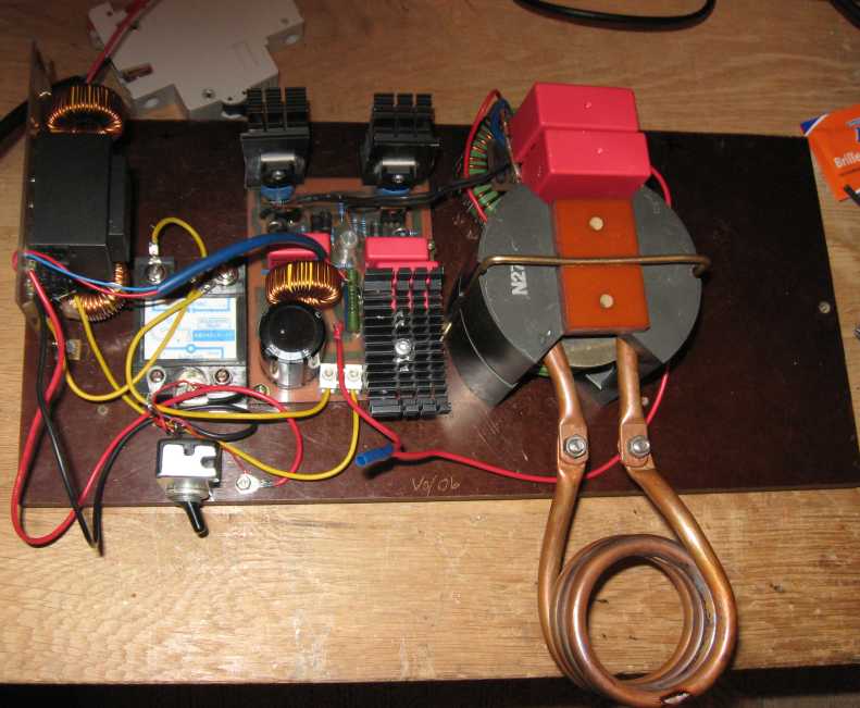

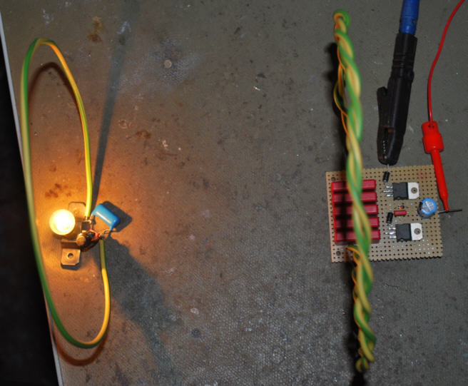

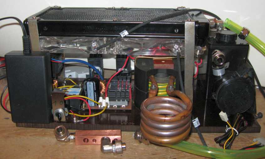

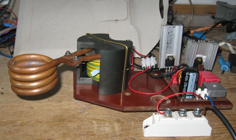

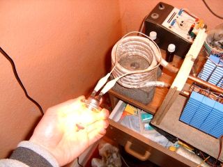

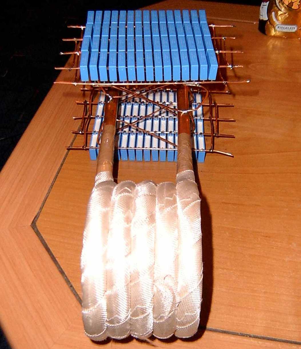

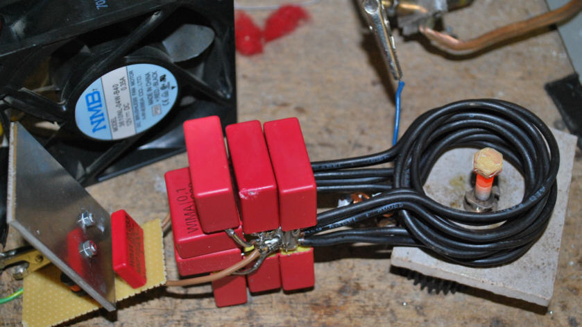

Vor ca. 12 Monaten habe ich auch mit dem Bau eines Induktionsofens
angefangen. Nach einigen Misserfolgen mit nachgeregelter
Frequenzgenerierung hier einige Fakten von meinem jetzigen
funktionsfähigen Ofen:
-ca. 150 kHz
-Vollbrückenoszillator mit IRFP350 MosFets und FAN7387 als Gatetreiber
-Leistung bis 1,2 kW mit Reserve nach oben.
-gleichgerichtete Netzspannung, nicht galvanisch getrennt (nicht die
feine englische Art), ohne Glättkondensatoren
-Spule aus 12 mm Kupferrohr von der Rolle (siehe Bild)
Die Seite von Herr Burnett (http://www.richieburnett.co.uk/indheat.html)

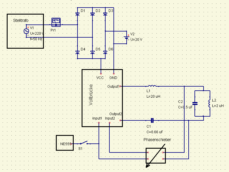

ist sehr gut. Ich habe vieles mit QUCS simuliert. An dieser Stelle
Werbung für das freie QUCS.
Es würde mich freuen, wenn ich mit jemandem fachsimpeln kann, der auch
Erfahrung mit dem Bau solcher Öfen hat, speziell >1kW
Nächste Schritte:
 Drehstrom und stw25nm60n Transistoren -> Richtung 3..4..5? kW
Beste Grüße
Silvio
Persönliche Seite #1422487
Ist das nun funktionale Kunst oder künstlerische Elektrotechnik?
Wow. Was macht man damit? Außer sich umzubringen.

#1422509
@  Silvio K. (exh)
>-ca. 150 kHz
Sehr hoch für die Leistungsklasse.
Wieviele MOSFETs? Voll oder Halbbrücke?
Wei gemessen? Primär oder Sekundär?
Hmmm.
Nett ;-)
Wieviel Kapazität soll das sein?
Muss ich leider passen :-(
Sowas macht man AFAIK eher mit IGBTs und mit DEUTLICH niedrigerer
Frequenz, eher so 20..30kHz.
MfG
Falk

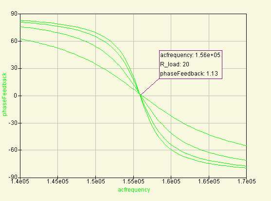

OP #1423514
@ Abdul
Mit Qucs habe ich sehr gute Erfahrungen gemacht. DC,AC, S-Parameter und
transiente Simulationen gehen sehr gut. Harmonics Balance nicht. Teile
des Ofens wie Lastschwingkreis, Phasenbedingung des Oszillator etc.

@ Gerd
Den Schaltplan habe ich noch nicht komplett als Datei. Der letzte
Versuch mit vollständigem Plan hat natürlich nicht funktioniert. Danach
wurde umgebastet. Ich musste mir alles erkämpfen, also lass den Kopf
nicht hängen und bleib dran.
Der Schaltplan ist aber recht einfach:
Vollbrücke mit 2 FAN7387 Halbbrückentreiber die nicht in der
selbstschwingenden Konfiguration geschaltet sind. Also nur Treiber für
die jeweiligen low und high side Transistoren. Dann wird von den Stelle
zurückgekoppelt, andem sich die Phase in Abhängigkeit von der Last nicht
ändert (siehe Anhang und die Seite von Herrn Burnett).
Phasenschieber+Verstärker+Gleichtaktunterdrückung und fertig. Natürlich
ging das nicht so problemlos.
Viel Erfolg

OP #1425172
@ Andreas,
ich habe mal ein Diagramm gesehen, in dem die Eindringtiefe bei Stahl
und 1000 °C und 100 kHz mit um die 3 mm eingetragen war. Beim
Nachrechnen bin ich auf die gleiche Größenordung gekommen. Der
Widerstand des Stahl nimmt ab und das µ_r wird 1. Die liebe
Currie-Temperatur wirkt sich also auch bei mir negativ aus.
Frage: bei welcher Frequenz hast du gearbeitet und welche Leistung
schätzt du?
Die hohe Frequenz hat aber auch Vorteile, z.B. eine kleineres C im

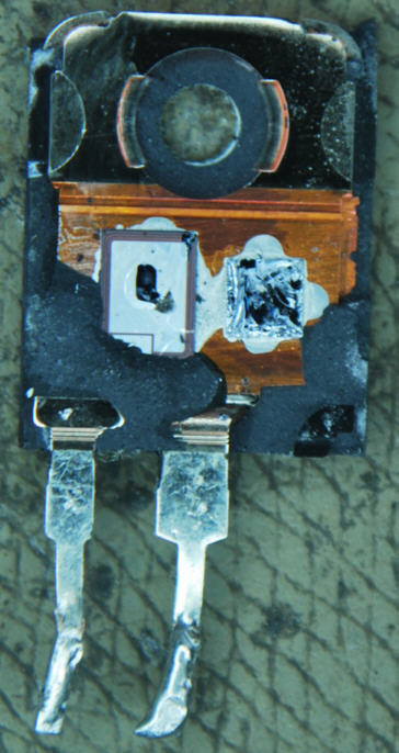

Schwingkreis. Zu deiner Beruhigung: Mein Oszillator hat gerade vor 10
min. die Hufe hoch gemacht. Da war ich auch überm AC2-Punkt. 200V,6A.
Passiert eben. Hat aber lange gut funktioniert.
@ ulf
Ja, dein Thead hat mich animiert das Thema nochmal aufzugreifen.
Die Einweggleichrichtung bei dir erzeugt sehr hohe Stromspitzen. Ich
denke das mag dein Gleichrichter und dein Kondensator nicht.  Deshalb
habe ich keinen ausgesprochenen Glättkondensator und auch keine gute
Gleichspannung. Das Problem mit der Werkstück-Strom-Abhängigkeit habe
ich auch. Kann das aber über die Matching-Induktivität (siehe Burnett)
einigermaßen einstellen. Ich muss mir jetzt eine verstellbare
Induktivität basteln, um unter der Currie-Temperatur ordentlich Leistung
hinein zu bekommen und darüber. In der Art Ferrit-E-Schalen mechanisch
auseinanderziehen oder so ähnlich.
Meine Spule ist Wassergekühlt. Keine Probleme soweit.
Bei welcher Frequenz arbeitet deine Schaltung? In meiner Schaltung waren
normale Dioden 1N4004 zu langsam (für den FAN7387-Betrieb).
Das Ferrit würde ich rausnehmen, da kriegt man keine Leistung rüber,
oder es ist einfach groß. Schicke mal ein Foto vom Aufbau. Ich werde
Morgen auch mal ein Schönes machen ;-) Mal sehen was kaputt ist.
Beste Grüße
Silvio

>Wo greifst du die Phase ab, die du regeln willst?
Die Phase greife ich direkt am Lastschwingkreis ab. Aber ich regele sie
nicht nach. Ich steuere direkt die Vollbrücke. Also ein
Großsignal-Oszillator, keine Regelung. Die Frequenz ändert sich immer
so, dass die Phasenbedingung erfühlt ist. Und glücklicherweise ist dann
bei f0 die Last rein reell.
Mit Nachregelungen habe ich da schlechte Erfahrungen gemacht, weil unter
anderem meine genutzten RC-Oszillatoren einen zu hohen Jitter hatten und
die Last nun mal eben resonant ist und da keinen Spaß versteht.

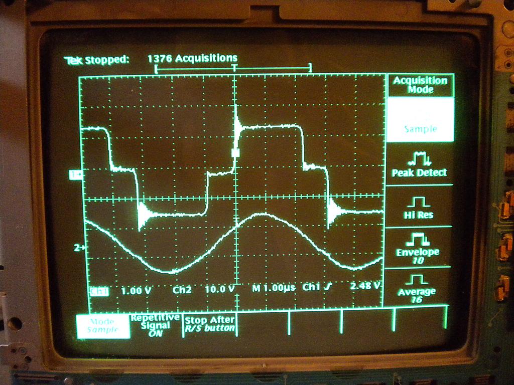

#1425522
Ich habe bei sowas bei höheren Frequenzen immer Bedenken wegen der
Laufzeiten durch die Treiberstufe: Der Treiber alleine hat schon eine
Verzögerung von rund 300ns, das sind etwa 16° Phasenverschiebung.
Funktioniert das dennoch problemlos?
Weiterhin würde mich bei dem Treiber die Deadtime etwas stören: 2x 600ns
Deadtime pro Periode sind bei 6,7µs Periodendauer immerhin 20%. In
dieser Zeit sind beide Mosfets abgeschaltet und der Strom muss sich
einen anderen Weg suchen. Dieser führt dann meist über die Bodydioden
der Mosfets, die meist nicht die schnellsten sind. Von daher ist es bei
diesen Frequenzen sinnvoll extern schnelle Diode parallel zu schalten,
falls du das nicht hast.
Sowas hat zumindest bei mir die Verluste reduziert und die
Lebenserwartung der Mosfets stark erhöht.
http://richieburnett.co.uk/sstate3.html
OP #1426417
Hallo Benedikt,
über die Dead-Time habe ich noch gar nicht nachgedacht. Sollte ich mal
machen. Zum Glück liegt sie um den Nulldurchgang des Stromes herum. Die
Phaseverschiebung, die konstant ist, stellt überhaupt kein Problem dar,
da ich die Phase stufenlos verschieben und einstellen kann. Relativer
Shift. Sogar im Betrieb. Die Verzögerung der Gatetreiber von 0.5 µs
werden einfach kompensiert. Ohne Korrektur ist das natürlich
unvorstellbar die richtige Frequenz einzustellen.
>Von daher ist es bei diesen Frequenzen sinnvoll extern schnelle Diode
>parallel zu schalten,falls du das nicht hast.
Nein, habe ich nicht. Welche Dioden kannst du empfehlen? Müssten ja 600
V und einige Ampere abkönnen.
Silvio

Hallo Silvio!
So sieht der Spaß mit dem Ferritkern aus. Im Vordergrund ein "etwas
kleinerer" Gleichrichter zum Experimentieren mit Einweggleichrichtung,
ist nicht mit im Schaltplan.
Die fette Spule wird ordentlich heiß, trotz der knappen Windung sekundär
scheint da ordentlich Strom zu fließen. Die Frequenz liegt so bei 38kHz.
>bei dir muss die ganze Blindleistung durch das Ferrit. Das senkt den
Wirkungsgrad erheblich. Mach denn Kondensator direkt an die
Arbeitsspule.
Wenn ich den C an die Arbeitsspule anschließen soll, müßten es schon ein
kapitales Paket sein, bei der kleinen Windungszahl.
Die rauskommende Leistung ist für mich eigentlich ausreichend,
problematisch ist nur der Leerlauf. Der ausgebremste Wirkungsgrad kommt
mir da wahrscheinlich eher zugute.

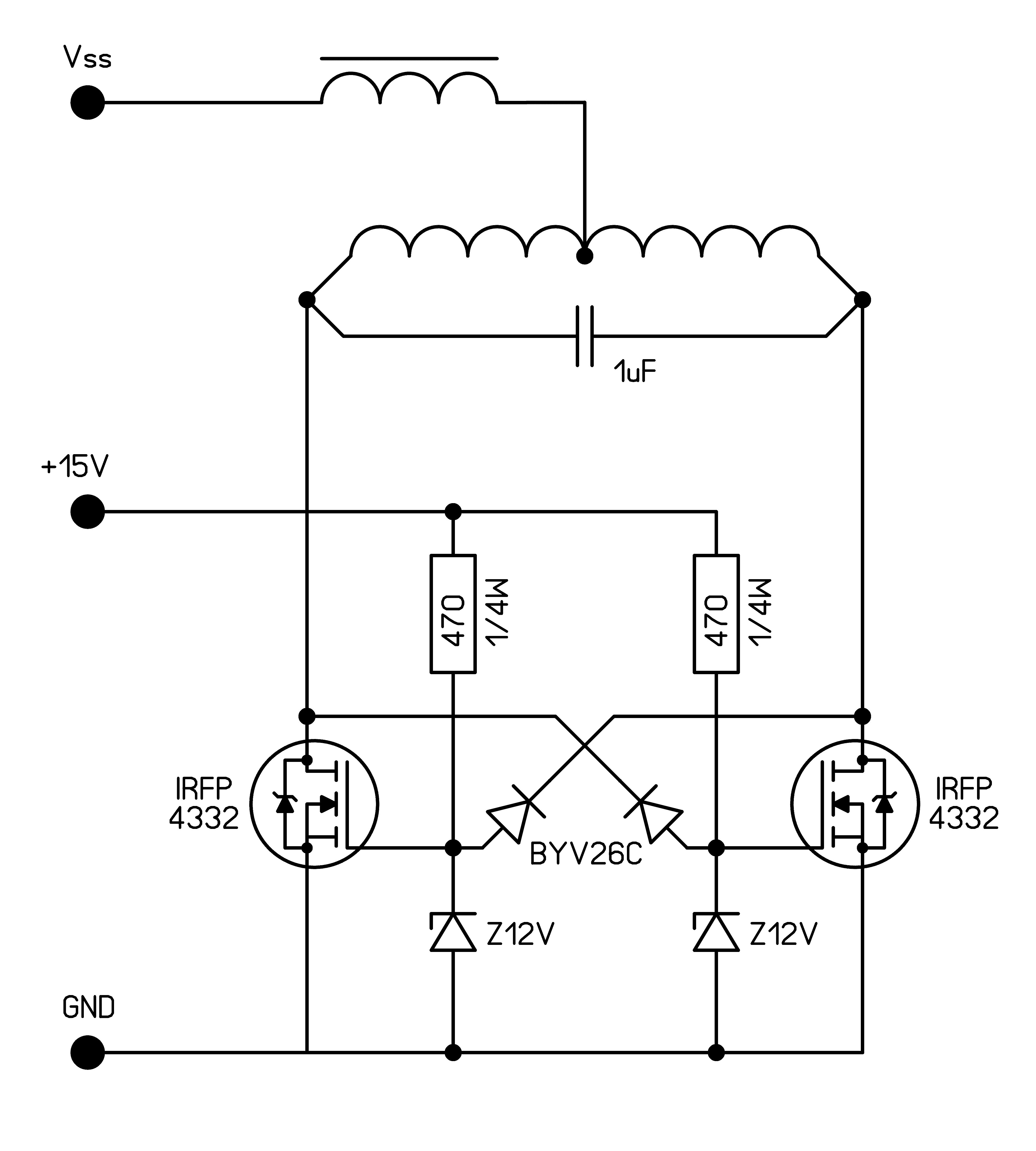

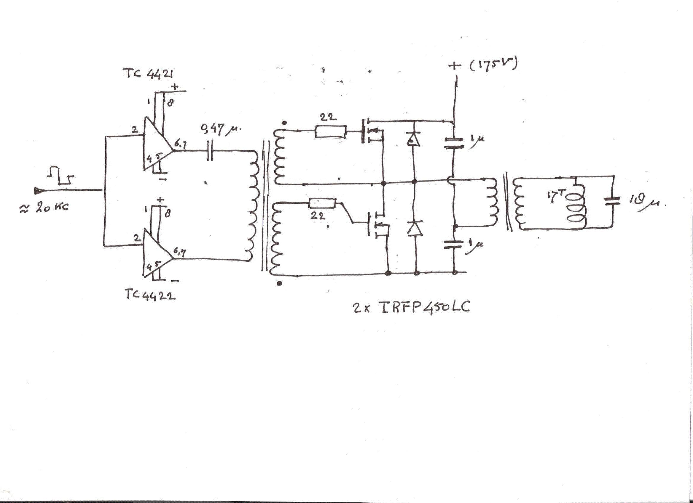

(gespannt auf den Schaltplan wartend...)

Du bringst da etwas durcheinander: Bei deiner Schaltung arbeiten die
Transistoren auf einen Übertrager mit Mittelanzapfung. Daher sieht jeder
Transistor in der Ausschaltphase die doppelte Spannung, also über 600V,
dazu kommt dann noch die zusätzlich erzeugte Spannung durch die
Induktivität davor. Wenn man dagegen, so wie Silvio, eine H-Brücke baut,
sieht jeder Transistor maximal die Eingangsspannung. 1,2kV Bauteile
würden für Drehstrom also reichen.
> aber ich glaube, daß es bei meiner bescheidenen Frequenz keinen
> Handlungsbedarf gibt. Zumindest habe ich thermisch keine Probleme mit
> meinen IGBTs- trotz der kleinen Kühlkörper und des fehlenden
> Ventilators.
Das liegt daran, dass IGBTs keine Bodydioden haben. Daher kann man
schnelle Zusatzdioden dazubauen (oft direkt schon im selben Gehäuse, wie
auf dem Foto: Links der eigentliche IGBT, rechts die Reste der Diode).
#1426981
@  Benedikt K. (benedikt) (Moderator)
>Induktivität davor.
Der Uwe hat einen Royer Converter, dort sieht jeder Transistor so
ziemlich genau Pi*U_in, bei 230V Netzspannung also mehr als 1kV. Das
sind 1200V IGBTs schon knapp dimensioniert. 1600V sind deutlich besser.
Ja.
Braucht man beim Royer Converter auch nicht. Bei Vollbrücken schon.
MfG
Falk

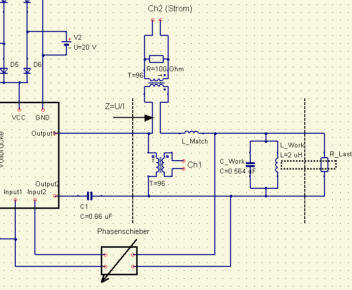

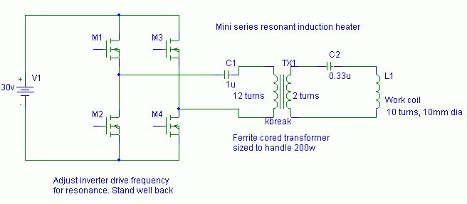

#1426987
@Silvio
Du verwendest doch den Aufbau so wie Richie Burnett und hast alles schon
simuliert.
Wenn ich das in meiner Simulation richtig sehe, dann ist der Laststrom
im Resonanzfall ein Sinus, aber um 90° in der Phase gegenüber der
Ansteuerspannung verschoben. Die Mosfets schalten also jeweils im
Strommaximum. Stimmt das? Falls ja, wird die Erweiterung hin zu höheren
Spannungen mittels IGBTs nicht ganz so einfach wie ich anfangs dachte,
da dieser dann hart Schalten müsste, daher maximale Verluste hätte.
Was verwendest du eigentlich als Anpassspule zwischen Mosfets und
Schwingkreis, bzw. hast du schonmal den Strom in dieser gemessen?

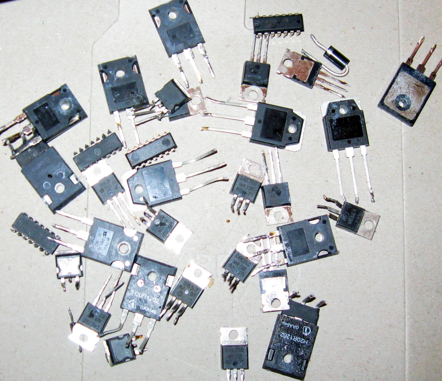

Hallo nochmal.
Wieder was dazugelernt, danke für die Geduld mit mir Halb- Laien.
Schöne Explosivdarstellung eines IGBT, anbei das eGrab meiner Halbleiter
seit Beginn der Induktionsofen- Experimente.
Guten Abend!
ulf.
(ab in die Kneipe...)
OP #1427037
Hallo Ulf,
danke für das Foto und für das Foto "eGrab". Sieht doch ganz nett aus.
Anbei auch mein Aufbau. Benedikt hat übrigens recht mit der Aussage,
dass die Spannung sich nicht verdoppelt. Ich bin der Meinung, dass ich
mit den 600 V Transistoren gleichgerichteten Drehstrom nutzen kann. Wird
zwar eng, aber wird gehen. Ich nutze ja jetzt auch schon 250 Veff mit
~350 V Spitze an den IRFP350 (400V) Transistoren.
@ Benedikt
>Laststrom im Resonanzfall ein Sinus, aber um 90° in der
>Phase gegenüber der Ansteuerspannung verschoben. Die
>Mosfets schalten also jeweils im Strommaximum. Stimmt das?
Zum Glück nicht. Die Spannung der Vollbrücke und der Laststrom sind in
Phase. Die Anpass-Spule ist mit dem LC-Parallelkreis in Resonanz. Der
Parallelkreis ist dann kapazitiv für sich, d.h. ein bißchen über f0. Die
Brücke sollte bei I=0 schalten.
Als Matching-Induktivität nutzt ich einen ETD39-Kern mit Pappe als
Spalt. Ist aber schon an der Grenze. Werde demnächt 2 Kernpaare nehmen.
Der NE555 ist nur am Anfang wichtig, um den Großsignaloszillator
anzustoßen. Denn er schwing ja nicht alleine an. Habe sozusagen einen
Start-Knopf.
Gruß Silvio
#1427156
Ich versuche gerade deine Schaltung nachzubauen. Was ich nicht ganz
verstehe: Wie machst du die Phasenverschiebung um die Verzögerung der
Treiberstufe auszugleichen? Die Frequenz ändert sich mit der Belastung
und somit auch die Phasenverschiebung des Phasenschiebers. Daher erzeugt
ein einfacher RC Phasenschieber doch auch nur bei einer Frequenz die
wirklich exakt passende Phasenlage.
OP #1427184
Hallo Benedikt,
>Daher erzeugt ein einfacher RC Phasenschieber doch auch nur
>bei einer Frequenz die wirklich exakt passende Phasenlage.
da hast du wohl recht. RC ist schlecht, weil frequenzabhängig. Versuche
mal Spannung am LC-Kreis, verpolte Spannung (180°) und jeweils um 90°
verschobene Spannung. Aus den 4 Komponenten kannst du jede Phase
generieren, bzw. den kompletten Phasengang relativ verschieben.
Stichwort: Superposition.
Viel Spaß bei Rätseln
Silvio

@Ulf: Hast du mal Spannung und Strom an/zw. deinem
Lastschwingkreis/IGBTs gemessen? Vielleicht läuft dein Oszillator gar
nicht auf der gewünschten Frequenz(Lastimpedanz)..
Wie nennt sich dein Ferritkern? Ist ja ein großes Teil.
Innendurchmesser Spule? Induktivität? Wo hast du 6 mm Kupferrohr her?
... meinen Schaltplan habe ich nicht vergessen...kommt noch
OP #1429119
@ Ulf,
3 Anmerkungen zu deinem Schaltplan.
1. Inkonsistenz Foto <-> Schaltplan: 1 Windung <-> 1/2 Windung, aber
egal
2. Warum sitzt L1 an genau dieser Stelle? Gefahr hoher
Selbstinduktionsspannungen an den IGBTs, wenn sich deine Schaltung
verschlucken sollte und der Strom nicht mehr weiß wohin. Stichwort:
3. Ich nehme mal an, dass die IGBTs im Gegentakt schalten. Die
Oberwellen sehen dann deinen Kondensator (880n) -> hohe Ströme bei den
Flanken.
Denke mal darüber nach, die Spule L1 in zwei Ls aufzuteilen und zwischen
IGBTs und Lastschwingkreis zu setzen.
Siehts du das auch so?
Silvio
#1429154
> Flanken.
Nein, das ist alles so ok, denn genau das erfordert der Oszillator.

Die IGBTs schalten sauber im Nulldurchgang und da es sich um einen
Parallelschwingkreis handelt, ist die Stromaufnahme im Leerlauf minimal,
bzw. lediglich auf die Verluste im Schwingkreis begrenzt. Da der LC
Kreis auch gleichzeitig das frequenzbestimmende Bauteil ist, ist die
Schaltung immer auf Resonanz. Das einzige Problem ist eben die hohe
Spannung die 1200 bzw. besser 1500V Transistoren erfordert.
Dadurch dass es sich sowohl um eine ZVS und um eine ZCS Schaltung
handelt, sind die Schaltverluste nahezu 0. Daher sind die IGBTs auch für
höhere Frequenzen geeignet.
#1429279
der Spannung . . .
Nana, gaaaanz so edel ist die Schaltung nicht. Sie schaltet im
Nulldurchgang der Spannung, also ZVS (Zero Voltage Switch), aber NICHT
im Nulldurchgang des Stroms (KEIN ZCS, Zero Current Switch). Miss es
nach.
MFG
Falk
OP #1430020
Die Spannung ist also sinusförmig und um den Faktor pi größer. Ok, dass
habe ich nicht gewusst. Der Faktor pi schrängt den Leistungsbereich
erheblich ein.
Eine Frage noch. Ihr sagt: ZVS aber nicht ZCS. Das sagt mir wiederum
Transistor-Strom und Spannung sind nicht in Phase -> und widerspricht
dem "immer in Resonanz sein". Wie dramatisch ist die Phasendifferenz?
>Stimmt, L1 arbeitet ja quasi als Stromquelle und daher ist
>der Strom durch die Transistoren nahezu konstant -> nur ZVS.
Strom konstant und Spannung sinusförmig. Hört sich auf den ersten Blick
nach hohen Schaltverlusten an. Der Gesamtstrom ist konstant (wenn L1
groß genug ist) aber wie sieht der Strom durch die IGBTs aus? Ist das
on/off-Verhältnis des IGBTs nahe 50/50 oder anders?
#1430027
@  Silvio K. (exh)
>erheblich ein.
Wieso?
Bitte? Zeig mir den Schwingkreis, bei dem Strom und Spannung in Phase
sind.
Dann mach dich doch einfach mal vorher etwas schlau, bevor du hier
komische Sachen erzählst. Stichwort Royer Converter. Ist in dem anderen
Thread lang und breit diskutiert.
Sicher, ist ein einfacher Gegentaktoszillator im C-Betrieb ;-)
MFG
Falk
#1430049
Ganz im Gegenteil, denn dadurch dass man ohne Spannung schaltet,
entstehen kaum Verluste, siehe die kleinen Kühlkörper in der Schaltung
von Ulf.
Der Wirkungsgrad der Schaltung ist hervorragend, in der Simulation
liefern zwei IRF530 rund 40W in eine Last und verheizen dabei je nur
etwa 0,4W. Das entspricht etwa 98% Wirkungsgrad. Das einzige Problem ist
eben die Spule mit Mittelanzapfung, sowie die hohe Spannung an den

Gast #1430301
Schön, dass es hier vorangeht.
Auf den ersten Blick ist die Funktion eines Royers schwer verständlich,
vor allem die Phasenverhältnisse.
Simuliere einfach mal, dann wird es schnell klar.
an Ulf:
besser die Primärspule in deinem Kern auf beide Seiten der Sekundären
verteilen, dann braucht nicht alle Leistung über den Außenmantel des
Kernes fließen (auch weniger Streuinduktivität).
Außerdem den Wickelraum besser ausfüllen, da hat noch viel Kupfer Platz
Im Schaltplan steht, die Sek. hat 1/2 Windung. Das wäre der Fall, wenn
Du die Leitung durch den Kern durchstecken würdest (so dass sie auf der
anderen Öffnung herauskäme). So wie auf dem Foto hat die Wicklung genau
eine Windung.
an Silvio:

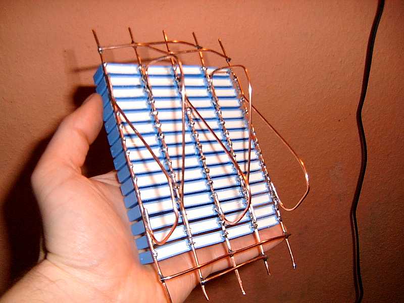

welche Daten hat Dein MMC (Kondensatorbank)? Anzahl, Verschaltung,
Einzelwert, Gesamtwert
>Wie geht es effektiv hinter der Currie-Grenze weiter?
bitte, das Ehepaar hieß Curie (mit einem r).
Beitrag "Re: Induktionsheizung (nicht) ganz einfach"
Vielleich mal den alten Thread ganz durchlesen...
an Falk:
Meine Erfahrung war allerdings, dass ohne Dioden die Spannung deutlich
unter Null ging und die Schaltung sich ein klein wenig anders verhielt.
Muss ich nochmal weiterforschen, warum das so war (Streuinduktivität?)
Ich werde auch wieder einsteigen, und zwar mit einer "Folien"-Spule.
d.h. 10cm breites isoliert aufgewickeltes 0,3-0,6mm Cu-Blech.
Als Schaltung die bereits von mir beschriebene ganz einfache mit der
symmetrischen Hilfsspule, ohne Steuerdioden etc.
Ich frage mich, ob so große Schwingkreis-Cs sein müssen, denn (bei
idealer Kopplung) ist das ganze ja ein Trafo und es kommen nur reelle
Lasten vor.
OP #1430342
Hallo eProfi,
wofür steht MMC? Multi M... Capacitor?
Danke für die Infos zum teuren Kern und zum Cu-Rohr.
Hier die Antworten:
120 x 4,7nF MKP 2000V parallel siehe Foto.
-->1/(2*%pi*sqrt(120*4.7e-9*2e-6))
 ans  =
    149853.05
Blechspulen: Kühlung? Proximityeffekt?
Überlege es dir noch mal.
>Lasten vor.
Was ist im Leben schon ideal?
Ok, aber wie geht es nun über der Curie-Temperatur effektiv weiter?

(Firma: Rehrmann Elektronik) #1430610
eProfi schrieb:
> an Ulf:
Die Streuinduktivität ist beim Royer-Oszillator durchaus notwendig, da
er sonst bei hoher sekundärer Last instabil werden oder sogar ganz
aussetzen kann und dann knallts ziemlich sicher.
> eine Windung.
1/2 Windung ist bei geschlossenen Trafokernen sowieso unzulässig (kann
zu unerwünschen Nebenwirkungen wie exorbitante Streuinduktivität oder
Sättigungseffekten führen). Windungszahlen in Trafos mit geschlossenen
Kernen müssen immer ganzzahlig sein.
Das liegt einmal daran, dass die Transistoren beim Royer-Oszillator im
Gegentaktbetrieb keine Totzeit haben und sich die Einschaltzeiten sogar
geringfügig überschneiden können. Wenn der Transistor, der im
Nulldurchgang der Schwingkreisspannung sperren sollte, immer noch
leitend ist, sinkt die C-E-Spannung des jeweils anderen Transistors
kurzzeitig unter null.
Weiterhin können kapazitive Blindströme von Kondensatoren, die der
Gate-Ansteuerung dienen, ebenfalls negative C-E-Spannungen verursachen.
Es sollten also beim Royer-Leistungsoszillator tatsächlich Dioden
parallel zu den Transistoren vorgesehen werden. Allerdings müssen die
keine hohen Ströme aushalten können.
> Lasten vor.
Die großen Kondensatoren brauchst Du, um eine möglichst große Feldstärke
zu erzeugen. Da die Kopplung zwischen Feldspule und Werkstück sehr
schlecht ist, mußt Du sehr viel Blindleistung in das Magnetfeld der
Feldspule stecken, um ein ein kleinen Bruchteil an nutzbarer
Wirkleistung ins Werkstück zu bringen. Die hohe Blindleistung läßt sich
am einfachsten und effektivsten mit einem dämpfungsarmen LC-Schwingkreis
erzeugen. Rechne doch mal aus, wie groß der Blindstrom in der Spule vom
Schwingkreis ist und überlege, welchen Aufwand Du treiben müßtest, um
solche Ströme direkt mit Halbleitern zu schalten.
Jörg

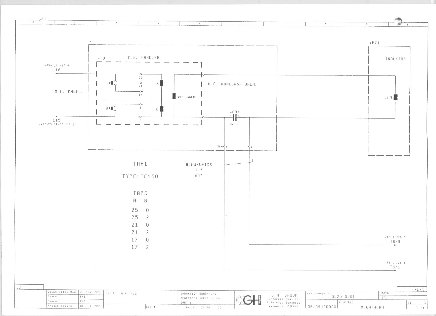

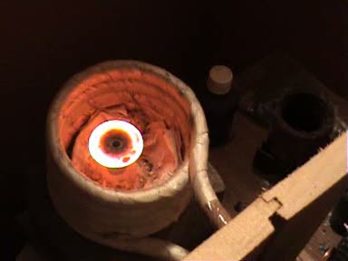

Ein schönes Thema, wollte ich mich vor Jahren auch mal mit beschäftigen.
Ich heiße Ralf und hab eine Zeit lang an einem I-Ofen gearbeitet.
Hierdurch bin ich zum Hobbymäßigen Bronzegießen gekommen.
Bisher hab ich das immer mit Gas hinbekommen, aber immer ein Auge
Richtung der E-Variante geworfen.
Da ich nie etwas für mich brauchbares(bin Schlosser und krieg mein Moped
ausm Handgelenk verdrahtet, weis auch was ein Transistor ist, dann wirds
aber schon schwieriger) im Net fand, hab ich das alles vor Jahren auf
Eis gelegt.
Gearbeitet hab ich einerseits an einem 30KW mit Ofen wenigen KHz für bis
7-10Kg Edelstahl, und in meiner derzeitigen Firma haben wir einen 800KW
Netzfrequenzofen.
Der kleine hat den Edelstahl in ca. 15-20 aufgeschmolzen und war auch
bei Kupfer und Bronze nicht langsamer(wenn die kleinen Bruchstücke gut
angekoppelt hatten)
Bei den dort Niedrigen Frequenzen (paar KHz) waren die Kondensatoren
recht weit entfernt von der Spule, in einem Schaltschrank untergebracht,
Ca. 2M, und beides mit Wasser-Kühlschläuchen verbunden.
Wenn man die Lehrlinge kurz mit Arbeitsschuhen auf den Schlauch hat
treten lassen, kriegten die nach wenigen Minuten "warme" Füße.
Glaube das ich von damals irgendwo noch kopierte Pläne hab, muss ich mal
suchen gehen und könnte dann mal das gefundene rüberschicken.
Wollte das ganze damals dazu verwenden ein paar 100 Gram Bronze zu
schmelzen und in verlorenen Formen oder Sandguss abzugießen.
Frohes Basteln
   Ralf

Gast #1431597
Hallo!
Kaum ist man mal ein paar Tage unterwegs, hat man eine Menge Fragen
verpaßt und Andere haben sie bereits bestens beantwortet, DANKE!
Die Sekundärwicklungszahl in meiner Bastelanordnung ist was für
Mathematiker, vielleicht 0.7358 Windungen. Das wollte ich nicht so auf
die Goldwaage legen. Es sind auch nur an die Klemmen gemalte Kringel zur
Verdeutlichung des Sinns von LSP1..3. Immerhin habe ich einen Schaltplan
gepostet, um meinen Worten ein erklärendes Bild beizufügen.
Mit der mittig angeordneten Sekundärwicklung habe ich so meine Bedenken
wegen der komplizierteren Isolation. Das ist so schon nicht ganz koscher
mit 3mm Pertinax und etwas Gelbgrünschutzleiterplastikummantelung(!) um
die aufgepeitschte Primärspule.
Wenn ich die Schaltung "für gut" aufbaue, kommt natürlich alles an
Leiterquerschnitt in den Trafo, was Platz hat ohne zu funken...
Bei meinen Simulationsexperimenten zeigt sich, daß die Ringkernspule L1
wirklich nicht zu sauber sein darf. Die Maximalspannung an den beiden
Primärspulen ist damit wahrscheinlich in den Griff zu bekommen. Die
momentan verwendete Spule(ca.290µH) stammt aus dem Induktionskochfeld
und sollte dort 230V 2000W aushalten.
Sicherlich ist die Simulation bei mir noch nicht allzu
repräsentativ(LTspice) mit IRFP90N20D Mosfets statt der IGBTs. Bin aber
trotzdem erstaunt, was das Programm mit wenig Einarbeitung zu leisten

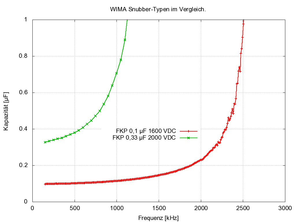

das sind 564nF. Früher habe ich auch viel mit so kleinen Cs gemacht,
inzwischen bin ich auf Wima Snubber-FKPs und Snubber-MKPs, u.a. 680nF
2000V, umgestiegen. Die sind einfach kompakter und nicht mal so teuer
(gibt's z.B. beim Spoerle, ab und zu sind welche lagernd).

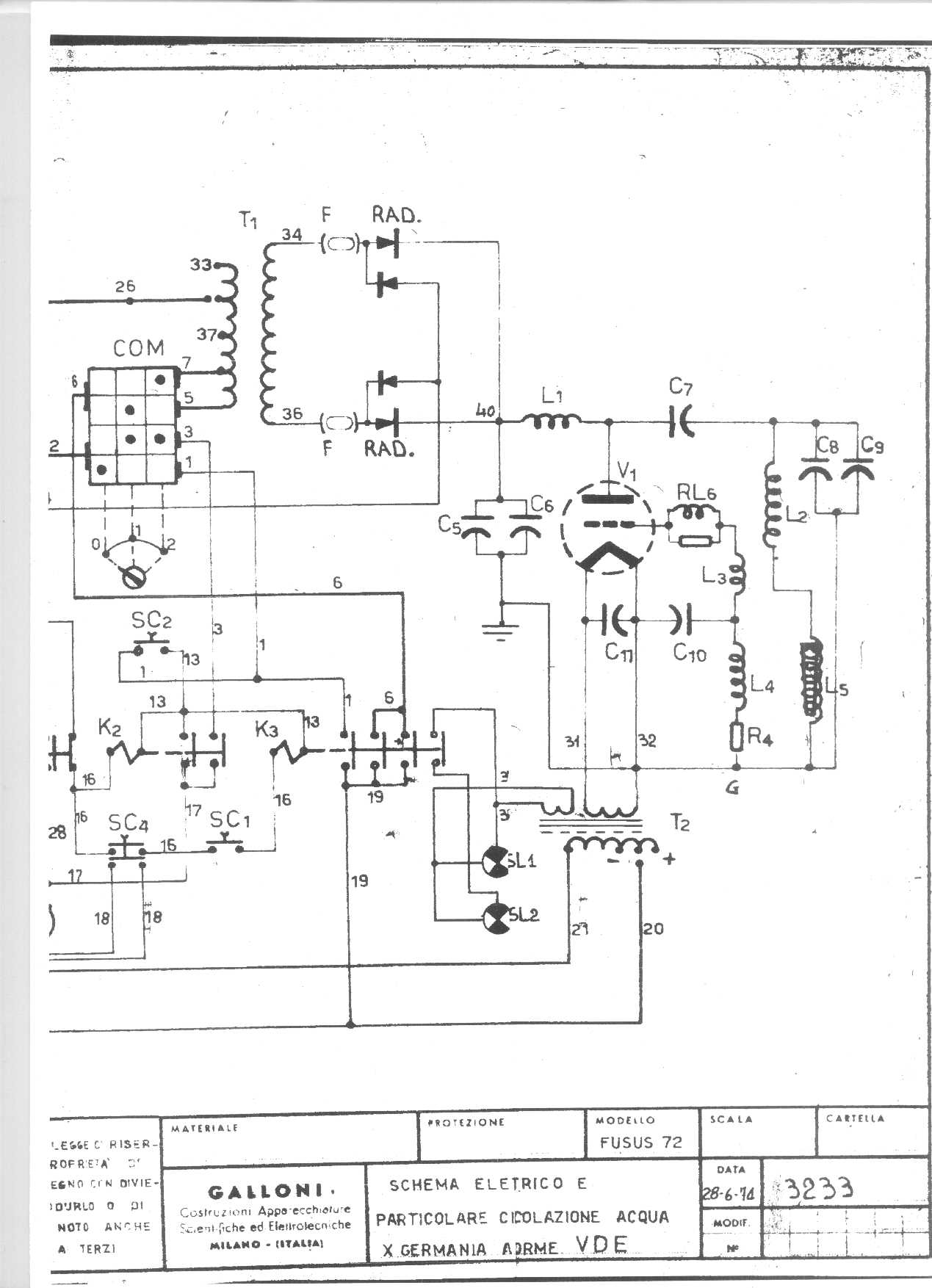

Gast #1432698
Moin,
hab da schon mal was für die "oldschool"  Fans in meinen Ordnern
gefunden.
Das was eigendlich gesucht habe ist noch nicht aufgetaucht, wir dann
aber nachgeliefert.
"Flachspulen...?" alles was ich bisher gesehen habe waren I-Spulen aus
Cu-Rohr, bei den größeren Anlagen mit 4-Kantprofil und auch fest
verschraubt,
da sich die Spulen durch das Magnetfeld ausdehnen wollen.
Allesamt sind die Wassergekühlt, ist garkein Problem da das Cu ja der
bessere Leiter ist. Ein Monteur meinte mal, "Haupsache 20-50CM Schlauch
zwischen Spule und Kühlung", glaub ich, mit Leitungswasser.
Der Tiegel den wir verwendet hatten war wohl aus Aluminium-oder
Siliciumoxid,
und die Gußtemperaturen lagen jenseits der 1500°C.
Ich wollte nun aber Graphittiegel wie sie bei den Goldschmieden benutzt
werden nehmen.
   Ralf
OP #1432822
man man man es geht voran.
eProfi:
>Hast Du da Erfahrung?
Nein, nicht wirklich. Der Proximityeffekt könnte dir aber den großen
Querschnitt kaputt machen. Und um die Kühlung wird man nicht
herumkommen. Die Spule wird auf jeden Fall durch das heiße Werkstück
erhitzt und dann sinkt der Leitwert...und so weiter
> Bei den dicken Rohr-Spulen glaube ich, dass
>die Spule selbst schon zu sehr zum Werkstück ( = durch
>Wirbelströme erhitzt) wird.
Hmm. Ich denke folgendes: Strom und Feld sind natürlich 1:1 gekoppelt.
Hier aber erzeugt der Strom das mag. Feld. Der (Wirbel)-Strom ist ja
schon da, nur ohne Wirbel. Quasi Spulenstrom.
Ich habe erst auch so gedacht, denke aber inzwischen anders.
Was interessantes zum Thema Spulendesign:
http://www.stanleyzinn.com/pdf/coil_design.pdf
Danke auch für die Kondensator-Empfehlung. Wird mir eine Menge Arbeit
ersparen. Habe damals nur Celem in Betracht gezogen und wäre sehr teuer
gewesen.
>Mit satter Feldstärke, niedriger Frequenz (--> hohe Eindringtiefe)
Das wäre ein Argument für 50 Hz aber zu tief ist auch ineffektiv. Habe
gelesen: Werkstückgröße >= 4*Skintiefe ist effektiv. Ist wohl eine
Faustregel. Bei 10 kHz, Stahl und 1000°C ist die Tiefe 20 mm. Werkstück
müsste dann >80 mm sein. Hmm. Ist mir zu groß. Und mit steigender
Temperatur nimmt die Eindringtiefe natürlich noch zu. Darum habe ich die
Frequenz so hoch gewählt.
@ Falk
>Ein weiteres Argument gegen 150 kHz.
Es kommt also darauf an was man will. Ich möchte halt kleine Mengen
Stahl schmelzen und keine Zentner. Ein Argument für 150 kHz ;-)
Vielleicht möchte man ja auch einen Gegentaktoszillator im C-Betrieb ;-)
dann wäre man aber hier falsch.
Übrigens steigt bei gleichem B die Induktionsspannung (potentielle
Wirbelströme) mit der Frequenz:
Maxwellsche Gleichungen / Induktionsgesetz
Oh, schon wieder ein Argument für 150 kHz. ;-)
Ich überlege gerade die Windungsanzahl meiner Arbeitsspule von 5 auf 4
oder 3 zu senken. Ich erstem Moment könnte man denken, damit senkt man
das B-Feld. Aber bei gleicher(!) Spannung ergibt sich ein höheres
B-Feld. Dann wäre noch mehr Blindleistung im Spiel.
Prinzip Trafo: Die Primärseite ist ja die Arbeitspule. An der
Sekundärspule kann man dagegen wenig ändern, außer Spulenform ,Abstand,
etc..Die Sekundärspannung wird thermische Leistung.

Hallo!
Erstmal eine etwas korrigierte Version des Schaltplanes. Sec hat 1
Windung,
die unnützen Z- Dioden sind weg, der Elko aus einem Frequenzumrichter
hat 220µ usw...
Was mir auffällt: Die IGBTs knallen immer beim Einschalten(Netzstecker
rein...) durch. Vielleicht sollte ich als Einschalter ein Solid State
Relais verwenden, das im Nulldurchgang der Netzspannung schaltet. Das
bringt einen "Softstart", der sicher besser ist als das Schalten über
den Netzstecker.
25A-SSR liegen von einem anderen Projekt reichlich im Schubkasten.
Eine Frage habe ich zum Thema Luftspalt:
Was sind bei dem verwendeten Ferritkern praktikable Spaltmaße?
(PM87/70-Kernsätze Typ Epcos B65713.. (D120.835) )
@eProfi
>Das muss eine hochwertige Speicherspule sein, keine Entstördrossel.
In der Simulation steigt jedenfalls die Spannung an den Primärspulen
ziemlich an, wenn die Spule als reine Induktivität gesetzt ist. Wenn man
die Spule "schlechter" macht(z.B. Serienwiderstand 1 Ohm, Parallelwid.
10 Ohm), sind die Spannungen sowohl an der Mittelanzapfung als auch an
den Spulenenden geringer und der Oszillator schwingt sauberer an.
Momentan muß ich sowieso mit der vorhandenen Spule auskommen.
@ Fl4sh3r
Dem kryptischen Paßwort-Namen klare Daten:
Primär 6 Windungen als 1. Lage auf 32mm Stab gewickelt(Linksgewinde),
dann 2. Lage zurück wieder 6 Windungen zum Spulenanfang(Rechtsgewinde).
Das Ganze wurde im langsamsten Gang meiner Drehbank als schön kompakte
Spule gewickelt. Schutzleiterdraht ca3,5mm Durchmesser, also ca 10mm².
Ein Schweißtrafo als Netztrafo hat Vor- u. Nachteile:
Relativ niedrige Betriebsspannung bringt bessere Auswahl an Mosfets,
allerdings müssen die Ströme dann auch höher sein.
Die Schaltung ist galvanisch vom Netz getrennt- sehr gut zum
Messen(z.B.Oszi!) und Experimentieren.
Nachteilig ist die Streueigenschaft des Trafos. Sobald die
Induktionsheizung was zu tun bekommt, sinkt die Betriebsspannung und
damit auch die Leistung.
Eigentlich wäre ein umgekehrtes Verhalten ideal: Im Leerlauf hat man
geringe Netzspannung, und sobald die Arbeitsspule heizen muß, steigt die
Netzspannung an;-)
ulf.

OP #1434025
So, nach langem Warten hier mein Schaltplan. Ich hoffe ich habe nichts
vergessen. Wie gesagt, es ist ein Bastel-Aufbau der sich häufig geändert
hat. Aber das jetzige System funktioniert ziemlich gut. Mit der
Konstruktion sind mir erst 4 Transistoren kaputt gegangen. 2 mal eine
Halbbrücke, aber Wochen auseinander. Waren thermische Probleme. Die FETs
sind aber noch die schwächeren IRFP350. Habe Ströme von 6 A bei 200 V
locker verbraucht. Dabei ist das ja der Effektivwert bei 50 Hz. Hätte
ich Gleichstrom in Höhe des Spitzenwertes zur Verfügung, wäre es mal
locker die doppelte Leistung. 1.41*6A*1.41*200V. Das ist doch schon was,
oder? Dann kommen aber sicherlich noch andere Probleme.
Noch ein Wort an den Leihen: Das ist doch ein wenig gefährlich. Also
aufpassen, denn ihr haftet mit eurem Leben.
Ein Wort an den Profi: Viel Spaß!
Silvio

Gast #1434253
Danke für die Antworten.
- was ist das für ne Drossel (L1 50 - 200 µH) Typ?
Ringkernspule aus dem Kochherd, s.o.
- Hast du den schutzleiter vom Nym oder H07V-k genommen?
Keine Ahnung, lag mal im Schrott...
- warum sind die IGBTs unterschiedlich 1x 125 und 1x 120 (funktioniert
  das auch mit 2 identischen ? das selbe mit Q1 und Q2)
Pardon- Schusselfehler in EAGLE. Sind beide IRFBC30
- Was meinst du mit dem kleinen Satz "GND nicht an Schutzleiter oder N!"
  GND muss doch ans "- Beinchen" vom Brückengleichrichter oder ?
Eben. Und wenn ich versuchen sollte, den GND der Schaltung zusätzlich an
GND oder N der Netzspannung anzuschließen, wie man es gern sonst tut,
schließe ich einen Teil des Brückengleichrichters kurz. Netzspannung ist
bei mir so 230V.
- Funktioniert die Schaltung ? was hast du bisher schon erhitzt und wie
  lange dauert es ?
8x30 Flacheisen ca 40mm langer rotglühender Bereich nach 10 sec! Die
Schaltung funktioniert bestens- bis auf das Durchknallen beim
Einschalten, besonders ohne Eisen in der Arbeitsspule.
>Wichtig ist, dass die 18V Hilfsspannung schnell da
ist.
Mal sehen, vielleicht kann man die 18V Hilfsspannung auch mit einem
kleinen Netzteil erzeugen und die 230V dann mit dem SSR später
zuschalten. Da steht es ja schon:
>Alternativ kann man auch die Betriebsspannung hochfahren, während die
Gatespannung
der Steuer-MOSFETs bereits anliegt."
Dank nochmals an Jörg R. für die Geduld beim Erklären!
ulf.

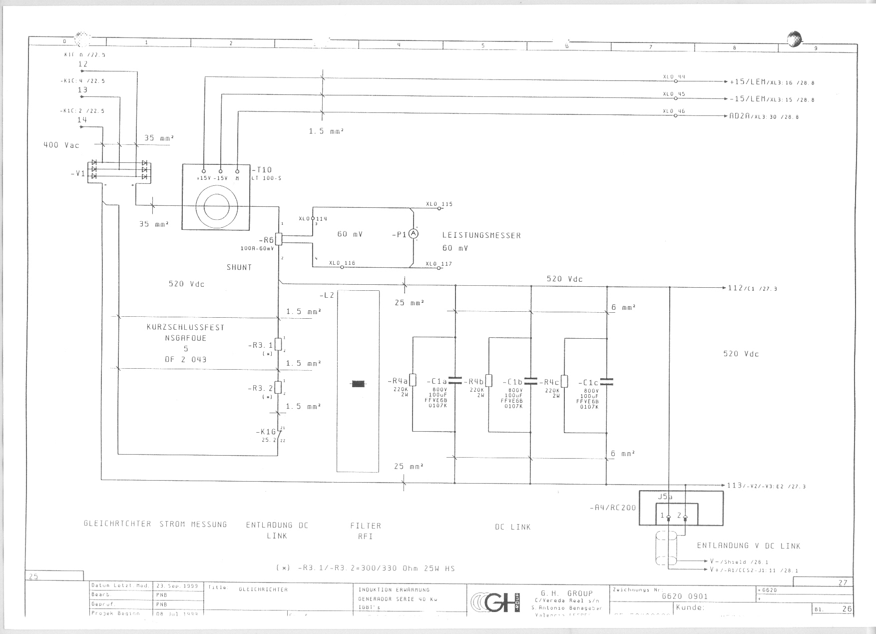

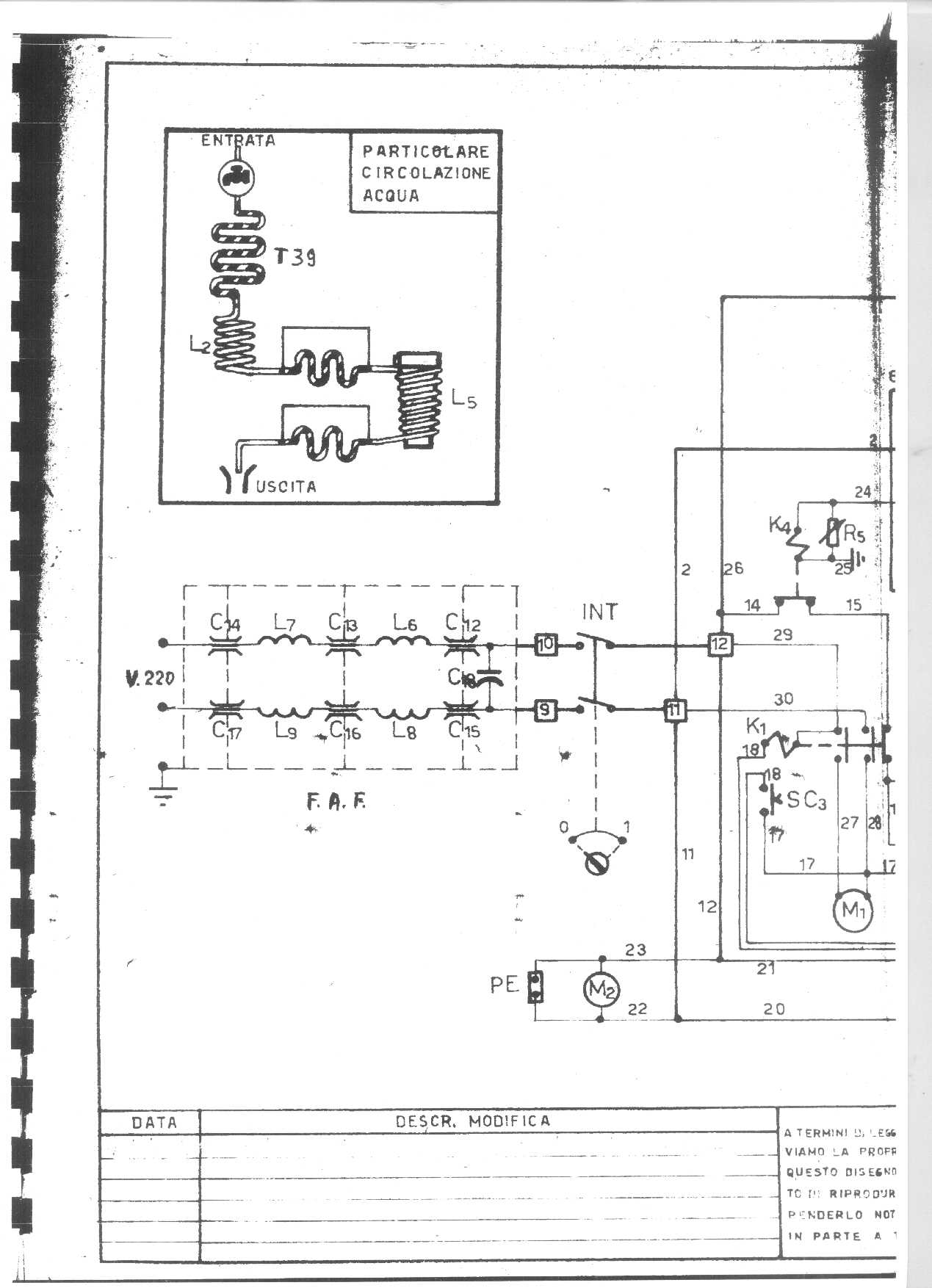

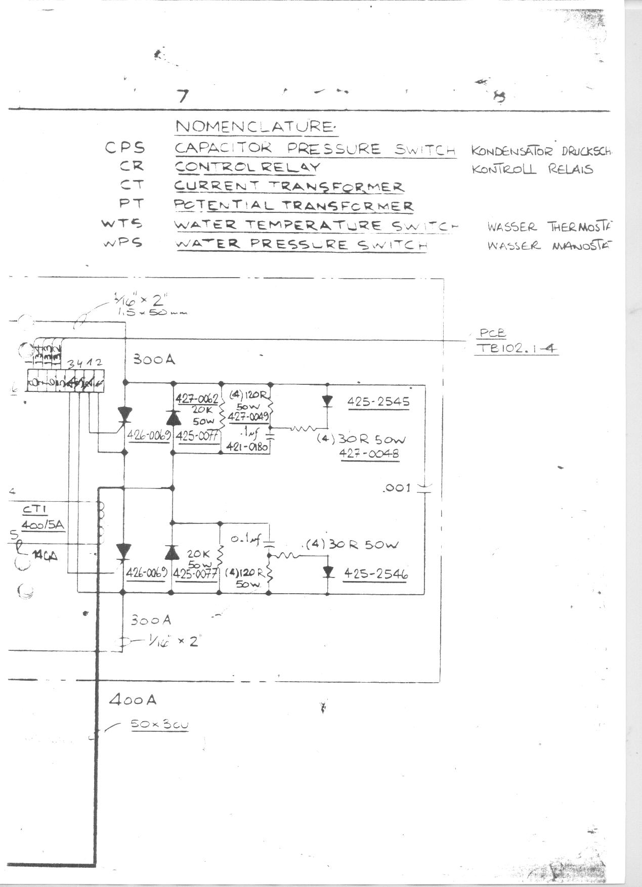

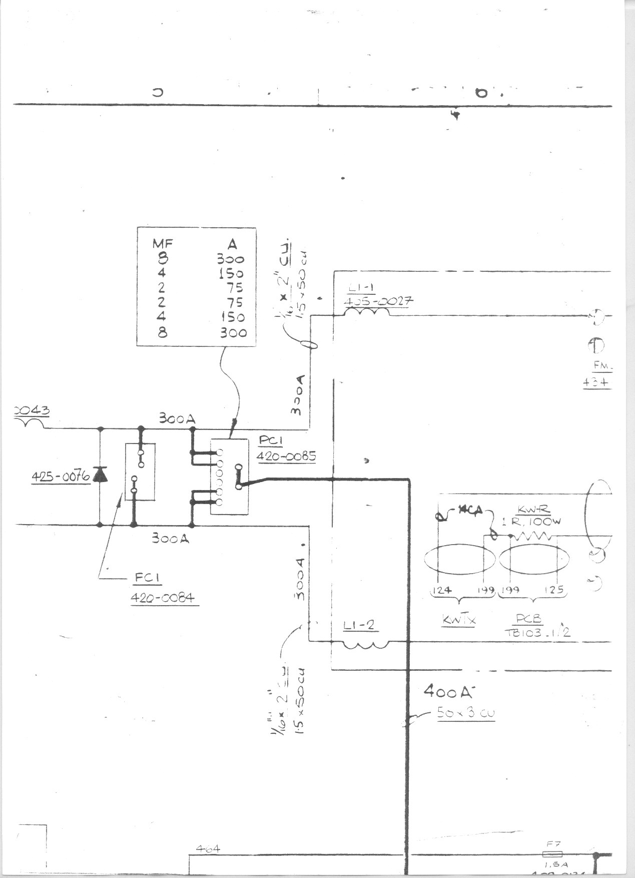

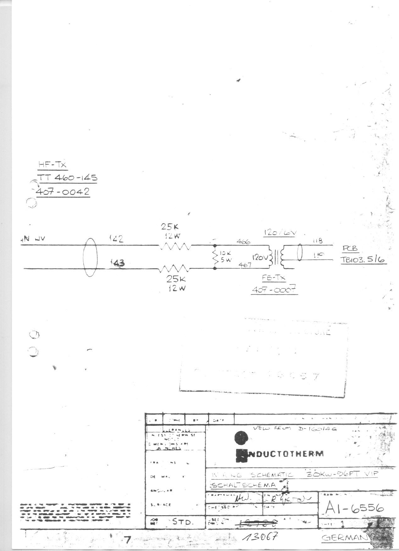

Gast #1434544

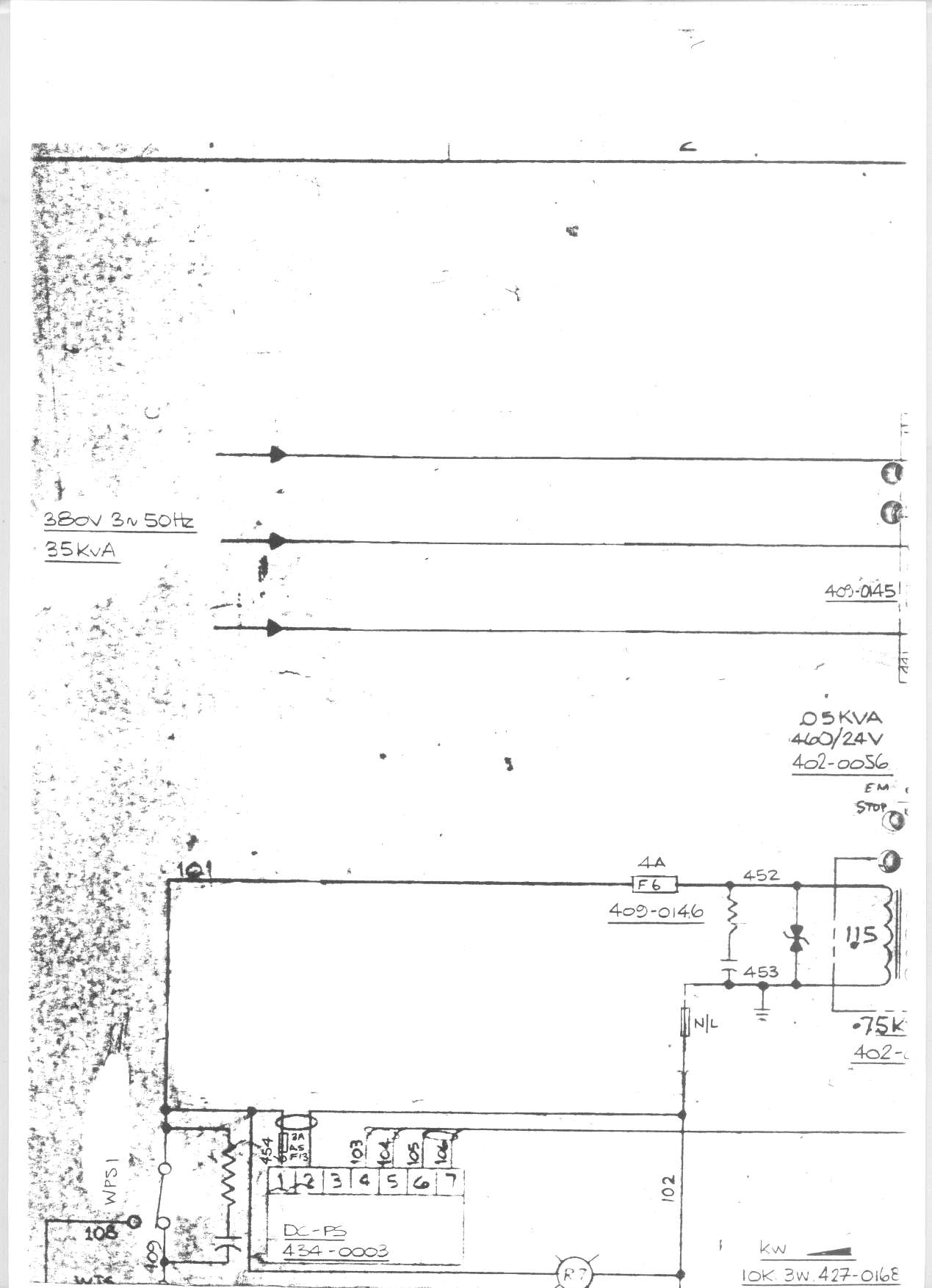

hab noch was wiedergefunden.War ein großer Plan den ich damals nur in
Einzerseiten scannen konnte.
Stammt von einer älteren 30Kw Anlage. Das was ich davor reingestellt
hatte war wenn ich mich richtig erinnene von einer 5Kw Gußschleuder für
Golschmiede.
Zum Tiegel... Die gibt es im Goldschmiedebedarf in Ton-Graphit und
Graphit
in Stück. Da der Graphittiegel aus gepresstem Kohlenstoff/Graphit
besteht,
könnte ich mir vorstellen das er sich wie ein Ferrit verhält, der ja
auch in HF nicht wegglüht, und das Metall im inneren besser ankoppeln
sollte.
Hat sich schon einer Gedanken über eine Leistungsregelung gemacht, da
der "Digitalbetrieb" zwischen ganz oder garnicht, grade beim schmelzen
sehr unglücklich ist.
Ralf

OP #1435881
Ich habe da noch eine Frage zu ZCS und ZVS:
beim Betrieb einer Halbbrücke wobei der Strom ungefähr in Phase mit der
Rechteckspannung ist, sollte doch auch ZCS und ZVS gleichzeitig möglich
sein. Ich hoffe, das ist keine Laien-Frage.
Dazu folgende These:
Der erste Transistor schaltet im Stromnulldurchgang aus (ZCS). Dann
steigt der Strom wieder (bedingt durch die resonante Last) an und weil
der Gate-Halbbrückentreiber eine gewisse Totzeit hat, kann das Potential
von ganz alleine (durch den erwähnten Strom) auf die andere Seite
überwechseln. Der zweite Transistor der Halbbrücke schaltet dann bei
0-Spannung ein (ZVS). Für die Effizienz gibt es doch nicht besseres...
Oder schließt sich ZCS und ZVS immer gegenseitig aus? Oder ist sowas
gang und gäbe in der Leistungselektronik?
Silvio

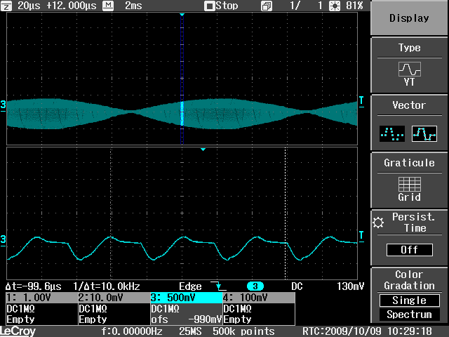

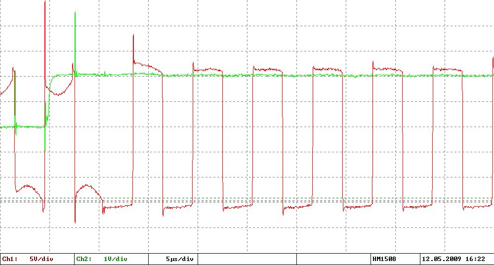

#1436220
Silvio K. schrieb:
> Ich glaube die Stromrichtung stimmt nicht.
Exakt, siehe Bild.
Es handelt sich dabei um einen Reihenschwingkreis der zunächst
angesteuert wird und am Ende werden die Mosfets im Nulldurchgang (ab
etwa der 3. div im Bild) nicht mehr angesteuert. Die grüne Kurve ist das
Enable Signal das synchron mit den steigenden Flanken übernommen wird.
Man sieht dass die Spannung nach dem Abschalten unten bleibt, bzw. sogar
eine Flusspannung der Dioden ins negative geht.
Es ist also nur ZCS. Afaik kann man aber durch eine leicht zu hohe
Frequenz ein induktives Verhalten und somit ZVS erreichen. Allerdings
hat man dann kein echtes ZCS mehr, da der Strom nicht ganz 0 ist.
Allerdings nimmt man diesen minimalen Strom in Kauf, denn vor allem bei
hohen Frequenzen und hohen Spannungen ist der Energiebedarf um alleine
die parasitären Kapazititäten innerhalb der Mosfets zu laden nicht zu
unterschätzen. Wenn die Schaltung das durch einen Blindstrom übernimmt
spart man oft >10W ein, die nicht in den Mosfets verheizt werden müssen
Wie Falk schon schrieb: ZCS und ZVS schließen sich aus, denn irgendein
Strom ist notwendig um die parasitären Kapazitäten der Mosfets zu laden
damit die ZVS machen können.
OP #1436330
Hallo Falk und Benedikt,
danke für die schnellen Antworten und das schöne Oszillogramm. Mein
erstes Bauchgefühl sagte mir auch, dass es nicht so einfach sein kann.
Also merken: Leicht induktiv erspart den Transistoren Verluste. So ist
ZVS möglich. Bezogen auf den Oszillator, leicht über die
Schleifenumlaufphase (-> Frequenz) einstellbar.
Silvio

Kupfer wird doch in Laser-Anlagen als Spiegel für IR verwendet. Noch ein
Argument für die Folien-Wicklung, sie dient gleichzeitig als Reflektor.
OP #1439463
>Wir könnten ja eine Sammelbestellung für GTOs und IGBTs machen.
Ich habe mal ins Datenblatt der GTOs geguckt, leider gehen sämtliche
Frequenzangaben nur bis 10 kHz. Mein Ofen spielt höher. Manche meinen
der Bereich wäre zu hoch gewählt, aber ich denke er ist richtig. Da
bleiben die Snubber-Typen übrig.
Ich meine auch, dass die Folienspule geht vielleicht nicht so gut wie
gedacht, aber versuche es einfach und berichte über die deine Erfahrung.
Ich bin gespannt. Das Wickelbild in Ascii-Zeichen habe ich übrigens
nicht verstanden. Kannst ja das erwähnte Patent mal schicken.

hier eine Liste der Stückzahlen aller großen Folien-Cs, die ich habe,
wenn Du welche brauchst, schicke ich sie Dir.
SnubberMKP  Snubber Cap MKP
      630  1000  1600  2000 VDC
0,068                   3+3
0,100               3
0,150         7     3
0,220         5     3   3+3
0,330       3+3     3     3
0,470   3   3+3     3   3+3
0,680   3         3+3    26
1,000   3   8+3
1,500 6+3   3+3
2,200   3     3
3,300   3
Summe  24 +  44 +  21 +  47 = 136
FKP1
0,0033           ~ 500
0,012                   349
0,012            (3000)
0,033                  (550)  geholt am 22.05.2009
0,047                   270
(xxx)  kann auf Anfrage besorgt werden
SnubberFKP  Snubber Cap FKP
0,010                     3
0,015               3     3
0,022                   3+3?
0,033         3     3     3
0,047               3     3
0,068         3     3     3
0,100             7+3     3
0,150   3     3   7+3
0,220   3     3   7+3     3
0,330   3     7     3     3
0,470   3           3
0,680         3     3
1,000         3
1,500
2,200   3
Summe  15    25    51    30   121
Die GTO-Datenblätter schaue ich mir nochmal genauer an.
Wima's neueste Cs heißen DC-Link-HC-Caps Zwischenkreiskondensatoren.
Sie sollen (z.B. in Umrichtern) die ZK-Elkos ersetzen.
> nicht verstanden.
Das ist leider durch die Ersetzung der Slashes etwas verzerrt worden.
(Slashe werden hier im Forum als Steuerzeichen für Kursivschrift
verwendet.)
Das Patent suche ich Dir noch heraus.

OP #1441034
>bleiben bei 40A (pro C) kalt
Das ist doch mal eine interessante Aussage. Meine Kondensatoren (120
parallel) werden mitunter doch warm. Gerade bei schlechter Kopplung,
d.h. Alu oder Cu in Spule. Und ich rechne höchstens mit Größenordnungen
1-2 A (pro C).
Ich habe jetzt übrigens so einen Media-Markt-Ofen, aber eigentlich keine
Zeit im Moment.
Bericht folgt, wird aber ein paar Tage dauern..

So, ich konnte die Finger nicht vom gekauften Ofen lassen und habe in
meiner Mittagspause mal was gemessen.
Versuchsaufbau wie folgt:
Stahlplatte (kein Edelstahl) (ca. 2 cm x 10 cm x 20 cm) auf Ofen. Wird
als Topf erkannt. Dann Tastkopf Signal an Masse (Drahtschlaufe) und in
die Nähe des Ofens. Im Anhang das Oszillogramm und die Messdaten.
100 Hz Einhüllende und ca. 24 kHz mit starken Oberwellen.
Das sagt uns keine stabilisierte Zwischenkreis-Spannung.
Class E denke ich nicht, weil Leistungregelung schwierig ist (nur über
Betriebsspannung) und sehr Lastabhängig. Puls-Pause könnte aber sein.
Aber lassen wir uns überraschen.

#1441988
@  Nörb (Gast)
>Wieso schwingt die schaltung (von Ulf) überhaupt ??
Tja, das ist ein wenig tricky.
>schalten die FATs nur durch,wegen dem Brum auf der Gleichspannung ?!
Welche FATs? Ach die MOSF_E_Ts!!
Sie schwingen durch Asymetrien der Schaltung (Streuung der
MOSFET-Kennlinie) an. Wäre die Schaltung absolut symetrisch, würde sie
nicht anschwingen.
MFG
Falk
Gast #1442085
für mich sieht das alles sehr symetrisch aus :-S
R1 und R2 machen die unsymetrisch ?
und wofür ist die drossel ?
ist die gröse der induk. entscheident ?
#1442139
@  Nörb (Gast)
Wer lesen (und zitieren) kann ist klar im Vorteil.
"Sie schwingen durch Asymetrien der Schaltung (Streuung der
MOSFET-Kennlinie)"
Die sorgt dafür, dass der Trafo mit Mittelanzapfung mit konstantem
Wechselstrom versorgt wird. Denn schliesslich schwingt die Spannung der
Mittleanzapfung mit doppelter Frequenz, quasi wie ein
Zweiwegegleichrichter. Die Betriebsspannung ist aber konstant. Die
Drossel muss die Differenz puffern.
Ach wo, da kann man och ne olle Gurke für nehmen.
Leute gibts . . .
http://www.serious-technology.de/ernsthafter_wandler.htm
MFG
Falk
#1442152
Naja, ganz egal ist die Größe nicht, die Induktivität sollte zumindest
so groß sein, dass der Strom nicht 0 oder gar negativ wird. Als grober
Anhaltspunkt also eine höhere Induktivität haben, als die Spule im
Schwingkreis selbst.
#1442153
Ist dein Ironiedetektor kaputt?
Mfg
Falk
Gast #1443052
Hier die Simulationsschaltung. Leider fehlen mir die Modelle für die
eigentlich verwendeten IRFBC30 und FGA25N120, so daß ich mit den in
LTspice verfügbaren Mosfets rummurksen muß. Der IRFP90N20(ich weiß, daß
der nur Vds=200V hat) zeigte bei der Simulation das störrischste
Verhalten beim Einschwingen. Den Einfluß von Hilfsspannung, Drosselspule
etc. auf den Einschwingvorgang kann man damit schön ausprobieren.
ulf.

Für eine einfache Induktionsquelle bietet sich folgendes an:
-Reihenschwingkreis L-C
-Je nach Leistung ein Trafo zur Reduktion des Stroms, so dass die
Halbleiter diesen verkraften
-Eine IGBT oder FET Halbbrücke
-Virtuelle Masse hergestellt aus 2 in Reihe geschalteten Kondensatoren
im Zwischenkreis
-Leistungsregelung durch Frequenzmodulation. Hohe Frequenz=hohe wirksame
induktivität des Schwingkreises=geringer Induktorstrom. Niedrigere
Frequenz recht nahe an Resonanz: Impedanz geht gegen ohmschen Anteil,
Strom steigt massiv an. Aufgrund der steilen Impedanzkurve gut regelbar.
-Netzversorgung: über ungesteuerte B6-Brücke direkt auf den
Zwischenkreis.
-Zwischenkreis: nur so groß, dass die virtuelle Masse nicht zu sehr
Ripple hat.

OP #1452562
>Wie jetzt? Bei mir sinkt der Strom
Das ist der Unterschieden zwischen beiden Konzepten. Du nutzt einen
parallelen Schwingkreis und ich "eigentlich" einen Reihenschwingkreis.
"Eigentlich" bedeutet Reihe aus Matching-Spule und
Parallel-LC-Arbeitskreis. Der Arbeitskreis wird leicht über Resonanz
betrieben, also kapazitiv. Und dann kommt ja die Spule in Reihe.
Ich denke, beide Konzepte haben Vor- und Nachteile und sollten weiterhin
verfolgt werden. Ich bin sehr gespannt über deine Fortschritte.

OP #1455134
So Benedikt,
jetzt bis du gefragt. Anbei der gescannte Kondensator. Der ist 25 mm
lang. Es sind ja dann 120 parallel. Wenn du auch noch andere
Kondensatoren vorschlagen kannst, wäre ich sehr dankbar. Du weißt ja,
150 kHz, 100A. Die meisten Cs machen schon vor 100 kHz schlapp. Gerade
auch die Großen von Wima.
Silvio
#1455369
Das sind Kondensatoren von Vishay:
http://www.vishay.com/capacitors/list/product-28134/
Vom Datenblatt her sind diese von den Verlustfaktoren her ähnlich Wima
Typen:
http://www.wima.de/DE/mkp10.htm
http://www.wima.de/DE/fkp1.htm
Nur bei dem maximalen Anstiegsgeschwindigkeit sind die Wima Typen
deutlich besser.
120 x 4,7nF = 564nF -> 2µH um auf die 150kHz zu kommen. Dies ergibt
einen Widerstand von etwa 1,9Ohm für den Schwingkreis.
Bei 100A dürften es dann rund 200V am Schwingkreis sein.
Die Blindleistung liegt also bei etwa 20kvar. Bei einem Verlustfaktor
von 0,001 ergibt das rund 20W Verlustleistung, bzw. pro Kondensator
0,167W, was denke ich noch im verträglichen Rahmen ist, wenn selbst
Standardwiderstände 0,25W abkönnen.
Ich persönlich tendiere zu Wima Kondensatoren, da ich diese für etwas
besser halte, auch wenn ich es anhand des Datenblatts nicht belegen
kann. Irgendeinen Grund muss es aber haben, dass die Wima Kondensatoren
meist deutlich teurer sind als die von Vishay.
OP #1455776
Hallo Benedikt,
danke für die Information über den Hersteller. Ich habe diesen
Kondensator (natürlich in meiner Mittagspause) mal Impedanzmäßig
vermessen (D.h. mit einem VNA im 50 Ohm-System als Abschluss). Die
Frequenz, bei der er aus dem  kapazitiven Verhalten in das Induktive
wechselt liegt bei sage und schreibe 14 MHz. Da habe ich echt gestaunt,
weil ich gedacht habe, dass diese Resonanz viel früher kommt. Und auch
die Verluste sehen sehr gut aus (Kurve komplett auf dem Einheitskreis
des Smithdiagramms). Auch in der Nähe der Resonanz. Das heißt, ich
sollte mir einen Wima Hochstromer (niedrigere Frequenzen) besorgen und
mal durchmessen. Ich denke ich kann ihn dann auch bei 150 kHz nutzen.
Das wäre schön. Bis 1/3 Resonanzfrequenz geht das bestimmt schon, je
nach Verluste.
@eProfi: Ich glaube ich werde auf dein Angebot zurückkommen ;-)
Silvio

eProfi schrieb:
> Die zusätzliche Alufolie bedingt das Volumen, das Ergebnis sind
> wesentlich bessere Werte.
Ja, das ist mir in den letzten Tagen auch aufgefallen als ich etwas
gebastelt habe.
Die Alufolie bei den FKP scheint mit den hohen Strömen deutlich besser
zurecht zu kommen als die Metallisierung bei den MKP. Zumindest haben
bei mir 8 100nF 630V FPK1 Kondensatoren mit rund 130A keine Probleme (=
16Aeff pro Kondensator!). Sie werden zwar leicht warm, aber das kommt
großteils von der Spule die deutlich stärker heizt.
Die Spule besteht allerdings auch nur aus 6x 2 Windungen 2,5mm²
parallel. Dies ergibt rund 450kHz Resonanzfrequenz. Der Royeroszillator
mit der Zusatzmosfet als Diodenersatz Modifikatioen hat aber keine
Probleme mit den hohen Frequenz, selbst bei großen Mosfets mit viel
Gatekapazität.
Wie weiter oben in diesem und auch in dem anderen Thread schon mehrfach
geschrieben: Wichtig zum Anschwingen ist, dass die Hilfsmosfets vor den
Hauptmosfets ihre Gatespannung bekommen. Ansonsten knallt es. Das konnte
ich auch bei dieser stark vereinfachten Version wieder schön erkennen.
Eventuell könnte man die Betriebsspannung der Mosfets zunächst über
einen Lastwiderstand zuschalten, der den Strom begrenzt und sobald die
Amplitude am Schwingkreis einen bestimmten Wert überschritten hat, wird
dieser von einem Relais überbrückt.
Logisch, da ist viel mehr Querschnitt vorhanden.
> Zumindest haben
Wie hast du das gemessen?
@  Abdul K. (ehydra) Benutzerseite
>Ich habe vor Jahren mal mit Wima MKS oder wars MKT, wohl 4,7u/50V
>gespielt. Attraktiv fand ich den vermuteten niedrigen ESR, die Kapazität
MKS != MKT
SEHR grosser Unterschied!!!!
MKS = Polyesterfolie mit Metallbedampfung, hoher Verlustfaktor, kleine
Bauform
MKP = Polypropylenfolie mit Metallbedampfung, geringer Verlustfaktor,
grössere Bauform.
FKP = Polypropylenfolie mit Alufolie, geringer Verlustfaktor, grösste
Bauform.
Der Verlustfaktor von MKS (PET) und MKP/FKP (PP) unterscheidet sich fast
um den Faktor 100!!!
http://upload.wikimedia.org/wikipedia/de/8/83/Folko-Kurven-tan-d-5.png
http://de.wikipedia.org/wiki/Folienkondensator#Polyester-Folienkondensator
MFG
Falk
#1459570
Die Spannung am Schwingkreis kann man messen, die Frequenz ebenso, auch
die Stromaufnahme. Die Kapazität der Kondensatoren ist sowieso bekannt.
Die Induktivität, deren Widerstand und somit der Strom in der Spule

Persönliche Seite #1459571
Ja. Leider dann auch viel weniger Kapazität pro Bauvolumen. Größeres
Bauvolumen->höherer Preis und vor allem Induktivität. Ein Teufelskreis
der nicht durch Material sondern durch Technik durchbrochen werden muß.

OP #1459585
Da staune ich wieder! Ein riesiger Strom bei hoher Frequenz. Habe gerade
bei Wikipedia-Skineffekt noch mal geschaut. 500 kHz -> ~0.1 mm. Also
viel Querschnitt im Beinchen des Kondensators bleibt da nicht und
trotzdem scheint es sehr gut zu funktionieren. Wenn ich den Namen des
Bildes richtig interpretiere (30V, 5A) , dann ist das Glühen der
Schraube ein gute Leistung. Wie warm werden die FETs dabei?
Viel ist an der Schaltung ja wirklich nicht dran.
Schön, weiter so!
#1459604
Abdul K. schrieb:
> Mich wundert eh, daß Wima sich nach Absterben der Fernsehindustrie noch
> am Markt halten kann.
Afaik war Wima in der Fernsehindustrie nicht allzu weit vertreten.
Roederstein (ERO, ROE) waren da deutlich stärker beteiligt ehe sie von
Vishay geschluckt wurden. Allerdings muss ich zugeben, dass mir spontan
kein Anwendungsgebiet einfällt in denen regelmäßig Wima Kondensatoren
verbaut werden.
Im Leerlauf sind es rund 3A, viel Leistung wandert also nicht in die
Spule (liegt wohl auch daran, dass mein Netzteil nur 5A schafft, eine
höhere Spannung macht momentan aber auch keinen Sinn, da sich die Spule
nach rund 10 Minuten selbst auslötet).
Kaum. Die Aluplatte als Kühlkörper wird ungekühlt vielleicht 30-40°C
warm (der Lüfter ist eigentlich nur für die Spule notwendig). Die
IRF3415 mit 42mOhm produzieren bei 5A kaum Leitungsverluste und
Schaltverluste gibt es dank dem ZVS auch kaum. Ich ziele damit in
Richtung 500-1000W bei rund 24-40V Eingangsspannung. Wie weiter oben
schon geschrieben ist dieser Royer Konverter vermutlich ideal für solche
Sachen, das einzige Problem ist nur die hohe Spannung von rund 1kV beim
Betrieb mit 230V, was 1,2kV, besser 1,5kV IGBTs erfordert.
Das Hauptproblem ist die Spule. Diese hat grob rund 4mOhm. Für
niedrigere Verluste müsste ich diesen Wert mindestens halbieren, was
nicht einfach ist.
Mittlerweile habe ich 10 von den FKP Kondensatoren an eine 2mm starke
Kupferplatte gelötet, um nicht bei jedem Spulenwechseln alle einzeln
ablöten zu müssen (bei soviel Kupfer muss ich nämlich mit dem Gasbrenner
nachhelfen, da der 80W Lötkolben das nicht mehr schafft). Die Spule (1
Windung aus 40x2mm Kupfer) wollte ich anschrauben, nur hatte ich den
Übergangswiderstand vergessen. Die Schraubverbindung wird innerhalb
kürzester Zeit extrem heiß.
Ich muss mir wohl doch mal ein paar Kupferrohre besorgen.

#1459744
> Nochmal die Frage.
>> Zumindest haben
Wie oben schon geschrieben: Ich habe Spannung und Frequenz gemessen. Da
die Frequenz nur von L und C (und etwas von R) abhängt, kann man somit L
berechnen. Da I und U bei einem Schwingkreis von dessen Kennwiderstand
abhängen, kann man somit I berechnen.

#1459863
> Und du kennst die Güte deines Schwingkreises WIRKLICH? Da kann man sich
> mal fix um den Faktor 10 vertun.
Ich messe die Stromaufnahme im Leerlauf. Das ist denke ich ein recht
gutes Abbild für die Güte. Zumindest hat das bei kleineren
Schwingkreisen bis auf rund 25% Unterschied zwischen Simulation und
Messung gepasst.
Selbst wenn ich den Widerstand der Spule in der Simulation um mehr als
Faktor 2 ändere, ändert sich der Strom nur um wenige 10%. Obs jetzt
130A, 100A oder 150A sind, darauf möchte ich mich nicht festlegen, aber
um den den Dreh rum muss es sein, denn alleine mit der Kapazität und der
Frequenz kann man die Induktivität recht gut berechnen. Der kleine
Widerstand der Spule ändert da nicht viel. Und bei bekannten Spannung
und gegebener Frequenz muss nunmal ein entsprechender Strom fließen um
die Kondensatoren umzuladen.

OP #1464859
Der liebe Herr eProfi hat mir ein mit Kondensatoren gefülltes Päckchen
geschickt. Noch einmal vielen Dank an dieser Stelle. 2 von den
gespendeten Snubber-Kondensatoren habe ich im 50 Ohm-System vermessen,
um die Frage über den nutzbaren Frequenzbereichen besser abschätzen zu
können und euch in Sachen Frequenzwahl zu unterstützen. In den
WIMA-Datenblättern sind die Frequenzkurven nur bis maximal 100 kHz
angegeben. Ich möchte ja knapp drüber arbeiten und die nutzbare Frequenz
ist schwer zu schätzen. Die Kondensatoren sind ja auch ganz schöne große
Klamotten. Die Verluste lassen sich theoretisch auch messen, praktisch
aber nicht. Dazu liegt der reelle Reihenwiderstand, der alle Verluste
nach außen hin repräsentiert, viel zu weit von 50 Ohm entfernt. Die
Mikrowellentechniker wissen warum solche Messungen mit Vorsicht zu
genießen sind. Da kommen also auch zum Teil negative Werte für den
Reihenwiderstand raus, was natürlich Nonsens ist. Ich denke, den
gezeigten 0,1 µF-Typ kann ich problemlos bei 150 kHz nutzen. Den
0,33µF-Typ vielleicht schon nicht mehr. Die gemessene Kapazität ist das
Eine, aber die Verluste und die Stromverteilung auf der Folie im
Kondensator ist wohl die Kehrseite der Medaille im Frequenzbereich von
Eigenresonanz. Weiß jemand ob so ein Kondensator komplett linear ist,
oder zeigen sich bei Vollaussteuerung noch komische Effekte wie
Hysteresen, Spannungsabhänge Kapazität o.ä. Ich sollte mal mit der Firma
Wima telefonieren. Vielleicht rücken die noch ein paar Kondensatoren
raus. Die sind ja sonst recht teuer.
Beste Grüße und Danke an eProfi
Silvio
#1464898
@Silvio K. (exh)
Naja, 100,0000% gibt es selten ;-)
Da du wahrscheinlich von MKP/FPK Kondensatoren mit Polypropylen als
Dielektrikum redest, sollten die Effekt praktisch keine Rolle spielen,
sie sind sehr klein.
Ohje, schon wieder einer der nur schlauchen will. Mann, Mann, Mann!!!
OP #1464927
"nur schlauchen" ist falsch. Ich bin der Meinung, dass das eigene Hobby
nur nicht sehr teuer sein darf. Du weißt ja was die kosten und wenn
man >10 Kondensatoren braucht, dann ist das für mich doch
überlegenswert. Meine kompletten Investitionen für mein Ofenprojekt hat
bis jetzt vielleicht so 200 Euro verschlungen, was sehr ok ist.
Also vernachlässigbar

Nach arbeitsbedingter Bastelpause ist nun mal der ganze Kram(s.Bild) in
ein Gehäuse gewandert.
Oben Netzfilter u. Netzteil für div. Hilfsspannungen wie Ventilator und
Solid State Relais(unten links), dann folgt die Platine mit den IGBTs
und der Ferrittrafo mit der Arbeitsspule. Gehäusespender war ein
defektes DDR- Schutzleiterprüfgerät.
Rechts neben u. über dem Ferritkern ist noch genügend Platz für die
notwendige Sekundärspulenkühlung. Um eine Wasserkühlung werde ich wohl
nicht herumkommen, obwohl mir Wasser in der Nähe von den hohen
Spannungen nicht gefällt.
Die Einschaltung im Nulldurchgang(durch das SSR) scheint wirklich zu
helfen, jedenfalls kann ich nun mit dem Stecker ein- u. ausschalten,
ohne daß es die IGBTs killt.
@Silvio:

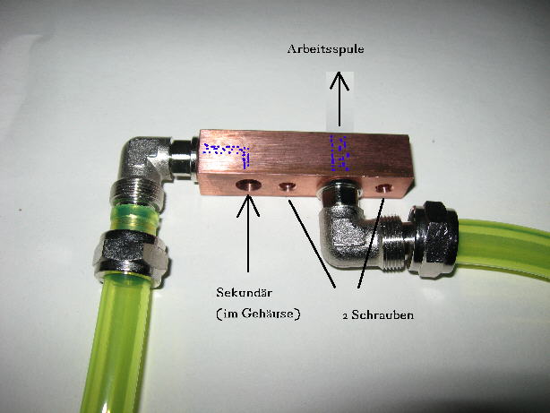

Wie hast Du die Kühlung gelöst, d.h. wohin geht die Plastikleitung unter
Deiner Arbeitsplatte?
ulf.
(gespannt auf den folgenden Härtetest)
OP #1467665
Hallo Ulf,
ich habe auch Bedenken wegen dem Wasser in der Nähe der hohen Spannung
gehabt. Vor allem habe ich gedacht, dass sich über den Wasserkreislauf
eine neue Masche bilden könnte, praktisch ein Stromkreis vom
Lastschwingkreis betrieben. Aber alles halb so schlimm. Nehme sogar
normales Leitungswasser und es zeigen sich keine Probleme wie
Elektrolyse oder ähnliches. Zur Not habe ich aber auch destilliertes
Wasser parat. Gekühlt wird mit einem Kühler der eigentlich für
PC-Prozessoren gedacht ist.
http://www.globtech.de/thermaltake-bigwater-745-clw0076-pi-12510.html
Diesen Doppel-Kühler habe ich benutzt, den Rest nicht (weil nicht
vorhanden).
Dein neuer Aufbau sieht gut aus!
Ich bin gespannt.

Ein bißchen was für die Motivation. Habe ich vor einer ganzen Weile
gemacht. Testobjekt war eine 40er-Karosserieunterlegescheibe vs. 1200 W.
Die Curietemperatur wurde auch weit überschritten, da die Scheibe danach
angeschmolzen war. So eine Scheibe ist ja ideal. Sie fängt viel
magnetisches Feld und hat wenig Masse.
Beste Grüße und weiter so...
Silvio
OP #1471824
Royer-Konverter ohne Mittelanzapfung und Ferritkern. Wurde hier zur Demo
vom Induktiongesetz benutzt. Im Prinzip ist der Generator ja ein
Induktionsofen mit einer einzigen Windung.
http://4hv.org/e107_plugins/forum/forum_viewtopic.php?74096.0
Habe die Seite über Youtube gefunden:
http://www.youtube.com/watch?v=2ODW-ntPHSU
Ist echt beeindruckend in welcher Entfernung die Lampe noch leuchtet.
Ob die Schaltung ein echter Royer ist oder nicht, lasse ich mal im Raum
stehen. Eine starke Ähnlichkeit ist zumindest aber da. Und der Aufbau
ohne Mittelanzapfung und ohne Ferrit-Trafo macht ihn sehr attraktiv,
auch für mich. Eine doppelte Spule für die DC-Versorgung ist vielleicht
doch eine gute Alternative.
Meinungen?
(Firma: Rehrmann Elektronik) #1471907
Mich wundert eher, dass die Lampe in relativ großer Entfernung hell
leuchtet und trotzdem in der Nähe der Senderspule nicht sofort
durchbrennt. Naja, dass kann man vielleicht so dimensionieren. Auf jeden
Fall kann man die Kopplung ganz wesentlich dadurch erhöhen, dass man die
Empfängerspule, wie offensichtlich auch in diesem Fall, auf Resonanz
abstimmt. Diese Erkenntnis stammt schon aus den Anfängen der
Funktechnik, wo man ja auch einen auf die Sendefrequenz abgestimmten
Schwingkreis dazu benutzte, die umgebende Feldenergie regelrecht
"abzusaugen".
Für den Induktionsofen hilft das aber nicht weiter.
Du kannst den Versorgungsstrom wahlweise über die Mittelanzapfung, eine
oder beide Spulenenden zuführen; das ist dem Oszillator relativ egal.
Die Mittelanzapfung hat den Vorteil, dass da die Spannung halb und die
Frequenz doppelt so groß wie an den Enden ist. Du brauchst also eine
Drossel, die nur ein Bruchteil der Induktivität bei gleicher
Strombelastbarkeit haben muß; Bei hohen Leistungen ein wesentlicher
Kostenfaktor.
Jörg
> Meinungen?
#1472020
Da steckt auch ordentlich Leistung dahinter. Ich schätze mal >20A werden
im Primärkreis schon fließen.
Probier es mal mit deinem Aufbau aus: Ein Windung, mit einem Kondensator
passend auf Resonanz abgestimmt und eine kleine 12V 0,xW Lampe dran.

OP #1472051
Das habe ich schon mal versucht. Der Ofen lief damals auf kleiner
Leistung. Ich konnte aber nicht sehr weit von der Spule weg. Die Lampe
ist schnell dunkler geworden. Es war aber auch keine 0,X W Lampe eher 55
W. Wie Jörg schon sagte, die Empfängerspule (+C) ist auf Resonanz und
saugt deshalb alle Felder auf. Da hat er bestimmt recht und das ist auch
sicherlich der große Unterschied.
#1472080
Ja. Ich hatte das mal simuliert mit kleiner Leistung: Bei einem
Kopplungsfaktor von 0,01 (was etwa 5-10cm Entfernung entspricht), waren
1,6mW möglich. Stimmte man die Empfängerspule auf Resonanz ab, stieg die
erreichbare Leistung auf 380mW. Je geringer die Kopplung ist, desto mehr
bringt der Kondensator.
Die Spannung bleibt durch den Kondensator auch unabhängig von der
Entfernung relativ konstant (zumindest im Vergleich zum mehr als
quadratischen Abfall ohne), nur der maximale Strom sinkt mit der
Entfernung. Das erklärt auch warum die Lampe auf der Seite bei kurzer
Entfernung nicht durchbrennt und bei großer immer noch leuchtet.
#1472436
Nur mal um das ganze Thema Energieübertragung zu vervollständigen:
Die Schaltung verwendet wirklich alle Tricks um die Reichweite zu
erhöhen, die leider beim Induktionsofen (außer dem ersten) nicht
anwendbar sind:
- hohe Ströme im Schwingkreis (geschätzt 50A)
- großer Durchmesser der Spule (um eine gute Kopplung bei der großen
Entfernung zu erreichen)
- abgestimmter Schwingkreis beim Empfänger
- Impedanzanpassung der Last (über eine Spule, daher vermutlich auch der
geringe Helligkeitsunterschied beim großen Abstand der Spulen)
Das ganze funktioniert wirklich gut, die Abstimmung ist aber recht
kritisch. Die Frequenz liegt bei mir bei 570kHz da ich größere
Kondensatoren verwendet habe, (bei der Originalschaltung lag die
Frequenz bei 1,5MHz). Der Royer Oszillator kommt also auch wunderbar mit
sehr hohen Frequenzen zurecht. Dank der modifizierten Schaltung
angelehnt an das Patent von Jörg funktioniert das bei mir auch ohne
Kühlkörper problemlos.
Die MKP Kondensatoren werden deutlich warm, obwohl der Strom und die
Blindleistung pro Kondensator sehr viel niedriger ist, als bei meinem
Schwingkreis bei den Induktionsofen Versuchen. Die dort verbauten FKP
Kondensatoren sind also sehr viel besser als die MKP.
Persönliche Seite #1472563
Was aus einem Tauchsieder alles werden kann ;-)
Schön kompakt.
> @Silvio:
Wird so sein wie wenn Intel den neuesten Prozessor vorführt...

Mal wieder ein Zwischenbericht:
Dabei bleibt es auch, mit der Funktion hapert es immer noch. Am
Trenntrafo gab es keine Probleme, aber nach einigen Tests direkt am Netz
hat das eGrab wieder Zuwachs(3 IGBTs, 2 Mosfets, 1 Diode). Das
Einschalten mit dem SSR scheint nicht zu helfen, vielleicht sollte ich
doch die Hilfsspannung mit aus dem Netzteil nehmen und das SSR etwas
verzögert einschalten.
Aber wenn man mal die in der Simulation auftretenden Spannungen bei
Lichte betrachtet, ist das anwachsende eGrab auch kein Wunder. Die 1200V
IGBTs (FGA25N120) sehen ca. 1020V von der Primärspule, auch an den 600V
Steuermosfets(IRFBC30) liegen ca. 500V an. Irgendwie scheint das Ganze
doch zu hart am Limit zu laufen.
Nun warte ich erstmal auf neue Bauteile mit höheren Spannungswerten.
Und eine Wasserkühlung
Und einen Ersatzlötkolben
usw.

(Firma: Rehrmann Elektronik) #1475450
Das deutet auf einen Überstrom hin, den der Trenntrafo möglicherweise
abmildert.
wie ich ja schon früher schrieb, muß die Hilfsspannung bereits anliegen,
wenn die Netzspannung eingeschaltet wird.
Das ist eigentlich unproblematisch. Gefährlich wird es erst, wenn die
Netzspannung zu hoch wird.
In den Patentunterlagen ist natürlich nur das Prinzip des Oszillators
beschrieben. In der Praxis werden Oszillatoren dieser Leistungsklasse
sinnvollerweise mit einer Schutzschaltung betrieben, die den Oszillator
bei Überspannung oder Überstrom Infolge eines unvorhergesehenen
Betriebszustandes vom Netz trennt. Gerade in der Testphase reduziert das
den IGBT-Verschleiß erheblich.
Jörg

Gast #1475915
am WE wieder getüftelt:
das Problem eGrab lässt sich einfach umgehen, wenn folgende Bedingungen
erfüllt sind:
1. es muss immer exakt ein Transistor leiten (nicht mehr und nicht
weniger).
2. ein Transistor darf nicht länger als 1 ms lang leiten, dann ist der
andere dran.
Im Anhang findet Ihr eine Schaltung mit bekannter Hilfsspule, daran ein
Komparator mit 2 Ausgängen (2. ist invertiert). Zum Test speist er
direkt die Igbts, in der Praxis gehören Gate-Treiber dazwischen.
Der Gag mit den beiden Hilfsspannungen ist: eine hat eine geringe
AC-Komponente, die gerade so groß ist, dass der Komparator "anspringt".
Wie schonmal geschrieben wurde, reißt auch im Nulldurchgang die
Schwingung nicht ganz ab, so dass es in der folgenden Halbwelle gleich
richtig weitergeht.
Das IGBT-Modell hat Ulf mal in einem anderen Thread veröffentlicht.

In Deiner Simulation haben mich erst einmal R3 bis R6 verwirrt, sind
aber offensichtlich nur Rudimente.
Der Trick mit der Spannungsquelle V1 gefällt mir, damit muß die
Simulation nicht noch das Netz gleichrichten. Bei dem supersanften
Anschwingen ist es auch nicht weiter störend, daß der Spannungsverlauf
etwas anders ist als nach dem Brückengleichrichter.
>sind aber offensichtlich nur Rudimente.
Ja, ich hatte den 100:1 Spannungsteiler verwendet, um die C-Spannung
gleichzeitig mit der G-Spannung betrachten zu können (geht sonst nicht
im gleichen Fenster (Pane)).
>die Simulation nicht noch das Netz gleichrichten.
Genau, geht einfach schneller (wie oben bereits beschrieben das
Nichtleitendwerden der Netz-Dioden). Und nebenbei geht die Spannung
nicht unter 326-325=1 V.   Mit eine Hilfe, damit die Schwingung über den
"Nulldurchgang" erhalten bleibt.
> Bei dem supersanften Anschwingen ist es auch nicht weiter störend,
> daß der Spannungsverlauf etwas anders ist als nach dem
Genau, die Form folgt genau der Spannung.

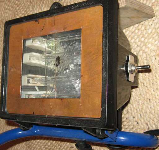

abgebildete Ofen zu sein. Oder der umgebaute Baustrahler, den ich immer
benutze(s. Foto). Aber das alles gehört zu einem anderen Themengebiet.

Löten paßt mehr ins Platinen- Forum.
Trotzdem noch einige Antworten:
>Haben 1x 500W nicht gereicht?
1x500 war zu hell zum Beobachten des Schmelzens, ich habe dann mit den 4
Röhren in Reihe bzw. 2x2 Röhren in Reihe(über den 2poligen Umschalter zu
wechseln) bessere Erfahrungen gemacht. Ideal wäre natürlich eine rote
Scheibe für den Scheinwerfer, habe ich aber bisher nicht gefunden.

Gast #1485675
Habe den Ofen aus den Umzugskisten ausgepackt. Und er funktionert noch.
War auch fleißig am WE und habe eine verstellbar Matching-Induktivität
gebastelt. Die klemmpt am Ofen. 2 E-Kernpaare über exzenter auseinander
ziehbar. Ich hänge nun bei Butto 250 Veff und 6 Aeff fest. Der nächste
Schritt wird Drehstrom sein. Das zum aktuellen Stand der Dinge.

OP #1485880
>Aber dem Vorschalttrafo ist die Stromform nicht egal
Hallo eProfi,
ich denke der Strom ist auch ein Sinus und in phase mit der Spannung.
Einen expliziten Glättkondensator habe ich nicht. Ich habe nur so 0.x µF
hinter dem Gleichrichter direkt an den Transistoren, um der Vollbrücke
während des Schaltens eine stabile Spannung zu liefern. Die
"Gleichspannung" variiert zwischen 0V (20V) und 350 V mit 100 Hz.
EMV:
Ich habe übrigens ein Radio in der Nähe, kann es aber im Betrieb des
Ofens nicht nutzen :-)
>Wird natürlich mit Drehstrom alles einfacher.
Denke ich auch. Die rote Steckdose freut sich schon.
PS: der St37-Zylinder wiegt ca. 0,5 kg
