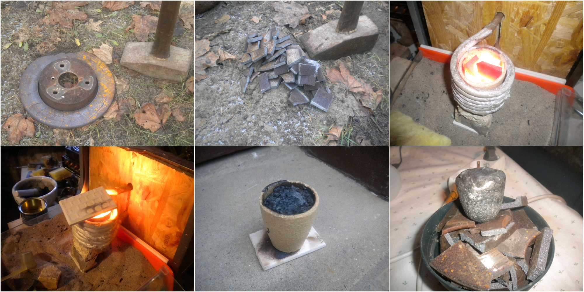

>die Transistoren schon sehr warm, das Kühlwasser hat gekocht und der
>abgeschätzte Wirkungsgrad war nur so um die 50%. Also 1,3kW sind in die
>Schmelze gegangen, ein großer Teil des Rests ins Kühlwasser. Es hat ja
>nicht ohne Grund gekocht :-) Der Aufbau war also am Ende, hat aber
>überlebt.

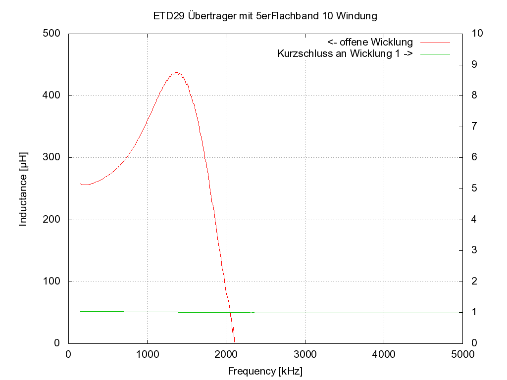

>Erfahrung im Aufbau von Schaltnetzteilen haben oder sich dazu äußern
>können: Ist die Annahme von 100mH für einen großen Kern ohne Luftspalt
>angemessen?
Definiere groß. Klar kriegt man das hin, ist dann schon was handliches.
> Oder lieber Luftspalt?
Die Frage stellt sich so gar nicht. Die Frage ist, willst du einen Trafo
oder eine Speicherdrossel?  Wohl eher einen Trafo. Dort braucht und will
man keinen Luftspalt, sondern soviel Induktivität wie möglich, denn man
will/muss keine nennenswerte Energie speichern. Siehe [[Transformatoren
und Spulen]].
>und dritte Frage, ist eine Kopplung von 0.999 realistisch?
Nö ;-)
Wenn man gut ist und diveres Windungstricks (biliflar etc.) drauf hat,
kommt man vielleicht bei 95% an.

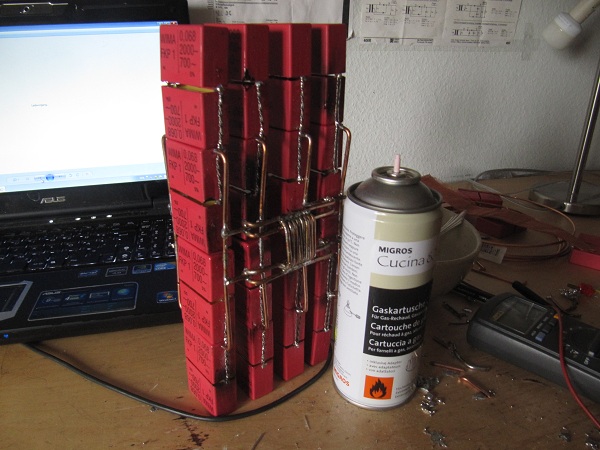

Hoher Spulenstrom und kochendes Kühlwasser - was sagen da meine FKPs
dazu? Auf jeden Fall einen größeren Kühler (Lüfter?) oder größeren
Wasservorrat einplanen.

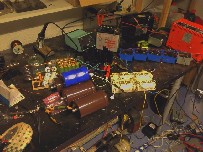

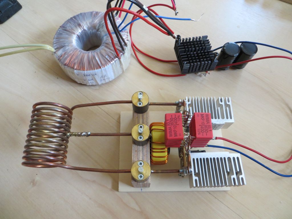

Inzwischen habe ich eine Spule gewickelt: 3m weiches 6x1mm hochreines
Cu-Rohr in 13 Windungen um eine schlanke Glasflasche gewickelt.
Momentan bin ich am Anflanschen der Cs.
Da sind letze Zeit schöne GTOs bei ibuy gewesen:
320600206151  4 uf / 1600 V DC  von ICAR Italy  THY-D3X-4-205 insgesamt
20 Stück vorhanden  so ein Misst, die gingen ja spottbillig weg (3,50+
für 2 St.)
310230802881  4uF 1300VDC/700VAC PP 5% 92x62 APC AVX FPG86P0405J  65A
rms   4 Stück für je 8,99  (laufen noch)

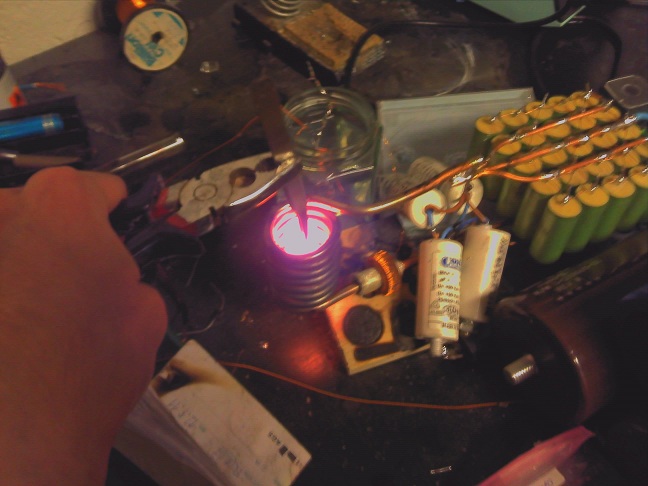

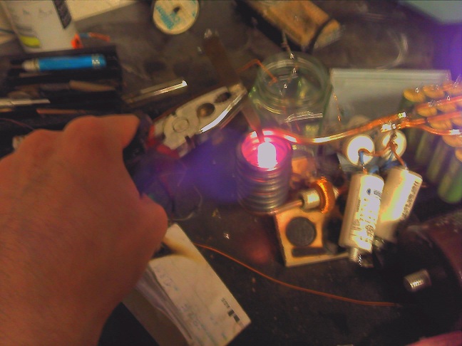

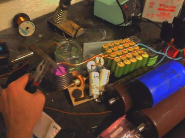

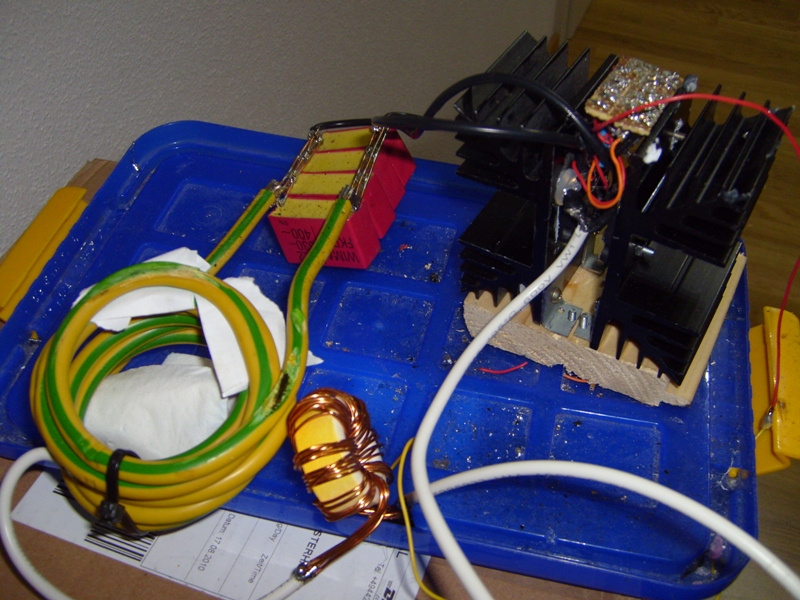

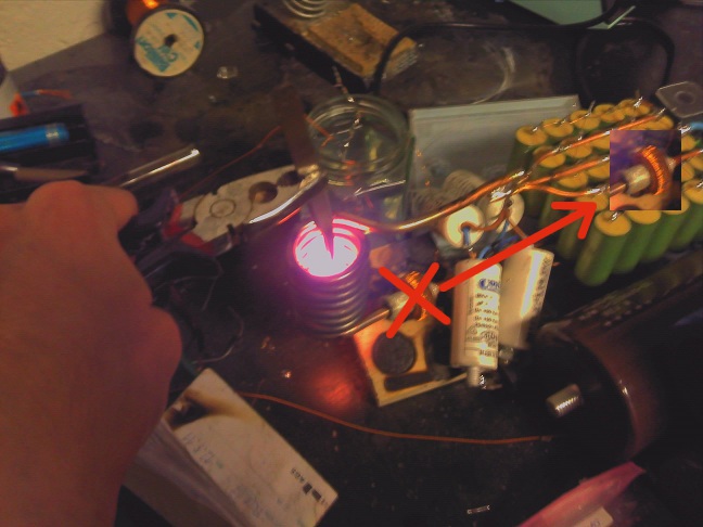

Daneben wurde meine Silvercrest 2kW-Platte umgerüstet auf Zylinderspule:
60 Wdg. 1,5mm² Massivdraht auf ein längliches oben offenes 60mm-Glas
gewickelt ergibt mit dem 0,33µF genau die 25 kHz, die die Original-Spule
auch hat.
Rohr reingehalten - glüht in 20 Sekunden. Anfangs zickt die
Topf-Erkennung ein wenig, dann muss man nochmals starten.
Langsam ernährt sich das Glühwürmchen...

Weniger Induktivität -> weniger Streuindukivität (?, vielleicht
Trugschluss)

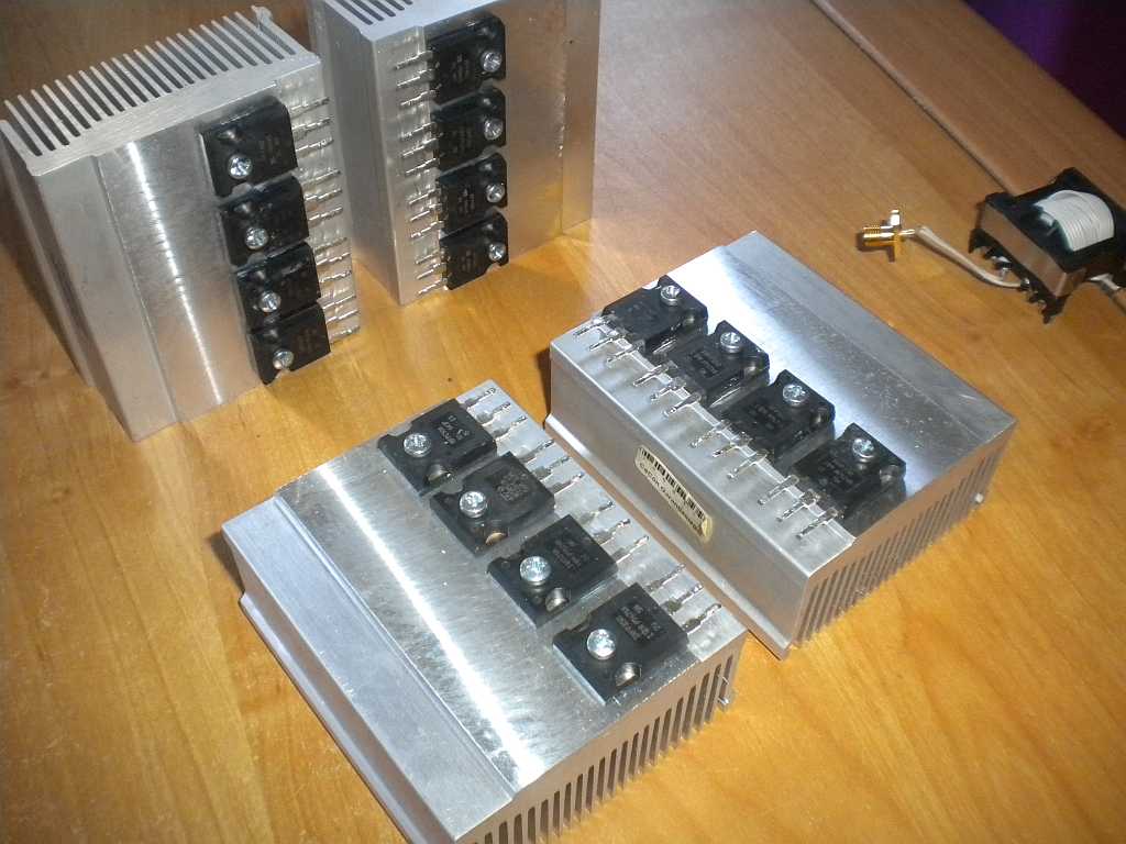

Wenn ich schon mehrere Transistoren plane, damit sich die Ströme und
somit die Verluste aufteilen, dann kann ich doch auch gleich mehr
Leistungsreserve einplanen.
> Siehe Transformatoren und Spulen.
Werde ich noch mal machen

Gusseisen geht relativ leicht. Die Schwelle bezieht sich auf Stahl.

Leider nicht, das höchste waren 360 V 11 A. Leider aber nicht im
Dauerbetrieb. -> Idee: 4 Kühlkörper, 4x mehr Fläche, 4 Poteniale, keine
Glimmerscheiben mehr

Halten Tapfer durch. Hatte noch keine Probleme mit den Kondensatoren :-)
wow, endlich mal einer, der so eine Platte umgebaut hat.
Fotos!!!

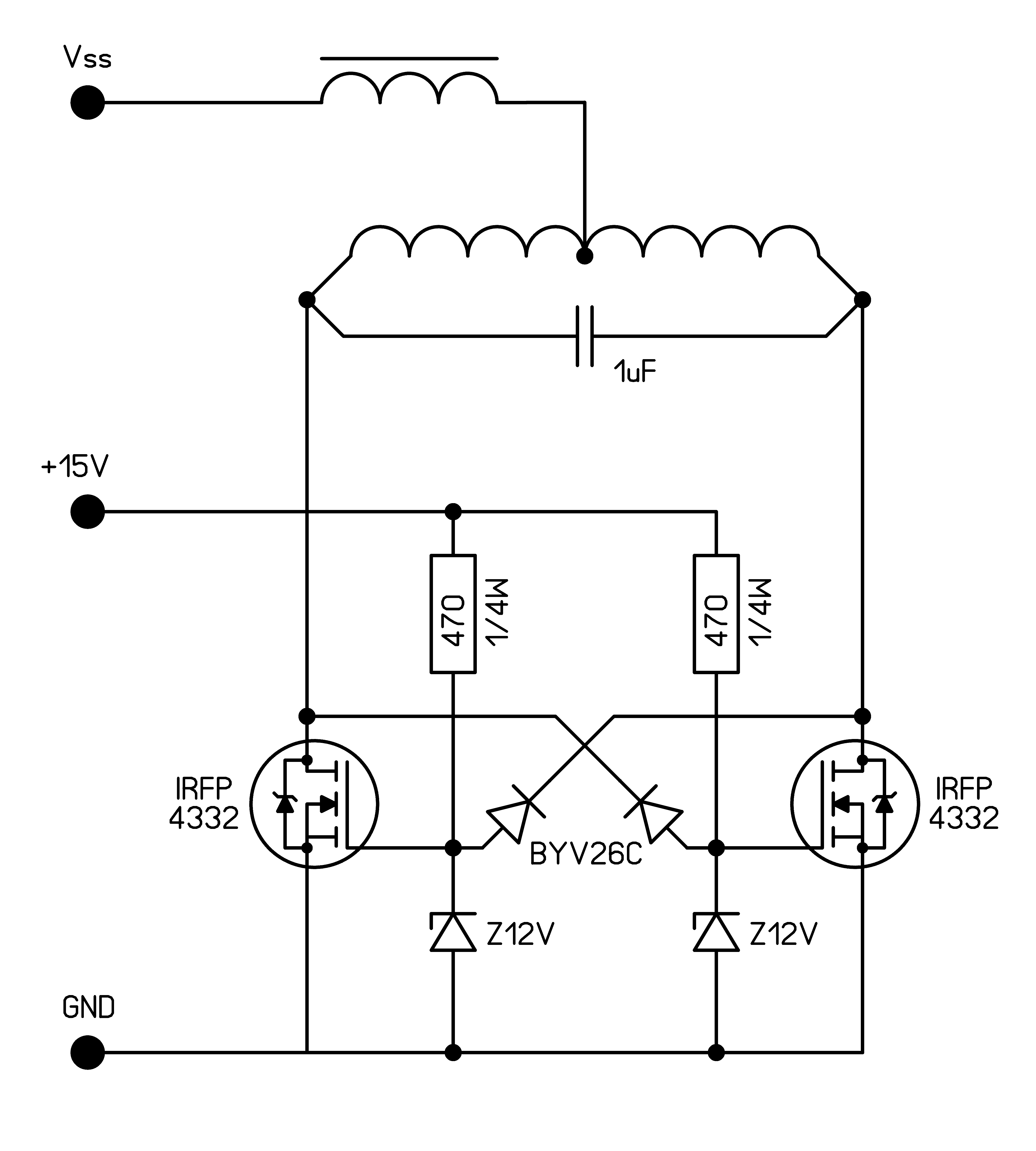

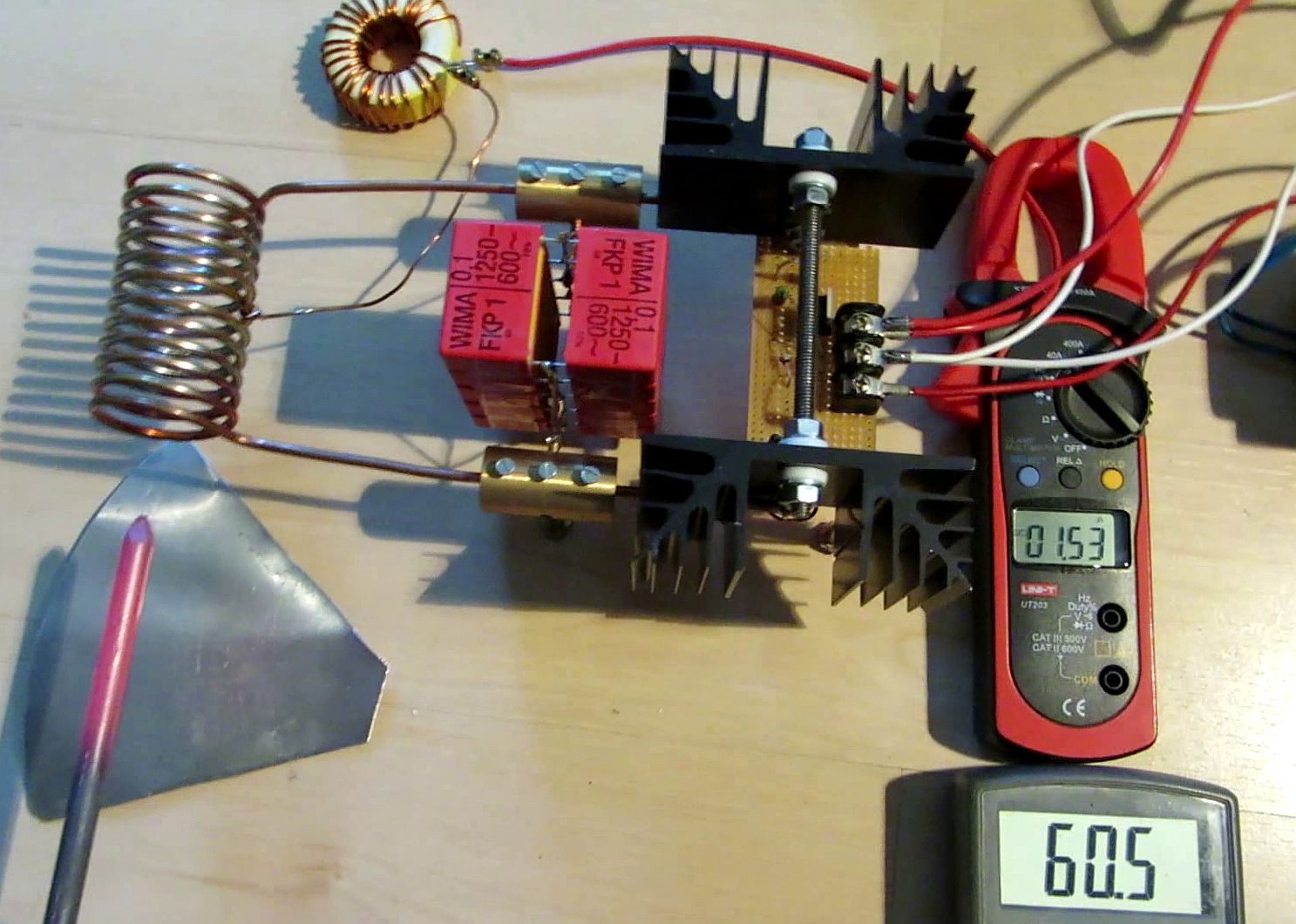

von Markus F. (5volt) Benutzerseite

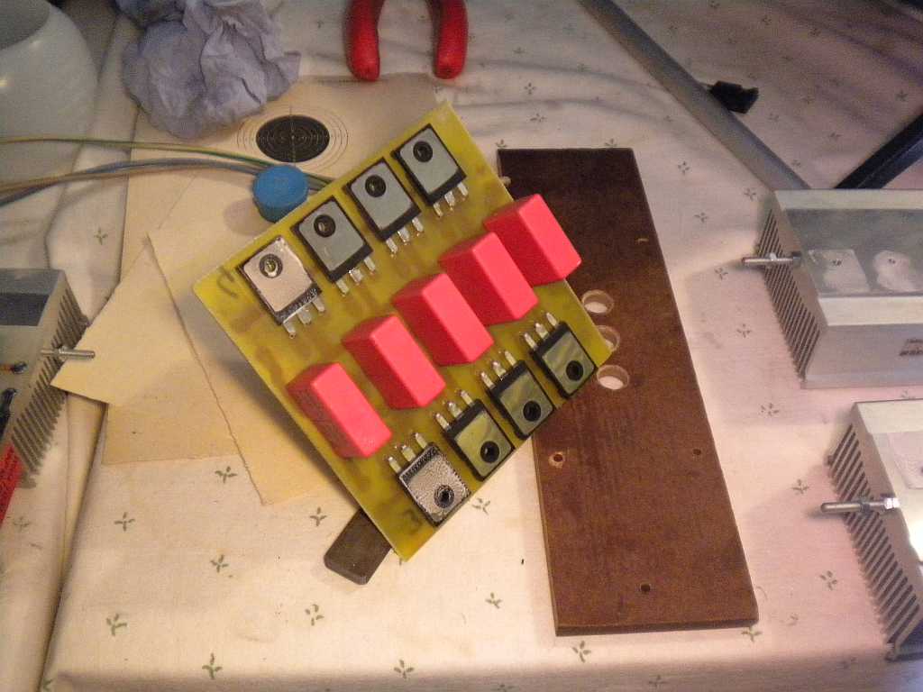

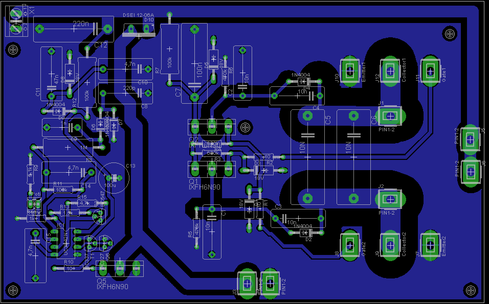

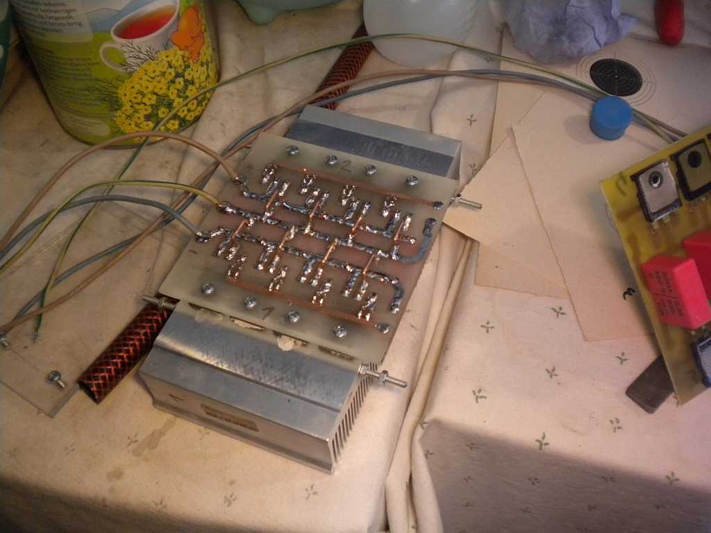

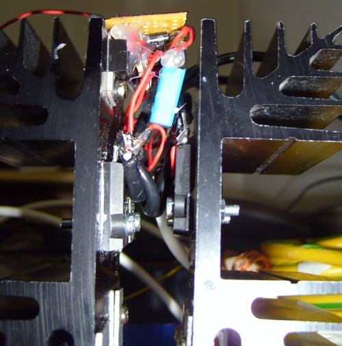

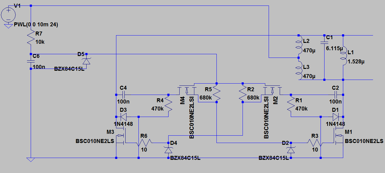

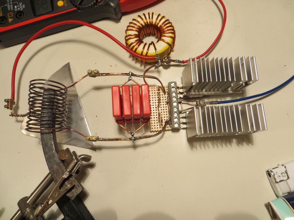

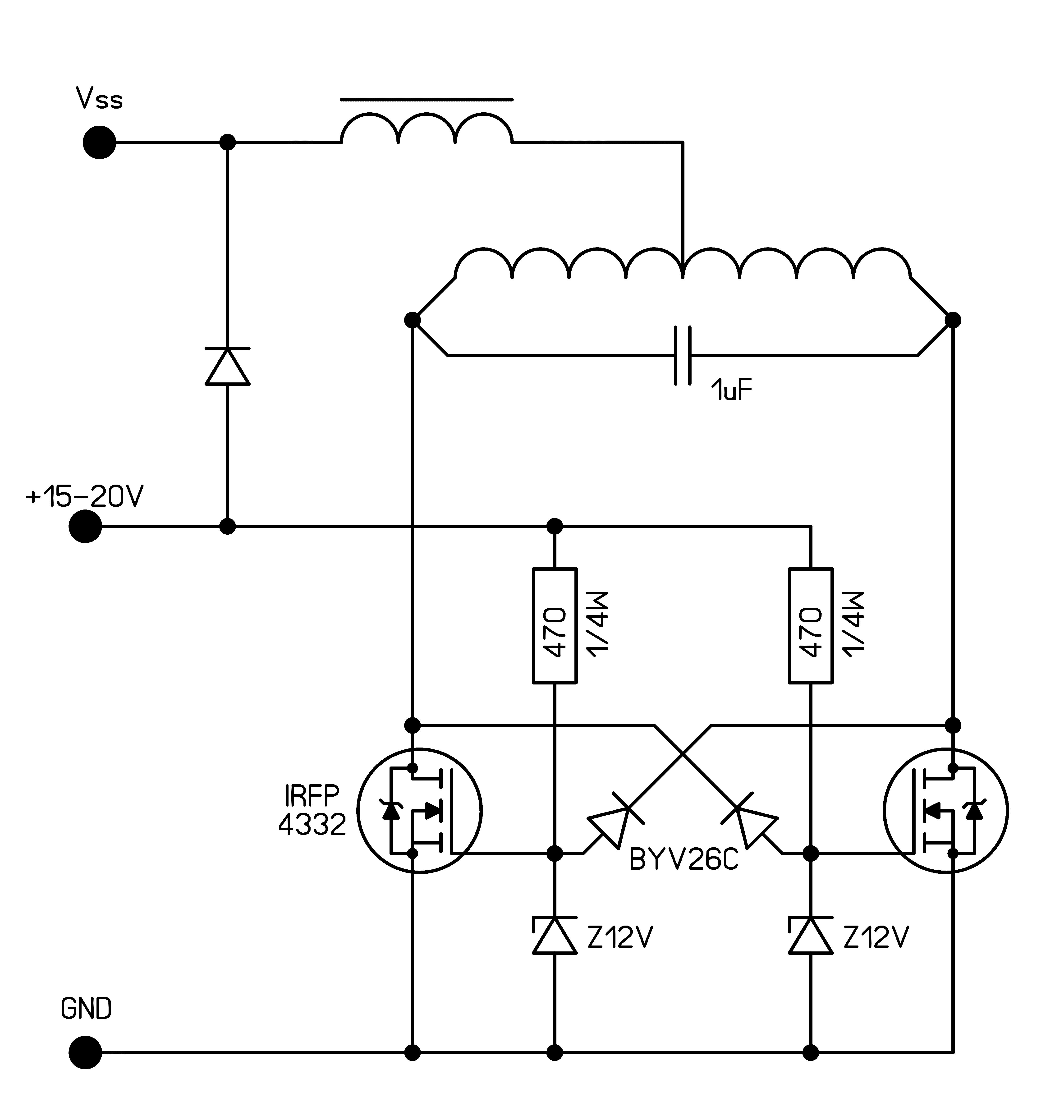

Ich habe meinen Heizer jetzt auch endlich mal verbessert:
Die Verbindungen zwischen den FETs sind jetzt deutlich kürzer und dicker
(mindestens 2,5mm²; für die Betriebsspannungsleitungen habe ich 3,3mm²
genommen). Und der Aufbau ist jetzt weitgehend symmetrisch.
Der Abstand zwischen den Kühlkörpern ist so, dass auch prima ein
92mm-Lüfter draufpassen würde.
Wenn ich nun unter und über die Spule je eine Eisenplatte lege, zieht
der Heizer fast 35A bei 38V, also etwa 1,3kW. Ob er das längere Zeit
mitmacht weiß ich nicht; die dünnen Eisenplatten werden verdammt schnell
heiß (so soll's ja auch sein). Und richtig dickes Material habe ich
nicht...
Bei ca. 600W sind die FET-Kühlkörper nach ein paar Minuten jedenfalls
nur leicht warm.

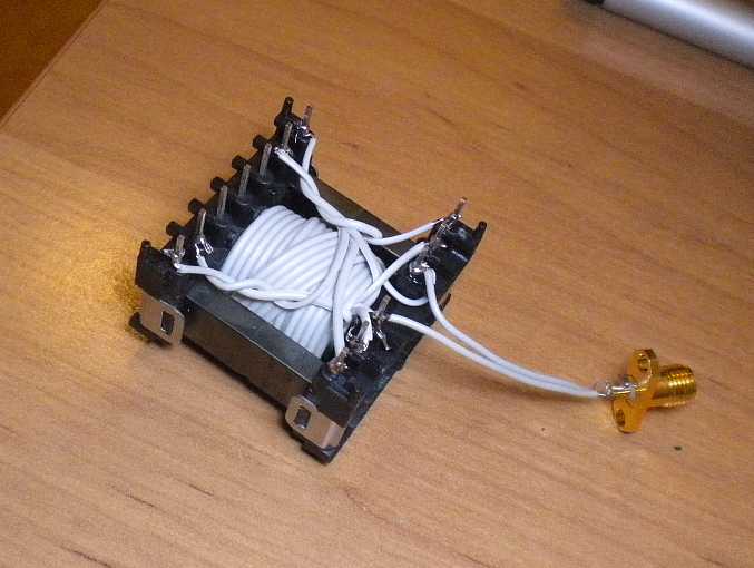

Silvio K. schrieb:
> Ich habe mir auch einen
> ETD29-Kern für Experimente mit GDTs besorgt. Ich bin gespannt wie es
> läuft.
Empfehlenswert ist bei GDTs, auf bestmögliche magnetische Kopplung zu
achten. Üblicherweise werden die Wicklungen direkt nebeneinander gelegt
(also für einen GDT mit 3 Wicklungen die 3 Drähte auf einmal in die Hand
nehmen und auf den Kern wickeln).
von Silvio K. (exh)
> 35A bei 38V
35A, wow. es scheint ja gut zu koppeln.
Sag mal, deine Drossel, hat die keinen Luftspalt oder sehe ich das
falsch?
Bleibt die kalt?
> achten.
Das habe ich schon öfter gehört. Unter den Links im Artikel
"Transformatoren
und Spulen" stellt ein Amateurfunker verschiedene Kopplungen vor. Auch
absolute Werte gibt er an, das fand ich gut. So wie ich das vorhatte,
wäre die Kopplung wohl unzureichend gewesen.

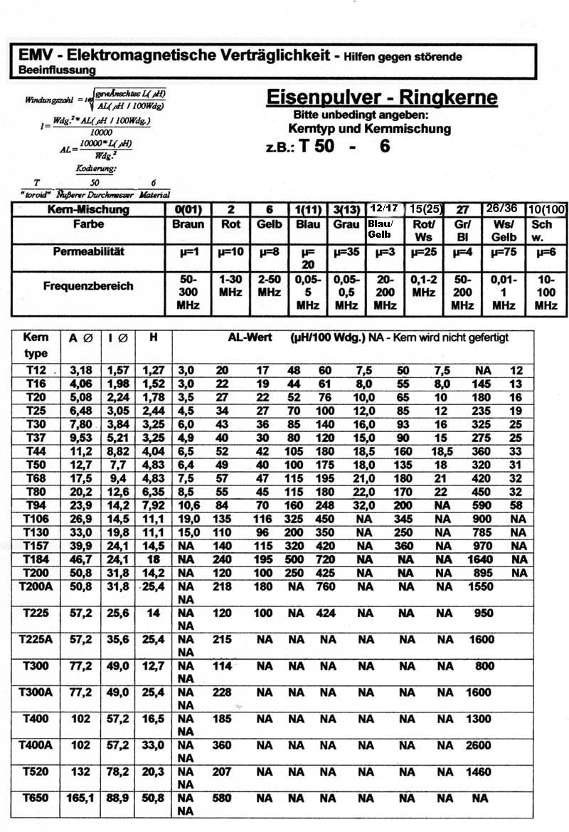

von Falk B. (falk)
@  Silvio K. (exh)

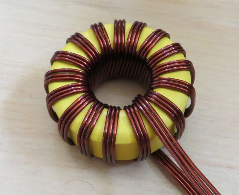

>falsch?
Sie hat keinen expliziten Luftspalt, macht sich auch doof bei einem
Ringkern. Wenn aber das Material stimmt, ist dort der Luftspalt
verteilt, das wird duch die Korngröße und Kunststoffanteil gemacht. Das
ist ein Eisenpulverkern, siehe Transformatoran und Spulen.
Hmmm, gelb-weiß ist von Amidon, das hat ein µr von 75, optimal für
Drosseln, siehe Artikel Spule.
http://www.amidon.de/contents/de/d584.html
Mitte der Seite etwa.
Bei geschätzten 10 Windungen hat die ca. 10uH, hmm, bissel wenig.
Die Seite von Amidon ist zwar überarbeitet, aber immer noch eine
Die Drossel war ursprünglich mal ein 20mH/7A Netzfilter (gab's mal für
0,50€ bei Pollin). Da habe ich die beiden Drähte abgewickelt (jeweils
ca. 2m lang und 1mm dick) und beide Drähte in je 3 gleich lange Stücke
geschnitten.
Die entstandenen 6 Drähte habe ich dann parallel auf den Kern gewickelt.
Damit habe ich natürlich auch keine Daten zum Kern (z.B. AL-Wert und
HF-Verhalten).
Ich weiß, dass Netzfilterdrosseln dafür nicht optimal sind, weil sie
(erwünschterweise) hohe Verluste bei hohen Frequenzen haben.
Ich weiß jetzt auch nicht genau, ob die Drossel nennenswert warm wird;
darauf habe ich eigentlich nicht geachtet. Sehr heiß wird sie jedenfals
nicht, das wäre mir aufgefallen...
Ja, die 35A fließen aber nur, wenn über und unter der Spule je eine
große (so 20*20cm) Eisenplatte ist. Noch besser kann die Kopplung ja
auch kaum sein, außer man würde zusätzlich noch einen Eisenzylinder in
die Spule stellen. Aber mehr als 40A liefert mein Netzteil eh nicht ;)
Mit nur einer Platte über der Spule zieht der Heizer so 20A.
Für kleine Werkstücke ist die Spule natürlich viel zu groß; bei einer
M6*30-Schraube zieht der IH nur 2,0A (der Leerlaufstrom ist schon 1,8A).
> Bei was für einer Frequenz arbeitet dein Ofen?
Ungefähr 110kHz.

von Jörg R. (Firma: Rehrmann Elektronik) (j_r)
> 0,50€ bei Pollin).
Bei diesen Werten kann das nur eine stromkompensierten Netztdrossel sein
--> Der Kern ist hochpermeabel (hoher Al-Wert) und deshalb für den
Einsatz als Stromzuführungsdrossel in einem Royer-Oszillator völlig
ungeeignet.
> geschnitten.
> HF-Verhalten).
Wenn die Drossel 20 mH hatte und der Draht jetzt 3-fach gewickelt ist,
wird sie 1/3² = 1/9 also ca 2 mH haben. Daraus kannst Du dann zusammen
mit der Windungszahl leicht den Al-Wert ausrechnen. Ich glaube das
allerdings auch nicht so ganz. Stromkompensierte Netzdrosseln dieser
Größenordnung haben eher um die 2 mH.
Nein, nicht wegen der Verluste sondern wegen der viel zu hohen
Permeabilität und viel zu geringen Sättigungsfeldstärke des verwendeten
Ferritwerkstoffes. Die wesentlich besser geeigneten Pulverkerne haben
deutlich höhere Verluste. Das ist aber nicht so schlimm, weil die
Drossel bei einem Royer-Oszillator mit einem hohen Gleichstromanteil
belastet wird, der im Kern keine Verluste verursacht.
Jörg
von Falk B. (falk)
@Jörg Rehrmann (Firma: Rehrmann Elektronik) (j_r)
>> 0,50€ bei Pollin).
>ungeeignet.
Nöö, das ist schlicht Pollin, die wissen auch meistens nicht wirklich,
was sie verramschen ;-)
Schau auf das Bild, das ist ein gelb-weiser Ringkern. Aller
Wahrscheinlichkeit nach ein Amidon T157 oder so, Material #26, µr = 75
http://www.amidon.de/contents/de/d586.html
http://www.amidon.de/contents/media/tgros.jpg
MfG
Falk

Falk: ist Amido der einzige Hersteller gelb-weißer Ringkerne?
Markus: sieht schon viel besser aus als der erste Aufbau. Die Cs halten
zwar viel aus, aber entlaste sie besser durch Parallelschalten mehrerer.
Z.B. könntest Du noch 4 oben drauf und einen davor setzen, also lieber
9x0,1 als 4x0,22 (möglichst nah an der Spule).
Zumindest habe ich weisse Kerne sowohl in stromkompensierten Drosseln
als auch in Entstör- bzw. Speicherdrosseln gefunden, obwohl die Kerne
dafür völlig unterschiedliche Eigenschaften haben müssen. Bei einem Kern
unbekannter Herkunft sagt die Farbe also scheinbar nicht viel aus, da
die Hersteller anscheinend keinen einheitlichen Farbcode haben bzw,
hatten.
Jörg
von Falk B. (falk)
@  Jörg Rehrmann (Firma: Rehrmann Elektronik) (j_r)
Ok, umgekehrte Argumentation. Da Markus Frejek mit dem Kern und ca. 10
Windungen einen recht gut funktionierenden Royer Converter gebaut
hat, liegt die Vermutung nahe, dass der Ringkern in etwa die
Eigenschaften wie von mir oben genannt haben muss. Denn ein
hochpermeabler Kern, wie er für eine stromkompensierte Drossel mit 20mH
nötig wäre, wäre bei 38A längt in der Sättigung und der Converter würde
tierisch Verluste machen.
MfG
Falk
Falk Brunner schrieb:
@ Falk Brunner
Bei dem auf dem Bild erkennbaren Aufbau wäre es durchaus möglich, dass
der Oszillator auch ohne Drossel gut funktioniert. Vermutlich reicht die
Induktivität der Zuleitungen vom Netzteil völlig aus - also auch kein
Beweis für einen geeigneten Ringkern ;-)
@ Markus Frejek
Hast Du Dein Teil schon mal ohne Drossel ausprobiert ?
Jörg
Silvio K. schrieb:
> Welche Fets nimmst du, igbts werden
> es ja wohl nicht sein...
Ich verwende IRFP260N, je 2 Stück parallel.
eProfi schrieb:
> Die Cs halten zwar viel aus, aber entlaste sie besser durch
Ja, mich wundert selbst dass die Dinger dabei nur ganz leicht warm
werden. Immerhin werden ja über jeden Kondensator einige 10A fließen...
Aber ich hatte eh vor, oben nochmal 4 Stück draufzulöten. Ich habe nur
keine mehr, also werde ich das erst nach der nächsten
Reichelt-Bestellung machen...
Nein, habe ich nicht. Und weil das Teil eh schon einen ziemlich hohen
Einschaltstrom hat (bisher schalte ich das - ganz unprofessionell -
durch Zusammenhalten von 2 Kabeln ein; das gibt einen ziemlichen Funken
und knallt auch etwas), ist die Drossel zumindest als kleine
Einschaltstrombegrenzung bestimmt nicht schlecht...
Die FETs halten nämlich "nur" 400A Peak-Strom aus (jeder FET verträgt
200A, und es sind ja jeweils 2 parallel).
Ich hatte aber anfangs nur etwa halb so viele Windungen auf dem
Ferritkern. Da ist die Schaltung oftmals nicht angelaufen (also einer
der FETs hat ständig geleitet, so dass die Schaltung quasi einen
Kurzschluss produziert hat. Anscheinend macht die Drossel also doch was
aus...

ich habe eine Frage. Ich bin Physikstudent an der TU München und wir
würden gerne für unsere Experimentalvorlesung eine Induktionsheizung
bauen. Sie sollte in kurzer Zeit <1min eine Schraube oder eine Mutter
zum glühen bringen. Sie sollte nach dem aufbau einfach zu bedienen sein,
Werkstück rein einschalten und gut. Welchen euer Schaltpläne sollte ich
verwenden, könnte mir jemand vielleicht eine kleine Anleitung geben?
Ich habe gesehen das ihr die Arbeitsspulen Wasserkühlt, glaubt ihr die
Spule schafft es auch ohne Wasserkühlung wenn man sie nur einschaltet
bis das Werkstück glüht. Wir möchten nichts schmelzen, allerdings sollte
die Spule schon deutlich kälter als das Werkstück sein, da wir das ganze
mit der Wärmebildkamera aufnehmen wollen und zeigen wollen das die Hitze
im Werkstück entsteht.
Ich wäre super froh wenn ihr mir helfen könntet.
von Falk B. (falk)
@  Lorenz (Gast)
>zum glühen bringen.
Das macht laut Aussage des Poster dieses Schaltung.
Beitrag "Re: Wer hat Erfahrung mit Induktionsöfen >1kW"
Das ist ein klassischer Royer Converter, leicht zum nachbauen, an
24V oder 42V auch noch recht sicher.
Siehe Artikel oben.
Ja.
MFG
Falk

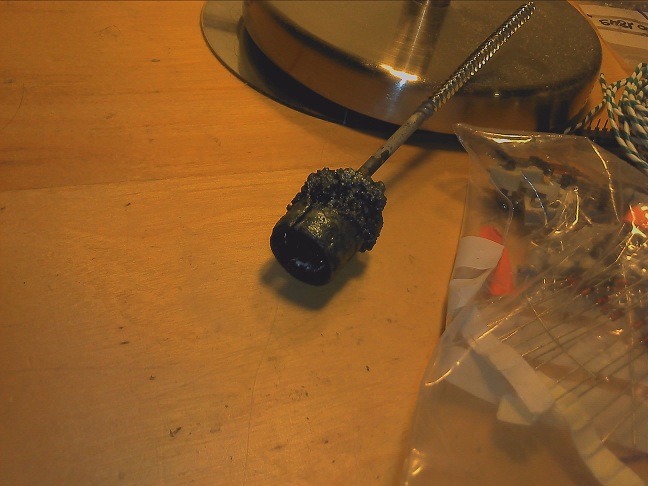

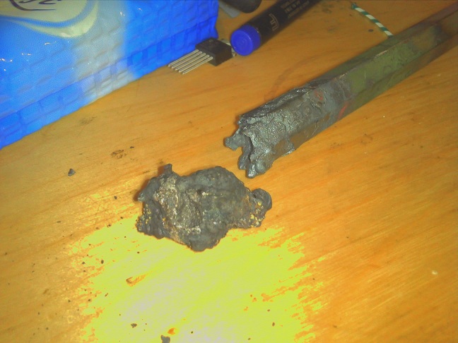

von Silvio K. (exh)
Unerschöpfliche Gusseisenquelle
Leider habe ich im Moment wenig Zeit, um meinen Ofen hinsichtlich der
maximalen Leistung zu verbessern. Gestern habe ich trotzdem ein paar
Minuten gefunden und wieder ein bisschen Gusseisen geschmolzen. Laut den
gemachten Fotos habe ich so 15 Minuten für den Schmelzprozess gebraucht.
Ein paar Bruchstückchen einer Bremsscheibe mussten dafür herhalten. Ging
aber problemlos. Stück für Stück konnte ich schmelzen, bis der Tiegel
voll war. Der Tiegel sah nicht mehr so stabil aus, weshalb ich ihn mit
flüssigen Inhalt nicht mehr in die Hand nahm. Zum Schluss waren 386 g
Guss flüssig. Ich habe ab und an mit einer Speiche umgerührt die dabei
schnell kürzer wurde. Ich hatte das Gefühl, dass ich mit größerem Tiegel
noch mehr hätte einschmelzen können...

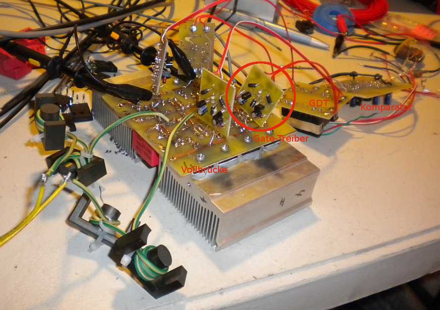

PS: Das Projekt schläft nicht, zwischenzeitlich gibt es eine neue
Vollbrücke mit 16 Transistoren, GDT und Komparator-getrieben (10kW+).
Ich habe noch Probleme von der Oszillator-Theorie her. Es wird noch eine
Weile dauern, aber ich bleibe dran...

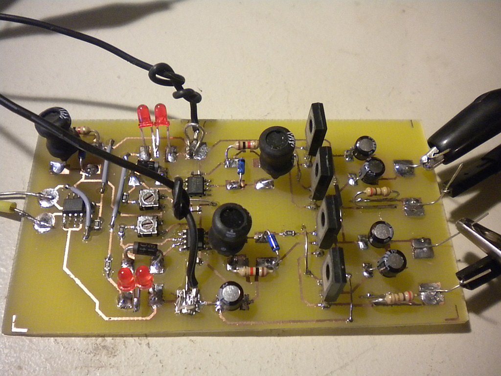

Hier auch noch ein paar Bilder von der "neuen" Vollbrücke.
Silvio

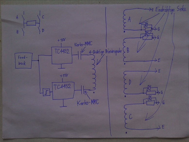

von Silvio K. (exh)
Hi Jonas,
ich freue mich, dass es bei dir voran geht. Ich bin an deinem GDT
interessiert und würde es begrüßen, wenn du ein Bildchen und den
Schaltplan deiner Treiberschaltung einstellen könntest.
>Traumsignale an den FETS bei 400 kHz.
Auch davon wäre ein Foto vom Aufbau hilfreich.
Viele Grüße und schnell viel Erfolg
Silvio

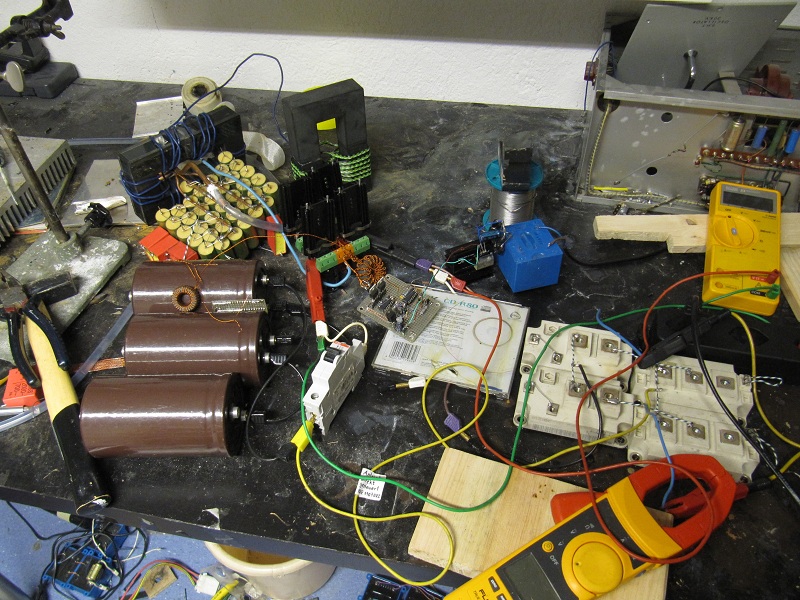

von Jonas S. (microwave)
Hi Silvio K,
Dieses Bild zeigt den Aufbau der 400kHz-IGBT-Brücke:
http://www.ld-host.de/uploads/images/f1832a2df8318ba1c4533cf94222baa1.jpg
Folgendes Bild zeigt das Hi-Side-Signal an rund 50V Brückenspannung ohne
Funkenausbruch (Spule generiert dann ein erhebliches EM-Feld!)
(Leider ohne erkennbare Deadtime):
http://www.ld-host.de/uploads/images/5cbdb650c0e87c7d64e772625819881b.jpg
Folgendes Bild zeigt das Lo-Side-Signal:
http://www.ld-host.de/uploads/images/2d813ba08ba3fa928664b515cd2556eb.jpg
Und folgendes Bild zeigt den nun vorhandenen 100kHz-Arbeitsschwingkreis
mit aufgestecktem 100:1-CT für's Current-Feedback:
http://www.ld-host.de/uploads/images/1946fc93a59d7a9b02d872a84fb501ac.jpg
Das Bild zeigt den GDT für die Induktionsheizer-IGBT-Ansteuerung:
http://www.ld-host.de/uploads/images/bd58109ae5949c1225b28b9529117112.jpg
Der Ferrit-Ring besitzt einen Aussendurchmesser von 32mm.
Schaltplan kommt noch - hoffe jedoch, schonmal etwas "geholfen" zu
haben^^
Grüsse, Microwave
von avion23 (Gast)
Der Kern ist von Pollin, oder? Kannst du mal deine Quellen fuer die
Berechnung des GDT angeben? Also app notes oder pdfs, die du gefunden
hast.
Der verdrillte Kupferlackdraht ist deine Eigenbau-HF-Litze?
Wie heiss wird deine Kupferspule? Hast du schon erste Erkenntnisse zum
fliessenden Strom?
von Silvio K. (exh)
Danke für die Fotos.
Bei welchen Spannungen willst du arbeiten? Bei dem GDT liegt Lackdraht
auf Lackdraht. Also deine Betriebsspannung getrennt durch 2x Lack. Ich
wäre da nicht so mutig. Ich habe inzwischen auch einen GDT bewickelt und
habe 5-poliges Flachbandkabel und einen ETD-Kern genommen. Ich schaue
mal, ob ich ein Foto dabei habe...
Hi, hier ist noch der Schaltplan bzgl. GDT-Ansteuerung:
http://www.ld-host.de/uploads/images/c10313f970c084b095e2a465c11e3f11.jpg
@avion23:
Der Kern stammt von Pollin, ja.
Zu den Berechnungen:
Das einzige, was ich berechnet bzgl. sichergestellt habe, dass die
Impedanz des Schwingkreises "Koppelkondensator+GDT-Primärspule" bei
400kHz nicht zu tief wird, damit meine Treiber nicht abrauchen.
Dies habe ich mittels angebenem AL-Wert bei Pollin getan.
Darum sind halt nicht nur 2Wdg. o.ä. drauf.
Weiter wurde jedoch nichts berechnet - es wurde einfach angehängt und
mit dem Oszilloskop überprüft, auf dass das Signal einigermassen
IGBT-schonend sei. ;)
Oft bauen wir Teslaspulen-Bastler diese ganzen Schaltpläne sowieso
irgendwo ohne eine einzige Berechnung ab - z.B. ctc-labs.de - er hat
eine Menge dieser hochbelastenden DRSSTCs mittels GDTs gebaut.
Dann der neue GDT - er wurde aufgrund der niedrigeren Frequenz und der
höheren gesamten Gatekapazität auf einen grösseren Kern gewickelt und
die Windungszahl wurde etwas erhöht - mehr ging leider nicht drauf.
Der neue GDT wurde jedoch noch nicht getestet, was aber heute noch
ansteht.
Bzgl. Litze:
Die ist mithilfe einer Bohrmaschine selber gemacht, ja.
Für jeden IGBT habe ich erst einen eigenen Primärdraht mit den für ihn
vorgesehenen Sekundärdraht verdrillt.
Danach habe ich zwei dieser Litzchen miteinander verdreht - davon habe
ich auch jeweils zwei Ausführungen gemacht.
Diese zwei vierdrähtigen Litzen wurden wieder verdreht.
Zu einer achtdrähtigen "HF-Litze".
Nach dem Bewickeln des Kerns war ich schlussendlich am Ziel.
Grüsse, Microwave

von Silvio K. (exh)
Ich habe meinen Übertrager mal im Anhang. Die Ergebnisse sind vom März
2011. Man sieht zum Einen, dass der Fortschritt sehr gering ausfällt und
die geleistete Leistung (Arbeit pro Zeit) mit NULL / 8 Monaten ebenfalls
kleine Werte annimmt.
In den Messkurven sieht man die Leerlaufinduktivität auf die linke Achse
bezogen und die Primärinduktivität bei Kurzschluss einer Sekundärseite
(grüne Kurve auf rechte Achse). Die Streuinduktivität ist mit 1 µH also
relativ gering.
So.

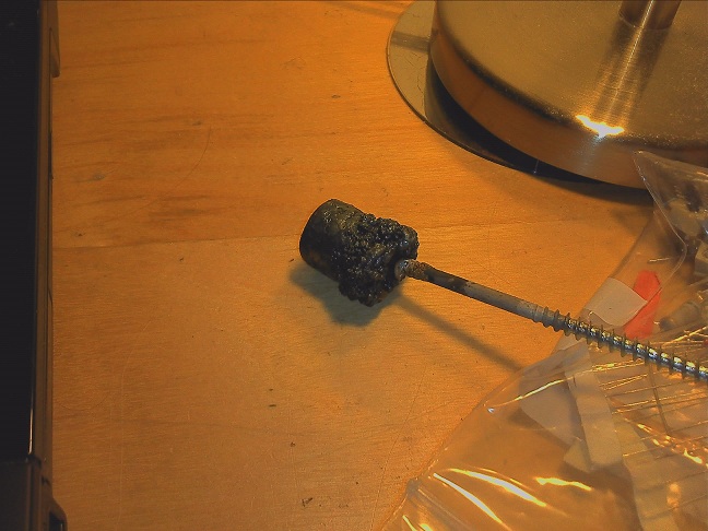

Nach kurzem Intermezzo lasse ich wieder von mir hören - mit ersten
verwertbaren Ergebnissen:
Die ersten drei Bilder zeigen Stecknüsse mit abnehmenden Durchmessern.
Die beiden letzten Bilder zeigen eine Aufbau-Übersicht respektive
detailliert die Brücke und das zugehörige Hühnerfutter für deren
phasenrichtige Ansteuerung.
Falls jetzt jemand denkt, die Nüsse schmölzen bald, hat er (noch) zuviel
vom Aufbau erwartet - leider scheint sich die Handykamera durch die
grossen Mengen IR-Strahlung stark irritieren zu lassen.
Ich will falschen Gerüchten keinerlei Boden bieten und räume sogleich
auf!:
Die erste Stecknuss glüht im RL etwa rot-orange-farben. Die beiden
anderen Nüsse glühen jeweils orange-gelb - ich schätze die max.
Temperatur daher auf rund 1000°C.
Man kann dies auch im IR-armen Widerschein auf der schwarzen Tischplatte
erkennen.
Die Eingangsspannung betrug 100VAC und geglättet wurde mit rund 1000µF.
Der Eingangsstrom ist unbekannt - es dürften aber sicher >5A sein.
Aufgrund erhöhter Verluste der IGBTs bin ich von 100kHz übrigens erst
einmal auf 35kHz "herabgestiegen". Dort hatte ich dann erste
Erfolgserlebnisse mit Curie ade. Leider war mit höheren Spannungen
nichts mehr zu holen - ausserdem wurden die Kükös der IGBTs nun doch
auch wieder recht warm.
Ich habe mich noch und nochmal durch den gesamten Thread gekaut und
siehe da - irgendwann sah ich eine fotokopierte Buchseite auf der
endlich Tacheles gesprochen wurde bzgl. der ewigen Frequenz-Frage.
Ich bin daher wieder auf rund 70kHz angestiegen mit der ursprünglichen
6mm-Cu-Rohrspule und aber 6.5µF.
Da mir die IGBTs nun doch zu heiss wurden, versuchte ich mein Glück mit
IRFP250-MOSFETs, welche dann etwa halb so heiss wurden -> gute Sache.
Mit einer passenden Stromversorgung rückte dann endlich auch das
zeitraubende Erhitzen grösserer Metallgegenstände in Reichweite.
Das nächste, was ich versuchen werde, ist die Eingangsspannung noch zu

EDIT: NEEEEE kann-nich-sein, die zu erkennenden Motor-Kondis müssen
eindeutig ein Bildfehler sein! - Was hätten den Motorkondensatoren
(50-60Hz) an Induktionsheizern (z.B. 70kHz) zu suchen?
Es funktioniert aber.. :P :P

von eProfi (Gast)
Wow, Jonas, das schaut schon gut aus.
Ich glaube, in dieser Leistungsklasse (>500W) kommt man nicht umhin, die
Workcoil zu kühlen.
> Die Windungszahl beträgt wohl etwa 7.5Wdg.
Siehe die Diskussion über Teilwindungen um den 29.10.2009 23:26 herum.
Sie hat 8 Windungen. Wichtig ist, dass die Cs möglichst nahe an der
Spule sind, da sonst "tote Induktivität" (die eine große senkrechte
quadratische Windung zwischen L und Cs) einen Teil der Spannung =
Leistung frisst, ohne zum Magnetfeld beizutragen.
Die Motor-Cs sind oft MKP und deshalb bedingt geeignet.
> Ich würde gerne erreichen, dass auch kleine Gegenstände, wie
> M5-Schrauben oder sogar noch kleiner, effizient geheizt werden.
Das geht bei einer relativ großen Spule am besten, wenn Du das Werkstück
nicht ins Zentrum, sondern an den Rand der Spule hältst.
> Die beiden anderen Nüsse glühen jeweils orange-gelb -
> ich schätze die max. Temperatur daher auf rund 1000°C.
Du Optimist ;-)   es sind weniger.
von Silvio K. (exh)
Soweit die Theorie. Das Feld will nicht freiwillig durch das Werkstück,
wenn es Arbeit verrichten muss und es außen vorbei kann. Ganz wichtig
für den Wirkungsgrad ist das Verhältnis Spulenfläche zu
Werkstückflächen. Für eine M5-Schraube würde ich höchstens 2 cm
Durchmesser und 300 kHz nehmen. Gefühlsmäßig.
Ich habe anfangs mit 150-160 kHz gearbeitet und zum Schluss mit 120-130
kHz. 6 Windungen mit Wasserkühlung. Die Spule mit 4 Windungen hatte eine
zu niedrige Induktivität, sodass der höhere Strom große Verluste
hervorgerufen hat. Wenn 50% der Leistung in die paar Milliohm der Spule
gehen, hat man einen Wasserkocher. Den hatte ich öfters. Mit 6 Windungen
ist das besser. Da können schon mehrere hundert Volt an die Spule. Das
ist aber immer eine Frage der Betriebsspannung etc. Mein Aufbau soll
gegen 500 V Brückenspannung konvergieren. Bei 20 A :-)
Da es mich gestört hat, dass ich wieder auf's Geratewohl einen "Matching
Inductor" bewickelt habe und nicht wusste, ob er nun unter oder
überdimensioniert war, weil ich ihn mit meinen Kenntnissen nicht
berechnen konnte, bin ich wiederum auf den "Current Transformer"
umgestiegen.
Diesmal jedoch - ungleich wie vor anderthalb Jahren - mit Erfolg, weil
ich die Theorie dazu auf "inductionheatertutorial" angeschaut habe.
Nun ist mir auch klar, warum der Aufbau in meinem Diagnosevideo
grundsätzlich nicht funktionstüchtig war! Die Sekundärspule des dortigen
CTs hat als zweite Workcoil fungiert - ist natürlich kreuzverkehrt für
einen funktionierenden Induktionsheizer.
Jetzt habe ich jedoch faktisch einen Serienresonanzkreis, weil von der
Sekundärspule dieses Einspeise-Trafos gesehen, wird der Kreis seriell
aufgesteuert.
Kurz gewundert habe ich mich noch über das Frequenzverhalten des
Kreises:
War mit der Anpassungsinduktivität die Frequenz nach dem Wickeln einer
neuen Workcoil noch bei 128kHz, so sank sie beim Schliessen zweier
nackter U-Ferrite um einen der beiden Arbeitsspulenanschlüsse auf weit
unter 50kHz, um bei fertigem Setup wieder auf 108kHz zu steigen.
Der Schwingkreis sieht also primär die "virtuellen" paar zig Ohm, die
durch die Brücke gebildet werden, somit ist der Trafo für den
Schwingkreis fast kurzgeschlossen und stellt keine gross
frequenzsenkende Induktivität mehr dar, das ist natürlich positiv.
Werde als nächstes mal wieder um ein..zwei Windungen hochgehen.
Ich habe da übrigens noch ein kleines Problemchen, was ich nicht
verschweigen möchte:
Egal, ob ich IGBTs oder FETs einsetze wird immer ein Brückenzweig
wesentlich heisser als der andere.
Es ist immer der gleiche und zwar der rechte Hi-Side-Schalter und der
linke Lo-Side-Schalter.
Die Gatesignale haben dabei an allen vier FETs die gleiche Qualität.
Die MOSFETs sind alle ohne externe Freilaufdioden, falls das von
Interesse ist.
Der Tastgrad beträgt rund 0.5.
EDIT: Das Problem besteht schon seit den ersten Tests mit IGBTs und noch
mit "Matching Inductor".
Schon Ideen trotz den spärlichen Infos?
Grüsse, Microwave

Na - jetzt habe ich mich länger nicht mehr gemeldet, das liegt an der
Tatsache, dass ich die DRSSTC noch vollenden wollte und mich erst dann
intensiver mit dem Induktionsheizer beschäftigen wollte.
Das Projekt DRSSTC ist nun soweit (99.999999%, sprich 100%) beendet und
ich konnte mich wieder dem Induktionsheizer widmen.
Als letzte Taten habe ich unter anderem (insbesondere nach deinen Posts
bzgl. Anpassung, Silvio) der Arbeitsspule eine Wicklung mehr gegönnt.
Es müssten nun wohl 5 oder 6Wdg. sein (es leuchtet mir nun endlich auch
ein, eProfi.. ;) ) und desweiteren wurde die Spannung etwas aufgestockt.
Ungeachtet der Tatsache, dass der 2A/50V-Trafo komplett überlastet
scheint, funktioniert der Heizer prächtig!
Zumindest fangen kleinere Stecknüsse (z.B. 10mm Durchmesser) nun in den
Augen an zu blenden - nun dürften es wohl auch endlich 1000°C sein.
Eine schöne M7-Mutter (gibt es das überhaupt? War jedenfalls an den
Motorkondis..:))
 war nach wohl anderthalb Minuten leicht angeschmolzen und 5Cent, 2Cent
sowie 1Cent-Stücke schmelzen hübsch zusammen!
Um dem ganzen Spass schlussendlich noch die Krone aufzusetzen, wurden
drei 1Centstücke hintereinander gestapelt und etwas miteinander
verschmolzen.

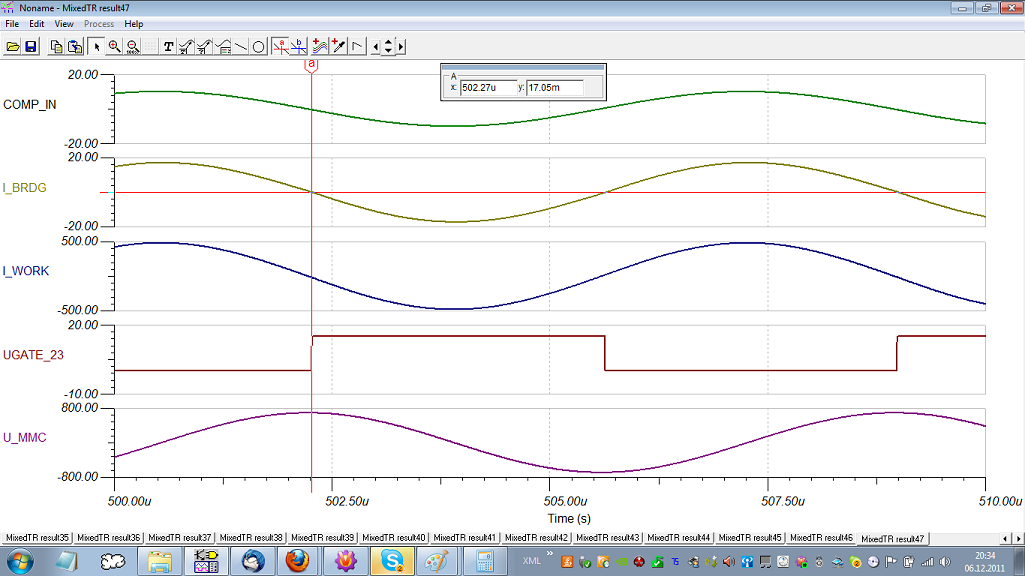

Ich habe gestern Abend (oder heute morgen :P) einfachste
Grundlagen-Simulationen bzgl. Delaykompensation mit einer "phase
lead"-Schaltung gemacht.
Genau diese Delaykompensation ist nämlich notwendig, wenn ich mit der
Arbeitsfrequenz höher gehen möchte, da ich keinen sauberen Regelkreis à
la PLL besitze.
Grüsse, Microwave (jetzt geht's lohos! jetzt geht's lohos!)
von Silvio K. (exh)
Sehr schön, dass es voran geht!
Ich habe noch ein paar Fragen zu deinem Vorhaben:
-zieht dein Aufbau im Leerlauf oder bei Volllast mehr Strom?
-Kannst du die "Delay"-Sache noch weiter ausführen? Meinst du
Phasenkorrektur im Rückkopplungszweig? Du kannst auch
Simulationsergebnisse zeigen. Mich würde es interessieren...
-Auf welche Frequenz möchtest du?
Viele Grüße
Silvio
Hi Silvio K,
Momentan kann ich keine verlässlichen Angaben liefern, da der Aufbau im
stetigen Wandel ist. ;)
Grundsätzlich meine ich eine zusätzliche Induktivität im zweistelligen
µH-Bereich in Reihe zum Sensor-CT-Bürdenwiderstand.
  |      L_Adjust.
CT       |                          ---> Zu Komparator/Schmitttrigger
  |      R_Bürde

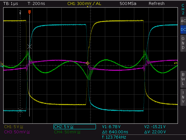

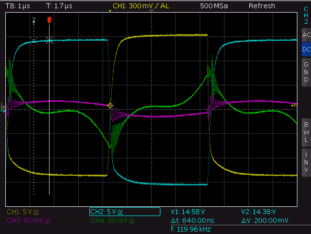

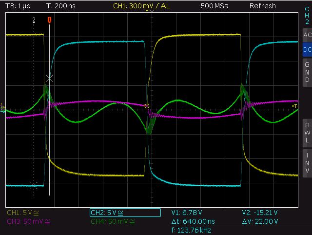

Ich war auch wieder ein wenig dabei. Ich habe meinen Aufbau ebenfalls
geändert und nun sind 4x2 IRFPC50 verbaut. 10 Ampere sollte die
Vollbrücke bei 500 V DC schon verkraften können. Da bin ich aber noch
nicht. Ich bin noch beim GDT und den Signalformen am Gate. Zuerst ein
Foto von der Brücke.
Und zwei Animationen. Mal sehen ob sie im Browser funktionieren. Ch1+Ch2
Gate-Spannung lowside. Ch3 ist die Brücken-Ausgangsspannung per
Übertrager aufs Oszilloskop gebracht. Die Betriebsspannung ist in beiden
Animationen 15 Volt und die Frequenz kommt aus dem Funktionsgenerator.
Ch4 ist der Ausgangsstrom der Brücke.
Die Animation "Werkstück" zeigt die Zunahme des Stromes wenn man eine
M16-Stahlschraube in die Arbeitsspule einführt.
Die Animation "f-sweep" ist komplizierter und zeigt, oh welch
Überraschung, die Variation der Frequenz von induktivem
Grundwellenstrom-> kapazitiven Strom. Sehr interessant ist die steigende
Flanke der Gatespannung. Die bekommt nämlich eine Delle. Woher sie kommt
weiß ich noch nicht sicher. Eine Vermutung habe ich aber schon. In der
zweiten Hälfe ist die Flanke herangezoomt. Ihr seht es geht wieder voran
und ich hoffe, dass der thread wieder stark auflebt.

Hi Jonas,
ich habe mal dein Foto modifiziert. Oft sieht man im Internet die
Rogowski-Spule als Gesamt(!)strom-"Zähler". Es spricht nichts dagegen,
nur einen kleinen Teil des Stromes zu "sensen". Der Strom teilt sich ja
auf und ist durch alle Kondensatoren gleichphasig, egal wie groß diese
sind. Bei meinem Ofen ist der Kondensator, durch den die
Strom-Phasen-Information abgegriffen wird, nur 4,7 nF groß und mit einem
"echten" kleinen Widerstand in Reihe versehen. Mein Gesamt-C ist dagegen
ein knappes Mikrofarad groß. Per Übertrager wird die Spannung am
Widerstand, welche dem Stromfluss entspicht, galvanisch getrennt zur
Rückkopplung weitergereicht.
Nur so als Anmerkung gedacht...
Silvio
Hi Silvio,
Danke für diesen sehr interessanten Input!
Das hatte ich mir so noch gar nie überlegt!
Der erste Vorteil, der mir dabei einfallen würde, wäre ein Wegfallen der
hohen Windungszahlen. Zudem könnte ich die Phaselead-Einrichtung vor den
Übertrager setzen!
Werde deinen Tip auf jeden Fall berücksichtigen bei dem sorgfältigeren
Bau!

Das gezeigte Netz hängt parallel am Lastschwingkreis und besteht u.a.
aus zwei Übertragern und einem Poti. So habe ich es gemacht. Am Poti
kannst du innerhalb von 90 Grad die Phasenlage stufenlos einstellen.
B.Z. 0-90 Grad. Mit Umpolen der Übertrager kriegt man auch 90-180,
180-270, 270-360. Damit bin ich ganz gut gefahren. Vielleicht kannst du
dir was abgucken oder für eigene Überlegungen nutzen.
Ich freue mich, wenn es bei dir wieder weitergeht.
Viele Grüße
Silvio
Hi Silvio!
Die Idee ist absolut genial, wie ich an meiner Simulation gerade sehe!
Vereinfacht ausgedrückt, wählst du stufenlos aus, ob du auf deinen
Komparator lieber mehr Strominformation oder mehr Spannungsinformation
geben möchstest, korrekt interpretiert?
Weil die beiden Informationen jedoch um pi/2 phasenverschoben zueinander
sind, kannst du du zum Beispiel 10° Phasenfehler durch langsame MOSFETs
haben und stellst das Poti so ein, dass du zum Beispiel viel
Strominformation und noch ein bisschen Spannungsinformation bekommst und
deshalb wäre der Scheitelpunkt der "Mischinformation" schon etwas vorher
vorhanden im Vergleich zum tatsächlichen Strom-Scheitelpunkt im
Schwingkreis.
Hoffe, ich habe es halbwegs verstanden - bei mir funktioniert es
zumindest gleich dieser Interpretation. ;)
Der letzte Schritt bei mir wäre jetzt noch, diese "Misch-Information" in
den tatsächlichen Komparator-Eingang zu geben, danach irgendwie ein
künstliches Delay in der Simulation zu erzeugen und dieses dann mit
Leichtigkeit zu kompensieren.
Hat nun doch etwas gedauert, bis die Simulation so rannte, dass ich
verlässliche Überlegungen daran durchführen konnte, da TINA-ti keinerlei
im RL verwendeten Bauteile bietet.
Danach würde ich den Schaltplan der Simulation kurz auf Dimensionierung
überprüfen (nicht dass an einem unglücklich gewählten Bürdenwiderstand
am Schluss 20W abfallen) und dann die verbesserte Treiberstufe auf
Lochraster aufbauen. Den Vollbrücken-MOSFETs werde ich wohl noch eine
Freilaufdiode spendieren.
Glühende Stecknüsse dürfte es wohl spätestens am Wochenende wieder
geben, wenn ich mich etwas ranhalt - mit allmählichem Übergang zu
schmelzenden Nüssen dann natürlich.. :)
Hi Silvio,
Ich habe Beginn und Ende der Schaltung zusammengehängt, wegen der
absichtlich nicht ganz ideal gestalteten Bauteile mein Potentiometer
etwas zurückgedreht in Richtung 90° voreilende Information und die
Brücke schaltete bei rund 17mA auf etwa 18Apeak Brückenstrom bezogen -
wunderschönes ZCS also!
Dann habe ich mit einem zusätzlichen RC-Glied Delay simuliert.
Schwingkreisspannung und Schwingkreisstrom gingen zurück und ich
schaltete plötzlich bei -1.3A auf 8Ap Brückenstrom bezogen (ich hatte
die Betriebsspannung zwischenzeitlich von 325V auf 150V verringert). Die
ganzen Kurven waren komplett durcheinander - keine Spur mehr von 90°
Phasenverschiebung irgendwo zwischen...
Dann drehte ich das Potentiometer nochmal etwas stärker zurück und voilà
- die Welt war wieder in Ordnung - schöne Ordnung auch unter den Kurven!
Die Schaltung funktioniert zumindest in der Simulation wie eine 1 -
daran, ob sie dies dann auch im RL tut, wird sich zeigen, wie real ich
die Simulation gestaltet habe oder wie ideal ich im echten Leben gebaut
habe.. ;)
Jedenfalls danke nochmal für deine Inputs!
So, nachdem es etwas gedauert hat, den "quicklebendigen" LT1016 ein
bisschen zu zähmen, bin ich momentan doch erst am Lochraster-Design.
Daher wird es doch etwas später werden, als ursprünglich angenommen.
Wenn alles glatt läuft, dürften aber dennoch vielleicht bereits morgen
Abend wieder erste Werkstücke glühen.
Grüsse, Jonas

Ich habe nun übrigens endlich das neue Treiberboard fertig und habe es
"im Labor" ausgetestet mit positivem Befund. Nach dem Schlafen werden
dann die beiden Übertrager gewickelt. Bevor ich die Phaseneinstellung
mit ins Spiel bringe, werde ich das komplette Setup erst kurz mit dem
bereits vorhandenen CT und daher ohne Delay-Kompensation austesten.
Grüsse, Microwave

Nachdem die Treiberplatine lief und die beiden Feedback-Übertrager
gewickelt waren, wollte ich den ganzen Kram doch zuerst mit dem alten CT
testen, da dies ja durch sein nach wie voriges Vorhandensein ohne grosse
Veränderungen möglich war. Nach ein paar schlechten Runs stellte ich
fest, dass am Komparatoreingang nur Müll vorhanden war. Nachdem ich
durch unabhängige Messungen bereits vorgängig und zufällig festgestellt
hatte, dass die verwendeten 100Ohm-Bürdenwiderstände induktiv behaftet
sind, ersetzte ich diese durch vier parallele 10Ohm-Widerstände. Leider
war während den Umschaltpunkten immer noch Rauschen vorhanden, da dies
jedoch (erst beinahe!) im Stromnulldurchgang stattfand und ich möglichst
schnell wieder ein paar Stecknüsse glühen sehen wollte, ignorierte ich
diese Unsauberkeit vorerst.
Überrascht stellte ich fest, dass die MOSFETs nun plötzlich kaum mehr
warm wurden. Beim Versuch, einer Nuss mal gehörig einzuheizen, begann
jedoch der 50V/2A-Trafo zu rauchen, weshalb ich unterbrechen musste.
Bis hierhin war stets die Trafo-Batterie aus den vorigen Versuchen im
Einsatz, weswegen ich nun endlich den neuen Stelltrafo hervorkramte.
Weil die FETs bei den kommenden Versuchen bei 15A nicht gross warm
wurden, regelte ich die Spannung etwas hoch, so dass schlussendlich
satte 18A durch den IGBT-Gleichrichter flossen.
Mit diesem Setup schaffte ich dann gleich zwei Durchbrüche - zum einen
schmolz ein 60mm*10mm-Aluminiumstab an und zum anderen verschmolz ich
drei M8-Muttern ineinander und ich bekam sogar zwei Stecknüsse (10mm und
14mm) unter schönem Wunderkerzen-Feeling geschmolzen bzw. angeschmolzen.
Da die Schmelze dann in die Spulenwindungen sackt, ist nicht mehr
Temperatur drin zur Zeit. Mehr Informationen über den Zustand der
zweiten Stecknuss geben die beiden Fotos.
Speziell @ Silvio: Die Stromaufnahme belief sich auf eben 18Aeff
(gemessen mit Stromzange) und die Spannung (leider nicht gemessen)
dürfte laut Schleiferstellung 100-110V gross sein.
Damit wäre die Leistungsaufnahme rund 2kW gross, gesetzt der Fall, es
sei keinerlei Verzerrungsblindleistung geschweige denn
Phasenverschiebung vorhanden.
Die Temperatur-Verteilung der Brücke scheint mit der neuen Schaltung nun
recht gleichmässig zu sein. :)
Noch kurz betreffend Wirkungsgrad - der Grossteil scheint ins Kühlwasser
zu gehen und ohne geht es absolut nicht...
Obige Nuss wurde übrigens rund 3min maltretiert.
Was mich momentan natürlich noch stört sind die Unsauberkeiten und die
hohe Stromaufnahme. Zudem muss ich die Phaselead-Einrichtung noch
einbauen. Desweiteren saut der Aufbau (wie die Sau) mit Kühlwasser herum
- auch Kabelbinder als "Rohrschellen" haben keine Verbesserung gebracht.
In der Simulation habe ich bereits bemerkt, dass die Stromaufnahme stark
absinkt bei gleichzeitigem Anstieg der Blindspannungen und des
Schwingkreis-Stroms, wenn eine kleine Serieninduktivität primärseitig
mit dem Einspeise-CT verschaltet wird.
Hocherfreute Grüsse, Jonas

Als Supplement ist es mir gestern nach dem Schreiben des Beitrags noch
gelungen, einen 12mm x 130mm-Stahlstab anzuschmelzen.

Dann - ja der Stahlstab hat doch recht hell geleuchtet - das sieht
irgendwie auch richtig schön aus, wenn ich das Raumlicht noch
ausschalte... ;) Da glubsche ich auch nicht mehr ohne weiteres hinein.
Leider hält die Arbeitsspule ja doch eine Menge Licht ab - sonst wäre
das wohl schon nahezu als warme stimmungsvolle Illumination mit
schlechterem Wirkungsgrad als eine Glühbirne geeignet....

http://youtu.be/5At8NEg0ykM
Schlechtes Video - Etwas verwackelt, unbearbeitet und mit einer
Handy-Kamera gefilmt.
Der IH lief im Video zwar erst auf reinem Strom-Feedback aber bereits
mit dem neuen Netzwerk.
Nächstens werde ich das Potentiometer anlöten und erste Tests mit der
dann vollständigen Schaltung machen.
Leider erlitt nach mehr oder weniger fruchtlosen Versuchen, das Nass
irgendwie unter Kontrolle zu bringen, irgendwann später die
Wasserkühlung einen kompletten Defekt und spritzte bei voll aufgedrehtem
Ofen (160V) passenderweise mitten in die Kondensatorbatterie. Der Anlage
selber ist dank schnellem Steckerziehen nichts passiert - passiert ist
aber, dass es mir definitiv reicht und ich nun 2K-Kleber zu Rate ziehen
werde.
Bei den Tests war unteranderem auch eine Saug-Methode evaluiert worden,
die aber nach dem Siedebeginn des Wassers in der Spule zu keinen
verwertbaren Ergebnissen mehr führte, weil die Zahnradpumpe nicht doll
genug trocken ansaugte.
Grüsse, Microwave

Momentan sind ein oder zwei Tage Pause angesagt, - da höhere Leistungen
nur mehr mit einem besseren MMC möglich sind...der alte MMC begann
nämlich zu rauchen während dem Durchschmelzen eines 15mm-Messingstabs.
Ich bin im Augenblick also damit beschäftigt, 54...60
68nF/2kVDC-FKP1-Kondensatoren zu einer imperialen Kondensatorbatterie zu
verschalten.

Jedenfalls komme ich wieder ein bisschen voran. Gestern eine kleine
Leiterplatte geätzt, heute in Betrieb gebracht, läuft. Nun kommt die
nächste Woche ein Mischer und ein Filter und dann sehe ich weiter.

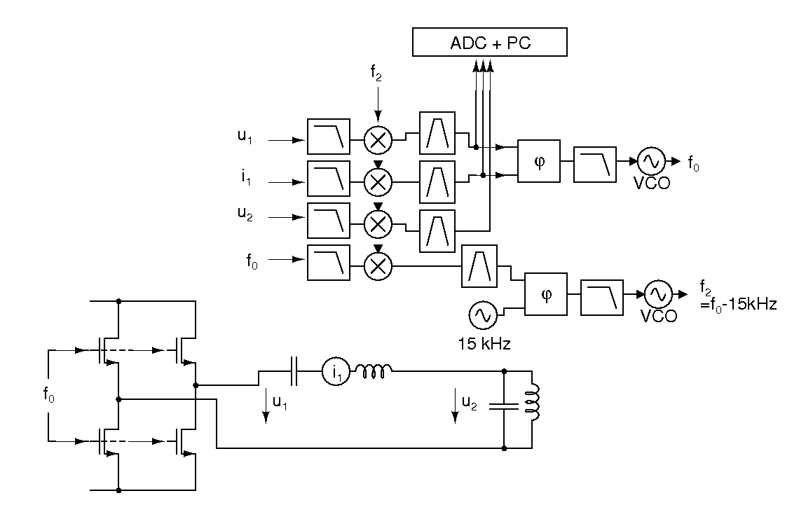

Hallo Benedikt,
>Daher erzeugt ein einfacher RC Phasenschieber doch auch nur
>bei einer Frequenz die wirklich exakt passende Phasenlage.
da hast du wohl recht. RC ist schlecht, weil frequenzabhängig. Versuche
mal Spannung am LC-Kreis, verpolte Spannung (180°) und jeweils um 90°
verschobene Spannung. Aus den 4 Komponenten kannst du jede Phase
generieren, bzw. den kompletten Phasengang relativ verschieben.
Stichwort: Superposition.
Viel Spaß bei Rätseln
Silvio

Der kapitale FKP1-MMC wird in Sternanordnung ausgeführt werden, weswegen
ich erstmal jede Menge 3mm-Kupferdraht und -rohr zurecht biegen darf.
Von der Kondensatorbatterie zur Arbeitsspule wollte ich 8mm-Kupferrohr
verwenden - fällt aber flach, da ich auf die Schnelle keines gefunden
habe.
Dennoch sollten morgen nachmittag wieder erste Tests erfolgen.

von Silvio K. (exh)
Jonas S. schrieb:
> Und - habe ich das jetzt übersehen oder benutzt du auch einen
> Einspeise-Trafo
Nein, ich nutze keinen Leistungsübertrager. Wenn man die Arbeitsspule
berührt, hängt man mehr oder weniger am Netz. No risk no fun
Netz->Gleichrichtung->Vollbrücke->LLC-Netz
Unter anderem ist deshalb die Arbeitsspule so schön isoliert.
Oder meinst du den Stelltrafo am 50Hz-Netz?
>und demnach einen sekundärseitigen Serienschwingkreis?
Ich versuche die Parallelkreiseigenschaften zu nutzen, mit dem Vorteil
des proportionalen Verhalten zwischen Belastung und Strom (Leerlauf =
sehr niedrige Stromaufnahme, kaum Spannungsüberhöhung am Schwingkreis)
Reihenkreis= maximale Stromaufnahme bis zur Zerstörung der Transistoren
im Leerlauf. Hohe Spannungsüberhöhung am Schwingkreis.
Hi Silvio,
Mein Ofen lief ab gestern Abend bis heute Morgen wieder.
Am Anfang war ich mit meiner Arbeitsspule mit 7Wdg, 35cm toter
Induktivität (Das ging beim besten Willen nicht besser -.-) und 56
parallelen 68nF-FKP1-Kondensatoren bei rund 85kHz.
Bei 18A und sogar 160V konnte ich dann wieder problemlos Stahl
schmelzen.
In ein Duran-Glas-Reagenzglas beförderte ich dann die überall
herumliegenden Lötzinn-Reste und brachte dieses in die Arbeitsspule, wo
das Lötzinn dann schmolz.
Dann wurde es interessant - Leistung hochgedreht und siehe da - das
Lötzinn begann zu glühen...etwas eigenartiger Anblick, wenn du mich
fragst..;)
Nachdem das funktionierte, wollte ich mal sehen, ob ich auch Kupfer
wenigstens glühend bekomme. Denn Kupfer hatte ich bis dato noch nie
geschmolzen.
Ein weiteres Reagenzglas wurde also mit ein bisschen Kupferresten
befüllt.
Leistung auf Anschlag 18A/160V und das Kupfer begann zu glühen und
schmolz auch später, wobei sich das RG schon ein wenig ausbauchte und
ich deshalb nach dem Abkühlen eine Kupfer"kugel" statt einem Cu-Zylinder
erhielt.
Beim Versuch, das Durchschmelzen des Messing-Stabs zu wiederholen,
konnte ich leider nur einen angeschmolzenen Stab und rauchende 35cm
75mm²-KFZ-Kabel ernten.
Um die Erwärmung zu reduzieren reduzierte ich das C.
Bis ich heute Morgen schliesslich bei 160kHz ankam.
Da die FETs nun schon gut warm wurden und die wenigen verbliebenen
FKP1-Kondensatoren fast schon abrauchten, wollte ich den gesamten MMC
nachher wieder in den Ursprungszustand versetzen - dieses Mal jedoch mit
einer besseren Anordnung. Vorher nutzte ich jedoch die Vorteile der
hohen Frequenz, um auch kleine Gegenstände effizient zu heizen:
Im Glauben, dass ein 10cm langes 3mm-Kupferrohrstück mit 1mm
Innendurchmesser sicher etwas wärmer würde, wurde der Ofen aktiviert und
die Leistung gleich mal solide hoch gedreht. Überraschenderweise begann
das kleine 3mm-Kupferröhrchen nach einer Minute in der Workcoil mit
2.9cm Durchmesser orange zu glühen...angenehme Überraschung!
Im Leerlauf wurde die Leistung alsdann auf Maximalstrom gestellt und ein
gerades Stück 1mm-Lötzinn (Sn60Pb40) mittig und senkrecht in die
(senkrechte) Spule hineingehalten. Weit aus weniger verblüffend fand ich
es nun, dass auch das Lötzinn in unter einer Minute schmolz.
Nein, nein, ich meinte eben den Leistungsübertrager.
OK - die Sache mit der Spannungsüberhöhung ist schon ziemlich gut
feststellbar bei mir. Obwohl ich (im Leerlauf) mit 130VDC in das Setup
hineinging und die schliesslich an der Primärspule anliegende Spannung
noch auf ein 1/18 heruntertransformierte, mass ich an der Arbeitsspule
Blindspannungen von bis zu 270Vp mit dem 160kHz-Setup.
Deshalb ist die jetzige Konfiguration auch nicht mehr für grosse Sachen
zu benutzen. Mit einem 12mm-Stahlstab bei 160kHz flossen bei 160V 2.2A
unterhalb Curie. Überhalb Curie kam ich nurmehr auf 10A.
Auch am Bild der Schwingkreisspannung lässt sich wunderbar erkennen,
dass die Güte dann komplett im Keller ist.
Silvio, bei dir geht es eher unter der Curie-Temperatur wahrscheinlich
schön zackig voran?!
Aber wenn ich diese einmal überschritten habe (und dann auf bis zu 18A
hoch komme), ist das Schmelzen dafür nicht mehr weit entfernt.
Vorweihnachtliche Grüsse, Jonas
von Silvio K. (exh)
Achja, ich vergaß, du nutzt ja auch einen Übertrager. Jetzt ist mit klar
warum du Stromspannungsmäßig so günstig liegst und dein Aufbau sehr gut
funktioniert. Da ich keinen Übertrager nutze und dadurch nicht anpassen
kann, kann ich die Betriebsspannung in der Reihenresonanz nicht sehr
hochdrehen. Ich glaube bei 20, 30 Volt schon mehr als 10 A. Folglich
wenig Leistung.
Ja das stimmt, wenn es richtig läuft, dann habe ich je nach Werkstück
300 V und 10-12A und ab der Curie-Temperatur halbiert sich der Strom,

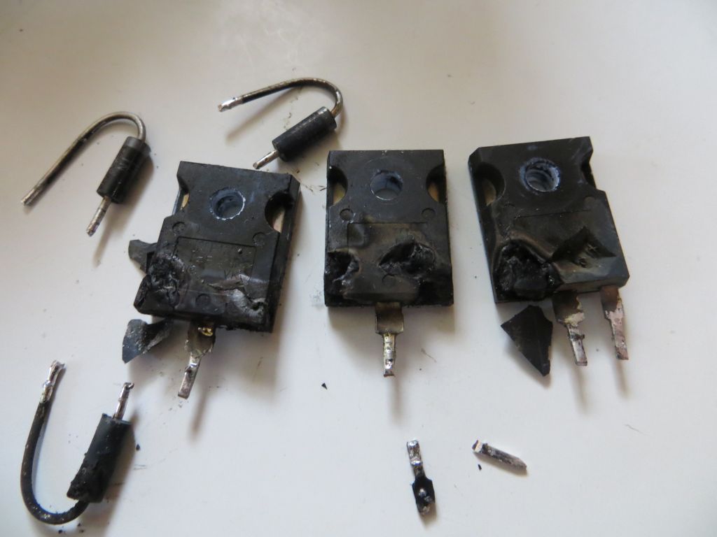

sodass ich dann auf 500 V drehen könnte. Da will ich hin. Bis jetzt sind
die Treiber-ICs immer gestorben und dann die Transistoren. Momentan gehe
ich in Richtung GDT. Da habe ich mehr Möglichkeiten zu kühlen.
Mal sehen was Weihnachten bringt :-)
Silvio

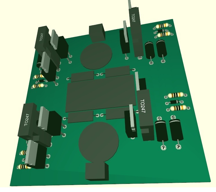

Bzgl. Vollbrücke geht es übrigens voran - Oben angehängt das fertig
plazierte 3D-Design vom Top-Layer. Die nicht korrekt dargestellten
Bauteile sind zwei 200V-PC-NT-Elkos, ein FKP1 mit 68nF und 700VAC sowie
vier Symmetrierungswiderstände für die Elkos.
Hoffe, du du bekommst die Probleme/-chen mit deinem Oszillator noch in
Griff - Durchblick scheinst du ja genug zu haben!
Dabei mal eine Offtopic-Frage - bist du schon Ingenieur oder sogar noch
Student?
Was meinen Nicknamen angeht - Kurz nach Anfang meiner Lehre hatte ich
einen Narren an Mikrowellenöfen gefressen, da ich darin so schöne
"Plasmabällchen" generieren konnte. Und dann nannte ich mich fortan auch
so - egal, welches Board.. ;)
Grüsse, Jonas

Nachtrag:
Oben angehängt die eine Einheit der Kondensatorbatterie:
Habe mir heute noch schnell einen Trenntrafo gebastelt und konnte somit
endlich direkt an den IGBTs messen.
Dort sah das Signal ganz passabel aus, bei 75VDC sah man aber in der
ansteigenden Flanke (egal ob lo- oder hiside) eine Delle, wie du sie
bereits bei deinem Aufbau früher mal erwähnt hattest.
Diese dauert etwa 80ns und geht auf bis zu 2V hinunter.
Es wird sich mit dem neuen Layout zeigen, ob dieses Verhalten durch den
GDT oder den unsauberen Aufbau provoziert wird.
Es kann natürlich genau so gut sein, dass diese Messung für den
Mülleimer ist, weil die Teslaspule Störstrahlung generiert, die es im
späteren Betrieb als Induktionsofen-Ansteuerung ja kaum gibt.
Zudem flösse während der Delle noch kaum Strom aufgrund ZCS. Störend
wird diese daher wohl kaum sein bei moderaten Spannungen. Werde es aber
im Auge behalten.
Grüsse, Jonas
Jonas S. schrieb:
> Nachtrag:
Fail. falsches Bild.
Oben angehängt das Richtige.

Ich habe meine Vollbrücke inklusive Arbeitskreis mit Funktionsgenerator
bei ca 125 kHz betrieben, mit Werkstück und auch ohne. Es zeigte sich,
dass ab 170 Volt die Stromaufnahme der GDT-Treiberschaltung immer
anstieg und nicht konstant bleibt. Das heißt, dass die FETs für höhere
Spannung auch mehr Leistung zum Schalten brauchen. Die Frage ist warum?
Meint ihr, dass ist die böse Miller-Rückkopplungskapazität der FETs?
Wäre ja möglich, da im Schaltvorgang über diesen Verschiebungsstrom das
Gate am Umladen gehindert werden kann. Was anderes fällt mir im Moment
nicht ein. Jetzt hänge ich bei 170 Volt fest, welch ein Jammer. Hatte
teils 10 A. Trotzdem keine Zahl. Immerhin ist kein Transistor
gestorben...
> http://www.ld-host.de/uploads/images/c10313f970c08...
Das hatten wir scheinbar schonmal, bis auf die fehlenden Werte: Die
Widerstände haben 6.8Ohm, als deadtime-Diode kommt eine 1N4148 zum
Einsatz und beide "Kerko-MMCs" sind aus je zwei in Reihe geschalteten
1µF-SMDs gebildet worden. Die Primärspule "sieht" also 250nF.
Der Aufbau war schon bei den ersten Versuchen so - geschehen ist seither
lediglich der Tausch des Schmitttriggers gegen den LT1016.
Der GDT funktioniert übrigens bis dort, wo es in den Ohren weh tut, wie
ich heute beim VERSUCH, imperiale Lichtbögen zu ziehen (Thema
ZCS-Resonanzwandler), gemerkt habe. (Es ist by the way mit einem Haufen
Trial-und-Error verbunden, bis man schliesslich irgendwo (z.B.) 15A bei
80V hineinbuttern kann und diese dann auch wirklich in der
Bogenentladung landen - möglichst noch bei handlichen
Spannungswerten...deshalb "Versuch" gross geschrieben.. ;) )
Grüße, Jonas
von Silvio K. (exh)
Jonas S. schrieb:
Danke für den Erinnerungs-Link. Deine Gateschaltung ist einfach und
damit gut. Es wurde inzwischen so viel gepostet, dass ich nicht mehr
wirklich weiß, was alles.
Zwei Frage zur GDT-Schaltung:
1. Ist das Übertragungsverhältnis wirklich 4:1? So ist doch die Spannung
am Gate ein wenig niedrig, oder?
2. Welchen Sinn hat die Reihenschaltung von 4 gleichen Kondensatoren auf
der Primärseite des GDT? Hattest du keine passende Größe parat :-) ?
Ich habe mich entschlossen die Deadtime nicht über unterschiedliche Rs
zu realisieren, sondern über zwei getrennte GDTs mit 40:60-Rechteck
(oder 45:55) für die jeweils gegenüberliegenden FETs. Wenn es gut
klappt, dann erzeuge ich nicht mehr so viel Strom bei der 3.
Grundfrequenz, das kommt meinem Oszillatorprinzip entgegen. Bzw. bei
induktiven Strom hat die Spannung mehr Zeit, um auf die andere Seite zu
kommen. 500 V in praktisch Null ist ein bisschen zu schnell, wie ich
finde.

Habe in den letzten Tagen den zweiten MMC mit je 32 FKP1-Kondensatoren
fertig gestellt.
Das Kupfergeflecht und die dazugehörigen Überlegungen waren ja schon
längere Zeit vorhanden, doch würde die Verbindung zwischen den MMCs auch
hinhauen, oder wären unlösbare Probleme zu erwarten?
Heute war dann endlich Tag der Wahrheit:
Die Verbindung dieser beiden C-Batterien kommt tatsächlich einwandfrei
zustande, was bin ich froh darüber!
Am Wochenende sind somit höchstwahrscheinlich endlich wieder schmelzende
Stahlstücke zu erwarten. ;)
@Silvio:
Zu deiner Frage: Die Primärspule ist vierdrähtig ausgeführt, um ein
Kupfergleichgewicht von Primär- und Sekundärseite zu erhalten.
In Tat und Wahrheit ist das ein 1:1-GDT.
Der Keramik-MMC wurde verwendet, um die einzelnen Kondensatoren nicht so
sehr zu belasten - immerhin fließt dort satt Leistung durch bei höheren
Frequenzen. Es wurde aber nach Gefühl gehandelt, das Datenblatt und den
Verlustwinkel des Dielektrikums habe ich unprofessionellerweise außen
vor gelassen.
Also einen kompletten Schaltplan hat, soweit ich weiß, niemand
hochgeladen.
Der Teil mit dem GDT, den ich früher mal hochgeladen hatte, ist hier
angehängt.
Grüße - Microwave

Guten Tag zusammen,
Nachdem der neue Aufbau fertig gestellt worden war, hing ich bei nur
einem kW fest.
Höher (die vormaligen mit den IRFP250 erreichbaren 2.7kW) konnte ich nur
impulsweise gehen, weil die Brücke zu schnell warm wurde.
Das Problem war die äußerst "traurige" Ausführung besagter Vollbrücke,
die ja schon seit Wiederaufgreifen der Ofenthematik existierte und die
außer die IGBTs mit Kühlkörpern zu versehen nie verändert wurde.
Hatten die MOSFETs aufgrund ihrer hohen Geschwindigkeit und Perfomance
bei höherfrequentem Betrieb das Ganze noch mitgemacht, wurde es den
IGBTs aber jetzt schnell zu viel, zumal es ja noch 0815-Pollin-IGBTs
waren.
Aufgrund dessen habe ich mir die Zeit hergenommen, um das Ganze noch
einmal halbwegs vernünftig und mit großen Kühlkörpern aufzubauen, deren
hohe Wärmekapazität ich für schnelle aber schwierige Schmelzvorgänge
nutzen wollte.
Bei der Gelegenheit wurde dann gleich die gesamte Brücke überarbeitet
und direkt auf die vier Kühlkörper und mit geringsten Leitungslängen
gebaut.
Selbst der GDT wurde dahingehend verändert, dass die Leitungen, die
nichts zur magnetischen Kopplung beitragen, sprich nicht am Kern
anliegen, so kurz wie irgend möglich gehalten werden. Demnach wurde der
GDT auch direkt auf die Brücke gebaut.
Auch die Verdrillung dieser Zu- und Ableitungen des GDTs wurde kurz
überarbeitet.
Ich wage übrigens zu behaupten, dass ein quasi-perfekter Übertrager die
Signalstörungen, die durch Schaltvorgänge der Brücke entstehen - eben
z.B. diese Millerkapazitäts-Probleme - dämpfen oder gar abfangen kann
durch instantane Weiterleitung zu den Treiber-ICs.
Ich hatte diesen Einbruch der steigenden Flanke ja auch ab einer
gewissen Spannung beobachtet und bin nun sehr gespannt, ob sich dies nun
gebessert hat - dies kann ich allerdings erst sehen, wenn ich mein
Oszilloskop dort unten wieder installiert habe - das könnte vielleicht
morgen der Fall sein.
Morgen gibt's dann auch Bilder vom neuen Setup.
Nichtsdestotrotz funktioniert die neue Vollbrücke sehr prächtig, wobei
bis 175V bei einigen A getestet wurde.
Aber erst mit vielen(20) Ampere und 155VDC ist es mir dann gelungen,
eine M12-Gewindestange aus V2A-Stahl (JAAAA, die habe ich extra DAFÜR
gekauft... ;) )an ihrem Ende durch zu schmelzen.
Erfreulicherweise haben 4 Liter Wasser von 10°C zuerst ihre rund 60°C
bekommen, lange bevor man die Brücke nicht mehr berühren konnte.
Nach weiteren geschmolzenen Gegenständen war dann auch der Stelltrafo
(0...250V bei 10A) ziemlich warm geworden, vermutlich aufgrund des
ungünstigen Spannungs- /Stromverhältnisses von im Schnitt nur 160V bei
dafür 18A. Klare Fehlanpassung. ;P

Übrigens - selbst mit dem neuen MMC und deshalb nur etwa 75kHz glühte
wieder ein 3mm-Kupferstab - gerade in die Spule gehalten.
Auch 1mm-Lötzinn schmolz wieder. Beides wurde sogar noch mit der alten
Brücke erreicht.
Und hier geht's wieder weiter:
Bei voreingestellten 180V bei 19A konnte ich schließlich einen
10mm-Bohrer mithilfe einer isolierten Zange umgekehrt in die Workcoil
stecken,
wobei die Bohrerrückseite innerhalb einer Minute zu schmelzen begann.
Davon wollte ich noch ein Video machen - leider spritzte just in dem
Moment Wasser aus der Lötstelle, die das 10mm-Kupferrohr mit der
Arbeitsspule verbindet.
Heißt im Klartext: Der Ofen ist nicht mehr funktionstüchtig.
Absolut bin ich bis 190V bei 20A gegangen, wobei aber plötzlich
irgendetwas mit 100Hz zu brummen begann.
Das muss ich noch untersuchen, wenn der Ofen wieder funktionstüchtig
ist.
Nachdem bereits bei 2kW Aluminium von der Spule gut abgestoßen worden
ist, und bei 3.5kW Aufnahmeleistung der Effekt auch beim wesentlich
schwereren Kupfer aufgetreten ist, habe ich mich dazu entschieden, den
Weg der Levitation weiter zu verfolgen.
Nicht nur, dass es IMHO spektakulär ist, nein - damit schenke ich mir
auch erstmal die Notwendigkeit eines Schmelztiegels.

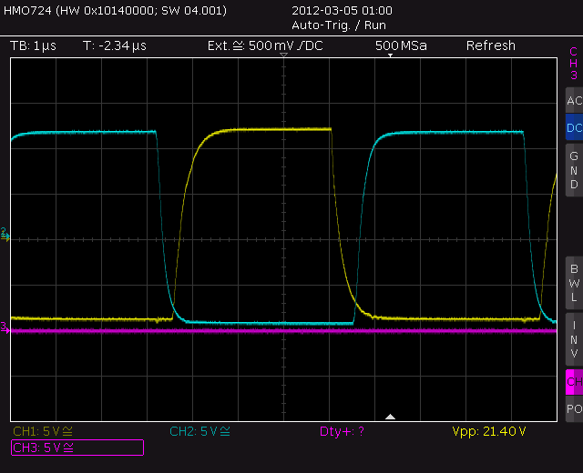

Ich habe nun auch die Gatesignale mit dem Oszilloskop angeschaut.
Interessanterweise habe ich immer noch direkt nach der steigenden Flanke
diese Delle, die in wilde Schwingungen der Gesamtdauer von 300ns zu
ausarten beginnt, sobald die Spannung etwa 150V überschreitet.
Und wer hätte es anders erwartet - diese Probleme sind nur am
Lo-Side-Schalter zu finden, dort wo der Kollektor also ständig riesigen
Spannungsschwankungen unterworfen ist. Am Hi-Side-Switch sieht dagegen
alles sauber aus.
Würde ich die Zeit messen, bis die positive Flanke am Lo-Side-IGBT also
definiert auf 12...15V gekommen ist, würden 500-600ns vergehen. Trotz
(Quasi)-ZCS nicht allzu schön.
Wenn aufgrund der vor dem Gleichrichter gemessenen 20A der Spitzenwert
der 75kHz-Schwingung 28A betrüge, so würden nach 600ns schon fast 8A
fließen.
Leider ziemlich viel.
Ich rechne aber damit, dass sich dies mit einem vernünftigen PCB-Layout
geben wird.
Eventuell wäre noch zu prüfen, die Gatewiderstände zu variieren.
Vielleicht würde schon alles vom GDT "verschluckt" oder rückgespeist
werden, wenn aber erst mal 6.8Ohm im Weg sind könnte das trotz gutem GDT
problematisch werden.
Grüße - Microwave
> diese Delle
Hört sich wie bei mir an. Als Ursache tippe ich auf die böse
Miller-kapazität (C_DG) in Verbindung mit dem großen dVDS/dt. Du nutzt
doch MOSFETs und die IGBTs nur als Gleichrichter missbraucht, oder komme
ich da wieder durcheinander? Aber eigentlich egal. Was ich nicht
verstehe, ist, dass dein Highside-Transistor diesen Effekt nicht zeigt!?
Beide Transistoren sollten das gleiche Verhalten zeigen, warum auch
nicht. Beide Transistoren müssen die gleiche Arbeit verrichten, ob
Source oder Drain (bzw. Emitter oder Kollektor) feststeht, macht
eigentlich keinen Unterschied. Relativ zueinander bewegen sie sich
gleich.
Grüße
Silvio
Hi Silvio,
Ich antworte erst jetzt, da ich einen Doppelpost vermeiden wollte.
1.) Das mit dem Tiegel ist zwar nett und zuvorkommend, momentan habe ich
aber noch keinen Bedarf.
Außerdem könnte ich es auch mit Feuerfest-Mörtel aus dem Obi-Markt
versuchen.
2.) Scheinbar ja - ich wusste gar nicht, dass du auch schon mit mehr als
3kW gearbeitet hast, jetzt fühl' ich mich nicht mehr so einsam. ;)
3.) Ich nutze nun überall IGBTs, da die MOSFETs ja ihren Geist
aufgegeben hatten bei den zwischenzeitlichen SSTC-Experimenten.
Dicke Bricks zum Gleichrichten und in der Schaltbrücke die vier
Pollin-IGBTs.
Habe eingesehen, dass ich Mist gequasselt habe. Asche über mein Haupt.
Natürlich hast du vollkommen Recht mit egal ob Lo-Side oder Hi-Side und
die erneut durchgeführten Messungen widerlegen ebenfalls meine
anfängliche Theorie. Somit ist der Blödsinn an allen vier IGBTs zu
sehen.
Dieser kann übrigens am ehesten mit diesem Bild verglichen werden:
http://www.flickr.com/photos/stevencaton/6154282435/in/photostream/lightbox/
Ich weiß nun nicht mehr, wie es mit dem derzeitigen Setup weiter gehen
soll.
Erniedrige ich den Wert der Gatewiderstände, so begebe ich mich in die
Gefahr eines "shoot-throughs".
Erhöhe ich den Wert dieser, so sinkt die Flankensteilheit.
Ich habe übrigens auch mal vor den Gatewiderständen gemessen.
Verblüffende Ähnlichkeiten mit dem Gatesignal, also rührt das Problem
nicht von den Gatewiderständen her.
Ich werde daher sehen, wie viel ich mit einem anständigen
PCB-Brückenlayout gutmachen kann.
Und weil ich mit der Spannung nicht höher gehen konnte (das Brummen -
wie nach einem Brückendurchschuss - wollte ich nicht noch einmal
hören...), bin ich bei 180V mit dem Strom in noch etwas höhere Sphären
entschwebt, um trotz allem genügend Leistung für ein sattes B-Feld zu
erhalten. ;)
http://www.youtube.com/watch?v=zvQbLeWz-fo
Aber Fun macht der Ofen allemal und ZCS ist etwas sehr
transistorschonendes.
Nächster Schritt ist damit eindeutig ein gescheit designtes PCB-Layout
der Brücke und nicht zuletzt des Treibers. Noch länger kann man es echt
nicht aufschieben.
Grüße - Microwave

erzeugen. Dies macht einen Trafo erforderlich. Ca. 10 Kerne hiervon mit
25Wdg primär sind geeignet. Eisenpulverkerne haben höhere Verluste,
dafür reicht geringerer Querschnitt.

So, es ist nun wieder ein Weilchen her, aber es geht langsam und
kontinuierlich voran. Die letzten freien Stunden verbrachte ich mit dem
Aufbau eines neuen GDT-Treibers für 2 Übertrager. Praktisch einen
Doppeltreiber mit stufenlos einstellbarer Einschaltverzögerung der
Einzelsignale. Funktioniert auch einigermaßen gut. Die Besonderheit der
Verzögerung ist eventuell die RC-Komponente, bei der der Kondensator
eine langsame 1N4004-Diode darstellt, also ein unüblicher Kondensator.
Zur Verdeutlichung des Speichereffekts habe ich mal wieder eine kleine
Animation gebastelt, vom RC-Glied alleine. Gelbe Kurve ist ein
Funktionsgenerator der einen Spannungsteiler aus einem 1k-Widerstand und
besagter Diode treibt. Kanal 2 ist die Spannung über der Diode. Da
erkennt man schön diesen Seichereffekt. Der Nulldurchgang der
Diodenspannung hat ein schnelles du/dt. Das hat mir gut gefallen für die
Nutzung weiterer Komparatoren.
Im Schaltplan des Treibers habe ich es so gut wie es ging umgesetzt.
Die Gatespannungen sehen in etwa so aus (SCR40.png). Wenn die Lücke
zwischen Ab- und wieder Einschalten zu groß wird, hat man aber auch
wieder Probleme.
Bis demnächst...
Silvio

ungemein aus. Einen passenden Kern habe ich gefunden:
https://www.buerklin.com/default.asp?event=ShowArtikel%2883D369%29&l=d&jump=ArtNr_83D369&ajaxLoad=true
Allerdings ist das richtige Wickelmaterial nirgendwo zu vertretbaren
Preisen beschaffbar. In dem Beispiel von Herrn Rehrmann werden die
Wicklungen mit Kuperlacklitze 500x0,1 ausgeführt. Allerdings ist mir
dafür keine Quelle bekannt.
Meinen Planungen liegen folgende Eckdaten zu Grunde f=50kHz P ca. 2kW
und eine maximale Sekundärspannung von 25V (wegen der
Berühungssicherheit des Kupferrohres). Damit bräuchte ich ca. 6m Litze
oder vergleichbares Material. Die Suche brachte folgendes Ergebniss:
http://www.spulen.com/shop/product_info.php?products_id=81
Bei einem Bedarf von 6m unbezahlbar. Daher habe ich nach alternativen
gesucht und bin auf das gestoßen:
http://www.spulen.com/shop/product_info.php?products_id=1159
Allerdings bin ich mir nicht sicher, ob das Flachband geeignet ist.
Vielleicht kennt einer von euch Quellen für Kupferlacklitze oder kann
mir etwas über die Brauchbarkeit des Flachbandes sagen.
