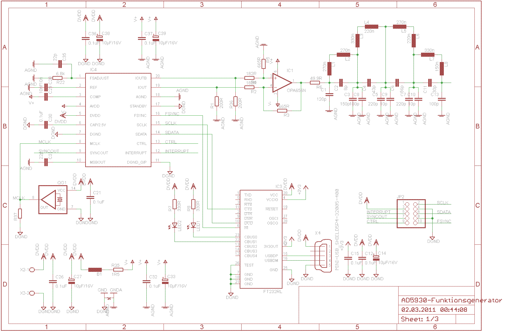

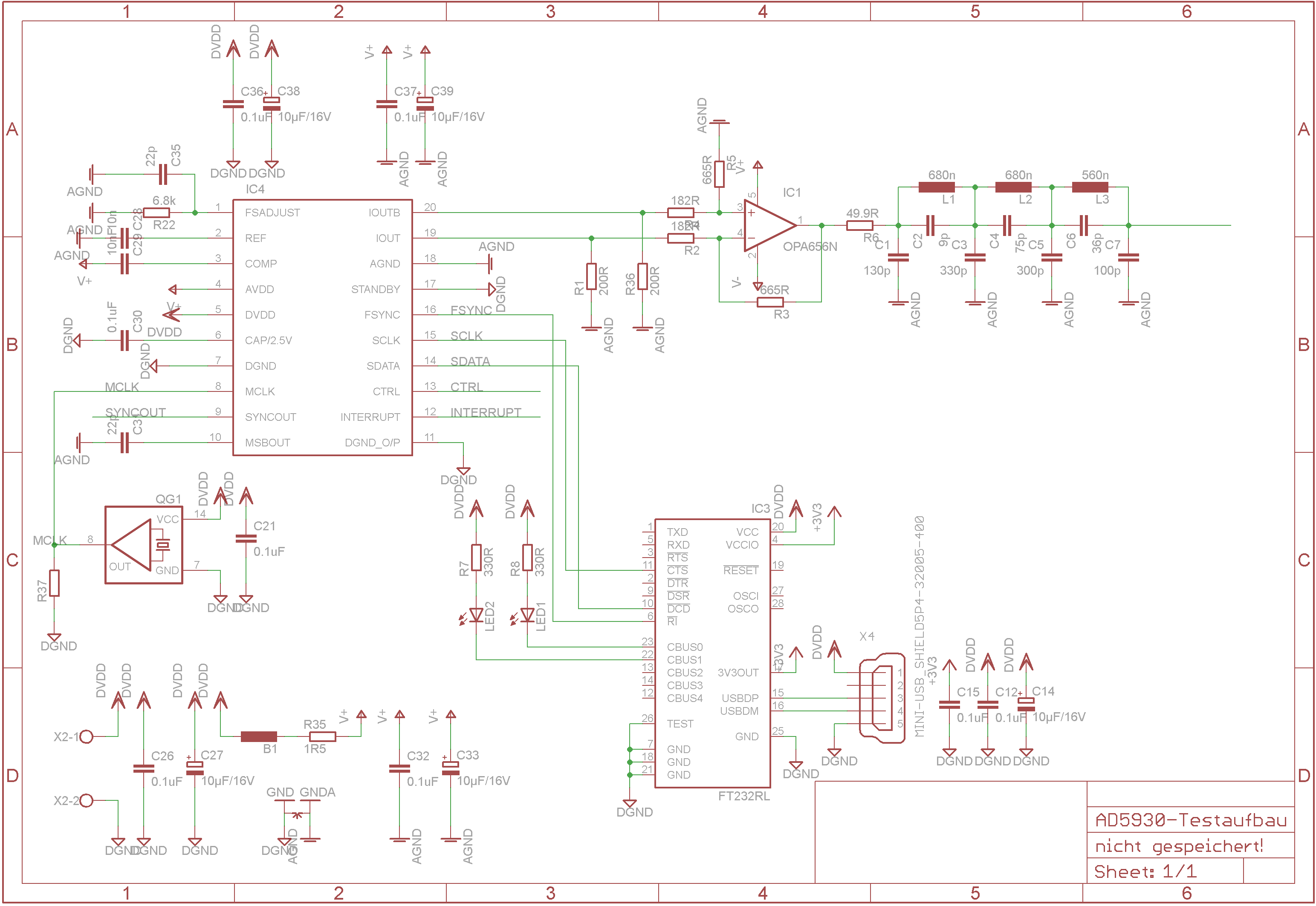

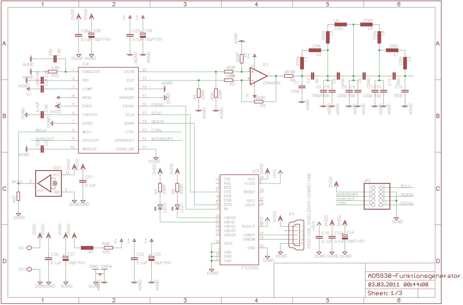

von branadic (Gast)
um die Diskussion vielleicht ein wenig anzuregen hier mal ein erster
Schaltplan, mit dem ich derzeit experimentiere (siehe Bild).
Das Filter ist ein elliptisches 15MHz Filter 7. Ordnung von Coilcraft
mit 50R Eingangs- und Ausgangsimpedanz. Deswegen befindet sich an dessen
Eingang ein Differenzverstärker, der zum Einen das differentielle
Ausgangssignal des AD5930 verstärkt und zum anderen die Impedanzen
anpasst.
In Bild2 ist das Ausgangssignal bei Abschluss mit 50R in der Simulation
zu erkennen.
Die Verstärkung ist so gewählt, dass am Ausgang des Filters bei
Abschluss um die 1Vpp zu messen sind.
Das ist der aktuelle Ansatz. Ursprünglich war ein Übertrager statt des
OpAmps angedacht, jedoch verschiebt sich dann die minimale
Ausgangsfrequenz hin zu höheren Frequenzen.
Es hätte ein 1:1 Übertrager gewählt werden müssen, der aus dem
symmetrischen Signal ein unsymmetrisches macht und damit ein
Rekonstruktionsfilter mit einer Eingangsimpedanz von 400R erfordert.
Wählt man einen 4:1 Übertrager, der die Anpassung an 50R vornimmt, so
ergibt sich eine weitere Verschiebung der minimalen Ausgangsfrequenz zu
höheren Frequenzen.
Als Grundlage für diese Aussagen wurden die Datenblätter der
Breitbandübertrager WP3010 (1:1 Übertrager 0.005 - 100MHz) und WP3040
(4:1 Übertrager 0.2 - 300MHz) der Firma Coilcraft gesichtet.
Im Bereich der Eigenbau-Netzwerkanalysatoren kommen zum Teil
selbstgewickelte Übertrager zum Einsatz, bspw. aus dem Material N30,
allerdings sind die minimalen Ausgangsfrequenzen deutlich höher (ab
100kHz) und die Übertrager dämpfen in den unteren Frequenzbereichen das
Ausgangssignal sehr stark.
Daher fiel die Wahl auf den OpAmp.
Für Diskussionspartner wäre ich sehr dankbar, nur Mut :)
branadic
von Guido (Gast)
Hallo branadic,
ich weiß noch nicht, ob ich mich an diesem Projekt beteilige, da es
mir langsam zuviel wird.
Zwei Anmerkungen:
Die max, Ausgangsfrequenz ist sehr ehrgeizig gewählt, was das Filter
betrifft. Aller Erfahrung nach wird es damit nicht gelingen das
Alias-Signal fosc-fout ausreichend zu bedämpfen.
Den FTDI-Chip würde ich weglassen. Lieber gleich einen µC einplanen,
wenn auch zunächst mit eingeschränkter Funktionalität. Sonst wird
der Kreis der Mitentwickler ev. schnell auf ein bestimmtes
Betriebssystem o.ä. beschränkt.
Viel Erfolg, Guido
von branadic (Gast)
Hallo Guido,
schön dich hier zu lesen. An der maximalen Ausgangsfrequenz habe ich
just während deines Posts gearbeitet und die Angaben leicht modifiziert
Der grauen Theorie dahinter bin ich mir durchaus bewusst, finde jedoch
immer wieder Bauberichte, die den Übergangsbereich durch eine
Nachregelung der Amplitude (Amplitudenkorrekturwert am FSAdjust) auch
noch mit nutzen. Die 25MHz waren sicherlich etwas zu optimistisch
gewählt, aber 20MHz sollten durchaus drin sein.
Da ich selbst mit µCs und deren Programmierung nicht viel am Hut habe,
behelfe ich mir lieber mit einfachen Mitteln, wie zum Beispiel dem
FTDI-Chip. Es gibt genug Jungs da draußen, für die die Programmierung
eines µC ein Kinderspiel ist und für die ein solches Projekt keine
besondere Herausforderung mehr darstellt.
Das Projekt richtet sich daher eher an die Analogiker, die mit möglichst
wenig µC-Aufwand an einem solchen Projekt teilnehmen wollen.
branadic

von Michael D. (mike0815)
Hallo branadic, (immer noch Gast??? )
und ja, die Frage eines FG's besteht auf jeden Fall!
Verfolge wohl auch das 200MHz  Projekt, ist mir aber im Moment etwas zu
komplex. Da sind dann doch eher die 'Hochfrequenzspezialisten' in ihrem
Element.
Dein Projekt ist da für mich etwas mehr in Praxisnähe, da ich ja mit
Stefan schon im November damit begonnen hatte.
es geht wohl etwas schleppend vorwärts, da er ja mitten im
Studiumsstress ist, da lass ich ihn erstmal in ruhe seine Sachen machen.
Die Teile sind schon fast alle vorhanden, ausser die Samples, die hat
der Stefan noch.
In deinem Schaltplan habe ich den OPA656 geortet mit einer BW von 500MHz
und einer Slewrate von 170V/µs.
Wir planten den LT1227( da auch gerade vorhanden bzw. schon bestellt
war) mit einer BW von 140 MHz und einer SR von 1100V/µs als Verstärker,
würde der ausreichen ohne das Signal zu versauen?
Dann würde ich vorschlagen mit dem FT232 erst mal, wie in deiner
Schaltung implentiert ist, den AD5930 zu bedienen, was wohl im Moment
etwas komfortabler erscheint!
Wenn das Projekt fortgeschrittener ist, kann man ja immer noch einen µC
einsetzen.
Gruß Michael

von branadic (Gast)
@ Michael,
ich kenne euer Konzept für einen Funktionsgenerator nicht, aber soweit
ich weiß setzt ihr auf den AD5932?
Die Gründe, die mich veranlassen den AD5930 einzustetzen, findet man im
Artikel.
Da der LT1227, im Übrigen ein Current Feedback OPV, BW=140MHz hat, kommt
ihr auf eine maximale Verstärkung von 7 am OP, wenn man mal unterstellt
das ihr den AD5932 bis 20MHz ausnutzen wollt.
Ich unterstelle weiterhin einfach mal, dass der Ausgang des OPV 50Ω
betrage.
Das heißt also, dass die 580mVpp an 200Ω des AD5932 am Ausgang des OPV
mit 50Ω abgeschlossen nur noch 2.03mVpp sind. Zugegeben, ich spekuliere
jetzt nur und ich weiß nicht wie eure Schaltung tatsächlich geplant ist,
ich sehe jetzt aber ehrlich gesagt noch keine Vorteile.
Aber dafür ist ja diese Diskussionrunde hier gedacht. Vielleicht
stelltst du einfach mal euer Konzept vor, damit man mehr dazu sagen
kann.
Gruß, branadic (nicht immer noch, einfach nur nicht eingeloggt)

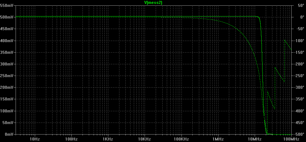

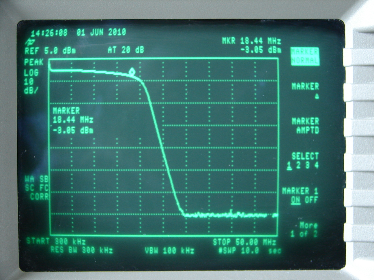

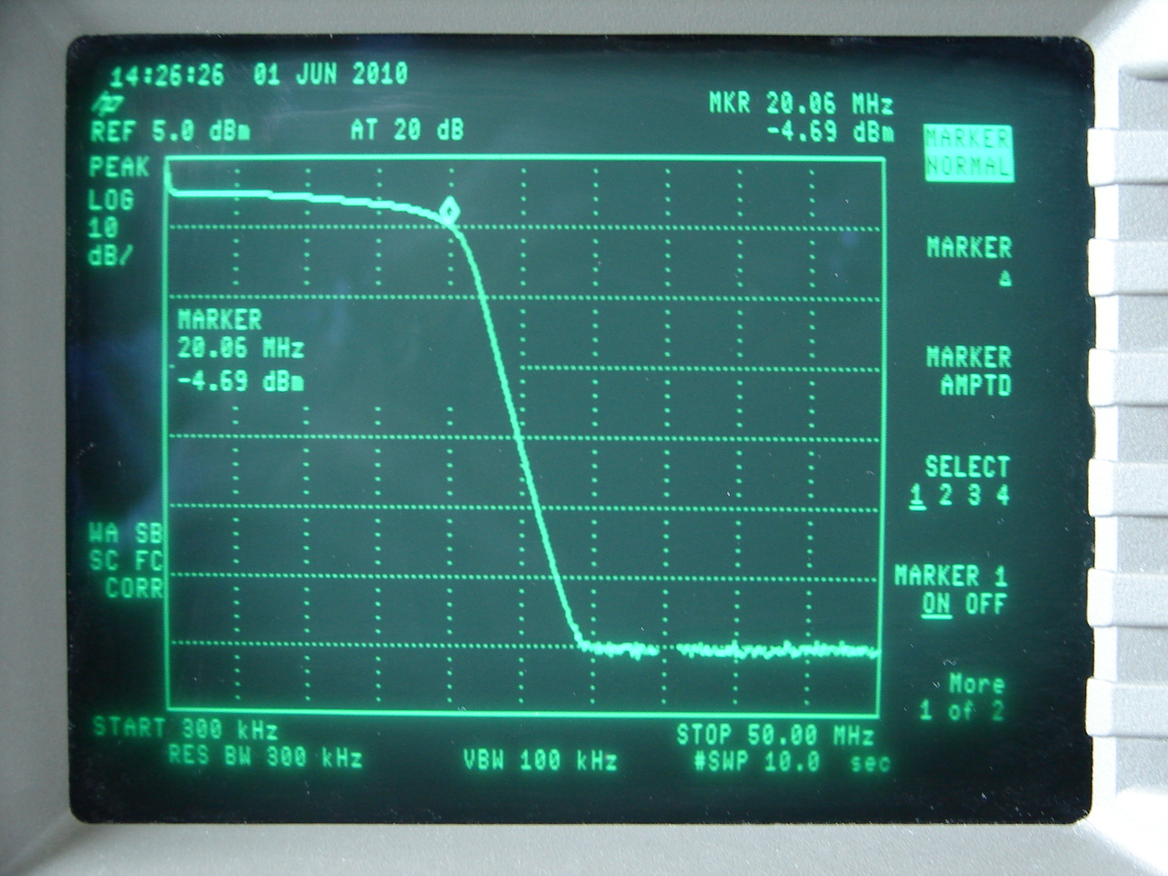

von A. B. (branadic)
Guten Abend,
auch wenn es hier im Moment noch recht ruhig zugeht, so will ich dennoch
weiter machen, vielleicht finden sich ja doch noch Mitstreiter?
Heute soll es um das Rekonstruktionsfilter gehen, das als elliptisches
Filter ausgeführt ist. Der OPV am Ausgang sorgt für eine
Impedanzanpassung auf 50Ω, sodass nicht nur fertig erhältliche Filter
eingesetzt werden können, sondern auch selbst dimensionierte.
Um beim Beispiel des Coilcraftfilters (auf Keramiksubstrat aufgebaut) zu
bleiben, so kann man bei einer Simulation feststellen, dass dieses als
ideal modelliertes Filter (Spule und Kondensator verlustfrei, keine
parasitären Effekte) einen Passbandripple von 10mdB aufweist. Falls
Fragen aufkommen, ich bin mir des Wertes 10mdB durchaus bewusst.
Also orientiere ich mich einmal an diesem Filter und habe mir einmal
zwei  mit AADE Filter Design bemessen lassen. Das erste Filter ist eines
7. Ordnung, dass zweite eines 9. Ordnung.
Die Filterparameter waren bei beiden wie folgt:
fmax = 20MHz
fstop = 30MHz (entsprechend fclk - fmax = 50MHz - 20MHz)
Apass = 10,m
Zin = 50Ω
Zout = 50Ω
FG-AD5930-3.png zeigt die Bauteilbemessung des Filters 7. Ordnung und
FG-AD5930-4.png die entsprechende Filterkurve. Es lässt sich ein Wert
von etwa -69.5dB @ 30MHz ablesen. Für Frequenzen >30MHz wird ein Wert
von -68.11dB nicht überschritten. Die Dämpfung der Frequenzen >30MHz
liegt, gegenüber unserem Ausgangssignal, bei > -60dBr.
FG-AD5930-5 zeigt die Bauteilbemessung des Filters 9. Ordnung und
FG-AD5930-6 die entsprechende Filterkurve. Hier kann man einen Wert von
ca. -99dB @ 30MHz ablesen. Für Frequenzen >30MHz wird ein Wert von
-96.3dB nicht weiter überschritten, entsprechend einer Dämpfung vom
-90dBr gegenüber dem Ausgangssignal mit -6.02dB.
Der nächste Schritt ist nun beide Filter in reale Bauteilbemessungen zu
überführen und sich in einer Simulation diese reale Bauteilbemessung
anzuschauen.
Ist das Filter dann immer noch mit "gut" zu bewerten erfolgt der Aufbau
und das Durchmessen dieses Filters. Hier kommt uns wieder zugute, dass
das Filter mit 50Ω Eingangs- und Ausgangsimpedanz ausgelegt worden ist
und die "Impedanzanpassung" vom OPV durchgeführt wird. Das erleichtert
das Ausmessen des real aufgebauten Filters an einem Spektrumanalysator
oder einem Netzwerktester.
Soweit für den Moment. Für Reaktionen bin ich nach wie vor dankbar.
branadic
Ich führe meinen Monolog einmal weiter...
In der Zwischenzeit habe ich das letztere Filter, also das elliptische
Filter 9. Ordnung, in reale Bauteilwerte überführt. (Blick bei den
Distributoren hilft bei der Bauteilbemessung).
Nachfolgend ist die Bauteildimensionierung zu sehen und die simulierte
Filterkurve. Nach wie vor immer noch verlustfrei betrachtet.
Die Simulation zeigt einen Ripple von 43mdB, -96.78dB @ 30MHz und
mindestens -95.45dB > 30MHz. Schaut insgesamt doch gut aus oder?
Man könnte nun noch hergehen und versuchen, mehr Informationen aus den
Datenblättern der Bauelemente zu ziehen, um die Simulation der Realität
weiter anzunähern oder das Filter einfach einmal aufbauen und messen.
Letzteres wird der nächste Schritt sein, schließlich soll man nur soviel
wie nötig und nicht soviel wie möglich simulieren.
Genug für heute.
Grüße, branadic
von branadic (Gast)
Guten Abend,
entgegen meinem letzten Post habe ich das Filter nun doch einmal weiter
simuliert.
Die erste Kurve (grün) zeigt das Filter mit den errechneten
Bauteilwerten, die zweite Kurve (blau) das Filter mit realen
Bauteilwerten für Kapazität und Induktivität.
In der dritten Kurve (rot) sind zusätzlich noch die parasitären
Parameter anhand von bei Fastron erhältlichen Induktivitäten in 0805 und
in der letzten Kurve von Induktivitäten in 0603 berücksichtigt.
Man erkennt, dass das 0603-Package ungeeigneter scheint, da die ohmschen
Beiträge hier größer sind.
Gruß, branadic
von Guido (Gast)
Nabend branadic,
jetzt kannst du noch 1 pF pro Anschluss (mit GND-Polygon) zu GND
und ca.10 nH für die Verbindung bei deiner Reihenschaltung von
Ls dazunehmen und solltest damit fast schon ein
Worst-Case-Szenario haben.
Abhängig vom Aufbau dürfte die max. Dämpfung bei ca -60 dB
liegen, mehr ist auch mit Abschirmblechen kaum zu schaffen.
Gruß, Guido
von branadic (Gast)
Hallo Guido,
schön wenigstens ab und zu mal einen Kommentar zu bekommen. Dank dir ;)
Was das Filter anbelangt, so gehe ich doch mit etwas mehr Optimismus an
die Sache.
Zum Einen habe ich keine durchgehende Massefläche unter den
Filterkomponenten vorgesehen um parasitäre Kapazitäten zu reduzieren,
zum Anderen werden die Spulen geometrisch um 90° verdreht zueinander
angeordnet, aber dennoch die Leitungswege sehr kurz gehalten. Eine
Schirmung hatte ich aber dennoch angedacht.
Ich bin aktuell noch dabei meine Simulation etwas zu erweitern, da ich
eh nicht daheim bin und Bauteile bestellen kann. So habe ich
mittlerweile die komplett verfügbare Produktserie von Fastron
eingebunden, als auch die von Coilcraft. MuRata wird noch folgen, sodass
man zumindest zwischen einigen Herstellern die verschiedenen
Produktserien nach dem Optimum analysieren kann.
Wenn man es korrekt machen möchte, dann müsste man eigentlich auch eine
kombinatorische Simulation zwischen den Herstellern durchführen, um das
"Best off all"-Ergebnis zu erzielen, aber das wäre dann doch zuviel
Aufwand.
Zumindest kristallisieren sich so geeignete Produktserien heraus, mit
denen ich das Filter aufbauen werde.
Gruß, branadic
von branadic (Gast)
Nabend,
nach dem Filter kommt logischerweise der Part Verstärker bzw. die
Pegelkorrektur als Rückkopplung zum DDS-IC.
An dieser Stelle muss man die Randbedingungen festklopfen, was die
Ausgangsamplitude des Funktionsgenerators betrifft.
Nach dem Filter stehen etwa 1Vss zur Verfügung, mit 20Vss entspricht das
Gain=20 und das bis 20MHz. Das ist natürlich schon eine kleine
Herausforderung. Man könnte die Herausforderung für den Anfang aber erst
einmal reduzieren auf 10Vss mit Offsetverschiebung ±5V.
Hat jemand zufällig eine schnuckelige Schaltung in Petto, die man als
(Diskussions-)Grundlage verwenden kann?
Ich bin noch schwer am Überlegen, wie wohl der richtige Ansatz ist:
1. Verstärker + schaltbares Dämpfungsglied (wie es bei Signalgeneratoren
gemacht wird) + anschließender Verstärkerstufe fester Verstärkung mit
Offsetverschiebung
2. variabler Verstärker mit anschließender Verstärkerstufe fester
Verstärkung und Offsetverschiebung
3. programmierbarer Verstärker mit anschließender Verstärkerstufe fester
Alles hat seine Vor- und Nachteile, die Frage ist, was sinnvoll für den
Heimbereich ist.
Gibt es vielleicht noch einen anderen Ansatz den ich jetzt nicht genannt
habe? Ich bin offen für eine nette Diskussion zu diesem Thema.
Gruß, branadic

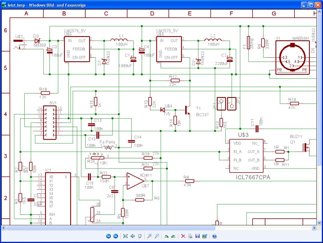

von Martin E. (mrtnernst)
ich weiß nicht ob ich das in diesen Teil den Forums schreiben sollte.
Ich bin gerade dabei auch so einen Generator mit dem verwandeten
Baustein AD5932 und einem Atmega88 zu bauen. Ich habe momentan rießige
Probleme eine richtige frequenz aus dem Baustein zu bekommen. Ich muss
ihn mehrmals programmieren bis ein sauberes Signal heraus kommt, aber
die Frequenz ist nicht die von mir gewünschte. Ich möchte z.B. 50 Hz am
Vour als Sin bzw. Dreieck. Ich hänge mal den Schaltplan und meinen
C-Code an. Bei der Schaltung arbeite ich noch ohne die Ausgangsendstufe
mit dem OP und dem Poti. Es muss ja erst was vernünftiges am AD5932
selbst raus kommen. Vielleicht fällt euch ja was auf. Im anderen Forum
bekam ich bis jetzt noch keine Antwort deshalb mal hier.
Ich hoffe ihr könnt mir weiter helfen.
Mar
von branadic (Gast)
Hallo Martin,
ich denke nicht, dass es an deiner Schaltung liegt, sondern vielmehr der
AD5932 nicht richtig programmiert wird.
Die Programmierung des AD5930/5932 ist eigentlich ganz leicht. Ich mach
das mal anhand des Beispieles für einen Sinus von 1MHz fest:
06db - setzt die notwendigen Einstellungen in ControlRegister
d051 - MSB der Startfrequenz für 1MHz
ceb8 - LSB der Startfrequenz für 1MHz
3000 - MSB des Frequenzinkrements
2000 - LSB des Frequenzinkrements
1002 - minimalste Anzahl der Frequenzinkremente
Der CTRL-Pin ist dabei die ganze Zeit auf low. Wenn du jetzt einen Puls
am CTRL-Pin auslöst, also einen Wechsel von low --> high sollte die
richtige Frequenz herauskommen. Ich empfehle die Application Note
AN-1044 von Analog.
Den Schaltungsteil hab ich mir jetzt im Detail nicht angeschaut, aber
hast du dein Filter mal vermessen?
Wie sind deine Anforderungen an die Schaltung?
Beste Grüße, branadic
von Michael X. (Firma: vyuxc) (der-michl)
@Martin Ernst:
Schmeiß das Dallas-Epoti aus der Schaltung. Das macht dir das Signal
kaputt. Die Dinger taugen maximal für NF.

von branadic (Gast)
Hallo Martin,
das Poti wird dir eh nicht viel nützen, wenn du die Wobbelfunktion
nutzt. Dann stimmt die Amplitude vielleicht für die Startfrequenz, nicht
aber mehr für die Stopfrequenz. Der Grund ist hauptsächlich das Filter.
Ich weiß nicht wieviel Wert du darauf legst, aber genau das ist der
Grund, warum ich den AD5930 verwende. Dieser verfügt über eine
Möglichkeit die Amplitude zu korrigieren, was dem AD5932 fehlt.
Gruß, branadic

von branadic (Gast)
Hallo Stefan,
der AD5930 verfügt zwar über einen Ausgang der sich MSBOUT nennt, wo die
Frequenz als Rechtecksignal anliegt, allerdings weiß ich aus eigener
Erfahrung und Auskünften vom Analog Support, dass dieser Ausgang für
Rechtecksignale ungeeignet ist und Analog schlägt selbst vor, das
Sinussignal über ein Filter zu geben und anschließend einen Komparator
zu verwenden.
Der Grund hierfür ist der doch recht erhebliche Jitter am MSBOUT.
Das soll auch hier gemacht werden. Ein Bypass ist also nicht vorgesehen.
Ja, mit dem Bit Bang-Modus am FTDI hab ich schon Erfahrung, wenn du das
so nennen willst. Ich hab damit schon einen programmierbaren Verstärker
(VGA) konfiguriert. Klappt ganz hervorragend.
In der Projektübersicht findest du auch den Link mit dem Tool und soweit
ich weiß den Sourcen.
Nähere Informationen zu Bit Bang-Modus finden sich wohl auch im
Datenblatt des FT232R.
Ich bin derzeit noch am Konzeptionieren des Verstärkung und der
Pegelregelung. Da nebenbei noch ein paar andere Projekte anliegen, werd
ich immer mal wieder hier dran arbeiten.
Bisher ist das Interesse an diesem Projekt noch nicht wie ursprünglich
gedacht, deswegen halte ich mich im Moment da auch etwas bedeckter.

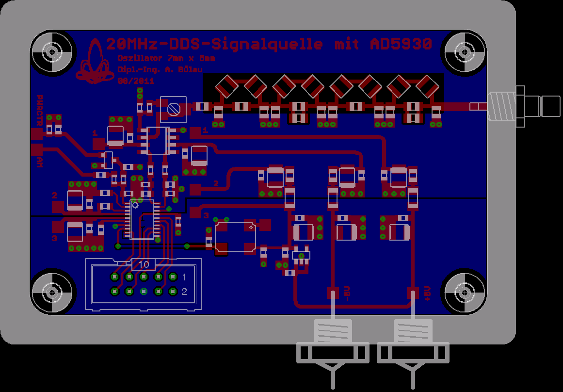

Nabend zusammen,
Filterplatine ist entworfen und gelayoutet. Sobald die Leiterplatte da
ist, werd ich das Filter aufbauen und vermessen. Es wird also
weitergehen.
Über Reaktionen würd ich mich nach wie vor freuen.
Gruß, branadic
...deswegen darf das Leben nicht still stehen!
Guido schrieb
> Wir warten alle gespannt auf die Messergebnisse am Filter. ;-)
...allerdings, und ich erst! Habe die meisten Bröckchen schon auf Lager.
Ein Foto von der Platine?
Vielleicht mal das Layout hier rein setzen???
Schon mal ein Lob für dein Werk!
Gruß Michael

von branadic (Gast)
@ Michael
Geht nicht, hab die Leiterplatte ja noch nicht.
Im aktuellen Stand macht das noch keinen Sinn, zumal ich mit mir
schaltungstechnisch noch über einige Dinge übereinkommen muss.

von Bernd N (Gast)
Ich habe die Bilder mal angehangen, somit bekommst du eine Idee wie ich
mir das Ganze vorstelle. Meine Schaltung ist, wie gesagt, schon ein paar
Jahre alt aber funktioniert soweit.

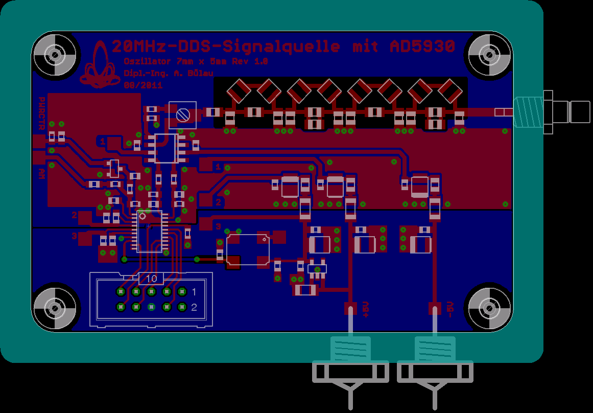

Hier mal die Platine für das Filter.
Falls Fragen aufkommen sollten warum das gerade so ausschaut, die
Induktivitäten sind jeweils aus zwei verschiedenen Werten (siehe weiter
oben) zusammengesetzt. Um die gegenseitige Beinflussung zu reduzieren
sind die Induktivitäten im 90° Winkel zueinander angeordnet.
Ansonsten ist derzeit nicht sehr viel drauf, außer noch zwei
SMB-Anschlüssen.
SMB ist bei mir hier zum Standard geworden, weil es die Buchsen etc.
vergleichsweise günstig bei Reichelt gibt (im Vergleich zu anderen
Distributoren meine ich) und weil sich die Lötbuchsen und Lötstecker
(für RG174) als deutlich besser verarbeitbar herausgestellt haben als
SMA. Die Investition in eine Crimpzange lohnt sich für mich nicht, daher
eben die Wahl auf SMB.
Gruß, branadic
Bernd N schrieb
> die Stepdown Regler sind kein Problem.
Dann würde mich interessieren, wie du die Reglerschaltung gestaltet
hast, da ich diese in kürze einsetzen möchte, schon allein wegen der
Wärmeentwicklung gegenüber Linear-Reglern!

Hallo branadic,
ich bin beeindruckt, das Layout sieht gelungen aus! Wie bist du auf die
90 Grad gekommen?
Mit den SMB-Buchsen muß ich dir beipflichten, diese sind absolut
HF-tauglich und die Stecker sind schnell aufgesteckt und bleiben auch
dort, wo sie sind!

@ Michael, ich habe mal einen Auszug für die Stepdown Wandler
angehangen. Eigentlich habe ich da garnicht viel herumprobiert. Der
Aufbau sollte den Datenblättern entsprechen.
>> 90 Grad gekommen?
Das frag ich mich auch :-) HF ist schon eine andere Welt. Bin auch immer
wieder beeindruckt wenn es um solche Details geht.

die Anordnung der Induktivitäten im 90°-Winkel ist nichts besonderes
oder neues. Das hat man schon zu Röhrenzeiten mit Trafos so gemacht und
ich verwende diese Anordnung eben bei dem Filter.
Gruß, branadic
von Guido (Gast)
Die Anordnung der Induktivitäten im 90 ° Winkel vermindert
die magnetische Kopplung der Spulen. Damit wird das Übersprechen
reduziert und eine Vergrößerung der Gesamtinduktivität
vermieden.
Gruß, Guido

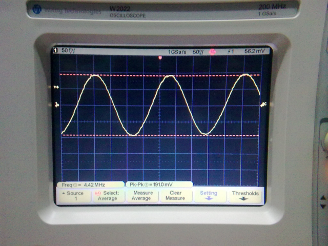

branadic, hast du inzwischen mal einen Testaufbau mit dem AD5930
gemacht?
Mich überascht ein wenig die Aussage, das an Bernd's Chip das Signal
nicht ok war!
Ich spiele gerade mit einem XR2206 herum und habe den Krüppel mit einem
TL081 auf über 4MHz gebracht, siehe Foto
Gruß Michael
von branadic (Gast)
Hallo Guido,
danke, man hätte es natürlich auch so einfach erklären können wie du.
Fällt einem manchmal aber einfach schwer.
Grüße

Dabei habe ich mir gerade nochmal Deine Ausgangsschaltung angesehen und
habe hier ein paar Einwände:
- Die Ausgänge am AD5930 sind Stromausgänge. Wieso arbeitet der
nachfolgende OP nicht als I/V-Wandler?
- Derzeit werden die Ausgänge unterschiedlich stark belastet. Somit
liegen auch unterschiedlich große Spannungen an ihnen.
Ich hätte die Idee, an beide Stromausgänge jeweils einen OP als
I/V-Wandler anzuschliessen, dem einen folgt Dein Rekonstruktionsfilter,
dem anderen ein einfacher Tiefpass (24dB/Okt) ab z.B. 10MHz (oder was
immer der Erbauer des jeweiligen Gerätes dort einsetzen möchte - evtl.
auch umschaltbar).
Beide Ausgänge werden herausgeführt.
Sollte sich der Erbauer für eine der beiden Varianten entscheiden, legt
er den anderen Ausgang des AD5930 auf Masse und bestückt den Rest
dahinter einfach nicht.
Des weiteren würde ich den AD5930 gerne leicht 'übertakten' und mit
50331648 Hz anstelle von 50000000 Hz betreiben. Grund: Es ist einfach
eleganter mit einer Frequenz im 1,5Hz Raster, als im 1,49011...Hz Raster
zu arbeiten.
Jobst
von Berichter (Gast)
Hallo Jobst,
Ich habe mich hier am Datenblatt des AD5930 orientiert und das sagt:
19 IOUT
Current Output. This is a high impedance current source output. A load
resistor of nominally 200 Ω should be connected between IOUT and AGND. A
20 pF capacitor to AGND is also recommended to act as a low-pass filter
and to reduce clock feedthrough. In conjunction with IOUTB, a
differential signal is available.
20 IOUTB
Current Output. IOUTB is the compliment of IOUT. This pin should
preferably be tied through an external load resistor of 200 Ω to AGND,
but can be tied directly to AGND. A 20 pF capacitor to AGND is also
recommended as a low-pass filter to reduce clock feedthrough. In
conjunction with IOUT, a differential signal is available.
Wie du sicherlich gesehen hast, habe ich den OPA656 als Impedanzwandler
im Einsatz und der besitzt einen FET-Eingang und damit eine hohe
Eingangsimpedanz, gegenüber den 200 Ω an den beiden IOUT.
Das das auch funktioniert habe ich hier in einem Testaufbau auch schon
bewiesen ;)
>auch umschaltbar).
Diese Idee finde ich nicht so toll, denn der AD5930 verfügt nun mal über
einen differentiellen Ausgang und dessen Vorteile sollte man auch
nutzen.
Es ist nicht so, dass ich imun gegenüber anderen Ideen bin, allerdings
verfolge ich da eine klare Strategie, daher habe ich heute mal Samples
von dem Coilcraft-Übertrager bestellt, ist eine Sache die man sich mal
anschauen sollte. Die Idee hatte ich früher bereits einmal, hatte sie
dann aber wieder verworfen.
>zu arbeiten.
Das macht die PLL und einen entsprechenden (programmierbaren?)
Frequenzteiler dann aber zwingend notwendig, aber du meinst 3Hz Raster
oder?
50,331648 MHz / 2^24 = 3 Hz
von Jobst M. (jobstens-de)
*Bevor wir nun aneinander vorbei reden: Ich spreche von dieser Schaltung
Beitrag "Re: Projekt: DDS basierter Funktionsgenerator mit AD5930"
... eine neuere Version habe ich auch jetzt nicht gefunden ...*
[schnipp-schnapp]
Ja, die Zeilen habe ich auch gelesen. Aber ich habe die Erfahrung
gemacht, daß Stromausgänge von DACs die beste Performance bringen, wenn
sie bei einer konstanten Spannung betrieben werden.
> im Einsatz
Nein, hast Du nicht. Das ist ein (einfacher) Differenzverstärker.
Selbst ein Eingangswiderstand von 20kΩ wäre in Deiner Schaltung
vernachlässigbar.
Am positiven Eingang hängen parallel zu den 200Ω noch 182Ω und 665Ω in
Reihe - ingesamt belastet dies den AD5930 mit 162Ω
Am negativen Eingang des OPs hast Du durch die Gegenkopplung die selbe
Spannung wie am positiven Eingang des OPs. Dadurch fliesst durch R2 ein
größerer Strom als durch R4. Ich habe einen effektiven Widerstand (incl.
der 200Ω) von 67Ω ausgerechnet.
> bewiesen ;)
Sicherlich wird dort etwas heraus kommen. Aber symetrisch belastet ist
der AD5930 nicht.
>>I/V-Wandler anzuschliessen [...]
> nutzen.
Lt. Datenblatt ist es ein komplementärer Ausgang, welchen man dann
natürlich auch differenziell benutzen kann, aber nicht muss.
Und mit dem OP machst Du im Moment zuallererst ein asymetrisches Signal
davon.
Im übrigen denke ich, daß es dem Signal zuträglich ist, wenn ich nicht
über einen kleinen Widerstand eine kleine Spannung erzeuge und diese
dann mit einem OP verstärke, wenn ich diesen Strom direkt als den Strom
durch die Gegenkopplung nutzen kann.
Evtl. wäre ein voll symetrischer OP wie
http://focus.ti.com/docs/prod/folders/print/ths4503.html eine Lösung ...
> [...], allerdings verfolge ich da eine klare Strategie [...]
Mag sein, daß sich da die Interessen momentan etwas beissen, aber
vielleicht finden wir ja doch eine gemeinsame Lösung.
>>zu arbeiten.
Jain.
Derjenige, der den CDCE913 einsetzt, könnte das Filter mit den Werten
für 50,331648 MHz bestücken, die anderen mit Werten für 50MHz.
> oder?
Den Chip kann man mit seinen 24 Bit aber vermutlich nur bis 25Mhz
einstellen, daher
25,165824 MHz / 2^24 = 1,5 Hz
Ich denke nicht, daß der gespiegelte Bereich oberhalb der maximal
nutzbaren Ausgangsfrequenz, in der oberen Hälfte der Werte verfügbar
ist.
Das Datenblatt lässt sich darüber aber nicht aus.
Jobst
von branadic (Gast)
Hallo Jobst,
Gute, dann hab ich mich vielleicht nicht ganz korrekt ausgedrückt, der
Differenzverstärker dient zugleich als Impedanzwandler und transformiert
die vierfach höhere Eingangsimpedanz herunter, indem er 50Ω an seinem
Ausgang erwartet.
Mit dem Differenzverstärker war ein erster Versuch, man könnte genauso
gut einen Instrumentationsverstärker hernehmen.
Ich kenne den OPV. An irgendeiner Stelle der Schaltung muss man wieder
unsymmetrisch werden, also warum nicht am Ausgang des OPVs?
Kennst du zufällig den Artikel zum SYN500 aus der Zeitschrift
Funkamateuer? Ähnlich wird dort auch mit einem AD995x verfahren. Die
beiden (in diesem Fall 50Ω-) Ausgänge werden als differentielle Ausgänge
an einen Übertrager 1:1 geklemmt, der aus dem symmetrischen Signal ein
unsymmetrisches auf der Sekundärseite macht, danach folgt das Filter und
eine Verstärkerstufe.
>davon.
Ja, schon recht, allerdings erwarte ich dadurch ein geringeres
Störspektrum bereits vor dem Filter, was sich auch positiv auf das
Signal am Ausgang des Filters auswirken wird.
>einstellen, daher
Du interpretierst die Formel falsch, der korrekte Ausdruck ist:
M = f(out) x 2^n / f(MCLK)
f(MCLK) sind deine 50,331648MHz Taktfrequenz, mit der der AD593x
betrieben wird, nicht die maximal mögliche auszugebende Frequenz
n sind die 24bit Auflösung des AD593x
f(out) ist die auszugebende Frequenz
M ist das zu schreibende Frequenzwort
Stellt man diese Formel um, so ergibt sich für das Frequenzwort M=000001
eine Ausgangsfrequenz von f(out)=3Hz.
Gruß, branadic
branadic schrieb:
> Hallo Jobst,
> Ausgang erwartet.
Er hat aber gar keine (2x) 200Ω Eingangsimpedanz.
Wobei der AD5930 ja auch keine Ausgangsimpedanz von 200Ω hat.
Wenn Du schon an den beiden 200R gegen Masse festhalten möchtest, würde
ich zumindest die Beschaltung des OPVs etwas hochohmiger wählen. (Faktor
100) Der 49.9 bleibt natürlich so.

von Franz Ringel (Gast)
Da es jetzt hier so ruhig geworden ist nun mal eine Anregung für das
Display-Menü.
Das im Anhang dargestellte 4 zeilige Display stellt allerdings die
Frequenz in "hex" dar.
Grüße
Franz

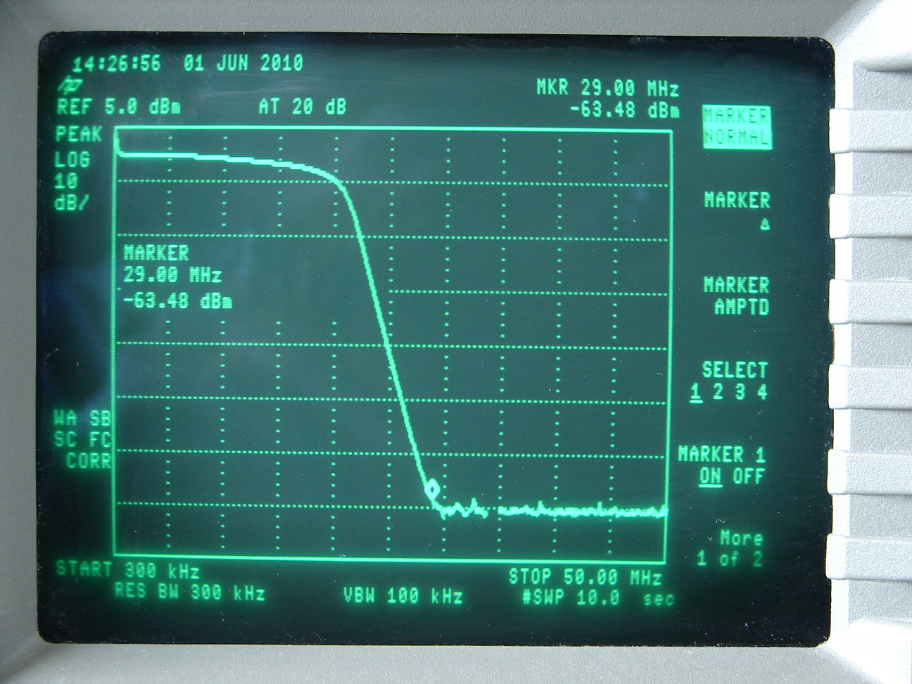

von branadic (Gast)
Tag auch,
Filter ist mal auf die Schnelle zusammengelötet (siehe Bild) und kurz
vermessen worden. Hier die dazugehörigen Bilder des Filters am
SpecAnalyser, mit dem Marker an verschiedenen Positionen.
Das Filter wird noch mal ganz genau vermessen und die Werte bei
verschiedenen Frequenzen aufgenommen.
Was man jetzt schon sehen kann ist, dass die Grenzfrequenz von 20MHz
nicht ganz getroffen wurde, was auf parasitäre Kapazitäten zurückgeführt
werden kann, dennoch sollte man mit der Amlitudenkorrektur des AD5930 in
der Lage sein dies zu kompensieren.
Soweit an dieser Stelle, branadic
Gibts irgendwo noch mehr Informationen zu deinem Filter?
von branadic (Gast)
Hallo Simon,
wenn du diesen Thread, der ja noch nicht wirklich lang ist, vom Anfang
bis zu Ende komplett durchschaust, findest du alle Infos zum Filter.
Indutivitäten sind von Fastron aus der AS-Serie in 0805, ansonsten sind
noch 0805-Keramikkondensatoren verbaut.
Hier das Bild zum Schaltplan/Bauteilplan:
http://www.mikrocontroller.net/attachment/70886/FG-AD5930-7.png
ansonsten gibt es auch im zugehörigen Artikel weitere Informationen:
http://www.mikrocontroller.net/articles/DDS_basierter_Funktionsgenerator_mit_AD5930#Das_Rekonstruktionfilter
Im Artikel findet man auch, wie die Kondensatoren zusammengesetzt worden
sind. Die 43pF und 30pF wurden gestapelt, alle anderen Kondensatoren
nebeneinander angeordnet (siehe Foto und Layout).
Gruß, branadic
von branadic (Gast)
Vielleicht noch ein kurzes Wort zu der ersten Messung. Es wurde der
interne Tracking Generator des SpecAnalysers verwendet. Morgen werden
ausführlichere Messungen durchgeführt und die Filterkennlinie mit der
simulierten verglichen.
Gruß, branadic
von branadic (Gast)
Tag zusammen,
mittlerweile ist das Signal des Signalgenerators (Amplitude=1Veff bzw.
13dBm) mit den Messleitungen und einer SMB-Kupplung anstelle des Filters
und anschließend mit Filter vermessen worden, um daraus die
Übertragungsfunktion Ua/Ue in dB bilden zu können.
Diese ist zusammen mit der in LTSpice simulierten Übertragungsfunktion
des realen Filters in einem Diagramm festgehalten worden.
Es zeigt sich, dass das Filter gar nicht so schlecht gelungen ist, wie
auf den ersten Blick am SpecAnalyser vermutet, aber schaut selbst.
Damit ist, zumindest aus meiner Sicht, die Baustelle
Rekonstrukionsfilter abgeschlossen und die Bauteilwerte können so in die
weitere Planung einfließen.
Gruß, branadic

von branadic (Gast)
@ Commtel,
schön das du hier so viele Skripte verlinkst, allerdings habe ich im
Moment nicht die Zeit alle durchzuackern.
@ all,
ich bin beruflich momentan etwas eingespannt, dennoch ist geplant einen
Aufbau mit AD5932 und aktivem Filter als Rekostruktionsfilter für den
unteren Frequenzbereich bis 1 MHz aufzubauen und zu testen.
Damit wäre dann der "fein" aufgelöste Frequenzbereich (Taktfrequenz des
DDS fclk=3,3554432 MHz) von 0 Hz .. 1 MHz mit 0,2 Hz/Inkr. durch das
aktive  und der "grobe" Frequenzbereich (Taktfrequenz des DDS
fclk=50,331648 MHz) von   0 Hz .. 20 MHz mit 3 Hz/Inkr. durch das
passive Rekonstruktionsfilter (siehe Projektartikel) abgedeckt.
Je nach Frequenzbereich wird zwischen den Filtern umgeschalten.
Gruß, branadic

von branadic (Gast)
ich mache im Stillen noch weiter.
Momentan kommt eine modifizierte Variante meiner Schaltung jedoch mit
AD5932 und geringerer maximaler Ausgangsfrequenz und entsprechend
angepasstem Filter in einer Auftragsarbeit als Signalreferenz zum
Einsatz. Dabei teste ich auch die Geschichte mit der programmierbaren
PLL als Taktquelle, um die Frequenzauflösung beeinflussen zu können.
Eine Endstufe bin ich aber noch nicht angegangen, weil ich momentan noch
an anderen Projekten, die deutlich Vorrang haben, arbeite.
Außerdem war die Resonanz auf das gesamte Projekt mehr als mau, weswegen
es für mich jetzt nicht den höchsten Stellenwert eingenommen hat. Ich
denke das ist verständlich.
branadic

von branadic (Gast)
Das DDS-Board mit Spannungsversorgung, Taktquelle und
Rekonstruktionsfilter mit 50R-Ausgang ist in einer modifizierten
Variante in einer aktuellen Entwicklung im Einsatz.
Ich habe die Idee mit dem CDCE913 umgesetzt, um eine Schrittweite von
2,5Hz einstellen zu können. Damit sinkt jedoch die maximale
Ausgabefrequenz auf 20MHz. Das spielt bei meiner Anwendung jedoch keine
Rolle.
Gespeist wird der CDCE913 derzeit noch aus einem einfach Quarz, jedoch
ist es problemlos möglich diesen noch durch einen kostengünstigen TCXO
zu ersetzen, um die Taktfrequenz noch stabiler hinzubekommen.
Layout und Schaltplan kann ich jedoch nicht zur Verfügung stellen, da es
sich dabei nicht um ein Privatprojekt handelt.
branadic

von branadic (Gast)
Wenn du lesen kannst, ich habe bereits geschrieben das ich eine
modifizierte Variante im Einsatz habe, die mit dem Projekt hier nichts
zu tun hat, weil ich dort völlig andere Anforderungen habe.
Als Abfallprodukt der Entwicklung sollte jedoch der Funktionsgenerator
entstehen. Da ich aber mehr oder weniger allein daran gearbeitet habe,
das Interesse lesender Personen offensichtlich groß, der Teil aktiv
Mitwirkender jedoch klein war habe ich im Stillen an Änderungen
gearbeitet.
Was ich davon veröffentliche und was nicht überlässt man bitte schön mir
und dafür lege ich auch keine Rechenschafft ab!
Wenn ihr so fleißig im Finger heben seid, dann seid ihr wahrscheinlich
genauso fleißig selbst mal was auf die Beine zu stellen.
Damit ihr aber Ruhe gebt überlasse ich euch den Schaltplan, der hier
auch schon gezeigt wurde. Es steht euch frei daran Änderungen

In den letzten Tagen habe ich am DDS-Generator ein wenig weiter gemacht
und diverse Ansätze umgesetzt. Ich favorisiere nun eine durchgehende
Modulbauweise, sodass das DDS-Modul selbst auch universeller einsetzbar
ist.
Am Ausgang des AD5930 befindet sich nun ein AD8130, dem das
Rekonstruktionsfilter folgt. Die gesamte Leiterplatte ist 80x50mm groß
und wird mit ±5V versorgt. Alle weiteren notwendigen Spannungen werden
mit Spannungsreglern (LOD) intern erzeugt.
Es gibt nun drei möglichen Bestückungsvarianten der Leiterplatte für die
Erzeugung des Taktsignals des DDS-IC
- Variante 1 (für den schmalen Geldbeutel und geringerem Anspruch):
50MHz-Quarzoszillator, 7mm x 5mm, z.B. Euroquartz
- Variante 2: 16,384MHz oder 24,576MHz Quarz, 7mm x 5mm,
programmierbarer PLL-Chip CDCE913, Taktfrequenz auch zur Laufzeit
veränderlich, durch Überschreiben der im EEPROM hinterlegten
Registerwerte
Variante 3: 16,384MHz TCVCXO, 7mm x 5mm, programmierbarer PLL-Chip
CDCE913, Taktfrequenz auch zur Laufzeit veränderlich, durch
Überschreiben der im EEPROM hinterlegten Registerwerte
Der Einheitlichkeit ist die 10pol Pfostenwanne immer gleich belegt,
sodass mit ein und derselben µC-Hardware alle Module angesprochen werden
könnten. Bei der Variante mit Quarzoszillator besteht zusätzlich die
Möglichkeit das Enable/Disable-Signal nach außen zu führen.
Am Ausgang des Module steht das Signal an 50Ω zur Verfügung,
Ausgangsamplitude mit Trimmer fest einstellbar.
Ich bin derzeit dabei Prototypenleiterplatten herzustellen und
aufzubauen. Sollte noch Interesse am Projekt bestehen und sich Leute
finden, die ernsthaft erwägen etwas beisteuern  zu wollen (sei es in
µC-Hardware, Schaltungsvorschlägen für die nächsten Modulstufen oder
PC-Software), dann würde ich die Layoutdaten hier zur Verfügung stellen.

Als ersten Eindruck im Anhang mal ein CAD-Bild des DDS-Moduls mit
Quarzoszillator.
Mein Modul werde ich, wie eingezeichnet, in einem Alu-Gehäuse
unterbringen. Die Spannungsversorgung erfolgt über
Durchführungskondensatoren, das Ausgangssignal steht an einer
SMA/SMB/SMC-Einbaubuchse zur Verfügung. Die digitalen Schnittstellen
werden über die Pfostenwanne und von dort über einen DSUB-9 EMV nach
außen geführt. Die Leiterplatte ist als 0,8mm dick vorgesehen.
Damit habe ich deine Fragen hoffentlich alle beantwortet?

Ich habe die aktuellen drei Varianten (Quarzoszillator, Quarz-PLL,
TCXO-PLL) als Nutzen auf eine Eurokarte gesetzt und werde diese am
Wochenende im Heimlabor ätzen. Der erste Versuch ging leider wegen eines
Fehlers der Maske schief.
Bestellt habe ich keine. Wenn du die Möglichkeit hast selbst zu ätzen,
dann kannst du dir die Layouten im Anhang rauslassen. Alternativ kann
ich dir anbieten dir eine (leere) Leiterplatte von mir zu kommen zu
lassen, wobei dann noch die Frage wäre, welche Variante du gern hättest.
So, ich habe eben mal wieder Eagle installiert und mir die Boards
angeschaut. Ätzen kann ich selber. Kommt es auf die 0,8mm
Leiterplattendicke an, also impedanzkontrollierte Leitungen etc.? Ich
hab nur 1,5er Basismaterial da.
Könntest Du noch den Schaltplan online stellen? Dann ist das einfacher
nachzuvollziehen wie das funktioniert. Auch sollte ich dann einfacher an
eine Bauteilliste kommen. Hast Du bei kritischen Bauteilen die nötigen
Toleranzen hinterlegt?
Dann würde ich mal meine Einkaufsliste anpassen...
von branadic (Gast)

von branadic (Gast)
Nein, so kritisch ist das nicht, da die Leitungslängen elektrisch sehr
kurz sind. Für mich ist es jedoch wichtig, da meine Leiterplatte in ein
gefrästes Modulgehäuse wandern soll und da ist die Position der
SMB-Einbaubuchse wichtig. Das Gehäuse ist bereits fertig konstruiert.
Ich habe übrigens eben belichtet und entwickelt, geätzt wird morgen mit
frischer Ätzlösung.
Toleranzen habe ich nicht hinterlegt, da bei mir in aller Regel
hochwertige Bauteile zum Einsatz kommen, an der Ecke spare ich nicht.
Die Widerstände sollten halt 1% aufweisen, bei den Kondensatoren kommen
bei mir NP0 zum Einsatz, die Induktivitäten sind 0805AS bzw. 1008AS von
Fastron, je nachdem was man bekommt.
Schaltplan suche ich morgen raus.
branadic

von branadic (Gast)
Hallo Gerd,
das mit der PWM muss man sich noch mal genau überlegen, wobei en die
Frage ist, ob das wirklich eine notwendige Funktion an einem
Funktionsgenerator ist.
Ich hatte seinerzeit zwar schon einen Lösungsansatz dafür angedacht,
kann heute aber nicht mehr sagen wie ich mir das genau vorgestellt habe.
Meine Leiterplatten sind soeben aus dem Ätzbad gekommen. Jetzt kann es
ans Bohren und Löten gehen.
Anbei noch die aktuelle Stand des Layouts samt Schaltplan, wobei das
Modul so einfach aufgebaut ist, dass sich die Funktion auch ohne
Schaltplan erschließen sollte.
branadic
von W.S. (Gast)
Du hast ne seltsame Art drauf, Schaltungen zu machen.
Sind all die Verrenkungen beim Taktgenerator nur darauf abgezielt, einen
"glatten" Wert für das Frequenzincrement zu bekommen?
Und warum setzt du nicht vor den OpV zwei identische (einfachere)
Tiefpässe und machst dann z.B. mit nen AD8000 einen klassischen
Differenzverstärker? Schau mal beim "Funkamateur" nach der Schaltung des
"Netzwerktesters". Dort haben die HF-Spezis eigentlich alles bereits
vorgeturnt - und das funktioniert recht gut.
W.S.
von branadic (Gast)
@ W.S.
komisch nur, dass trotz meiner "seltsamen Art Schaltungen zu machen"
meine Schaltungen immer genau das machen, was sie sollen.
Ich seh das mit dem CDCE913 auch nicht als "Verrenkung", wie du das so
nett formulierst, aber ja auf ein gerade Frequenzinkrement läuft es
hinaus und darauf das man im LF-Bereich noch tiefer kommt als das
vorgegebene Frequenzinkrement. Es zwingt dich doch niemand meine
Schaltungen nachzubauen, also was soll die Aufregung?
Wenn du den zum Thread zugehörigen Artikel gelesen hättest, dann würdest
du auch den Sinn des Filter verstehen und warum ich nicht auf fertige
Lösungen zurückgreife, denn mich interessiert mehr als nur Sinus >1kHz.
Ich kann dir versichern, dass ich mir die Schaltungen der "HF-Spezis"
durchaus zu Gemüte geführt habe und Abos auf diverse HF-Zeitschriften
habe. Für die von mir angestrebte Lösung gibt es aber eben noch nichts
"vorgeturntes", denn das soll kein Signalgenerator sondern ein (Ein-
Zwei- oder 3-Kanal) Funktionsgenerator werden. Den Unterschied muss ich
dir sicherlich nicht erklären.

von Gerd E. (robberknight)
danke für die Schemas, ich hab mir daraus die BOM mal angeschaut und die
fehlenden Teile in meine Einkaufsliste gepackt.
Nur die Fastron-Induktivitäten gibts nicht bei den Distris wo ich
regelmäßig bestelle. Würden es auch diese hier tun:
http://de.rs-online.com/web/p/induktivitaeten-smd/0136055/
Jetzt mal beispielhaft für 270n, der Rest halt entsprechend aus dieser
Serie. Bis auf den maximalen Strom sahen mir die recht ähnlich wie die
von Dir genannten Fastrons aus. Aber durch den Filter sollten ja wohl
keine hunderte von mA fließen.
Ich würde die Variante Quarz+PLL aufbauen. Was mich da etwas wundert ist
die Wahl von C19 und C20. Überall sonst hast Du für 10µF Tantals
verwendet, nur dort 0603er Kerkos. Da das 5V sind, würde ich keine
6,3V-Typen mehr nehmen. 0603er in 10V oder 16V sind dann aber nicht mehr
wirklich gängig. Was spricht hier gegen Tantals?
Zum Layout:
Warum setzt Du die Via-Bohrungen am Quarz direkt an die Pads und lässt
nicht etwas Abstand? Bei selbstgemachten Vias mit Draht oder Nieten wird
der Quarz wahrscheinlich nicht mehr glatt aufsitzen. Bei Reflow wird es
dir durch die Löcher die Paste rausziehen.
An den Punkten 1, 2 und 3 ziehst Du die Versorgungsspannung über Drähte,
korrekt? Setzt Du da keine Bohrungen um die Anzuschließen?

Hallo Gerd,
ja die Induktivitäten sollten es genauso tun. Fastron wird bspw. von
Reichelt geführt. Ich habe insbesondere die AS-Serie gewählt, weil ich
damit auch die Simulationen ganz zu Anfang durchgeführt habe.
Bei C19 und C20 habe ich mich an die Empfehlungen im Datenblatt
gehalten. Du kannst ohne schlechtes Gewissen 6,3V-Typen verwenden. Wenn
das noch zu entwickelnde Netzteil für die 5V um 20% schwankt, dann
stimmt was mit dem Entwurf nicht. ;)
Was die Vias am Quarz angeht so stellen die nach meiner Erfahrung kein
Problem dar. Bei einer professionell gefertigten Leiterplatte mit
Lötstopplack sind die Vias eh mit Lötstopplack bedeckt, zumindest bei
mir. Also kein Problem bei Reflow.
Auch bei selbstgefertigten Leiterplatten mit Drähten als DKs stellen die
Vias an der Stelle kein Problem dar, weil der Quarz kleiner als das
Footprint ist. Also auch kein Problem.
Das mit den Pads (Spannungsversorgung 1,2,3) ist so eine Angewohnheit
von mir die vor allem dann zum Einsatz kommt wenn die Leiterplatte in
einem Gehäuse mit der Masse aufliegen soll, da stört dieser
Anschlusspunkt dann und muss zusätzlich im Gehäuse ausgeklinkt werden.
Da es nur eine überschaubare Anzahl an Drähten ist lohnt es nicht
zusätzliche Layer zu spendieren.
Wenn du das Layout genau betrachtest siehst du eine strickte Trennung
zwischen analoger und digitaler Masse, die wie empfohlen unter dem
AD5930 an einem Punkt miteinander verbunden sind. Die analoge Masse
liegt im Gehäuse vollständig auf dem Boden auf, der Bereich Filter und
digitale Masse ist im Gehäuse freigestellt. Das das so gut funktioniert
hat sich bereits in einem Aufbau erwiesen.
Ich habe bereits die DKs mit Kupferdraht bestückt, morgen wird gelötet.
Das Layout trägt meine Handschrift, es sind meine Erfahrungen des
Layoutens eingeflossen und die haben sich zumindest bisher auch gut
bewährt, auch im Heim-Ätzprozess.
Es ist nicht in meinem Sinn irgendwelche Schaltungsteile einfach nur zu
kopieren weil sie schon mal jemand anderes irgendwo veröffentlicht hat,
sondern ich bin durchaus in der Lage Schaltungen selbst zu entwerfen.
Was veröffentlicht worden ist muss nicht zwangsläufig der Weisheit
letzter Schuss sein.
Nur weil ich kein Rufzeichen habe heißt das nicht, dass ich null Ahnung
von HF habe. Im Umkehrschluss heißt es aber auch noch lange nicht, wenn
jemand ein Rufzeichen hat und im FA veröffentlicht, dass es sich um ein
HF-Spezi handelt.
Das wollte ich gern noch mal in aller Deutlichkeit loswerden.
branadic
ich hab noch eine Frage zur Signalqualität von DDS-basierten FGs. Hab
mir dieses Video hier angeschaut:
http://www.youtube.com/watch?v=8GR_6QH3uZk
Etwa bei 13:30min zeigt er den Anfang einer Sinus-Welle, erzeugt mit dem
integrierten DDS-FG eines der neuen Agilent-Scopes, Screenshot anbei.
Sollte nicht eigentlich der Rekonstruktionsfilter im FG genau das
verhindern und einen sauberen Sinus ohne solche Treppchen erzeugen?
Gruß,
Gerd
von Frank (Gast)
Hängt von der Frequenz ab. Das Rekonst-Filter hat ja eine endliche
Bandbreite. Wer langsamer ansteuert, hat Treppen. Für diese Probleme
gibt es aber das dithering/noise shapping
> Bandbreite.
Hast Recht.
Wie muß man sich das vorstellen? Ist das ein weiterer analoger Filter
oder addiert man da zum Output-Signal ein weiteres Signal was die
Treppen ausgleicht?
@branadic
Noch eine Frage zu den Bauteilen:
Was für nen Wert sollte der Trimmer am Feedback des Opamps grob haben?
Bist Du Dir mit den 200nH für die L4 sicher? Die gibt es kaum, auch bei
Fastron nicht. 180nH oder 220nH?
Gruß,

von branadic (Gast)
ich würde auch behaupten, dass der Takt des DDS unterhalb der
Grenzfrequenz des Rekonstruktionsfilters liegt und somit die
DAC-Schritte im Ausgangssignal wieder sichtbar werden.
Bei korrekter Dimensionierung des Filters und solange der DDS oberhalb
der Grenzfrequenz des Filters betrieben wird sollten solche Effekte
nicht auftauchen.
Wundert mich jedoch, das aus einem Agilent Gerät ein solches Signal
kommen soll, zeigen sie doch im Schaltplan des Agilent 33220A 20 MHz
Function / Arbitrary Waveform Generator den Commtel verlinkt hatte wie
man es macht. Elliptisches Filter 9. Ordnung, sogar noch gefolgt von
einer Sinx/x-Korrektur und für arbiträre Signal ein Lineares
Phasenfilter.
Der Trimmer sollte 500R haben und ja, mit den 200nH bin ich mir sicher.
Die gibt es von Fastron in 0805 auch, hab ich selbst hier zu liegen
(0805AS-R20J-01). Wenn du 220nH nimmst ist das auch nicht so dramatisch,
dann verschiebt sich die Filtergrenze etwas oder der Amplitudengang ist
minimal welliger.
branadic
> genau das verhindern und einen sauberen Sinus ohne solche
> Treppchen erzeugen?
Das Sinus-Signal hatte doch nur eine Frequenz von 10kHz. Da werden,
bedingt durch die endliche Auflösung des DACs, die gleichen Werte
mehrfach hintereinander ausgegeben. Deshalb "rundet" da das Filter
scheinbar nicht. An der Treppenhöhe kann man direkt die DAC-Auflösung
sehen.
von branadic (Gast)
> sehen.
Hallo Helmut,
das gilt aber nur, wenn man sich direkt das DAC-Signal anschaut. Nach
dem Rekonstruktionsfilter und ggf. noch nach dem inversen Sinc-Filter
sollten keine Treppen mehr zu sehen sein.
Treppen sollten mit Rekonstruktionsfilter nur dann wieder auftauchen,
wenn das Taktsignal der DDS weniger oder gleich der doppelten
Grenzfrequenz des Filter entspricht.
branadic
von Unbekannter (Gast)
branadic , das ist genau das was Helmut sagt :-)
von Helmut S. (helmuts)
Der DAC hat z.B. 10bit. Selbst im Bereich maximaler Steigung gibt es da
Werte die mehrfach gleich sind.
f=1kHz, Fclock=50MHz -> 50000 Werte je Periode
DAC geht von 0V bis 1V.
Amplitudenschritt: 1/1000 = 0,001
Phasenschritt: 1/50000
Amplitudenschritt vom Sinus: 0,5*sin(2*pi/50000) = 0.000063
0,001/0,000063 = 16
Das bedeutet, dass 16 mal der gleiche Wert beim DAC ausgegeben wird.
Sowas bügelt der Tiefpass nicht weg, weil der 20Mhz Grenzfrequenz hat
was gerade mal 2,5 Takte der DDS-clock sind.
von j. c. (jesuschristus)
Ich kenne das Problem von National Instruments Karten. Da sieht es auch
so aus. Was tut man denn dagegen?
DAC mit höherer Auflösung nehmen, z. B. 16bit DAC.
Hilft nix. Wenn das Signal langsam genug ist, siehst Du es auch da.
Bei 16bit hat man dann die Chance, dass es wegen Rauschen und
DAC-Nichtlinearität größer 1LSB nicht mehr so arg auffällt. Natürlich
ist das "Problem" damit nicht wirklich behoben.
Lösung:
Man müsste gezielt für tiefe Frequenzen einen Tiefpass im kHz Bereich
nachschalten.
Eigentlich müsste man das immer tun! Ein variabler Tiefpass, der direkt
hinter der Grundfrequenz absägt. Geht sowas?
Man müsste sich dann eine Box bauen die 4 umschaltbare Filter und einen
Direktpfad hat.
Beispiel: Filter mit fg 2Mhz, 200kHz, 20kHz und 2kHz
Leider musst du dann dafür auch eine Endstufe einbauen.
von Jörg H. (idc-dragon)
> 0,001/0,000063 = 16
Ich möchte noch mal auf mein Posting zum Thema Interpolation verweisen:
(Hat das jemand gelesen, oder war es zu unverständlich?)
Damit gäbe es außer der DAC-Auflösung keine Treppen.
Jörg

von Alex H. (hoal) Benutzerseite
Abdul K. schrieb:
> Was denkt ihr darüber?
Dass es ein völlig anderes Projekt ist als ein "DDS basierter
Funktionsgenerator mit AD5930". Letzteres ist der Thread-Titel.
@branadic:
Anbei meine Gedanken zum Layout aus
http://www.mikrocontroller.net/topic/goto_post/2312938:
- Was spricht gegen eine AGND-Plane auf dem Top-Layer?
Ich habe versucht eine so einzufügen, GND möglichst niedrigimpedant
angebunden ist. Einige Leiterbahnen scheinst du als Microstrip
ausgeführt zu haben. In den betreffenden Bereichen hat die Plane einen
größeren Abstand.
- Gibt es einen Grund, wieso AGND auf dem Bottom Layer bis unter Pins 9
und 10 des AD5930 reichen soll?
- Wie hast du vor, GND der Spannungsversorgung reinzubringen? Durch die
Ausgangsbuchse über das Gehäuse wird's wohl kaum sein. Ich sehe aber
ansonsten nur einen GND-Anschluss im Pfostenstecker.
- Eine Entkopplung der ICs mit 1uF in 0603 X7R 16V (7 Cent bei Reichelt)
sollte einen Tantal direkt an den ICs überflüssig machen. Dadurch wird
eine wesentlich kompaktere Entkopplung möglich. Die großen Tantals am
Spannungseingang sollten genug sein. Die könnte man aber auch durch
bessere 10u Kerkos 1206 X7R 16V ersetzen. Kosten zumindest bei Reichelt
sogar weniger.
- Der 10u X5R-Kerko am Eingang des LDO ist mit 6,3V sehr knapp, da seine
effektive Kapazität bei 5V wahrscheinlich irgendwo unter 3uF liegt.
Daten dazu findet man beispielsweise im TDK Component
Viewer unter http://www.tdk-components.de/en/design-tools/ccv/index.php
für den C1608X5R0J106K oder C1608X5R1A106K.
Wegen Platzüberfluss schlage ich einen 1206 vor. 0805 könnte bei X5R
auch schon knapp werden. Ansonsten an der Stelle einen Tantal
spendieren.
- Durch vertauschen der +5V und -5V Eingänge wird die
Spannungsversorgung im Analogteil aufgeräumter. Direkt am AD8130 ist so
eine bessere Entkopplung der -5V möglich.
- Ich habe bei sämtlichen Polygonen WIDTH auf 0,2mm bzw. 0,4mm bei den
beiden großen geändert. Dadurch gehen keine wesentlichen Details
verloren. Andernfalls füllt Eagle die Polygone mit den zuvor superdünn
eingestellten Wires, was einfach ewig lange dauert.
Eine Anmerkung noch: Ich finde den Schaltplan tatsächlich schwierig zu
lesen, was die Spannugsversorgung angeht. Entkopplungskondensatoren
musste immer per SHOW im Layout hervorheben, um sie dann im Schaltplan
zu finden.
