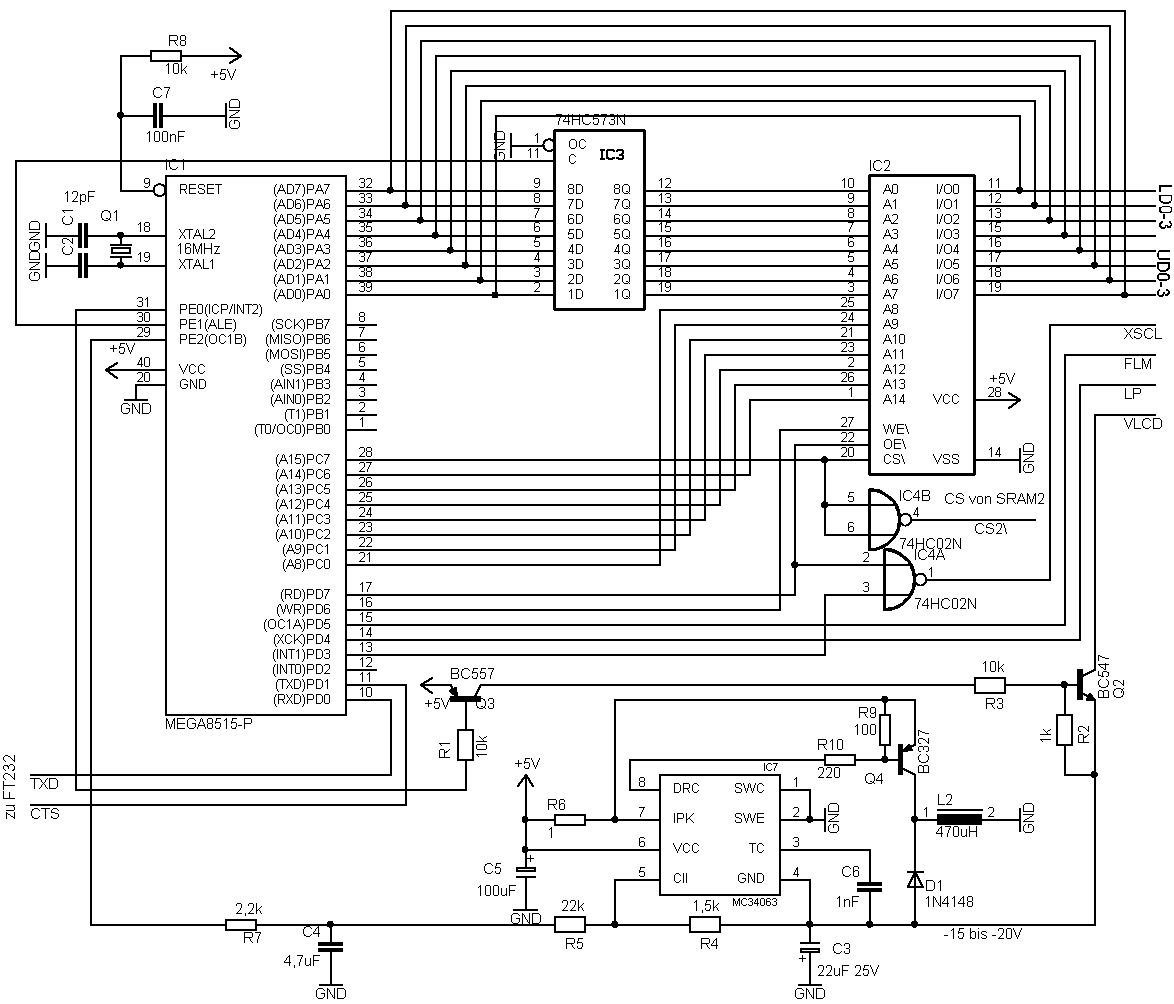

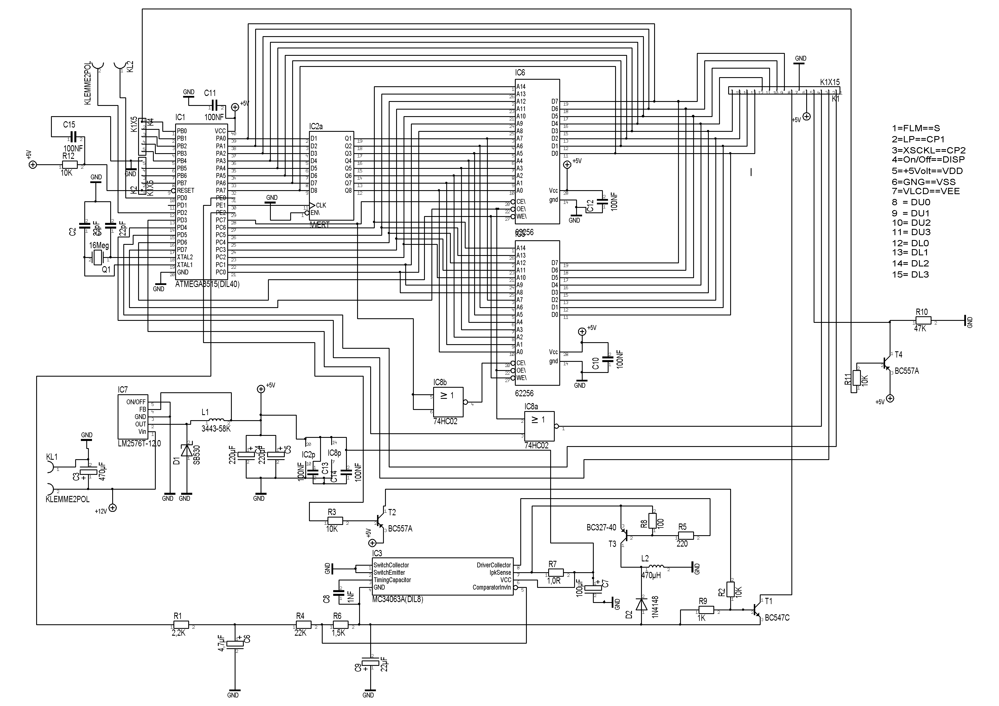

Hallo zusammen ich hab da mal ein paar fragen zu dem USB Controller. 1. Kann ich diesen SRAM benutzen? AS7C256-PC 20 2. Gibts vieleicht eine Komplette Teileliste für den Controller und Schaltplan und Layout. 3. Ich bin nicht so der Fan von SMD da man sie leider nicht auf Lochraster aufbauen kann, ... einen ersatz für den FT245 gibt es nicht zufällig oder ? mfg Sebastian
#186973
1) Ja, der SRAM passt 2) http://www.mikrocontroller.net/attachment.php/224711/AVR_LCDv2.zip 3) Es gibt fertige Module mit FT245 und Pins im 2,54mm Raster von FTDI, aber keine Ahnung wo man die beommt.
#186974

Schau dir mal diese Schaltung an: http://www.mikrocontroller.net/attachment.php/280824/lcdcon_seriell.gif Über den CE\ Pin werden die beiden SRAMs abwechselnd angesteuert.
#186978

Hallo Benedikt, Danke für deine Antwort. Kannst du mir Infos zur Pin-belegung des VRAM KM424C257z-6 geben und ist dieser für die Ansteuerung geeignet?
#186980
Der KM424C257 ist dafür geeignet, allerdings hatte ich diesen nur testweise verwendet, daher gibt es keine fertige Software und Schaltung dafür. Infos dazu findet man auf meiner Seite: http://mitglied.lycos.de/bk4/vram.htm Ein Datenblatt zum KM424C257 habe ich da auch mal hochgeladen: http://mitglied.lycos.de/bk4/zeug/KM424C257.pdf
#186981

1 RFLS Line Frame Start ist FLM 2 RLLCLK Line Latch Clock ist LP 3 RVDCLK Video DATA Clock ist XSCL 6 VBAIS contrast Voltage -5 bis - 26V ist VLCD Data kommt an die 8 Ausgänge UD0-3 und LD0-3 Ob erst UD0-3 oder erst LD0-3 kommen muss man meist ausprobieren.
#186992

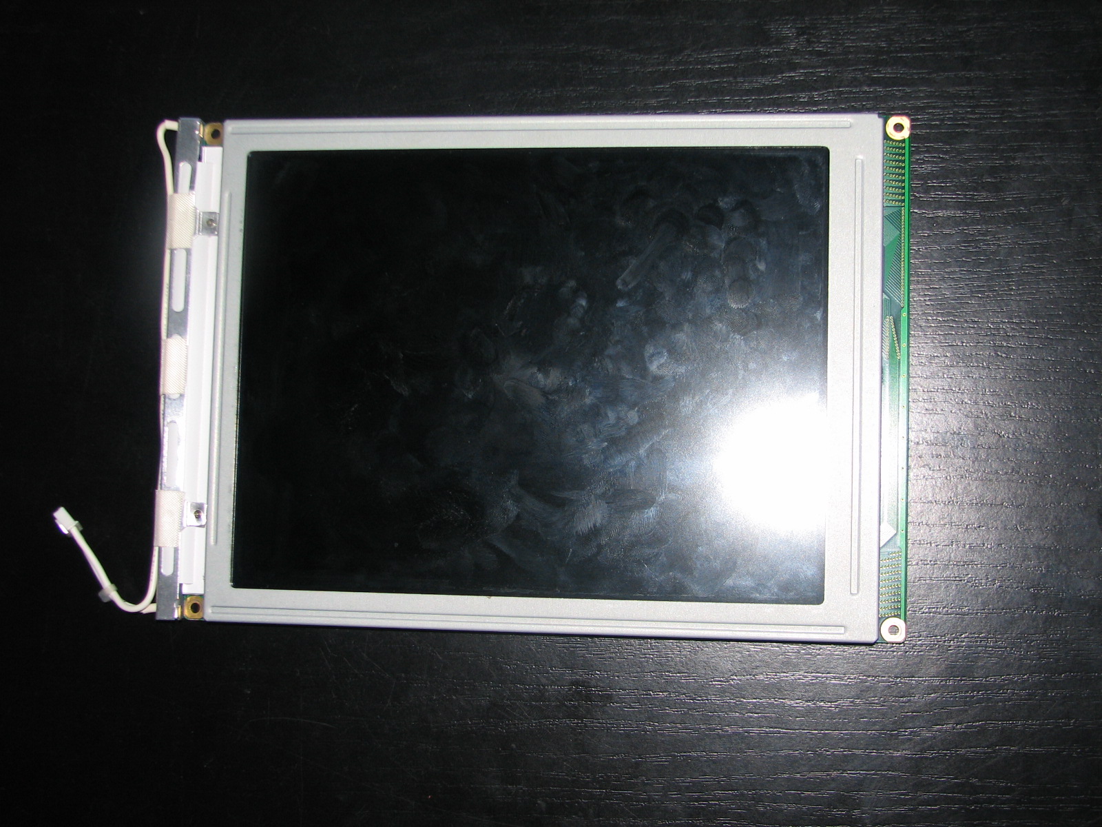

Hallo alle zusammen!!!! habe ein 9" Sharp LM64P701 Display. Und wollte mal fragen ob es dafür einen Plan gibt um dieses display über eine S-Video schnitstelle laufen zu lassen?? mfg Andy
#186996
S-Video heißt Fernsehsignal, keine Computernorm. Es gibt Displays speziell für TV, ist dieses Sharp-Display dafür gebaut? Sonst hilft nur ein Normwandler "TV auf VGA" für ca 50 Euro z.B. von ELV.de und eine VGA-Controllerkarte.
#186997
Das display ist aus einem altenNotebook! und ich habe 0 ahnung von sowas! und wollte es über s vido halt nun so betreiben! es hat zwei drähte für die Gasentladungslampe an der seite und einen 20 poligen daten anschluss! mfg andy
#186998
Wenn du wirklich Null Ahnung hast, dann vergiss es am besten ganz schnell. Fertige TFT Monitore mit Video Eingang sind nicht mehr teuer. Und der Aufwand Video->VGA->TFT/LCD ist nicht so ganz ohne (AD Wandler->Videodekoder->Framerateconverter/TFT Controller). In Monitoren werden Spezial ICs verwendet, ohne die hat man kaum eine Chance.
#186999

Der mega8515 kann einen SRAM direkt ansteuern, beim mega16 muss man das in Software machen, und dann wird alles zu langsam. Die Software für 640x480 Farbdisplay war eigentlich nur ein Versuch. Eine fertige Software gibt es dazu nicht. Wenn ich dazu komme, werde ich in den nächsten Tagen alles zusammensuchen, was ich an Software dazu habe.

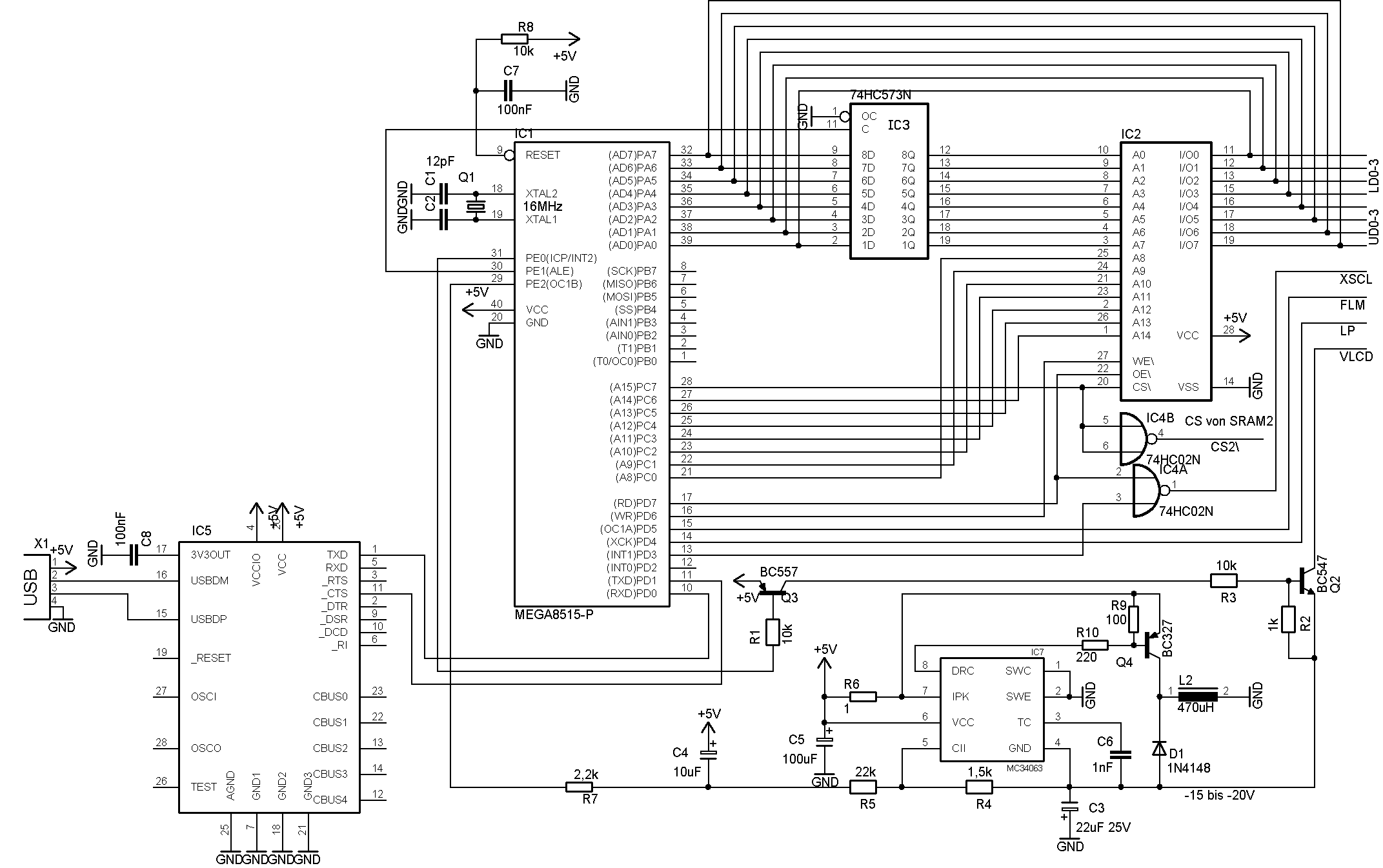

#427818

Ich hab ma ne Frage zu dem usb Schaltplan für die Monocrom dinger... was ist dadrauf der ic2? wie muss ich diesen ft232 anschliessen? hänge ich da einfach TXD und CTS und nen usb kabel daran und das funktioniert? kann einer diesen ft232 bitte mal in den schaltplan itegrieren? @ Absoluter Noob Hier findest du alles zusammengefasst: http://mitglied.lycos.de/bk4/lcdcon.htm @ tasse Ich habe mal den FT232RL mit der Schaltung verbunden. Mit den älteren FT232 geht es genauso, nur benötigen die noch Quarz, EEPROM usw. wie im Datenblatt unter "Bus Powered Configuration" angegeben.
#434583
gut danke das habe ich jetzt glaube ich begriffen. aber was ist der IC2 auf der schaltung? is das der sram? welchen brauche ich da?
#434588
Stimmt, in Benedikts Plan ist keine Bezeichnung an IC2, außerdem ist im oberen Schaltplan ein Pin nicht beschriftet, der mit A15 verbunden ist, das ist die Version mit 64k*8. Aber im Text steht ja dass es entweder, nach der unteren Schaltung, zwei aufeinandergelötete Cache-Rams (nur der Pin "CS" ist getrennt angeschlossen) oder schnelle normale CMOS-Rams mit 32k*8 sind, oder (nach der oberen Schaltung?) ein einzelnes 64k*8. Diese 32k*8 RAMs gibt es auf alten "486er" Motherboards im Schrott zu je 8 Stück. Die 64k*8 sind seltener.
#434601

Hab mir die Schaltung mit dem FT232 aufgebaut. Kann mir jemand sagen wie man da ein Bild mit HTerm rüberbekommt. Weiss nicht, was ich da so einstellen muss. Kann vieleicht jemand ein Screenshot davon machen?

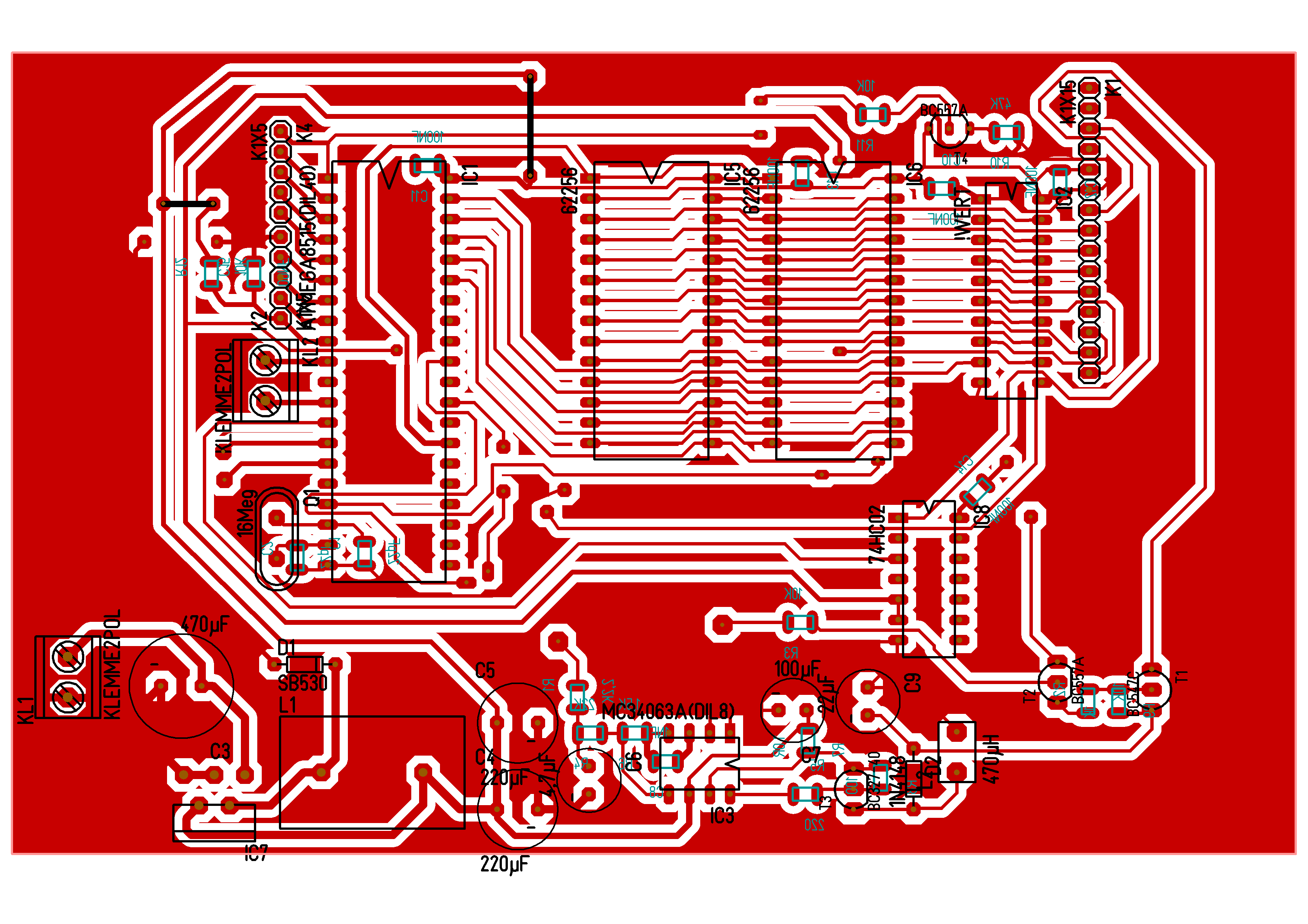

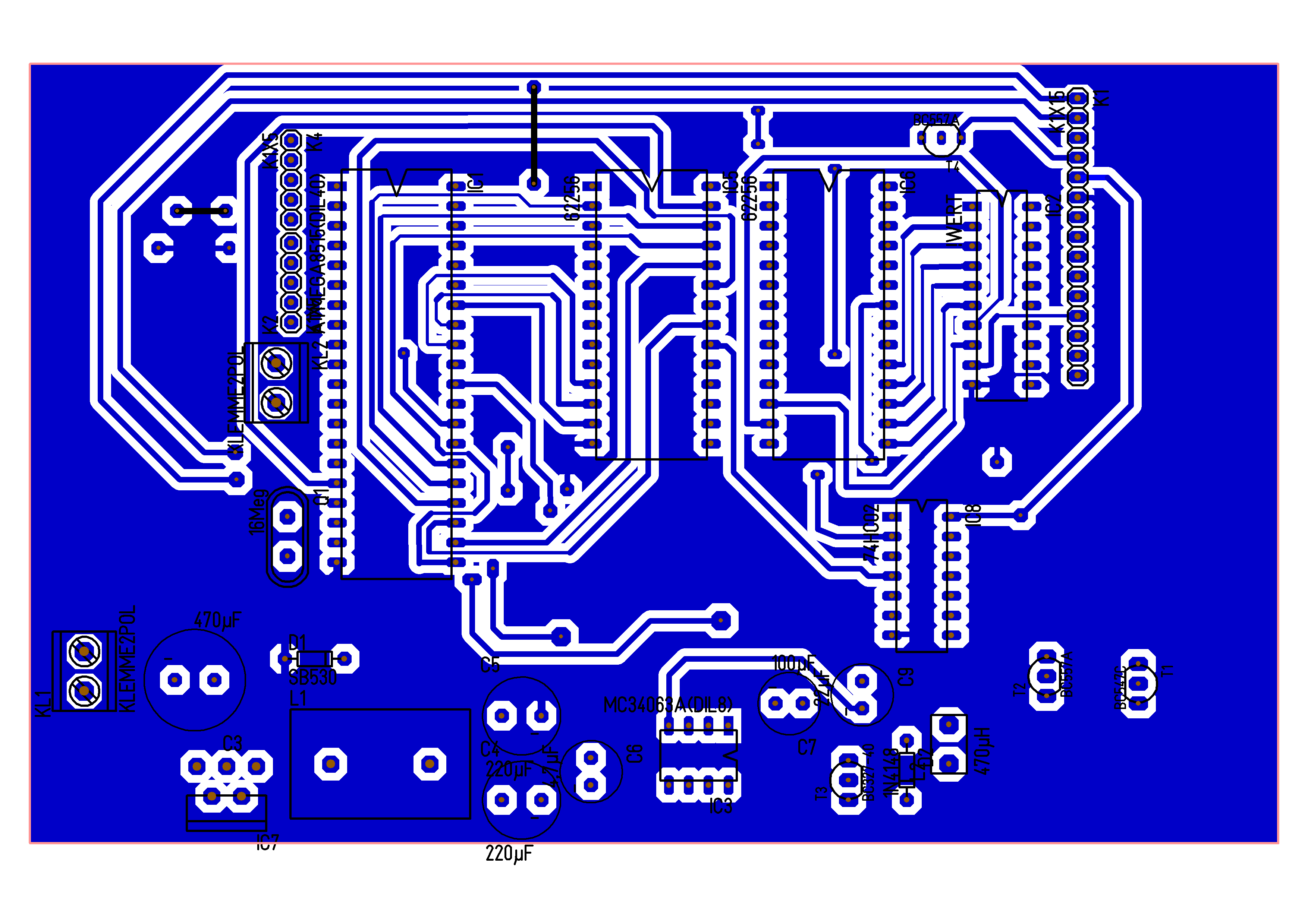

Ich hab mich dieses Wochende mit der LCD/Thematik beschäftigt und bin dabei nen eigenen Adapter zu basteln. Sollte eigentlich auch auf nem 8515'er basieren, aber ich hab' Massive Probleme mit dem Timing. Um ein vernünftiges Bild hinzubekommen, brauch ich ja nen sehr hohen Pixeltakt, da Line und Frame darauf basieren. Bei 40Hz Wdh mach das 9,6Khz Line und ca 1,5 Mhz Pixel. So. Das würde aber heißen, dass ich mit nem 10MHz 8515 (mehr macht der laut datenblatt und eigenen versuchen auch nicht) maximal 6Zyklen habe, um ein Byte ins Display zu schreiben. Wie geht das dann aber mit dem Speicherauslesen/etc? Womit wird das Display in der zwischenzeit beschäftigt? Bei mir hatte ich mir das jetzt so gedacht, dass ich das Display übern Latch direkt an den Ram hänge und den Ram mit nem Zähler (74XX4040) adressiere, der von nem Oszillator getaktet wird, der auch das display versorgt. Deweiteren gibt's n paar kleine probleme mit dem zeilensprung, ich wollte das mittels eines &-Gatters lösen, dass dan bei 160 also 00000101 LP taktet und den Zähler zurücksetzt. Dann gibt's noch nen kleinen 2313, der die Wiederholrate generiert (funktioniert noch nicht ganz) und später dazu da sein soll, die Verfügbarkeit vom RAM zu steuern. Ich hab's bis jetzt nur bis zu nem Testmuster ohne RAM geschafft, mangels passender Gatter muss das ganze noch ein wenig warten. Der Vorteil ist aber, dass der RAM ähnlich wie Vesaram funktioniert und daher vllt auch so verwendbar wird. Kann mich trotzdem mal jemand aufklären, wie das Timing beim 8515 gelöst wurde? Hab' mir da gestern fast die zähne dran ausgebissen. der Vinc Peter_G wrote: > So. Das würde aber heißen, dass ich mit nem 10MHz 8515 > (mehr macht der laut datenblatt und eigenen versuchen auch nicht) Quatsch. Der macht 16MHz laut Datenblatt, und lässt sich meist auch noch ein wenig übertakten. > maximal 6Zyklen habe, um ein Byte ins Display zu schreiben. Der AVR benötigt 3 Takte für einen externen Zugriff, man hat also noch etwas Zeit um neue Daten zu laden. > Bei mir hatte ich mir das jetzt so gedacht, > dass ich das Display übern Latch direkt an den Ram hänge und den Ram mit > nem Zähler (74XX4040) adressiere, der von nem Oszillator getaktet wird, > der auch das display versorgt. Das funktioniert, ich mache ja im Prinzip nichts anderes, nur eben per Software. Nur, wie willst du neue Bilddaten in das RAM bekommen ? Ist es eigentlich absicht das auf deiner Page mal nen 18,.... irgenwas QUarz und einmal nen 16Mhz quarz verwendet wird? Jain, ich verwende meist 18,432MHz, da dies 115,2kBaud ergibt, wenn ich den UART verwende. Für ein Display das im Dauerbetrieb läuft habe ich 16MHz verwendet, um auf der sicheren Seite zu sein, auch wenn das LCD dann eventuell etwas flimmert. Hallo Benedikt, hab mit Intresse diesen Thread gelesen und mich entschlossen Deinen Controller nachzubauen. Leider hab ich auf dem Gebiet keinerlei Erfahrung, aber irgentwo/wann muss ma mal anfangen. Eine Frage wie krieg ich denn die die zwei 32k SRAM Steine zu einem 64k, ich nenns mal Array, zusammengeschlossen? Du benützt ja in deinem Beispiel einen 64k Stein. Und gleich noch was. Was ich noch nicht kapiert hab, wie wird der FT245 angeschlossen? Ich mein Ground, 5V, USBDM, USBDP sind ja klar, aber die restlichen PINs des FT245? Werd wohl noch öfter Fragen haben, also sorry wenns noch unübersichtlicher wird. Grüße, Norbert Siehe hier, da werden auch 2x 32kB und ein FT245 verwendet: http://mitglied.lycos.de/bk4/dl/8bit/lcdcon_FT245_2.gif Hmm, also in der Schaltung kommt CS von SRAM 2 über des NOR-Gatter, ok. Aber wo kriegt der zweite RAM die Daten her, kann ich den einfach parallel zum ersten RAM schalten? Also an den ATMEGA und an das Latch? Ja, die restlichen Leitungen kommen alle parallel. Hi Benedikt, Erst mal WOW was ein Mega Threat! ;) Wie auch schon ein paar andere in diesem Threat habe ich ein MD640.400-(54) Jedoch MIT Datenblatt, meine Frage währe, ist es möglich es mit deinem Controller anzusteuern? Schön wär wenn es mit LCDHype Zusammenarbeitern würde. Zu mir ich bin Elektroniker... leider noch kein Programmierer aber ich bin auf dem besten Weg dazu ;) Grüße aus Stuttgart Dieses Display lässt sich prinzipiell ansteuern, allerdings nur mit etwas zusätzlichem Aufwand. Man müsste die Software, und die Hardware so anpassen, dass sie die Daten Pixel für Pixel anstelle von 8 Pixel auf einmal ausgibt. Das Problem ist: Man muss irgendwie einen Takt erzeugen, der 8x so hoch ist und einen Schaltungsteil der 8bit annimmt, und die Daten Bit für Bit ausgibt, daber 8x so schnell. Wie man das ohne viel Aufwand machen kann, dafür fällt mir spontan keine gute Lösung ein. Tiny15 mit PLL und Parallel zu Seriell Wandeler IC ?? ;) So ganz wird das nicht gehen: Dann hat man einen freilaufenden Takt mit 25,6MHz, der einem nicht viel bringt. So einfach ist das leider nicht, da die Datenrate von meiner Software nicht konstant ist: Die Daten kommen mit etwa 16MHz/3 in 8bit Packeten raus, aber nur 4x, danach ist erstmal eine 16MHz/2 Pause, ehe die nächsten Blöcke kommen. Du kannst aber den Tiny vom AVR takten lassen, naja war auch mehr son Schuß ins blaue :) Danke Benedikt für deine Antwort sieht wohl etwas komplexer aus aber ich dachte, aber dann hab ich schon mal ne Übung, vielen Dank.

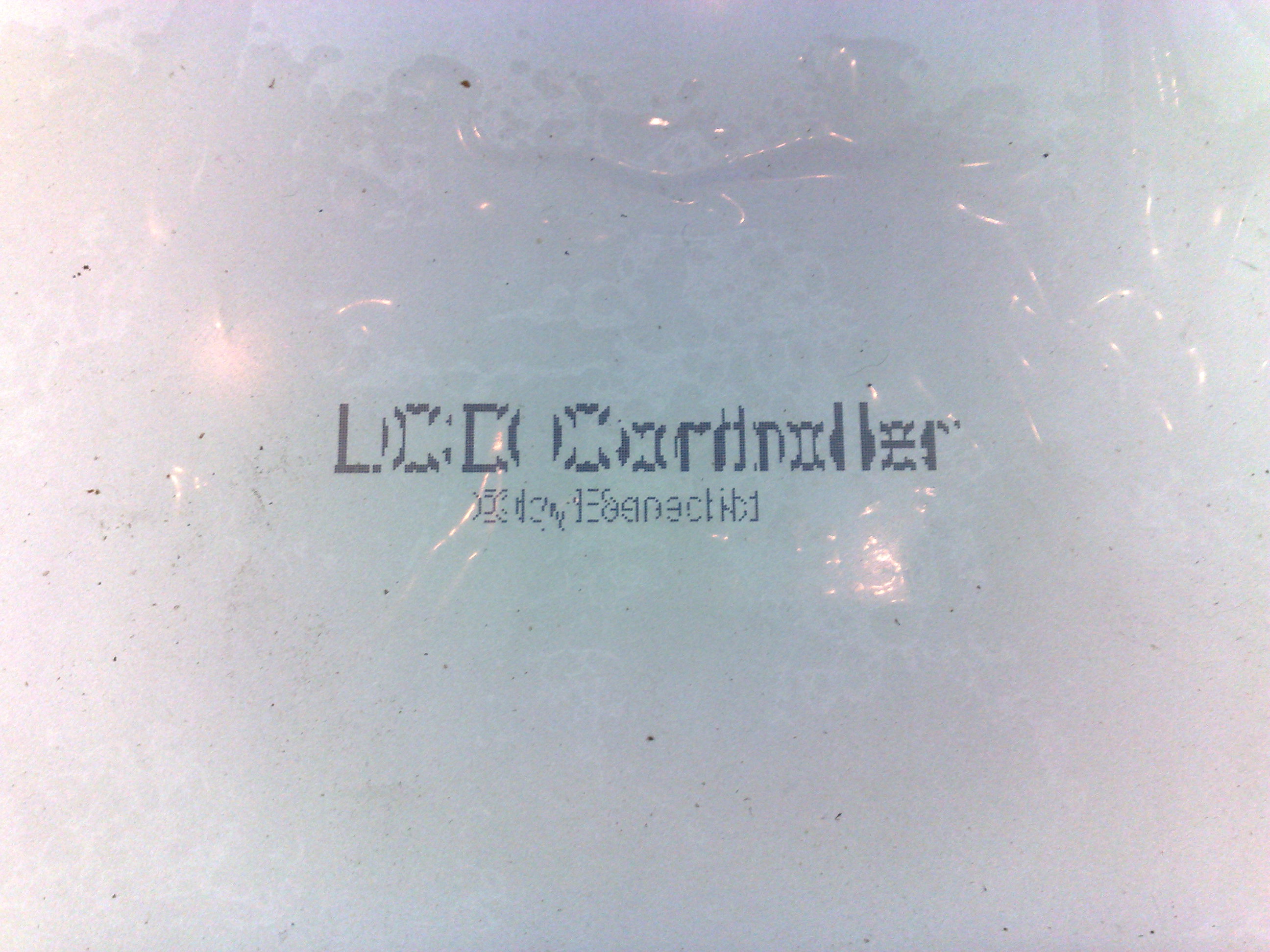

Ganz grobe Zusammenfassung: Benedikt, das Display funzt derzeit, auch wenn ich noch leichte Probleme mit dem Treiber hab. Der Treiber aktualisiert leider nur sich ändernde daten, ab und zu verschwinden ein paar Sachen, die aber statisch sind, und deswegen ganz wech sind... Aber sonst klappt es recht gut und schnell... Dein Fehler im Treiber waren simpel - irgendwie mag der Compiler keine anderen Zeichen als die Zahlen oben... ich hab dein 640x480 geändert in nur 640 - und siehe da, es ging... jetzt will ich nur noch das Update Prob beheben, mal sehen, ob des klappt... Gruß Björn

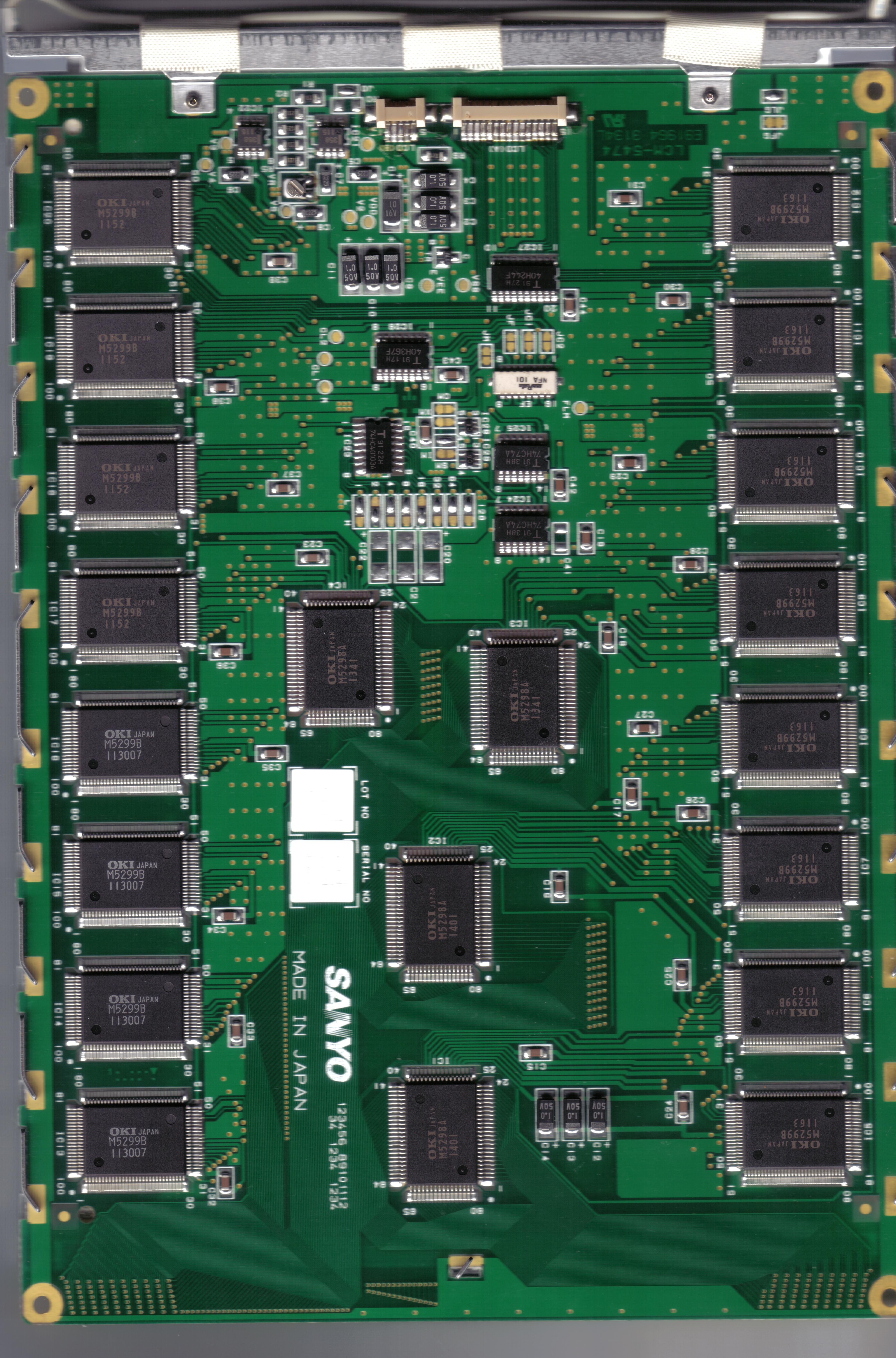

Hallo ich habe auch ein S/w Display von Sanyo das Lcm-5474 ich habe bis jetzt kein datenblat gefunden es hat lcd (A) 15 Pohl und lcd (B) 5 Pohl konnte man das auch an eure Schaltung anstöpseln (Bilder im Anhang) Die cfl würde ich gerne gegen farbige led’s austauschen Danke schon mal im voraus ;D
#1421060
@Lars Poste mal Bezeichnung und Anzahl der verbauten ICs, wenn du kein Datenblatt findest. Stani schrieb: > Also ich hab ein LCD mit dem Namen > KCS6448HSTT-X21.Das ist glaub ich ein Farbdisplay(von dem alen > Laptop). Das ist ein 640x480 Dualscan Farbdisplay. Lohnt sich heutzutage nicht wirklich das anzusteuern, denn die passiven Farbdisplays sind nicht wirklich gut was die Farben angeht. Die Ansteuerung mit einem AVR + Zusatzbeschaltung ist theoretisch möglich, lohnt sich praktisch aber nicht. Ein fertiger LCD Controller ist da eindeutig die einfachere Lösung. LARS schrieb: > Hallo ich habe auch ein S/w Display von Sanyo das Lcm-5474 ich habe bis > jetzt kein datenblat gefunden Das Display hat 2x 8 Spaltentreiber mit je 80 Ausgängen, und 4 Zeilentreiber mit je etwa 64 geschätzten Ausgängen. Also wird es ein Standard 640x480 Dualscan Display sein. Die Belegung sollte man relativ leicht herausfinden, indem man die Pins vom Stecker zu den ICs hin verfolgt. So wie das aussieht, gehen die Signale über ein Treiber IC (irgendein 74*24*). Die ersten und letzten 4 Leitungen dürften also die Daten sein. Die Leitungen dazwischen die Taktleitungen.

Her ein scan darauf kann man die Verbindungen und Chips ablesen (es sind sehr viele von oki)
#1422210

#1423537
Also die Chips sind:4;OKI m5299b 11300, 4;OKI m5299b 1152, 8; OKI m5299b 1163,2; OKI m5298a 1401, 2; 2; OKI m5298a 1341 das sind die 80poligen smd’s noch sieben andere ich denke das die 4 mittleren die Display Treiber sind Die OKI-ICs sind alles Display-Treiber: die M5298 sind die Zeilen-Treiber und die M5299 sind die Spaltentreiber. Datenblätter dazu gibt's hier: http://www.alldatasheet.com/datasheet-pdf/pdf/11201/OKI/MSM5298A.html http://www.alldatasheet.com/datasheet-pdf/pdf/11203/OKI/MSM5299B.html Dort findest du auch eine Art Schaltplan. Anhand dieser Übersicht und der Pinouts müsstest du die Belegung des Steckers feststellen können.
#1423708
@ all ich probier mahl ob ich es hin kriege aber ich glaube nicht kennt sich jemand damit aus und wo bekomme ich alle Bauteile her bei reichelt ???? . @kichi danke kichi Alle Bauteile wofür?
#1423784
für eine Schaltung mit usb für mein lcd und was kostet das den??? Ich denke was du suchst gibt es nicht allzuoft. Ich kenne nur eine Lösung: http://www.lcdinfo.com/products/usbd480-lq043.html. Ansonsten bleibt nur der Selbstbau.
#1425006
Also vielleicht ein usb zu lpt ic gibt es so was ??? oder wie kriege ich’s hin gibt es nicht schon eine Schaltung dafür in diesem thad ?? fragen uber fragen bitte helft mir :,(
#1425019
hab die Schaltung gefunden tut mir leid aber wie stöpsle ich mein disp da an und wie fiel kostet das den insgesamt ???

#1428429
hallo, habe mir den lcd-controller aufgebaut mit dem pollin display für9,95 ich habe aber probleme mit der anzeige, das logo wird nich richtig dargestellt, auch der befehl 11 display löschen zeigt keine reaktion und wenn ich zb hallo aufs display schreiben will werden nur schwarze pixel angezeigt. anbei bild mit dem nicht richtig dargestellten logo, den quelltext und die platiene. vielleicht könnte mir jemand weiterhelfen wo der fehler ligt danke mfg kay Die Datenleitungen D0-3 bzw. D4-7 sind jeweils untereinander verdreht, also D0-3 -> D3-0, D4-7 -> D7-4.
#1428826
also ja machich für reichelt.de vielleicht könne die ja jemand kontrollieren aber eine frage ich hab auf der Platine die Leiterbahnen nicht verfolgen können da die in so goldenden punkten enden aber Lötpunkte mit den Bezeichnungen VDD, VSS, VEE, M, Flm, V1, V2, V3, V4, V5, CL1, CL2, und eine menge Löt-Jumper sind die wichtig?? ich werde die pinn-outs mal mit einem Durchgangsprüfer messen die Lötpunkte sind aich besimt mit dem lcd A/B anschluss verbunden dazu gehen die ersten und letzten 4 pole von lcd a zu so einem kleinerem ic siehe (scann vom diplay bitte helft mir !!!!
#1428882
hallo, <Die Datenleitungen D0-3 bzw. D4-7 sind jeweils untereinander verdreht, <also D0-3 -> D3-0, D4-7 -> D7-4. so ein kleiner Fehler ist mir da unterlaufen, habe ich jetzt korregiert jetzt wird das logo richtig dargestellt ,aber eine sache haut noch nicht richtig hin , wenn ich einen text darstellen will dann erscheinen nur schwarze pixel. als terminal verwende ich HTerm mfg kay
#1428952
das mit der bestell-liste is so ein ding wenn auf dem Schaltplan nicht mal alle ic-Bezeichnungen aufgezeichnet sind ;-\ könnte mir jemand die posten bitte das wäre sehr nett LARS schrieb: > das mit der bestell-liste is so ein ding wenn auf dem Schaltplan nicht > mal alle ic-Bezeichnungen aufgezeichnet sind ;-\ > > könnte mir jemand die posten bitte das wäre sehr nett Welcher Schaltplan? Was fehlt? Eigentlich nur der Sram. Aber das Thema ist in den ersten 300 Beiträgen doch zu genüge breitgetreten worden. Kay schrieb: > so ein kleiner Fehler ist mir da unterlaufen, habe ich jetzt korregiert > jetzt wird das logo richtig dargestellt ,aber eine sache haut noch nicht > richtig hin , wenn ich einen text darstellen will dann erscheinen nur > schwarze pixel. Das heißt die Software erkennt die Befehle nicht. Passt die Baudrate zu der in der Software eingestellten (Standardwert in der Software: 1MBaud)?
#1429947
hallo Benedikt ich habe die bautrate auf 57600 geändert, bei 115200 läufts auch nich,ich sende nur 11 um das lcd zu löschen kommen nur 2schwarze pixel. den quelltext mit 57600 hatte ich weiter oben mit angehängt mfg kay Ok, hatte ich übersehen vor lauter Bilder... Du musst vor den Befehlen das Escape Zeichen vor jedem Befehl senden, damit dieser als Befehl erkannt wird. Umgekehrt muss ein Datenwert der dem Escape Zeichen entspricht doppelt gesendet werden, um diesen als Datenwert zu kennzeichnen. Ist nicht schön, aber die einfachste Variante um Befehle und Daten zu unterscheiden.
#1430189
so ich habs nochmal versucht ich sende 1411 lcd löschen einmal in ascii und einmal in dezimal aber nix passiert Sendest du 1411 oder 14 11? Die Werte müssen einzeln als Byte übertragen werden (nicht als Text).
#1431558
ich sende 14 11 und einmal 14 einzeln und 11 einzeln jeweils in ascii und einmal in dezimal und wenn ich zb. hallo eingebe und dann sende kommen wiegesagt nur schwarze pixel kay Um Texte zu senden musst du vor jeden Buchstaben das Escape Zeichen sowie den Befehl zum Buchstaben schreiben setzen, also 14 192 'H' 14 192 'a' usw.
#1434019
hallo, gibt es den eine möglichkeit um texte oder zahlen zu senden ohne das ich jetzt jedesmal vor dem zusenden zeichen zb 14 192 a senden muss,also zb. 14 15= für text 14 16= für zahlen wäre das den möglich mfg kay Ich verstehe nicht was an 14 15 besser sein soll als an 14 192. Beides sind 2 Bytes die zu senden sind. Ich habe noch etwas gefunden: Diese Version verstaubt schon eine Weile bei mir auf der Platte, es ist quasi die Nachfolger Version von der RS232 Variante. Der Befehlssatz ist dementsprechend etwas angepasst und auf Textausgabe optimiert. Diese könnte daher eventuell besser für dich geeignet sein. Die Belegung des Controllers ist aber glaube ich etwas verändert. Da alles (außer der LCD Ausgabe) in C geschrieben ist, sollte eine Erweiterung oder Anpassung auch etwas einfacher sein als bei dem alten Assembler Code.
#1434871
hallo Benedikt, (soweit ich das sehe ist der schaltplan fast identisch,vlcd und lcd_on hab ich von hand geschaltet auch bei der anderen variante.) so ich habs mal ausprobiert (hab auch den 18,432Mhz quarz eingelötet) aber es flimmert nur an was könnte das denn liegen, von C hab ich nich soviel ahnung. vielleicht könntest du mir noch ein tipp geben mfg kay Erscheint das bekannte Startbild? Sind eventuell Leitungen vertauscht? Die Software sollte eigentlich funktionieren, heute Mittag hat sie das bei mir zumindest getan.
#1434981
ist alles schwarz, aber ich hab gerade gesehen das die daten leitungen DU0-3 und DL0-3 in der PDF anders beschaltet sind ist das richtig, kann ich auch einen 16MHz Quarz verwenden. kay Falls du ein Oszilloskop, Frequenzzähler oder ähnliches hast, kontrollier mal ob an LP etwa 16kHz, an FRAME 65Hz und an XSCL etwa 2,5MHz anliegen. Ein komplett dunkles Display klingt nämlich nach einem fehlenden Signal oder einer zu hohen vlcd Spannung. Bei einem 16MHz Quarz muss die Software bzw. die Baudrate angepasst werden. hallo,
das lcd bleibt schwarz in der obern und unteren hälfte ist ein weisser
strich
leider hab ich kein Oszilloskop,auch nichts ähnliches
ich habe nochmal die datenleitungen DU0-3 und DL0-3 getauscht,
die vlcd spannung haut hin.
die baudrate habe ich probehalber mal auf 57600 gesetzt aber der
kontroller reagiert auf keinerlei befehle.
bei mir funktioniert nur diese variante im anhang
mfg kay
Um rauszufinden ob die Baudrate passte, sende doch mal z.B. die Werte 0 (keine Pixel sollten erscheinen), 1, 2, 4, 8, 16, 32, 64 oder 128 (ein Pixel sollte erscheinen, 255 (8 Pixel sollten erscheinen), 85 oder 170 (4 Pixel mit je einem dazwischen frei sollten erscheinen). Funktioniert das, dann ist die Kommunikation an sich ok. Dann liegt es an den falschen Befehlen die gesendet werden. Funktioniert das aber schon nicht, passt irgendwas bei der Baudrate nicht. hallo, so nun gehts vielen dank nochmals für die hilfe mfg kay
#1442478
hallo Benedikt , um bildaten zusenden ist ja dieser befehl 16 da, 16 X Y Low Y High XS YS Low YS High Daten… Bild an Position (x,y) mit Auflösung (xs,ys) laden. Auf diesen Befehl folgen xs*ys Bytes mit Bilddaten. x zählt die Nibbles und hat daher den Bereich 0-159, xs zählt Bytes und hat daher den Bereich 1-80. ich habs so gemacht um ein bild mit 320x177Pixel Auflösung 320x177=56640 Byte 320:8=40 16 0xAA 0 0 0 40 177 0 die breite und höhe passen es wird nur ein wirres pixelgewirr angezeigt,wo mach ich da den fehler mfg kay Die Werte sollten eigentlich passen. Prüf mal ob die Bilddaten korrekt sind (1bpp, also 8 Pixel pro Byte).
#1443438
hallo, so meine bildaten passen sieht sogar gut aus auf den grossen lcd,hatte nur einen kleinen fehler im aufruf der bilddaten. wäre es noch möglich 2 Funktionen einzubauen zb.circel und rechteck, ansonsten probiere ich das selbst mal aus. mfg kay Du könntest die Funktionen hieraus übernehmen: Beitrag "Grafikfähiger LCD Controller für 320x240 LCD mit 4 Graustufen" Da die setpixel Funktion schon existiert sollte es nicht viel mehr als copy&paste sein. Thema Ram: Da ich bei den üblichen verdächtigen einfach kein 512x8 finden kann und gerne ein Sandwich bauen wollte habe ich mir folgenden Chip herausgesucht: http://www.farnell.com/datasheets/32792.pdf Sollte passen, oder? Btw.: dass PollinModul * LCD-Modul SHARP LM64K101 * Bestellnummer: 120 623 weiss jemand welche Stecker ich dafür einplanen muß? Gruß Anselm pp.S.:kann ich diesen Inverter verwenden? * CCFL-Röhre mit Inverter * Bestellnummer: 531 321 Betriebsspannung ist egal, ich werde eh von 30V per DC/DC herunterwandeln. Anselm 68 schrieb: > Da ich bei den üblichen verdächtigen einfach kein 512x8 finden kann Reichelt hat einen 512kx8. Der ist zwar mit 55ns eigentlich zu langsam, funktioniert in der Praxis aber, wenn man nicht gerade die Grenzwerte wie Unterspannung und hohe Temperaturen ausnutzt. > gerne ein Sandwich bauen wollte habe ich mir folgenden Chip > herausgesucht: > http://www.farnell.com/datasheets/32792.pdf > > Sollte passen, oder? Ja. > pp.S.:kann ich diesen Inverter verwenden? > * CCFL-Röhre mit Inverter > * Bestellnummer: 531 321 Ja, sollte gehen. Die Leistung kann man notfalls über die Betriebsspannung reduzieren. >weiss jemand welche Stecker ich dafür einplanen muß? laut DBL sollte der gehen http://de.farnell.com/molex/51021-1500/crimp-housing-1-25mm-15way/dp/1012242 Wigbert Hab Dank, da war mein Finger schneller als mein Hirn. Im Datenblatt hab ich es dann auch gefunden ;)) Gruß Anselm Benedikt, ich habe mich nun entschlossesn einfach ein 1MBit-Chip zu nehmen, kostet ja nicht mehr ;) Jedoch irritiert mich die Beschreibung der 2 CE-Anschlüsse des anderen Speichers: Allgemeines:
