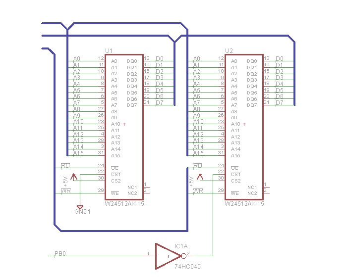

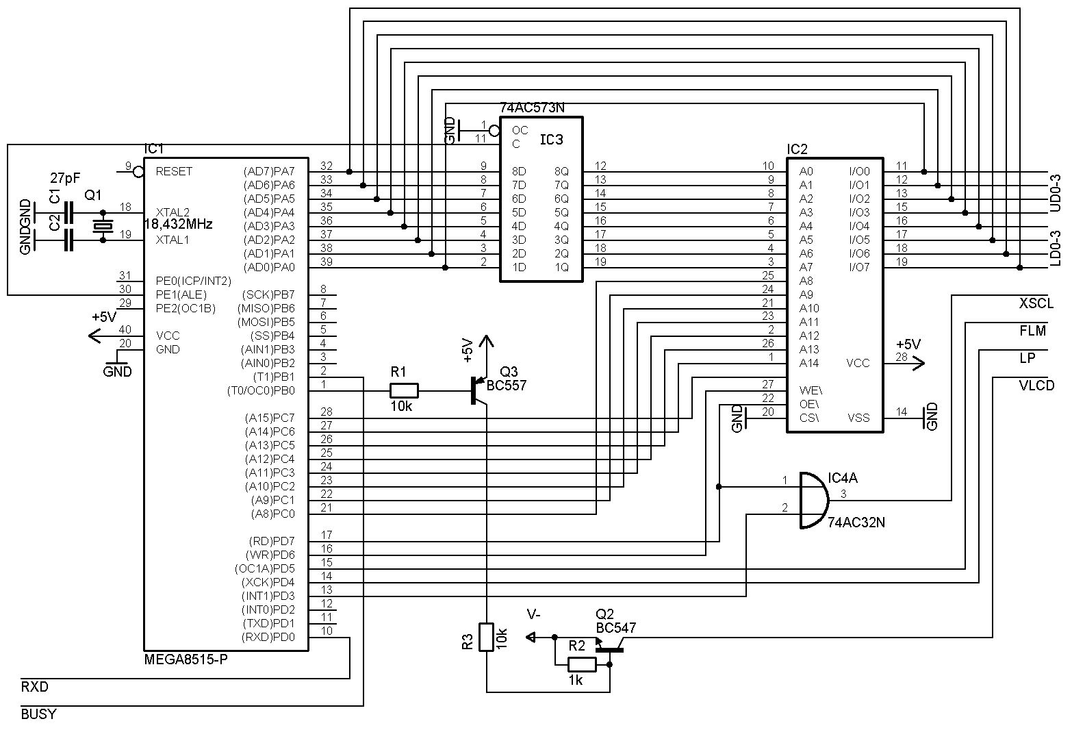

Ein einfacher LCD Controller für ein 640x480 Dual Scan LCD.
Ideal für alle die noch so ein LCD rumliegen haben, aber nicht 30€ für
ein S1D13704/5 ausgeben wollen.

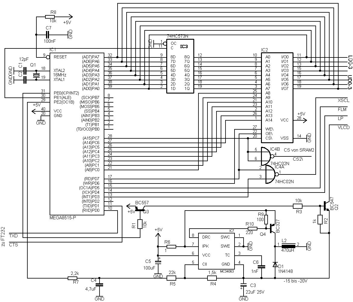

von Benedikt (Gast)
Und hier noch die Schaltung dazu
von Benedikt (Gast)

von Peter (Gast)
das interessiert mich. Versteh ich das richtig (aus dem Schaltplan),
das man noch ein bischen schneller werden könnte wenn man die
Datenleitung auch noch an einen extra Port hängt und das Addresslatch
wegläst?
Gruesse
Peter
von Benedikt (Gast)
Nein, das bringt nichts, denn der LD temp, X+ Befehl benötigt nur 4
Takte.
Wenn man das per Hand macht, muss man zwei Bytes an den Ausgang legen
(2 Takte), RD\ auf Low und wieder auf High bringen (nochmal 2 Takte)
und anschließend die Adresse erhöhen (2 Takte). Da ist der ld Befehl
schneller, und der liest sogar noch den Wert aus dem RAM.

da haste eigentlich recht. das werde ich auch machen. nur noch ne
frage, am Display sind noch 2 Anschlüsse vorhanden. einer für die CFL
Röhre denke ich und der andere ? im datenblatt steht was von -23 Volt
?? da blick ich nicht ganz durch.
mfg Kay

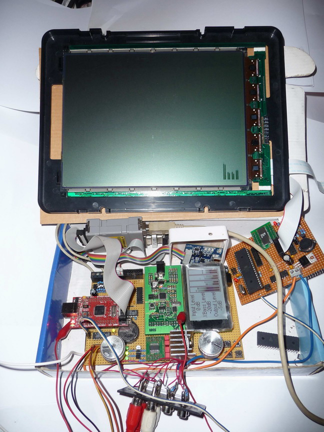

von Benedikt (Gast)

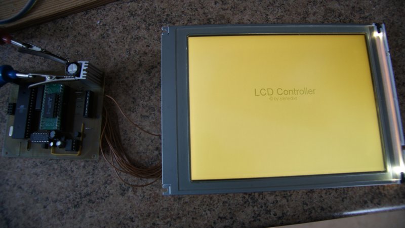

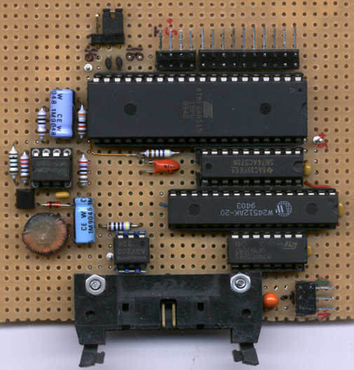

Hier mal ein Foto von meinem Testaufbau.
Beide Anschlüsse sind für die CCFLs, denn das LCD hat zwei davon.
Der Stecker mit der Buchse ist der heiße Pol, der mit den Stiften der
kalte.
Die -23V beziehen sich auf die Spannung zwischen +5V und VLCD. Macht
also etwa -18V gegen Masse.
Da das LCD beschädigt wird, wenn nur VLCD aber keine +5V anliegen, wird
diese Spannung vom uC geschaltet. An V- muss also eine stabilisierte
Spannung mit etwa -17 bis -18V angeschlossen werden
YSCL wird mit LP verbunden.
Der 573 kann ein AC, AHC, ALS, F oder sonst ein schneller sein. Ich
verwende einen ALS573 aus einem alten Mainboard.
Ich sehe gerade, da ist ein Fehler im Plan. Es muss kein 74x32, sondern
ein 74x02 sein, da das LCD die Daten an der fallenden Flanke haben
möchte. Für den 74x2 reicht eigentlich ein HC.
Einen 64k SRAM bekommt man etwas schlecht, aber es sollte auch mit
einem 128k SRAM funktionieren. Meiner hat 20ns. Ob der 55ns 128k SRAM
von Reichelt auch schnell genug ist habe ich noch nicht getestet, es
sollte aber funktioniern, auchn wenn das Timing ziemlich knapp ist.

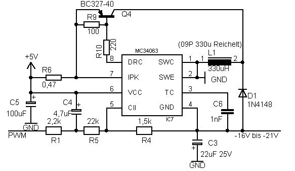

von Roman Pollak (Gast)
Man koennte doch  die negative spannung mit spule und fet+diode gleich
mit genererieren? sollte mit dem pwm ausgang relativ einfach sein.
neben bei, koennte man kontrast per software steuern.
gruss
roman
von Benedikt (Gast)
Allerdings ist die erzeugte Spannung nicht konstant, sondern ändert sich
mit der Last (=Bildinhalt). Da nehm ich lieber einen MC34063 für 35Cent
und habe dann eine konstante Spannung.

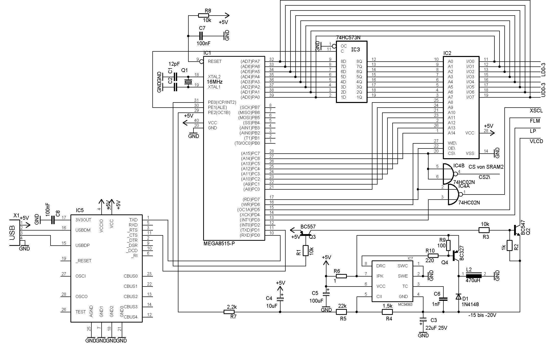

Für die negative Spannung ( - 17V ) benutzt du also einen MC34063 ?
Für die CFL´s brauche ich doch noch einen Inverter oder ?
würde mir die teile gerne bei reichelt bestellen, will aber erst
warten, bis ich alles zusammen habe. deswegen frage ich
mfg Kay
von Benedikt (Gast)
Der MC34063 schafft gerade so die -18V bei 5V Eingangsspannung. Der
Wirkungsgrad ist miserabel (ca. 50%), aber es geht. Ich habe das ganze
mal durchgerechnet, in der Theorie lassen sich maximal 55% Wirkungsgrad
und max. -20V erreichen, was gerade so reicht.
Die CCFLs brauchen auch noch 2 Inverter, da das Pollin LCD 2 Röhren hat

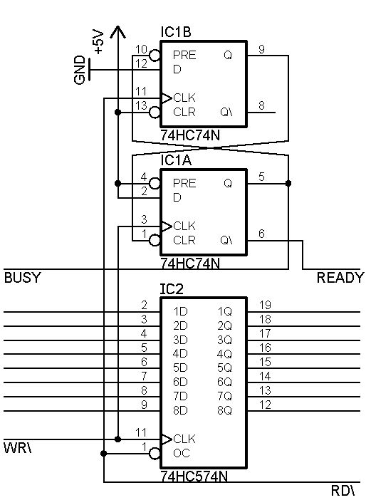

Den Bildaufbau könnte ich beschleunigen, wenn ich anstelle der seriellen
Verbindung eine parallele verwendet.
Allerdings muss diese von der Geschwindigkeiz her begrenzt werden, bzw.
vor jedem Datentransfer bzw. Befehl das Busy Flag abgefragt werden.
Die LCD Ausgabe benötigt rund 12MIPs (für 60fps) bzw. 14MIPs für 70fps.
Der mega8515 verkraftet problemlos 20MHz, was also 6MIPs nur für den
Datentransfer zur Verfügung stellen würde. Pro Byte werden rund 70
Takte benötigt. Somit würde eine Aktualisierung rund 0,5s dauern, wenn
alles optimal läuft !
Falls also jemand ein Plugin schreiben kann (und möchte), ich erweitere
meine Software gerne um einen schnelleren Datentransfer zu ermöglichen.
Ein 640x480 LCD am LPT wäre schon super, vor allem da der mega8515 und
die paar ICs kaum was kosten...

ich hab hier gerade entdeckt, dass du die gleiche Idee hattest BMP
Files seriell zum AVR zu übertragen. Ich hab da ein kleines Problem.
Und zwar läuft das ganze bei mir mit einem 8515 an 8MHz, mehr als 34800
Baud funktioniert bei mir nicht, aber das genügt ja auch. Das Problem
ist, dass im externen SRAM das 320x240 Pixel Bild auf etwa 320*40 Pixel
zusammengestaucht ist, d.h. es wird von der seriellen Übertragung nur
etwa jedes 6. Datenbyte in den Speicher geschrieben (mal mehr mal
weniger, sehr variabel) im internen SRAM funktioniert dieses Verfahren
einwandfrei, es scheint also gerade so, als ob der externe Speicher für
die Übertragung zu langsam ist. Aber selbst wenn ich die Baudrate extrem
reduziere so auf 1200 und das ist schon echt unangenehm langsam, hat er
das selbe Problem. Ich glaube das ist ein Hardwareproblem, muss man da
vielleicht Pulldowns oder Cs oder irgendwas an den Bus hängen ich weiss
echt nicht, bei dir funktionierts ja offenbar mit 115kBaud. Also ich hab
noch Zeit bis Fr, würde mich freuen, wenn mir jemand einen Tip geben
könnte
von Benedikt (Gast)
Ohne Code und Schaltung kann ich dir leiter nicht weiterhelfen.
Funktioniert denn die Ausgabe der Daten aus dem RAM auf dem LCD
fehlerfrei ? Wenn ja, dann wird es eher nicht an einem Timingproblem
beim SRAM liegen.

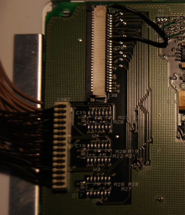

Hallo ,
jetzt kommen die Bilder vom Display
Nr 1
von Udo Kühnemund (Gast)
Und nr 2
Nr 3
Nr 4
So das ist das Letzte !
Nr 5
von Benedikt (Gast)
Ist das Flachbandkabel der Anschluss, oder der 15 polige ?
Dem 15 poligen nach könnte es dem LM64194 ähnlich sein, die Position
der dicken Leitbahnen auf 6 und 7 passt zumindest schonmal (Vss und
Vee).
Wenn jetzt auch noch die Pins 11-15 am Flachbandkabel zum unteren
Displayrand und Pins 7-10 am Kabel zum oberen Rand zu finden sind,
könnte das durchaus sein.
von Benedikt (Gast)
Wenn das 14 polige Kabel 1:1 mit dem 15 poligen verbunden ist (außer Pin
4 beim 15 poligen, der bei 14 poligen fehlt), dann passt die Belegung
sehr warscheinlich.

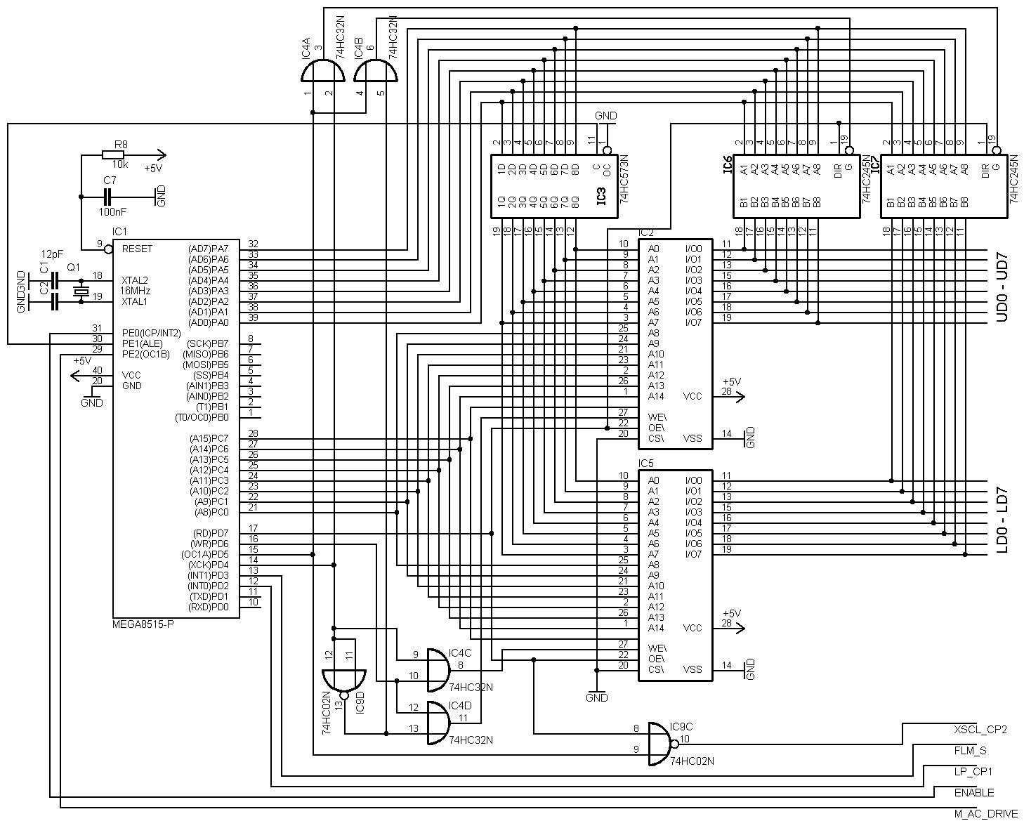

von Benedikt (Gast)
Hier die erste Testversion für den LCD Controller mit parallelem
Anschluss (z.B. an einen anderen uC oder an einen PC über den LPT.)
Für den Anschluss an den LPT, kommt Busy an Pin 11 (Busy), WR\ an Pin
1 (Strobe\) und C/D\ an Pin 14 (Autofeed). GND kommt an Pin 18-25
Das Kabel sollte sehr kurz sein (max. 1m), ansonsten muss man 74LS245
o.ä. dazwischen schalten, die Kabelreflektionen dämpfen usw.
Im Paket ist auch ein einfaches QBasic Programm zur Ansteuerung
enthalten. Damit lässt sich ein BMP mit 640x480 und 2 Farben laden.
Die Ladezeit beträgt < 1s, bei meinem 900MHz PC unter Win98SE waren im
Durchschnitt etwa 45kByte/s Datenrate möglich. Unter DOS über
50kByte/s.
Immerhin das 5 fache gegenüber der RS232 Variante.
Falls es jemand getestet hat, dann bitte ich um eine kleinen Kommantar,
ob die Software funktioniert oder nicht.
In den nächsten Tagen/Wochen werde ich hoffentlich eine fehlerfreie
Version mit allen Features fertig bekommen.

von Benedikt (Gast)
Für alle diejenigen, die WinXP oder ähnliches haben, und nicht zu
einfach auf den LPT zugreifen können, hier die Lösung:
http://darkface.pp.se/~spleen/lsd/awkiawki/index.cgi/UserPort
Damit läuft auch mein kleines Beispielprogramm, das ich vor kurzem
gepostet habe.
Auf meinem 2,2GHz Rechner sind es jetzt 140kByte/s...
Ich habe auch noch ein kleines Video (in leider miserabler Qualität)
angehängt, das ein 640x400 Video auf dem LCD zeigt.

Am Anfang hatte ich anstelle des Parallelports den UART verwendet.
Wenn man den auf das maximale einstellt was der AVR schafft, dann
sollte das eigentlich reichen. Allerdings müsste man dann einen 16MHz
Quarz nehmen wegen den FT232 Baudraten, aber 100kBytes/s sind immer
noch ganz OK.
Unterstützt der FT232 hardwaremäßig CTS ?
Dann wäre das Busy Problem schonmal gelöst...
Allerdings bleibt ein Problem, weswegen ich überhaupt auf Parallel
umgestiegen bin: Wie unterscheidet man Befehle/Daten ?
von Hannibal (Gast)
Also mit FT232 wirds ja noch teuerer.
von Hauke Radtki (Gast)
Befehl/Daten könnte man entweder mit einer der weiteren leitungen
bewältigen, die man bei rs232 hat. oder man müsste 9 bits senden, wobei
z.b. das erste bit angibt, obs befehl oder daten ist (9 bits in einem
frame senden geht ja mit rs232)
von Benedikt (Gast)
Mit RS232 ja, mit FT232 nein.
Ich hatte es anfangs mit UART und 9bits gemacht, nur ein PC kann
einfach keine 9bits, so wie der uC.
Ich habs dann auf Low Level ebene gemacht:
UART Register eingelesen, geschaut ob der Puffer leer ist, dann das
Parity Bit auf Mark/Space eingestellt (je nachdem ob Befehl oder Daten)
und dann das Byte ins UART Register geschrieben.
Vor/nach jedem Befehl war dann eine mehrere ms lange Pause angesagt.
Wenn man das mit einer zusätzlichen Leitung macht, hat man genau
dasselbe Problem, da man nie weiß wann noch Daten im UART FIFO sind.
Der FT232 unterstützt schonmal den 9bit Modus garnicht. Zumindest
dekodiert er das Parity Bit, und überträgt es garnicht erst vom/zum
PC.
Man müsste hier auch vor/nach jedem Befehl Mark/Space umschalten, aber
das ist vermutlich extrem langsam.
UART wäre mir auch viel lieber als LPT, aber es einfach sehr viel
komplizierter. Ich bin für alle Vorschläge offen, wie man das LCD sonst
noch möglichst einfach an den PC hängen kann.

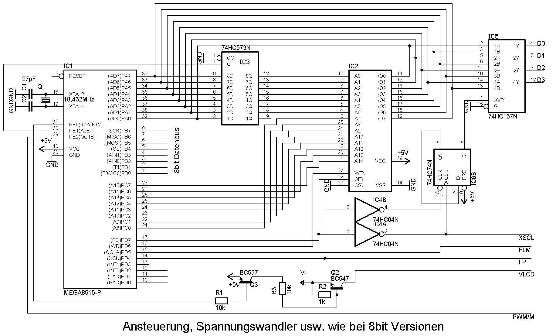

heißen die Dinger CL1 und CL2, im Timing Diagramm CP und Load
Ich habe mal eine kleine Schaltung angehängt, wie man die 8bit Daten
des SRAMs bei 4bit LCDs effektiver nutzen kann.
Die Software muss allerdings ziemlich stark geändert werden.

von Benedikt (Gast)
Hier nun die erste Testversion des LCD Controllers mit USB Anschluss
über einen FT232.
Der mega8515 läuft nun mit 16MHz, um eine Baudrate von 1MBaud = 100kB/s
zu erreichen.
Das ist zwar nicht ganz so schnell wie die parallele Version, aber der
Anschluss und die Ansteuerung sind einfacher, die CPU Auslastung viel
geringer und die Übertragung sicherer.
Im Anhang die Software, Schaltbild und ein kleines Windows Programm +
Source um ein BMP zu laden.

von Benedikt (Gast)
Das LM641541 funktioniert mit der Schaltung, (hier auf dem Bild sieht
man es http://www.mikrocontroller.net/attachment.php/216186/lcdhype.jpg
Demnächst werde ich mal den FT232 durch den FT245 ersetzen.
Damit sollte eine höhere Datenrate mglich sein (theoretisch bis zu
200kByte/s.)

Benedikt: Interpretiere ich deine Schaltung so korrekt:
D7 = LD0
D4 = LD3
D3 = UD0
D0 = UD3
Wie werden denn S,CP1 und CP2 des LM641541 auf XSCL,FLM und LP deiner
Schaltung abgebildet?
Kann man als Diode D1 am MC34063 eine Standarddiode einsetzen?
Schonmal vielen Dank :)
Gruss Tobias
von Benedikt (Gast)
PA0=LD0
PA1=LD1
PA2=LD2
PA3=LD3
PA4=UD0
PA5=UD1
PA6=UD2
PA7=UD3
Wenn eine dieser Leitungen verdreht ist, sieht das Bild etwas
zerstückelt aus...
XSCL=CP2
LP=CP1
FLM=S
Die Diode D1 sollte schnell sein, also keine 1N400x usw. sondern eine
Fast/Ultra Fast Switching Diode oder nahezu jede beliebige (kleine)
Schottky Diode wie BATxx

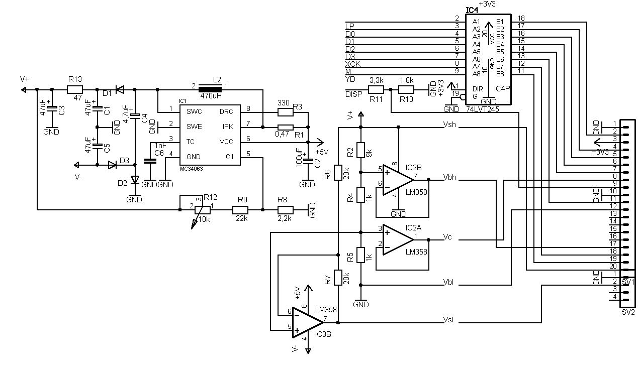

@Benedikt: Ich habe jetzt alles so weit laufen (ich meine meine
Hardware). Ein Problem habe ich trotzdem noch: Das Display SP10Q003 hat
ein Signal M (Switch signal to convert liquid). Ist das das invertierte
FLM?
Ich habe die Hardware erstmal ohne die Optimierung von 8 Bits auf 4
Bits, d.h. ich habe den 7474 und 74157 nicht in die Schaltung genommen,
sondern nur die oberen 4 Datenbits angeschlossen.
Momentan versuche ich durch Deinen Code zu steigen (ueber die parallele
Schnittstelle). Ganz so ist mit das nicht klar ;-((
Alex
von Benedikt (Gast)
M oder auch AC Drive genannt ist einfach eine Rechteckspannung im
Bereich von 50-500Hz (hier am besten so um die 100Hz nehmen) mit exakt
(und ich meine wirklich exakt) 50% Tastverhältnis. Entweder schreibst
du den PWM Ausgang für die Kontrastregelung auf den CTC Modus mit
Toogle Pin at TC um, damit an dem Pin eine entsprechende Frequenz
ausgegeben wird, oder du nimmt einem 4060 und benutzt einen der
Teilerausgänge, denn hier hat man immer genau 50% Tastverhältnis.

Endlich kam ich mal dazu, das zu machen, was ich schon von Anfang an vor
hatte: Ein 640x480 Farb LCD anzusteuern.
Die Schaltung ist etwas aufwendiger (insgesamt 2x 64kB SRAM notwendig),
und die Ladezeiten für die Bilder sind etwas höher, aber es
funktioniert...

von Benedikt (Gast)
So, hab das SRAM Timing mal durchgerechnet:
Bei 18,432MHz ohne Waitstate muss das SRAM eine Zugriffszeit von
maximal 35ns haben.
Die Zeit zwischen OE\ auf Low bis zu den gültigen Daten muss bei 0ns
liegen (aber auch wenn das SRAM 10ns hat, funktioniert es normalerweise
noch, die Angaben sind eben alle Worst Case und theoretisch). Wenn die
Leitungskapazitäten der RD\ und WR\ Leitungen klein sein, dann sollte
es keine Probleme geben.
Mit einem Waitstate muss das SRAM schneller als 90ns sein, die OE\ Low
bis gültige Daten Zeit muss bei <55ns liegen. Das sollte eigentlich
jedes normale 70ns SRAM schaffen.
von Joachim R. (fossie_baer)
Hmmm,
das heisst, wenn ich ohne Waitstates arbeiten will, muss ich sehen dass
ich alte PC-Boards mit Cache-RAM finde und ausschlachte. Oder gibts die
irgendwo noch zu humanen Preisen zu kaufen?
Ansonsten werde ich mir wohl bei Segor ein 128k 55ns-RAM besorgen. Dann
bin ich auch für die Farbversion gerüstet. Bei meinen guten Verbindungen
zu Murphy wird das bei 70ns bei mir eh nix :-).
Danke schonmal für die Info, wenns dann nicht klappt hab ich wenigstens
jemandem über den ich fluchen kann bis ich meinen Fehler gefunden habe
mfg.
      Joachim
von Benedikt (Gast)
>Dann bin ich auch für die Farbversion gerüstet.
Leider nein.
Die Schaltung der Farbversion ist leicht anderst aufgebaut, da ein Farb
LCD mit 640x480 nicht 2x 4bit sondern 2x8bit braucht.
Das müsste dann schon ein 64kx16bit SRAM sein.
Falls nur 32kB SRAMs vorhanden sind, kann man zwei Stück aufeinander
löten, nur der CE\ Pin wird bei beiden getrennt angeschlossen. Das
erspart viele Lötarbeiten.
Bis die Farb Version fertig ist, wird es noch eine Weile dauern.
Auch die Ladezeiten sind etwas höher als bei der SW Version, da
immerhin die 3 fache Datenmenge benötigt wird. Außerdem ist der
Controller stärker ausgelastet, da mehr Daten zum LCD übertragen werden
müssen (rund 7MByte/s)
In meinem Testaufbau befinden sich im Moment 512kByte RAM, damit sind
theoretisch 4096 Farben möglich, aber das schafft ein AVR nicht, daher
lasse ich das Display im nur mit 64 Farben laufen. Ist aber nur eine
Spielerei und nicht praxistauglich. Die fertige Version wird nur 8
Farben haben.

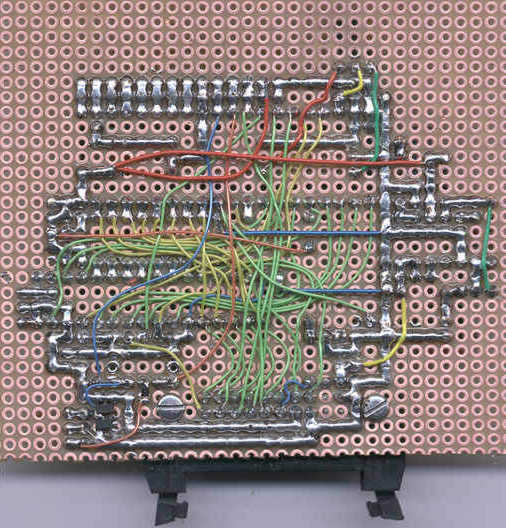

Gestern Abend habe ich mir Zeit genommen und meinen ersten Entwurf des
Farb LCD Controllers (mit 4x32kB SRAM) aufgebaut. So kurz nach
Mitternach war ich dann endlich fertig. Ein 16bit SRAM würde eine Menge
Adressleitungen sparen.
Bisher erste Messergebnisse:
Bei 60Hz Displayfrequenz benötigt die Ausgabe etwa 75% Rechenleistung
(im Vergleich dazu waren es etwa 55% bei dem SW LCD).
Die Schaltung ist noch nicht entgültig, und soll nur zeigen, dass die
Ansteuerung um einiges aufwendiger ist als bei einem SW LCD.

Der Farb LCD Controller funktioniert besser als ich gedacht hätte (ich
hatte nur einen kleinen Fehler im Schaltplan).
In den nächsten Tagen werde ich dann die erste Testversion des
Schaltplans und der Software fertig haben.

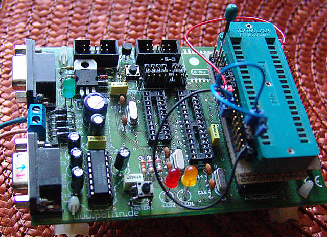

@Benedikt,
danke für deine Info bezüglich 640x400!!
Ich habe mir mal ein Print gefräst und bestückt(passend zu
lcdcon_ft245.asm) und dein Assemblerfile kompiliert und hinein
gespielt. Dabei ist mir aufgefallen dass
.equ YScan= YMin+YSize+YOScan
zu einem Zeitpunkt definiert wird an dem Ymin noch nicht bekannt ist.
Meine Tool Chain hat das gar nicht gerne!! Nun gut das habe ich
umgestellt damit es passt. Danach stimmt aber die Framerate nicht mehr.
Zumindestens flackert das Display und das sollte bei 60HZ nicht mehr
sein.
- Als SRAM verwende ich ein W24512AK-15 leider habe ich aber kein
74AC02 sondern nur ein 74LS02 bekommen, kann es sein das es zu langasm
ist denn am Display tauchen hin und wieder einzelen Punkte auf?
- Hättest du die Möglichkeit den LCD Hype Treiber auch auf 640x400
anzupassen oder ist der Aufwand zu hoch?
- kannst du bitte ein Bild von dem Startup Logo posten (beim mir sieht
das (c) by Benedikt verstümmelt aus als ob Teile davon um 1 Pixel nach
oben verschoben sind)
lg Michi

Den W24512 benutze ich auch, zusammen mit 74HC02 und 74HC573. Läuft
problemlos.
Wenn das Logo zerstückelt ist, Teile doppelt sind oder fehlen, dann
sind Daten/Adressleitungen vertauscht oder kurzgeschlossen.

von Michi (Gast)
@Benedikt
danke für deine rasche Antwort ich habs mit dem FT245 aufgebaut.
Mir ist soeben aufgefallen dass das Startuplogo in der zweite Hälfte
also 201-400 nichts abbildet (wenn YPos=190 sehe ich nur den obersten
Tei der Grafik bei YPos=90 sehe ich alles). 1-200 geht Problemlos (Pins
LD0-LD3 auf +5V gehängt untere Displayhälfte wird angesteuert also am
Display liegt es mal nicht) Beim SRAm habe ich CS1/ auf Masse und CS2
auf +5V gehängt das sollte doch laut Datenblatt ok sein.
mfg
Michi

Ich habe mir mal den code von lcdcon_ft245.asm durchgesehen und wenn
ich alles richtig verstanden habe ist es gar nicht möglich das
Startuplogo in der unteren Bildschirmhälfte anzuzeigen oder habe ich
etwas nicht korrekt verstanden!!!
Den Fehler warum das Logo bei mir verstümmelt war habe ich gefunden!
Da ich den Print Doppelseitig gefräst habe mußte ich
Durchkontaktierungen machen dummer weise habe ich eine bei A8 vom SRAM
übersehen (na ja kann mal passieren, sollte aber nicht). Nun sieht
alles perfekt aus. Leider habe ich das mit LCDHype noch nicht

von Benedikt (Gast)
Einige werden beim nachbauen der Schaltung warscheinlich auf das Problem
stoßen, dass der Spannungswandler nicht die gewünschten -20V liefert,
bzw. das nur mit einem sehr schlechten Wirkungsgrad macht.
Der Fehler liegt fast immer in der Wahl der Spule.
Leider gibt es bei Reichelt, Conrad usw. keine passenden Spulen.
Wenn man die Werte für den MC34063 nachrechnet (und auch die ganzen
Verluste am Schalttransistor, Spule, Diode usw. berücksichtigt), dann
kommt man schnell auf ein ton/(ton + toff) Verhältnis von >0,8. Laut
Datenblatt darf der Wert bei max. 0,857 liegen. Um -20V aus 5V zu
erzeugen, muss das IC daher ziemlich an der Grenze des möglichen
arbeiten, weshalb die Bauteile nicht unkritisch sind.
Der Wert der Spule sollte zwischen 330uH und 1mH liegen, der Widerstand
sollte nicht größer als 1 Ohm sein. Damit fallen schonmal die meisten
Spulen weg, und es bleiben nur wenige übrig.
Der Aufdruck für 330uH lautet 331, der für 1mH 102.

nachgeschaltet. Wenn entsprechende Induktivitätswerte verfügbar sind,
können diese geeignet sein.
2: Meist in Schwingkreisen oder auch als Filter für Schaltnetzteile
verwendet. Wenn die Induktivität und der Widerstand passen, ist das
eine gute Wahl.
3 "Stehende Festinduktivität" von Reichelt. Getestet habe ich 330uH,
470uH und 1mH. Der Wirkungsgrad ist schlechter als bei Spule 4 mit
330uH. Die 1mH Version hat einen viel zu hohen Widerstand, weshalb nur
die 330uH Spule übrig bleibt. Diese Spule nur zur Not verwenden, wenn
sonst wirklich nichts da ist.
5: Miniatur Festinduktivitäten: Vergesst die Idee sofort wieder. Die
Spulen sind zwar klein und billig, aber das waren auch schon die
Vorteile. Für Spannungswandler höchsten bis -5V (z.B. 128x64 LCDs)
einsetzbar.

mir ist ein kleines hoppala passiert.
Die Spule L1 muß 470µH haben sonst wird der TL497 ausserhalb seiner
Spec betrieben 100µH hatte ich da und deshalb habe ich den Wert dummer
weise in die Eaglefiles eingetragen und dann auch noch falsch im
Textfile erklärt. panik :-(
Also bitte berücksichtigen 470µH für L1 oder hier AVR_LCDv2.zip
runterladen.
mfg
michi

von Michi (Gast)
wenn man nur 100µH für L1 hat, kann man den C13 820pF groß machen dann
passt wieder alles.
Natürlich kann man alle benötigten Spannungen mit galvanisch getrennten
Reglern realisieren. (hatte ich nur leider nicht! wodurch das Layout
wirklich nicht vereinfacht wurde).
ich habe ein echtes Problem die richtigen Spulen zu bekommen.
Wer liefert den sowas ?  Reichelt hat nur die Spulen mit 1,2 Ohm
Widerstand.
Danke
uk
PS. Ist der Tl947 die bessere Wahl ?
von Benedikt (Gast)
Vermutlich ja, der soll nicht so kritisch bei der Wahl der Spule sein
(kleiner Spulen möglich -> niedrigerer Widerstand)
von Michi (Gast)
ich schließe mich Benedikts Meinung absolut an
der TL497 ist wirklich nur eine Notlösung da ich nichts anderes hatte.
Das Ding hat auch, in dieser Konfiguration, einen sehr bescheidenen
Wirkungsgrad und dient hier schon fast als Heizung. Die Idee von
Granate2000 (etwas weiter oben) ist wohl die beste wenn man zwei alte
Netzwerkkarten hat. Mein Display benötigt zwar laut Datenblatt -22.5V
aber es geht auch mit -18V wenn man die Kontrastspannung anpasst.
mfg
Michi

von Benedikt (Gast)
Hier ist die erste Version für Singlescan LCDs. Mit meinem 320x240 LCD
lief die wunderbar.
von Benedikt (Gast)
Hier die Schaltung dafür.
Es wird immer abwechselnd das High/Low Nibble ausgegeben, was die ganze
Datenübertragung vereinfacht, da man die 8bit Werte nun einfach so ins
SRAM schreiben kann.
In der Schaltung ist der Anschluss eines 32kB SRAMs gezeigt. Bei einem
64kB SRAM wird A7 (Q8 des 74x573) zusätzlich noch angeschlossen.
Theoretisch lassen sich problemlos 25fps erreichen, wenn der FT245 das
mitmacht.
Außerdem könnte man auch Graustufen einbauen, da nun genügend Speicher
zur Verfügung steht.

Ich werde zukünftig nur noch die FT245 Versionen aktualisieren, da
alles andere zu viel Arbeit macht. Mit einem 74HC574 und einem 74HC74
kann man diese Version aber auch für den LPT auslegen. Der HC574 dient
dann zusammen mit dem HC74 als 1 Byte FIFO Puffer.

@Benedikt:
Nein, bei mit macht es nichts ;-((
Ich habe in Prinzip diese Schaltung aufgebaut:
http://www.mikrocontroller.net/attachment.php/160855/LCD.gif
ausser, dass bei mir an PORTB der Parallele Port dran ist und anstatt
dem 7432 ein 7402 drin ist. Die Daten sind bei mir nur LD0-3.
Ich habe die anpassungen mit den signalen in der Software vorgenommen
und M definiert. aber ich sehe nur die erste oder zweite (bin mir nicht
ganz sicher) Spalte.
Alex
von Benedikt (Gast)
Macht es nichts, oder siehst du nur die erste Spalte ?
Wenn du nur die erste Spalte siehst ist alles OK, denn die 4bit Version
benötigt noch den Nibble Multiplexer wie hier:
http://www.mikrocontroller.net/attachment.php/227763/schaltung.gif
von Benedikt (Gast)
Versuchs mal damit. Getestet habe ich es nicht, es müsste aber
funktionieren.
Das müsste jetzt auch mit deiner Schaltung funktionieren, denn es
werden nur D0-D3 des SRAMs verwendet.
von Alex1 (Gast)
Hallo Benedikt,
es funktioniert noch nicht :-((.
Jetzt wird scheinbar alles geschrieben, ausser 2 Spalten.Koennten die
um die 60 herum liegen. Dabei  "knattert" das Display und wenn dieses
"knattern" weg ist, ist das "M" signal weg.
Diese Zwei Spalten werden nicht komplett "nicht beschrieben" sondern
ueber eine Zeile.
Alex
von Alex1 (Gast)
Ach so! Bei mir sind es "natuerlich"(hatte mich vertan) die oberen 4
Bits. Sorry.
Alex

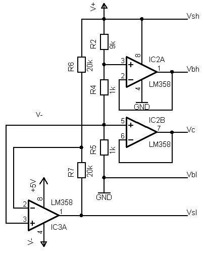

von Benedikt (Gast)
@Udo Kühnemund
Läuft der Spannunsgwandler jetzt schon ?
Ich habe hier nochmal eine von mir mehrfach verwendete Schaltung
angehängt, die mit Bauteilen von Reichelt auskommt.
Die Schaltung ist nicht die beste (der Wirkungsgrad liegt bei etwa
40-60%)), aber es geht.
Wenn die Schaltung genauso nachgebaut wird, dann muss sie
funktionieren.
PS: Die Schaltung niemals ohne uC oder zumindest an Masse gelegten PWM
Eingang verwenden, sonst raucht es !

von Alex1 (Gast)
Hallo Benedikt,
ich wollte mich mal wieder kurz melden (status):
Das display funktioniert immer noch nicht. ;-((
Trotzdem Danke. Irgendwie werde ich es doch schaffen ;-().
Alex
Hallo Benedikt,
ich verzweifle noch mit der Spannungsversorgung.
Ich habe deine Schaltung aufgebaut. (Mehrfach kontrolliert)
Allerdings erst einmal auf einer eigenen Platine.
Ich glaub fast ich mach einen Fehler bei meinen Messungen.
Gib mir mal nen Tip wie ich die Funktionsgähigkeit testen kann
ohne die Schaltung an den Controler anzuschließen.
bis denn
uk
von Benedikt (Gast)
@Udo Kühnemund
Die einzelne Spannungswandlerschaltung die ich zulest gepostete hatte,
hat einen PWM Eingang. Diese aus Masse oder 5V legen.
Dann sollten am Ausgang -22V bzw. -17V anliegen.
Mess mal die Stromaufnahme des Wandlers ohne Last am Ausgang und die
anliegende Ausgangsspannung.
@Benedikt,
jetzt funzt es.
Die Spannung liegt zwischen 18,1 und 23,2 Volt.
Jetzt muss ich es nur noch vom Steckboard auf die Platine krigen :-)
Danke

von Alex1 (Gast)
Hallo..
@Benedikt: DANKE!
Jetzt funktioniert auch mein Display.
Nachdem ich einen Kurzschluss gefunden habe und auch deswegen meinen
Atmega austauschen musste funktioniert mein Display auch.
Ich vermute aber, dass ich nicht alles auf dem Display sehe, da da
wahrscheinlich "LCD Controller steht..." (dlaube ich), bei mir aber
"nur" "LCD Co" steht (im Vergleich zu vorher ist es trotzdem
super).
Danke.
Alex
von Benedikt (Gast)
Überprüf nochmal die Verdrahtung. Auf meinem 320x240 LCD erschien das
Logo komplett.
von Alex1 (Gast)
Hallo..
@Benedikt: ich habe mal jetzt den ganzen Thread noch mal durchforstet:
Kann das sein, dass von einem 64k SRAM ausgegangen wird? Ich habe
naehmlich nur ein 32k drin.
Alex
von Benedikt (Gast)
Am besten geht es mit einem 64kB SRAM, ein 32KB SRAM funktioniert aber
auch, dazu muss aber die 7. Adressleitung (A6) am uC frei gelassen
werden und stattdessen mit A15 verbunden werden.
von Alex1 (Gast)
Hallo Benedikt,
ich habe jetzt A6 vom Prozessor frei gelassen (die Datenleitung ist
aber noch angeschlossen D6). Ich habe eine Aenderung: Das Logo wird
immer noch unvollstaendig, jetzt aber in der Mitte des Displays
ausgegeben. Weiter unten (etwa zeile 300) wird eine unterbrochene Linie
(pixel an pixel aus) angezeigt, aber auch nur so weit, wie das Display.
Hast du noch einen Rat? Ich habe schon alle leitungen durchgemessen
aber ohne erfolg ;-((.
Was habe ich noch falsch gemacht?!
Alex
von Alex1 (Gast)
Hallo Benedikt,
ich habe mal jetzt ein bischen mit dem Programm herumgespielt. Jetzt
wird das Logo komplett angezeigt, aber unten geht eine Linie (ich
schaetze mal Zeile 300, ein Pixel an, ein aus) und unten rechts in der
Ecke sind linien nach unten (ich schaetze mal ab Spalte 130).
Ich verstehe hier diesen Code nicht richtig:
SkipFLM:
  sbrs Flags, AdresseX
  cpi AdresseHigh, YMax  ;Adresszähler Reset (Sprung in 2. Bildhälfte ?)

Da die neusten Versionen des LCD Controllers nur für den FT245 ausgelegt
sind, kann man den Controller nicht so einfach an einen Datenbus hängen,
denn er liest selber Daten.
Mit dieser Schaltung kann man den Controller an einem Datenbus, oder
auch am LPT betreiben.
Das ganze ist im Prinzip ein FIFO mit einer Speicherkapazität von 1
Byte. Alternativ kann man auch jedes andere FIFO verwenden.

von Benedikt (Gast)
Die Software für das 320x240 SW LCD benötigt diese Schaltung:
Um diese per USB betreiben zu können, benötigt man noch einen FT245.

von Alex1 (Gast)
Hallo Benedikt,
Du hattest recht, das war nur eine Scheinfunktionalitaet. :-((
Nachdem ich etwas herunterladen wollte (bzw. etwas auf das Display
schreiben), kam nur Schrott dabei rum.
Mit Deiner "originalsoftware" wird aber nur die HAelfte des Displays
beschrieben. Kann das sein, dass fuer die X-Richtung, der wert XSize
nur durch vier geteilt werden muss? Ich habe ja eine 4-Bit
Ansteuerung?
Wenn ich den Wert durch 4 Teile, wird zumindest die X-Richtung korrekt
beschrieben. Die Y-Richtung funktioniert immer noch nicht. :-((
Alex
von Benedikt (Gast)
Bei dem mit dem durch 4 teilen ist ein kleiner Fehler drin:
Es muss so heißen:
Xshift:
  ld temp, Y
  ld temp, Y+
  ld temp, Y
  ld temp, Y+
  cp AdresseLow, XScan
  brlo XShift
Das mit dem Teilen muss auf /4 bleiben. Ansonsten sollte es aber
funktionieren, mit den 320 Zeilen.

von Udo Kühnemujnd (Gast)
Heureka,
nach einer Zwangspause bin ich heute dazu gekommen mein LM...
in Betrieb zu nehmen. Es lebt!!
@Benedikt, Danke...
Natürlich habe ich trotzdem noch ein paar Probleme.
1. Das Logo wird bei mir am unteren Rand angezeigt. Einen Teil kann man
aber am unteren Rand der oberen Displayhälfte erkennen. Ich vermute
einen Fehler in den Adressleitungen. Allerdings hab ich laut Plan
verkabelt und kontroliert
Hat jemand einen Tip ?
2. Der Kontrast ist unter aller Sau.
wie kann ich das verbessern ?
Danke
uk
von Benedikt (Gast)
Frei sind noch PortB und ein paar PortD Pins.
Ausgelastet wird der uC bei 16Mhz und 60Hz Displayfrequenz zu etwa 65%,
hat also noch viel Rechenleistung übrig.
Allerdings sollte man berücksichtigen, dass mindestens 15000x pro
Sekunde Daten ans LCD ausgegeben werden.
Man könnte das in den Interrupt packen, hätte dann aber nette Interrupt
Response Zeiten bei einem anderen Interrupt...
von Benedikt (Gast)
@Udo Kühnemujnd
zu 1:
UD und LD vertauschen.
Da hatte ich ein paar Probleme mit dem Schaltplan, da Eagle sich nicht
überreden lässt den Text um 180° zu drehen.
zu 2:
Wenn du die Spannung höher drehst, wird es dann besser ?
Das LCD ist schon verdammt alt, und hat daher nicht unbedingt den
besten Kontrast. Vor allem ohne Hinterleuchtung ist es etwas schwer
abzulesen, oder es spiegelt ziemlich, wenn direkt Licht drauffällt.
@Benedikt
Der UD LD Tausch erklärt aber noch nicht warum ich zwei Teile sehe.

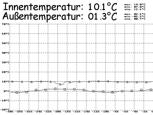

Hier mal ein kleines Update für die LCD Controller Lib. Jetzt ist auch
eine Linien Routine drin.
Ich habe auch mal ein sinnvolles Beispiel programmiert, für was man das
LCD einsetzen kann:
Der ADC Wert wird angezeigt und im Sekundentakt nach links gescrollt.
Dazu wird im Sekundentakt das LCD gelöscht und neu aufgebaut. Das ganze
muss aber so schnell gehen, dass man das Flackern nicht sieht. Mit einem
kleinen Trick geht das wunderbar.
Bei sowas merkt man schnell, dass ein AVR einfach zuwenig
Rechenleistung und Speicher hat. Er benötigt bei 16MHz fast eine
Sekunde um das Bild aufzubauen.
Eigentlich wollte ich mehrere Kurven anzeigen, aber da jede Kurve
640Bytes an Speicher braucht muss man schon einen größeren AVR, oder
gleich irgendwas schneller wie ARM oder M16 nehmen.

von Kay (Gast)
hallo,
für die CCFL Röhren, gehen da die Inverter von Pollin ?
die kosten dort 1,95 € pro Stück
mfg Kay
von Benedikt (Gast)
Ja, davon habe ich mir auch eine Kiste voll bestellt.
Das was da für 1,95€ verkauft wird, kostet normalerweise mehr als das
10fache.
Die Inverter haben eine ordentliche Ansteuerung und eine Regelung, sind
also keine billigen wie die üblichen, die man sonst so bekommt.

Hallo Benedikt,
kannst du mal kurz beschreiben wie die AVR's per SPI verbunden
werden.
Ich hab zwar bereits intensiv gegoogelt aber ....
Danke
uk
von Benedikt (Gast)
Also hardwaremäßig werden beide SPI Ports (MOSI, SCK, SS) 1:1
verbunden.
Softwaremäßig sendet der Bildgenerator uC ein Byte, das vom LCD
Controller empfangen wird. Sofort wird das Busy gesetzt und erst wieder
gelöscht wenn die Daten verarbeitet wurden.
Der Bildgenerator uC überprüft vor dem Senden eines Bytes das Busy.
Hallo Benedikt,
ich hab die Busy Leitung vergessen :-(
jetzt klappt es.
Danke

von Benedikt (Gast)
Hier mal eine wirklich sinnvolle Aufgabe für den LCD Controller:
Ein grafisches Innen/Außen Thermometer mit Anzeige der Temperaturkurve
in den letzen 30 Stunden (kann auch geändert werden.)
Und man kann sogar auch Screenshots vom LCD machen.
Das ganze sieht dann so aus wie auf dem Bild.

von Benedikt (Gast)
Hier der Schaltplan

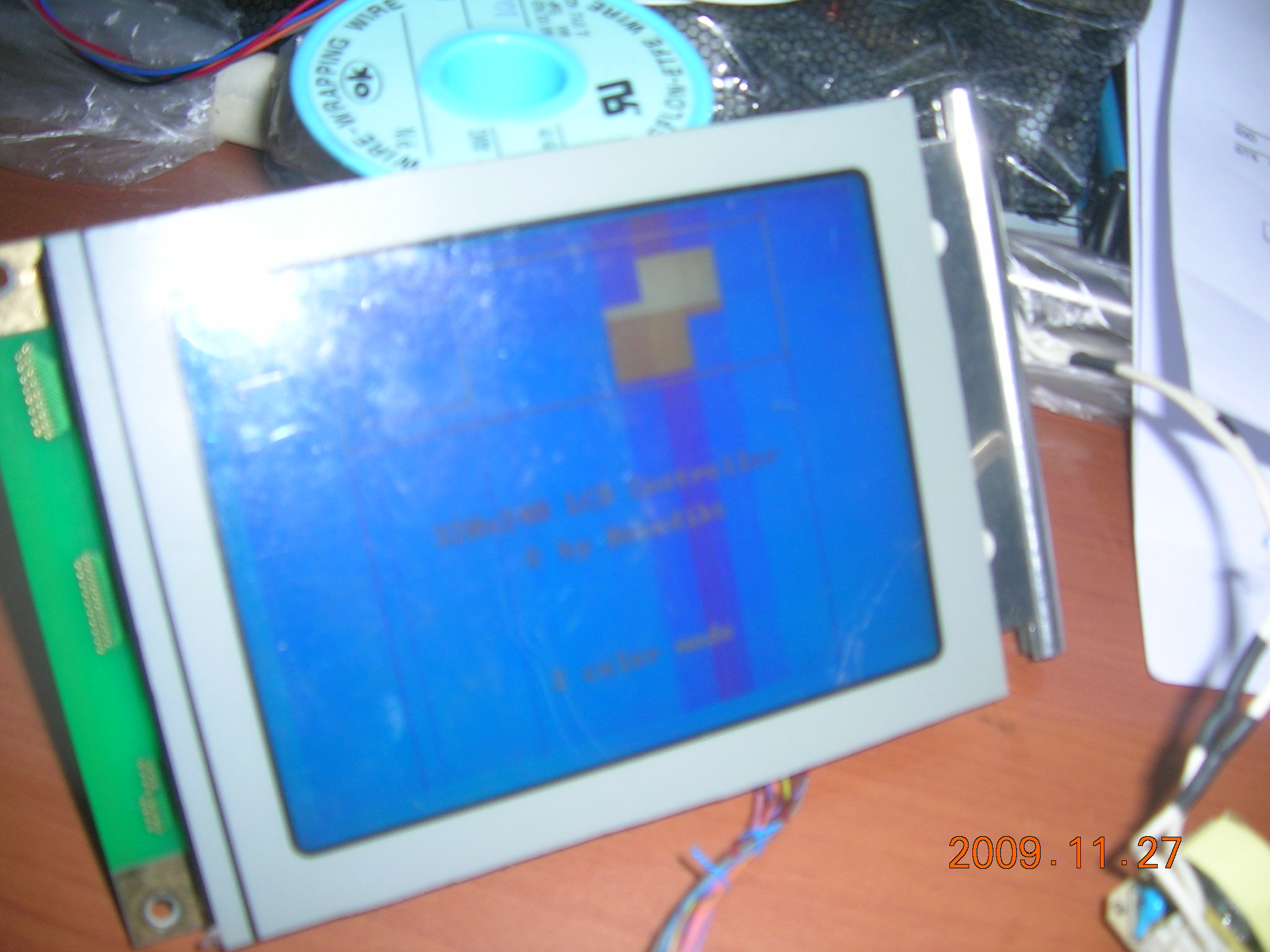

von KarlWalter Weller (Gast)
Hallo Benedikt,
habe ein kleines Problem, egal welche Software ich in den 8515 lade,
habe ich immer die im Bild zusehenden senkrechten Streifen, die zum
Teil das Logo verdecken.
Als Speicherchip verwende ich den UM61512AK-15.
Die Pinbelegung habe ich angepasst, A15 + A16 + CS2 liegen auf +5V.
Kann keine Fehler auf dem Board finden (Kurzschlüsse etc.), gehe aber
davon aus das es ein Boardproblem ist, da es ja bei jeder
Softwareversion (par, ser, spi und FT245) auftritt.
Kann Du dir da einen Reim draufmachen???????
Karl-Walter
von Benedikt (Gast)
Wieso hat ein 64kB SRAM eine A16 Leitung ?
Hast du A15 vom AVR an CS gehängt ? Vermutlich ja.
Es werden 64kB benötigt. A15 vom SRAM muss an A15 vom AVR.
In den meisten Schaltplänen hängt A15 nur deshalb an CS\ weil 64kB
relativ selten sind, und ich daher meist 2x 32kB verwende.
Hallo Benedikt,
sorry, da hab ich mich etwas verhauen, A15 und CS2 vom Speicherchip
habe ich an +5V gelegt.
Die A16 war von einem 128KB Chip im Schaltplan übrig geblieben.
Wohin legst Du dann den /CS vom Speicherchip einfach auf GND?
Karl-Walter
von Benedikt (Gast)
Ja.
A15 muss angeschlossen werden. CS\ an GND, CS2 an 5V

von Benedikt (Gast)
Könntest du mal das Datenblatt davon reinstellen ?
Ich habe auch ein paar von diesen LCDs, aber noch kein Datenblatt.
XCK=XSCL
M=AC Drive
YD=LP
DISP kommt über einen Inverter an den Pin, an dem der Transistor
hgängt, der die negative Spannung einschaltet.
Wie erzeugst du Vc, Vbl, Vbh, Vsh, Vsl ?
von Christian (Gast)
Hier erst einmal das Datenblatt vom Display
Ehrlich gesagt hab ich mir über die Spannungsversorgung noch keine
großen Gedanken gemacht, aber wenn du eine gute Idee hast kannst du sie
mir ja schreiben.
von Benedikt (Gast)
Das Display läuft mit 3,3V, d.h. man muss einen Levelshifter einbauen um
 es an der Schaltung zu betreiben.
Die ganzen Spannungen sollte man mit dieser Schaltung erzeugen können.
Ich habe es noch nicht ausprobiert, aber in der Simulation sah es gut
aus.

von Benedikt (Gast)
Für ein 320x240 Display gibt es eine leicht abgeänderte Schaltung:
und die passende Software:
http://www.mikrocontroller.net/attachment.php/227836/lcdcon_ft245_4bit.asm

ich hab da mal ein paar fragen zu dem USB Controller.
1. Kann ich diesen SRAM benutzen? AS7C256-PC 20
2. Gibts vieleicht eine Komplette Teileliste für den Controller und
Schaltplan und Layout.
3. Ich bin nicht so der Fan von SMD da man sie leider nicht auf
Lochraster aufbauen kann, ... einen ersatz für den FT245 gibt es nicht
zufällig oder ?
mfg
Sebastian
von Benedikt (Gast)
1) Ja, der SRAM passt
2) http://www.mikrocontroller.net/attachment.php/224711/AVR_LCDv2.zip
3) Es gibt fertige Module mit FT245 und Pins im 2,54mm Raster von FTDI,
aber keine Ahnung wo man die beommt.

von Sebastian (Gast)
Danke für die Antwort , ...
was den FT245 angeht hab ich schon eine lösung , was ich aber noch
nicht verstehe ist , ich brauch ja 2 SRAM Bausteine da meiner ja nur
32k is und nicht wie ihr den benutzt 64k
wie werden in die Schaltung 2 SRam Bausteine gebunden ?
gruss
Sebastian
von Benedikt (Gast)
Schau dir mal diese Schaltung an:
http://www.mikrocontroller.net/attachment.php/280824/lcdcon_seriell.gif
Über den CE\ Pin werden die beiden SRAMs abwechselnd angesteuert.
Ah , hab ich ganz übersehen , ... Danke schön noch mal

von Holger W. (holgerw)
ich hab ein Sharp lm641542 mit der Schaltung von Benedikt und der
Unterstützung von Udo zum laufen bekommen ...
Leider ist es aber defekt, die Kontakte der oberen / unteren Leiste
sind fehlerhaft, es fehlen ca. 90% der senkrechten Linien. Mit etwas
drücken bekommt man das Logo noch zu sehen.
Meine Frage, hat jemand noch so ein Teil über bzw. was ähnliches in
640x480, so dass ich nicht alles in die Tonne werfen muß ?
Holger

von Sebastian T (Gast)
Hat schon jemand eine Lauffähige Version hinbekommen, bzw. muss man da
auf was achten beim nachbau?
gruss
Sebastian
von Holger Wagenlehner (Gast)
An sich völlig problemlos. Beim Brennen auf die Fuses achten.
http://howl.gmxhome.de/Decoder/images/LCD01.jpg
Holger
das sieht ja echt gut aus , welche variante benutzt du , die USB ? das
einzigste problem was ich immoment haben is das Platine Ätzen, da ich
das noch nie gemacht hab.
und ich weiß nicht genau was wo an das Disply angeschlossen werden
muss
Auszug aus dem Datenlatt:
1 RFLS Line Frame Start
2 RLLCLK Line Latch Clock
3 RVDCLK Video DATA Clock
4 LC PWR +5 VDC Logic und LCD Power
5 GND
6 VBAIS contrast Voltage -5 bis - 26V
7-14 DATA
Was mus nun wo dran ?
gruss
Sebastian
von Holger W (Gast)
Ich verwende die serielle Variante mit 115200 Baud, die seriellen Daten
kommen wiederum aus einem PIC, der über I2C angesteuert wird. Da ich
nur wenige Änderungen im Screen habe, ist das von der Geschwindigkein
her ausreichend.
Der PIC liest auch noch die Daten vom Touch aus (der auf dem Bild nicht
zu sehen ist)
Ich stelle nur ASCII Zeichen dar, die ich selbst definiert habe.
Was muss wo ran. Wenn du hier den Thread aufmerksam liest, findest du
es heraus. Ansonsten muß ich heute abend mal nachsehen, hab die Daten
nicht hier.
Holger
von Benedikt (Gast)
1 RFLS Line Frame Start ist FLM
2 RLLCLK Line Latch Clock ist LP
3 RVDCLK Video DATA Clock ist XSCL
6 VBAIS contrast Voltage -5 bis - 26V ist VLCD
Data kommt an die 8 Ausgänge UD0-3 und LD0-3
Ob erst UD0-3 oder erst LD0-3 kommen muss man meist ausprobieren.

von Benedikt (Gast)
Nein, 64kx8 reichen. Aber der RAM muss maximal 55ns Zugriffszeit haben
(besser <30ns)
von Läubi (Gast)
Hab hier noch nen Stapel UM61256 rumliegen, aber nur nen Datenblatt für
die UM61512 gefunden dort wird 15/20/25ns maximale Zugriffszeit
angegeben, ich fürchte nur das die 256 für 32k x8 stehen sollen :(
Kann man zwei solcher Chips zusammenschalten um auf 64k x8 zu kommen??
von Benedikt (Gast)
Ja, genauso habe ich das auch gemacht. Alle Pins direkt verbinden, nur
die CS\ Pins getrennt anschließen (wie im Schaltplan angegeben)

von tasse (Gast)
Ich hab ma ne Frage zu dem usb Schaltplan für die Monocrom dinger...
was ist dadrauf der ic2?
wie muss ich diesen ft232 anschliessen? hänge ich da einfach TXD und CTS
und nen usb kabel daran und das funktioniert?
kann einer diesen ft232 bitte mal in den schaltplan itegrieren?
von Benedikt K. (benedikt)
@ Absoluter Noob
Hier findest du alles zusammengefasst:
http://mitglied.lycos.de/bk4/lcdcon.htm
@ tasse
Ich habe mal den FT232RL mit der Schaltung verbunden. Mit den älteren
FT232 geht es genauso, nur benötigen die noch Quarz, EEPROM usw. wie im
Datenblatt unter "Bus Powered Configuration" angegeben.
von tasse (Gast)
gut danke das habe ich jetzt glaube ich begriffen. aber was ist der IC2
auf der schaltung? is das der sram? welchen brauche ich da?
von Christoph Kessler (db1uq) (Gast)
Stimmt, in Benedikts Plan ist keine Bezeichnung an IC2, außerdem ist im
oberen Schaltplan ein Pin nicht beschriftet, der mit A15 verbunden ist,
das ist die Version mit 64k*8.
Aber im Text steht ja dass es entweder, nach der unteren Schaltung, zwei
aufeinandergelötete Cache-Rams (nur der Pin "CS" ist getrennt
angeschlossen) oder schnelle normale CMOS-Rams mit 32k*8 sind, oder
(nach der oberen Schaltung?) ein einzelnes 64k*8.
Diese 32k*8 RAMs gibt es auf alten "486er" Motherboards im Schrott zu je

dabei nen eigenen Adapter zu basteln. Sollte eigentlich auch auf nem
8515'er basieren, aber ich hab' Massive Probleme mit dem Timing. Um ein
vernünftiges Bild hinzubekommen, brauch ich ja nen sehr hohen Pixeltakt,
da Line und Frame darauf basieren. Bei 40Hz Wdh mach das 9,6Khz Line und
ca 1,5 Mhz Pixel. So. Das würde aber heißen, dass ich mit nem 10MHz 8515
(mehr macht der laut datenblatt und eigenen versuchen auch nicht)
maximal 6Zyklen habe, um ein Byte ins Display zu schreiben. Wie geht das
dann aber mit dem Speicherauslesen/etc?  Womit wird das Display in der
zwischenzeit beschäftigt? Bei mir hatte ich mir das jetzt so gedacht,
dass ich das Display übern Latch direkt an den Ram hänge und den Ram mit
nem Zähler (74XX4040) adressiere, der von nem Oszillator getaktet wird,
der auch das display versorgt. Deweiteren gibt's n paar kleine probleme
mit dem zeilensprung, ich wollte das mittels eines &-Gatters lösen, dass
dan bei 160 also 00000101 LP taktet und den Zähler zurücksetzt. Dann
gibt's noch nen kleinen 2313, der die Wiederholrate generiert
(funktioniert noch nicht ganz) und später dazu da sein soll, die
Verfügbarkeit vom RAM zu steuern. Ich hab's bis jetzt nur bis zu nem
Testmuster ohne RAM geschafft, mangels passender Gatter muss das ganze
noch ein wenig warten. Der Vorteil ist aber, dass der RAM ähnlich wie
Vesaram funktioniert und daher vllt auch so verwendbar wird. Kann mich
trotzdem mal jemand aufklären, wie das Timing beim 8515 gelöst wurde?
Hab' mir da gestern fast die zähne dran ausgebissen.
der Vinc
Quatsch. Der macht 16MHz laut Datenblatt, und lässt sich meist auch noch
ein wenig übertakten.
Der AVR benötigt 3 Takte für einen externen Zugriff, man hat also noch
etwas Zeit um neue Daten zu laden.
Das funktioniert, ich mache ja im Prinzip nichts anderes, nur eben per
Software. Nur, wie willst du neue Bilddaten in das RAM bekommen ?

Eine Frage wie krieg ich denn die die zwei 32k SRAM Steine zu einem 64k,
ich nenns mal Array, zusammengeschlossen? Du benützt ja in deinem
Beispiel einen 64k Stein.
Und gleich noch was. Was ich noch nicht kapiert hab, wie wird der FT245
angeschlossen? Ich mein Ground, 5V, USBDM, USBDP sind ja klar, aber die
restlichen PINs des FT245?
Werd wohl noch öfter Fragen haben, also sorry wenns noch
unübersichtlicher wird.
Grüße,
Norbert
Siehe hier, da werden auch 2x 32kB und ein FT245 verwendet:
http://mitglied.lycos.de/bk4/dl/8bit/lcdcon_FT245_2.gif
von Norbert F. (agrippa)
Hmm, also in der Schaltung kommt CS von SRAM 2 über des NOR-Gatter, ok.
Aber wo kriegt der zweite RAM die Daten her, kann ich den einfach
parallel zum ersten RAM schalten? Also an den ATMEGA und an das Latch?
Ja, die restlichen Leitungen kommen alle parallel.

von Kang K. (Firma: kang) (kang2008)
i am a korea deaf d(^.^)b
Benedikt. Thanks!
see to photo(mega8515)
good Benedikt !!!!!
