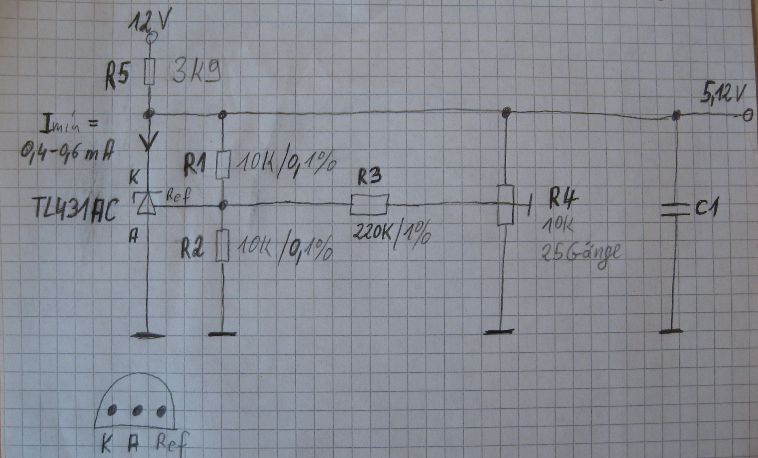

von Bernd S. (Firma: Anscheinend Corner-Cases ;-)) (bernd_stein)
Habe da noch mal eine Frage zum TL431A bzw. TL1431.
Ich möchte mit einem von beiden 5,12V einstellen, leider läuft das
Berechnungsprogramm von Texas Instrument bei mir unter OpenOffice nicht.
http://www.ti.com/tool/tl431calc
Kennt Jemand ein anderes Berechnungsprogramm ?
Bin jetzt bei einer Lösung mit 0,1% Widerständen ( R1 = 8k2;
R2 aufgeteilt in 6k8 und 1k0 ). Wenn ich jedoch mit Vref = 2,495V und
Iref = 2µA rechne komme ich schon auf 5,13V und das sind ja die
nominalen Werte.
Ich dachte mir R2 in 6k8 und einem 2k0 Spindeltrimmer mit 25Gängen
aufzuteilen, aber 150ppm Temperaturdrift des Trimmers würde die ganze
Sache sicherlich wieder kaputt machen oder ?
Schön wäre wenn man dies mit den MPR-Widerständen ( 0,1% Toleranz; 25TK
) lösen könnte die Reichelt anbietet.
Bernd_Stein
von Falk B. (falk)
@ Bernd Stein (bernd_stein)
Schon mal nen Taschenrechner benutzt?
Für so ne einfache Formel braucht man kein "Berechnungsprogramm"
Obwohl, viele Leute brauchen das sogar für ihre LED-Vorwiderstände.
Wenn sie die überhaupt benutzen ;-)
>nominalen Werte.
Warum? Der Trimmer wird so klein wie möglich gemacht. Du brauchst doch
nur vielleicht 1% Abgleichbereich, also ist der Einfluß des Trimmers auf
den Gesamtwiederstand auch nur 1%, demzufolge wirkt der TK vom Trimmer
nur mit 1%. (Praktische Vereinfachung, wer es genau wissen will darf die
partiellen Ableitungen bilden).
Denkst du, das ist sooo sinnvoll? Das Ding selber hat schon genug Tk, da
muss man keine exorbitent genauen und driftarmen Widerstände nutzen.
Normal gut reicht.

von Anja (Gast)
Präzisions-Trimmschaltungen sehen anders aus:
Du hängst z.B. einen 10K-Trimmer an die 5,12V Ausgangsspannung.
Den Mittelabgriff dann über einen (hochohmigen) Widerstand R3 zwischen
Potiabgriff und dem Mittelabgriff von R1 und R2.
R3 wird so gewählt daß die Toleranzen von R1 und R2 sowie des TL431
abgeglichen werden können.
Der Tempco des Trimmers ist hierbei (hoffentlich) über die ganze
Widerstandsbahn gleich. Bei 5% Abgleichbereich darf R3 Faktor 20
schlechtere Eigenschaften haben als R1 und R2.
Gruß Anja

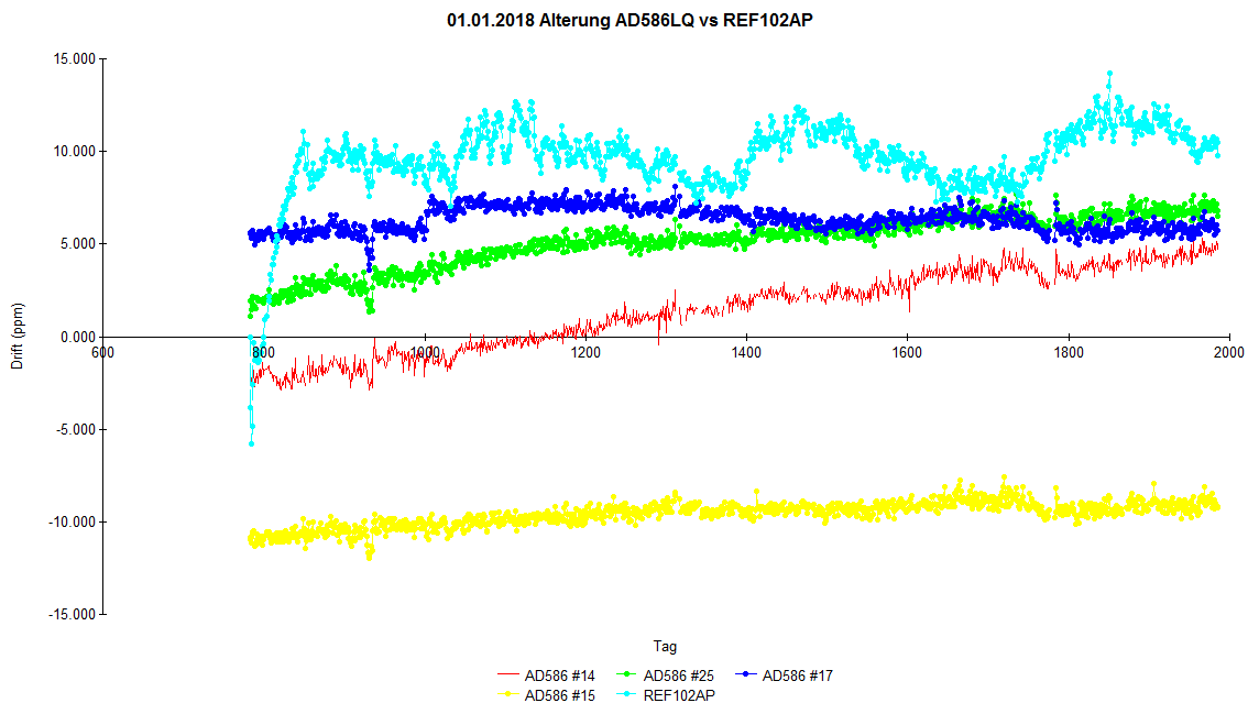

von Anja (Gast)
Ach ja:
wenn es "gaanz präzise" sein soll würde ich den AD586LQ (im
Keramik-Gehäuse) verwenden. Der läßt sich auch auf 5.12V trimmen, hat
Habe mal anhand Deiner Beschreibung was zusammengebastelt und bin sehr
zufrieden damit. Habs mal mit einem Heißluftfön der ca. 45°C hat erwärmt
und die Spannung flippt zeitweise zwischen 5,12V und 5,13V hin und her.
Hab jedoch noch ein paar Fragen zu der Schaltung :
Der 25-Gänge Spindeltrimmer ( Datenblatt im Anhang ) hat einen
Temperaturkoefizienten von +/- 250ppm/K, d.h. für mich dieser kann
entweder mit der Temperatur steigen oder sinken.
Ist dies generell so bei CERMET-Trimmern ?
Die Widerstände R1 und R2, ist dieser Bereich gut in Bezug auf
Widerstandsrauschen ?
Sollte der Trimmer eher Hoch,- oder niederohmiger sein als R1 und R2 ?
Ist R3 schon grenzwertig mit " Hochohmig " ?
Kann ich das irgendwo im Datenblatt sehen ?
Wie oder woher hast Du das mit den 5% bzw. den Faktor 20 ?

Mike schrieb:
> Die Kunst ist, die Temperaturdriften so zu wählen, dass sie sich
> gegenseitig zumindest teilweise aufheben, also in diesem Fall Tk der
> URef gegen Tk des Spannungsteilers.
Ich denke das geht nicht, da erstens die TK-Richtung des Trimmers
ungewiss ist und zweitens die Präzisionswiderstände und der Tk der
Referenzspannungsquelle in die gleiche Richtung gehen.
Kohleschichtwiderstände mit 0,1%-Toleranz sind sicherlich auch nicht
gängig und einem TK in der Nähe von 23ppm/K wie es die Ref hat, haben
diese sicherlich auch nicht. Oder meinst Du ich sollte R1 und R2 in
Metallschicht und Kohleschicht aufteilen ?

von Gerd E. (robberknight)
Warum nimmst Du einen TL431AC und nicht einen TL431B wenn es Dir doch
auf Genauigkeit ankommt?
Wie groß ist C1? Achte dabei unbedingt auf das Stabilitätsdiagramm, der
TL431 ist je nach Hersteller in unterschiedlichen C- und ESR-Bereichen
stabil.
von Mike (Gast)
Das ist eine Eigenschaft der Schaltung. Wenn durch den Trimmer nur 5%
des Stromes fließen, dürfen seine Fehler 20x so groß sein. Erst dann ist
der Anteil des Fehler durch den Trimmer am Gesamtfehler ähnlich groß wie
der der Festwiderstände.
von Ulrich (Gast)
Der Widerstand des Trimmers sollte deutlich kleiner als R3 sein, so das
die Impedanz der Schaltung vom Trimmer und R3 im wesentlichen von R3
betimmt wird. Wie der TK beim Trimmer selber ist, ist ziemlich egal,
solange das gleich ist bei beiden Hälften. Das dürften ggf. auch 3500
ppm/K wie bei reinen Metallen sein. Eingehen tut nur die Differenz der
beiden Hälften des Trimmers. Trimmer haben oft einen recht großen TK -
genau deshalb nutzt man so eine Schaltung bei der es nicht so sehr auf
den TK ankommt. Die Differenz im TK ist dagegen in der Regel viel
besser.
Der TK von R3 sollte zu R1 und R2 passen - zumindest im Idealfall. Auch
hier ist eine kleine Abweichung nicht so kritisch weil das nur auf die
Abweichung vom Verhältnis R1/R2 eingeht. Wenn man so mit dem Trimmer von
5 V auf 5,12 V geht - sind nur die 120 mV vom höheren TK betroffen. Wie
groß man R3 und damit den Einstellbereich wählt, hängt von der Anwendung
ab. Wenn man um 2 % Verstellen will, sind +-2,5% schon ganz passend
gewählt.
Bei R1 und R2 ist weniger die absolute Toleranz wichtig, sondern der TK.
Es dürften also gerne auch hier Widerstände mit 1-2% Toleranz sein, so
lange der TK klein (oder wenigstens gleich) ist - der genaue Wert wird
ja abgeglichen.
von Anja (Gast)
Das ist generell wie Bauelemente spezifiziert werden. (Box-Methode).
(Im Datenblatt sieht +/- 250ppm besser aus als 500ppm Drift über den
Temperaturbereich).
Ein 10K Widerstand rausch ca Faktor 10 weniger als ein TL431.
Der Trimmer sollte niederohmig gegenüber R3 sein damit der Tempco des
Trimmers einen möglichst geringen Einfluß auf die Spannung hat. (Der
Ersatzwiderstand des Trimmers liegt ja in Reihe zu R3).
Passt solange Du deine Zielspannung eingestellt bekommst.
5% sind ein vernünftiger Abgleichbereich wenn man alle Bauteiltoleranzen
der Widerstände und der Referenz über Temperatur und Alterung
zusammenzählt. (Daraus ergibt sich der Faktor 20).
Gruß Anja

Die LQ-Variante wird nicht mehr hergestellt -> also vermutlich
"umgelabelt" (J und L kann man in einem fremden Zeichensatz schon mal
verwechseln), oder bestenfalls eine über Feuer recycelte (mishandelte)
Version.
Teilweise werden auch die "Messwerte" gefälscht. (Wenn man mehrere
Referenzen bestellt haben die merkwürdigerweise bei manchen Lieferanten
exakt dieselben Werte).
http://www.eevblog.com/forum/metrology/are-cheap-ad584-units-worth-it/msg920924/#msg920924
Die 1 Jahres-Drift einer solchen Referenz hatte hier im Forum mal jemand
mit mehreren 100 uV ausgemessen.
Beitrag "Re: Multimeter Testen"
Codix schrieb:
> Schaue Dir das einmal an http://www.linear.com/product/LT1027
> LT sollte eigentlich inzwischen jeder kennen.
Mit Ausnahme von LM399 bzw. LTZ1000 (beheizte Referenzen) gilt:
Nach wie vor habe ich keine bessere (langzeitstabile) Referenz als
AD586LQ (5V) gefunden. Auch wenn es inzwischen LT1027 oder LT1236 im
Keramik-Gehäuse (LS8) gibt. (Diese haben deutlich größerer Alterung und
Hysterese).
Gruß Anja
von Codix (Gast)
5 ppm Unterschied in der LTS sind jetzt nicht so gravierend. Und für
eine burried Zener nicht von schlechten Eltern.
By the way, der To will nur ein paar Akkus damit korrekt abschalten, da
tut es auch eine normale Zenerreferenz mit Opamp und Comparator.
von Anja (Gast)
das ist nur der Datenblattwert für die ersten 1000 Stunden.
Der hat mit der Realität nur wenig zu tun.
Meine gemessenen AD586 driften typisch ca 10-15 ppm innerhalb des ersten
halben Jahres (5 kHr). Danach etwa 1-2 ppm/Jahr (9 kHr).
Gruß Anja
Hast du auch schon mal die REF102Cx getestet ?
Wenn die Chinaplatine doch nicht so toll sein sollte, werde ich evtl.
dies hier nachbauen :
https://www.youtube.com/watch?v=01IBdhcEmOw
Bernd_Stein
von Anja (Gast)
Bernd S. schrieb:
> Da wäre für mich nur die -ACH Version interessant ( Toleranz +/- 1mV;
> Temperaturdrift 2ppm/°C ), aber diese Gehäuseform ist abgekündigt und
> man findet sie auch nicht mehr zu kaufen.
Es gibt auch noch die LT1027DCLS8-5 im SMD-Keramik-Gehäuse.
Aber ich fürchte die kommt bei weitem nicht an die obsolete ACH-Version
heran. Insbesonders wenn sie auf einer Epoxy-Leiterplatte gelötet ist.
Bernd S. schrieb:
> Nein, im Moment geht es um diese Threadüberschrift :
Du hättest vielleicht einen neuen Thread aufmachen sollen mit Verweis
auf den alten. (Das hat vielleicht nicht jeder verstanden).
Die C-Version nicht aber die AP-Version.
Unter konstanten 50 Grad während der Messung, so daß der
Temperaturkoeffizient keine Rolle spielt.
Im Vergleich noch ein paar AD586LQ. Der Vergleich ist nicht ganz "fair"
da die AD586 schon ein paar Tage (X-Achse) länger gelaufen sind und die
REF102 erst ab Tag 800 dazu gekommen ist. Aber nach 200 Tagen sollte das
keine Rolle mehr spielen.
Was man schön sieht ist die unterschiedliche Luftfeuchtigkeit zwischen
Sommer und Winter bei der REF102. Und das trotz Aufheizen auf 50 Grad
während der Messung. (Bei Raumtemperatur ist das sicher noch besser
ausgeprägt.) SMD-Gehäuse sind im Regelfall noch schlechter als
DIP8-Gehause.
Bernd S. schrieb:
> werde ich evtl.
Sorry aber die 45 Minuten Video werde ich mir nicht anschauen.
Wenn ich mir was aufbauen werde dann diese Schaltung hier mit (nach
bestem Temperaturkoeffizient selektierter) AD587JQ und
NTC-Temperaturkompensation von Lars Walenius:
http://www.eevblog.com/forum/metrology/best-out-of-the-box-10v-reference/?action=dlattach;attach=311944
Eventuell noch mit einem LTC1043 Spannungsteiler dahinter für 5V und
2,5V.
Gruß Anja
Gut das du das schreibst, wäre mir sonst nicht aufgefallen. Hätte es so
interpretiert, das die REF102AP zu beginn ( ein paar Tage ) die beste
Referenz ist und dann mächtig versagt.
Ich nehm an, daß der Sommer die positivere Drift verursacht.
> 2,5V.
Das braucht man zum Glück auch nicht, denn man kann mit Vorschau
vorscrollen und da sieht man schon den sehr gut gemachten
Blockschaltplan, wo die verwendeten Bauteile angeschrieben sind. Und
darum ging es mir, ob man da nicht andere bessere oder gleich gute, aber
günstigere verwenden könnte. Er benutzt z.B. den INA105 anstatt den
LTC1043 und der Vorteil seiner Applikation ist ja, daß man nichts
abgleichen bzw. einstellen muss.
Vielen dank für die Grafik und die Hinweise hierzu, denn solche echten (
so hoffe ich ) Aufzeichnungen über 5Jahre ( hier " nur " 3Jahre ),
kriegt man selten zu sehen und ich denke nicht, das dies dein Hobby ist
Bernd_Stein
