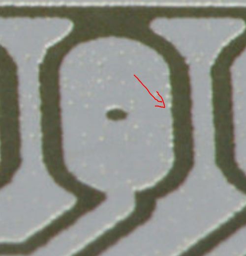

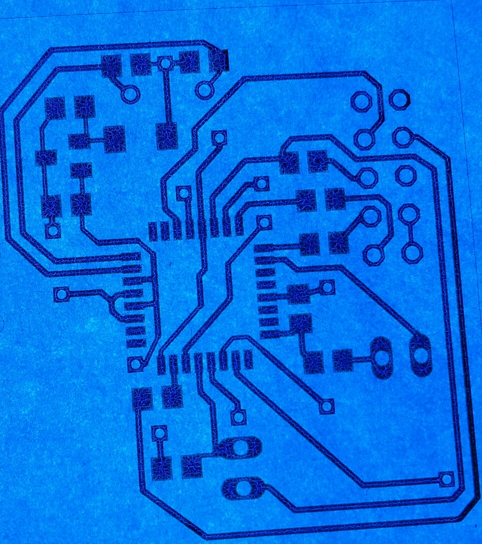

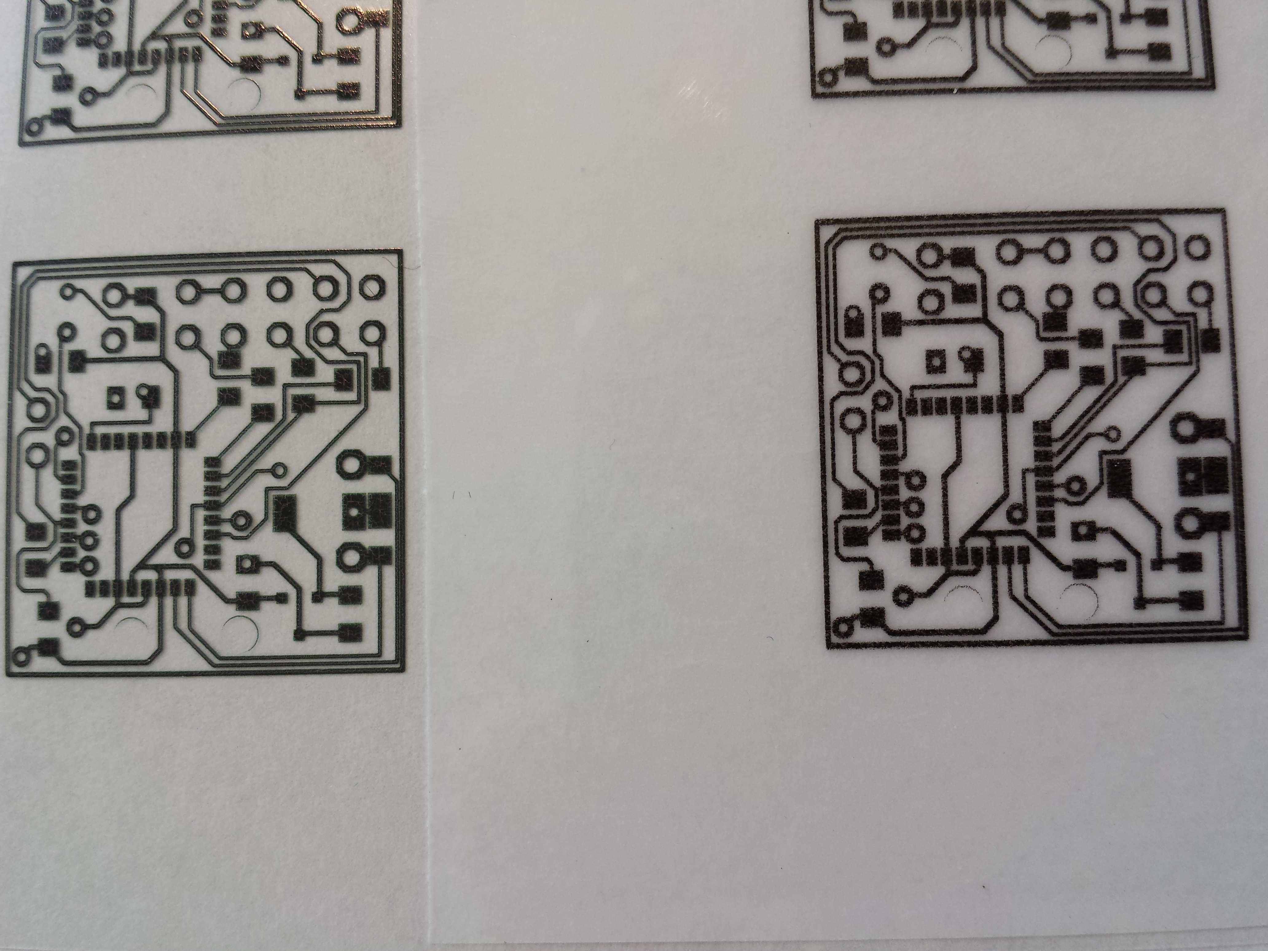

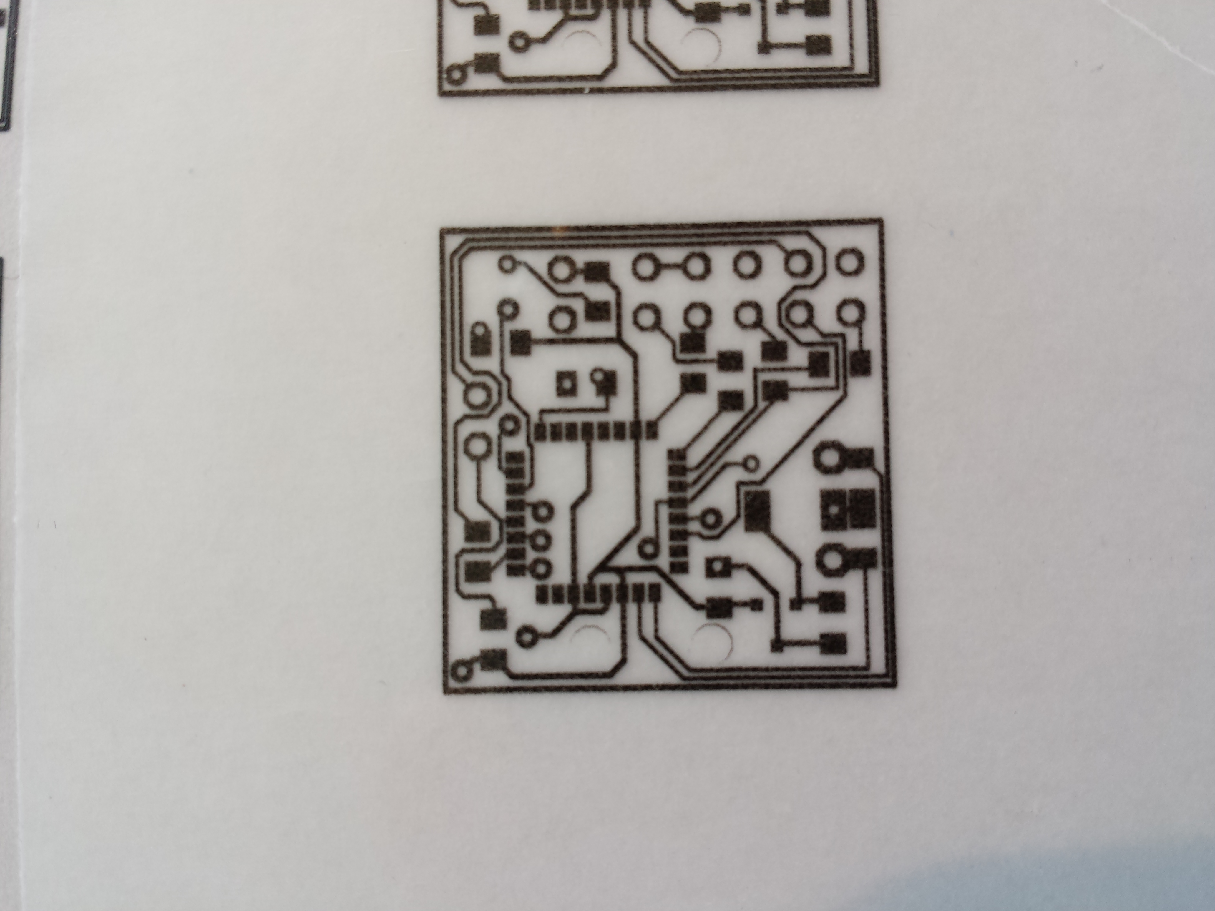

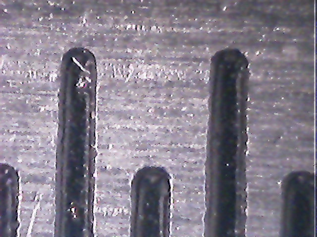

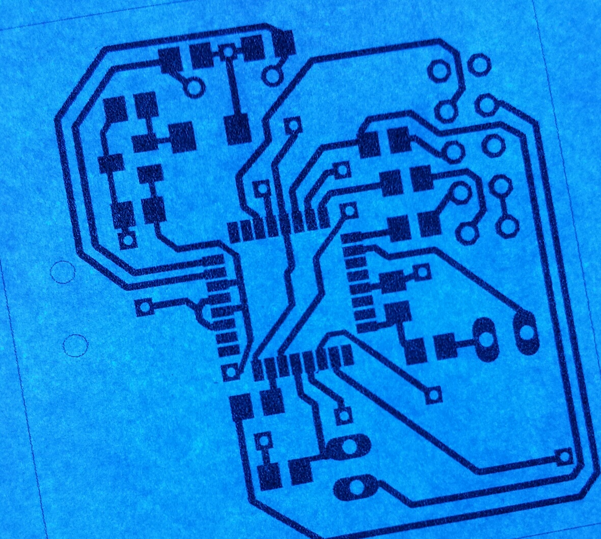

Hallo zusammen, ich habe mit einem Tintenstrahldrucker Filme auf Transparentpapier bedruckt, womit ich dann auch das Layout auf die Platinen gebracht hatte. Ich habe eine unregelmäßige Qualität auf einer 23mmX23mm Platine. Die Vorlage war eine PDF Datei (USB AVR LAB von Ulli). Die PDF Datei hatte ich mit InDesign importiert und mehrfach nebeneinander gestellt. In die Anlage füge ich auch mein Belichtungsstreifen bei. Ich habe Probleme mit eng anliegenden Bahnen und PAD's...Was könnte ich besser machen? Viele Grüße, Bülent

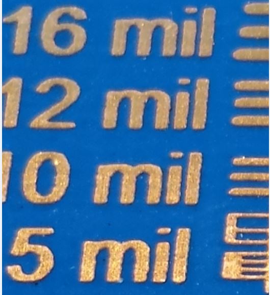

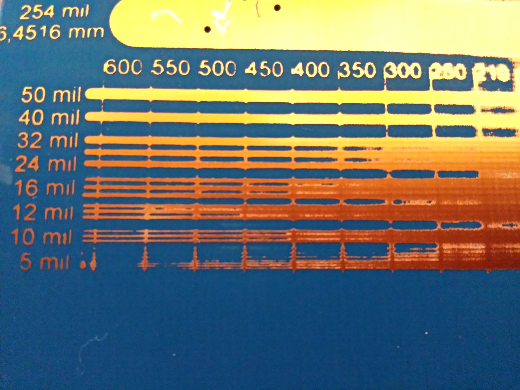

Und noch der Belichtungsstreifen.
Hast du die bedruckte Seite zur Leiterplatte? Liegt die Vorlage überall plan auf oder ist die beim Drucken wellig geworden?

Der Ausdruck sah sauber aus? Falls ja, mal mit nem feinen Pinsel während des Entwickelns über die Platine streichen... Und unbedingt Folien verwenden, das mit dem Transparentpapier ist nämlich barer Unsinn. Die Tinte ausgiebig trocknen lassen, am besten bei z.B. 50°C.
womit und wie lange belichtest du? Welches Basismaterial verwendest du? Womit und wie lange entwickelst du? Womit und wie lange ätzt du? So schlechte Qualität krieg ich nicht mal sturzbetrunken hin...

Bülent C. schrieb: > Und noch der Belichtungsstreifen Daran, dass es rechts zugelaufener als links ist siehst du, dass dein Belichtungsgerät ungleichmässig belichtet - falls du nicht dein Entwickler vergessen haben solltest umzurühren was ich aber mal als unwahrscheinlich ansehe. Der Belichtungsspielraum bei dem halbtransparenten Tintenstrahldruck (evtl. lasierende Tinte wenn dein Drucker Bilder drucken kann aber kein zweites (opakes) schwarz für Textdruck besitzt) ist halt sehr klein.
ich muss mal wieder eine Lanze für die Tinte brechen: Ich krieg mit meinem Deskjet 6980 auf Sigel IF110 Overhead-Folien signifikant bessere Ergebnisse als mit Laser (HP LaserJet 2055) auf 3491.
#3503450
Ist deine Platine krumm oder hast du Grat dran?

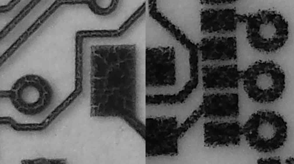

0815 schrieb: > Der Ausdruck sah sauber aus? Eigentlich ist der Ausdruck sauber, soweit ich das beurteilen kann. Den Ausdruck habe ich jetzt hier beigefügt Michael Reinelt schrieb: > womit und wie lange belichtest du? Welches Basismaterial verwendest du? > Womit und wie lange entwickelst du? Womit und wie lange ätzt du? Laut meinem Belichtungsstreifen musste ich 5:30min belichten. Als Basismaterial benutze ich Bungard Fotopositiv PLatinen. Die Enticklung lasse ich solange laufen, bis die Konturen deutlich zu sehen sind. Das ist na ca. 20sec der Fall. Ätzen tue ich mit Natriumpersulfat bei 45°C ca. 10min Umsonst schrieb: > Wie wertet man sie aus? Irgendwelche weiterführenden Infos dazu? Das ist eine Belichtungsreihe. Man deckt von links nach rechts ab und zieht in einem bestimmten Zeitintervall die Abdeckung ab. Links ist mehr belichtet als recht. Michael_ schrieb: > Ist deine Platine krumm oder hast du Grat dran? Die Platine ist gerade und wurde auch entgratet. Mein Verdacht liegt beim Transparentpapier...
Hier habe ich mal Transparentpapier und Folie nebeneinander gelegt...Habe den bösen Verdacht, das die Folie eine bessere Figur macht... Was meint ihr? Links Folie und rechts Transparentpapier....Kann die Verwischung an den Rändern mein Problem sein?

Bülent C. schrieb: > Hier habe ich mal Transparentpapier und Folie nebeneinander > gelegt...Habe den bösen Verdacht, das die Folie eine bessere Figur > macht... Was meint ihr? > Links Folie und rechts Transparentpapier....Kann die Verwischung an den > Rändern mein Problem sein? ich glaube dein drucker könnte eines deiner probleme sein. auf dem papier werden die linien nicht durchgezogen, sondern gesprenkelt, und auf der folie scheint der toner beim abkühlen zu reißen. Beitrag "Re: Layout Folie, Qualität erhöhen" so sieht das z.b. bei meinem drucker aus. schau ob du bei den druckeinstellungen etwas einstellen kannst - trägermaterial: folie, kein "photo-" oder "graustufenenhancement" sondern *scharz-weiß" etc. ziel sind scharfe (scharfkantige) und deckende linien ohne irgendwelche fransungen oder gar direkt sichtbare löcher.
c.m. schrieb: > ich glaube dein drucker könnte eines deiner probleme sein. > auf dem papier werden die linien nicht durchgezogen, sondern > gesprenkelt, und auf der folie scheint der toner beim abkühlen zu > reißen. Gedruckt wurden diese mit einem Tintenstrahler (HP OfficeJet 6700)

Bülent C. schrieb: > c.m. schrieb: >> ich glaube dein drucker könnte eines deiner probleme sein. >> auf dem papier werden die linien nicht durchgezogen, sondern >> gesprenkelt, und auf der folie scheint der toner beim abkühlen zu >> reißen. > > Gedruckt wurden diese mit einem Tintenstrahler (HP OfficeJet 6700) oh sorry, ich habe die erhöhungen der leiterbahnen im bild für toner gehalten - ist dann wohl durch tinte aufgeschwollene "gelatine". trotzdem: das druckbild ist gesprenkelt und rissig. da muss man was gegen machen - ich will nicht trollen, aber ich hab meinen laserdrucker gebraucht für ~80e online gekauft :)
c.m. schrieb: > trotzdem: das druckbild ist gesprenkelt und rissig. da muss man was > gegen machen - ich will nicht trollen, aber ich hab meinen laserdrucker > gebraucht für ~80e online gekauft :) Wo sind Deiner Ansicht nach die Konturen besser? Auf der Folie, oder auf dem Transparentpapier? Ansonsten habe ich hier noch einen Kyocera FS1020D stehen. Werde später es mal damit probieren

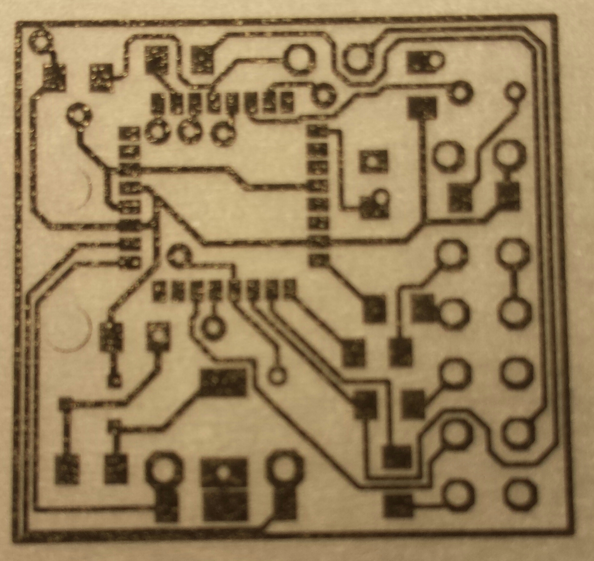

Teo Derix schrieb: > Sehen für mich leider beide unbrauchbar aus :( Richtig! Zur Not Copyshop und Laserausdruck machen lassen. Habe ich zu Anfang auch gemacht.Einfach meinen Sprint-Viever auf cd mitgenommen um meine .lay Sachen zu drucken. Dann allerdings habe ich mir eine HP1005 gekauft und bin soweit zufrieden.
So sieht es mit einem Laserdrucker auf Transparentpapier aus.... Würde hier ein Tonerverdichter helfen?

da erkennt man nichts - und mr. pic hat recht - bildformate.
Bülent C. schrieb: > So sieht es mit einem Laserdrucker auf Transparentpapier aus.... > Würde hier ein Tonerverdichter helfen? Eher eine Kamera die auch scharfe Fotos liefern kann. Interessant wäre ein scharfes Foto mit dem Ausdruck vor einem leuchtenden Hintergrund.

Versuch mal Laserfolie auf dem Laserdrucker.
#3503859
Pragmatiker schrieb: > Versuch mal Laserfolie auf dem Laserdrucker. Auch....am besten eine matte. Der Laserausdruck kann nicht besser sein als die Vorlage. Ehrlich gesagt Volagen aus Zeitschriften etc. werden bei mir immer überarbeitet. Wozu habe ich Sprintlayout in dem man die Vorlage als.jpg konvertiert in den Hintergrund laden kann ? Nach dem skalieren male ich die einfach nach. Vorteil .Rastermaß stimmt, man kann selbst noch Anpassungen vornehmen und der Ausdruck ist von hoher Qualität.Wenn Druckmedium und Drucker schon mau sind hilft das allerdings auch nicht weiter.Der Laserausdruck oben ist unbrauchbar. Gute Ausdrucke benötigen ein gutes Papier und einen guten gepflegten Drucker dem man auch und das hat auch mein HP1005 ab und zu eine Reinigungsprozedur gönnt.

Bülent C. schrieb: > Laut meinem Belichtungsstreifen musste ich 5:30min belichten. Als > Basismaterial benutze ich Bungard Fotopositiv PLatinen. > Die Enticklung lasse ich solange laufen, bis die Konturen deutlich zu > sehen sind. Das ist na ca. 20sec der Fall. > Ätzen tue ich mit Natriumpersulfat bei 45°C ca. 10min Bis auf die nicht beantwortete Frage "womit belichtest du" (Höhensonne?) entspricht das im wesentlichen meiner Vorgehensweise. Allerdings belichte ich nur 2 Minuten, und entwickle etwas länger (nicht nur bis die Konturen sichtbar werden, sondern bis kein "Schleier" mehr sichtbar ist. Die Bilder deine Filme sehen für mich nicht gut aus. Anbei ein Bild einer meiner Folien, auf dem Leuchttisch. Wie gesagt: Tintenpisser auf overhead. Viel probiert, bisher nix besseres gefunden.
Vorweg... Das Format habe ich mal reduziert :-) Ich drucke auf die raue Seite der Folie...Mit hoher Auflösung und und als Papiertyp habe ich PhotoPapier ausgewählt. Das Ergebnis ist ziemlich beschissen auf gut Deutsch...Oder kann man diese sehr feinen Risse vernachlässigen? Die Folie liegt auf einem Papier was von unten Beleuchtet wird
Komplett unbrauchbar! Seht aus als würde die Tinte mit der Beschichtung im Clinch liegen.
Als Folie nutze ich Avery Zweckform Inkjet Folien...Im Drucker sind Original Tintenpatronen enthalten... was könnte man gegen diese kleinen Risse tun?
Ich glaube jetzt passt es allmählich...Oder?
Damit könnte man es mal probieren. Belichtungszeit im unterem Bereich halten. Hast Du schon probiert die Tinte langsamer trocknen zu lassen?
Michael Reinelt schrieb: > Bis auf die nicht beantwortete Frage "womit belichtest du" (Höhensonne?) > entspricht das im wesentlichen meiner Vorgehensweise. Ich belichte mit einem Gesichtsbräuner aus 20cm Höhe
Kannst du deinem Druckertreiber nicht sagen, er möge mehr Tinte nehmen? Bülent C. schrieb: > was könnte man gegen diese kleinen Risse tun? Hast du mal einen Düsentest gemacht, um herauszufinden, ob noch jede Düse absprizt?
Teo Derix schrieb: > Hast Du schon probiert die Tinte langsamer trocknen zu lassen? Wie kann man Tinte langsamer austrocknen lassen?
Bülent C. schrieb: > Wie kann man Tinte langsamer austrocknen lassen? Indem man das bedruckte Trägermaterial gleich nach dem Drucken auf den Balkon bringt. Bei diesen Temperaturen dauert das ewig, oder es gefriert vorher.
"Fotopapier" dürfte die falsche Einstellung sein. Schau mal ob du sowas wie "Folie" findest (bei mir heissts "Transparency Film") Und probier verschiedene Folien durch. Ich hab anfangs das ganze sündteure Zeugs probiert (Original-Folien von HP zu Apothekerpreisen) und war nie zufrieden, dann per Zufall in der Müller Drogerie die Sigel IF110 entdeckt und unter dem Motto "na, probier'mer mal" mitgenommen, ohne große Erwartungen. Und siehe da - perfekt! http://www.sigel.de/de_at/Workflow/Folien/75/1514-InkJet+Overhead-Folien
Michael Reinelt schrieb: > "Fotopapier" dürfte die falsche Einstellung sein. Schau mal ob du sowas > wie "Folie" findest (bei mir heissts "Transparency Film") Folie als Papier habe ich nicht zur Auswahl... Mit Fotopapier matt sieht das Ergebnis schon gut aus Michael Reinelt schrieb: > IF110 entdeckt und unter dem Motto "na, probier'mer mal" mitgenommen, > ohne große Erwartungen. Und siehe da - perfekt! Die sind teurer als die ich benutze

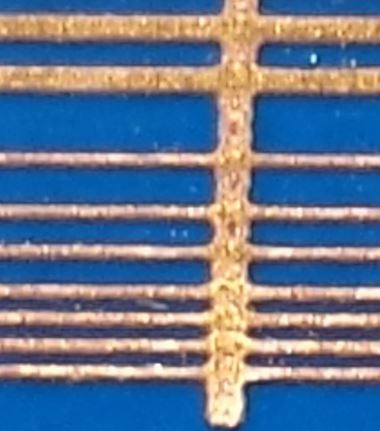

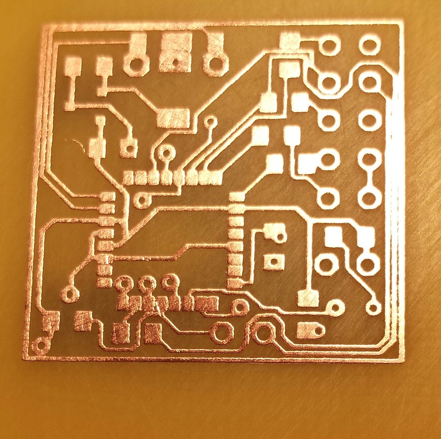

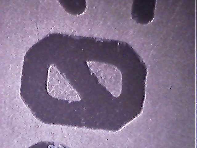

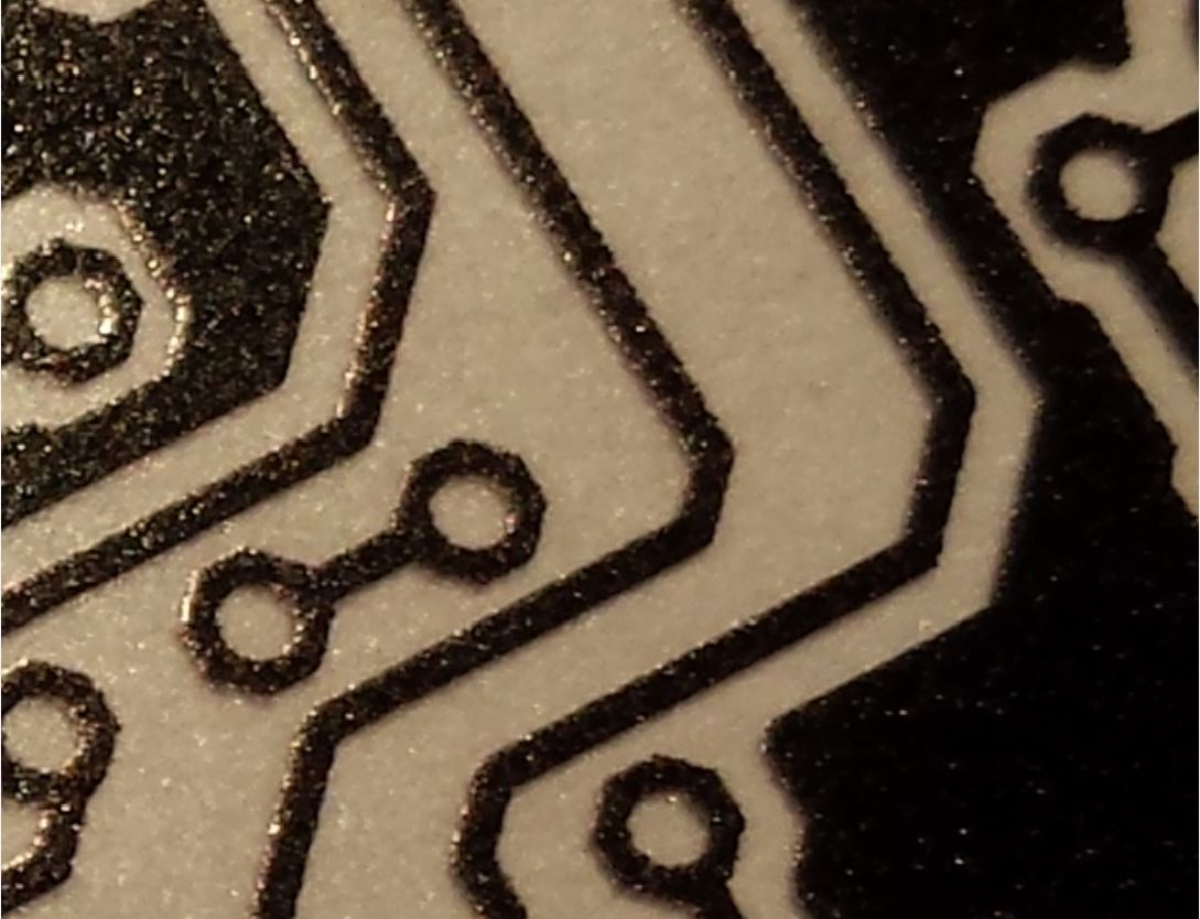

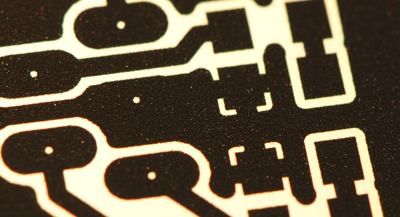

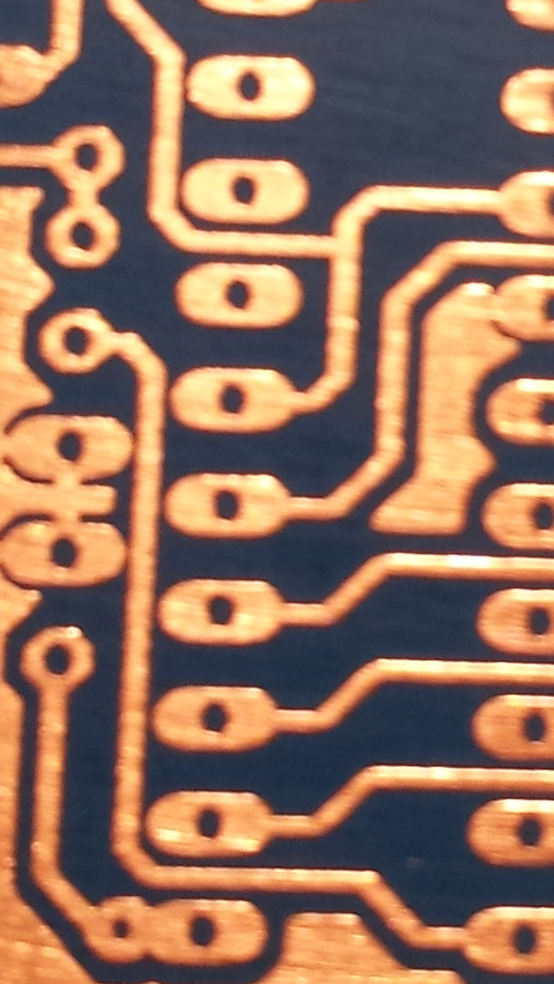

so, ich glaube jetzt habe ich es hinbekommen. Was meint ihr dazu, gelungen oder nicht? Was habe ich anders gemacht? - Vorlage direkt aus Eagle gedruckt (das vorherige war PDF) - gedruckt auf Folie mit Papier Einstellung "Fotopapier matt" - Belichtet auf Abstand 10cm 3:20min anstelle 20cm 5:30min
Bülent C. schrieb: > Platine_Fertig_fuer_Forum_komprimiert_damit_keiner_meckert.j Und doch verkackt ;) (.j)

Das jetzige Ergebnis ist besser als das jedes zweiten Anwesenden (auch wenn es Gemecker geben sollte). Evtl. noch ein wenig auf Staub achten...und die Pads des ICs sind für meinen Geschmack etwas breit. Passt ansonsten.

Wie kommt man auf die Idee mit der dämlichen Bildunterschrift? Und warum immer noch die falsche Einstellung Fotopapier? Die Pad in der Mitte sehen am Rand ausgefressen aus. Entweder hat die Folie nicht richtig angelegen oder die Entwicklerzeit ist zu kurz. Dein Drucker ist auch sicher nicht optimal für Folien. Es ist ja ein Bürodrucker für tausende Seiten pro Monat. In der Empfehlung von HP für Verbrauchsmaterial sind keine Folien aufgeführt. In der Beschreibung Kp.2 S.36 steht für Fotodruck, das in der Einstellung Hohe Qualität Graustufen ---> weiche natürliche Grauschattierung. Bei Nur Schwarz ---> möglicherweise grobkörniges Bild. Also kein Fotopapier auswählen! Hast du keinen anderen Drucker zur Verfügung als dieses Netzwerk-Büromonster?
Nachdem du vermutlich selbst bohrst, würde ich zum einen den Restring etwas größer machen, und zum zweiten Drill-aid verwenden.

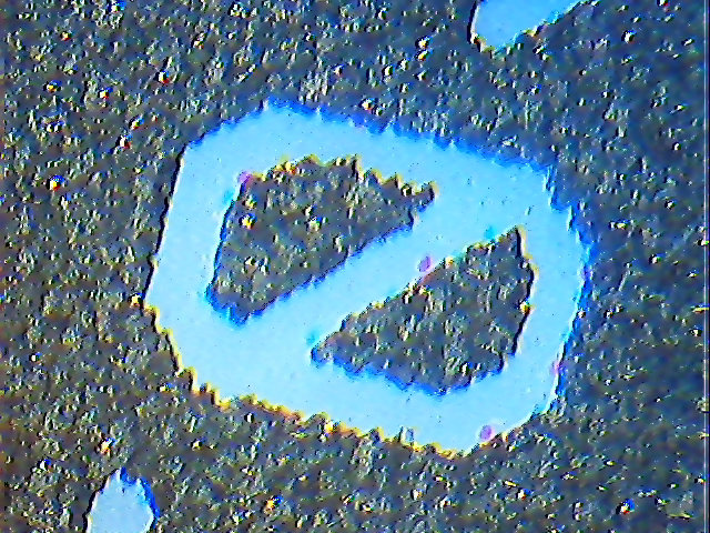

Ich kann nicht erkennen das die pads am Rand angegriffen sind. Meines Erachtens liegt es noch im Toleranz Bereich. Was den Drucker angeht, der kann Folien drucken, nicht die Hardware sondern der Treiber sind hier ausschlaggebend. Die Platine war vor dem Foto noch nicht mit einem Topf Reiniger pad sauber gemacht worden. Ich denke damit könnte man auch noch die Staub Partikel weg bekommen.
#3506453

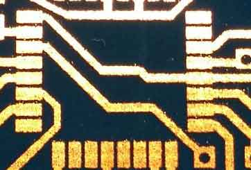

Scharfe Kanten sehen anders aus!
Ich hab noch nciht verstanden was du da eigentlihc fotografiert hast. Ist das die fertig geätzte Platine? Warum ist der Hintergrund schwarz? oder ist das die Folie? (dann wäre sie ja invertiert)
Leute, das ist die fertig geätzte Platine! Der Hintergrund ist Blau...Das sind die blauen Bungard Platinen.
Ok, das blau war etwas schwer zu erkennen :-) ich glaub aber dass sich das noch optimieren lässt: Beitrag "Re: Welcher Laserdrucker für Layout"
Michael_ schrieb: > Scharfe Kanten sehen anders aus! Eventuell muss ich hier im geringeren Abstand und kürzerer Belichtungszeit belichten?! Was könnte man sonst gegen diese verfranzten Kanten tun?

Bülent C. schrieb: > Mit der Verzinnung sind die feinen Ausfranzungen ausgebessert worden. Eine gwewisse beratungsresistenz muss ich dir aber schon vorhalten: Wiederholt haben wir dir erklärt, dass die Verzinnung nichts ausbessert, weil sie dazu gar nicht in der Lage ist, weil die Zinn-Schicht viel zu dünn ist.
Michael Reinelt schrieb: > Bülent C. schrieb: >> Mit der Verzinnung sind die feinen Ausfranzungen ausgebessert worden. > Eine gwewisse beratungsresistenz muss ich dir aber schon vorhalten: > Wiederholt haben wir dir erklärt, dass die Verzinnung nichts > ausbessert, weil sie dazu gar nicht in der Lage ist, weil die > Zinn-Schicht viel zu dünn ist. Auf der unverzinnten Platine sind Löcher zu erkennen, auf der verzinnten nicht! Anscheind ist die Zinnschicht dick genug um diese Lücken zu füllen. Eine Zinnschicht ist da, egal ob dick oder dünn...Sie ist einfach da und überlagert die Kupferschicht.
Bülent C. schrieb: > Michael Reinelt schrieb: >> Bülent C. schrieb: >>> Mit der Verzinnung sind die feinen Ausfranzungen ausgebessert worden. >> Eine gwewisse beratungsresistenz muss ich dir aber schon vorhalten: >> Wiederholt haben wir dir erklärt, dass die Verzinnung nichts >> ausbessert, weil sie dazu gar nicht in der Lage ist, weil die >> Zinn-Schicht viel zu dünn ist. > > Auf der unverzinnten Platine sind Löcher zu erkennen, auf der verzinnten > nicht! Anscheind ist die Zinnschicht dick genug um diese Lücken zu > füllen. Ich fürchte du sprichtst von zwei verschiedenen Platinen von zwei verschiedenen Usern. Zumindest ich hab hier keine Fotos vor/nach Verzinnung gefunden... > Eine Zinnschicht ist da, egal ob dick oder dünn...Sie ist einfach da und > überlagert die Kupferschicht. Ja, füllt aber keine Löcher...

Matthias L. schrieb: > @Bülent: > Deine ersten Fotos waren ja gar nicht übel, sehen mit einem Zehntel der > Dateigröße aber genauso aus. Sowas wie 20140125_133246-1.jpg ist aber > wirklich Schrott, das Foto wird selbst in einer Größe von 50KB nicht > schlechter, weil ohnehin nix zu erkennen ist. Der Grund für das > Bildgrößen-Gemaule ist, dass es bekanntlich nicht überall breitbandige > Internet-Anschlüsse mit billiger Flatrate gibt - und es ziemlich sinnlos > ist, die knappe Bandbreite mit der Übertragung von Fotos zu > verschwenden, die mit viel kleinerer Dateigröße den selben > Informationsgehalt hätten. Davon abgesehen, kostet Speicherplatz auch > etwas Geld... Naja, deswegen hatte ich ja auch die Fotos angefangen zu komprimieren und im letzten foto dies sogar im Dateinamen angegeben, das es komprimiert ist. Aber viele haben hier nichts besseres zu tun als sich an den Fehlern von anderen Tagelang quasi aufzugeilen und zu demonstrieren oh wie toll die doch sind, obwohl der Fehler längst schon eingesehen und beseitigt worden ist.
Derjenige der die "andere" Platine im anderen Thread vorgestellt hatte, schrieb in diesem thread diesen Beitrag!!! Michael Reinelt schrieb: > So schlechte Qualität krieg ich nicht mal sturzbetrunken hin... Mir fehlen da echt die Worte...Das ist arroganz pur, und dann kommt da noch so ein "---" und redet meine Platine grotten schlecht.

Bülent C. schrieb: > Weitere Optimierungen bei meiner Vorgehensweise sind: > - Belichtungsvorlage verbessern (das ist der wesentliche Punkt) > - Die Auflage der Folie auf der Platine muss ich verbessern, werde es > wohl mit Vakuum machen Ich hoffe, du hast dir im nächsten Brillenladen eine gute Lupe 10X zugelegt. Dann wirst du sehen, das auf deiner Platine zwischen den Pin noch Cu ist, welches noch nicht restlos weggeätzt ist. Sieht man, wenn man es auf dem BS richtig groß macht. Vakuum brauchst du nicht! Wie ist eigentlich die Anordnung deiner Belichtungsmimik? Beschreib mal!
Bülent C. schrieb: > - Belichtungsvorlage verbessern (das ist der wesentliche Punkt) Yep. Und hier kann ich aus eigener Erfahrung nur raten: probieren, probieren, probieren. Immer wenn du irgendwo Folien siehst die du noch nicht kennst - kaufen, probieren. Offensichtlich gibt es eine magische Kombination von Folie und Drucker, und kein wirkliches Patentrezept. > - Die Auflage der Folie auf der Platine muss ich verbessern, werde es > wohl mit Vakuum machen ich weiss nicht wieviel Geld dir dein Hobby wert ist, aber die Investition von 100-200€ in einen Belichter lohnt sich aus meiner Sicht (gebraucht / in der Bucht vielleicht auch signifikant billiger). Einmal per Testreihe die optimale Belichtungszeit gefunden, Basismaterial nicht mehr wechseln, und das flutscht! (Und man kann, man verzeihe mir, auch sturzbetrunken gute Platinen machen :-)
Michael_ schrieb: > Wie ist eigentlich die Anordnung deiner Belichtungsmimik? Beschreib mal! Was verstehst Du unter Belichtungsmimik? Michael Reinelt schrieb: > ich weiss nicht wieviel Geld dir dein Hobby wert ist, aber die > Investition von 100-200€ in einen Belichter lohnt sich aus meiner Sicht > (gebraucht / in der Bucht vielleicht auch signifikant billiger). Einmal > per Testreihe die optimale Belichtungszeit gefunden, Basismaterial nicht > mehr wechseln, und das flutscht! (Und man kann, man verzeihe mir, auch > sturzbetrunken gute Platinen machen :-) Eigentlich möchte ich noch kein Belichtungsgerät kaufen. Wenn alles andere perfekt klappt und ich sehe, das ich am Belichtungsgerät was amchen muss, dann steht der Kauf zur Entscheidung
Michael_ schrieb: > Vakuum brauchst du nicht! Brauchen, nein aber es erleichtert die Sache ungemein und das in mehrfacher Hinsicht. Die Pumpe macht sich auch noch beim Ätzen nützlich, wenn man den Schlauch nicht an den falschen Anschluß stöpselt :)
#3508745
Bülent C. schrieb: > Was verstehst Du unter Belichtungsmimik? Natürlich deine Anordnung von Lichtquelle, Glasscheibe, Andruckmaterial usw.
Michael_ schrieb: > Bülent C. schrieb: >> Was verstehst Du unter Belichtungsmimik? > > Natürlich deine Anordnung von Lichtquelle, Glasscheibe, Andruckmaterial > usw. Platine, Folie, Glasscheibe und 15cm drüber der Gesichtsbräuner
#3508824
Diese Variante finde ich ungünstig. Wenn die Glascheibe nicht in einem massiven Rahmen ist, kannst du nicht gut Druck ausüben. Sie sollte nicht zu dünn sein, das sie sich nicht durchbiegt. Unter die Platine evt. noch eine Schicht festen Schaumstoff, um die Krümmung der Platine auszugleichen. Bei einer Europlatine macht sich das schon bemerkbar. Das mit dem alten Scannergehäuse finde ich besser.
OK, ich glaube, das die Folie nun nahezu perfekt ist... Den bescheuerten Drucker habe ich zurückgegeben und mir einen Canon MG5550 besorgt. Die kleinen weißen Punkte sind Reflektionen von der Tischlampe. Falls es was zu bemängeln gibt, bitte Bescheid geben.
#3515300
Du hast selber Schuld! Wie kann man denn privat einen Drucker... kaufen, der für bis zu 10000Seiten pro Monat ausgelegt ist? Der ist nicht bescheuert, sondern für ein anderes Ziel ausgelegt. Natürlich sieht jetzt dein Ausdruck brauchbar aus. Welche Einstellungen sind das?
Ich würde sagen sogar sehr brauchbar! Denk nochmal an meinen Tipp: Restring vergrößern, Drill-Aid verwenden.
#3515393
Sieht doch perfekt aus?!
Mirki schrieb: > Sieht doch perfekt aus?! Abgesehen davon dass du dir gleich wieder einen Rüffel wegen eines (unscharfen) Bildes mit 2MB holen wirst: stellenweise kommen mir Abstände (z.B. Pad - Leiterbahn) sehr klein vor... Falls u Eagle verwendest, kontrollier mal die Werte im DRC (und führ natürlich auch eine DRC durch!)
Michael_ schrieb: > Du hast selber Schuld! > Wie kann man denn privat einen Drucker... kaufen, der für bis zu > 10000Seiten pro Monat ausgelegt ist? Der ist nicht bescheuert, sondern > für ein anderes Ziel ausgelegt. HP gab ausdrücklich an, das der Officejet 6700 Folien bedrucken kann. Das war auch der Grund warum ich diesen Drucker gekauft hatte. Es ist aber so, das der Treiber nicht dafür ausgelegt ist und es zudem auch keine Einstellmöglichkeiten für die Druckstärke existieren. Meinen Frust dazu habe ich bei HP direkt abgelassen: https://www.facebook.com/HP/posts/10153752929270290?comment_id=47154180&reply_comment_id=47180901&offset=0&total_comments=13¬if_t=feed_comment Daher war es auch kein Problem diesen bescheuerten Drucker bei MediMax zurück zu geben. Michael_ schrieb: > Welche Einstellungen sind das? Eingestellt habe ich Photopapier plus mit Tintenmenge auf Anschlag. Zudem die Folie doppelt bedruckt. Das doppelt drucken klappt mit diesem Drucker (Canon MG5550) super, denn auch bei 5mil gibt es keinen Verzug.
Michael Reinelt schrieb: > Ich würde sagen sogar sehr brauchbar! > > Denk nochmal an meinen Tipp: Restring vergrößern, Drill-Aid verwenden. Ja, jetzt bekomme ich sogar 5mil sehr gut und reproduzierbar hin. Das sowohl auf der Folie als auch der Platine.
Michael Reinelt schrieb: > stellenweise kommen mir > Abstände (z.B. Pad - Leiterbahn) sehr klein vor... Ja, das sind sie auch leider. Aber auf der anderen Seite zeigt es, das die Platinenherstellung nun reproduzierbar perfekt funktioniert.
#3515659
Bülent C. schrieb: > Ja, jetzt bekomme ich sogar 5mil sehr gut und reproduzierbar hin. Wenn das stimmt, hast Du alle Anderen hier schon überholt. Nun ja, die Latte hängt zugegebenermaßen aber auch sehr niedrig...
0815 schrieb: > Bülent C. schrieb: >> Ja, jetzt bekomme ich sogar 5mil sehr gut und reproduzierbar hin. > > Wenn das stimmt, hast Du alle Anderen hier schon überholt. Nun ja, die > Latte hängt zugegebenermaßen aber auch sehr niedrig... So sehen die 5mil bei mir aus....
#3515682
Bülent C. schrieb: > Eingestellt habe ich Photopapier plus mit Tintenmenge auf Anschlag. Fängst du schon wieder mit deinem Mist der Einstellung "Fotopapier" an? Wenn es funktioniert, sei glücklich. Aber auch dieser Drucker ist nicht direkt für Folien ausgelegt. Falsche Auswahl. Canon PIXMA MG5550 ################# Papiersorten Normalpapier Umschläge Canon Professionelles Fotopapier Platinum (PT-101) Canon Professionelles Fotopapier Luster (LU-101) Canon Fotoglanzpapier Plus II (PP-201) Canon Fotopapier Plus Seidenglanz (SG-201) Canon Fotoglanzpapier für den täglichen Einsatz (GP-501) Canon Fotopapier matt (MP-101) Canon Hochauflösendes Papier (HR-101N) Canon Fotosticker (PS-101) Canon T-Shirt-Transferfolie (TR-301) ################# Also keine Optimierung speziell für Folien.
Michael_ schrieb: > Fängst du schon wieder mit deinem Mist der Einstellung "Fotopapier" an? > Wenn es funktioniert, sei glücklich. > Aber auch dieser Drucker ist nicht direkt für Folien ausgelegt. > Falsche Auswahl. Achte an Deine Tonart! Das nur mal so nebenbei erwähnt. Der Drucker ist genau richtig, und das es funktioniert ist ganz gewiss kein Glück!! http://www.mikrocontroller.net/articles/Drucker_und_Material_f%C3%BCr_Platinenlayouts#Pixma_MG5250_.28Multifunktionsger.C3.A4t.29 Der Drucker ist nahezu perfekt für Foliendrucke. Nur weil keine Folien Papierauswahl zu Verfügung steht, heißt es nicht, das man damit keine Folien bedrucken kann. Man kann bei diesem Drucker mit der Tintenmenge rumspielen und zudem arbeitet der Einzug perfekt. Wie gesagt, man kann damit 5mil doppelt bedrucken ohne einen Verzug zu haben. Also, nicht rummotzen, sondern besser machen ;-)
Was noch zu erwähnen ist, das die Belichtungsvorlage bei der Platinenherstellung die allerwichtigste Rolle spielt. Alle anderen Schritte sind bei mir nahezu gleich geblieben und nur durch diese perfekten Folien ist eine enorme Qualitätssteigerung sehr deutlich zu erkennen.
Bülent C. schrieb: > Der Drucker ist genau richtig, und das es funktioniert ist ganz gewiss > kein Glück!! > http://www.mikrocontroller.net/articles/Drucker_un... Der dort genannte Drucker ist ein MG5250, dein Drucker ist ein MG5550. Die unterscheiden sich nicht nur optisch sondern auch bezüglich der eingesetzten Tintenpatronen. Du darfst den Wikieintrag aber gerne diesbezüglich ergänzen.
#3516273
Ich hatte das gleiche Problem auch einmal. Es konnte gelöst werden, indem man schwarz aus den drei Grundfarben mischt. Mit der schwarzen Tinte ging es nie.
Bülent C. schrieb: > 0815 schrieb: >> Bülent C. schrieb: >>> Ja, jetzt bekomme ich sogar 5mil sehr gut und reproduzierbar hin. >> >> Wenn das stimmt, hast Du alle Anderen hier schon überholt. Nun ja, die >> Latte hängt zugegebenermaßen aber auch sehr niedrig... > So sehen die 5mil bei mir aus.... Besser geht es wohl kaum. Glückwunsch, hast alles richtig gemacht und dich enorm gesteigert.
F. Fo schrieb: > Besser geht es wohl kaum. > Glückwunsch, hast alles richtig gemacht und dich enorm gesteigert. Danke! Interessant nur, das ganz bestimmte Kritiker (die Sorte der selbst verliebten) nun muchs mäuschen still sind...
#3517582
Bülent C. (mirki) schrieb: F. Fo schrieb: >> Besser geht es wohl kaum. >> Glückwunsch, hast alles richtig gemacht und dich enorm gesteigert. > Danke! > Interessant nur, das ganz bestimmte Kritiker (die Sorte der selbst > verliebten) nun muchs mäuschen still sind... Was für ein Blech. Die Einzigen die sich hier "beeindruckt" zeigen bist du selbst (weil du anfänglich noch deine schlechten Ergebnisse verteidigt hast und bessere Ergebnisse fälschlicherweise den deinen gleich stelltest) und diejenigen, die mit Laserdruckern nicht bessere Ergebniss als solche wie hier Beitrag "Re: Drucker der auf Folien 10 mil Leiterbahnen schafft" erreichen, aber glauben, der Laserdrucker sei das "non plus ultra" in Sachen Layoutvorlage, was er nun mal nicht ist. Für 4800x1200 dpi Tinte ist das vor dir gezeigte gewissermaßen ein normaler Ausruck, den man mit den richtigen Druckereinstellungen erreichen kann. Das MUSS so ein GErät einfach bringen! Vorrausgesetzt man hat die richtigen Druckereinstellungen dafür gefunden. Das Ätzergebnis bzw. der kleine Ätztest geht in Ordnung und reicht für recht feine Strukturen aus. Natürlich geht es noch etwas besser mit einem Tintendrucker der 9600x2400 dpi Klasse. Aber das soll kein Gemäkel sein. Kritisiert wurdest du übrigens nie weil du dich deutlich gesteigert hast, sondern wegen gewisser Verhaltensweisen. Gratuliere dir zu deinen Ergebnissen.
---- schrieb: > weil du anfänglich noch deine schlechten Ergebnisse > verteidigt hast Der erste Versuch war schlecht, stimmt. Aber der zweite war um einiges besser und für den Hobbybereich vollkommen ausreichend gewesen. ---- schrieb: > und diejenigen, die mit Laserdruckern nicht bessere > Ergebniss als solche wie hier > > Beitrag "Re: Drucker der auf Folien 10 mil Leiterbahnen schafft" > > erreichen, aber glauben, der Laserdrucker sei das "non plus ultra" in > Sachen Layoutvorlage, was er nun mal nicht ist. Ich habe auch noch einen Kyocera FS1020D rumstehen, aber die Ergebnise von dem sind miseral was die Blickdichte angeht. Mit Tonerverdichter etc. will ich einfach nicht rumhantieren. ---- schrieb: > Für 4800x1200 dpi Tinte ist das vor dir gezeigte gewissermaßen ein > normaler Ausruck, den man mit den richtigen Druckereinstellungen > erreichen kann. Das MUSS so ein GErät einfach bringen! Vorrausgesetzt > man hat die richtigen Druckereinstellungen dafür gefunden. Nicht nur die Auflösung sonder auch die Möglichkeit die Folie zweimal zu bedrucken, macht diesen Drucker m.E. zum optimalen Drucker für Belichtungsreihen. Das Foto der Folie weiter oben zeigt nur einen einfavh ausdruck. Die Druckereinstellungen für diesen Drucker habe ich im Wiki Artikel dokumentiert. So ein Forum lebt vom Know How sharing und nicht vom rumgemotze. http://www.mikrocontroller.net/articles/Drucker_und_Material_f%C3%BCr_Platinenlayouts#Pixma_MG5550_.28Multifunktionsger.C3.A4t.29 ---- schrieb: > Das > Ätzergebnis bzw. der kleine Ätztest geht in Ordnung und reicht für recht > feine Strukturen aus. Natürlich geht es noch etwas besser mit einem > Tintendrucker der 9600x2400 dpi Klasse. Aber das soll kein Gemäkel sein. Feine saubere 5mil sind doch für den Hobbybereich mehr als ausreichend. Ich denke nicht, das man hier noch weiter runtergehen muss. ---- schrieb: > Kritisiert wurdest du übrigens nie weil du dich deutlich gesteigert > hast, sondern wegen gewisser Verhaltensweisen. es war keine Kritik sonder klugscheißerei, so nach dem Motto "ich mache perfekte Platinen"..ich glaube, das kam sogar von Dir! ---- schrieb: > Gratuliere dir zu deinen Ergebnissen. Danke!
#3517980
Bülent C. schrieb: > Feine saubere 5mil sind doch für den Hobbybereich mehr als ausreichend. > Ich denke nicht, das man hier noch weiter runtergehen muss. Das ist aber schade, ich dachte, daß Du die Grenze weiter ausloten würdest wollen. Mit nem Drucker ist sie nahezu erreicht, mit nem Film noch lange nicht. Und die Anwendungen für Feinstleiter kommen garantiert, sobald man diese beherrscht. Bitte nicht in den üblichen Abspeck-Modus verfallen, jetzt erst recht nicht!
