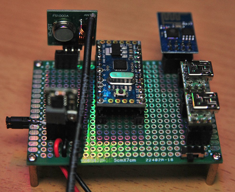

Neben Prototypen mit einer 433MHz-Bridge, einer "SNNPB71 Android Box" an
einem "Hanns.G HT231HPB" zum Bedienen und ein paar Gehäusen habe ich
noch nicht viel in dieses Projekt investiert.
433MHz-Bridge:
  siehe Beitrag "Re: Suche Funksteckdosen, die man leicht per AVR steuern kann"

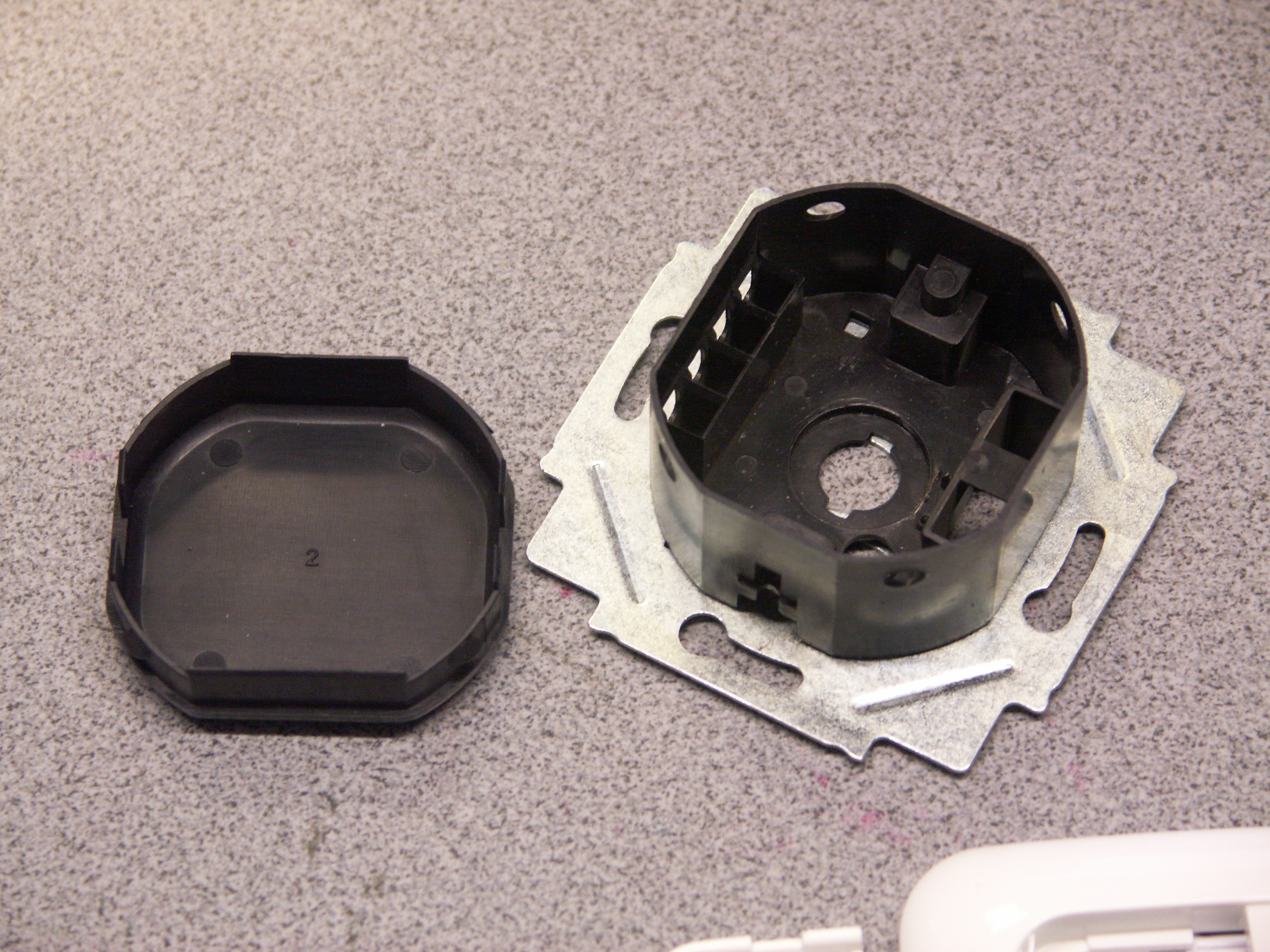

Dimmergehäuse mit Tragring siehe:
  http://www.krieger-elektro.de/ishop/ (unter "Gehäuse")

Damit meine ich, dass man erstmal mit einem "proMini" oder einem
ATtiny1634 über die serielle Schnittstelle arbeitet, bevor man eine
ESP8266 Firmware schreibt, die autonom (standalone) einen Triac steuern
kann.

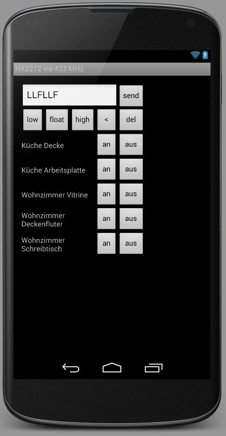

Anbei ein Bild der Android-App zum Testen mit den 3,40€-Funkschaltern
von Pollin:
https://www.youtube.com/watch?v=9JBkpcDb5wI

Ich möchte in den nächsten Tagen erste Ergebnisse haben und mich nicht
erst Wochenlang in die ESP8266-Toolkette und die API einarbeiten. Daher
mache ich erstmal ein paar Exemplare mit dieser
Briefkastenschlitz-Architektur.
Eigende Firmware mit GPIOS am ESP8266 kommen dann später mal, so mein
Gedanke. Im Unterputzgehäuse könnte der Platz-Bedarf für einen
ATtiny1634 schon ein Argument sein.

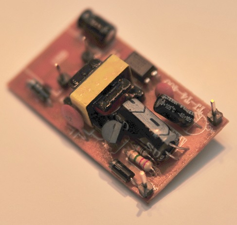

- ich setze die RECOM Netzteile ein, nicht gerade billig, aber sehr
sparsam und gleich 3,3V, keine Regler erforderlich, dazu muss es aber
auch ein 3,3V Relais sein wenn man keine andere Stromversorgung hat.
Alles passt in die Steckdosengehäuse von ELRO, ich hab nur die.

Meine aktuelle quick&dirty-Lösung schreibt einfach 12 Buchstaben (z.B.
„LFLLFFLLFLFL“) an Port 23 einer IP-Adresse mit 1000ms Timeout, ohne
Quittierung. Ein Arduino ProMini (3V, 8MHz) funkt dann das
HX2262-Protokoll im 400µs-Takt. Das geht zwar gut, es lohnt sich
sicherlich trotzdem nicht, diesen Weg weiter auszubauen.

Im Unterputz-Gehäuse kommt noch ein Platz-Problem dazu. Von Kosten bei

BTW: Für Aufputz findet man einiges an Gehäusen bei Aliexpress.
Suchbegriffe:
* power supply plastic enclosure
* power supply plastic shell
* power supply plastic box
* power supply plastic case
In Deutschland oder bei Ebay habe ich bisher nix geeignetes gefunden.
Nach einem groben Platinen-Layout muss ja erstmal ein Gehäuse her, bevor

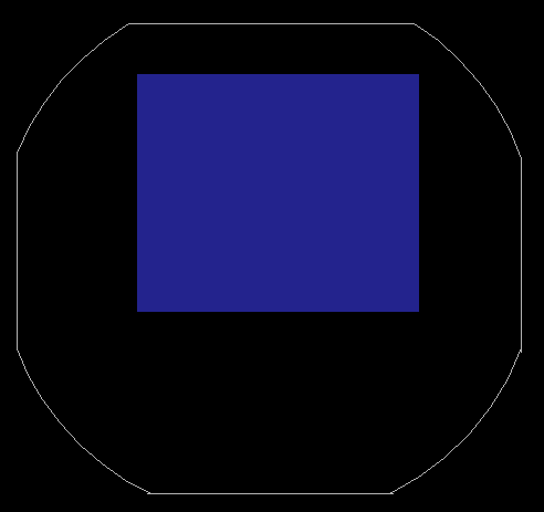

Erstmal mit 48V als Lochaster, aber dann ASAP als PCB. Ich habe mich mal
etwas umgeschaut. Stückpreis für eine Platine, wie sie in das o.g.
Unterputz-Gehäuse passt (42 x 45mm² mit abgerundetetn Ecken):
wedirekt.de     10.10€  bei 10 Stück
bilex-lp.com     4.16€  bei 12 Stück
oshpark.com      4.30€  bei  6 Stück
seeedstudio.com  0.88€  bei 10 Stück
iteadstudio.com  0.88€  bei 12 Stück
Außer bei wedirekt.de kommt noch Porto dazu. Wahrscheinlich kommt man
mit einem Sandwich aus 2 PCBs hin. Die Preise wären also 'mal Zwei' pro
Dimmer.
Aber bevor der Dimmer auf dem Breadboard nicht läuft und ich nicht
sicher bin, dass die Snubberless-Triacs wirklich ohne Snubber auskommen
(oder wieviel Platz die brauchen), lässt sich schwer sagen, ob und wie
alles da rein passt.

Im Kondensatornetzteil sind X2-Kondensatoren, Widerstände (von mir aus
Metallschicht, wenn's 'hochwertiger' sein soll), Dioden (Schottky,
1N4148 o.ä.) und ein LD1117 drin.
von Holger W. (holgerw)
Mit einem Kondensator-Netzteil wirst du die 300mA für den ESP nicht
aufbringen können... aber ich lass mich überraschen ...
Holger
von Degenball (Gast)
Der ESP8266 nimmt 300 mA nicht ständig auf, sondern eher 30 mA. D. h. z.
B., dass ein Kondensator den Strom kurzfristig liefern kann, oder es
wird auf das oben erwähnte Recom Netzteil zurückgriffen, oder ...
von Torsten C. (torsten_c) Benutzerseite
Degenball schrieb:
> sondern eher 30 mA.
Mag sein. Ich werde mal bei HTTP-Request-Dauerfeuer messen.
Ich habe mal mit 100mA gerechnet.
Ein ganz schöner Klopper: 31mm x 12mm x 22mm
http://www.reichelt.de/index.html?ARTICLE=129280
Noch weniger Platz für die Sicherung. :-(

Ich habe heute die Gehäuse bekommen. Ganz schön klein, wenn man die
Teile ohne 'Vergrößerung' und in 3D vor sich hat. Dabei ist mir
aufgefallen, dass sogar ein Sicherungsschacht (rehts im Bild) vorhanden
ist und ein roter 'Griff' (nicht im Bild), womit man die Sicherung
wechseln kann und in dem auch eine Ersatz-Sicherung Platz hat.
> http://www.mikrocontroller.net/attachment/44159/Foto_004.jpg

Anbei ein Bild von meiner '433MHz-Bridge'. Blöd: Lochraster!
Hat jemand ein fertiges PCB-Layout für sowas?
Ich brauche eigentlich nur noch eine zweite, mehr nicht!

Das soll nicht sein! Also: Welches Netzteil nutzen wir?
Ein RAC02-3.3SC kostet über 14€ und hat 80mW Standby:
http://www.mouser.com/ds/2/468/RAC01_02-SC-16262.pdf
22mm x 34mm x 17mm: Das wird eng in der Unterputzdose.
Ein Kondensatornetzteil ist etwas flacher, aber nicht viel:
Will außer mir keiner Unterputzgehäuse?
Wenn man ein Kondensatornetzteil z.B. auf 80mA und 10V auslegt, kommt
man auf 800mW, schonmal viel weniger als die 2W vom Edimax.
Leider weiss man vorher nie genau, wann der Strom gebraucht wird. Mit
ewas intelligenter SW könnte man die Spannung im stand-by auf 4V runter
fahren, dann wäre man nur noch bei 320mW. Das wäre zwar das Vierfache
vom stand-by-Verbrauch des Recom Netzteils, aber wenig genug, denke ich.

Im Unterputzgehäuse ist nicht viel Platz für Snubber.

Ja, alle technischen Features per Handy oder Tablet-PC aus bedienen!
Oder halt mit Touch-Screen an der Wand, siehe Bild und
Beitrag "Re: Zeigt her Eure IoT Projekte"
"IoT" = Internet of Things:
http://de.wikipedia.org/wiki/Internet_der_Dinge

Stromversorgung dann mit einem Hartz-IV 'usb wall charger' (Bild)
von AliExpress für 53ct, OK?

Hast Du einen konkreten Vorschlag für eine galvanisch getrennte
Versorgung?
Ich mache gerade einen Burn-In-Test meinen zwanzig 'wall chargern':
Jeder kommt eine Woche lang bei 300mA in den Kochtopf! :-) (Bild)
Mal sehen, ob es Ausfälle gibt.
Endergebnis: In 20 Wochen!

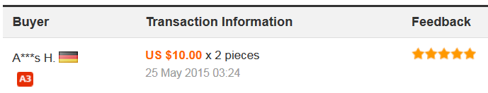

AQH Bastler schrieb:
> so AQH teile hab ich noch massenweise liegen (AQH2213), falls noch
> jemand Interesse hat...
Was hast Du bezahlt? Mir sind heute unter "Buyers Who Bought This Item
Also Bought…" zufällig diese ACS108 über den Weg gelaufen:
http://www.aliexpress.com/item/50PCS-ACS108-SOT223/32287088899.html
Gibt es schon ein Zwischenergebnis?
Wo hast Du die Dinger für 53c her?
Über Aliexpress, nach "Wall Charger" gesucht und nach Preis sortiert, wo
es am günstigsten ist.
Der aktuelle Kurs liegt gerade bei 56ct incl. Kabel:
http://www.aliexpress.com/item/-/1956657418.html
Ja: Die Teile werden bei 350mA ca. 40..42 °C warm, die Spannung schwankt
dabei zwischen 4,43 und 4,58V. Ausfälle gabs's keine. Die
"Kochtopf-Analyse" führt nicht viel weiter.
Ich habe die Schaltung mal näher auf Schwachstellen analysiert. Die
Platinen sind sauber gefertigt, die Leiterbahnabstände usw. sehen
"sicher" aus. Die Probleme liegen m.E. bei zwei der Kondensatoren:
Das kleinere Problem: Da ist ein 100pF-Kondensator, der den 5V-Ausgang
mit dem 230V-Eingang verbindet und für 1000V ausgelegt ist: Es ist
kein X2-Kondensator.
Das größere Problem: Ein 2,2µF/400V-Elko, der per Einweg-Gleichrichter
auf etwa 265V aufgeladen wird.
❶ Bei Spannungsspitzen im Netz können die 400V kurzzeitig überschritten
werden, da fehlt ein Varistor oder eine TVS-Diode am Eingang.
❷ Der Einschaltstrom beim "Kaltstart" ist nicht nicht begrenzt.
Dieser "cold start inrush current" machte mir schon beim
Kondensatornetzteil^^ viel Kopfzerbrechen. Hier sind verschiedene
Lösungen beschrieben:
http://www2.ee.ntu.edu.tw/~pelab/course/PE-Special2008-09/SPSH_ch7_8_9_11_13.pdf
Aber die sind alle kompliziert und teuer. Vielleicht macht man es wie
die Chinesen: Gar nicht drüber nachdenken und wenn mal ein Elko knallt,
wird er halt ausgewechselt.
Ich überlege, ob ich den 2,2µF gegen zwei in Reihe geschaltete Elkos
auswechsele und statt der Einweg- eine Vierweg-Gleichrichtung verwende.
Der Rest kann m.E. so bleiben.
PS: 500 Stück brauche ich nie!!! Will jemand mit mir teilen? Mir reichen
100 MB10S-Gleichrichter:
http://www.aliexpress.com/item/MB10S/32316348989.html

von Basti B. (Gast)
Hallo!
Wurde hier bereits eine kostengünstige Entscheidung für die
Stromversorgung getroffen? Ich bin selber gerade auf der Suche nach
einem kleinen, einfachen und nicht zu teurem Netzteil um meine 433Mhz
Steckdosen auf NRF24L01 und Arduino oder den ESP8266 umzubauen, da bin
ich mir noch nicht ganz sicher.
Was haltet ihr von der Entwicklung einer kleinen Netzteilplatine auf
Basis des VIPer12A, den ELV auch in seinen Schaltern verwendet? Da die
von ELV Schaltpläne auch verfügbar sind, sollte es nicht allzu schwierig
sein, so ein Netzteil nachzubauen. (Sicherheit sollte hier ja
ausreichend sein?!)
Besteht dort Interesse oder wurden bereits Entwicklungen in diese
Richtung getätigt?
LG
Basti
von Stefan A. (ripper121)
Basti B. schrieb:
> Hallo!
> LG
> Basti
Ich habe mal was mit dem LNK306 gemacht geht auch ganz gut dafür.

von Basti B. (Gast)
Würdest du mir vielleicht deine Schaltung zukommen lassen? Habe auch den
anderen Thread von dir gesehen, oder ist das der aktuelle Stand? 5V
300mA wäre ja perfekt. Dann muss ich mir nicht selber den Kopf
zerbrechen.
Vielen Dank!
Basti B. schrieb:
> zerbrechen.
> Vielen Dank!
Hab dir mal die Eagle angehängt.
Ist ausgelegt für 12V 360mA. Kannst du dir aber mit dem
https://ac-dc.power.com/design-support/pi-expert/pi-expert-online/ tool
anpassen. Es berechnet dir die Spule,Kondensator, Diode.
