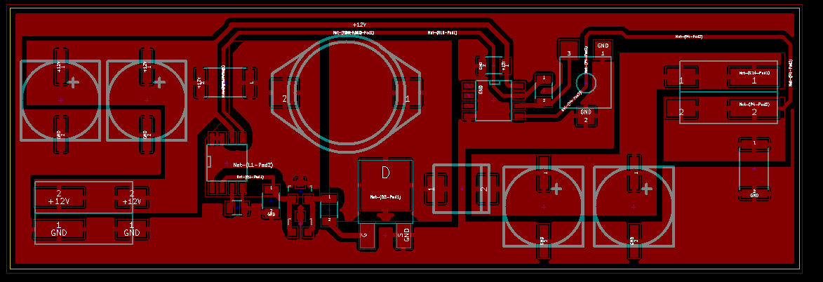

von mampf (Gast)
ahja hier noch das layout, wie es derzeit aussieht ...

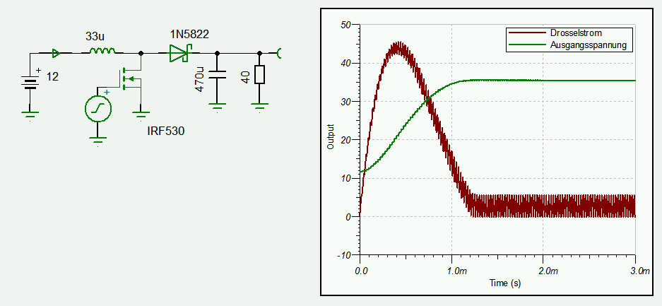

von ArnoR (Gast)
mampf schrieb:
> Die Simulation in LTSpice funktioniert einwandfrei, aber ich frage mich,
> was dieser 0,06-Ohm Widerstand in der Praxis überhaupt noch bringen
> soll.
Dann nimm ihn mal raus und sieh dir den Strom durch Drossel und Mosfet
beim Hochlaufen der Ausgangsspannung an...
Die Drossel kann beim Hochlaufen, wo Ua kaum größer als Ue ist, ihre
gespeicherte Energie in der kurzen Abschaltzeit nicht vollständig
loswerden. In der nächsten Einschaltphase steigt der Drosselstrom auf
einen noch höheren Wert, usw. -> Die Drossel sättigt, der Mosfet geht
kaputt.
Das verhindert die Abschaltung im MC34063 mit den 60mR. Das geht nur so,
weil der das Tastverhältnis nicht in Abhängigkeit vom Drosselstrom
einstellt.

von ArnoR (Gast)
mampf schrieb:
> Laut Simulation geht die Spule jedenfalls nicht in Sättigung ... :)
Dann solltest du das Simulieren noch ein wenig üben.

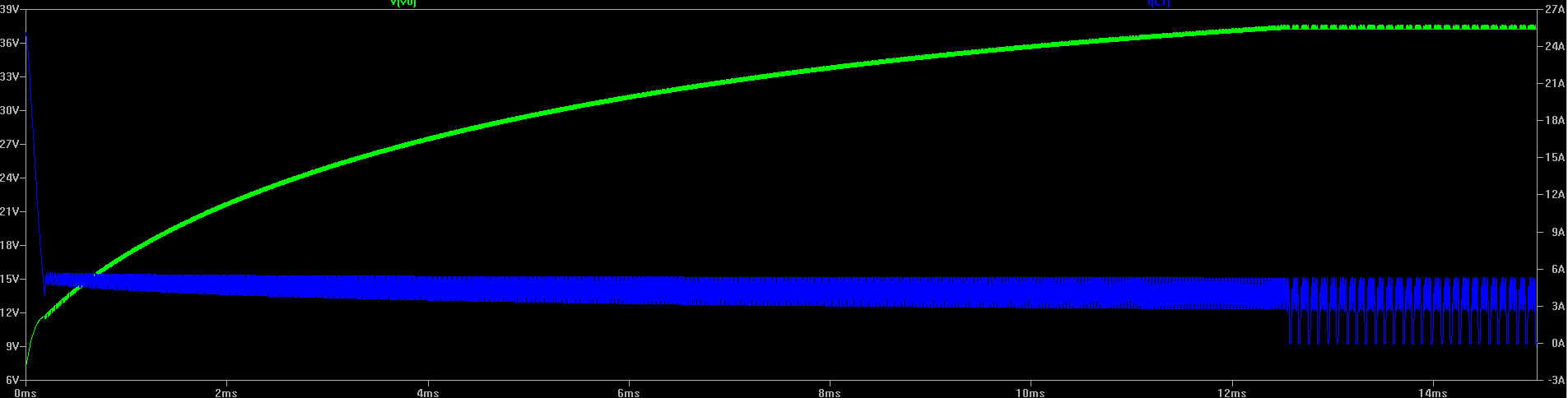

von mampf (Gast)
ArnoR schrieb:
Schaut so aus ...
Könntest du deine Schaltung entsprechend abändern und noch einen
Simulationslauf posten, wie es "healthy" aussehen würde?
von mampf (Gast)
Ja hmm in meiner Simulation siehts so aus, als würden erstmal die
Ausgangs-Cs mit hohem Strom aufgeladen werden bis dann der MC34063
loslegt, sobald der Spannungsabfall über Vcc -> Isns unter 250mV
gefallen ist ... Dann siehts eigentlich normal aus finde ich - also
soweit ich das beurteilen kann ...

von ArnoR (Gast)
mampf schrieb:
> Ja hmm in meiner Simulation...
> gefallen ist
Ja wenn der MC34063 die Überstromabschaltung macht, gehts natürlich. Was
ohne die Überstromabschaltung (= ohne den 60mR-Widerstand) passiert,
zeigt meine Simu. Damit sollte die Antwort auf diese Frage klar sein:
> soll.
von mampf (Gast)
>> soll.
Aaaah okay ... jetzt hab ich's verstanden ... Vielen Dank!
von ArnoR (Gast)
mampf schrieb:
> und ich dachte, Sättigung würde man daran erkennen, wenn der Strom durch
> die Spule kein Sägezahn mehr ist sondern oben abflacht
Im Gegenteil, der Strom in der gesättigten Spule steigt viel stärker als
in der ungesättigten, weil ja dann keine Induktivität mehr wirkt, die
den Stromanstieg begrenzen würde. Der Strom wird nur noch durch die
Widerstände bestimmt.
Insofern ist auch meine Simu Mist, weil dort die Spule nicht sättigt.
Mit einer realen Spule mit Isat~5,6A wäre der Überstrom noch viel
größer. Meine Simu sollte nur zeigen, dass ohne Überstromabschaltung auf
jeden Fall zu viel Strom fließen würde.

von Heiliger Bimbam! (Gast)
Wunderbar große Stromschleife, und der IC sitzt sogar noch mittendrin.
Rund um den TS912 sieht es auch nicht besser aus.
Für mich sind das wild verteilte Bauteile auf einer Platine.
Von welchem R060 ist denn die Rede? Sehe nur einen R47.
Erst den Schaltplan überarbeiten, dann das Layout komplett neu zeichnen.
Da bist du schneller fertig, als wenn du an irgendwelchen Bauteilwerten
feilst.

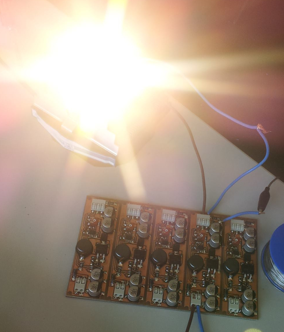

Kleines Update ... Als Test hab ich dann doch einen 39Ohm 50W Widerstand
verwendet ...
Im Foto sieht man eine leuchtende CXA2520 bei 39V @ 1A ... also knapp
40W.
Der Mosfet wird recht langsam warm, aber nach so 2 Minuten hat er doch
geschätzte 60°C erreicht ... Man kann ihn noch anfassen. Bei der Spule
ist es ähnlich ...
Denkt ihr, ich sollte die Spule oder Mosfet kühlen?
*edit*: Und die Schaltung hat eine 5A-Sicherung und einen Freilaufschutz
in Form einer 39V TVS-Diode erhalten
von Michael K. (Gast)
Was macht der ganze Spaß eigentlich wenn keine Last dranhängt ?
Deine TVS wird keine 30W dauerhaft mitmachen ist schließlich ein
'Transient Voltage Suppressor'
Das ersetzt keine Überspannungsabregelung.
R3 würde ich aufteilen in Lade und Entlade R.
Verringert die cross conduction der Gate Treiber und macht bei kleinerem
Entlade R die Ausschaltverluste geringer.
Mosfets zu kühlen macht immer Sinn, bei Spulen ist das witzlos weil Du
die Wicklung tief im Paket ohnehin nicht kühlen kannst.
Das Layout ist natürlich nicht optimal aber ob das durch
Schwingungsneigung zur Erwärmung beiträgt kann man erst sagen wenn Du
das Oszillographierts.
Schau mal wo Deine untere noch mögliche Schaltfrequenz liegt.
Das bringt am meisten Effizienz und entschärft schlechte Layouts.
Ob der Fet ideal ist ?
Ein niedriger RDSon ist nicht das Heilmittel weil die größten Verluste
entstehen wenn im Ausschaltmoment der Strom abgewürgt wird.
Je größer die Gate Kapazität und je schwächer die Treiber um so länger
verweilt die Gatespannung auf dem Miller Plateau, d.h. sozusagen im halb
gesperrten Zustand.
von Mampf F. (mampf) Benutzerseite
Äh ja, das war eher mit der Schmelzsicherung als Sollbruchstelle gedacht
... Ich hoffe, sie brennt durch und produziert einen Kurzschluss, der
dann die Schmelzsicherung durchbrennen lässt :D
Beim Wirkungsgrad bin ich bei 86% ... 85% hab ich beim MC34063 als
realistisch (und erwartet) angesehen ... Die 6W müssen wohl irgendwo in
Wärme umgewandelt werden.
Ich schätze, ich spendier dem MOSFET einen Kühlkörper und hoffe, dass
mir die Spule nicht abbrennt ;)
*edit*: Bzw die Platine hab ich gezielt mit SMD-Only aufgebaut, damit
ich die komplette Platine (auf der zweiten Seite ist noch die komplette
Kupferschicht drauf) auf einen Kühlkörper kleben kann ... Vlt reicht das
ja schon zur Kühlung aus :)
