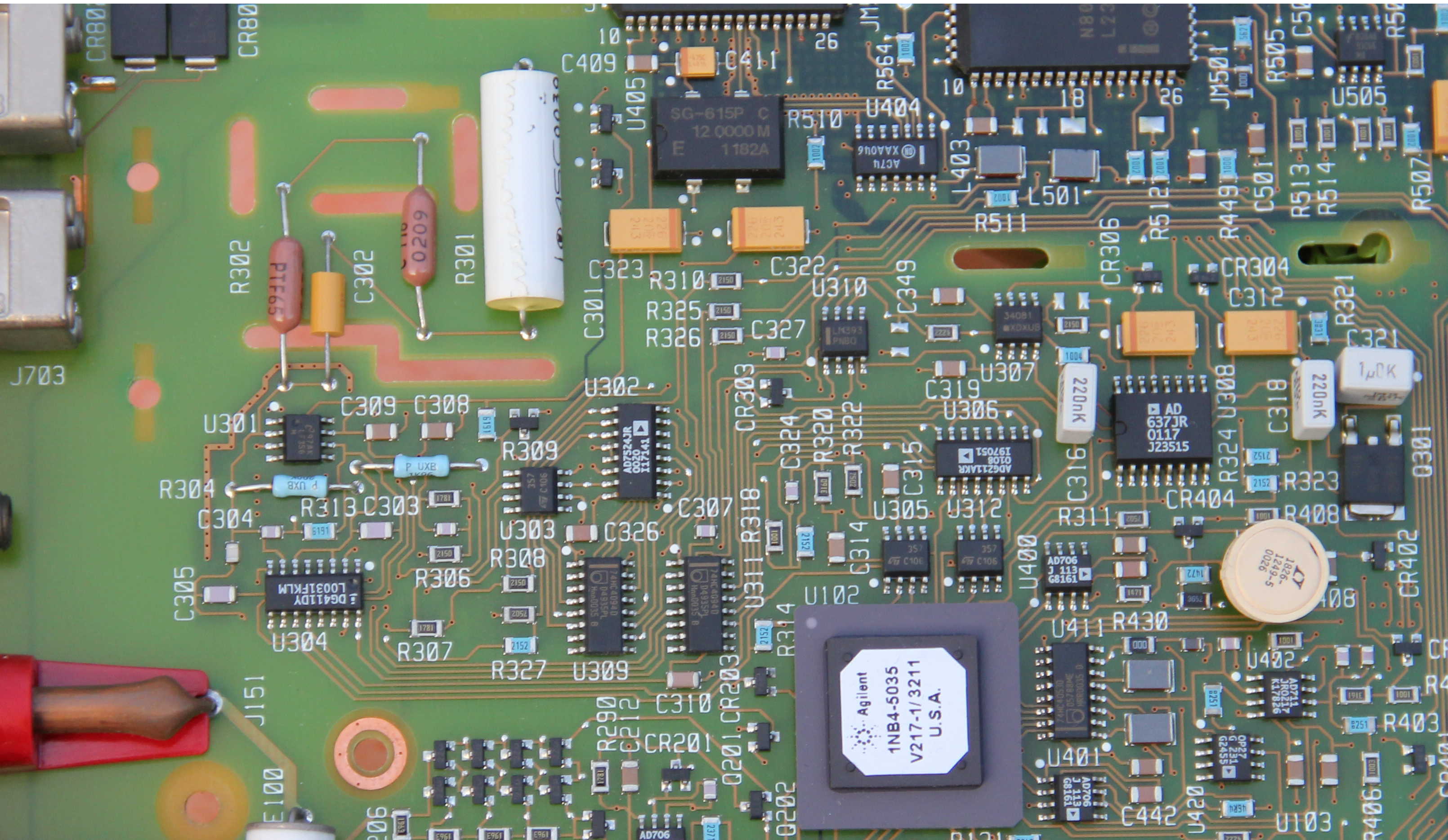

es gibt die Referenz aus dem 3458A als ersatzteil  03458-66509 öfters

Gegenfrage: bei der Selektion der Referenzen gibt es immer einige die
nach der Voralterung die Specs der Meßgerätehersteller nicht einhalten.
Wo landen die eigentlich alle?
Und warum fehlt bei den EBAY-Boards meist das wichtigste Bauteil (die
Kappe die die LTZ1000 auf beiden Seiten der Leiterplatte vor
Luftströmungen schützt).
Im Übrigen sind die HP3458A Boards nicht auf Langzeitstabilität sondern
auf industriellen/militärischen Einsatz getrimmt.
Gruß Anja

Die bekommen einen roten Aufkleber und landen in der Schrottkiste, wo
sie dann Mitarbeiter, die wissen um was es sich handelt oder welche die
alles brauchen können, mitnehmen und für private Zwecke benutzen. Das
wird dann weitervererbt und landet irgendwann bei ebay ;)

von Hans-Georg L. (h-g-l)
Hier ist ein Foto von der Platine meines 6 1/2 stelligen VXI Multimeters
E1412A von HP/ Agilent.
Wie man sieht wird der LM399 quasi hängend betrieben und so eine VXI
Kiste hat doch, alleine durch den Lüfter, Vibrationen welche die
Ausdehnung bei Luftfeuchte deutlich überschreiten dürften. Die
Aussparungen in der Leiterplatte, sind bei den Widerständen und nicht
bei der Referenz. Was man nicht sieht der LM399 ist nicht eingelötet,
sondern steckt in einer Präzisionsfassung mit Federkontakten. Und auch
die Aufgesetzte Isolierung ist nicht der übliche Schaumüberzug, sondern
fühlt sich eher wie Keramik an und wackelt auch ...
Reden wir hier über Effekte, die bei 6 1/2 Stellen noch nicht relevant
sind oder sind die HP1826-1249-5 Schockresistente Versionen des LM399 ?

von Anja (Gast)
Lurchi schrieb:
> Der LM399 ist nicht so empfindlich auf mechanische Spannung, vor allem
> wenn die Beinchen etwas länger sind.
Das gilt prinzipiell auch für andere Metallgehäuse. (z.B. LTZ1000).
Durch die flexiblen Anschlußdrähte im vergleich zum stabilen
Metallgehäuse wird relativ wenig mechanische Spannung auf den Chip
übertragen.
Hans-Georg Lehnard schrieb:
> Und auch
das thermal shield ist "polysulfone" lt. Datenblatt (TI)
Feuchtigkeitsempfindlichkeit (Leiterplatte) war auf Keramik +
Plastikgehäuse bezogen bei denen der Lead-Frame direkt Kräfte auf den
Chip ausübt.
Die  HP1826-1249 sind nur nach Alterung selektierte Versionen des LM399.
Der LM399 hat andere Probleme: falls Du eine Stabile Referenz hast dann
stell doch mal das E1412A nacheinander auf alle 6 Gehauseseiten und lies
jeweils nach 1 Minute den gemessenen Wert ab.
Aber nicht erschrecken: bei einem Keithley 2000 habe ich je nach
Orientierung des Meßgerätes Unterschiede von bis zu 130 uV bei 5V
Referenz (= 26 ppm). Vergleiche das mal mit der Grundgenauigkeit.
Das Verhalten wird besser wenn man die Beinchen der Referenz gut
thermisch isoliert.
Gruß Anja
