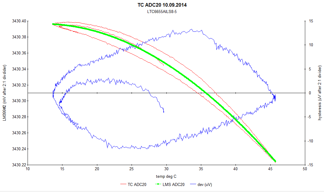

Arc N. schrieb:
> 4x LTC6655 könnten zumindest die Anforderungen des TO erfüllen.
Die LTC6655 haben nach meinen Messungen relativ hohe thermische
Hysterese (egal ob Plastik oder Keramikgehäuse) -> würde ich nur bei
stabiler Temperatur machen. Beim 0.1-10 Hz rauschen habe ich auch um die
3uVpp gemessen. Erst mit einpacken in Watte ging es auf ca 2uVpp zurück.
Die Referenz heizt relativ stark (5mA Stromverbrauch) im Verhältnis
Gehäusegröße.

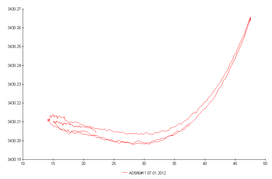

Anbei mal die Hysteresekurven von LTC6655 (8-14ppm) im Vergleich zu
einer typischen AD586LQ (ca 1ppm)

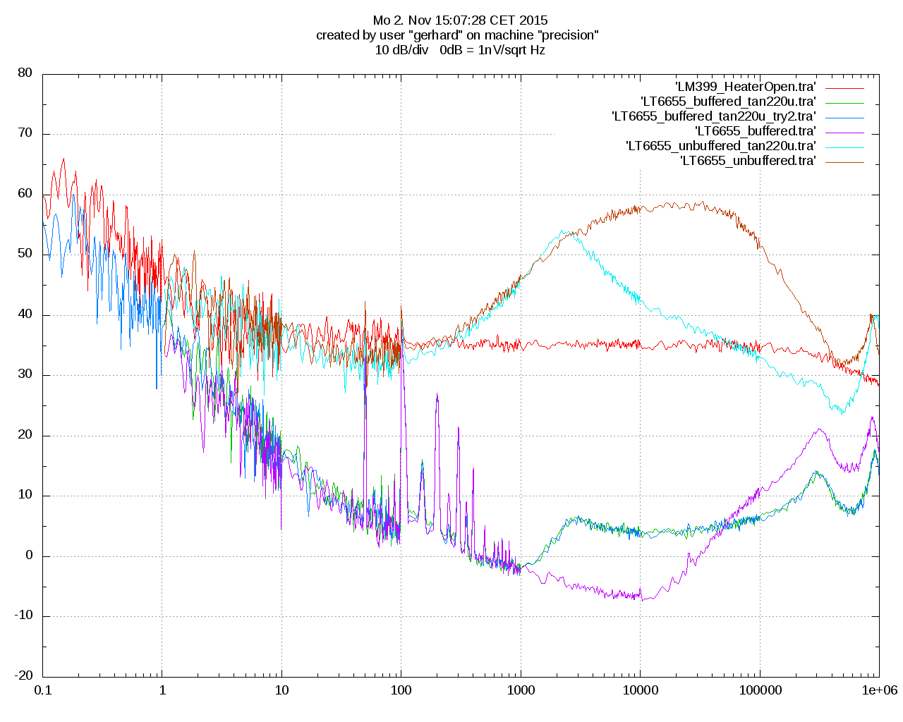

von Gerhard H. (ghf)
Ich habe neulich das Rauschen einiger Referenzen gemessen; mich
interessiert nur das Rauschen und nicht die absolute Spannung weil
ich keine Modulation auf meinen Oszillatorsignalen brauchen kann.
Es geht da um -180 dBc.
Der LTC6655 ist zwar eine Bandgap, kann aber trotzdem mit den
buried Zeners mithalten, reife Leistung. Die 10u Ausgangs-C sind
wirklich einzuhalten, sonst bekommt man hässliche Rausch-Hügel
bei mittelhohen Frequenzen. Mehr ist weniger. Mit 10u bleibt der 6655
unter der buried Zener.
Nachfiltern bringt einiges; erstaunlicherweise waren 1000u Alu
Electrolytics von Nippon Chemical genauso gut wie 1000u Tantals
von Kemet. Die Tantals sind deutlich fetter als D-size.
Man beachte, dass 0 dB = 1nV/sqrt Hz sind, also etwa das Eingangs-
spannungsrauschen eines LT1028 oder AD797 oder ein 60 Ohm-Widerstand.
Der Vorverstärker mittelt über 20 Opamps ADA4898, das Verstärker-
rauschen ist etwa 220pV/sqrt Hz. Der FFT-Analyzer ist ein 89441A
vector signal analyzer von Agilent; sein 1/f Rauschen ist ziemlich
schlimm, man braucht viel Vorverstärkung um es zu übertünchen. Ich
habe ein Programm unter Linux geschrieben, das dekadenweise FFTs
macht und die 7 Dekaden dann zu einem einzigen Bild zusammenmontiert.
Mit 100* mitteln (overlapped) dauert ein Messzyklus etwa 6 Minuten.
Buffered = RC, Spannungsfolger, RC.  Spannungsfolger = ADA4896 oder
97?  jedoch kein ada4898, muss ich nachsehen.
Gruß, Gerhard
von Anja (Gast)
Beim Elko-Rauschen ist hauptsächlich der Leckstrom entscheidend.
Nach Messungen von Branadic sind normale 85 Grad Alu-Typen hier besser
als 105 Grad Typen. Bei den Tantals haben eigentlich nur sehr teure
nasse Tantals geringe Leckströme.
Gruß Anja
