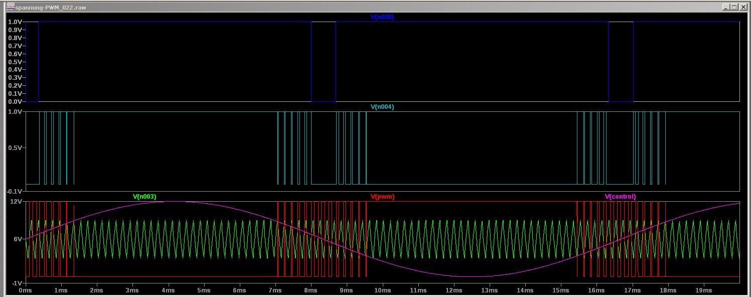

Und es sollte möglich sein, die H-Brücke aus meinem Servoelektronik
Projekt mit dem TLE4206 anzusteuern:
Beitrag "Re: RC-Servoelektronik für DC-Motor"
Shoot-Throughs sind nur dann problematisch, wenn du Halbbrücken simultan
ansteuern würdest, der Trick bei den H-Brücken ist aber, die diagonal
gegenüberliegenden Endstufen anzusteuern. Soweit ich das bei dem TLE4206
sehe, macht er das auch so, das er auch nie beide Endstufen gleichzeitig
aktiviert - dafür scheint der 'Protection & Logic' Block da zu sein.
Kannst du ja nochmal checken, wenn die Bausteine da sind und du sie
ansteuerst - vllt. testweise mit einem kleinen Motor.

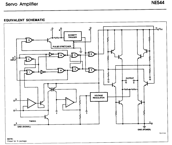

Anbei mal die Innenschaltung des NE544 - ein altes RC-Servo IC mit
Motorendstufe. Wie man sieht, werden hier die Endstufen diagonal
gegenüber angesteuert, verriegelt durch ein Flip-Flop.
So ähnlich sieht das mit Sicherheit auch im TLE4605 aus.

Und ich hab' in der eBucht noch NE544 aufgetan. Der kann aber mit 400 -
500 mA noch weniger Ausgangsstrom als der TLE4206.
Ja, das ist ein altes Ic für RC-Servos und auch von der Ansteuerung
genau für diesen Aufgabenbereich gedacht. Es wird mit den Standardservo
Impulsen (20ms Rahmen mit 1-2ms Pulsen) gefüttert.
Gepostet hatte ich das nur als Beispiel für die Ansteuerung einer
H-Brücke, da wir die Innenschaltung des TLE ja nicht haben.

Ich hatte für den Fall schon mal eine halbdiskrete Servosteuerung mit
Op-Amps erstellt, die ich hier zur Diskussion stellen möchte:
v50 ist Bezugspunkt = 0,5*vcc
U1 ist ein Sägezahnoszillator mit C1 und R3 als Zeitglied. Aus R4 und R3
ergibt sich die Amplitude . Ausgang im grünen Plot.
"control" ist die Regelabweichung zwischen Soll und Ist, ggf.
aufbereitet über Pegelanpassung, Tiefpass, PID, ... Für die Simulation
habe ich einen Sinus (lila) gewählt.
U2 ist als Komparator geschaltet und produziert für "mittlere"
Regelabweichungen ein PWM, dessen Effektivwert dem control-Signal
annähernd proportional ist (rote Kurve).
U3 und U4 bilden mit A1 einen Fensterkomparator, der "geringe
Abweichungen" ermittelt (blaues Signal im oberen Plot) Dieses blendet
über A3 und A4 den PWM bei geringeren Abweichungen aus (hellblau im
mittleren Plot)
( Der Rest um A5 bis A8 war der Versuch, eine Totzeit gegen
shoot-through über das Zeitglied R2/C2 zu generieren. Aber ich denke,
das kann man mit geeigneten Brückentreibern einfacher lösen.)
Damit ergibt sich folgendes Verhalten:
- Für große Abweichungen fährt der Motor mit voller Spannung zum
Sollpunkt
- bei Annäherung an das Ziel bremst die PW proportional zur Distanz ab
- in der Nähe des Zieles gibt es eine Intervall ohne Regelung (mit
kurzgeschlossenem Motor = DC-Bremse) , um ein Flattern um die Ruhelage
zu vermeiden.

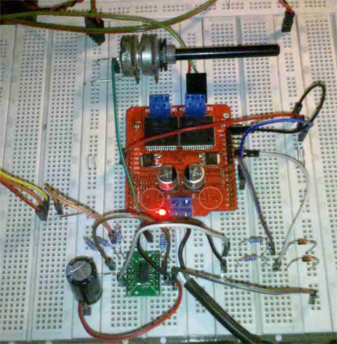

Genug der Theorie - jetzt hab' ich endlich mal Zeit gefunden zu testen.
Kurze Antwort : Es geht.
Mit
- dem Getriebemotor GPMD-404980-1 von Pollin,
- einer 30A-Automotive-H-Bridge VNH2SP30 von einem halben
Arduino-Monster-Moto-Shield,
- 12V von einem 08/15-ATX-Computer-Netzteil,
- dem Leuchtweitenregler TLE4206
- und einem Standard-Poti
lassen sich spannungsgesteuerte Stellantriebe realiseren mit
- ca 220° Schwenkbereich
- ca 5 ° Auflösung
- 2s Stellzeit
- 20 Nm (sic - 2000 Ncm!) Maximalmoment

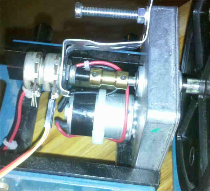

Als ersten Test des TLE4206G habe ich einen kleineren Motor
http://www.pollin.de/shop/dt/Nzc1OTg2OTk-/Bauelemente_Bauteile/Motoren/DC_Getriebemotoren/Gleichstrom_Getriebemotor_CHM_2435_1.html
direkt angeschlossen. Dieser Motor hat bei 12 V ca 0,5 A Kurzschlusstrom
und 1,5 Nm Drehmoment. Er kann damit ohne Verstärkung am TLE4206G
betrieben werden. Ein Datenblatt konnte ich nicht finden.
Wie man auf dem Bild sieht, habe ich in die Wellenrückseite ein 5mm-Loch
für einen Kerbstift gebohrt, um das Poti (mit Wellenkupplung aus der
Rep-Rap-Szene) zu besfestigen. Das funktioniert, aber der Magnet im
Motor hat die Bohrspäne gefressen. Auf jeden Fall habe ich seitdem immer
wieder Blockaden im Motor gehabt, die auch diese Testserie beendet
haben.
Die Schaltung gibts im Datenblatt S 10, aber ohne die Dr und Dz am
Eingang und CS als 1000 µF Elko statt 470 nF. Dafür habe ich dann den
"Pfusch-Elko-Ersatz" C_CBP weggelassen (s. "Current-peak-blanking" im
DB). Präzision vor Bauteilkosten.

Als Brückentreiber reicht ein VNH2SP30. Den gibts im Doppelpack als
Arduino Monster-Moto-Shield-CN-Klon für 5,50 in der chinesichen Bucht,
z.B.
http://www.ebay.de/itm/272442305716
Das Teil ist wesentlich handlicher als der 43A- BTS7960B mit seinem
klobigen Kühlkörper. Im mehrminütigen Leerlauf des GPMD erwärmt er sich
grad mal um 3K.
Ohne Arduino ist das Arduino-Shield-Format etwas unhandlich. Welcher
Idiot versetzt für eine Bastler-Komponente Stiftleisten um eine halbe
Teileinheit, damit sie nicht mehr auf ein Breadboard passen? Du sollst
keine anderen Götter neben mir haben... Unter o.G. Link gibt es zum
Glück auch Einzel-Module in kompakterem Format. Nachfüllpack aus CN ist
unterwegs.
Der VNH2SP30 hat zwar einen PWM-Eingang, der kann aber einfach auf Hi
gelegt werden. Das ist ein großer Vorteil gegenüber
Bootstrap-Schaltungen für den Hi-Side-Treiber.
Ich finde im Datenblatt keine Angabe zum maximalen Logikpegel. Ich habe
mich also hasenfüßig auf die 5V des Arduino-Shields begrenzt, obgleich
ich vermute, daß der Chip auch 12 V ab kann. An einem ATX-Netzteil sind
5V ja eh' verfügbar. Testen werde ich das erst, wenn meine Bastelkiste
nachgefüllt ist.
Mit "PWM" auf 5V und einem der beiden "IN"-Eingänge auf Masse dreht der
Motor - fein. Rest siehe Datenblatt, S. 14: "truth table" .
Damit kann ich den VNH2SP30 über einfache Pegelwandler (22k +
4,7V-Z-diode) an den TLE4206G anschließen.
Test - fein :-)

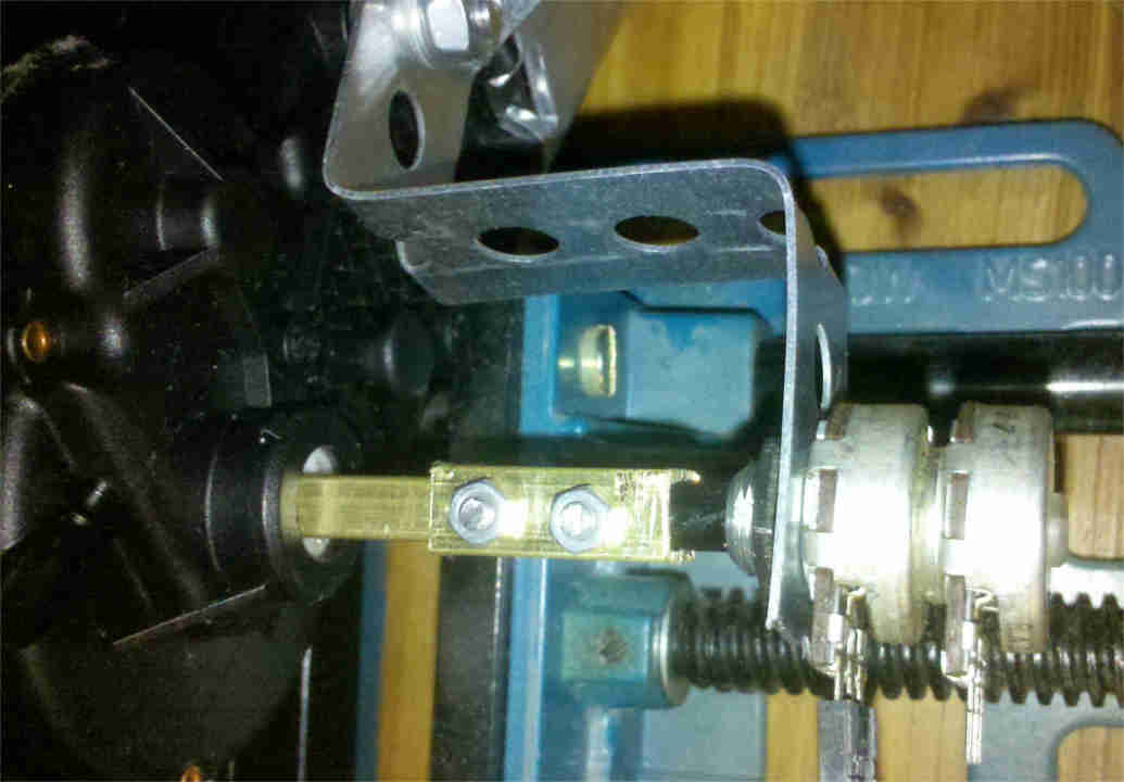

Die mechanische Montage des Rückmelde-Potis sieht man auf dem Bild.
Ein 6mm-Vierkant-Messing passt in die Verzahnung des Motors. Als
Kupplung habe ich ein 8x8x1-Vierkantrohr mit durchgebohrten Schrauben.
Der Hersteller des Motors verkauft passende 8-Stern-Wellen, was bei
voller Drehmomentausnutzung wohl anzuraten ist. Die haben außen 8 mm.
Wird sich irgendwie kuppeln lassen.

Ich hab' die Werte aus diesem Datenblatt
http://www.abcelectronique.com/forum/attachment.php?attachmentid=17276
und Widerstände auf Bastelkiste gerundet.
Werd' mir heute Nacht das Datenblatt unters Kissen legen :-)
von Wolfgang R. (wjr)
Das Datenblatt zum NE544 hilt nicht wirklich, weder unter'm Kissen noch
bei intensivem Studium. Sieht aus als wäre das Wissen zur Anwendung
dieses Chips bei der Digitaliserung verloren gegangen?
Lasst uns denn die letzten Reste konservieren:
http://www.seattlerobotics.org/encoder/200009/Servos.html
-----------quote--------------
Discussion
"A positive input signal applied to the input pin (4) sets the input
flip-flop and starts the one-shot time period. The directional logic
compares the length of the input pulse to that of the internal one shot
and stores the result of this comparison (called the error pulse) and
also feeds this pulse to a pulse stretcher, deadband, and trigger
circuit. These circuits determine three important parameters:
DEADBAND – The minimum difference between input pulse and internally
generated pulse to turn on the output.
MINIMUM OUTPUT PULSE – The smallest output pulse that can be generated
from the {Schmitt} trigger circuit.
PULSE STRETCHER GAIN – The relationship between error pulse and output
pulse
Adjustment of these parameters is achieved with external resistors and
capacitors at pins 6, 7, and 8.
Deadband is controlled by resistor Rdb.
Minimum Output Pulse is controlled by Rmp.
The Pulse Stretcher Gain is adjusted by capacitor Cs and resistor
Rs.
The trigger circuit activates the gate for a precise length of time to
provide drive to the bridge output circuitry in proportion to the length
of the error pulse.
Resistor Rf determines the amount of feedback required for good
closed loop damping.
TA and TB are external PNP transistors for increased motor drive, which
make a faster, more powerful servo with better resolution.
The amount of servo travel is controlled by resistor Rt and can be
varied to change the amount of servo rotation.  If you find it necessary
to change the amount of servo travel, increase the value of Rt to
decrease servo travel or decrease the value of Rtto increase servo
travel."
-----------/quote--------------

den PWM-Eingang der Brücke gelegt.
Als R_HYST aus der TLE4206G-Schaltung habe ich jetzt auch einen Trimmer.
Also zwei Parameter:
- Tastverhältnis
- Hysterese
Ich hab' dann einen Transmotec Linearmotor mit Rückmeldepoti
https://www.voelkner.de/products/267953/Elektrozylinder-12-V-DC-Hublaenge-50-mm-1200-N-DLA-12-40-A-050-POT-IP65.html
aus meiner Kiste "Problem wartet schon lange auf Lösung" gezogen, an die
Schaltung angeschlossen, 2 min an diesen beiden Parametern gedreht und
ein brauchbares Stellverhalten erreicht :-)))
