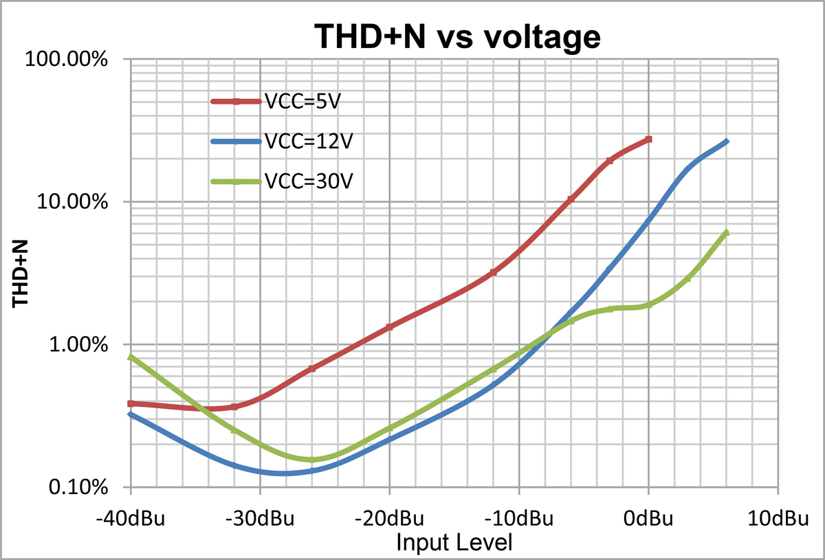

Hmm, wo ich gerade Audio-Experten da habe ...
Macht folgendes Sinn?
Ich hatte mir eingebildet, einen Phono-Vorverstärker mit den neuen
Nutubes von Korg zu basteln.
Der Vorverstärker selbst soll laut Application-Note die Phono-Signale
auf Line-Level bringen.
Der Nutube würde selbst nochmal um ähm 14dB verstärken.
Angeschlossen soll das ganze an einen recht guten Audio-Verstärker,
dafür müsste ich aber das Ausgangssignal nochmal abschwächen.
Im Grunde geht es mir nur darum, die typischen Röhren-Obertöne in das
Audio zu bekommen.
Würde das irgendwie sinn machen oder bilde ich mir da Unsinn ein?
von Harald W. (wilhelms)
Hmm, normalerweise sind OPVs wesentlich verzerrungsärmer als
Röhrenverstärker.
Erst verstärken und dann wieder abschwächen macht wenig Sinn.
> Audio zu bekommen.
Du willst also keinen verzerrungsarmen, sondern einen "gut
klinge(l)nden" Verstärker? Bau doch ein paar Diodenin den
Signalweg. Damit kannst Du problemlos beliebig grosse Ver-
zerrungen erzeugen.

> Audio zu bekommen.
Röhren-Obertöne entstehen beim Verzerren, also an der
Aussteuerungsgrenze.
Nein.

von Der Andere (Gast)
Mampf F. schrieb:
> Dann hab ich den Röhrenhype wohl nicht verstanden
Und warum willst du dann überhaupt sowas bauen?
Das ist als ob ein studierter Mediziner Homöopatie verkauft.
Moment, das machen ja nicht mal wenige: Placeboeffekt!

von guest...Rainer (Gast)
Mampf F. schrieb:
> Dann hab ich den Röhrenhype wohl nicht verstanden ... Oder es gibt
> überhaupt keinen warmen röhrentypischen Klang, dem soviel immer
> gehuldigt wird und der soviel toller sein soll als die klinischreine
> Transistor-Verstärkung xD
Hallo, was immer du dir unter "warmem Klang" vorstellst...am Besten
gehst du mal in einen gehobenen HiFi-Laden und hörst dir
Röhrenverstärker einfach an. Lieblings-CD oder Platte mitnehmen!
Technisch gesehen produzieren die Nf-Röhrenverstärker kaum ungradzahlige
Harmonische des Eingangssignals. Also 2-fach, 4-fach usw, was sich
harmonisch auf den Grundton aufaddiert. Und ja, die Röhren gehen "weich"
in die Begrenzung bei Übersteuerung.
Und wenn du noch ein bisschen bei Tante Google suchst, findest du noch
jede Menge guter Schaltungen, wo auch schon mal ausführlich die
Schaltung beschrieben wird. Damit kann man ganz gut herausfinden, was
für die eigenen Ansprüche passt.
Und wenn du ein MC-System hast, dann sollte die Entzerrung nicht in der
ersten Stufe erfolgen! Ein MC-Signal wird mit einem Vorverstärker, der
auf die niedrige Impedanz des Tonabnehmers optimiert ist, auf den Pegel
eines MM-Signals angehoben und dann in der nächsten Stufe entzerrt.
Viel Spass beim Hören und Basteln, Rainer

von Mampf F. (mampf) Benutzerseite
Das sollte ja dann was sein, was man nicht nur hören sondern auch messen
kann ... Leider hab ich weder so einen Amp noch das Messequipment :)
Ich frag mich, ob die Nutubes wirklich nur als Gitarrenvorverstärker
aufgrund des Softclippings gedacht waren und sich jetzt nur
pseudoaudiophile Spinner über die VFD-Röhren-Hybriden hermachen und das
als neueste Errungenschaft der Technik und als Röhrensound V2.0
anpreisen, den es jetzt dann auch endlich batteriebetrieben gibt.
Tja was soll ich sagen ... Ich hab mich wohl zu sehr mitreißen lassen
und jetzt hab ich (fast) so ein Ding im unverbauten Zustand auf meinem
Schreibtisch liegen. xD
Aber egal, das Nutube-Dingens schaut interessant aus - man muss es nur
schön in Szene setzen und wenn hörbare Musik rauskommt, ist die Arbeit
vlt nicht ganz umsonst ;-)

Mampf F. schrieb:
Naja, wenn das kein Gequäke ist, dann weiss ich auch nicht. Wie schon
gesagt, die meisten Leute würden sowas nicht in ihrem Verstärker mit
hoher Wiedergabetreue (High Fidelity) haben wollen.
Aber kannst du ja gerne trotzdem ausprobieren. Mach dann aber mal den
Blindtest gegen einen richtigen HiFi Verstärker.
