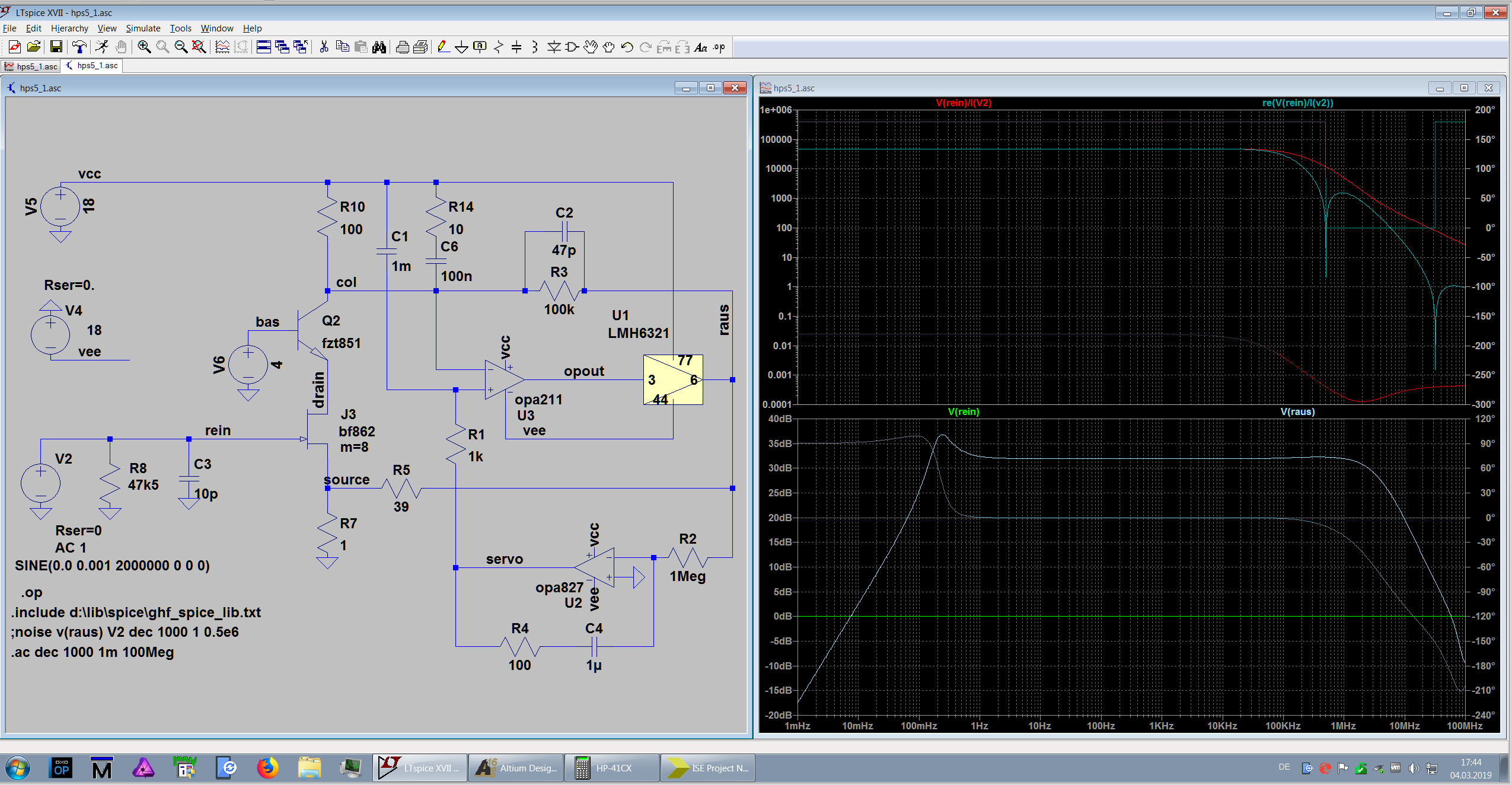

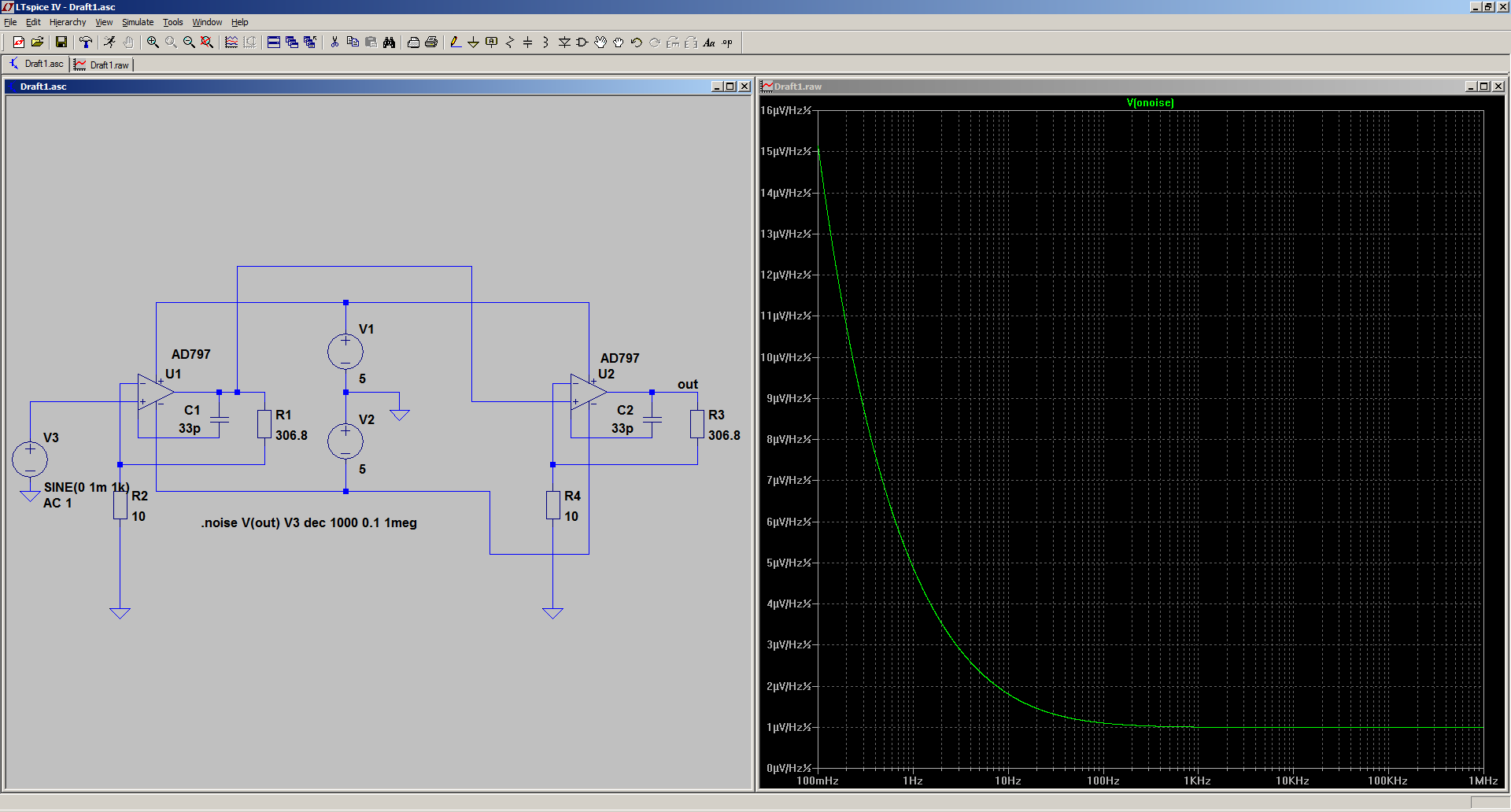

Hallo Kollegen,
ich möchte Rauschen im Bereich 1Hz..1MHz messen. Dazu wird natürlich ein
rauscharmer Verstärker benötigt. Ich gedenke, diesen mit zwei Stufen
eines AD797 zu realisieren, wobei jede Stufe eine Verstärkung von 30dB
haben soll. Durch kleine Reedkontakte oder dergleichen könnte die
Verstärkung sogar zwischen 0/30/60dB umgeschaltet werden. Schaltung als
nichtinvertierender Verstärker.
Soweit so gut - der AD797 sollte vermutlich meinen Anforderungen
genügen.
Der schönste Verstärker nützt allerdings nichts, ohne eine passende
Spannungsversorgung.
Ich werde vermutlich meinen AD797 mit +/-5V speisen. (Unipolar würde mir
besser gefallen, aber ich habe den Eindruck, dass dies schwierig werden
wird aufgrund der niedrigen unteren Grenzfrequenz.)
1. Gibts allenfalls noch etwas besseres als den AD797? oder sollte man
diesen vielleicht mit einer externen Vorstufe betreiben, z.B. mit einem
Differenzverstärker wie hier?
https://www.analog.com/en/analog-dialogue/articles/tips-on-making-fetching-discrete-amplifier.html
2. ich werde einen DC/DC Wandler einsetzen müssen, um die +/-5V zu
erzeugen. Und dann, wie kann man das Rauschen auf der Versorgung am
effizientesten unterdrücken? Ich würde einen Traco TES1-0521 benutzen.
Danach LC-Filter? reicht das? oder braucht man da einen "capacitance
multiplier"? oder den "Super Regulator" von Walt Jung?
3. Ich würde die Elektronik in einem aus dem Vollen gefrästen Alugehäuse
einbauen, um gute Schirmwirkung zu erhalten. Mumetall ist keine Option.
Stahl wäre allenfalls noch denkbar, aber ich bin nicht sicher ob das
nötig ist. Aber genau deshalb, weil das in ein Gehäuse soll, und später
irgendwo eingebaut wird, ist eine Versorgung mit Batterien keine Option.
Den DCDC Wandler werde ich ausserhalb des Gehäuses unterbringen, um die
Sauereien möglichst aus dem Innern des Gehäuses fern zu halten. Kann man
da noch was verbessern?

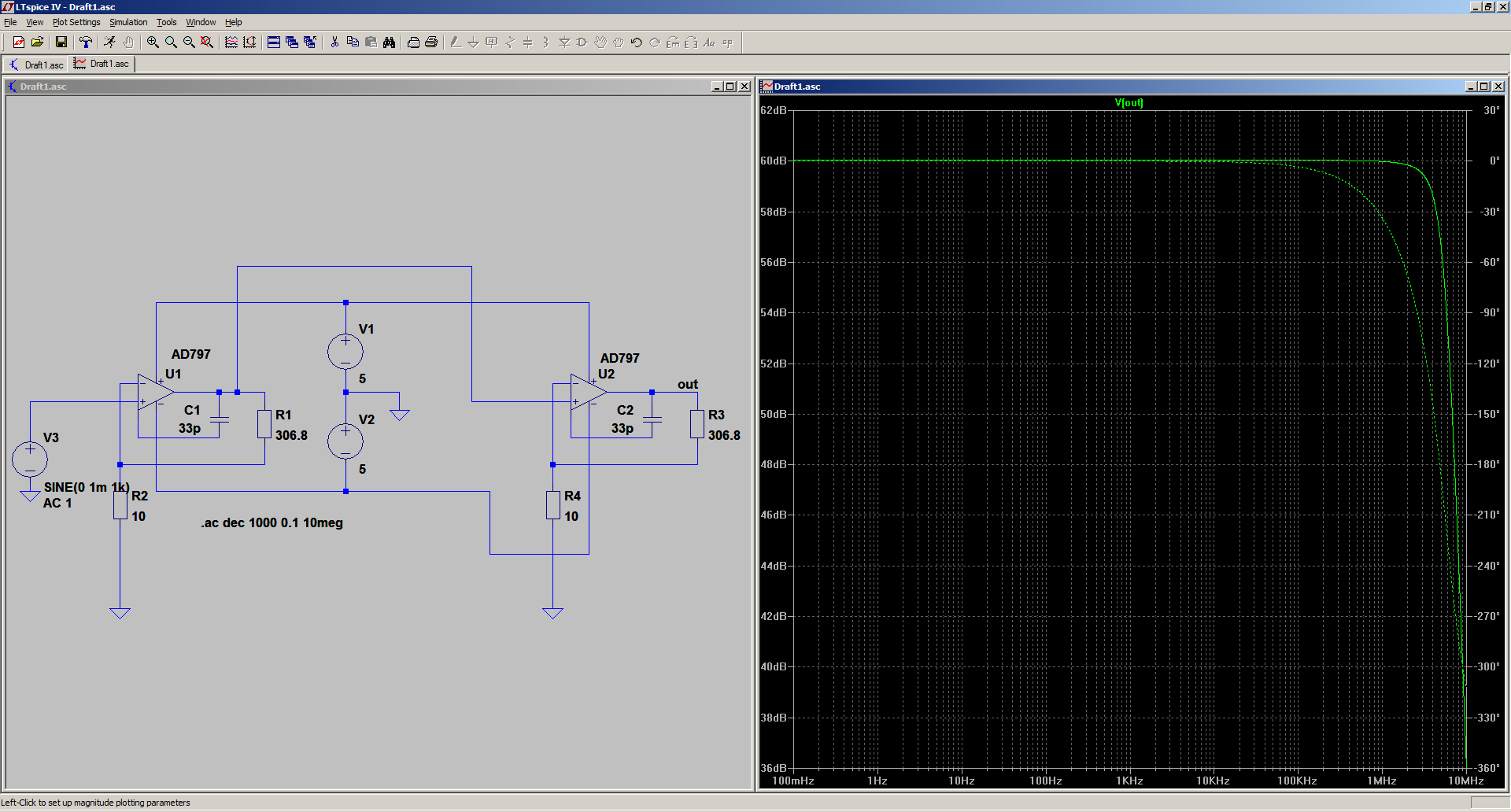

von Udo K. (Gast)
Tobias P. schrieb:
> Hallo Kollegen,
30 dB bei 1 MHz ist ziemlich viel.. der AD797 hat gerade mal 40 dB
open loop gain bei 1 MHz.  Wenn es nicht super genau sein muss,
wird das aber passen.
Warum keine CMOS Schalter?
> genügen.
Vermutlich... keiner hier kennt deine Anforderungen.
Reichen 0.9nV/sqrt(Hz)?   Wie schaut es mit der Quellimpedanz aus,
ist die niederohmig genug?

von Tobias P. (hubertus)
ja, den Gain werde ich mit einem Netzwerkanalyzer genau ausmessen. 1 MHz
ist absolute Obergrenze und "nice to have". Wird wohl genau genug sein
Meine Quellenimpedanz beträgt einige 10 Ohm.
Udo K. schrieb:
> Wenn du eine hohe Quellimpedanz hast, bringt das was.
Hmm ich befürchte, dass ich damit im Zweifelsfall mein Rauschen eher
verschlechtere. Es müssen ja sehr genau gematchte FETs sein. Mir fehlt
da die Erfahrung, was man mit diesen zwei extra FETs noch raus holen
kann.

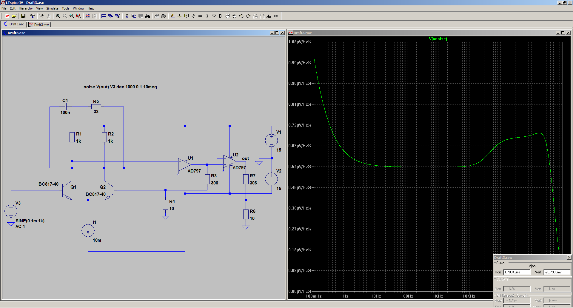

So ist es.  Für deine niedrige Quellimpedanz ist bipolar das richtige.
dann würdest du also doch eine Vorstufe noch dazu bauen, aber mit
Bipolartransistoren? Also doch so wie hier
aber halt eben die JFET durch bipolare ersetzen. Ich denke, ein Vorteil
könnte sein, dass dadurch die Bandbreite etwas verbessert werden könnte,
da der AD797 nicht mehr so viel verstärken muss, wenn man eine
Eingangsstufe hat, die schon ein bisschen vorverstärkt?

Von dem 20xAD4898-Verstärker, den wir schon mal in einem anderen thread
hier hatten, gibt es auch ein Update. Jetzt mit wet slug Tantal im
Eingang, Analogschaltern zum Umschalten von Verstärkung und
Eckfrequenzen,
2.er Eingang mit FET-OpAmp (rauscht, ist aber hochohmig) und ein
opto-entkoppelter SPI-Receiver in einem Xilinx Coolrunner zum
Einstellen.
https://www.flickr.com/photos/137684711@N07/46175592942/in/album-72157662535945536/lightbox/
Die Analogschalter sind nicht so harmlos wie es zunächst aussieht. Es
bleibt eine Menge Übersprechen etc. Da muss ich nochmal ran.
90 dB gain sind nicht ganz ohne.
Ich würde dringend zu Li- oder NiMH-Batterien raten. Es geht da weniger
um die Sauberkeit der Spannung als um Masseverkopplungen mit allem
möglichen auf dem Tisch.
Mit LT3042 & Freunden hat man eine endgültige Lösung für
Dreck & Rauschen auf der Versorgung.
Gruß,
Gerhard
von Udo K. (Gast)
Schöne Elektronik!  Danke für die Fotos.
von Gerhard H. (ghf)
Tut das Not mit der schnellen Antwort?
Jetzt kann ich's nicht mehr ändern.     :-)
Es sind 10 * ADA 4898-2. Das Doppelpack ist preisgünstiger als einzelne
AD797.
Und ich habe eine Hassliebe zu den FET-Verstärkern mit dem Strickmuster
"viele parallele Fets, optionale Cascode, OpAmps, Rückkopplung in die
Sourcen".
Die haben alle eine Schwingneigung weil sie einen negativen
Eingangswiderstand entwickeln. Nicht nur meine, auch die von anderen
Leuten, die seit Jahren unauffällig im Netz stehen.
In dem Ding hier kann man unschwer den HPS 5.1 erkennen:
von Udo K. (Gast)
Jetzt habe mir mit der Antwort extra Zeit gelassen :-)
Das Problem mit der Schwingneigung hatte auch
Tektronix bei den Verstärkern für Oszis.
Im wesentlichen wird ein C am Source zu einem
negativen Widerstand am Gate.
Die haben ein R-C zwischen Gate und GND gehängt.
Das lässt sich exakt so berechnen, dass
der negative Widerstand verschwindet,
wobei keine Bandbreite verloren geht.
Da gibt es von Dennis Feucht eine Abhandlungen dazu.
Die Kaskode macht das ganze noch schlimmer,
weil sie ja am Emitter wie eine Induktivität wirkt
Das kann man natürlich auch ausnützen, um
die Bandbreite noch weiter zu erhöhen (Inductive Peaking).
Wenn es dich interessiert, kann ich die Seiten raussuchen.
Ja, gerne, würde mich interessieren.
In meinem Fall, mit 4 * IF3601 war schon die Cascode alleine
instabil. Ja, der Mechanismus ist wie bei den üblichen
neg. impedance Oszillatoren, wie man sie typ. in UHF-VCOs sieht.
Das Problem ist, dass alle üblichen Abhilfe-Maßnahmen unerwünschte
Nebenwirkungen haben.
Ein Wirkwiderstand in der Gateleitung scheidet ganz aus. Dann
braucht man den rauscharmen Verstärker gar nicht erst bauen.
Die Transistoren haben ein paar 100 pF Kapazität, schon fast nF.
Da ist das RC-Glied am Eingang noch zusätzlich natürlich höchst
unwillkommen.
Die Rückkopplung in die Source macht die GS-Kapazität weitgehend
weg. Leider kommt die Rückkopplung etwas spät durch die Schleife,
weshalb sich der FET wie ein kap. belasteter Sourcefolger fühlt.
Der Drain sieht in den niederohmigen Emitter der Cascode, das
macht das Sourcefolger-Bild komplett.
Wenn man die Gegenkopplungsschleife mit einer VCVS baut, sieht
das schon viel besser aus. Gibt's aber nicht zu kaufen.
Wenn man zwischen Drain und Emitter der Cascode einen Trenn-
widerstand macht, schlägt der Miller-Effekt wieder zu. Wenn der R
so groß ist, dass er wirkt, dann kann man sich die Cascode gleich
schenken und ihn zum Arbeitswiderstand erklären.
Ein Transimpedanzverstärker statt der Cascode bräuchte 10 GHz
open loop gain damit man das ḱompensiert bekommt.
Die Cascode selbst habe ich durch Bootstrappen still bekommen.
Bootstrappen von der source + Zener zur Cascodenbasis ist nett,
aber die Sourcespannung ist halt zu spät.
Besser sieht es mit einem FASTFET-op amp aus, der zusätzlich
am Eingang hängt. Gain=1. Sein Ausgang treibt über eine BZX84-c3v9
als Level-Shifter die Basis der Cascode. Das neutralisiert komplett
die GD-Kapazität und macht das RC-Glied im TEK-Stil an der Basis
viel realisierbarer.
Das Rauschen des Opamps schadet nicht weil die Basisspannung
einer Cascode in erster Näherung keinen Ausgangsanteil für das
Signal liefert. Der Cascodentransistor ist komplett stromgesteuert.
Der OpAmp muss wirklich schnell sein. Mit OPA140 braucht man nicht
erst anzutreten.
Damit ist die Cascode für sich alleine erst mal stabil. Reicht
aber nicht, wenn man die Gegenkopplungsschleife zumacht, auch nicht
bei 60° Phasenrand. Da sind wohl noch mehr reingeschachtelte
Schleifen mit Eigenleben.
Seufz, Gerhard
Wahrscheinlich geht das einfach nicht gut zusammen:
viel G-S Kapazität und Bandbreite.
Die Opamps in der Rückkopplung sind ja sauschnell, nur muss die
Rückkopplung relativ früh die Phase um 90 Grad
drehen, damit die Schleifenverstärkung um 6 dB/Oktave runtergeht.
Damit passt dann die Kompensation der G-S Kapazität nicht mehr zu 100%.
Eine Lösung wäre eine Zweipolkompensation, die im gewünschten
Frequenzbereich 0 dB/Oktave macht, aber danach
um 12 dB/Oktave runtergeht, und sich auf 6 dB einpendelt,
sodass die Phasenreserve passt.
Dann ist das Impulsverhalten aber nicht mehr so schön...
Vielleicht braucht man da auch ein anderes Konzept,
sowas wie einen Amps für NF und einen für höhere Frequenzen.
Der NF Amp steuert dann den HF Amp bis 100kHz, und drüber
werkelt der HF Amp alleine.
Das hat ja Tek auch irgendwann mal erfunden.
Das ist eine super Idee! Darauf muss man erst mal kommen.
Eventuell muss man da auch Abstriche vom Perfektionismus machen.
Früher hatte man das meist mit
einzelnen Stufen gelöst, die ohne Rückkopplung arbeiten.
Wenn es wirklich um deutlich < 1nV/sqrt(Hz) geht,
ist das vielleicht ein guter Kompromiss?
Grüsse,
Udo

Im Anhang mal ein paar meiner Simulationen. Zuerst habe ich zwei
gewöhnliche Verstärker mit AD797 kaskadiert. 30dB Gain pro Stufe. Das
Bodediagramm zeigt, dass die Verstärkung bis ca. 1MHz brauchbar konstant
bleibt. 10MHz werde ich mir wohl abschminken können (OK mit weniger Gain
ginge es, aber mit 1MHz Grenzfrequenz kann ich auch noch leben, vermute
ich).
Die Rauschsimulation zeigt weiterhin, dass bei zwei kaskadierten AD797
mit einer Rauschdichte von ca. 15uV/rtHz zu rechnen ist. Zurückgerechnet
auf den Eingang also 15nV/rtHz.
Danach habe ich mit gewöhnlichen BC817 Transistoren, die ja ansich nicht
für ihre besondere Rauscharmut bekannt sind, eine bipolare
Differenzverstärkervorstufe dazu gebaut.
Bemerkenswert: die Rauschsimulation behauptet, dass am Ausgang ca.
1uV/rtHz Rauschen anliegt - dementsprechend 1nV/rtHz am Eingang. Das
wäre ja ansich sehr gut!
Das Bodediagramm zeigt, dass aufgrund der kleinen Überhöhung bei ca.
1MHz die Bandbreite noch etwas grösser wird.
Ansich sieht das meiner Meinung nach ganz brauchbar aus, aber ich kann
es kaum glauben, dass der AD797 mit diesem simplen "Trick" noch
verbessert werden können soll.
a) ist meine Simulation plausibel? ich glaube nicht. 1nV/rtHz mit einem
selbergebastelten, derart einfachen Verstärker glaube ich nicht.
b) da die Simulation vermutlich zu optimistisch ist - wo liegt der
Denkfehler?

von Udo K. (Gast)
Du hast einen Fehler drinnen, die 2 AD797 machen ca. 1nV bezogen auf den
Eingang.  Die zwei Schaltungen sind also vergleichbar, wenn
man bedenkt, dass der Basisbahnwiderstand in den Modellen meist
fehlt...
Die Werte sind für die diskrete Stufe aber plausibel.
Vergiss aber nicht die vielen Kompromisse, die du dir damit
einhandelst... (Offset, Basisstrom, schlechte CMRR, schlechte PSRR,
Transistor matching, HF Instabilitäten, Stromverbrauch)
Das zahlt sich nicht wirklich aus.  Es gibt nur eine Handvoll
von Anwendung, die die 1nV / sqrt(Hz) wirklich braucht...
Und von deinem Wissenstand ausgehend schätze ich mal,
dass du nicht zu dieser Gruppe gehörst :-)
> Eingang.
wie das? LTSpice sagt doch 14uV, bei einem Gain von 1000 sind das 14nV
am Eingang?
> fehlt
werd ich heute Abend gleich nachschauen.

> Ich denke, wenn ich dann mal eine Leiterplatte entwerfe, werde ich als
> Bestückungsmöglichkeit beide Varianten vorsehen. So kann man beides
> testen und vergleichen.
Die diskete Schaltung macht keinen Sinn, weil sie praktisch genau so gut
ist wie der Opamp alleine, aber etliche Nachteile hat.
Wenn dich der Ehrgeiz packt, dann musst du das richtig angehen.
Gerhard hat da sicher mehr dazu zu sagen, aber es fängt schon
damit an, dass der Diffamp ein um 3dB höheres Rauschen hat,
als eine einzelne Stufe...
Und deine 10R machen schon 0.4 nV... da musst du
deutlich runter wenn du unter 1nV kommen möchtest...
