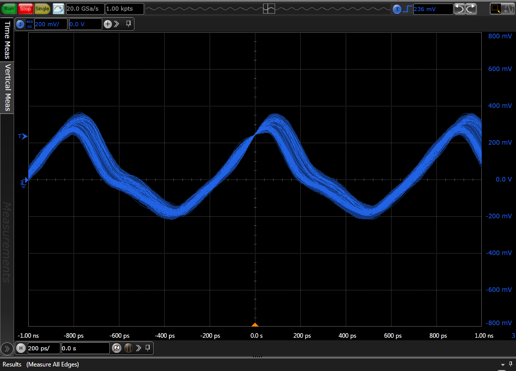

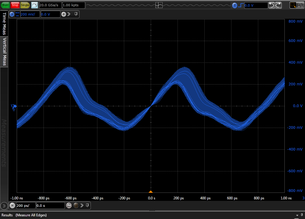

Kann mir bitte jemand den Grund der Kritik am Punkt #5 'Einschnürung am
Trigger' im neuen Video erklären?

Um auf meine Frage von oben zu Punkt #5 'Einschnürung am
Trigger' zurück zukommen. Ich habe das jetzt mit einem Hameg HM2008
CombiScope nachgestellt, und die Einschnürung ist bei einem 10 MHz
Signal im analogen und digitalen Betrieb vorhanden. Der Effekt
verschwindet bei langsameren Signalen. Aber so sollte der Trigger doch
funktionieren, oder?

von Peter D. (Gast)
Ludger schrieb:
> Ich finde so eine Einschnürung nicht normal. Das macht nicht mal mein
> Billig-Chinese. Für manche wäre es besser, wenn sie bei Hantek/Tekway
> blieben.
Aber wenn der Triggerpunkt die Referenz ist, wovon aus alle Samples
gezeichnet werden, dann muss es doch diese Einschnürung geben. Und je
verauschter das Signal ist, umso stärker ist sie sichtbar.
Peter
von Ludger (Gast)
Probier doch mal aus, was ich dir geschrieben habe.
von Peter D. (Gast)
Hallo Ludger,
habe ich gerade, Voltcraft DSO-3062C und ist das gleiche. Das Bild sieht
natürlich etwas anders aus, wegen der geringeren Wiederholrate. Aber im
Prinzip genau gleich.
Peter
von Achim S. (Gast)
Ja, genau so ist es.
Beim Triggerzeitpunkt wird man mit einem idealen Oszi genau die Spannung
der Triggerschwelle sehen. Davor und danach läuft die Messkurve aufgrund
des Signalrauschens auseinander. Aber genau dann, wenn Signal und
Rauschen zusammen die den Wert der Triggerschwelle ergeben, wird der
Trigger ausgelöst -> je besser der Trigger funktioniert, desto
deutlicher ist bei verauschten Signalen die "Einschnürung beim
Triggerzeitpunkt".
von Markus F. (Gast)
> 'Einschnürung am
> Peter
Hallo Peter,
zu den „Einschnürungen“ am Triggerzeitpunkt eine kleine technische
Erläuterung: In vielen Oszilloskopen wird heute der Trigger digital
realisiert, d. h. die Ausgangsdaten des ADC werden von einer Schaltung
beobachtet und bei einer Überschreitung der Triggerschwelle wird ein
Trigger ausgelöst (falls der Zustand der Erfassung in „wait for Trigger“
ist). Da nach dem ADC nur die Abtastwerte zur Verfügung stehen, wird
danach der exakte Zeitpunkt der Überschreitung berechnet und so dann auf
dem Display dargestellt. Deshalb gehen alle Erfassungen durch den
Triggerpunkt (wie es auch sein soll). Auf dem Display entsteht deshalb
ein Eindruck der „Einschnürung“.
Was ist der Vorteil einer digital realisierten Triggerung?
• Bei einem analog realisierten Triggersystem wird das Signal vor dem
ADC an einen analogen Komparator angelegt und danach folgt ein
Time-To-Digital Converter, der den exakten Zeitpunkt bestimmt. All diese
Schaltungen sind mit Fehlern behaftet und fügen zusätzliches Rauschen
ein. Es gibt sogar Geräte, wo das Triggersystem eine geringere
Bandbreite als die Erfassung hat. Beim digitalen Trigger gibt ein
„Single-Source-Prinzip“, d. h. Triggerung und Erfassung beruhen auf den
selben Daten. Die Genauigkeit des Triggers hängt nur von der Genauigkeit
der Berechnungen ab.
• Besonders in breitbandigen Oszillskopen werden die erfassten Daten
noch korrigiert (entzerrt). Bei unseren High-End-Oszilloskopen setzt die
Triggerung auf die korrigierten Daten auf. Deshalb ist der Trigger sehr
präzise.
• Auch ein Deskew zwischen Kanälen wird vor der Triggerung durchgeführt.
Bei Triggerbedingungen, die mehrere Kanäle betreffen, arbeitet der der
Trigger auf die tatsächlich angezeigten Daten.
• Die Hysterese eines digitalen Komparators kann exakt realisiert werden
und man kann sie exakt einstellen. So ist auch eine Hysterese von Null
möglich um sehr empfindlich zu triggern.
• In einigen Geräten bieten wir eine High-Definition-Option an, die
einen Austausch zwischen Bandbreite des Geräts und der Auflösung der
Erfassung anbietet. Auch hier ist der Trigger hinter dieser
Auflösungserhöhung. So kann man auf Signaländerungen triggern, die unter
einem LSB des ADC liegen.
• Im RTP gibt es eine Funktion „Real-time-Deembedding“. Dort werden die
Eigenschaften von Testsets, Kabeln, Interposer und auch der Load der
Probe korrigiert. Auch hier liegt das Triggersystem hinter dem
Deembedding und man triggert auf die kompensierten Daten.
Ich hoffe der etwas technische Einblick hilft weiter. Sorry für die
etwas „werbende“ Darstellung, aber in dieses Thema habe ich viel Zeit
investiert.
Viele der Vorteile sind in unseren größeren Geräten realisiert, da sie
schon etwas Rechenpower benötigen. Aber die Technik entwickelt sich
weiter.
Viele Grüße
Markus

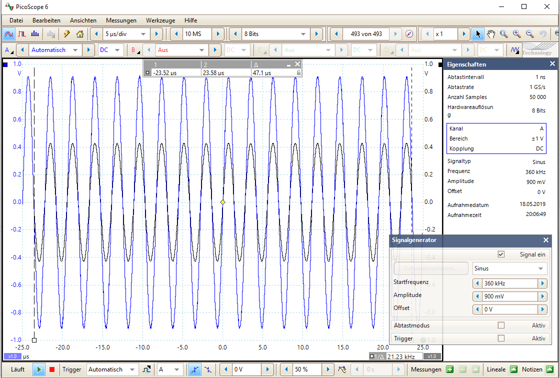

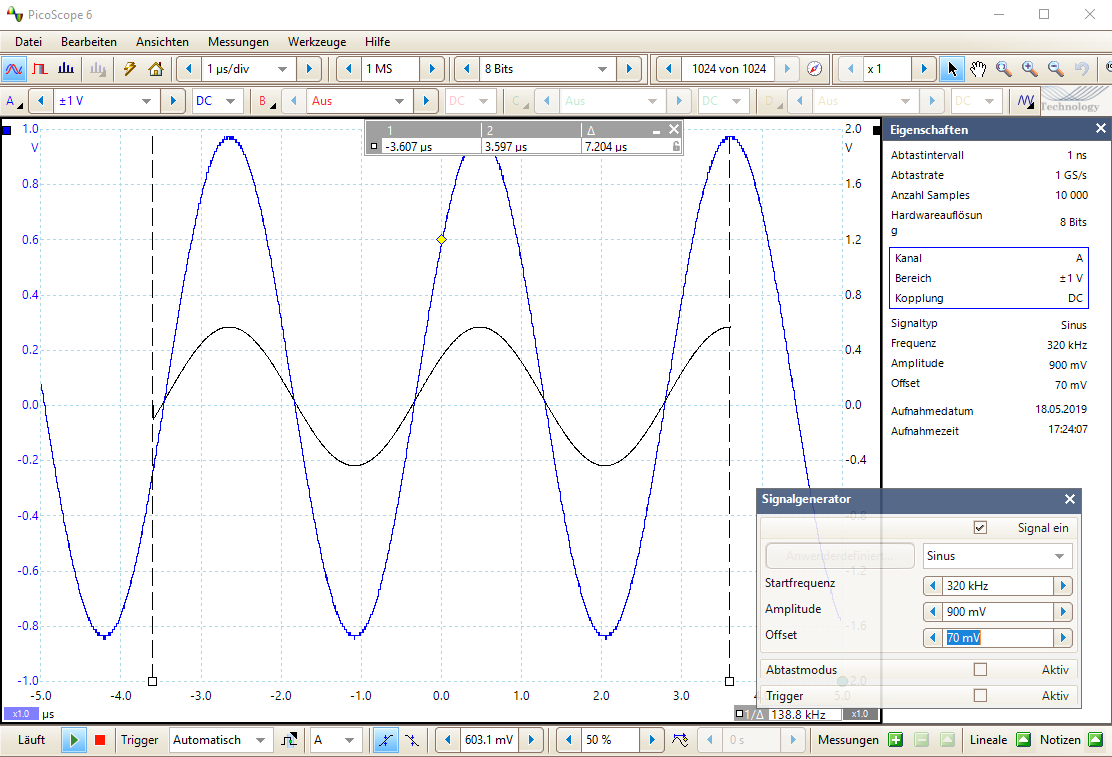

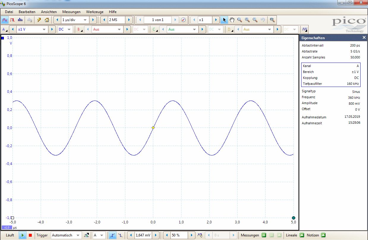

von Christian (Gast)
Sehe ich nicht so.
Picoscope hat frei konfigurierbare Software Filter, aber ohne
Verzerrung.
Der Screenshot zeigt dasselbe Signal u. Filter wie im Video (s.
Eigenschaften Fenster rechts). Aber PICObello sauber.
Pico kann nicht zaubern, die haben in dem Bereich einfach besser
gearbeitet.
von Achim S. (Gast)
Danke, das sieht tatsächlich nach einem Gegenbeispiel aus.
Und deswegen interessiert es mich, wie sie das machen. Ich hab leider
selbst kein Picoscope hier, deshalb erlaubst du vielleicht die
Nachfrage:
- am rechten Rand werden auch die Parameter des Sinus angegeben.
(Signaltyp, Frequenz, Amplitude). Sind das Werte, die das Picoscope aus
der Messung extrahiert? Oder hat das Pico-Scope auch einen
Signalgenerator, der das Signal erzeugt, das du mit dem selben Gerät
misst?
- deine Messung wurde mit 50kS aufgenommen. Das ist wahrscheinlich nicht
der Maximalwert, den dein Picoscope aufnehmen kann, oder? Wenn du auf
den Maximalwert gehst (so dass das Gerät alle Messwerte anzeigen muss
und sich nicht auf einen Teil der Werte beschränken kann): sieht man
dann immer noch keinen Einschwingvorgang am linken Rand?
@Achim S.
Picoscope hat einen eigenen Signalgenerator, der der Einfachheit halber
genutzt wurde. Mit externen Signalgeneratoren hatte ich noch nie
irgendwelche Verzerrungen und die Filter benötige ich häufig.
Auch bei maximaler Samplingrate kein Problem.
Das Signal ist immer sauber.
Ne, das war nicht was ich gemeint habe. Mich interessiert, ob deswegen
kein Einschwingen sichtbar ist, weil die Bildpunkte mit dem Einschwingen
schlicht vor dem sichtbaren Bildschirmbereich liegen. So wie ich es oben
mal beschrieben habe
Achim S. schrieb:
> Man kann es höchstens kaschieren, indem man nicht den vollen
> Messertespeicher zur Anzeige nutzt (also sozusagen auf der Zeitachse
> reinzoomt - bei machen Tek-Oszis der "Normalbetrieb"). Dann ist der
> unvermeidbare Einschwingeffekt zwar immer noch vorhanden, aber man sieht
> ihn schlicht nicht (weil er vor dem linken Bildschirmrand stattfindet).
Und so, wie es Gustl jetzt für das Keysight berichtet:
Gustl B. schrieb:
> Keysight hat das bei den DSOX2000  so gelöst, dass
> die Wellenform vom Mathekanal leben einige Samples später beginnt.
> Vermutlich so viele Samples wie für den FIR Durchlauf benötigt werden.
Diesen "Trick" kann man machen, wenn man dafür den entsprechenden
Bereich des Sample-Speichers "verschenkt". Wenn man das Oszi "zwingt",
den vollen Samplespeicher anzuzeigen, kann ggf. ein Einschwingen nicht
mehr versteckt werden.
Die Frage war also nicht, wie es sich bei voller Samplingrate verhält.
Sondern wie der Start der Messung aussieht, wenn man sich den vollen
Samplingspeicher anschaut.
Falls der bei deinem Picoscope z.B. 1 Mio Samples beträgt, dann also
alle 1Mio Samples anzeigen lassen statt nur 50k wie in obiger Messung.
von Anja (Gast)
bei 1us/Div = 10 us Dauer und einer Samplerate von 5 GS/s wirst du mit
keinem Oszi der Welt mehr als 50k Samples aufzeichnen können.
Die 5 GS/s deuten auf ein PicoScope der 6000 er Serie hin.
da würde ich von mindestens 256 Mio maximaler Sample-Anzahl ausgehen.
Übrigens läßt die Software die Nutzung des vollen Speichers zumindest
bei meinem 5000er Scope nur im Single-Shot-Betrieb zu.
Wenn ich den Filter nicht als Kanal-Option sondern als
Mathematik-Funktion einrichte wird für den Math Kanal ca 14% rechts und
links abgeschnitten.
(Der Einschwing-Bereich des Filters wird also nicht angezeigt).
Also gehe ich davon aus daß bei aktivem Filtern als Kanaloption nicht
die ganze Erfassung angezeigt wird.
Gruß Anja
Anja, drück mal Autoset, dann wird die gefilterte Kurve auch komplett
angezeigt.
Wie lautet deine lowpass() Formel?

von Anja (Gast)
bei mir ändert sich dabei im Prinzip nichts (außer wenn die
Zeitablenkung vergrößert wird wird der prozentuale Anteil des nicht
angezeigten Bereichs kleiner oder auch unsichtbar).
Welches 6000er hast Du da? Privat?
Gruß Anja
von egonotto (Gast)
ihr meint verschiedene Filter.
Anja nimmt den Tiefpassfilter aus dem Rechenkanal. Christian nimmt den
Tiefpassfilter im Eingangskanal.
MfG
egonotto
natürlich nicht. Aber man darf ja an den Einstellungen drehen.
ok, dass ein so außergewöhnlich großer Samplespeicher vorliegt war mir
nicht bewusst.
egonotto schrieb:
> Pico Technology gibt bei den meisten Oszilloskops den gesamt verfügbaren
> Speicher in Byte an.
Das reduziert die Zahl wieder etwas, aber es bleibt ein ungewöhlich
großer Samplespeicher. Vielleicht ein DDR3-DIMM oder so als
Samplespeicher?
ok danke, das war meine Frage. Bei der Filterung als Mathefunktion hat
man also den normalen Einschwingvorgang und schneidet in der Anzeige den
Bereich ab.
Und daneben gibt es offenbar auch eine Implementierung als Kanaloption,
bei der die Filterung in Realzeit durchrechnet (als Kanal-Option bzw.
als...
Da es mich jetzt interessiert hat habe ich mir zumindest mal die
Picoscope-Software runtergeladen. In deren Online-Hilfe kann man es ja
direkt nachlesen.
Der Filter im Eingangskanal wird bis zu einer Handvoll Koeffizienten als
FIR gerechnet (bis f_s/f_c=10). Lecroy z.B. verwendet ein solches kurzes
FIR unter der Bezeichnung enhanced resolution.
Wenn die Grenzfrequenz tiefer liegt ginge das von der Rechenleistung her
nicht mehr auf, und es wird ein deutlich einfacheres moving average
verwendet (der ganz ohne Multiplikationen auskommt und stattdessen viel
schnellen Speicher braucht - den das picoscope ja offensichtlich
mitbringt).
Den Einschwingvorgang gibt es in beiden Optionen nur einmalig bei der
Aktivierung des Filters, was das Fehlen des Einschingvorgangs in
Christians Messungen verständlich macht.
Bei der Filterung per Mathefunktion wird dann auch bei niedrigen
Grenzfrequenzen ein aufwändiger FIR angewandt (bis zu 64000
Koeffizienten) und - gemäß Anjas Beschreibung - wird der Rand mit dem
Einschwingvorgang in der Anzeige abgeschnitten.

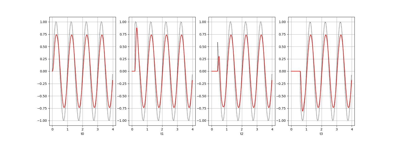

Hier eine Simulation zum Thema einschwingendes Filter.
In diesem Fall ein IIR niedriger Ordnung mit Chebycheff-Filter.
Bei diesem Filter ist das Einschwingen relativ stark ausgeprägt...

von Nico (Gast)
Hmm...
Bernd, wenn bei deinen Bildern die gepunktete Linie das Eingangssignal
ist, fehlt die Phasenverschiebung.
Die Bedingung t0 (linkes Bild) zeigt kein "Einschwingen",
aber das entspricht imho doch genau der ‌Situation im Video.
Dort beginnt das Signal genauso wie bei dir im Bild t0.
Wenn man bei Berechnungen überhaupt von "Einschwingen" reden kann,
das eigentlich ein mechanischer vorgang ist.
Im Video beim 30kHz Signal mit 10kHz Filter ist die Verzerrung über 10µS
lang. 1/10 der Frequenz geht da verloren. Das ist schon enorm viel.
von Bernd (Gast)
Die Phasenverschiebung ist schon da, aber relativ klein.
Das sieht man besser, wenn man das Pythonskript selbst ausführt bzw.
modifiziert.
Ja, das wollte ich zeigen.
Bei t3 sollte eigentlich auch nichts überschwingen, aber vermutlich habe
ich den Nulldurchgang nicht exakt getroffen.

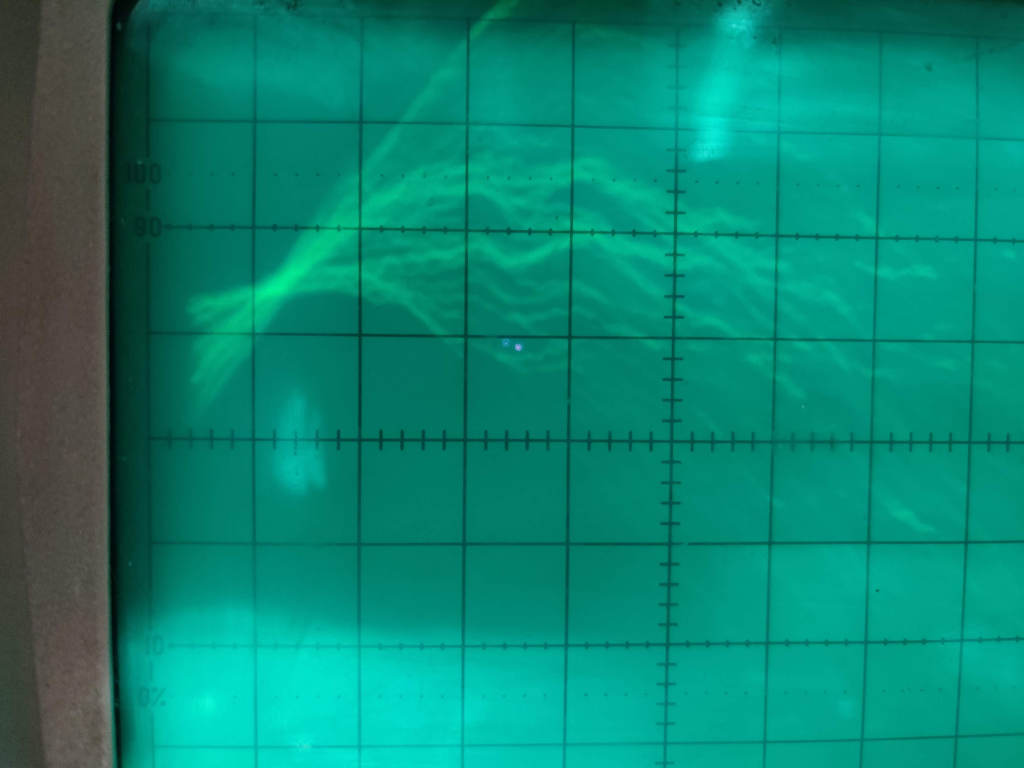

Georg A. schrieb:
> Passiert selbst bei analogen Oszis.
Und bevor es keiner glaubt... HM604 (meins ist dieses Jahr 27
geworden...), Tastspitze an ein paar m Draht zum Einfangen von
Brumm+Rauschen. Kein Auto-Trigger sondern manuell den Level etwas über
den Mittelwert gehoben. Dadurch ist die Steilheit flacher und es fällt
mehr auf. Man siehts bei analogen Oszis auch nur gut durch die
Verzögerungsleitung bei schneller Ablenkung, sonst wäre der linke Teil
völlig unsichtbar. Durch das analoge Triggern bei den kleinen Pegeln ist
der Spannungspegel natürlich etwas verrauschter und es geht nicht mehr
exakt alles durch einen Punkt, aber das "Artefakt" ist dasselbe.
