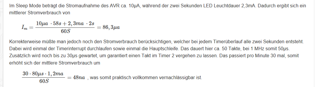

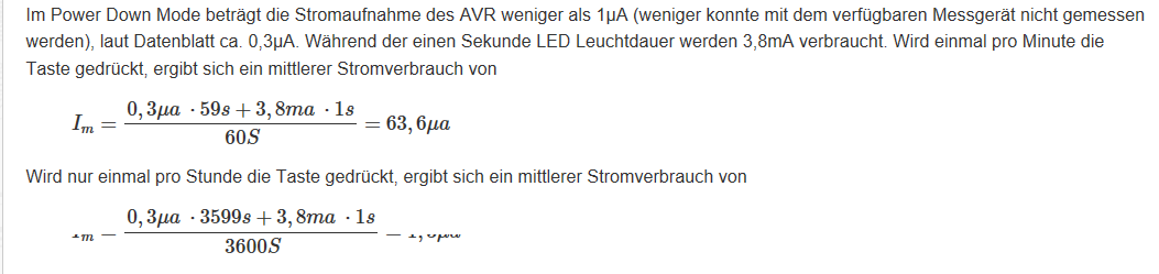

Im Artikel Sleep Mode sind die Fomeln etwas gestört (Groß/Kleinschreibung). In der Vorschau beim Bearbeiten ist es aber OK?!?
