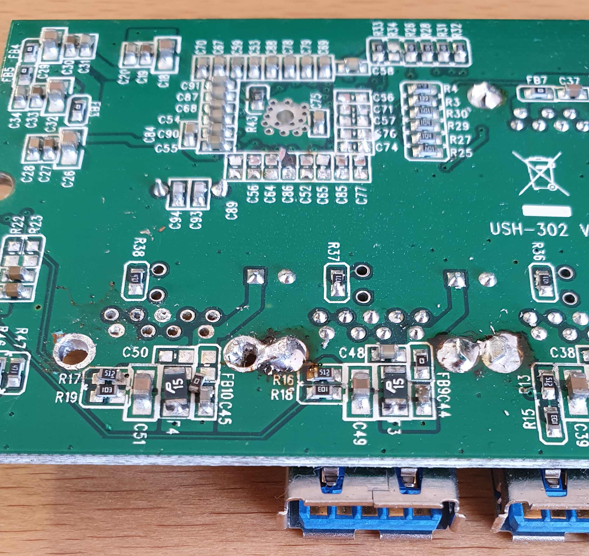

Ich halte mal die Flagge für Weller hoch :)
Ich besitze eine Selbstbaustation mit 2 Weller WSP81 Lötkolben seit ca.
10 Jahren. Die Lobgesänge auf die JBC haben mich schon immer neugierig
gemacht, obwohl ich mit der Weller eigentlich wirklich zufrieden bin. Da
aber der Aufbau der JBC mit Heizelement und Fühler direkt in der
Lötspitze rein theoretisch ein besseres Verhalten versprechen, hab ich
mir mal eine JBC BT-2SWA (Weidinger Edition) besorgt zum testen.
Dann habe ich verschiedene Lötsituationen ausprobiert. Also bei
"normalen" bedrahteten Bauteilen, SMD u.s.w. sehe ich überhaupt keinen
Unterschied. Selbst mit viel Kupferfläche an den Lötaugen nicht.
Löttemperatur lag bei beiden Stationen bei 320°C mit verbleitem Lot.
Dann hab ich mich an den Lötverbindungen der Gehäuse der USB-Buchsen
(Bild im Anhang) versucht. Ich habe die Lötstelle erhitzt, mit der
Entlötpumpe das Lötzinn abgesaugt. Dann abkühlen lassen und wieder
verlötet. Das bei beiden Stationen, natürlich immer vorher abkühlen
lassen. Temperatur der Lötstation jeweils bei 320°C belassen.
Hier merkt man, dass die JBC es tatsächlich schafft, diese Lötstelle
etwas(!) schneller so weit zubringen, dass das Lötzinn an der gesamten
Lötstelle flüssig ist. Die Weller braucht 3-4 Sekunden länger. Danach
geht es aber genauso gut. Mit der JBC muss man aber auch etwas warten,
bis das Lötzinn an der gesamten Lötstelle flüssig ist.
Also ich würde sagen, JBC-Fans, lasst mal die Kirche im Dorf. So ein
großer Unterschied besteht zwischen der JBC und der Weller nicht. Wie
hier im Forum die JBC über die Weller gestellt wird, dass finde ich nach
meinem Test wirklich übertrieben. Teilweise wird die Weller sogar
schlecht geredet.
Mir persönlich gefällt die Weller auch an anderen Stellen besser. Das
Kabel ist etwas dicker aber genauso flexibel und wirkt wertiger als
diese dünne Strippe der JBC. Da hatte ich mich gewundert, die ist
wirklich billig. Ja, ist auch flexibel wirkt aber eher weniger wertig.
Gut das ist alles "Geschmackssache" :) Und diese Schaumstoffumpuschelung
an dem JBC-Griff ist jetzt wofür gut?. Wie lange dieser Schaumstoff wohl
braucht, bis er klebrig wird. Ok, kann den man abmachen.
Bin schon ernüchtert von dem Test und stelle fest es lohnt eigentlich
nicht einen WSP81 gegen eine JBC zu tauschen. Wenn jemand tatsächlich
häufig solche hitzebdürftigen Lötstellen hat, ist die JBC wohl ein
Gewinn. Das Arbeiten geht etwas flüssiger.
Nachtrag: die Platine ist ein ausrangierter USB-HUB, deshalb hab ich mir
bei den Lötstellen nicht viel Mühe gegeben bzw. auch nichts geputzt. Kam
nicht auf Schönheit an. ;)
Die übliche Argumentation der JBC-Verfechter: "Ich bin von einer
uralten Weller-Station auf eine nagelneue JBC umgestiegen. Die JBC ist
besser", was natürlich wie Äpfel und Birnen ist.
Bevor ich mich in Unkosten für eine neue Lötstation stürze, würde mich
interessieren, welche von den untereinander vergleichbaren Stationen
die beste ist, also ein Vergleich zwischen
- JBC mit in die Spitzen integrierter Heizung
- Weller mit in die Spitzen integrierter Heizung
- Hakko mit in die Spitzen integrierter Heizung
- China-Produkt mit in die Spitzen integrierter Heizung
Am besten mit ähnlicher Lötspitzengeometrie und bei gleicher real
an der Spitze gemessener Temperatur.
Vielleicht hat ja jemand Zugriff auf mindestens zwei oder gar alle vier
dieser Systeme und kann dazu berichten.

Das war bei mir gegeben. Die Spitzentemperatur hatte ich mal gemessen um
zu sehen wie weit es von der Skala (Sollwert) abweicht. Das passte
überraschenderweise recht gut. Also da sollte mein Vergleich fair
gewesen sein.
Und mein Vergleich bezieht sich eben auf den Weller WSP81 und die JBC
mit T245-Kolben. Der WSP81 soll da ja signifikant schlechter sein. Kann
ich wirklich nicht bestätigen. Es besteht ein Unterschied in der von mir
beschriebenen Situation, aber der ist meines Erachtens nicht
signifikant.
Und wenn ich eine neue kaufen wollte, würde ich wahrscheinlich eine JBC
nehmen wegen dem kleinen Vorteil. Bei der JVC darf man nicht vergessen
dass die Spitzen deutlich teurer sind. Das ist erklärbar, aber sie sind
teuer.
Du vergleichst unterschiedliches Obst, konkurrierend mit JBC hat auch
Weller direktbeheizte Spitzen, die RT-Serie. Die Stationen könnten WMRT
oder WMXT heißen, nach Betrachtung derer Preise habe ich einen Eigenbau
gemacht.
Zur Theorie und Praxis: Ich habe immer gestaunt, wie die Kollegin mit
der dünnen Weller-Spitze auf Mobilfunkempfängern die Abschirmdeckelchen
aufmacht. Stellst Du mal zwei leere Konservendosen aufeinander, die
bekomme ich damit punktweise zusammengelötet, mit der selben Spitze, mit
der ich SMD löte.

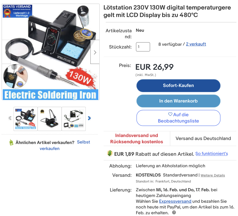

Ich hatte auch schon in Richtung JBC (und Weller) geschaut und war auch
schon kurz davor den Kauf zu tätigen um eine ältere Lötstation zu
ersetzen. Aber das Modell was ich in Betracht gezogen hatte war nicht
mehr verfügbar (also schon noch, aber woanders zu einem deutlich
Aufpreis). Dann habe ich mir gedacht, ein Heizelement mit Regelung ist
doch kein High-Tech und habe einfach mal ein günstiges Import Modell mit
hoher Heizleistung ausprobiert. Ich bin wirklich sehr zufrieden. Die
Aufheizzeit ist sehr kurz. Die 2 Sekunden, wie hier manche vorschwärmen,
sind es nicht, aber wenn ich mir den Stuhl vorgerückt habe und da
Lötzinnende gerade gebogen habe dann ist die Temperatur erreicht. Also
es sind auch nur wenige Sekunden. Ganz am Anfang heizt er kurz mit
deutlich mehr als den angegebenen 130W aber dann lässt er sehr früh
nach. Hier wäre bestimmt etwas Optimierungspotential aber wesentlich ist
das nicht. Der Lötkolben ist auch handlich und das Kabel schön flexibel.
Die Lötzinnhalterung auf der linken Seite habe ich weggelassen.
Zur Haltbarkeit der Lötspitze kann ich noch nichts sagen aber da stelle
ich angesichts des Preises keine hohen Ansprüche. Sollte die Spitze
schwächeln bekommt sie erstmal Lötspitzen-Reaktivator.

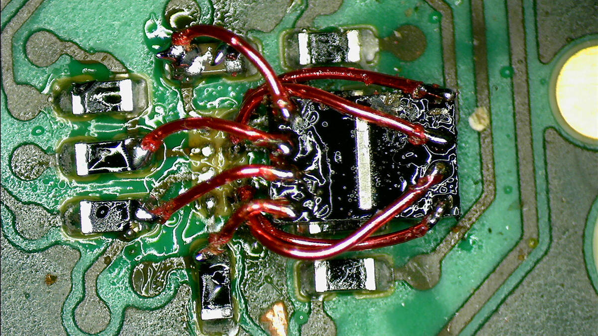

> Klar kann man mit einer einfachen Weller auch arbeiten, macht mein Vater
> so, kommt aber eben nicht weiter wenn es um sehr grosse Masseflächen
> geht und SMD macht der nicht.
Klar, SMD geht nicht... Prust.
Schau mal Bild, gerade mit dem WSP80 gemacht. Kann das dein schicker JBC
auch?
Das IC ist 2x3mm. Zeig mal was her. .-)
Olaf
von Mladen G. (mgira)
Das habe ich nicht geschrieben.
Ich finde es ja mutig von dir dieses Werkstück hier zu posten, wenn es
offensichtlich nichtmal gereinigt wurde und die Lötstellen fragwürdig
sind.. naja, beim trolling darfst du nochmal zulegen ;)
