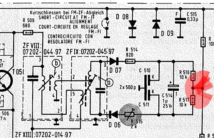

Ich möchte gerne einen FM-Diskriminator in LTspice analysieren,  ähnlich
dem Angehängten Schaltplan. Dazu brauche ich eine frequenzvariable
spannungsquelle am Eingang, diese soll einmal in 10 ms von z.B. 10,5 bis
10,9 MHz sweepen. Am rot eingezeichneten Knotenpunkt will ich dann die
DC Spannung ansehen. Wie könnte man das machen?

von Code Breaker (Gast)
Hannes J. schrieb:
> AC-Analysis (.ac) als Simulationsmodus auswählen.
Ich will ja nicht den .ac Frequenz und Phasengang ausrechnen, sondern
die Schaltung simulieren und die DC-Spannung im rot angemalten
Knotenpunkt ansehen.

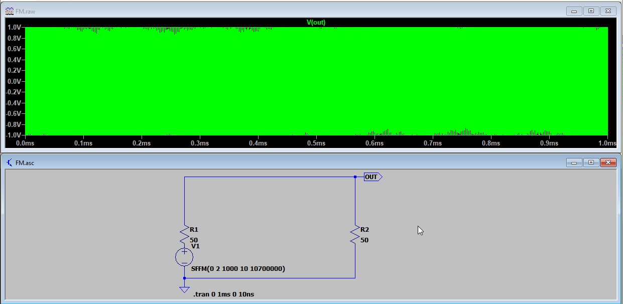

Irgendwie ist das der falsche Ansatz. Richtig wäre: Am Eingang hast fur
eine frequenzmodulierte Spannung bestimmter Amplitude, bei ZF 10.7 MHz
mit maximal 100kHz Frequenzhub, und einer Modulationsfrequenz von
typisch 1kHz. Am Ausgang des Demodulators mißt du keine DC, sondern die
die Amplitude der demodulierten NF von 1kHz. Bei deinen Daten wäre der
Frequenzhub micht FM-typisch (zu hoch) und ein "Sweep" ergibt keine
saubere Frequenzmodulation (Sägezahn statt Sinus).
Also als Quelle eine VAC, die müsste man frequenzmodulieren, wie - weiß
ich auch nicht, hab ich noch nicht gemacht (nur Amplitudenmodulation) -
und Transientenanalyse. Da müsstest du am genanten Punkt dann eine
Schwingung mit der Modulationsfrequenz sehen. Wenn du die dann noch
gleichrichtest und  einen dicken Kondensator dranhängst kannst du an dem
auch die (halbe) Amplitude als DC messen.

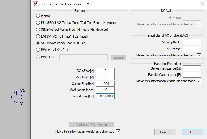

von Josef L. (Gast)
etwa so
von Josef L. (Gast)
und so, man sieht natürlich wenig, da auf 1 Schwingung der
Modulationsfrequenz 1kHz (1ms) 10700 Schwingungen der Trägerfrequenz
kommen, und das Bild grade mal 1200 pixel breit ist. Wenn man sich aber
10us anzeigen lässt sieht man schon was. Statt dem 2. 50 Ohm Widerstand
musst du deine Schaltung einbauen und an deren Ausgang den Tastkopf
setzen. Dann müsste in 1 ms 1 Schwingung NF zu sehen sein, in 10 ms 10
Schwingungen. Deren Amplitude brauchst du!

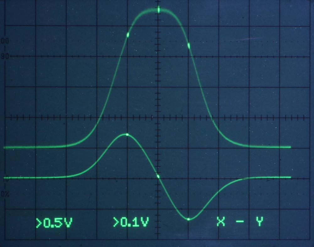

von Michel M. (elec-deniel)
Die untere Kennlinie wollte ich sehen. Dazu müsste ich die Frequenz
einmal von da bis dort linear durchwobbeln.

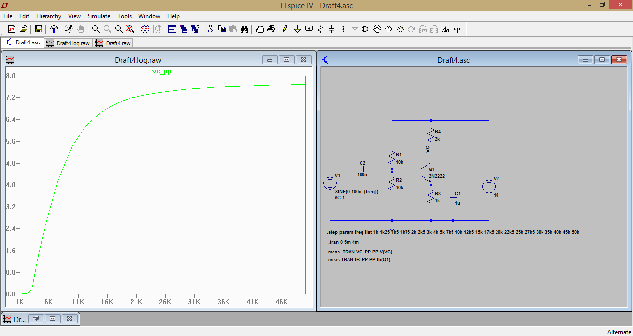

von Achim S. (Gast)
wenn du es wirklich linear durchwobbeln und dann einen Knoten auswerten
willst, habe ich auch keine einfache Lösung für dich.
Aber eine alternative Möglichkeit wäre:
- die Frequenz der Quelle in einer tran Simulation auf verschiedene
Werte einstellen mittels .step param ...
- bei jeder der tran Simulationen mit einem .meas Befehl die
interessierende Kenngröße bestimmen.
- die gemessenen Größen mit plot stepped measured data auftragen.
Damit wird die Frequenz zwar nicht linear durchgesweept. Aber du
bekommst eine Auswertung für viele einzelne Frequenzwerte, die du dann
in Abhängigkeit von der Frequenz auftragen kannst. Hier ein Thread mit
einer grundsätzlich vergleichbaren Fragestellung, in dem dieser Ansatz
dem TO geholfen hat:
Beitrag "Simulation LTspice LIMIT bei AC Analyse"
Und im Anhang eine Simu, die das Prinzip am Beispiel einer einfachen
Verstärkerstufe illustriert.
