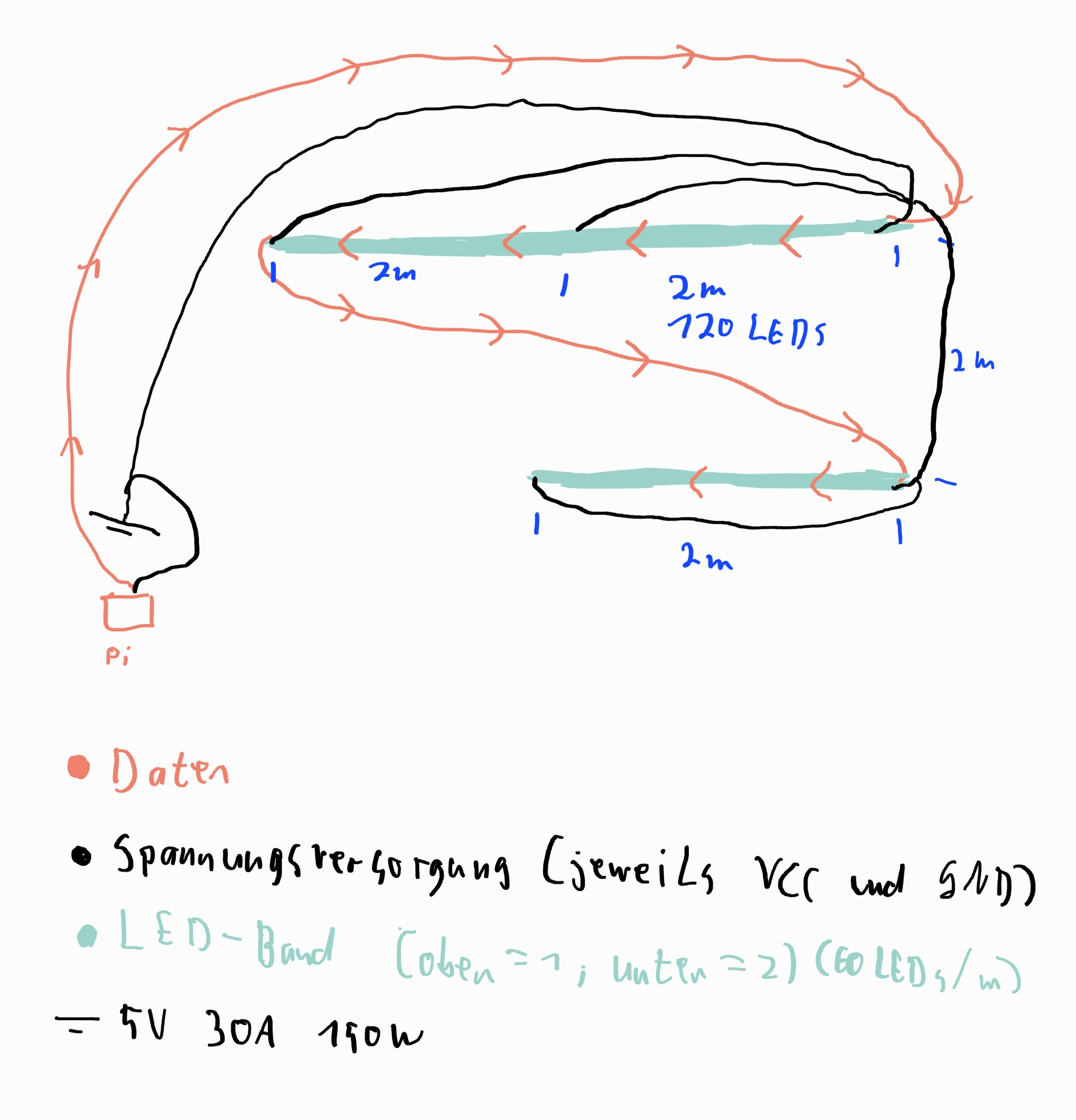

Als wir das Band zum ersten Mal in Betrieb genommen haben, hatten wir
eine Animation verwendet, die das Band LED für LED einschaltet (ein
Beispiel, das im SDK dabei war). Dort hielt das Band für ca. 2-3 Meter,
bevor es dann auf der gesamten Länge anfing zu flackern.
Da haben wir bereits an die Stromversorgung gedacht. Deshalb hat das
Band nun ein Netzteil erhalten, was bis zu 30A liefern kann. Bemessen
haben wir das auf der Basis des Verbrauches einer LED, den wir auf einer
Internetseite gefunden haben. Bei der Menge der LEDs reicht (nach
unseren Daten) das Netzteil dicke aus. Außerdem speisen wir alle ~1,5
Meter neuen Strom ein.
Bemerkenswert ist außerdem, dass das Band im Raum getrennt ist. Ein Band
is 4 Meter lang, dann (in Reihe) mit einer Lücke von 4 Metern per Draht
mit dem zweiten Stück verbunden, das nochmals 2 Meter lang ist.
Wie ich bereits berichtete, lief das Band zunächst auf etwa 2-3 Meter
stabil. Mit dem neuen Netzteil auf seiner ganzen Länge von 5 Metern der
Rolle.
Jetzt sind es insgesamt 6 Meter, plus die Kabel"brücke", und
interessanterweise funktioniert es jetzt nur noch auf den ersten 4
Metern, statt wie vor der Brücke 5. Außerdem ist der Unterschied zum
ersten Mal, dass es dann nicht auf der gesamten Länge anfängt zu
flackern, sondern nur exakt der zweite Teil.
(Ich hoffe man versteht, wie das gemeint ist?)

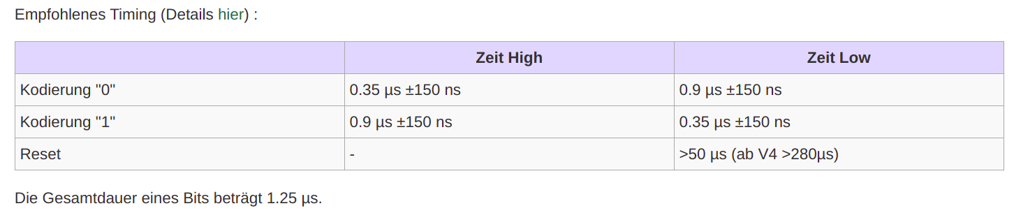

Ab V4/5 is das Reset-Signal wirklich 50µs lang. Mehr weiß ich nich mehr.
von Wolfgang (Gast)
Dein Wissen täuscht dich, zumindest wenn man den Datenblätter glaubt.
Die sagen ganz etwas anderes.

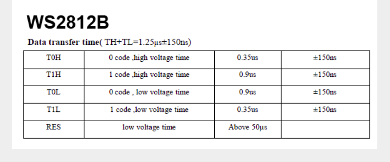

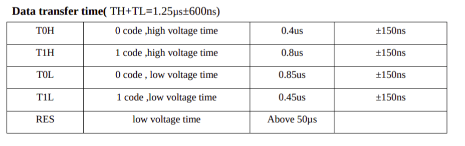

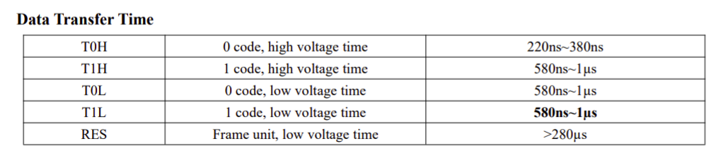

Sowohl die WS2812B-V4 als auch die WS2812B-V5 verlangen nach einer
Reset-Zeit von mindestens 280µs.
Als minimaler High-Pegel des Eingangssignal ist für die V4 ein Wert von
0.7*VDD @ VDD=4.5~5.5V garantiert, was dann bei 5V einen spezifizierten
Mindestwert von 3.5V ergibt. Damit ist diese Version nicht 3.3V
kompatibel.
Die WS2812B-V5 ist lt. Datenblatt 3.3V kompatibel. Für diesen Typ ist
ein minimaler High-Pegel des Eingangssignals von nur 2.7V erforderlich.

Wie viele LED pro Meter hat dein LED-Streifen? Die gibt es in
unterschiedlichen Ausführungen.
Leon D. schrieb:
> Außerdem speisen wir alle ~1,5 Meter neuen Strom ein.
Es wäre einfach mal interessant zu sehen, wie du das gelöst hast. Ein
Foto wäre hilfreich.
Weil: Nicht nur die VCC-Leitung sondern auch die GND-Leitung müssen
verstärkt werden und das mit einem Draht, der einiges mehr als 1.5mm² an
Querschnitt hat. Und gerne auch öfters neu einspeisen ...
> Mit dem neuen Netzteil ...
Kann durchaus sein, die Netzteile haben eben nicht exakt 5.000V. Hat das
neue 200mV mehr oder weniger als das alte, kann das den Effekt u.U.
schon erklären.

Ein weiterer Punkt ist die Signalintegrität des Datensignal. Du hast
offenbar längere Leitungen zwischen den Abschnitten, da kann das
Datensignal schon verfälscht werden. Ich würde als erstes am Pi-Ausgang
und am Ausgang jedes Teilstreifens einen Serien-R mit 30-50Ω einbauen.
Und natürlich das Datensignal schön parallel zur GND-Leitung führen.

Also: um auf das eigentliche technische Problem zurückzukommen:
Ich habe eine kleine Zeichnung der Verdrahtung angehängt, wie sie auch
real vorliegt. Das ist besser, als Worte.
Die ungefähren Längen und Anzahl der LEDs (60/m) sollten daraus
hervorgehen. Falls noch was unklar sein sollte, einfach gerne fragen.

von c-hater (Gast)
Jepp. Die Versorgung ist definitiv Mist. Es liegt ganz sicher daran.
von Stefan F. (Gast)
Der erste grobe Fehler besteht schon darin, dass Signal und Versorgung
durch eine gemeinsame GND Leitung laufen. Der Spannungsabfall auf der
GND Leitung versaut dir das Signal.
Schau dir meine Zeichnung (und Erklärung) an auf die ich bereits 2x
verwiesen habe. Dort steht, wie man es richtig macht.

von Falk B. (falk)
In der Tat. Der Masseanschluß vom Pi muss mit einer separaten
Masseleitung an den Massepunkt NAH an der 1. LED. Das ist echte,
sternförmige Masseführung. Dann fällt dort auch keine nennenswerte
Spannung ab. So wie beim OP ist der Massepunkt am Netzteil. Das hört man
auch immer wieder ist, hier aber falsch, denn die lange Leitung zur 1.
LED spuckt dabei in die Suppe. Ein 5V Pegelwandler hinter dem
Raspberry Pi ist sehr zu empfehlen.

Weil der Spannungsabfall auf GND zwischen benachbarten LEDs klein ist.
> Um dieses Szenario geht allerdings nicht primär. Ich wollte es nur als
> weiteren Punkt einbringen, weil mir dort ein unterschiedliches Verhalten
> aufgefallen war.
Du hast 2 wesentliche Probleme.
1.) Hoher Spannungsabfall auf GND und VCC auch grund der vielen LEDs.
Dagegen hilft Einspeisung an mehreren Punkten mit dicken Leitungen, so
1,5-2mm^2 im Querschnitt.
Beitrag "Re: Frage zu IR-Remote+LED-Strips an AVR"
Außerdem musst du den Spannungsabfall auf der Leitung zwischen Raspberry
Pi und der 1. LED minimieren. D.h. eine getrennte Masseleitung vom
Anfang des 1. Streifens zum Raspberry Pi. Siehe Skizze von Stefan.
https://www.mikrocontroller.net/attachment/534320/IMG20211029091714.jpg
2.) Halbwegs HF-taugliche Signalführung vom Raspberry Pi zur 1. LED
sowie vom Ende des 1. Streifen zum Anfang des 2. Streifens. Denn auch
wenn das Signal scheibar mit 800kbit/s langsam erscheint im
Gbit-Zeitalter, so hat es doch VERDAMMT steile Flanken!
Beitrag "Re: Differnz-Signal für WS2812B"
Sprich, Daten und GND sollten verdrillt sein, damit erreicht man einen
halbwegs brauchbaren Wellenwiderstand. Man kann auch CAT3 oder CAT5
Netzwerkkabel nehmen, dann aber immer ein verdrilltes Paar für Daten und
GND! Das Gleiche gilt für die Datenverbindung zwischen dem 1. und 2.
LED-Streifen!
von HildeK (Gast)
Leon D. schrieb:
> Also, wenn ihr mehr Informationen zu etwas braucht, bin ich derjenige,
> der euch diese liefern kann. Fragt mich einfach :)
Ich hatte ein Foto vom Aufbau angefragt.
Und in der Zeichnung sind keine Leitungslängen eingetragen, nur die
Stripe-Längen.
Läuft die Datenleitung wirklich so alleine vom zweiten zum vierten
Strang? Man sollte die Masse hier mitführen.
Über die verwendeten Kabelquerschnitte der Versorgung hast du auch
nichts gesagt (oder ich habe es übersehen, dann sorry).

Mir ist da übrigens eine Unstimmigkeit aufgefallen bei T1H aufgefallen.
Ich habe im Netz erheblich unterschiedliche Angaben gefunden, siehe
angehängte Screenshots.
Nun hat der Tim ermittelt, dass seine WS2812B mindestens 625 ns
benötigt, was im Rahmen der damals aktuellen Dokumentation liegt.
Aber im Datenblatt v5 steht 580 ns, das ist weit von den bisherigen
Angaben entfernt. Es gibt ein Migrations-Dokument das scheinbar alle
Unterschiede zwischen v5 und vorherigen Versionen auflistet. Von einem
geänderten Timing steht darin aber nichts.
Kann es sein, dass im Datenblatt v5 ein Zahlendreher passiert ist: 580
versus 850? Was meint ihr dazu?
Ich würde das ja gerne selbst ausmessen, aber mir fehlt das nötige
Equipment, und ich habe auch nur die älteren Versionen des Chips
vorliegen.
Hast du meinen obigen Vermerk zum möglichen Zahlendreher gesehen? Wenn
es kein Zahlendreher ist, muss sich die Abtastmethode bei der Version 5
fundamental geändert haben.
