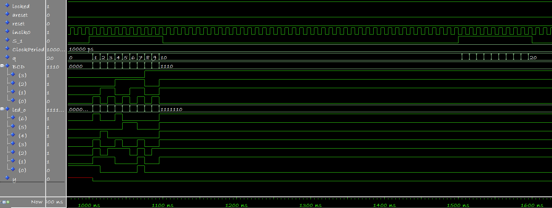

Gast #6907310
mein Problem ist, dass es in ModelSim alles Funktioniert, wie es
Funktionieren soll.
Sobald ich es auf das Board ziehe, bekomme ich einen Error, und ich
weiss nicht wie ich das Debuggen kann.
Da ich in der Simulation alles Funktioniert.

Moderator (Firma: Titel) Persönliche Seite #6907475
> Funktionieren soll.
In der Simulation blikt sogar eine LED, wenn wenn ich schreibe
LED <= not LED after 500 ms;
Auf realer Hardware funktioniert das nicht.
> Sobald ich es
Was denn? Zeig mal deinen Code und sag, was der machen soll.
> auf das Board ziehe
Auf welches? Mit welcher Toolchain?
Und der ist geheim?

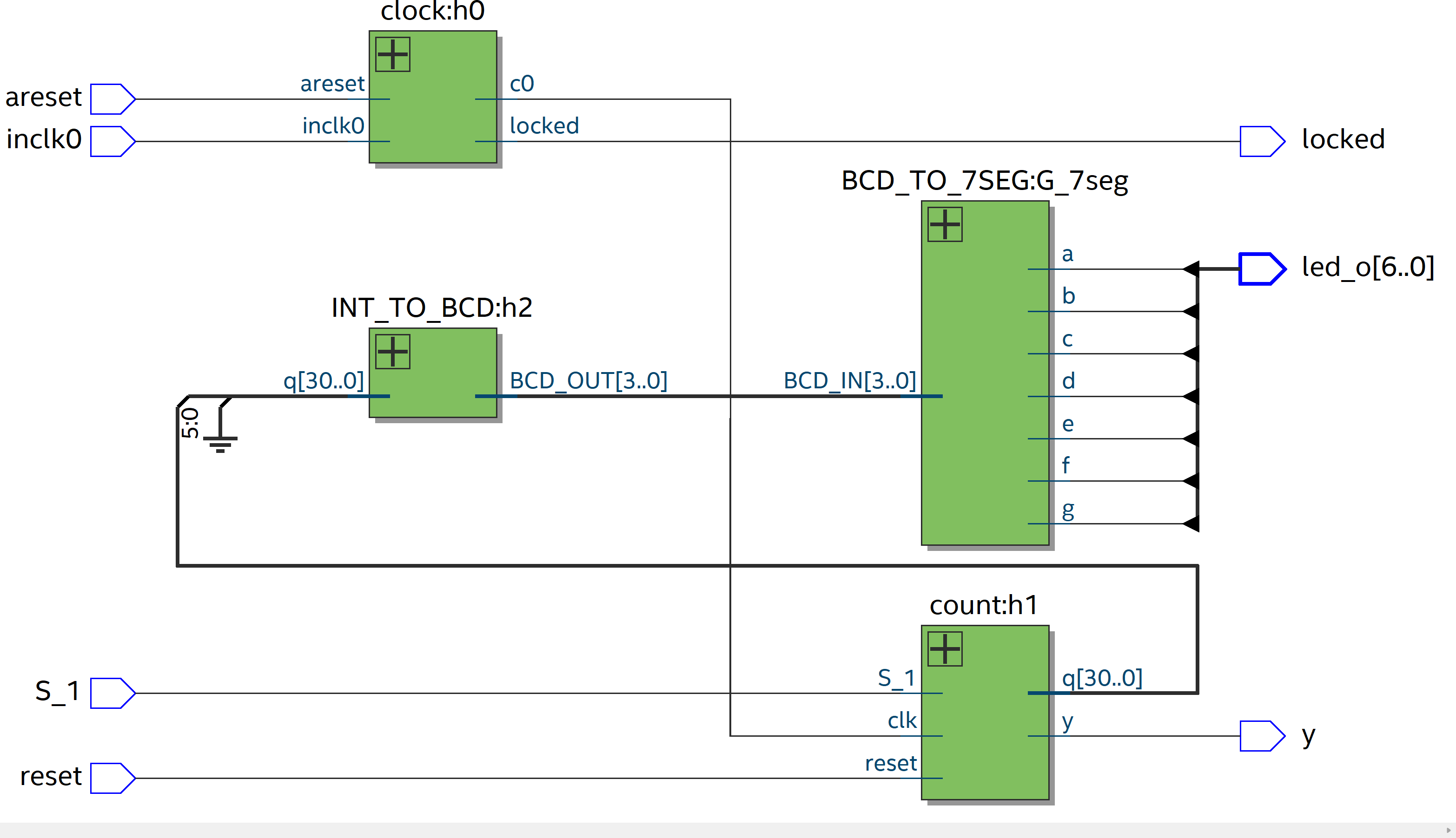

Gast #6907597
Hallo danke erstmal,
Quartus 2
FPGA: DE10-Lite
Ich will, wenn der Sensor was entdeckt, das auf der 7-Seg. anzeige
hochgezählt wird (x++).
ich habe hier denn ganzen code gepostet.

Was hat das gepostete Bild mit der Aufgabe zu tun? Zeigt das Bild die
Module, die du implementieren und verdrahten sollst?

Wolfgang schrieb:
> Quartus 2
> FPGA: DE10-Lite
Und die restlichen Details? Inhalt der Fehlermeldung? Beim Code fehlt
das Toplevel "Seg7_Comp".
Edith hat gerade
S_1 <= '1' AFTER 0ps,'1' AFTER 10ps,'0' AFTER 20ps,'1' AFTER 30ps,'0'
AFTER 40ps, '1' AFTER 50ps,'0' AFTER 60ps,'1' AFTER 70ps;
in der Testbench gefunden. Das sind eben echt kleine Zeiten. In der
Simulation geht das, aber das was dann auf der Hardware gemacht wird
wird sich von der Simulation deutlich unterscheiden. Daher: Simuliere
immer möglichst so wie du es auch auf der Hardware erwarten würdest.
Miss mit dem Oszi wie lange S_1 high und low ist und dann beschreibe das
so in deiner Testbench.
Edith hat hier
S_1     : std_logic; --sensor signal
noch ein fehlendes in oder out gefunden.
Lothar M. schrieb:
> cnt ist eine speichernde Variable
Jap tatsächlich.
Jetzt mit Bildchen sim.png man sieht schön, dass ein zweiter Puls
an S_1 nichts mehr an der Anzeige ändert.
