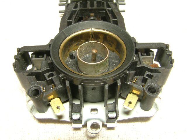

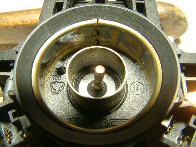

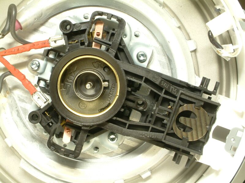

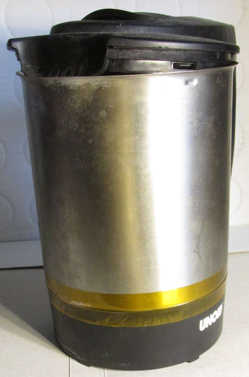

von Peter G. (Gast)

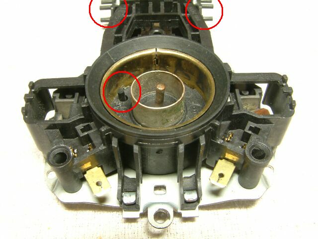

seit paar Tagen zickt der Wasserkocher, beim Aufsetzen schlechter
Kontakt und setzt sporadisch aus. Das nervt gewaltig, deshalb mal die
Fehlersuche gestartet. Vorab: Abgebrannte Kontakte sind es nicht.

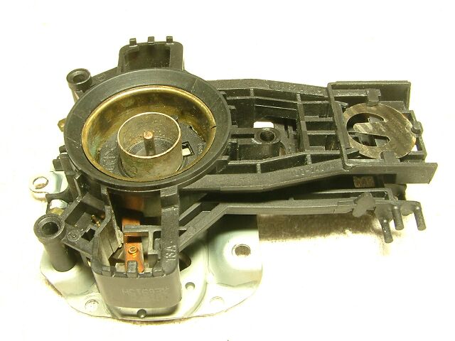

Erstaunlicherweise lässt sich der Boden der Kanne problemlos
aufschrauben (Torx), nichts ist geklebt, keine eingerasteten Nasen. Als
Fehler findet sich ein loser Mittelstift, an dessen Ende direkt die
Flachfeder des Kontaktes angenietet ist. Durch den losen Mittelstift ist
die Vorspannung der Flachfeder und des Kontaktes weg, die Vorspannung
lässt den Stift schief stehen. Der Stift ist wohl nur in den Kunststoff
eingepresst. Das Teil auf den Bildern kann nicht weiter zerlegt werden
und ist als Ersatzteil nicht lieferbar. Würde wohl auch mehr kosten als
ein neuer Wasserkocher. Kann also wegen Wackelkontakt auf die Müllkippe.
Ist nun schon mein dritter Wasserkocher, die Dinger scheinen nicht lange
zu halten. Wenn das so weiter geht, braucht man ca. 20 Wasserkocher pro
Leben. Geht das nicht besser?
Peter

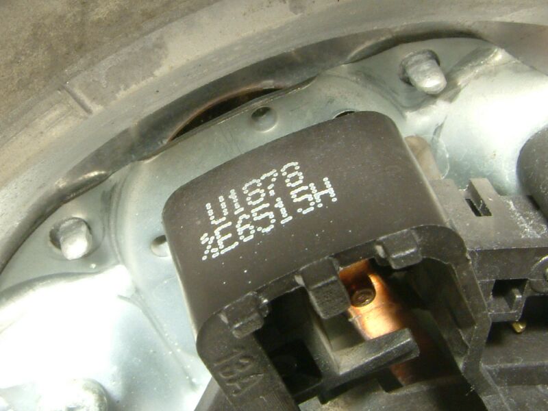

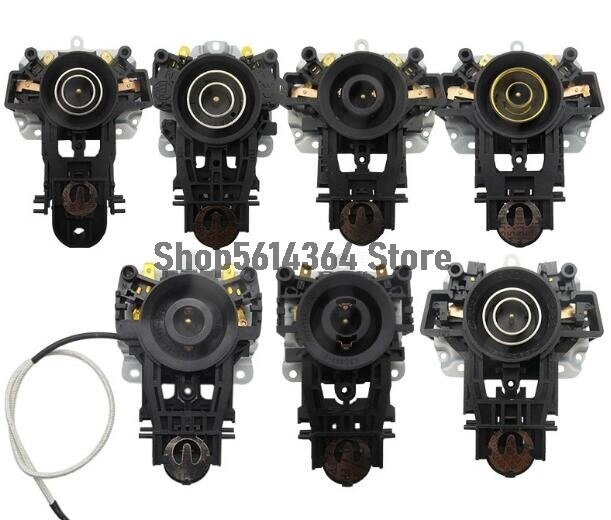

von Petra M. (Gast)
das sieht nach einem Bauteil von Strix aus. Ersatzteile findet man mit
kurzer Suche, z.B. könnte das hier passen:
https://www.aliexpress.com/item/4000784107659.html . Ähnliches gibt es
sicher mit etwas mehr Suchen auch auf Ebay & Co.
Ich habe diese Kontakte noch nie kaputtbekommen - eher wurde der
Kunststoffdeckel des Wasserkochers bröselig oder die Heizung machte
schlapp.
Gruß,
Petra
von Hermann Kokoschka (Gast)
Da muss nix in den Müll.
Ich bin sicher, der lockere Pinnökel ist mit etwas 2K-Epoxy ruckzuck
wieder fest und das Teil damit repariert.

von Praktiker (Gast)
Hallo
Wobei sich die Frage ergibt:
Lohnt sich das finanziell.
Ich habe erst vor kurzem (Monat oder so) einen mindestens 10J alten
Unold Wasserkocher zerlegt. Hab zwar keine Fotos gemacht, aber das Teil
sieht bei dir erstaunlich ähnlich, wenn nicht zu sagen gleich, aus.
Selbst die Bi-Metall-Feder mit Auslösemechanismus im WKocher3.jpg rechts
sieht gleich aus. Könnte sein, dass diese Aufsteckeinheit gleich ist.
Bei meinem Kocher war das Problem, dass auf dem Gegenstück ein
Federkontakt fast keinen Kontakt zum Gegenstück auf dem Kocher hatte.
Den Federkontakt nachgebogen und voila, geht wieder. Wie gesagt, der
Kocher ist mindestens 10J alt.
von Bastlwastl (Gast)
> zu halten.
Also wenn ich mir die Bilder so ansehe, sehe ich, dass jegliches Nickel,
das auf der Kupferlegierung mal aufgebracht war, weg ist. Und wenn ich
mir den Grünspan ansehe, dann sehe ich auch, dass diese Kontakte grob
misshandelt wurden. Wenn ich mir das Bimetallplättchen rechts ansehe,
dann ist auch dort das Nickel massiv angegriffen.
Für mich schließt sich daraus auf den ersten Blick: Wasserkocher mit
Entkalker entkalkt, der sich auch im Dampf löst (z.B. Essig oder
Amidosulfonsäure), der ätzende Dampf ist über das Fühlerröhrchen ins
Gerät eingedrungen (oder die Pampe ist übergelaufen und durchs Röhrchen
drainiert worden) und hat da unten an den Kontakten getobt. Die
Übergangswiderstände wurden zu hoch, der Pin zu heiß, und ist aus der
Fassung herausgeschmolzen.
Mir sieht das aktuell nach einem Anwenderfehler aus.

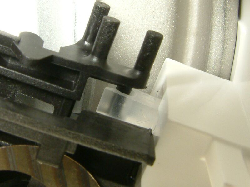

von Holger L. (max5v)
Bei mir steht ein Severin 3365, den gab es für einen 20ger.
Der ist um die 10 Jahre alt und läuft immer noch bis auf eine Sache.
Die automatische Abschaltung wenn das Wasser kocht funktioniert
grundsätzlich noch.
Allerdings geht der ein/aus Schalter nicht mehr in die aus Position wenn
man den Wasserkocher von der Station nimmt bevor das Wasser kocht.
Das führt dazu das der Kocher wider anspringt sobald man ihn leer auf
die Station stellt, was definitiv nicht gut für die Heizspirale ist.
Ich habe zwar einen anderen Typ, allerdings kochen Braun sowie Severin
nur mit Wasser...
Gehe ich recht mit der Annahme das dafür der kleine Plastiknippel (3.
Foto WKocher2.jpg, über PA Beschriftung) dafür zuständig ist?
Ich kann meinen nicht einfach öffnen, Spezialschrauben und anscheinend
verklebt, daher würde ich es erst versuchen wenn es überhaupt reparabel
zu sein scheint.

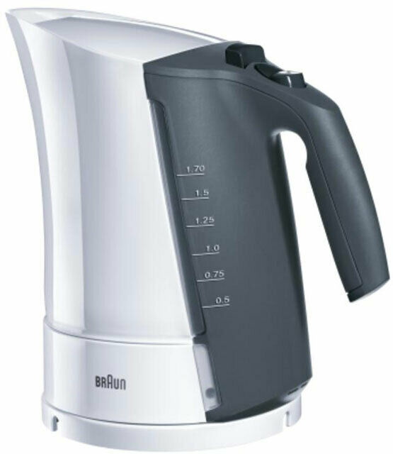

Viele der Wasserkocher mit integrierten Füllstandanzeige weisen mit der
Zeit besonders im heissen Zustand in diesem Bereich kleine
Undichtigkeiten auf, wodurch Wasser austreten und in den Kannenfuss
rinnen kann.
Das Braunmodell des TE hat die sogar beidseitig, extra für die
Linkshänder!
Dazu kommt, dass Vorder- und Rückteil gesamt aus zwei Plasikformteilen
besteht, von unten ist die Edelstahl-Heizplatte eingearbeitet.
Also jede Menge Möglichkeiten für Undichtigkeiten, auch im
nichtsichtbaren Bereich.

von Wollvieh W. (wollvieh)
Petra M. schrieb:
> Hallo,
Ist ja spannend, daß es in China die komplette Baugruppe zum Preis eines
USB-Kabels (in Deutschland) gibt. Womöglich ist das also gar keine
Eigenentwicklung von Braun. ;)
> schlapp.

von Peter G. (Gast)
Da staunte ich nicht schlecht und dachte schon, Rettung ist in Sicht.
Aber weit gefehlt, bei genauerer Betrachtung gibt es wichtige
Unterschiede. Zum Ersten fehlt der Knopf, der die Kontakte erst
schließen lässt, wenn die Kanne vollständig aufgesetzt ist. So wird
verhindert, dass dieser "Steckverbinder" die 2kW schaltet. Dafür sind
extra spezielle Kontakte vorgesehen. Zum Zweiten sind diese Stifte am
oberen Bildrand anders und nur 2 statt 3 Stifte. Sieht so aus, als dass
sich die verschiedenen Hersteller das Teil modifizieren lassen und es
hunderte verschiedene Versionen gibt.

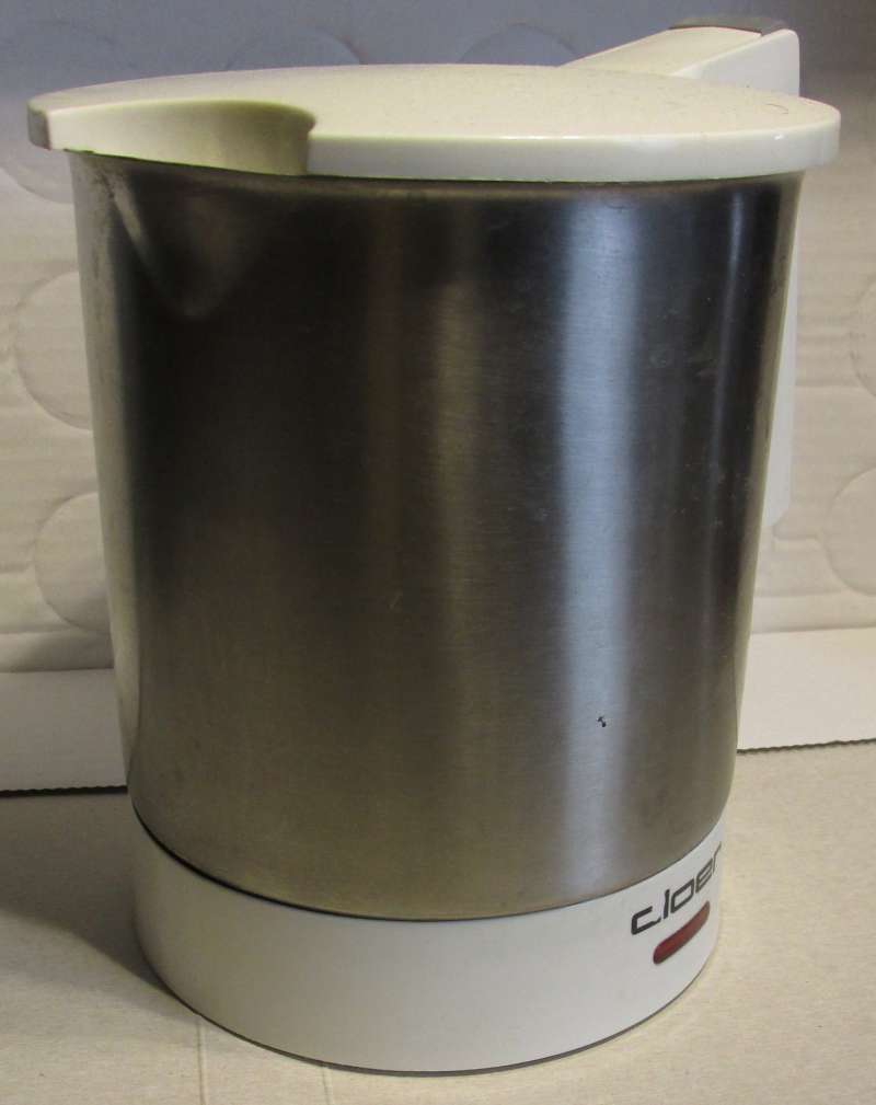

Kenne ich von meinem letzten Cloer-Kocher. Behälter aus Edelstahl und
Deckel aus Plastik. Dem Deckel ist der heiße Dampf auf Dauer nicht
bekommen, den hat es immer mehr zerbröselt. Irgendwann war die Halterung
des Schalters zerbröselt und der Deckel abgefallen. Man verwendet

Den Wasserkocher zusammengebaut lassen!
Dafür im Fußteil etwas einlegen, damit das Mittelstück welches die
Kontakte enthält etwas höher kommt und den Pinöpel wieder korrekt
betätigt.
Funktioniert bei unserem Wasserkocher 1A.

Guter Hinweis. Wasser in einem stinkenden Plasikbehälter zu kochen
(und danach zu trinken) geht eigentlich gar nicht. Das war auch der
Grund, wieso ich damals den Cloer mit Edelstahlbehälter beschaffte habe.
Nüchtern betrachtet hat aber auf so einem Edelstahlbehälter ein Deckel
aus stinkendem Plastik auch nichts verloren. Werde mal im Mediamarkt die
Dinger beschnüffeln und schauen, ob es noch was gescheites gibt.
von Peter G. (Gast)
Petra M. schrieb:
> Ersatzteile findet man mit kurzer Suche, z.B. könnte das hier passen:
Je mehr man sucht, je mehr unterschiedliche Teile findet man. Manche
Anbieter bieten gleich mehrere Teile zur Auswahl an (Bild).
Lotteriespiel pur, kann man vergessen.
Aberwitzig, dass sich gerade dieses hochbelastete Teil (mit Kontakten,
die täglich mehrmals 2kW schalten müssen), problemlos mittels Schrauben
demontieren lässt (und damit ersetzbar wäre), die Firma Braun aber
dieses Teil nicht als Ersatzteil anbietet. Umwelt- und
Ressourcenschutz und unsere grün angemalten politischen Entscheider
lassen grüßen.

von Peter G. (Gast)
Oh Mann, du saugst dir da gewaltig was aus den Fingern.
Da ist auch kein Bimetallplättchen, was sollte das dort unten?

von Peter G. (Gast)
Wie willst du denn das das zähe 2K-Epoxy überreden, in den winzigen
Spalt zwischen Stift und Plastik zu kriechen?

Falls du die Einschalt-Taste oben meinst, der bedient über ein Gestänge
die Kontakte unten. Also was sollte man deswegen tunlichst vermeiden?
Die Nutzung des Wasserkochers?

von Petra M. (Gast)
Hallo Peter,
ja, Strix produziert in der Tat zahlreiche Varianten. Deine dürfte eine
mit "Lift Off Switch Off" sein, auf dem letzten Foto (WKocher3.jpg) ist
sogar die Typenbezeichnung zu erahnen (leider nicht zu lesen).
https://strix.com/de/table/ hat eine Übersicht, unter "Products" sind
verschiedene Ausführungen der verschiedenen Baureihen zu sehen.
Gruß,
Petra

Letzter Versuch, bevor ich den Wasserkocher zwangsweise (aus Mangel an
Ersatzteilen) in die Vermüllung gebe:
Nach ausgiebigen Recherchen finde ich die Information, dass sich eine
Firma STRIX auf diese Wasserkocher-Kontaktierungen spezialisiert hat und
nahezu alle Hersteller von Wasserkochern ihre Kontaktierungen von dieser
Firma verbauen. Offensichtlich in zig Varianten.
Beim Googeln stößt man häufig auf den Typ U1867 (nahezu baugleich mit
meinem), ich benötige aber die Ausführung U1878, siehe Foto. Da ich bei
Tante Google nicht so das Händchen habe, wollte ich mal die
Profi-Googler um Hilfe bitten.
Gerät ist ein BRAUN Typ 3221 oder 3222.
Nennt sich auch Multiquick 3 bzw. 5.
Die Bezeichnungen WK 300, 310, 311, 500 finden sich auch noch.
Wie gesagt letzter Versuch, danach kommt das Teil in die Tonne. Stinkt
mir zwar gewaltig, aber gegen diese vorsätzliche Art von Umwelt- und
Ressourcenschonung ist man machtlos.

von Wolfram U. (Gast)
U1867 scheint mir eine ziemlich veraltete Version zu sein, denn es fehlt
der Kontakt für die "Behälter ist aufgesetzt" Erkennung. Das Bauteil
vertickt man teilweise für 2 Euro, um es nicht wegwerfen zu müssen.
Die Einheit mit den hoch belasteten Kontakten ist das Lebensdauer
bestimmende Bauteil des Wasserkochers. Die Kontakte können soundsoviel
Schaltspiele, dann sind sie fertig. Es stellen sich Übergangswiderstände
ein, die Kontakte werden heiß und schmelzen aus dem schmurgelnden
Kunststoff. Aus die Maus.
Sicher ginge das besser, man müsste dieses Verschleißteil nur als
Ersatzteil anbieten. Kannst der deutschen Fa. Braun ja mal einen Brief
schreiben, warum sie dies nicht tut. Lass uns die Antwort wissen, falls
du jemals was von denen hören wirst.
von K. H. (hegy)
Möglicherweise ist die Ausführung U1878 eine Anfertigung auf
Kundenwunsch, wobei hier der Kunde die Fa. Braun ist und vllt. noch
andere Firmen.
Die Sache ist oftmals die, dass so ein Wasserkocher in einer möglichst
kurzen Zeit produziert werden soll und man dementsprechend auf
zeitfressende Montiertätigkeiten verzichten will und dazu gehört z. B.
das festschrauben von Teilen oder zusammenschrauben vom Gerät oder
Geräteteilen. Das wird durch zusammenstecken, verkleben oder
verschweißen von Einzelteilen gemacht, möglichst automatisch, weil das
wesentlich schneller geht und auch die Fehleranfälligkeit beim Montieren
verkleinern kann. Deswegen kann man auch oftmals keine Einzelteile als
Ersatzteile bestellen, denn das Zerlegen von einem Gerät in die
Einzelkomponenten, wo es keine Schrauben gibt, könnte oder wird das
Gerät irgendwie beeinträchtigen und damit tritt eine
BetriebsUNsicherheit ein und daraus möglicherweise resultierenden
Haftungsfragen will kein Hersteller. Also wird so ein WaKo
zusammengesteckt/-geclipst/-geklebt/-... und fertig. Wer den WaKo
dennoch auseinander nimmt, zerstört den evtl. dabei oder es sind
sichtbare Spuren vorhanden. Sollte es dann zu einem Unfall kommen, wird
es schwierig den Hersteller zu verklagen.
Würde man kritische Teile austauschbar machen, würden die Kosten für die
Entwicklung, Logistik (Schrauben bevorraten, zusätzliche
Qualitätskontrollen, Warenwirtschaft in der Produktionsstätte usw.) und
die Produktion durch zeitaufwändigere Assemblagearbeiten hoch gehen, was
zur Folge hat, dass der WaKo von der Premium-Firma vllt. das doppelte
kostet als das vom Preiswertanbieter bei nahezu gleichen Leistungsdaten.
Der Endverbraucher sieht sich das Gerät nur von außen an und warum
sollte man dann den vllt. doppelt so teuren WaKo vom Premium-Hersteller
kaufen? Das sieht kein Endverbraucher ein, die Hersteller wissen das und
damit machen sie das nicht, weil sie sich sonst selber ins Knie schießen
würden. Das ist der Nachteil, wenn es möglichst billig sein soll.

von Peter G. (Gast)
K. H. schrieb:
> Martin S. schrieb:
>> Denkst du ernsthaft, Braun baut Wasserkocher? Die stammen aus einer
>> chinesischen Schmiede und werden dann gelabelt.
> Die Hersteller wie Braun, entwerfen den Wasserkocher schon noch selbst.
> Gefertigt werden die aber wegen Massenproduktion im großen Stil und
> einfaches Gerät (Assemblage) in China.
Eher nicht, siehe Bild. Mir ist aber schon lieber, wenn der Hersteller
Roß und Reiter nennt. Nicht wenige deutsche "Hersteller" werben mit
"Made in Germany", wedeln mit der Deutschlandflagge und reichen am Ende
nur Neumüll vom Chinesen durch.
von Peter G. (Gast)
K. H. schrieb:
> dazu gehört z. B.
> verschweißen von Einzelteilen gemacht ...
> Einzelkomponenten, wo es keine Schrauben gibt ...
Hast du überhaupt meinen 1. Beitrag gelesen?
Da ist nichts verklebt oder verschweißt, es gibt auch keine
eingerasteten Nasen o.ä. Alles lässt sich auseinander schrauben und
sauber demontieren. Sogar die Kabel lassen sich abziehen. Hilft nur
alles nichts, wenn es keine Ersatzteile gibt. Mir sieht das so aus, als
ob das Gerät ursprünglich reparabel sein sollte, dann haben es sich die
BWL'ler anders überlegt. Denn was lang hält, bringt kein Geld.

Beim Braun sitzt die Bimetall-Technik oben im Griffstück unter der
Taste. Von dort steuert ein Gestänge die Kontakte im Sockel. Das ist
konstruktiv nicht schlecht gelöst.

Das Problem ist nicht, dass das Teil nicht dafür gemacht ist, repariert
zu
werden, sondern dass das Teil vom Hersteller nicht als Ersatzteil
vorgehalten wird. Es sind 3 Schrauben zu lösen und zwei Steckverbinder
abziehen. Neues Teil rein, 3 Schrauben einsetzen, die zwei
Steckverbinder wieder anzustecken - fertig wäre die Reparatur.

Morgen (heute) ist Montag, wenn morgen nach dem Frühstück von den
Profi-Googlern noch keine Ergebnisse bzgl. U1867 eingegangen sind, geht
es in den großen Mediamarkt, einen neuen Wasserkocher beschaffen. 2
Liter Wasser im Topf zu erwärmen dauert nämlich 10x so lange.

von K. H. (hegy)
Peter G. schrieb:
>> Die primitiven Bimetall-Wasserkocher haben immer Wasserdampf durch das
>> Gehäuse geleitet, so dass das Bi-Metall auslösen konnte. Das sorgt eben
>> auch dafür dass die Metallteile dort nicht lange halten.
So wird mein Tefal Vitesse auch gebaut sein, denn oben am
Schalter/Deckel ist Loch. Der Schalter sitzt auch da oben und wird auch
dann ausgelöst = WaKo ausschalten, wenn man den Wako ein klein wenig von
der "Docking Station" anhebt.
I.d.R. aber nimmt man den WaKo am Griff in die Hand und im Griff sitzt
ein Teil vom Schalter und beim anfassen löst man den Schalter aus = WaKo
geht aus.
Peter G. schrieb:
> Was machen die Profi-Googler? Kein Erfolg gehabt?
> Beitrag "Re: Wasserkocher kann wegen Wackelkontakt in die Tonne"
Vllt. doch mal selber machen?
Andere haben übrigens das gleiche Problem.
https://m.radiokot.ru/forum/viewtopic.php?f=33&t=168457
Und hier könnte es das U18-Serie Teil "short open" sein.
https://strix.com/component/u18-series/
Alternativ ein unpassenden kaufen und wenn möglich das Kontaktelement
ausbauen und in den alten einbauen. Oder das U18-Serien Teil passend
umbauen und in den WaKo einbauen.

von Peter G. (Gast)
K. H. schrieb:
Meine mehrstündige Suche war erfolglos.
Was nicht verwundert, denn andere kochen auch nur mit Wasser.
Das geht nicht, der Mittelkontakt mit seinem Schaltkontakt ist in den
Kunststoff eingespritzt.
> Oder das U18-Serien Teil passend umbauen und in den WaKo einbauen.
Oh nö, das wird eine Doktorarbeit, da werfe ich dann das Handtuch. Einen
neuen Wasserkocher bekomme ich ohne eine Doktorarbeit.
Frühstück ist rum, ich schlürfe eben den letzten Kaffee und kein
einziger Hinweis auf das Ersatzteil U1878. Also ab in den Blödmarkt und
wie von finsteren Mächten gewünscht neu kaufen und mit unnötigem Konsum
die Welt vermüllen.

Ich hab selber auch nen Unold wie weiter oben schon mal abgebildet.
Lange gesucht, wollte eben auch einen als durchgängigen
Edelstahlbehälter ohne Kunststoff-Flüssigkeitspegelanzeige.
Der Kocher selber ist nach über 10 Jahren samt aller Funktionen noch
intakt, der Deckel aber nicht. Die kleinen Plastiknasen zum Einhängen
haben nach kurzer Zeit den Geist aufgegeben. Hab ich nen langen Nagel
als Welle quer durchgetrieben, hat Ewigkeiten gehalten. Irgendwann war
dann die ganze Befestigung durchgenudelt. Habe die Reste entfernt und
einen Knauf oben am Deckel angebracht, ist nun also eher ein Topfdeckel,
kein Klappdeckel mehr.
Ohne Deckel geht insofern ja nicht, weil dann die automatische
Abschaltung per Dampf nicht funktioniert. Nächste Stufe wär dann ja der
Trockengehschutz, aber dann hab ich kein heißes Wasser sondern einen
leistungsstarken Luftbefeuchter ;)
Diese Dampfabschaltung empfinde ich im Übrigen schon als eine etwas
bemerkenswerte Konstruktion. Der Dampf findet seinen Weg durch ein Loch
unterhalb des Deckels in einen Plastikschlauch, der im Griff nach unten
in den Sockel geführt wird. Hier wird dann wohl ein Bimetall mit dem
Dampf geflutet, das den Kocher dann abschaltet. Die Hitze sorgt dann
wohl dafür, dass die Feuchtigkeit nicht in dem Bereich kondensiert und
irgendwie aus dem Gehäuse rausverdunstet. Funktioniert wohl, aber
irgendwie mutet es schon abenteuerlich an, unter Netzspannung stehende
Teile mal eben mit Wasserdampf zu fluten...
Mir war das Funktionsprinzip nicht bekannt, ich konnte bei Öffnung des
Wasserkochers über den Plastikschlauch nur schmunzeln und etwas den Kopf
schütteln.

K. H. schrieb:
> andere Firmen.
Könnte aber auch sein, daß das eine Vorschrift nach EU-Recht (mit
Selbstabholung) ist, die verhindern soll, daß der eingeschaltete leere
Wasserkocher wieder auf die Plattform gestellt wird. Denn auch wenn es
diverse Sicherheismechanismen gibt, wird dabei doch statistisch jeder
tausendste Kocher in Flammen aufgehen und das Haus drumherum auch.
Mir ist das mal in einem Hotel passiert, den dortigen Wasserkocher in
die Ecke geschoben, weil ich den Platz brauchte. Nach einiger Zeit höre
ich den Thermoschalter klicken. Der Einschalter hatte sich unter einem
anderen Gerät verkeilt und den (trockenen) Wasserkocher in Betrieb
genommen. Durch das Verkeilen des Schalters war auch schonmal die erste
Schweizer-Käse-Lage durchstoßen. Ich glaube nicht, daß der Trockenlauf
über mehrere Stunden gutgegangen wäre, wobei ja schon eine gute Chance
besteht, daß die (oder sind es gar zwei) Schmelzsicherung kommt, bevor
es brennt.

Preisfrage: Welcher von beiden (Foto) muss auf den Müll?
von Peter G. (Gast)
Habe den neuen Kocher gleich mal aufgeschraubt, um zu sehen, ob sich
innen was verändert hat. Fehlanzeige, innen ist alles punktgenau wie
beim alten Kocher. Hat sich offensichtlich bewährt, bzw. hält lang
genug.
In Bild 3 gut zu sehen, wie die Mechanik von der Taste am Griff oben die
Kontakte betätigt. Die 3 äußeren Stifte sind ohne Funktion, jeder
Hersteller hat sich scheinbar seine eigenen Haltestifte designen lassen.
Also ein Schaltsockel für mehrere Hersteller.

Ist doch prima, den gleichen Schrott noch einmal zu kaufen.
Kannst den kaputten Schrott von vorher ja zurückgeben...

von K. H. (hegy)
Der linke. Warum? Weil auf dem Bild auf dem Katong vom neuen WaKo der
Schalter dunkel ist und der neue WaKo einen dunkelen Schalter haben muss
und das hat der rechte. Der linke hat einen hellen Schalter, ist am
Ausguss verkalkt oder so und hat eine dickere Schnur. Der neue ist ein
Energiesparmodel und braucht deswegen keine so'ne dicke Schnur.
Was habe ich jetzt gewonnen?
Und vllt. auch festgestellt, das die Kontaktiereinheit exakt die gleiche
ist wie beim alten?

von Peter G. (Gast)
K. H. schrieb:
> Der linke. Warum?
Schlaues Kerlchen. Nahezu alles richtig erkannt. Im linken Kocher ist
noch Wasser drin, der eben ausgepackte Kocher wurde doch tatsächlich
ohne Wasser ausgeliefert.

Nicht ganz, der Mittelstift sieht tatsächlich etwas anders aus und die
Lagerung im Kunststoff ebenso. Der Rest ist identisch. Man hat
offensichtlich die Schwäche bemerkt und reagiert.

Genau so ist es. Sehr viele Wasserkocher haben unter dem Griff einen
winzigen Hebel (Bild), der an dieser Stelle nichts verloren hat. Das
Hebelchen wäre hier ruck zuck ab.
Diesen Hebel hat meine Ex-Nachbarin auch an ihrem WaKo. Sieht aus wie
ein USB-Stick.

Kleiner Hinweis: Eine Reparatur des Mittelkontaktes ist möglich und auch
nicht schwer.
Habs gerade gemacht, es müssen vier Metall Laschen die das
Kunststoffteil mit der Bodenplatte verbinden aufgebogen werden. Danach
lassen sich die Teile trennen. Mit einem stumpfen Körner oder notfalls
einer etwas rund gefeilten 5mm Holzschraube den Stift wieder mittels
zweier Hammerschläge (passende Unterlage genau unter dem Stift!) mit der
Kontaktfahne verklemmen. Danach Metallplatte und Kunststoffteil zusammen
stecken und die Metallzungen mit einer Spitzzange wieder kräftig
zubiegen.
