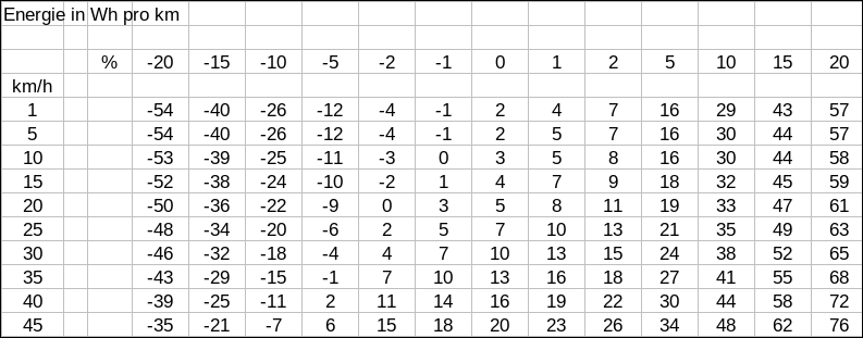

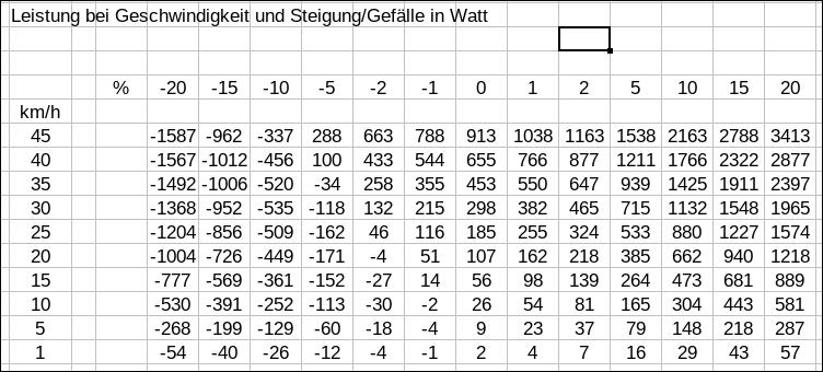

von Dieter (Gast)
zoggl schrieb:
> Allen anderen geht das eher auf die Nerven.
Aber nicht hier im Forum, weil da kannst Du einfach weiterscrollen, wenn
Dich das nicht interessiert.
Hier fuhr jemand damit und hat seine Daten eingestellt:
https://www.pedelecforum.de/forum/index.php?threads/rekuperation-mit-dem-bionx-d-s-pedelec-auf-tour.67356/
Leider ist die verlinkte Bilderserie nicht mehr zugänglich. Da waren
noch einige zusätzliche Bildtexte mit Informationen. Glücklicherweise
hat am 06.09.2019 jemand im Forum die Tabelle gepostet.

von Cyblord -. (cyblord)
Wie passt:
> ganz ohne Fussbetrieb,
mit
> an den Pedalen
zusammen?
Meinst du eher dass es keine mechanische Verbindung zwischen Pedalen und
Rad gibt?
Ist halt Humbug. Weil das Rad fährt rein mit Akku und die Pedale sind
Hokuspokus für Leute die keine Ahnung haben. So wie Solarzellen auf
E-Autos.
Trete doch mal 250W-400W in die Pedale. Wozu dann überhaupt noch nen
Akku? Dann lieber direkt treten.
Und mit "Rekuperation" hat das Ganze nochmal nichts zu tun.
Als Screenshot sei mal angehängt welche Leistung zur Überwindung von
pos/neg Steigungen mit den sonstigen Fahrwiderständen aufzubringen
wären.
Negative Werte bedeuten wie viel mindestens rekuperiert oder verbremst
werden müßte, um nicht noch schneller zu werden.
von J. T. (chaoskind)
> pos/neg
Bei deiner Tabelle fehlt das Systemgewicht, um gültig zu sein. Denn um
100kg in meinetwegen einer Minute um 100m zu heben, ist eine andere
Leistung nötig, als wenn du nur 50kg heben willst.
Dann noch so Kleinigkeiten wie Reifenbreite und Druck und was nicht
alles sonst noch Einfluss auf die Fahrwiderstände hat.

J. T. schrieb:
> Bei deiner Tabelle fehlt das Systemgewicht für dass sie gelten.
Für 100kg Systemgewicht, weil man das auch einfach hochrechnen kann.
Daten vom All Terrain Bike und keine besonders aerodynamische
Fahrerkleidung und Körperhaltung.
Wobei jedoch auch noch die Tabelle in Wh/km von Interesse sein dürfte.
Wenn man sich zum Beispiel 1km mit 5% Steigung mit 50% bei 15km/h
Pedelecunterstützung "hochquälen" sollte, müßten von den 18Wh rund 9Wh
aus dem EAntrieb kommen. Würde dann umgedreht werden, die Strecke auf
15km/h rekuperiert zurückgerollt werden, dann könnte der EAntrieb als
Generator rund 10Wh zurückgewinnen. Wenn der Fahrer aus Verzweiflung
wegen des kalten Fahrtwindes an den  Beinen noch zusätzlich
mitstrampelt, als würde er in der Ebene 15km/h fahren, dann kämen noch
4Wh hinzu zum rekuperieren, also insgesamt 14Wh.

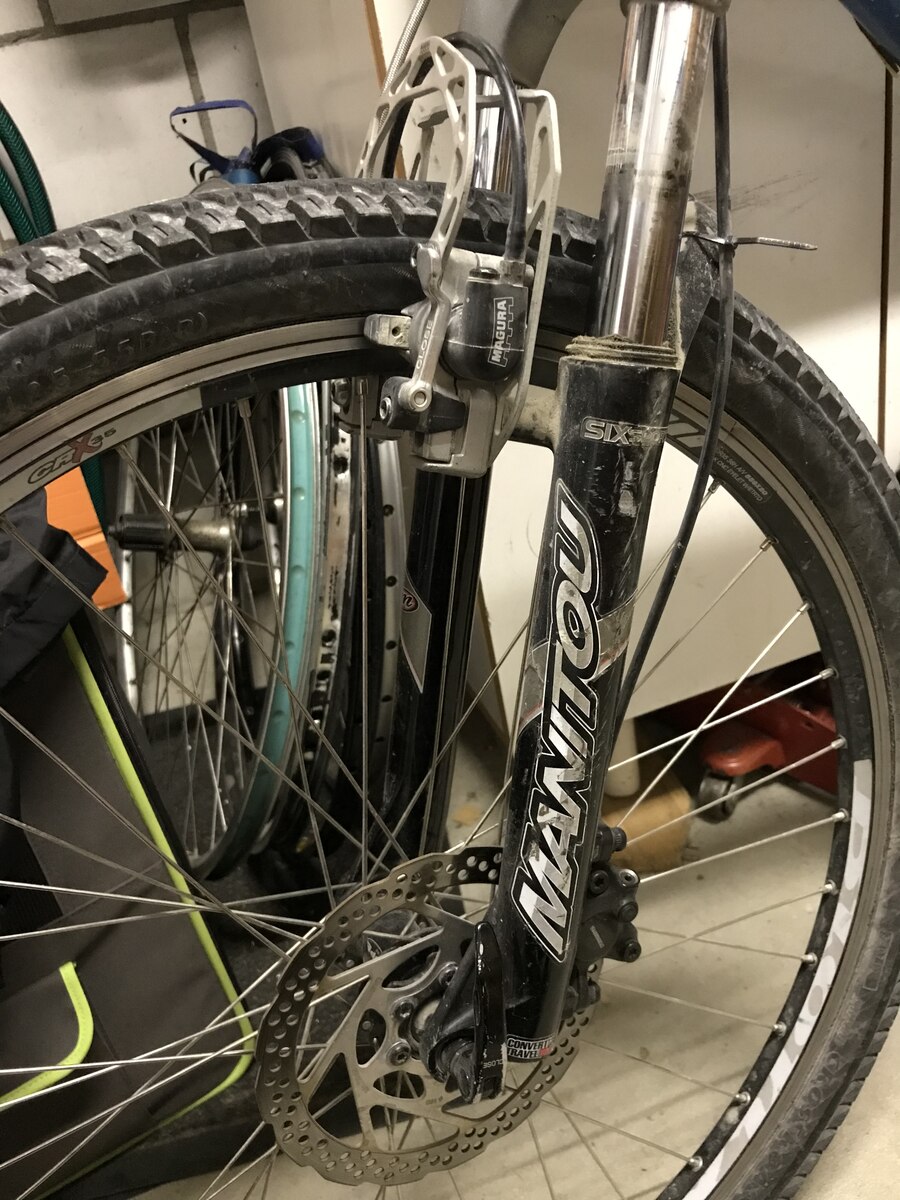

von Jochen-paul S. (picfan)
Ich habe mich für die doppelte Sicherheit entschieden, während die
Felgenbremse bremst, kühlt die Scheibenbremse ab und umgekehrt...
Es gibt Abfahrten, da geht es nur steil und in engen Kurven runter,
Fahrtwind-Kühlung ist so nicht möglich.
Beitrag #7502962 wurde von einem Moderator gelöscht.
:D 👍

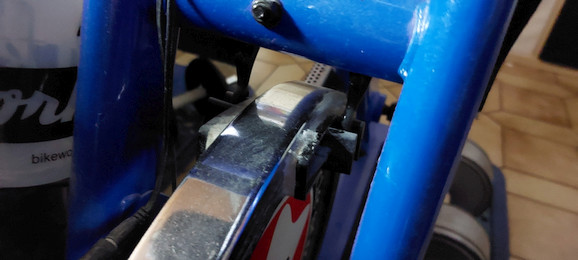

Auf dem Foto sieht es aus, als säße die die HS11/HS33 nen Millimeter zu
hoch, schau mal ob sich ne Kante an den Belägen bildet. Falls ja, nen
Stückchen tiefer setzen, falls nicht, hab ich nix gesagt.
Wie sieht das amLenker aus?

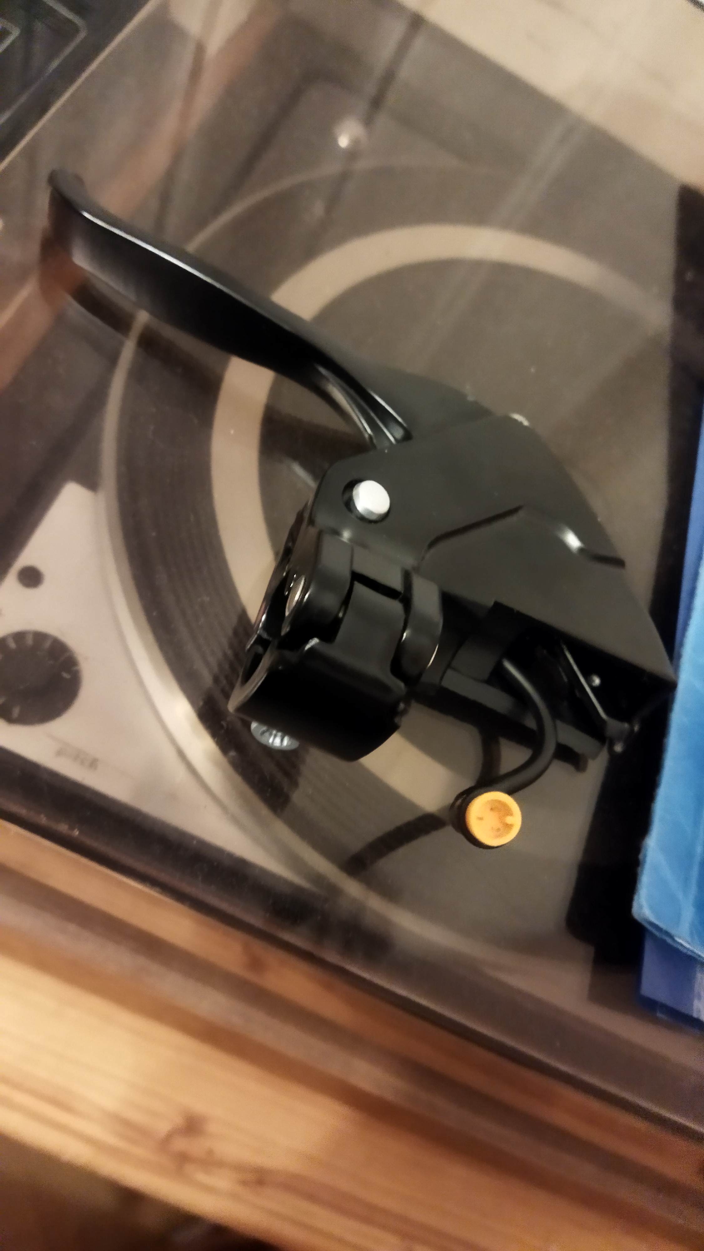

So. Quick and dirty, aber es funzt.
Der Bremsbelag ist schön flach, aber danke für den Tipp.
Auf jeden Fall kreativ, wobei es für den oberen Hebel bestimmt Abzüge in
der Ergonomie-B-Note gibt :D. Aber einen Tod muss man sterben :D
> während die Felgenbremse bremst, kühlt die Scheibenbremse ab und umgekehrt...
Das ist eine gute Idee. Funktioniert bei Rahmen, die für beide Systeme
eine Befestigungsmöglichkeit haben.
