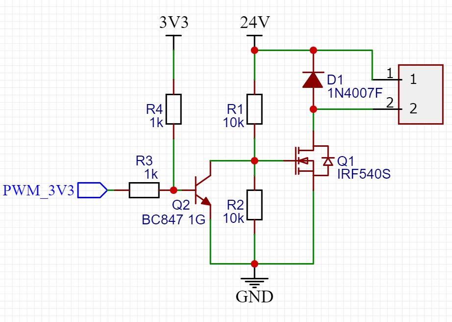

wir möchte für einen Uni-Projekt einen 24V 3A Motor PWM steuern. Dazu
wurde von unserem Vorgänger die angehängte Schaltung entworfen. Wir sind
uns nun nicht sicher, ob diese überhaupt funktioniert und ob die
Widerstände richtig ausgelegt sind. Wir würden auch gerne verstehen, wie
die Schaltung funktioniert.
Datenblätter:
Transistor: https://docs.rs-online.com/3bb0/A700000006782199.pdf
MOSFET: https://www.vishay.com/docs/91021/irf540.pdf
Folgende Gedanken/Fragen sind dabei entstanden:
1. R1/R2 bilden einen Spannungsteiler, sodass 12V am Gate des Mosfets
anliegen und dieser voll durchsteuert.
2. Der MOSFET ist richtig ausgelegt was ID und UDS angeht.
3. Die abfallende Leistung am MOSFET sind 3A^2 * 0.077Ohm = 0.63W
Kann man das auf die Platine abführen oder braucht man eine externe
Kühlung?
4. Der Transistor schaltet die geteilete Spannung (UDS) gegen GND und
schaltet, den MOSFET vollständig damit aus.
5. Wie kommt man auf die 10kOhm bei R3? Wurde da ca. 3,3V minus den
Abfall am Transistor von ca. 0.8V (bei voller Sättigung) = 2,5V. 2,5V /
1kOhm = 2,5mA (IB). Daraus würde bei einer Verstärkung von 180 ja
folgen, dass IC = 450mA ist. Macht das Sinn? IC ist im Datenblatt mit
100mA max angegeben. Es werden ja über die 10kOhm an R1 eh nicht 450mA
fließen. Also ist das gut wenn an IB mehr anliegt, als an IC eigentlich
benötigt wird?
6. R4 ist 10kOhm als Pull-Up sinnvoll? Wie berechnet man einen Pull-Up
im Allgemeinen?
7. Wie könnte man die max. PWM Frequenz berechnen. Im Datenballt des
Transistor hab ich folgendes gefunden: transition frequency = 100Mhz,
beim MOSFET sind dort Ein-Ausschalt-Zeiten von 10-50ns(=20MHz) angeben.
Heißt das man könnte das theoretisch mit 20MHz betreiben? Es kommt mir
sehr viel vor. Wir planen etwas um die 10kHz, wäre das machbar? Wo ist
die Grenze? Wie wird die berechnet?
Vielen Dank

Schon lange keine so schlimme Schaltung gesehen. Und nein, die
funktioniert nie und nimmer! Schon der erste Transistor sperrt nie mit
diesen lustigen Widerstandswerten...
Ja, vor allem das Gate nicht 24V abbekommt denn es hält nur 20V aus.
Leider ist die Losung mit dem hochohmigen Spannungsteiler nicht
besonders gut. Besser eine 18V Z-Diode parallel zum Widerstand nach
Masse.
Halt grosse Bauform und uralt, was sich in hohem Leitwiderstand und
damit Verlusten ausdrückt.
> Kühlung?
Ein TO220 wird bei 0.63W spürbar warm geht aber nicht kaputt.
Ja
Ich sehe da 1k. Und 1k nach 3.3V. Fer Bipolarzransistor wird nie
ausschalten.
> Wurde da ca. 3,3V minus den Abfall
> am Transistor von ca. 0.8V (bei voller Sättigung) = 2,5V. 2,5V / 1kOhm =
> 2,5mA (IB). Daraus würde bei einer Verstärkung von 180 ja folgen, dass
Nein.
Mehr als 24V/10k=24mA muss er eh nicht schalten.
> IC ist im Datenblatt mit 100mA max
> angegeben. Es werden ja über die 10kOhm an R1 eh nicht 450mA fließen.
Eben.
> Also ist das gut wenn an IB mehr anliegt, als an IC eigentlich benötigt
> wird?
Nein. IB sollte schon geringer als IC sein. Aber nicht um die ominöse
Stromverstärkung hFE die nämlich meist bei 5V zwischen C und E gemessen
wird und den analogen Bereich des Transistors kennzeichnet, sondern mit
der bei UCEsat angegebenen die den Schaltbetrieb kennzeichnet, meist
IC=10xIB, bei besseren Transistoren IC=20xIB.
> R4 ist 10kOhm als Pull-Up sinnvoll? Wie berechnet man einen Pull-Up im
> Allgemeinen?
Wie schnell du die Kapazität am Ausgang umladen willst. Wurde hier nicht
getan.
50Hz. Die 1N4007 ist nicht schneller.
> Im Datenballt des
Nein, bremsend ist die Kapazität des IRF540 mit 1.7nF die über 10k
aufgeladen wird.
> Es kommt mir
Nicht mit der 1N4007, du brauchst eine schnellere Diode. Dann schon.
> Wo ist
> die Grenze?
Manche Schaltregler arbeiten inzwischen mit über 1MHz.
siehe oben. Passende Bauteile und nicht die murksige Schaltung.
Ich würde erst mal messen, was der Motor braucht wen er blockiert, das
werden mehr als 3A sein, eher 30A, und die Elektronik darauf auslegen.
Dann suchst du, ob du einen N-Kanal MOSFET findest der das direkt mit
3.3V angesteuert schalten kann. PH2925U hält allerdings nur 25V aus, bei
24V Versorgung etwas knapp. Der 30V STC6NF30V schaltet nur 12A. Mit 30V
oder 40V gibt es kaum MOSFETs die bei unter 3V Gate-Spannung über 30A
durchschalten können.
Also suchst du moderne normale MOSFETs und akzeptierst, dass du einen
Gate-Treiber brauchst.
Nehmen wir statt dem steinalten IRF530 mal was moderneres aber ebenfalls
im grobmotorischen TO220
PSMN1R9-40PL
Der hat 1.7mOhm und bei 30A gerade mal 1.5W Verlust, das hält der ohne
Kühlung aus, bei 3A quasi gar keinen Verlust.
Er braucht einen MOSFET Treiber der zwischen 9 und 18V ans Gate legt,
12V wäre ok.
Der TPS2811 macht das dank internem Spannungsregler direkt an 24V. Man
könnte die 24V auch erst mit einem normalen Spannungsregler auf 12V
runterregeln und dann ein kommerzielles Gate-Treiber-IC wie MC34151
nehmen.

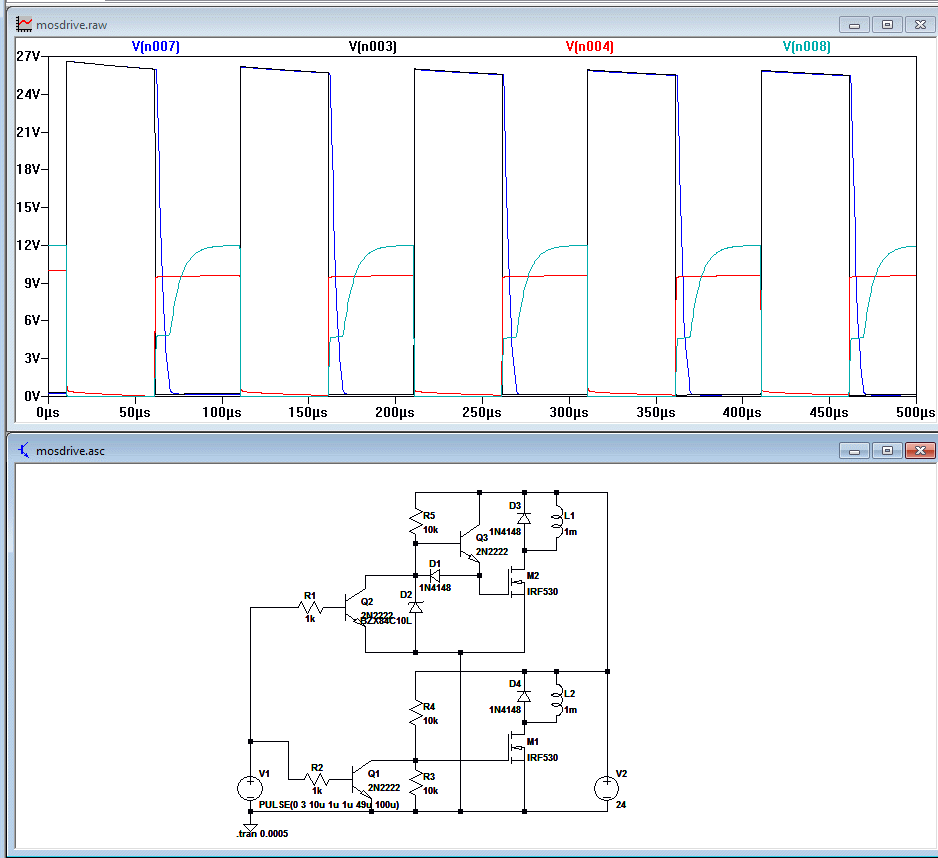

Aber ich folge mal deinem Spannungsteileransatz:
+24V-------+-------+-------+----+
           |       |      _|_   |
          10k      |SB540 /_\ Motor
           |    Q3 |       |    |
           +------|< BC338 +----+
           |       |E      |
       +---+--|<|--+------|I PSMN1R9-40P
 BC338 |  _|_1N4148     Q1 |S
--1k--|<  /_\ ZD10         |
    Q2 |E  |               |
GND----+---+---------------+
Warum ist diese Schaltung so viel besser als eure ?
Es gibt keinen R4 der die Funktion verhindert.
Q2 bekommt nach wie vor 2mA Basisstrom und kann damit das MOSFET Gate
mit vielen hundert Milliampere schalten um ihn auf 0V zu entladen.
Aber das Gate wird nicht mehr über 10k mit ca. 2mA langsam geladen,
sondern Q3 verstärkt den Strom um seine Stromverstärkung, also eher
200mA Gate-Ladestrom und damit 100 x schnellere Umschaltzeit, damit
gehen nicht nur 10kHz sondern auch 100kHz.
Und die Spannung am Gate wird nicht durch einen Spanungsteiler, sondern
mit der ZD10 Zenerdiode daran gehindert, über 10(20)V zu bekommen. Die
1N4148 würde jede höhere Spannung ableiten.
Der MOSFET schaltet so niederohmig, das er keine Kühlung braucht.
Und die SB540 als Freilaufdiode verträgt auch hohe Schaltfrequenzen und
genug Strom.
Gut, ich werde versuchen, sie zu beantworten.
Der Grund ist eher, dass das Gate keine 24V verträgt. Der Teiler
begrenzt es auf 12V und wenn der Q2 leitet, sind 0V am Gate.
Für zügiges Schalten (PWM) sollten sie etwas niederohmiger gewählt
werden.

noch nicht die Verlustleistung aus. PWM heißt häufiges Ein-/Ausschalten
und wenn der Übergang nicht schnell genug erfolgt, dann bringt das
zusätzlich Verlustleistung.
Frei stehend würde ich ihn nicht betreiben, aber auf eine Platinenfläche
mit einigen cm² geschraubt wird es gehen. Er darf ja auch warm werden -
Sperrschicht bis max. 175°C. Das sollte man aber schon vermeiden: unter
100°C bleiben!
Wenn er stehend betrieben werden soll: es gibt kleine Aufsteckkühlköper.
Ja.
> benötigt wird?
R3 hat in deinem Bild 1kΩ. Das ändert aber nichts an deiner nicht ganz
richtigen Betrachtung. Die 2.5mA Basisstrom könnten den Transistor zu
50-100mA Kollektorstrom veranlassen, deshalb müssen die aber noch lange
nicht fließen. Es sind höchstens 24V/R1, also gerade mal 2.4mA, die hier
fließen können. Allerdings: die geladene Gatekapazität liefert ganz kurz
einen höheren Strom. Und das kann dann schon für µs die 100mA erreichen.
> im Allgemeinen?
Ob du R4 brauchst (im Bild auch nur 1k) oder nicht hängt davon ab,
welche Art Quelle 'PWM_3V3' liefert. Ein normaler Push-Pull-Ausgang
eines µC braucht R4 überhaupt nicht. Und hat der Treiber einen
Open-Collector-Ausgang, dann bestimmt R4 den Basisstrom und R3 kann
entfallen.
So jedenfalls hast du an der Basis immer einen Strom und Q2 wird nie
ausschalten.
Du wirst es kaum schaffen, auch nicht mit allen bekannten Tricks um die
Sättigung zu vermeiden, den BC847 auf über 10MHz Schaltfrequenz zu
bekommen. Und beim FET müsstest du es auch schaffen, die Gatekapazität
entsprechend schnell zu laden und zu entladen.
die Gatekapazität liegt bei 1.7nF und deine Ansteuerung hat einen
Quellwiderstand von 10kΩ (beim Einschalten). Rechne selber die
Zeitkonstante aus - und die mal 3 genommen gibt in etwa die Flanke fürs
Einschalten. Ausschalten geht schneller, weil der Q2 eben die genannten
ca. 40-100mA fließen lässt.
Außerdem sind die Transitfrequenzangaben nur für den
Kleinsignal-Linearbetrieb angegeben, wobei die Verstärkung dann auf 1
gefallen ist. Aber du betreibst es im Schaltbetrieb und mit großen
Signalen.
Für eine Motoransteuerung sind dir oben viele Hinweise gegeben worden.
Grob habe ich entnommen, dass man da eher maximal 100Hz als PWM-Frequenz
nimmt.
Ob 10kHz gehen? Nimm einen Pulsgenerator und gib auf den FET die 10kHz
mit 12V Amplitude, 5kΩ Innenwiderstand (Mittelwert) und schau, was raus
kommt.
> aufgeladen wird.
Es wird korrekterweise über den Ersatzinnenwiderstand von R1||R2 = 5k
aufgeladen. Was allerdings am Ergebnis nur wenig ändert...
Das Abschalten geht allerdings durchaus knackiger (weil niederohmiger)
vor sich.
von Michael B. (laberkopp)
> aufgeladen.
Du meinst, durch Parallelschaltung eines Widerstandes zum Kondensator
geht das Aufladen des Kondensators schneller ?
Obwohl er ja zwar über 24V seinen Ladestrom bekommt, aber ab 12V leider
alles durch den Parallelwiderstand abfliesst...
Eher wird er über 5k an 12V aufgeladen, das änder gegenüber 10k an 24V
erst Mal nur wenig.
von Klaus H. (hildek)
Nein, bestimmt nicht. Meine Aussage oben: "Ansteuerung hat einen
Quellwiderstand von 10kΩ" stimmt damit nicht. Zu schnell gedacht 🙄.
Aber:
Entweder hätte ich ohne R2 24V mit 10k = 2.4mA oder mit R2 sind es 12V
mit 5k Innenwiderstand. Sind irgendwie auch wieder 2.4mA 😀.
Nur: ohne R2 geht das Gate kaputt.
Also, einfach Ersatzquelle mit Innenwiderstand heranziehen.
Das Abschalten geht natürlich schneller.
Gewinnen kann man was beim gleichen Teilerverhältnis R1/R2, wenn man
einen FET nimmt, der bei <5V schon voll leitet und trotzdem eine hohe
Gatespannung verträgt. Die Spannung wird dann schneller erreicht und
auch der Übergangsbereich ist damit schneller durchlaufen, denn die RC
e-Kurve ist da noch steiler und der Bereich zwischen Aus und Ein enger.
Oder bei dem gegebenen FET den R1 kleiner wählt, z.B. um auf 18V
Teilerspannung zu kommen. Der Strom ins Gate wird größer und ich bin
schneller bei >10V angekommen.
Oder eben eine Kombination der beiden Varianten.
Das kommt jedenfalls bei raus, wenn man es bei 10kHz simuliert.
Blau und Cyan die Schaltung unten,
Rot und Schwarz die Schaltung oben.
Jetzt hättest du auch noch den asc-File anhängen können.
Welche Knoten sind denn 3, 4, 7, und 8?
von Joe L. (joelisa)
Nun, rot und cyan sind die Gate-Steuerspannungen und Schwarz und Blau
die Drainspannung am MOSFET.
Danke, Michael B.
Der Unterschied ist nicht mehr wirklich groß, wenn man den R4 auf 3k3
verkleinert. Gibt dann max. 18V am Gate und wie ich schon überlegt
hatte: an der Last wird die Ausschaltflanke damit deutlich verbessert.
Imho rentiert sich der Aufwand mit dem zweiten Transistor nicht.

von Rainer W. (rawi)
Max schrieb:
> Wir sind uns nun nicht sicher, ob diese überhaupt funktioniert
Ich bin mir sicher, dass sie es nicht tut, falls das PWM-Signal zwischen
0V und 3.3V schalten sollte. Das würde schon an der Ansteuerung von Q2
scheitern.
von Sophie T. (sophie_t)
Rainer W. schrieb:
> scheitern.
Bei 0V am Eingang, hast du einen niederohmigen Spannungsteiler
(näherungsweise unbelastet), d.h. am BJT liegen ca. 1,65V an. Der BJT
schaltet gar nicht ab.
Oh, oh - da fehlen ein paar gehörige Grundlagen.
Ein BJT ist stromgesteuert und der Spannungsteiler wird ganz kräftig
belastet, weil die BE-Diode des BJT ganz fürchterlich unwillig ist,
einen Wert für V_f von 1.65V anzunehmen. Dafür müsste an ganz gehöriger
Strom fließen, den der Transistor mit schnellstem Ableben quittieren
würde.
Stichwort "Ersatzspannungsquelle mit Innenwiderstand"
Rainer W. schrieb:
> würde.
Okay stimmt mit (3,3-1.65)/500 = 3,3mA würde nicht hinhauen. 3,3mA an
Basisstrom fließen nicht bei U_BE=1,65V :D
Sieh es einmal umgekehrt:
Eine U_BE von 1,65V wirst du bei einem einfachen BJT mit sinnvollem
Basisstrom nie und nimmer erreichen.
Was ist in der Schaltung überhaupt der tiefere Sinn von R4?
Das ist schon sinnvoll, wenn der Ersteller weitergedacht hat als wir
bisher: für eine alternative Bestückung je nach Treiberausgang!
1) Push-Pull-Treiber: R3 = 1k, R4 unbestückt.
2) OC/OD-Treiber: R3 = 0R, R4 ist der Arbeitswiderstand für OC/OD.
Aber ich dachte, diese Ecke sei schon weit oben geklärt gewesen?
von Manfred P. (pruckelfred)
Das kann ich im Kopf rechen!
Der Transistor begrenzt UBE auf 0,7 Volt. Den µC vereinfache ich so,
dass der ohne Verlust 3,3 Volt High liefert und Low 0,0 erreicht.
Dann bekommt man High (3,3-0,7)/500 = 5,2 mA.
Ausgang low kommen von oben (3,3-0,7)/1000 = 2,6 mA, von denen der µC
über 1k dann 0,7/1000 = 0,7 mA wegnimmt. Bleiben 1,9mA Basisstrom.
Wie bereits sofort am Anfang erklärt, bleibt der FET immer gesperrt.
Der sorgt für FET-Aus, wenn der µC hochohmig oder abgeklemmt ist, also
sinnvoll.
Der darf gerne nach links umsiedeln, direkt an den µC-Out, dann sehe ich
offen 1,3mA Basisstrom, was mehr als genug ist.
