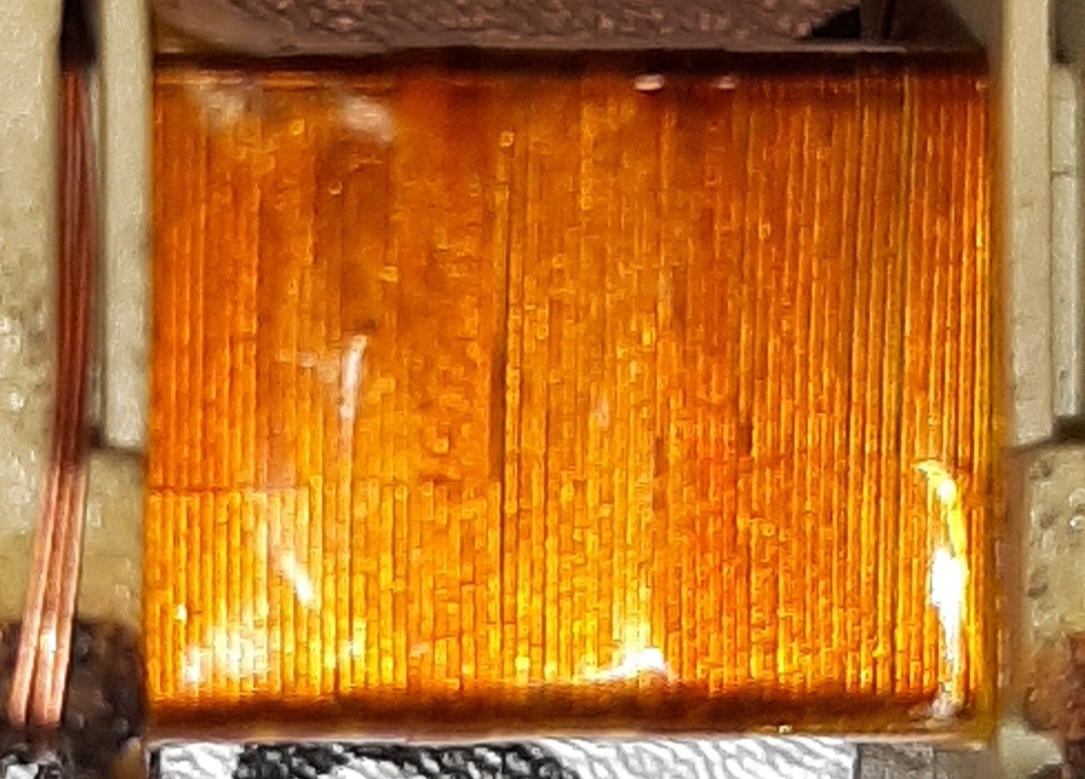

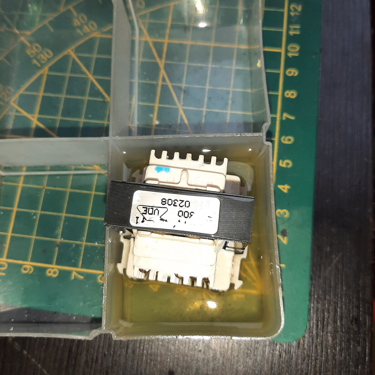

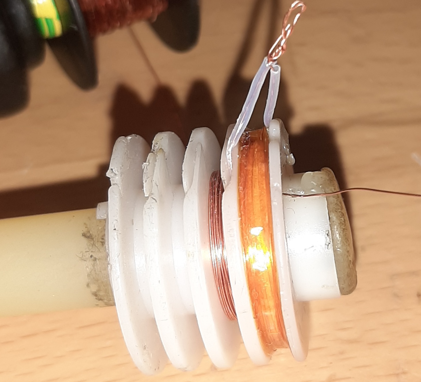

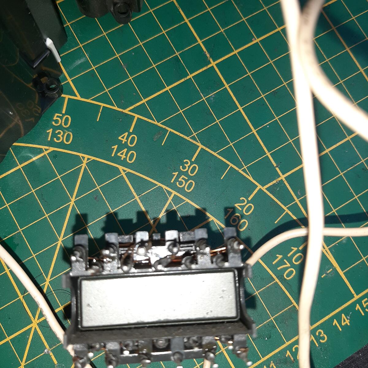

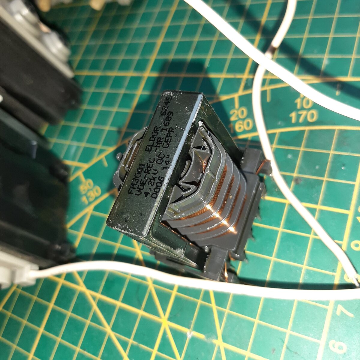

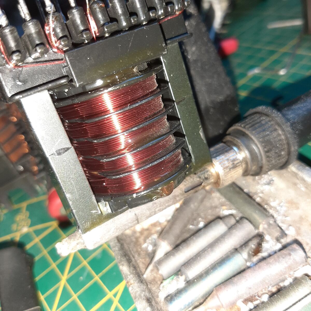

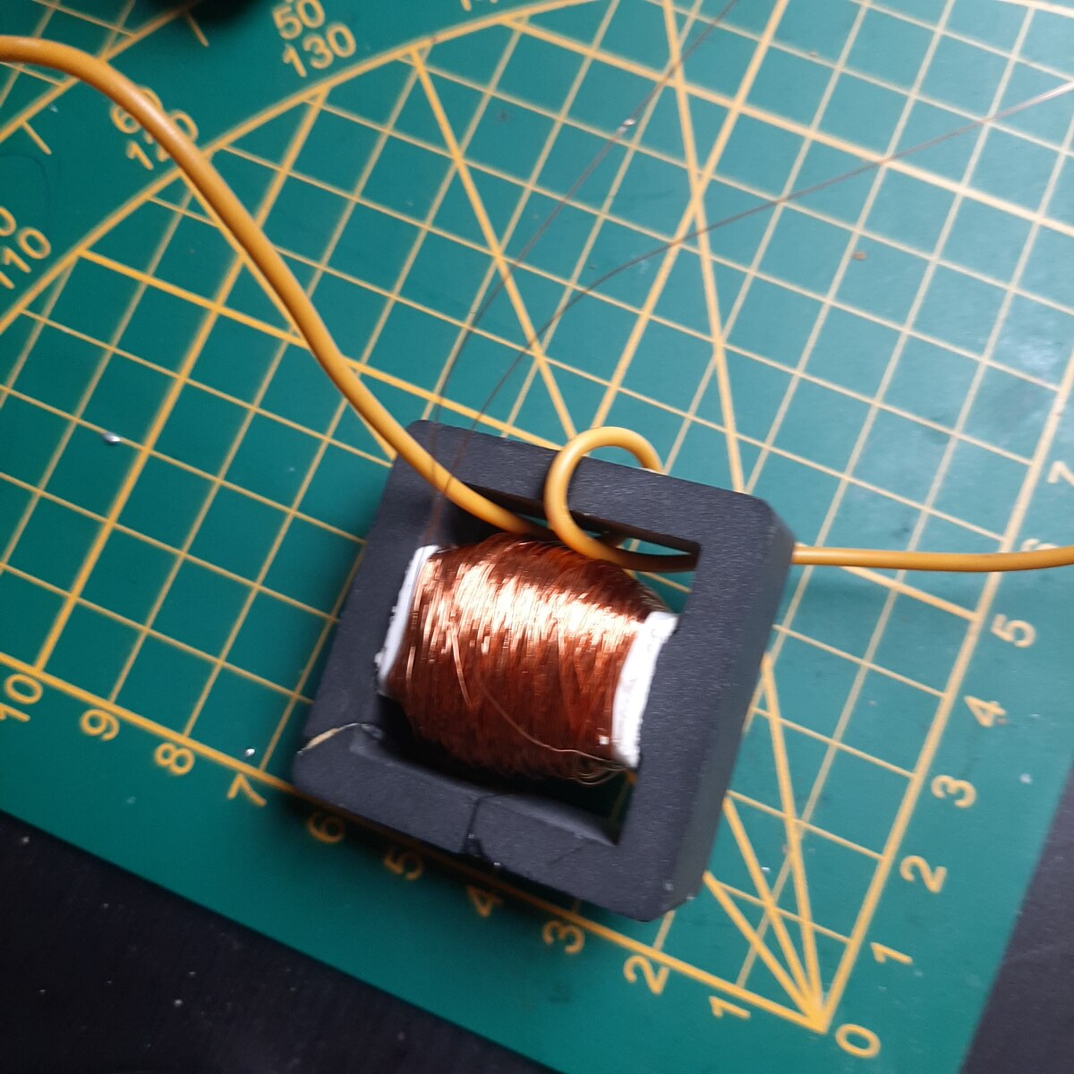

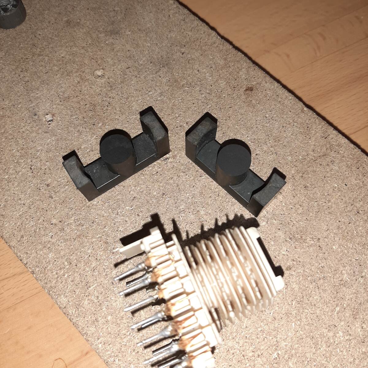

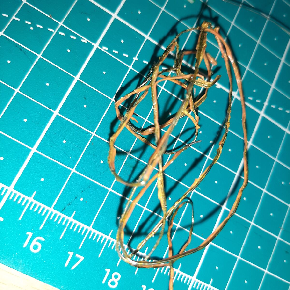

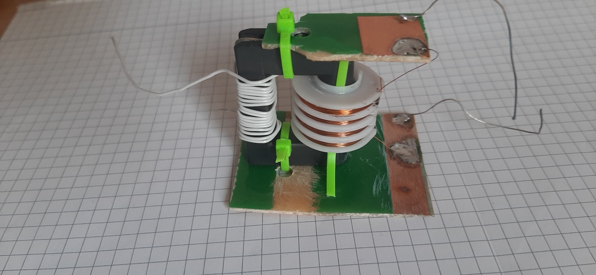

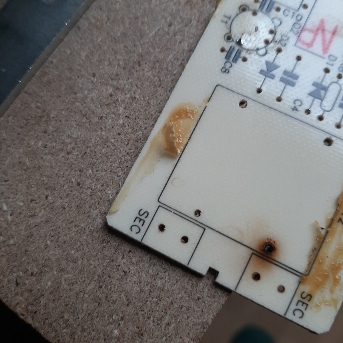

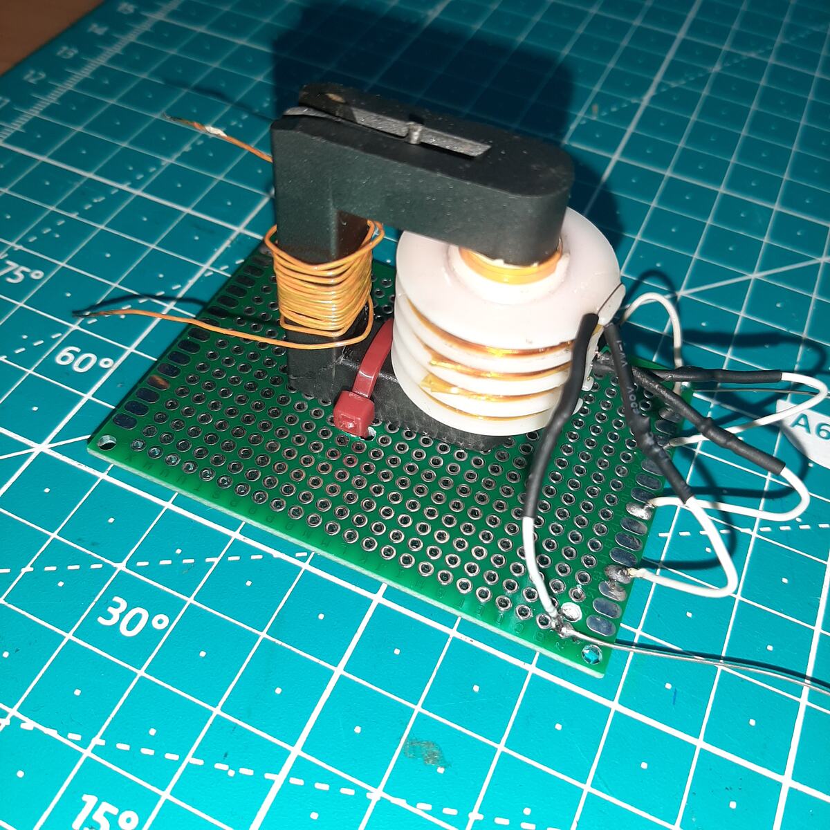

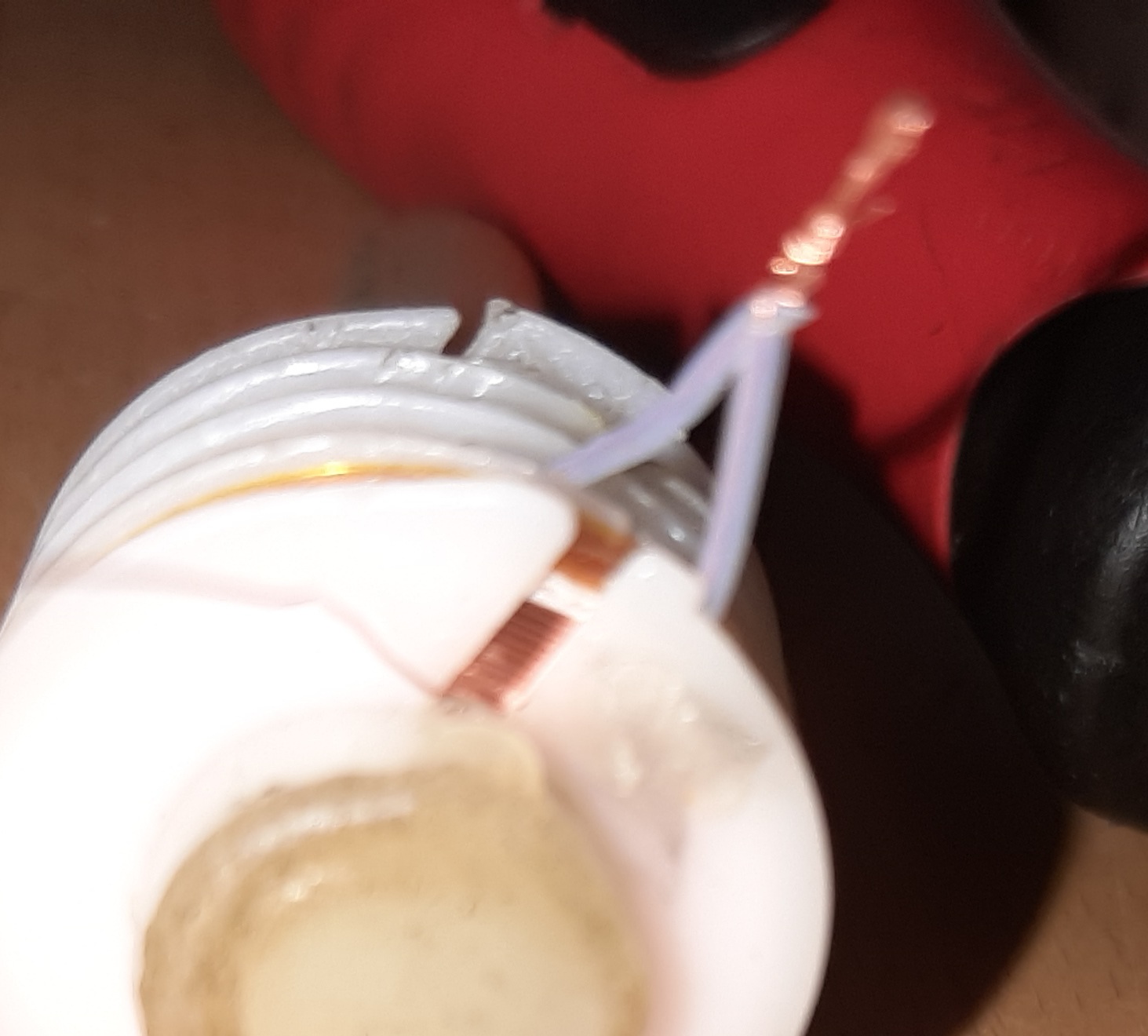

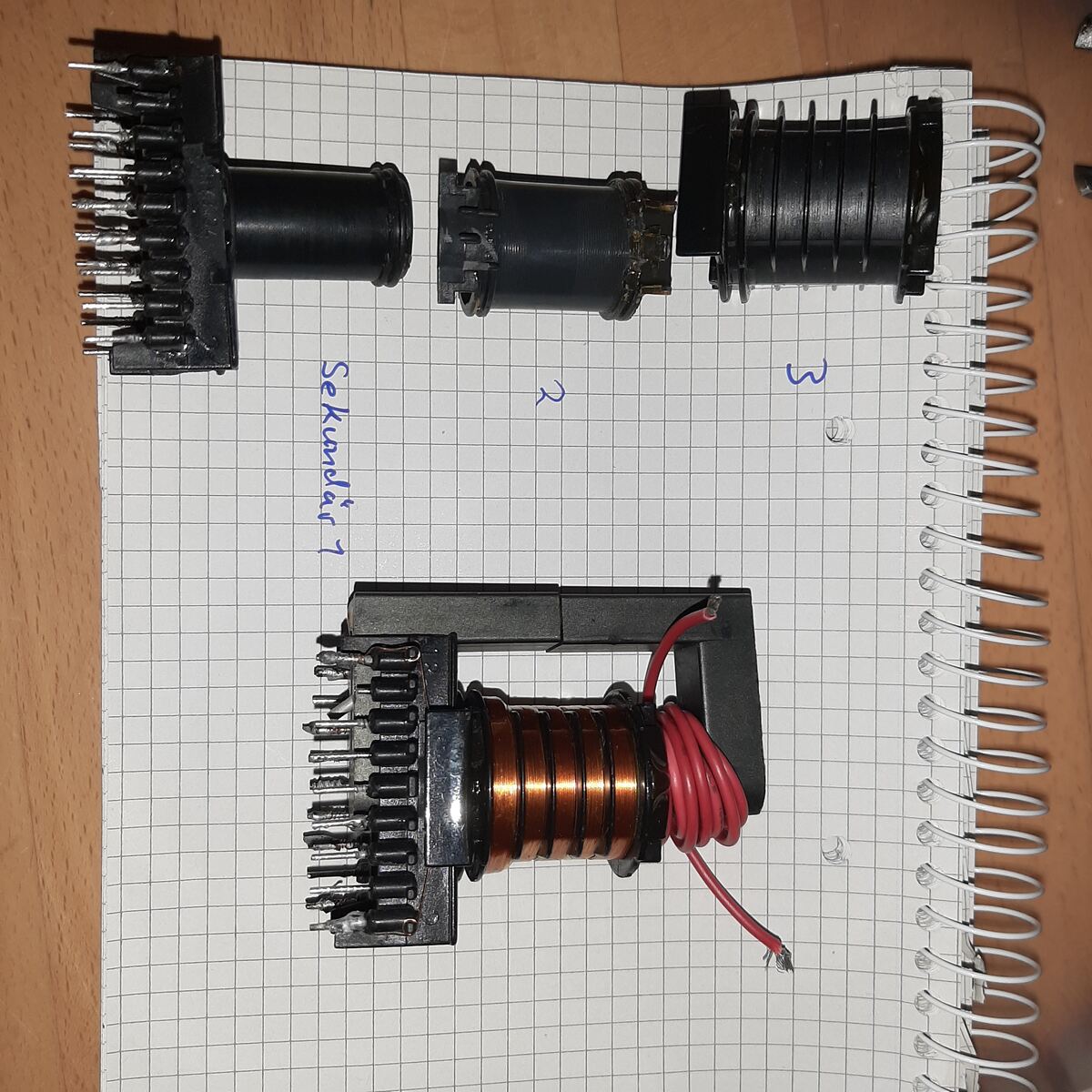

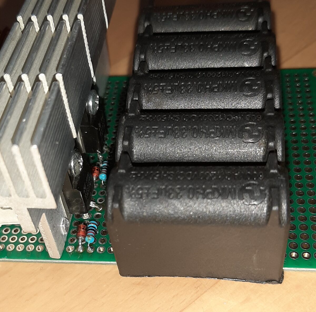

Ich habe heute (wild gewickelt) mal einen neuen Kern und spulenkörper
ausprobiert.
Der Draht entlötet sich selbstständig da das ganze zu heiß wird.

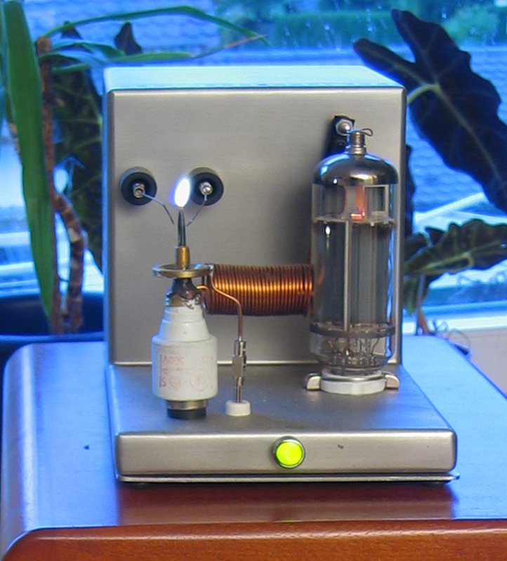

http://www.serious-technology.de/Ernsthafte%20Kaskade.htm
hatte ich mal nachgebaut, nur ohne zum Treiber zu kommen:
http://www.serious-technology.de/ernsthafter_wandler.htm

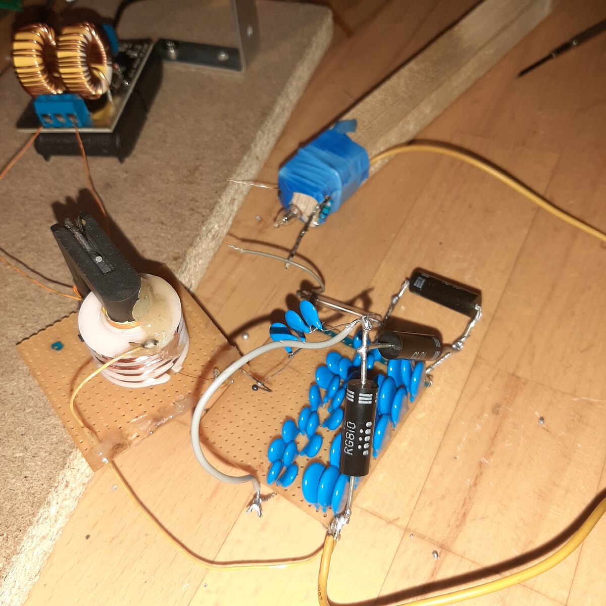

Aber jetzt mal eine generelle Frage zum Thema: Wenn ich jetzt mit
Frequenzen >20kHz Hochspannung erzeugen will, und dabei keinen
Dioden-Split-Zeilentrafo verwende, mit welchen Dioden kann ich die
Spannung gleichrichten?
von ArnoNym (bergler)
Du braucht eine schnelle Diode mit sehr wenig Leckstrom. Schottky fallen
weg, zu hoher Leckstrom. Normale SI-Gleichrichter dürften zu langsam
sein. Das dürfte auch Verluste machen.
Man kann es zu Beginn mal mit einer UF4007 probieren, die sind nicht
perfekt (Leckstrom), aber einigermaßen schnell und vor allem sehr billig
(5 Cent bei Reichelt).
Sonst vielleicht sowas:
https://www.farnell.com/datasheets/2046425.pdf
Die sind etwas schneller, und haben viel weniger Leckstrom, dafür
braucht man 5x soviele in Serie (Vf stört hier aber kaum).
Am Besten aber selber eine andere Si-Diode Ultrafast suchen. Kriterium
wäre wenig Leckstrom und hohe Sperrspannung.

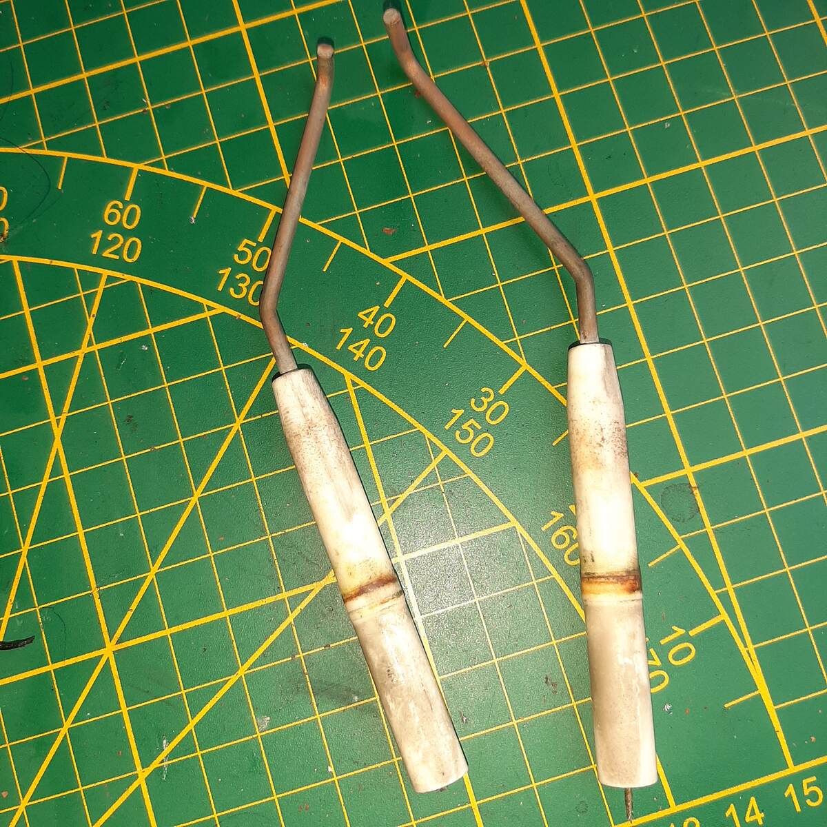

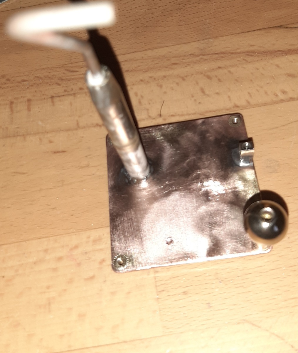

Musst du wohl die Elektroden stabiler montieren und vielleicht aus
Wolfram machen. Montage: Keramik wäre sicher gut.
Die alten Diodenstapel von vor der Zeit der DST.
HV Kaskade mit Trafo und Netzfrequenz auf über 2kV reichte mir bisher um
mal die Spannungsfestigkeit von Bauteilen zu messen.

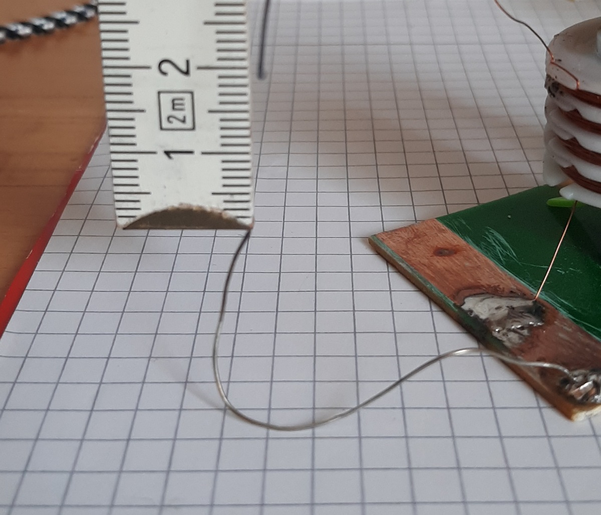

von Kilo S. (kilo_s)
Jörg W. schrieb:
> Am Ende hatte ich da so eine glühende, sich hin schlängelnde Strecke
> auf einem Glasstab von vielleicht 5 cm Länge.
Aktuell komme ich auf 1,4cm.
Ich habe aber dafür gesorgt das die Elektroden jetzt länger sind und
ihre Wärme gut abgeben können.
Wenn man 1,2kV/mm annimmt bin ich bei 16,8kV. 🤪🤣
Hobby B. schrieb:
> Waren das nicht 1kV = 1cm bei Luftisolierung ?
Die Angaben schwanken von Seite zu Seite.
Selbst wenn wären es immer noch 14kV, für wild gewickelt gar nicht übel.

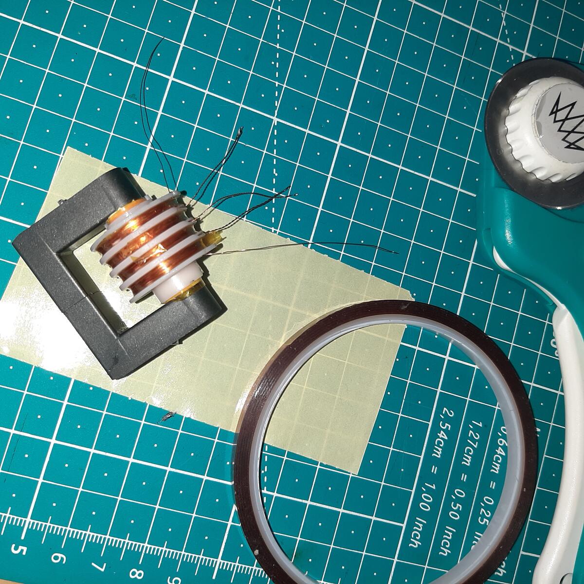

Der Kern stammt übrigens aus einem DST, den luftspalt (festgeklebtes
Plättchen folie) habe ich übernommen.
Jetzt bin ich bereits bei 16mm, eine Windungen primär weniger.
Also bei 16kV bei 1/kV/mm.
18mm!
Ich musste leicht schräg knipsen.
Nur durch frequenzvariation.

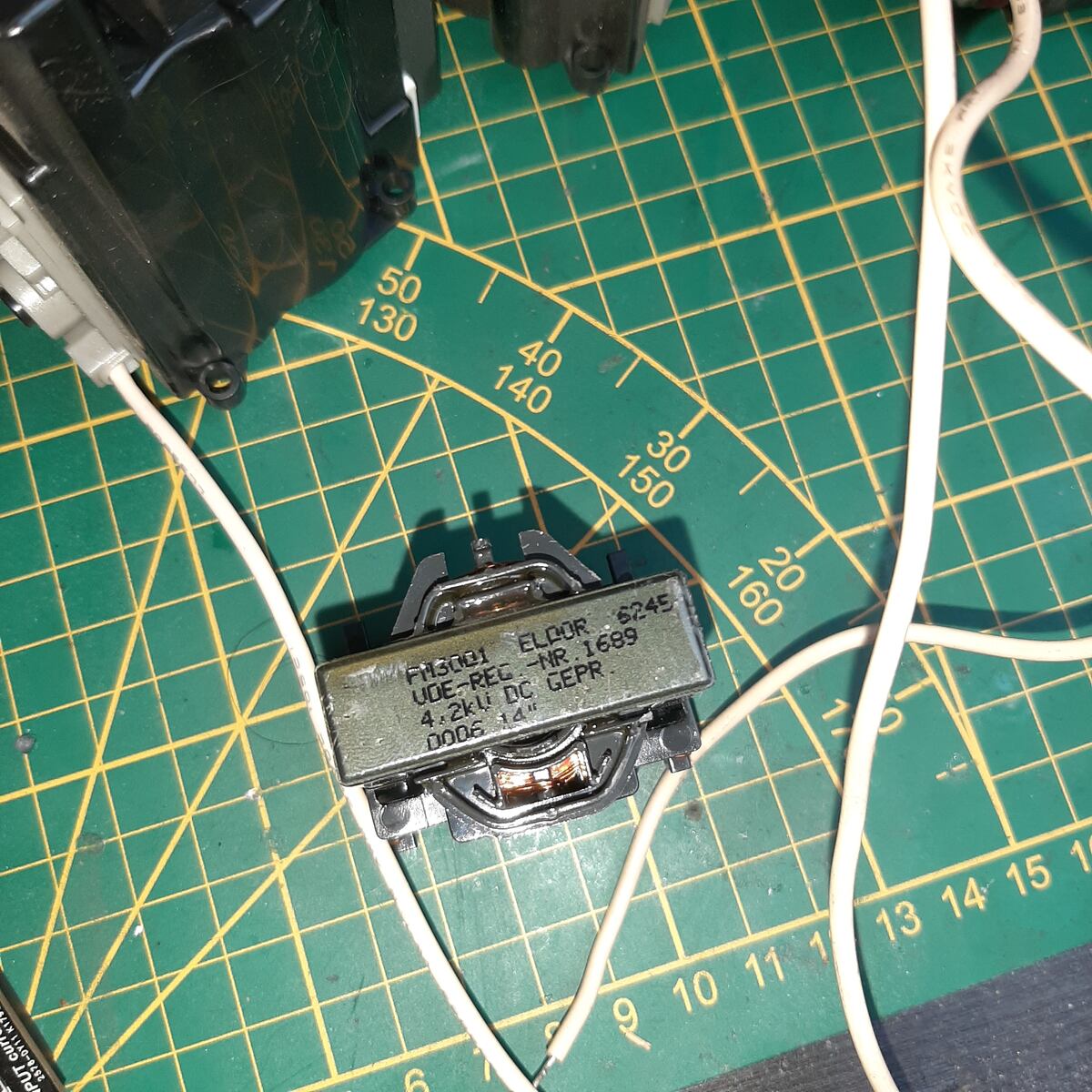

von Rainer D. (rainer4x4)
Mal ein Versuch mit 16kV
Cool! 👍
Dein Trafo hat deutlich mehr "Wums".
Da sieht das viel besser aus als das blaue gefunzel bei mir.

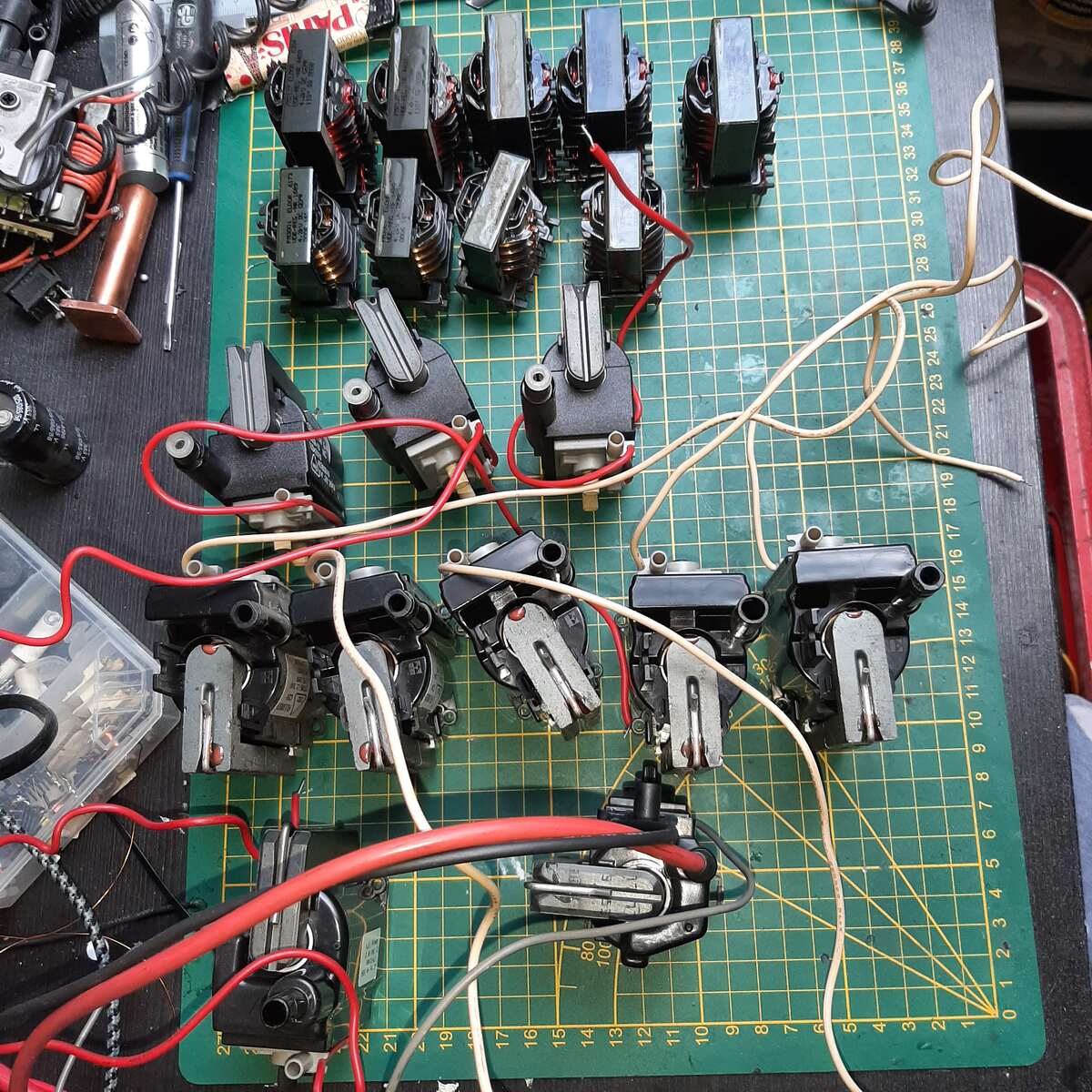

Kilo S. schrieb:
> Welcher Trafo?
Den hab ich von einem Mitforisti geschenkt bekommen. Im Bild der dicke
oben.
Die kleineren machen das aber genau so gut.

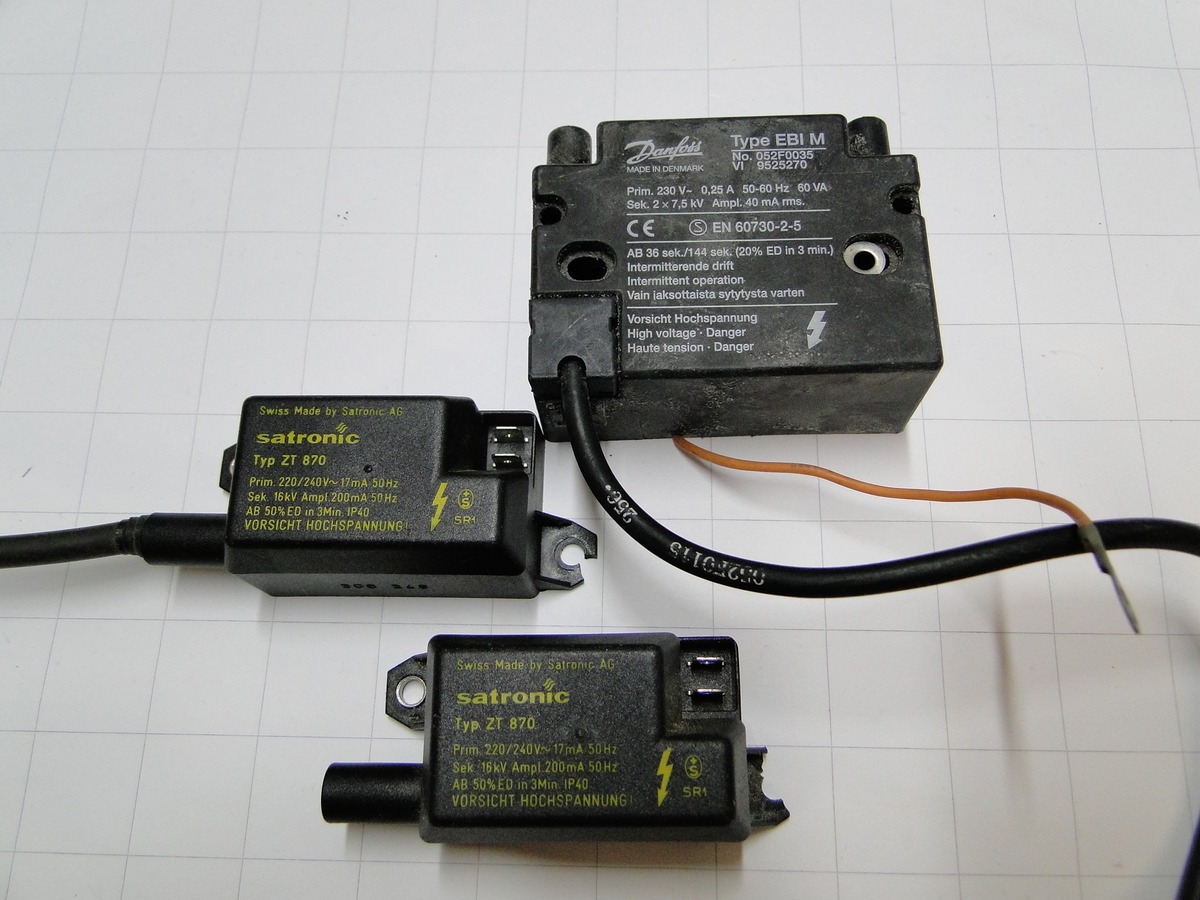

von Wollvieh W. (wollvieh)
Das ist seit Jahren das erste Mal, daß ich hier überhaupt das Wort
Hochspannung lese.
Mittlerweile besitze ich all die HV-Dinge, die ich als Kind hätte haben
wollen. Damals hatte ich nur einen Ölheizungszündtrafo ohne Typenschild
und mit Mittelerdung, wodurch ich unwissenderweise stets in Lebensgefahr
war. Weil die Hochspannung eben nicht nur nicht isoliert war, sondern
sogar noch beide Enden tödlich. Heute weiß ich jedenfalls, warum von der
Alufolie auf dem Brett mit den Fernseherkaskaden mehrere Meter lange
Funkenerscheinungen entlang bestimmter Fasern des Teppichs bis zum
Heizungsrohr an der Wand liefen.
Mein erfolgreichster Versuch vor einigen Jahren war ein modernerer
Zündtrafo, nur noch ein heißes Ende, und um die 10-15 kV
Ausgangsspannung. Das an drei oder vier in Reihe geschaltete blaue
Hochspannungskaskaden (die haben mehr Bums als die grünen, aber nur
Leute Ü40 verstehen überhaupt um was es geht;) und ich konnte entlang
eines Plexi-Geodreiecks einen 70 mm langen Funken ziehen.
Auf sämtlichen blanken Verbindungen standen Elmsfeuer, der Trafo konnte
einfach nicht mehr genug nachliefern um die Verluste auszugleichen. Also
höhere Skalierung bei 50 Hz nicht möglich.

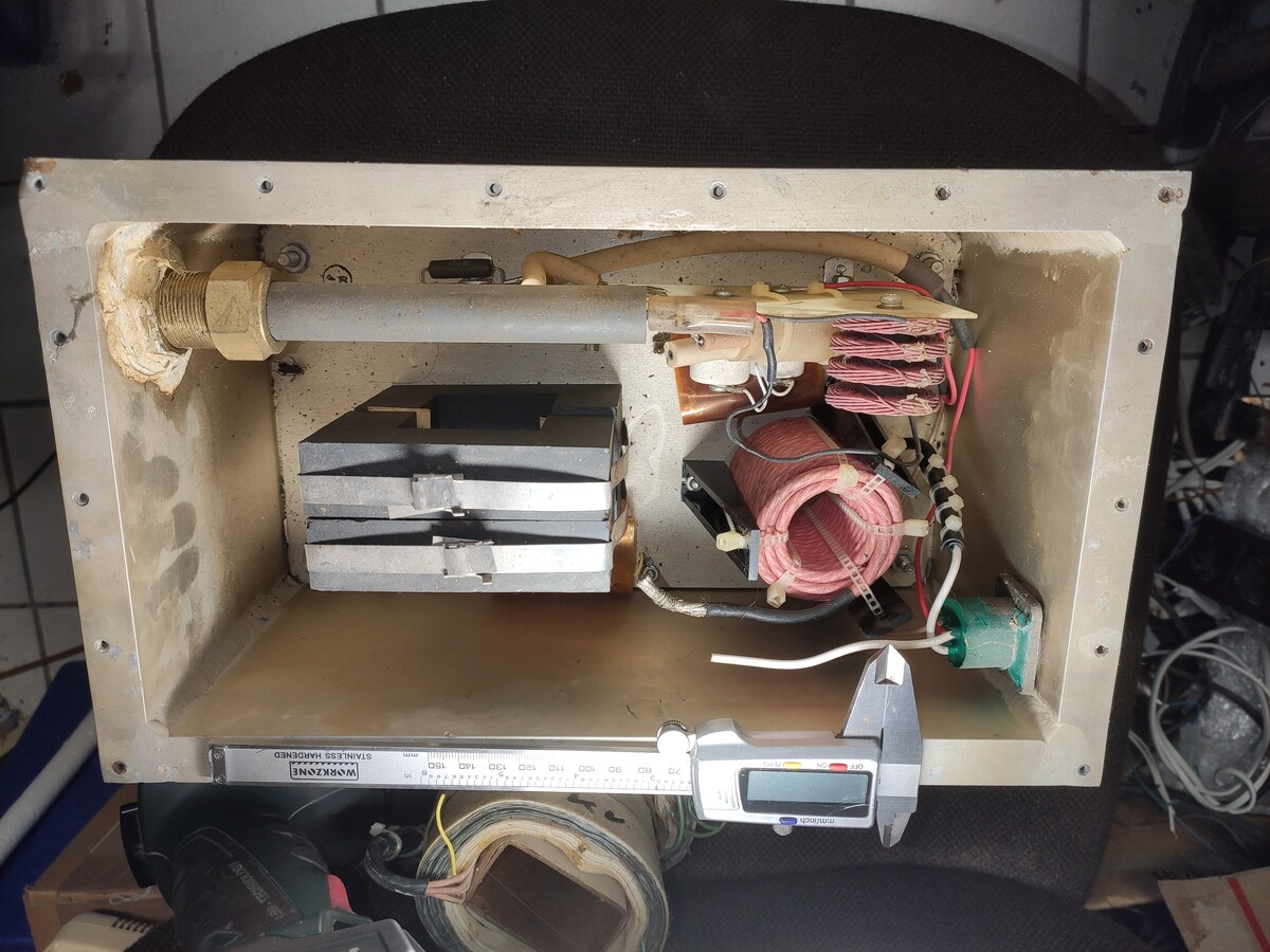

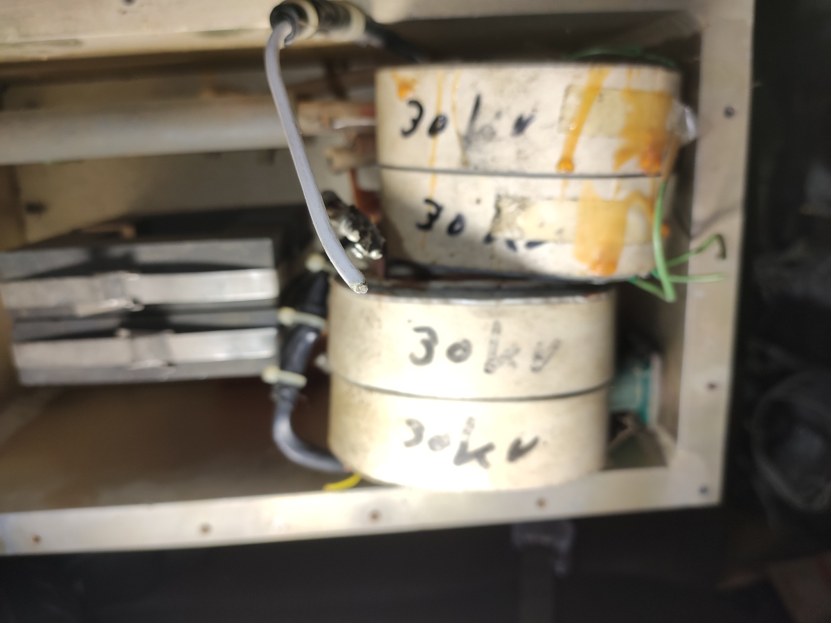

Außerdem habe ich vier AEG Meßwandler 10kV nach 100V. Die funktionieren
auch andersherum. Man muß nur 2 in Reihe ans Netz hängen und hat am
anderen Ende, ebenfalls in Reihe, dann grob 23 kV. Macht bei 4 Stück 46
kV mit der Leistung, die die Steckdose hergibt.

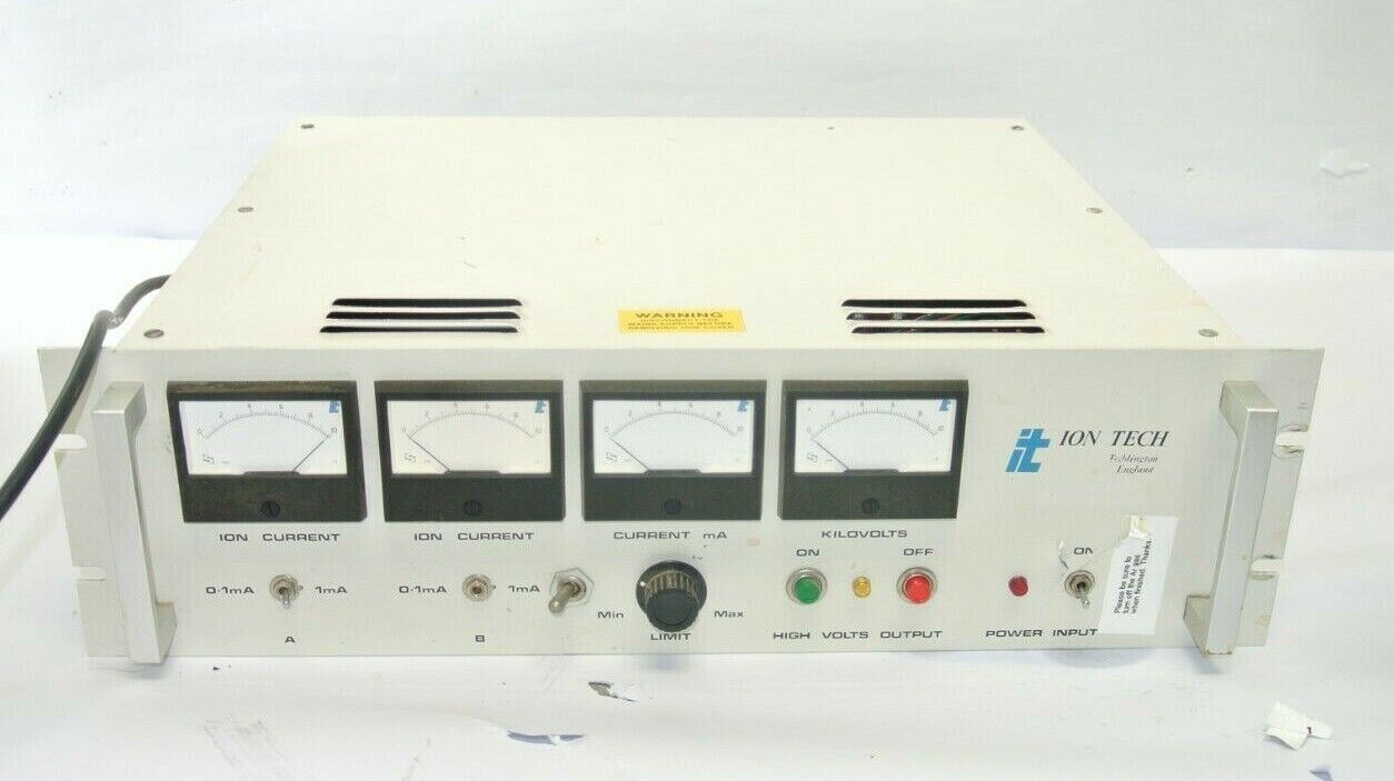

Aktuell muß ich eher ein "Ionen-Netzteil", irgendwas
hochwissenschaftliches das toll aussieht, 10kV kann, aber bei sehr wenig
Strom, entsorgen, weil 19"-Rackgröße und  kein Platz. Hat innen einen
wunderbaren 10kV Trafo und Kondensator, die Spannung wird glaub
primärseitig geregelt.

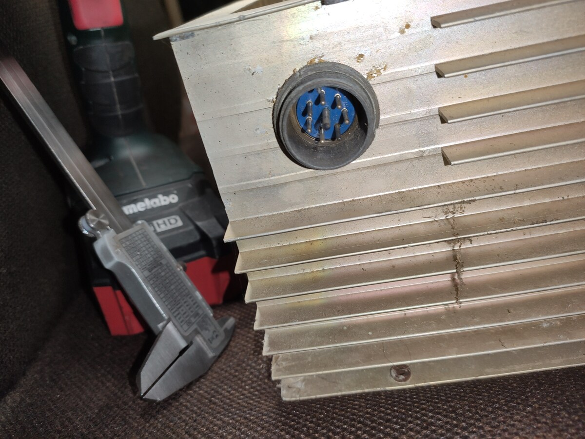

Das Gerät mit der höchsten Spannung, das mir mal über den Weg lief,
konnte ich leider nicht bergen. War ein Heinziger für eine Variante von
einem Rasterelektronenmikroskop (Fachbegriff entfallen, man kann
irgendwie nur Metalle anschauen zur Materialprüfung.) 19"-Rack-Größe,
vollständig mit Vergußmasse ausgefüllt (denn einzelne Teile hätten mich
schon interessiert...) und wog um einen Zentner. Stromversorung mit
Drehstrom, Ausgangsspannung 150kV. :) Der "Anschlußsstecker" auf der
Hochspannungsseite ging in eine >20 cm tiefe Buchse und war komplett aus
Nylon oder Teflon.

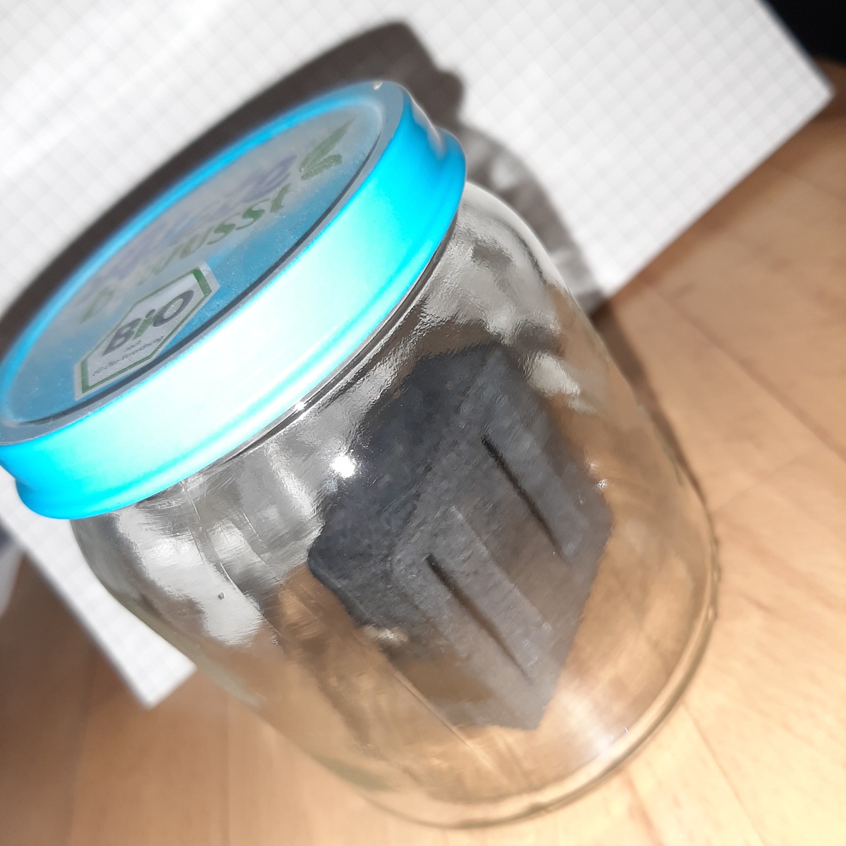

Oder eine "haushaltslösung" wie ich ein stabiles Ventil baue das es
schafft, geringfügig ein Marmeladenglas mit ölfüllung "evakuiert" zu
halten. So ne billige Mini Vakuum Pumpe vom Aldi/Lidl (für die beutel
mit ventil) hab ich da. Nur keine beutel um ein Ventil zu klauen! 😅
Und die Durchführung werden auch interessant.

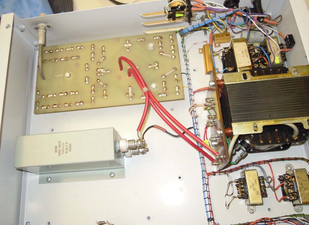

Kilo S. schrieb:
> Aber meine Frau killt mich wenn wir da jetzt was wegen des Trafo bzw.
> Des Gerät aushandeln  würden. Zum entsorgen ist das echt viel zu schade.
Es ist von der Firma "Ion Tech Limited", das Model Nr. 50. Gibt
keinerlei Doku dazu, aber immerhin hat ein Engländer ein gleiches auf
Ebay eingestellt. Das Bild hier oben ist aus der Auktion.
https://www.ebay.de/itm/114421392688
Früher als Ebay noch funktionierte wäre sowas sogar verkauft worden. Da
gingen selbst Neontrafos mit 4 oder 6 kV regelmäßig über 100 Euro weg,
obwohl die wegen ihrer Mittelerdung und dem "Kurzschlußjoch" für die
Stromeinstellung doch etwas eingeschränkt sind für freie Experimente.
Hätte ich mit 16 oder 18 Zugang zu so einem Ionen-Netzteil gehabt, wäre
ich den ganzen Tag vor Freude im Viereck gesprungen. Der Trafo darin
kann von seiner Größe her mindestens das 10fache an Leistung liefern als
die abgeforderten 0,1 und 1mA für die Laborverwendung. Ich bin
prinzipiell gerne bereit für ein unmoralisches Angebot zur
Eigentumsübertragung. :) Weil mir tut das weh, sowas sinnlos zu
vernichten.

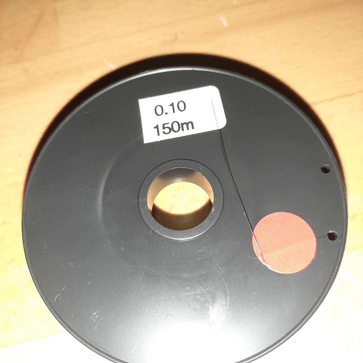

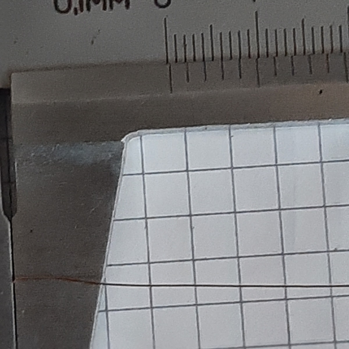

Jörg W. schrieb:
> Grad geschaut, eine größere Rolle CuL 0,28 könnte ich dir problemlos
> überlassen.
Schlecht erkennbar.
Aber ich würde das grob als 0,02mm ablesen.
Ich bräuchte noch etwas dünneren als diesen.
Ben B. schrieb:
> Wer es dennoch riskieren will:
Ich hab so einen kleinen "Waffeleimer" voll mit wandwarzen, Motoren
usw.. Ja auch eine alte drossel für eine Leuchtstoffröhre.
Alles bereits durchgesehen, der letzte kleine wandwarzen Trafo war so
verbacken das man ihn nicht am stück abwickeln konnte. (0,01mm?
Jedenfalls dünner!)
von H. H. (Gast)
Denk nochmal drüber nach.
H. H. schrieb:
Ein etwas kleineres Röllchen 0,13 oder 0,14 finde ich noch auf Anhieb.
Irgendwas wie 0,05 mm findet sich sicherlich auch noch, aber da muss ich
suchen. Das Zeug fitzt dann auch schon unangenehm schnell beim
Abwickeln.
> Abwickeln.
Die 0,14/13 oder dünner klingen ganz gut.
Zum bewickeln improvisiere ich, die spenderrolle it dann so "fixiert"
das sie nicht frei Abrollen kann aber auch nicht zu viel Reibung hat das
der Draht reißt.
Thomas B. schrieb:
> Ich habe früher (80ér) immer Autozündspulen genommen.
> Die dicken Zündspulen für Motore mit Zündverteiler.
> Gab es günstig vom Schrottplatz.
> Der Zerhacker war aus alten Relais gebastelt.
> Beide Zündspulen in Reihe geschaltet.
> Funkenstrecke war gut 40mm.
Ja, das wäre natürlich auch ne Möglichkeit.

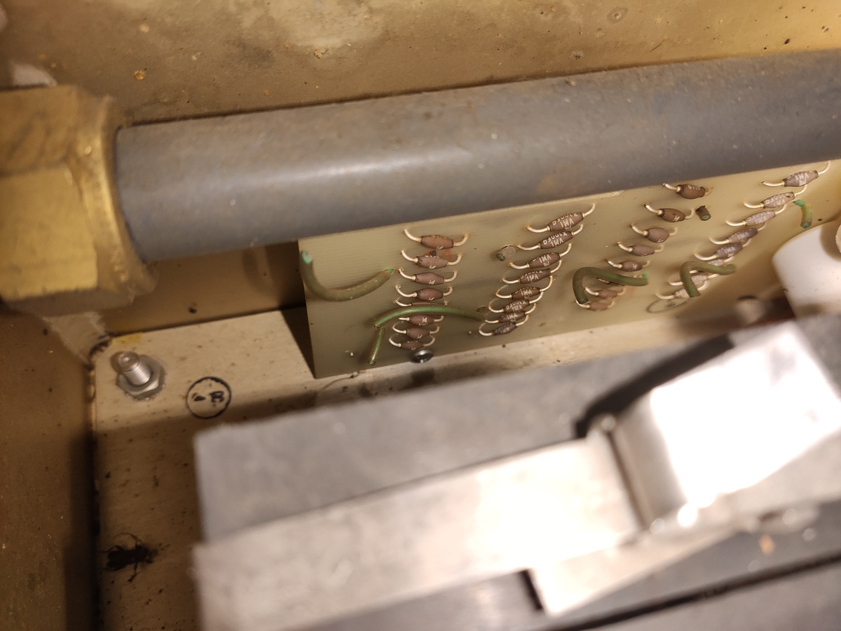

Als kleiner Trost ein Foto vom Innenleben meines Ionennetzteils. Auf dem
Trafo steht 8,8kV, und von der Größe her dürfte der 250-500W Dauerlast
aushalten, wenn ich optisch Pi mal Daumen mit einem 500W-Trenntrafo
vergleiche. Er hat sogar einen Klixon ab Werk montiert, mit dem man die
thermischen Grenzen bequem austesten kann. Vermutlich wird die Machart
auch zum Laden von Kondensatorbänken eingesetzt, da ist es dann ganz
praktisch, wenn bei zuviel Experimentiereifer nur ein rotes Lämpchen
angeht statt daß gleich der Trafo abbrennt.
Der Kondensator hat 500 nF bei 10kV, das ist dann schon was
ordentliches. Vielleicht baue ich den mal an meinen
Moskito-Tennisschläger. Da kriegt man dann auch Stadttauben damit
runter. :)
Leider finde ich nicht raus, wofür das Netzgerät ursprünglich verwendet
wurde. Es gibt wohl irgendwelche Vakuumexperimente, wo ein feiner und
möglichst konstanter Strom von Ionen zur Materialanalyse oder so
eingesetzt wird. Es gibt ein paar Fotos von raumgroßen Apparaturen dazu,
aber hier scheint es sich um ein Experimentalsystem zu handeln.
Die Hochspannungsplatine sieht so aus, als ob da auf der Unterseite mehr
als nur Höchstohm-Widerstände sind. Vielleicht kann man ja diese
geringen Ströme doch direkt auf der Hochspannungsseite regeln, wenn man
den Regler "Low-Side" ansetzt, damit man keine 10kV auf den
Einstellpotis hat. :)
Und ein toller klassischer Kabelbaum!
Sogar in Schwarz gebunden, vermutlich PVC, statt wie sonst mit weißer
Zahnseide. :)

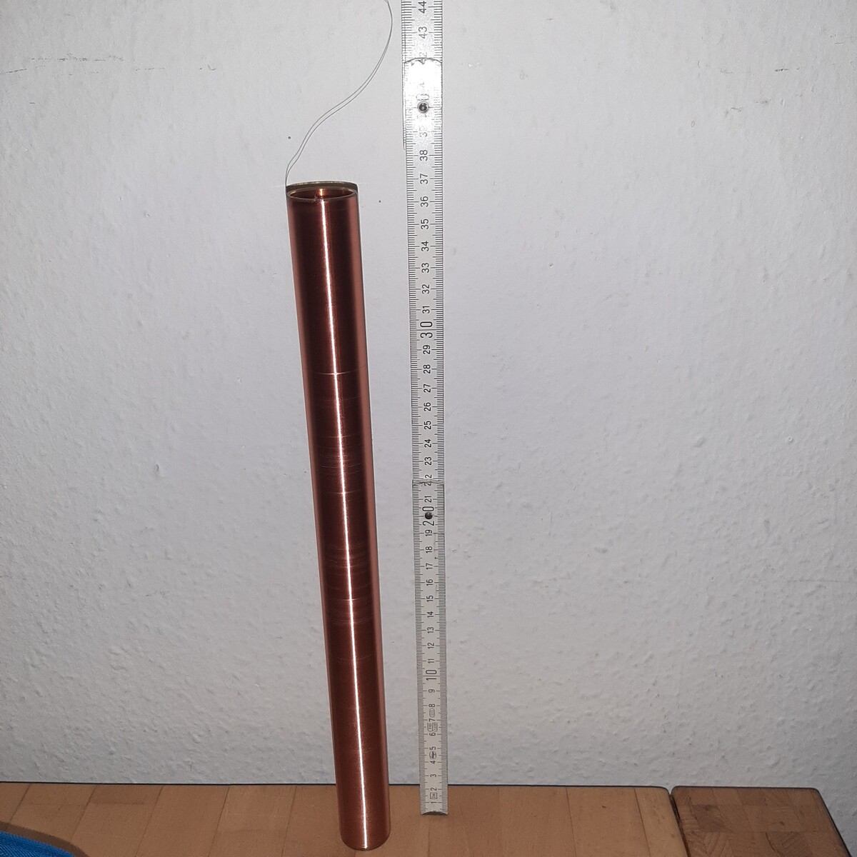

Rainer D. schrieb:
> Hat schonmal jemand mit Tesla Trafos gespielt?
Hellseher?
Sekundärspule ist Gestern Abend fertig gewesen, komm aber gerade nicht
zum fertig aufbauen und testen.
Die ist aber schön lang. :-)
Dafür aber "nur" 2,9cm Durchmesser.
Ich bin mega gespannt ob und wie gut sie am Ende funktionieren wird.
Uff...
Grober Überschlag ergibt Sekundär ca. 1.825 Windungen. (365mm/0,2mm)
Bei 29mm Durchmesser...
L:0.205 uH
C: 7.181pF
Eigenresonanz sollte also um 131.2MHz liegen?!
Irgendwo hab ich nen fehler! Ich hätte eine viel niedrigere Frequenz
erwartet!
Jedenfalls, noch habe ich sie nicht in Resonanz bringen können. ;-)
Ja, die von dir veranschlagte Induktivität entspricht der von einem 2 mm
langen Stück Draht. :-)
Mal die alte Faustformel (für einlagige Zylinderspulen) bemüht:
Da komme ich auf ca. 7,4 mH. Klingt deutlich realistischer.
Ja, ist oft für Gettersysteme in UHV Anlagen, oder für Auger-Systeme.
Frag doch mal im mosfetkiller Forum, dort gibt es bestimmt Interessenten
die dem Geräte weitere Nutzung zukommen lassen. Ist alle mal besser als
es schlicht zu entsorgen.

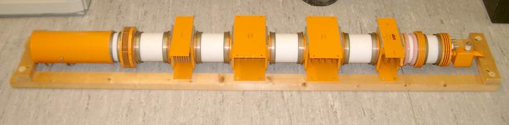

In der Firma hatte ich mal ein solches Netzteil gebaut um die
Ionengetterpumpen unserer "Vorrats-" Klystren zu versorgen.
Zum Ende der Senderlebensdauer, die Produktion der Klystren war
eingestellt, wurde Restbestände an Klystren zusammen gezogen um die
letzten noch aktiven Sendeanlagen versorgen zu können. Das Hochvacuum
der Röhren musste sichergestellt sein.
Das Klystron auf dem Holzrahmen hat einige Jahre in meinem Arbeitszimmer
als Erinnerungsstück gehangen. Inzwischen habe ich es einem
Rundfunkmuseum zukommen lassen. Die letzten meiner Tetroden hatte ich
hier übers Forum vergeben. Irgendwann muss man sich mal trennen -
seuftz.

Kerne für die ich mir noch passende wickelkörper basteln muss.

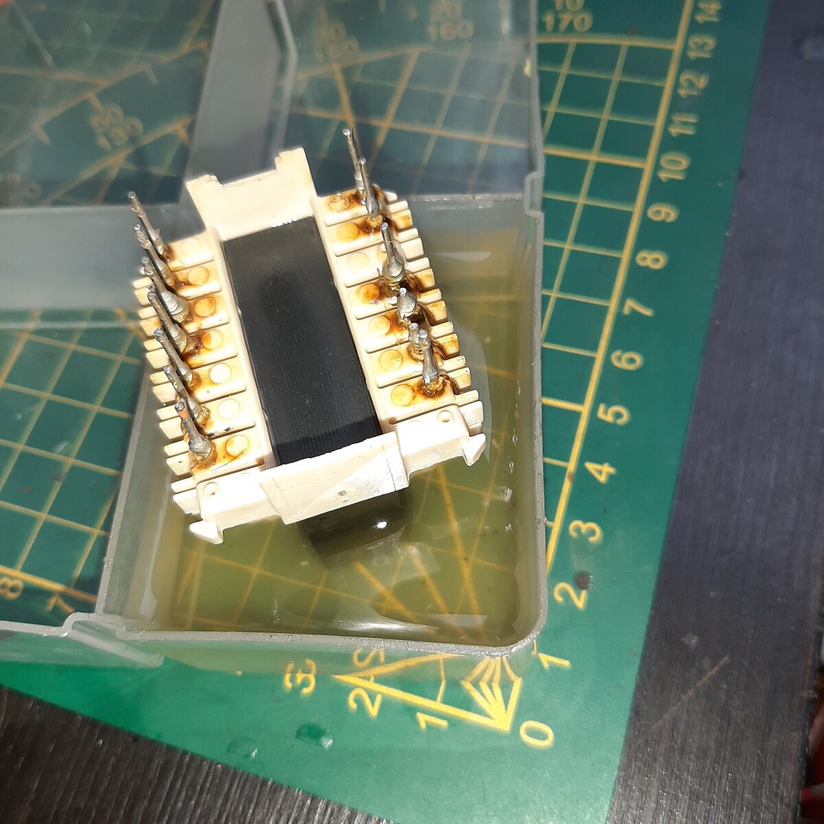

Ein Ventil von so einem vakuumbeutel hab ich noch organisiert, mal
schauen ob es ein gurkenglas oder doch etwas kleineres wird. Aber ich
werde die Tage versuchen einen Trafo in Öl zu versenken und zu
vakuumieren.
Lustige nebengeschichte: Aktuell teste ich immer mit zwei Kernen. Einem
kleineren EE aus einem KFZ Leuchtstoffröhren Wandler und einem von einem
DST.
Selbst wenn ich den Abstand der Elektroden beim kleinen Kern auf knapp
unter 1mm verringere zerlegt es bei diesem die wicklung anstelle einer
zündendenden funkenstrecke, wenn der Querschnitt der sekundärwicklung
weniger als 0,2mm beträgt.
Als ich von der größeren Rolle den 0,14/0,15mm (nicht nachgemessen!)
Verwendet habe ist mir das aufgefallen.
Ein echt dünnes drähtchen ist auch dabei. (0,06mm)
Eine Relaisspule, um die nicht zu vergeuden muss ich aber erst ganz
sicher sein das mir die wicklung nicht durchschlägt.
So ganz intuitiv würden hier einen der EE42 Kerne verwenden und den in
Öl versenken usw...
Och das passt doch gut, großer schraubrand für vollflächig verklebung
damit keine Luft nachziehen kann und genug Volumen zur wärmeaufnahme.
Oder?
Vorschläge (auch zur treiberschaltung) erwünscht.

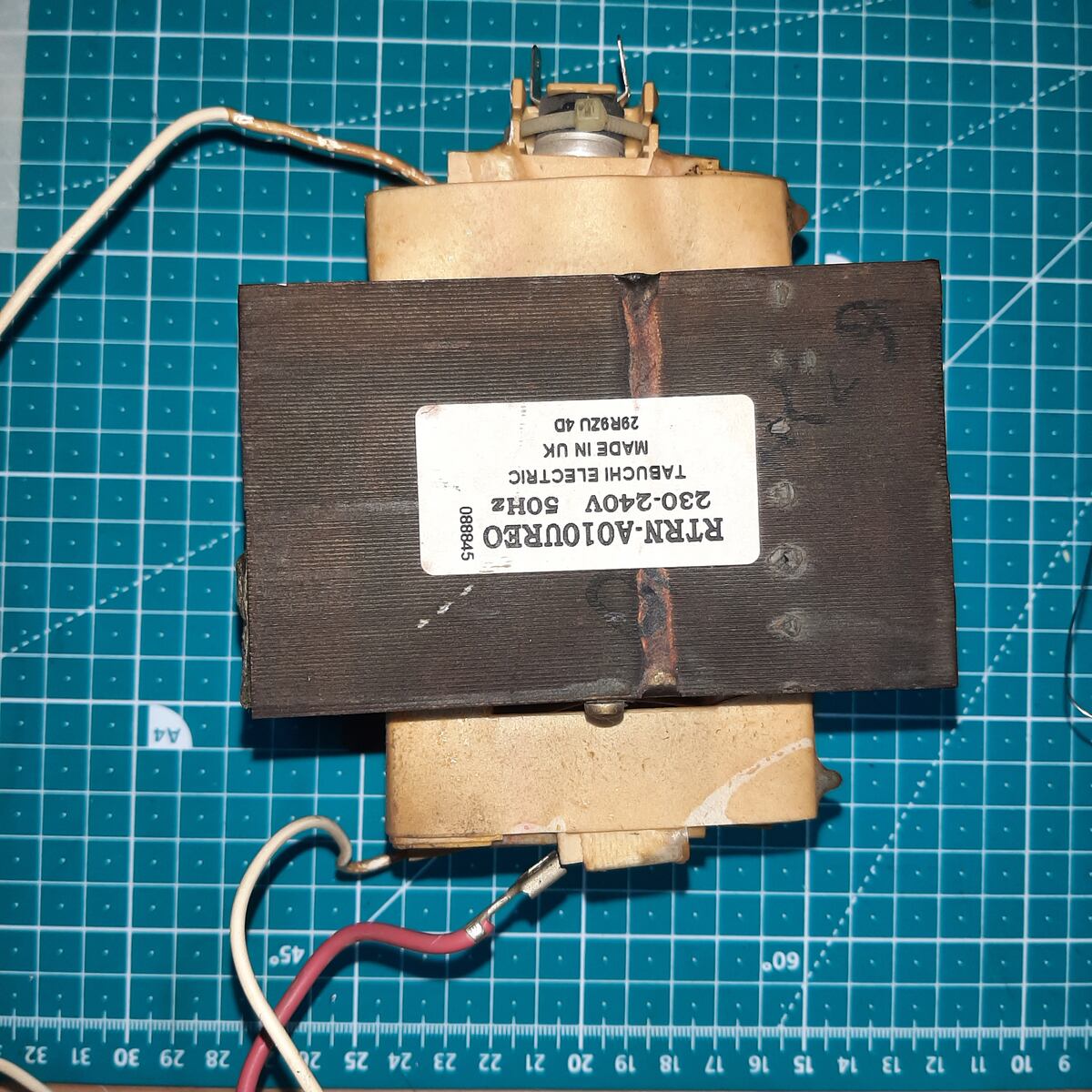

Wieder ein Hellseher, bei Gelegenheit wird bei uns eine neue Mikrowelle
fällig. Den Trafo der alten nehme ich natürlich in Anspruch!
Wann ist allerdings noch nicht entschieden.
Aber weiter als einen MOT zur Speisung der teslaspule gehe ich nicht!

Moin,
Je dünner der Draht, desto dünner die Lackschicht. 0.1mm-Draht hat eine
Durchschlagfestigkeit von IMO 900V Draht gegen Draht gemessen. Das ist
die Spannung, bei der im Mittel ein Durchschlag nach soundsoviel Zeit
passiert - also noch lange nicht die Dauerfestigkeit. Bei dünneren
Drähten weniger.
Also angenommen: 50V pro Windung. Angenommen: Wickelkammer ist 2mm
breit. Angenommen, du wickelst perfekt 0.1mm-Draht. Dann hast du eine
Lage (20 Windungen) und darauf die nächste Lage wieder zurück. Dann
berühren sich zwei Drähte die 2 Lagen auseinander sind. Macht
2*20*50V=200V zwischen den Drähten. Schon knapp. Aber du wickelst ja
eher wild und nicht perfekt. Dann wird die Sache viel schlimmer.
Abschätzung: Du wickelst einen Keil mit Kammerbreite und einem Winkel
von +/-15° und dann wickelst du den gegenüberliegenden Keil. Ein Keil
hat eine Fläche von 0.25*b^2 - hier also 1mm^2. Dein Draht (0.1mm) macht
rund 100 Windungen auf 1mm^2. Also können sich auch noch zwei Drähte
berühren, die 100 Windungen auseinander liegen. Also 5000V Draht gegen
Draht. Geht nicht.
Abhilfe: Dickerer Draht, Draht mit stärkerer Isolation (Grad 2, gibt's
bei der Bucht) und zuletzt und vorallem: schmalere Wickelkammern.

Bei handgewickeltem 0.1mm-Draht oder dünner?
https://de.wikipedia.org/wiki/Spulenwickeltechnik#:~:text=Wilde%20Wicklung,-Bei%20dieser%20Art&text=Wilde%20Wicklungen%20werden%20in%20der,Steigung%20gegen%C3%BCber%20dem%20Drahtdurchmesser%20verlegt.
Das Foto zeigt eine aufgesägte ZS1052 - Wilde Wicklung. Und das Ding
kann auch 15kV. Apropos: hat es einen Grund, dass der Kern da schief
drin steckt oder einfach nur Fertigungstoleranz?

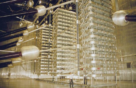

Mir fällt gerade die Ausstattung in "echten" HV-Laboren ein, besonders
in den historischen, wo man frankensteinmäßig Megavolt im Dauerstrom
herstellte.
Da gibt es fast immer eine Kaskade aus 3 baugleichen tonnenförmigen
Trafos, die lediglich auf immer höheren Isolierstelzen stehen.
In diesem Besuch der "Proper People" im verlassenen Hochspannungslabor
von General Electric werden auch noch andere Labore mit diesen
"Tonnentrafos" gezeigt:
https://youtu.be/YGE0Qtf_G-g?t=134
https://youtu.be/YGE0Qtf_G-g?t=247
https://youtu.be/YGE0Qtf_G-g?t=1236
Wenn ich richtig rechne, haben diese Trafos lediglich das bescheidene
Übertragungsverhältnis von 1:10. Das summiert sich, äh multipliziert
sich, bei 3 Stück aber zu 1:1000, und wenn man dann mit einem Generator
mit 2000V reingeht, kommen hinten 2 Millionen Volt raus.
Diesen Ansatz habe ich noch bei keinem Bastler gesehen, und auch noch
nicht selber dran gedacht: Ein HV-fester Trafo mit 1:10 läßt sich doch
wesentlich einfacher herstellen als alles andere, was so gebastelt wird.
Wo liegt der Haken, falls es einen gibt? Übertragungsverluste? Zu
geringe Energieübertragung bei 50 Hz mit dem fetten
Mikrowellen-/Neon-/Ölheizungstrafo? Und wenn man Ferrit nimmt, wieder
andere Probleme?
Die Idee klingt aber verlockend, von einem Zeilentrafo nur den Kern zu
nehmen und ihn mit ein paar Dutzend Wicklungen (genau 1:10 wird wohl
nicht funktionieren, aber 5:50 wohl schon) etwas besser isoliertem Kabel
zu versehen, das Ganze mal drei und schon hat man aus 2kV 2 MV gemacht.

Roland D. schrieb:
> Aber du wickelst ja eher wild und nicht perfekt. Dann wird die Sache
> viel schlimmer.
"Zeitmangel", außerdem meine einfache wickelhilfe ist da zu "Labbrig"
für.
Allerdings reitzt mich noch etwas.
Und das wird sogar einfach und leicht umzusetzen sein.
Den mehrkammer Kern werde ich nach jeder kammer ein mal anzapfen und mir
so ein kleines HV "Stufen" Netzteil basteln. Und auch mit dem 0,2mm,
ordentlich.
Erster test mit den EE42.
Hallo die waldfee, da reicht die Isolation UND der wickelkörper nicht
aus.
Aber wie am Bild ersichtlich wollt ich es auch wissen, eine Windung
primär ist schon eine extreme Übersetzung. 🤣
von H. H. (Gast)
Mit heftigem Nebenschluss.
Ich wollte nicht gleich riskieren primär und sekundär übereinander zu
wickeln.
Andererseits, variiere ich dort (für einmalige Anwendung praktikabel)
durch vorsichtiges wegfeilen den luftspalt hätte ich eine angepasste
strombegrenzung. Und wenn ich das richtig in Erinnerung habe macht es
den Trafo auch kurzschlussfest.
Weniger Schallemissionen.

von Roland D. (roland_d284)
Moin,
> andere Probleme?
Die Idee bringt keine Lösung für irgendwas. Die höchste Spannung im
Trafo liegt zwischen den beiden Anschlüssen der Sekundärwicklung. Wenn
die Isolation dafür ausreicht, welchen Nutzen sollte man dann davon
haben, wenn die Primärspannung nur ein Zehntel davon beträgt, anstatt
einem Tausendstel? Primärwicklung ist quasi sowieso auf Masse.
Nächstes Problem: Du kommst in Sättigung, wenn alle Trafos baugleich
sind.
Angenommen du brauchst Pri 10 Windungen und Sekundär 10000 bei einer
Stufe. Dann heißt das, das du bei Aufteilung auf drei Stufen immer noch
10000 Windungen auf der höchsten HV-Stufe brauchst. Also bräuchtest du
drei verschiedene Trafos, 10:100, 100:1000 und 1000:10000 mit gleichem

Meine Vermutung: Die Dinger im Video sind gar keine Trafos sondern nur
Spulen für einen Resonanzkreis. Da macht die Sache Sinn. Alle drei
können baugleich sein und sind einfach nur in Reihe geschaltet. Und jede
einzelne ist noch handhabbar schwer und groß.
Gruß, Roland
Durchaus möglich, ich habe ja keine Ahnung, was in den Fässern wirklich
drin ist. Gibt es irgendwo Schaltpläne historischer Hochspannungslabore?
Gerade diese alten Schwarz-Weiß-Bilder mit Freiluftinstallationen
zwischen Frankenstein-Schlößchen haben mir sehr Lust gemacht mehr
darüber zu erfahren. :)

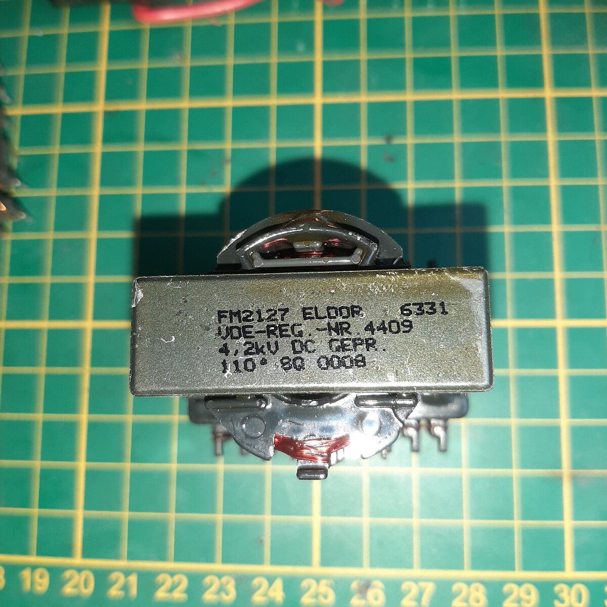

Sagt mal, erkennt jemand (seitlich das gelbliche geschmodder) zufällig
um was für einen kleber/Masse es sich da handelt und wie ich den mist
aufgelöst bzw. Weich bekomme?
Dann bekomme ich einen für mich interessanten Trafo auseinander der
später auch noch für HV basteleien benutzt werden könnte.
Isopropanol, Feuerzeugbenzin, WD40 und kochendes Wasser (wasserkocher)
habe ich bereits erfolglos probiert.
Aceton (Nagelackentferner) löst die pampe auch nicht auf. :-/
von Wf88 (wf88)
Musst du mehrere Minuten lang kochen. 10-15. Langsam anfangen, sonst
springt das Material. ALso schon ins Kalte Wasser legen.
Wasserkocher reicht nichtt.
Ich hab jetzt einige Minuten mit einem sturmfeuerzeug erhitzt.
Naja, nicht perfekt auseinander gegangen (gesprungen) aber das stört
nicht weiter. Ein Tropfen sekundenkleber erledigt das.
Aber, ich werde mir mal einen kleinen Topf besorgen für sowas.
von Wf88 (wf88)
Für einen Flyback oder resonanten Flusswandler (wie z.B. der Royer aus
dem hiesigen Artikel) geht das, da hast du recht.
Das Sturmfeuer ist zu viel Hitze. Der Kleber braucht 100 Grad - durch
und durch das ganze Teil. Das bekommt man eben nur hin mit abkochen über
mehrere Minuten.
Ich hab auch nen alten Topf dafür, wer weiss, was Frauchen mit mir
anstellt, wenn ich den Eiertopf dafür nehmen würde. In der Küche sowas
machen ist schon grenzwertig...
von Holger P. (scrat382)
Kilo S. schrieb:
> 18mm!
Vergiss den Zollstock.
Das muß man mit dem Meßschieber machen wie bei Electroboom...
SCNR
Ist mir auch schon bei HF Anwendungen begegnet, wenn Leuten der ringkern
gebrochen ist.
Angeregt durch den beitrag:
Beitrag "Re: COLORMAT 4506 ÜHA 106 Zeilentrafo"
Habe ich mir vorgenommen den neuen Kern mal mit zwischenisolierung und
so ordentlich wie ich es auch nur schaffe zu wickeln.

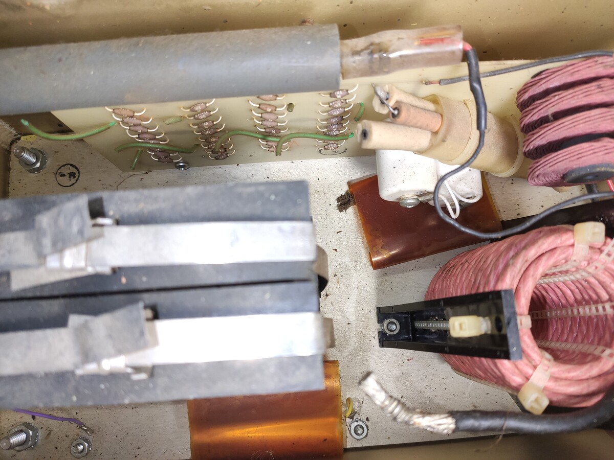

von Armin X. (werweiswas)
Tja, damals...
Hatte mal das Glück anfang der 90er zwei ALE Netzteile vor dem
Verschrotten abzugreifen.
Einstellbar bis ca 35kV bei extrem unangenehmen ~1kW Leistung! Brauchen
aber einen zusätzlichen Kondensator am Ausgang. Das patscht mit den 3 (
je 190nF @45kV )
auf dem Schrott gefundenen Maxwellkondensatoren ganz ordentlich.
Eines der Geräte hatte ich leider mal zerlegt weil ich vor Verfügbarkeit
des Internets kein Manual auftreiben konnte. Mit dem Manual hatte ich
mir dann eine Steuerbox für das verbliebene Gerät gebaut. Die im Ölbad
gelagerte HV-Wicklung des mittels Thyristoren gesteuerten Ferrittrafos
hab ich noch irgendwo rumliegen.
Der Öltank in Kinderschuhkartongröße liegt, glaub ich, als Andenken noch
unter dem Werkbank im Hobbyraum.
Und ja, Obits sind auch ganz schön gefährlich. Wir hatten, damals als
Schüler, beim Kumpel auf einer auf dem Kühlschrank liegenden Aluplatte
verschiedene Chemikalien verbrutzelt. Kommt ein Vierter hinzu, will die
isolierte Zaange auf dem Kühlschrank greifen und übersieht dabei das
oben umlaufende Aluband...
LG

Ich habe keinen Nerv mir Videos anzuschauen wo es gemütlich ruhende
Bilder auch tun...
Aber ich denke ich weiß sehr genau was du meinst. Das ist eine so
genannte Dessauer-Kaskade mit der man Wechselspannungen im Prinzip
beliebig hoch aufaddieren kann, während jeder einzelne Trafo nur eine
Teilspannung bekommt.
Jeder Trafo hat drei Wicklungen:
- Primärwicklung, sagen wir mal 400V
- Hochspannungs-Sekundärwicklung, sagen wir mal 167kV
- Niederspannungs-Sekundärwicklung, wieder 400V, aber diesmal auf das
"heiße" Ende von den 167kV bezogen
Der zweite Trafo bekommt seine Primärspannung und seine
Gehäuse-Potential auf die 167kV vom ersten bezogen, und addiert seine
167kV Sekundärspannung dazu
Der dritte Trafo bekommt seine Primärspannung und sein Gehäuse-Potential
auf die 334kV vom zweitem Trafo bezogen, und addiert seine 167kV
Man hat also nach dem drittem Trafo schon 500kV bezogen auf Erde, aber
an keiner Stelle muß lokal mehr als 167kV isoliert werden
Mach das zweimal mit gegensätzlicher Polarität, und du hast 1Megavolt AC
Es reicht ja jeweils eine ruhende Sekunde von den Links, weil die auch
nur Fotos gefilmt haben. :)
Es gibt leider kaum noch HTML-Inhalte im Netz, wo jemand Text oder gar
passende Bilder dazu schreibt, auf die man dann auch noch verlinken
könnte.
Bei vielen Filmchen zur "Wissensvermittlung" komme ich mir vor wie bei
den Buschmännern in dem einen Wüstenfilm, die mit ihrer Klicksprache in
epischer Breite die Straußenjagd erklären.
Mit dem Stichwort Dessauer gibts bei einem obskuren Studi-Portal ein
Vorlesungsskript der FH Aachen anzuschauen, aber nicht runterzuladen
(für was zahl ich eigentlich Steuern?!), da hat es einen Schaltplan,
wohl zitiert aus einem 100 Jahre alten anderen Buch, aber keine weitere
Erklärung zu so einem flotten Dreier-Verbund.
Die Spannungen werden also nur addiert statt multipliziert, aber dafür
nimmt man ein ordentliches Übersetzungsverhältnis.

von Michael (Gast)
> vakuumieren.
Reicht den Trafo ein paar Stunden einzukochen, um die Restfeuchte
rauszuholen und die Blasen zu lösen. (60-80°C)
Das Gehäuse muss dann aber inkl. Kabeldurchführungen Öldicht sein.
Ansonsten kriecht das Öl bei HV Betrieb die Wände rauf, um sich zur
Umgebung zu entladen.
Die Falzdichtung vom 10l Farbeimer hat bei uns zumindest nicht gereicht.
War eine ganz schöne Sauererei.
Bei mosfetkiller liest man von einkochen in wachs für ca. 10-15min.
Erst brauch ich einen passenden wickelkörper für die EE42. Die haben
mich beim einschalten schon beeindruckt! Die HV hat den improvisierten
wickelkörper so überhaupt nicht interessiert, durchgeschlagen als ob der
nicht existiert.
Mit wachs möchte ich aktuell noch ungern "rumsauen".
B7000, kommt in Die Falz vom Glas, die Durchführung werden vermutlich
das größte Problem werden. Noch keine Idee wie ich die gestalten soll.
Irgendwas 3D-Druck-Mäßiges? Könnte mir vorstellen, dass man den aus zwei
Hälften druckt, die mit den planen Grundflächen aufeinander liegen und
dann dort verklebt werden. Wenn man es aus einem Stück drucken will,
müsste man dann auf der Unterseite viel Support-Material entfernen, was
meist nicht so sehr sauber gelingt.
Keinen 3D Drucker. Leider!
Versucht habe ich bisher eine spritze, mit Heißluft weich gemacht (mit
samt Kern, sonst erstarrt das Material beim verformen sofort) und
drübergestülpt/gegengepresst (zweite kernhälfte) und den Rest eines
"Desinfektionsmittelfläschen" (der weiße wickelkörper auf dem bild) den
ich ebenfalls mir Heißluft verformt habe.
Nicht alles lässt sich beim erste  Versuch optimal verformen.
Ich durchforste aktuell alle möglichen schaltnetzteile nach was
passendem.
von Michael (Gast)
Kunststoff PG Verschraubung geht ganz gut, Heißkleber oder
Sanitärsilikon auch.
Wird nicht völlig dicht und funzt damit nur unter öl.
Man kann vieles auch recht gut mit selbstverschweißenden Klebeband
isolieren.
> isolieren.
Bei angestrebten 50kV könnte das doch etwas knapp werden.
Werden die PG Verschraubungen dicht genug für ein leichtes Vakuum?
So die sekundärseite für das kleine HV Netzteil ist schon mal so weit.
Die Kunststoffbeschichteten Papiere von versandaufklebern und zwei lagen
kapton füllen den Spalt zwischen Kern und Wickelkörper, zusätzlich hoffe
ich auf eine bessere Isolation. Einfach so zur Sicherheit.
Die Spulen selbst sind mit kapton (3 lagen) gegen die Abgriffe isoliert.
Das ist der Trafo mit dem ich ca. 18kV erreicht habe. Also +/-4,5kV pro
abgriff.
Noch bis heute Abend warten, da kommen neue Platinen reingeflattert um
das ganze fix aufzubauen.
Der sieht so schnuckelig aus, bis man merkt daß er auf einer Zoll-Matte
liegt und das nicht die Rückseite von einer Hermes-Quittung sondern fast
ein DIN A5-Zettel ist. :)
Wobei, die Teilung ist 2x5, also doch mm und die Umrechnungstabelle soll
nur in die Irre führen?
> liegt
Nein, die ist in cm.
Zoll is auf der Rückseite.
Der Kern ist klein, 4x3×1cm.
Mein neuester "Fang" hingegen, ist dagegen ein Monster! (Siehe Bild)
Jetzt kann ich mich nicht entscheiden... Sekundär wegsägen mit dickem
Kabel ersetzen für ein Punktschweißgerät bauen, was natürlich nützlich
ist.
Oder als HV Quelle behalten.
Hmmm...

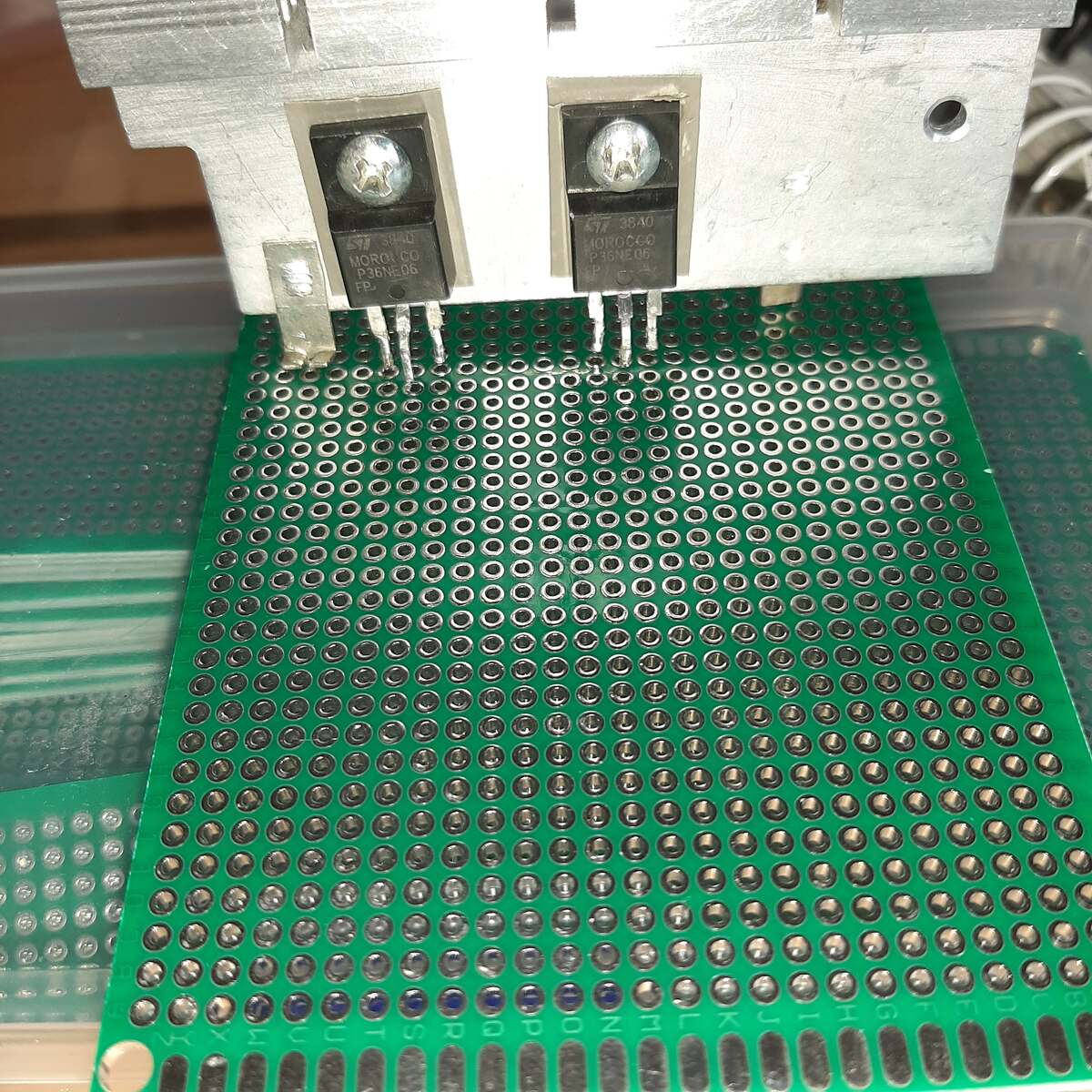

Die Platine hat 7x5cm.
Ich muss an den HV Ausgängen noch Platz zwischen den angriffen schaffen
ect... aber wenigstens ordentlicher als das olle reststück vorher.

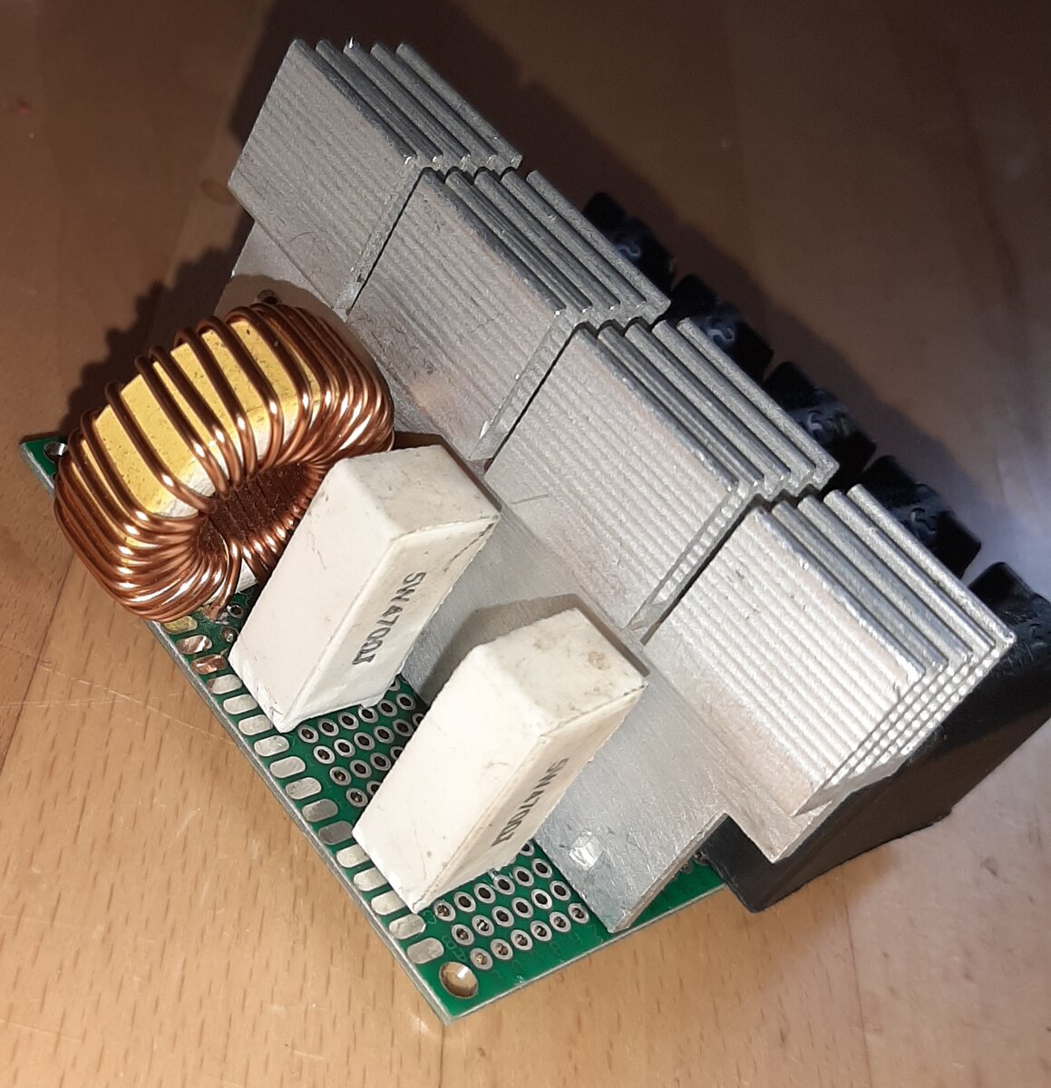

Ich weiß. :) Weil vor drei Tagen habe ich genau so eine Platine im
Elektroschrott gefunden, siehe Anhang. Zufälle gibts. (Ich kannte diese
kleinen Bastelplatinen mit Schiffe-Versenken-Raster bisher nur in
Pertinax.)
Auf dem Plexi ist eine Flachspule mit HF-Litze aufgeklebt, es geht also
um Hochfrequenz, nicht Hochspannung. Vielleicht kann ich damit mal ein
Ladegerät für meinen Autoschlüssel bauen, statt mir mit der
Elektrozahnbürste behelfen zu müssen.

Nimmt langsam Formen an.
Und ich hab mit der auch kein Glück.
Die 12V zener sind nicht in Ordnung.
Egal, nach dem mir ein Abgriff des 0,2mm Draht für das " HV Netzteil"
leider gebrochen ist habe ich kurzerhand den dünneren Draht des
Mikrowellenlüfter für die sekundärspule genommen.
Eine improvisierte kaskade kam auch noch dazu.
Mist, die kaskade wollte nach dem Video mit der blitzlampe nicht mehr!

Grund war eigentlich, dass ich den 3D-gedruckten Wickelkörper für die
EE42 sowieso mal testen wollte. Der ist bei weitem noch nich optimal,
der Slicer hat mir da an einigen Stellen zu große Spalte reingesetzt
(trotz 100 % Infill), die habe ich notdürftig mit Plastikkleber
verfüllt. Auch war der Draht für die Sekundärwicklung nach knapp 300
Windungen alle (war nur ein kleiner Vorrat), dann noch primär nach Nase
zwei Wicklungen drauf, einen alten КТ829А aus der Bastelkiste, 2 Cs,
einen Widerstand. Sogar auf Anhieb den Wicklungssinn richtig erwischt
:-), bei 6 Glimmlampen in Reihe als Last habe ich dann erstmal
aufgehört.
Habe nochmal schnell den Oszi dran geklemmt: macht etwa 1 kVp-p und 150
kHz.
> kHz.
Wobei der Tastkopf bereits die aufgenommene Leistung am Eingang und die
Form der Ausgangsspannung stark ändert (trotz 100 MΩ): ohne Tastkopf ist
die Leistung höher und die Spannung stark asymmetrisch, mit wird sie
fast symmetrisch (+400 V / -600 V).
das muss doch recht schwierig sein, bei diesem gehackstückten Kanten
das Ding vernünftig (effektiv) bewickeln zu können.
Bleibt der Draht nicht bei jeder 4tel Windung irgendwo hängen?
Ging so, ja, am Ende hatte ich wirklich einmal das Problem.
Habe die auch schon etwas befeilt. Vielleicht könnte man auch noch mit
kleinerer Schichtdicke drucken und eine gleichmäßigere Oberfläche
bekommen, aber für einen ersten Versuch, ob man damit überhaupt einen
Wickelkörper gebaut bekommt, wollte ich es nicht übertreiben.
Immer mit der Ruhe, die IC's kommen am 10 bzw. 11 diesen Monat.
Heute kommen noch ein paar HV Kondensatoren und Dioden hier an.
Die sekundärspule muss ich so oder so nochmal machen. Ich will wieder
verschiedene abgriffe.
Jörg W. schrieb:
> "Erfahrung" betrifft den 33-nF-Kondensator an der Rückkopplungswicklung
> und den 1000-µF-Elko an der Versorgung.
Ich hatte es mit 10nF versucht.
Jörg W. schrieb:
> Wenn die Schwingbedingung nicht erfüllt gewesen wäre, hätte ich
> versucht, die Rückkopllungswicklung anders herum anzuklemmen.
Auch versucht, ohne ergebniss.
Ich hab versucht den basisstrom, mit einem Poti einstellbar, zu
variieren. Aber irgendwie...
Naja, irgendein Ergebnis wirst du schon gehabt haben: keine
Ansteuerung, volle Durchsteuerung … davon abhängig müsste man dann
Parameter variieren. Ein Oszi (an der Primärseite) ist natürlich
hilfreich für die Analyse. Auch ein kleiner Widerstand im
Source/Emitter-Zweig kann helfen, um den fließenden Strom zu verfolgen.
Da hängt nicht umsonst so ein langer Draht von der Rückkopplungswicklung
herum: man hätte so noch zwei oder drei Windungen mehr drauf wickeln
können. Aber vermutlich kann man sogar noch was wegnehmen.

von Günter L. (Firma: Privat) (guenter_l)
Für eine einfache Sperrschwingerschaltung braucht man doch
nur einen Transistor, also Leistungstransistor.
Was für ein Transistor benutzt du?
Welche Betriebsspannung benutzt du?
Wenn du zum Beispiel den 2N3055 benutzt, mußt du die
Kollektorspannung mit einen Varistor auf 100V begrenzen.
Wenn der Transistor den Strom abschaltet entstehen
sehr hohe Spannungen, theoretisch beim Sperrschwinger
unendlich hoch.
Aber vielleicht ist der 2SD725 Besser geeignet, der verträgt

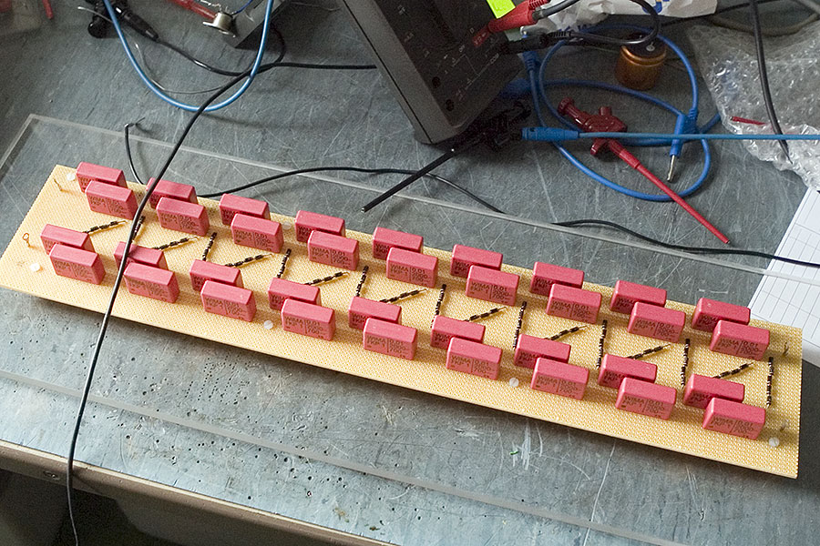

Erst kommen mal ein paar Tests.
Mit Absicht nur die "kleine" ZVS mitbestellt. Die Dioden (2CL4512)
sollten es zumindest locker aushalten können.
Die C's sind mit 3KV/Stck passend in Reihe geschaltet.
Günter L. schrieb:
> Zeig mal deine Schaltung.
Ich hab viele verschiedene ausprobiert.
U.a Diese:
https://mosfetkiller.de/?s=zeilentrafos
Mit der ZVS ist die Ausgangsspannung geringer als mit dem NE555, dafür
aber deutlich mehr Strom als vorher.
Die blitzlampe überfordert die Kamera extrem. Daher lade ich das Video
der "blitze" nicht mit hoch.
Die kaskade ist mit 6/15/30KV je Stufe aufgebaut und dreistufig.
Ui, hat das grad geknallt. 😅🤣
Dabei wollte ich doch nur die kaskade über die Blitzlampe entladen um
hoffentlich im Zeitlupenvideo ein hübsches Bild zu finden.
Ergebniss: Sekundär hat's die Drähte zwischen den wickelkammern
verdampft (mit so viel Strom hab ich überhaupt nicht gerechnet) den
Überschlag auf den Kern, über den Kern als plasma und beim
drüberzüngelndes plasma hat es gleich noch die primärwicklung angekohlt.
Dumm gelaufen, aber war ein echt "erfrischender" Anblick.
Ich muss immer noch kichern.
Lehrgeld :-)
Jörg W. schrieb:
> Irgendwie scheinst du was anderes zu meinen.
Nein, ich meine die zündelektroden von einem Ölbrennertrafo.
Ich versuche die gerade Schadenfrei auseinander zu bekommen.

Aktuell arbeite ich an den einzelnen wicklungen des spulenkörper, der
Isolation der abgriffe und der Spule gegenüber des Kern.
von Michael (Gast)
Das ist das Adrenalin ;-)
Kilo S. schrieb:
> das sich keine
> wirkliche Verbesserung bei der Höhe der Spannung ergeben hat.
Mess mal auf Prim die Spitzenspannung beim Abschalten.
Das ist (Sek-Spitze / Windungsverhältnis) + Induktionsspannung der
Streuinduktivität.
Wenn Prim-Spitze also bereits Umax des Transistors ist, kann Sek auch
nicht höher werden.
je nach Transistor hält der das eine Weile aus oder reißt die Hufe hoch.
Wenn der Kern bereits in Sättigung geht (Stromverlauf Prim checken ob
der der linear ansteigt oder bereits in den expotentiellen Anstieg
übergeht) kann auch nicht mehr Energie gespeichert werden.
Die Energie wird übrigens im Luftspalt gespeichert, weil der Kern selbst
das nicht kann. (Wenns kein Pulverkern ist, der einen verteilten
Luftspalt hat)
Spiel also mal mit dem Luftspaltmaß.
Kapazitätsarm wickeln, sonst speist Du mehr und mehr die
Wicklungskapazität.
Wickel sauber eine Lage und isoliere dann zur nächsten.
Wilde Wicklungen haben eine erhöhte Kapazität und erheblich geringer
Spannungsfestigkeit.
Sekundenkleber eignet sich zur Draht Fixierung, während man die
Lagenisolation macht. Da reicht zur Not auch Tesafilm, wenn Du nix
besseres hast.

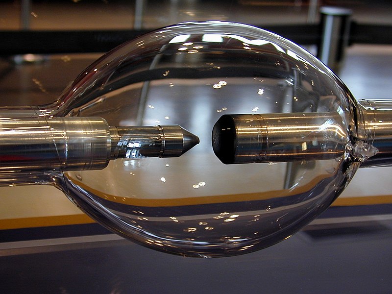

Kann man mit denen irgendwas machen? Außer Lichtbögen halt. :)
Ich habe ein paar Xenon-Gasentladungslampen mit schön spitzen
Wolframelektroden gesammelt. Weil ich mal irgendwo las, daß die für
irgendwas gut sind. Aber ich weiß nicht mehr für was.
So, eine der elektroden vom Ölbrenner, eine "Kugel" und eine "kuhle" um
zb. Salzkörner ablegen zu können ect.. zusätzlich eine anschlussklemme
auf dem Rest eines alten Kühler.
Hitzeprobleme Ade!
> Bilder?
Siehe Anhang. :) Aus

> Elko-Kaskaden sind mir irgendwie zu gefährlich.
Denke mal hier hätte ich noch eine Idee für HV-Power:
https://www.youtube.com/watch?app=desktop&v=m9eiT7LiR4M
(Nicht zum Nachmachen.)
Ein bisschen verrückt, aber eindrucksvoll.
Neue, ich bleib bei meinen Trafos.
So gleich mal die trafokochstelle befeuern, ein paar Dioden hatte ich
bereits mit skalpell und Heißluft aus dem DST operiert. Dann schnitzt
sich der verguss wie frisches Holz.
Also, das "kochen" von SNT/Zeilentrafos kann man sich getrost schenken.
Das macht nicht besser! Im Gegenteil, sie springen bereits kurz nach dem
herausnehmen aus dem Wasser. Reguliert auf ca. 80°C, 15 Minuten
Kochzeit.
Am Ende stellt sich langes einwirken in WD40 als am besten heraus.
Das Zeug was die zum verkleben benutzen dürfte somit mit sekundenkleber
verwandt sein.

Aber, da ist trotzdem der Wurm drin.
Der wickelkörper hat 5 kammern, gleichmäßig bewickelt mit gleicher
Stärke. Aber spätestens nach der dritten kammer ist es "vorbei" mit
Leistung. Dann schlägt der Widerstand des Draht anscheinend zu, aber
warm wird ausnahmsweise mal nichts, weder ZVS noch Kern noch Primär oder
sekundärwicklung.
Jedenfalls kann ich nach dem abschalten problemlos alles direkt
anfassen.
Ich hab für nächste Woche noch etwas mehr als 100m 0,10mm Draht
geordert.
Die Fehlschläge zwischen drin kosten doch einige Meter.
Das bescheidenste ist das wickeln!
Man bekommt die Spannung einfach nicht konstant genug per Hand um auch
nur annähernd sicher zu sein das keine windung verrutscht.
Aber ich will versuchen mit dem 5 kammer Trafo bis auf 0,10mm
drahtstärke runter zu gehen.
Ich such jetzt auch noch nach "Toten" (Inverter gestorben) Ölbrenner
Trafos. Aus so einem stammt ja auch der wickelkörper, ein oder zwei
Stück zum wechseln mit unterschiedlichem Draht wären schon cool.
> Trafos.
Ein Exot unter den Zeilentrafos:
https://www.radiomuseum.org/forum/grundig_210_ungewoehnlicher_zeilentrafo_ohne_ferritschenkel.html
Vielleicht interessant, aber so sind Obits auch aufgebaut. Nur eben ohne
die kreutzwickelspule.
Alte Zündspulen wenn ich mich recht erinnere.
Die haben eben ganz normal gewickelt Spulen.
Da reicht ein stab in der Mitte.
Kilo S. schrieb:
> Bist du noch im MFK forum Unterwegs?
Ja Sicher.
Derzeit liegt mein Schwerpunkt aber ein wenig anders, schaue aber
dennoch regelmäßig rein.
Anbei noch ein paar Bilder von dem HV-Bottich.
Oha! Muss später den Beitrag dazu suchen. Den kannte ich noch nicht.
Wo hast du denn die hübschen Spulen her? Selbstgemacht?
Ist in einem Metallgehäuse nicht ein Nachteil weil es als
kurzschlusswicklung wirkt?
von Michael (Gast)
Welche Schaltfrequenz?
Der Skin Effekt (R-AC) ist nicht zu vernachlässigen.
Muss ich später erst ermitteln.
Jedenfalls im nicht hörbaren Bereich. Somit >20kHz.
Sooo, wie man merkt ich kam noch nicht dazu die frequenz zu ermitteln.
Aber wenigstens der Draht ist angenommen. Erinnert mich an die Zeit als
kind als jeder Trafo für mich höchstens nutzloses beiwerk war. Da hab
ich Grüne und sogar Blaue Lackdrähte vorgefunden. Grün fand ich von der
Wahl her hübsch. :-)
Der Chinese mit versandlager in Holland braucht noch bis die IC's hier
ankommen.
Die waren da alle schon mit drin. Komplett in Öl ertränkt.
Die Spulen wirken da nicht als Kurzschluss sondern helfen durch ihre
Induktivität Kurzschlussströme zu begrenzen.
Ja für DC wäre die dicke Spule, die ist übrigens aus HF-Litze
hergestellt, ein Kurzschluss. Aber bei hohen Frequenzen eben nicht mehr.
Ja ich habe später erst wieder in Erinnerung gehabt das die ja aus dem
Netzteil stammen.
Mächtig!

150m 0,10mm Draht und der wickelkörper wurde nicht ganz voll!

Zwei Tage Arbeit, trotz aller Sorgfalt die wicklungen durchgeschlagen.
Aber nur bei der Hälfte der kammern.
Das war einfach zu viel für die Isolation.
Viel krasser noch.
Der dritte wickel von 4 war vollständig verbacken!
Uiiii, da muss echt was durch geflossen sein.

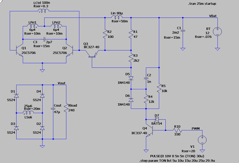

von Wf88 (wf88)
Hier der Royer mit Regelung (bzw einem Teil davon, 494 und Regelschleife
fehlt hierbei).
von Alfred B. (alfred_b979)
Dankeschön, sehr interessant, dieses Konzept war mir neu.
Wf88 schrieb:
> 494 und Regelschleife fehlt hierbei
Trotzdem alles nötige da.
Sehe mir das später noch ganz genau an, nochmal danke. :-)
Ich konnte es ja nicht lassen.
Die letzten zwei kammern mit 0,20mm voll gemacht, 6,5cm Lichtbogen
gezogen, lichtbogen riss ab und natürlich zerlegt es nun die Verbindung
von erster zur zweiten kammer.
Im Leerlauf zu viel Power. :-)

Nein. Du benötigst extra Isolierstrecken. Evtl auch zusätzliche
Lagenisolierungen in Form von nicht ganz gefüllten Lagen um die Abstände
zu vergrößern.
Im Leerlauf läuft die Spannung so lange hoch, bis die Leistung irgendwo
hingeht, weil nichts abregelt.
Statt das Design einmal auf feste Beine zu stellen und eine Imax / Umax
Regelung aufzubauen, Isolationsbedürfnsse korrekt zu ermitteln,
tagelange Arbeit, abfackeln, tagelange Arbeit, abfackeln etc. pp.
Das Spiel kannst Du noch sehr lange spielen.
Du kennst weder Spannung, noch Strom, noch Arbeitsfrequenz, noch
Kurvenformen noch irgendwas von Deiner Schaltung.
Und deswegen machst Du irgendwas und es passiert irgendwas. Mal gut, mal
schlecht, aber immer 'irgendwas'.
> Regelung aufzubauen
Fehlende Teile, laut Angebot hätten die UC3842 bereits da sein müssen.
Sind sie aber nicht. Die Sendungsverfolgung sagt "Auf dem Weg, kommt bis
spätestens 20.03, verschickt am 29.02".
Da schlug nichts über, der draht von einer zu nächsten kammer is
verdampft.
YwwwwwwwwwZ
0wwwwwwwwwX
0 ist der beginn, X und Y der übergang von kammer eins zu zwei.
und genau das stück das X zu Y bildet, also die verbindung von oberer
lage kammer eins zur unteren ersten windung zu kammer zwei.
Das hat den meisten strom im leerlauf abbekommen vermute ich und ist
daher verbrannt.

ich alle kammern gewickelt bekomme.
Und 5 alte wandwarzentrafos (die hoffentlich keine verbackenen spulen
haben) hab ich auch endlich dazu bekommen. Einen Schwung relais ect...
also an Draht mangelt es jetzt erst mal nicht mehr für die nächsten
Tage.
Es gibt so viele Videos auf YT die sich der Pannen bei Elektronik
widmen, live ist das noch viel eindrucksvoller.
Ich muss später meinen Nachbarn noch fragen was der noch so an Resten
Alter Netzteile liegen hat. Dann gibt's noch mehr Draht Nachschub.

Ein unbeschädigter CUL Draht hält in der Standardausführung ca. 100V.
zwei unbeschädigte Drähte also 200V.
> verdampft.
Alternative Physik?
In der Reihenschaltung sind alle Ströme gleich.
Deine Isolation ist schlecht.
Du führst den Draht an allen Ebenen vorbei, tief ins Wicklungspaket.
Hast Du 10KV an 100 Windungen, hat jede Windung 100V Spannungsdifferenz
zur benachbarten.
Sind 10 Windungen auf einer Lage, hat eine Lage 1000V Spannungsdifferenz
zur nächstliegenden.
Ist die Seite des Windungsendes der einen Lage die Seite des Anfangs der
darüberliegenden, haben die Lagen am gegenüberliegenden Ende bereits 2K
Spannungsdifferenz.
Liegen 3 Lagen übereinander, musst Du den Draht der ins Paket abtaucht
für 3KV Isolation auslegen, um nur die Minimalanforderungen zu erfüllen.
Michael schrieb:
> musst Du den Draht der ins Paket abtaucht für 3KV Isolation auslegen, um
Die Durchsichtigen isolierschläuche die auf den Bildern zu sehen sind
(bei den abgriffen) waren mit drum.
Die stecken im Steg bis ganz unten mit drin.
Der Draht brannte kurz unter der lötstelle des abgriff durch und der
lichtbogen zog sich in den isolierschlauch.
Moin,
> fehlt hierbei).
Sehe ich das richtig, die ziehst die beiden Basen von Q1/Q2 einfach auf
Null zum Abschalten? Und wo bleibt dann die Energie, die noch in Lin
steckt? Sorry, aber so kannst du so einen Resonanzwandler nicht steuern.
Es bleibt nichts, du musst die Versorgungsspannung regeln oder steuern
und den Resonanzkreis mit seinen beiden Transistoren ungestört arbeiten
Lassen. Wenn du denen ins Handwerk pfuscht, knallt es.
Gruß, Roland

von Wf88 (wf88)
Roland D. schrieb:
> Moin,
>> fehlt hierbei).
> Gruß, Roland
Da hast du falsch geguckt. Ausserdem habe ich die Schaltung
abgezeichnet, nicht selbst entwickelt. Die Funktionierte im Bildschirm
wo sie her kam (ein Medion TFT 15" ca), in der Simulation und im
Lochraster-Nachbau.
Der Strom für die Steuerwicklung, der normalerweise über einen einzelnen
oder zwei Pullups kommt, wird gesteuert und damit der Royer
rauf/runtergefahren.
Moin,
Dann müssten sie einen ziemlichen Knubbel in der Wicklung gebildet
haben. Glaube ich dir nur widerwillig.
Wenn man dünnen Draht lange genug lötet, hat man irgendwann kein Kupfer
mehr, sondern eine Kupfer/Zinn-Legierung mit deutlich größerem
Widerstand. Könnte bei dir der Fall gewesen sein.
Gruß, Roland
Wf88 schrieb:
> Da werde ich auf jeden Fall mal drauf achten, was du mit verklebt meinst
> - kenne ich noch nicht bzw habe nie auf drauf geachtet.
Das gibt's ab und zu bei älteren trafos. Backlackspulen nennen die sich.
Das merkst du definitiv, vielleicht mal in größter Not um blanken Draht
zu bekommen wickelt man sowas ab. Aber die haben immer isolationsfehler.
Roland D. schrieb:
> Da wäre mir selbst bei Hobbybasteleien die Zeit zu schade für.
Mir wäre das Geld für Fehlschläge zu schade. Und der übrige Draht wird
gesammelt und bringt am Ende bein Schrott noch ein paar Euro. Und es
sind ja noch weitere Bauteile dabei die sich gut brauchen lassen.
Halte ich ebenfalls für eine Möglichkeit.
