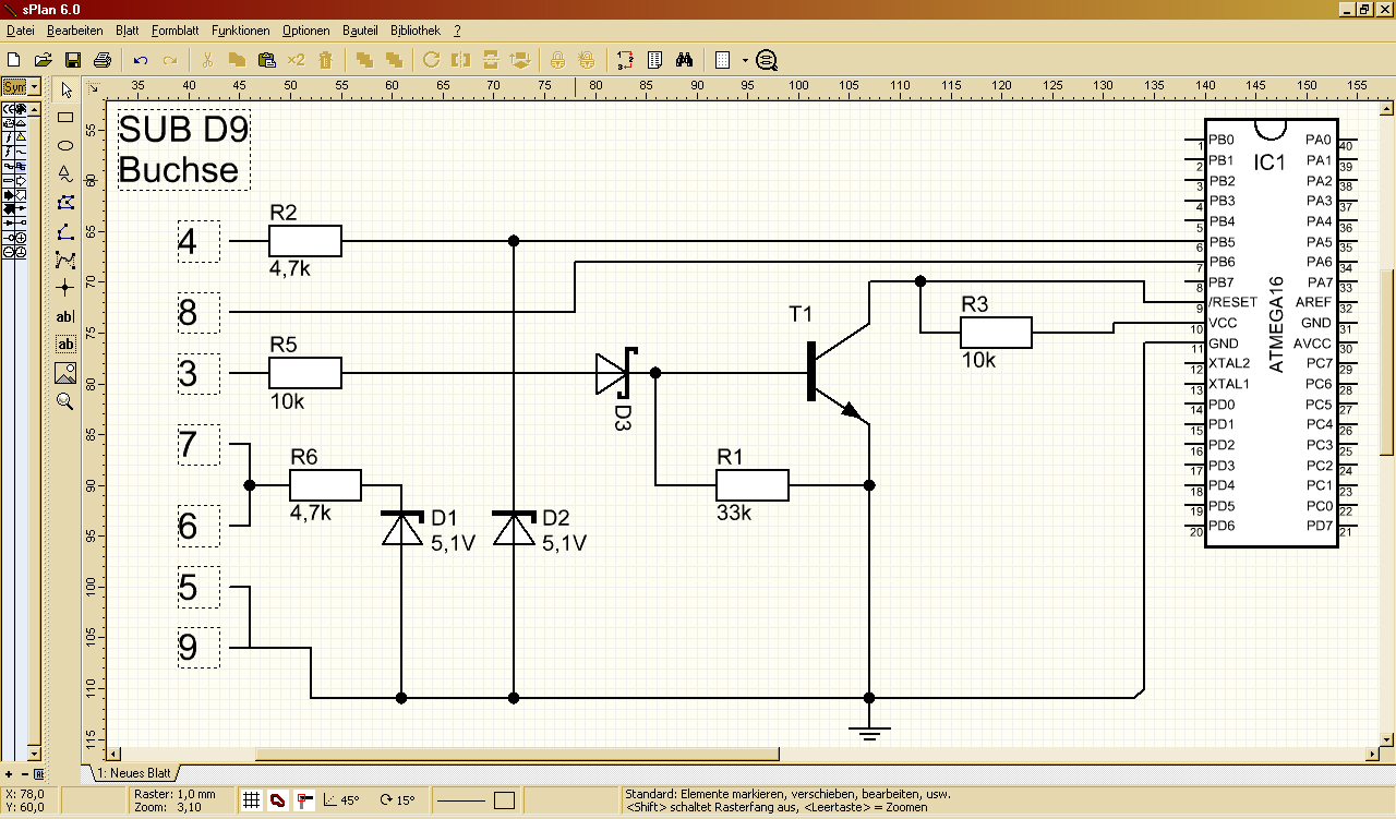

Hallo
ich hab meinen Atmega jetzt vom Evaluation Board runter genommen und auf
ne Lochplatine draufgelötet will mit der seriellen Schaltung
ISP(http://s-huehn.de/elektronik/avr-prog/avr-prog.htm) auf ihn
einspeißen
aber irgendwie klappt es nicht geht das mit der Schaltung nicht beim
Atmega16? normal schon oder?
von Falk B. (falk)
@ Michael Dietz (Firma na) (michaeld)
Tja, alles prüfen. Betriebsspannung, Lötstellen, Kondensatoren, richtige
Verbindungen etc.
Doch, der wird ganz normal programmiert.
MfG
Falk

am Atmega kommt 4,3 Volt an reicht das aus?
von Falk B. (falk)
Ja.
von Hatmut Semken (Gast)
4,3 kann noch reichen, ist aber schon grenzwertig.
Das Problem ist hier, dass die am LPT-Port angeschlossenen Programmer in
der regel volle 5V Spannung liefern.
Wenn der zu programmierende AVR weniger Bestriebsspannung hat, dann kann
da gelegentlich der MISO.Pin durchbrennen - und dann ist der AVR nicht
mehr viel wert (weil nicht mehr programmierbar).
Besser ist es daher, Programmer zu verwenden, die aus der
Target-Spannung selbst versorgt werden.
Für Deinen Mega16 würde ich ggf. den AVR Dragon empfehlen: nicht teuer
und JTAG kommt voll cool, wenn man mal wieder ein Interrupt-Problem
debuggen muss :-)

von Michael D. (michaeld)
Hallo
Ich habe die Schaltung (Serielles Interface für AVR und Pony Prog)der
folgenden Seite nachgebaut aber kann einfach nicht in den µC übertragen.
Es kommt immer ein Fehler im Pony Prog wenn ich allerdings bei der
Fehlermeldung auf "ignore" gehe dann fängt er an zu übertragen und die
Leds am schon programmiertem Atmega die normalerweise bei
betriebsspannung leuchten gehen für die Zeit des Schreibevorgangs aus.
Danach kommt allerdings "Writing fail".
Hatte jemand das schonmal??Weis einfach nicht was ich da noch machen
soll.
http://s-huehn.de/elektronik/avr-prog/avr-prog.htm  <Seite mit Schaltung
Da habe ich mal die Schaltung drangehangen mit der ich über Com vom PC
aus den Flash im Atmega beschreiben will klappt aber nicht.
externer Quarz ist angeschlossen und geht über kondensatoren 22pF auf
Masse
AVCC und VCC gehen über Kondensator 100nF auf Masse.
Kann einfach nicht auf der Atmega schreiben.
yeeeeeeeeeeaaaaaaaaaaaahh it works.....verdammte kalte Lötstelle die hat
mich bestimmt 20 Stunden aufgehalten
