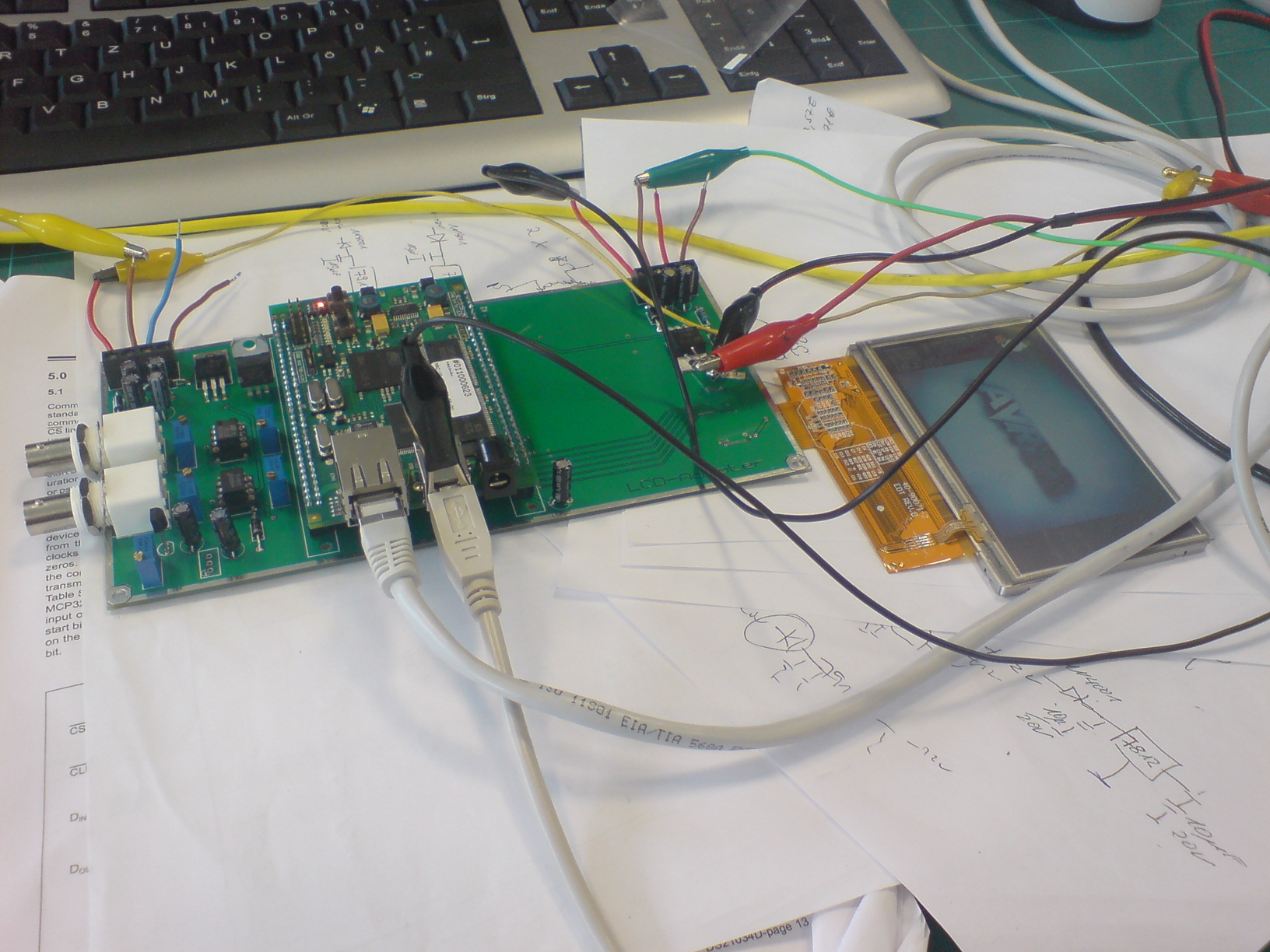

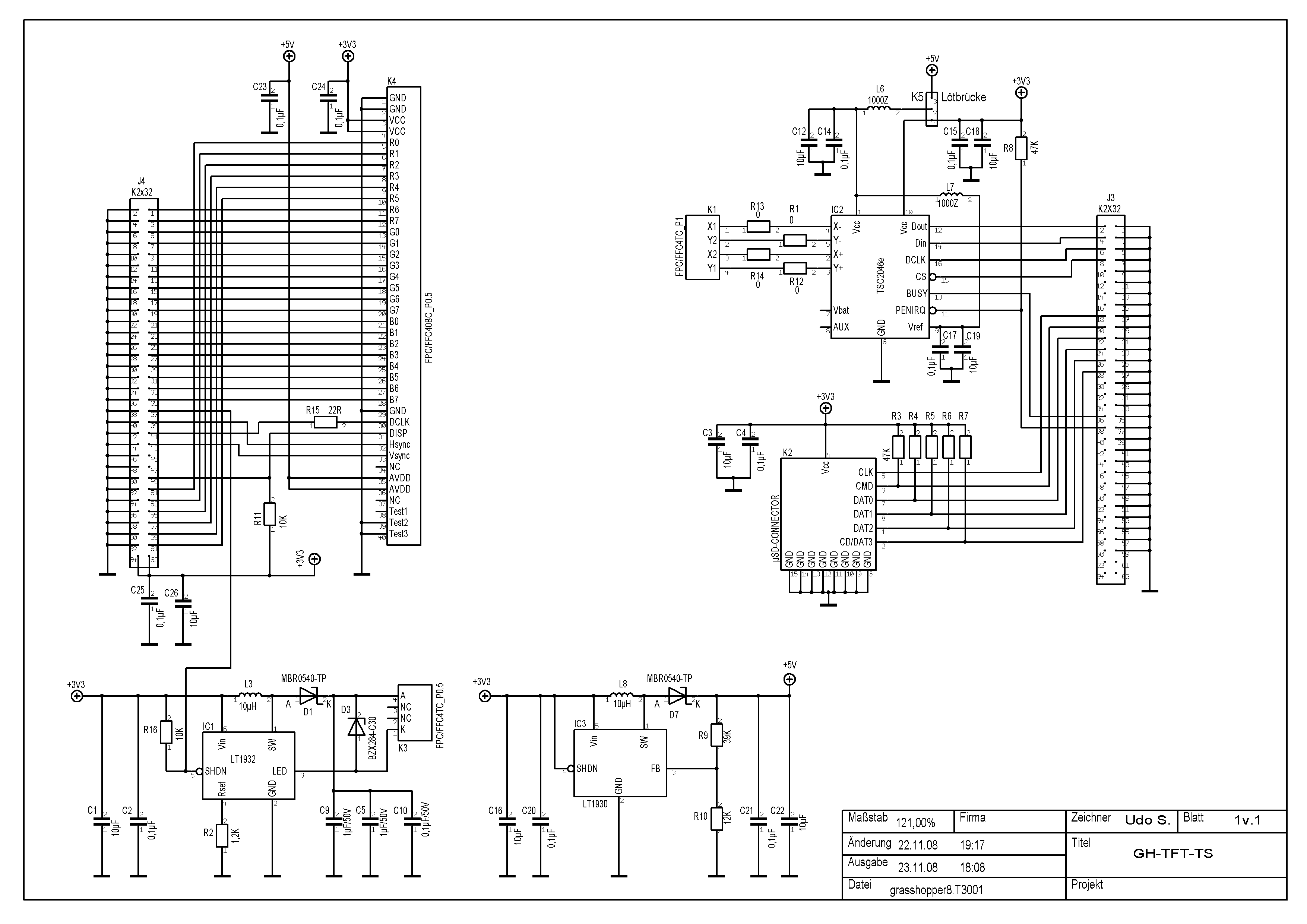

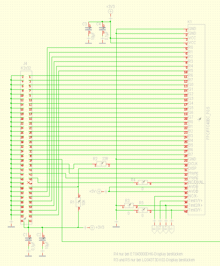

von Abdo (Gast)

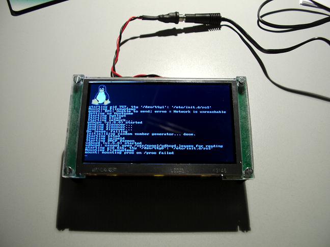

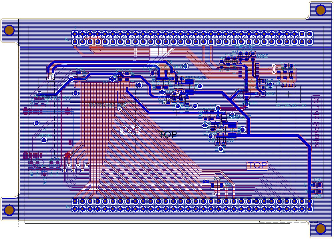

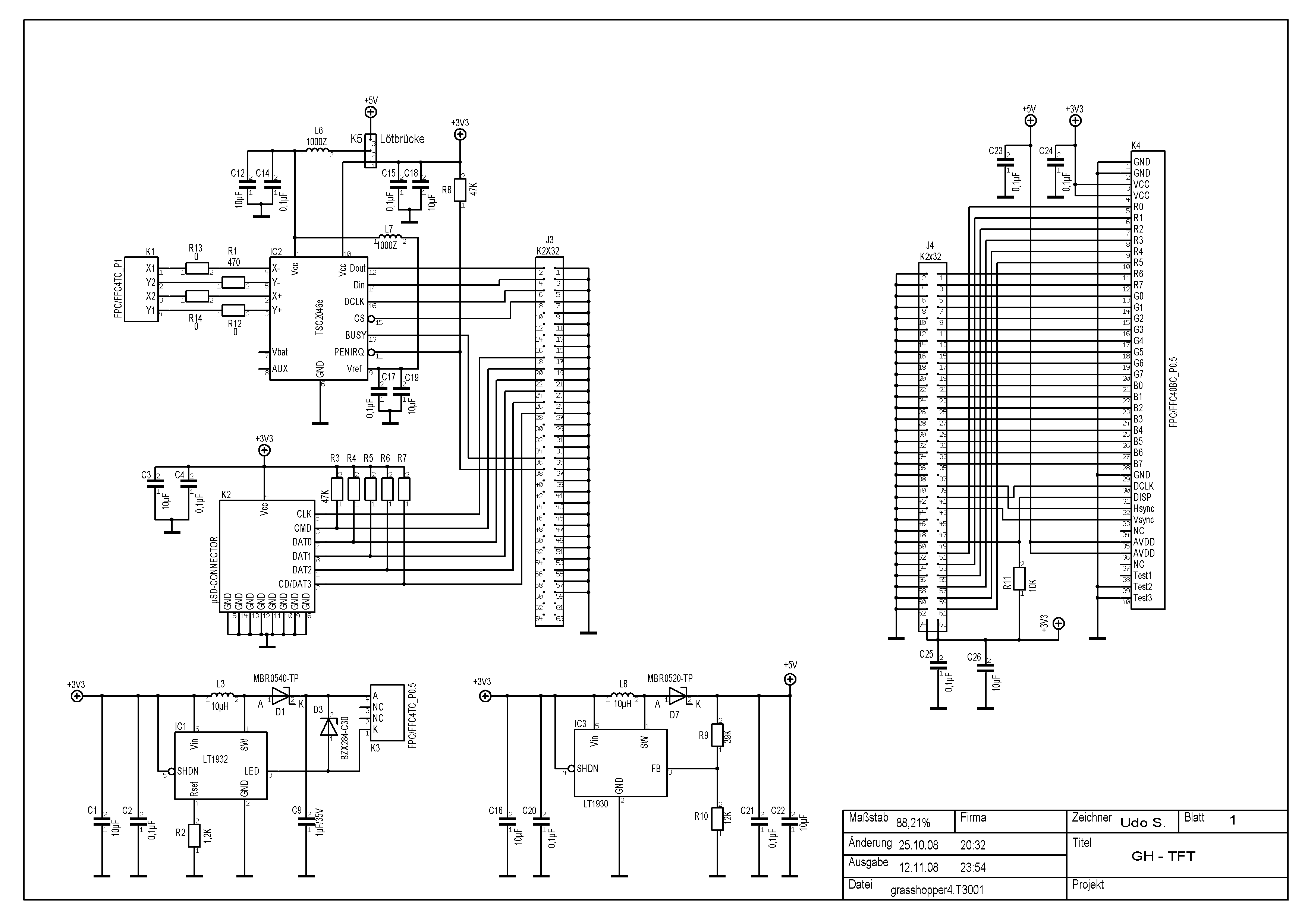

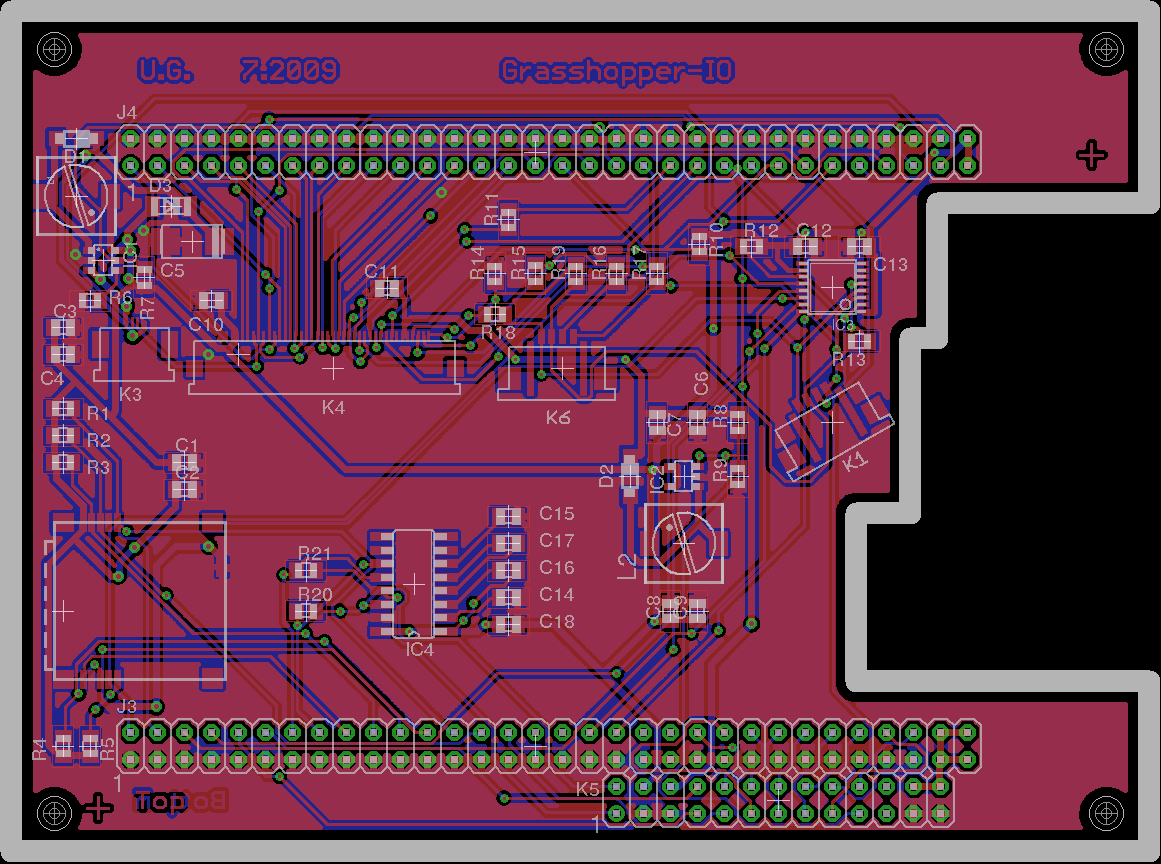

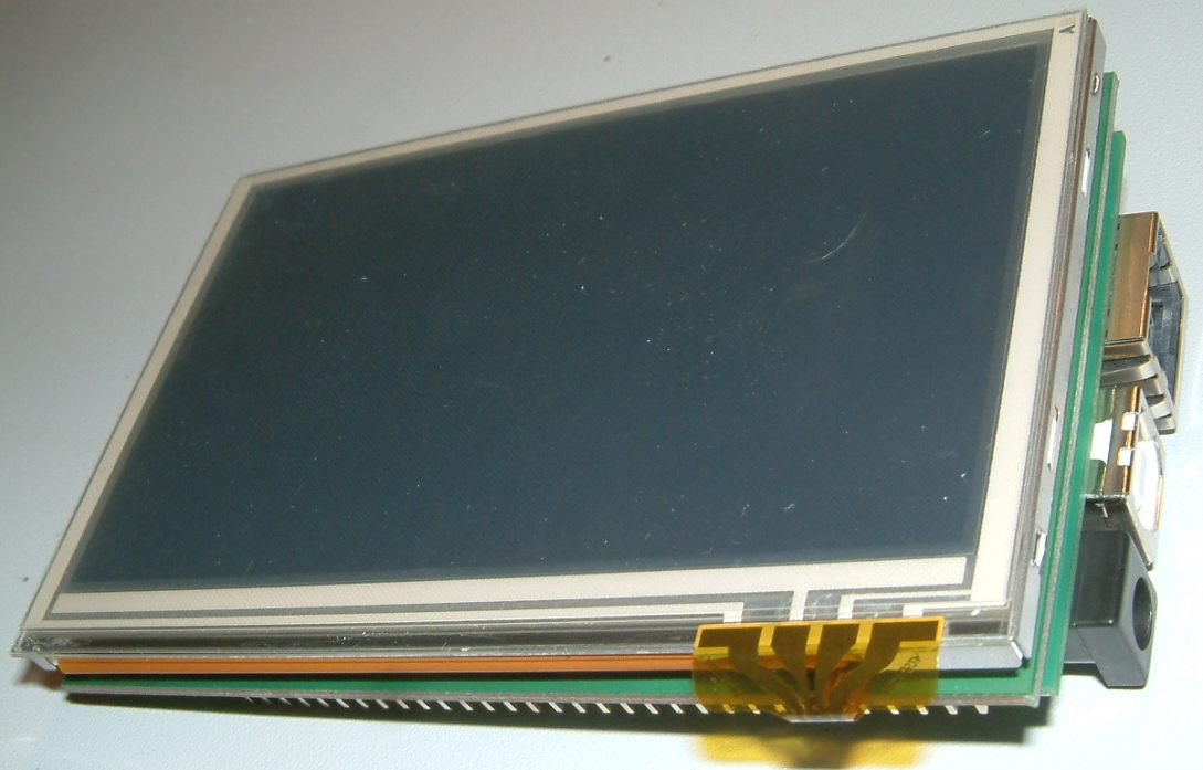

Hallo leute.
ich habe in der letzten Tage einen TFT an den Grasshopper angeschlossen,
und ich arbeite momentan an ein neues Projekt, wo ein TFT mit touch mit
dem GH anzuschliessen, Schaltplan ist soweit fertig, fehlt nur noch das
Platinendesign, aber dürfte auch in den nächsten tagen erledigt sein.
Frage: wenn man eine Applikation unter AVR32-Studio kompiliert hat , ist
das möglich sie unter dem GH zum laufen zu bringen? er spuckt mir leider
ein Fehler:"Segmentation fault", kann jemand was damit anfangen?
Danke im vorraus.

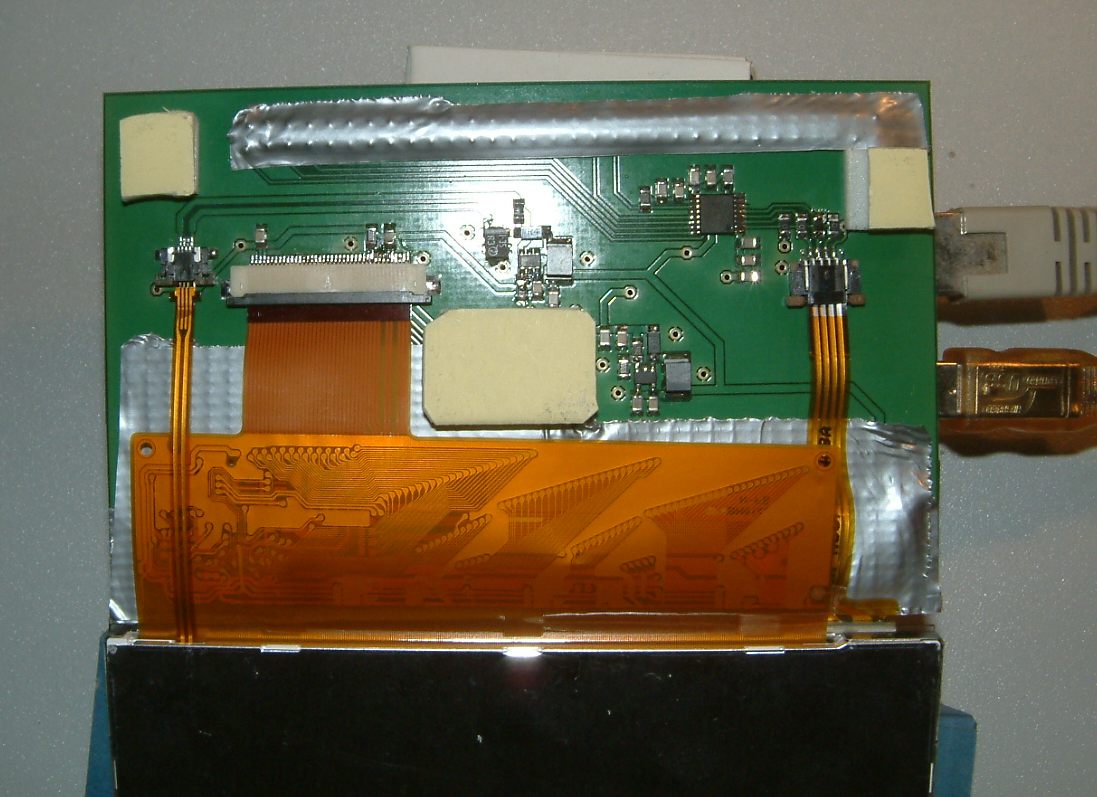

also ich habe mir jetzt ein Ersatz Display für eine PSP gekauft von
Sharp....In dem Embedded Journal steht ja eine Beschreibung mit einem
anderen Display. Geht das mit dem Sharp genauso oder muss da etwas
anderes beachtet werden?
Vielen Dank schonmal....
Grüße
Torsten

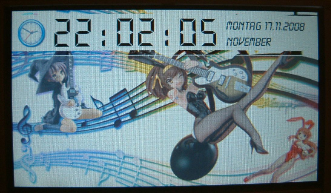

von Abdo (Gast)
Hi Torsten, was für ein Display ist das?
der Grasshopper hat im Grunde einen Frame Buffer in den AP7000, und wenn
Daten in den Frame Buffer geschrieben werden, erscheinen automatisch in
den display.
du muss naturlich nur die daten vom Display (Hsync, Vsync, Anzahl an
pixel im breite und höhe) aus dem Datenblatt heraus checken, und
anschliessend in das icnova_base.c eintragen, damit halt einen passenden
Frame Buffer grösse entsprechend den TFT angelegt werden kann.
mein aktuelles projekt, ist auch einen tft an icnova anzubringen, und es
funzt wunderbar, relativ starke leistung was man ausdem avr32 bekommen
kann.
gruss abdo

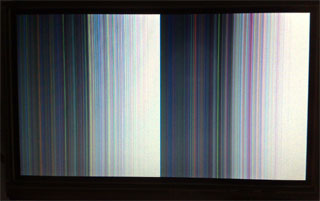

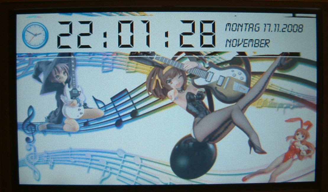

von MainSter (Gast)
auch ich bin gerade dabei ein PSP-TFT am LCDc des Hoppers zum laufen zu
bekommen. Bootlogo und bootlog sind schon auf dem tft zu sehen,
allerdings mit einer ganzen menge vertikaler "Fehler- streifen"...
http://sharebase.de/files/0meI0xFL3r.html
Ich kenne mich mit tfts nicht aus: Liegt es an meiner Hardware
(selbsgeätzte PCB) dass diese streifen auch nach etlichen icnoa_base.c
configs nicht verschwinden?
Oder könnte dass auch mit der vesorgungsspannung (VCC = 2,5V)
zusammenhängen da ich diese bisher aus nem gut gepufferten OP-
Impedanzwandler beziehe (Meine LM317 kommen erst nächste woche)???
Im DB zum Display ist ein spitzeneinschaltstrom von ca. 100mA angegeben.
Hab leider grade kein Oscar sonst könnt ich messen ob die spannung beim

Ich bin gerade dabei ein Grasshopper Adapter Board zu Layouten, wenn
alles gut läuft sollte es in ein paar Wochen in Benedikts Shop
auftauchen.
Anbei noch ein Bild von dem ET TFT (Sharp Kompatibel)
Eckdaten :
Audio Codec
Touch Controller
StepUp für Hintergrundbeleuchtung , per Grasshopper Dimmbar
Sharp "PSP" TFT oder ET043000DH6-K0 (mit Touch)

von MainSter (Gast)
Claude Schwarz: Wow, ein echter Fääädelkünstler :-)
Was genau meinst du mit den TFT- Timings?
.pixclock = KHZ2PICOS(9000), /* pixel clock in kHz */
.left_margin  = 2,            /* h. front porch */
.right_margin = 2,            /* h. back porch */
.upper_margin = 2,             /* v. front porch */
.lower_margin = 2,            /* v. back porch */
.hsync_len     = 41,            /* hsync length 41*/
.vsync_len     = 10,            /* vsync lengt 10*/
Hab leider gerade sehr wenig Zeit um mich richtig reinzuhängen :-(
Nachdem ich grade nochmal in die Timingtabelle des sharp DB's geschaut
hab ist mir die riesen Differenz zwischen min- und typ. Clock von fast
1,2MHz aufgefallen.
Hab grad nochmal n Image mit 7MHz Pixelclock- parameter in den Hopper
geladen und siehe da, die Farben und Konturen des Pinguins sind vieeeeel
besser luftsprung
Jetzt hab ich dass Gefühl dass auch bei mir ein Dämpfungswiderstand in
der Clockleitung gut tun würde....
Wenn morgen noch ne h übrig bleibt löt ich mal einen rein!
Danke für den Tip!

von Claude S. (claudeschwarz)
@MainSter
Über die Spannungen mach ich mir inzwischen keine so große Sorgen mehr.
Mein Sharp läuft gut mit 3.3V aus dem Grasshopper + 5V Steckernetzteil ,
zur Sicherheit habe ich aber noch 12 Ohm Widerstände und Elkos (100uF)
in die Spannungsversorgungsleitungen eingefügt. Wenn ich nachher in der
Arbeit bin habe ich wieder zugriff auf mein Notebook + Grasshopper
Toolchain, dann Poste ich mal meine Timings oder icnova_base.c.
Ok, dann werde ich versuchen alles Grasshopper Pins 1:1 durchzuführen.
Oder wenigstens alle Signale im 2.54mm Raster nach Aussen zu führen das
man leicht Stiftleisten einlöten kann. Hab mal den aktuellen Stand
angehängt. Die Stiftleisten würde ich auf die Höhe von P1 setzen damit
nichts mechanisch mit dem Display kollidiert. Der Grasshopper wird von
hinten aufgesteckt.

von Udo S. (udo)
ich hab mal für das PSP-Display Sharp LQ043T3DX02 eine einfache
Leiterplatte für das NGW100 layoutet. Im .zip-File sind alle benötigten
Daten.
Die Leiterplatte ist zwar Doppelseitig, aber die LS ist nur Masse. Die
paar DK's kann man mittels Draht ausführen.
Zum Belichten meiner Leiterplatten lasse ich mir in einer nahen
Druckerei sog. Offset-Filme von den .eps Dateien erstellen. Kostet ne
DIN A4 Seite 5,00 Euro. Die sind absolut Lichtdicht. Bauteile gibt es
alle bei www.csd-electronic.de, bis auf die Induktivitäten--> Farnell.
Udo
von Udo S. (udo)
man sollte so spät Nachts nichts mehr posten.....
Sorry, hatte noch die Schutzdiode für den Backlight-Wandler vergessen.
Anbei die korrigierte Version. Die Z-Diode und die Induktivitäten gibt
es bei Farnell.
Die Restlichen bei www.csd-electronics.de
Udo
von Andreas M. (schnitzeltony)
@Udo
Wo hast Du das Datenblatt/Layout der FPC/FFC Buchsen gefunden, die von
CSD-electronic verkauft werden?
von Udo S. (udo)
Hallo Andreas,
die sind von FCI.  www.fciconnect.com
Siehe Anhang.
Udo

von Udo S. (udo)
damit der Thread nicht zum NGW100 abdriftet....
Hier ein paar Bilder zu meinem neuesten Projekt:
PSP-Display mit Touch-Panel am Grasshopper.
Udo
von Udo S. (udo)
noch ein Bild
von Michael S. (Gast)

von Udo S. (udo)
Hallo Michael,
ich habe einen TSC2046E verbaut. Der ist PIN-Kompatibel mit dem ADS7846.
Ich bin dabei das Teil in Betrieb zu nehmen. Wenn alles funktioniert
könnte ich so einen Kit zusammenstellen.
Den Stromlaufplan hab ich mal angehängt.
Udo

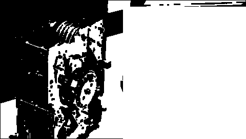

von Udo S. (udo)
so, ich Schaltung funktioniert einwandfrei. Auch das Touch-Panel
funktioniert. Hab zwar noch keine Anwendung dafür geschrieben, aber über
die Puttyausgabe kann man sich die Werte anschauen.
Ich hab mal noch ein paar Bilder angefügt.
Udo

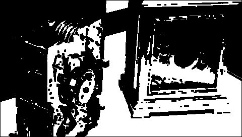

von Udo S. (udo)
Bild 2
von Udo S. (udo)
Bild 3

von Udo S. (udo)
so, ich habe jetzt mal alle Lieferanten abgeklappert und anhängend mal
eine Kostenaufstellung für das KIT (ohne GH) gemacht.
Die Leiterplatte habe ich noch mal dahingehend überarbeitet, dass auch
Befestigungslöcher vorhanden sind und auch das Signal LCDC-CC
(Contrast-Control) benutzt werden kann. Damit besteht die Möglichkeit,
das Display zu dimmen.
Da das Display selbst keine Befestigungsmöglichkeit bietet, plane ich
eine  Halteplatte mit gleichen Abmessungen wie die Leiterplatte, nur
ohne Kupfer. Diese soll mit dünnen, doppelseitigen Klebeband auf dem
Display befestigt werden und beides zusammen dann über die
Befestigungslöcher an der Leiterplatte. Dadurch ergibt sich ein stabiler
mech. Aufbau. Leider habe ich für diese Platte noch keinen Preis
ermitteln können, aber ich denke mehr als 2-3 Euro wird die nicht
kosten.
Udo
von Michael I. (iller)
Bei dem Preis würd ich au alle Fälle ein Set nehmen evtl. sogar 2
von Udo S. (udo)
Hier mal eine Ansicht der Leiterplatte. Abmessungen über alles 111.5 mm
x 79 mm.
von Udo S. (udo)
und hier der Stromlaufplan, letzter Stand.
Wer meint, es könnte etwas verbessert werden, soll es jetzt sagen, bevor
ich die Leiterplatte in Auftrag gebe.
Udo
Hi , ich bin gerade an etwas "Ähnlichem" wie man ein paar Post weiter
oben sieht ;-) Hast Du schon den Touch Controller am laufen? Nutzt den
den IRQ des Touch Controllers? Warum keinen TSC2102 o.Ä. dann hätte man
gleich Sound mit dazu (Und den passenden Treiber unter Linux).

von Udo S. (udo)
@ Claude
Ja, sorry, ich wollte dir hier nicht die Show stehlen.
Das Teil was ich hier vorstelle war ursprünglich nur für ein eigenes
Projekt von mir geplant. Deshalb hatte ich bisher auch nicht über Audio
nachgedacht, da ich das für mein Projekt nicht benötige. Gibt es denn
definitiv einen Treiber unter Linux für den TSC2102? Ich könnte den
natürlich noch auf die Leiterplatte bringen. Ist die Beschaltung, die du
oben in deinem Stromlaufplan angegeben hast von dir getestet, oder muss
da noch was geändert werden?
Das Touch-Panel läuft, siehe die Putty-Ausgabe oben und ich nutze den
PENIRQ. Der TS-Treiber braucht den explizit.
Ich nutze allerdings nicht die Buildroot von IC-Nova, sondern den
offiziellen Atmel-Buildroot 2.2.1 von hier:
http://www.atmel.no/buildroot/buildroot-src.html
plus den Patch von hier:
http://www.mikrocontroller.net/attachment/41222/buildroot-v2.2.1-grasshopper-v0.0.3.tar.gz
Die setup.c und die at32ap700x.c müssen entsprechend editiert werden.
Ich hab meine mal angehängt.
Wollte mal den Aktuellen Stand posten ...
Display + Hintergrundbeleuchtung geht , über die Feiertage beschäftige
ich mich dann mit Sound und Touch.
Der Adapter hat 6 0R Widerstände mit denen man auswählen kann
ob das Display von Benedikt (Emerging Displays)
oder ein Sharp (PSP) bestückt ist.
Was momentan noch fehlt ist ein seperater Touch Anschluss. Benedikts
Display hat den Touch auf dem 40poligen , daß Sharp mit separaten
Touchpannel natürlich nicht :-(
Also zusammengefasst , es gibt nicht mehr viele Hindernisse bis der
Adapter im Shop auftauchen sollte!

von Robert (rotoe) Benutzerseite
Ich habe mein Grasshopper jetzt auch um ein TFT erweitert. Leider
funktioniert es noch nicht ganz. Meistens zeigt es Grafiken pixeliger an
als normal oder die Farben stimmten nicht ganz. Wenn ich ein bisschen am
Folienkabel drücke wird es dann meist besser. Heißt das das das Kabel
kaputt ist oder was ist das?
von Dirk S. (fusebit)
Jippiee,
der Weihnachtsmann hat mir auch einen Grashüpfer gebracht ;-)
Jetzt warte ich nur noch auf die Adapterplatine. Macht weiter so!
Frohes Fest und guten Rutsch
Dirk
@rotoe
Ich würde mal auf den Folienstecker tippen, die sind empfindlich gegen
(Hand)Lötkolben. Das Gehäuse verzieht sich und damit auch die Kontakte
im Stecker. Die Folienleiter an sich sind eigentlich ziemlich robust...
Claude Schwarz wrote:
> @rotoe
Hattest recht wenn ich ein stück Styropor unter das Kabel am Stecker
klemme gehts. Ist nicht schön aber was solls. Besser als versuchen es
wieder auszulöten oder die Platine wegzuschmeißen.

von Udo S. (udo)
Hallo Thorsten,
hallo Manuel,
ich würde meinen Prototypenaufbau, also Adapterleiterplatte mit
PSP-Display und Touchpanel, sowie AT73C213-Sound, verkaufen wollen.
Wenn Interesse bitte E-Mail an udo1(ät)  gmx (dot) net

von Udo S. (udo)
Hallo Max,
wie ich schon in meinem Beitrag über deinem geschrieben habe, hätte ich
noch ein AddOn-Board für den Grasshopper über. Daran kannst du das
Display aus dem Shop anschließen. Außerdem ist ein µSD-Slot drauf und
Audio-Out über einen 73c213. Wenn Interesse schick mir ne Mail.

von Daniel K. (Firma: HTL Waidhofen/Ybbs) (koessland)
Hi!
Ich habe in letzter Zeit, die Ideen und Fortschritte dieses Forums
aufmerksam verfolgt und mich "selbst" daran gemacht eine Platine für
mein NGW100 zu entwerfen.
Nun heute war es so weit und ich hatte nach zahlreichen Anstrengungen
meine Platine fertig geäzt und sämtliche Bauteile verlötet (aufgrund des
Rastermaßes des LCD-Connectors ein nicht sehr leichtes Vorhaben).
Wie auch immer jedenfalls stehe ich nun vor einigen Problemen, wo ich
mich selbst nicht imstande sehe diese zu lösen. Ich habe schrittweise
die einzelnen Bauteile "eingeschaltet" durch das Setzen der
entsprechenden Ports und danach zum Testen des Displays das fbplasma
Programm von hier
http://dma.elektroda.net/ngw100-psp-lcd/fbplasma-0.0.1-20070821.zip
verwendet. (weil Qtopia Demo Kompilation nicht funktioniert hat)
Zuvor habe ich noch in den bootargs im U-Boot dem fbmem Speicherplatz
gegeben (laut:
http://www.avrfreaks.net/wiki/index.php/Documentation:Linux/Framebuffer).
1) Mein 3,3V -> 5V Konverter liefert mir nur 3,65V am Ausgang. Reicht
   das für das Display bzw. kann das an den von mir
   verwendeten Bauteilen liegen?
2) Die Hintergrundbeleuchtung des Displays funktioniert bei mir
   überhaupt nicht(denke ich mal) bzw. weiß ich nicht, wie man
   diese ansteuert,
   (ich habe die Backlight PWM Funktion mitkompiliert)?!?!?
Im Anhang habe ich meinen Schaltplan angehängt + das setup.c + die
Packet-Konfig und die linux26-Konfig.
Ich wäre für jede Hilfe, klein oder groß, sehr dankbar.
Danke im Voraus,
mfg
D.K.
von Udo S. (udo)
Hallo Daniel,
die Spannungswandler kommen mir bekannt vor ;)
Nur solltest du wie ich die Widerstände R4, R17, R5 nach +3,3V schalten
und nicht nach Masse, sonst funktionieren die Wandler nicht.
R3 sollte ein 13KOhm sein und C2 sollte ein 1µF/50V Typ sein.
R1 kann beim PSP-Display 1,1KOhm sein.
Wozu dienen die Widerstände R6 bis R13? Die sind über, wenn nicht sogar
falsch.
Beim TSC2046 ist Vref nicht angeschlossen. Muss auf 3,3V, am besten über
eine kleine Drossel, die Abblock-Kondensatoren direkt an Vref nicht
vergessen.
C14 bis C17 sind wesentlich zu groß. Da reichen, wenn überhaupt nötig,
1nF. Der TSC2046 hat an den Toucheingängen Schutzbeschaltungen, insofern
brauchst du diese Kondensatoren überhaupt nicht.
 Den Rest hab ich mir jetzt nicht angeschaut.
Udo
Hallo Udo!
Ich danke dir für deine äußert schnelle Antwort und werde die, von dir
angesprochenen Änderungen, heute versuchen umzusetzen und mich wieder
melden.
Die Widerstände R6 bis R13 dienen dazu, dass eine Farbtiefe von 18bpp
verwendet werden kann. Den Einsatz dieser habe ich vom RMT1
Erweiterungsboard abgeschaut.
mfg
D.K.
von Udo S. (udo)
Hallo Daniel,
Sorry, aber die Funktion verstehe ich nicht. Wenn du ein PSP-Display
anschließt, brauchst du die auf jeden Fall nicht.
Udo
Hallo Udo!
O.K. danke. Dann werde ich diese wohl auch noch auslöten.
Ist dir hardwaremäßig sonst noch was aufgefallen, was zu ändern wäre ?
mfg
D.K.
von Udo S. (udo)
Die Verbindungen J6 nach J1 sind bis auf die Widerstände ok soweit.
Zu J5 und J6 kann ich jetzt nichts sagen.
Ich habe jetzt einmal so weit alles, wie du es vorgeschlagen hast,
geändert und die 5V Spg. wird jetzt optimal geliefert.
Die Widerstände R4, R5 und R17 habe ich vormals nach Masse geschalten,
weil ich diese Geräte vom Mikrocontroller aus einschalten wollte.

von Ernestus P. (malzeit) Benutzerseite
Hallo Udo,
wir (mein Kollege neben mir und ich) wollen deinen Adapter von NGW100
auf PSP-Display nachbauen den du am 19.10.2008 12:32 gepostet hast. Die
Platinen wollten wir bei PCB-Pool ätzen lassen. Das Problem ist nur, man
kann dort keine EPS-Dateien als Layout einschicken. Kannst das Layout
noch mal in einem anderen Format hier posten, das bei PCB-Pool¹
akzeptiert wird?
Vielleicht hast du auch gleich ein Layout mit Touchcontroller? Das wär
Luxus.
Gruß mik + menz
¹http://www.pcb-pool.com/ppde/info_dataformat.html
von Udo S. (udo)
ich hab die Arbeitsdateien im Target-Format angefügt. Lassen sich mit
der kostenlosen Version von Target öffnen und bearbeiten.
Ihr könnt auch die Arbeitsdatei direkt zum Leiterplattenhersteller
schicken.
Bei PCB-Pool aber bei der Bestellug angeben, dass nur Layer2 und 16 für
die Leiterbahnzüge eingeschaltet werden.

ich versuche zur Zeit das TFT ET04300DH6 am Grasshopper zum laufen zu
bringen, nur leider nicht mit Erfolg.
Ich benutze die Buildroot 2.3.0, gepatcht mit
buildroot-v2.3.0-grasshopper-v0.0.1.tar.gz), compiled mit make
grasshopper-extended_defconfig.
Als Vorlage für mein Adapterboard hab ich Grasshopper_Adapter_Rev.A.pdf
von Claude Schwarz verwendet.
Anbei mal ein Bild von TFT, vielleicht hat ja jemand einen Tip wo ich an
die Fehlersuche gehen kann. Die Kontakte des 40pol FPC wurden
durchgeklingelt und müssten passen. Spannungen VCC 3.3V, AVDD 5V, BL
21.6V liegen auch richtig an. Einen 22R Widerstand an der DCLK Leitung
hab ich auch schon ausprobiert.
Das TFT zeigt am Anfang erst ein weisses Bild, dann bilden sich die
streifen.
MfG
Tom aka deramon
von Gast (Gast)
hast du die Versorgungsspannungen mal oszilloskopiert? Brummspannungen?

Habe jetzt eine Adapterplatine bestückt. So sieht das ganze aus und
funktioniert auch schon prima!

habe mir die Schaltung von Udo angesehen und hab da noch fragen. Muss
ich denn die 0Ohm wiederstande einbauen? Welche wirklung haben die? Ich
möchte das TFT vom EP-Shop anschliessen.
Und wofür ist die FerritPerle? Wie kommt man auf dem Wert?
von Gast (Gast)
Zur unterdrückung von Spikes auf der Versorgungsleitung.
pi x Daumen ;)
> Muss ich denn die 0Ohm wiederstande einbauen?
Nein, dienen wahrscheinlich nur zum besseren routen der Leitungen.
> Ich möchte das TFT vom EP-Shop anschliessen.
Dazu wirst du die Schaltung ändern müssen, als auch den Backlight-Strom.
von Udo S. (udo)
Was mein Vorredner geschrieben hat stimmt soweit. Ich habe mal den
Stromlaufplan für das Shop-Display angehangen.
Udo
von Udo S. (udo)
und der Teil für die Backlight-Stromregelung
von Gast (Gast)
@Udo:
Du hast bei der Backlightstromregelung für R7 620Ohm müssten es nicht
1,2kOhm für 18mA sein nach der Formel im Manual für das TFT?
Muss ich die Parallelschaltung der Kondensatoren, immer an den Stellen
anschlissen wo ich 3,3V und 5V Spannung beziehe?
Würden auch 0,01uF und 1uF gehen oder ist das nicht ausreichend?
von Udo S. (udo)
Hallo Gast,
laut Datenblatt des EP-Displays sind da 2 Zweige a` 6 LEDs in Serie, die
ich parallel geschaltet habe. Jeder Zweig darf 18mA bekommen. Sind nach
Adam-Riese 36mA und danach, mit der Formel aus dem LT1932 Datenblatt,
sollte R7 620 Ohm betragen.
Das kommt darauf an. Die Eingangskondensatoren des LT1932 sollten so nah
wie möglich an den IC-Beinchen sitzen. Auch eine C-Kombination sollte so
nah wie möglich am Display-Anschluss sitzen. Eine Kombination hab ich
dann noch am Eingang der 3,3V Spannungsversorgung sitzen.
Du brauchst natürlich auch noch einen Schaltregler für die 5V
Spannungserzeugung. Auch da sollten die Abblock-Kondensatoren so nah wie
Linear hat in ihren Applikationsbeispielen immer 4,7µF als
Eingangskondensator angegeben. Ganz optimal wäre vielleicht eine
Kombination aus 6,8µF, 0,1µFund 0,01µF.
Wichtig ist dabei, dass keramische Vielschicht-Kondensatoren (Kerkos)
verwendung finden. Vorzugsweise SMD-Bauform.
Wäre schön, wenn du dich mal anmelden würdest.
Udo
von Uwe G. (uwe_g)
Ich hab mal schnell eine Version der Adapterplatine für mich erstellt.
Mein Gedanke war, das ganz flach zu machen. Also meine Version hat :
- Touch, wahlweise ET043000DH6, Hantouch-HT043A oder LQ043T1DG01
- LQ043, wahlweise LQ043T3DX02 (PSP-ebay), LQ043T1DG01 oder ET043000DH6
- Backlight-Anschluss
- uSD-Card
- zweite RS232
- noch verfügbare IOs auf eine Steckerleiste herausgeführt
Das Layout ist gerade beim Leiterplattenhersteller.
Uwe
von Uwe G. (uwe_g)
Und hier der Schaltplan.
Gruß Uwe
von Uwe G. (uwe_g)
Es zuckelt schon. Die ersten Lebenszeichen...
von Uwe G. (uwe_g)
Hinterm Display...
von Alex (Gast)
Das sieht ganz toll aus aber wann könnten wir die Platine kaufen ? und
was würde die Platine kosten (mit oder ohne Bauteilen) ?
Danke!
von Udo S. (udo)
@Alex
kaufen kannst du eine AddOn-Leiterplatte bei mir.
Schick mir eine PN.
Udo
von Uwe G. (uwe_g)
Hab noch Muster bei mir rumliegen. Mehr Info über PM.
Gruß Uwe

von mG (Gast)
Hallo allerseits,
zu Anfang hatte ich ein starkes flimmern am Display (ET043000DH6) am
Grasshopper. Das lag daran, dass ich anstelle 22R ein 22kR hatte.
Jetzt habe ich gemerkt, das es bei Bildern wie z.B. im Anhang es
weiterhin flimmert. Allerdings nur die rechte hälfte.
sollte ich den 22R komplett wegnehmen oder reduzieren. oder liegt es an
etwas anderem?
von ... (Gast)
kannst du versuchen.
Eventl. Leitungsführung der Clockleitung überprüfen.
Oder auch mal die timing Werte in der setup.c variieren.
von mG (Gast)
Ohne 22R hat kein unterschied gemacht. nachdem ich die timings geändert
habe hat sich etwas getan und zwar bei de hsync_len im Datenblatt ist
ein Wert von min 1 typisch 10, aber kein max wert. Allerdings habe ich
bei folgender einstellung
static struct fb_videomode __initdata grasshopper_tft_modes[] = {
    .name    = "ET043000DH6 480x272 @ 60",
    .refresh  = 60,       // refresh rate
    .xres    = 480,      // horizontal resolution
    .yres    = 272,       // vertical resolution
    .pixclock  = KHZ2PICOS(9000),   // pixel clock in kHz
    .left_margin  = 2,      // h. front porch
    .right_margin  = 2,       // h. back porch
    .upper_margin  = 2,      // v. front porch
    .lower_margin  = 2,       // v. back porch
    .hsync_len  = 41,      // hsync length
    .vsync_len  = 15,       // vsync lengt
    .sync    = 0,      // Active low hsync/vsync
    .vmode    = FB_VMODE_NONINTERLACED,
        // always send a full frame to the display
das im Anhang vorliegende Bild. Wobei die ganz weiße fläche flimmert.
Wenn ich hsync_len vergrößere kommt das eignetlich bild zum vorschein.
dann müsste ich allerdings ein sehr großen wert nehmen.
Welchen wert kann den  hsync_len max annehmen?
von mG (Gast)
sorry ich meinte  vsync_len
von ... (Gast)
Also hiermit in der setup.c läuft bei mir ein ET043000DH6 einwandfrei.
    .name    = "480x272 @ 60Hz",
    .refresh  = 60,
    .xres    = 480,    .yres    = 272,
    .left_margin  = 2,    .right_margin  = 2,
    .upper_margin  = 12,    .lower_margin  = 2,
    .hsync_len  = 41,    .vsync_len  = 10,
    .sync    = 0,
static struct fb_monspecs __initdata grasshopper_default_monspecs = {
  .manufacturer    = "SHA",
  .monitor    = "ET043000DH6",
  .modedb      = grasshopper_tft_modes,
  .modedb_len    = ARRAY_SIZE(grasshopper_tft_modes),
22
  .hfmin      = 15000,
23
  .hfmax      = 30000,
24
  .vfmin      = 60,
25
  .vfmax      = 700,
26
  .dclkmax    = 90000000,
27
28
29
struct atmel_lcdfb_info __initdata grasshopper_lcdc_data = {
30
        .default_bpp            = 24,       // Color depth
31
        .default_dmacon    = ATMEL_LCDC_DMAEN | ATMEL_LCDC_DMA2DEN,
32
  .default_lcdcon2  = (ATMEL_LCDC_DISTYPE_TFT
33
           | ATMEL_LCDC_PIXELSIZE_24
34
           | ATMEL_LCDC_CLKMOD_ALWAYSACTIVE
35
           | ATMEL_LCDC_MEMOR_BIG),
36
        .default_monspecs       = &grasshopper_default_monspecs,
37
        .guard_time             = 2,
38
  .lcdcon_is_backlight    = 1,
39
von mG (Gast)
Diese einstellungen hatte ich schon zu anfang.. hmm
wozu ist das
von Udo S. (udo)
mG schrieb:
> wozu ist das.lcdcon_is_backlight
Damit wird das Backlight über den LCDCON-Ausgang des AP7000 gedimmt oder
ein/aus geschaltet. Geht aber nur, wenn du den Anschluss mit dem
SHDN-Anschluss des StepUp-Wandlers für das Backlight verbunden hast.
Dann ist entweder dein Display defekt oder in deinem Schaltungsaufbau
ist der Wurm.
Wie gesagt, ich hab da noch eine Adapter-Leiterplatte :)
Udo
von mG (Gast)
An den Einstellungen liegt es nicht. Ich habe mal mit einer Pinzette
jede Leitung/pin am Display-Connector berührt. Dabei war das Bild klar
als ich mit der Pinzette gegen die DISP Leitung gekommen bin.
von mG (Gast)
Bin da grad noch nicht darauf gekommen wie ich das löse. hat jemand ne
idee?
von Michael B. (bubi)
Sollte das mit der DISP Leitung und Pinzette stimmen versuchs mal ~22pF
auf die Leitung gegen GND zu löten.. (der wert ist relativ unkritisch)
von ... (Gast)
Die DISP-Leitung braucht zwingend einen 10K gegen +3,3V. Hast du den
drin?
Da das ein rein statisches Signal ist, kannst du auch zusätzlich einen
0,1µ Keramik gegen GND schalten.

Aber diene Adapterplatine fehlt mir noch. Wer ist der Layouthersteller
den du gewählt hast und gibt es da noch eine oder hast du da noch eine
von rumliegen ich wäre dran interessiert.
von Udo S. (udo)
Hallo  Summerevent Teilnehmer FH (Gast),
ich habe noch Adapterleiterplatten für den Grasshopper.
Schick mir eine PM.
Udo
