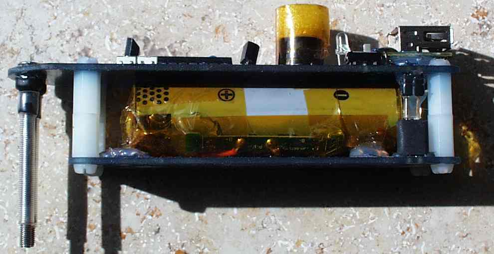

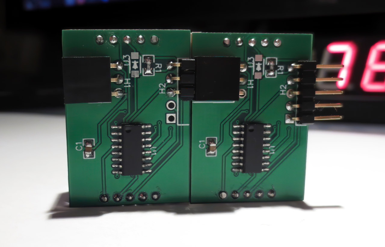

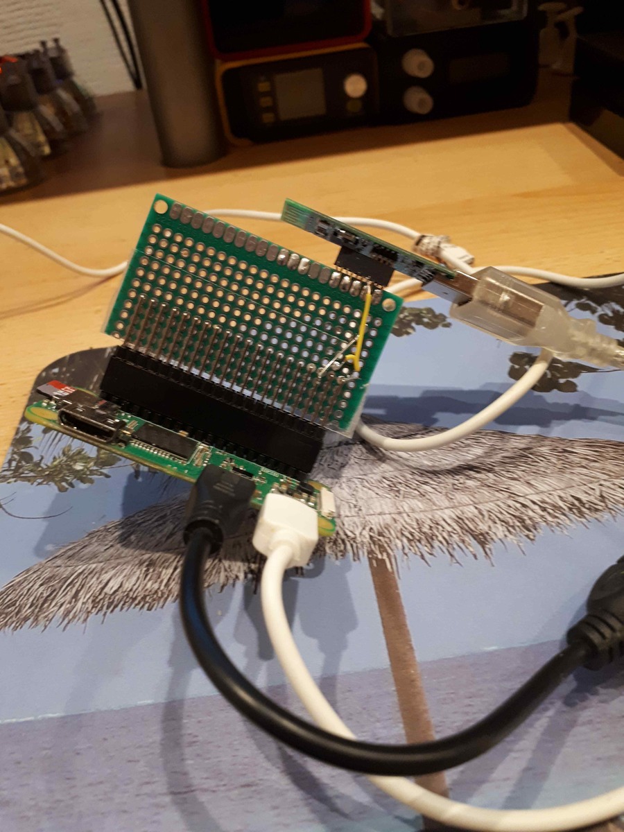

Mangels eines Ti-Debuggers für CC2513 Zigbee-Adapter, habe ich mir nach
der Anleitung von
https://lemariva.com/blog/2019/07/zigbee-flashing-cc2531-using-raspberry-pi-without-cc-debugger
selbst einen Flash-Adapter für CC2513 gebaut.

Und Du meinst dass dafür eine Thread für Kunstwerke eröffnet werden
muss? Noch dazu mit einem schlechten Foto. Verstehe ich nicht.
Eigentlich, und wenn überhaupt, gehört es hierhin:
Beitrag "Quick&dirty - schnelle Problemlösungen selbst gebaut"

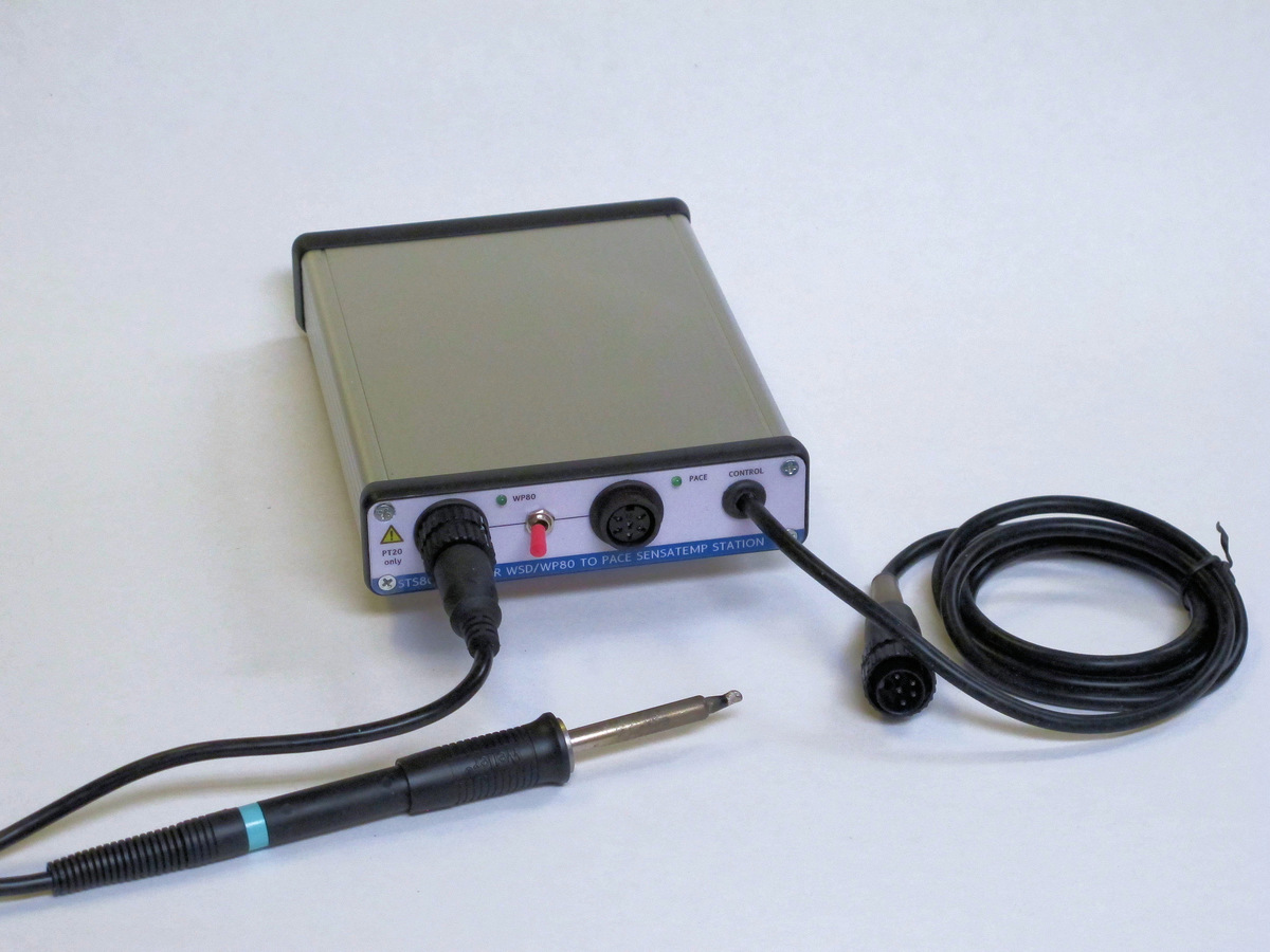

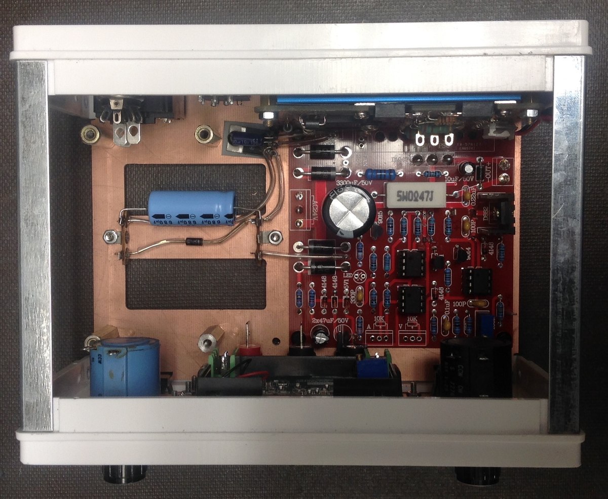

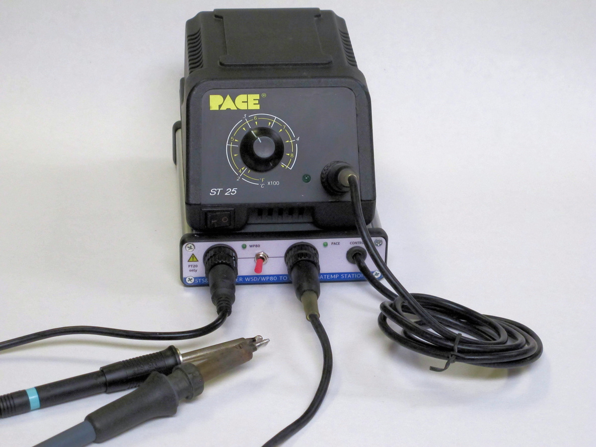

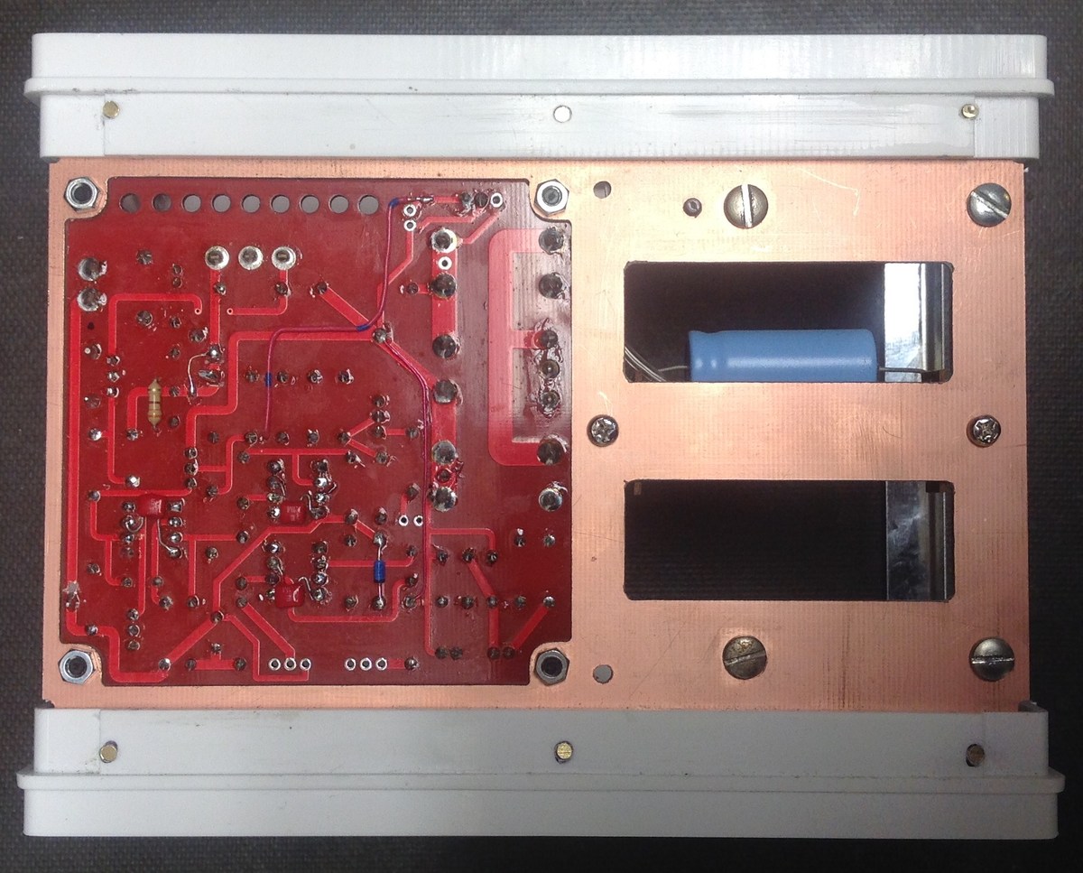

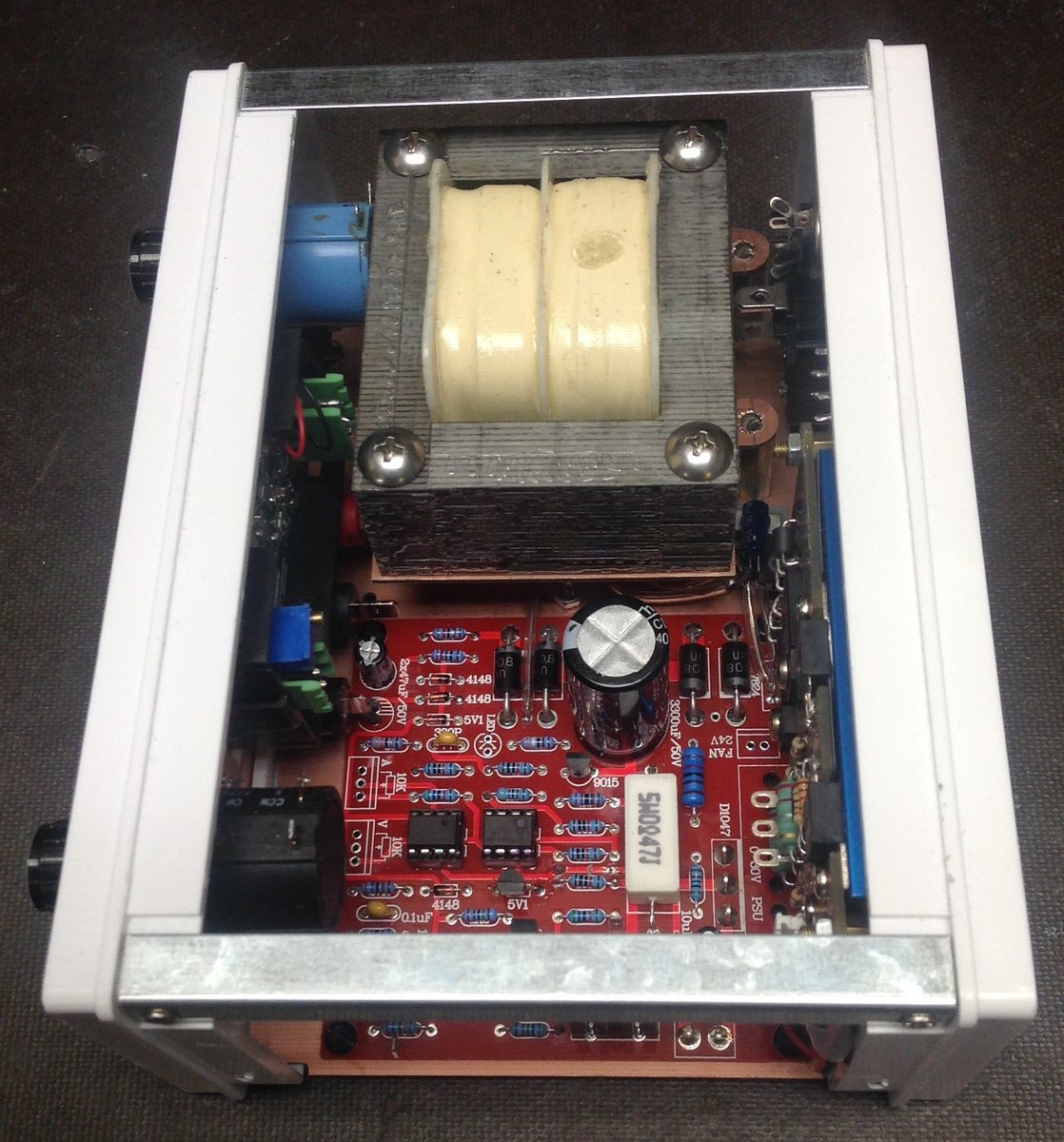

Gezeigt hier ist ein Weller auf Pace SensaTemp Umschalt-Konverter. Damit
lassen sich alle PT20 Lötkolben vergleichbar zu WSP80 und WP80 an einer
Standard PACE SensaTemp Lötstation betreiben. Da bei Euch Pace Stationen
eher selten sind, ist dieser Konverter wahrscheinlich bei Euch weniger
von Interesse. Bei uns sind Pace sehr beliebt und ich habe selber
einiges Löt- und Entlötgerät dieser Firma.
Da der WP80 sehr angenehm in der Hand liegt und kurz ist, arbeitet es
sich damit unter dem Mikroskop besser wie meine übrigen Lötkolben. Ich
konnte den WP80 in einem lokalen Geschäft sehr günstig erstehen was mein
Interesse wieder akut machte.
Da ich keine WD1 Station besitze wollte ich herausfinden inwieweit eine
Pace Lötstation dazu herangezogen werden könnte. Da beide Lötkolben
Platin Temperaturfühler verwenden, obgleich mit unterschiedlichen Werten
bestand genug Übereinstimmung um einen Versuch zu rechtfertigen. Pace
SensaTemp arbeiten allesamt mit PT100 Typen und der Weller hat
bekanntlich einen PT20 Typ eingebaut. Da die Fühlerkurven gut
übereinstimmen war nur ein x5 Verstärker notwendig um der Pace Station
einen normalen SensaTemp Lötkolben vorzutäuschen.
In dem gezeigten Umschaltgehäuse befindet sich ein x5 verstärkender OPV
mit 200 Grad Offset und 450 Grad Verstärkungseinstellung um der Pace
Station einen normalen SensaTemp Lötkolben vorzutäuschen. Der WP80
arbeitet so einwandfrei. Aufheizzeit ist wegen der 21V Versorgung der
Pace Station etwas langsamer als bei einer WD1. Der WP80 braucht 18s um
von Raumtemperatur auf 350 Grad C zu heizen. Damit kann ich leben. Die
Skalen Kalibrierung der Pace Station stimmt nach Abgleich auf +/- 3 Grad
mit der eines SensaTemp Lötkolbens überein. (Mit Fluke K-TC gemessen)
Falls sich jemand wundert, warum der 470 Ohm R13 Am Ausgang, der ist
notwendig um den 5.7mA PT100 Erregungsstrom der Pace Station entgegen zu
wirken. Ohne den R13 kann der OPV bei rund 0.9V den Ausgang nicht genau
einhalten weil die Pace Station zu stark daran hochzerren will.
Mit dem Schalter zwischen den Buchsen kann man den jeweiligen aktiven
zugehörigen Lötkolben wählen. Die zugehörigen LEDS zeigen den jeweils
aktiven Lötkolben an. Die Pace Station musste nicht modifiziert werden.
Die Betriebsspannung von 8V wird durch Einweggleichrichtung von der
hochliegenden 11.5V Trafospannung gewonnen. Ein 7808 stellt die OPV
Betriebsspannung und PT20 Erregung bereit. Dieser Adapter kann an allen
SensaTemp Station angeschlossen werden. Auch die MBT-nnn Stationen sind
verwendbar. Das lange Kabel das mit der Lötstation verbunden ist werde
ich später kürzen.
Ich freue mich wegen der kurzen Lötkolbenlänge des WP80 schon auf mein
nächstes SMD Lötprojekt unter dem Mikroskop. Bis meine zukünftige
JBC/WMRx Station bei mir einsatzfähig ist, ist der WP80 eine nützliche
Erweiterung meiner Lötressourcen.
Sehr schick! Hier macht sicherlich das schöne Gehäuse den
Gesamteindruck. Allerdings habe ich drei Fragen:
Ist die Fischer-AKG-Serie bei euch üblich?
Ist die Frontplattenbeschrifung mit dem Farblaser bedruckte
Alu-Klebefolie?
Warum hast Du das Kabel nicht gekürzt?

Danke;-) das Gehäuse ist ein 1455P1601, groß genug um die gezeigte
Lötstation draufstellen zu können.
Die Mikrofone schon. Sonst müßte man weiter recherchieren. Das ist ja
"Made in Ö". Warum übrigens?
> Ist die Frontplattenbeschrifung mit dem Farblaserbedruckte
> Alu-Klebefolie?
Nein. Nur Brother Tintendrucker Photopapier mit einer matten PVC
Selbstklebefolie von einem lokalen Schilderdruckgeschäft bedeckt. Auf
der Rückseite verwende ich 3M 467 High-Tech doppelseitige Klebefolie
oder Photo Klebespray. Der 3M 467 hält aber besser. Schriftsatz ist B612
Futura ähnlich.
Das wird später gegen ein selbstgemachtes Kabel ausgewechselt. Dieses
Silikon haltige, sehr flexible Kabel, stammt von einem Pace Lötkolben
und will ich nicht massakrieren.
Hoppla, dann habe ich mich verguckt. Ich habe es für ein Fischer AKG 105
22 100 gehalten. Aber Hammond passt auch besser in die neue Welt.
Gute Idee. Kann sich sehen lassen.

Ich wußte gar nicht, daß AKG Fischer solche den Hammond ähnliche Gehäuse
vertreibt. Jetzt verstehe ich die Frage.
Diese Folie hat äußerlich denselben Charakter wie die Frontplatten von
Keysight, Tektronix. Nur vergeht dieses matte Aussehen bei Druck oder
Hitze und wird glatt.
Ja, finde ich auch. Normalerweise nehme ich für Fp lieber den
Farblaserprinter im QRL;-) Da ich aber auf Urlaub war, mußte mein
Tintendrucker hinhalten. Solange die Pigmente mit der Zeit nicht
verblassen, sollte das auch ausreichen.

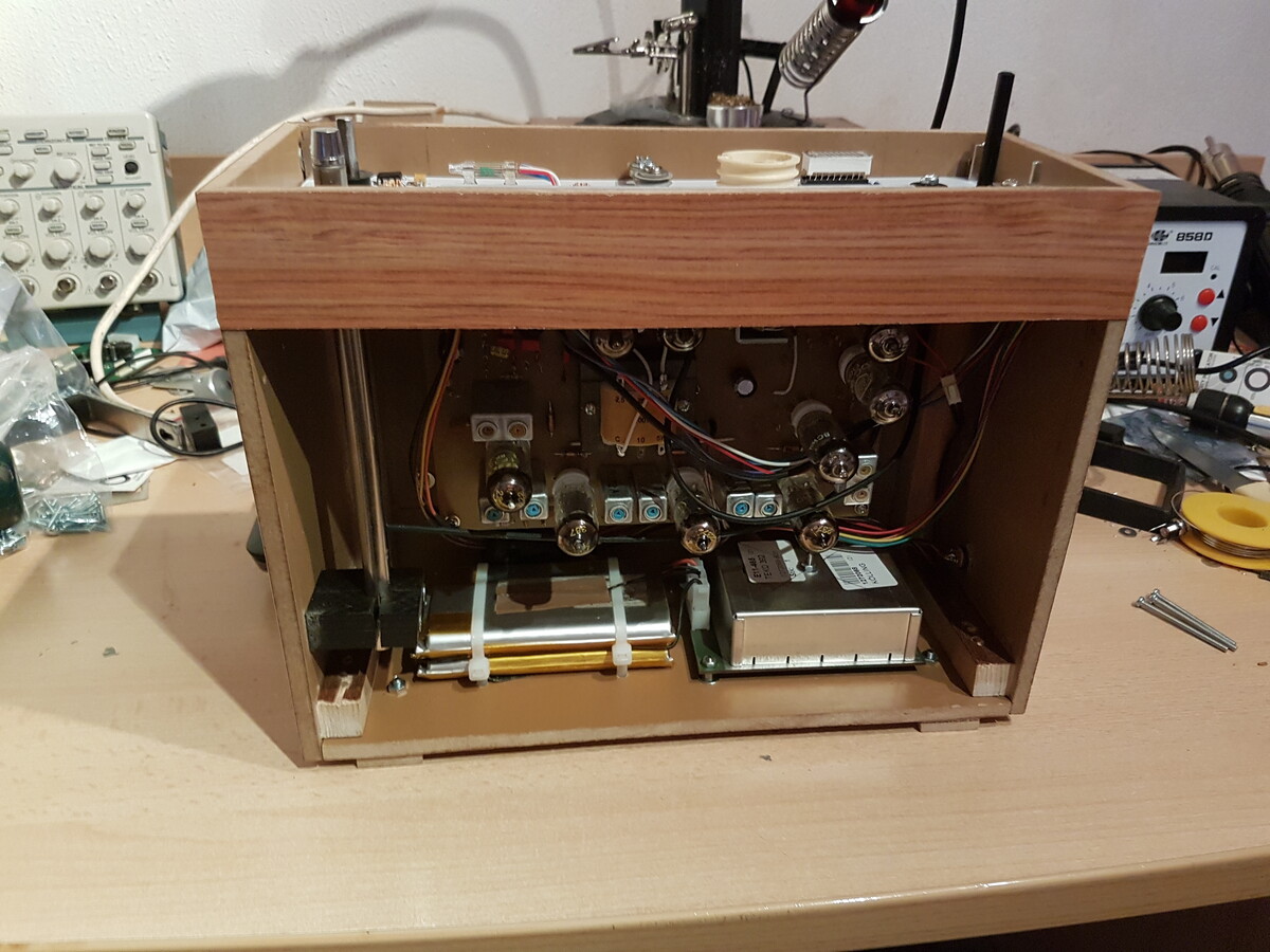

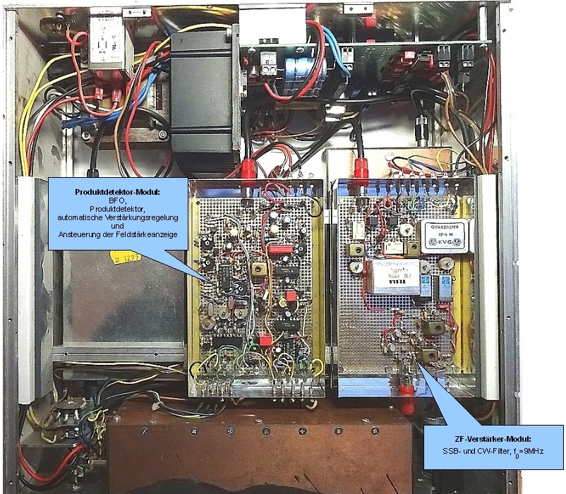

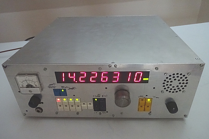

Vor vielen vielen Jahren ist mir das RPB-Bändchen
"Amateurfunk-Superhets" , erschienen 1977 im Franzis-Verlag,  in die
Hände gefallen, und ich dachte, dass es nicht soooo schwierig sein
könnte, eines der vorgeschlagenen Geräte nachzubauen. Falsch gedacht!
Das Projekt erwies sich über Jahre als zäher Brocken, der einfach nicht
funktionieren wollte, was a) am katastrophalen Schaltplan, der mit
(zumTeil schweren) Fehlern garniert ist,  und b) an (damals)
unzureichender Erfahrung lag. Inzwischen habe ich alle Fehler (selbst
verursachte und Zeichnungsfehler) niedergekämpft, der Empfänger
funktioniert.
Das Radiokonzept ist ein Produkt seiner Zeit: Halbleiterbestückter
(Feldeffekt-Tetroden) analoger Doppelsuper mit hochliegender 1.Zf und
niedriger 2.Zf. Ein Tiefpass am Eingang der Hf-Stufe begrenzt den von
2MHz bis 30MHz lückenlos durchgehenden Empfangsbereich, wegen des
Tiefpasses und der hohen 1.Zf kann eine aufwändige Hf-Selektion
entfallen. Die erforderliche Trennschärfe erzielt der Empfänger im Zuge
der 2.Zf, für
die hochselektive Quarzfilter gut erhältlich waren/sind. Der Empfänger
ist ursprünglich für für die Modulationsarten USB, LSB, CW  und
(Schmalband)FM ausgelegt. Für die Grob- und Feinabstimmung hatte der
Autor zwei freilaufende Oszillatoren vorgesehen, eine Methode, die
Gleichlaufprobleme vermeidet und gut für den Selbstbau geeignet ist.

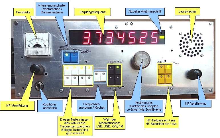

Um den Aufbau des Radios zu vereinfachen, ist der Schaltplan in einzelne
Module aufgeteilt. Dieses Konzept spiegelt sich im mechanischen Aufbau
des Radios wider. Ebenfalls unverändert geblieben sind der Frequenzplan
und die Parameter der Zf-Filter.
Die Fotos zeigen die wesentlichen Ansichten des Geräts.
Einige Baugruppen sind durch Eigenkonstruktionen ersetzt. An die Stelle
der originalen, mechanisch "windigen" Version des  Eingangstiefpasses
ist eine stabile Ausführung, dessen Komponenten ich mit AADE-Filter
entworfen habe, getreten. Ein DDS-Generator, er dient der Abstimmung des
Radios, und ein Quarzoszillator ersetzen die freilaufenden Oszillatoren,
gleichzeitig habe
ich die  untere Bereichsgrenze auf 1MHz verlegt. Die
Produktdetektor-baugruppe, sie beinhaltet auch die AGC, ist eine
komplette Neukonstruktion, denn die veröffentlichte Schaltung ließ sich
absolut nicht zum Laufen
bringen. Das Netzteil weicht ebenfalls in wesentlichen Teilen von der
ursprünglichen Schaltung ab, nachdem die erste Version dieses Moduls bei
der ersten Inbetriebnahme abbrannte. Hinzugekommen sind ein
Prozessormodul, mit dessen Hilfe das Radio bedient wird und das die
Anzeigen versorgt, und ein Umschaltmodul, mit dem zwischen Drahtantenne
und (aktiver) Rahmenantenne gewählt werden kann.
Das Radio ist unter dem Gesichtpunkt maximaler Störfreiheit (gemeint
sind selbst erzeugte Störungen) und guter Zugänglichkeit großzügig
aufgebaut. Daher werden alle Anzeigen statisch betrieben und der

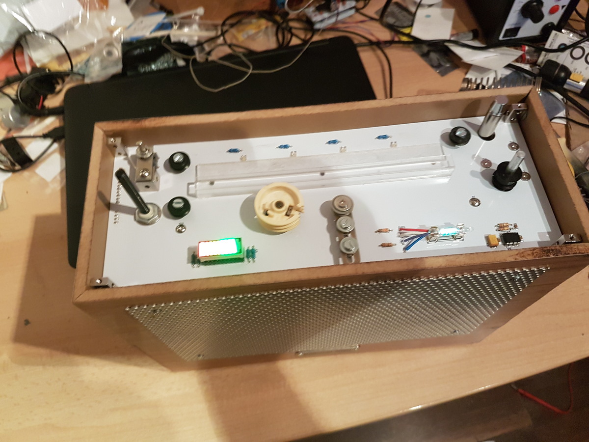

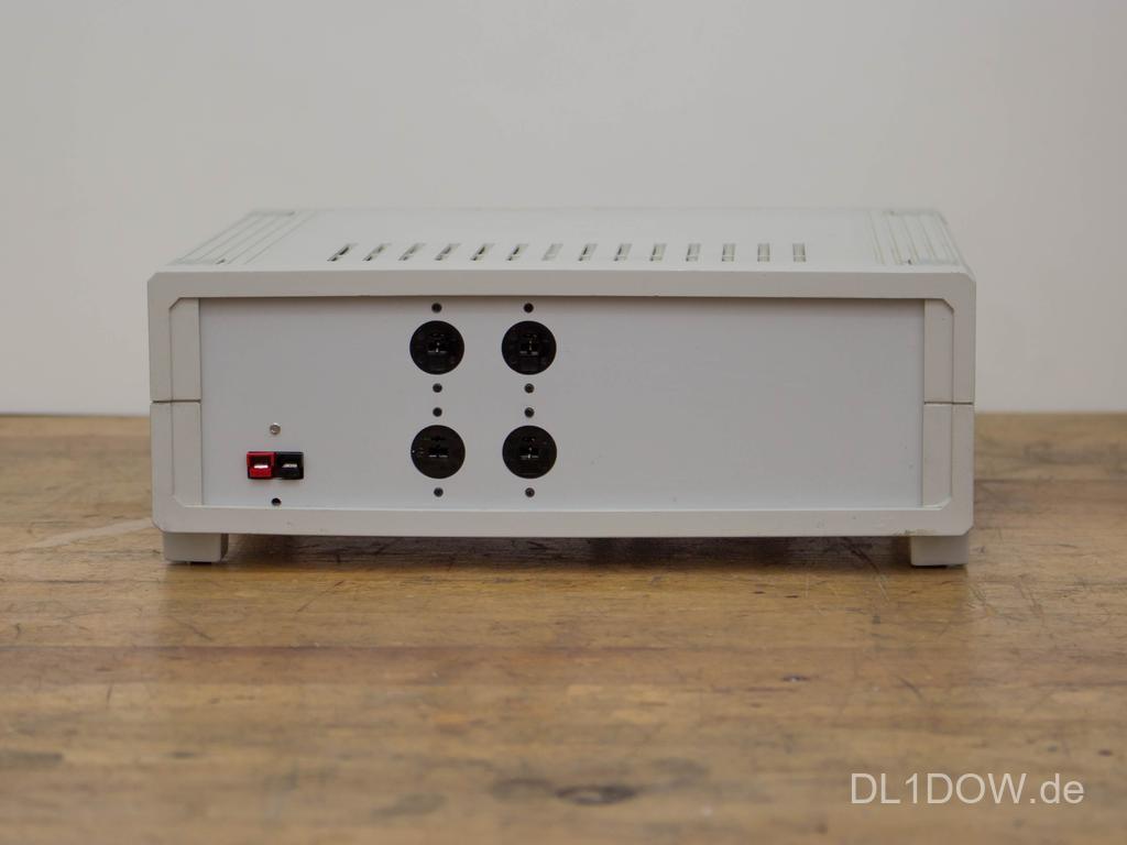

Prozessor ist nur bei Betätigung irgendeines Bedienelements aktiv, sonst
abgeschaltet. Alle Module, analoge wie digitale, befinden sich,
isoliert, in eigenen Abschirmgehäusen die keine Masseverbindung
untereinander haben.
Um Verkopplungen zu vermeiden verfügt jedes Modul über separate
Versorgungsspannungsleitungen, die ausschließlich am Netzteil
zusammen-geführt sind. Optokoppler und Relais stellen die Verbindungen
zwischen dem analogen und dem digitalen Teil des Radios her, alle
Versorgungs- und Hilfsspannungen sind abgeblockt. Die Abmasse des Radios
sind ca 40cmx40cmx12cm, das Gewicht beträgt gute 4kg.
Fazit: Mit den Empfangsergebnissen bin ich hinsichtlich der
vorausgegangenen Schwierigkeiten beim Aufbau, was den Bereich der
Amateurfunkbänder angeht, sehr zufrieden. Allerdings ist der Empfang von
Rundfunkstationen eher als rudimentär zu bezeichnen, da ein AM-Filter
fehlt. Falls ich jemals eines auftreiben kann, werde ich das Radio an
dieser Stelle ergänzen.
Für alle, die Videos lieben, habe ich ein kurzes Filmchen gebastelt, das
den Empfänger, besonders aber die Regelung, in Aktion zeigt, denn ich
finde, diese ist mir gut gelungen
https://www.youtube.com/watch?v=OIk9xdjhJ3A.

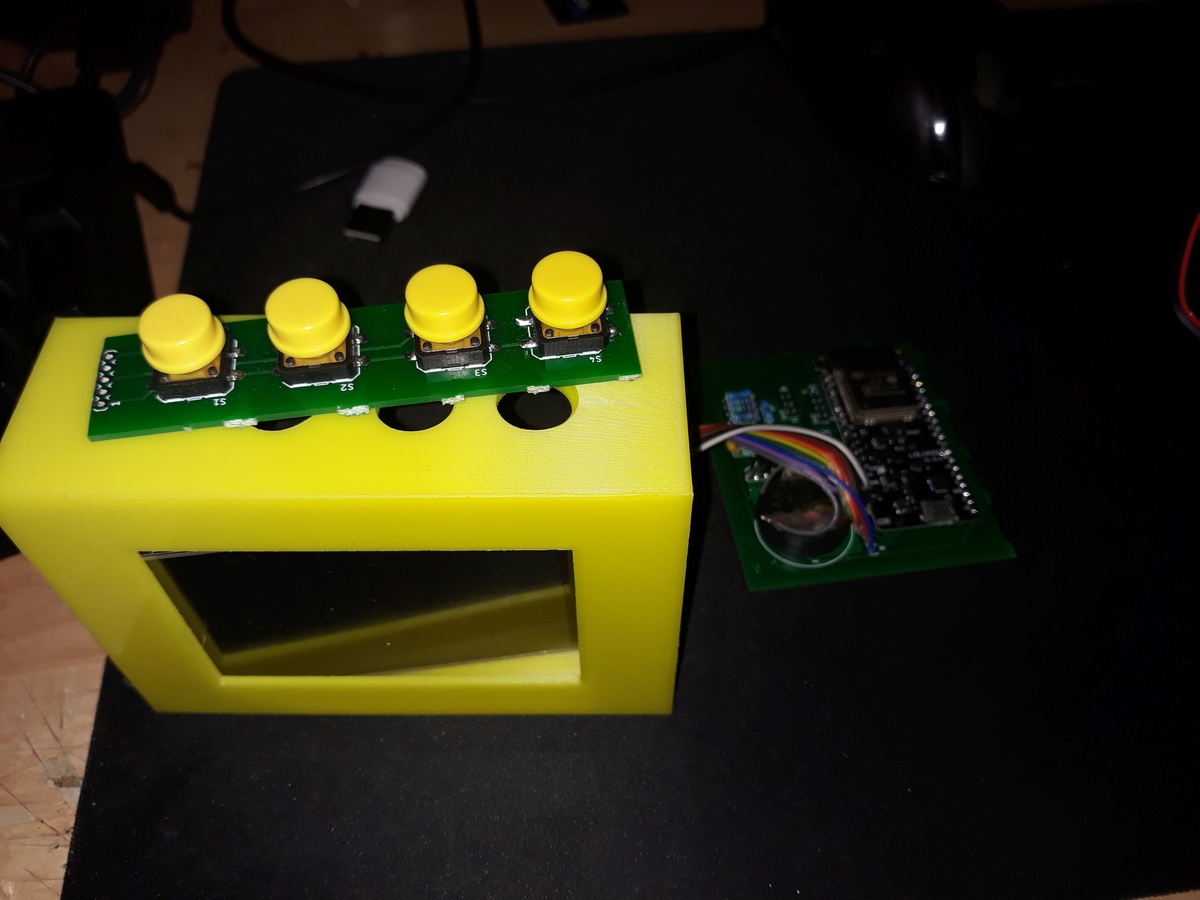

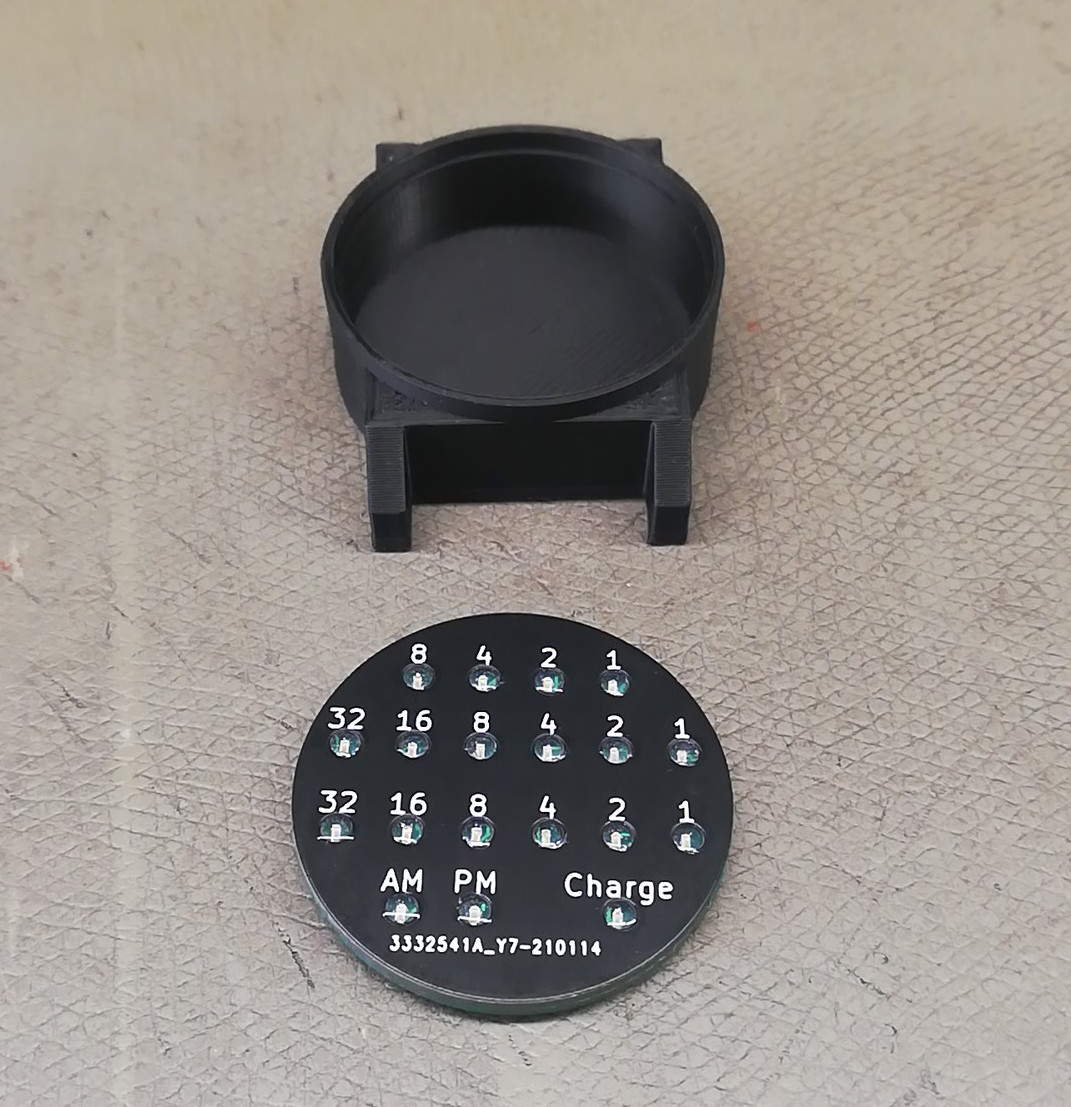

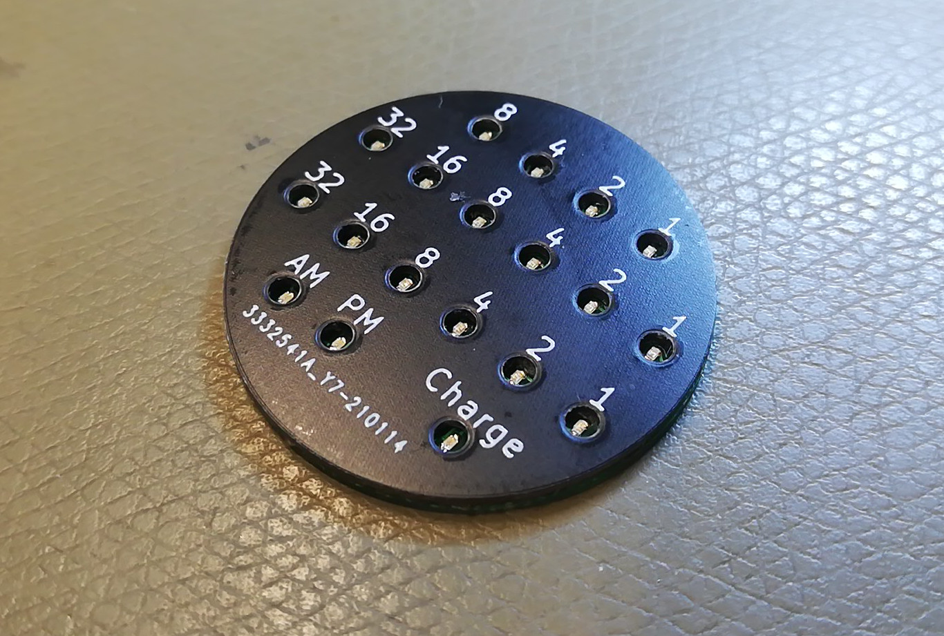

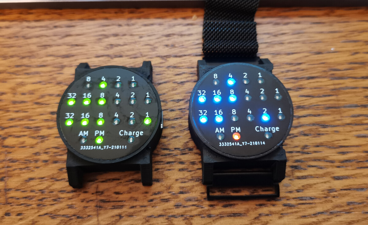

Ein Breakoutsatz für Uhren mit dem Lolin-ESP32. (Lipo Charge Onboard)
Das interessante ist das der ESP32 beliebige Bilddaten so schnell wie es
das Display verträgt über einen Pointer vom internen Flash zum Display
schieben kann. Damit kann man schon tolle flüssige GUIs
programmieren.(über 20 Mhz, kein SPIFF)
Das Breakout hat einen DS3231 für die Uhrzeit,diverse Spannungsteiler
für Akku sowie Source-Detection und einen Attiny85 als
Pushbuttoncontroller verbaut. Nicht zu vergessen der Pinheader für ein
standard SPI Display.
Im Prinzip ganz einfach..
Der Attiny ist mit einem eigenen Low Current LDO parallel zum ESP32 an
den Buttons verstrippt, durch eine Feedbackleitung hält der ESP32 den
Attiny Wach, schaltet der ESP32 die Feedbackleitung ab schaltet der
Attiny nach 60 Sekunden den kompletten ESP32 über einen Mosfet aus und
wartet bei ca 4uA auf einen Tastendruck um den Mosfet wieder
einzuschalten.
welche Bedeutung hat hier das Wort "Breakout"? Es erschließt sich mir
nicht.
von Philipp K. (philipp_k59)
JA oaky war vielleicht falsch geschrieben.. ein Uhrenbausatz ;)
Ursprünglich wollte ich den Wroom32 bzw. nachten ESP32 benutzen.. das
war mir dann aber mit der Ladeschaltung etc. zuviel.
von Soul E. (Gast)
Der "Maker" bezeichnet damit kleine Module, die er üblicherweise beim
Chinesen beziehen würde...
Die Aussage ist jetzt aber genauso weit entfernt.. Als Breakout
bezeichnet man einfach nur ein Board auf dem ein kompliziert zu lötender
IC für jedermann auf vernünftiges Raster gebracht wird, bzw
Standardschaltungen wie bei mir RTC,ESP32,Display vorverstrippt werden..

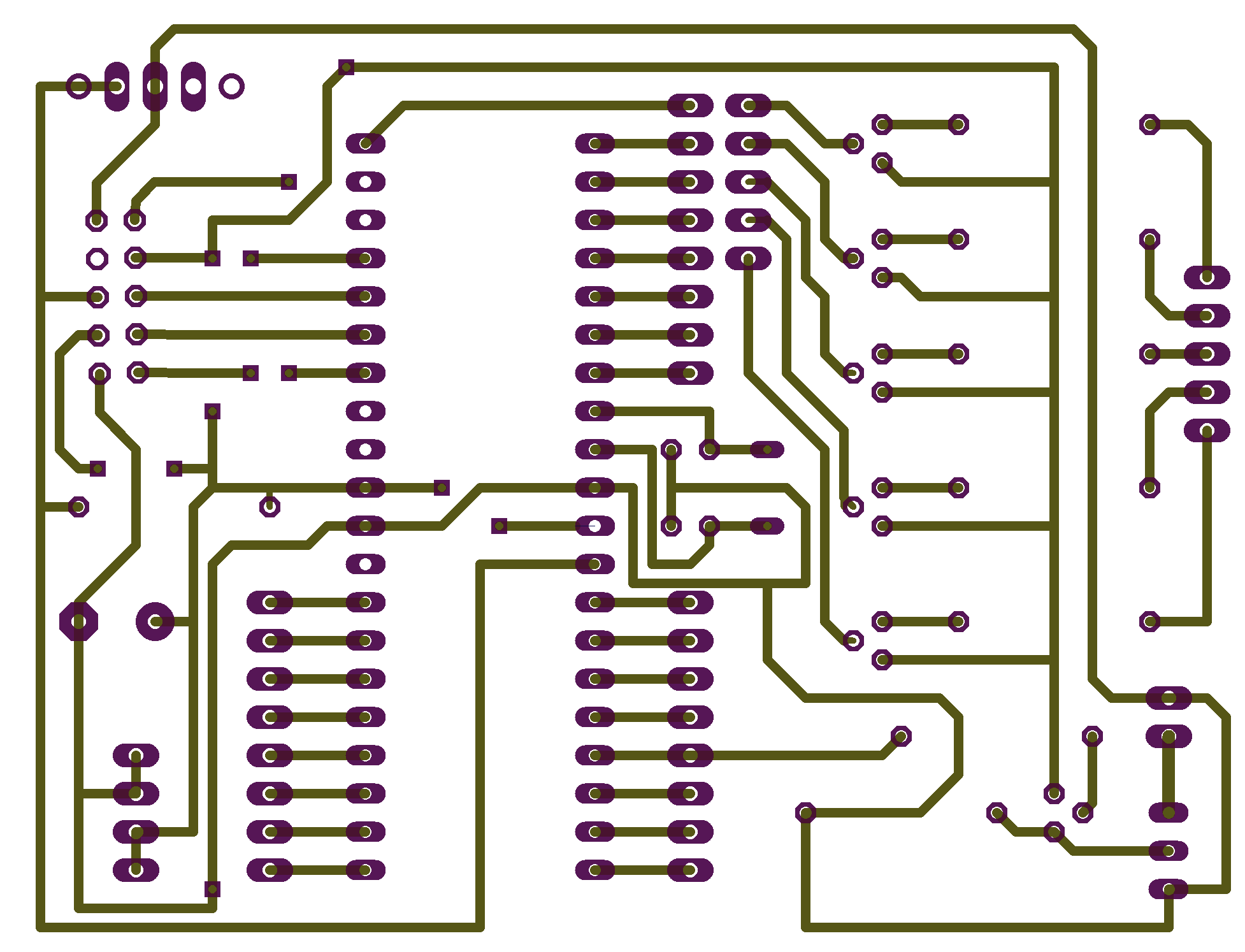

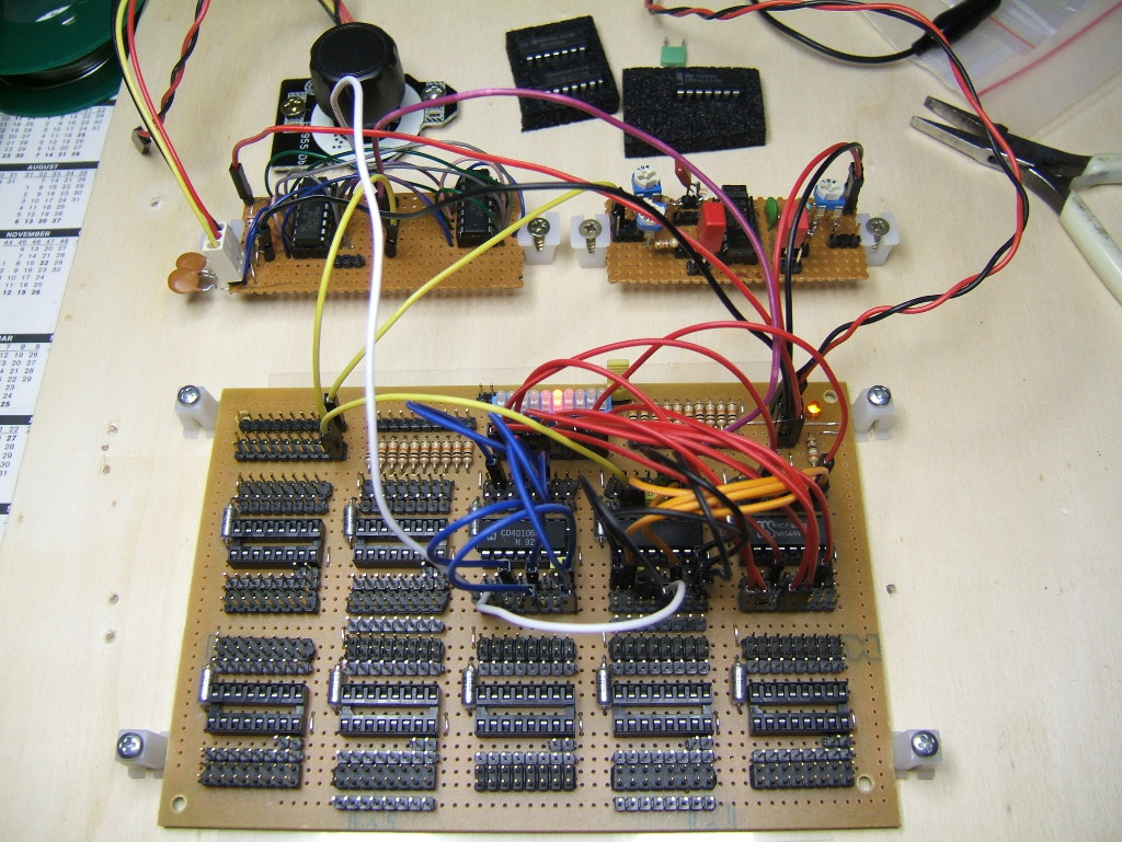

Eine Experimentierplatine für Logikbausteine (Kunstwerk wäre
übertrieben).
Da bei den handelsüblichen Breadboards wegen den mangelhaften Kontakten
hinten und vorne alles zu schwingen anfängt, habe ich mir mal eine
Platine nach meinem Geschmack gebastelt.
Ein Encoder und paar Taster haben nicht mehr drauf gepasst, dafür aber
LED's und Pullup-/Pulldown-Widerstände. Die Masse kann ich für 14-polige
IC jumpern.

Gibt es dazu auch einen Schaltplan?

Ẃenn ich Langeweile hätte, würde ich Dir einen zeichnen und Du dürftest
die Stiftleisten beschriften.
von Gustl B. (-gb-)
Nun, du könntest noch ein Foto von der Rückseite machen. Vielleicht will
er das ja als Platine fertigen lassen (-:

Also mein Board bewährt sich gut. Super praktisch und endlich keine
Kontaktprobleme mehr. Ein Logikbaustein ist in wenigen Sekunden
verdrahtet.
Allerdings funktionierte gleich der erste Versuchsaufbau wegen einem
defekten Dupont-Kabel nicht. Die Stecker gaben bestens Kontakt, das
Kabel war ordentlich gecrimpt. Nach langem probieren schnitt ich
schließlich das Kabel Stück für Stück ab. Ungefähr in der Mitte fehlten
ganze 2cm Kupfer. Bis auf den einen Ausreißer sind die Kabel jedoch
qualitativ o.k.
Ich hatte mal die Schnapsidee eine Lochrasterplatine nach meinem
Geschmack zu designen. Hab nur nicht die Kosten für die Bohrungen
bedacht. Als ich es ausrechnete, war das Projekt schnell vom Tisch :D
(Die Rückseite will niemand sehen...)

Das Kabel war wohl eine Materialisierung von Murphys Gesetz. Zum Glück
kam das direkt am Anfang zum Einsatz wodurch es gleich aufgefallen ist.
Besser als ein Fehler in einem größeren Aufbau wo man sich erst mal
kirre misst.

Ich hatte eigentlich nie Kontaktprobleme mit den Steckbretter. Sogar ein
6502 Aufbau mit 12.5MHz Takt und ein DCJ11 (PDP-11 in einem Chip) hat
einwandfrei funktioniert. Aber ein solches offenes Dupont Kabel hatte
ich schon drei Mal. Seit dem ersten Mal klingle ich alle neuen Kabel
immer zuerst durch.
von Teo D. (teoderix)
Da gibts halt gute und schlecht.
Ich hab da ein ganz lustiges, da hüpfen die ICs nach 1-2s wieder von
selbst raus. :D
Bei einem anderen sitzen die Kontakte zu tief, so das bei ICs kaum
Kontakt besteht. Ne Federzwinge schafft Abhilfe... Natürlich hab ich
noch wirklich gut funktionierende.

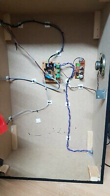

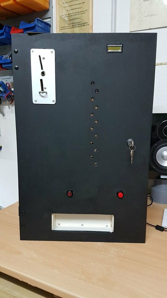

Gerade frisch fertig geworden! Also in diesem Jahr!
Spielautomat
Ein Atmega kümmert sich um die Soundausgabe, das Spiel im Allgemeinem
sowie die Münzannahme und die Münzausgabe. Ein Servo steuert im Inneren
die Münzausgabe und kann immer einzelne 50 Cent Münzen auswerfen.

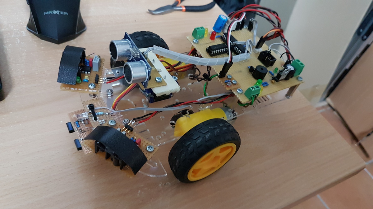

Roboter
Mal wieder einer. Diesmal aber Semi-Intelligent. :) 3 IR Sensoren, 1
Ultraschall und 1 Helligkeitssensor.
Das tolle daran ist aber die Programmierung. Der Roboter weicht
indirekten Hindernissen durch Kurvenfahrt aus. Direkte Hindernisse vor
ihm werden umfahren.
Hält man seine Hand vor den US Sensor kann man den Roboter nach Hinten
drängen oder folgen lassen.
Wenn er keine Lust mehr darauf hat schüttelt er den "Kopf" und weicht
aus.
Findet er eine Linie auf dem Boden dann folgt er dieser. Wenn er gerade
will!
Es sind also momentan 3 Programme vorhanden welche individuell
durchlaufen und abgearbeitet bzw. verknüpft werden.
Den Kindern gefällts :)

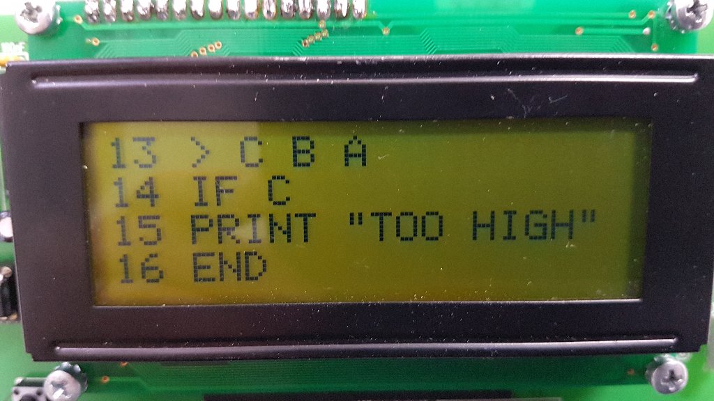

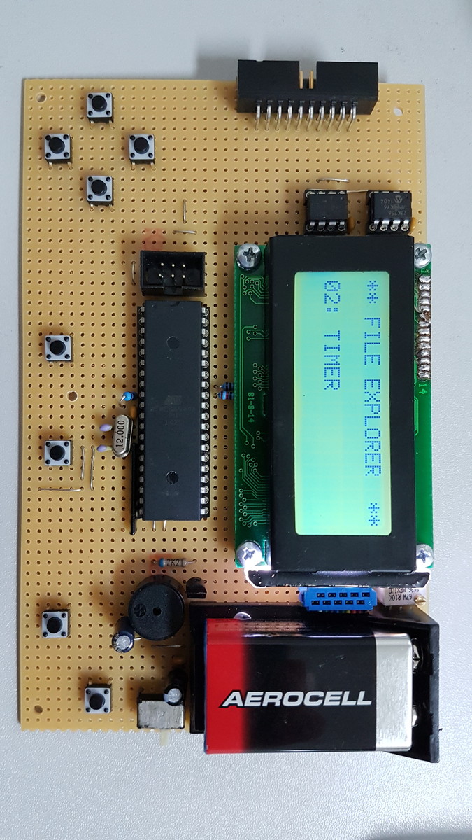

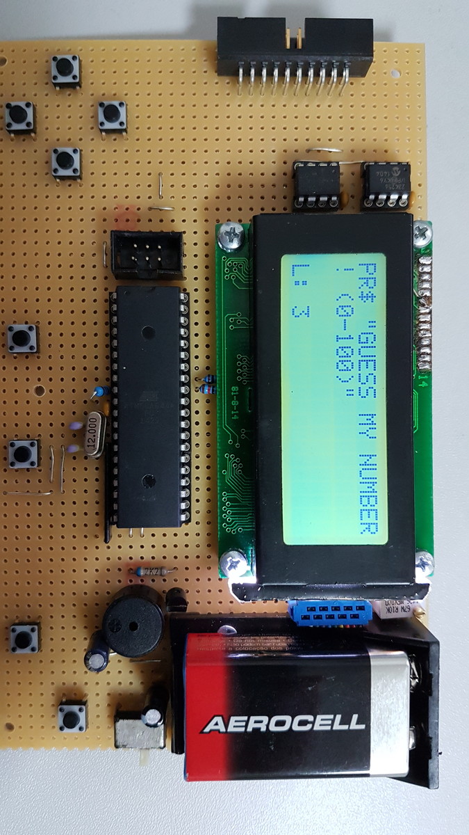

Atmega Computer
Kleiner Handheld mit seriellem EEPROM und SRAM. Es können mehrere
Dateien angelegt und bearbeitet werden. Ein 1-Zeileneditor steht für die
Programmierung zur Verfügung. Eine Mischung aus Basic und C. Mit
integriertem Interpreter. Somit kann man kleine Spiele programmieren
oder MSR Aufgaben erledigen. Alles ohne PC und Monitor.

Mittlerweile übelege ich ob ich aus dem kleinen Basic Computer ein
Projekt machen soll.
Genau wie das AVR Chipbasic von Jörg Wolfram hat der kleine Handheld
jetzt auch RS232 für die Datenübertragung zum PC und ein weiteres I2C
EEPROM.
Im Grunde genommen ist es ein abgespeckter Chipbasic Computer mit LCD.

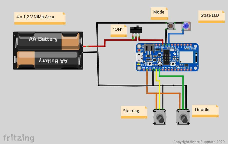

mal was in einfach, mit folgendem Hintergrund:
Wegen anhaltender Debatten in diversen Foren, ob LEGO die BLE
Fernbedienungen
aus Kostengründen, oder aus strategischen Überlegungen weggelassen hat.
Wollte ich zeigen, das es eher weniger die Kosten waren.
Ziel bei dem Projekt war es zu zeigen, das es mit überschaubarem Kosten,
Programmier-,und Zeitaufwand möglich ist,auch für Anfänger. So was zu
erstellen.
Ich wollte eben auch LEGO Fans, ohne Vorkenntnisse ängste nehmen und zum
Mitmachen Anfangen einladen.
Ergebniss ist eine BLE Fernbedienung für das LEGO Topgear car.
 -> original Modell nicht verändert, kein MOC
 -> basiert auf Adafruit nrf52840 feather, board
 -> verwendet, außer Sendeeinheit und µC, alle originalen Bauteile der
FB
 -> Programmiert in StandardC, mit VisualStudio Cod, Plattform.io, Git
    extension
   Programierung unter Anwendung von Arduino Framework und BluefruitLib
von Ruppie (Gast)
PS zum BLE Fernbedienung
Bevor ihr fragt:
Das Board ist nur aus praktischen Gründen derzeit außen oben auf der FB.
Es passt nahtlos in das Gehäuse, ist zum testen nur so praktischer ;-)
Ruppie.

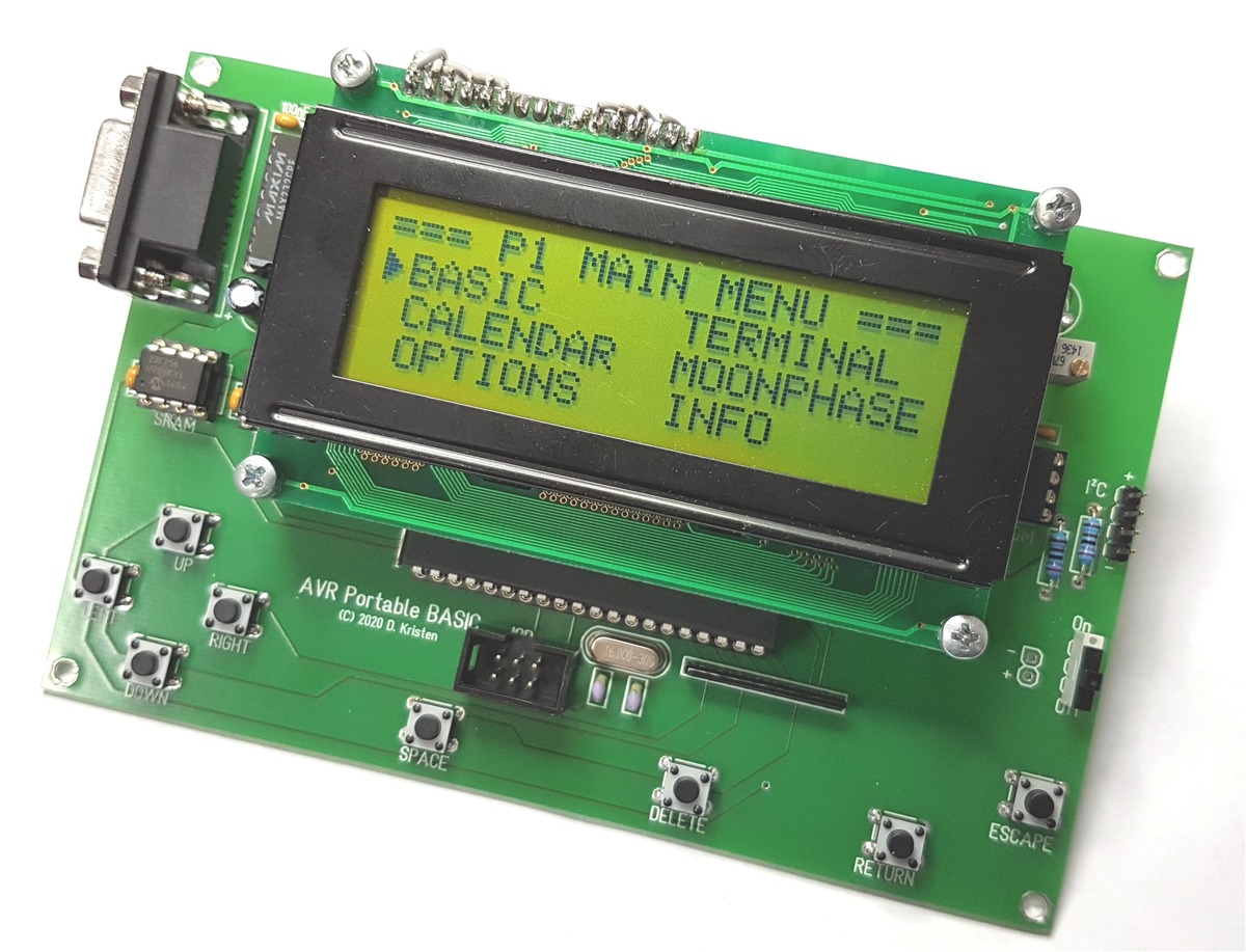

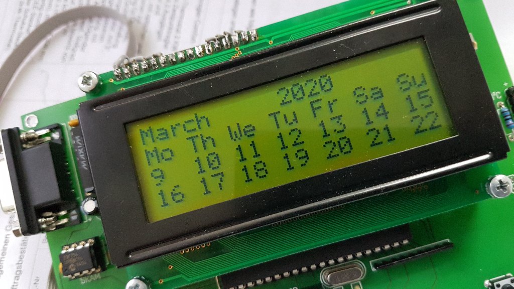

Hier nochmal in fertiger und voller Pracht:
Mein ATmega644 Portable Basic Computer
Das Gerät ist - inspiriert vom Tandy TRS-100, VTech Laser PC3 und PC4,
und weiteren - ein portabler Computer mit dem man kleinere Sachen
unterwegs programmieren, ausführen und per RS232 auch auf den PC
übertragen kann.
Fest installiert ist ein Kalender und ein Mondphasenrechner. Außerdem
ein Terminal um mit einem PC oder einem anderen Gerät zu kommunizieren.
Als Schnittstellen habe ich: I²C, SPI, RS232 und PortA nach Außen
geführt.
Neben Spielen lassen sich so auch kleinere MSR Aufgaben programmieren.
Warum ich das gemacht habe?
Just for fun! Spaß am basteln, Spaß an der Programmierung.

@ citgo:
Nett
kleiner Hinweis:
beim Kalender sind Dienstag und Donnerstag vertauscht ;-)

Danke schön!
Upsi... Ja, ist ein Arbeitnehmer-Kalender :)
Danke für den Hinweis!!

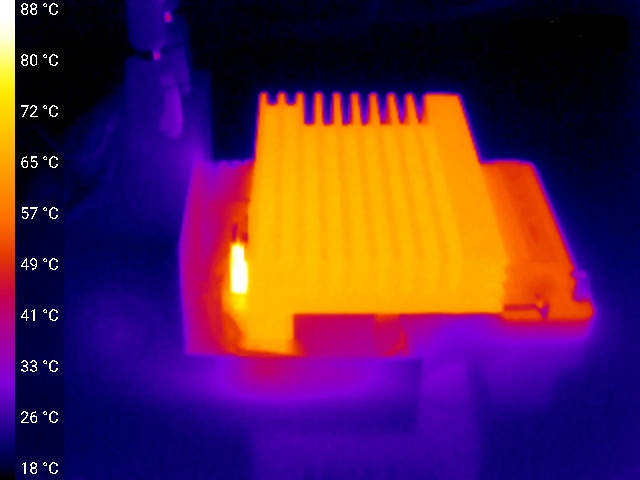

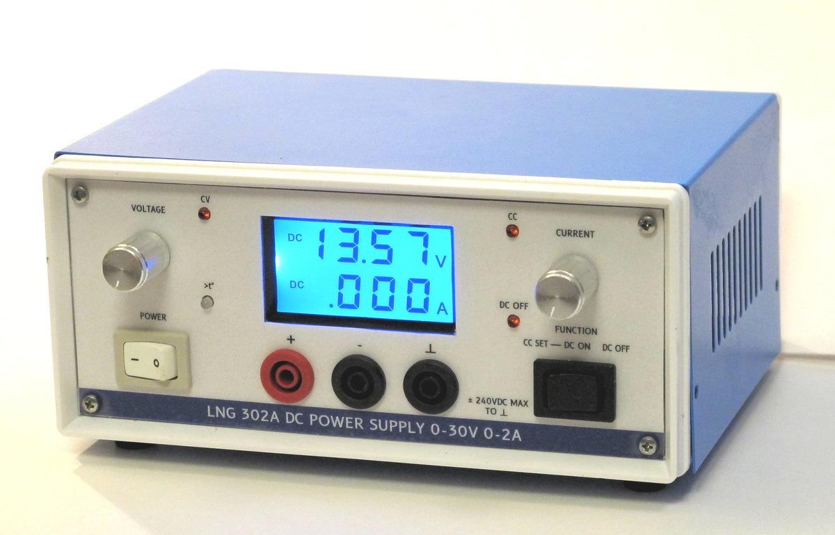

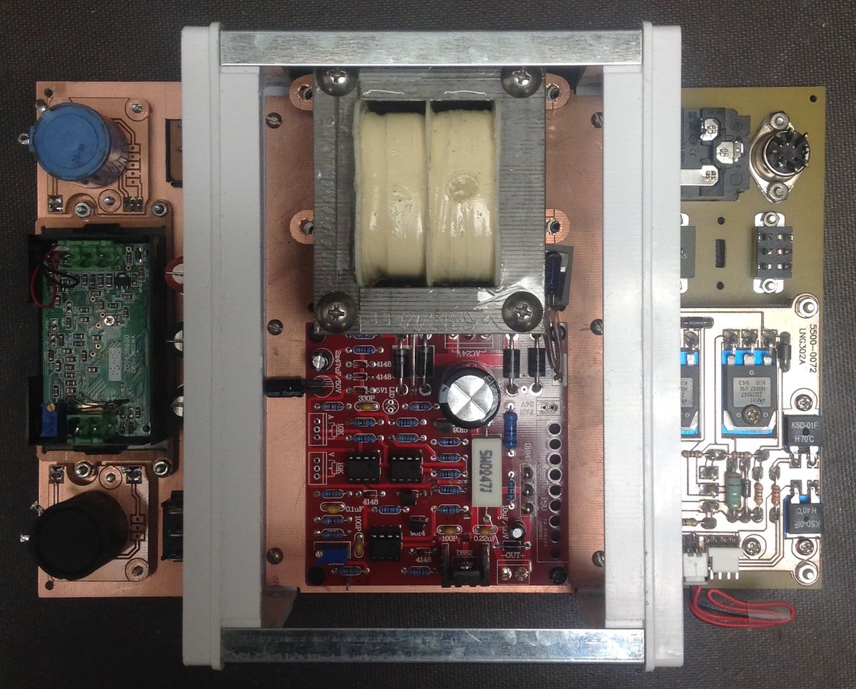

Wieder mal ein Labornetzgerät von mir;-) Stöhn!
Es ist auf Basis des Banggood Bausatzes und mitberücksichtigt alle
Verbesserungen eines früheren Threads. Einige Zusatzarbeiten müssen noch
gemacht werden. Die Schaltung wurde dahin gehend modifiziert um 40V
Betriebsspannung ohne Risiko zulassen. Der OPV wurde durch einen 44V Typ
ausgetauscht und wird mit 36V betrieben.
Kühlung ist aktiv mit einen internen Temperatur geregelten CPU
Kühlkörper und kann problemlos 40W an Verlustleistung mit nur 30 Grad
KK-Temperaturanstieg abgeben. Ein LED zeigt durch Grünfarbe das Laufen
des sehr leisen Lüfters an und durch ROT wenn die Kühlkörpertemperatur
70 Grad übersteigen sollte. Im unbelasteten Zustand bleibt der Lüfter
komplett abgeschaltet. Einfache TO-220 Temperaturschalter mit 40/70 Grad
überwachen den Betriebszustand. Die Kühlluft wird an den Jalousie
Schlitzen an den Seite ausgeschieden und verhindert einen unnötigen
internen Luftanstieg. Vollast sollte bis zu Umgebungstemperaturen von 40
Grad möglich sein. Anhand der vorhergehenden Berechnungen sollte die
Junktionstemperatur der Längstransistoren bei 20 Grad
Umgebungstemperatur und 40W Verlustleistung 110 Grad nicht übersteigen.

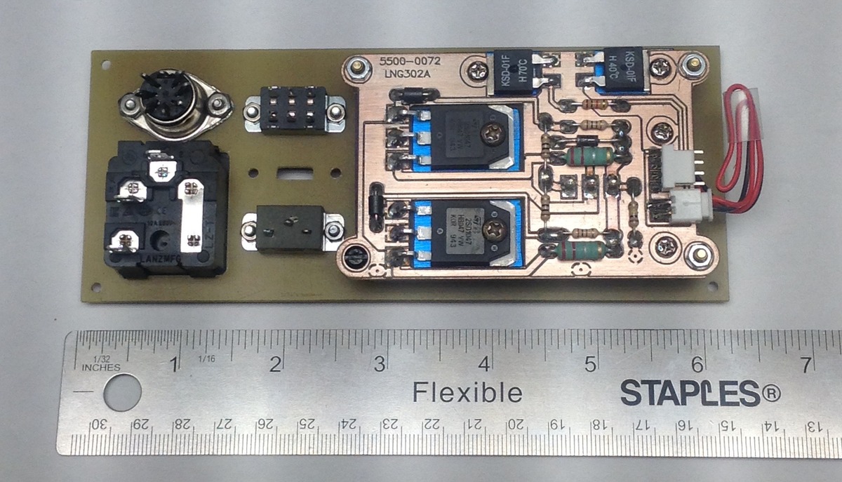

Es werden 2 mal 2SD1047 Längstransistoren verwendet um großzügig
ausreichend Sicherheit bzgl. SOA bei Überlastung beizubehalten. Das
blaue Gehäuse stammt aus China und kostet rund $10.
Der Doppel-Funktionsschalter an der rechten Seite erlaubt einerseits die
Abschaltung des Ausgangs (Auch extern herausgeführt um ein gleichartiges
Slave Supply mit schalten zu können und andrerseits die Voreinstellung
des Ausgangsstrom ohne die Ausgangsklemmen kurzschließen zu müssen. Das
Messgerät schaltet zwischen 20V und 200V um. Ein Schmitt-Trigger
geschaltetes Relais schaltet die Trafo Sekundärspannung zwischen 16/32V
um die Verlustleistung in Grenzen zu halten. Ich habe vor das blaue LCD
LED durch ein LED mit einer anderen Farbe auszuwechseln wenn sich das
ohne großes Risiko machen lässt. Blaue LCD Hintergrundbeleuchtung finde
ich auch noch nach Jahren einfach furchtbar und kann mich nicht daran
gewöhnen auch wenn die restliche Welt das Cool findet!!!
Es lässt sich auch ein zweites LNG in Tracking Modus mit steuern. Ein
Schalter auf der Rückseite erlaubt die Umschaltung von Lokal auf
Fernsteuerung und damit lässt sich ein + und - Versorgung aufbauen. Der
DC OFF Schalter beeinflusst wie gesagt auch externe LNGs. Im
Fernsteuermodus lässt sich dann das Sklaven LNG in Tracking Mode und
Ratio betreiben. Der Spannungseinsteller verändert dann das Verhältnis
zum Stelleingang zwischen 0 und 1.
Ich warte übrigens noch auf die gelb grüne Sicherheitsbuchse von Newark.
In der Zwischenzeit muss eine Schwarze herhalten. Diese Buchsen
verursachen übrigens bei 2A einen 10mV Spannungsfehler zwischen Stecker
und Innendraht..
Die Laser gedruckte Frontplatte wurde mit Frontdesigner SW gemacht. Zum
Schutz dient eine matte selbstklebende PVC Folie wie sie bei der
Schilderherstellung oft verwendet werden. Alle flachen Teile wie
Chassis, Front- und Rückplatte wurden mit meiner kleinen CNC
Gravurmaschine geschnitten und in PR99SE erstellt.
von TR.OLL (Gast)
Sieht professionell aus
von Christian M. (Gast)
Den Netzschalter würde ich jetzt intuitiv umgekehrt einbauen. Oder ging
das Designmässig nicht?
Gruss Chregu
von Gerhard O. (gerhard_)
> ging
Mir gefaellt es aber so besser;-)
Da sich der Netztrafo und alle netzspannungsführenden Komponenten  auf
der linken Seite des Netzteils befinden zog ich zwecks Sicherheit und um
möglichen Netz Brumm-Einstreuungen aus dem Weg zu gehen, vor die
Netzverdrahtung nicht unnötig im Gerät auszubreiten. Abgesehen davon,
ist die linke Frontplattenseite bei den meisten anderen Apparaten auch
vielfach der Ort des Netzschalters. Ist halt wahrscheinlich
Geschmackssache...

Vermutlich meint er nicht "auf der anderen Geräteseite" sondern einfach
um 180Grad gedreht. Dann schaltet man nicht beim Anfassen/Anheben des
Geräts versehentlich ein, sondern aus.
Habs gerade gesehen.
Danke für Deinen Hinweis. Jetzt nachdem ich mich damit gespielt habe,
finde ich auch, dass umgekehrt besser ist und habe den Schalter schon
umgedreht.
Chregu: Ich nehme alles zurück;-)
Das sieht man mal wieder wie wichtig "Team Work" sein kann...
Gruß,
Gerhard

Zu der Schalterstellung erinnere ich mich an die OHR-Regel.
Der Begriff ist mir geläufig, aber gibt es auch eine Norm o.ä. dazu?
http://www.netzmafia.de/skripten/hardware/OHR/index.html

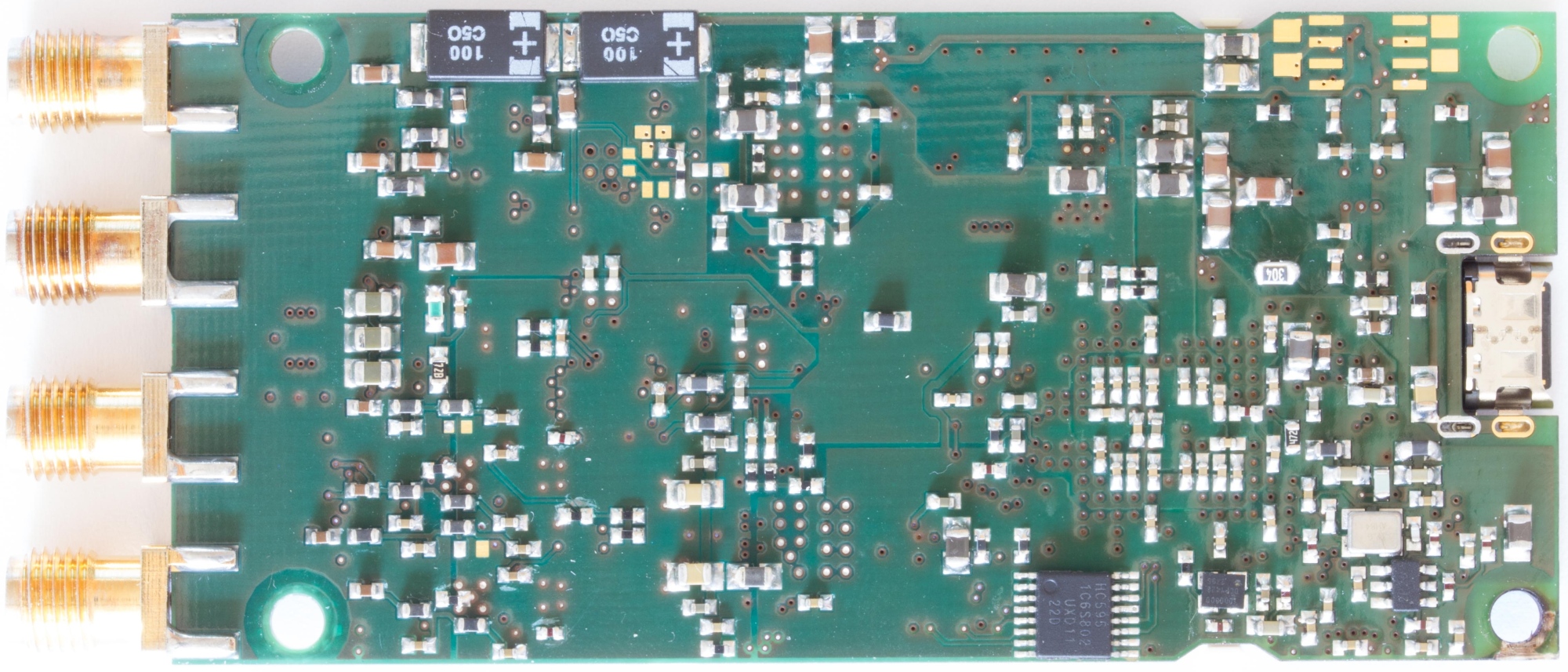

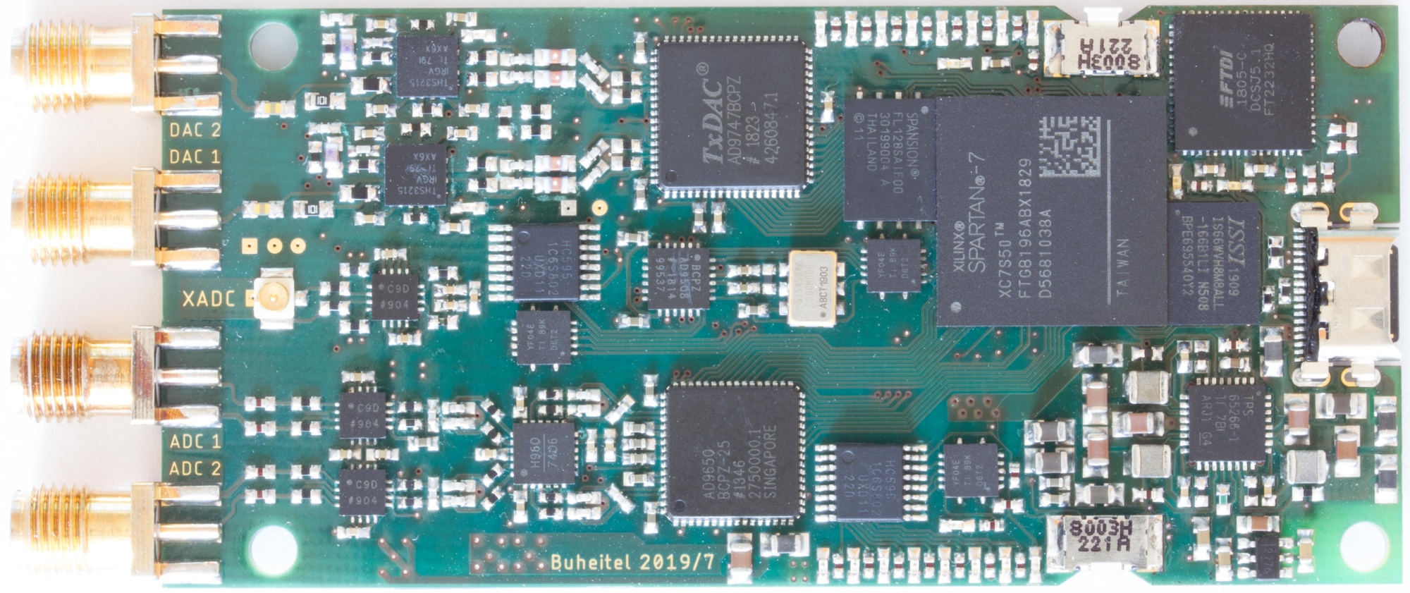

Moin zusammen, endlich ist meine Spartan7 Lernplatine vollbestückt.
Funktioniert vollständig bis auf einen kleinen Bug. Beide AUX DACs vom
AD9747 habe ich je an einen der THS3215 angeschlossen. Dabei habe ich
die Schaltung aber leicht falsch gemacht, so dass ich jetzt nur einen
Offset in eine Richtung einstellen kann. Aber gut, das brauche ich
eigentlich nicht.
Zwei weitere "Andersbestückungen" sind:
Beim Spannungsteiler für eine der DCDC Spannungen habe ich noch einen
300k Ohm parallel bestückt um die Ausgangsspannung etwas zu erhöhen.
Statt eines OPV für das Puffern von V_CM des ADCs zum Hittite HMC960
habe ich einen Spannungsteiler bestückt. Und zwar weil ich den OPV nicht
da hatte iirc.
Edit:
Eines der Bildchen doppelt, weil mir das automatisch verkleinert wurde,
mein Fehler.
von Andi (Gast)
Soll das Grundlage für ein SDR werden/sein?
von Gustl B. (-gb-)
Eigentlich nicht. Ich wollte mal was mit einem schnellen DAC
ausprobieren und das geht damit recht gut. Jetzt habe ich quasi meinen
eigenen Signalgenerator und weil da gleichzeitig auch ein ADC drauf ist
kann ich schöne sweeps machen. Also eine Frequenz am DAC einstellen, am
ADC eine Anzahl an Samples aufnehmen, gucken wie hoch die Amplitude ist
oder der FFT-Bin in dem Frequenzbereich und das dann plotten. Also eine
Art Spektrumanalyzer mit Generator für niedrige Frequenzen. Ist ganz
nett da zu sehen wie sich analoge Filter verhalten.
Ja und dann wollte ich noch ein neues Layout von dem DCDC testen und
endlich mal was mit HyperRAM machen. DCDC funktioniert wunderbar, ist
sehr platzsparend und HyperRAM funktioniert ebenfalls.
Auf der nächsten Lernbastelplatine will ich dann mal USB3 mit dem FT600
und HDMI über USB-C machen. HyperRAM wird auch wieder dabei sein (-:

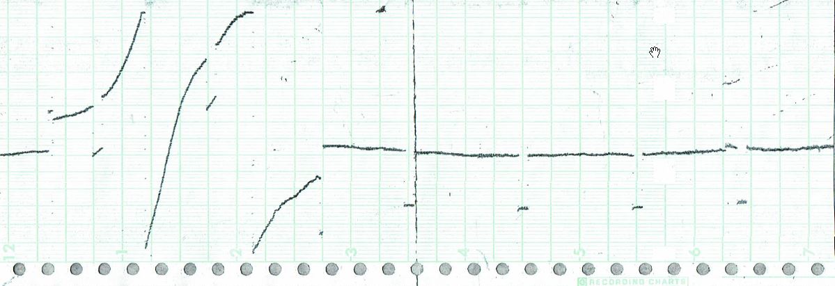

Falls es interessiert ein kleines Versuchs Seitenprojekt von mir.
Hintergrund: Frequenzstandards sind für mich als Hobby auch von
Interesse. Ich habe ein paar hoch-präzise (kommerziell und
selbstgebaute) OCXOs und Rb85 Standard wie der häufig angebotene LPRO101
und ähnliche Module von Efratom u.a.
Zur gelegentlichen Überwachung verwende ich einen GPSDXO oder WWVB auf
60kHz mit Hilfe eines alten Spectracom 6161 Normalempfänger und
Phasenvergleicher. Von HP gab es vorher noch den HP117A WWVB
Phasenvergleicher mit einer 1m großen statisch abgeschirmten
abgestimmten Loop Antenne und Nuvistor Gegentaktvorstufenverstärker. Die
Loopantenne zeigt abweichend von Ferritantennen schmalseitig in die
Richtung des Senders. Die Empfangsstärke ist generell ziemlich
gleichmässig. Nur bei Morgengrauen und Abenddämmerung gibt es für ein
paar Stunden ausgesprochen starke Feldstärke und
Phasenabweichungsstörungen. Der 8161 verwendet eine 25mm dicke
abgstimmte Ferritantenne mit Vorverstärker. Da NIST vor ein paar Jahren
WWVB zugunsten der Uhrensynchronisierung in N.A. auf Phasenmodulation
umstellte, musste ich einige zweckmäßige Änderungen durchführen um den
Spectracom weiterhin funktionsfähig zu erhalten. Bei den hoch genauen
Frequenzen die ein Rb85 F.S. präsentiert muss die Phase über längere
Zeit aufgezeichnet und verglichen werden um anhand der Kurven Slope die
Abweichungen quantifizieren zu können.
Dazu verwendete ich jahrelang die kleinen Chart Recorder von Rustrak
u.ae. Das Problem ist, dass Aufzeichnungsrollen für mich mit $30+
übermäßig teuer vorkommen und ich nach Ersatz suchte der billiger im
Unterhalt ist. Diese Aufzeichnungen erfolgen typisch mit 25.4mm/Stunde
Streifengeschwindigkeit über einen Zeitraum von 24 Stunden oder mehr um
Abweichungen im 1x10-9 bis besser als 1x10E-11 Bereich messen zu können.
Elektronische Aufzeichnungen sind zwar auch nicht schwer, aber hier
kommt es auf lange Messintervalle und kleine Abweichungen über die
vertikale Achse an.

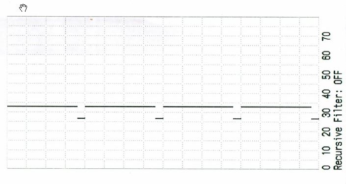

OK. Jetzt habe ich das hinter mir;-) Und der Kunstwerkteil soll jetzt
kommen. Wer jetzt glaubt irgendwelche von mir gebaute Hardware zu sehen
wird nun (vorläufig) enttäuscht sein. Die kommt irgendwann wenn ich Zeit
habe alles fertig zu bauen. Bis jetzt waren das nur zielführende
Versuche.
Wie kann man dem abhelfen? Mittlerweile kann man für wenig Geld
thermisch druckende Kiosk Drucker in der Bucht und sonst wo erstehen.
"Arduino + Drucker ist ähnlich Rustrak". Was ist ein Rustrak?
Die Schreibweise der Rustrak Streifenschreiber beruht auf periodischen
Zeigerdruck über einen Kamm auf Wachs beschichtetes schwarzes Papier. Wo
immer der Zeiger gegen das Papier mit dem dahinter liegenden Kamm
gedrückt wird, zeigt sich ein kleiner schwarzer Punkt wo die
Wachsschicht weggedrückt wurde. Ein kleiner Synchron Motor treibt den
Streifenvorschub an und ein Getriebe drückt periodisch über einen Kamm
aufs Papier. Wie gesagt ist das Papier für den Amateurgebrauch recht
teuer. Diese Rustrak Schreiber sind sehr klein und praktisch.

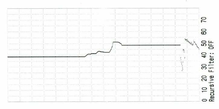

Daraufhin bestellte ich mir so ein Teil und begann Versuche mit einem
Pro-Mini anzustellen der den Drucker über RS232 ansteuerte. Dazu schrieb
ich etwas FW um die Verwendbarkeit für diesen Zweck zu erkunden. Im
Punktraster Modus kann der Drucker gut das Gitter Raster und die
Messkurve drucken. An den paar Bildern könnt ihr die ersten
Versuchsaufzeichnungen sehen.
Wenn ich dann wieder mal weiter mache, will ich den Text längsweise
schreiben um auch andere Informationen einzufügen und X-Achse Skalierung
dokumentieren zu können.
Das Bild mit dem grünen Raster stammt vom Rustrak der da über einige
Stunden den LPRO101 gegen WWVB verglich. Die starken Abweichungen sind
während der Aufwärmzeit nach dem Einschalten bis dann das System
plötzlich in den Lockzustand schnappt. Das war noch vor der FSK
Modulation Umstellung der NIST. Die Zeitmarken stammen von stündlichen
45 Grad willkürlich eingefügten Phasenabweichung von 5 Minuten. Die
anderen Streifen zeigen ein paar schnelle Versuche mit der FW. Die
Rasterung erfolgt in FW. Das letzte Bild ist nicht echt und ist eine
Simulation;-)
Jedenfalls ist es möglich diese billigen Rekorder für langsame
Aufzeichnungen zu verwenden. Natürlich wäre eine richtige Oszi ähnliche
Eingangschaltung mit allem Drum Herum und mit Offset Einstellung und
Abschwächer sehr nützlich. Auch ein Bargraph LCD wäre angenehm um in
Realzeit die augenblickliche Position des "Zeigers" sehen zu können.
Auch Puffern schneller Vorgänge wäre möglich um dann eine Zeitabschnitt
langsam ausdrucken zu können.
Obwohl Streifenschreiber von Elektronik und Computer schon lange
abgelöst wurde ist die beschriebene Anwendung eine Ausnahme wo
Streifenaufzeichnungen noch nützlich sind. Natürlich könnte man mit SW
die erhalten Werte Applicationspezifisch auswerten. Aber irgendwie ist
der Rustrak oder die Drucker Ersatzlösung einfacher handzuhaben und
verschwendet keinen PC bzw. einen Laptop. Unbedrucktes Streifenpapier
ist auch überall in Papiergeschäften erhältlich. Gerade bei WWVB
Langwellenausbreitung und Tag und Nacht Änderungen in der
Wellenausbreitung muss man auch atmosphärische Phänomene sachrichtig
erkennen können und auswerten. Wenn man z.B. auf einem Zweikanal Oszi
einen an WWVB angebundenen 10MHZ Standard mit einem RB85 Standard
vergleicht erkennt man sofort die stetigen Kurzzeit Phasenabweichungen
die erst ausgemittelt werden müssen.
Irgendwann erfolgt vielleicht eine Fortsetzung des Berichts. Zur Zeit
bin ich viel zu eingespannt...

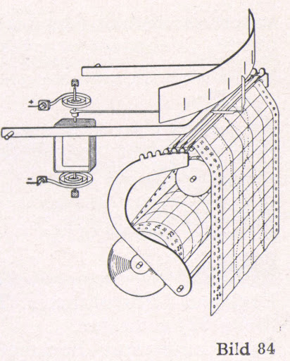

von W.S. (Gast)
Oh, ich erinnere mich dabei an die "Fallbügel"-Regler/Schreiber, die
noch so in den 70er Jahren in den hiesigen Chemiefabriken eingesetzt
wurden. Oben ein  waagerechr eingebautes Milliamperemeter, was die
diversen Meßgrößen der Reihe nach anzeigte und darunter eine Rolle, wo
ein Papierband langsam drübergezogen wurde. So alle Minute oder so
schnippte ein Fallbügel herunter, der den Zeiger des Milliamperemeters
auf die Rolle geklopft hat. Das papier war zwar mit Rasterlinien
vorbedruckt, aber ansonsten Normalpapier. Deshalb gab es einen weiteren
Bügel, wo mehrere Stoff-Streifen aufgezogen waren (mit unterschiedlichen
Tinten getränkt).

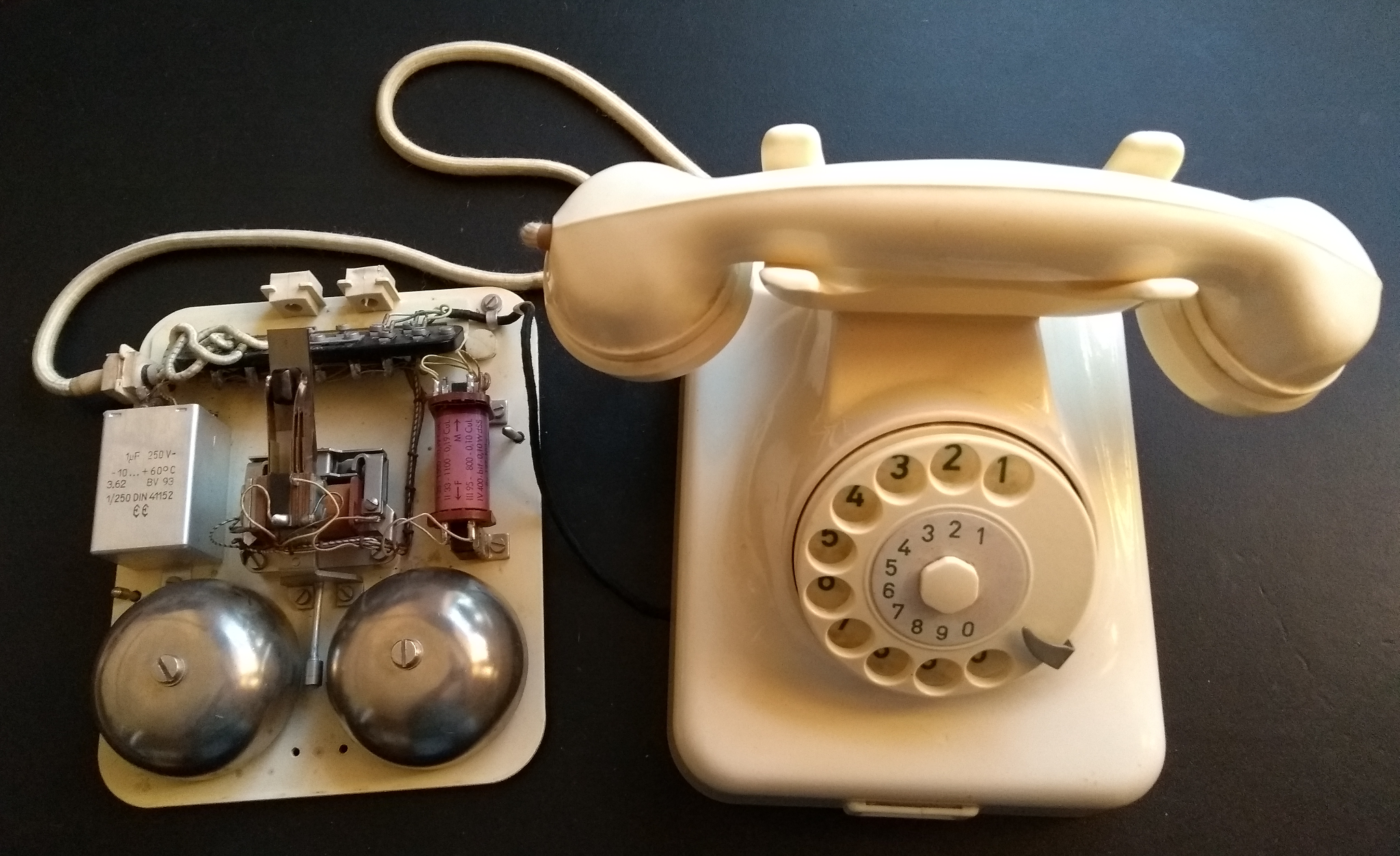

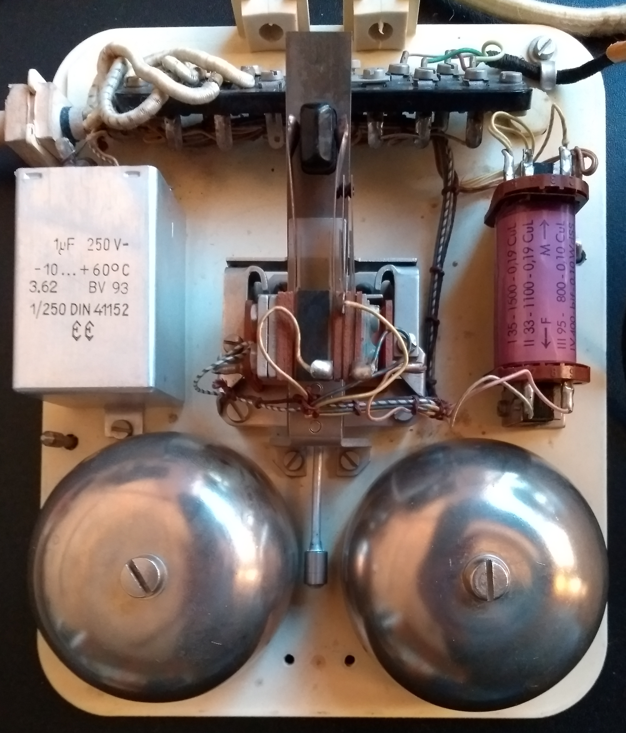

Mein alter W48.
Den Kabelbaum habe ich seinerzeit als Lehrling selbst gebunden und
eingelötet.
Dieses Schmuckstück mit echter Gummischnur - kein Spiralkabel -
wird in meiner Vitrine ausgestellt und ist noch voll funktionsfähig.
Leider ist meine Fritz-Box zu doof, seine Wählimpulse zu verstehen :-(
Heiner
PS: Und der Firefox hat auch noch nie etwas von Wählimpulsen gehört und
malt seine roten Kringel darunter

IWV = Impulswahlverfahren  <- Das kennt meiner.
Glaub ich nich!
von Mw E. (Firma: fritzler-avr.de) (fritzler)
@Gustl B
Flash und RAM hast aber mal so richtig schön nahe an den FPGA layoutet.
Man könnt glatt meinen das soll FPGA zentrieren beim einlöten?
von Gustl B. (-gb-)
(-: Ja das ist gar nicht sooo einfach, denn ich bestücke nicht mit Paste
in einem Durchgang.
Ich mache das nicht, weil wenn dann nix funktioniert, dann ist unklar
was defekt ist. Ich bestücke also Stück für Stück. Zuerst den DCDC, dann
den USB Stein FT2232H, dann FPGA und Flash, dann RAM, dann den ADC Teil
und am Ende den DAC Teil. Aber ich weiß nicht ob das sinnvoll ist. Dabei
werden manche Bauteile mehrmals erhitzt. Das FPGA wird nochmal
"reflowed" wenn ich daneben den RAM bestücke. Aber gut, es funktioniert.
Die Nachfolgeplatine habe ich jetzt auch teilweise bestückt. DCDC,
FT2232H, FT600 und USB3 MUX sind schon drauf.

Versuch macht kluch:
Meine FRITZ!Box 7590 ist nicht gnädig. Nummernfolgen werden nicht
richtig erkannt oder Wahl ganz ignoriert.
Zitat aus einem Forum:
"Lt. Fritz wird Pulswahl offiziell seit geraumer Zeit nicht mehr
unterstützt. Es war wohl ein "Bug", dass es zeitweise lief,
möglicherweise testet man an der Software, da es immer noch gewisse
Nachfrage gibt."
Einhellige Meinung an den alten Fritzen lief es noch, die neuen sind zu
doof.
Grüße
Heiner
Schade.... Und wenn du alles andere (Trafik, also alle Netzwerkgeräte
aus) abstellst? ;)
Hier im Forum hat sich doch einen einen Konverter gebaut!?
(OK, is nich die Welt, das auf einen mini-µC zu klöppeln)

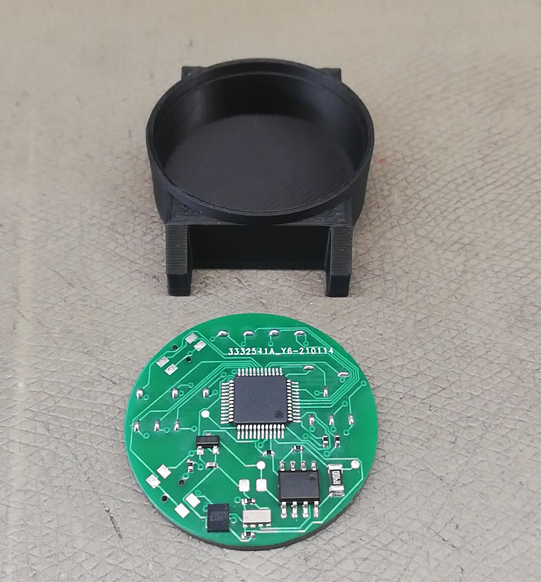

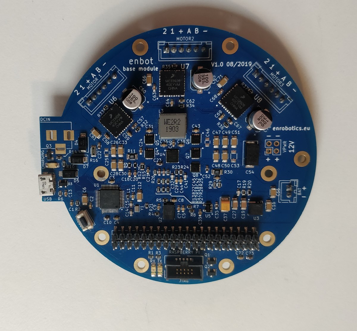

Nachdem ich Quarantäne-bedingt wieder etwas mehr Zeit habe, habe ich
mein Projekt von letztem Sommer wieder aufgenommen:
Ein mobiler Untersatz für den Raspberry Pi Zero.
Funktionieren soll das ganze mit drei omnidirektionalen Rädern an
kleinen Gleichstrommotoren. Ein Akkupack kommt natürlich auch an Bord.
Auf der Platine befinden sich:
-ATSAMD21G18 Microcontroller
-bno055 Beschleunigungssensor
-3x MC33926 Motortreiber
-bq25703 Multi-Zell-Lade-IC
-TPSM84209 Spannungswandler-IC
Ein Video des Bestückungs und Lötvorgangs habe ich hier veröffentlicht:
https://youtu.be/lCvH7opfGlk
Mir ist bewusst das das Auftragen der Lötpaste im Video nicht ideal ist.
Es war auch ein bisschen Nacharbeit mit dem Lötkolben notwendig.
Es scheint aber alles zu funktunieren, Spannungslevel passen,
Microcontroller lässt sich programmieren und die Busleitungen
funktionieren auch.
von Walter T. (nicolas)
Guten Morgen,
das sieht sehr gut aus. Hast Du eine preisgünstige Bezugsquelle für den
ARM-Programmierstecker, oder hast Du in den sau(teu)ren Apfel gebissen
und das Original bezogen?
von P. S. (sandl)
Adafruit möchte dafür immerhin 'nur' 1,50$:
https://www.adafruit.com/product/752
von enrobotics (Gast)
Walter T. schrieb:
> Guten Morgen,
Habe da tatsächlich in den teuren Apfel gebissen. Gerade in der Rechnung
nachgeschaut 2,66 €/Stück bei Abnahme von 5 Stück von digikey.
Auch die 40 polige SMD Stiftleiste ist von Samtec und nicht billig,
zumindest in meinen Stückzahlen nicht. Hat irgendeiner der großen
Elektronikversender die günstiger drin?
von Thomas R. (r3tr0)
enrobotics schrieb:
> Walter T. schrieb:
>> Guten Morgen,
https://lcsc.com/product-detail/Pin-Header-Female-Header_Amphenol-ICC_20021221-00010C4LF_Amphenol-ICC-20021221-00010C4LF_C180221.html
Hier für €0.926925/Stück bei 1-9 Stück.
Ab 10 Stück €0.681006/Stück.
Kaufe meist immer dort ein, da ich noch viele andere Bauteile benötige
und sich somit die Versandkosten revidieren.

Ja, mach mal, Ich bin die ganze Zeit am rätseln, was für einen Trafo du
da eingebaut hast. Der Netto-Stauraum in diesem Gehäuse ist ja nur so
etwa 160x110xknapp70. Die üblichen Verdächtigen bei den Ringkerntrafos,
also 60..80VA liegen da bei Durchmessern um die 80mm und Höhen so um die
40mm. Da frag ich mich, ob man da wenigstens noch einen ordentlichen
Elko neben den Trafo kriegt - von dem U/I-Multimeter und den
Frontplattenbauteilen oder gar dem dicken Transistor+Kühler+Ventilator
ganz zu schweigen.
Irgendwie kommt mir da das Zelt aus Harry Potter 4 in den Sinn: außen
wie ein Zweimannzelt, innen ein Palast mit nem halben Dutzend Zimmern.
W.S.
W.S. schrieb:
> Gerhard O. schrieb:
>> Werde später Bilder vom Innenleben
>> machen.
> ganz zu schweigen.
> W.S.
Moin,
Ich erwartete die Frage eigentlich schon längst. An sich hatte ich vor
dieses LNG als 40W Typ zu bauen. Da ich aber einen Trafo hatte, der die
geforderte Leistung ohne unzulässige Überhitzung gerade noch schafft und
reinpasst, habe ich mich schließlich für LNG Bereich 30V/2A entschieden.
Zum Schutz des Trafos habe ich in der Primärwicklung einen 70 Grad
Bi-Metalschaltersensor eingebaut der den Trafo im Notfall zum Abkühlen
abschaltet. Ich testete den Trafo außerhalb des LNGs einige Stunden und
er schafft es gerade noch. Da ich der einzige Benutzer bin, kann ich mit
dieser Einschränkung leben und mich entsprechend verhalten.
Normalerweise würde ich nie daran denken das LNG 24/7 bei Höchstlast
laufen zu lassen. Aber es kann sich ja im Notfall selbst schützen.
Abgesehen davon hilft auch der Lüfter einen Wärmestau zu vermeiden.
Andrerseits passt ein handelsüblicher 80VA RK Trafo mit etwas
Fingerspitzengefühl schon gerade noch rein. Aber da ich die alle
bestellen muss, entschied ich mich für einen EI-Typ aus der Bastelkiste.
Zugute kommt allerdings, dass mit der höheren Netzfrequenz von 60Hz die
entnehmbare Leistung für gegebene Leistungsgröße bei uns doch etwas
höher wie bei Euch mit 50Hz ist. Einen geeigneten 80VA RK Trafo kriege
ich nur bei Newark für einen angemessenen Preis von rund CDN$35.
Ja, es wäre angenehm wenn das Gehäuse nur ein bischen größer wäre.
Jedenfalls ist das LNG302 ein Versuch mit Kompaktbauweise das Maximal
mögliche zu erreichen.
Auf der rechten Seite ist noch viel Platz frei für zusätzliche
Komponenten.
Gruß,
Gerhard
Hier sind noch ein paar der versprochenen Innenaufnahmen. Über der BG LP
ist alles frei für zusätzliche Komponenten wie größere Cs etz.
Trotz der kompakten Bauweise kommt man nach Loslösen der Schrauben der
Front- und Rückplattenbefestigung an alle Schaltungsteile gut heran und
auch die Verdrahtung ist bequem ausführbar.
Die Chassisplatte hat einen Auschnitt unterhalb der LP um bei etweigem
Service oder Änderungen die BG LP nicht ausbauen zu müssen. Somit lassen
sich etwaige schadhafte Komponenten bequem auswechseln.
Die Haupt Frontplattenelemente sind von hinten angeschraubt und lassen
sich komplett entfernen und installieren. Alles Halbzeug ist 2.5mm oder
2-56.
Alle mechanischen Befestigungsplatten wie Frontplatte, Rückplatte,
chassis und Befestigungstahmen wurden mit meiner alten CNC
Gravurmaschine aus FR4 herausgeschnitten. Die Übereinstimmung mit
Befestigungs Löchern anderer Teile ist perfekt. Der Netztrafo sitzt auf
einen eigenen Befestigungsrahmen. Die Befestigungsschrauben durch den
Trafoeisenkern sind aus Edelstahl um einen magnetischen Kurzschluß zu
vermeiden. Unter dem Trafo ist noch das Relais zur automatischen
Wicklungsumschaltung. Die sichtbaren rechteckigen Ausbrüche auf dem
Chassis unter dem Trafo dienen zur bequemen Verdrahtung der NT
Anschlüsse.
Der auf der Rückplatte montierte kompakte VGA CPU Kühler ist imstande
40W mit nur 30 Grad Wärmeanstieg abzuführen und weist einen gemessenen
effektiven Wärmewiderstand von rund 0.1 Grad per Watt abgeführter
Leistung auf. Eine Kühlkörper Leiterplatte erlaubt eine saubere
Verdrahtung der Endstufenbeschaltung. Bimetallische TO-220
Temperaturschalter (KSD10) sorgen für die Überwachung und bewirken eine
thermostatische Lüftersteuerung. Der Lüftersensor schaltet bei über 40
Grad mit einer Hysteresis von 10 Grad ein. Der andere Schalter bei
Überschreiten von 70 Grad welches durch ein rotes FP LED angezeigt wird.
Ein am Trafo angebrachter 70 Grad Thermoschalter schützt den NT.
Leider habe ich aus Arbeitsgründen augenblicklich nur wenig Zeit dafür.

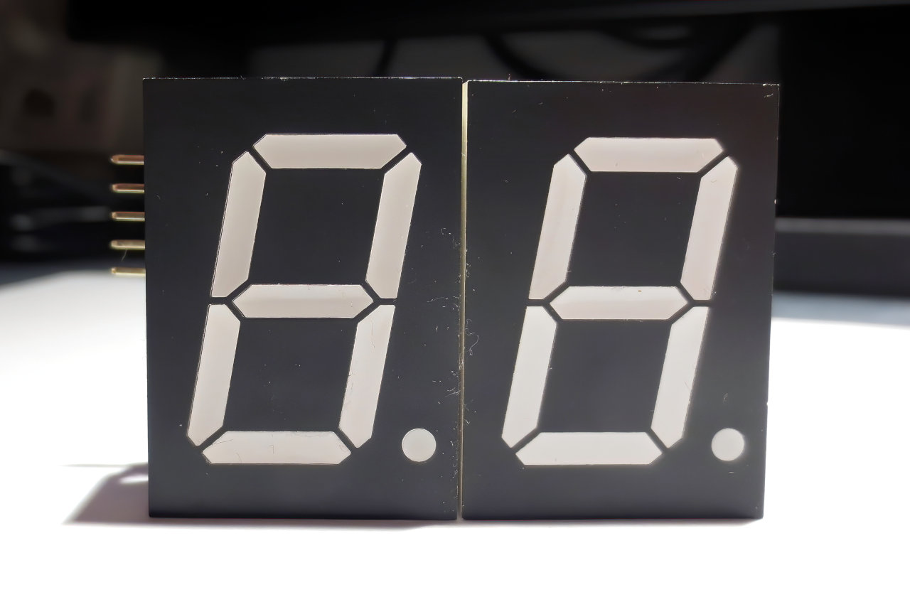

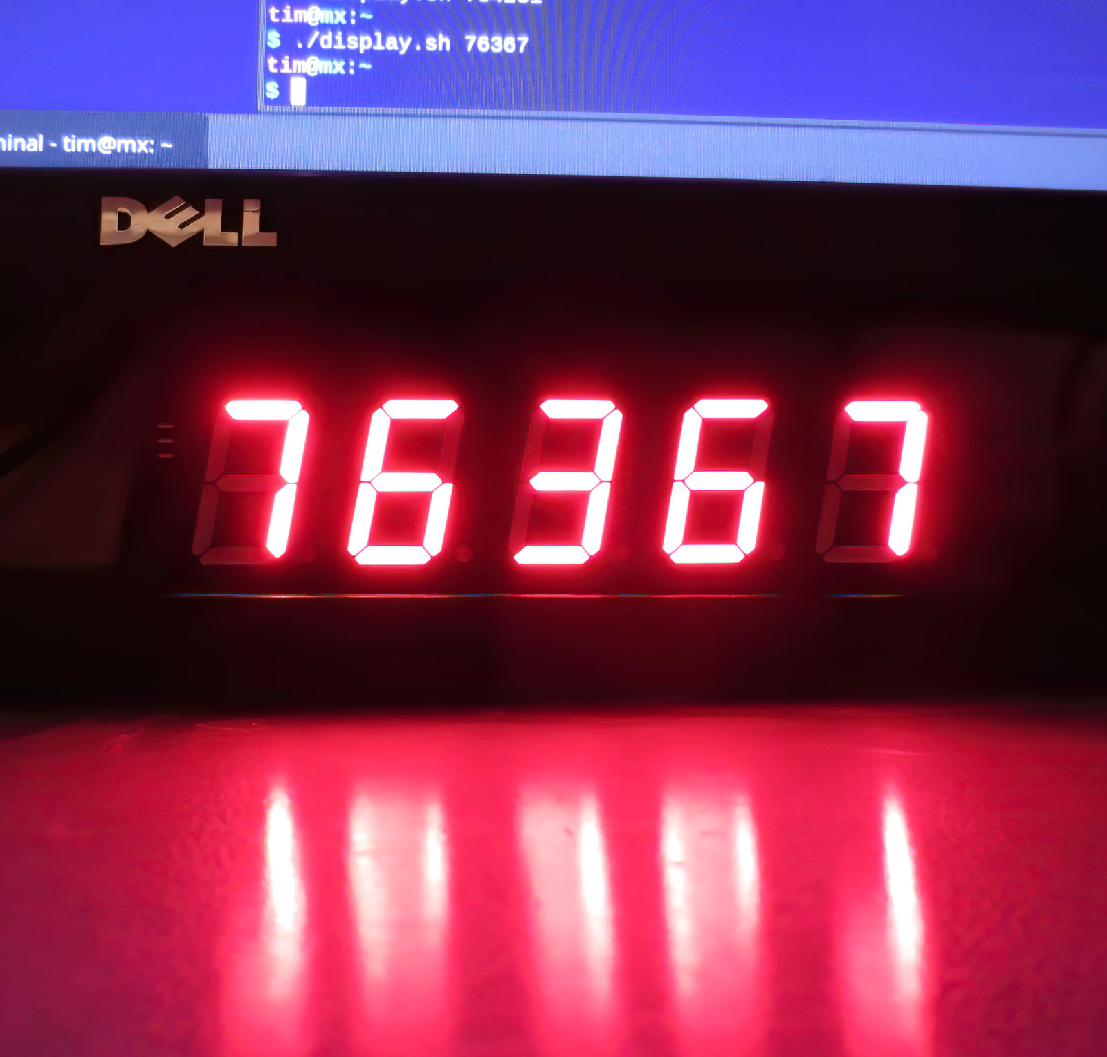

Ein anreihbares intelligentes 7-Segment Display. Für jedes Segment wird
ein Low-Cost Paudauk PFS154 Mikrocontroller verwendet.
Siehe auch hier:
Beitrag "Re: Padauk MCU für 0.038 USD aus Taiwan"

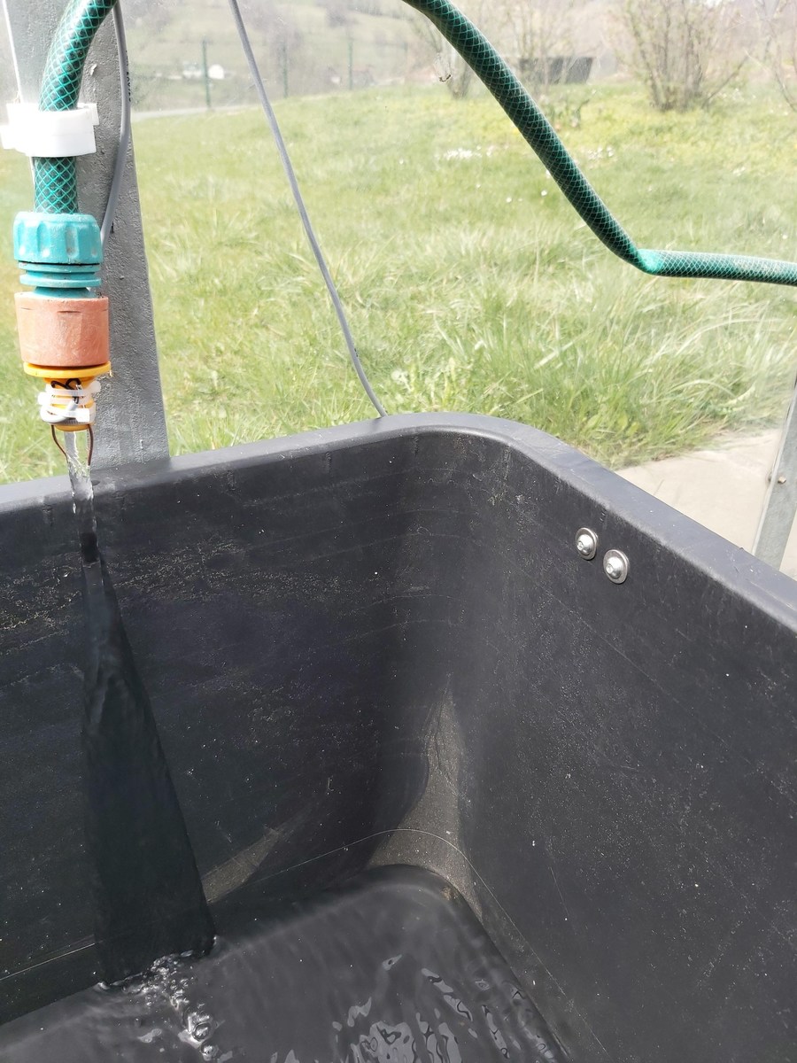

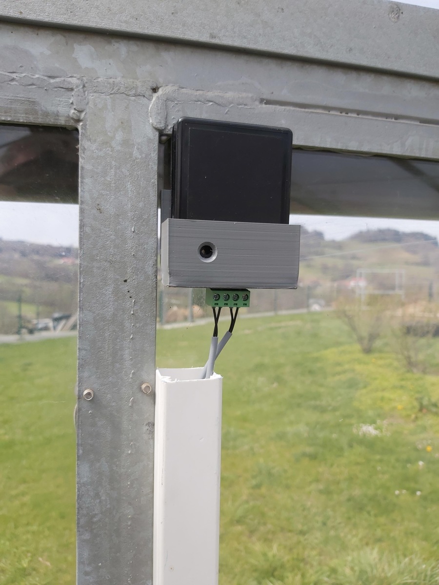

Eine Meldeeinheit für "Wasser fließt" in den Trog und "Trog ist Voll".
Bei Wasser fließt ertönt alle paar Sekunden ein Ton, bei Trog voll
mehrmals je Sekunde. Dann kann man nicht mehr "Vergessen" dass man das
Wasser an geschaltet hat, bzw. wenn man wo anders im Garten was macht
wird gemeldet dass man nun aus machen kann ... oder wenn der kleine mal
am Wasserhahn spielt.
So lange kein Wasser fließt benötigt die Schaltung keinen Strom, die
Batterie sollte mehrere Monate halten. Ein NE555 lässt einen Piepser
"blinken". Als das ganze im Gehäuse war musste noch ein Halterung her
für das Gehäuse, ein 3D Druck.

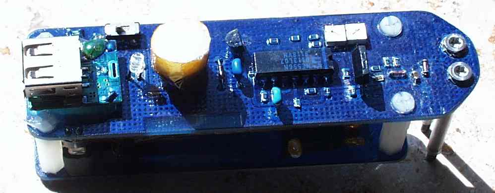

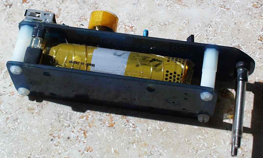

Eine Wasser-Meldeeinheit geht auch anders, mit mehr Bauteile, dafür aber
mit deutlich weniger Funktionalität. Dafür hab ich mir das Gehäuse
gespart. ;P
Oben auf, ein zugekauftes USB-Lipo-Lader Modul, inkl. 5V Stepup. Dann
noch ein kleiner Komparator und ZWEI 555 (556). Dann noch ein kleines
(Angst/weils rumlag) BMS.
Das Schaumstoff Türmchen ist Q&D geschuldet. Wasser-ALARM -> Buzzer
buzzt natürlich mit max. Lautstärke.... Es klingelt an der Tür: "Is das
dein Rauchmelder? Oje...". Klar nix einfacher als das, da kommt
einfach ein Tape aufs Loch. Überraschenderweise bringt das gornischt^3!
OK, 3mm Schaumstoff... Reicht immer noch nich -> Türmchen. :D
Nu liegts hier rum, um endlich (WAF) den duty cycle zu ändern.
Ist für ne Osmose-Wasseraufbereitung, paßt auf Flaschen, Kanister,
Eimer... und läßt sich auch einfach auf den Boden stellen.
Akku hält nich so lange, da der Stepup knapp ~10mA braucht, um nicht
abzuschalten. Egal is ja nich für Dauerbetrieb gedacht, und wurden seit
Erstellung, Anfang 2016, auch nur 2x geladen.
> dafür aber
> gespart. ;P
Gab es da nicht von Intersil die ICL7555 CMOS Version? Das könnte Dir
möglicherweise beträchtlich Batteriestrom sparen.
Das funktioniert ja eigentlich trotzdem recht lange.
Ne geht ja nich, sonnst schaltet der Step-up auf Standby und die
Schaltung ist Stromlos. Daher verbruzelt ja die LED blendende ~5mA, da
der Ruhestrom der Schaltung sonst nicht ausreicht.
(NE556 aus Erbmasse, is /immer noch'n/ ein gutes Dutzend vorrätig...:)
Läuft ja nur rund 2-3x die Woche für ~30-45min.

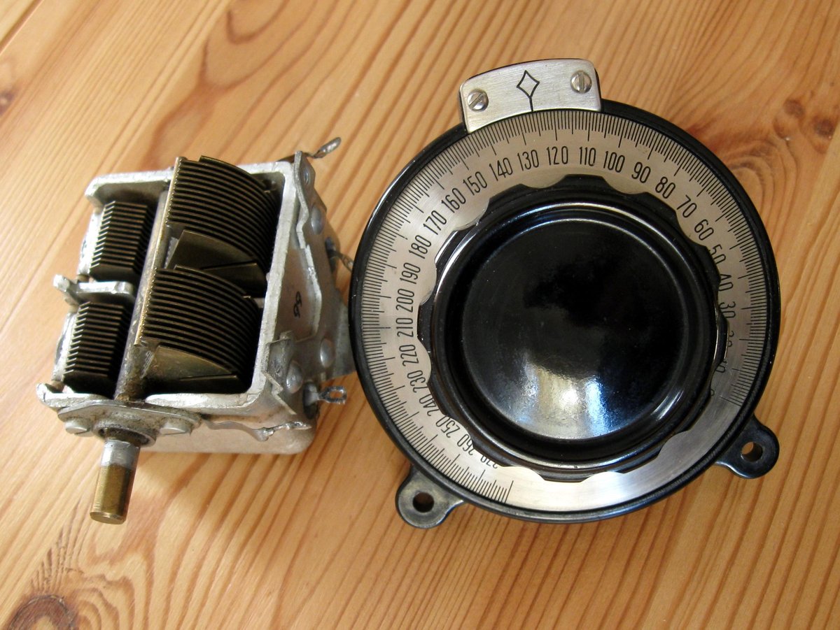

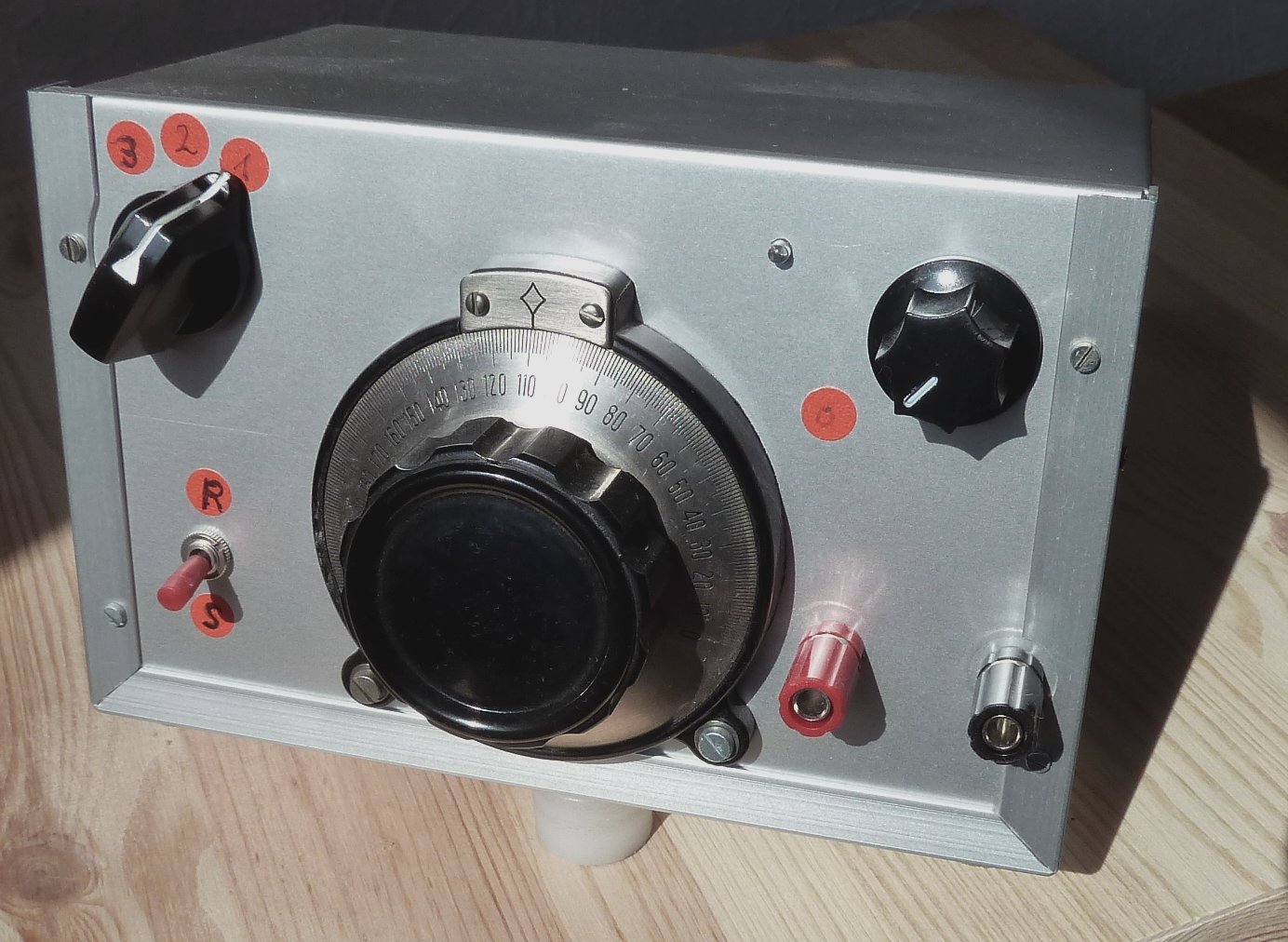

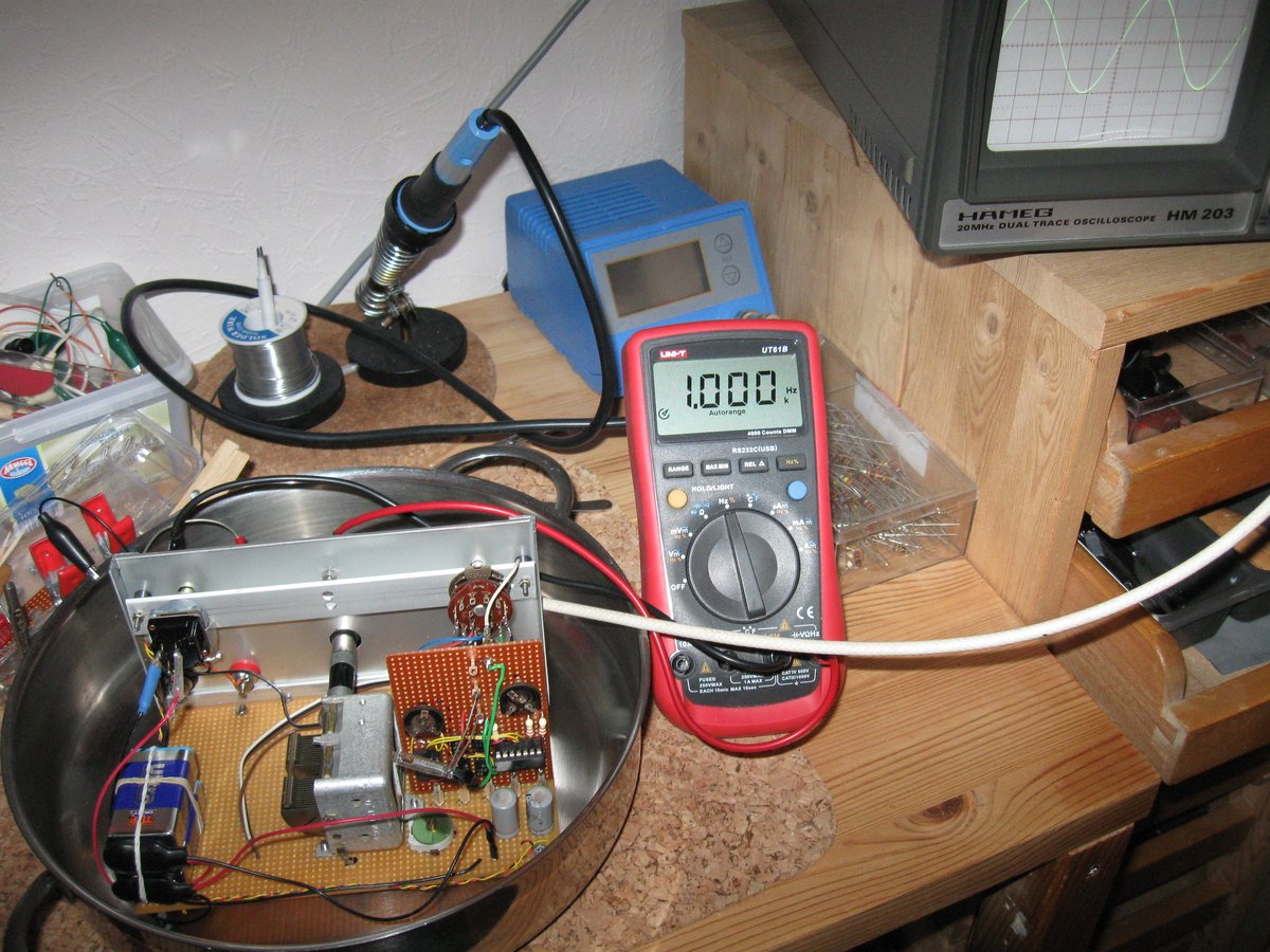

Wien-Brücken-Oszillator mit Drehkos - und eine Frage
Hi Bastelfreunde,
hatte mal wieder Verwendung für nette alte Bauteile (Drehko und
Feintrieb) gesucht und diesen Generator gebaut. Das Schaltbild ist nicht
ganz vollständig, es gibt noch einen Rechteckausgang. Außerdem habe ich
keinen "echten" 081 da drin, sondern irgend einen kompatiblen, der halt
in der Bastelkiste war. Zwecks Brummvermiderung wird das offene
Gerätchen im Kochtopf vermessen, mit Gehäuse siehe Bild 4.
Audacity zeigt recht nett die Oberwellen. Ich habe noch einen billigen
DDS-Genarator vom Chinamann, der hat wesentlich wildere Oberwellen.
(Eine gute Soundkarte hätte vermutlich weniger)
Erstaunlich gut ist die Frequenzkonstanz und die Wiederkehrgenauigkeit
dank historischem Feintrieb. Die Amplituden-Regelung mittels
Glühbirnchen (gut geeignet sind Typen mit 60 V und recht wenig Leistung,
wie sie früher massenhaft als Anzeige in der Telefon-Selbstwähltechnik
eingesetzt wurden. Allerdings gibt es bei jeder Änderung sehr deutliche
Einschwingvorgänge der Regelung; die sind so stark, dass man sie sogar
hören kann. Die Ausgangsspannung ist aber über alle Bereiche recht
konstant.

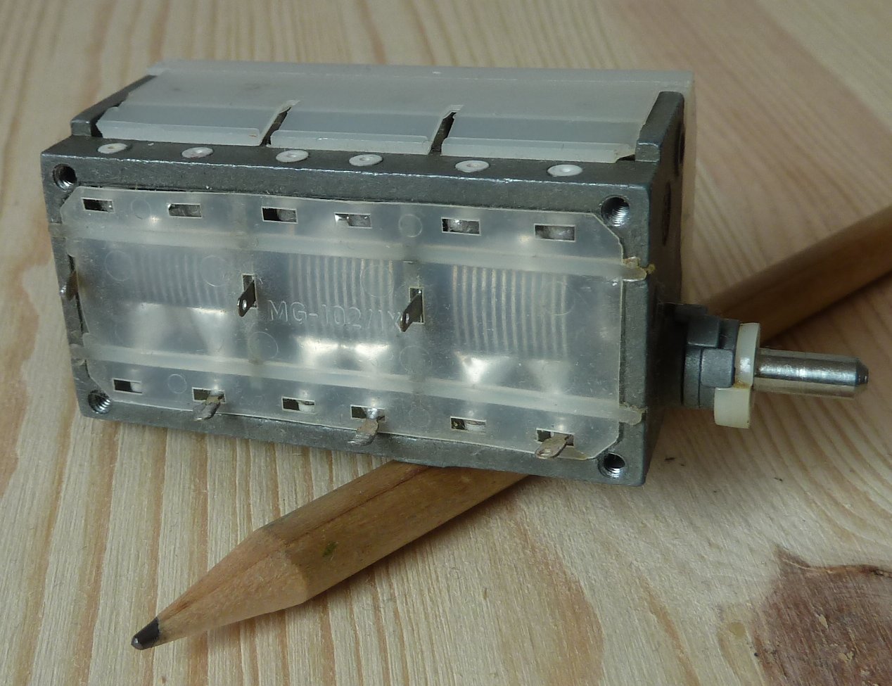

Ich habe noch zwei Mini-Drehkos, (siehe Bild) die ich zu einem weiteren
Generator verarbeiten möchte. (2 Stück mechanisch verkoppeln) Die
Dreifach-Cs haben, alle 3 Pakete zusammen, 1100 pF und ermöglichen somit
ein günstigeres C/R-Verhältnis, außerdem kann der "heiße" Eingang dann
jeweils an den Stator der Drehkos angeschlossen werden - bedeutet
geringere Streukapazitäten. (Über die Sinnhaftigkeit solchen Basteltums
brauchen wir hier nicht zu reden)
Nun die Frage:
Welchen hochohmigen IC wähle ich am besten für die Oszillatorschaltung?
Ich habe mir hier als mögliche Kandidaten den CA3140 oder den TLC271
ausgeguckt.
Muss ich aber erst beschaffen. Habt Ihr eventuell andere oder bessere
Vorschläge?
Für die Regelschaltung werde ich mir wohl auch was anderes ausdenken.
Aber das kommt später.

Gezeigt hier ist mein Zisternen Füllstandmesser auf pneumatischer
Einperl Basis zur externen Überwachung meiner Keller Schmutzwasserpumpe.
Näheres hier:
Beitrag "Ein Füllstandmesser auf Einperlungsbasis"
