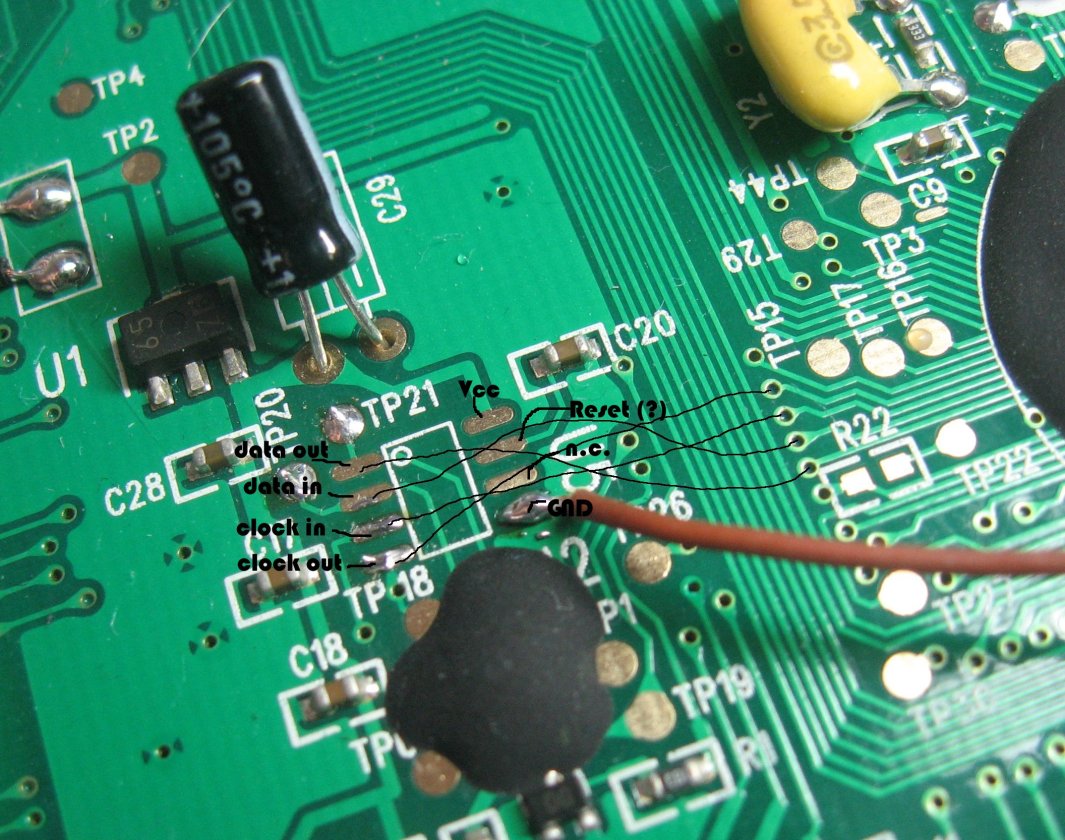

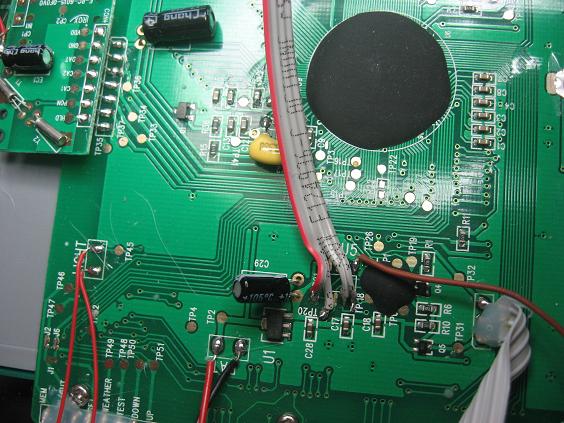

von Walter F. (mrhanky)
Nachtrag:
ich habe noch eine 2.Wetterstation.
Dort ist der Decoderchip auf die Platine gebondet und mit nem
Schutztropfen versehen, also nicht direkt zugreifbar.
Er verhält sich etwas anders als der vermutliche PIC12F508
Daneben ist noch ein SOP8 footprint auf der Platine auf welches auch die
Daten und Taktleitungen geführt sind (Alternativbestückung ?)
Vom Footprint könnte es ein EM6580 vom EM Microelectronic sein
(Schweizer Untergruppe von Swatch).
Dieser Chip verfügt über keinerlei Ausleseschutz !
Habe allerdings keinerlei Unterlagen über den Programmiermodus dieses
Controllers.
Ferner ist der Testpin dieses Chips für die Programmierung / das
Auslesen nötig. Dieser ist aber durch den Schutztropfen nicht ohne
weiteres zugreifbar.
Vielleicht hat jemand Infos über die Programmierschnittstelle des
EM6580.
Den Tropfen könnte ich evtl. wegbekommen...
Gruß,
Walter.

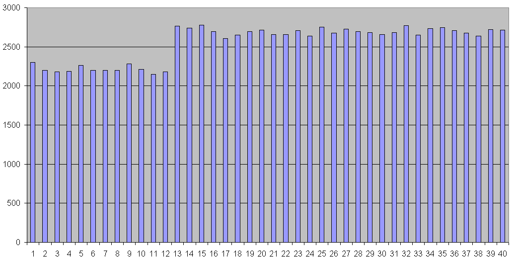

von Alex W. (a20q90)
Ich habe gesehen das der DC-IC einen Clock-Input besitzt! Dadurch wäre
es doch möglich das Telegramm auf z.B. 1Bit/sek zu reduzieren, um anhand
der Stromaufnahme die Rechenzyklen nachzubilden (irgendwo hier gab es
mal einen Infobereich darüber)!
Was passiert eigendlich wenn man dem IC lauter "0" oder "1" zusendet
(eventuell mit passender Checksumme)? Auf diese weise geben einige
"normalo"-Chiffer-ICs ihren Schlüssel bekannt!

Den Tropfen müsstest eigendlich nichtmal wegmachen! Schau mal ob Du bei
dem alternativen Footprint einige Einkerbungen findest welche von
Nadeladapter herrühren! Eventuell wurde der IC im eingebauten Zustand
programmiert!

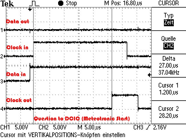

Hi Alex,
Danke für den Hinweis mit den Nadeln.
Leider ist auf dem alternativen Footprint der Test pin auf einen festen
Level gelegt (kein Pull up oder Pull down).
Zum Clock:
Das Senden der Daten zum Chip läuft so:
-> Daten an Data in anlegen
-> Clock_in auf high ziehen
<- Chip zieht Clock_out auf high
-> Clock_in auf low ziehen
<- Chip zieht Clock_out auf low

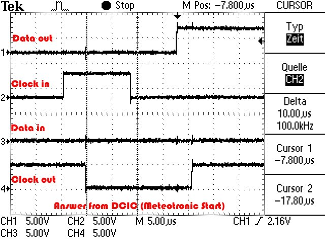

Daten Empfangen:
<- Chip zieht clock auf high
-> Clock_out auf high ziehen
<- Chip zieht clock_in auf low
-> Clock_out auf low ziehen
<- Chip legt Daten an
Wenn ich mich recht erinnere kannst Du das beliebig langsam machen.
Wenn Du Dir das auf dem Oszilloskop anschaust wirst Du sehen, dass Bit 7
(das Alarmbit eben) sehr viel schneller als die restlichen Bits vom Chip
beantwortet (also verworfen ?) wird.
Desweiteren gibt es eine "Zwangspause" zwischen den Anfragen von ca 40
Sekunden (auch nach einem Reset oder Power on).
Es werden ja insgesammt 82 Bit gesendet (42 Bit codiert + 40 Bit DCF77
Daten), wobei Bit0 (Startbit) und 7 nicht verwendet werden und wir
wieder bei unserem 80 Bit Schieberegister sind.
Schickst Du ein ungültiges Telegramm (reicht schon ein gekipptes Bit)
kommt vom Chip immer die gleiche Antwort:
0100000000000000000000000

Ich hab auch mal die Stromaufnahme aufgezeichnet (10 Ohm Widerstand und
"normales" Oszi). Da konnte ich aber nicht viel erkennen.
Gruß,
Walter.
PS: der "Reset pin" in dem Bild ist wahrscheinlich der Testpin für die
Programmierung des EM6580.

@Walter:
Eventuell sind die Testpins (TPx) am schwarzen Klecks interessannt!

Lasse gerade verschiedene Entropietests drüberlaufen. Es scheint so als
wären (wurde hier auch schonmal angemerkt) die ersten paar Bits NICHT
pseudo-zufällig, sondern haben deutliche tendenzen. Bei den hinteren
Bits gilt dies nicht mehr soweit ich das jetzt schon sagen kann.
Gerade ist mir auch was sehr interessantes aufgefallen, da ich eine
Stelle suchen wollte:
Hab in die Suche im Firefox "000100110110111011" eingegeben.
Das sind 15 Bit. Ich konnte diese 15 Bit genau 2 mal in den Datensätzen
finden. Die Wahrscheinlichkeit, dass dies rein zufällig ist, liegt nahe
0.
Bei einer weiteren Analyse konnte ich einen anderen 8 Bit Block auch
zwischen diesen beiden Zuordnen.
(siehe Bild)
Steht es eigentlich fest, dass es ein 80-bit Rückgekoppeltes
Schieberegister ist? Ich hab mal was von 13 Abgriffen gelesen. Das wäre
aber eigentlich untypisch, 4 wären realistischer (man will ja
schließlich alle zustände durchlaufen)
Siehe
http://www.xilinx.com/support/documentation/application_notes/xapp052.pdf
Seite 5

Datum: 12.08.2010 23:14
hat er die Verteilung von 1 und 0 gemessen und kommt ebenfalls zu dem
Ergebnis, dass die ersten 14 Bit (oder 12 Bit ohne Bit 0 und Bit 7) ein
anderes Muster zeigen als die restlichen 28 Bit, geht also analog mit
meinem Ergebnis.
Hat jemand dazu ne Idee ?
Gruß,
Walter.

Ich habe 2 Stationen, eine mit Klecks auf dem Bare Die und eine mit SOP8
Decoder Chip (PIC12x509). Für das Logging habe ich direkt an die Pins
Kabel angelötet und nen Microcontroller angeschlossen, der mir die Daten
dann seriell aufbereitet und an den PC übergibt.
Für eine eigene Decoderschaltung habe dann den Chip rausgelötet und
direkt an meinen Microcontroller angeschlossen, damit ich die Daten
reingeben und wieder rausholen kann (ist ein synchron-serielles
Protokoll).
Nachtrag @Peter W:
hier noch das Bild der Anzapfstellen.
Der kleine Klecks in der Mitte ist der Decoder (bei dieser Wetterstation
DV323 ist es wohl kein PIC sondern wahrscheinlich ein EM65...und der hat
keine Copy protection, ich kenne aber leider das ICSP Protokoll nicht).
Das 4fach Flachband mit der roten Ader ist die Verbindung zum Logger.
Beim PIC in meiner Meteotronic Start ist die Belegung wie folgt:
Pin1 Vcc        Pin8 GND
Pin2 Data in    Pin7 Clock in
Pin3 Clock out  Pin6 Data out
Pin4 Vcc        Pin5 ??? (Busy oder so)
Das Protokoll findest Du glaube ich im ersten Thread.
Data in/out ist klar.
Mit Clock_in Taktet der Master (Wetterstation) die Daten rein (82 Bit, 2
Bit werden verworgen, Bit0 und Bit7, kann man am Timing erkennen), der
PIC antwortet mit seiner Clock Leitung (Clock out), wenn er das Bit
übernommen hat. Bei der Datenausgabe ist es umgekehrt: der PIC
signalisiert, wenn er ein Bit ausgegeben hat, der Master bestätigt die
Übernahme mit der CLK_in Leitung.

@uzi:
gute Idee. Ich hab's gleich ausprobiert. Leider ist die Zeit immer die
gleiche (nahe zu, variiert nach oben und unten), ca. 290,420 us.
Aber: ich habe keinen Chip der korregiert. Sobald ich da einen
aufgetrieben habe, mach ich den Test nochmal.

von uzi (Gast)
@Walter
Hattest du nicht mal erwähnt, dass zumindest bei den Alarmbits die
Reaktionszeit des Dekoders wesentlich kürzer ist ???
Welche Zeit hast du denn gemessen ? (Start/Stop Triggerpunkt?)
Ja, bei Bit 7 (beim reintakten) ist die Zeit deutlich kürzer als bei den
anderen Bits. Daraus habe ich geschlossen, dass das Bit 7 verworfen
wird.
Sonst habe ich leider keine Auffälligkeiten gesehen.

@Walter
Schau dir doch bitte mal die Zeit an, zwischen eintakten eines Bits und
der dazugehörenden Clock-Out Flanke als Reaktion des Dekoders.
Variiert diese Zeit vielleicht in Abhängigkeit der eingeclocken Bits
('0'/'1' bzw gültig/ungültiges Bit) ??
Ich kann mir nicht vorstellen dass hier so viel Wert darauf gelegt wurde
das Timing so auszutüfteln, dass daraus kein Angriffspunkt gemacht
werden kann.
Möglicherweise resultiert die feste Zeit bis zur Ausgabe der dekodierten
Bits nicht aus der Dekodierung selbst, sondern ist ein
Verschleierungsversuch mit Hilfe eines angehängten Delays.
Mit welcher Taktfrequenz arbeitet denn der PIC vermutlich?
Ich meine das irgendwo hier oder im alten Thread gelesen zu haben, habs
aber bisher noch nicht gefunden.
Kannst du mal einen sagen wir mal 10 Ohm Widerstand in die pos oder neg.
Spannungsversorgungsleitung legen, um die Stromaufnahme während des
Ein-clockens  Dekodierens  Ausgabe der Daten mit dem Oszi zu
beobachten?
Achtung, die ungeschirmte Masseleitung des Oszi-Tastkopfes so kurz wie
möglich machen! Vielleicht kann mann an der schwankenden Stromaufnahme
erkennen, wann der Dekoder rechnet und wann er sich nur langweilt...

von eProfi (Gast)
Sodala, gestern habe ich den Chip ausgelötet...
Er wacht alle 2,4 Sekunden auf, das sieht man daran, dass Ack und Busy
für 20 µs hoch gehen.
Das Reinladen der 82 Bits kann sehr schnell gehen, ich nehme Clc-Low 10
µs und Clk-Hi 21µs, * 82 = 2,542 ms. Nur beim ersten Bit warte ich ein
bisschen länger, da der Controller aufwachen muss (auch hier gehen Ack
und Busy 20µs hoch)
Unterschiedliche Reaktionszeiten habe ich leider nicht feststellen
können. Bei Bit 0 und 7 sind es etwa 15µs, sonst 27.
Muss aber nochmal genau messen.
Die Zwangspause ist 36 Sekunden lang (15 x die o.g. 2,4 Sekunden).
Busy wird alle 2,4s für 20µs low, Ack weiß ich gerade nicht.
