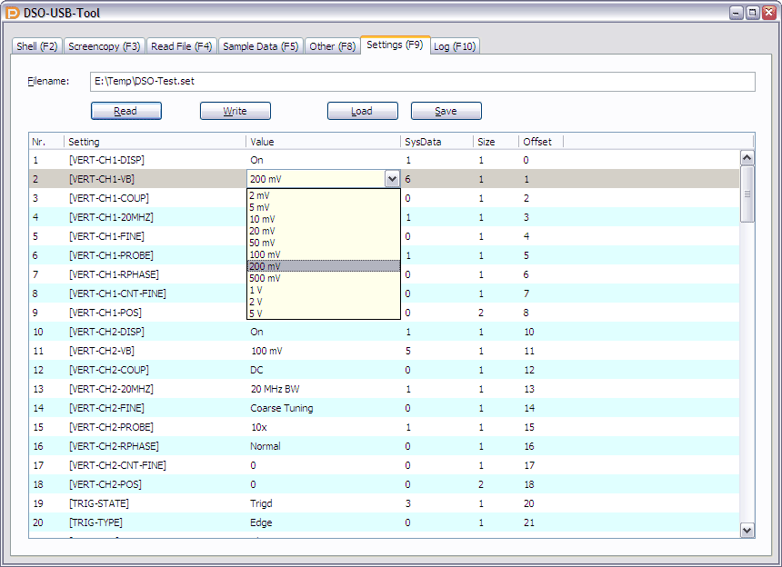

Hallo Thomas,
ich habe jetzt die DSO-Einstellungen nach deiner Excel-Liste erweitert.
Nur ist mir jetzt aufgefallen das z. B. die Volt/Div nicht stimmen. In
der Liste geht es bis 2 mV runter, das DSO geht nur bis 20 mV und das
wäre der Wert 3. Dafür geht das DSO hoch bis 50 V, in der Liste hört es
bei 5 V auf.
Da ist etwas um 3 Zeilen verschoben, der Wert 10 entspricht 50 V, und 0
dann 20 mV.
Ich stelle die neue Version gleich auf meine Seite, vielleicht fallen
anderen auch noch Fehler auf.
Peter
von Peter D. (Gast)
Hallo Thomas,
Blödsinn, das ist doch die 1x und 10x Probeeinstellung.
Sorry, ich bin zu dumm.
Peter

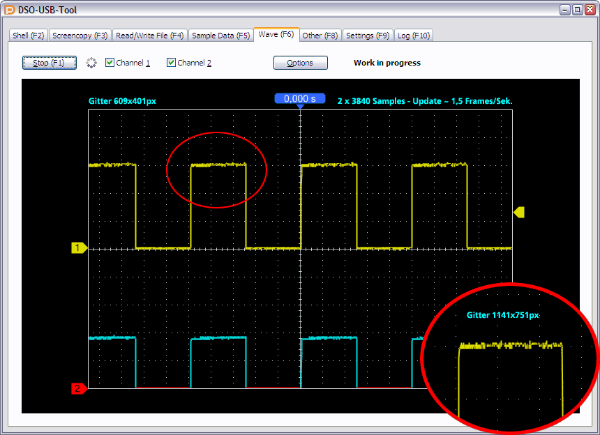

da ich noch an den Sample-Daten herumkaue, anbei ein Abfallprodukt. Die
Anzahl der Samples pro Kanal für 1 und 2 aktive Kanäle und alle
Speichertiefen.
Ich habe die Samples mit meinem DSO-Tool von jeder Einstellung gelesen,
funktioniert sehr gut. Nur bei 400 ms und 512k/1M muss schon oft
probieren, das DSO reagiert da fast nicht.
Peter

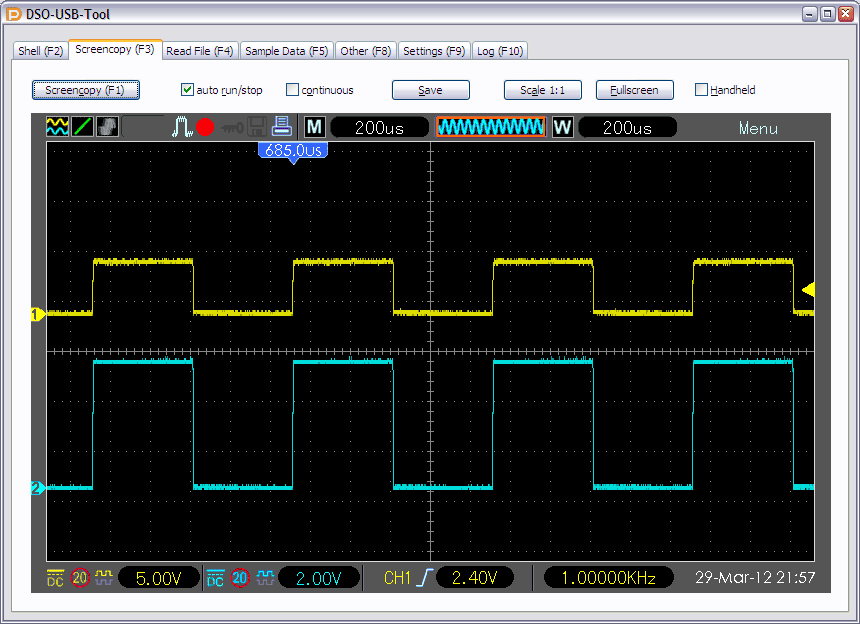

von Peter D. (Gast)
ich schon wieder, eine Frage zu den Sample-Daten und den Werten die man
vom DSO einlesen kann.
Ausgangspunkt ist 'Autoset' und Kanal 1 hängt am 'Probe Check'.
[HORIZ-WIN-TB] = 15, Window-Timebase ist 200 us,
[CONTROL-DISP-MENU] = 1, sichtbar sind 16 DIVs bei Menü ein,
gelesen werden 3200 Samples (bei 4 k)
Berechnung:
200 us * 16 DIV = 3,2 ms
3,2 ms / 3200 Samples = 1 us
1 us = 1 MHz
Wenn das Menü ausgeblendet ist, sind 19,2 DIVs sichtbar, und es werden
3840 Samples gelesen.
200 us * 19,2 DIV = 3,84 ms
3,84 ms / 3840 Samples = 1 us
1 us = 1 MHz
Das heißt ich komme nur über die Anzahl der DIVs zur Sample-Frequenz.
Erst dann kann man den Zeitpunkt jedes Samples berechnen.
Oder geht das auch ohne den DIVs mit einen anderen Wert aus den
DSO-Einstellungen?
Peter

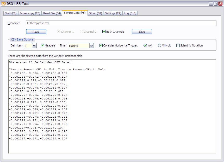

von Peter D. (Gast)
einmal noch. hier zwei Bespiele wie ich das jetzt vertanden habe und
unten wie ich die Sample-Daten als CSV speichern würde.
Hardware 83e9
1 Kanal
Speicher 4 k
Timebase 8 ns/DIV
Main-Timebase 200 ns/DIV
Info im Menü 'Sys Status':
Sample Rate: 1.00 GS/s
Sample Dots: 160 (bezogen auf die internen 20 DIVs)
Display Dots: 800 (bezogen auf die internen 20 DIVs)
Berechnung:
1 GS/s = 1 ns/Sample
8 ns/DIV = 8 Samples je 1 ns
8 Samples/DIV * 20 DIVs = 160 Samples (wie in 'Sys Status')
Speicher:
Main-Timebase 200 ns/DIV * 20 DIVs = 4000 ns Sample-Zeit
bei 1 Sample/ns = 4000 Samples - der 4 k Speicher ist voll.
Mit dem horizontalen Trigger kann man jetzt plus/minus 2000 ns scrollen,
also den ganzen Speicher anschauen.
Die Sample-Daten die ich bei dieser Einstellung auslese, sind
hochgerechnete 'Display Dots', von den 160 Samples auf die sichtbaren
Pixel, also 640 oder 768 je nachdem ob das Menü sichtbar ist oder nicht.
An die 4 k Samples komme ich nicht.
Jetzt eine andere Einstellung:
1 Kanal
Speicher 1 M
Timebase 400 us
Main-Timebase 400 us
Sample Rate: 100 MS/s
Sample Dots: 800.000 (bezogen auf die internen 20 DIVs)
Display Dots: 800.000 (bezogen auf die internen 20 DIVs)
Berechnung:
100 MS/s = 10 ns/Sample
400 us/DIV = 40.000 Samples je 10 ns
40.000 Samples/DIV * 20 DIVs = 800.000 Samples (wie in 'Sys Status')
Speicher:
Main-Timebase 400 us/DIV * 20 DIVs = 8000 us Sample-Zeit
bei 100 Sample/us = 800.000 Samples - der 1 M Speicher ist 'fast' voll.
Mit dem horizontalen Trigger kann man nicht scrollen, die Timebase sind
ja gleich groß.
Die Sample-Daten die ich jetzt auslese sind 768.000 und nicht mehr die
erfundenen Bildschirmpunkte, es sind ja genügend Daten vorhanden.
Das heißt, die Sample-Daten die ich auslese, beziehen sich immer auf die
Window-Timebase und die sichtbaren DIVs, denn die Samples sind ohne
sichtbaren Menü mehr.
Egal von welcher Hardware die Samples stammen, es gibt jetzt eine Zeit,
eine Anzahl Samples und die DIV-Anzahl. Es sind nur nicht mehr die
'echten' Samples von den ADCs.
Für das Speichern der Sample-Daten als CSV bedeutet das, z.B. das letzte
Beispiel von oben:
Timebase 400 us * 19,2 DIVs = 7680 us
768.000 Samples / 7680 us = 100 Samples/us = 1 Sample alle 10 ns
Ich kann also für jedes Sample einen Zeitpunkt berechnen und auch den
horiz. Trigger berücksichtigen, denn kann man ja auch auslesen.
Habe ich das jetzt alles richtig verstanden und würden die CSV-Daten so
verwendbar sein?
Peter

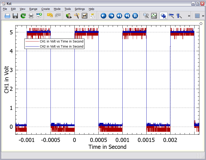

von egonotto (Gast)
mal was zum csv-Export.
Einstellung:
 1 Kanal
 40 kSsample
 2  ns/Div
Signalfrequenz:   25 kHz
Man bekommt damit eine Samplerate von 500 MSamples/s (1 GSamples/s geht
nur bei 4 k-Speicher)
In der csv-Datei sind 40100 Samples. Der Abstand von 2 Samples ist 2 ns
Daher umfasst die csv-Datei etwa 80 µs.
Das erste Sample und die letzten Samples sind Unsinn. Da ist also noch
ein Fehler!
Mir ist das DSO-3052C beim Schreiben auf USB-Stick sehr häufig
abgestürzt. Wieder ein Fehler!
Die Kurvenform und die csv-Datei ist in der Anlage
MfG
egonotto
von Thomas R. (tinman) Benutzerseite
ja, deine formel stimmt. Die "0x02 Sample-Daten lesen" werte sind auf
10DIV Vertikal bezogen und gehen von -127 bis +127.
Es sind auch definitiv post-processed daten. Schade zwar das man nur der
ausschnitt auslesen kann (wenn WTB kleiner als MTB), aber das ist eine
nette ergänzung zu den normalen CSV export der raw buffer speichert.
Den raw buffer kann man eigentlich mit "0x01 FPGA FIFO Inhalt auslesen",
allerdings bekomme ich nicht mehr als 2k ausgelesen
(43 04 00 01 00 08 50) ohne einen dso.exe crash. Dazu bin bei dem
syntax nicht sicher ob der stimmt. Die daten beim raw sind natürlich
nicht mehr display bezogen.

von Peter D. (Gast)
ich habe das Speichern der 'Window-Timebase'-Samples als CSV-Datei
fertig. Ob die Daten richtig berechnet werden muss ich erst richtig
testen. Anbei ein paar Screenshot, schaut vorerst nicht so verkehrt aus.
Das DSO-USB-Tool gibts hier:
http://www.dreisiebner.at/dso-usb-tool/
Peter

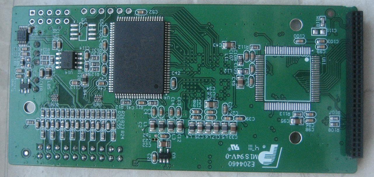

Alois Neumann schrieb:
> Thomas R. schrieb:
>> Falls jemand von euch ein Altera JTAG cable hat und ein Voltcraft DSOs
>> oder Hantek/Tekway hw 1007x555583e9 (nicht 83e8!) würde ich mich
>> freuen wenn derjeniger einen dump von dem MAX II CPLD machen würde
>> (die sind nciht copy protected).
> Ich habe die H/W Version 1007x555583e9 und einen "Mini Usb Blaster
> Cable For CPLD FPGA NIOS JTAG Altera Programmer".
> Was brauche ich für Software und wie gehe ich vor beim Erstellen des
> Dumps?
> Gruss Alois ;)
Alois,
habe jetzt auch so ein Blaster gekauft und getestet - damit geht es
auch.
Anbei die Anleitung wie.
gruss
Thomas

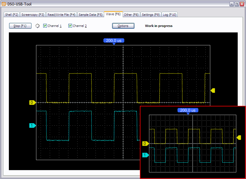

von Peter D. (Gast)
ich habe die live Anzeige der Sample-Daten soweit, dass man was sieht.
Die Anzeige ist auch skalierbar und ziemlich vollständig konfigurierbar.
Nur fehlt es mir an Wissen, wie man die Samples richtig zur Anzeige
zusammenfasst. Wenn also mehr Samples als Pixel vorhanden sind und
umgekehrt. Den Mittelwert bilden ist zuwenig denke ich, da gehört ja
sowas wie Peak-Detect dazu.
Hat jemand vielleicht passende Stichwörter oder einen 'verständlichen'
Link?
Veröffentlicht habe ich die aktuelle Version noch nicht. Die Anzeige
stimmt eben nicht, und ich habe auch oft 'Hänger' im Programm wenn am
DSO fleißig gekurbelt wird, während die Daten gelesen werden.
Peter
von egonotto (Gast)
Hallo Peter,
zu
Wenn zu wenig Daten vorhanden sind, kann man interpolieren. Die
einfachste Art ist die lineare Interpolation (die Nachbarpunkte mit
einer Strecke verbinden).
Wenn viel mehr Daten verhanden sind, könnte man die Daten in disjunkte
Teile zerlegen und in jedem Teil das Minimum mit dem Maximum verbinden.
Dazu ein Beispiel:
Vorhanden sind 40000 Werte im Zeitintervall [0,1]ms
(y[0],y[1],...,y[39999])
Man möchte 1000 Punkte auf der x-Achse haben (x[0],x[1],...,x[999]).
Nun teilt man die y-Werte:
t0 = {y[0],y[1],...y[39]}
t2 = {y[40],y[41],...y[79]}
t3 = {y[80],y[81],...y[119]}
t999 = {y[39960],...y[39999]}
und bildet min[0] = min(t0); max[0] = max(t0)
und malt alle Punkte (x[0],min[0]),(x[0],min[0]+1),(x[0],min[0]+2),....
...,(x[0],max[0])
und bildet min[999] = min(t999); max[999] = max(t999)
(x[999],min[999]),(x[999],min[999]+1),(x[999],min[999]+2),.....,(x[999],
max[999])
Noch besser könnte man die Sache vielleich machen, indem man mit
sin(x)/x-Interpolation arbeitet. Dazu müsste man sich aber vorher noch
Gedanken machen, z.B. über die Frequenzbandbegrenzung.
MfG
egonotto
von Peter D. (Gast)
Hallo egonotto,
danke, ganz habe ich es nicht kapiert.
Bei zuwenig Samples einfach eine Linie zeichnen ist klar, das werde ich
vorerst auch so machen.
Bei zuvielen Samples die Daten aufteilen pro Pixel, dann pro Teil das
Minimum und Maximum ermitteln. Und jetzt kapiere ich das Zeichnen nicht.
Zeichne ich dann pro Teil auf derselben x-Koordinate vom Minimum zum
Maximum, also eine Senkrechte. Dann von diesem Maximum zur nächsten
x-Koordinate und Minimum vom nächsten Teil. Dann wieder eine Senkrechte
zum Maximum und weiter zum nächsten x und Minimum und so fort?
Bei einem starken Rauschen ergibt das eine dicke horizontale Linie, bei
keinem Rauschen eine feine Pixelline, Peaks gehen so auch nicht
verloren. Habe ich das so richtig verstanden?
Peter
von Hannes J. (Firma: _⌨_) (pnuebergang)
Das Weglassen von Abtastdaten (ob zum Zeichnen oder aus anderen Gründen)
ist eine wohldefinierte Technik - Downsampling
http://de.wikipedia.org/wiki/Downsampling
Nur, wenn es um das Zeichnen von den Sampling-Daten geht, würde ich zu
Anfang erst mal drauf verzichten. Statt dessen würde ich einfach die
Daten so zeichnen wie sie sind. D.h. jeden Abtastwert als einen
(X,Y)-Wert betrachten, der durch lineares Skalieren gefolgt von Runden
zu einer Bildschirmposition (x,y) gewandelt wird. Die (x,y)-Positionen
werden durch Linien verbunden oder als Punkte gezeichnet. Fertig. Dabei
liegen dann Linien oder Punkte übereinander, d.h. man Zeichnet einiges
doppelt. Gas ganze entspricht dem Finden des minimalen und maximalen
y-Werts für eine x-Position, nur das man diese Werte nicht sucht,
sondern alles zeichnet.
Das sieht zwar in vielen Fällen bescheiden aus, aber es verbiegt einem
kein Downsampling-Tiefpass das Signal zu etwas, was das Oszilloskop gar
nicht gemessen hat.
Dazu eine horizontale Zoom-Funktion. Damit sieht der User beim
Auseinanderziehen schön, wie aus einer vertikalen Linie langsam eine
Kurve wird. Zoomen geht auch schneller, wenn man auf das Downsampling
verzichtet, ansonsten müsste man nämlich bei jedem Zoom neu downsamplen,
entsprechend der für die jeweilige Stufe wegzulassenden Werte.
von egonotto (Gast)
Hallo Peter,
 ich würde nur die jeweils senkrechte Linie vom Minimum zum Maximum
zeichnen.
Die benachbarten x-Werten liegen ja so nah zusammen dass man da nichts
malen kann. (es wird ja zwischen x und x+1 gar keine Pixel geben)
Ich probier mal das mit Buchstaben.
  xx
 xxxx
xxxxxx
xxxxxxx
xxxxxxx
xxxxxx
 xxx
  x
Das könnte ein Teil einer Amplitudenmodulation sein.
Man könnte die Sache noch verbessern, indem man auch die y-Werte zu
einem x-Wert in Teile zerlegt und damit die Helligkeit steuert.
Dann könnte man die Menge der Werte vergrössern, indem man neue Werte
mit der sin(x)/x - Interpolation berechnet. Dazu braucht es aber eine
Frequenzbandbegrenzung. Und ich weis nicht, ob diese vorhanden ist.
Dazu ein Link zu einem mathematisch nicht sauberen Artikel.
"http://i.cmpnet.com/planetanalog/2009/02/Sin(x)x_Agilent.pdf";
MfG
egonotto
von Peter D. (Gast)
Hallo egonotto und Hannes,
danke, ich werde mal schauen wie flott das ganze funktioniert. Jetzt
beim einfachen weglassen der Samples ist es schneller als TTscope, also
Luft ist noch.
Die Sample-Daten sind aber die gefilterten Daten aus dem
Bildschirmpuffer vom DSO. Ob man da überhaupt noch was herausholen kann?
Peter

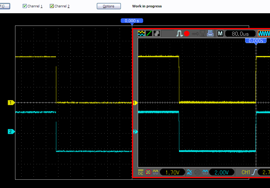

Es sind bildspeicher daten, immer mindestens ein punkt pro
"DSO display" pixel. Wenn also deine anzeige fest auf
640x512 / 768x512 (oder beim handheld nur 600x512) steht ist
alles gut wie es ist - einfach alles malen was gelesen war.
Dadurch hast du kein ärger bei skalieren, keine unnötige interpolation.
Auch beim zoom wird nur das angezeigt was tatsächlich vom DSO errechnet
und angezeit war - auch wenn dann nur unter umständen 1 punkt zu
sehen wird.
Hannes Jaeger schrieb:
> Peter Dreisiebner schrieb:
>> Anbei ein Liste mit einigen Menü-IDs.
> Ich habe die Liste mal ins Wiki gepackt
> http://www.mikrocontroller.net/articles/Hantek_Protokoll/Men%C3%BC-IDs
Hannes,
danke für die "Eindeutschung" des Artikels.

von Peter D. (Gast)
Hallo Thomas,
die Anzeige im DSO-Tool passt sich an die Fenstergröße an und an die

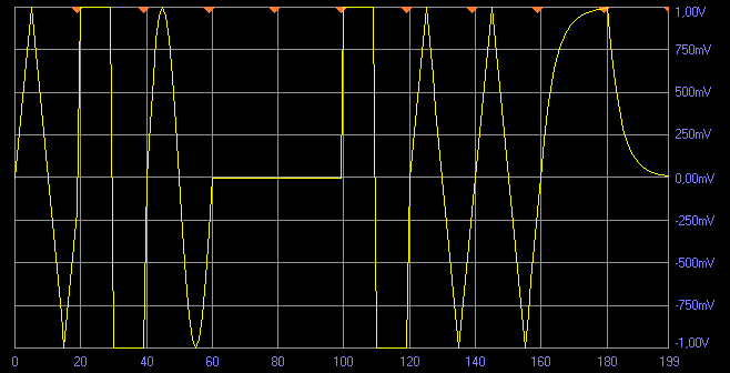

Größe vom DSO, 16 oder 19 DIV.
Und Daten werden ja meist mehr gelesen als Pixel am DSO sind, bei 80
us/DIV sind es ja schon 3840 Samples pro Kanal.
Anbei ein Versuch so wie Egonotto es beschrieben hat, es gibt noch
Lücken bei den Samples, aber sieht schon gut aus und ist genauso schnell
wie vorher bei 3840 Samples.
Peter
von Peter D. (Gast)
Hallo egonotto,
ich habe deinen Vorschlag jetzt umgesetzt, schaut sehr gut aus.
Habe der Prozedur fürs Zeichnen deinen Namen gegeben :-)
Ein paar Rundungsfehler gibt es noch, aber es wird.
Peter

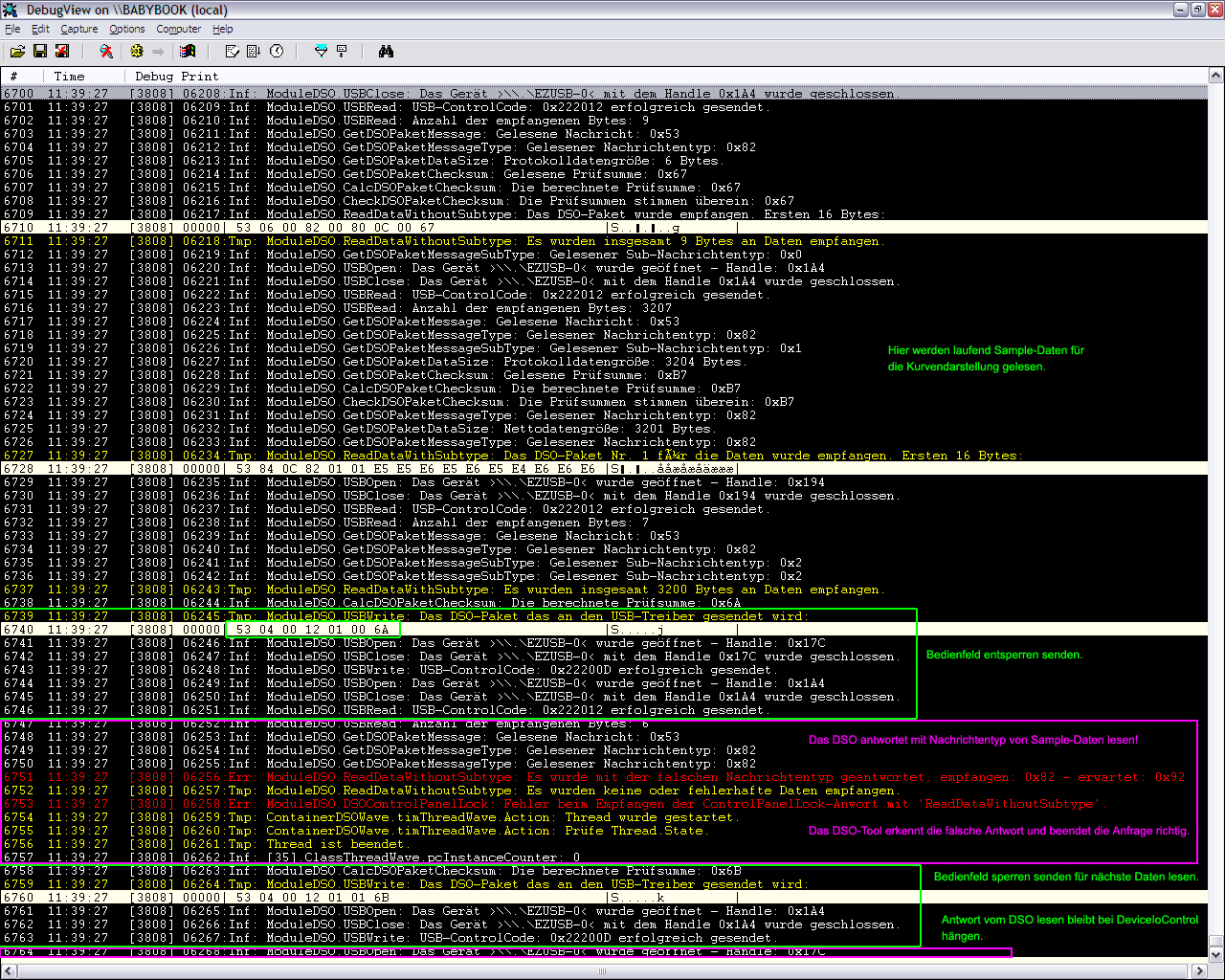

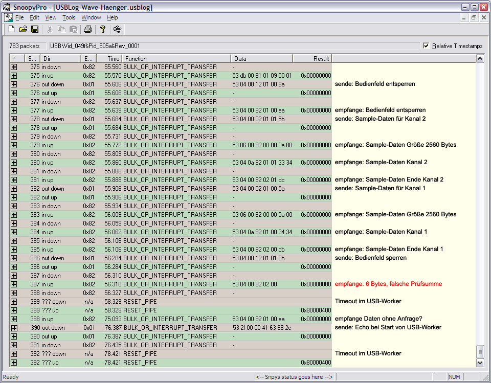

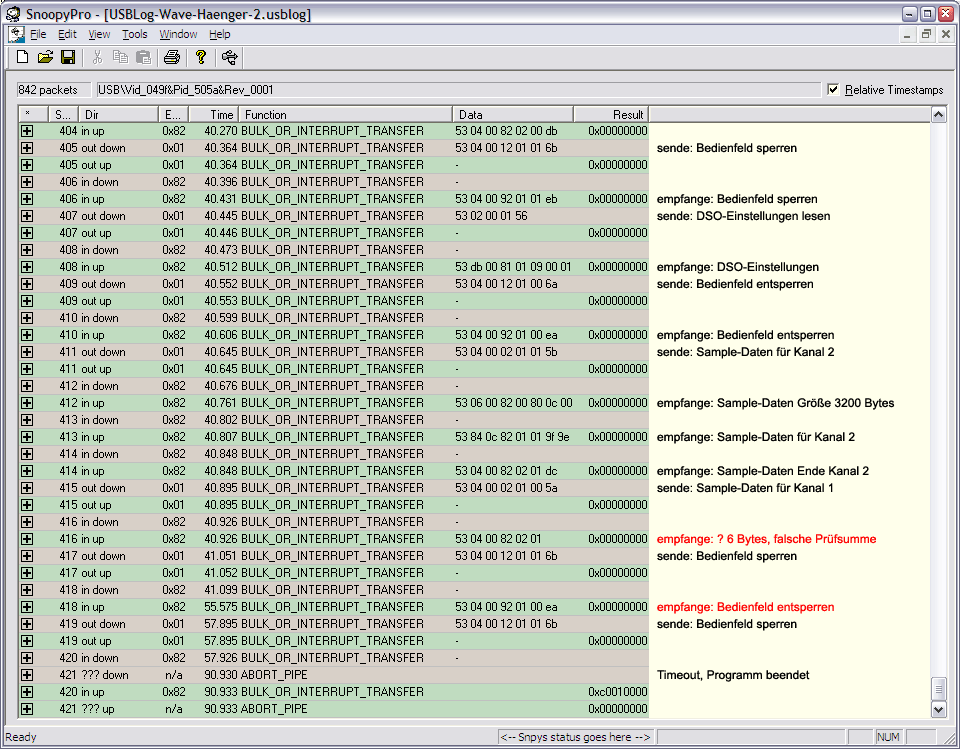

von Peter D. (Gast)
ich werde die 2 Prozeduren für die Protokollauswertung mit dem DSO
überarbeiten müssen. Die Timeouts beim Programm liegen sicher auf meiner
Seite, aber das DSO macht es einem nicht leicht. Anbei zwei kommentierte
Screenshots vom USB-Protokoll mit seltsamen Anworten vom DSO.
Peter

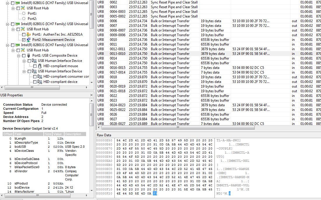

was ich gemerkt habe das z.b. auf dem handheld wo ein anderer usb-char
driver läuft (genau wie bei den BM/BMV bench modelen) die übertragung
selten sauber läuft ( mit deinem tool ).
Z.b. procotol.inf lesen ist schon die datenmenge "zu lang",
oder besser gesagt dein tool merkt nicht das zwei pakete empfagen
waren - wobei die länge und checksum von beiden einzeln stimm - nur
dein tool zeigt es als "ein paket" un dann stimmt natürlich
nix mehr. Lese ich kleinere dateien (wie keyprotokol.inf) dann
gehts, sende ich kurze kommandos geht auch - nur jeweils wenn es
länger oder komplex ist kann die empfangsroutine die pakete nicht
teilen/auswerten (als ob du nicht prüfen würdest auf die zu
empfangene länge).
Hier mal eine raw übersetzung von dem was Hantek gesagt hat:
> A host computer reads the waveform data flow
> To read the with a PC the DSO waveform data, lock keypad and then
> read the memory depth, waveform storage memory to allocate a large
> enough space, then the size of the received waveform data to determine
> the size of the data to actually receive (if does not receive the data
> size, and after to determine the size of the data reception.) finished
> size of the data is received, the received waveform data, if the
> machine waveform data is not ready, the PC will receive a data command.
> Waveform display receives this command, the host computer will retain
> the last valid data received and displayed. When data reception is
> complete, the PC will receive a completed command to indicate a
> waveform receiver is complete, then the host computer to the DSO
> unlock the keypad.
D.h. die werten die den buffer auf die jeweilige paket länge
bevor das paket weiter verarbeitet wird, ich blicke nicht
durch ob du es auch so machst.

von Peter D. (Gast)
Hallo Thomas und Hannes,
also soweit runter wie Hannes geht, kann bzw. muss ich nicht. Ich
bekomme per Windows-Funktion 'DeviceIoControl' schon z.B: die 10.000
Byte Pakete bei den Sample-Daten.
Ich habe das Problem, wenn ich unpassende Antworten vom DSO bekomme,
diese verwerfe und nochmals per 'DeviceIoContrrol' nachfrage ob jetzt
vielleicht die gülte Antwort kommt, das Programm hängen bleibt wenn das
DSO doch nichts sendet.
Wenn ich mich aber streng an das Protokoll halte und bei jeder
Unregelmäßigkeit abbreche, bekomme ich fast keine Daten vom DSO. Also
z.B: die Bildschirmkopien funktionieren so einfach nicht.
Ich werde aber nochmals von vorne beginnen, es sind ja nur zwei
Prodzeduren die für das Protokoll zuständig sind. Als Alternative könnte
ich mit dem Windows USB-Treiber 'winusb.sys' zugreifen, der kann auch
asynchron arbeiten, nur ist der aber erst ab Vista standardmäßig dabei.
Peter

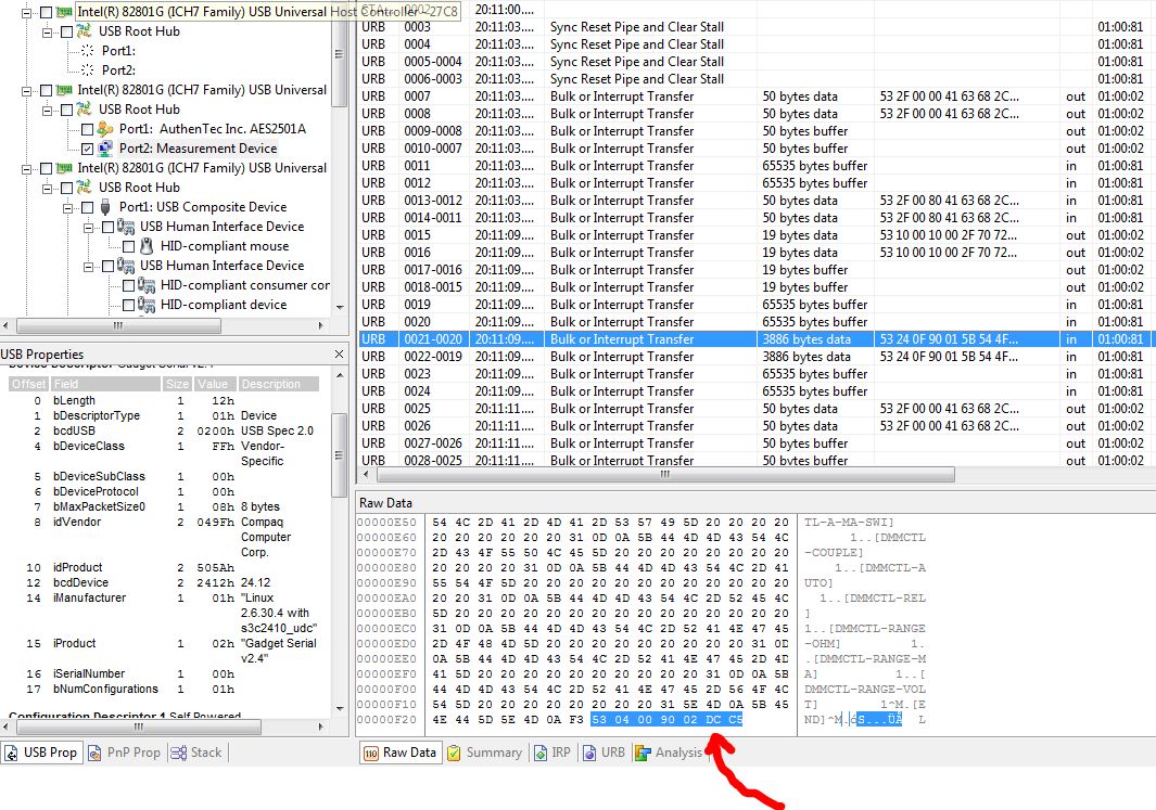

Peter,
anbei bilder von dem was dein tool macht und was eine
einfache write und zwei mal read verursachen.
Wie gesagt, mit deinem tool kommet ein paket der eigentlich zwei
beinhaltet, einfaches write/2xread tut es wie es sein sollte.
Wenn ich zwischen jedem write/2xread block 50ms lasse
kann ich 100mal hintereinander lesen und jedesmal sind die daten
sauber (jedes read saubere paket, checksum ok).
Anbei noch log von deinem tool (im debug mode), habe nur gestartet
und direkt versucht protocol.inf zu lesen.

ja, ist eindeutig ein Fehler von mir, wenn ich mir den Code jetzt nach
einiger Zeit wieder anschaue, sehe ich die Fehler sofort. Da war ich am
Beginn mit dem Protokoll und den vielen Unbekannten überfordert.
Theoretisch müsste es mit der Testversion besser sein, wobei ich mir
alles nochmals anschauen werde.
Peter
von Peter D. (Gast)
Hallo Thomas,
> Hallo Thomas,
> Thomas R. schrieb:
>> Peter,
nur zur Klarstellung, ich habe den Fehler gemacht noch Daten vom DSO zu
lesen obwohl es keine passende Antwort vom DSO gab, dadurch der Timeout.
Aber das zusammengestückelte Paket ist nicht von mir, das kommt so vom
USB-Treiber bzw. vom  'DevideIoControl'-Aufruf zurück. Da habe ich
keinen Einfluss.
Peter

von Peter D. (Gast)
sorry, falls ich mit den vielen Postings lästig bin.
Ich habe die Exe vom letzten Link nochmals aktualisiert. Die Anzeige der
Kurven ist jetzt gleichzeitig, das verwirrt sonst. Getestet habe ich
auch unter Windos 7, im Moment lauft es wie es soll. Ich kann am DSO
kurbeln wie ich will, kein Hänger.
Nur ab 4 ms/DIV wird das Triggern träge, da gibt es Aussetzer, ich lese
die Daten bei Triggerstatus Triggered, Auto- und Scan Modus.

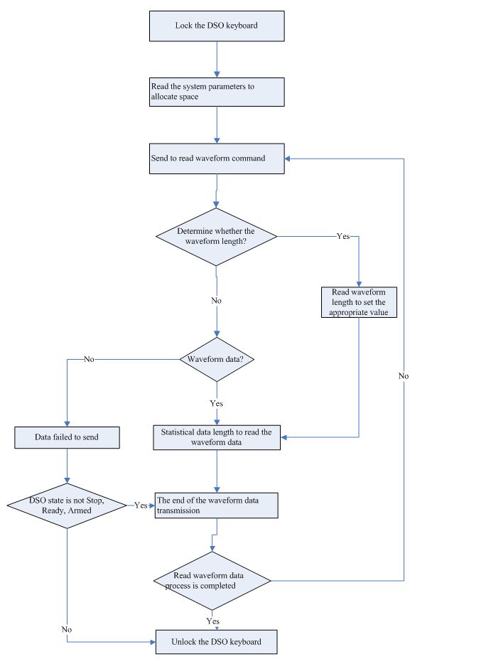

@Thomas: Warum steht in dem Flussdiagramm nicht bei Triggerstatus Ready
triggern? Was bedeutet der Status genau?
Peter

- im roll mode wird eine linie gezeichnet zwischen alten/neue daten,
da sollte eigentlich nix sein.
-im stop mode kann man die letzte wave nicht verschieben, wobei ich
denke hier bist du noch gar nicht fertig (wegen zoom usw.)
du meinst "DSO state"? Das ist der trigger status (auf chinesich steht
eigentlich "status vom DSO zustand ist nicht "stop, armed, ready").
laut diagram wird der nur benutzt um zu sehen ob es noch daten kommen
([TRIG-STATE] = 2,3,4,5) oder (noch)keine mehr ([TRIG-STATE] = 0,1,6).
Warum das so ist kann ich dir nicht sagen, gehe davon aus das die
Hantek leute es wissen warum (wobei eigentlich wird es nur der
ursprungliche Tekway mensch wissen warum).
Ja, habe ich auch bemerkt, da müsste ich die Daten extra untersuchen,
muss ich mir anschauen.

> Das es träge wird ist klar. Zwei kleine kosmetische fehler habe
> entdeckt:
ich habe bemerkt, dass ich um ein Pixel zu weit unten zu zeichnen
beginne, ist geändert.
Die Daten die ich zeichne bekomme ich so wie dargestellt. Ich habe
keinen Anhaltspunkt für alt und neu, zumindest in den Settings finde ich
keine passenden Wert dazu. Und wenn Samples auf Null liegen kann ich
nicht entscheiden ob die jetzt richtig oder falsch sind. Wenn ich die
Samples nicht verbinde, gibt es Lücken in der Darstellung.
wegen dem buffer problem beim handheld und BM/BMV modelen:
wenn ich die pfDirectUSB auf true setze hängt die app zwar sehr oft
dafür aber (wenn die nicht hängt) die übertragung klappt.
Einmal sogar kamm die Waveform durch bevor die app hing.
Das heisst der fehler muss irgendwo bei den buffern übertragung
zwischen main app und dem usb worker.
Am besten würde ich dir den handheld für ein paar tage zum testen geben,
will/kann ich aber nicht weil der noch verkauft werden muss. Ich habe
allerdings noch ein austausch board mit def. FPGA, sollte ich den zum
laufen bekomme könnte ich es dann zu dir schicken. Das wäre zwar ohne
display und panel, aber zum testen reicht eigentlich.
> ich habe gerade das Programm ebenfalls mit pfDirectUSB kompiliert, die
> Update-Rate ist doppelt so schnell und es lauft ohne Hänger, hätte ich
> jetzt nicht drauf gewettet.
am anfang war deine read routine noch etwas anders,
jetzt ist sie viel sauberer da mag auch der direkt zugriff besser gehen.
Für handheld scheint es die lösung zu sein (teilweise - da manche sachen
noch nicht stimmen, das mag aber an den kleinen unterschieden in den
settings usw liegen).
> Muss wohl etwas mit dem USB-Treiber anders sein.
nein, der treiber am PC ist der selber. Allerdings die andere seite
verwendet ein anderes treiber (nicht nur wegen neueren linux kernel).
Dies spielt zwar eine rolle, aber nur mariginal da der treiber
sich genau so verhält was die befehle angeht - nur timing mag evt.
anders sein.
> edit: Ich bau das als Option beim Log-Fenster ein.
gute idee, danke.

von Peter D. (Gast)
Hallo Thomas,
ich habe den Code für die direkte Kommunikation jetzt mehrmals gelesen,
ein paar Sachen sind mir augefallen.
Bei deinen Beitrag mit dem kaputten USB-Paket fällt mir folgendes dazu
ein.
Beitrag "Re: TEKWAY DST1xx2B Oszilloskop"
Das DSO-Paket mit den knapp 4000 Bytes bekomme ich in einem Stück, da
habe ich keinen Einfluss. Wenn jetzt zwei Pakete in einem sind,
passieren Fehler weil ich von falschen Voraussetzungen ausgegangen bin.
Die Prüfsumme stimmt z.B dann nicht, ich lese nur das letzte Byte, aber
nicht die Position von der Längenangabe im Protokoll wenn die Daten
größer sind, somit wird das Paket verworfen. Das werde ich ändern. Was
ich aber mit dem zweiten Paket machen soll weiß ich nicht, das würde
einfach verloren gehen. Den in dem Moment wo ich das Paket empfange,
erwartet die aufrufende Prozedur ein Paket zurück, die fragt nicht nach
ob es noch eins gibt. Wenn das aber so normal ist, muss ich die Logik
umbauen, geht sicherlich. Zum Glück sind es nur zwei Prozeduren die sich
um die DSO-Pakete kümmern.
Peter

@Thomas und Hannes:
Anbei auch ein Screenshot mit meinen Debug-Ausgaben. Wenn bei der
Kurvendarstellung die Kanäle verschoben werden bekomme ich die Fehler
mit falscher Antwort, und danach hängt das Programm direkt beim Aufruf
des USB-Treibers bei 'DeviceIoControl. Nach Ab-/anstecken des USB-Kabels
geht es weiter, aber nur kurz, dann kommt meist auf der DSO-Konsole die
Meldung 'usb_recv: RPC for non-existent buffer'.
Ich weiß nicht wo der Fehler ist oder wie ich damit umgehen soll.
Peter
von Peter D. (Gast)
also bei TTScope ist es genauso, ein paar mal die Kanäle verschieben und
die Anzeige friert ein. Ein Neustart von TTScope zeigt dann einen
Verbindungsfehler.
Peter
von Peter D. (Gast)
so einmal noch, dann gebe ich Ruhe.
Die empfangenen DSO-Datenpakete sind vor dem Einfrieren immer kaputt, es
fehlt die Prüfsumme.
Ich habe jetzt zehnmal hintereinander getestet, immer dasgleiche, auch
mit SnoopyPro direkt die USB-Daten angeschaut.
Ich empfange z.B.: "53 04 00 82 02 01" als Antwort, die Längenangabe
stimmt nicht bzw. die Prüfsumme fehlt. Die Antwort habe ich zuvor aber
richtig empfangen, erst bei der nächsten Anfrage für z.B. Bedienfeld
sperren kommt der Fehler zurück.
Es wird wohl ein Fehler in der Firmware sein denke ich, also heißt es
abwarten.
Peter
von Peter D. (Gast)
ich habe den Fehler möglicherweise gefunden, ich habe das Bedienfeld
zweimal hintereinander entsperrt. Ein Testversion gibt es unter
folgenden Link, vielleicht mag es wer testen und Rückmeldung geben. Es
betrifft nur die Kurvendarstellung 'Wave', alles andere funktioniert
eigentlich ohne Probleme.
http://www.dreisiebner.at/dso-usb-tool/DSO-USB-Tool_Exe_20120413test.zip
Peter

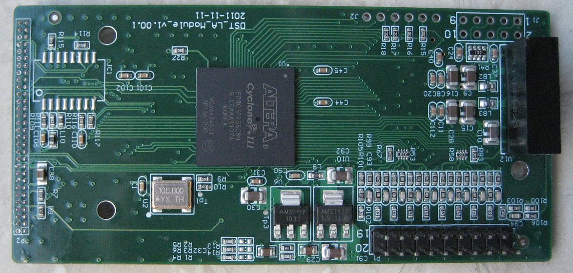

von Gerd E. (robberknight)
> Seit Samstag habe sogar den neuen Tekway MST:
> http://www.mikrocontroller.net/attachment/135049/MST1202B.jpg
> (die LA/MSO funktionen muss ich erst richtig testen bevor ich
>  was dazu sage,)
wie stehen die Chancen eines der bisherigen Geräte um den LA
aufzurüsten? Auf den Boards sind ja schon ein paar Vorbereitungen dafür
wenn ich das richtig in Erinnerung habe.
>>  was dazu sage,)
für die hw0 und hw1005 besitzer keine chance da entweder nicht alle
benötigte i/o herausgeführt (hw0) oder "wackelige" hardware (hw1005).
für die hw1007 braucht man nur die LA PCB (die kann auch LAN machen,
auf dem bild nicht bestückt) und die firmware natürlich. Ich könnte
den schaltplan erstellen, sind zwar afaik 8 layer aber alles was ich
brauche (JTAG port) ist herausgeführt. Es könnte aber günstiger sein so
eine PCB von Tekway zu kaufen als selber machen (es sei den man hat ein
kleines EP3C5 board/modul mit allen benötigten i/o schon da).
Der rest ist nix wildes: VREF, 12bit DAC, DC/DC converter und opamp
für offset und SRAM (IS61LPS51236A-200TQLI) für samples.

>> Es könnte aber günstiger sein so eine PCB von Tekway zu kaufen als selber
machen
> Kann man die denn einzeln nachkaufen?
Tekway sagt "grundsätzlich ja". Deren grosstes problem dabei ist die
tatsache das man wissen muss was man macht, spricht firmware backup und
restore. Ich habe zwar den beschrieben dass dies kein problem sein
dürfte für die meisten benutzer (da wir sowieso schon backups/restore
machen, und auch das tool von Peter Dreisiebner haben was datei kopieren
erleichtert) allerdings möchten die erst mit eigenen ingenieuren
nächste woche sprechen zu prüfen wie so ein vorgang aussieht.
Erst dann werden die mir die preise für das LA module sagen.

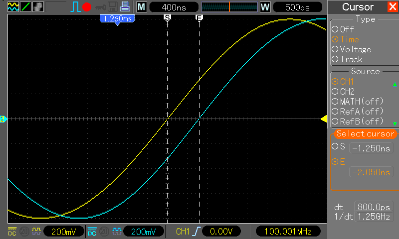

dieser fehler ist eigentlich auch (fast) keiner, die 500ps sind auch
als "trigger abweichung" in dem datenblatt angegeben. Ist natürlich
unschön dass statt den 500ps je nach model etwas mehr sind.
Ich habe hier gerade den Tekway MST, da sind es 800ps (nicht wundern
über die 500ps/DIV timebase, ich patche die firmware je nach bedürfnis).
Man sieht auf dem bild noch etwas, der trigger ist verschoben um 1250ps,
das ist auch model/factory cal und frequenz abhängig. Bei dem MST
passt es zimlich genau beim 50Mhz zu messenden signal (was auch sinn
macht für ein 100MHz gerät).
Nochmal zu den zeitversatz zwischen den kanälen, ich habe testweise eine
delay line von Murata (LDH65500PAAA-400) am CH1 eingang eingebaut.
http://www.digchip.com/datasheets/parts/datasheet/314/LDH65500PAAA-400.php
Leider habe keine 800ps hier (nur 500 und 1000ps), damit komme ich auf
300ps zeitversatz. Das ist natürlich keine dauerlösung da die delay
lines nur 100mA vertragen. Zwischen dem R01_30 und dem AD8370 ist
eventuell auch keine gute idee wegen den self-cal, habe aber nicht
getestet. Ich habe auch am trigger mux getestet, das ist dem DSO völlig
egal, es ist also kein trigger zeitversatz sondern FPGA design bedingt.
Damit muss also die delay line irgendwo zwischen eingang und dem LMH6552
ausgang (spätestens, damit der trigger nocht verschoben ist zum signal).
Eigentlich wäre besser wenn das FPGA design so angepasst wäre das der
zeitversatz zwischen den kanälen ohne delay lines auch passt.
EDIT: nur jetzt blos keine sammelbestellung für delay lines, diese
methode ist eigentlich nicht die beste und ungetestet.

plastik mit aufklebern kosten, 5EUR?).
Möglicherweise wird auch Tekway sagen "nein es muss händler xyz oder
jemand der mit uns ein entsprechendes vertrag unterschrieben hat
einbauen
damit die garantie für DSO PCB waeiterhin besteht", wie du siehst sind
da einige themen die ich mit Tekway diskutieren muss.
Für mich persönlich wäre es egal, ich kann selber ein loch machen und
LA einbauen - ich brauche auch keine garantie für DSO. Das gilt
aber für mich, die meisten werden garantiert die beste lösung wollen:
- günstig
- mit garantie
- nix selber machen
- keine wartezeit
>> Wie funktionirt den das? Ich habe ein Voltcraft, würde ich mir dann mit
>> der LA PCB den  Lap C 16032 sparen?
>> Wenn ich die PCB einbaue brauch ich ja eine software.
> im prinzip braucht man so eine LA PCB und die software (firmware).
> Eigene DSO PCB muss man dann ausbauen, eine i/o header (1.27mm pitch)
> löten, die LA PCB draufstecken und dann die DSO PCB wieder einbauen.
Hallo Thomas,
hast Du zur LA-Erweiterung schon neue Infos?
Danke, Thomas
