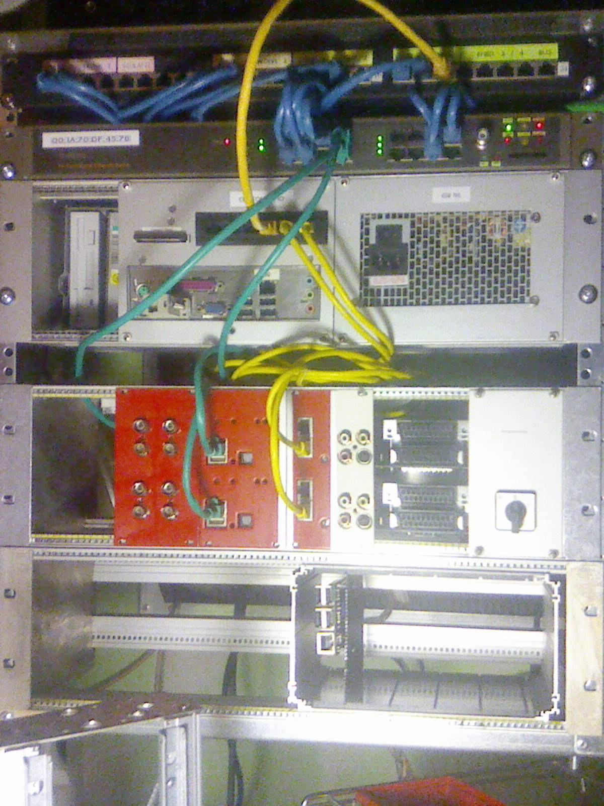

Ich weiß nicht ob hier noch jemand von den Linux-Bastlern mitliest aber
ich habe mir jetzt eine TV-Streaming-Box auf Platform dieser Platine
gebaut.
Als Server kommt TVHeadend 3.2 zum Einsatz.
Ich habe gerade auch eine interessante Entdeckung gemacht:
Die Brightsign HD2000 Box basiert auf dem gleichen Prozessor.
http://www.brightsign.biz/documents/HD2000HardwareGuide.pdf
Für diese Box gibt es auch die Kernel Sourcen und die (bisher noch nicht
verfügbaren) Module:
http://support.brightsign.biz/entries/314919-brightsign-open-source-resources
Ich werde mir die Sourcen bei Gelegenheit mal etwas genau anschauen...

Moin Moin,
so, ich hatte ja versprochen nochmal ein bisschen mit tvheadend zu
testen ob der nicht doch 2 HD Streams parallel schafft aufzunehmen.
Und tvheadend schafft es :-)
Es ist nur ein bisschen Tuning notwendig.
Und zwar muss in der Datei  /etc/sysctl.conf folgende Zeile eingefügt
werden:
vm.dirty_background_ratio = 5
Der Standardwert des Kernels ist übrigens 10
Danach neu booten und der Receiver übernimmt den Kernelparameter.
Noch wichtig: Tvheadend muss übrigens so eingestellt sein, dass nicht im
MKV sondern im TS Format gespeichert wird.
Dieser Wert funktioniert bei meiner Konfig hervorragend:
Ich nutze die Boxen ausschließlich als digitale Videorekorder. und habe
deren 2 Stück als DVB-C Variante) im Keller stehen.
Bei mir werden die Aufzeichnungen per NFS auf eine Xpenology NAS
geschrieben.
Auf meinen NAS ist für NFS die Blockgröße auf 16k eingestellt. Das hat
am Besten funktioniert. Im lokalen fstab File brauchen keine weiteren
Parameter für den NFS Mount gesetzt werden: auto,rw reichen aus.
Vom NAS aus können die Aufzeichnungen dann per DNLA direkt auf dem
Fernseher angesehen werden. Ich benötige also die BOX nicht für die
Wiedergabe.
Zwei HD Streams belasten die Platine auch bis aufs Letzte, so dass eh
keine CPU Power mehr zur Verfügung stehen würde, wenn man über die Box
sich die Aufzeichungen anschauen möchte während der Aufnahme.

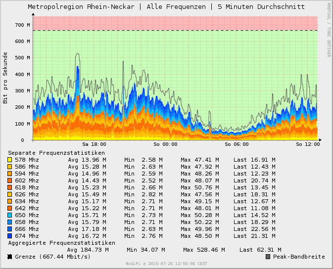

Hallo Mario,
ich hatte wohl vergessen zu erwähnen, dass ich die Programme mit einem
Sundtek USB DVB-C Stick am Laufen habe.
Allerdings konnte ich der Versuchung das ganze für etwa 10RUR auf die
Pollinbox zu übertragen.
Ich bin auch schon ein kleines Stückchen weitergekommen und komme mit
Tricks
mit ssh auf die Box. Die nächste Herausforderung ist die Kernel
Systemuhr.
Die steht immer auf dem Anfang der Unix-Zeit (01/01/1970 00:00 Uhr) und
bewegt sich keine Millisekunde.
Aber im wahrsten Sinne des Wortes: Kommt Zeit, kommt Rat :-)
Zum Frustlevel:
Da ich nicht mehr zum arbeitenden Teil der Bevölkerung gehöre spielt die
Zeit eher eine untergeordnete Rolle.
-Norbert
PS: Im Anhang eine Auslastungskurve.

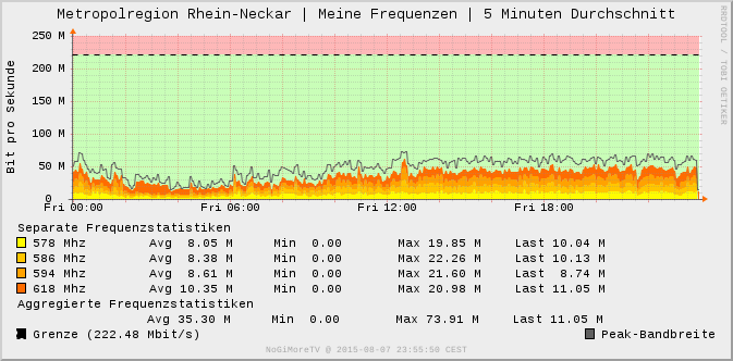

So, da bin ich wieder ;-)
Da die CPU auf dem Board nicht sehr leistungsfähig ist, hab ich die
Auswertung auf meinen Intel PC verlagert.
Das aber nur am Rande.
Nachdem die ersten Diagramme auswertbar waren, schien mir die
Segmentauslastung doch etwas niedrig zu sein.
Auslastung meiner Frequenzen mit dem PNX8550 Board:
Bild siehe Anhang MoreTV.png.
daraufhin hab ich meinen Raspi mit Sundtek Stick wieder in Betrieb
genommen.
Dort sieht es dann so aus.
Bild siehe Anhang RasPI.png.
Zuerst dachte ich meine Konfiguration wäre schuld.
Wenn ich mir die ausgelesenen Werte ansehe, tritt das Problem bereis
beim Auslesen mit dvbsnoop auf.
Die scripts zu Auslesen sind gleich. daran liegt es also nicht.

Auffällig ist dabei, dass die "timeslices" deutlich verschieden sind
NogiPi2 0,005 bis 0,016 s
MoreTv  0,001 bis 0,215 s
Hat jemand eine Idee wo ich drehen könnte?
-NoGi

Zunächst mal, auch ein großes Lob von mir an alle fleißigen Entwickler,
und großen Respekt an die, die Uboot zum laufen gebracht haben. Es geht
ja jetzt auch komplett ohne Fernbedienung. Konnte beim Lesen dieses
Threads einiges dazu lernen.
Ich habe mich überwunden, und nun ein 19" Gehäuse gebastelt. Bald wird
es zum Leben erweckt! Es fehlt nur noch die SCART-Blende, und ganz links
eine Blende für die Tasten + Display(s?). Rote Lackierung == Finger weg!
Die 4 weiteren RJ45-Buchsen (gelbe Kabel) lassen sich im inneren auf die
Stiftleisten der Com-Ports (usw) "Patchen". Dann gibt es nur noch RJ45!
Weiß jemand, ob es eventuell möglich ist, EIN Display für BEIDE Boards
zu benutzen? (Nicht die Tasten!) Ich dachte mir, dass ich die Ausgänge
der Boards mit Dioden "zusammenschalte" und dann auf das Display hänge,
so dass der zuletzt geänderte "Zustand" beider Boards auf nur einem
Display steht!!!? Ich wollte (noch) keinen AVR dazwischen schalten.
Danke für eure super Hilfe.
Und noch frohes Schaffen!
von athal (Gast)
Warum nimmst Du nicht einfach 2 LED Displays, bei einem Display
entfernst Du die Tasten?
Was soll denn das eine Display anzeigen? Abwechselnd den Status von
jedem Board? Dann könntest Du probieren, ob das Umschalten per Relais
bzw. elektron. Schaltern funktioniert. Ein einfaches Zusammenschalten
kann nicht funktionieren.
Viel Erfolg
Andreas
von tsx (Gast)
> der Boards ...
athal schrieb:
> Ein einfaches Zusammenschalten kann nicht funktionieren.
Jo, allein schon wegen den zwei verschiedenen CLK´s wäre das FAIL.
http://pdf.datasheetarchive.com/indexerfiles/Datasheet-090/DSA0010952.pdf
DIN Data Pin 2
CLK Clock Pin 3
STB Strobe Pin 4 - If "HIGH", CLK is ignored.
Weiß jemand, ob der STB-Pin #4 bei Änderungen am Display vom Mainboard
auf LOW gezogen wird? (Kann es gerade nicht messen...) Dann könnte man
mit AND/OR/XOR-Gattern nur die "Relevante" Clock + Daten auf das
Display-IC geben, wenn es was neues zum Anzeigen gibt, ODER (danke für
die Idee mit den Relais) die 8+4 Pins der Siebensegmenter von beiden
Boards mit ein paar Latches u. Bustreibern durchschalten. Entweder
Abwechselnd, oder mit Hilfe vom STB-Pin des jeweiligen Boards.
tsx schrieb:
> ...so dass der zuletzt geänderte "Zustand" beider Boards auf nur einem
> Display steht.
Ich gucke ggf heut Abend mal, was der STB-Pin macht.
Liebe Grüße.
