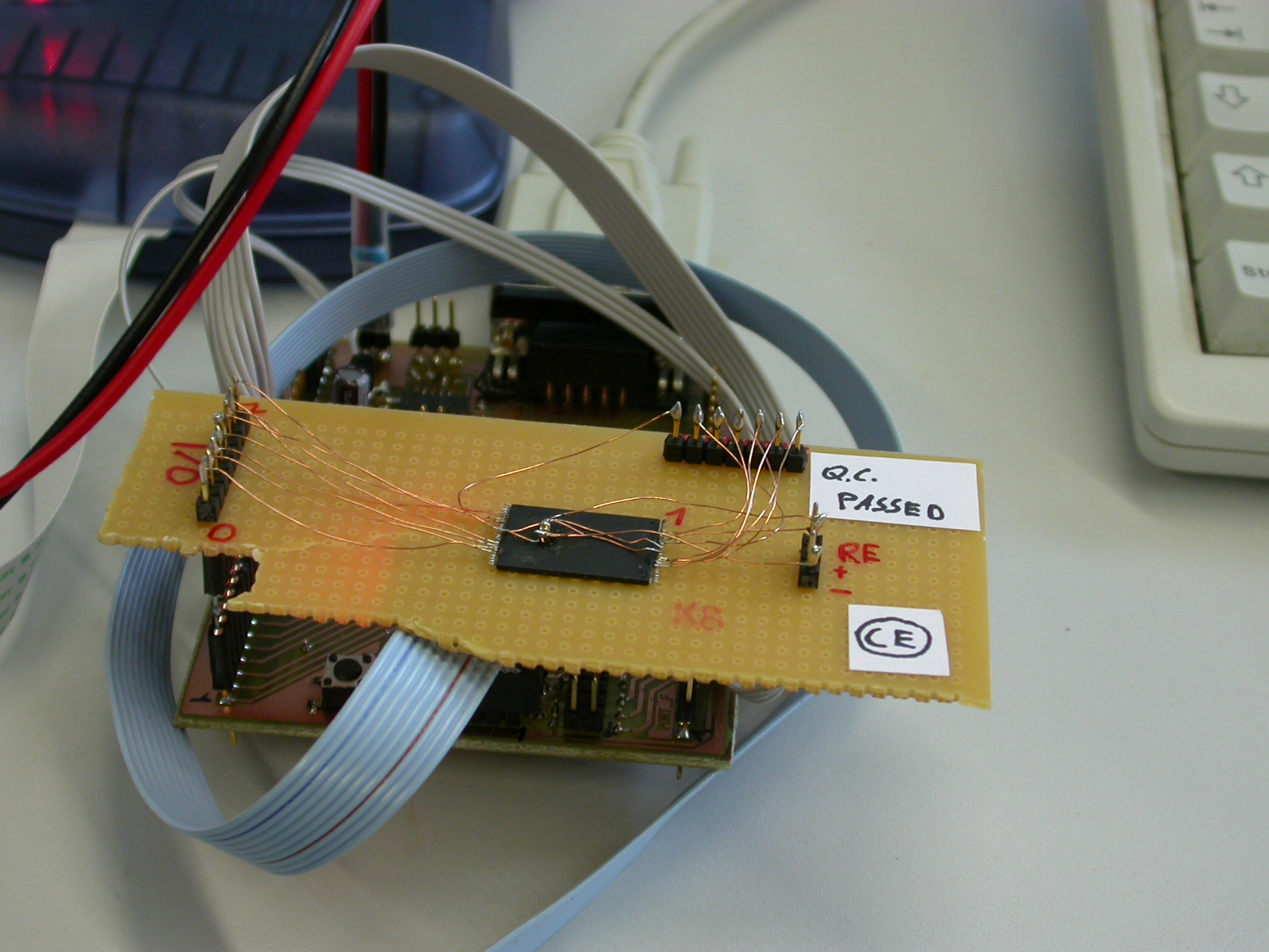

Habs mal (an den JTAG Ports vom pnx8510) nachgemessen, und auch gleich
einen 2x5 Pin Header (wobei ich 4 Pins weglassen musste weil da keine
Bohrungen sind) an J1 gelötet.
Die Pinbelegung, die ich vermute:
http://hackdaworld.org/pics/pnx/jtag.jpg
Wobei ich bisher nur sicher bin, dass der pnx8510 (pnx tdo <-> j1 tdo)
in der JTAG Chain ist. Offensichtlich sollte auch der pnx8550 drin sein,
ansonsten wuesste ich nicht wie foobar den Flash auslesen kann. Infos
wären toll!

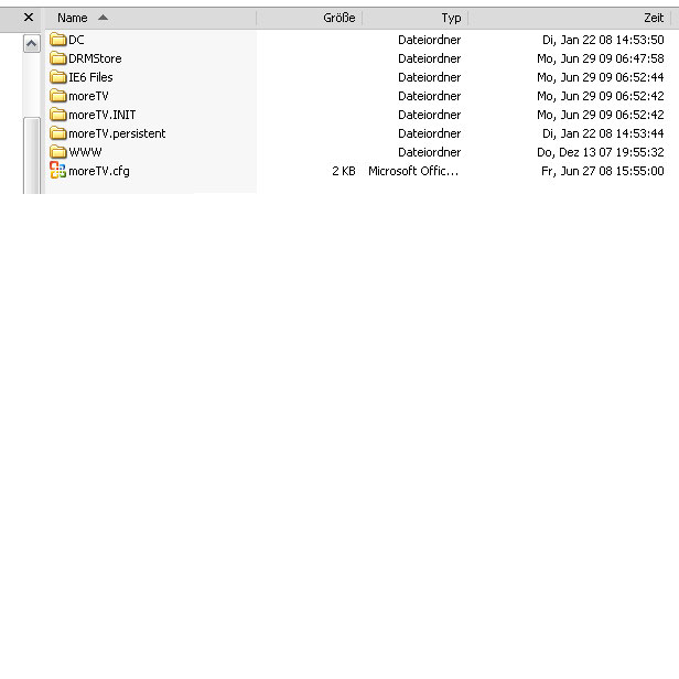

von Raoul D. (Gast)
Korrektur:
ein weiteres dump.bin. Jedoch ist dieses 60MB groß geworden. Nachdem das
File auf diese Größe gewachsen ist, friert Windows CE ein.
Warum es größer ist als mein erstes Dump und das von Jones? Weiß nicht.
http://www.2shared.com/file/KTaWf4jb/dump.html (60,0MB)
von Raoul D. (Gast)
someone schrieb:
> raoul:
> After you have a dumped rom file, you can use the tool dumprom from
> forum.xda-developers.com to get the content of the rom file. [...]
Output von dem Programm "dumprom.exe" welches ich mit meinem "dump.bin"
gespeist habe: siehe Anhang

von Stefan P. (form)
um die Bootloader-Frage vielleicht klären zu können, habe ich mal den
Flash-Baustein an einen AVR gehängt und gedumped.
Im Zip ist ausserdem auch die 2 MB große Spare-Area enthalten,
allerdings gibt es da bis auf ein paar vereinzelte Zeichen nichts zu
sehen.
Interessant ist wohl der Anfang des Dumps - Dort scheint der Bootloader
zu sitzen, mit Strings wie:
"Now set the DIP1 to OFF!"
"If you want to continue booting switch the SW1-DIP1 to ON!"
Anbei ist auch noch das .c file für den AVR - Allerdings noch nicht ganz
Bug frei. Der Baustein wird nicht bei jedem Start korrekt initialisiert.
von Solver (Gast)
Gute Sache! Aber was soll denn das "CE" Zeichen auf Deiner
Lochrasterplatine???
von Raoul D. (Gast)
Hallo Stefan,
vielen Dank für Deinen nützlichen Beitrag.
Mit Deinem Dschungelgelöt hast Du die vollen 64MB dumpen können.
von Someone (Gast)

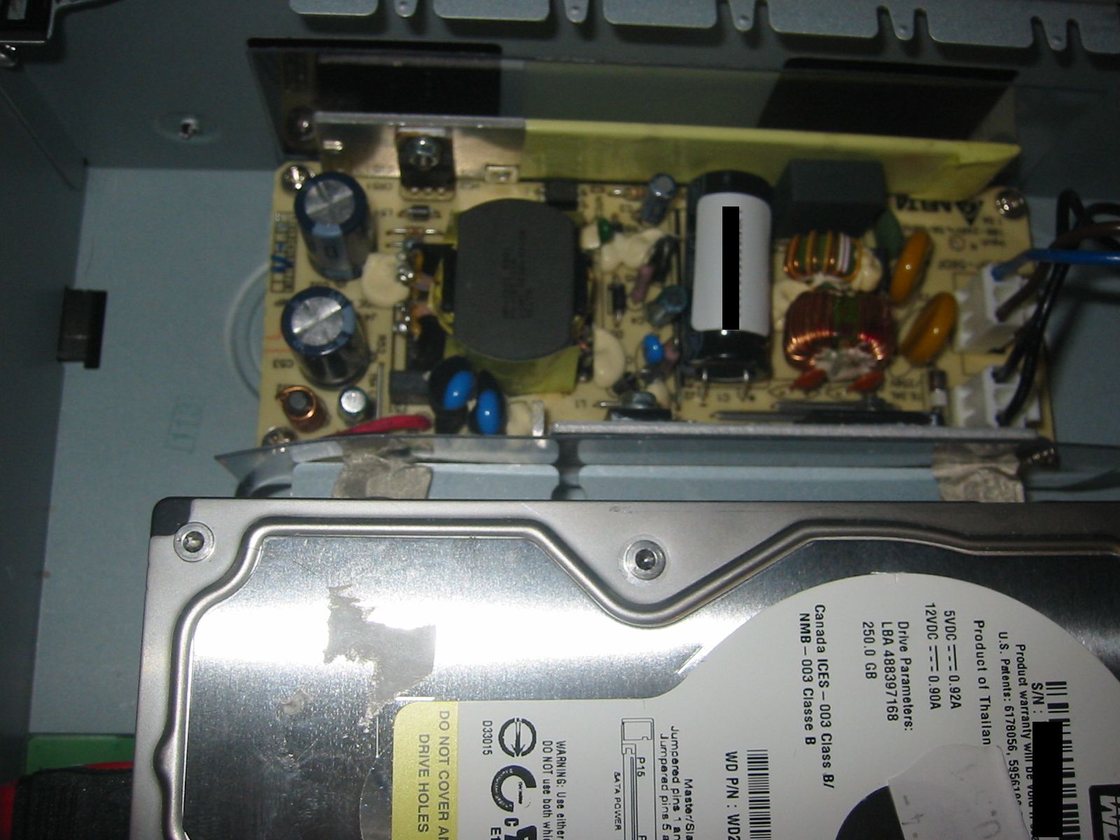

von M. W. (hobbyloet)
M. W. schrieb:
> Ralf G. schrieb:
>> @M.W. in diesem Thread geht es aber um den MD24040 und der ist nicht
>> unbedingt baugleich mit dem hier behandelten Medion Life S27200.
> Ja Ralf, klar besteht ein Unterschied zwischen der MD24040 und der hier
> behandelten MD29052.
> Ich wollte nur auf Äusserungen, wie z.B.:
> "Wenn man das Inhaltsverzeichnis sieht, Menue - Taste. Festplatte
> löschen meint Formatieren."
> "du brauchst nur die Festplatte zu Formatieren (im Festplattenmenue
> löschen).
> Dadurch erhältst du die "More" Dateien."
> "Kommt man da nicht hin, falsche Festplatte. Plattentyp und Software
> sind "Verheiratet". D.h. nur 4-6 Plattentypen funktionieren überhaupt."
> hinweisen.
> Noch eine kleine Warnung an alle die das Gehäuse und NT zusammenbauen.
> Die vorderen Schrauben für das NT mit Kunststoffunterlagen zwischen den
> Säulen und der Platine befestigen.
Die orign. Kiste ist unter dem Netzteil Isoliert!
Ich mach mal die Knipse an, wenn dass Klonen der FP zuende ist. ;)
von Helfer (Gast)
isolieren kann nicht schaden, bringt aber nix. Jedenfalls sind bei mir
dir Brücken im NT nicht eingelötet, die das NT mit den Bohrungen
verbinden würden.
Zudem muss erst mal der Motor laufen, ehe man sich um den Zusammenbau
kümmert :-)
> kümmert :-)
Nö! Es ist alles zusammen, also komplett.
Leider kann ich die Laufwerksbezeichnungen nicht in C und D umbenennen,
wenn die geklonte WD Platte mit 250GB am Rechner hängt.
> verbinden würden.
Warum schreibst Du so einen Mist?!
Es sind die Flächen verbunden!
Somit, sind deine Behauptungen falsch.
Siehe deine Beiträge bezüglich SetEdit u.Ä. an, nichts als nur Kopieren
von anderen Leuten, was hier aber nicht hilft.
von MartinEL (Gast)
Hey M.W.,
es gibt doch kein Problem mit seinem Post?! Die Brücke ist nicht drin,
und die Primärseite hat ausreichend Abstand zu allem anderen..!
Isolierfolie wäre nicht schlecht bzw. empfehlenswert, muss aber nicht.
Grob überblickt passiert noch nicht mal etwas, wenn die Brücke drin
ist.. (mal davon abgesehen, dass dann ein Schutzleiter wahrscheinlich
sinnvoll wird.. ;)) So, schlag zu, komm, gibs mir! ;)
Ich fänds ja super spannend, wenn die Kiste nachher mit Linux, einem
DVB-S Tuner und mit dem VDR laufen würde - leider kann ich nicht so viel
dazu beitragen.. Aber, mal sehen, werde meine Box die Tage mal mit nem
Fernseher verbinden und etwas spielen..
Vielen Dank für die interessanten Beiträge bisher - weiter so! :)
Grüße,
Martin

von Mikesch (Gast)
ich möchte auch mal wieder etwas hinzufügen.
- Der Medion-Receiver hat das identische Netzteil, so wie es von Pollin
geliefert wird. Die Platine ist OHNE irgendwelche Isolierscheiben  auf
den Metallsockeln verschraubt. Die U-förmige Kunststofffolie hat 4
Löcher für die Sockel und liegt auf dem Gehäuseboden des Receivers auf.
Die Isolierung wirkt also unterhalb der Platine sowie links zum Gehäuse
und rechts zur Festplatte.
- Geht man von einem komprimierten und schreibgeschützten Dateisystem im
Flash aus, dann wird wohl meine Idee, die more.cfg so zu patchen, daß
der Flash-Inhalt auf die Festplatte kopiert wird, nicht funktionieren
(obwohl in der moreTV.cfg ins Flash geschrieben wird). Ich habe es aber
noch nicht ausprobiert.
Vielleicht kann man auch irgendwie die desktop.exe, die in einem Post
erwähnt wurde, starten, so daß der Desktop im Receiver angezeigt wird.
Dann könnte man vielleicht aus dem "Briefbeschwerer" einen Receiver
machen, der bis zur Linux-Lösung seinen Dienst tut.
Hier das Verzeichnis.

Sue schrieb:
> Holzweg...
Warum?
Mach mich schlauer! Keine Angst ich beisse nicht.
Gibt es da keinen Ordner Windows?

Welche Spannungswandler mit welcher vermuteten Leistung sind dort
untergebracht ?.
