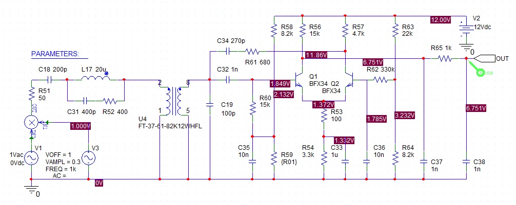

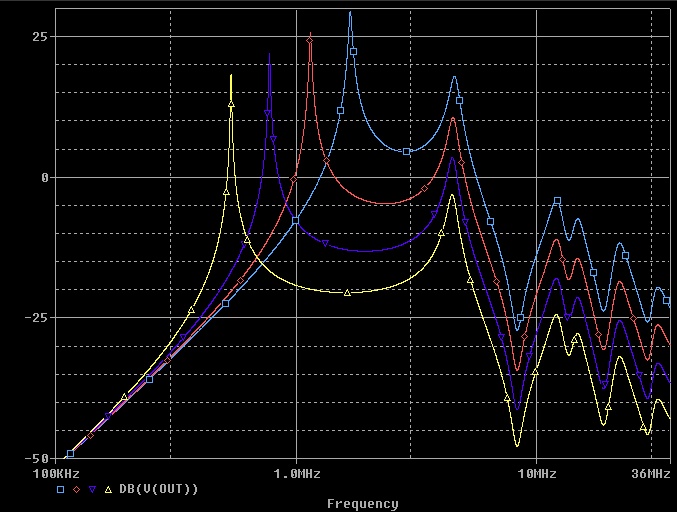

> Sie haben Probleme mit der Umsetzung realer Schaltungen mit dem
> Simulator
Habe ich nicht, es ist die sehr exquisite Schaltungsvariante. Oder die
tatsache, dass ich den Frevel begangen habe, das ganze blauäugig als
AC-Sweep laufen zu lassen. Vermutlich muss man für jede einzelne
Frequenz bei jeder Einstellung die NF-modulierte HF als Transient-Sweep
durchlaufen lassen und die NF-Amplitude ablesen und von Hand zu einer
Kurve zusammenstellen. Das dauert aber länger.

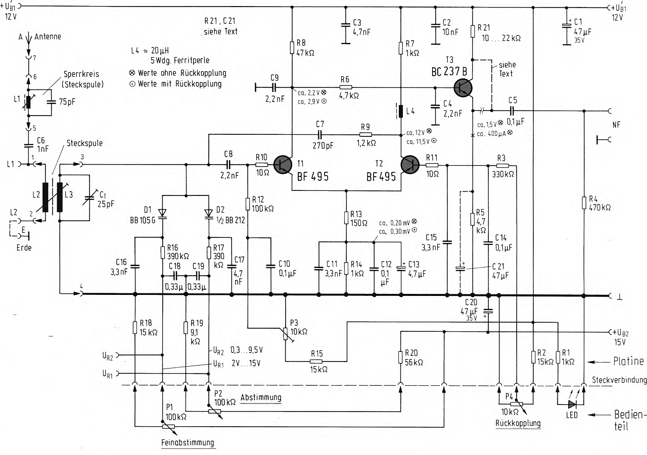

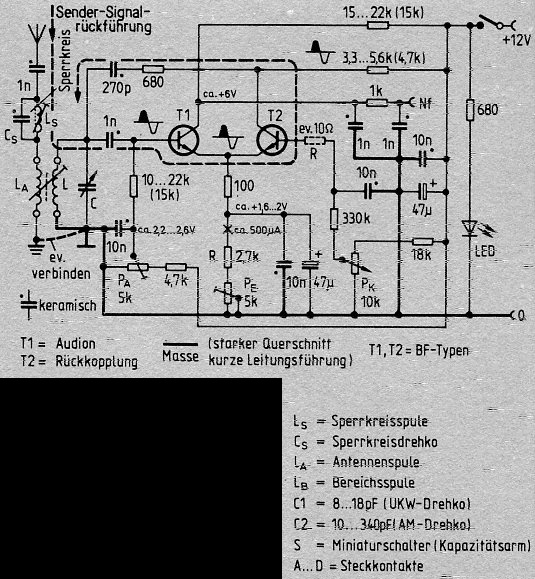

@Marc Oni
> Josef, würdest du bitte die deiner Simulation zu Grunde liegende
> Schaltung mit posten.
Die ist aus einem RPB(Nührmann), der linke Transistor ist das Audion
(Gleichrichtung), der rechte für die Eückkopplung; diese wird über den
Widerstand {R01} eingestellt, der läuft in 50-Ω-Schritten von 1.2
(links) bis 1.8kΩ (rechts). Der "Trafo" ist meine persönliche
Schwingkteisspule, d.h. der Ringkern mit (rechts) 229µH und links 6.0µH
inclusive parasitäre Kapazitäten und frequenzabhänhige Widerstände.
Eigentlich würde ich ja erwarten, dass C19 für 500 kHz etwa 370pF haben
sollte. Aber die Kurven sahen zu schön nach Bestätigung der Resonanz bei
Rückkopplung aus. Also: wie geht's richtig?
Ich kann dir bei PSPICE nicht sonderlich helfen, da ich ausschließlich
LTspice benutze.
Aber Spice ist Spice: Wenn sich der Arbeitspunkt an nichtlinearen
Bauelementen nicht wesentlich verschiebt durch Parameteränderungen, dann
reicht eine AC-Simulation. Andernfalls bleibt nur tran und händige
Anstückelung der Ergebnisse.
Vor einer AC-Sim bestimmt Spice den aktuellen DC-Arbeitspunkt
automatisch und bleibt diesen Punkt treu.
Bei tran wird auch zuerst bestimmt, dann wird er aber sozusagen
automatisch zeitlich korrigiert solange die Sim läuft.

Hat C36 Kontakt?
 Kurt
von Josef L. (Gast)
Kurt schrieb:
> Hat C36 Kontakt?
Ja.
Hab ich fast erwartet dass die Frage kommt: Ja, das ist eine der
unsinnigen Macken solcher Programme. Leider scheint keiner der
Programmierer die Programme selbst zu benutzen oder auch nur die
geringste Ahnung von einer elektronischen Schaltung zu haben. Vermutlich
programmieren sie sonst Spiele. Jedenfalls hat jedes Bauteil bestimmte
Anschlüsse, und wenn man zwei Bauteile aneinaderreiht, verbinden sich
die Bauteile, ohne dass ein Kreuzungs- oder Verbindungspunkt gezeichnet
wird. Dasselbe gilt, wenn man vom Anschlusspunkt aus eine Verbindung
woandershin zieht. Offenbar gilt:
o Die Verbindungspunkte werden nur bei Verbindungen von
Verbindungslinien untereinander gezeichnet, und zwar dann, wenn man an
dieser Stelle extra unterbricht und dann weitermacht.
o aber nicht bei einem 90°-Knick, der an einem Bauteileanschluß liegt
o umgekehrt kann eine Verbindungslinie nicht ohne Verbindung über einen
Bauteileanschluß gezogen werden. Es entsteht immer eine Verbindung, auch
wenn sie gar nicht als solche gekennzeichnet ist.
Man müsste also, um das zu verdeutlichen, in der Schaltung an solchen
Stellen immer zusätzliche Abstände einfügen, um optisch Eindeutigkeit
herzustellen.

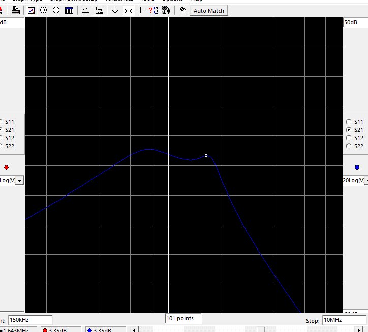

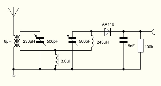

von Josef L. (Gast)

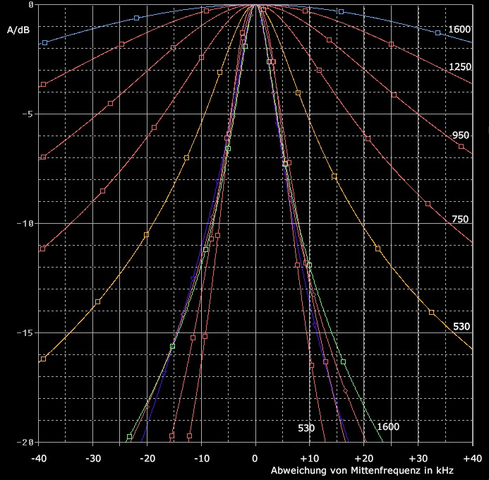

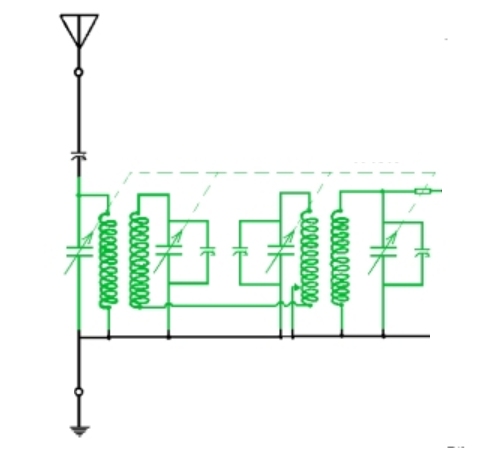

Außerdem habe ich nochmal die Bandfilterlösung für den Detektor geprüft
und ich werde das wohl in den kommenden Tagen so realisieren:
Antennenankopplung über einen Drehko 300pF auf eine Koppelwicklung 13
Wdg. auf einem Ringkern, dazu Schwingkreiswicklung 80 Wdg., dann
Ankopplung auf 2. Kreis auf gleichartigem Ringkern 80 Wdg. über
induktive Fußpunktkopplung mit Luftspule 3µH.
Die Simulation zeigt (außen) die Resonanzkurven eines Schwingkreises mit
einer einzelnen dieser Ringkernspulen im MW-Bereich, und innen die des
beschriebenen Bandfilters! Als Last ist jeweils die Antenne (über den
kleinen Drehko an der Koppelwicklung) und am anderen Ende die
Detektordiode plus 100k ohm'sche Last (parallel 1.5nF). Irgendwelche
Nebenresonanzen > 2MHz sind laut Simulation jedenfalls mindestens 50dB
niedriger als die Empfangsfrequenz.
Überschlägig führt C19 mit dem im Schaltbild angeführten Wert von 100pF
parallel mit den sonstigen Schaltungs-Kapazitäten von angenommen 10pF
zusammen mit der Sekundärspule von 229µH zu einer Resonanzfrequenz um
1MHz. Für 500kHz sollte C19 mit ca. 440pF bemessen sein.
Welche Rolle spielt der Wert von C34?

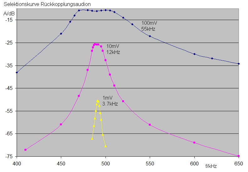

von Josef L. (Gast)
Marc Oni schrieb:
> "Weihnachten
> vielleicht mal wieder ein Rückkopplungsaudion" aufmachen? :-)
gerne, aber nachdem alle hier wohl inzwischen den Botton
"Seitenaufteilung" gefunden haben, bringe ich meine Erkenntnisse
trotzdem nochmal hier, kann sie in der künftigen neuen Beitragsfolge ja
nochmal wiederholen oder verlinken.
Ich habe die gepostete Schaltung mal mit 3 HF-Amplituden
(100mV/10mV/1mV) und verschiedenen Frequenzen im Transientenmodus laufen
lassen, jeweils für 5ms mit 5ns Auflösung; mit dem Wert von 1.35kΩ, der
bei der AC-Simulation die höchste Amplitude brachte. Gezeigt ist die
NF-Ausgangsspannung (mVss in dB)
Man sieht, dass bei 1mV etwa die Kurve wie bei der AC-Simulation
rauskommt, dass bei den höheren HF-Amplituden die Weitabselektion 40dB
höher liegt - bzw. umgekehrt: 1/10 HF-Amplitude bringt 1/100
NF-Amplitude bzw. 40dB Abstand. Im Resonanzmaximum geraten die Kurven
allmählich in eine Sättigung, so dass sie oben flacher und breiter
werden, ähnlich einer Bandfilterkurve.
Ach ja, um den HF-Anteil weiter zu senken, habe ich im RC-Filter im
Ausgang den Widerstand durch eine Drossel mit 330mH ersezt. Das würde
ich in der Realität wohl nicht machen, da würde ich eher nochmal ein
RC-Glied anfügen.
Ja, warum eine Resonanz bei 500kHz? Ich weiß es auch nicht, ich probiere
nochmal andere Kapazitätswerte aus.
Ansonsten würde ich gerne den Detektorempfänger mit den 2 Ringkernspulen
testen, aber wir haben Aprilwetter hier, Sonne und Gewitterwolken im
Wechsel.

von Marc Oni (Gast)
Josef L. schrieb:
> @Marc Oni
Josef diese Schaltung in dieser Dimensionierung mit einem Arbeitspunkt
mit Kollektorströmen im Mikroamperebereich ist irgendwie krank und kann
so nicht gut funktionieren. Die Abweichung der Sollfrequenz des Kreises
kommt von dem Miller Effekt, der hier zuschlägt. Das lässt sich in der
Simulation ganz einfach zeigen. Wenn man in der Sim die Betriebsspannung
abtrennt, so dass die Transistoren stromlos sind, ist die Welt wieder in
Ordnung und der Kreis auf der richtigen Frequenz. Die Verschiebung der
Resonanz kommt also durch die kapazitive Eingangsimpedanz des
Transistors, die den Kreis verstimmt. Die Schaltung in der von dir
gezeigten Ausführung hat bei 1MHz nur wenige Ohm Eingangsimpedanz.
Ich bin der Ansicht, dass diese Regenerativstufe mit Q-Multiplier als
Differenzverstärker nicht erste Wahl für Untersuchungen ist.
von Marc Oni (Gast)
> @Marc Oni
Ich nehme mal an, dass deiner Simulation diese Schaltung von Nührmann
zugrunde liegen könnte. Sie wurde 1985 in der Zeitschrift ELO
veröffentlicht. Hier allerdings mit einer Abstimmung mit Varicaps. Die
kann man sich ja wegdenken und durch einen Drehkondensator ersetzen.
Ah ELO, genau. Erst dachte ich an Grundig. Hat Nührmann mal dort
gearbeitet?
von Josef L. (Gast)
Marc Oni schrieb:
> diese Schaltung von Nührmann zugrunde liegen könnte
Ist aus RPB 162, das ist (c) 1981, es sind eine Reihe von
Rückkopplungsversionen beschrieben, und das ist die Version, die dann
ausführlicher mit (auch mechanischer) Bauanleitung ausgeführt ist. Die
Arbeitspunkte werden ja auch gezeigt, auch der (gemeinsame)
Emitterstrom. Das kommt alles etwa hin. Ich habe diese Schaltung
genommen, weil die Rückkopplung nicht induktiv ist. Dass die Schaltung
bezüglich der LC-resonanz sehr seltsam reagiert habe ich gemerkt...
Ich wollte auch nicht dass die Diskussion in der Richtung so ausartet,
sondern nur prüfen, was bei Rückkopplung mit der Resonanzkurve passiert.
Eine Aussage hier war, "sie verändert ihre Form nicht", und ohne
weiteren Zusatz würde das bedeuten, dass die Bandbreite unverändert
bleibt, und nur die Höhe geändert wird, und wenn es ein positiver Effekt
sein soll, dann nur nach oben. Ich nehme an es ist nicht so, sondern
auch die Bandbreite verändert sin, die kurve wird schmäler - gleichen
Maßstab auf der (horizontalen) Frequenzachse vorausgesetzt. Damit wird
sie auch steiler, denn dy/dx ist die Definition der Steigung.

von Marc Oni (Gast)
Genauso ist es. Die Kurve wird steiler. Die Flankensteilheit ist ja
üblicherweise definiert als die Pegeländerung in dB / Oktave
Frequenzänderung. Startpunkt der Betrachtung ist der -3dB Roll-Off

Auf der zweiten Seite des pdf Artikel von Harris sind, neben der
rechnerischen Herleitung, in Abbildung 2 Kurven gezeigt, die die
Selektionsverbesserung durch die Q-Multiplikation mittels entdämpfender
Mitkopplung zeigen.
von Josef L. (Gast)
Er schreibt auch "Higher Q values were not tested because of measure
equipment limitations". In der Simulation kann man das schön umgehen,
und da sieht man auch, dass die Kurven tatsächlich so schmal werden wie
in Fig.2 gezeigt. Dort sind sie allerdings alle auf 1 normiert. In der
Simulation werden sie immer höher, ich habe den Widerstandswert für die
Einstellung der Rückkopplung erst in 1k, dann 100, 10, 1 und schließlich
0.1 Ohm Schritten probiert, wobei zuerst die Werte Maximum um -20dB und
Breite 100kHz waren und zum Schluß etwa +50dB und 0.1kHz Bandbreite.
Nur wird man das halt mit einem Kristall nicht hinbekommen, weil der
Bereich und die Steigung einer evtl. negativen Kennlinie zu gering und
zu instabil ist. Aber es verbietet einem ja niemand, nach dem Detektor
einen Rückkopplungszweig in den Schwingkreis vorzusehen. Nur: Den
Siebkondensator müsste man dann wohl auf jeden Fall weglassen, und ein
Piezohörer oder ein Übertrager oder auch hochohmiger Hörer mit einer
Spule, die von sich aus schon mal einige hundert Picofarad hat, wäre
wohl auch ein HF-mäßiger Kurzschluss!

von Josef L. (Gast)
Marc Oni schrieb:
> So kann man allgemeingültig Vergleichbarkeit darstellen.
Das sollte man aber nur dann machen, wenn man genau das möchte. Wenn ich
zeigen will, dass bei Rückkopplung die Bandbreite der Resonanzkurve
schmäler wird, wäre es kontraproduktiv, wenn ich die verschiedenen
Kurven auf Maximalwert=1 und Bandbreite=1 normiere. Wenn ich dagegen
zeigen will, dass sich die normierte Kurvenform nicht ändert, dann
schon.
von Marc Oni (Gast)
> schon.
Der Grund warum das in fast allen Standardwerken und Lehrbüchern
normiert dargestellt wird ist, dass man so sehr leicht den bekannten
Formelzusammenhang zwischen Gütefaktor und Bandbreite darstellen kann.
Es ist wie in dem Beispiel mit der Antenne. Wenn ich ihre grundsätzliche
Eigenschaft in einer Formel allgemeingültig beschreiben will, gibt man
ihre Länge normiert auf die Wellenlänge an. Wenn man in der Praxis eine
Antenne für eine bestimmte Frequenz bauen will, muss man vom
dimensionislosen normierten Wert erst auf eine Länge in Metern
umrechnen, um zum praktischen Ergebnis zu kommen.

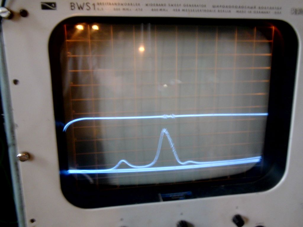

von Edi M. (edi-mv)
Marc Oni schrieb:
> Die Normierung von Kurven oder Kennwerten ist in der gesamten
> Elektrotechnik gang und gäbe.
Natürlich ist es das. Das bestreitet niemand.
> Eine Normierung bewirkt, dass Größen
> dimensionslos auf charakteristische Werte bezogen werden können. So kann
Wenn man normiert, sollte man dann auf jedenfall darauf hinweisen.
Im Falle, daß auch noch beide Achsen normiert sind, sehen die Kurven
mit/ ohne Rückopplung tatsächlich gleich aus.
Das kann man auch per Bildbearbeitungsprogramm mit dem Foto der
Durchlaßkurve vom Wobblerbildschirm machen.
Und dann... sollte man  nicht auch noch eine falsche Schlußfolgerung
ziehen, die ja dem widerspricht, was die beiden Fachleute Knoll/ Rudolpf
festgestellt haben, auf deren Aussage er ja refenziert, und die als
"nicht haltbar" darstellt.
Das rückgekoppelte Audion hat auf jeden Fall eine weit bessere
Trennschärfe, als ein Audion ohne Rückkopplung, oder ain Audion mit
nicht angezogener Rückkopplung.
Die Selektion über den Bandbreitenbereich hinaus ist für ein Audion mit
1 Schwingkreis, auch wenn es ein rückgekoppeltes Audion ist, natürlich
nicht besonders hoch- 1 Schwingkreis hat eben Grenzen.
Ich vermute, da der Autor ja recht gute Kenntnisse hat, daß er nicht die
Flankensteilheit als Winkel ggü. der X- Achse meint, sondern die
Linearität- das angestrebte Ideal ist ja eine Rechteck- "Kurve"- also
eine "Kurve ohne Kurve". Mit Anzahl gleich abgestimmter Schwingkreise
wird die Lienarität der Flanke ja besser, unabhängig von der durch die
Kreise realisierte Bandbreite.

von Edi M. (edi-mv)
Marc Oni schrieb:
> Was sie unter "Linearität der Flanke" verstehen, sollten sie nochmal
> klarstellen. Es liest sich für mich, als wäre damit eine höhere
> Steilheit gemeint.
Eine "geraderer" Anstieg, besonders im unteren Bereich der
Durchlaßkurve.
Das ist aber nur eine Vermutung. Was gemeint ist, weiß nur der Autor des
Textes.
Wichtig ist nur die schmalere Bandbreite = Erhöhung der Trennschärfe bei
Anziehen der Rückkopplung, und die beziffert ja Hr. Knoll mit Meßwerten,
anhand der Messungen am 1- Kreis- Rückkopplungs- Audion
"Volksempfänger".
Die Werte sind ggü. Superhet natürlich überhaupt nicht berauschend-
vielleicht ist die Rückkopplung auch nicht auf die Spitze getrieben- und
es gibt sicher auch bessere 1- Kreis- Rückkopplungs- Empfänger.
EIn richtig "getrimmtes" Rückkopplungs- Audion kann auf jeden Fall eine
Größenordnungen bessere Trennschärfe bieten, als es Detektor und nicht-
rückgekoppeltes Audion vermögen.
Nicht umsonst waren lange Jahrzehnte die ersten Empfänger der Bastler
und Jung- Funkamateure die "0-V-1" Geradeausempfänger, letztere im KW-
Bereich, und auch dort -oder besser: gerade dort-  ist das
Rückkopplungs- Audion noch trennscharf zu bekommen.
Springstein gibt in "Kurzwellen- und U>KW- Empfangstechnik" dazu gute
Hinweise. Besonders interessant: Die Urform des "Q- Multipliers" (hieß
da noch nicht so), eine Stufe, die den einzigen Schwingkreis nur
entdämpft, der dann eine demodulierende Stufe folgen kann, da der
Demodulator selbst Einfluß auf die Trennschärfe hat, wie von Prof.
Rudolph, und auvh  dieser Beitragsfolge an den Geräten festgestellt
wurde, hat man an 1 Schwingkreis 2 Stufen, die für ene bessere
Trennschärfe sorgen.
von Josef L. (Gast)
> Durchlaßkurve.
Ich denke hier geht es um die Weitabselektion. Wenn man nur 1 Kreis mit
bescheidener Güte hat, dann ist man bei 20dB schon im 100kHz-Bereich und
bei 40dB ist es jenseits von Gut und Böse. Bei 2 Kreisen ist das zwar
besser, aber wenn man mit Rückkopplung die Güte erhöhen kann, kommt man
leicht auf 40dB Dämpfung bei 100 oder gar nur 50kHz daneben. Da aber
"die Form der Kurve gleichbleibt" erkauft man das mit einer immer
geringeren Bandbreite, udn wenn die mal unter 2-3 kHz ist, oder gar
unter 1kHz, was mit Rückkopplung leicht erreichbar ist, wird es
unverständlich. Das ist also der Grund, weshalb Bandfilter bzw.
gekoppelte Kreise eingeführt wurden, nämlich höhere Weitabselektion,
aber nicht auf Kosten der nötigen Bandbreite.

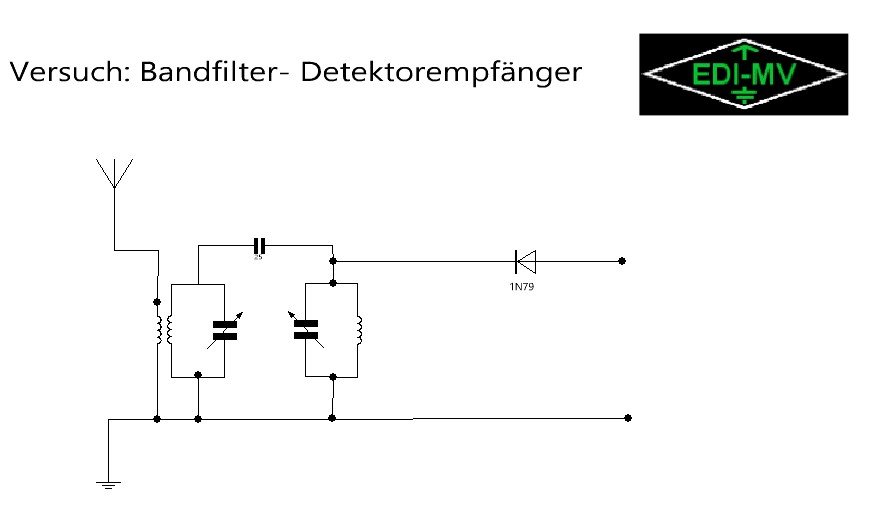

Ich habe vorhin vor 18 Uhr die Schaltung für den Bandfilterdetektor
zusammengelötet, an den ITT Touring als Verstärker angeschlossen - nur
Rauschen bzw. Brummen beim Anfassen. Allerdings war auch mit dem Sony
ICF 7600 zu der Zeit außer Störungen nichts zu empfangen.
Der 2. Versuch 19:30 war ebenfalls komplett negativ; mit dem Sony war
wie vorher bis 800 kHz nur Störungen, danach ließ es nach, bis auf den
Bereich 1000-1150. Mit dem ICF konnte ich etwas empfangen, wenn meist
auch nur schwach (der ICF hat kein S-Meter oder Ähnliches9:
999 (sehr schwach) - Turin/Italien
1188 "Slovenska" (gut) - Ungarn?
1251 Musik (arab.?) - BBC World Service?
1314 Sprache, östl.?
1332 Musik - Tschechien?
1404 Musik, arab.?
1458 Musik - UK?
1530 Musik (sehr schwach)
Momentan sind schon wieder Gewitter ringsum, Antenne geerdet...

von Josef L. (Gast)
So. Nach Regen habe ich zwischen 00:15 und 00:30 nochmal einen
Empfangsversuch mit dem Bandfilter-Detektor gemacht. Ergebnis: Kein
Empfang mit Antenne an der Einkoppelspule, obwohl mit dem ICF eine Menge
Stationen hörbar waren, trotz weiter vorhandener Störungen auf den
Kanälen ohne Empfang. Mehrere Stationen waren auch ziemlich stark, auch

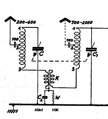

von Edi M. (edi-mv)

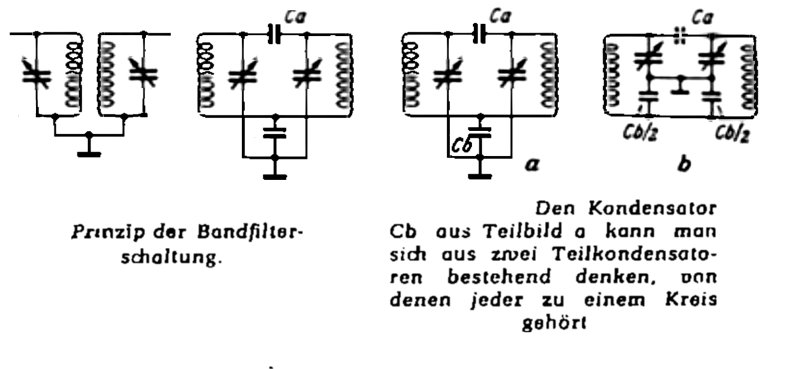

Josef, versuchen Sie testweise die "Bandfilter- Kopplung" mit einem
Kondensator nach Masse, gem. Schaltung b. Kondensatoren kann man ja
schnell wechseln, oder Trimmer/ Drehkos verwenden.
Anhaltswerte: Ca einige pF bis 100 pF, Cb nach Masse 500 pF- einige nF.

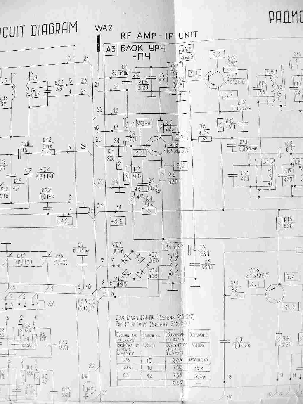

von Edi M. (edi-mv)
Hier ein "Bandfilter- EIngang" eines amerikanischen Radios.

von Josef L. (Gast)
Edi M. schrieb:
> "Bandfilter- Kopplung" mit einem Kondensator nach Masse
Das hat, wie ich meine "Erfahrung" aus den Simulationen nochmal zitiere,
den Nachteil, dass der Kapazitätswert für konstante Kopplung
proportional zur Kapazität des Drehkos ist. Für konstante Bandbreite
dann überproportional (also nochmal mit Wurzel aus der Kapazität
multipliziert).
Ich müsste das momentan an 3 verschiedenen Drehkos einstellen, und zwar
ohne dass ich erstmal was höre. Da ich aber sowieso später mit dem
Audion weitermachen will, besorge ich mir passende Drehkos. Bei
Oppermann habe ich welche gesehen, die haben 2x320pF + 2x15pF, das würde
gehen; nur ist halt das Plattenpaar für MW/LW auf den großen
Frequenzbereich zugeschnitten (exzentrich), das für UKW ist
höchstvermutlich linear. Aber einen Versuch ist es wert.
Zur Dämpfung: Mit nur dem 1. Schwingkreis + Antennen-Koppelwicklung sagt
die Simulation -12dB im kpl. MW-Bereich , mit dem  Bandfilter
510k  -24dB
740k  -21dB
1020k -19dB
1580k -22dB
also 7-12 dB schwächer. Das spielt sicher eine Rolle.

von Edi M. (edi-mv)
Das ist es "Erfahrungen" mitr dem Simulator.
Wenn man beim Detektorempfänger alle Register ziehen will, bedeutet
das... mehr Bedienelemente.
Auch die preisgekrönten Spitzen- Detektorempfänger, die hier öfter
genannt werden, haben etliche Bedienelemente, weil mehrere Kreise,
variable Kopplungen, Anzapfungen, usw. Prof. Bosch teilte den
Abstimmbereich in 3 Bereiche auf, ein amerikanischer Autor verwendete 5
Kreise., die zum Teil als Sperr/ Leitkreise arbeiten konnten, viele
Fachleute verwendeten Anzapf- Spulen und Wahlschalter ohne Ende.
> multipliziert).
Das ist genauso Quatsch, wie die in beiden Achsen "normierte" =
zusammengestauchte Durchlaßkurve des Audions.
Einen Detektorempfänger ohne aktives, also verstärkendes  Bauelement
bauen, der eine konstante Bandbreite über den Abstimmbereich besitzt,
und dabei auch noch  über den Abstimmbereich gleichmäßig empfindlich...
ich denke, das ist nicht nur übertrieben, sondern auch nicht machbar.
Ist doch schon am eigenen Gerät beobachtbar: Am oberen Bandende ist die
Trennschärfe mies, weil die Bandbreite hochgeht- dem kann man mit
Koppeldrehkoe kleiner, oder niedrigere Anzapfungen an der Antennen- oder
Detektorspule entgegenwirken- aber dann ist... kaum noch was zu hören.
Das würde ja auch Gleichlauf der ABstimmkreise bedeuten, mit- stellbare
Kopplungsglieder, u. v. m.
Das geht alles.
... Aber nicht mehr mit dem Detektorempfänger.
Erst mal ist wichtig,überhaupt erst einmal etwas zu hören, und wenn es
noch so leise ist.
DANN erst engt man ggf. die Bandbreite ein, koppelt fester, etc..

Und übrigens: Meine Aussage zum Bandfilter ist kein Quatsch. Für
gleichbleibende Kopplung muss bei induktiver Kopplung das
Induktivitätsverhältnis, bei kapazitiver Kopplung das
Kapazitätsverhältnis konstant sein. Da es sich um eine feste
Kreisinduktivität und variablen Kondensator handelt, reicht bei
induktiver Kopplung eine unveränderliche Koppelinduktivität, bei
kapazitiver Kopplung braucht man aber eine variable Kopplungskapazität.
Das meine ich auch nicht.
Ich meine, die konstante Bandbreite für den Detektor vorzusehen, ist
Quatsch- das habe ich doch auch begründet.
Josef L. schrieb:
> Na, das ist aber ein Widerspruch zu den Aussagen ein paar Zeilen vorher,
> wo es um meine Erfahrungen mit dem Bandfilter geht!
Ich meine nicht, daß "Bandfilter- Kopplung"  nicht geht.
Es ist eben nicht einfach.
Das war es vor 100 Jahren nicht, und das ist es heute auch nicht.
Ich bin der Meinung, der Simulatoir ist wenig hilfreich- wenn er das
sein soll, müßten ALLE Komponenten mit ALLEN ihren Eigenschaften als
Modelle vorliegen.
Können Sie machen, aber ob es sinnvoll ist...
Nehmen Sie ihr reales Gerät, versuchen Sie, rauszuholen, was geht.
Haben Sie Spaß an ihrem Detektorempfänger !

Auch wenn ich mit den Simulationen sparsamer als bisher umgehen will,
die hier angehängte zeigt das Verhalten recht deutlich: Von 500kHz
(gelb) bis 1600kHz (hellblau) ist links die eigentliche Resonanz, die
infolge der Betriebsgüte der Spule immer breiter wird, und zwischen 4
und 5 MHz eine konstante Nebenresonanz, die beim Rausdrehen immer
stärker wird, in der Bandbreite aber gleich bleibt. Das muss jetzt "in
echt" nicht genau in diesem Bereich liegen, kann auch 1-2MHz höher sein,
also 49m-Band.

von Edi M. (edi-mv)
Josef L. schrieb:
> . Ich kann's ja
> - wie viele schon angeregt haben - mit einem Tiefpass vor dem Eingang
> versuchen. Der Drehko in der Antennenzuleitung ist da grade
> kontraproduktiv, es müsste also eher eine Induktivität sein.

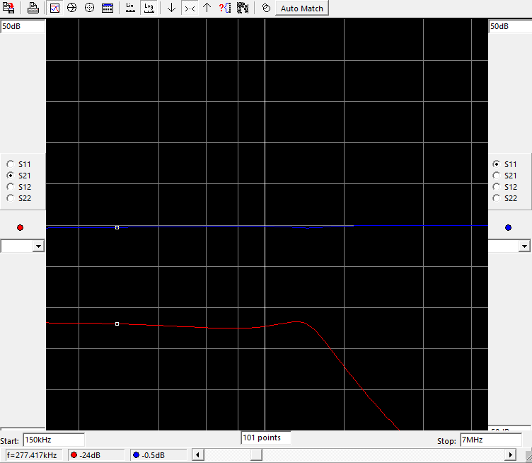

Dafür nahm man einst maßgeschneiderte Bandpässe.
Hier drei Bandpässe für "Einbereichsempfänger", diese hatten einen
großen Abstimmbereich: 150 KHz bis 1,6 MHz- ohne Umschaltung !
Es gab keinen abgestimmten Eingangskreis, sondern einen Bandpaß.
Die RFSim- Ausgaben mit geschätzten Werte der Induktivitäten.
Die erste Erhebung bei 150 KHz, die zweite bei 1,5 MHz.
von Hebdo (Gast)
Olle Kamellen und blaue Schlangenlinien ohne Skalierung. Ziemlich
nutzlos. Und er merkts noch nicht mal.
von Edi M. (edi-mv)
Vergessen, hier noch der 3. Bandpaß.

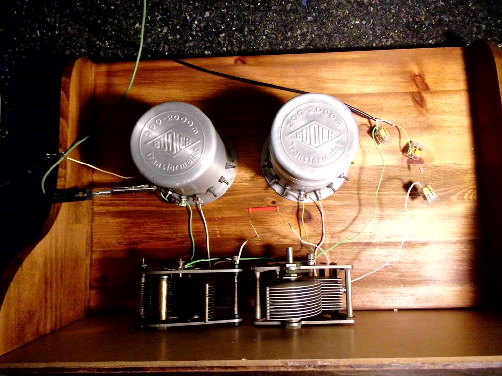

von Edi M. (edi-mv)
Ich habe gerade einen Versuchsaufbau auseinandergenommen, den ich ion
der Form nicht mehr benötige, in diesem befinden sich 2 gleiche LW/ MW-
Audion- Spulensätze, Diese sind mit Schraubanschlüssen schnell
zusammensteckbar.
Das ist ja die Gelegenheit, auf meinem Detektor- Versuchsaufbau #2 einen
"Bandfilter- Eingang" zusammenzustecken. Da habe ich die Möglichkeit, 1
Doppeldrehko oder 2 Einzeldrehkos zu verwenden.
Vom Hersteller der Spulensätze gibt es dazu noch einen zusätzlichen
Vorschlag zur Kopplung der Bandfilter mittels HF- Übertrager, leider
ohne Wicklungs- Angaben,
Nach dem Foto der Veröffentlichung schätze ich, die Koppelwicklungen
haben je 30- 60 µH,
Es sieht so aus, als sei die innere Spule verstellbar.
Hier wären angezapfte oder gegeneinender verschiebbare  Spulen eine
Option.
Die  Bandfilter- Eingänge und Spulensätze sind aus der Nach- Detektor-
Zeit, dürften jesoch problemlos für den Detektorempfänger verwendbar
sein.

Von Ihnen richtig angemerkt muss man beim Detektor um jedes Mikrovolt
kämpfen. Diese historischen Bandfilterkonstruktionen haben
wahrscheinlich zu hohe Dämpfungsverluste.

Das problem der Schaltungen in
https://www.mikrocontroller.net/attachment/526874/Prinzip_800.jpg dürfte
sein, dass konstante Koppelkondensatoren Ck bei Verkleinerung der
Kapazität Cx am Drehko eine Erhöhung der Kopplung (Cx:Ck) bewirken und
damit eine Verbreiterung der Bandbreite. Das ist bei induktiver Kopplung
nicht so, da die Kreisinduktivität gleich bleibt.

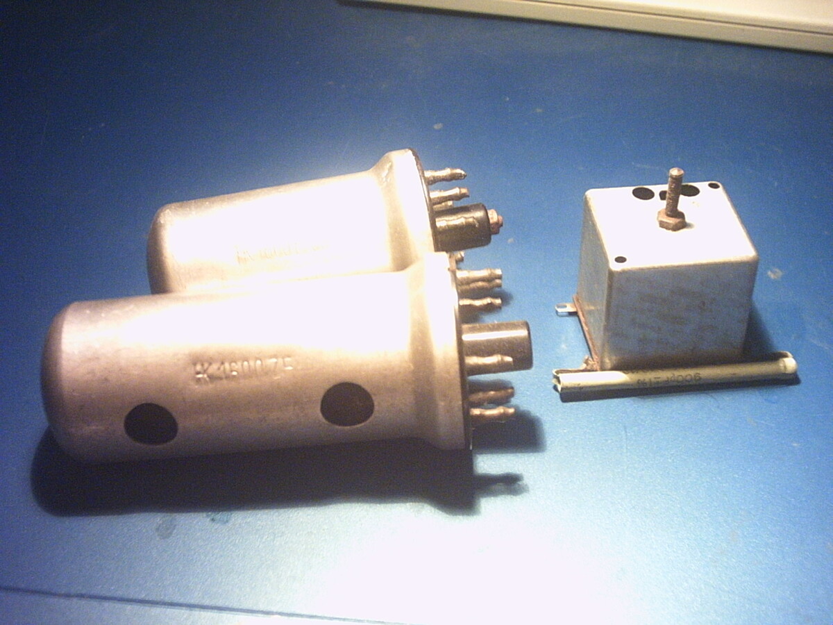

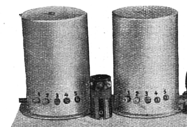

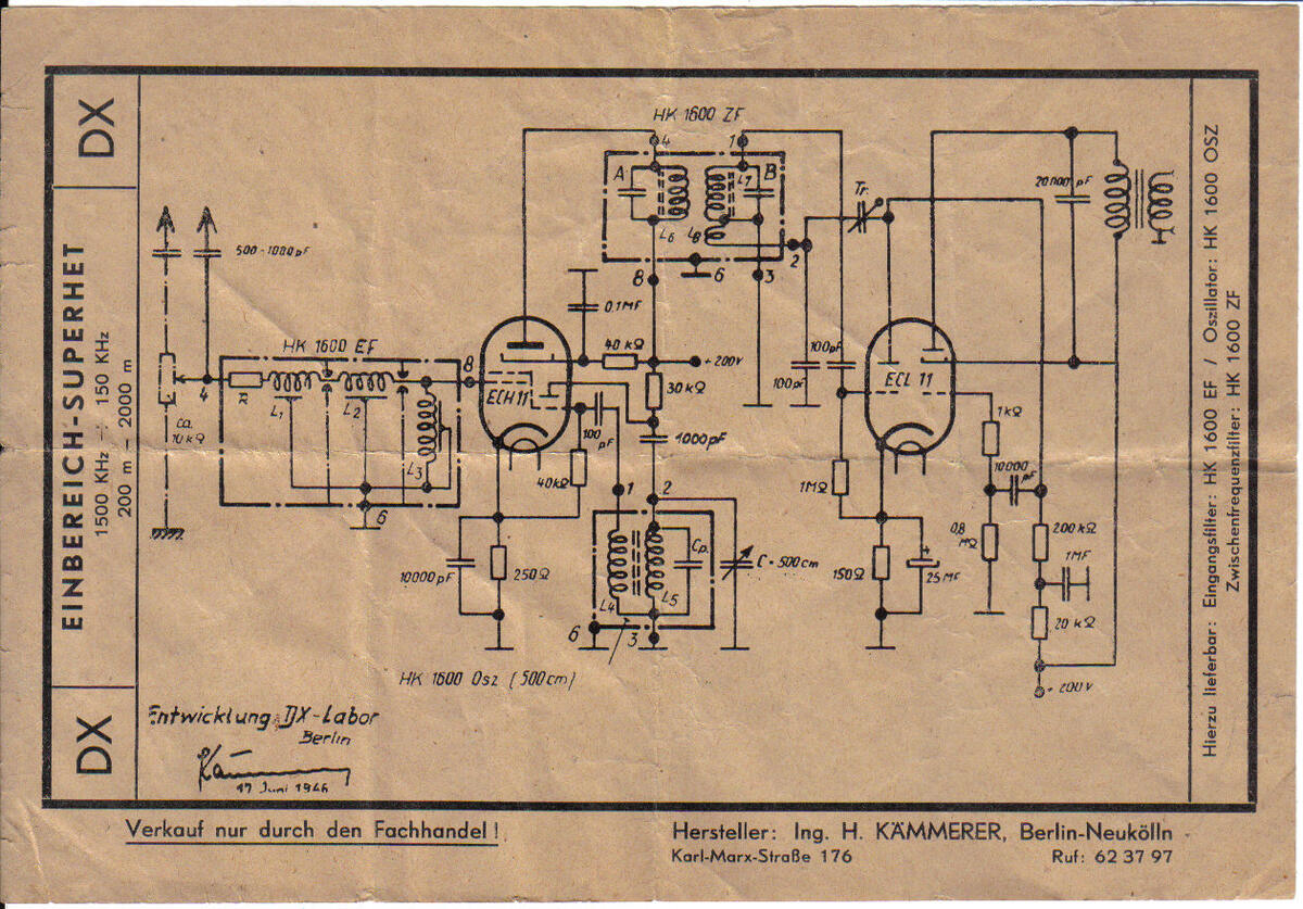

Im Foto ein Spulensatz der Fa. H. Kämmerer, Berlin: "DX" für
Eigenbauten,  Leider fehlt das Eingangsbandfilter, im Bild sind
Antennenspule, Oszillatorspule und ZF- Bandfilter.
Die beiden großen Spulen sind sogar steckbar, "Stahlröhren"- Fassung.
Ist aber eher nachteilig, da sollte man allerbeste Fassungen verwenden,
wegen Kontaktsicherheit.
Und weil bei der hohen ZF die Spiegelfrequenzen sehr hoch liegen, kann
man einen "echten" Bandfilter- Eingang verwenden. Der Schaub hatte
allerdings einen abstimmbaren Vorkreis, der auf dem Skalenweg von LW auf
MW umgeschaltet wird.

von Edi M. (edi-mv)
Dafür habe ich ja die zusätzliche Schaltung beigefügt- der Koppel- HF-
Übertrager scheint einstellbar zu sein, ich vermute, die innere Spule
kann im Spulenkörper vertikal verschoben werden, Stellschraube im Foto
vorn unten.
Im Gegensatz zu den EIngangskreisen ist  der Koppel- HF- Übertrager
nicht geschirmt.

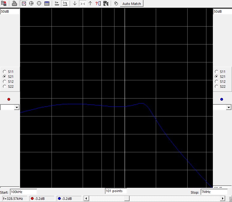

von Edi M. (edi-mv)
Günter Lenz schrieb:
> Weil, in einen kleinen Frequenzbereich läst sich feinfühliger
> abstimmen.
Auch.
Das ist 1 Grund, aber nicht der Hauptgrund.
Ich habe den "Ultramar" (DE, 1935) mit 34 cm Skalenweg, den 7E81FU (DDR,
1952) den Telefunken D860WK (DE, 1941) mit sganhaften 50 cm Skalenweg,
die Vorkriegsgeräte mit leichtgängigen und präzisen Grob-/ Feintrieben
(Achse- in Achse, "Planetentrieb"), da kann man wirklich sehr feinfühlig
abstimmen- das ist mehr als ausreichend, es sind ja normale Radios.
von Edi M. (edi-mv)
W.S. schrieb:
> Edi M. schrieb:
>> Mal was zum Grübeln: Warum... haben diese Empfänger sich nicht
>> durchgesetzt ?
> Haben sie doch. Bloß nicht in Konsumartikeln, wo es nur drauf ankommt,
Ja, ok.. Sie haben recht- in den 90ern gab es z. B. die "Scanner"-
Empfänger, die hatten auch so einen Bandpaß- Eingang (oder mehrere).
 Die wurden in Fachzeitschriften getestet, und die Werte waren ggü.
normalen Geräten schjlechter, die hatten schon die Probleme, die man in
der Vorkriegszeit hatte.
Es gab aber auch Top- Geräte, mit der Halbleitertechnik , sowie etwas
Aufwand, wurde da etliches möglich.
Die meine ich hier, in der Detektor- Folge eher nicht.

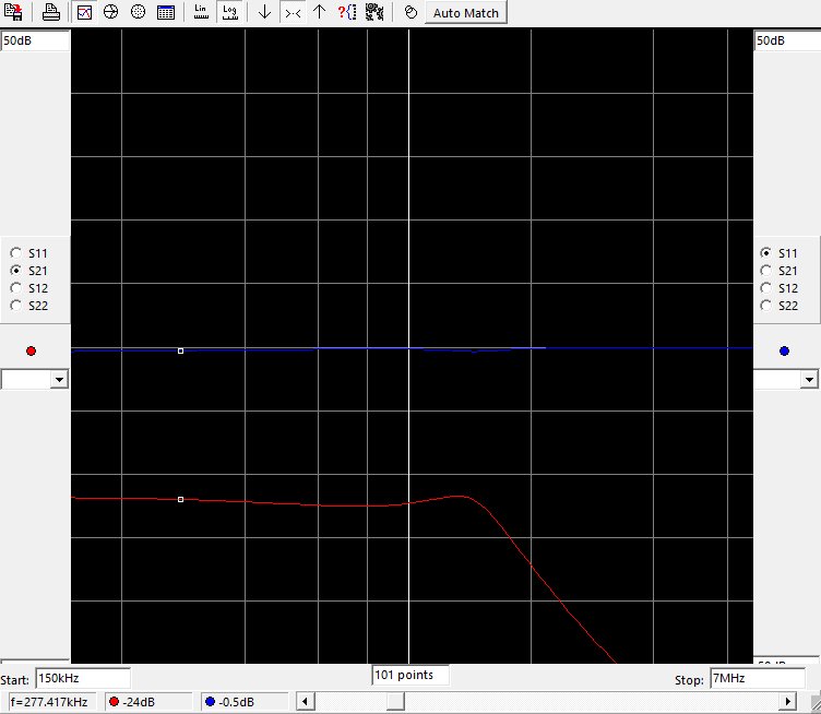

von Edi M. (edi-mv)
Josef L. schrieb:
> RFSim99, ich habe es neulich installiert, müsste mich da erst
> einarbeiten
RFSim99 ist intuitiv bedienbar.
Die angehängte Datei ist einer der Bandpässe- da  habe ich noch die
vorgeschlagene Antennennachbildung vorgeschaltet, und, wie in der einen
Schaltung, den Ausgang = Röhreneingang mit 5K/ 25pF bemessen.
Da kann man etwa herumprobieren- einfach auf das Bautteil klicken, und
die Werte ändern, und kann sich an die eigene Schaltungsumgebung
herantasten.
Ich messe der Ausgabe nun keine Höchstgenauigkeit zu- es geht um den
Trend der Durchlaßkurven.

Wollen wir doch mal sehen, ob der Bandfilter- Eingang wirklich so mies
ist.
Nee... isser nich.

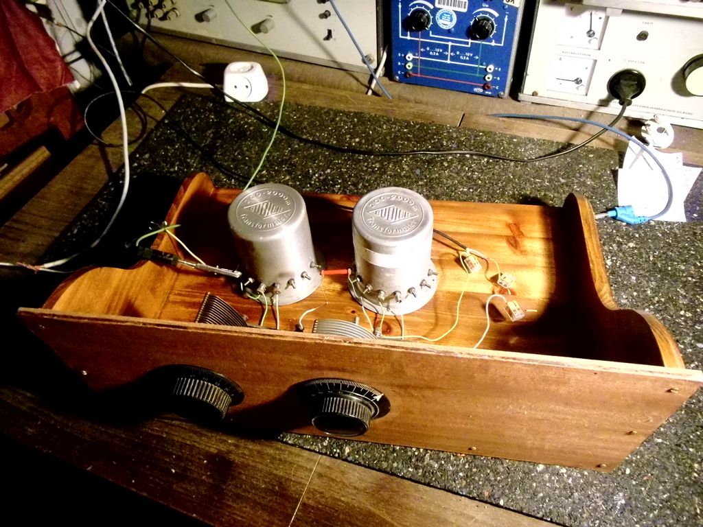

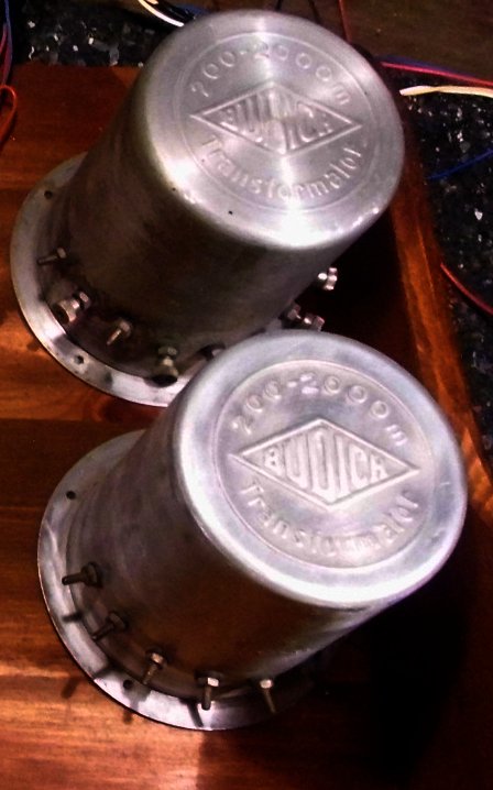

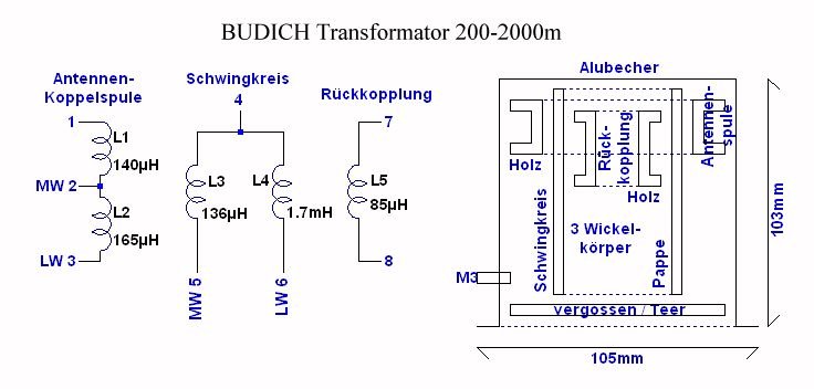

Wie versprochen, mein alter Versuchsaufbau, neu bestückt. 2 Drehkos aus
den 20er/ 30er Jahren, 2 gleiche Budich- Audion- Spulensätze MW/ LW, nur
MW beschaltet, dann ein Koppelkondensator, sowie eine Detektor- Diode,
ich nehme mal die ausgezeichnete Hitachi 1S79.
Mehr ist nicht drin.
Nun noch Antenne, das ist geschirmtes Netzwerk- Kabel,  nur der Schirm
verwendet, auf den Dachziegeln aufliegend, etwa 35m, Erde erst mal PE.
Auf den Ausgangsübertrager habe ich verzichtet, den müßte ich sonst von
meinem Kristallempfänger- Aufbau abbauen.
Mit der langen Antenne habe ich auf jeden Fall gute Empfangs- Chancen,
bessere als Josef.
Nach kurzem Probieren- einwandfreier Empfang. Allerdings mußte ich ein
großes Blech unter den Aufbau legen und erden- wegen Brumm.
Erst mit Koppel- Kondensator 50 pF, sehr breit, dann mit 25 pF, geht's
gut.
Auf dem Video ist nicht zu sehen, daß ich mit der linken Hand den
Vorkreis abstimme, es ist aber zu hören.
Der bekannte Sender "Absolute Radio" kommt, wie immer, gut rein, aber
hat sehr starken Schwund (Fading).
Die Trennschärfe ist allerdings trotz zweier Kreise nicht berauschend.
Es sind allerdings fertige Bauteile, mit deren Eigenschaften kann es
eben sein, daß die Güte nicht so toll ist.
Abhilfe würde nun eine Audionstufe mit Rückkopplung bieten- in den
Spulensätzen ist eine Rückkopplungswicklung vorhanden.
Ich werde auch noch die Variante mit Koppelspulen versuchen, aber ich
verspreche mir davon wenig, wenn die Kopplung loser gemacht wird, damit
die Trennschärfe erhöht wird, wird der NF-  Pegel niedriger , damit ist
bei Kopfhörerbetrieb nichts mehr zu hören.
Ich denke, der Aufbau zeigt, daß der "Bandfiltereingang" auch beim
reinen Detektorempfänger doch schon was bringt.

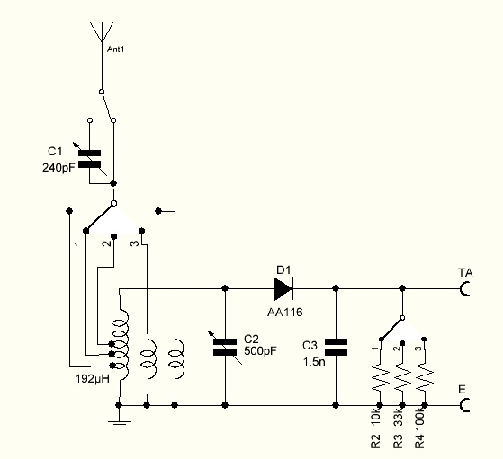

Ich habe den Schaltplan des Detektorempfängers mit Budich- Spulensätzen
in Bandfilter- Eingangsschaltung mit der Innenschaltung der Spulensätze
und Aufbau- Fotos ergänzt.
Wie zu sehen, schlummern da Reserven.

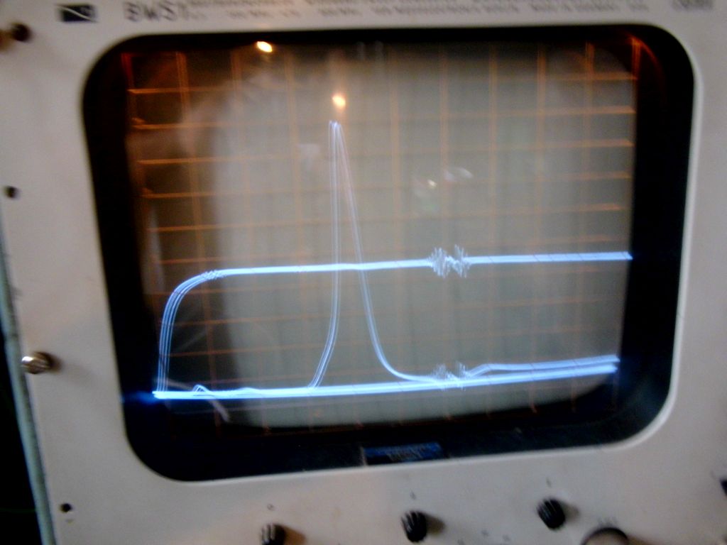

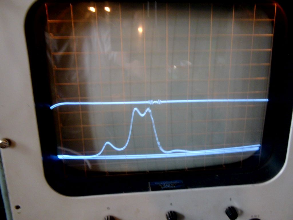

von Edi M. (edi-mv)

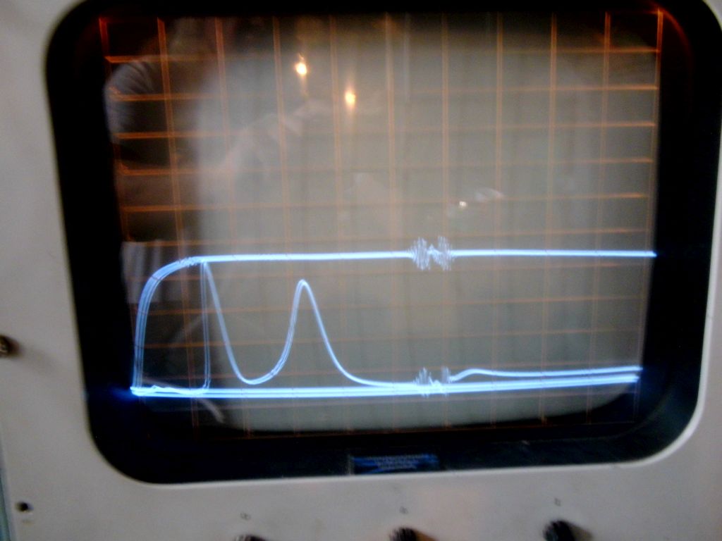

So, nun ist da ein Detektorempfänger mit "Bandfilter- Eingang".
"Kann der denn nun Bandfilter" ?
Also mit Spitzen und Höckern ?
Müßte doch gehen, wenn man beide Abstimmelemente nicht gemeinsam
abstimmt ?
Ja, das geht.
Für fast jede Frequenz, auf die man abstimmt, ist eine SPitze oder ein
Höcker einstellbar, an den Bandgrenzen natürlich nur bedingt.
Und... gibt es Nebenempfangsstellen ?
Nein, bei 2 Schwingkreisen ist dann doch schon eine so gute Vorselektion
vorhanden, daß Kurzwelle nicht mehr so einfach durchschlägt.
Das zeigt die Durchlkaßkurve im Bereich 0- 11 MHz. Kedine Anhebung außér
der Kurve im MW- Bereich, so muß das.
Allerdings sollte der Aufbau am besten in ein Metallgehäuse- wenn man
einen hochempfindlichen, hochohmigen Verstärker hinter dem
Detektorempfänger verwendet, merkt man:  Kurzwelle kann immer noch
direkt am 2 Schwingkreis aufschlagen, wenn der Aufbau nicht ausreichend
geschirmt ist.
Über den gesamten MW-  Bereich betrachtet, funktioniert die Abstimmung
immer noch suboptimal- an einigen Stellen ist die Spitze kaum
einzustellen, und eine zweite Spitze bringt Störungen, das hört man im
Video ja auch deutlich.
Sehr großen Einfluß hat das "Totlegen" der nicht benutzten LW- Spulen
durch Kurzschluß, was eigentlich naheliegt- leider sieht es damit nicht
besser aus, an einigen Stellen ist es noch mieser. Die kurzgeschlossene
Spule ist ja immer noch vorhanden- mit ihrer Kapazität.
Dem läßt sich durch entsprechende EInstellung der Kopplung abhelfen-.
Dann hat man aber eben ein Abstimmelement mehr.
Und: Bei guter EInstellung ist der NF- Pegel wieder zu gering.
Auch ein zweikreisiger Detektorempfänger hat Probleme und Grenzen, wobei
hier wieder gesagt werden muß, daß es in diesem Falle wieder historische
Bauteile sind, deren Eigenschaften festegelegt sind, und mit denen man
dann klarkommen muß.

> Poströhre "Ec" ("Weitverkehrsröhre")
Mit 18V / 0.7A Heizung ist die aber nicht gerade sparsam, aber für kalte
Winterabende sicher schön heimelig...
Probiere doch mal dein Bandfilter mit induktiver Fußpunktkopplung wie in
meiner Schaltung
https://www.mikrocontroller.net/attachment/526606/BF-real.jpg gezeigt.
Wenn du das L-Verhältnis wie das C-Verhältnis 25:500=4% nimmst, brauchst
du etwa 10µH. Ich hatte 1.5-2% als Optimum, das wären 3-4µH. Aber ich
habe auch nur so eine Mini-HF-Drossel genommen - und nichts gehört.

von Josef L. (Gast)
Das muss nicht sein, denn es reicht in etwa gleiches
Kapazitätsverhältnis. Wenn du eine der Drehkos gegen einen mit einem
zusätzlichen, aber getrennten UKW-Plattenpaket hast, kannst du das als
variablen Koppelkondensator verwenden. Problem ist, dass du den Stator
des 500pF-Pakets als Hochpunkt und den Rotor auf Masse legen musst. Die
Achse ist also "heiß". Den Rotor des UKW-Pakets dann auf den Hochpunkt
des 2. Schwingkreises.
von Edi M. (edi-mv)
Ja, die Flasche heizt auch ganz schön, hatte die gerade auf dem
Röhrenprüfgerät.
Ist aber  ein Einzelexemplar, und eine Buddel, die sonst wirklich nur
herumliegt, zu nichts außer Postanwendung wirklich gut, kein Radio hat
sie, wer weiß, ob es überhaupt noch ein originales  Post- Gerät für
diese Röhre gibt, und ob man sowas überhaupt noch anwenden kann.
Ist eine leistungsfähige Endtriode, würde sicher als Endstufe gehen,
eine solche brauche ich aber nicht. Als Audionröhre mit 100 mA
Anodenstrom.... na ja.
Was soll's- für Hobby ist Verbrauch und Wirtschaftlichkeit vollkommen
Rille.
von Edi M. (edi-mv)
Darum gefällt mir die Kopplung mit dem HF- Übertrager am Spulen-
Fußpunkt besser. Vielleicht auch die angeregte Einzelspule- ich denke
aber auch, es wird ohne Stellmöglichkeit schlecht oder nicht
funktionieren.

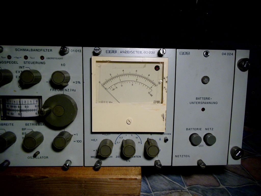

Es gibt jedoch "durchstimmbare Bandfilter", das sind technisch
aufwendige Geräte für technische Anwendungen, die über große
Frequenzbereiche ein definiertes und sehr präzises Übertragungsverhalten
bieten.
Also keine Schaltungstechnik und kein Bauelement.
Foto: Schmalbandfilter, bei mir vorhanden.

Ich habe mehrere Großsuper  mit "Bandfilter- Eingang":
http://edi.bplaced.net/?Edi%60s_Specials___Bandfilter-Empfaenger_und_Bandfilter-_Zweikreiser_von_Limann___Empfaenger_mit_Bandfilter-_Eingang
Ich werde eine solche Kiste auf den Werkstatt- Tisch wuchten, und den
Wobbler an den Antenneneingang legen, und am Gitter der 1. Röhre das
Sichtgerät... mal sehen, wie gut die den Gleichlauf hinbekommen haben.
Ich erwarte NICHT, daß es eine gleichmäßige Amplitude/ Bandbreite über
den Abstimmbereich gibt- letzteres wird ja durch die Umsetzung und die
ZF- Filter gewährleistet.
Da die Großsuper jedoch einigen Aufwand getrieben haben, dürfte es
besser aussehen, als das, was mein Aufbau mit den Steinalt- Bauteilen
zeigt- an dem ich aber weitermache, ich habe die Woche frei, da kann ich
noch ein bißchen Zeit opfern.
