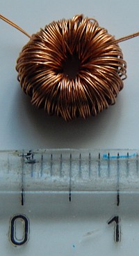

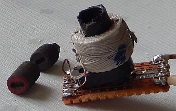

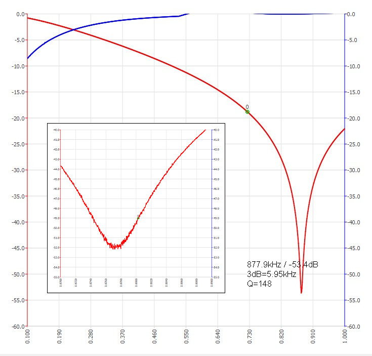

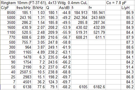

von Josef L. (Gast)

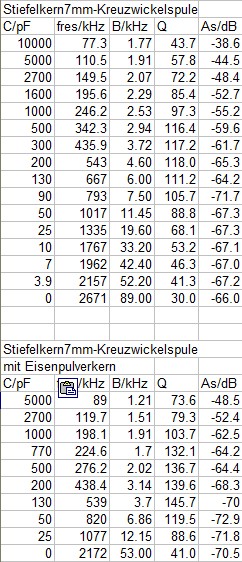

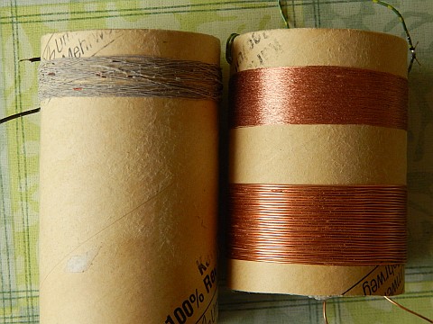

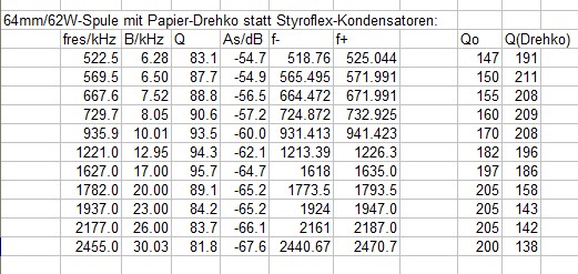

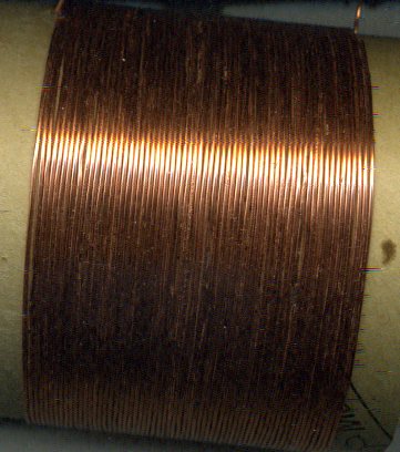

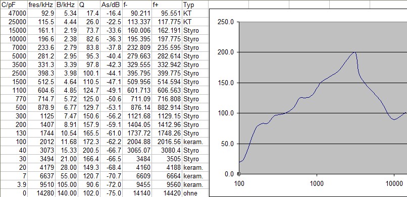

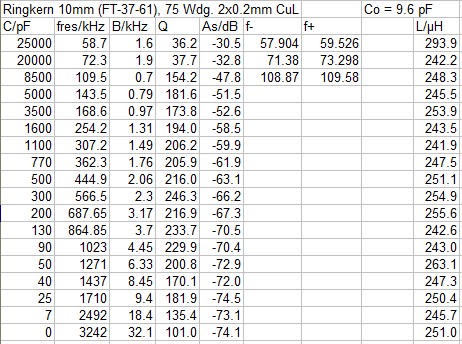

Also: bestätigt!
1) richtig: Da ich keine "echte" Litze habe sondern nur 12 Einzellitzen
zu 3 Drähten, legen sich die Zwirnfäden nebeneinander, statt 6mm sind
die gut 10 Windungen etwa 20mm breit, daher die Induktivität geringer
(15.2 statt 18.6µH), der Frequenzbereich 1265-1765kHz

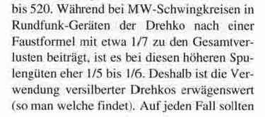

2) und die 3dB-Bandbreite fast konstant 11.7-11.3kHz, Q ist 108 bzw.
156, also bei beiden Eckfrequenzen 59% mehr!
Da aber die Eindringtiefe der HF (wer es genauer wissen will:
https://de.wikipedia.org/wiki/Skin-Effekt ) bei 150kHz 0.17mm und bei
1.6MHz 0.052mm beträgt, ist man bei LW mit 0.25mm-Draht gut bedient, und
bei MW sollten Litzen unter 0.08mm-Einzeldrähten keinen wesentlichen
Vorteil mehr bieten. Ein 0.8mm-Draht sollte also dieselbe Wirkung haben
wie eine 36x0.08mm-Litze, die seidenumspannt auch 0.8mm haben dürfte
(0.66mm + Seide).

von Josef L. (Gast)
@eric
Das war mir alles vor deiner ausführlichen darlegung klar. ich kann
lesen und verstehen. Ich habe in der Vorlesung zur Fehlerfortpflanzung
aufgepasst und ein viersemestriges Physikpraktikum hinter mir, auch wenn
das schon fast 40 Jahre zurückliegt. Aber der Unterschied im
spezifischen Widerstand von Kupferkabel (0.0169-0.0175) zu Silber
(0.0159 Ω•mm²/m) liegt bei 8%, der Kondensator trägt 1/5 zu Q bei, damit
könnten das knapp 2% sein, also unter 0.2dB. Da ist noch Luft nach oben.

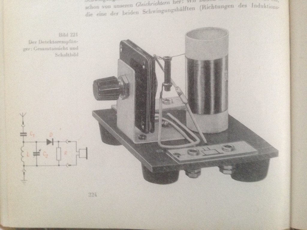

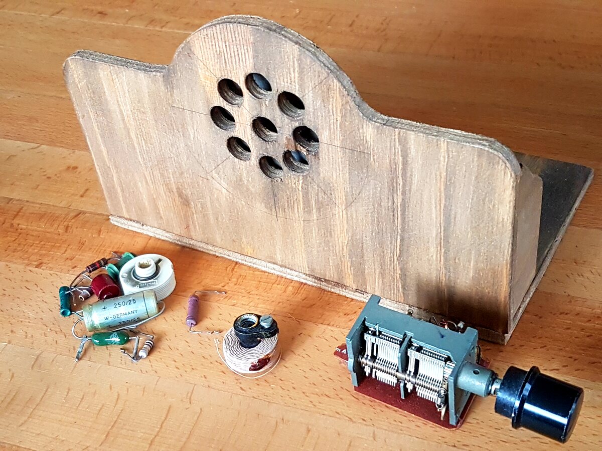

Hallo Josef, Dein letzter Aufbau mit der Papprolle, sieht aus wie der
Detektor aus dem Buch "Elektrotechnik selbst erlebt" (Backe, König
Uraniaverlag). Den habe ich mal als kleiner Bub nachgebaut und der hat
auch gut funktioniert.
Für die Spule hatte ich damals Zeichenkarton zu einem Hohlzylinder
aufgerollt und nach dem Verkleben mit Schellack getränkt. Ich meine da
waren 80 Windungen Kupferlackdraht 0,3mm draufgewickelt. Als Dreko hatte
ich so einen Quetscher - was anderes habe ich nicht bekommen bzw. hätte
ich mir damals auch nicht leisten können. Zur Demodulation wurde eine
GA100 von WF eingesetzt. Der Kopfhörer hatte 2x2kOhm und beide Kapseln
waren in Reihe geschalten.
Es war schon erstaunlich was man mit diesem einfachen Aufbau empfangen
konnte. Damals (Ende der 60'ziger) gab es aber eben auch noch genug
Sender auf MW.
von Josef L. (Gast)
@Zeno

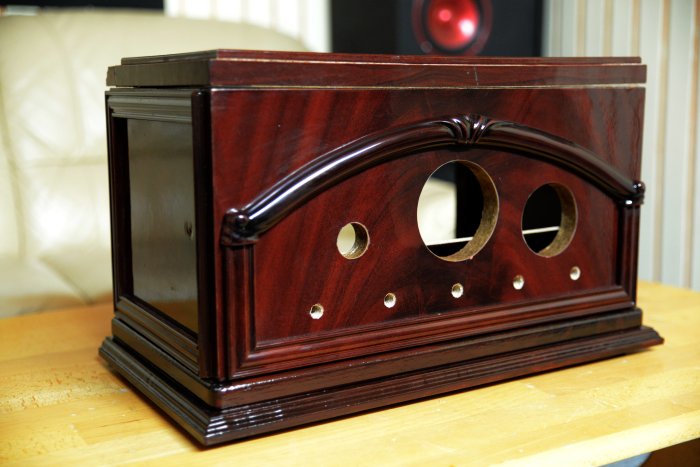

Schön dass dich das an alte Zeiten erinnert! Ich war noch nicht im
Keller nach dem Bastelbuch von meinem Vater fahnden. Ich habe nur das
vom H. Richter, un der hat den Detektor noch streng nach
Röhrenradiovorbild auf einem Metallchassis mit Winkeln und Bohrungen
etc. aufgebaut. Das ist natürlich mit Kanonen auf Spatzen geschossen,
aber er wollte wohl dass man das gleich "von der Pike auf" "richtig"
macht. Das mit den formschönen Gehäusen erwähnt er - wenn überhaupt -
immer nur am Rand. Beim Aufbau wie ihn edi vorzeichnet geht es ja ums
"Sehen und gesehen werden"!

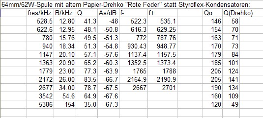

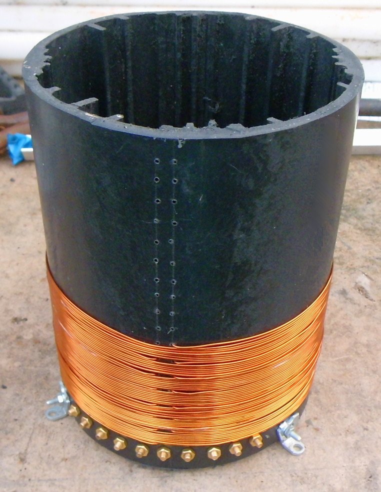

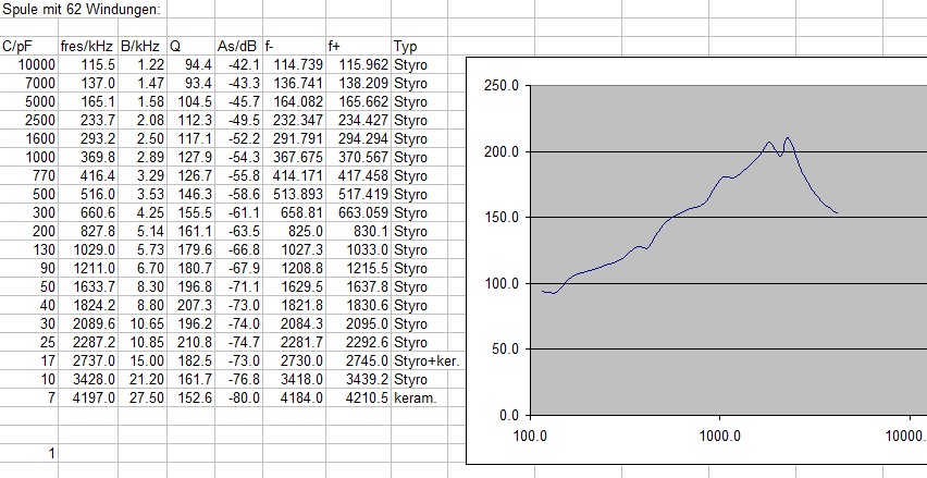

Die Spulenversion mit 0.7mm CuL (aus einem zerlegten alten
Computernetzteil) bringt bei 1389 kHz 15.8kHz Bandbreite (Q = 88), bei
2052 kHz 17.8 (Q = 115), also nur den halben Effekt oder weniger als die
Litze. Das muss ich erstmal sacken lassen. Aber wir sind da schon über
400kHz jenseits von MW.
Josef, mit Deinen Rechnungen komme ich nicht immer klar (oder ich
verstehe Dich falsch). Wieso nimmst Du an, daß der Kondensator zu 1/5
zur Güte beiträgt?
Und der spezifische Widerstand spielt bei der Güte auch nicht die Rolle.
Wie Du schon geschrieben hast: Skin- und Proximity-Effekt. Diesen
Artikel sollte man sich zu Gemüte führen:
https://www.radiomuseum.org/forum/draete_litzen_und_der_skineffekt.html
Ab ein paar 100 kHz bis ca. 1 MHz ist HF-Litze nicht mehr vorteilhaft.
Dicker Cu-Draht versilbert ist da die bessere Wahl. Für Luftspulen mit
High-Q: wenn die Länge in etwa dem Durchmesser entspricht erreicht man
ein gutes ø/l-Verhältnis. Abstände zwischen den Windungen etwa der
Drahtdurchmesser.
Hast Du eigentlich ein Oszilloskop? Damit läßt sich leicht überschlägig
die Güte einer Spule oder eines Gesamtkreises ermitteln (Anregung mit
Rechteck über hochohmigen Widerstand (>1 Meg) und dann die mit 1/e
abklingende Schwingung anschauen - gibt sicher modernere Methoden aber
ich mache das immer quick-and-dirty so).

von Josef L. (Gast)
@Zeno
Danke für die Links, mal sehen. Die werden ja nicht gleich heute nacht
anderweitig verkauft!
@مهندس

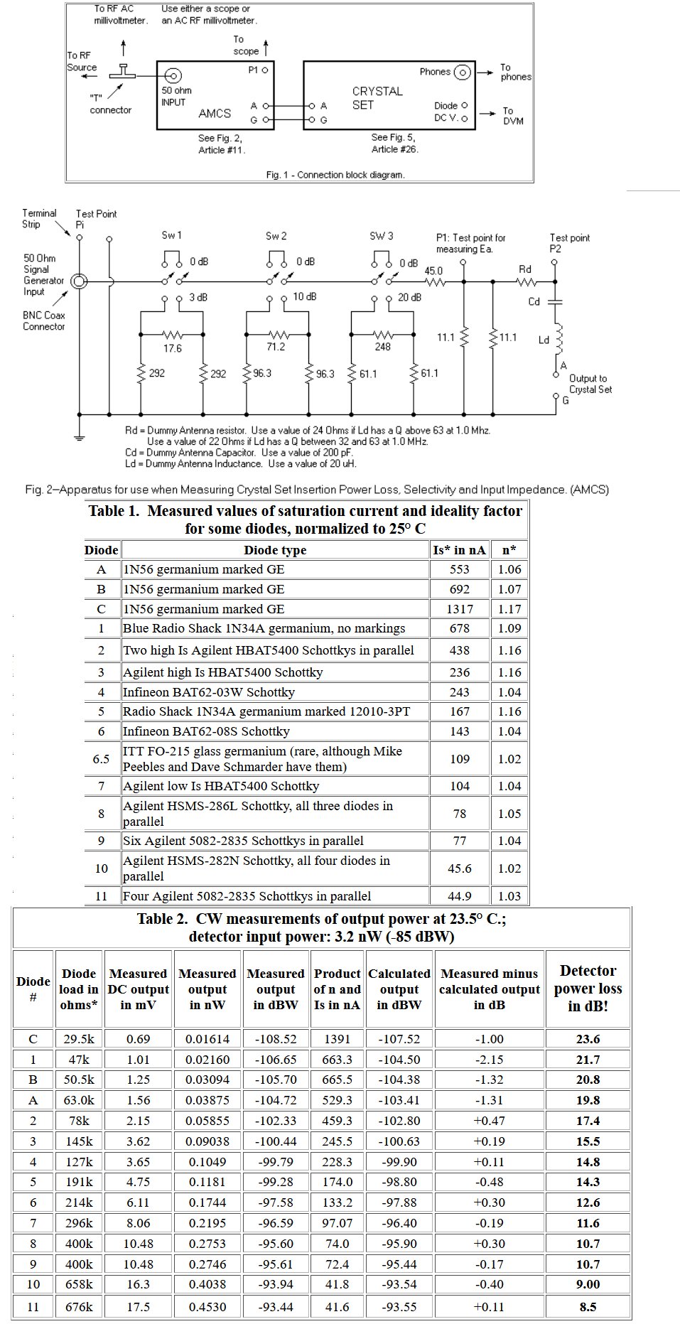

Hast recht, man sollte Quellen nennen, sonst heißt' gleich fake usw.
Ich bezog mich auf den ersten von @eric genannten Artikel
https://www.radiomuseum.org/forum/detektor_fernempfaenger_preisgekroente_bauanleitung.html
- siehe Ausschnitt - und der Skineffekt ist bei jedem Leiter da, bei
sonst gleichen Abmessungen und gleicher Frequenz ist der ohm'sche
Widerstand propotional zum spezifischen Widerstand. Und der ist bei
Silber halt nur 8% geringer als bei Kupfer (@sonstwen: bitte jetzt nicht
anfangen und über 1 - 0.08 ist nicht 1 / (1 + 0.08) streiten!) also kann
Q dadurch nicht mehr als 8% anwachsen. Bund bei maximal 1/5 Beitrag zum
Gesamt-Q reduziert sich das auf 1.6%. Und log10(1,016)*20 = 0.14 dB. Und
falls jemand meint Gold wäre noch besser, weil man das für Kontakte
nimmt, hat nur den Grund, dass Gold halt nicht anläuft wie Kupfer oder
Silber und einen besseren Kontakt sichert. Sein spezifischer Widerstand
ist um ca. 50% höher als der von Kupfer.

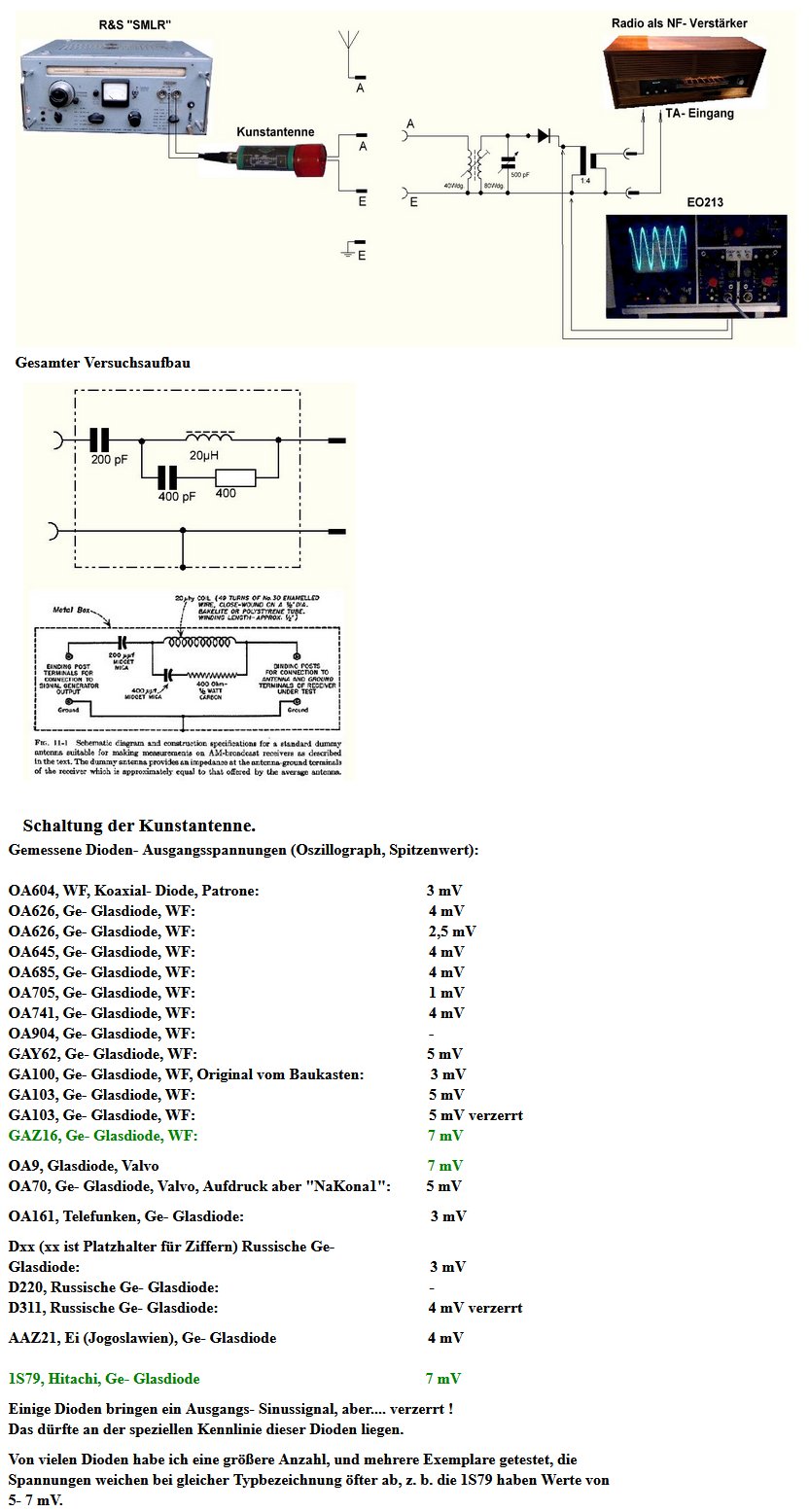

Was bis jetzt gar nicht erwähnt wurde: Gibt es ein Optimum bei einer
bestimmten Frequenz für die Werte von Induktivität und Kapazität im
Schwingkreis? Aufgrund meiner Faulheit beim Wickeln lande ich meist bei
15-20µH und komme mit dem Drehko + 500pF in die obere Hälfte des
MW-Bereiches. Die Bilderrahmenantenne brachte wegen des 5-fachen
Durchmessers 100-150µH. Im oben erwähnten Artikel ist gar von 320µH und
einem Drehko von nur 200pF die Rede.
Ich weiß, das steht irgendwo in den >10⁶ Web-Artikeln zum Thema (oder
den 10³ Threads in diesem Forum, die man beim Suchbegriff "Detektor"
erhält), aber in welchem? Kennt jemand den optimalsten Artikel und
verrät uns den?
von Phasenschieber S. (Gast)
> Schwingkreis?
Ja, gibt es.
Das Verhältnis ist allerdings keine Konstante, sondern abhängig von den
Verlusten, sprich Belastung eines Schwingkreises.
Hier eine Seite die zwar sehr simpel beginnt, dann aber doch sehr
akademisch wird:
http://www.theissenonline.de/Physik/Facharbeit_LC_Schwingkreis_C.pdf
Mit anderen Worten: Das optimale Verhältnis ergibt sich aus der
Belastung des LC-Kreises.

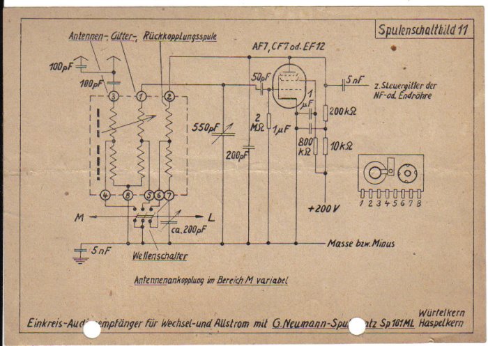

Es gibt mehrere Möglichkeiten, den Rückkopplungspunkt zu stabilisieren.
IST er stabilisiert, muß der RK nicht bedient werden -> Keine
Verstimmung (bzw. eine konstante Verstimmung über den Bereich).
Das geht mindestens mit einem Kondensator von Anode nach Masse, das geht
mit dem ECO- Audion, welches z. B. über das Schirmgitter die
Rückkopplung stellt, wobei beim ECO schon die Trennung des Gitter-/
Anodenbereichs sich sehr positiv auswirkt, es gibt einige
Spezialschaltungen, etwa die an diesen Beitrag angehängte Schaltung, und
zum Schluß das Pendelaudion- aber in einem bestimmten Arbeitspunkt- der
"lineare Pendler". Das ist ein völlig anderer Betrieb, als man vom
Pendler kennt- und macht dem Pendler Rundfunk- tauglich- leider wurde
das nicht verfolgt, und es ist kein industriell hergestellter Pendler
für diesen Einsatzzweck bekannt. Whitehead beschreibt dies sehr
ausführlich in "Regenerative Receivers", 1950, und ich habe dazu
Versuche gemacht, die sehr positiv ausfielen.

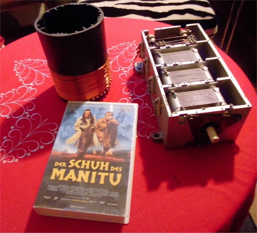

Josef L. schrieb:
> Ein Brettchen, vor 20 Jahren beim Regalbau in der Kammer abgefallen,
> habe ich schon mit einem IKEA-Winkel für den Drehko versehen. Spule
> passt links, Detektor rechts daneben.
Sieht ja schon mal gut aus.
> Fürs Bakelitfeeling habe ich
> leider nur Schokoglasur - lieber nicht.
Eine Spule mit Schokoüberzug... warum nicht ? Wenn's nicht funktioniert,
kann man das abbröckeln und sich selbst ein wenig entschädigen...

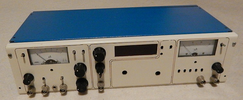

Bild von meinem noch in den 80ern geplanten Frequenzgenerator, der
NF-Teil ist fertig, kann Rechteck, Dreieck, Sinus (irgendein IC). Der
Frequenzzähler war auch fertig, hat dann seinen Geist aufgegeben. Zu HF
und Modulation bin ich nicht mehr gekommen, Arbeit war wichtiger, Kind
da,...
Aber durch das Forum bin ich schon auf den nano gekommen, mal sehen, DDS
ist attraktiv. Hatte nur bei IBM/OS400 ne andere Bedeutung. Und ist
sicher handlicher als mein fast-19" Klotz.

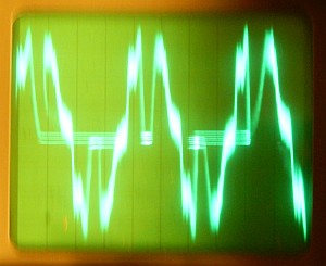

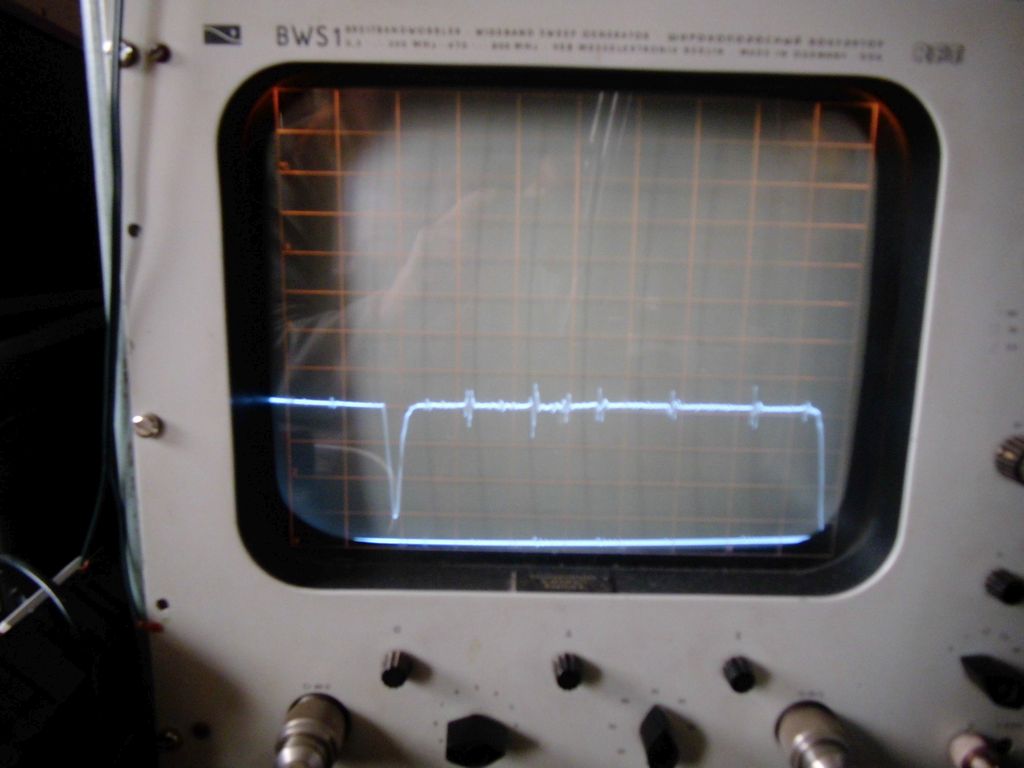

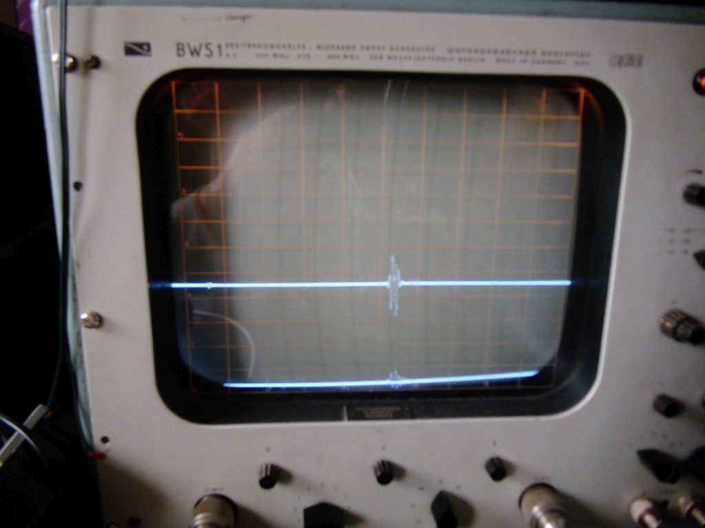

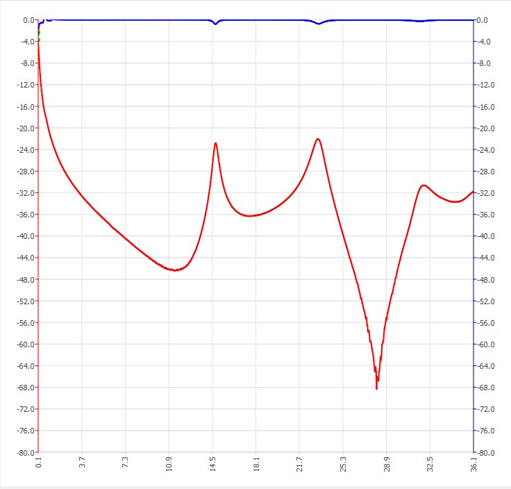

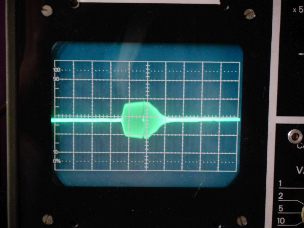

Zum Vergleich Oszillogramme eines normalen, analogen Wobblers (BWS1,
Röhre)
Dargestellt wird die Ausgangsspannung des Wobblers.
Das ausgegrünte Kästchen ist die HF, die hat aber keine konstante
Frequenz, sondern die HF- Frequenz wird immer wieder von 0 auf max
"hochgezogen".
Dadurch kann der Oszi natürlich nicht synchronisieren, und die HF
darstellen, dann müßte die Wobbelung auf z. B. 1 Hz Wobbelfrequenz
gestellt werden werden, dann sieht man, daß es Sinusschwingungen sind.
Einmal über den Bereich 0-50 MHz. Dachabfall der Ausgangsspannung nach
rechts ? Ja, der ist richtig, der Oszillograph hat nur 10 MHz
Bandbreite.
Mit einem HF- Oszi wäre kein Dachabfall.
Dann den Bereich eingeengt, um die 2 MHz- Marke- hier ist jetzt die
Ausgangsspannung über den Bereich konstant, weil der Oszi das noch
darstellen kann.
Der W&G- Wobbler (Transistor) kann superlangsam wobbeln, hier ist zu
sehen, wie die Frequenz immer wieder hochgedreht wird, , dazu ein
"animiertes GIF"- Bild, welches ich aus einem AVI- Video erstellt habe
(evtl. herunterladen, und das Bild in einem Browswer anzeigen lassen).
Beim oben gezeigten Gerät geht das nur mit 25 oder 50 Hz.
Meine Geräte sind betagt, geben aber genau das aus, was ich erwarte,
sinusförmige HF, die in einem Bereich von... bis immer wieder
durchlaufen wird. Und das läßt sich mit dem Oszi natürlich nachweisen.

Phasenschieber S. schrieb:
> Das wäre dann erst eine Wobbelung.
Sie müssen mir nichts erklären. Was ich da zeige, IST eine Wobbelung.
> Was du hier vorführst ist einfach nur eine Oszi-Anzeige eines Sweeps.
Das nennt man einen Wobbeldurchgang.
Und genau den sollte man erwarten, und ich muß nicht die "Rampe" an den
Oszi geben- beio vollem Hub ist das immer noch nicht auflösbar.
Außerdem geht es ja mit geringerem Hub und sehr niedriger
Wobbelfrequenz, siehe das GIF- Bild.
Ihre "Rampe" mein i. d. R. einen ansteigenden Sägezahn- Impuls, der den
Wobbeloszillator steuert.
Das Röhrengerät verwendet übrigens keine "Rampe"- den speziellen
Steuerimpuls könnte ich ohne Impulsformung schlecht verwenden.

von Edi M. (edi-mv)
Im Buch von Ben Tongue (Link von @eric) habe ich einen nahezu gleichen
Aufbau zum Vergleich von Detektor- Dioden gefunden.
Die Meßbedingungen sind nicht genau gleich- so differieren die Werte zu
meinen, sie sind aber in der gleichen Größenordnung.
Auch hier sind deutliche Unterschiede bei verschiedenen Dioden zu
erkennen.
Auch B. Tongue verwendet eine "Kunstantenne", seine hat noch
umschaltbare Dämpfungsglieder davor- die habe ich nicht, solche sind in
meinen HF- Generatoren enthalten.
So sind hier Dioden gelistet, die ich nicht besitze, so daß man hier
weitere Daten hat.
Ich stelle beide Messungen zum Vergleich nebeneinander.
Interessant sind für mich die Ausgangsspannungen des Prüflings
(Detektorempfänger) in Millivolt, die man hier direkt vergleichen kann.
Ich habe nur die relevanten Stellen ausgeschnitten, die kompletten
Seiten sind diese Quellseiten:
http://kearman.com/bentongue/xtalset/27MeaXSD/27MeaXSD.html
https://web.archive.org/web/20131030052102/http://www.bentongue.com/xtalset/11IPLmXs/11IPLmXs.html
http://edi.bplaced.net/?Edi%60s_Specials___Special%3A_Detektorempfaenger_und_ihre_Schaltungstechnik-_Schaltungssammlung___Edi_baut_einen_Kristalldetektor-_Empfaenger%2C_Teil_9%2C_Vergleichsgeraet_Baukasten%2C_Testaufbau%2C_Messungen
von Josef L. (Gast)
Hallo Edi,
ganz dasselbe ist der Aufbau nicht. So wie ich seine Tabelle am Ende
sehe - dort steht nur "measured DC output in mV" - und auch den
Meßaufbau interpretiere, gibt er reine unmodulierte RF auf die Diode und
misst die gleichgerichtete Spannung.
Du dagegen - und das habe ich versucht nachzustellen - modulierst die RF
mit 1kHz/30% und misst die Amplitude der resultierenden demodulierten
NF. Da ist dann noch die Steigung der Diodenkennlinie mit drin.
Was ich da jetzt aber sehe ist, das hatte ich völlig aus den Augen
verloren, dass der Fußpunktwiderstand einer Antenne ja im niedrigen
Ohmbereich liegt, dass man also den 50Ohm-Ausgang welches Generators
auch immer ohne größere Verluste an den Detektoreingang anpassen kann.
Ob da nun exakt bemessene Dämpfungsglieder drin sein müssen darüber
lässt sich streiten, S11 bzw. was der Generator rückwärts abkriegt wäre
mir egal, und was am Detektoreingang ist kann ich mit 1MOhm am Oszi
messen, und den Detektorausgang auch.
Aber schön zu sehen, dass woanders auch nur mit Wasser gekocht wird,
auch wenn es exquisites Tafelwasser ist :-)

von Edi M. (edi-mv)
Stimmt- habe ich übersehen. Danke.
Edi
Eine übliche Langdrahtantenne für Detektorempänger hat keine Ohm,
sondern etliche Hundert bis einige Kiloohm Fußpunktwiderstand.
Die Kunstantenne ist eine Empfehlung, und es gibt einen Vorschlag für
eine standardisierte Version, die ich verwende, wie auch B. Tongue eine
verwendet, die etwas anders ist, aber ich denke, das ist kein Thema.
Durch die Kunstantenne wird der Schwingkreis weit weniger durch die
Antenne belastet, als mit dem geringen Ausgangswiderstand der
Meßgeneratoren, die oft 50- 75 Ohm- Ausgänge haben.

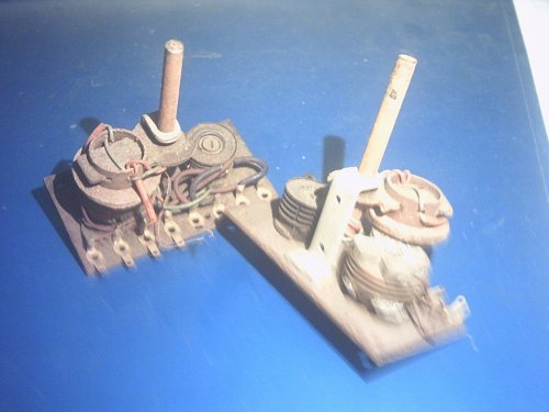

Eigentlich ist es doch ganz einfach.
Ein "Quetscher" ist ein Trimmkondensator bei dem zwei Platten zueinander
verstellt wurden, die gibt's/gabs mit und ohne Isolierung dazwischen.
Das der Spindeltrimmer, das ist der Trimmer der so ähnlich wie ein
Plattenkondensator aufgebaut ist, nur halt mit "runden Platten" und mit
einer Spindel verstellt wird, zwischendurch fälschlicherweise als
Quetscher bezeichnet wurde, ist halt der "Geschichte" zuzuschreiben.
 Kurt

von Edi M. (edi-mv)
Die Dinger hießen aber eigentlich immer "Lufttauchtrimmer", ich habe
selbst einige von Philips.
https://i.ebayimg.com/images/g/qFcAAMXQwKdRdL2d/s-l400.jpg
https://www.radiomuseum.org/images/radio/philips/tauchtrimmer_1963237.jpg
https://lh3.googleusercontent.com/proxy/xqMHZS62Fh4Rl60RlLkJDp25eHik5IFjBE-bil9x6EtqxS5HsLYqEgN5-AofLIBqUiS2twaafQ5N2m8PWL4PLyFVCXF2
Aber... auch hier gibt es eine Fehlbenennung- ein "Quetscher" werscheint
unter den Suchergebnissen für "Tauchtrimmer" !
https://deacademic.com/pictures/dewiki/102/frontplattenquetscher1.png
Also... Namen sind Schall und Rauch...
Sind sie nicht.
Das was du gezeigt hast ist weder ein Quetscher noch ein Spindeltrimmer.

Womöglich kennt den niemand mehr,
das sind die Aluminiumtrimmkondensatoren die durch Verdrehen mehr oder
weniger ineinander eintauchen.
Googelt man danach kommen Spindeltrimmerpotentiometer.
 Kurt

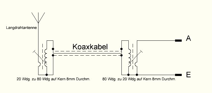

von Edi M. (edi-mv)
Ich schätze, Sie verwechselten das mit z. B. Kurzwellen- Geräten der
kommerziellen oder Anateur- Funktechnik, da sind Antennen- Fußpumnkt-
Impedanzen von 50 Ohm üblich.
Sowas gab es aber auch schon vor 90 Jahren, um Langdrahtantennen über
Koaxkabel versorgen zu können, welches die Antennenzuleitung auf dem Weg
ins Haus vor Störungen schützt- allerdings benötigt man einen Aufwärts-
und einen Abwärts- Übertrager.
Ohne Übertrager ist die Antennenkapazität so hoch, daß der Schwingkreis
stark bedämpft wird, der Vorteil einer Langdrahtantenne wird zunichte
gemacht, das Gerät empfängt nur noch schwach !
Daher muß ein Übertrager her.
-> Transformatoren können Spannungen, aber auch Widerstandwerte
transformieren.
So wurde z. B. zum Radio Telefunken "D860WK" eine lange Stabantenne für
Dachmontage verkauft, die im Fußpunkt einen Übertrager besitzt, mit
Koaxkabel zum Radio führt,  und am Antennenanschluß mußte der Abwärts-
Übertrager eingeschleift sein.
Das damalige Koax war wohl höher in der Impedanz, 80 oder 100 Ohm, das
weiß ich nicht mehr genau.
Das Verfahren kann man auch für Detektorempfänger verwenden. Ratsam ist
dabei eine Spule mit mehreren Anzapfungen, zum Auswählen (oder
einmessen).

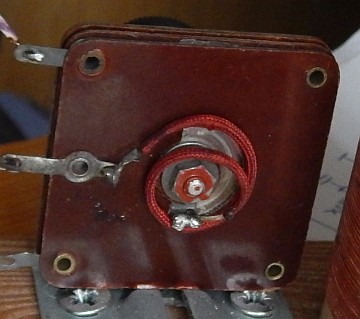

Edi M. schrieb:
Genau die habe ich gemeint.
 Kurt
von Edi M. (edi-mv)
Kurt--- ja, Google liefert falsch- Spindeltrimmerpotentiometer sind
WIDERSTÄNDE.
Das sind keine Kondensatoren, weder Drehko noch Trimmer.
Wir sprachen aber über Kondensatoren, ob nun Quetscher- Ausführungen,
oder sonstwie.
Und... verdammtnochmal... das ist doch nun vollkommen wurst, wie man die
Dinger nannte.
von Kurt (Gast)
Edi M. schrieb:
> WIDERSTÄNDE.
Natürlich ist mir das klar.
> oder sonstwie.
> Dinger nannte.
Man versucht halt das was jemand schreibt/bezeichnet auch irgendwie
einzuordnen/zu kapieren.
 Kurt
von Edi M. (edi-mv)
>  Kurt
Da reicht eine Google- Eingabe "Quetscher Drehko", danach euf "Bilder",
das liefert jede Menge Bilder von... Hartpapier- Drehkos.
Und genau diese kennen wohl die meisten als "Quetscher".
So, das sollte es zu den Dingern sein.
von Josef L. (Gast)
Hier mal mein Luftspulentest:
Die vermessenen Spulen sind alle auf einem 64mm-Kartonrohr aufgebracht.
Rechts unten (a) 30 Windungen 0.7mmCuL. Links oben (b) ca. 50 Windungen
alte Litze, wohl 21x0.04mm, rechts oben (c) 12 Windungen aus 12 Strängen
Litze 3x0.05mm parallel gewickelt.
Versuchsaufbau simpel: nano, Aus- und Eingang (jew. 50 Ohm) über Buchsen
an je ein Spulenende, ggf. ein Kondensator parallel geschaltet.
Die Messung erfolgt zuerst in einem geeichten Frequenzbereich, z.B.
0.1-1.0 / 0.1-1.9 / 0.1-2.5 MHz oder ähnlich, möglichst so, dass die
Resonanzfrequenz genau genug abzulesen ist. Dann gebe ich einen neuen
engeren Sweepbereich um die Resonanzfrequenz ein, um die 3dB-Bandbreite
ablesen zu können. Im Beispiel Spule (a) mit 500pF (2.5%) Styroflex
parallel. Zusammen mit der Messung der Eigenresonanzfrequenz ergeben
sich Spuleninduktivität und parasitäre Kapazität; mit verschiedenen
Kondensatoren die Spulengüte bei verschiedenen Frequenzen. Genau
genommen die Güte von Spule und Kondensator zusammen, sollte sich
addieren wie Serienschaltung von Kondensatoren, also Q(gesamt) =
(QL*QC)/(QL+QC).
(a) L=65.5µH, C=1.9pF; Eigenresonanz 14.28MHz (Q=102)
(b) L=152µH, C=32.6pF; Eigenresonanz 2.262MHz (Q=86)
(c) L=17.0µH, C=2.9pF; Eigenresonanz 22.7MHz (Q=63)
Wegen der völlig unterschiedlichen Induktivitäten sind die Messpukte mit
verschiedenen Kondensatoren leider bei unterschiedlichen Frequenzen.
Tendenziell ist aber festzustellen, dass die Spulengüte mit zunehmender
Frequenz steigt, und zwar zwischen Anfang und Ende des MW-Bandes um
Faktor 2. Um 1 MHz haben a) und c) etwa Q=150, b) etwa Q=100.
Und interessant: Wenn ich statt der meiner Ansicht nach hoöherwertigen
Styroflex-Kondensatoren den Pertinax-Drehko einsetze, sinken die Güten
bei a) und c) auf 2/3 der zuvor beobachteten Werte ab. Ich muss doch mal
nach einem Luftdrehko fahnden.
Dass b) so schlecht ist liegt vermutlich an der höheren Eigenkapazität,
evtl. hängen auch einige Litzendrühtchen in der Luft, die Litze ist ja
schon ziemlich ramponiert. Scheint sich nur zu lohnen, wenn man wirklich
erstklassiges neues Material hat.
Doch, kenne ich und habe ich auch in der Bastelkiste. Sind für mich
Tauchtrimmer.
Spindeltrimmer hingegen sind Widerstände, meist mit 10 Umdrehungen zum
Feinabgleich.
Was bei Google ist als 'Treffer' erscheint ist als Ergebnis nicht immer
richtig - in den Untiefen des Netzes steht viel Unsinn.
Wie auch immer, für mich sind Quetscher auch die Drehkos mit
Pertinax-Dielektrikum. Reine Definitionssache, wie gesagt.

So ein Nano, gefällt mir was man damit messen kann! Werde ich mal ins
Auge fassen.

Bei 1 MHz und darüber macht HF-Litze kaum Sinn (Kapazitäten). Dann
besser dicken Cu-Draht, am besten versilbert.
von Josef L. (Gast)
Ja, ist wohl so. In der gezeigtan Anpassschaltung ist ja nach dem
50Ohm-Teil als künstliche Antenne Rd, Ld, Cd mit einer Resonanzfrequenz
von 2.5MHz benutzt, das werde ich auch so machen.
Obwohl ich schon gespannt bin, mal wirklich wieder einen echten Sender
mit einem Detektor zu empfangen.

Mohandes H. schrieb:
> Dann ist die ganze Spule für die Tonne!
Ich weiß, ich weiß, seit du das weiter oben schon geschrieben hast. Aber
ich kann nicht die 5m Litze mit der Lupe absuchen. Ich habe 1 cm mit
2400dpi eingescannt um die Anzahl Drähtchen zu zählen und den
Drahtdurchmesser zu messen, weil meine Schiebelehre nicht genau genug
geht und ich keine Mikrometerschraube habe. Aber anhand der Messung
sieht man ja dass die Litze nur 2/3 der Werte wie 0,7CuL bringt.
Versilbert müsste man auf Abstand wickeln, den Einfluss habe ich noch
nicht untersucht. Kann man natürlich überall nachlesen, ist aber nicht
so spannend.
> Faktor 2.
Merkwürdig- bei meiner Spule ist es genau umgekehrt- was sich auch an
der Trennschärfe bemerkbar macht.
von Michael M. (michaelm)
> Josef L. schrieb:
>> evtl. hängen auch einige Litzendrähtchen in der Luft ...
Naja, relativ ungünstig; für die Tonne würde ich noch nicht sagen. ;-)
Wichtig ist, dass es einem bewusst ist, dass möglichst alle Drähtchen
beteiligt werden.

Josef L. schrieb:
> Wenn ich statt der meiner Ansicht nach höherwertigen
Klar; die Styros sind schon gut, jedenfalls besser als manch anderer
Kondensator bis in den KW-Bereich. :-)
Michael

gestoßen.
Dort sind Kurven gezeigt, wie Q in etwa verläuft. So um die
Eigenresonanz herum darf man diesen Kurven nicht glauben, sie
resultieren aus den simulierten Ersatzschaltungen. Aber dass Q ansteigt,
bei 1/5 bis 1/3 der Eigenresonanz ein Maximum zeigt und dann abfällt,
scheint normal zu sein.
Ganz auf Null geht Q sicher nicht, sonst würde man keine Eigenresonanz
sehen können. Messen Sie bei Ihrer Spule mal die Eigenresonanzfrequenz;
dann lässt sich das abschätzen. Meine Spule b) ist auch deswegen so
schlecht, weil die Eigenresonanzfrequenz nur 30% über dem Ende des
MW-Bereichs liegt.

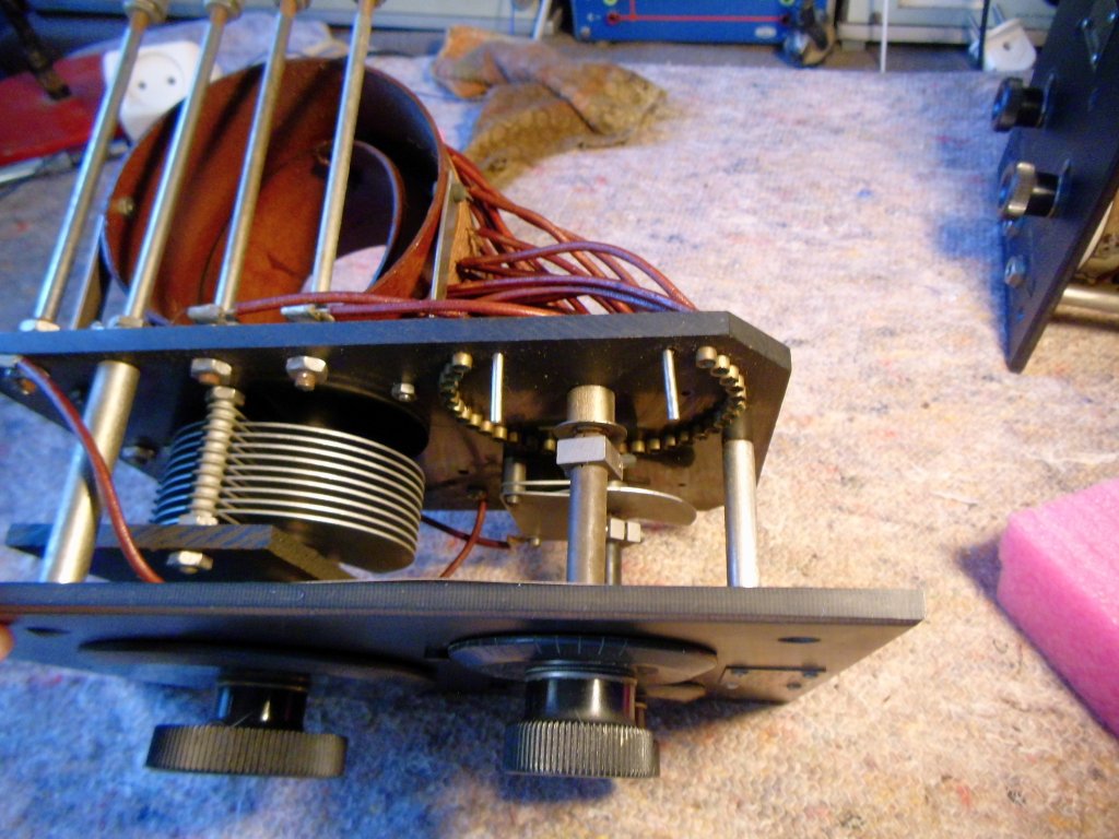

von Edi M. (edi-mv)

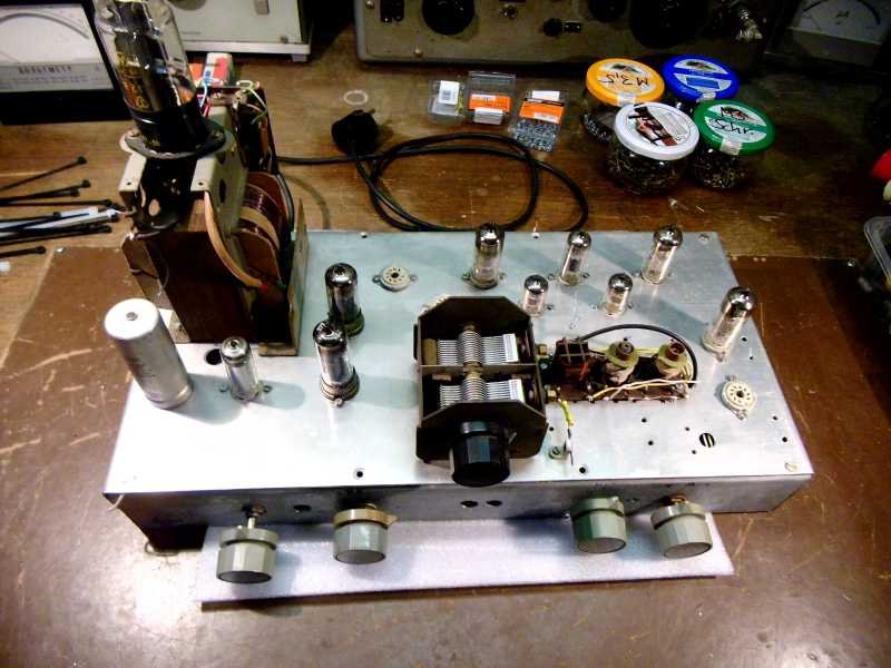

Ich weiß jetzt auch nicht so richtig, was gemeint ist... Pertinax- Dreko
anstelle Styroflex... Styros sind doch Festkondensatoren ? Und die
Pertinax- Quetscher haben doch eigentlich auch so ein Styroflexzeug oder
ähnliches Material ?
Aber ein Luftdrehko ist immer die beste Wahl- und gerade bei den
ältesten Drehkos findet man tatsächlich auch die Besten der Besten-
stabile Gehäuse,  hochwertige Lager, Keramik- Stützen des Stators,
sichere Rotor- Kontaktierung, spielfreie Getriebe. Dafür sind die eben
auch mal etwas größer... ich habe mehrere Dreifach- Drehkos in fast
Schuhkartomn- Größe !

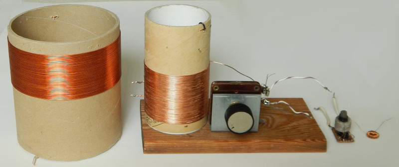

(Foto, die Spule daneben ist Eigenbau)

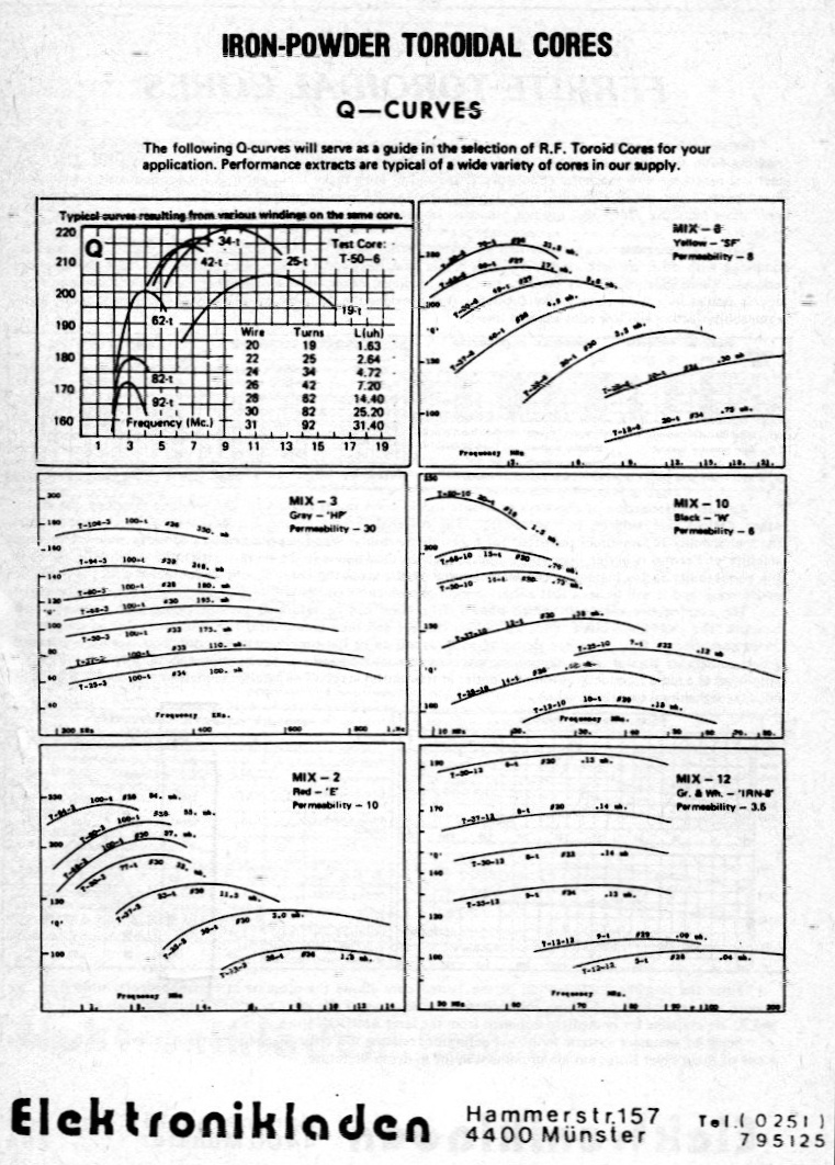

Josef L. schrieb:
> Aber dass Q ansteigt, ein Maximum zeigt und dann abfällt,
Das ist normal. Schau mal in ein Datenblatt von Ferrit-Spulenkörpern.
von eric (Gast)
P.S:
Bei allen Spulen steigt die Impedanz propotional mit der Frequenz
und bestimmt damit den Güteanstieg bei niedrigen Frequenzen.
Bei hohen Frequenzen steigen die Verluste und bestimmen damit
den Güteabfall. Dazwischen gibt es ein Maximum, dessen Lage aber
nicht mit Daumenregeln wie L/C u.ä. vorbestimmbar ist.
Die L/C-Regel setzt voraus, dass die Verluste gleich bleiben,
aber das tun sie nicht, darum ist diese Regel in der Praxis falsch.

von Josef L. (Gast)
Edi M. schrieb:
> Pertinax- Dreko anstelle Styroflex...
Edi, wir haben seit 12 Monaten Lockdown und ich habe keine öffentliche
Führung mit Besuchern mehr gehalten. Vielleicht sind meine Gedanken
daher etwas sprunghaft, ich lasse Zwischenschritte weg. Das hat schon
meinen Mathelehrer geärgert.
Ich meinte: Natürlich wäre es einfacher, mehrere Frequenzen mit dem
Drehko an der LC-Kombination einzustellen und zu messen. Wenn der aber
die Ergebnisse verfälscht, weil er mangels Qualität die Schwingkreisgüte
um 1/3 runterzieht, hänge ich lieber nacheinander verschieden große
Styroflex-Kondensatoren ran. Nur zum Messen! Hinterher kann ich den
Unterschied zu einem Drehko messen. Aber so wie die Spulengüte wird
sicher auch die Kondensatorgüte frequenzabhängig sein. Vielleicht kann
man die sogar gegeneinander ausspielen, um gleichmäßige Bandbreite zu
bekommen.

von Günter Lenz (Gast)
Was ist deiner Meinung nach eine Langdrahtantenne?
Oft nennt man einen aufgehängten, vielleicht so 30m langen Draht
eine Langdrahtantenne. Aber genau genommen ist es eine
Langdrahtantenne erst wenn sie mehrere Wellenlängen lang ist.
Zum Beispiel eine 75m lange Antenne ist für Mittelwelle
1MHz gerade mal 1/4 Wellenlänge lang und die ist
dann niederohmig. Für Kurzwelle könnte man dann sagen, daß es
eine Langdrahtantenne ist. Und die ist dann auch pauschal gesagt
nicht hochohmig, sondern wenn man die dann in einen großen
Frequenzbereich durchstimmt, wechselt sich hochohmig
und niederohmig ständig ab.
von Edi M. (edi-mv)
Ja, so etwa. Ich z. B. habe eine 30m und eine 40m. Mancher kann nur 6
oder 7 m im Wohnzimmer ermöglichen, oder 15 m auf dem Dach.
Darauf waren historische Geräte aber mit den Eingangsschaltungen
abgestimmt.
Eine Antenne für MW/ LW mit mehreren Wellenlängen ist Quatsch- Ausnahme
vllt. Beverage- Antenne, die wahrscheinlich nur Funkamateure nutzten,
und mehr als 50 Ohm Impedanz werden die Langdrähte wohl auch haben.
Die "Kunstantennen" zum Anpassen eines Werkstattgenerators an den
Empfängereingang tragen dem ja auch Rechnung, das sie ja für den
Empfänger keine extrem hochohmige Antenne darstellen, sondern darunter.
Und In vielen Detektorempfänger- Konstruktionen gibt es
Anpaßmöglichkeiten.
Krümelkackerei um jedes Ohm müssen wir also nicht betreiben.

von Josef L. (Gast)
@Kohlhammer
alles vollkommen richtig. Bild von 2 Tauchtrimmer habe ich ja hier
gepostet, nur ohne den Begriff, der fiel später und ist korrekt. Einen
Quetscher-Trimmer kenne ich auch aus einem alten Gerät, wo zuviel drin
war was nicht zu retten war. Dass mit demselben Begriff in der DDR auch
Papierdrehkos benannt worden sind, warum nicht? Aber wir wollen die
Diskussion nicht aufwärmen, ich denke jeder hat da was dazugelernt. Ich
kann gerne meine Trimmersammlung vorstellen und jeder kann dazuschreiben
wie er das Teil jeweils nennt :-) So hat man das um 1500 auf den neuen
Kontinenten auch gehandhabt, meistens waren das Mönche, siehe Codex
Dresdensis u.a.
Anbei das Ergebnis meines TV-Abends, die Messung meiner 64mm-Luftspule,
30 Wdg. 0.7CuL mit Paralellkondensatoren von 0 bis 47000pF. Da sie eine
zu kleine Induktivität hat und 1500pF für den Anfang des MW-Bandes
benötigt, müsste man einen 3-fach Drehko mit je 500pF benutzen,
parallelgeschaltet. Damit bekäme man Bandbreiten von 5-10kHz, bei
losester Ankopplung.
Was mit der "Lehrmeinung" übereinstimmt ist, dass die größte Güte bei
etwa 1/5 der Eigenresonanzfrequenz liegt, hier etwa 3 MHz. Nach dem
Maximum fällt die Güte rasch ab, aber eben nicht auf Null. Einbrüche in
der Kurve können durch qualitativ schlechtere Kondensatoren kommen (KT,
keram.).
Wenn die Spule eine zu hohe Induktivität hat und man nur einen Drehko
20-200pF braucht kann es sein, dass man bereits im abfallenden Ast der
Q-Kurve ist. Dann steigt die Bandbreite zu schnell an. Insofern wäre
meine Spule ein guter Kompromiss.
von Josef L. (Gast)
Noch besser wäre es, wenn das Gütemaximum gerade am Ende des
MW-Bereiches bei 1.6 MHz statt wie hier bei 3.1 MHz erreicht würde.
Statt 110-160 läge die Güte dann bei 140-200. Dann hat man mehr Reserve
für die Belastung durch den Detektor. Ich werde das nochmal mit 60 statt
30 Windungen testen! Aber nicht mehr heute Nacht...
von eric (Gast)
Josef L. schrieb:
> im abfallenden Ast der Q-Kurve ist.
Hier zeigt sich deutlich, dass Fachwissen nicht dadurch ersetzt wird,
dass sich einer auf die stolzgeschwellte Brust trommelt
und lautstark verkündet, dass man kein Hochschulprofessor sein muss,
um Fachwissen zu haben und einen Detektor zu bauen.
Im ansteigenden Ast ist zwar die Bandbreite annähernd konstant,
aber dafür steigt der Resonanzwiderstand R=Q*Z quadratisch
(weil Q und Z=2pi*f*L beide steigen)
und jegliche optimale Anpassung ist schnell dahin,
was bedeutet, das Gerät wird unempfindlicher.
Bosch hat deshalb allein für den MW-Bereich
3 verschiedene Spulen jeweils im Gütemaximum benutzt.

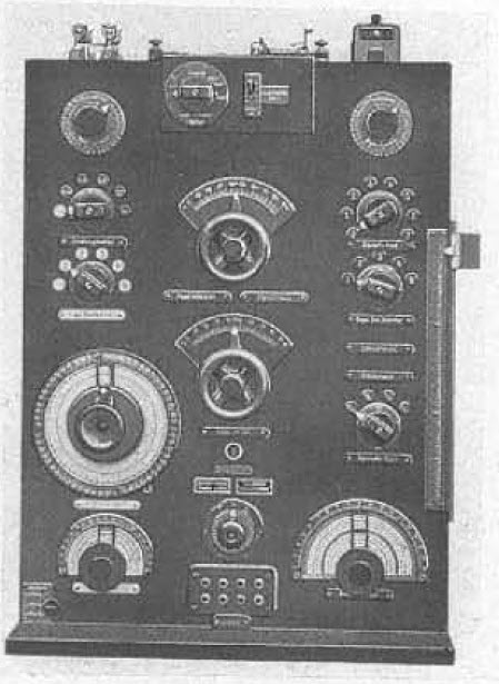

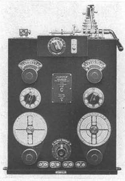

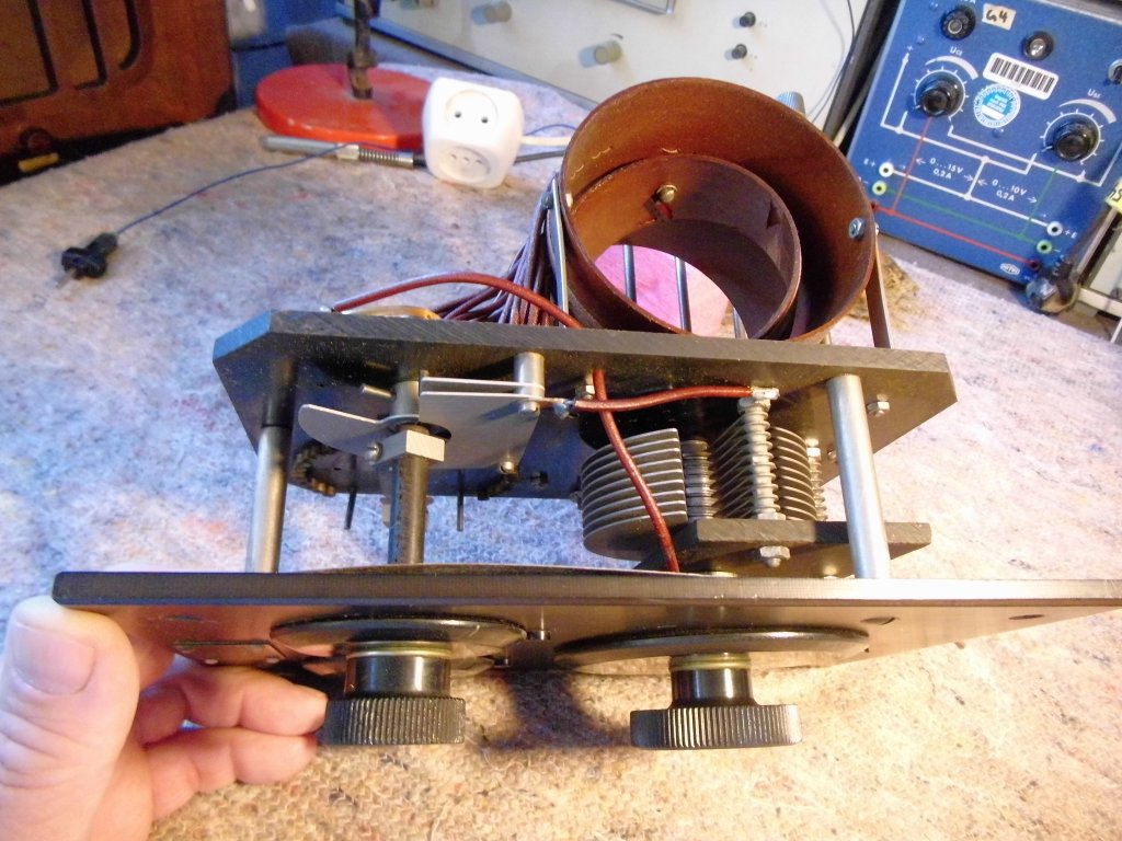

von Mohandes H. (Firma: مهندس) (mohandes)

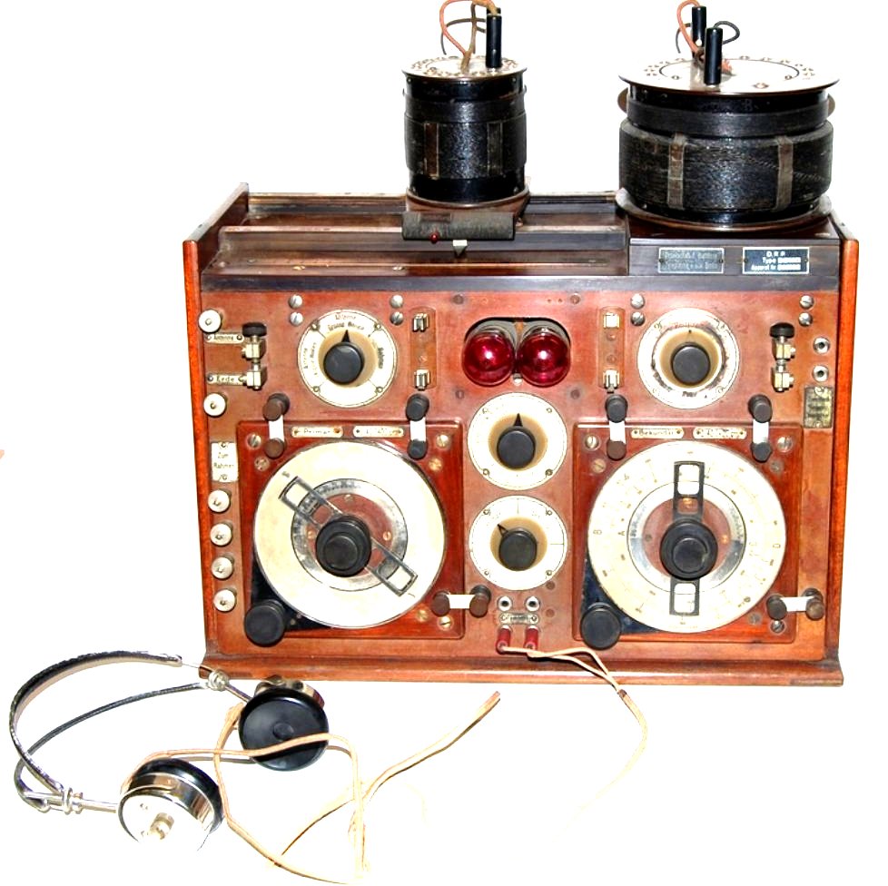

Edi M. schrieb:
Das waren noch Empfänger! Nichts mit Einhandbedienung. Das konnten auch
damals nur wenige bedienen.

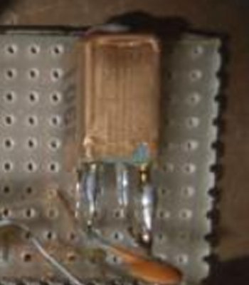

von Josef L. (Gast)
Im Bild übrigens meine Idee für den eigentlichen "Detektor" - eine aus
einer Kramtüte mit 100 Fast-Fake-Dioden "geborgte" Spitze, mal eben
unter den Flachbettscanner gelegt.
> Edi M. schrieb:
Eben darum.

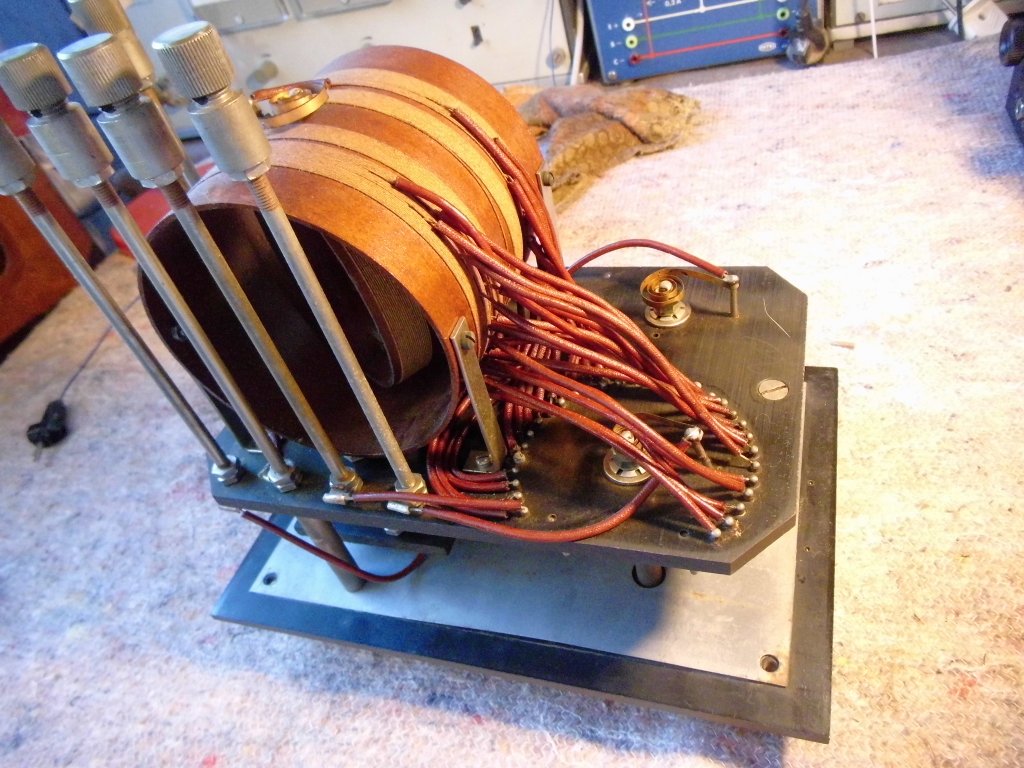

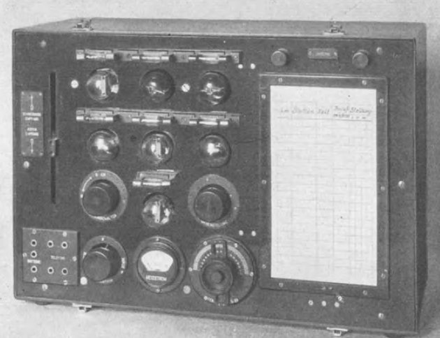

Manche Empfänger hatten sogar einen Notizblock auf der Frontplatte.
Siehe angehängte Bilder.
Das Gerät hat der Funkpionier Eugen Nesper mit entwickelt. Eigentlich
ein Amateurempfänger, aber keine Kurzwelle, damals alles noch
langwellige Frequenzen.
Würde aber einer moderneren Amateurstation immer noch gut zu Gesicht
stehen, wie auch der bildschöne HP501... von 1918 (!), auch ein LW/MW-
Empfänger.

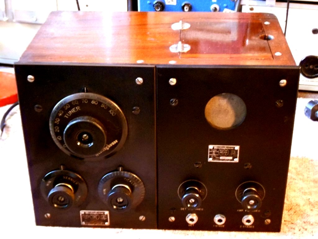

Und auch ich mache das, habe einen "Senderzettel", und zwar an einem
echten Amateurempfänger, Westinghouse "RC", steht bei mir auf dem
Buffet.
http://edi.bplaced.net/?Edi%27s_Radios___1922_Westinghouse_RC
(2 Folgeseiten)

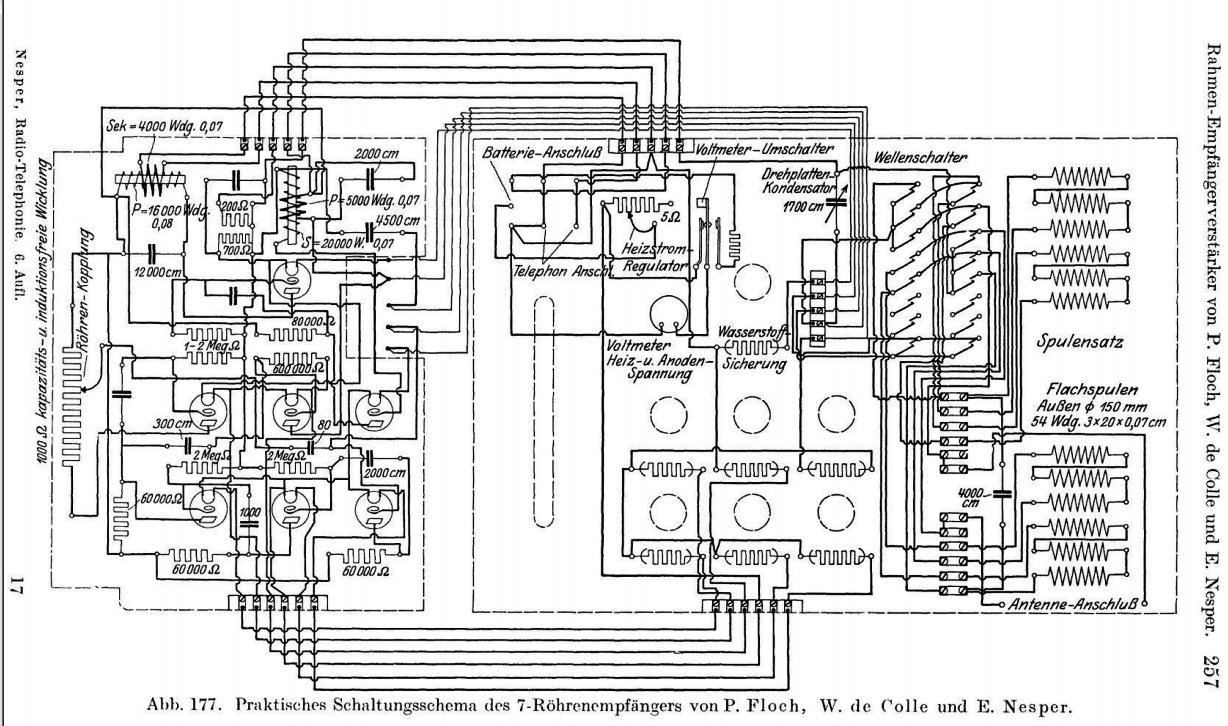

Zum Schaltbild: SEHR interessant (im Hinblick auf meine letzte Messung)
die Bemessung des Drehkondensators mit 1700cm! Das sind 1870pF!
von Edi M. (edi-mv)
Ja, klar- die Spulen waren meist sehr groß im Durchmesser, tellergroße
Flachspulen oder Zylinderspulen auf Körper in Abwasserrohr-
Durchmessern, wenige Windungen, hochwertige Litzen- da mußte der Drehko
entsprechend größere Kapazität haben,
die Entwickler kämpften um jedes µ an Gµte.
Natürlich geht es auch anders- siehe Bild: Spule 3901 (DDR), AM- ZF-
Kreis, gerade mal 15 mm hoch, 7 x 7 mm Grundfläche, Q = 80.

von Edi M. (edi-mv)
eric schrieb:
> Edi M. schrieb:
>> Ja, ich auch,..
> ..aber falsch.
> Anzapfung verringert den Demodulations/Wirkungsgrad.
Mit Sicherheit ist das nicht falsch !
Jahrzehnte hat man das so gemacht.
In vielen Fällen ist die Anzapfung sogar nötig, weil der Schwingkreis
durch den Detektor so stark bedämpft wird, daß ein Betrieb des Detektors
gar keinen vernünftigen Empfang bringt, Trennschärfe Null, nur ein
Sendermatsch !
Wenn da einige Prozent Wirkungsgrad verlorengehen... ok, aber das wäre
dann bei den nur noch empfangbaren starken Sendern gar nicht zu bemerken
Es ist schon gut, wenn man auf die Anzapfung verzichten kann, das spart
eine Menge Arbeit und Kontaktprobleme an Schaltern.
Genausogut tut es... eine losere Kopplung über eine verschiebbare/
drehbare Extra- Wicklung oder einen stellbaren Kondensator.
Und wenn man auf die auch verzichten will.. auch das geht.
Steht bei mir: Ganz wichtig ist das Demodulator- BHauelement- bei mir
sind genau 3 Bauelemente in der Lage, DIREKT am Schwingkreis zu
demodulieren.
3. GAZ16
2. Kristalldetektor Bleiglanz/ Stahl
1. 1S79
Kann ich mit meinen beiden Geräten gut demonstrieren. Vor allem die
geringe Trennschärfe der weniger geeigneten Dioden- und da hat R. Berres
die Anzapfung/ lose Kopplung für dese BAuteile empfohlen, und es
funktioniert, allerdings ist die Ausbeute geringer.
Infos dazu:
https://www.radiomuseum.org/forum/die_trenneigenschaften_des_empfangsgleichrichters.html
Geeignete Bauteile muß man aber erst mal haben. Der Kristalldetektor ist
bezügl. Trennschärfe ein gehöriges Stück besser als die GAZ16.
Und die japanische Diode ist absolut Spitze.
Übrigens gibt es die, in einer moderneren Form- ob die genauso gut ist,
weiß ich nicht.
Alles ist ein Kompromiß- mit oder ohne Anzapfungen.

von Josef L. (Gast)

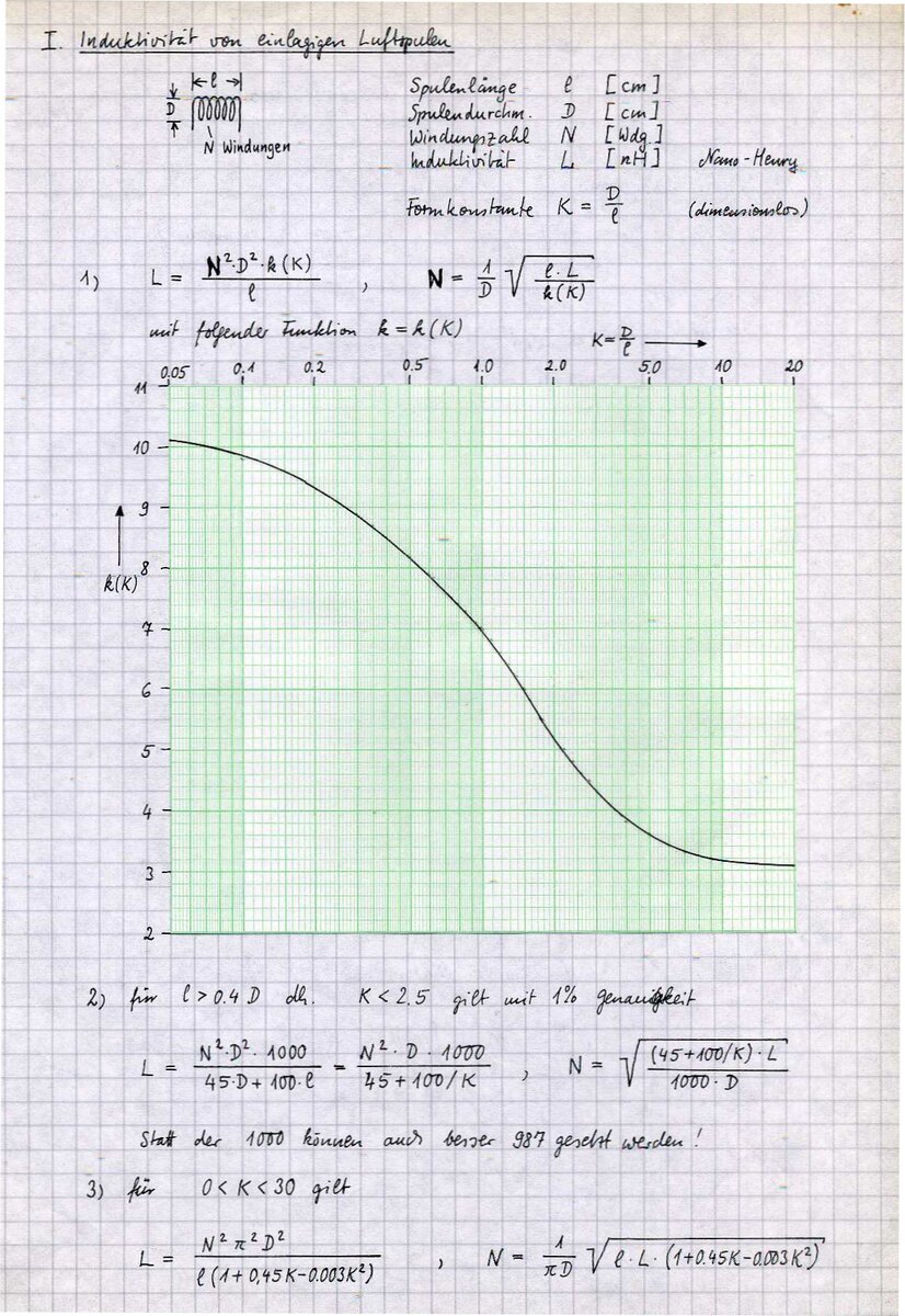

Ich habe inzwischen meine 64mm-Spule auf 64 Windungen erweitert, hat
jetzt 53 mm Länge und nach den Messungen 187µH ± 1%; die verschiedenen
Formeln ergeben 190...193µH. Anbei die Messungen der Resonanzfrequenzen
und Bandbreiten mit verschiedenen Parallelkapazitäten. Bis etwa 2.3 MHz
steigt die Güte bis auf 200 an, wobei sie im LW-Bereich zwischen 100 und
120 und im MW-Bereich zwischen 145 und 195 liegt. Bis 9 MHz wäre sie
noch bei abnehmender Güte zu gebrauchen, danach tauchen parasitäre
Resonanzen auf.

von Edi M. (edi-mv)
> Das macht Lust, einen Thread für Audions aufzumachen. Oder
> Direktempfänger, Pendel- oder Reflexempfänger oder noch andere 'Exoten'.
Könnte man durchaus machen- einige Bereiche haben noch viel Potential,
etwa Perndelempfänger, diese nämlich für AM fit zu machen.
Problem dabei: Kaum jemand nimmt mal selbst den Hammer in der Hand-
schlaue Beiträge, aber fast nur von Leuten, die mal was gehört oder
gelesen haben, Selbstbau... meist Fehlanzeige. Ausnahmen bestätigen die
Regel.
Dabei ist das einfach machbar, und dabei ist ein Garten sogar hilfreich-
da baue ich meine Gehäuse.
Ich verwende auch nur 2 Maschinen: Akkuschrauber und Flex
(Winkelschleifer). Inzwischen habe ich euch eine elektrische Laubsäge-
Straßenfund. Eine Laubsäge, eine richtig aggressive Schruppfeile, eine
etwas zahmere, ein kleiner und ein großer Schraubstock und ein Hammer-
das war's schon an Werkzeug. Holz für ein Gehäuse- Baumarkt- Sperrholz,
Schrankwandteile, alte Holzmöbel, da kriegt man schöne Sachen zusammen.

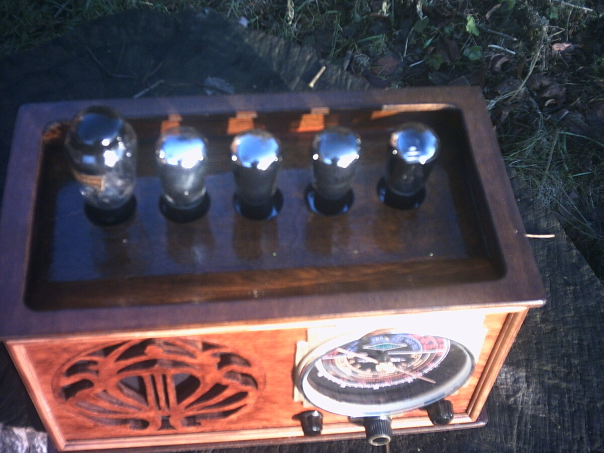

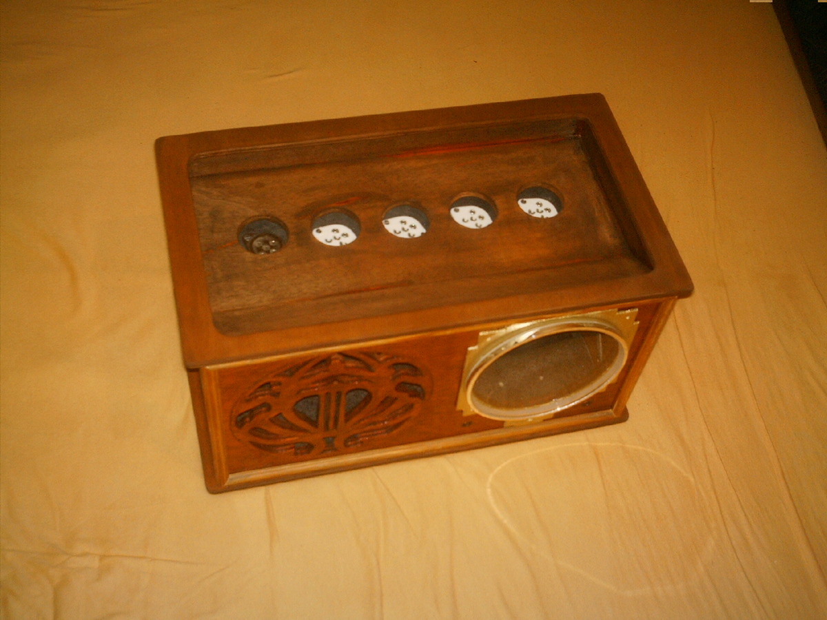

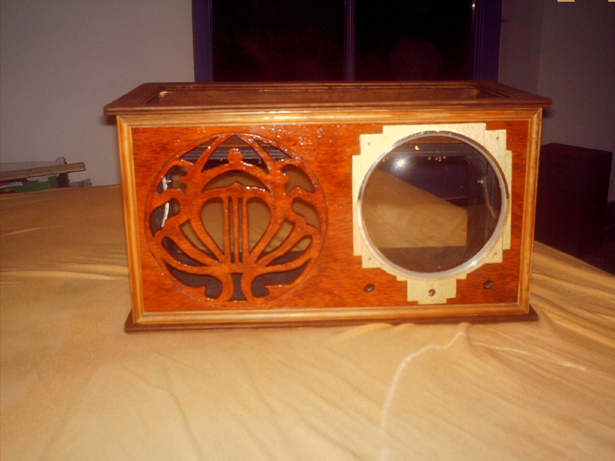

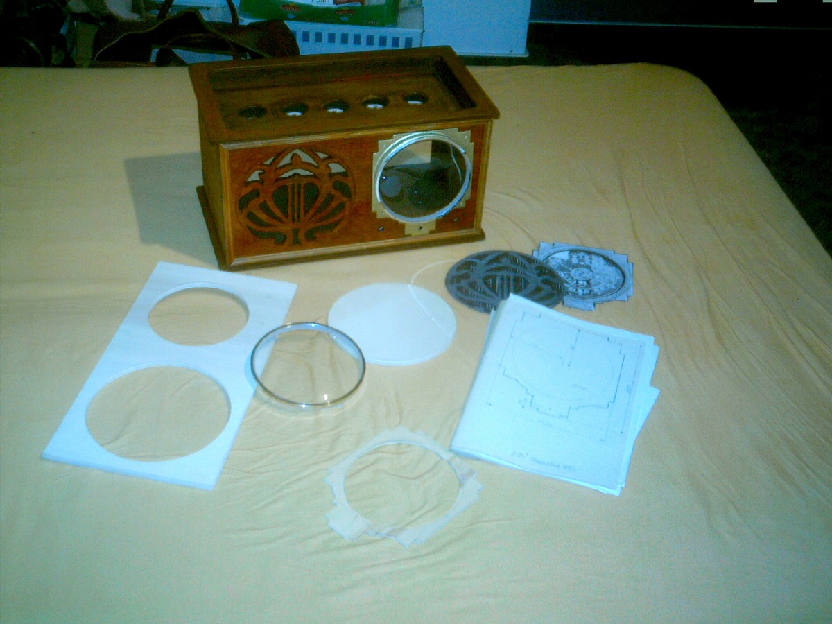

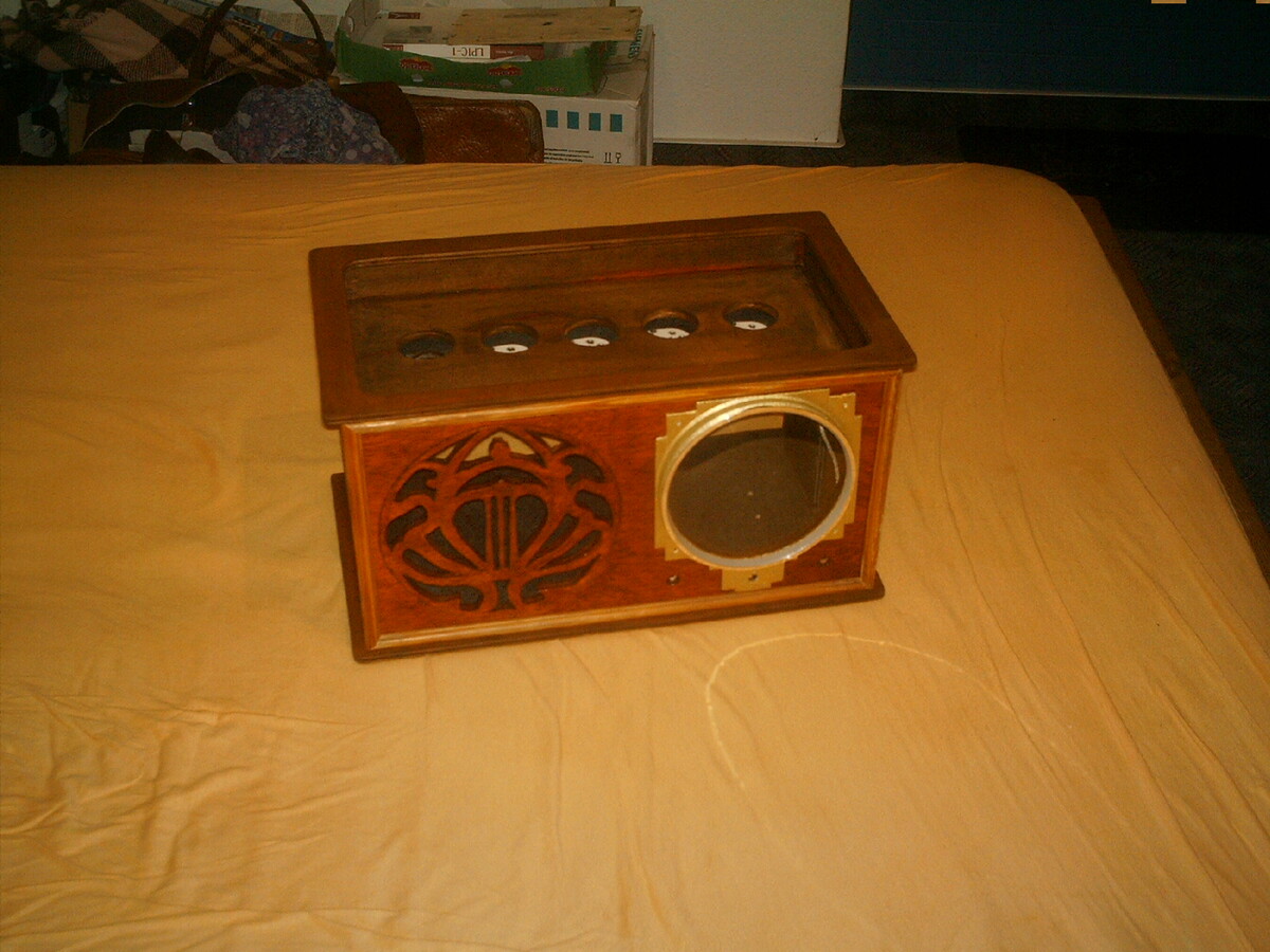

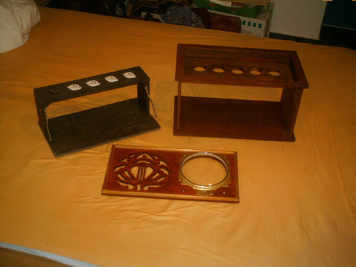

Bilder: Eine Auswahl, was man bauen kann.
Das hochglänzende, dunkelbraune Gerät ist nur aus 5 auf den Spermüll
geschmissenen Schrankwand- Schubfächer- Frontseiten zusammengesetzt. Die
Zierleisten waren so dran !
Nur die Kanten der Unterseite sind lackiert- die Schrankwandteile waren
bereits so !
(Dieses Gerät hat mein Freund J. Fischer, der die Traumradios baut, aus
den 5 Teilen zusammengesetzt, ich kann mit meinen Maschinen nicht so
absolut perfekt Löcher ausschneiden und auf Gehrung sägen).
Das andere Gerät ist komplett mein Eigenbau- Baumarkt- Sperrholz, und
ein paar Zierleisten. Alles per Hand, mit der Laubsäge.
Die Skalenblende: dünnes Sperrholz, goldlackiert.
Die Skalenverkleidung ist eine "Uhren- Lünette", die gibt es im
Versandhandel (17 Eu).
Der Zeiger... Kupferdraht.
Der Knopf in der Mitte: Ein Manschettenknopf.
Das Skalenblatt: Eine abfotographierte Skale eines existierenden Radios,
mit Bildbearbeitung etwas schick gemacht, gedruckt, und das Papier
anschließend mit der Laminiermaschine fest und hochglänzend gemacht, da
strahlen die Farben auch gleich.
Der Lautsprecherring: Muster mit der Laubsäge ausgeschnitten.
Das Chassis: Eine Brückenchassis- Konstruktion, die ich mal sah, aber
als Radio so wahrscheinlich nie gebaut wurde.
Wenn jemand Lust hat- ein Audion zu bauen- ich würde mich freuen.
Wer herausfindet, welche Skale/ Blende das Vorbild für meine
Konstruktion war, und welches das Latsprechermuster- dem spendiere ich
einen Spulensatz und einen Drehko aus alter Zeit, unbenutzt, kein
Elektron jemals durchgewutscht.
eric schrieb:
> Fachwissen ist eben durch Trommeln nicht zu ersetzen.
> man muss es nur lesen und verstehen (wollen).
Ja Eric, haben wir jetzt langsam wohl alle verstanden - auch so einer
mit 2-stelligem IQ wie ich %-)
Keine Ahnung. Die Frequenzanzeige aus dem alten Barometer ist jetzt
nicht so meins - die Geschmäcker sind eben verwschieden, zum Glück. Was
mir hingegen sehr gefällt: der Lautsprecherausschnitt daneben.
Anbei ein Lautsprecherausschnitt für mein nächstes Küchenradio. Mühselig
mit Laubsäge ausgesägt, dahinter kommt noch ein Lautsprecher-Stoff (und

Das Radio selber wird ganz simpel mit 2 oder 3 Röhren. Hauptsache als
Küchenradio empfängt es ein paar Sender. Und: ich möchte möglichst nur
alte Bauteile verbauen.
Im Gegensatz zu meinem KW-Empfänger, bei dem ich die Grenzen ausloten
möchte, spielen hier die Empfindlichkeit und Trennschärfe keine Rolle.
von Zeno (Gast)

Abgesehen davon lief nebenher noch eine Messung mit dem
500pF-Papierdrehko (wie Mohandes Post  05.04.2021 19:13 Nr. 1): Ich habe
jetzt nicht mit 187µH auf den Kapazitätswert rückgerechnet, kann ich
aber noch. Ganz rechts die aus der letzten Messung ermittelten Gütewerte
des Schwingkreises mit Styroflex-Kond., und wenn deren Q=200 oder
ähnlich ist, hier als unendlich angenommen, resultieren daraus die in
der letzten Spalte stehenden Gütewerte für den Drehko. Die liegt also
bei den höheren Kapazitätswerten um 200 und geht auf etwa 140 am
hochfrequenten Ende zurück. Das Kapazitätsverhältnis ist 22:1, bei ca.
500pF am Anfang also 22.5pF am Ende. Aber dass Q ao niedrig ist hat mich
überrascht.
OK, Krimi zuende, morgen Sonntag...

von Edi M. (edi-mv)
Nette Idee, eine Radioskale als Uhren- Hintergrund... aber ich verwende
ja auch eine Barometer- Skale für das Detektor- Abstimmgerät.
Eigentlich wären 4 Radiomodelle für die Skale als Vorbild möglich. Es
gibt mehrere Gestaltungs- Versionen.

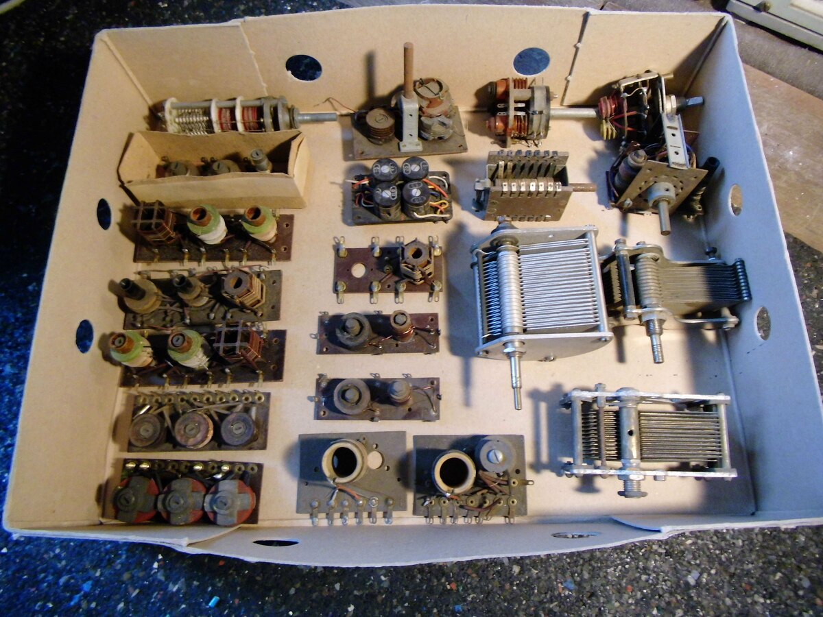

Hier nochmal die Aufgabe: Ein Radio (unten abgebildet) hat Skale, Blende
und Lautsprechermuster von Vorbildern.
Welche ? (Hersteller, Gerätetyp)
Für die Skale wären 4 Typen möglich, Lautsprecher einer.
Bilder angehängt, ich hoffe, unbrauchbar genug für Bildersuche... :-)
Wer es harausfindet, gewinnt 1 Audionspulensatz + 1 Abstimmdrehko,
Anfang 30er Jahre, ich habe mehrere zur Wahl, teilweise unbenutzt, kein
Die Teile stammen aus einer Radiowerkstatt, die bis Anfang der 70er
Jahre in der Berliner Samariterstraße existierte, die Teile hatte der
Besitzer in den 30er Jahren in einem Laden im Ruhrgebiet, und hatte sie
noch über den Krieg gerettet.
Die Teile lagerten in seinem Keller, bis sie sich Klein- Edi durch
Schaufensterscheiben- Putzen verdient hatte, damals noch mit Seife,
Lappen und Unmengen Zeitungspapier. Und Stöhnen...
Die Teile lagerten 40 Jahre im Keller des Ladens, seitdem bei mir, in
Kartons.
Sie sind also 90 Jahre alt, sehen nicht mehr neu aus, die Kontakte von
Schaltern sind schon durch die Zeit oxydiert, etwas Pflege wäre nötig.
Manchmal sind an den Spulen "abbe Drähte", die ganz Dünnen, entweder
waren es reklamierte Teile, oder der Zahn der Zeit, die Teile waren
jedoch nie verbaut gewesen, die Anschlüsse sind jungfräulich unbelötet.
Zu einigen Spulensätzen habe ich den Beipackzettel, siehe Beispiel der
Neumann- Spulensatz, der auch mit bei ist.
Da stand noch nicht auf den Beipackzetteln, daß man den Arzt oder
Apotheker befragen soll, oder daß man sein Hundchen nicht in der
Mikrowelle trocknet.
Manche Spulensätze sind nur Spulen auf einem Träger, haben also keinen
Wellenschalter. Die Wellenbereiche sind unterschiedlich, ein Spulensatz
ist nur eine KW- Audionspule.
Pflicht ist Bericht (über den Bau des Audions).
Es gibt keinen Rechtsweg. Es entscheidet Edi, dann Gott.
Dazu gibt es noch eine schöne Skale zum Ausdrucken, ich habe viele
Vorlagen zur Wahl.

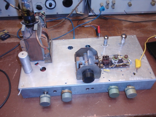

von Edi M. (edi-mv)

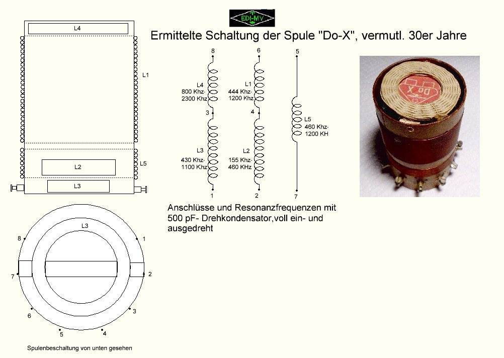

Einer der im Vor_ Beitrag gezeigten Spulensatz- Typen ist in einem
Versuchsgerät, nämlich einem Pendler- einem AM- Pendler, für die, die's
nur neudeutsch raffen: "superregenerative receiver".
Und trotz aller Unkenrufe ist sauberer AM- Empfang mit dem Pendler
möglich, angehängt Audios vom Durchstimmen. Sender neben Sender, kein
Aufjaulen durch Hochziehen der Rückkopplung.
1. und 2. Audio: Durchstimmen auf Kurzwelle, ganzer Bereich (ca 49 m-
25m), 3. Audio: Durchstimmen auf Mittelwelle.
Kein Video, ich hatte damals keine Kamera, die das kann.
Ich denke, das ist schon Empfang "nah am Superhet".
Nur mit 1 Schwingkreis (der Spulensatz hat 3 Spulen, weil 3
Wellenbereiche, es ist jeweils nur eine Spule in Betrieb)
Der Versuchsaufbau ist erweitert, ich wollte noch weitere Versuche
machen, aber ich habe mich noch nicht weiter mit dem Gerät beschäftigen
können.
Auch das Pendler- Prinzip bietet noch jede Menge Spielraum.
Ich habe ein seltenes Buch von Whitehead: "Superregenerative receivers",
das sind sehr aufwendige Schaltungen beschrieben, mit 7- 9 Röhren.
Sehr viel Aufwand, um mit nur 1 Schwingkreis hohe Trennschärfe zu
erreichen- aber- es funktioniert !
Hier der Input dazu (viele Folgeseiten !)
http://edi.bplaced.net/?Projekte___Forschungsprojekt-_Untersuchungen_an_Audion_und_Pendler
von Josef L. (Gast)
Hallo Edi, deine mp3-Beispiele zeigen einerseits schön was so ein Altbau
leisten kann, aber auch warum das Audionprinzio mit Rückkopplung, ob NF,
HF oder beides, sich schnell totgelaufen hat: Jeder kennt das Geräusch
von quietschender Kreide auf der Schultafel und kann es nicht ausstehen.
Ein Audion kannste halt nicht in der Mitte durchbrechen, du kannst es
nur gegen einen Super austauschen.

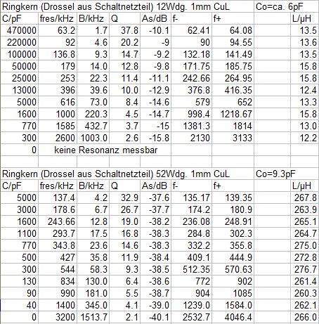

Anbei noch eine Messreihe mit einem meiner "normal" großen Pappdrehkos
aus der Tüte, nach 1 Minute Auf- und Zudrehen war er gebrauchstüchtig
und hat auch etwa 500pF Maximalkapazität, Kapazitätsverhältnis 100:1,
aber im MW-Bereich liegt Q nur zwischen etwa 60 und 120. Mit
entsprechendem Serien- und Papallelkondensator zur Bereichsanpassung
lässt sich das noch geringfügig aufbessern, wenn man Styros verwendet.
Vielleicht kann ja jemand die Daten in seine eigenen Planungen mit
einbeziehen, zumindest im Hinterkopf...

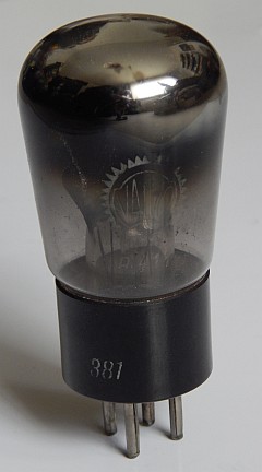

Grade wurde in "Bares für Rares" (Wiederholung) ein Empfänger mit der
berühmten ersten Mehrfachröhre 3NF gezeigt, Expertise sagte 900-1000
Euro, bekommen hat der Verkäufer immerhin 700€.

von Josef L. (Gast)
Ich habe jetzt noch eine alte kleine Spule aus Litze auf 7mm-Stiefelkern
zum Ausmessen, mal ohne Kern, dazu 2 verschiedene Kerne. Weiß jemand,
wie man die Farben auf der Oberseite deutet? Oder ist das gar
herstellerabhängig?
Und um Rückfragen wegen der nordamerikanisch-indigenen Bezeichnung des
Papierdrehkos auf der letzten Tabelle zuvorzukommen, im 2. Bild die
Auflösung!

Und hier noch die Messung der Stiefelkernspule. Ein Eisenpulverkern
erhöht die Induktivität von cs. 420 auf 650µH und die maximale Güte von
knapp 120 auf etwa 140. Allerdings ist sie in beiden Fällen weder für
den MW- noch für den LW-Bereich geeignet. Bei LW wären die
erforderlichen Kapazitätswerte zu hoch (mit Kern 500-2000pF), bei MW
wäre man im absteigenden Ast der Gütekurve, da die Eigenresonanz nur
knapp über 2MHz liegt. Mit und ohne Kern liegt die Frequenz, bei der die
maximale Güte erreicht wird, bei 1/5,5 der Eigenresonanzfrequenz.

von Josef L. (Gast)
Ich habe inzwischen meine Spulenmessungen weiter verfolgt. Die Idee war:
heute macht man alles mit Rungkernen, eigentlisch schon seit den
1980ern. Was geht da? Wer jetzt grade nichts passendes hat und wie ich
ein altes PC-Netzteil schlachtet, da sind einige Rinkkernübertrager und
Drosseln drin. Ich habe mal eine genommen, Außendurchm. 27.2mm, Höhe
11.5mm, krankenhausgrün lackiert, und einmal mit 12 Wdg. 1,0CuL, und
danach mit 52 Wdg. Klingeldraht mit Plastikisolation. Nur für die, die
genauso unbedarft (= ergebnissoffen) an eine Sache herangehen.
Wie man an den Messergebnissen sieht, ist der Kern offenbar für
Frequenzen unter 60kHz ausgelegt - eben den Schaltfrequenzen des
Netzteils - und mit einer für den MW-Bereich üblichen Induktivität von
267µH sind die erreichbaren Bandbreiten jenseits von gut und böse. Der
Langwellenbereich würde gehen, aber wo bekommt man einen Drehko mit
4000pF her? Außerdem ist man immer noch im absteigenden Ast der
Gütekurve.
Also: Jeder Ringkern hat seine Berechtigung, der hier aber - wie
vorauszusehen - nicht im MW-Bereich. Ich werd's nochmal mit 150
Windungen probieren, sollte umra 2.2mH ergeben, für den LW-Bereich.
Ansonsten könnte es was für einen der Zeitzeichensender (VLF 40-90kHz)
zB DCF 77.5kHz.

Wenn man bei Zylinderspulen Induktivität zu Drahtlänge berechnet,
ergibt sich ein Optimum der Güte
für ein Durchmesser:Länge-Verhältnis von 2.5.
Mit spezieller Wickeltechnik und Litze erreicht man
Güten über 1000, das ist mehr als mit Ferriten.
Näheres bei
http://www.jogis-roehrenbude.de/Spulenwickeln.htm
