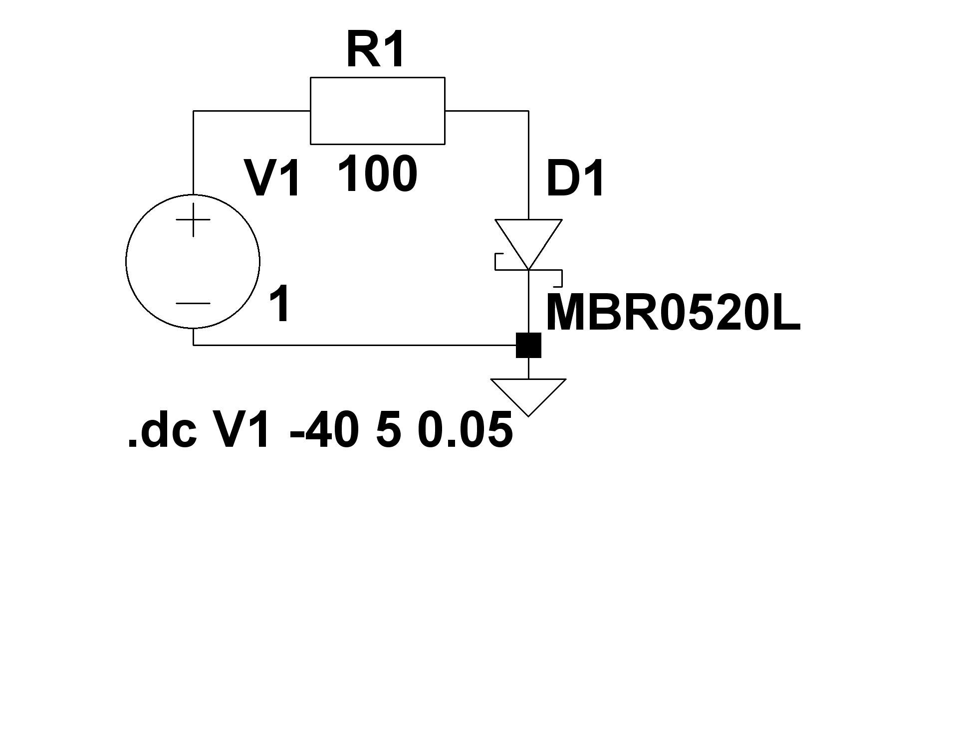

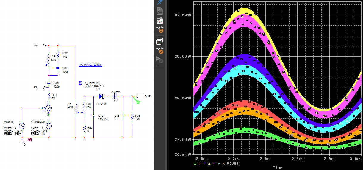

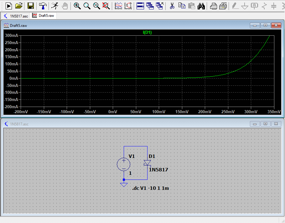

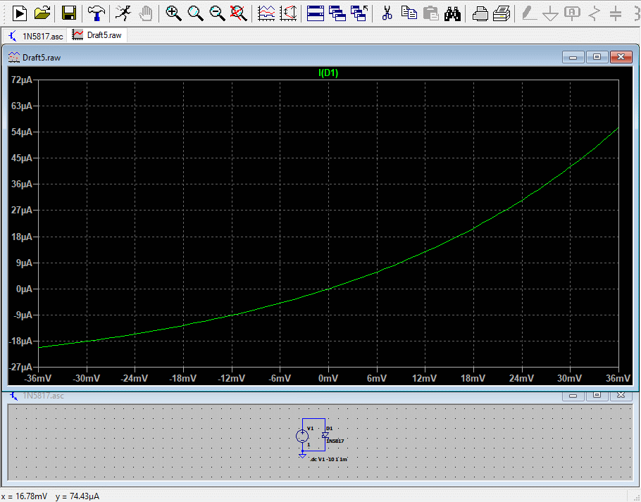

von Josef L. (Gast)
Wilhelm S. schrieb:
> Verdammnis
Wilhelm, ich verdamm die Schottkys nicht, ich habe höchstens unzulässig
verallgemeinert. Ich habe AN923 gelesen, dort steht u.a.
"To obtain maximum sensitivity at any given frequency, most ... detector
diodes must be forward DC biased."
Meine - hier mehrfach als nicht aussagekräftig bezeichnete - Simulation
zeigt ja nur, dass der Typ HP-2800 ohne Vorspannung nur 1/100 der
Leistung wie mit der optimalen Vorspannung abgeben kann, und dass bei
Anpassung der Diode an die Last diese ohne Vorspannung um 250k, mit
optimaler Vorspannung wesentlich niedriger (bei 10k) liegt. Wenn man
AN923 durchsieht, sind dort immer Ströme für Bias angegeben, die wohl
optimal um 10µA liegen. Der Kennlinie ist zu entnehmen, dass das bei
235µV der Fall ist - genau das hat meine Simulation ja auch ergeben! Die
Werte sind aber kaum besser als eine Ge-Diode ohne Vorspannung!
Alle Argumente die man vorbringen könnte gelten für alle Arten von
Dioden: optimal anpassen, günstigsten Typ wählen, optimale Vorspannung,
wenns nicht reicht mehrere parallel schalten.
Wie gesagt - die HP-2800 ist das Beispiel das ich ausprobiert habe, es
mag bessere geben.

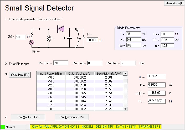

Ach ja, @aladin/dxinfo
Dann wäre das tool "small signal detector" aus Appcad ja totaler
Blödsinn, denn es fehlt jegliche Anpassung, und es wird Leistung
reingegeben und mit Spannung am Ausgang verglichen??

von Josef L. (Gast)
Danke, Edi. Ich experimentiere ja gerne, aber einerseits ungern ins
Balue hinein, andereseits auch nicht gern stur anhand einer Vorlage,
ohne deren Grundlage zu kennen. Zwar schaut heute keiner mehr ohne Not
hinter die Kulissen von LTSpice & Co., aber die Simulation ist halt die
experimentelle und theoretische Methode von heute, denke ich. In den
älteren Arbeiten sieht man noch vielfach Formeln für die Kennlinien und
dann seitenlange Rechnungen, um die für verschiedene Anwendungen zu
lösen. Wenn man sich aber mal eine reale Kennlinie ansieht, ist die
nicht mit einer einfachen Formel darzustellen, sondern ist beliebig
kompliziert. Das kann man nicht mehr ohne Simulation oder - was dasselbe
bedeutet - einem Mathe-Paket lösen.
Wenn du deine Dioden an deinem Detektorempfänger oder auch Meßsender
ausprobiert hast, wirst du aber auch nicht für jede einzeln die optimale
Anpassung auf Antennen-, Schwingkreis- und Hörer-/Übertragerebene
angewendet haben, nehme ich an. Das wäre in jedem Einzelfall zu machen,
habe ich heute gelernt, sonst sind die Ergebnisse nicht
diskussions"würdig" (!).
Ich für meinen Teil habe aus den vielen gelesenen Arbeiten,
vorgestellten Schaltungen, Messungen und Simulationen, auch den eigenen,
jedenfalls gelernt, dass jedes als Detektor verwendete Element für jede
anliegende HF-Spannung eine optimale Stelle in der Kennlinie hat, wo bei
einem bestimmten Lastwiderstand die größte NF-Leistung erzeugt wird.
Damit kann der Rest der Schaltung angepasst werden. NUR hat natürlich
jeder einfallende Sender eine andere Stärke, und entweder muss man das
für jeden Sender separat einstellen oder man muss Kompromisse schließen.
Und dann gibt es Dioden bzw. Detektoren, bei denen die optimale
Kennlinienstelle so weit unten liegt, dass durch Vorspannung kaum eine
Verbesserung erreicht wird, also unnötig ist.
Was ich gerne noch wüsste: An welchem Kennlinienparameter man den
idealen Detektor erkennt. Das hat noch keiner verraten, außer, dass man
das überall im Netz nachlesen kann. Ich würde mal vermuten, es ist der
Exponent n.
Ja, und wie erkennt man den Detektor, der ohne Vorspannung brauchbar
ist? Ich vermute es liegt an Is (Sättigungstrom), sollte im Bereich µA
liegen, damin mit mV wenigstens nW erreichbar sind.

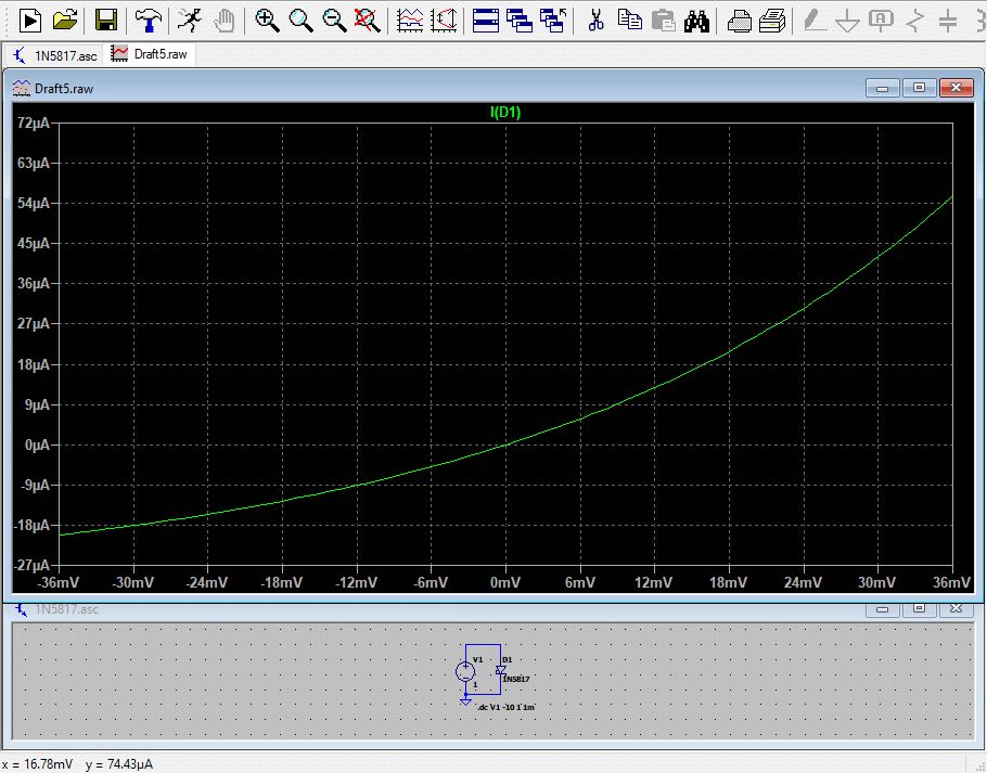

von Josef L. (Gast)
Xeraniad X. schrieb:
> Sind die beiden von Dir genannten Parameter n (Emissionskoeffizient, ~
> 1..2) und Is (Sättigungs -Sperrstrom) die in z. B.
> https://de.wikipedia.org/wiki/Shockley-Gleichung erwähnten?
Ja, natürlich, aber: Nur nach der im Artikel oben genannten Formel,
nicht der Näherung unten. Und außerdem hat jede Diode noch einen
ohmschen Innenwiderstand, der zu berücksichtigen ist. Der muss nicht
konstant sein, kann wohl auch spannungsabhängig sein. Und in
Sperrrichtung kommt irgendwann der Durchbruch, auch das bildet die
Formel nicht ab. Der Näherung fehlt dann komplett der 3. Quadrant. Von
daher ist eine 1. oder 2. Ableitung dieser Kurve immer nur von
theoretischem Wert und man fährt mit einer Simulation in Spice besser,
vorausgesetzt, man hat das passende Modell.
von Xeraniad X. (xeraniad)

Josef L. schrieb:
> Von
> theoretischem Wert ....
Das ist die imulation auch, da sie genau auf diesen mathematischen
Zusammenhängen basiert.
von Josef L. (Gast)
Zeno schrieb:
> Das ist die Simulation auch, da sie genau auf diesen mathematischen
Ich  muss halt näher erklären was ich meine: Spice hat für die
Modellierung einer Diode einen Formalismus, genauso wie für passive
Bauteile auch. In den primitiven Bauteilen wie "Dbreak" ist dann nur
genau das mit Standardwerten eingebaut. Modelle für reale Dioden, die
anhand von aufgenommenen Kennlinien erstellt werden, sind oft mehrere
Bauteile in einem .SUBCKT zusammengefasst, um die tatsächlichen
Eigenschaften, die von der einfachen Schockley-Gleichung abweichen,
darzustellen, zB Durchbruchs- oder Zenerbereich im 3. Quadranten oder
Einfluss des Innenwiderstands im 1. Quadranten. Und dieses komplexe
Modell kannst du dann nicht mehr einfach lösen, aber man kann einerseits
die Diode in die eigene Schaltung einbauen, oder mit der schon gezeigten
Primitivschaltung (DC-Spannungsquelle und Diode dran) die Kennlinie
ausgeben, meinetwegen auch nach Excel und dran weiterrechnen, zB die
Ableitung bilden.
Natürlich ist das dann auch nur eine Näherung, aber das Modell
garantiert dann wenigstens, dass die resultierende Kennlinie und deren
Ableitung(en) stetig sind, was mit Einzelpunkten einer selbst
aufgenommenen Kennlinie nicht der Fall ist. Zumindest meine
Excel-Version kann keine Kurve nach der Methode der kleinsten Quadrate
durchlegen, noch dazu logarithmisch, prozentual oder gar nach
individuellen Fehlerbalken in x/y (U/I) gewichtet.
Natürlich gibts Datenblätter, nicht alle mit Kennlinien, aber viele mit
ausreichend genauen Kennlinien. Natürlich mag es irgendwo im Netz Seiten
geben mit Spice-Modellen alter Dioden. Wenn jemand einen Link dazu hat -
her damit. Aber: Ich messe die Diode die ich besitze und habe dann deren
Kennlinie, und nicht nur eine "typische". Ist das ein Nachteil? Ich kann
mir dann das Modell anschauen und ein wenig an den Parametern drehen bis
es meinem persönlichen Exemplar entspricht. Dann kann ich anhand der
Simulation meine Empfängerschaltung optimieren.

So jetzt habe ich mal mit dem Wunderprogramm ein bischen rum gespielt
und eine ganz einfache Diodenkennlinie auf genommen. Dazu eine ganz
einfache Schaltung aus einer Spannungsquelle, die
-(2*Durchbruchspannung) bis 5V läuft, einem Widerstand und einer Diode.
Alles in Reihe, wie man das eben so für eine Aufnahme der Kennlinie
braucht.
Das Ergebnis ist völlig ernüchternd. Darstellung der Durchbruchsspannung
- Fehlanzeige, obwohl in den Diodendaten eine solche angegeben ist. Der
Strom dümpelt in der Größenordnung des Sperrstromes. Da kann ich an eine
Diode mit 40V Durchbruchspannung auch 800V anlegen, also den 20-fachen
Wert, der Sperrstrom bleibt schön konstant.Ist also genaiso wie ich es
vermutet habe. Es wäre eigenlich kein Problem, das Zeichnen der
Kennlinie abzubrechen, wenn man es nicht mehr darstellen kann.
Eigenartigerweise funktioniert es natürlich wie erwartet bei einer
Zehnediode.
Zweite Eigenart von Spice die mir in diesem Zusammenhang etwas sauer
aufstößt ist die Darstellung oder besser die Änderung der Stromrichtung
in der Masche. In einer Masche fließt der Strom generell in einer
Richtung und kehrt sich nicht an einem Bauelement um. Spice sieht das
anders, durch die Spannungsquelle und den Vorwiderstand fließt der Strom
in der physikalischen Richtung, während er durch die Diode plötzlich in
der technischen Richtung fließt. Das kann eigentlich nicht sein. Ok
könnte ja an der Simulation der Diode liegen, tut es aber nicht, denn
wenn man an Stelle der Diode einen Widerstand einsetzt, kehrt sich die
Stromrichtung trotzdem um. An sich ist es erst mal egal, ob man die
Stromrichtung physikalisch oder technisch angibt. Man sollte allerdings
beachten, daß sich die Stromrichtung innerhalb einer Masche nicht
ändert.
Generell täte man gut daran, in Spice die technische Stromrichtung, also
die Richtung der positiven Ladungsträger, zu verwenden.
Bei der Aufnahme von Kennlinien trägt Spice nach meinem Dafürhalten nur
bedingt zum Erkenntnisgegewinn bei. Man muß schon sehr genau wissen was
man tut und auch in etwa wiissen was am Ende heraus kommen soll.
Man stelle sich vor ich nehme die Kennlinie herkömmich also mit
Voltmetern und Amperemetern auf. Dann habe ich zumindest bei der
Spannung über dem Widerstand eine Diskrepanz zwischen der Messung und
der Simulation - sehr verwirrend.

von Josef L. (Gast)
Hier Schaltung und Kennlinie einer Schottky-Diode mit LTSpice. Zum
Reinzoomen in LTSpice einfach ein Rechteck um den gewünschten Bereich
ziehen! Es müssen halt genügend Punkte berechnet sein, denn die werden
auch nur durch Geraden miteinander verbunden. Dann gibt es noch "Export
data as text" zum Weiterverarbeiten. Die werden standardmäßig unter
\Dokumente\LTSpiceXVII\examples\jigs\ als .raw-Dateien verschlüsselt
abgespeichert, die kann man ab und zu löschen.
> Reinzoomen in LTSpice einfach ein Rechteck ...
Ist alles bekannt und habe ich auch gemacht. Dementsprechend sahen meine
Grafiken auch genau so aus. Allerdings habe ich von LT-Spice eine
vollständige Kennlinie erwartet - kann es aber nicht, weil, und das
zeigt Dein erstes Bild sehr schön, Spice stur nach Shockley rechnet,
wodurch es niemals zum Durchbruch kommt. Ganz schick wäre es natürlich
wenn dann noch die Grafik so skaliert werden würde, das man man in
wichtigen Bereichen mehr sehen würde. Programmtechnisch ist eine
spezielle Skalierung der Achsen das durchaus machbar. Das muß ja noch
nicht mal automatisch geschehen, es wäre auch in Ordnung, wenn man die
Bereiche manuell angegeben könnte. Wie gesagt technisch ist das möglich
, es hat bloß keiner daran gedacht. Diese Zoomerei in einzelne Bereich
ist an sich nicht schlecht aber es geht der Gesamtzusammenhang verloren,
weil ich dann nur noch diesen Bereich sehe. Was spricht z.B. dagegen die
negative Stromachse feiner zu skalieren, damit ich den Verlauf des
Sperrstrommes besser sehe. Eben so könnte die Spannungsachse für
positive und negative Spannungen unterschiedlich skaliert sein. Alles
ohne große Probleme machbar, wenn man will.
Ich will das Programm nicht schlecht reden, es ist halt ein
Schaltungssimulationsprogramm, welches man auch als Kennlinienprogramm
missbrauchen kann, wenn man bereit ist einige Unzulänlichkeiten
hinzunehmen.

von Josef L. (Gast)
Zeno schrieb:
> Zudem macht Spice noch einen eklatanten Fehler bei der Berechnung der
> Ströme in einer aus 3 einfachen Bauelementen bestehenden Masche
Diese Behauptung ist mit Sicherheit falsch, zeige mal deine Schaltung
bitte. Da hast du selber eher einen Denkfehler. Spice hat Mängel, zB bei
einem der Trafo-Modelle, aber eben an speziellen Stellen. Knoten- und
Maschenregel sind so simpel, die sind 100% korrekt programmiert. Mit
komplexen Zahlen selbstverständlich :-)
> Spice stur nach Shockley rechnet...
NEIN das tut es nicht - das MODELL hat die Shockley-Formel drin,
zusätzlich einen Vorwiderstand, und evtl. noch Parallelkapazitäten. Es
gibt Modelle die die Durchbruchsspannung drin haben, genaus die Modelle
der Zener-Dioden, die eben im Modell eine 2. Diode antiparallel drin
haben.
Hier ein Beispiel von PSpice aus diode.lib - 1N5528 wird simuliert durch
drei separate Dioden DLEAK, DBLOCK und DFOR, einen Widerstand R1 und
eine Vorspannung V2 für die 2. Diode, die dritte ist antiparallel
geschaltet. Das Modell ist beschrieben zwischen den Tags .SUBCKT/.ENDS,
die beiden Anschlüsse sind "99" und "2":

Spice besorgt lediglich die Auflösung der Schaltung nach Maschen- und
Knotenregeln. Das kannst du 100% glauben. Es kommt immer auf die
Realitätsnähe der Modelle an.
von Al Adin (Gast)
Wenn ich sehe, wie Ihr hier über Diodenmessung ohne Vorwiderstand
debattiert, kann ich nur verwundert den Kopf schütteln.
Selbst in der Simulation geht das nicht, es sei denn, das Modell
taugt nichts. Der negative Temperaturkoeffizient der realen Diode
führt sehr schnell zur Zerstörung.

von Josef L. (Gast)
Ich bin grade dabei die einzelnen optimierbaren Stellen der
Detektorschaltung abzuklopfen. Erstmal habe ich die Antennensimulation
an meinen 13m-Langdraht angepasst. Die 4 Bauteile in der Simulation
geben die Antenne im Bereich 0-5 MHz auf 0.1dB genau wieder.
Jetzt habe ich - ohne den Rest zu verändern und mit der zuvor optimalen
Anpassung der Schottky-Diode erstmal die Antennenankopplung verändert.
Statt der bisherigen 30µH habe ich Werte zwischen 2.5µH und 250µH
(logarithmisch verteilt) rechnen lassen. Im Bild ist grün 2.5µH, gelb
25µH, orange 250µH. Man sieht, dass die ursprünglich gesetzten 30µH ganz
gut getroffen waren.
Ich kann das jetzt verfeinern und das Optimum finden, danach dasselbe
für andere Schwingkreiswerte nochmal rechnen. Dann für f*1.75 und f/1.75
für die Ränder des MW-Bereiches. Und jeweils kann ich mich durch die
Schaltung bis zum Hörer hangeln um den am besten anzupassen. Danach kann
ich überlegen, wie das schaltungsmäßig realisiert werden könnte. Das
alles jedenfalls während der Zeiten, wo es nichts zu empfangen gibt.
Was hier überhaupt noch keiner angesprochen hat: Ein Hörer hat ja eine
ziemliche Induktivität, vom ohmschen Widerstand abgesehen. Welcher Teil
der an den Hörer abgegebenen Leistung wird überhaupt in Schall
umgesetzt? Wenn ich lese dass ein 4k-Hörer eine Induktivität von 2H
aufweist, ergibt sich ja eine ziemliche Phasenverschiebung, abhängig von
der Tonfrequenz, damit eine Blindleistung. Die niederohmige Hörerkapsel
mit 36 Ohm hat dagegen nur ca. 30µH,
von Zeno (Gast)
> bitte.
Ich habe zwar die Schaltung eindeutig beschrieben, aber wenn Du trotzdem
noch eine Bildchen brauchst bitteschön.
Dann habe ich die Wertetabelle angehangen, allerdings ist die für einen
anderen DC-Sweep (-2..10V in 5mV Schritten). Dann schau Dir in der
Tabelle die letzten 3 Spalten an. Das sind die Ströme durch die Diode
(3.Spalte von rechts), durch den Widerstand und durch die
Spannungsquelle. Wie bei einer Reihenschaltung nicht anders zu erwarten
sind die Ströme alle betragsmäßig gleich. Aber die Richtung ist
unterschiedlich! Das widerspricht elementarsten Regeln der
Elektrotechnik. Offenbar klemmt es an der 100%igen Umsetzung der
Kirchoffchen Regeln.
Ich kann die Diode auch durch einen Widerstand ersetzen mit identischem
Ergebnis. Ich kann den Widerstand R1 auch aufteilen in R1a, R1b und R1c
mit je 33Ohm. Ändert aber nichts an dem Verhalten.
Ich habe verschiedene Anordnungen der Bauelemte probiert. Dabei habe ich
es sogar geschafft das der Strom durch die Diode in der gleichen
Richtung wie in der Spannungsquelle fließt, aber es war dann immer ein
Widerstand dabei wo es dann genau anders herum war.
Mach die Schaltung so wie Du es meinst also ohne diesen Widerstand und
gehe nach der Simmulation mit dem Cursor über V1 und D1, so das der
Cursor zur Stromzange wird und schau die Stromrichtungen an. Die sind
entgegengesetzt und das kann nicht sein - das wäre Magie.
Wie die intern die Diode simulieren ist mir eigentlich völlig Rille,
wenn es am Ende passt. Und es interessiert mich tatsächlich auch nicht.
Ich wähle eine Diode und eine Spannungsquelle aus - fertig. Und wenn ich
die 2 in Reihe zusammenschalte, dann hat der Strom durch alle 2
Bauellemente in der gleichen Richtung zu fließen - Punkt. Wenn dem nicht
so ist, dann ist da was falsch.
Da das Ganze OT ist ist für mich damit die Diskussion auch im
wesentlichen beendet. Ich habe mittlerweile mitbekommem das Du ein Fan
von LTSpice zu sein scheinst, was Du auch gerne sein darfst. Ich sehe
das kritischer gerade jetzt wo ich bemerkt habe das es an den simpelsten
Sachen scheitert. Ich hatte vor längerer Zeit mal einen
Logarithmierverstärker simuliert den ich zuvor körperlich aufgebaut und
durchgemessen hatte und hat die Simmulation erstaunlich gut zu den
gemessenen Werten gepasst. An dieser einfachen Schaltung hat das
Programm aber für mich bis zum Beweis des Gegenteils kläglich versagt.
Von meiner Seite ist da aber auch alles gesagt.
Jetzt haben wir mit unser Diskussion auch noch den Kurt geweckt und
wieder auf den Plan gerufen und der beginnt auch prompt schon wieder
wirres Zeug zu reden. Wahrscheinlich ist er noch im Halbschlaf und hat
nur die Hälfte gelesen.
Also genug Gründe für mich an dieser Stelle das Thema Diodenkennlinie zu
beenden.
von Josef L. (Gast)
Sagt mal, sind wir hier im Kindergarten??? Hier wird nicht über MESSUNG
ohne Vorwiderstand diskutiert! Und ein Modell KANN auch nicht kaputt
gehen! Ein Modell liefert allenfalls z.B. Ströme, die jenseits der
Spezifikationen des bauteils liegen, und wenn man nicht aufpasst, auch
jenseits des Wertebereichs der Rechenoperationen. Das ist bei der
Exponentialfunktion ja durchaus möglich. Bei 2V können da leicht 2GA
(Gigaampere) aus der Simulation rauskommen und der Anwender muss
entscheiden, ob das sinnvoll ist. Das Programm wird NICHT abrauchen und
hinterher nicht mehr funktionieren!
NIEMAND will hier reale Dioden ohne Vorwiderstand betreiben um deren
Kennlinie zu messen - es geht lediglich um die Simulation in LT- oder
PSpice. Und die benötigt KEINEN Vorwiderstand, da die Diode alleine den
Strom bei einer gegebenen Spannung vorgibt.
Und wenn eine einfache Schaltung hier angeblich kläglich versagt, dann
sind die Ergebnisse schlicht nicht verstanden. Außerdem bin ich kein
"Fan" von LTSpice, sondern ich nutze PSpice und weiß dass ich mich
darauf verlassen kann, und wenn, mach ich die Fehler und nicht das
Programm.
Deinen Fehler an der Simpelschaltung oben finde ich auch noch. Es liegt
sicher nicht an Spice. Sonst könntest du tonnenweise abgestürzte
Flugzeuge und Raumsonden aus deinem Vorgarten kehren.
von Josef L. (Gast)
Kurt schrieb:
> Sobald die Stromquelle einen RI hat muss jeder Messpunkt entsprechend
> angepasst werden.
Eben! Und die Simulation erlaubt eben Ri = 0, und erlaubt, dass ich die
Spannung vorgeben kann, und wegen Ri = 0 gibt es keinen internen
Spannungsabfall, und die komplette Spannung liegt am Prüfling, und den
Stromfluss durch den Prüfling kann ich mir ausgeben lassen. Und mit dem
DC Sweep kann ich in 1mV-Schritten oder noch enger mir den Diodenstrom
ausgeben lassen - ich muss nur berücksichtigen, dass alles oberhalb des
spezifizierten maximalen Diodenstroms Quatsch ist. Aber das Programm
wird nicht abstürzen, die simulierte Diode nicht durchbrennen, obwohl
das natürlich schön wäre, wenn es da eine Warnung geben würde.
Vielleicht gibt es das auch, und ich habe es bisher nicht benutzt.
Die Simulation ist NUR ein Hilfsmittel, aber sie verhindert unnötigen
Materialverlust.

von Zeno (Gast)
Es ist nicht meine Schaltung. Auch die simple Schaltung mit nur
Spannungsquelle und Diode, quasi Deine Schaltung, hat denselben Fehler.
Ja dann such nur. Es schaut halt schon sehr nach "Es kann nicht sein,
was nicht sein darf" aus.
Software ist niemals fehlerfrei. Da läuft unter bestimmten Bedingungen
auch mal was schief, was ansonsten problemlos funktioniert. Glaube mir
ich weis wovon ich rede - schreibe bzw. warte seit 20 Jahren eine sehr
umfangreiche SW (knapp 500000 Zeilen Code) für die Firma.
Ganz bestimmt nicht. Du überschätzt die Anwendung von Spice völlig. In
diesem Bereich verläßt man sich ganz gewiß nicht auf LTSpice. Da wird
real getestet.
Könnte es sein das man sich bei der Boing737max zu sehr auf Spice
verlassen und die Testung (weil teuer) eingespart hat.
von Josef L. (Gast)
Zeno schrieb:
> Die sind
Keine Magie, sondern definitionssache, von wo aus man den Strom misst.
Er fließt bei einem Zweipol immer von einem Knoten zum anderen. Ein
hatOhmscher Widerstand hat keine Vorzugsrichtung, da kann ich dir jetzt
auf die Schnelle nicht sagen, was als Stromrichtung angesehen wird. Vom
Knoten mit der höreren zu dem mit der niedrigeren Nummer oder umgekehrt?
Oder zum Knoten der näher an Masse ist? Oder zum Knoten mit der
niedrigeren Spannung? Ich weiß es nicht. Dioden haben zwei
unterschiedliche Elektroden (Anode/Katode), vielelicht gibt es eine
Vorzugsrichtung. Also begrabe deine Aufregung wegen der Vorzeichen! Das
ist kein Fehler!
Und abgesehen davon ist natürlich der Spannungsbereich von -2 bis +10V
etwas unglücklich gewählt, wer wird die Diode schon bis 10V in
Durchlassrichtung betreiben wollen? Und dein Fehler liegt am
Vorwiderstand! Der DC-Sweep trägt die Spannung an der Quelle gegen den
Strom an der Diode auf. Und ab ca. 0.4V ist der Innenwiderstand der
Diode so gering, dass allein der 100 Ohm-Widerstand maßgeblich ist. Ohne
diesen kommst du nicht auf 97mA, sondern 83A bei 10V, weit jenseits von
dem, was die Diode aushält, aber gemäß dem im Modell hinterlegten
seriellen Innenwiderstand der Diode.

von Josef L. (Gast)
Zeno schrieb:
> Vielleicht hat ja auch nur LTSpice den Fehler und PSpice nicht . weis
> man's.
Zeno, das ist kein Fehler, weder da noch dort. Es sind 2 Punkte, die man
verstehen muss, damit man es richtig anwenden kann:
1) Welche Werte werden im Ergebnis gegeneinander aufgetragen? Beim
DC-Sweep ist die X-Achse immer die DC-Spannung der Quelle. Also MUSS man
für eine Kennlinie Ri=0 setzen und darf auch keinen Vorwiderstand
verwenden, damit am zu messenden Bauteil die Quellenspannung anliegt!
Bei einer realen Messchaltung baust du einen Vorwiderstand ein, misst
aber mit dem Voltmeter die Spannung am zu messenden Bauteil. So habe ich
das bei meinen Kennlinien übrigens auch gemacht.
2) Bei Überschreitung der Grenzwerte verglüht dein PC nicht, das
Programm rastet auch nicht aus, es rechnet einfach gemäß des
hinterlegten Modells weiter und liefert dann  eben Werte, die beim
realen Bauteil zur Zerstörung führen würden. Anhand der Werte musst du
dann entscheiden, ob du das tolerierst oder doch lieber nicht. Da wir
beim Detektor Spannungswerte weit unter 300mV haben, interessiert uns
der gefährliche Teil der Kennlinie eigentlich nicht.
Aber, um dich zu beruhigen, ich löte auch lieber - nur mein Lötzinn ist
zuende, muss erst wieder welches bestellen!
von Zeno (Gast)
Das ist korrekt - macht er ja auch in meinem Fall, aber eben mit
falschen Vorzeichen.
Josef L. schrieb:
> Ein
Stimmt auch, dem ist das völlig egal.
Die Stromrichtung wird in einer solch einfachen Schaltung durch die EMK,
also die Spannungsquelle vorgegeben. In der Elektrotechnik wird dabei
aus historischen Gründen die Flussrichtung der positiven Ladungsträger
angegeben, also von + nach -. Physikalisch ist es genau anders herum.
Darum gieht es doch gar nicht. Ich habe auch andere Spannungsbereiche
durchgenudelt. Der Spannungsbereich ist völlig wurscht, in einem
Stromkreis aus Spannungsquelle und Diode kann/darf sich die
Stromrichtung nicht umkehren und sie kehrt sich in der Praxis auch nicht
um, auch dann nicht wenn die Spannungsquelle einen nennenswerten Ri hat.
Ich frage mich langsam warum man über diese simplen Grundlagen ewig
diskutieren muß.
Hääää? Wie soll ich das verstehen? In deinem Bildle
(https://www.mikrocontroller.net/attachment/518568/1N5817-2.gif) ist
doch alles korrekt. Spannung negativ > Strom negativ (man sieht es halt
nicht wegen der Skalierung) und umgekehrt passt das auch. Lass mal noch
den Strom durch die Spannungsquelle plotten, der ist bei mir genau
entgegengesetzt. Schalte einen Widerstand zwischen Spannungquelle und
Diode, der darf auch ganz klein sein, und laß den Strom durch diesen
Widerstand plotten.

Jetzt werd ich aber langsam böse - willst Du es nicht verstehen oder
kannst Du es nicht verstehen.  Ich habe Dir die vom Programm ausgegebene
Wertetabelle gegeben und die Werte in dieser Tabelle widersprechen
eindeutig den Regeln des Maschensatzes. Danach ist der Strom innerhalb
einer Masche gleich und zwar an allen Punkten der Masche in Betrag und
Richtung. Das ist auch völlig unabhängig davon wie viele Zweipole in der
Masche verbaut sind. Der Knotensatz kommt hier nicht zur Anwendung, weil
es keine Knoten gibt.
Natürlich messe ich in der realen Schaltung mit einem Voltmeter und da
messe ich genau das, was ich auch von Simulation erwarte angezeigt zu
bekommen. In der realen Schaltung messe ich den Strom mit einem
Amperemeter welches ich in die Leitung einfüge und auch da erwarte ich,
das mir die Simulation den gleichen Strom wie das Amperemeter anzeigt.
Es ist auch völlig egal an welcher Stelle ich das Amperemeter einfüge,
es wird immer der gleiche Strom angezeigt und wie könnte es anders sein,
Selbiges erwarte ich von der Simulation. Ich könnte auch, theoretisch,
den Widerstand aufsägen und das Amperemeter dazwischen setzen, ich würde
genau den selben Strom in Richtung und Betrag wie an allen anderen
Stellen der Masche messen - genau das erwarte ich auch von der
Simulation.
Wenn die Simulation sich an einer einzigen Stelle anders verhält als die
Praxis, dann ist die Simulation an dieser Stelle schlichtweg falsch. Da
gibt es dann auch nichts mehr schön zu reden.
Und wenn ich da noch an 10 versteckten Scharauben der Simulation drehen
muß oder 100 Tutorials lesen muß damit das raus kommt was nach den
Regelen der Elektrotechnik richtig ist, dann ist schlichtweg die
Bedienbarkeit des Programmes so schlecht, das es eigentlich unbrauchbar
ist.
Das habe ich auch nicht bemängelt obwohl es, nach meinem Verständnis,
unschön ist. Wenn die Daten des Bauelementes bekannt sind dann sollte
und kann eine Simulation auch passend reagieren.
Bei der 737 haben sie wahrscheinlich doch Spice zur Simulation benutzt,
deshalb sind auch ein paar runter gefallen, weil die Simulation gesagt
hat die Diode hält 11A aus - hat sie aber nicht :-)

von Zeno (Gast)
Josef L. schrieb:
> @zeno
> Vielleicht hilft dir Beitrag "PSpice, Strom an Widerstand 180°
> phasenverschoben"
> weiter. Da hat jemand ähnliche Verständnisprobleme wie du und bekommt
> Hilfe.
Es ist kein Verständnisproblem und dieser Artikel hilft auch nicht
weiter, weil dort das Problem nicht gelöst wird. Einige lassen sich zu
der Aussage hinreißen, das dies ein Feature sei - klasse! Seit wann ist
die Stromrichtung durch einen Widerstand davon abhängig wie rum man den
rein baut? Richtig, es ist völlig egal. Im übrigen habe ich bei Deiner
Schaltung (also nur Spannungsquelle und Diode) kein Bauelement gedreht,
sondern alles so benutzt wie es von LTSpice angeboten wird.
Obwohl es bei einer Diode auf die Polung ankommt, dreht diese dennoch
nicht die Stromrichtung in der Masche um.
Das hat einer bei der Programmierung schlichtweg gepennt und einen
Fehler rein programmiert. Bisher ist das wohl noch niemanden aufgefallen
oder es wird OSS -like als Feature betrachtet und nicht als Bug. Mir ist
es ja auch erst aufgefallen als ich die Daten mit Excel bzw. Calc
ausgewertet habe und dabei abstruse Ergebnisse und Fehlermeldungen
bekommen habe.
Das Verständnisproblem liegt hier wohl eher auf Seiten des
Programmieres. Damit ist die Sache für mich denn auch erledigt.
Allerdings habe ich dabei gelernt die Ergebnisse von Spice mit
Argusaugen zu betrachten und eben nicht alles zu glauben was mir Spice
da weiß machen. Ich werde es wohl weiterhin wie Edi halten, lieber
praktisch aufbauen, messen und wenn ich dann noch viel Zeit kann man ja
auch noch mal ne Simu angehen.

a) Leerlaufspannung am Eingang: Was entnimmt die Antenne denn dem
elektromagnetischen Feld?
b) Anpassung der Diode: Ich variiere sowohl Antenneneinkopplung,
Schwingkreiswerte (bei gleichbleibender Resonanzfrequenz),
Schwingkreisgüte (die bei fester Frequenz durch einen ohmschen
Widerstand ersetzt werden darf) und Lastwiderstand. Dadurch ergibt sich
ein Wertematrix mit maximaler Ausgangsleistung. Zusätzlich erhalte ich
die Empfindlichkeit jedes Wertes.
Ganz abgesehen davon ist das hier keine Doktorarbeit und du bist kein
Gutachter, auch wenn es sich so anhört.

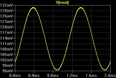

von Dieter P. (low_pow)
>Josef L.,  27.05.2021 00:33
Schöne bunte Kurven.Mein Tuning wäre, Lastwiderstand von
10 KOhm auf 100 kOhm und Frequenz von 936 kHz auf ca 880 kHz
setzen.Der Wert der Koppelspule war dabei 30 uH.
Jetzt bin ich aber neugierig, ob da die Software auch
richtig gerechnet hat.( Bild )
Eigentlich wollte ich ja nur eine schöne gelbe Kurve malen,
mehr nicht...
Mit dem Lastwiderstand ( Ausgangsspannung ) ändert sich auch der
Diodenvorstrom, die Eingangsspannung und auch die Schwingkreisgüte, laut
LTSpice.
Die Resonanzfrequenz des Schwingkreises muss sich nicht
an die Schwingkreisformel halten, wegen der Beschaltung / Kopplung.

Josef L. schrieb:
> All das was ich angeblich nicht mache, mache ich,
Nein, tun sie nicht. Ihr Schaltbild zeigt, dass sie mit einer
Spannungsquelle die Leerlaufspannung vorgeben. Das führt zu
unterschiedlichen Eingangsleistungen bei unterschiedlichen Impedanzen
der Dioden. Da ist es nicht aus zu schliessen, dass die schlechtere
Diode mehr Leistung abgibt, was einfach ein Artefakt dieser fehlerhaften
Versuchsanordnung ist. In der praktischen Anwendung würde man mit diesem
Vorgehen oft die "lauteste Diode" verpassen. Einfach die
Leerlaufspannung einzustellen ist absolut sinnwidrig.
Um bei jeder Diode under Test exakt die selbe Eingangsleistung
einzuspeisen ist doch nicht so schwer. Keine Angst, dazu muss man keine
Doktorarbeit draus machen. Ein Wenig mitdenken und das Anwenden der
Grundlagen der Schaltungstechnik würde schon ausreichen.

> Für Diskussionen zur Bedienung von LTSpice würde ich einen
> anderen Platz verwenden.
Die Bedienung selbigen Programmes war doch gar nicht das Thema. Ich
hatte nur was festgestellt, was ich als nicht stimmig erachte. Mehr
nicht, aber danach ging diese leidige Diskussion los. Ist jetzt aber
auch egal, das Thema ist abgehakt.

Zum Empfang eines Senders auf 936kHz ist das nicht sinnvoll. Wenn schon,
ist der Schwingkreiskondensator abzuändern. Und wie kommst du auf die
von dir verwendeten Werte?
mehr nicht...
Sollte das ironisch sein? Ich jedenfalls "male nicht einfach bunte
Kurven", sondern die Methode ist so, dass man erstmal alle Bauteilewerte
bis auf einen gleich lässt, und den einen variiert und dadurch erkennen
kann, was sich ändert. Indem man zB die Spannungsamplitude abliest und
daraus die Effektivleistung berechnet. Nachdem ich mich versichert habe,
dass der Strom gleichphasig ist, was an einem ohmschen Widerstand der
Fall sein sollte.
Wie optimiert man bitte einen real aufgebauten Empfänger? Ändert man
einen Wert und stellt dann die anderen Einstellmöglichkeiten? Nach
denen, die hier rumkritteln, scheint man gleichzeitig alle Werte auf den
optimalen Wert brigen zu können, sprich, man baut das Gerät schon
optimal auf. Oder wie?

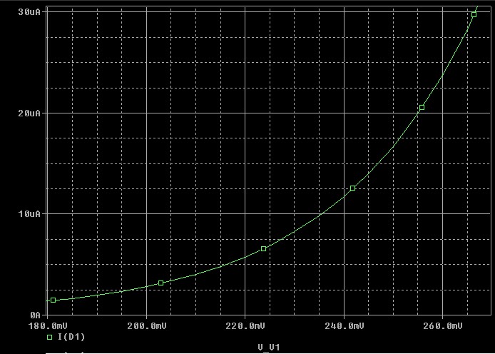

Bevor ich mich wieder aufs reale Basteln verlege, hier noch ein Tipp von
einem Praktiker: Statt einer Spannungsquelle eine Stromquelle nehmen!
Dann kann man leicht vom maximal erlaubten negativen zum maximal
erlaubten positiven Strom durchschwenken und sich die jeweilige Spannung
ausgeben lassen - aufgepasst: ohne Vorwiderstand!
http://www.spicelab.de/kennlinie_z_diode.htm
Dasselbe klassisch mit variabler Spannung auf
https://et-tutorials.de/9629/aufnahme-einer-kennlinie-mit-pspice-dc-sweep/
- aber mit dem entscheidenden Hinweis "Es fehlt nur noch ein letzter
Schritt.
Da man den Strom nicht in Abhängigkeit der Betriebsspannung sehen
möchte, sondern in Abhängigkeit der Spannung an der Z-Diode, muss noch
der Parameter der X-Achse geändert werden. [...]" - und dieser wäre
unnötig, wenn man den Vorwiderstan wie im 1. Beispiel weglässt.
Mit der Simulation der Antennenankopplung bin ich übrigens sehr
zufrieden. 10 oder 30 statt 18 von 62 Windungen ist deutlich leiser, in
Übereinstimmung mit dem aus der Simulation resultierenden Maximum bei
34µH. Natürlich ist das nicht das Optimum. Aber stellt euch einen Berg
vor, und ich bin den grade an einer Seite, zB nach Kompass in genau
einer Richtung hochgegangen bis zu dem in dieser Richtung höchsten
Punkt. Jetzt kann ich mich umschauen, in welche Richtung es eventuell
noch höher geht. Nur ist das leider nicht so einfach, da nicht zwei-
sondern mehrdimensional. Wobei: Schwingkreisspule und Antenne sind
vorgegeben.

von Josef L. (Gast)
@Dieter P.
Ja es war etwas blauäugig von mir, den Kondensator im Schwingkreis nach
der Schwingkreisformel auszurechnen. Hätte ich da die Erfahrungen mit
dem ersten Aufbau meines Detektorempfängers vom 8.4. mit eingebracht -
Verstimmung bei anderer Wahl der Antennenanzapfung - wäre das nicht
passiert.
Ohne Antenne, nur Schwingkreis alleine, kommen rechnerisch für 936kHz
und 250µH die angenommenen 115.65pF raus. Mit Antennenankopplung (und
zwar meine 13m-Langdraht) an die als optimal ermittelten 34µH muss der
Kondensator für Resonanz auf 98.92pF eingestellt werden, sagt die
Simulation! Und - das ist in diesem Zusammenhang wichtig - völlig
unabhängig vom Lastwiderstand! Wobei ich diesmal die Diode weggelassen
und nur die HF-Ausgangsspannung gemessen habe. Das hängt auch nicht von
der Höhe (Amplitude) der Eingangsspannung ab, also ist es egal ob
Spannung, Strom oder Leistung. Ursache ist, logisch, dass die Kapazität
der Antenne, die ich mit 120pF angesetzt habe, plus 100pF in Serie mit
148 Ohm parallel zu 5.7µH, in den Schwingkreis hineintransformiert
werden: Es fehlen 16.73pF, und 120pF * 34/250 = 16.32pF, Rest anteilig
vom 100pF.
Was vielleicht noch interessant ist, jetzt nicht unbedingt von den
absoluten Werten her: Der optimale Lastwiderstand für maximale Leistung
ergibt sich zu etwa 555kΩ mit folgender Spannweite: -0.1dB zwischen 410
und 740kΩ, -0.5dB zwischen 270 und 1090kΩ, letzteres ist also zwischen
der Hälfte und dem Doppelten!
Ich sehe auch die durch den ohmschen Widerstand von nur angenommenen 5Ω
im Schwingkreis gegebenen Q=294 sehr hohe Spannungsüberhöhung, die am
heißen Ende des Schwingkreises im Mittel 1.95V beträgt (bei nur 12.5mV
an der Antenne eingespeist) mit einer Modulation von ±0.45V - das Ganze
bricht bei einer Last von nur 10kΩ natürlich zusammen - Lösung ist klar,
eine Auskoppelspule oder eine Anzapfung vom kalten Ende.

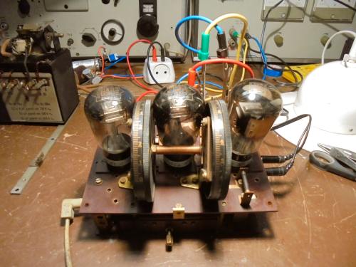

von Zeno (Gast)

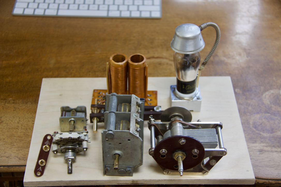

Habe heute mit dem Aufbau meines Detektors begonnen.
Erst mal ein passendes Stück Sperrholz raus gesucht, mal einen groben
Anordnungstest der Bauteile gemacht und das Brettel zugeschnitten.
Nochmal alles drauf gestellt - ja so könnte es passen (s.Foto).
Wie man auf dem Foto sieht ist noch ein 2-fach Dreko dazu gekommen.
Damit will ich noch eine andere Variante der Abstimmung im Antennenkreis
testen.
Wenn ich mir das Foto mit der Anordnung der Bauteile so anschaue, dann
könnte der selbst gefertigte Quetscher weg fallen und letztlich durch
einen Schalter ersetzt werden. Eigentlich schade drum, dann war ja die
ganze Arbeit umsonst.
Man könnte aber auch noch einen zweiten Detektor aufbauen - ganz simpel
Spule (evtl. mit ein paar Anzahlungen), Quetscher und Ge-Diode -
ferdsch. Ja so wird es wohl werden. Muß mich jetzt erst mal hinsetzen
und kurz die Schaltung aufzeichnen.

von Zeno (Gast)
Gerhard O. schrieb:
> Bekanntlich dämpft die Detektordoode durch ihren Arbeitswiderstand den
> Schwingkreis. Da bei Dir eine Röhre drauf ist, würde es mich
> interessieren was Du von der Röhre als Verstärker/Puffer denkst.
Hallo Gerhard,
ich habe die Röhre nur deshalb genommen, weil sie einfach nur schick
ausschaut. Mit einer Ge-Diode war der Empfang etwas lauter. Mit Röhre
hingegen hatte ich den Eindruck, daß die Selektion besser war, was ja
auch logisch ist, da die Röhre hochohmiger ist und den Kreis weniger
bedämpft. Kann ich aber alles nicht beweisen, ist nur mein subjektiver
Eindruck.
Die von mir benutzte 75 ist ja eine Doppeldiode-Triode. Damit könnte man
schon ein Verstärkerstufe realisieren. Dazu müßte ich aber zunächst die
Schaltung modifizieren, da beide Röhrensysteme eine gemeinsame Kathode
haben. Damit fällt eigenlich auch die Gittervorspannungserzeugung
mittels Kathodenwiderstand aus. Bleibt noch per Gitteranlaufstrom oder
mit separater Gitterspannungsquelle. Letzteres würde bedeuten ich
brauche 3 Spannungsquellen (Heizung, Gittervorspannung, Anodenspannung).
Das kann man dann eigentlich nicht mehr als Detektor bezeichnen.
Zum anderen müßte ich mich in die Thematik Audio, Reflexempfänger erst
mal einlesen. Das ist normalerweise nicht meine Baustelle.
Aber drüber nachdenken kann man in jedem Fall.

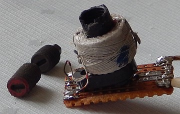

von Zeno (Gast)

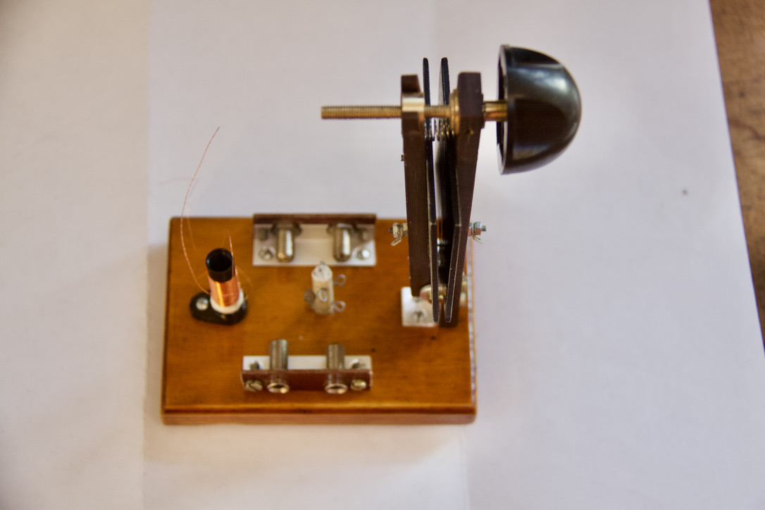

So es ist beschlossen, der Quetscher kommt bei dem "großen" Detektor
nicht zum Einsatz. Der Quetscher wird durch den 2-fach Dreko ersetzt.
Damit kann ich meine geplanten Anpassungen komplett um setzen und sogar
die Einstellmöglichkeiten erweitern.
Kleiner Wermutstropfen, 2-fach Dreko muß isoliert montiert werden, damit
ich die geplanten Varianten umsetzen kann. Ich hoffe das ich mir damit
nicht zuviel Handempfindlichkeit einfange.
Der Quetscher wird seinen Dienst in einem zweiten kleinen Detektor tun.

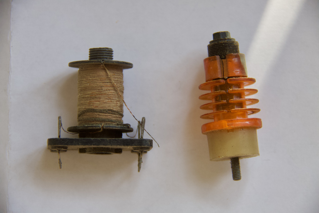

Zwei Spulenköper (s.Bildle) habe ich auch schon gefunden. Muß ich jetzt
mal prüfen ob ich die verwenden kann. Auf dem einen Spulenkörper ist
noch ist noch eine Wicklung drauf, da muß ich prüfen ob ich die
verwenden kann. Wenn alle Stricke reißen muß ich halt noch mal
Spulenkörper selbst herstellen - habe ich ja schon geübt.
von Josef L. (Gast)
@zeno
Kannst du den Drehko nicht einfach weiter hinten montieren und eine
Plastikverlängerung aufschrauben?

von Zeno (Gast)
Josef L. schrieb:
> @zeno
Ja daran habe ich auch schon gedacht.
Kunststoffrundmaterial habe ich auch noch da, da könnte ich mir was
drehen. Muß dann halt viel weg drehen, weil das Material 35mm
Durchmesser hat.
Ich kann auch noch mal schauen ich etwas dickere Kunstoffplatten habe.
Da könnte man einen Streifen runter schneiden den rund drehen. Dazu noch
ne Muffe aus Metall um die Kunststoffachse mit der Drekoachse zu
verbinden.

Ne! Ich habe nochn eine interessante Schaltungsvariation gefunden, die
ich quasi wahlweise zuschaltbar machen will und da brauche ich einen
2-fach Dreko. Allerdings muß ich den Dreko dann so anschließen das der
gemeinsame Pol beider Drekos hoch liegt. Mit Isolierachse sollte das
schon funktionieren.
Den Eigenbaudreko verbaue ich in einem 2. einfachen Detektor. Wäre ja
schade um den schönen Quetscher. Übrigens bei dem Eigenbau gäbe es das
Problem nicht , da sind die Platten vollständig isoliert.

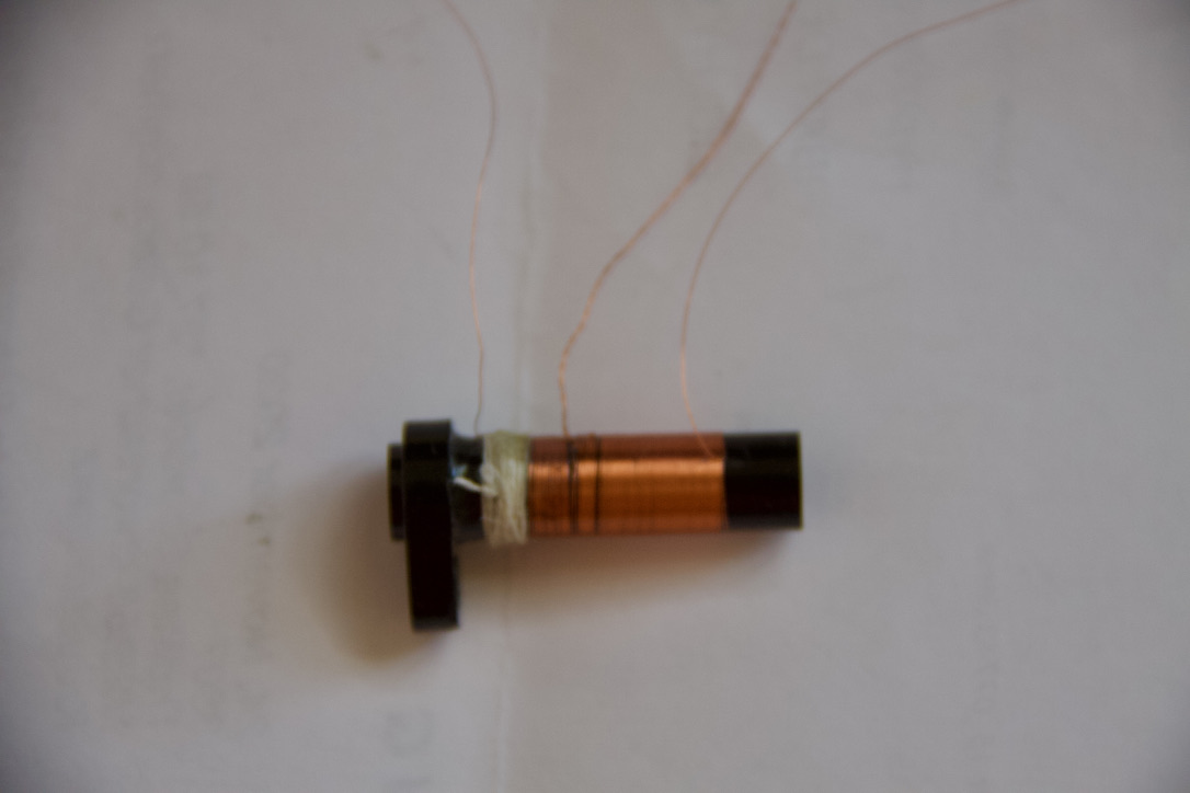

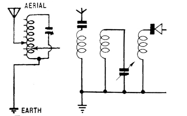

von Josef L. (Gast)
Ich muss das doch nochmal genauer darstellen - siehe Bild. In ein und
demselben PDF - nicht nur dem einen - sieht man nacheinander
Schaltungen, in denen Antenne und Demodulator über Anzapfungen direkt an
die Schwingkreisspule angekoppelt sind und andere Schaltungen, wo es
drei separate Wicklungen sind, die, teilweise, auch verschiedene
Anzapfungen haben. Also einmal Prinzip "Spartrafo", ein andermal "echter
Trafo". Und das ohne jedwede Erklärung, warum man das einmal so oder
anders macht. Sicher nicht wegen Potentialtrennung - man müsste schon
sehr sehr nahe an einen Sender um eine gewischt zu bekommen :-))
Und die Stromstärke kann ja auch nicht der Grund sein. Wenn es keinen
gibt würde ich die linke Lösung bevorzugen, wegen: weniger
Materialaufwand.
von Gerhard O. (gerhard_)
> Materialaufwand.
Ich würde auch den Spartrafo bevorzugen weil da kein Koppelfaktor
berücksichtigt werden muß und die Transformation einwandfrei berechenbar
ist. Bei einer Zylinderspule kann man (viele) Anzapfungen leicht durch
drauflöten anbringen. Für Detektor Ansteuerung wahrscheinlich optimal.
Für Antennen oder Rückkopplung bevorzuge ich aber schon verschiebbare
Spulen um genug Kontrolle über den Kopplungsgrad zu haben.
Wenn man die Anzapfungen im 2.54mm Raster anbringt kann man eine Augat
Buchsenleiste anlöten um mit den Abgriffen leicht experimentieren zu
können.
von Josef L. (Gast)
Gerhard O. schrieb:
> um mit den Abgriffen leicht experimentieren zu können.
Ich habe halt 62 Windungen auf der Spule und habe 2 Drehschalter mit je
12 Positionen. Da würde ich die Anzapfungen einigermaßen logarithmisch
aufteilen und jeweils an die 12 Positionen legen, ein Schalter für
Antenne, mit einem Pertinaxdrehko dazwischen, der andere an den
Detektor, jedenfalls bevor ich etwas mit Bandfilter, also einen
Zweikreiser aufbaue.
Der Simulation zufolge sollte bei Ankopplung von 10kOhm an den
Schwingkreis (Leerlauf Q=170) eine 3dB-Bandbreite von 9-10kHz bekommen,
und dann -10dB im Abstand von 1 Kanal (9kHz), -20dB bei 2, -27dB bei 3
und -32dB bei 4 Kanälen. Bei höherer Lastimpedanz noch enger - Leerlauf
wären 5.5kHz, also sind 7 oder 8 kHz Bandbreits durchaus realistisch
(bei meinen üblichen 936kHz in der Mitte des MW-Bandes).

von Josef L. (Gast)
Gerhard O. schrieb:
> Funktionieren eigentlich noch die alten Pertinaxdrehkos aus DKE
> Zeiten?
Solange mein Multimeter im 20Megohm-Meßbereich nichts anzeigt nehme ich
die Dinger, selbst bei 1 Megohm hätte ich als Antennenankopplung noch
keine Bedenken.
Da bei meiner 13m-Antenne um 13% der Induktivität, also √13% = 36% der
Windungszahl = 22 Windungen optimal sein soll, werde ich das um diesen
Wert nach unten und oben symmetrisch aufteilen, also wohl
8-10-12-15-18-22-26-31-37-44-52-62 Windungen.
Bilder - alle Einzelteile habe ich heir schon gezeigt; ich werden den
Mikroskopkasten nehmen, eine Preßspanplatte als Zwischendeckel, da
Löcher für Schalter, Drehkos, Buchsen reinmachen und unten c´verdrahten,
Detektor zum Stecken mit 19mm Abstand auch oben. Leider haben ich meine
kleine Kreissäge an meinen Schwiegersohn ausgeliehen, muss mit dem
Fuchsschwanz arbeiten. Nach 15 Coronamonaten ist körperliche Arbeit ja
eher positiv zu sehen...

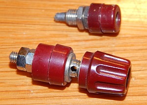

Solche Mikroskopgehäuse habe ich hier auch schon gesehen. Die wurden
wahrscheinlich in die ganze Welt verteilt. Für den RIM-Piccolo habe ich
jetzt auch schon ein passendes gefunden. In der Bucht gibt es übrigens
sehr brauchbare Bananenbuchsen:
https://www.ebay.com/itm/373453582333
Wenn man die Plastikhülsen entfernt kann man sie direkt in Holz
einbauen.
Gute Nacht!

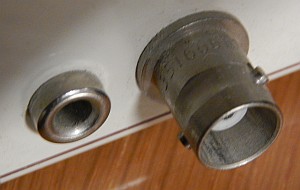

von Josef L. (Gast)
Schau mal was ich am Boden der Box gefunden habe - nach 55 Jahren!
Bananenbuchsen habe ich drei verschiedene Arten. Groß, mit
Durchführungsloch um Draht festzuhlemmen, mittel mit farbiger Isolation,
klein (neben BNC-Buchse) für Masseanschluss.
Ja. Die Polklemmen sind natürlich die flexibelsten. Allerdings sind die
Hirschmanbananenstecker auch ganz schön mit diesen Buchsen.
Im alten Heinz Richter Buch "Elektrotechnik" da gibt es schöne
Abbildungen von den damals gebräuchlichen Material.
Ich habe mir übrigens die gezeigten Buchsen bestellt.

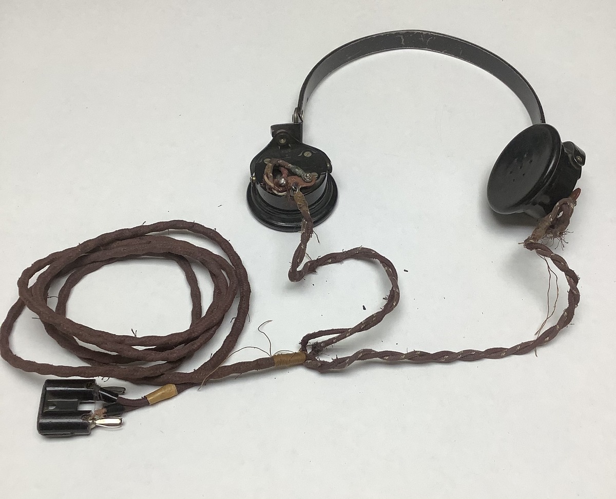

Habe gestern noch meinen uralten hochohmigen Kopfhörer gefunden. Weiß
aber noch nicht ob er noch funktioniert...
Hochohmig ist er nicht - 136 Ohm
von Josef L. (Gast)
Nachdem da offensichtlich Schraubklemmen vorhanden sind ist es ja kein
Problem, direkt da anzusetzen und die alten Schnüre separat zu testen.
OK - Gute Nacht für heute!
> kein
Die 136 Ohm waren am Ende des Anschlußkabels.
OK. Gute Nacht gleichfalls.
Gerhard
von Edi M. (edi-mv)
> Materialaufwand.
Sparsamkeit... vielleicht.
Es mußte kein Koppelfaktor berücksichtigt werden- Der Koppelfaktor beim
"echten" HF- Transformator mag gering gewesen sein, aber nicht 1,0- es
gibt immer einen -geringen- Verlust.
Mit den Anzapfungen an EINER Spule konnten Antenne und Detektor direkt
an den Schwingkreis oder eine Anzapfung gekoppelt werden- wenn man das
erreichen wollte.

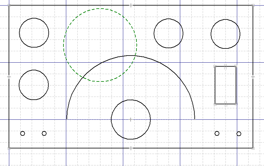

kommen. Ursprünglich sollten da auch 4mm Buchsen rein, da wäre es dann
aber sehr wahrscheinlich mit dem Platz zu eng geworden. Vor 2 Jahren
waren diese schönen bunten Buchsen mit 4mm auch noch deutlich teurer -
war natürlich auch ein Kriterium die kleineren zu nehmen. Da mir die 5
Farben nicht reichen bin ich dabei einigige Buchsn umzufärben. Da habe
ich aber immer noch nicht die geeignete Technologie gefunden, damit es
am Ende auch ordentlich ausschaut.

von dxinfo (Gast)
> drei separate Wicklungen sind, ...
Nun, das wurde und wird unterschiedlich gehandhabt. Wenn man sich
umsieht, dann kann man schnell erkennen, womit das zusammenhängt.
Optimierte, hochempfindliche Geräte sehen anders aus, als jene die aus
den Anfangszeiten stammen.
Die Frage kann man sich stellen, welches Ziel man verfolgt. Wer in
seiner Vitrine historisch interessante Lösung präsentieren will, wird
anders herangehen, als die Erbauer von leistungsfähigen Apparaten, die
die heutigen Möglichkeiten ausschöpfen. Zum Glück sind die
Designprinzipien in den Veröffentlichungen immer wieder nachvollziehbar
dargestellt.

von Al Adin (Gast)
Gerhard O. schrieb:
> Was ist ein "balanced Armature System"?
Mit modernen, exotischen HiFi-Geräten hat das nichts zu tun.
Gugel mal nach "sound powered headphones".
Da findest Du genug, insbesondere über die Verwendung bei
Detektorgeräten. Auch Bosch schreibt darüber bei seinem
preisgekrönten Detektorempfänger.

von dxinfo (Gast)
Gerhard O. schrieb:
> Was ist ein "balanced Armature System"? Doppelspulen? Ich werde
> nachsehen, berichten und Bilder machen.
Nein, die haben meistens nur ein Spule. Dem bin ich mal mit der
Suchmaschine hachgegangen, und habe viele ausführliche Detailzeichnungen
gefunden, die gut nachvollziehbar und sehr aufschlussreich waren. Die
alten Lösungen haben aber durchaus Verbesserungspotential, das man bei
einer Restaurierung gleich mit bedenken könnte.
Hier an dieser Stelle habe ich Josef eingehend darüber informiert.
Zitat, um das Suchen zu ersparen:
von dxinfo (Gast)
17.05.2021 15:35
Josef, du hast dir da anscheinend schon einige Gedanken gemacht.
Josef L. schrieb:
>> ... Schwierigkeiten?
> In der Konstruktion des Ankers und der Verbindung zur Membran.
Ein Weicheisenteil und ein Kunststoffstäbchen das wäre noch nicht
schwierig.
> noch eine Kraftübersetzung ...
Naja, die Membran sitzt am längeren Ast des Hebels, als die magnetische
Kraft. Das bringt mehr Auslenkung. Diese Übersetzung haben aber nicht
alle Sound Powered Kapseln.
Diese Dinge habe ich mir auch angesehen. Möglicherweise übersehe ich
etwas, aber unüberwindliche Probleme habe ich noch nicht gefunden. Mit
Säge, Feile und Bohrmaschine müssten solch effizente Kapseln doch zu
bauen sein. Vielleicht kannst du deine Bedenken konkreter beschreiben?
> Andererseits habe ich so das Bauchgefühl, dass an der Idee was nicht
> stimmt. ... Soweit ich mich entsinne gab es das bei ganz
> frühen Lautsprecherkonstruktionen bereits und wurde dann aufgegeben.
Die Idee wurde nicht aufgegeben. Sie wird bis heute eingesetzt. Nur in
einem Teilbereich worde sie aufgegeben.
Im Bereich der Wohnzimmer- und Veranstaltungssaal füllenden klangtreuen
Musikwiedergabe, hat man auf die masseärmeren Schwingspulen gesetzt.
Solche Systeme haben weniger Trägheit und sind daher leicher im
Frequenzgang zu optimieren.
Im Bereich von robuster, möglichst wartungsfreier und von externer
Energiezuführung unabhängiger Telefonie und auch beim Detektorempfang
sind die Balancierten Anker optimal und immer noch die gängige Lösung.
Also überall dort, wo Effizienz wichtiger ist, als ein optimierter
Frequenzgang bis in die höchsten Töne der Musik.
Es ist anscheinend vor Allem die fixmontierte Spule und das Vermeiden
der allzu steifen Stahlblechmembran, was die Effizienz höher werden
lässt. In einer fixien Spule bringt man mehr Windungen mit grösserem
Drahtquerschnitt unter.
Womöglich lässt sich ein Selbstbau auch wieder anders optimieren, als
ein Decktalker. Ein Hobbykopfhörer wird nicht so grob behandelt wie die
Ausrüstung auf einem Kriegsschiff. Da kann man teilweise Masse einsparen
und dadurch den Frequenzgang nach oben hin verbessern.
Ende des Zitats.

Habe angefangen die Spule zu wickeln. Dafür habe ich einen kleinen,
vorhandenen Stiefelkern benutzt. Habe da auch nicht viel Federlesen
bezüglich Spulenberechnung gemacht. Ich werde da 70-90 Windungen dünnen
Drahtes aufbringen mit einer Anzapfung bei ca. 25%. Die 25% habe ich
gerade geschafft, jetzt trocknet gerade Lack zum Festlegen der
Windungen. Sobald der ordentlich getrocknet ist geht es weiter. In der
Zwischenzeit habe ich einige mechanische Arbeiten erledigt.
Für den Quetscher habe ich einen Winkel zum befestigen auf dem Brett
gefertigt. Das Grundbrett ist auch zugeschnitten und nun schon mehrfach
mit Schellack lackiert - zwischendurch immer wieder mit Stahlwohle und
Schleiffließ angeschliffen. Das sieht schon richtig gut aus. Das ist
auch gleich der Testlauf für das Brett des großen Detektors und für die
längs überfällige Restauration meines alten AEG von 1938 - ich meine ich
hatte da schon mal berichtet.
Für den großen Detektor habe ich auch noch ne Kleinigkeit gemacht, da
habe ich für die Befestigung der ganzen Teile aus Aluprofilen eine
großen Befestigungswinkel gebaut. Da der wegen der Größe des
Abstimmdrekos eine gewisse Höhe haben muß mußte er aus einem
Winkelprofil und einem Flachprofil zusammengeschraubt werden. Leider
sind mir da die kurzen M3 Senkschrauben ausgegangen, so das ich da wohl
um einen Gang zum Baumarkt nicht herum komme. Naja macht nix, es sind
noch genügend andere Arbeiten zu erledigen und Rom wurde ja schließlich
auch nicht an einem Tag erbaut.

So ich war wieder in der Werkstatt und habe an der "Mechanik" weiter
gearbeitet.
Die Grundplatte für den kleinen Detektor ist fertig und momentan
trocknet die Lackierung. Werde da bis morgen warten bis alles richtig
durchgetrocknet ist.

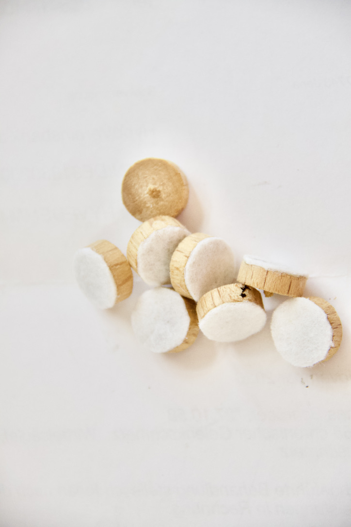

In der Zwischenzeit habe ich kleine Füßchen gemacht. Dazu habe ich
Hartholz benutzt und auf den passenden Durchmesser abgedreht. Da wo mal
die Unterseite hin soll habe ich Filz aufgeklebt, damit man den
Empfänger auch mal auf's gute Möbel stellen kann, ohne das es mit der
Regierung Ärger gibt.
Dann ist noch die Spule für den kleinen Detektor ferig geworden. Ob die
funktioniert - keine Ahnung wird sich herausstellen. Wenn nicht muß ich
halt noch einmal ran, wäre zwar ärgelich, wäre aber auch kein
Weltuntergang.
von Josef L. (Gast)
Zeno schrieb:
> Ob die funktioniert - keine Ahnung wird sich herausstellen.
Kommt drauf an für was. Leider ist das Foto nicht so scharf, aber ich
habe grade exakt denselben Spulenkörper mit 50 Windungen ca. 0.35 CuL
bewickelt und einen dieser mattgrauen Pulvereisenkerne reingeschraubt.
Diese Spule hat dann eine Eigenresonanz bei 38.4 MHz, mit 90pF parallel
liegt die Resonanz bei 4.7 MHz mit Q=76, mit 770pF sind es 1.59 MHz mit
Q=64. Die Induktivität beträgt nur 13µH, für MW brauchst du also etwa
die vierfache Windungszahl. Die Eigenkapazität ist dagegen mit nur 1.3pF
brauchbar niedrig. Sobald aber übereinander gewickelt wird, steigt die
drastisch an, daher die Wabenspulen, wo ein größerer Abstand zwischen
den einzelnen Drähten ist. Oder Ringkerne, wo man mit weniger Windungen
auf die nötige Induktivität kommt.
Ich schreibe das auch so ausführlich wengen @Detektorempfänger (Gast).
Mein Draht ist deutlich dünner. Ich habe grade mal nachgemessen, mit
Lack 0,1mm. Ist aber nur mit Schieblehre gemessen und deshalb nur ein
ca. Maß.
Von unten bis zur Anzapfung dürften 25-30 Windungen sein, der Rest so 70
bis 80. Genau gezählt habe ich es nicht, ich hatte genug mit dem Wickeln
zu tun - die Augen sind halt auch nicht mehr das was sie mal waren.
Denke mal wird schon irgendwie passen. Man kann ja noch ein bischen mit
dem Kern variieren und notfalls zum Dreko noch kleinen C parallel
schalten. Will bei dem kleinen Detektor jetzt auch keine Wissenschaft
draus machen. WEnn es funktioniert und wenigstens ein Sender rein kommt,
wäre das für mich in Ordnung.

Andererseits hatte ich hier ja bereits - auch auf diesem Spulenkörper -
eine alte Kreuzwickelspule gebracht, hier nochmal, die leider eine für
MW zu hohe, für LW zu niedrige Induktivität von 660µH aufweist. Mit
1000pF kommt sie auf 198 kHz bei Q=104, mit 130pF auf 539kHz bei Q=140,
danach sinkt Q wieder, bei 25pF und 1077kHz ist Q schon wieder unter 90.
Man braucht eine Spule, deren Leerlaufgüte Q im ganzen zu
überstreichenden Bereich deutlich besser ist als man braucht (also >
f/B, Frequenz durch Bandbreite), und es muss auch einen passenden
Drehkondensator hoher Güte geben. Die von mir nachgebaute
Stiefelkernspule mit 50 Windungen arbeitet zwar im KW-Bereich, aber Q
ist viel zu gering; die Kreuszwickelspule hat für LW die passende Güte,
bräuchte aber einen Drehko mit 500-2000pF, für MW ist die Güte zu
gering.

Habe heute an meinem kleinen Detektor weiter gemacht und noch ein paar
Kleinigkeiten gefertigt. Der Lack der Grundplatte ist nun auch trocken
und es sieht richtig gut aus. Jetzt habe ich das Ding erst mal montiert.
Gefällt mir - sieht gut aus. Mal sehen ob ich morgen dazu komme das Ding
noch zusammen zu löten.

Es ist mir immer eine wahre Freude an Euren Projekten mit teilhaben zu
können. Sieht so nostalgisch schön aus.
Ich stelle mir vor, daß sich der Quetscher-Abstimmkondensator gut
feinfühlig bedienen lassen sollte. Die Bananenbuchsen gefallen mir
übrigens auch.

von Zeno (Gast)
Leider ist er nicht so feinfühlig wie erhofft - muß ich halt vor
Bedienung ein Bier trinken, wegen der ruhigen Hände. Aber gut er ist
selbst gebaut und das it ja auch was.
> übrigens auch.
Das sind alte DDR-Bannanenbuchsen. Die aus Messing vernickelt. Habe ich
jetzt meinen Justieradapter für den Fotorepeater geschlachtet , um an
die Buchsen zu kommen. Ist nicht weiter schlimm den habe ich das letzte
mal vor 32 Jahren gebraucht. Das GErät wird ja seit der Wende nicht mehr
hergestellt - schade.
