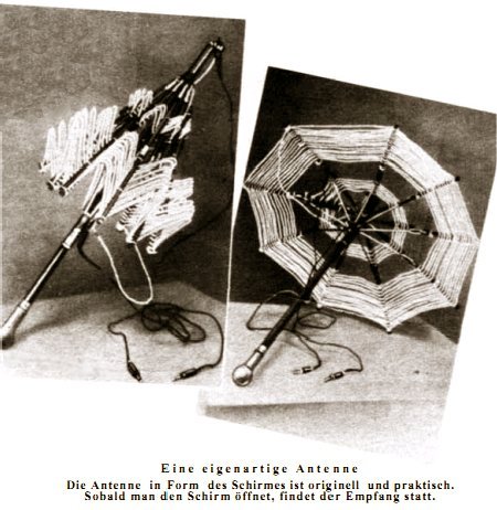

So als Bastelidee:
Regenschirmdetektor
Regenschirm, 3-5 Windungen , auf dem Stock zwei Metallrohre,
verschiebbar um die Loop abzustimmen + etwas Plasterohr zur Verringerung
der Handverstimmung, Diode, Kristallknopfhörer
Bestimmt in den Anfängen der Radiotechnik schon gebaut worden.
Nur wenns regnet, muss man sich für besseren Empfang oder Trockenbleiben
entscheiden :)

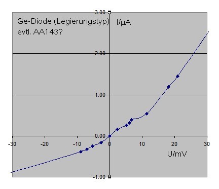

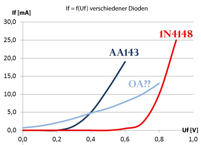

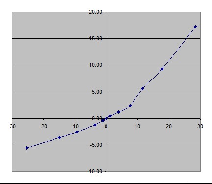

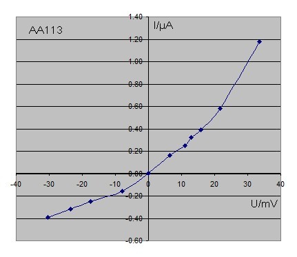

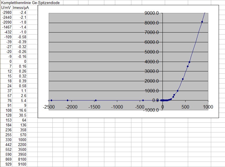

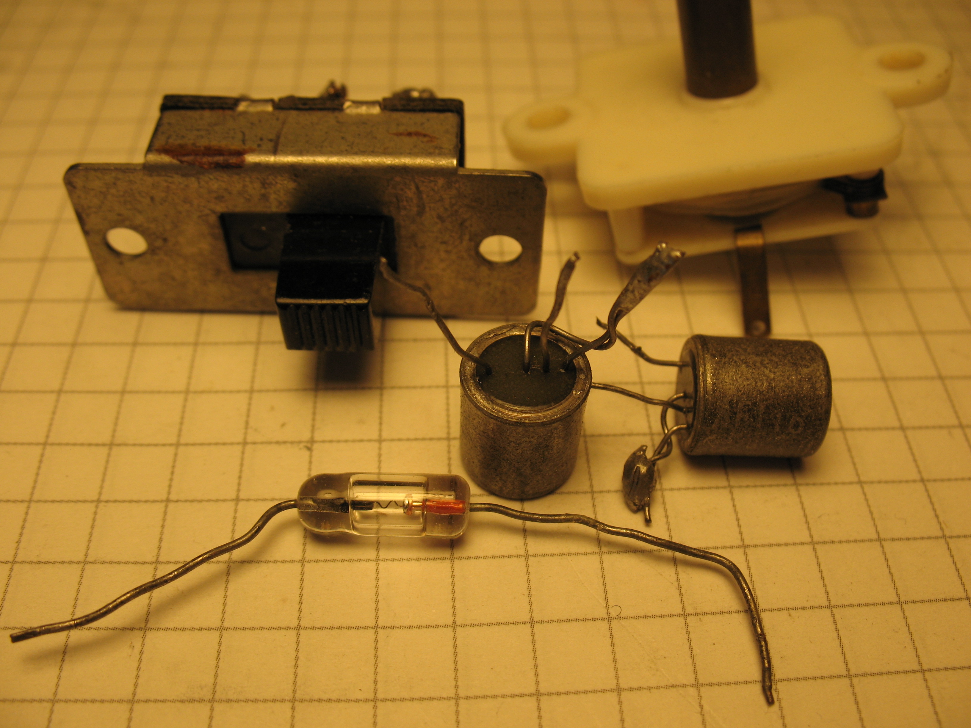

von Josef L. (Gast)

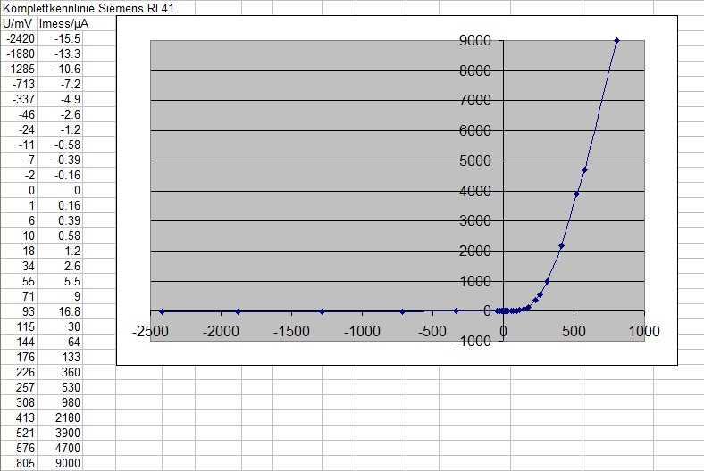

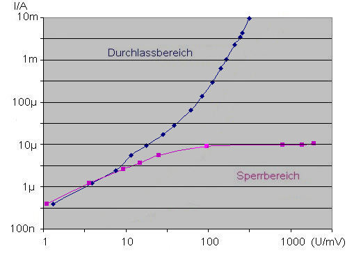

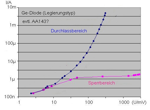

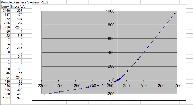

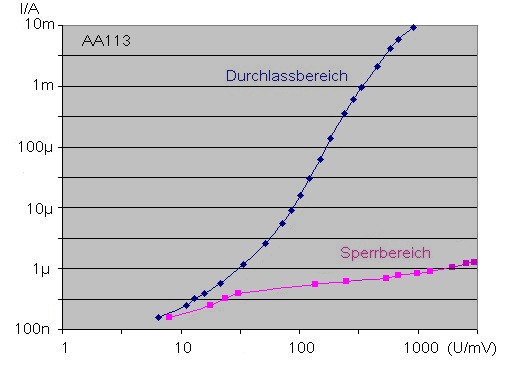

Ich habe heute Nacht mal alle meine Germaniumdioden im Detektorempfänger
durchgetestet, ist auch nicht so das Wahre, weil es einfach zuviele
waren und der Sender ungleichmäßig stark reinkam über die Zeit. Übrig
blieben drei Häufchen mit 6, 14 und 18 Dioden, weit über 100
verschwanden wieder in der Box:
sehr gut:
Spitze
AA113 3x
AA119 2x
gut:
Spitze 2x
2 rosa Ringe
MA 80
OA 70
OA 79?
OA 81 2x
OA 85 2x
AA112
AA113
AA119
AA143
brauchbar:
Spitze 9x
RL 31 (Siemens)
AA 139
OA 91 2x
OA 161
Ringe rot-grün 2x
Ringe rot-gelb
Ringe rot-h'grün

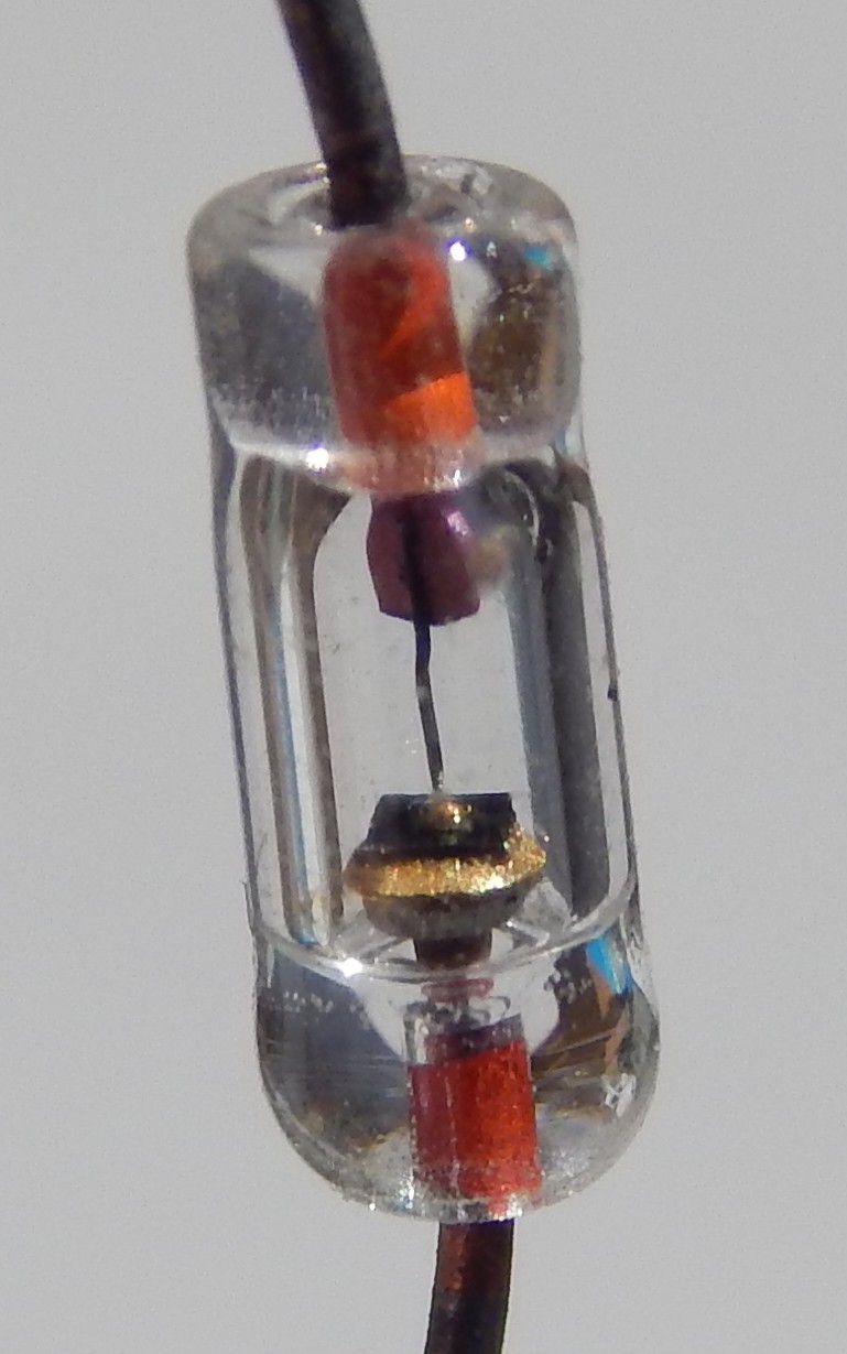

"Spitze" ist eine Noname-Ge-Spitzendiode, da hatte ich vor 30 Jahren
einen Beutel mit 250 gekauft. Ich habe aber nicht alle getestet, sind
sicher noch einige gute dabei.

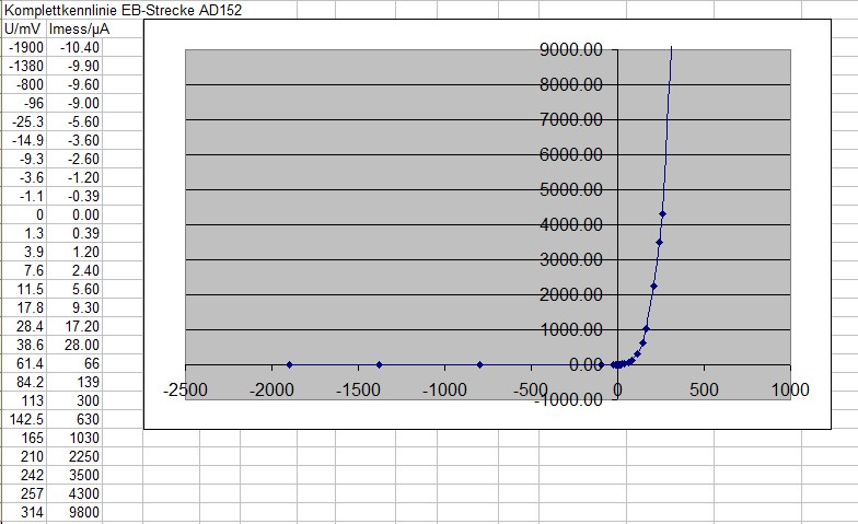

Gar nicht gehen offenbar Diodenstrecken in Ge-Transistoren, auch nicht
die von schönen alten Glasröhrchen wie OC71, OC45 (Valvo), auch nicht
die EB-Strecke des AD152, deren Kennlinie so vielversprechend aussah.
Die Siemens-Diode, deren Bezeichnung mit unbekannt war, habe ich beim
Radiomuseum gefunden, zumindest eine davon:
https://www.radiomuseum.org/tubes/tube_rl32.html
Die war übrigens auch unbrauchbar, aber das zeigte schon die Kennlinie,
die im negativen bis positiven Spannungsbereich unterhalb von 20mV
identisch war. Da wirkt sie also nicht als Demodulator, sondern als
Widerstand mit 180kΩ.
Neben den Spitzendioden waren auch noch welche mit S- und Delta-förmigem
Kontakt dabei, die funktionierten gar nicht, evtl. Si-Dioden, das kann
ich ja an der Kennlinie sehen (eine solche im Bild).
Ich will das schon noch quantifizieren, dazu brauche ich den Modulator
fürs nano, dann kann ich Edi's Messschaltung nachbauen.

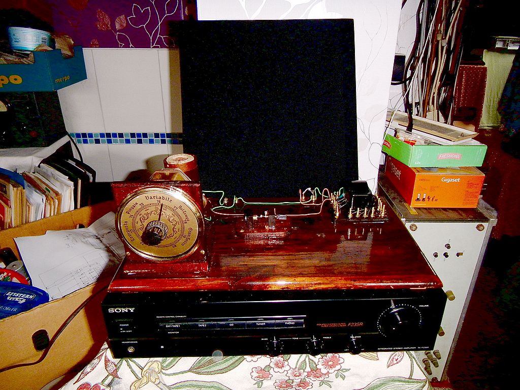

Für weitere Hörtests heute abend habe ich erstmal die beste
ungestempelte Diode in die Halterung gelötet, andere könnte ich mit
Klemmen anbringen. Ich weiß auch noch nicht welche Optimierungemethode
die - nicht bessere, eher schneller zum Ziel führende ist: Hörtest am
Empfänger, Ausmessen mit Frequenzgenerator und Oszi / Multimeter,
Simulation, oder Internetrecherche / Kramen in alten Schaltbildern etc.
Hörtest hat halt im Gegensatz zu den anderen den Nachteil, dass die
Bedingsungen ständig wechseln. Was aber bei den Erfahrungen anderer auch
der Fall zu sein scheint. Gerhard hat in Edmonton mindestens 4
MW/AM-Sender mit 50kW in weit unter 50km Entfernung, bei uns stehen die
nächsten mindestens 250km weit weg.

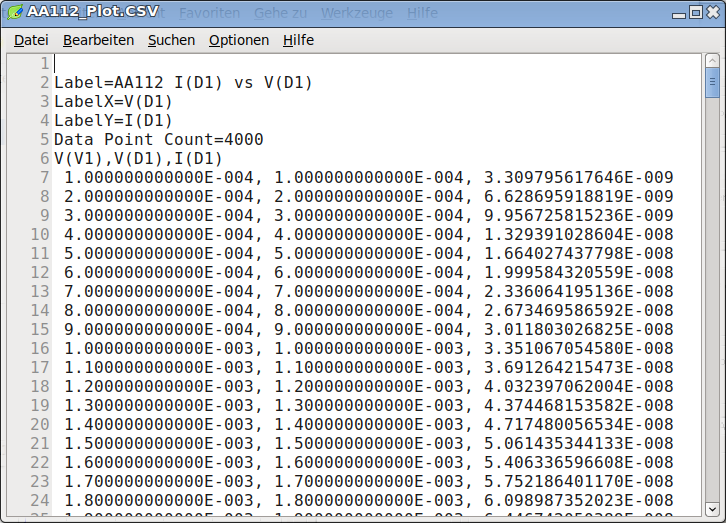

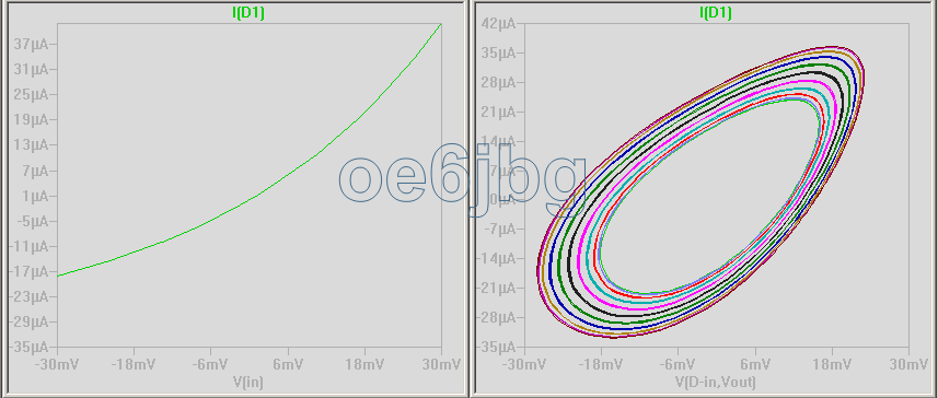

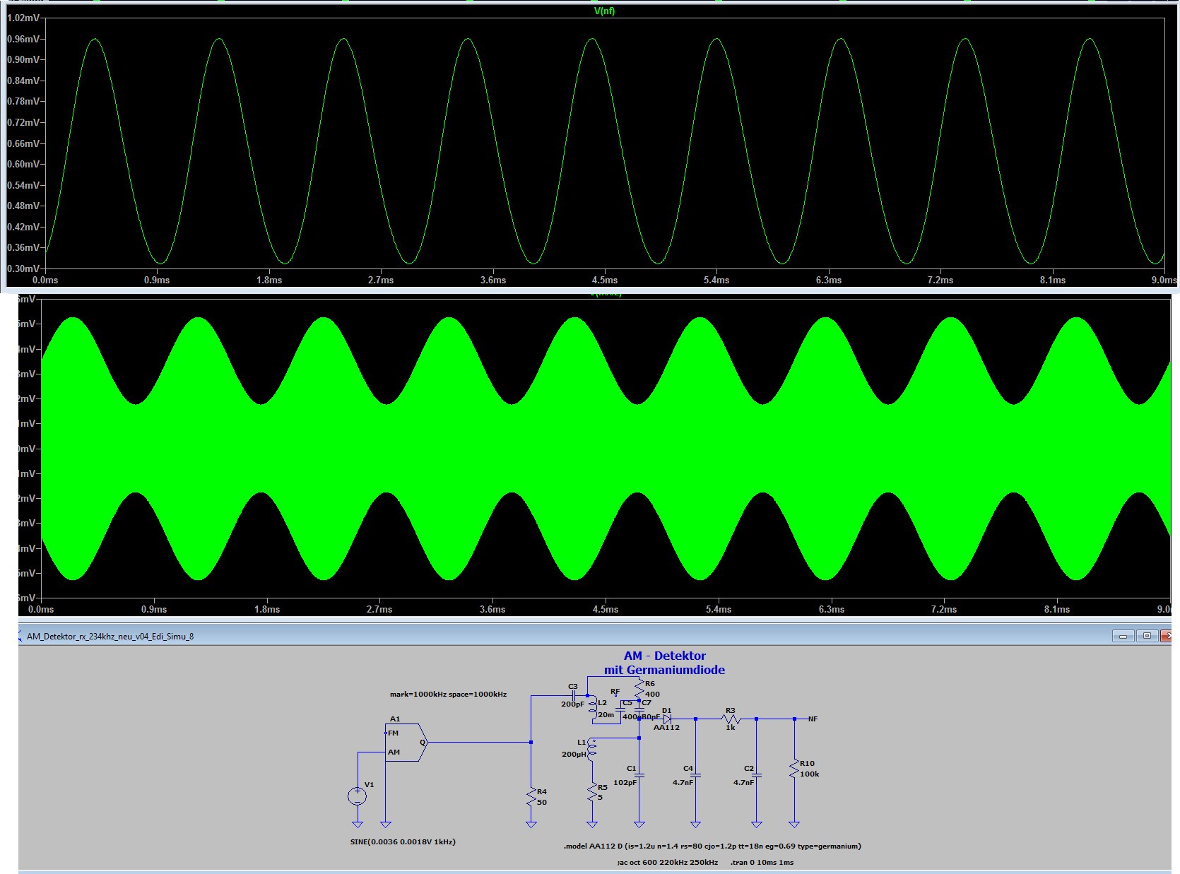

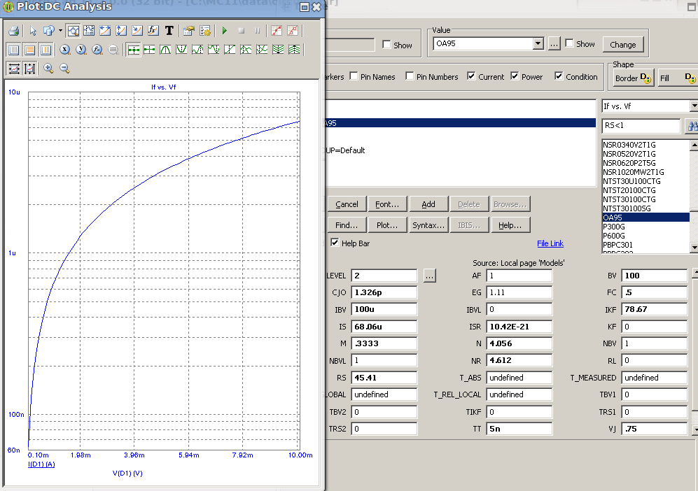

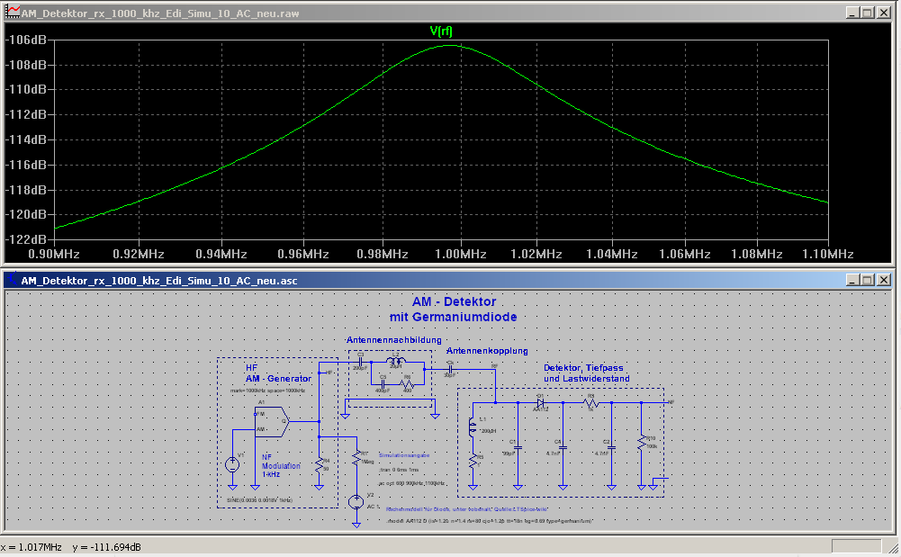

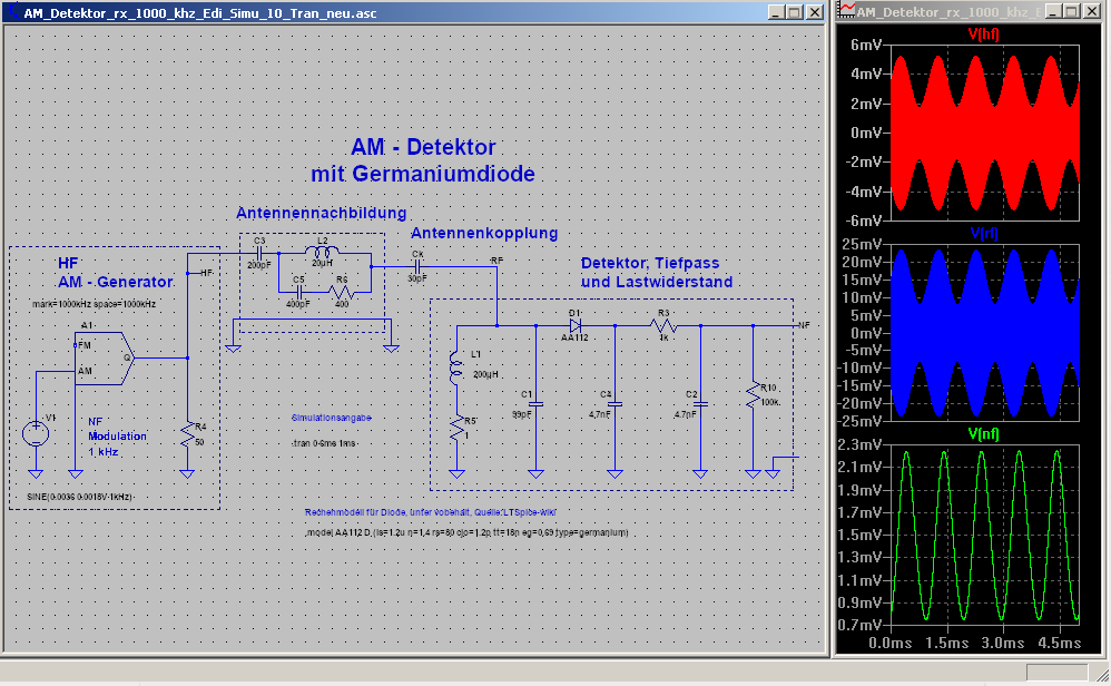

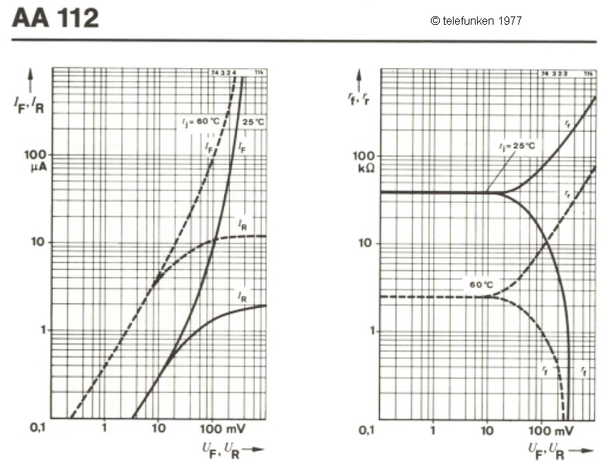

von Dieter P. (low_pow)
>GE-Diode AA112 LTSpice
Inzwischen würde ich davon ausgehen, das das Rechenmodel
"AA112" nicht brauchbar ist, die Ergebnisse erscheinen mir zu gut.
Der Grund zu dieser Annahme liegt darin, das für BV und IBV
( Sperrichtung der Diode ) keine Werte eingetragen sind.

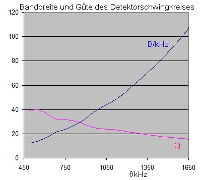

Soweit hat es heute mit "einer der besseren" Dioden nicht gereicht. Nur
zu folgenden Erkenntnisenn,
- dass mehr als 5 Stationen reinkommen, die deutlich unterschieden
werden können, u.a. auf 900 (RAI) und 1530 kHz
- dass um 900 die Trennschärfe noch ausreichend ist und danach einzelne
Stationen in immer weiterem Bereich hörbar sind und sich überlagern
- dass am Anfang um 500 kHz auch das Rauschen leise ist und mit
zunehmender Frequenz Rauschen und Sender immer lauter werden.
Ich führe Letzteres auf die zunehmende Bandbreite zurück. Je höher die
Bandbreite ist, umso lauter muss das Rauschen sein, umso mehr Sender
fallen gleichzeitig ein, die mittlere Spannung und damit die
Empfindlichkeit der Diode steigt und dadurch auch die Lautstärke der
gleichzeitig hörbaren Sender. Steht sicher auch schon irgendwo :-)

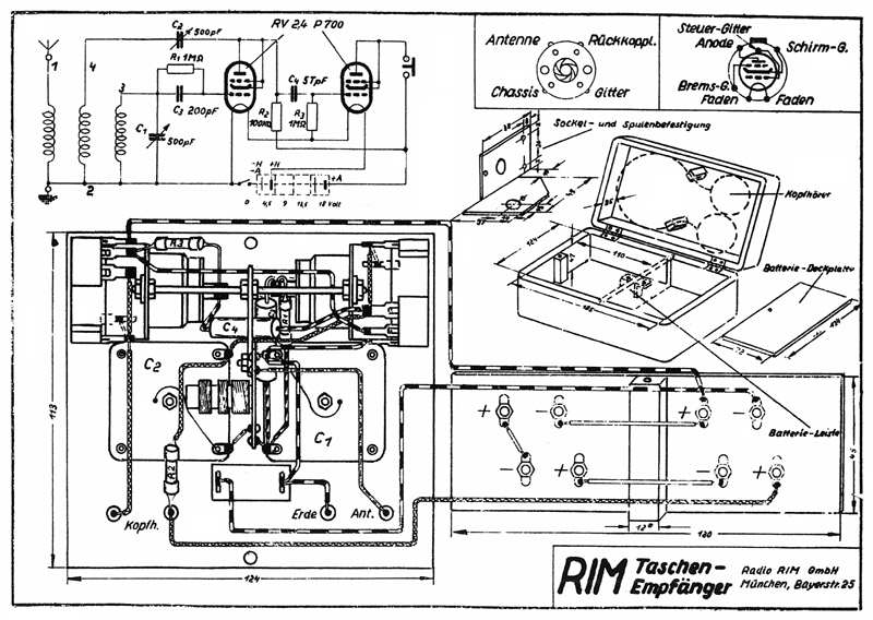

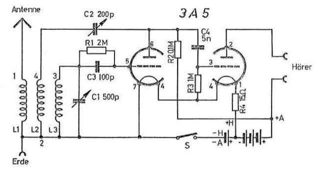

von Gerhard O. (gerhard_)
Moin,
Habe gerade den RIM Piccolo Testaufbau angeschlossen. Geht noch;-)
Im Anhang eine 30s Hörprobe. Man muß die Antennenankopplung recht lose
einstellen sonst übersteuert er leicht. Bei richtiger Antennenkopplung
(22K) ist die Trennschärfe bei etwas angezogener Rückkopplung völlig
ausreichend um alle empfangbaren Sender störungsfrei hören zu können.
Anodenspannung ist 30V. Ab ein paar Volt hört man schon etwas leise.
Heizspannung ist 3V vom Labornetzteil.
Die Spule ist eine österreichisch hergestellte sogenannte "RAM". Sie hat
drei Wicklungen (Antenne, Abstimmspule und Rückkopplungspule). Die Firma
stellte auch ZF Filter und Superhetspulensätze her. Kann mich leider
nicht mehr an dem Herstellernamen erinnern.
Das Audion ist schon wesentlich luxuriöser wie der Detektor RX.
Ich habe vor das irgendwann schön so wie im Original von Radio-RIM
umzubauen und in eine Holzschatulle einbauen. Leider sind meine
Holzbearbeitungsfertigkeiten und Oberflächenbehandlung sehr ungeübt. Mit
Metall tue ich mir leichter. Flachbatterien gibt es bei uns leider nicht
mehr. Ich habe allerdings 3xAA Flachbatteriehalter. Das dürfte die
Illusion alter Zeiten noch etwas aufrecht erhalten.
Gerhard
Hier noch ein paar Bilder vom Piccolo. Die Bilder stammen von Jogis
Röhrenbude.
Sehr empfindlich ist er im Augenblick eigentlich nicht. 300uV kann man
gerade noch hören. Auch setzt wie zu erwarten die RK ganz aus wenn man
den Meßsender direkt anschließt.
Der Detektor RX hört sich übrigens sauberer an. Irgendwie ist die
Klangqualität beim Audion etwas schlechter.

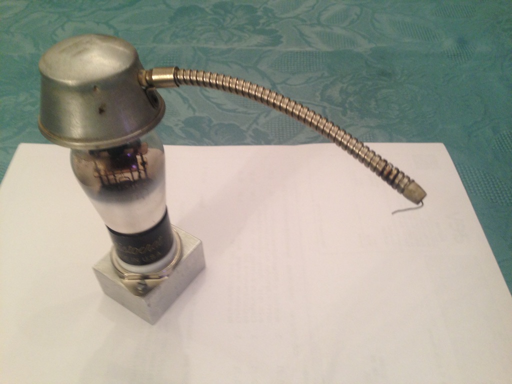

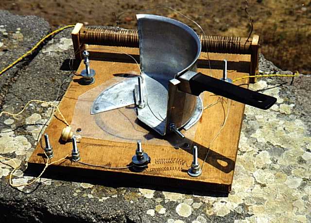

Das letzte Bild zeigt den "Sauce Pan" Detektor-RX aus der ersten Folge
von "Rough Science" (BBC). Der Bleikristall ist am Mittelbolzen zwischen
den Beilagenscheiben eingeklemmt.
http://www.ve6aqo.com/Rough_science/Rough_science_Episode1b.htm
http://www.ve6aqo.com/Rough_science/Making_a_crystalset2.htm
> Röhrenbude.
Das Audion mit der RV.... könnte man auch mal nach bauen - einen Schwung
RV12P2000 habe ich noch da. Hast Du Unterlagen für die nötige Spule,
also Aufbau Windungszahlen.
Das ist ja ein heißes Teil. Da muß man nur aufpassen, daß es die
Regierung nicht mitbekommt, wenn man den Kloßtopf zum Dreko
umfunktioniert.

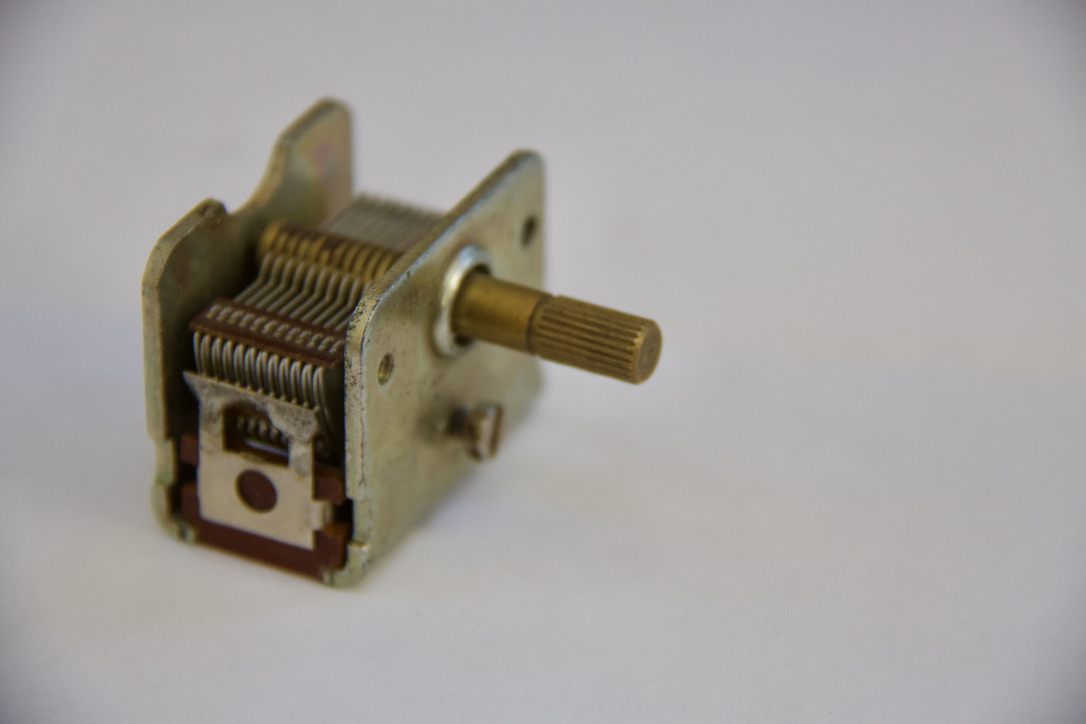

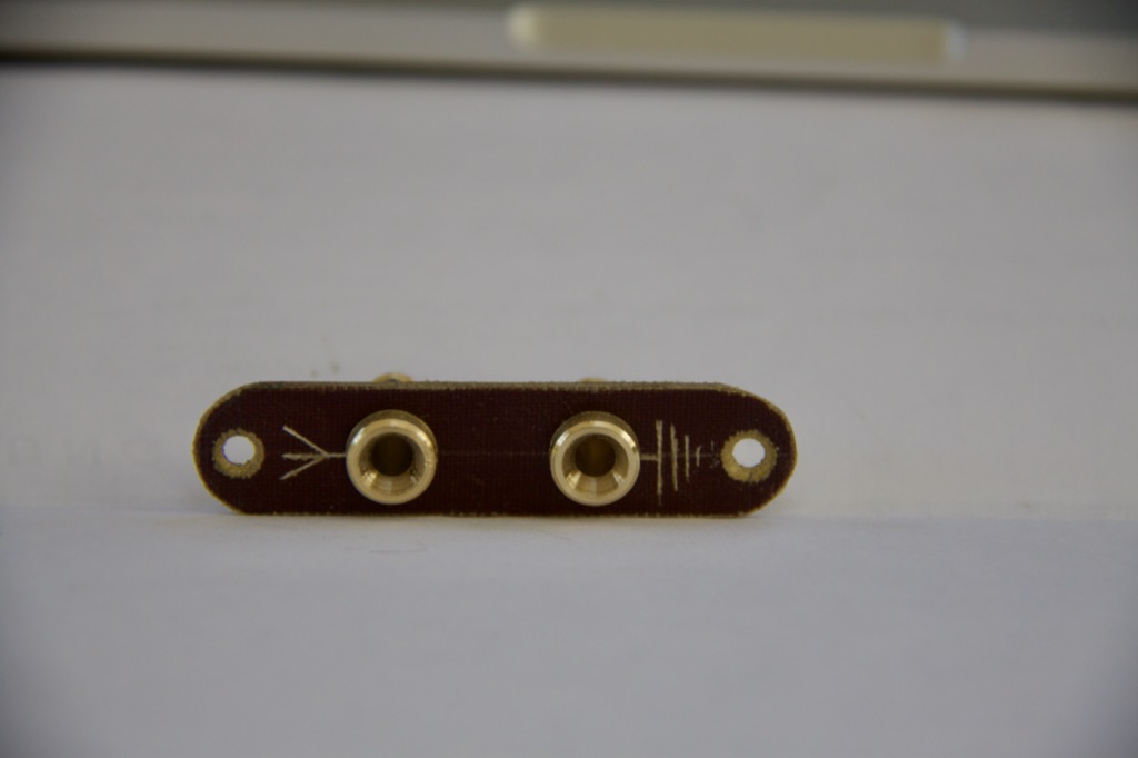

Bei mir ist es auch wieder einen kleinen Schritt voran gegangen. Habe
jetzt die Antennen-/Erdbuchse fertig - natürlich habe ich auch hier
versucht das klassisch zu machen.
Gestern ist auch ein 2. Dreko angekommen. Der wird für den Antennenkreis
benutzt. Den 3. Dreko (zwischen Fußpunkt Antennenkreis und Erde) werde
ich als variablen Plattenkondensator realisieren. Da muß ich nur noch
warten bis meine neue Minitischkreissäge eintrifft. Sägen auf die
klassische Art geht momentan nach der Bandscheiben OP noch nicht.

Und danke für die Bilder. Das letzte ist ja was zum Lachen, aber ich
hätte die Spule noch auf ein Nudelholz gewickelt als Rollspule. Und
sicher kann man aus verschiedenen Haushaltsgeräten wie Sieb und
Einweckglas auch eine Verstärkerröhre basteln, gasgefüllt.

Hier gibt es Infos zu den Spulen:
https://www.radiobote.at/RB/RB_2017_67.pdf

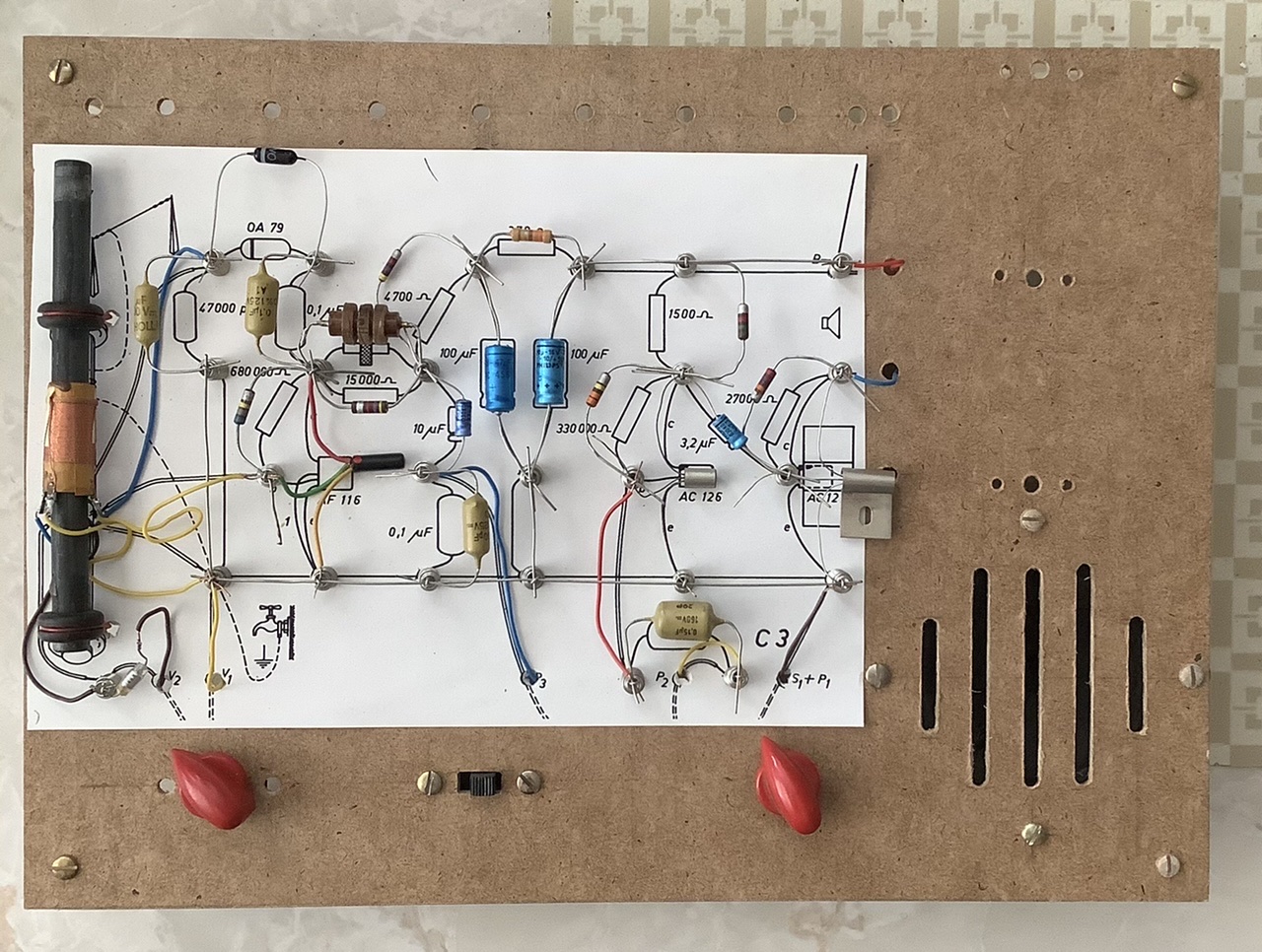

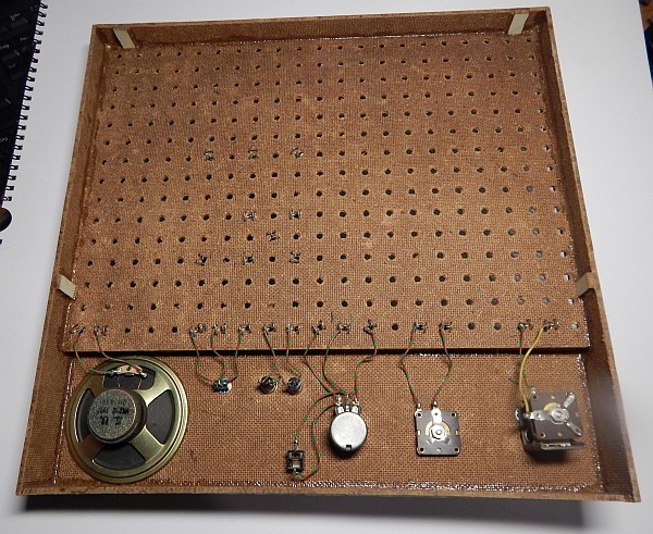

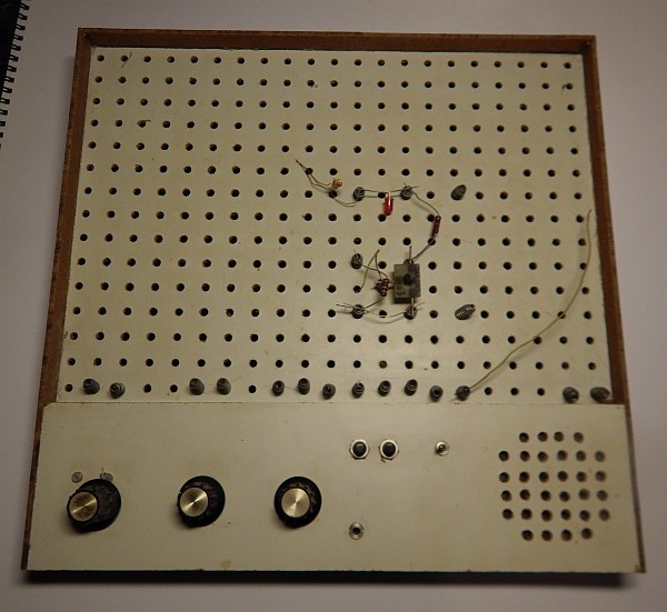

Im Anhang Bilder von einem kompletten Nachbau des Dreitransistor Reflex
Empfänger wie er damals in meinem Philips EE20 Baukasten vorhanden war.
Das einzig Originale hier sind der Lautsprecher und die roten Knöpfe und
das Poti. Die Aufbauplatte habe ich anhand von Photographien im Internet
selber hergestellt. Die Schaltungsvorlagen stammen auch von einer W.S.
Die Federn bezog ich in OE. Anstatt des AF116 mußte ein OC45 herhalten.
Die Empfangsleistung mit der Ferritantenne ist gut. Es lassen sich alle
MW Sender der Umgebung empfangen. Mit einer Außenantenne an den
Ferritstab angekoppelt, auch etwas DX.
von Horst S. (petawatt)
Die Germaniumdiode, der OC45, Drehko. und Schiebeschalter stellen ja
doch einen gewissen Stilbruch dar. Da wären die Originalteile (siehe
Anlage) schon besser...
Grüße von petawatt
Horst S. schrieb:
> Grüße von petawatt
Uff! Naja, mit der vollen H...;-)
(Da hat sich bei Dir mehr überlebt wie bei mir)
(Ich mußte halt mit dem was ich in der Grabbelkiste hatte,
vorliebnehmen).
In der Bucht sind gerade solche Teile oftmals sündhaft verteuert.
Gerhard
von Wilhelm S. (wilhelmdk4tj)
Hallo zusammen, hallo Gerhard,
du machst mich fertig, Typ. ;-)
Genau diesen Reflex-RX auf diesem Brettchen mit den roten Drehknöpfen,
den graubraunen Folienlümmeln, den dicken blauen Philips Elkos, dieser
seltsamen Drossel, den schicken Ferritstab.., und das alles auf diesem
Feder-Steckbrett. Ja das war es. Ging wie Sau, mehr als
Zimmerlautstärke. Auf Lötösenbrett in Zigarrenkiste neugebaut, erlaubte
es, in der Schule der Olympiade 1964 in Tokio beizeiten zuhören zu
dürfen. Wird wohl WDR gewesen sein. Damals wurde man von den
Klassenkameraden für solche 'Künste' noch bewundert. Für uns Jugendliche
war damals Radio Luxemburg das Mass der Dinge, mit diesem
Reflex-Empfänger sauber und trennscharf zu empfangen. Ein geiles Teil.
Der Original AF116 liegt noch in der Schatulle, die graubraunen
Folienlümmel braucht heute niemand mehr, die Elkos sind viieell kleiner
geworden, der Ferritstab und der rest sind leider verschütt gegangen.
Danke für diese für mich tolle Remineszens.
Als Anmerkung: Das Original Hand-, Bastelbuch zu diesm Philips Kasten
habe ich noch. Alles mit Germanium Transistoren.
73
Wilhelm

>> SK10 Steckbords
> Klar ist das praktischer, verträgt auch etwas höhere Frequenzen. Aber
> wenns ums Lernen geht, immer der Reihe nach, von Groß nach Klein. Aber
> der detektorempfänger schaut halt egal auf welchem Steckboard nicht
> "historisch" genug aus, und die altertümlichen Bauteile passen nicht
> wirklich aufs Steckboard.
Das stimmt. Die Federn sind eigentlich auch nicht zu schlecht. Der EE20
RX funktionierte sofort nach der Spannungszuführung. Nur das Poti ist
recht schlecht und hat teilweise Schleiferunterbrechungen. Vielleicht
hilft Reinigung. Ist allerdings das Originalpoti vom Baukasten.

Es  gibt nur von sehr wenigen Germanium-Transistoren freie Spicemodelle,
( keine HF-Transistoren ), sonst könnte man manches nach-probieren.
von Josef L. (Gast)
Ge-Dioden sind offenbar schon seit 40 Jahren aus der Mode, anbei Auszug
aus der Preisliste 4-82 (1982!) von Siemens!
> Spice-Modelle von Ge-Transistoren
Liegt sicher am Alter, Modelle gibt's nur für Neuentwicklung; außerdem
streuen die Eigenschaften wohl viel stärker als bei Si-Typen. Aber wer
ein genügend aussagekräftiges Datenblatt hat, mag es nach
https://www.youspice.com/spice-modeling-of-a-bjt-from-datasheet/
mal versuchen. Solange die Transitfrequenz fT>1MHz ist, sollte man bei
NF die Frequenzabhängigkeiten vernachlässigen können. Bei HF schon im
MW-Bereich ist das mit den frühen HF-Typen anders, allenfalls bei AF239
oder AF379 geht das. Aber grade da findet man diese Angaben in den
Datenblättern.
https://www.diystompboxes.com/smfforum/index.php?topic=78932.0
https://grwhitehead.github.io/germaniumbjts/

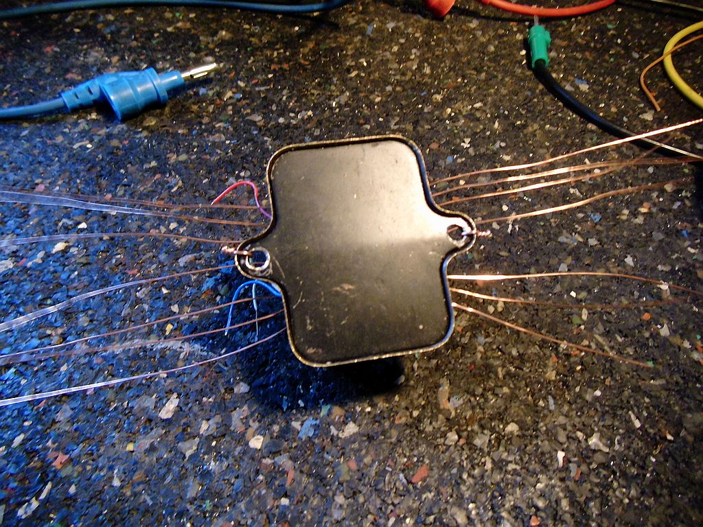

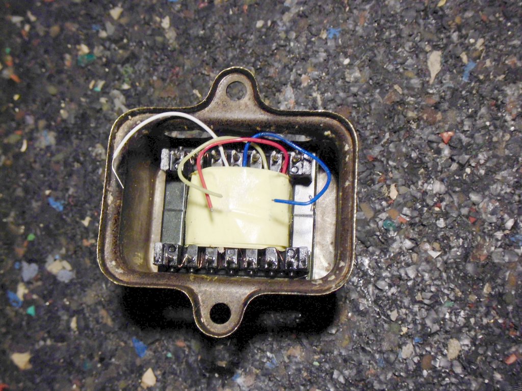

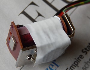

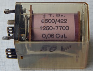

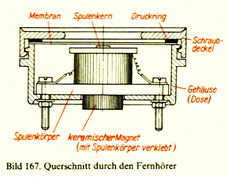

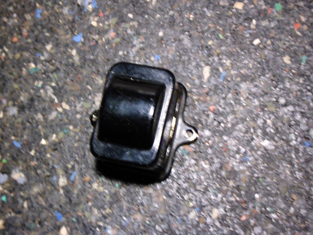

von Josef L. (Gast)
Sagt mal -kann man nicht aus einem Relais einen passablen Kopfhörer
basteln? Die Ohrmuscheln hätte ich noch, die Relaisspule hat 1200 Ohm,
7700 Windungen 0.06 CuL, unl laut Messung mit dem nanoVNA zwischen 50kHz
und 2MHz die Spulenwerte 220mH/33pF mit einer schwachen Resonanz bei
59kHz.
Da ich sicher kein 50V-Relais mehr brauche, werde ich das nun zerlegen.
Sollte man da noch einen Permanentmagneten mit dranhängen oder einfach
so eine Blechmembran drüberhängen?

von HST (Gast)
Ohne magnetische "Vorspannung" bekommst du eine Frequenzverdopplung der
NF mit entsprechender Verzerrung. Bei den klassischen Kopfhörern war der
U-förmige Kern für die beiden Spulen ein Permanentmagnet und bildete mit
der Membran einen geschlossenen Magnetfluss.
von Josef L. (Gast)
Ich habe jetzt erstmal einen 2mm hohen Neodym-Magneten an die Seite
gesetzt und die 2 vorstehenden Zapfen vorne abgefeilt. Fehlt nur noch
eine passende dünne Membran. Die alten Kopfhörer- und Telefonhörerteile
scheinen inzwischen entsorgt zu sein, aber ich habe noch nicht die ganze
Wohnung auf den Kopf gestellt.
von Edi M. (edi-mv)
Josef L. schrieb:
> Interessant wäre zu wissen, ob die Werte der "Antennen-Nachbildung" die
> Edi verwendet hat nur genau für 1 MHz gelten oder über einen größeren
> Bereich?
Für einen größeren Bereich. 150 KHz - 30 MHz
Infos auf meiner Seite:
http://edi.bplaced.net/?Grundlagen___Messungen_an_Empfaengern___Messung_der_Empfindlichkeit
http://edi.bplaced.net/?Grundlagen___Messungen_an_Empfaengern___Intermodulation-_Intercept-_Point_IP3
Etwas ausführlicher:
http://edi.bplaced.net/images/grundlagen/Empfaeengermessungen/FT_1949_heft_16_Kunstantenne.pdf
von Josef L. (Gast)
danke, Edi. PDF habe ich gespeichert und durchgearbeitet. Sehr
aufschlussreich.
Membran für Hörer habe ich nichts Ideales gefunden, zwei alte Blechdosen
(Kaffee, Hustenbonbons) gekillt, Boden ist absolut eben, aber Dicke
0.18-0.20mm; die Originalmembran hatte sicher nur 0.10mm - aber der
erste Hörversuch war positiv, d.h. es ist etwas zu hören. Fehlt noch
eine justierbare Befestigung, schalldicht gekapselt.

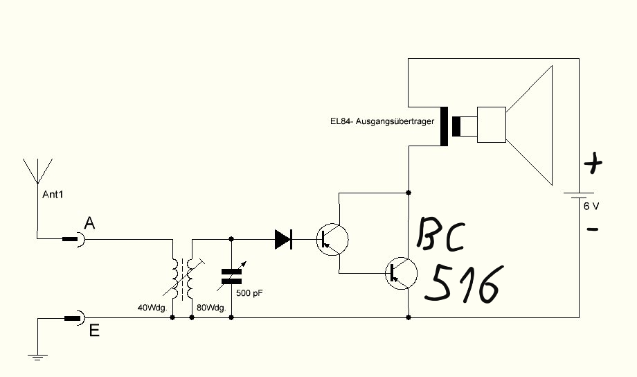

Bild: "Edi's Darling", ich demonstriere sie mit meinem Baukasten-
Detektorempfänger, bei 6 V Batteriespannung an einem EL84-
Ausgangstrafo, und auf dem Video betreibt sie mit einer meiner fetten

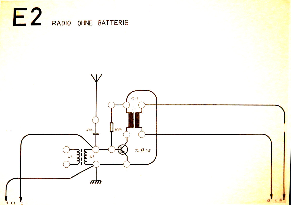

50W- Z228- Boxen, rechts im Bild. Auch wenn die paar Milliwatt keinen
Hering vom Teller ziehen, ...es ist was zu hören.
Die Schaltung wurde hier schon besprochen- sie arbeitet mit kleinen Ge-
Transis, den DDR- Typen GC116 und GC301, aber auch mit vielen anderen
Germaniumtransis, sie bringt mit der Vorspannung, die der Detektor
selbst erzeugt, die Darlings in den Arbeitspunkt (Ansonsten benötigt man
einen sehr hohen Basisvorwiderstand, die Darlington- Schaltung hat eine
sehr hohe Verstärkung)
Die Schaltung ist äußert simpel, aber funktionierte ...zigmal tadellos,
kann ich für Detektor- Versuche empfehlen.
(die Diode muß andersherum, es geht aber auch so)
https://vimeo.com/403285164
Klebe doch ein Stück Rasierklinge oder Fühlerblech auf eine Membran
deiner Wahl. Wichtig für die Vorspannung wäre wohl nur, dass die Membran
nicht anschlägt. Sicher gibt es den idealen Arbeitspunkt bzgl
Eingangsstrom, magnetische Vorspannung, Luftspalt und mechanischer
Vorspannung   :)  Viieeel Probierpotential

Henrik V. schrieb:
> Fühlerblech
Danke für den Tipp, an sowas habe ich gar nicht gedacht, ist Jahrzehnte
her dass ich mal eine Zündkerze in der Hand hatte. Ich habe jetzt eine
Firma gegoogelt die solche Bleche herstellt, werde ich mal um Reste
anfragen. Da sollte ja Briefporto reichen für 5x10cm Blech!

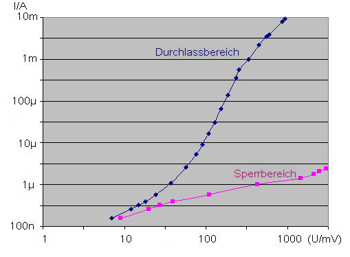

Ich habe gerade versucht, mit dem Kennlinienschreiber Dioden in
geringsten Spannungs-/ Strombereichen zu testen... nicht wirklich
möglich. Die meisten Kennlinien sind nicht wirklich plausibel. Bis zum
Bereich von 0,1 V/ Teil und 1 µA/ Teil sehen die Kennlinien noch genauso
aus, wie die Kennlinien in den Büchern, die im V/ mA- Bereich liegen,
nur verkleinert.
Andererseits ist es auch schwer, die Messungen mit EInzelmeßgeräten von
Hand auszuführen, weil die Spannungen und Ströme so gering sind, daß
Meßgeräte da an der untersten Grenze sind-  Spannungen im einstelligen
mV- Bereich bewirken ja auch nur Ströme im Mikro- und Nano- Ampére-
Bereich, so geringe Spannung hinreichend genau zur Verfügung zu stellen
und den Strom zu messen, braucht geeignete Meßinstrumente.

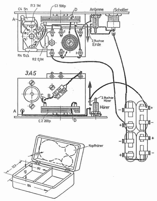

von Edi M. (edi-mv)
Henrik V. schrieb:
> So als Bastelidee:
> Regenschirmdetektor
So ist es.
Siehe Bild (Aus "Funk- Technik")
> entscheiden :)
Das sah man noch nicht so verbissen.
Autos gab es noch viele "oben ohne", und auf diesen Karossen bot sich
eine Antenne an, die etwas größer sein durfte als der Regenschirm.
Und wenn man das Auto mit den Antennenmasten wie einen Bauernhof auf
Rädern auf sich zurollen sah... das hinterließ sicher einen bleibenden
Eindruck.
(Bilder: Buch "Antenne und Erde", Grebe Werbeschrift, Radio News,
Wikipedia)
Der Mann mit der rollenden Funkstelle ist der amerikanische
Rundfunkpionier und Radiohersteller Alfred H. Grebe (sehr bekanntes
Radiogerät: "Synchrophase").
Die Antenne hat eine sehr schöne Rundstrahlcharakteristik, ich habe sie
im Antennensimulator 4NEC2 eingegeben:
http://edi.bplaced.net/?Edi%60s_Specials___Antennen-Ideen_-_Vergessenes_Wissen___Simulation_Autoantenne_T-_4-_Draht
von Josef L. (Gast)

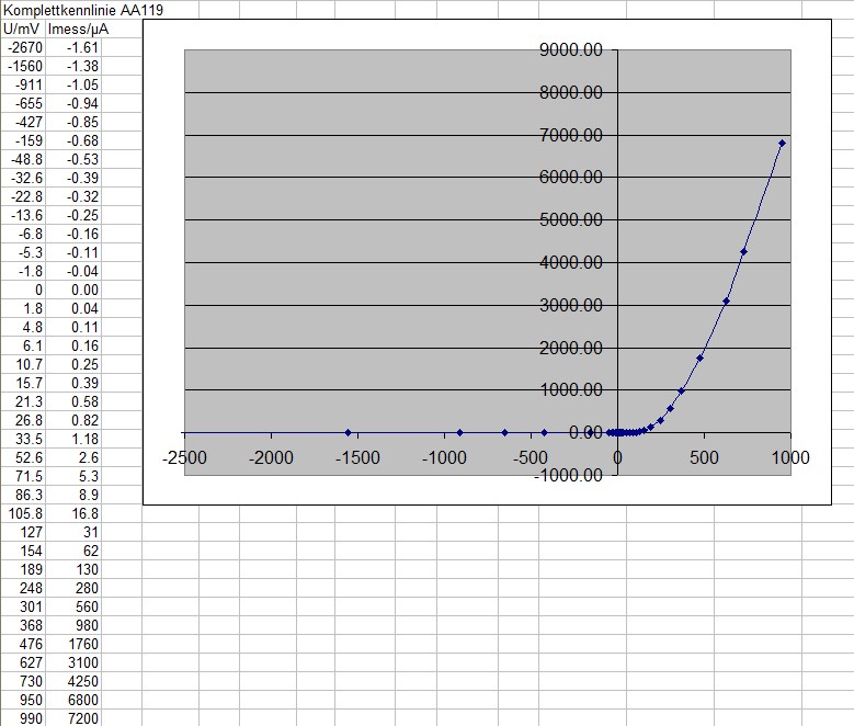

Solange der Schreiber nicht über verschiedene Messbereiche verfügt geht
das nicht. Aber da die Kennlinien und auch deren Ableitung (Steigung)
stetig sind und logarithmisch aufgetragen in etwa linear, reichen ja
einige wenige Punkte. Ich habe daher einfach eine fixe Spannungsquelle
(2x1.5V-Batterie, inzwischen habe ich den Halter für 4x gefunden) und 2
Handvoll Widerstände zwischen 220Ω und 90MΩ (notfalls 0.13Ω bis 510MΩ)
in Serie mit Diode und meinem selbstgebauten Multimeter mit
25µA-Instrument als Amperemeter, digitales Voltmeter im Bereich 2000mV
parallel zur Diode. Wo unter 2µA das Instrument nicht mehr genau genug
anzeigt, rechne ich den Strom nach (Batteriespannung - Diodenspannung)/R
und kann dadurch auch bis runter zu Strömen um 10nA messen. Zumindest
schauen die Spannungen am Multimeter plausibel aus.
von Edi M. (edi-mv)
> das nicht.
Josef, natürlich hat er die.
Nur- der GERINGSTE Meßbereich ist 0,1 V/ Teil und 1 µA/ Teil, das ist
100 mal zu hoch. Obwohl da noch ein Reihenwiderstand bis 1,75 MOhm
eingeschaltet werden kann- die Anzeige ist nicht änderbar- ich kann also
nichts über die Plausibilität des Schreibers in geringsten Bereichen
sagen.
Aber wenn Sie mit Ihrer Meßanordnung einige Meßpunkte im Bereich einige
Mikrovolt bis 10 mV gewinnen, und Hand- Kennlinien einiger Dioden und
eines Kristalldetektors zeichnen könnten- wäre interessant.

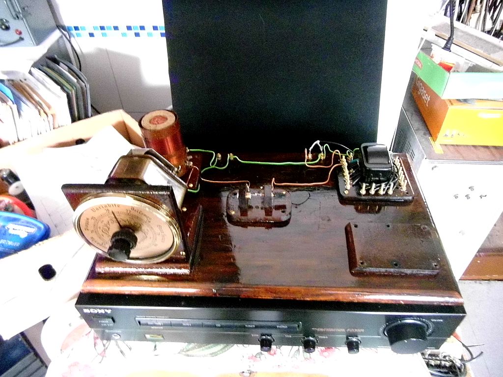

Heute nacht gegen 00:30 habe ich nochmal mit dem Detektor in bisheriger
Anordnung (also noch nicht weiter optimiert) einen Empfangsversuch
gemacht, konnte das Verhalten mit Zunahme von Rauschen, Lautstärke und
Bandbreite über das MW-Band wieder bestätigen. Zwei Sender kamen stark
rein, bei 60° Drehung Tunesien auf 630 kHz (600kW-Sender in Djedeia,
1443 km Luftlinie genau Süd) und bei 115° auf 900 kHz RAI (50kW-Sender
bei Mailand, 403 km Luftlinie, fast Südrichtung). Ab 130° waren dann
mehrere Sender gleichzeitig zu hören.
Nach der ursprünglichen Eichung wären 60° aber 679 kHz, 115° etwa 1072
kHz gewesen, d.h. die Antennenlast verschiebt die Frequenzen ziemlich
stark und der von mir dem Drehko parallel geschaltete 30pF-Kondensator,
der ohne Antenne den Bereich bis 1653 kHz begrenzt hatte, ist eigentlich
überflüssig, da die Ankopplung schon mindestens 30pF mitbringt.
Edi hatte ja schon geschrieben dass die alten Geräte darum gar keine
Kilohertz-, Meter- oder Stationsskala hatten, weil sich alles
gegenseitig beeinflusst und verstellt.
Für den Relaiskopfhörer muss ich erstmal eine geeignete Dose finden,
"handheld" ist Gepfriemel und funktioniert nicht.
Ob man einen empfindlicheren Kopfhörer selbst hinbekommt- ich denke, das
wird nicht einfach.
Kopfhörer sollte eine Option sein, kein Muß- wir wisssen, daß es heute
kaum starke Sender gibt.

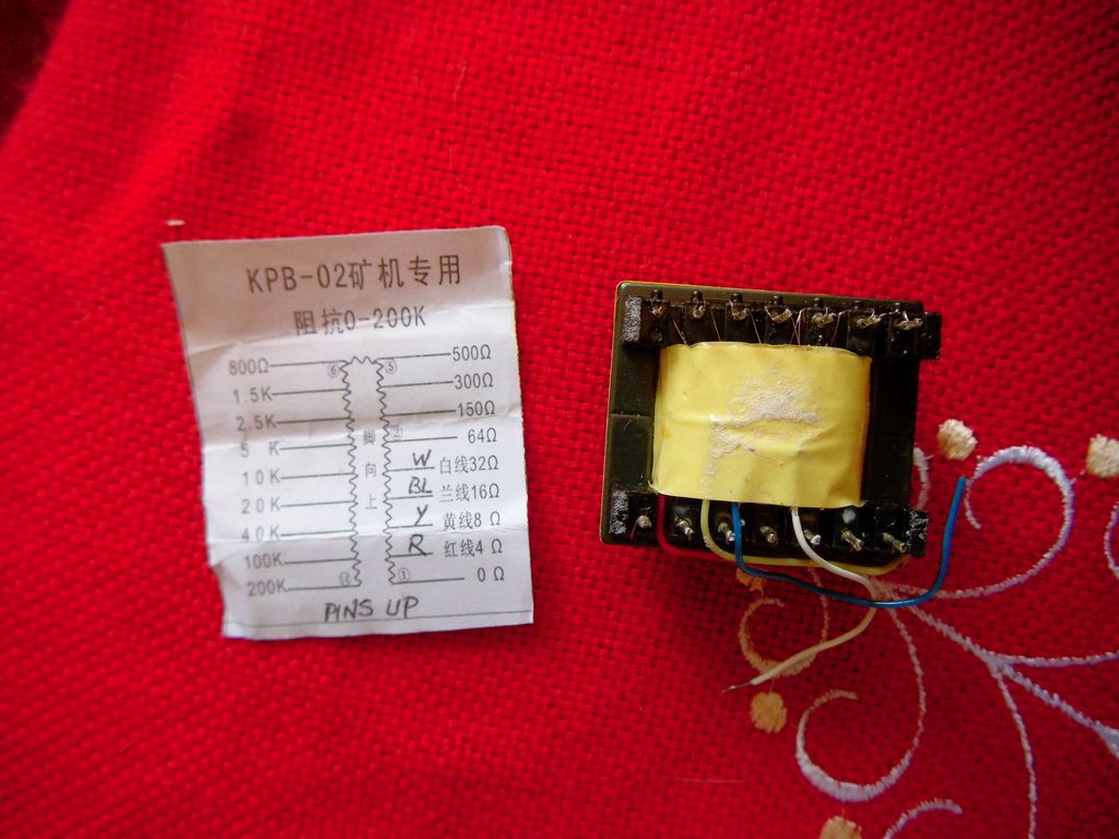

Eine bessere Kopfhörerlautstärke bekommt man auch durch Aufwärts-
Transformierung mittels eines geeigneten NF- Übertrager hin- darum die
Empfehlung des Bogen oder KPB-2, der kann z. B. von Impedanz 10 KOhm zu
200 KOhm transformieren !
Mit diesem Übertrager ist sogar Lautsprecher- Betrieb (im Milliwatt-
Bereich, aber immerhin...) möglich, wenn man genug Eingangspower hat,
etwa als Kontrollmonitor eines evtl. vorhandenen "Heimsenderleins",
immerhin sind 4 gängige Lautsprecher- Impedanzen anpaßbar.
Der KPB-2 ist mit seinen zahlreichen Anzapfungen für Kleinst-
Transistor- oder Röhrenendstufen (z. B. mit einem kleinen Germanium-
Transi im A- Betrieb oder eine Endstufe mit Kofferradio- D- Röhre oder
vllt. auch eine herntergedrosselte EL95) tauglich. Die fehlende
galvamnische Trennung wegen der Spartrafobewicklung dürfte dabei keine
Rolle spielen.
Ich will hier keine Werbung für die Anbieter der Übertrager machen,
außerdem gibt es mehrere Anbieter- es ist nur eine rein sachliche
Empfehlung.

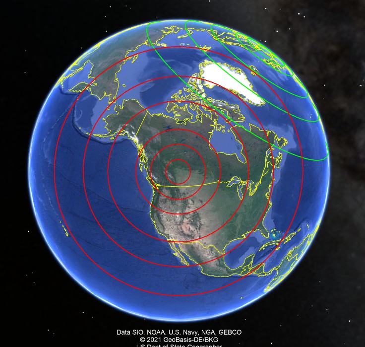

von Josef L. (Gast)
Ich habe mir grade mal Gedanken über die Empfangssituation gemacht und
den Vergleich Deutschland / Nordamerika. Anbei Karten mit meiner
Umgebung - Kreise mit 400-900-1400-2400-3400-4900 km Radius. Die
400/1400 kommen durch die beiden im Detektor empfangbaren Sender RAI und
Tunesien. Mit 1400 km haben wir schon fast alle, mit 1900 km alle
europäischen Länder erfasst, mit 2400 km auch Mittelmeer, Nordafrika bis
zum Rand der Sahara, im Norden Island und fast Nordkap, im Osten
Kaukasus und Türkei. Bei 4900 schon bis Labrador/Neufundland, ganz
Nordafrika, Arabische Halbinsel, Nordindien, Kasachstan, und Russland
bis weit über den Ural. Und Sender gibt's noch einige,
https://de.wikipedia.org/wiki/Mittelwellenrundfunk
Gerhard bekommt von Edmonton aus bis in 2400 km nur Kanada und USA, erst
darüber hinaus Mexiko, ab 3400 km Sibirien und Grönland, und erst
jenseits der 4900 km Hawaii, Südamerika und Island.

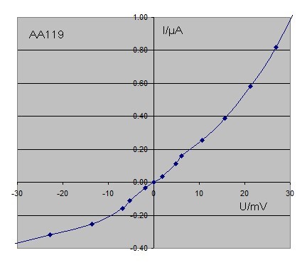

von dxinfo (Gast)
Josef L. schrieb:

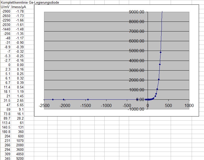

Ein plausibles Aussehen ist zwar ganz nett, aber noch nicht alles. Um
zuverlässig zu Daten zu kommen muss erst der Innenwiderstand des
Messgerätes, sowohl bei der Spannungsmessung, als auch bei der
Strommessung berücksichtigt werden. Also entweder die Innenwiderstände
weg kompensieren oder aus den Messdaten rausrechnen. Mit der Diode als
nicht lineares Testobjekt wird das keine so triviale Aufgabe sein, wie
man das vielleicht gerne haben will. Auf eine Darstellung der Lösung
darf man also gespannt sein.
Dazu muss man berücksichtigen, dass die Widerstandswerte von guten
Dioden um den Nullpunkt recht hoch werden. Um so mehr wirken sich die
Innenwiderstände der Messgeräte aus. Die Probleme, auf die Edi gestossen
ist, kommen nicht von ungefähr.

von Edi M. (edi-mv)
Lassen Sie die Kirche im Dorf- ein Funktechniker sollte schon die
"stronrichtige Messung" und "spannungsrichtige Messung" kennen und
anwenden.
Zumal bei Widerständen im vllt. 3- stelligen KOhm- Bereich oder mehr ein
Meßinstrumenten- Innenwiderstand von einigen Ohm keine Rolle spielt- und
ich würde aus diesem Grunde die spannungsrichtige Messung wählen.
Und- Edi mißt auch Spannung mit höchstmöglichem Meßgerät-
Innenwiderstand, etwa mit dem Z524- Ziffernvoltmeter: 4 GOhm !
Ich möchte auch keine "netten Kurven, sondern PLAUSIBLE, die eben
zeigen, warum ein Detektor funktioniert, obwohl ÜBERALL zu lesen ist,
daß die Dioden- Schwellspannung erreicht werden muß.
Was ja eben nicht so ist, wenn der Generator -wie mit meinem
Versuchsaufbau eindeutig gemessen- nur einige Millivolt liefert, der
Detektor dennoch NF -ebenfalls im Millivolt- Bereich- ausgibt ! Da sind
also nicht mal die 100mV Schwellspannung vieler Schottky- Dioden
erreicht.
Und auch der von einem Mitschreiber (ich glaube, das war Kurt)
angemerkte "geringe Unterschied zwischen Durchlaß- und Sperrichtung" ist
keine befriedigende Erklärung.
Ich bin also gespannt, was Josef mißt.
Aber wer viel mißt, mißt viel Mist. Messen ist Wissen. Wissen ist Macht.
Nichtwissen... macht nichts.

von Josef L. (Gast)
Wie wir ja alle entweder schon seit Urzeiten oder wie hier mehrfach
geschrieben wissen, gibt es "die" Schwellenspannung nicht, die Kennlinie
ist stetig, und die "Schwellenspannung" ist nur die Spannung die anliegt
wenn der Strom durch die Diode in einem "üblichen" Bereich liegt, also
im niedrigen Milliampere-Bereich. Da alle Kennlinien ähnliche, wenn auch
nicht gleiche, Steigung haben, könnte man eher sagen, dass Germanium- im
Gegensatz zu Siliziumdioden eine um 0,4 Volt niedrigere
Schwellenspannung haben.
Für den Gleichrichtereffekt bei höheren Spannungen mit Mittelwert um 0
Volt kommt es kaum auf die Größe der Kennlinien-Nichtlinearität an, bei
Minus fließt nichts, bei Plus fließt was. Für die Detektorwirkung mit
sehr kleinen Amplituden kommt es viel mehr darauf an, so wie ich sehe 2.
Ableitung der Kennlinie, also Unterschied der Steigung bzw. des
dynamischen Widerstandes zwischen mini- und maximalem Spannungswert der
HF-Spannung. Und das sollte umso größer sein, je höher die Vorspannung
ist.
Aber ich werde jetzt erst nochmal die Kennlinie messen und zeigen.
von Edi M. (edi-mv)
> ist.
Die rein statischen Werte sollten einen einigermaßen deutlichen
Unterschied zeigen. Ansonsten würde nicht eine NF- Amplitude im Bereich
der Trägeramplitude entstehen können.
von Zeno (Gast)
Edi M. schrieb:
> wird nicht einfach.
Besorge Dir das Buch "Elektrotechnik selbst erlebt"  (z.B. hier
https://www.ebay.de/itm/164837075932?chn=ps&norover=1&mkevt=1&mkrid=707-134425-41852-0&mkcid=2&itemid=164837075932&targetid=1112777662790&device=c&mktype=pla&googleloc=9068245&poi=&campaignid=10203814509&mkgroupid=101937405277&rlsatarget=pla-1112777662790&abcId=1145989&merchantid=7364532&gclid=EAIaIQobChMIreC86Lao8AIVmPdRCh3E8QzAEAQYASABEgLXsfD_BwE).
Dort istbeschrieben wie man einen Kopfhörer selbst baut. WEnn Du dann
immer noch nicht ausgelastet bist kannst Du auch noch ein Kohlemikrofon
und einen Lautsprecher selbst bauen - ist alles in dem Buch beschrieben,
sogar mit exakten technischen Zeichnungen und genauer Erläuterung der
einzelnen Arbeistschritte. Einen Detektor, Röhren- und
Transistorverstärker kannst Du auch bauen. Selbs ein Morseschreiber ist
dort beschrieben - alles selbst gebaut auch der Motor.
von Edi M. (edi-mv)

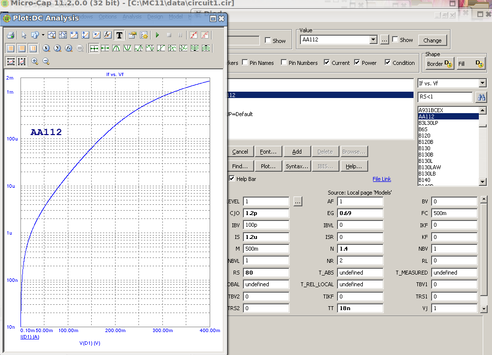

Ich habe ein bißchen am Simulatorentwurf weiter herumprobiert, habe den
zweiten Generator weggelassen (Wozu soll der gut sein ?), habe per
"Versuch & Irrtum" die Pegel angepaßt (ich bin nicht firm mit dem Simu),
bis ich HF- Amplitude und Modulationsgrad so hatte, wie ich sie real
bereitstelle, und jetzt bin ich an den Ergebnissen meines Meßaufbaus !
HF- Amplitude 5 mV von meinem R&S- Generator VOR der
Antennennachbildung, am Ausgang knapp Uss = 1 mV NF- Spannung mit der
AA113, sauberer Sinus.
Entspricht meiner Messung mit der WF- Glasdiode OA705.
So muß das- so sieht das für mich nachvollziehbar aus.
Tatsächlich simuliert deLTSpice also eine Gleichrichtung bei niedrigsten
HF- Spannungen an der Diode.
Jetzt müßte man die Diodenwerte der OA70 und 1S79 einsetzen, ob die NF
dann auch höhere Werte erreicht.

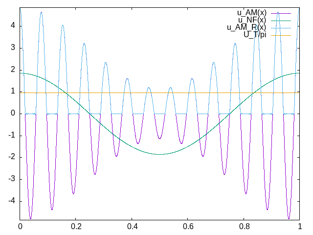

> ist.
Das sehe ich genau so, denn es hat sich auch in der Darstellung der
dynamischen Kennlinie bei der AM Demodulation gezeigt, dass die
Unterschiede in den Steigungen wesentlich sind. Allerdings ist diese
Veränderung in der Steigung die Definition von "Nichtlinearität". Die
grafische Darstellung habe ich weiter oben bereits gepostet. Im Anhang
nochmals das Bildchen.
Die Kennlinien sind aber nur in der Simulation so einfach zu erfassen.
In der Realität geht man in üblicher Weise den Weg, dass man zwei
Datenpunkte erfasst und über die Shockley Gleichung zurück rechnet.

von Josef L. (Gast)
Hallo Edi,
in dein Schaltbild - Simulation von heute 14:21 - hat sich ein fehler
eingeschlichen: Die Spule in der Antennensimulation ist mit 20m
angegeben, aber das sind 20 Millihenry; es sollte 20u heißen für µ bzw.
Mickrig-Henry!

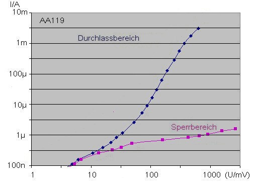

von Josef L. (Gast)
Ich habe jetzt eine der Dioden mal durchgemessen bzw. die Messung von
neulich ergänzt, sowie meine Meßinstrumente nachgemessen. Das düwi
Multimeter hat im Meßbereich 2000mV einen Eingangswiderstand von genau
10MΩ, das habe ich durch Spannungsmessung einer 1.5V-Batterie mit
verschiedenen Vorwiderständen gemessen (1. Bild). Das
Amperemeter-Meßwerk hat einen Innenwiderstand von 3.3kΩ, in den höheren
Meßbereichen Shunts und dann noch niedrigere Werte (Bild 2).
Die Meßschaltung brauche ich wohl nicht aufmalen: Batterie 2x1.5V,
Vorwiderstand, Amperemeter, Diode hintereinander und Voltmeter parallel
zur Diode. Im 3. Bild die Messung der grünen Siemes-Diode RL32. Zu
korrigieren gibt es nichts, denn:
- Das Amperemeter misst den Strom durch Vorwiderstand, sich selbst und
die Parallelschaltung von Diode und Voltmeter, also Diode und 10MΩ. Das
Voltmeter misst direkt den Spannungsabfall an der Diode. Der Diodenstrom
ist nur noch um diese Spannung geteilt durch 10MΩ zu reduzieren. Dieser
Strom liegt aber in allen Fällen weit unter 1% des gemessenen Stroms und
damit unter der Meßgenauigkeit.
Aus der Diodenkennlinie kann man aber folgendes entnehmen: unterhalb von
-300mV und oberhalb von +300mV verhält sich die Diode jeweils wie ein
Ohm'scher Widerstand! Sie ist also nur entweder innerhalb des engen
Bereiches von -300 bis +300mV als Detektor, sprich zum Trennen der NF
von HF, ODER mit deutlich größerer Amplitude und ohne Offset als
Gleichrichter zu gebrauchen. In beiden Fällen arbeitet sie aber mehr
schlecht als recht, weil das Verhältnis von Durchlass- zu Sperrstrom nur
etwa 4:1 ist.
Als Detektor mit Vorspannung ist sie völlig ungeeignet, da man dann im
linearen, d.h. ohmschen Bereich der Kennlinie ist.
Interessant ist jetzt der Unterschied zu der im Hörtest besten und
vielleicht einer "mäßig guten" Diode.
von Edi M. (edi-mv)
Josef L. schrieb:
> Hallo Edi,
> Mickrig-Henry!
Vielen Dank !
Hier die korrigierte Simulation.
von Edi M. (edi-mv)
Hmmmm.... also nach den Meßwerten dürfte ein Detektor mit dieser Diode
mit dieser Diode überhaupt nichts bringen, da sie bis um 20 mV in beiden
Richtungen den gleichen Widerstand besitzt.
So steht das in allen Quellen.
300 mV ist dagegen ja schon Hochspannung. Da funktioniert die Diode als
Diode.
Aber... Detektorempfänger funktionieren, und sogar die Simulation zeigt,
daß es geht.
Also irgendwas haut nicht hin.
>Josef L.
Danke für die Link-Angaben zu den GE-Spice-Transistoren.
Ein Ein-Transistorradio, Philips Baukasten C1, als Teil von Gerhards C3
Radio
läßt sich mit GE-Bauteilen simulieren, zwar nicht ganz einfach aber
immerhin.
Kennlinien kann ich hier nicht messen, lediglich darstellen,
als Beispiel Spicedaten einer OA95.
>Edi M.
In Datenbüchern findet sich zu Angaben von GE-Dioden teils die
Angabe für niederohmige Demodulatorschaltungen, oder hochohmige.
OA70 dürfte für niederohmig sein, OA79 hochohmig, Daten habe ich
keine dazu.
>den zweiten Generator weggelassen (Wozu soll der gut sein ?)
Ist real kein Bauteil der Schaltung, braucht LTSpice aber für die
AC-Simulation ( Wert z.B. AC 1 ).
Der Detektor von Hr. Bosch läßt sich zumindest in Teilen auch
hier simulieren.Die Drahtantenne erfordert aber einen anderen
AM-Modulator als von mir verwendet, der muss auf Masse liegen,
was beim Ersatzschaltbild der Drahtantenne nicht möglich ist.
Zwar nichts neues, eine OA95 und auch andere sind lichtempfindlich.
Wie geschrieben, ich bin kein Simu- Freund, nutze das gelegentlich, aber
nur nebenbei, und NACH der Realität- und freue mich, wenn das Gleiche
herauskommt.
Offensichtlich benötigt LTSPice den 2. Generator nicht, es geht ja, und
die jetzige, geänderte Version Ihrer Schaltung kommt der Realität sehr
nahe.
> etwa 4:1 ist.
Danke für die Darstellung der Messung und der Verarbeitung der Daten.
Das klingt sehr vernünftig. Mir scheint es sinnvoll, über die Shockley
Gleichung auf den Anstieg im Nulldurchgang zurück zu rechnen.
Übrigens besteht ein fliessender Übergang zwischen der Verarbeitung
schwacher Signale in der so genannten sqare law region und der
Verarbeitung starker Signale in der so genannten linear law region.

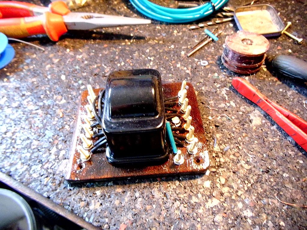

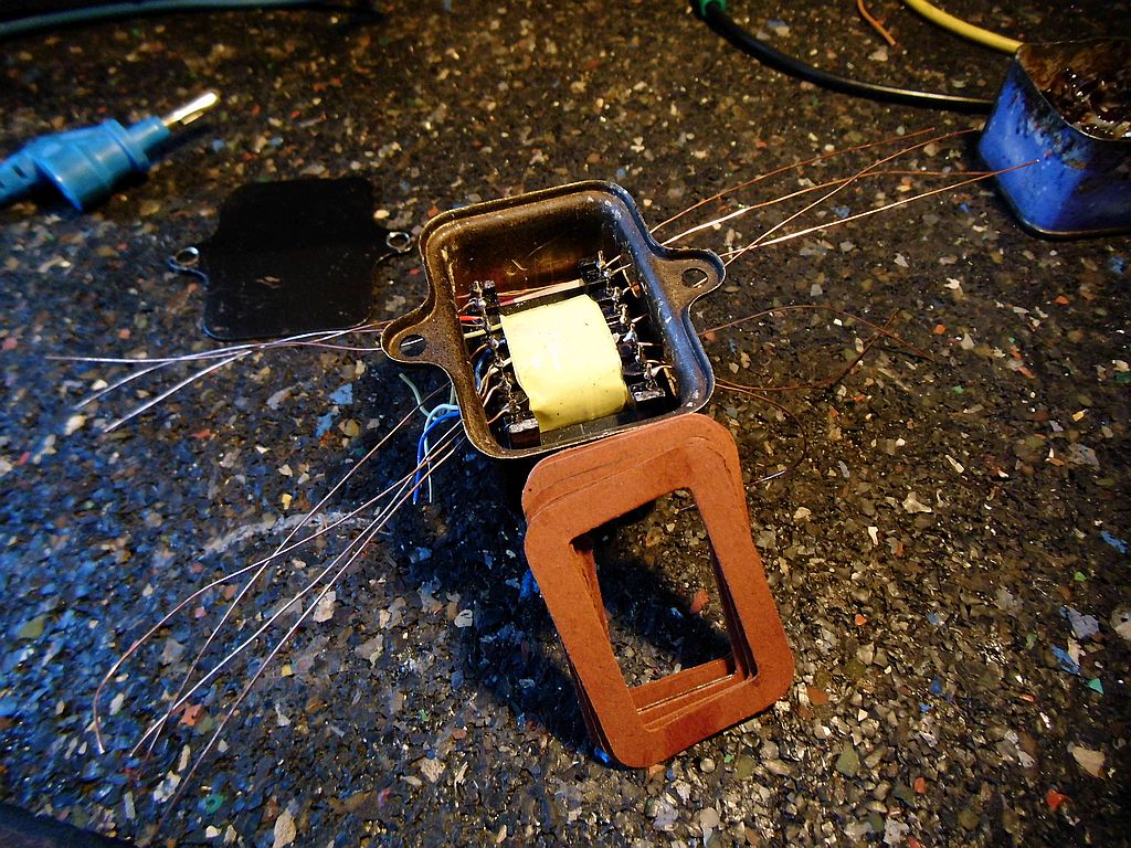

So, wieder etwas an "Edi's Breadboard- Receiver" weitergearbeitet.
In meinem Uralt- Radio "Westinghouse RC" von 1922 werkelte ja ein nicht
passender, schlecht funktionierender  Trafo- den ich dann austauschtem,
und den ich wegen seiner niedrigen Impedanzen trotz gutem Ü- Verhältnis
nirgends verwenden konnte.
http://edi.bplaced.net/?Edi%27s_Radios___1922_Westinghouse_RC___Inbetriebnahme_des_RC
Also dann... hart, aber herzlos: Übertrager geschlachtet.
Das schöne Gehäuse schien von der Größe wie geschaffen für den KPB-2.
Unmengen Wachs waren erst zu entfernen, sowie ein Haufen Pappringe, die
wechselweise mit Dynamoblech- Ringen, den Übertragerkern darstellten.
Die innenliegende Spule ging dabei drauf. Nun  ja... was soll's.
Und... paßt nicht.
Nach Entfernen zweier Nieten, die die Aschlüsse hielten, sowie Entfernen
derselben- jetzt paßt es perfekt !
18 Anschlüsse des KPB-2 und 1 Masseanschluß waren dann so zu gestalten,
daß es auf ein Breadbord- Aufsatzbrettchen geht, und so universell
nutzbar ist.
Das besorgen 19 Messingschrauben M3 mit Muttern (Baumarkt).
Fehlen noch Kordelmuttern- die besorge ich noch.
Und dann.... eeeendlich- rauf auf's Breadboard, und Test- super,
funktioniert !
Nur ein sehr geringer Restbrumm des hochempfindlichen Phono- Eingangs,
wenn man voll aufdreht. Ansonsten- Verstärkung und Klang- perfekt.
So hat der Uralt- Trafo jetzt ein neues Innenleben, und paßt zum Gerät.
Hier erster Test, Gerät als Monitor für mein Heimsenderlein- um den
Detektor nicht zu übersteuern, nur mit einem Stück kurzer Meßstrippe als
Antenne.
Obwohl der Detektor ja nicht besonders empfindlich ist- wenige Millivolt
zuviel, und er übersteuert gnadenlos. OK, das Heimsenderlein steht nur 2
m entfernt, und auch der Niedrigpegel_ Ausgang ist noch zuviel auf die
kurze Distanz.
Dafür ist der Detektor abends, an Antenne, recht gut, und da übersteuert
auch nichts.
Jetzt hängen ein paar bessere Boxen an dem alten Audioverstärker- ich
denke, das Video demonstriert (wenn Euer PC an einem guten Verstärker
hängt), daß so ein Detektor wirklich gut klingen kann- wie geschriebnen-
das Heimsenderlein moduliert mit der vollen Bandbreite des UKW- Senders,
den er umsetzt.
Auf dem "Breadboard" ist vorn noch ein Brettchen frei, da kommt noch der
Glättungskondensator + evtl. ein Widerstand (RC- Glied) dazu, und die
-noch sichtbare- Verdrahtung soll später UNTER dem Grundbrett sein.
(Video oben über den Fotos, oder hier:
https://vimeo.com/544025678
von Josef L. (Gast)
@edi
Die Diode mit der gezeigten Kennlinie (RL32) war die, die ich zuerst
anhand der flachen Kennlinie für erfolgversprechend hielt. Jetzt nach
dem Messen bin ich ja eines anderen belehrt worden.
Ohne jetzt in die Theorie einsteigen zu wollen ist das meist so wenn 2
Effekte vorliegen mit unterschiedlichen Exponenten. Beide Effekte
wirken, addieren sich, es gibt eine Übergangsregion. Ist zB bei der
Energieerzeugung in Sternen so, bei niedrigen Temperaturen pp-Zyklus,
bei hohen CNO-Zyklus
https://www.spektrum.de/lexikon/physik/energieerzeugung-der-sterne/4327
Das kann ich mit der neuen Messung (Siemens RL41) schön demonstrieren.
Im 1. Bild wie die RL32 Messdaten + lineare darstellung, im 2. Bild
doppelt logarithmisch (Sperrkennlinie von negativen auf positive
Strom-/Spannungswerte gespiegelt!): Man sieht schön, dass bis etwa 40mV
beide Kurven nahezu identisch sind, dann geht die Schere auseinander.
Die größte Steigung hat die Durchlasskurve bei ca. 200mV - ob das jetzt
was zu sagen hat weiß ich nicht. Die RL41 war jedenfalls nicht unter den
"gefühlsmäßig" besten Dioden für den Detektor, die muss ich erst noch
messen.
von Josef L. (Gast)
@zeno
OK, Buch ist da, aber so wirklich neu ist mir die Bauanleitung nicht.
Ich will ja nicht die Spule neu wickeln, vor allem keine Drähre reißen
lassen und wieder flicken, ich möchte die Spule eines nicht mehr
benötigten Relais verwenden, möglichst so wie sie ist. Der Tipp mit der
Dose ist gut, ich bin allerdings einerseits selbst drauf gekommen, vor
allem weil man durch auf- und zudrehen den Abstand der Membran justieren
kann (was in besagtem Buch gar nicht so vorgesehen ist), andererseits
sind bei uns die vor 50 Jahren in der DDR gebräuchlichen
"Anfeuchtedosen" auch nicht mehr üblich, ich habe dazu eine rechteckige
Blechdose ähnlich einem Zigarettenetui (von geha). Ich schaue mich
kommende Woche nach Cremedosen um, es muss ja nicht gleich "Crème de la
mehr" sein :-)
Aber danke für den Tipp, der Typ schreibt, er hätte noch mehr
einschlägige DDR-Literatur eingescannt. Wer? Selber googeln, nach
besagtem Buch!
von Edi M. (edi-mv)
Josef, Ihre Meßdaten zeigen tatsächlich einen ausreichenden Unterschied
zwischen Durchlaß- und Sperrichtug, der eine plausible Größe der
Ausgangsspannung ergibt !
Dazu muß man nicht mal die Energiegewinnung der Sterne oder irgendwelche
hingeschmissenen , englischsprachigen Begriffe bemühen, für eine
überschlägliche Abschätzung reicht der olle Georg Simon Ohm.
Ich hoffe, ich hab' mich jetzt nicht verrechnet...
Ich habe den Simu so eingestellt, daß am Schwingkreis durch die
Resonanz- Spannungsüberhöhung 5 mV Speisung zur Verfügung stehen
(Simulator- Anzeige).
Bei 5 mV zeigt Ihre Kennlinie ja einen deutlichen Unterschied.
Mein Übertrager hat 100 KOhm an der geg. Anzapfung. Da fließen bei 5 mV
= 50 nA.
Die Diode hat einmal einmal 10 KOhm einmal 20 KOhm (Strom 500nA/ 250 nA
bei 5mV laut Ihrer Kennlinie.
Der Unterschied ist 10 KOhm.
Bei 50 nA bei durch Diode und RL ist die Spannungsdifferenz über 10 KOhm
aber... 50µV, und genau das zeigt die Simu (NF ca. 100 µV Uss).
Das ist nicht so viel, aber eben das mit der gegebenen Diode AA113, die
ich jetzt mal mit Ihrer Diode gleichgesetzt habe, um die Größenordnung
der zu erwartenden Spannungsänderung am Lastwiderstand ungefähr
ermitteln zu können.
So scheint mir die Sache schon ziemlich plausibel.
(die letzte Simu arbeitet mit 18mV durch Resonanzüberhöhung, darum habe
ich mehr Ausgangsspannung, hier habe ich das durch einen Kondensator 18
pF in Reiheverringert, nur um die 5 mV am Schwingkreis zu erhalten)
von Edi M. (edi-mv)
Die Kennliniendarstellung von Josef erklärt auch einige andere Sachen-
offensichtlich sind die Kennlinienteile im 1- stelligen mV- Bereich
formgleich, aber ein Stück gegenseitig versetzt. Die Größe des Versatzes
bestimmt die NF- Ausbeute.
Den Versatz sah ich auch auf dem Kennlinienschreiber, hielt ihmn aber
für einen Anzeigefehler- der KLS zeigt ja nicht die Spannungswerte auf
den Achsen- die Anzeige "spring" um den Versatz beim Umschalten- das
Gerät ist nicht für Diodenmessungen im Kleinstspannungsbereich gedacht.
Im Prinzip ist die Diode als Detektor also kein richtiger Gleichrichter,
sondern "ein mehr oder weniger wackelnder Widerstand".
Mehr Speisespannung bringt die Diode zu einem Punkt, wo die Kurven genau
aufeinander laufen- Differenz Null, imm Gegensatz dazu weiter unten
Differenz hoch- das ergibt Verzerrungen- und genau die zeigt mein
Detektorempfänger ja auch, wenn er vom "Heimsenderlein" den vollen
Braten bekommt.
Darüber wird es wieder top, ab der Schwellenspannung, aber da ist der
Eingang meines Verstärkers schon dicht- ich kann z. Z. nur den irre
empfindlichen Phono- Eingang nutzen, das Ding schaltet nicht mehr um.
"Der Widerstand darf also nur ganz wenig oder ganz viel wackeln".
Ich bin schon gespannt, Josef, ob Sie die Ergebnisse mit anderen Dioden-
Kennlinien in Übereinstimmung bringen klönnen, dann hätten wir die
Funktionsweise des Detektors ja endlich geklärt.

von Josef L. (Gast)

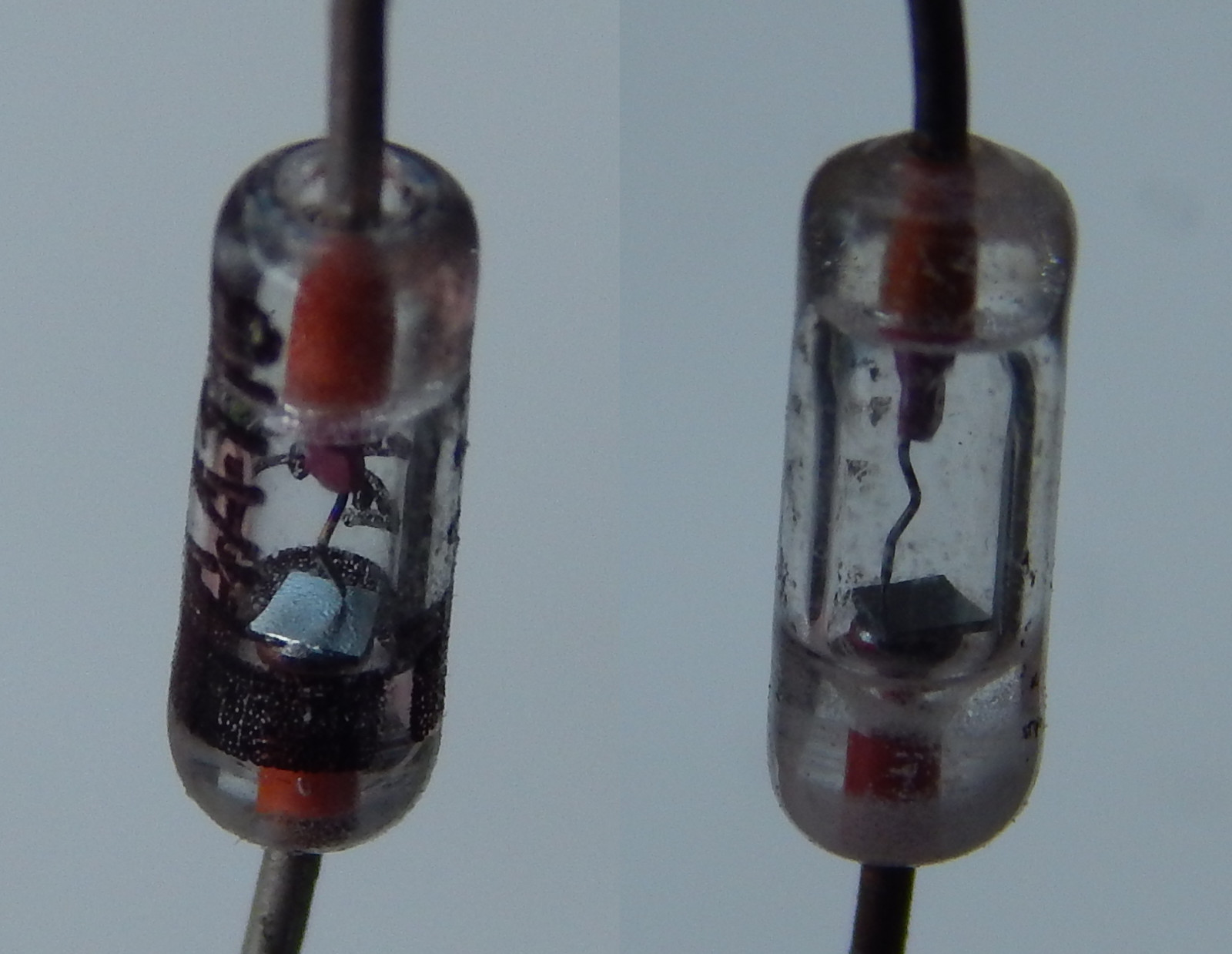

Schön zu sehen dass die Simulation inzwischen die Realität einigermaßen
widergibt, dann sollte man damit auch die eine oder andere
Optimierungsmöglichkeit auf Wirksamkeit überprüfen können. Ich habe
inzwischen die momentan im Detektor benutzte Ge-Diode durchgemessen,
Daten anbei. Als 3. Bild der Vergleich zur RL41. Man sieht, warum sie
sich "besser anhört": Zwar ist der Durchlassbereich oberhalb etwa 150mV
fast identisch, aber einmal ist der Sperrstrom durchweg 5x geringer,
andererseits sind delbst unter 10mV noch deutlich größere Unterschiede
zwischen Sperr- und Durchlassbereich da. Leider sind alle diese
Spitzendioden aus dem Beutel ungestempelt und völlig klar durchsichtig.
Ich kann also wirklich nicht sagen, was eine Vergleichstype wäre.
Ich teste jetzt noch meine AA113, vielleicht auch alle, um die typische
Streuung zu bekommen, ich habe mindestens 4 Stück.

von Edi M. (edi-mv)
> widergibt
Das tut sie aber nur, wenn auch die Kennlinie wirklich exakt simuliert
wird.
Bei den verschiedenen Kurvenformen, die sich manchmal schneiden,
manchmal aufeinander passen, und manchmal einander entfernen, bin ich
mir nicht so sicher- die Form ist sicher nicht immer exakt die
quadratische Kennlinienform. Wird diese Form auch jedesmal durch die
Werte, die man eingibt, erzeugt ?
Aber bisher schlägt sich die Simulation ganz wacker.
Aber viel wichtiger ist das reale Gerät- das ist ja auch das Thema
dieser Beitragsfolge- mal was Bleibendes.
von Josef L. (Gast)
bezieht - das kommt durch die doppelt-logarithmische Darstellung. Der
negative Teil der Kennlinie (3. Quadrant) ist um 180° in den positiven
gespiegelt, sonst könnte man nicht logarithmieren. Und wo sich in der
linearen Darstellung alles im Nullpunkt schneidet, müssen hier
zwangsläufig beide Teilkurven sich einer Geraden annähern. Aber bei je
kleineren Spannungen das passiert, umso besser. Je größer der
Unterschied der Steigung beider Kurven bei gleicher Spannung, umso
besser, wenn die Diode ohne Vorspannung betrieben wird. Glaube ich
zumindest.

von Zeno (Gast)
Kannst Du doch machen. Auch bei der Relaisspule wird der Kern ja
hoffentlich beidseitig ein wenig überstehen und kann man ja problelos
auf einer Seite einen Magneten einkleben.
Blechdose würde ich hier nicht nehmen. Wenn die aus Weißblech sind,
dürfte das nicht so vorteilhaft sein, da Weißblech selbst magnetisch
ist. Aber es gibt ja auch (Creme)Dosen aus Kuststoff.
Die Schwammanfeuchtedose war ja auch nur ein Vorschlag ist halt auf
Grund ihrer Konstruktion für diesen Zweck recht gut geeignet.
von Josef L. (Gast)
@zeno
Hatte ich ja schon gepostet: Magnet ist an der Seite, Klebeband schützt
nur Drähte vom Abreißen. Dose: Ich meine ja Plastik-Cremedosen, bei
Spinnrad gibt es leere, aber ich weiß nicht ob es den Lagen bei uns
gibt, müsste googeln. Ich weiß jetzt auch, mit Anfeuchter sind die
Dinger für Briefmarken gemeint, ich habe das mit Stempelkissen
verwechselt.
https://www.google.com/search?q=anfeuchter+f%C3%BCr+briefmarken&tbm=isch
https://www.google.com/search?q=stempelkissen&tbm=isch
Nein, würde ich nicht verwenden. Obwohl die Original-Kopfhörerdosen doch
aus Metall waren. Aber ob magnetisch weiß ich nicht, war ja alles
schwarz lackiert. Und unsere Anfeuchter sind ohne Deckel.
von Günter Lenz (Gast)
Diese Schaltung:
Beitrag "Re: Ostern- Vielleicht mal wieder Detektorempfänger ?"
ist eine Fehlkonstruktion. Drei mal muß 0,7V überwunden
werden bevor eine Gleichrichtung statfindet und
dann wird es niederohmig, was den Schwingkreis stark
bedämpft. Falls es Germaniumtransistoren sind, ist
es zwar weniger als 0,7V, taugt aber trotzdem nichts.
Diese Schaltung ist besser.
Beitrag "Re: Audionempfänger mit Darlingtonstufen als Hüllkurvendetektor."
Die Kollektorschaltung von Q8 macht die Sache hochohmig
und der Schwingkreis wird dehalb nur wenig bedämpft.
D12 erzeugt eine stabile Vorspannung, dadurch werden
auch schon sehr kleine HF-Spanungen detektiert.
http://www.tentec.com/wp-content/uploads/2016/05/1254_schematic1.pdf
von Edi M. (edi-mv)
Günter Lenz schrieb:
> Diese Schaltung:
Wer was als schlecht ankreidet, sollte das SELBST versucht haben, und
die Untauglichkeit beweisen. Und SELBST was Besseres zeigen.
Und vielleicht auch Erklärungen statt Hörensagen- Werten bringen:
"0,7 V dreimel ?" Was für 0,7 V ? Die Schwellspannung von Ge-
Bauelementen liegt bei 0,4 V und weniger- und als Erstes... muß bei der
Detektor- Diode keine Schwellspannung überwunden werdemn, das wurde in
den letzten Beiträgen sehr ausführlich untersucht, und von Josef L. mit
Meßwerten nachgewiesen, die ich rechnerisch bestätigen konnte.
Ich habe diese Schaltung Ende der 60er Jahre "erfunden", da war ich ein
Junge von 9 oder 10, und hatte keinen Schimmer von Schwellspannung oder
Schwingkreis- Bedämpfung. Die Schaltung ist sehr einfach, hat sicher 100
Nachteile aber...
...Trotz Ihrer Bemerkungen funktioniert die Schaltung, und gar nicht mal
so schlecht- Beweis dieses Video:
Hier treibt die Darlingtonschaltung mit Ub = 6 V und 2 einfachen Ge-
Kleintransis sogar die riesige 50 W- "Z228" Box rechts im Bild. Diese
hat mit dem exzellenten Breitbandlautsprecher "KSP215" einen hohen
Wirkungsgrad, selbst die wenigen Milliwatt lassen bereits was hören.
Die Bedämpfung des Schwingkreises ist Dank der enormen Verstärkung der
Darlingtonschaltung so gering, daß man damals die 5 stärksten Berliner
Mittelwellensender empfangen konnte: SFB, Berliner Rundfunk, RIAS 1 und
2, und Stimme der DDR.
Die gibt es nicht mehr- hier empfängt Sie nur noch mein
"Heimsenderlein".
Wie war das mit dem Seitenwagen- Motiorrad- hätte der Erfinder das
Fahrzeug einem heutigen TÜV- Prüfer vorgestellt, hätte man ihn mit
dieser unsymmetrischen, mit Federung sehr fragilen Konstruktion, die
sich bei Recht- und Linksfahrt total anders verhält, vom Hof gejagt.
Er fuhr aber nicht zumn TÜV, sondern zum Patentamt.

von Edi M. (edi-mv)
Josef,
Ich habe die Messungen und Simulationsergebnisse zusammengefaßt.
Ich denke, so wird die Funktion der Dioden als Detektor einigermaßen
klar.
Ich würde die gern auf meiner Seite so zeigen.

von Mohandes H. (Firma: مهندس) (mohandes)
Edi M. schrieb:
> Könnt Ihr Sockenpuppen und Schwachmaten nicht in irgendso einem Forum
> über Germanys Next Topmodel,  oder ähnlichem Hartz IV- Fernsehen
> herumstänkern, aber hier fernbleiben ?
Oh Edi, das ist aber unfein! Erstmal den Mund mit Kernseife auswaschen
;-) Dies ist hier ein öffentliches Forum wo jeder zum Thema beitragen
kann. Dadurch (Meinungsvielfalt) wird es auch bunter und interessanter.
Als erwachsener und reflektierter Mann sollte man auch in der Lage sein,
fachliche Kritik zu akzeptieren und darauf angemessen reagieren und
nicht zu bösen Worten zu greifen!
Das mußte jetzt mal raus. Das Thema ist interessant aber diese unnötigen
persönlichen Angriffe (von verschiedenen Seiten) machen diesen Thread
dann wenig lesenswert. Ich habe meinen ersten Detektorempfänger von 50
Jahren gebaut. Damals war der Äther voll, es reichte irgendeine Ge-Diode
und ein Stück Draht als Antenne. Ortssender kam sogar ohne
Drehkondensator immer durch. Diese Zeiten sind vorbei aber es gibt noch
genügend AM-Sender und heutzutage muß man eben etwas tiefer in die
Trickkiste greifen um einen guten Detektor zu bauen.
Zum Thema Dioden (à la recherche de la tension électrique perdue). Es
wurde ja schon oben mehrfach erwähnt, scheint aber bei manchen noch
nicht geistig verinnerlicht worden zu sein: ES GIBT KEINE KNICKSPANNUNG
BEI DIODEN!
Wer das Wort Knickspannung erfunden hat, hatte entweder keine Ahnung
oder er hat das bewußt als grobe Vereinfachung gesehen. Die besagten
0,3V für Ge und die 0,7V bei Si gelten für einen bestimmten Ausschnitt
der Kennlinie (0..10mA). Schaut man z.B. bei Strömen von 0..10A oder
0..0,01mA dann findet sich der 'Knick' ganz woanders.
Eine Diodenkennlinie ist eine exponentielle Funktion und logarithmisch
aufgetragen ist das eine Gerade (ohne Knick).
Nähme man eine (gedachte, ideale) Diode mit einem scharfen Knick bei
0,3V, so würde unterhalb von 300mV überhaupt nichts herauskommen. Bei
einer Steigung von 90° würde das einen Schalter mit einer
Einschaltschwelle von 300mV darstellen. Bei einer Schwelle von 0V wäre
das ein idealer Detektor (Kondensator dahinter um die Einhüllende zu
rekonstruieren, Kopfhörer - fertig)! Es lohnt sich also, den Bereich
nahe Null anzuschauen.
Anbei die Kennlinien von 3 Dioden (AA143, OA??, 1N4148), die ich mal
grob durchgemessen habe. Es fällt auf, daß sich die Ge-Dioden in ihrem
Anstieg ΔIf/ΔUf sehr unterscheiden. Sonntagsfrage: welche der beiden
Ge-Dioden ist besser geeignet: die AA143 mit ihrer starken Steigung oder
die OA?? mit dem flachen Verlauf?
von Josef L. (Gast)
Ich habe jetzt auch eine AA113 durchgemessen, mich sogar an den
200mV-Meßbereich gewagt, obwohl da die Werte etwas stärker hin- und
herschwanken bis sie sich eingepegelt haben, könnte auch an
Brummeinsteuungen liegen und nicht nur an Kontaktproblemen mit Klemmen
und Steckern. Ich habe trotzdem mal den Ausschnitt um ±30mV
herausvergrößert.
Edi, grade da sieht man aber doch, dass es nicht symmetrisch ist: Wenn
man eine Gerade durch den Nullpunkt legt, was ein Ohm'scher Widerstand
wäre (solange Steigung positiv!), sind beide Kurventeile drüber, außer
im Nullpunkt. Das heißt einerseits, dass der Widerstand auf positiver
Seite geringer als auf negativer Seite ist, und bei genauem Hinsehen,
dass er kontinuierlich mit zunehmender Spannung abnimmt. Folge ist, dass
ich egal um welche Spannung herum ich eine Wechselspannung aufbaue,
immer eine Asymmetrie und damit eine Demodulation bekomme.
Übrigens unterscheidet sich die AA113-Kurve kaum von der gestern
gemessenen Spitzendiode ohne Kennung, lediglich der Sperrstrom ist etwas
geringer. Es ist also beim Vergleich der Dioden im Detektor gar nicht so
verkehrt, sich auf das Gehör zu verlassen.
Fehlt noch der Vergleich mehrerer AA113, und dann könnte ich noch AA112,
AA116, AA119,... messen, als gäbe es keine Datenblätter :-)
Und ja, die Messungen stelle ich hier frei zur Verfügung, nur zu! Ich
habe die Diode ja nicht erfunden!
Aaaah! Und das Trafogehäuse, Edi! Vom Feinsten! So sahen die Übertrager
in dem Buch von meinem Vater aus! Heute muss man sich sowas vermutlich
im 3D-Drucker selber bauen, aber erstmal einen haben!

Damit ist die "Schwellspannung" gemeint. (Ge 0,4 V, Si 0,8 V, Schottky
0,1V)
Die spielt im Detektorempfänger, bei Mikro/ Millivolt am Schwingkreis/
der Diode keine Rolle, wie wir nun feststellen konnten, meßmäßig und per
Simu ebenfalls.
Im Beitrag vom  02.05.2021 09:53 ist ein PDF mit einer Zusammenfassung.
von Edi M. (edi-mv)
Ähmmmm... habe ich das bestritten ???
Gerade DAS ist doch die Erklärung.
Eine Diode, die absolut symmetrische Kurventeile im 1. und 3. Quadranten
hat, bringt nichts. Ist die Differenz da -> NF, Differenz noch höher ->
mehr Ausbaute an NF.
ANhand Ihrer Kennlinie habe ich ja zwei Widerstandswerte der Diode in
Durchlaß/ Sperrichtung berechnet (im Beispiel 10 und 20 K, Differenz 10
K, was eine Spannungsdifferenz erzeugt, die eben "eine Differenz auf der
Richtspannung" ist = die resultierende NF.
Ich gehe davon aus, daß es Dioden/ Detektoren gibt, die noch höhere
Widerstandsdifferenzen in Durchlaß-/ Sperrichtung haben- um so besser
kann dann die Ausbeute der NF sein- aber...: Lastwiderstand (Übertrager,
Kopfhörer) beachten !

von Edi M. (edi-mv)

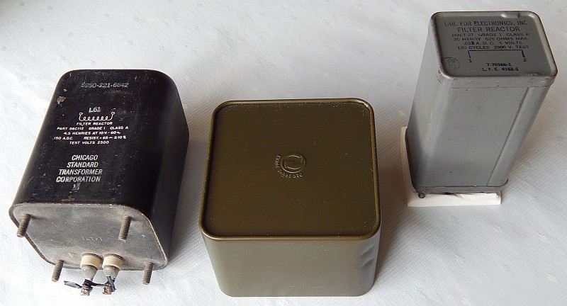

Der Übertrager war ja ein historisches Relikt, welches ich wegen
ungeeigneter Werte neu befüllt habe.
Mit dem 3D- Drucker ? Kann der mit Metallpulver drucken ? Ein Abschirm-
Gehäuse sollte es ja schon sein.
Übrigens ist das historische Gehäuse... Messing. Die magnetische
Schirmung ist mangelhaft, ich kriege den Brumm vom darunterstehenden
Verstärkertrafo.
Aber da kommt später sowieso ein anderer Verstärker drunter, mit
Akkubetrieb.
Die Abschirmung des ogffenen Eingangs (Phono, sehr empfindlich) ist aber
damit gut.
Trafo- Abschirmgehäuse gibt es bei einige Anbietern zu kaufen, die auen
sich die Verstärkerbauer ja auf ihre Chassis- ob da nun so formschöne zu
haben sind- bestimmt weniogstens was Ähnliches.
>Edi M.
Die Datei Messungen_Ergebnisse.pdf und die simu  würde ich
so nicht veröffentlichen.Grade gesehen, die Schaltung
der Kunstantenne gezeichnet, stimmt nicht mit der Simulation
überein.
So schnell bin ich hier nicht, die simu werd ich nochmal
korrigieren,Kunstantenne muss halt nochmal angeschaut werden.
von Edi M. (edi-mv)
> überein.
Ich korrigiere das.
von Edi M. (edi-mv)
So, die Schaltung korrigiert. Glück gehabt, geht genauso, ganz geringer
Unterschied (NF 112/ 105 µV)
Danke für die Mitteilung !
Die Version war ursprunglich von Ihnen- ich möchte sie auf meiner Seite
veröffentlichen, ich nenne auch Sie als ursprünglichen Ersteller, wenn
Sie wünschen.
Nicht, daß hier behauptet wird, ich schmücke mich mit fremden Federn.

von Helmut Hungerland (Gast)
Kann ich als PNP Darlington-Transistor auch einen BC516 einsetzen? Ist
die Polarität der 6V Versorgung richtig (Emitter vom PNP an GND)?
Mal abgesehen davon, dass die Diode falsch rum eingebaut ist, aber kann
ich die Diode auch weglassen? Der Transistor wirkt doch schon wie eine
Diode.
von Edi M. (edi-mv)
Zeno schrieb:
> "electronica"-Heftreihe aus dem Militärverlag der DDR?
> Bis zum Band 116 fehlt mir immer mal eins
Hefte "Der
praktische Funkamateur", hier zu finden (runterscrollen !):
https://archive.org/details/DerPraktischeFunkamateur35TransistorschaitungenIi/Der%20Praktische%20Funkamateur%20-%2001%20-%20Der%20Weg%20Zur%20Kurzwelle
von Edi M. (edi-mv)
Helmut Hungerland schrieb:
Ich habe die Schaltung nur mit "den Germanen" gebaut.
Sollte gehen, ich prophezeihe: Es wird gehen, aber schlechter.
Also: Versuch macht kluch.
Habe ich bemerkt, steht hier schon (Beitrag 30.04.2021 21:52)
> aber kann ich die Diode auch weglassen?
> Der Transistor wirkt doch schon wie eine Diode.
Ich habe die Schaltung nur so wie gezeichnet gebaut.
von Josef L. (Gast)
Das mit dem 3D-Drucker war nur so eine Idee, ich habe keinen, kenne auch
niemand der einen hat; vermutlich findet man im Internet Angebote, wo
man eine 3D-CAD-Datei hinschicken kann und bekommt das Teil zurück, wie
das bei Platinen inzwischen auch üblich ist. Aber nicht aus Metall,
sondern Plastik. Kann man ja innen leitend bepinseln, und wenn nötig,
etwas aus Blech löten und einpassen, bzw. ausgehend vom Trafo den man
verstecken will, dem einen Blechmanten verpassen, evtl. mit
Durchführungskondensatoren, und das Plastegehäuse drumrum konstruieren.
Das kann man dann schleifen und passend lackieren. Mein Großvater hätte
das aus Sperrholzbrettchen zusammengeleimt und passend abgefeilt und
geschmirgelt.
Außer 2 alten Netzdrosseln hätte ich momentan für solche Zwecke nur eine
Blechdose, die matt nato-oliv lackiert ist.
