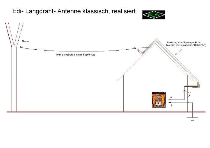

Edi M. schrieb:
> eine eigene Erdplatte eingegraben
Du hast doch da einen Teich daneben, da muss doch genügend Feuchtigkeit
im Untergrund sein! Wenn die Erdplatte nicht reicht, einfach ein Kabel
in den Teich legen...

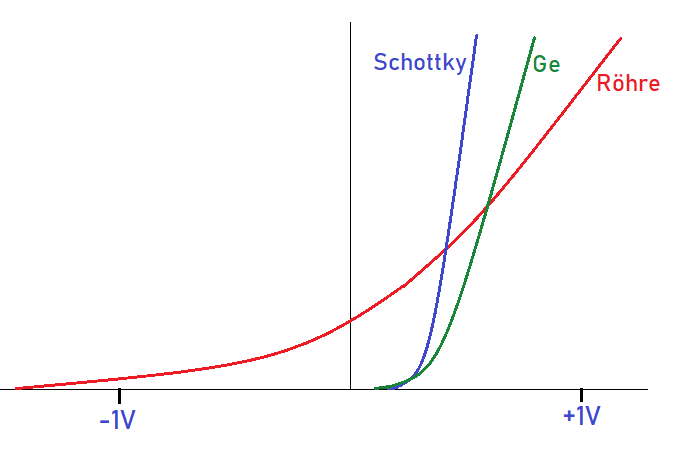

Dioden habe ich auch diverse (Ge). Interessant fand ich den Hinweis 2
oder mehr Schottkydioden parallel zu schalten.

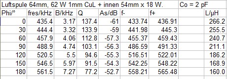

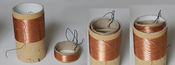

von Josef L. (Gast)

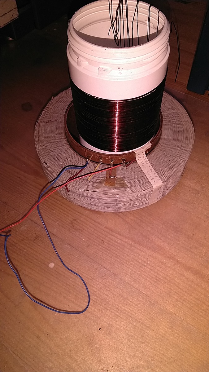

Ich habe noch ein Papprohr mit 54mm Außendurchmesser gefunden und 2cm
abgeschnitten, 18 Wdg. 0,7 CuL drauf, und zusammen mit der 64mm-Spule 62
Wdg. ein Variometer damit gebaut. Die große Spule hat alleine 187µH und
mit 500pF parallel eine Resonaz bei 516 kHz, 3dB-Bandreite 3.53 kHz,
damit Q=146. Die Variospule habe ich jetzt nicht eigens gemessen, sie
müsste einzeln 24µH haben. Wären die Windungen auch 64mm groß, könnte
man einfach 62 + 18 = 80 bzw. 62 - 18 = 44 Windungen rechnen, 262 bzw.
127µH (+75 bzw. -60). Gemessen mit Drehwinkel Phi zwischen 0 und 180
Grad siehe Tabelle.
Wie zu erwarten:
1) Sind die Spulen gleichsinnig, addieren sich die Windungszahlen und
die Induktivität steigt auf den erwarteten Wert.
2) Auch die Güte erreicht fast den erwarteten Wert, ist wohl wegen der
geringeren Größe und des geringeren Drahtdurchmessers der
Zusatzwindungen und/oder der Verbindungskabel geringer.
3) Durch verdrehen der Variospule wird die Zusatzinduktivität immer
weniger wirksam
4) Ist die Spule um 180° gedreht, sind die Zusatzwindungen gegensinnig,
würden damit entsprechend viele Windungen neutralisieren; da die
Variospule kleiner ist (nur 70% der Fläche) ist das nicht ganz der Fall.
Da aber trotzdem die kompletten Verluste der 80 Windungen anfallen,
sinkt die Güte auf etwa die Hälfte ab. Das erreichte Verhältnis von
1:1,66 der Induktivität ergibt dann nur ein Frequenzverhältnis von nicht
mal 1:1,3 - man bräuchte 5 verschiedene Schwingkreiskondensatoren, um
den MW-Bereich zu überstreichen und trotzdem ist die Güte (viel) zu
gering.
Da wäre noch viel Optimierung nötig - ich suche mal nach entsprechenden
Beschreibungen, ob jemand ein Variometer für den MW-Bereich mit
Abmessungen kleiner als eine Waschmaschine hinbekommen hat mit Q > 200
über den ganzen Bereich MIT L-Verhältnis 1:10 !

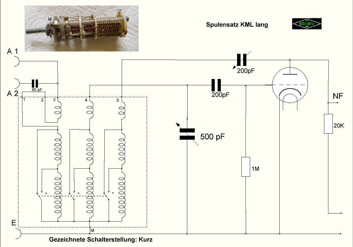

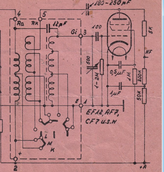

von Edi M. (edi-mv)
Josef, wie wäre es mit dem Vorschlag ?
EINE SPule, 3 Wicklungen und Anzapfungen, sowie Drehko mit
Parallelkapazitäten.
Ich habe die Schalter nit 3 und 5 Stellungen gezeichnet, können
natürlich mehr sein.
Einmal die Arbeit, die Spule mit den Anzapfungen (Vorschlag: alle 5 oder
10 Wdg.), aber so finden Sie sicher einen Punkt, an dem die Güte für die
Empfangsfrequenz optimal ist, das kann man dann in einer Tabelle
festhalten.

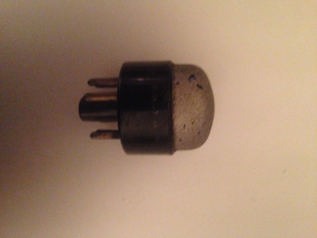

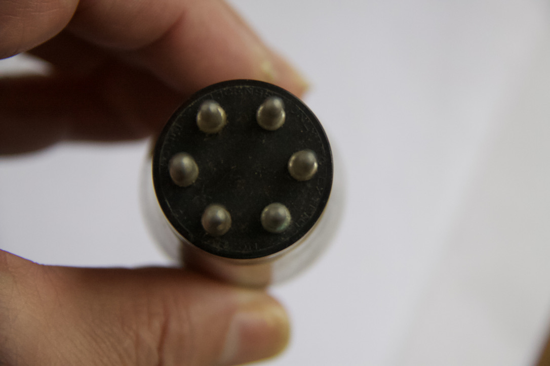

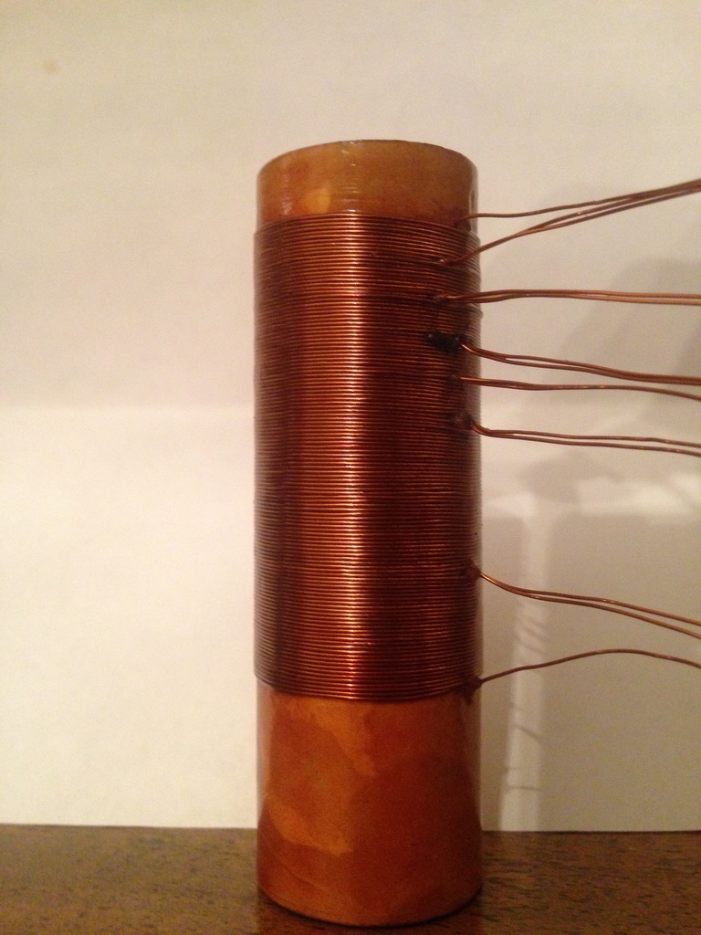

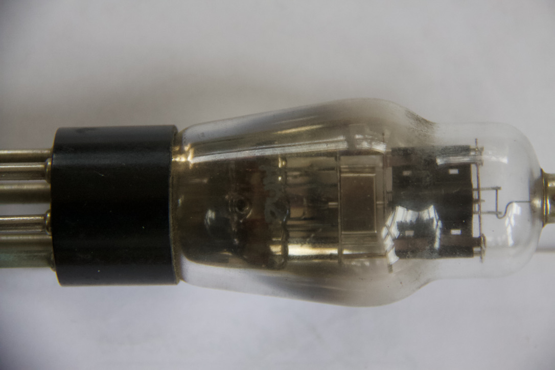

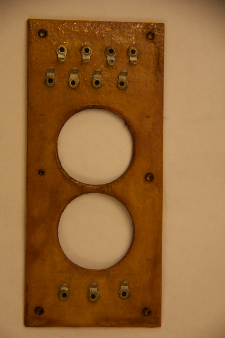

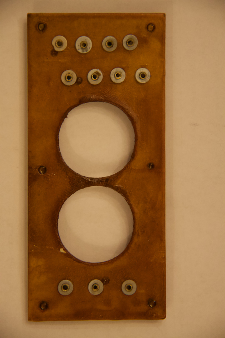

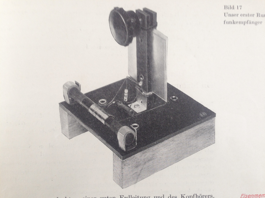

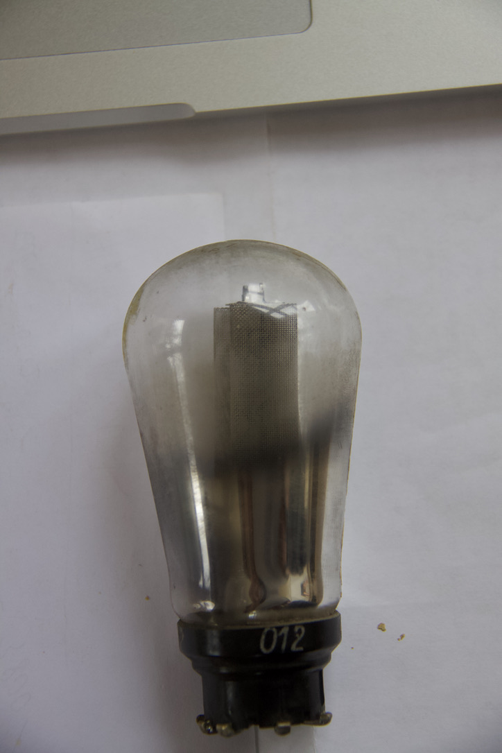

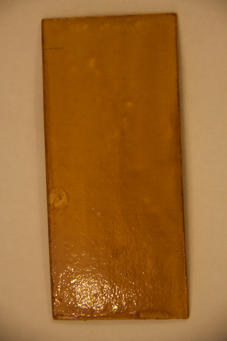

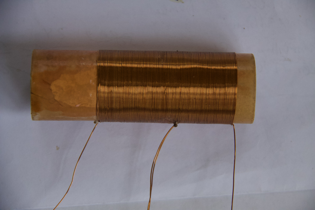

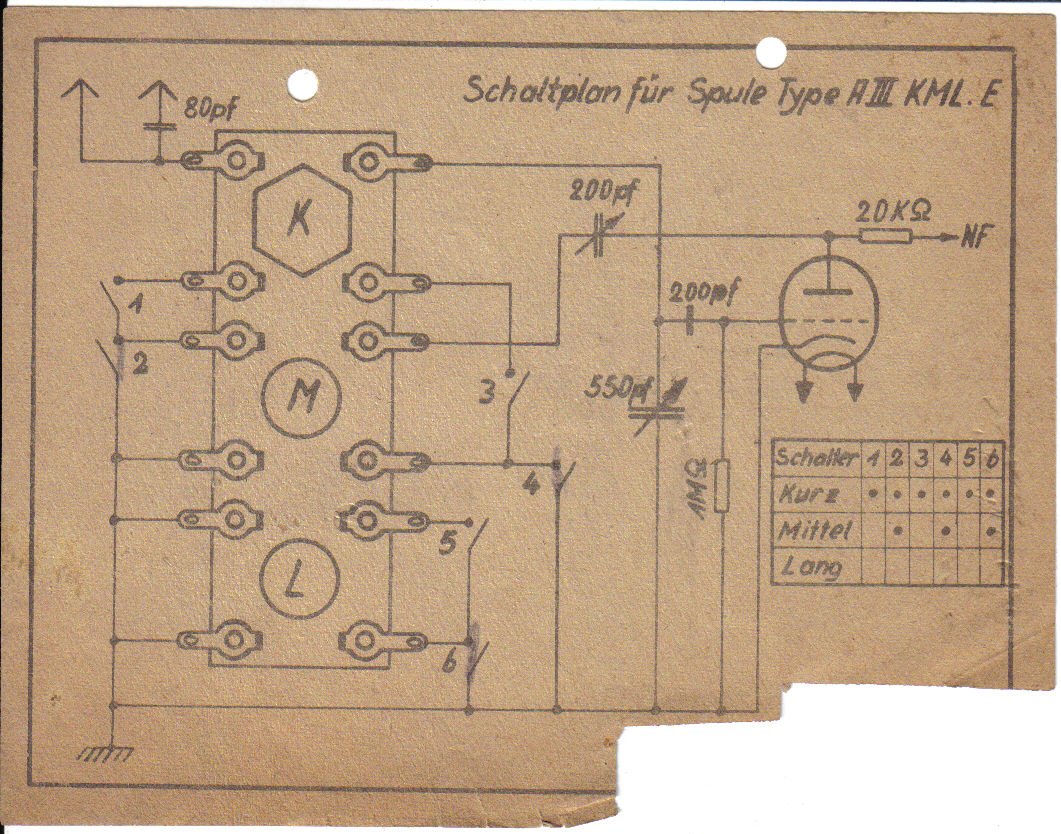

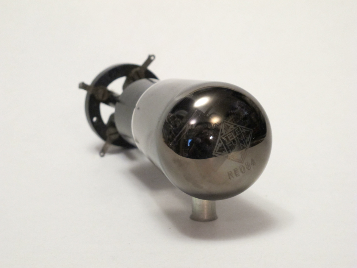

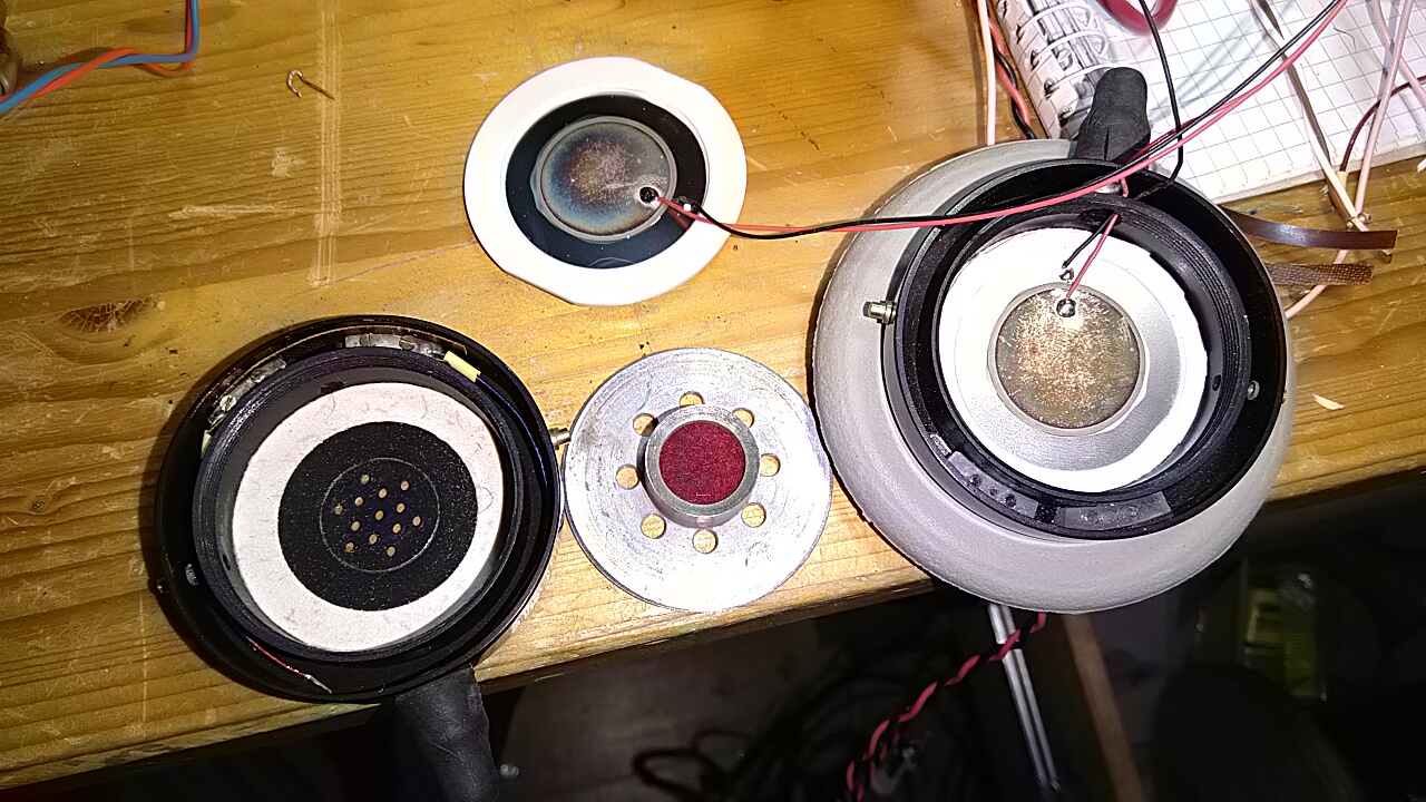

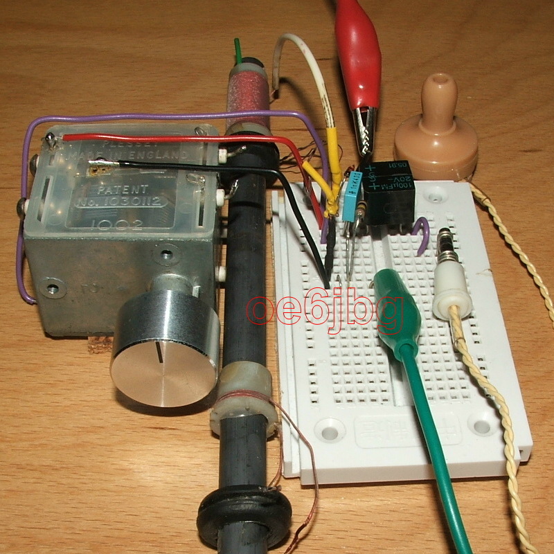

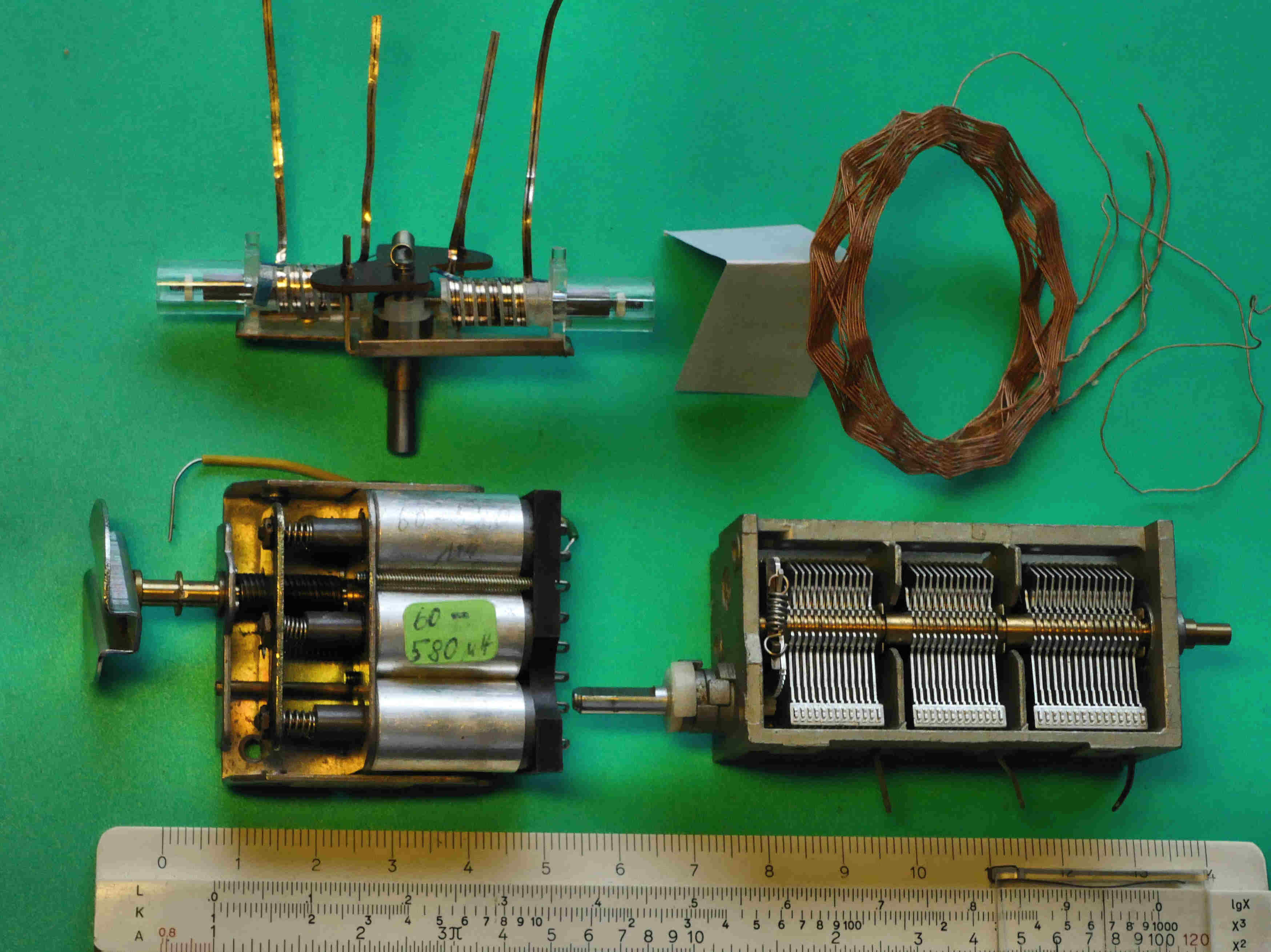

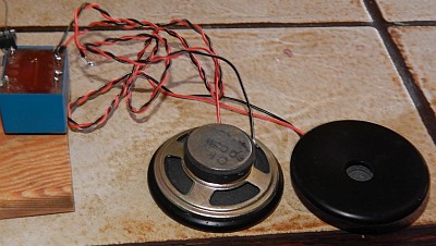

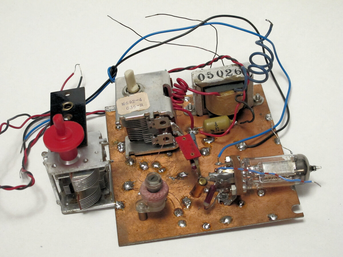

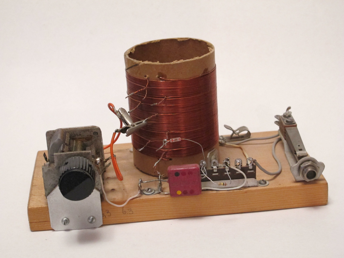

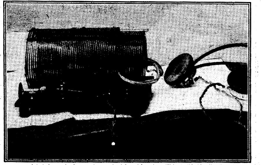

von Gerhard O. (gerhard_)
Anbei sind Bilder von meinen Versuche in den 90er Jahren.
Der Detektor Empfänger wurde auch mit dem Galena Stueck getestet.
Die Audion Spule war früher in Österreich als "RAM" Audion Spule in Wien
erhältlich. (Wienschall, Radio Heitler)
Mit einer Langdraht Antenne produzierte der Detektor RX mit dem Galena
Detektor über 1mA an Arbeitsstrom. Mit einem Trafo war auch bescheidener
Lautsprecherempfang möglich.
Mit der RE084 möchte ich den Empfänger nachbauen der in früheren
Ausgaben im H.Richter Buch "Elektrotechnik für Jungen" beschrieben war.
Die RE084 funktioniert einwandfrei.
Dem Kristallkopfhörer unbedingt einen 100K Widerstand parallel schalten,
sonst funktioniert der nicht richtig. Der mag nämlich keine
Gleichspannung. Am besten kapazitiv ankoppeln.

Ein Audion mit der RE084 dürfte auf jeden Fall ein gutes Projekt werden.
Ja. Vielleicht klappt es bevor ich klapperig werde;-)

> Richter-Detektor, siehe Bild

von Zeno (Gast)
@Josef
Warum sind Deine Bilder so klein? Die werden kaum größer als in der
Vorschau und das ist eindeutig zu klein wenn man was erkennen möchte.
Wenn es dann noch Zeichnungen mit Schrift sind ist die Schrift kaum zu
lese, weil viel zu klein.
von Josef L. (Gast)
Weil der Autor noch keine 70 Jahre nicht mehr unter uns weilt...
Ich denke es ist groß genug, auch für die Schrift. Schließlich sind es
nur eine Handvoll Bauteile, mit Bild. Nimm's als Bilderrätsel. Man soll
ja auch nicht den Plattenabstand der Drehkos ausmessen können.

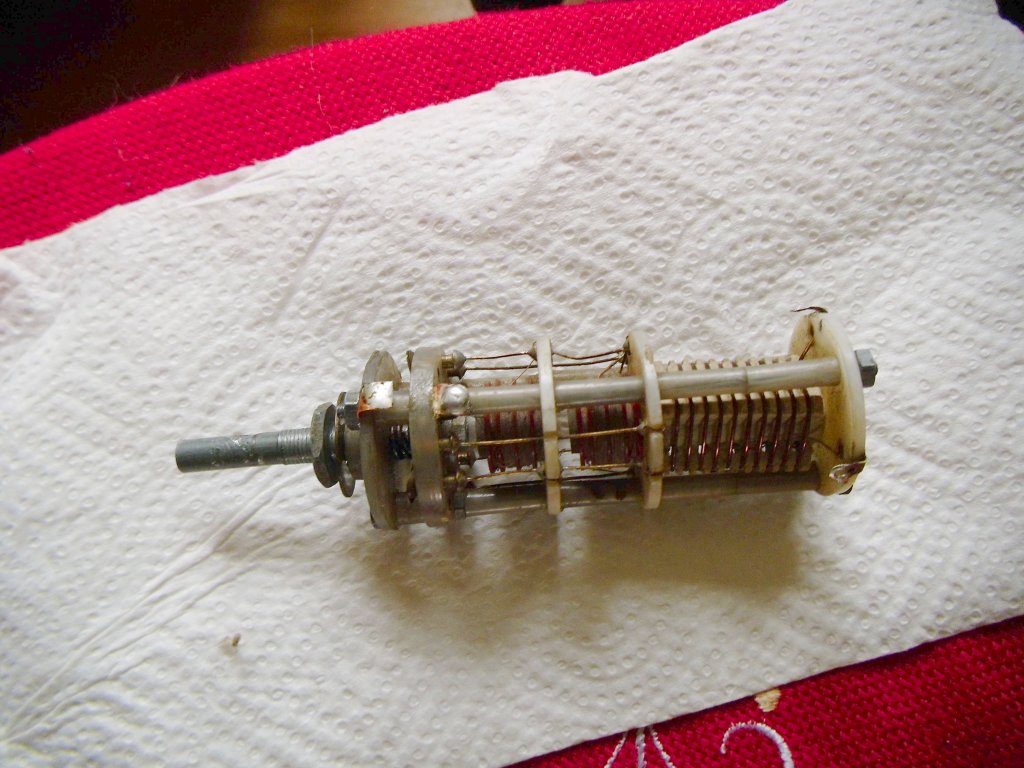

Ich sehe erst jetzt dass an dem Drehko tatsächlich das äußerste Blech
geschlitzt ist, zum Auswuchten! Der Skala natürlich ;-)
Bei selbstgeeichter Skala ist das nicht nötig, erst beim Mehrkreiser und
vor allem beim Super, um Gleichlauf zwischen Oszi und HF herzustellen.

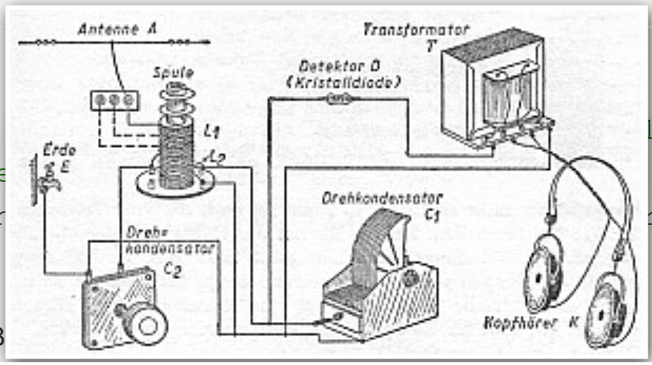

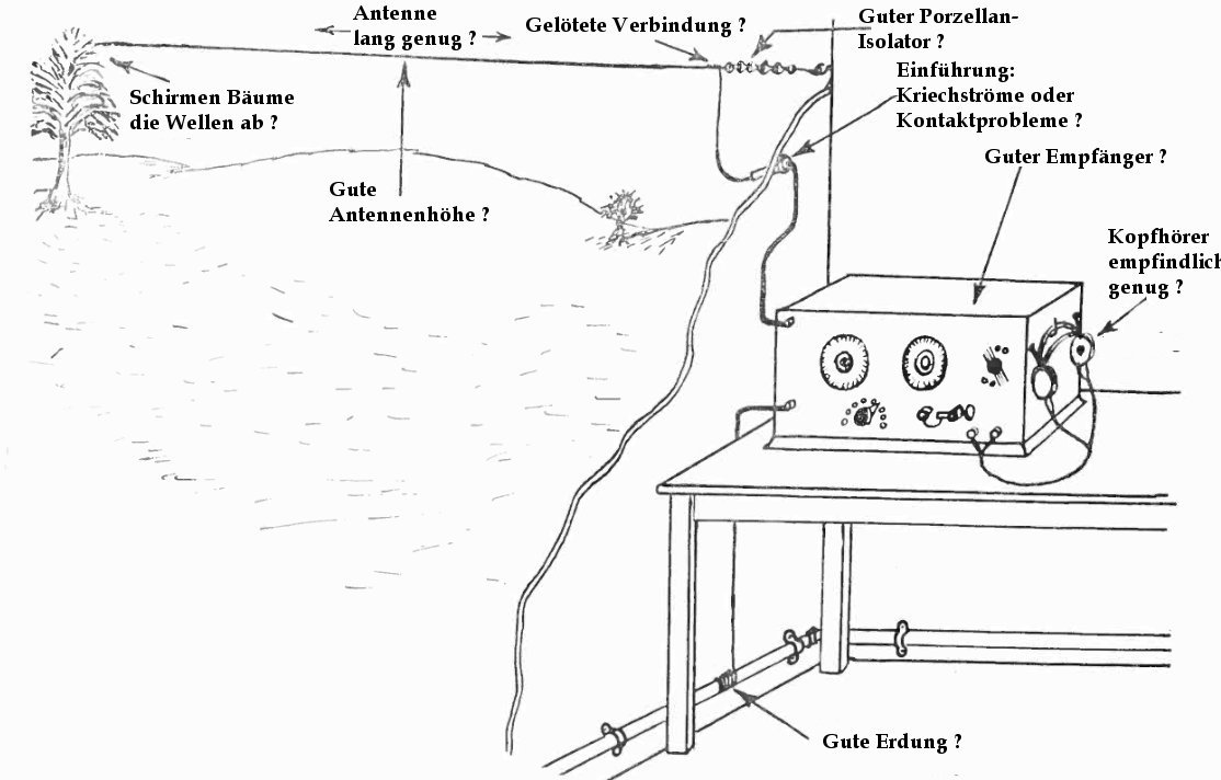

von Edi M. (edi-mv)
Falls der Empfang zu schwach ist
Kleine Fehlersuch- Hilfe von vor 99 Jahren.
Bild aus Wireless Magazine, April 1922, deutsche Beschriftung: Edi.

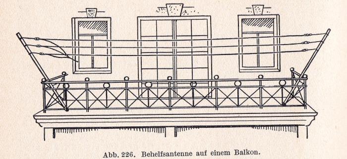

Vielleicht sind so noch ein paar Meter drin ? ?
von Edi M. (edi-mv)
Oder wenn man 20- 30m m Antennenlänge hat, aber nicht ausspannen kann.
von Josef L. (Gast)
Danke für die Tipps "Balkonantenne", das müsste drin sein, da kann ich
kleich die Wäschespinne mit integrieren bzw. es schaut ganz danach aus
und gilt somit als "ortsüblich".
> Was es nicht alles gab! Ne "Ritter-Antenne"!
Ja, die ist total vergessen, nicht mal Google findet sie- außer bei mir.

von Edi M. (edi-mv)
Josef L. schrieb:
> Das gäbe doch eine passable Ritter-Antenne ab, oder ist Stahl ungünstig?
> Irgendwo in unserem Haushalt muss sich das noch verstecken.
Versuch macht kluch...
So schlecht ist Stahl nicht- bei passendem Equipment- ich habe z. B.
Stahllitzen als Lautsprecherkabel für Ela- Boxen, nahezu unzerstörbar,
Ela- Technik hat aber auch 100V/ 100 Ohm- Technik, da fallen einige Ohm
kaum ins Gewicht.
Stahl als Antenne im Zimmer oder auf dem Balkon sollte gehen, der höhere
ohmsche Widerstand macht auf einige Meter zum Radio plus Antennenlänge
kaum was aus.
Da man ja eine passabler Antennenlänge in Gang setzt, könnte das
durchaus was bringen.
Bitte berichten.
von Edi M. (edi-mv)
Und wenn jemand der Herren/ Damen Detektorbastler einen Vogel hat...
(Nein- keine Beleidigung, weiterlesen !!!)
...hier eine Antenne, die das Angenehme mit dem Nützlichen verbindet.
Kappelmeyer nennt sie "Schlauch- Antenne", ich denke, die ist eher für
den WELLEN- Sittich geeignet.
Falls sie jemand baut- bitte berichten !
(Balkon- Ritter- und Schlauchantenne aus H. Günther/ R. Hell: "Antenne
und Erde", mit freundlicher Genehmigung des Franckh-Kosmos Verlags-GmbH
& Co. KG, Pfizerstrasse 5-7, D-70184 Stuttgart, ich darf Buchauszüge
veröffentlichen)

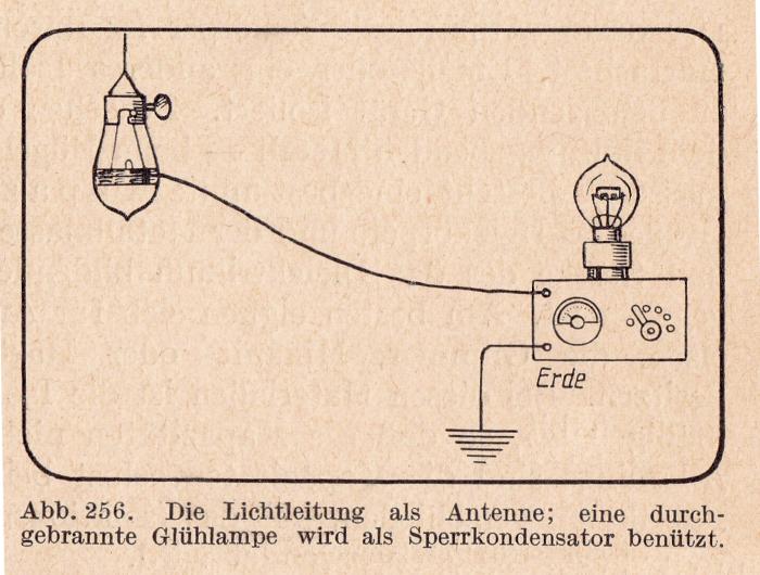

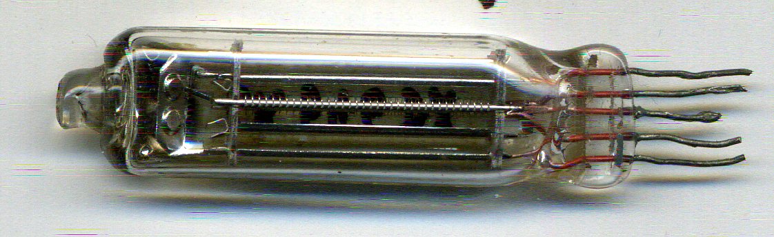

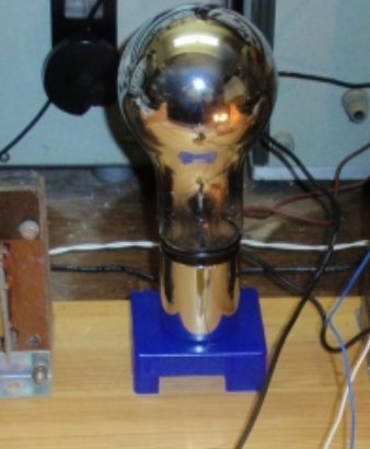

von Edi M. (edi-mv)

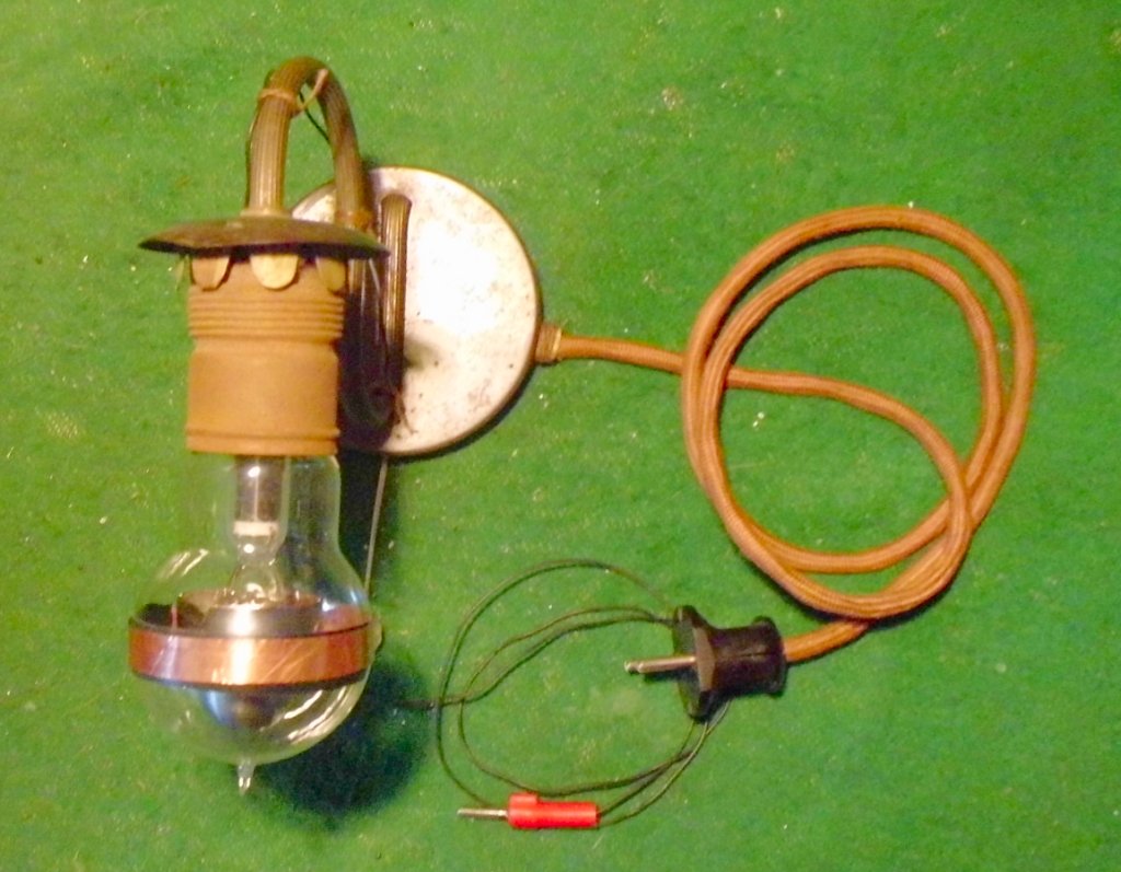

Und wer nicht mal einen Meter für einen Draht hat- die Lichtantenne.
Habe ich auch hier zu stehen (Bild).
Funktioniert, mit einer alten Bienenkorb- Glimmlampe (defekt), aber
suboptimal- die Kapazität ist äußerst gering.

Überlege einen PP Becher mit Litze zu bewickeln. Womit fixiere ich da
die Litze am besten?
Viele Löcher bohren und aufnähen wollte ich nicht ;)
Gruß Henrik
von eric (Gast)
Henrik V. schrieb:
> Womit fixiere ich da die Litze am besten?
1 Loch am Anfang, 1 Loch am Ende,
dazwischen halten die Windungen von alleine.

von Josef L. (Gast)
Ob 2 Minilautsprecher (früher: billige Transistorradios, diese: aus
älteren PCs) mit je 8 Ohm hintereinander an der 6V-Wicklung eines
Netztrafos brauchbar sind? 6V : 220V transformiert 16Ω auf 22kΩ -
theoretisch. Die Primärwicklung hat laut Multimeter 2.82kΩ, ist das
realistisch für einen 3W-Trafo? Mit dem Multimeter kann ich L/C nicht
messen, das nano geht nur bis 50kHz runter, ich sehe nur, dass die
Wicklung sich auf jeden Fall ab 50kHz wie ein Kondensator mit 40pF
verhält.
Oder ist ein Netztrafo schon ab 100 Hertz oder so unbrauchbar? Zu hören
war auf 234kHz damit bis jetzt jedenfalls nichts :-(
von Henrik V. (henrik_v)
So ... statt rechnen mal einfach ein wenig gewickelt..
90 Wdg 0.8er auf eine PE Dose D 96mm,  was halt so da war.
Anzapfungen bei 5,5,10,10,20,20,20....sind zwar nur 7 Positionen am
designierten 11 Pos Schalter.. bin faul geworden.
Wirkungsgrad bzw Q ist erstmal nicht so wichtig, nach einem Detektortest
kann ja ein Audion das Q etwas verbessern... aber vorher muss noch am WE
ein Draht durch den Garten.
Die andere Spule hat 1,1 H ... mehr was für SAQ...
nicht selbstgewickelt;)
Gute Nacht
Henrik

@Henrik
Nach meinem Spulenrechner müssten 90/70/50/40 Windungen so etwa
615/433/265/188µH geben; die 40W entsprechen den 62 auf meiner
64mm-Spule (Qmax um 200), oder den 41 Wdg. auf 107mm Papprohr, Qmax. um
175.
Mit 90W erreichst du den Anfang des LW-Bereichs mit 1750pF, und für
526kHz (Anfang MW-Bereich) entsprechend 145/207/341/484pF. MW ist kein
Problem, für LW bräuchtest du einen 3x500pF parallel + 250pF.

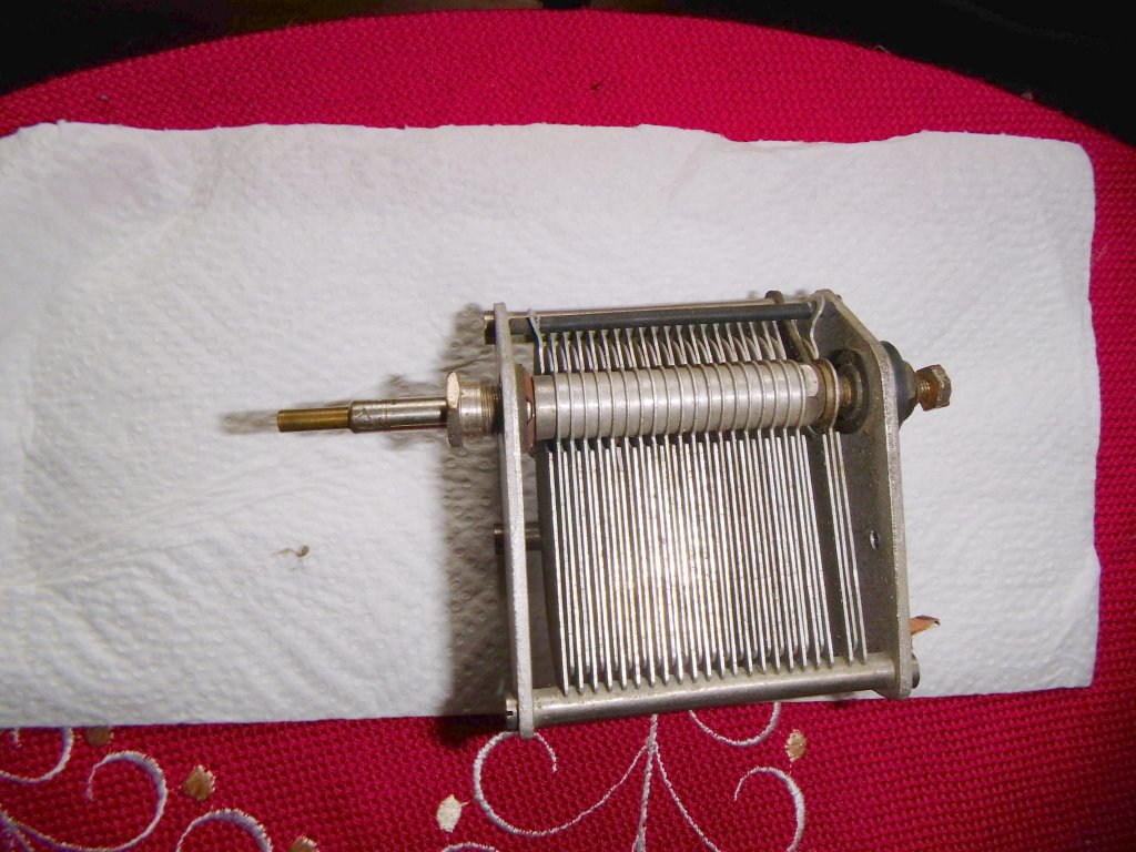

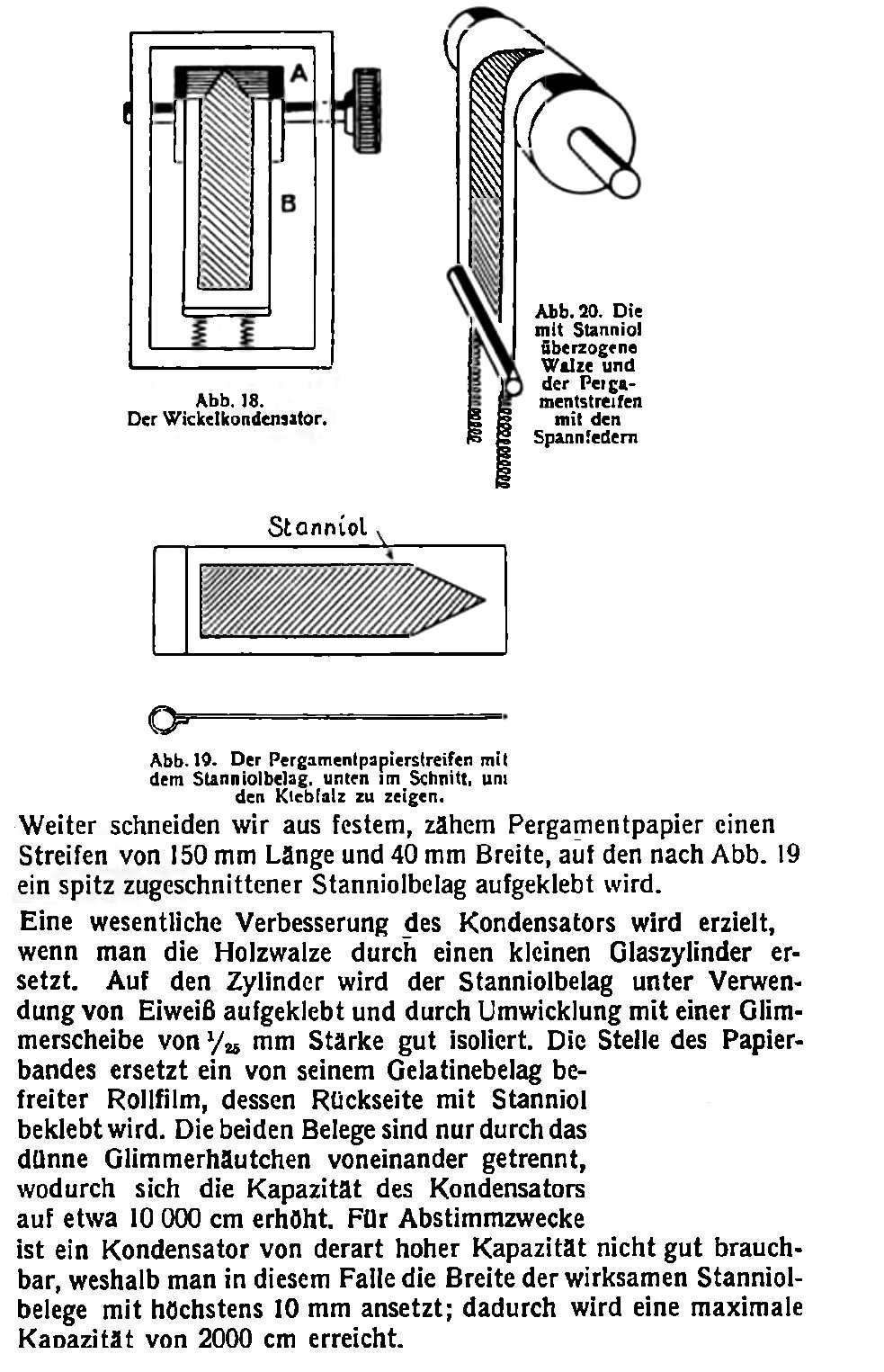

von Edi M. (edi-mv)
Wenn die Berechnungen einen großen Drehkondensator ergeben...
Oh... was tun ?
Vor knapp 100 Jahren stellte man keine Fragen, man baute einen.
Tips von mir:
-Ein solcher Drehkondensator wäre das geeignete Abstimmittel für SAQ-
  Empfänger.
-Eine geeignete Glasrolle dürfte sich finden- ein zylindrisches
Trinkglas,
  evtl. müßte der Boden mittig durchbohrt werden- es dürfte aber auch
anders
  gehen- 6mm- Achse exakt mittig rein, und mit Harz ausgießen,
Befestigung
  einseitig, mit dem Gewinde- Anschlußstück eines Potentiometers.
- Als Trägerstreifen für die Metallfolie wird für die hochwertige
Variante
  ein Rollfilm angegeben.
- Hier ist ein hochwertiges Dielektrikum nötig- angegeben ist Glimmer.
  Das... kann man auch heute noch als Folien kaufen.

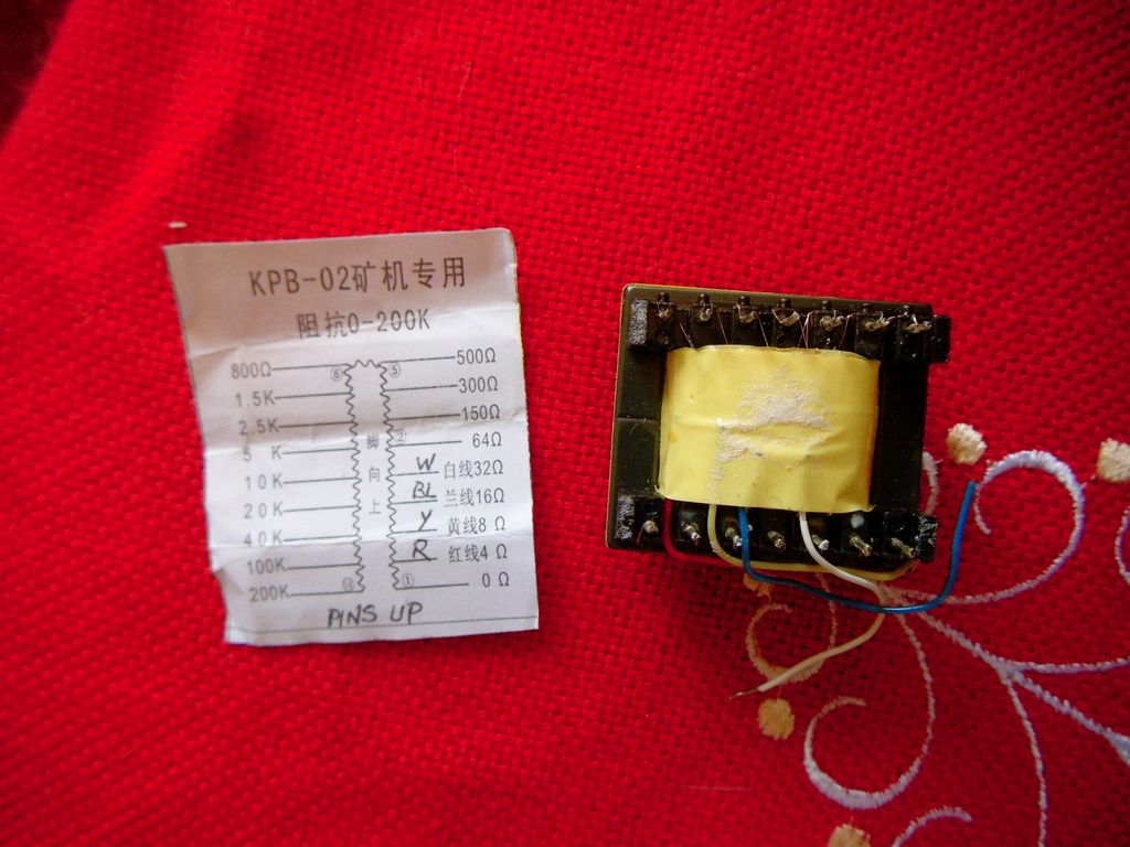

Josef L. schrieb:
>> Burkhardt Kainka
> Dann werd ich dem mal glauben, ein Versuch kann nicht schaden

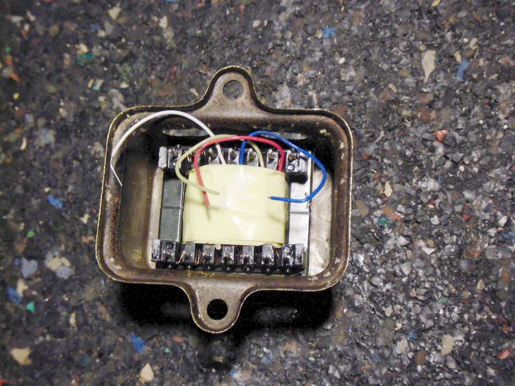

Für Lautsprecheranschluß ohne Qualitätsansprüche reicht sowas.
Besser: Audio- Übertrager KPB2.
https://www.ebay.com/itm/Crystal-Radio-Impedance-Matching-Transformer-KPB-02-200K-to-4-Selectable-/162007211102
Dieser Übertrager kann auf Lautsprecherimpedanzen transformieren, aber
auch -mit mehreren Anzapfungen- von einigen hundert Ohm bis 220 KOhm !
Der KPB2 soll auch als Mikrophon- Übertrager und für Tonabnehmer gut
sein.
Dafür sind schlappe 20 Eu nicht zuviel.
Selbigen Trafo habe ich bestellt, 2 Stück, einen für den Baukasten,
einen für den "Breadboard"- Detektorempfänger.
Für diesen habe ich den KPB2 in das Abschirmgehäuse eines historischen
Übertragers eingebaut, der in meinem Westinghouse "RC" als Treibertrafo
verbaut war, aber mit seinen Impedanzen völlig unbrauchbar war. Der
Übertrager war nachträglich als Ersatz für den Originalen eingebaut
worden, auch der Vorstufentrafo war bereits ein anderer als original-
aber von der Impedanz her passend, und von dem hatte ich zufällig ein
gleiches Exemplar liegen, so daß das "RC" mit passenden Übertragern
bestückt ist.
Der ungeeigente Übertrager ist jetzt wieder brauchbar, mit dem KPB1 als
Innenleben, ist er jetzt Universal- Übertrager für den
Detektorempfänger.
http://edi.bplaced.net/?Edi%27s_Radios___1922_Westinghouse_RC___Inbetriebnahme_des_RC
Hioer noch 2 Audi- Übertrager, ein bekannter Übertrager von Bogen, und
ein ähnlicher wie der KPB2.
https://www.mikeselectronicparts.com/product-category/electronic-components/audio-transformers/

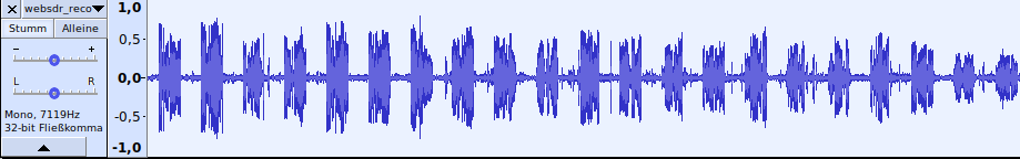

Ich war gerade in der Werkstatt (4:30), da dudelt Musik- mein
"Heimsenderlein" war ausgeschaltet, aber der Detektorempfänger (mit
Verstärker) war noch an. Und der empfing einen Sender, der Musik
spielte.
Mal die Abstimmung durchgedreht... Am oberen MW- Bandende der
Brummträger, der hier oft auftritt- Quelle nicht im eigenen Hause, dann
2 Sender mit Musik, einer Sprache, sowie einige schwache Träger, Empfang
mit etwa 8 m Antenne im Dachboden.
Antenneneinkopplung über die LW- Einkoppelspule, lauter, aber Bandbreite
nicht so schmal, dadurch ist die Musik sehr hell, so nehme ich den
Detektor als Monitor- Kontrollempfänger fürs "Heimsenderlein", das hört
sich kaum anders an, als mein Werkstatt- Radio, von dem ich den UKW-
Sender abnehme, den ich auf MW umsetze.
Irgendjemand schrieb hier mal, daß man früher Detektorempfänger als
Kontroll- Monitorempfänger für AM- Rundfunksender verwendete. Konnte ich
nichts drüber finden- aber es funktioniert auf jeden Fall gut- bei einem
Rundfunksender würde man ja sogar im Nahbereich problemlos einen
Lautsprecher betreiben können.

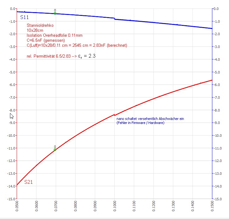

Zum Stanniol-Drehko: Ich würde für ein mehr oder weniger stationäres
Gerät keine Federn zum Spannen verwenden, sondern die Schwerkraft -
einfach ein Gewicht, eine Eisenstange unten ans Stanniol (heutzutage:
Alufolie) kleben. Siehe: ARO-Gardinen mit Bleirand (kannste nich kennen,
1956 bei Neustadt/Aisch gegründet, 2015 geschlossen)
Ich muss mich jetzt erstmal um meinen kranken Oszi kümmern, obwohl er
für den Detektor eigentlich nicht erforderlich ist. Aber einen schnellen
Versuch "Stannioldrehko" bekomme ich noch hin.

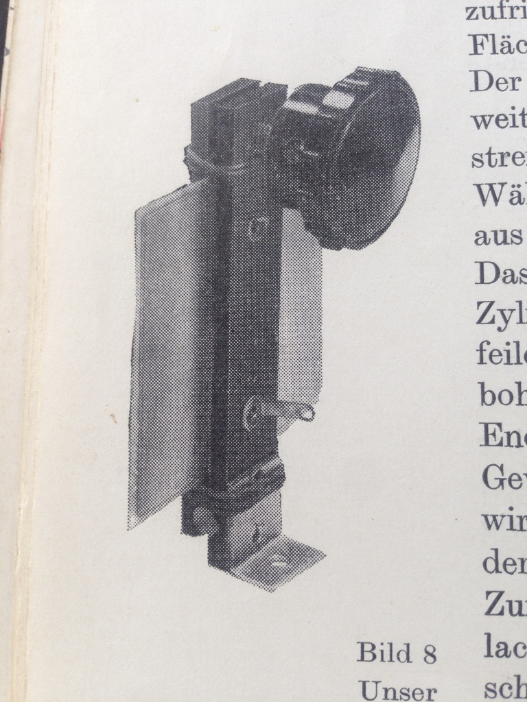

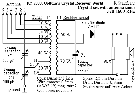

von Zeno (Gast)
> Oh... was tun ?

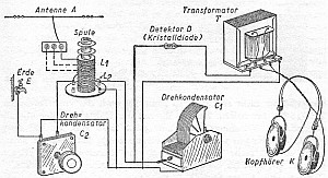

Oder man baut einen variablen Plattenkondensator, wie in der ersten Abb.
gezeigt. Die Platten sind 5,5x5,5qcm womit sich eine maximale Kapazität
von ca. 600pF ergibt. Damit die Platten keinen im zusammengeklappten
Zustand keinen Kurzschluß ergeben, hat man auf die Platten dünnes Papier
(in der Bauanleitung wurde Schreibmaschinendurchschlagpapier empfohlen)
auf die Platten geklebt. Die Zeichnung für den den Bau des Kondensators
habe ich auch mal mit angehangen.
Das 3. Bild zeigt den Detektor der damit realisiert wurde. Das Ganze
habe ich dem Buch "Rundfunk und Fernsehen selbst erlebt" von Lothar
König entnommen. Erschienen ist das Buch im Urania Verlag.
Ich habe mir zwischenzeitlich eine Detektorschaltung herausgesucht die
nachbauen möchte. Heute werde ich die Wickelkörper für die Spulen aus

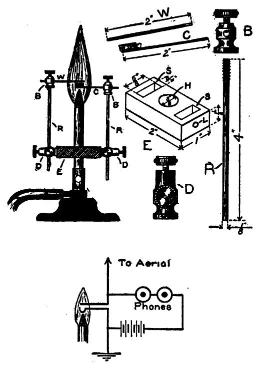

von Edi M. (edi-mv)
Rahmenantenne auf dem Türblatt, Spulen  mit dutzenden Abgriffen auf
Abwasserrohre, Drehko aus Glas, Glimmer und Fimstreifen, der
Lautsprecher aus der Stradivari gebaut... aber kein Detektor ?
Edi hat den Vorschlag für Todesmutige und Schmerzbefreite:
Den Flammendetektor nach Fleming, 1911, damals "Flame Audion".
Dr. Fleming wurde durch flackernde Gasflammen inspiriert, Untersuchungen
der Leitfähigkeit ionisierten Gases durchzuführen.
Im Buch ist eine Vorstufe der Röhre als "Vorläufer des Audions"
bezeichnet.
Es ist aber kein Audion, sondern eine einfache Gleichrichterstrecke,
also ein Detektor.
Angeblich soll lauter und klarer Empfang möglich gewesen sein.
Die Zeichnung zeigt den Aufbau.
Angegeben wird "coal gas" als Brennstoff, ich denke, damid wird Propan
oder Butan.
Wer noch einen Bunsenbrenner hat, ist hier klar im Vorteil.
Der Propanbrenner für die Dachpappe dürfte überdimensioniert sein...
E ist ein Isolierblock, der die Elektrodenhalter R trägt.
Die Teile D sind die Schraubanschlüsse der Zuleitungen.
Wichtig sind die Elektroden W und C.
C ist die Kathode, sie enthält ein Ionen abgebendes Salz:
Cäsiumhydroxyd, Natriumhydroxyd oder Kaliumhydroxyd in einer
muldenförmigen Platinfolie, etwa 10 mm lang, 1,5mm breit.
Anode W ist ein Platindraht.
Der Elektrodenabstand beträgt etwa 1,5mm.
Wenn man es genau nimmt, ist es eine gasgefüllte Röhre OHNE Kolben.
(Bilder aus Morgan: "Wireless Telegraph Construction or Amateurs",1914)
Ich war selbst baff, als ich das las- wieder eine vergessene Technik.
Durchaus wert, das zu testen.
Die Schaltung zeigt einen unabgestimmten Detektor (mit einer
Vorspannung)- das Ganze entspricht etwa der einfachen Schaltung aus
Antenne, Erde, Diode und Kopfhörer.
In dem Buch sind dann aber auch weiter Detektorempfängerschaltungen
aller Ausbaustufen zu finden.

von Josef L. (Gast)
Frischhaltefolie ist weniger geeignet, weil sie sehr elastisch ist und
schnell Falten wirft! Die alte Idee mit Rollfilm ist gut, ein Film soll
sich ja nach Möglichkeit überhaupt nicht verziehen. Ich habe
Overheadfolie benutzt, in der Mitte halbiert, und auf jedes Stück 10cm
breit Alufolie gelegt, beide Stücke übereinander, und an ein Stück
Gardinenrolle (messingfarben, aber magnetisch) geklebt. Mit nur 1 Folie
gäbe es nur 360° einmal um die Rolle, so die vollen 28cm. Ergebnis
anbei, 6.5nF.
Mit der 1.1H-Spule läge die Resonanzfrequenz bei 1882 Hz, aber die Spule
wird schon eine niedrigere Resonanz zeigen. 17,5 kHz mit 12.7mH, 77.5
kHz mit 650µH, das ist grade der Wert meiner kleinen Kreuzwickelspule
(mit Kern).
von Josef L. (Gast)
Platindraht, Platinfolie - das wird schon ein sehr wertiger Detektor!
Platin ist von November bis Februar von 750 auf 1000 € pro Feinunze
gestiegen - hätt' man mal wissen müssen, und im Herbst einen Detektor
gebaut! Der wär' jetzt richtig was wert :-)
von Edi M. (edi-mv)
Kaum, bei dem wenigen Material.
Platindraht 1mm kann man als Meterware kaufen, und Folien von 0,025 mm
bis 2 mm als 100mm- Quadrate. Vielleicht nicht ganz billig, aber es sind
ja größere Mengen, als man benötiogt.
https://www.neolab.de/de/laborbedarf/spezielle-applikationen/mikrobiologie/neolab-platindraht-1-0-mm-o-je-cm-2-3304
http://www.goodfellow.com/G/Platin-Folie.html
Ist im Materialhandel oder Handel für medizinisches Zeug, alles zu
haben, und nicht unerschwinglich.
Die Aufbauten um den Bunsenbrenner gibt es sicher auch im
Laborbedarfshandel.
Und das war nur eine kurze suche. Ich denke, man bekommt alles bestimmt
auch weniger/ kleiner und damit billiger. Vielleicht ANfrage bei einem
Labor, wenn man jemand kennt.
Fleming hatte sicher ein Labor, da sind solche Materialien vorhanden.
Hat heute kaum ein Elektronikfreund- aber wenn man sowas bauen will- es
gibt immer noch alle Möglichkeiten, die Materialien zu beschasffen.
von Edi M. (edi-mv)
Josef L. schrieb:
> Mit nur 1 Folie
> anbei, 6.5nF.
Das ist doch mal ein Drehko, 6,5 nF ! Nicht übel !

von eric (Gast)
Josef L. schrieb:
> Overheadfolie ...
PET Verlustfaktor 210x10^-4, PE nur 0.5x10^-4
von Josef L. (Gast)
Woher weißt du dass es PET ist? OK, danke für den Hinweis, also auch
Mineralwasserflaschen sind ungeeignet. Aber das ist sicher auch noch
was, was ich meßtechnisch nachweisen kann. Ich kann das Ding ja
abwickeln bis ich genau 3500/1600/1100 pF bekomme wie meine
Styroflex-Standards, und den Stannioldrehko damit vergleichen. Beim
Papierdrehko habe ich ja auch gemerkt dass der nur ein Q um 100 hat.
von Josef L. (Gast)
Quelle wäre auch nicht schlecht, zB
https://www.kern.de/de/technische-datenblaetter-kunststoffe
Polystyrol (PS) hat auch 0.5*10ˉ⁴
siehe auch https://www.elektroniktutor.de/bauteilkunde/c_bauf.html
Celluloseacetat (Basismaterial alter Filme vor 1960) mind. 10ˉ³

von Josef L. (Gast)
Thema Kopfhörer: Ich habe da noch einen superleichten Stereo-Ohrhörer,
die Schaumstoffmuscheln sind inzwischen weggebröselt; ich messe an
beiden Systemen je etwa 36 Ohm, sind offenbar Tauchspulen wie bei einem
großen Lautsprecher, mit einer durchsichtigen Plastikmembran, etwa 3 cm
Durchmesser.
Was ist sinnvoller? Die beiden Systeme hintereinanderschalten, oder je
eines an eine der zwei 6V-Windungen des Netztrafos, und die Primärseite
an den Detektor? Egal wie die Antwort ausfällt - ich probiere alle
varianten durch :-)
Sofern was zu hören ist!

Wenn es auch suboptimal ist, ich würde das auch dünn mit farblosem Lack
überziehen, blankes Kupfer sieht einfach besser aus.
Bild: Verlustarme Spule, schwer zu erkennen, Luft zwischen den
Windungen, da wickelt man einfach einen zweiten Draht mit, und nimmt den
dann wieder ab.
Für KW- Spulen habe ich Kupferband én masse, das fällt bei der
Elektroinstallation an, da ist es um die Zuführungskabel zu Häusern
herumgewickelt,  direkt unter dem Kunststoffmantel, vorige Woche habe
ich wieder einige Meter mitgebracht.

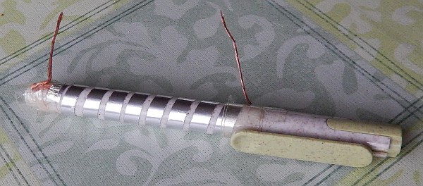

Hier meine Kugelschreiberspule! Hat 70 mm Länge, 8 Windungen
6mm-Alufolie auf 11mm Kugelschreiber, ergibt 250nH bei nur ca. 0.2pF
Eigenkapazität, keine Eigenresonanz messbar, bis etwa 200 MHz brauchbar.
Ergibt mit einem (alten!) 7pF-Keramikkondensator eine Parallelresonanz
bei 127.0 MHz, 3dB-Bandbreite 0.16MHz, Q = 800 (Spule + Kondensator
zusammen)!
Was kann man damit anfangen? UKW-FM- oder 2m-SSB-Detektor?  :-)
von eric (Gast)
Nimm ein grösseres C, am besten Lufttrimmer ca. 20pF + Dipol,
so dass Du auf den stärksten Ortssender abstimmen kannst.
150 MHz sind etwas viel, der 'Kern' ist nicht UKW-freundlich,
aber egal, auf die Flanke abgestimmt klappt's vielleicht.
Bei Detektoren ist es wie sonst im Leben:
Wenn man vorne genug reinstopft,
kommt auch bei schlechter Verdauung hinten etwas raus.
Bei UKW muss man evtl. ein bisschen mehr fummeln.

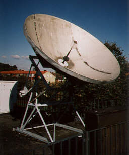

von Josef L. (Gast)
@eric
Ist mir bekannt. Du musst in einem Verein nur die Leute finden, die
mitmachen. Das hat bei uns noch nie funktioniert, sind alles
Individualisten, jeder macht sein Ding. Da wird mit Begeisterung
renoviert, in neue Geräte investiert, und dann benutzt sie keiner.
Bibliothek mit 2000 Medien, Ausleihen 2019+2020: 0. Das würde mit einer
1Hz-100GHz Empfangsanlage auch passieren, auch wenn eine 3GHz Schüssel
da ist. Vor 45 Jahren wurde sie benutzt, um die Radiostrahlung von der
Sonne zu empfangen. Praktikumsversuch.
Ob das jetzt noch mit einem Detektorempfänger geht, habe ich noch nicht
überlegt, also überlege ich mal: Einen abgestimmten Dipol im Brennpunkt
(sowas ist in der nicht so gut zu erkennenden Marmeladenglasartigen

Übrigens: Mit meiner Kulispule lag ich gar nicht so verkehrt, ich habe
solche Spulen auch in VHF-Tunern gesehen, mit Plastikspulenkörper und
als Variometer mit Tauchkern.
von Edi M. (edi-mv)

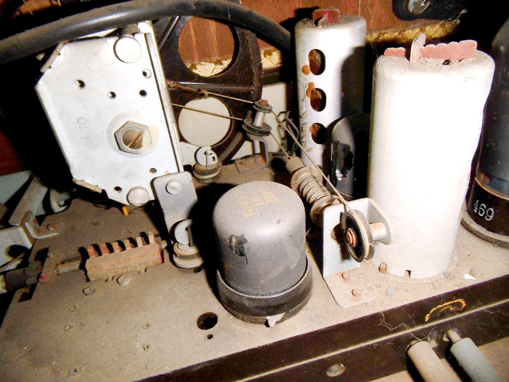

In DDR- Radios in vielen UKW- Tunern.
Der Kern ist bei UKW aus Aluminium.
In der dicken Dame "Carmen" gibt's keinen Tuner, da ist es nur eine
Oszillatorspule- das Gerät nutzt den kompletten AM- Zweig auch für UKW,
es demoduliert auch mit der AM- Diode -Flankendemodulation- , den AM-
Zweig für UKW nutzen,funktioniert, das haben alle Staßfurter und
Rochlitzer Geräte dieser Zeit mit dem schwarzen Kunststoffchassis, das
gab es in Tischgeräten bis Musikschränken.
Manchmal war die Spule aus versilbertem, flachen Kupferband hergestellt.

Der Detektor an der 3m-Schüssel muss erstmal warten. Aber ich sehe mal
nach, ob außer Kabel in der weißen Box im Hintergrund noch was ist, da
hat seit 10 Jahren keiner mehr reingeschaut.

Für nur einen abstimmbaren Kreis wollte man vielleicht keinen Drehko
bauen lassen.
Mehrere Varios gemeinsam abstimmen ist schwerer, da nahm man dann
Drehkos, es gab aber auch Doppel- Variometer für UKW.
Nur in Autoradios beherrschten Variometer lange das Feld,
Vorkreis/Eingang/-Oszillator für KML, Eingang/ Oszillator für UKW. Da
waren aber mechanische und klimatische Gründe entscheidend.
Die DDR baute tatsächlich die kleinen "Stahlröhren" mit Glaskolben. Der
Name "Stahlröhre" blieb, es war aber nur noch der Sockel, 8- stiftig,
die DDR entwickelte sogar noch 2 Glasröhrentypen mit 10 Stift-
Stahlröhrensockel (EYY13 und UEL51)
Stahl- und Glasröhren der "Harmonischen Serie" hatten gleiche technische
Daten, und die Glasröhren waren auch von guter Qualität, ich habe viele
in gutem Zustand.
Warum das damals gemacht wurde... es war wohl nach dem Krieg einfacher,
die Glaskolben herzustellen.

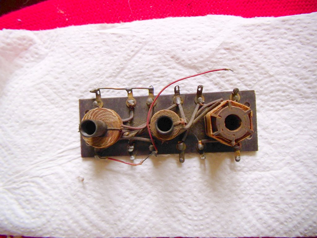

Zurück zum Thema. Habe gestern nun mit meinem Detektor angefangen. Ich
möchte die im Bildanhang gezeigte Schaltung nachbauen. Die Schaltung ist
von hier

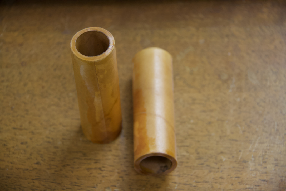

https://www.welt-der-alten-radios.de/detektor-tuner-detektor-181.html.Gestern
habe ich die Spulenkörper und das Material für die Grundplatte der
Spulenkörper hergestellt. Dazu habe ich festen Zeichenkarton benutzt und
mehrere Lagen übereinander gewickelt und mit Dispersionskleber verklebt.
Nach dem Trocknen des Klebers habe ich von der Rolle passende Stücken
abgeschnitten und die so entstandenen Spulenkörper in leicht verdünnten
Schellack getaucht und ordentlich damit getränkt. Entstanden sind die im
2. Bildgezeigten sehr stabilen Wickelkörper.
Das Material für die Grundplatte der Spulenkörper ist ebenfalls, wie
schon geschrieben, aus Zeichenkarton herstellt. Da habe ich 4 Blätter
Zeichenkarton vollflächig mit Dispersionskleber verklebt und über Nacht
zwischen 2 Brettern mit Schraubzwingen verpresst. Ist ein ein schöner
harter Karton geworden. Da wird jetzt die Grundplatte ausgeschnitten, in
die die notwendigen Bohrungen für die Spulen, Anschlußösen und zur
Befestigung eingebracht werden. Danach wird die auch in Schellack
getaucht. Die Anschlußösen werde ich mit Hohlnieten in der Grundplatte
befestigen, passende Nieten und Ösen habe ich da.

20m Stahlseil hängen schon schräg vom Balkon... WAF könnte besser sein
von HST (Gast)
im Bild sind Variometer für UKW und LW/MW zu sehen. Die Dinger sparen
eben Platz, verglichen mit den meisten Drehkos. Das Dreifach-Variometer
(2x 60-600µH + 20-200µH) war wohl für ein Autoradio gedacht. Allerdings
ist im Bild auch ein Luftdrehko mit den kleinsten Maßen, die mir für den
Kapazitätsbereich je untergekommen sind, zu sehen (2x10-360pF +
9-320pF). Und ein niedliches Korbspülchen.

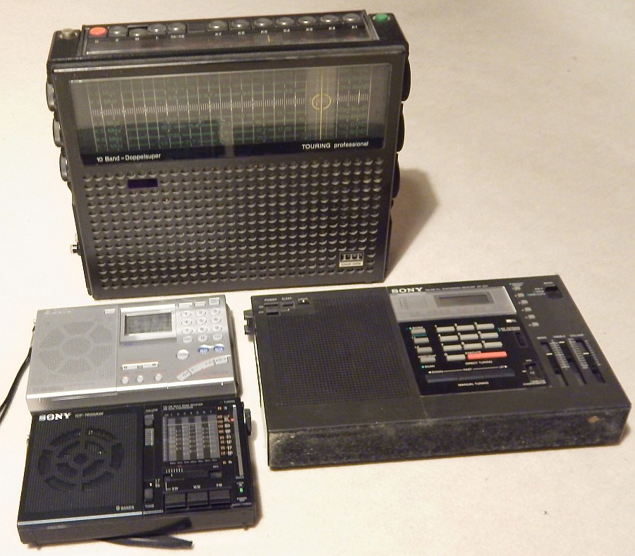

Wie schon erwähnt habe ich vor kurzem mittags und mitternachts
Empfangsversuche gemacht, aber mit meinem "neuesten" Sony. Tags gabs da
nur Störungen, nachts auf 1476 schwach mindestens 2 Stationen, auf 1485
nur Störungen; ich kann es aben später nochmal probieren.
Ich habe aktuell nur diese 4 semi-antiquarischen Geräte zur Verfügung,
bei "Bares für Rares" könnte ich sie noch nicht anbieten, weder alt,
noch selten. Im Touring ist allerdings ein selbstbegastelter
Frequenzzähler für LW/MW/KW eingebaut. Momentan habe ich aber keine
Batterien (braucht 6 A-Zellen).

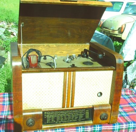

Im Keller warten noch 3 (oder 4? Man sieht den Keller vor lauter Kisten
nicht) Schatzkisten auf Restaurierung, die ältetste von 1929. Bis 2029
soll sie fertig sein. Es müsste dieser Typ sein:
https://www.radiomuseum.org/r/lumophon_gloria_1g_g1.html

von Zeno (Gast)
So, die Spule für den Antennenkreis ist fertig gewickelt. Die fertige
Spule habe ich noch mal in leicht verdünnten Schellack getunkt. Das muß
jetzt noch fertig austrocknen. Danach kann die Spule auf die Grundplatte
geklebt und mit Lötösen verdrahtet werden.

Grade nochmal im Wohnraum (Laptop aus) den Empfang getestet, mit dem
Sony ICF-SW7600GR, etwa 00:10 Uhr:
1467 kHz - arab. Sprache, mal mit Schwund, mal gleichbleibend
           + Sinuston 200-300 Hz + Störung Nachbarsender
1475 kHz - arab. Musik + schwach andere Musik + Sinuston ca. 100 Hz
1485 kHz - Sekundenpiepsen ca. 1 kHz (nach Ferritantenne aus NO oder SW)
           + schwach Sprache im Hintergrund
1494 kHz - vom Wohnraum aus nur Rauschen
Und entschuldigt dass ich bei +6°C nicht draußen weiterteste.

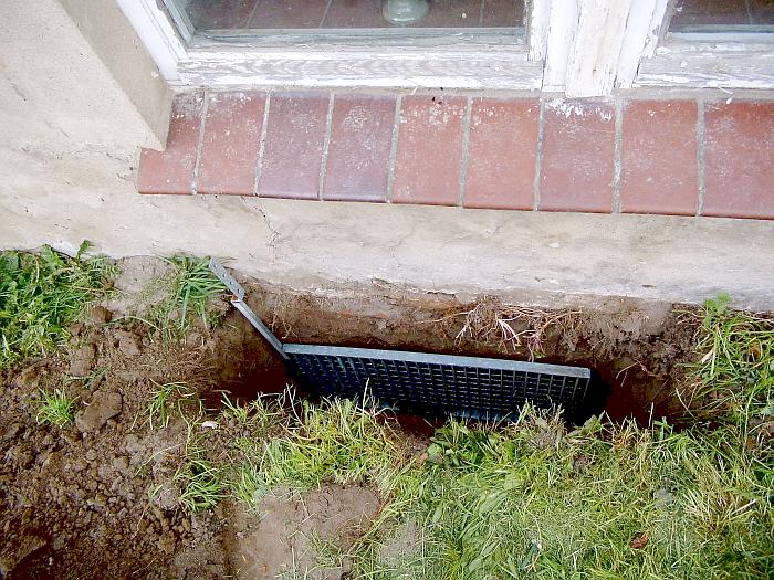

Ganz wichtig ist außer der Antenne auch die Erde !
Wir hatten anfangs nur die "gelieferte " Erde von Stromnetz. Metall-
Gas- oder Wasserrohre gibt es hier nicht.
Die ins Haus führende Erde von der Stromversorgungsleitung ist dermaßen
verseucht, daß empfindliche Geräte ein starkes Knattern und Prasseln auf
den AM- Bändern aufnehmen. Selbst im Wohnwagen auf dem Hof reichte schon
die Hinführung der Hauserde, ohne die Netzspannung selbst, um ein dort
stehendes batteriebetriebenes Gerät zu verknattern.
Ich habe mit der Installation einer Antennenanlage dann eine 1,5qm große
Schachtabdeckung aus verzinktem Eisen als Erdungsplatte am Haus
eingegraben.
Sehr feuchte Erde, Teich in der Nähe, gute Erdung.
Der Unterschied ist gewaltig !
Die Filterung der Netzspannung scheint den meisten Geräten keine
Probleme zu bereiten- aber eben die Erde am Erdanschluß muß sauber sein.
Mit der Erdplatte sind die Störungen wie weggeblasen ! Da erscheinen
plötzlich Sender, die vorher nicht mal erahnbar waren- als ob man einen
Schalter umgelegt hätte.

Tip. Es geht gut, vielleicht sogar besser, mit einer direktgeheizten
Netzgleichrichterröhre, etwa der AZ1, das war einst mein erster Röhren-
Versuch. Damals lieferten noch 4,5 V- Taschenlampenbatterien die
Heizspannung. Sehr schön ist bei vielen AZ1 die Gitter- Anode, man sieht
den Heizfaden glühen.
Ich habe es vor einigen Tagen mit dem Baukasten- Detektor und einer AZ1,
"lose" am Aufbau, versucht- und ging wieder. Bei Gelegenheit werde ich
eine Röhrenfassung auf einen Sockel des Baukasten- Systems setzen.

von Zeno (Gast)
Eine AZ1 habe ich nicht. Eine funktionierende RGN1064 hätte ich noch zu
bieten, aber die ist mir für dieses Projekt eigentlich zu schade. Die
Röhre ist ja von dem was sie kann recht potent und deshalb hatte ich
eigentlich vorgesehen die im Netzteil eines Audioprojektes zu
verwursten.
Habe gerade nachgeschaut was ich noch an D-Röhren habe, aber da ist auch
nicht mehr viel, da hätte ich noch eine DL96 zu bieten.

von Edi M. (edi-mv)
Muß ja nicht drin bleiben, war ja nur ein Vorschlag, kann man ja in
fliegender Verdrahtung mal probieren, 3 Babyzellen je 1,5 V, die 0,5 V
mehr tun für einen kurzen Versuch der Lampe nichts. Wie geschrieben, mit
der Netzgleichrichterröhre als Detektor funktionierte es
eigenartigerweise besser, als mit den für Detektion vorgesehenenen
Röhrendioden.
Geht aber sicher auch mit allen möglichen Röhren, beschriebene Versuche
in der frühen Funktechnik- Literatur, die Röhre als Detektor zu
verwenden, nutzten Trioden als Diode, das Gitter mit an die Anode
geschaltet.
Aber ist auch nur ein interessanter Versuch.
Ohnehin wäre es ja sinnvoller, eine Gitterröhre verstärkend zu
verwenden.

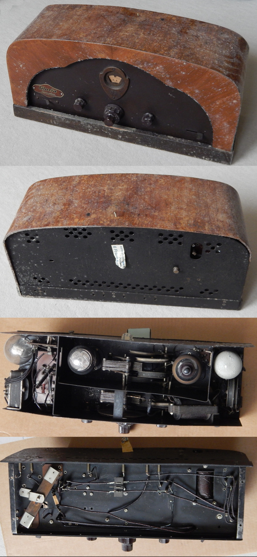

von Josef L. (Gast)
Ich konnte es nicht lassen und musste das Schätzchen aus dem Keller
holen - war wohl nötig angesichts des Zustandes. Bei jedem Starkregen
der letzten Jahre haben wir 5cm Wasser im Kellerabteil. Nach Detektor
und Audion wird das an der Reihe sein, vom Desinfizieren mal abgesehen,
das bald erfolgen müsste. Edi, da kannst du mir vielleicht gelegentlich
beistehen, evtl. in einem neuen Thread.

Der Oldie ist sicher noch zu retten- ich empfehle, vorsichtig das
Chassis aus dem Gehäuse nehmen, nichts dran tun, erst mal Fotos aller
Details machen, ggf. Drahtanschlüsse/ Farben, sw. aufschreiben,
besonders die Drähte der Schwenkspulen begutachten.
Und dann das Gehäuse erst mal wieder schön machen.
Wenn man das Gehäuse hinbekommt, schöner, passender Lautsprecher dazu-
ein Schmuckstück für jedes Wohnzimmer.

1485 kHz, Sekundenpiepsen, ist JOE aus Erlangen Tennenlohe, wenn
das normale Programm ( FAU Funklust ) nicht verfügbar ist, gewöhnlich
nach Mitternacht.
1467 kHz, vermutlich arabisch, manchmal richtig stark, dann geht auf
1476 kHz
hier normalerweise nichts mehr.Das lässt sich auch im websdr beobachten,
mit Sendefahrplan könnte man es sogar mit einem Detektor probieren.
1476 kHz, ist auch manchmal eine englische Station hörbar, nach
Sendeschluss
vom Museumsradio, oder wer halt grade stärker empfangbar ist.
Auf 1476 kHz hat möglicherweise IRIB einen Frequenzoffset, der eine
NF-Schwebung
im Empfänger mit den anderen Sendern erzeugt, auch im websdr sichtbar.
Anhang: Empfang von JOE - Tastung, die NF ist nachträglich gefiltert und
verstärkt.

Ich bin noch mal meine Röhrenbestände durchgegangen. Da wäre auch noch
ne DY86, aber die ist eher unspektakulär.
Dann hätte ich noch ne RG12D60. Die sieht auch ganz gut im Betrieb aus,
ist aber eigentlich auch ne recht potente Netzgleichrichterröhre.

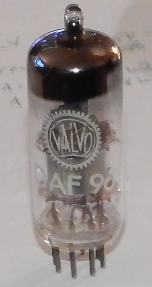

Dann habe ich da noch eine Röhre, die mir rein optisch sehr gut gefällt

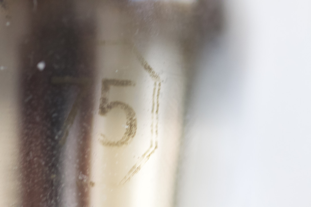

Leider ist da keine richtige Typenbezeichnug mehr zu erkennen. Ich habe
mal 3 Fotos angehängt (R1a-R1c), vielleicht haben Sie ja Unterlagen zu
dem Hersteller "Aristocrat". Die Firma urde so um1930 in den USA
gegründet - mehr habe ich leider nicht herausbekommen. Auf dem Bild R1b
kann man auf dem Quetschfuß der Röhre Ah2 lesen, wobei das auch Ab2 oder
AC2 heißen könnte. Wenn ich mir die Röhre anschaue könnte das auch eine
Triode sein, was dann zur AC2 passen würde. Kann aber eben auch was ganz
anderes sein. Bei 4V zieht die Heizung 220mA, allerding glimmt die Röhre
da kaum.
Dann habe ich noch ne Röhre gefunden die ähnlich wie die RGN1064
aussieht bloß mit Außenkontaktsockel (Foto R2). Bezeichnung konnte ich
da nicht wirklich finden. Das Ding zieht aber ordentlich Heizstrom (1,2A
bei 4V). Die sieht zwar toll aus im Betrieb, aber der Heizstrom ist mir
ehrlich gesagt zu fett.
Man könnte natürlich auch die im Orginal vorgeschlagene EAA91 nehmen.
Die sieht im Betrieb auch nicht schlecht aus.

von Edi M. (edi-mv)
Aristocat- Miau !
Ist eine Triode- Diode, ähnlich REN924, aber Heizung, wie Sie schon
feststellten, reicht nicht, die Katze will nämlich 6,3V, 300mA.
https://www.radiomuseum.org/tubes/tube_75.html
Die Außenkontaktfunzel mit den Netzanoden ist sicher AZ1.
Eben die sehen als Detektor mit ihrem glimmenden Faden schon recht nett
aus.
Wer wird denn so kleinlich sein wegen der Ampérchen... da nimmt man 2
Zellen eines Bleiakkus !

So die 2. Spule ist nun auch fertig. Sie wird gleich noch ein
Schellackbad nehmen.
Als nächstes dann die Grundplatte für die Spulen dran. Sobald diese
fertig ist, kann der Spulensatz zusammengebaut werden.

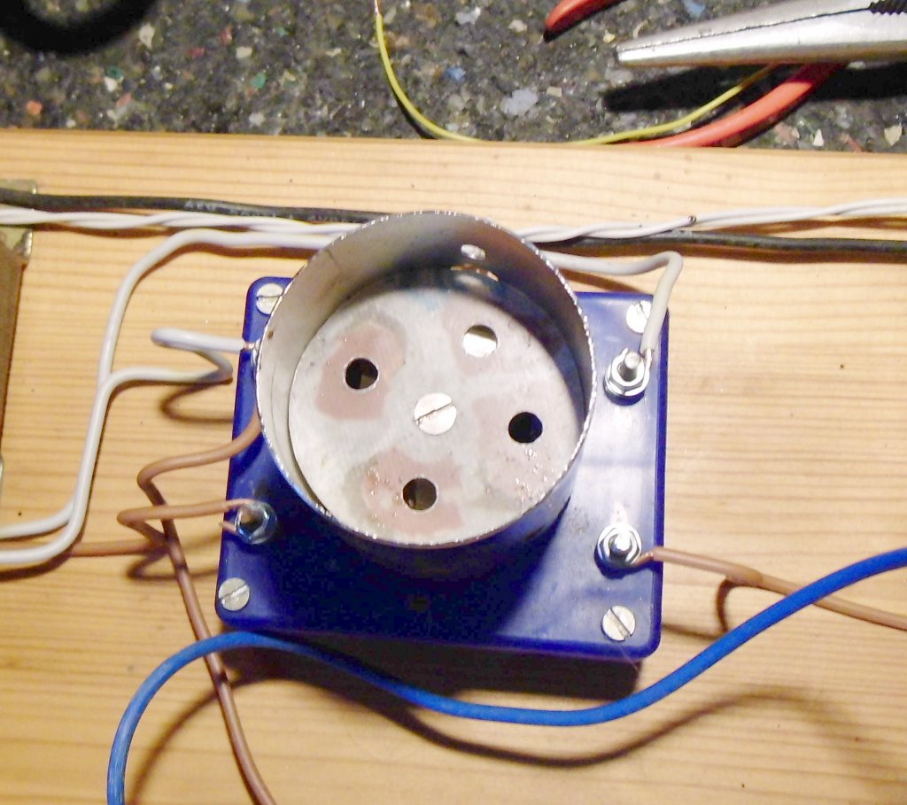

Fassung ("U6A") wird wohl nicht vorhanden sein, die gibt's bei Ebay,
ansonsten Tip: Rundes Stück Leiterplattenmaterial ausschneiden,
Glasfaserzeug ist sehr gut. Löcher im Durchmesser und Lochkreis der
Röhrenstifte bohren. Trennrillen ritzen, daß jeder Stift "seine"
Kupferfläche hat. Dünnes Stück Federmessing auflöten. Schon hat man eine
Fassung.
Das runde Leiterplattenstück in ein Rohr, etwa eine verchromte oder
eloxierte Hülle von einer Deckenleuchte o. ä., evtl. eine Grundplatte
drunter. Schraube durch Mittelbohrung der Fassung, Boden und eine
Distanzhülse, damit die Fassung Halt hat.
So habe ich eine Fassung für die Uralt- Röhre 367 angefertigt, siehe
Bild.

von Edi M. (edi-mv)
Ich habe mir mit der Lupe die Schaltung des unbekannten Uralt-
Schalterspulensatzes angesehen.
Soweit normal, nur eine KW- Wicklung ist extra, muß verbunden werden,
hier gezeichnet 1-2, wenn Rückkopplung nicht geht, umdrehen, also  1-3.
Diese Seite könnte auch die Antennenspulenseite sein, dann wäre Anschluß
5 die Rückkopplungsspulenseite.
Beide Varianten wären möglich, in manchen Spulensätzen wird die Antenne
bei KW kapazitiv an den Schwingkreis gekoppelt, keine KW- Einkoppelspule
nötig,speziell, wenn eine Vorstufe davor existiert.
Dann wäre Anschluß 1 Einkopplung (Antenne) für M und L, Einkoppel-
Kondensator für KW dann an 4.
Als Beispiel einen ähnlichen Spulensatz von Brandt, der nur 2 Wicklungen
bei KW verwendet, 3 bei M und L.
Ist aber nicht der unbekannte Spulensatz, bei der Brandt- Schaltung ist
eine Vorstufe davor.
Ich gehe davon aus, daß die Variante b die richtige ist. Habe ich unter
Verwendung der Spule gezeichnet.
von Josef L. (Gast)
Was ich nicht verstehe, und was man auch hier wieder sieht: Wieso werden
die übrigen Spulen, wenn man sie nicht braucht, kurzgeschlossen? Wenn
sie auf 1 Spulenkörper hintereinander sitzen beeinflussen sie sich doch
und eine Kurzschlusswindung bedämpft den Kreis? Vorstellen kann ich es
mir bei einzelnen Spulen oder wenn jede einen eigenen Eisenkern hat.
von Edi M. (edi-mv)
So ist es auch. Es SIND eigene Spulen, und M und L HABEN Ferritkerne.
Und kurzgeschlossen bedämpfen sich die Spulen hauptsächlich selbst. Daß
sie danebenliegende Spulen dann beeinflussen... wird wohl kaum meßbar
sein.
Es war damals üblich, Spulen/ Schwingkreise, die nicht benötigt werden,
kurzzuschließen, um parasitäre Resonanzen zu vermeiden- Resonanzen
können sehr hohe Resonanzüberhöhungen erzeugen, die auf die Entfernung
wirken können.
Es gibt Wellenschalter, die jeweils eine Spule AUSWÄHLEN, nicht benutzte
Spulen oxydieren funktionslos vor sich hin.
Wenn ein Trimmer parallel ist, sollte man aber kurzschließen, weil man
dann einen Schwingkreis hat, der irgendwo eine Resonanz erzeugt.
Genauso ist es mit der Reihenschaltung aller Spulen bei Langwelle, bei
der ja immer noch Spulen mit eingeschaltet bleiben, das ist dann aber
bereits berücksichtigt.
Es ist eben so bei gegebenen Fertigbaugruppen, die haben "ihre"
Schaltung, und dann sollte man sie auch so verwenden.
Der Top- Wellenschalter für mich: "Spulenrevolver- Wellenschalter" von
Görler.
Da ist immer nur ein Schwingkreis an Kontaktfedern, der nächste ist
genügend weit entfernt, um keinerlei Wirkung zu haben. Die kurzen
Kontaktfedern gewährleisten geringe Schaltkapazität.
Darum auch Jahrzehnte verwendet in Fernseh- Tunern, "Trommel-
Kanalwähler".
http://edi.bplaced.net/?Edi%60s_Specials___Special%3A_1951%2C_EAK_97-51W%2C_DDR%2C_Spulenrevolver_als_Wellenschalter
http://edi.bplaced.net/?Restaurationsberichte___Restauration_EAK_Grosssuper_97-51_von_1951-_In_Arbeit

Zu deiner Röhre (Bild R1a-c), wie groß ist der Abstand der Sockelstifte,
also zwischen den Mitten zweier einander gegenüberliegender Stifte? Und
der Durchmesser des Sockels? Ich habe die RTT von 1968 und kann
versuchen da nachzuschauen. Aber es handelt sich im oberen Teil offenbar
um eine indirekt geheizte Triode, kannst du nochmal ein Foto von der
Seite machen, dass man den mittleren Teil (silbernes Rechteck) von der
Seite sieht, ob das nur ein Getter ist oder eine Anode / Doppelanode?
Das hat der Edi in diesem Beitrag
Beitrag "Re: Ostern- Vielleicht mal wieder Detektorempfänger ?" schon
aufgelöst.
Trotzdem danke für Deine Mühe.

Edi M. schrieb:
> die Teile sind unterwegs.
Danke!
@zeno
>Das hat der Edi ... schon aufgelöst.
Ja das ist vom Aussehen her diese Röhre, und die ist im Gegensatz zu den
77-83 nicht in meiner RTT von 1968 enthalten. Der bei radiomuseum.org
abgebildete Sockel ist aber als Sp92 verzeichnet, Duodiode-Triode, und
ist 2 Röhren zugeordnet: 1659, identisch mit 2A6, entspricht einer 6 SQ
7, jedoch mit diesem Sockel Sp92 und Heizung 2.5V/0.8A statt 6.3V/0.3A.
Suche doch nochmal am Röhrenkolben nach dem 8-eckigen Stopschild-mäßigen
Feld, in dem die Röhrenbezeichnung stehen sollte (siehe Beispiel). Das
Ah2 oder so ist sicher nur eine Chargenbezeichnung oder sowas. Und
vielleicht prüfst du mit einem einstellbaren Netzgerät und Multimeter
den Heizstrom, wenn die 0,3A schon bei 2V erreicht werden hast du die
Version mit nur 2,5V. Ansonsten langsam hochdrehen, nicht dass es noch
eine 4-V-Variante gibt.
von Zeno (Gast)
Gerhard O. schrieb:
> Versuch mal Dein Glück hier falls Dir diese Datengrube möglicherweise
> noch nicht bekannt ist:
Edi M. schrieb:
> Hier ist die 75, Datenblätter von 5 Herstellern:
> https://frank.pocnet.net/sheets7.html
> Feld, in dem die Röhrenbezeichnung ...
Erst mal an alle herzlichen Dank für Eure Mühen.
Also die von Edi genannte REN924 passt erst mal von der Anschluß
bewegung. Der entscheidende Hinweis kam von Josef mal nach dem 8 eckigen
Stopschild zu suchen. Ja das gibt es wirklich auf dieser Röhre und ich
hatte das auch gesehen, aber nicht als Typbezeichnung interpretiert.
Dank des Hinweises von Josef hat sich nun der Typ exakt geklärt, es ist
eine 75 (s.Foto). Diese ist in der von Gehard bzw. Edi verlinkten Liste
zu finden. Allerdings gibt es den Hersteller Aristocrat dort nicht.
Diesen Hersteller habe ich nur hier
https://www.welt-der-alten-radios.de/r--z-roehrenfirmen-445.html
gefunden.
Also noch mal danke an alle.
Die Röhre wird es werden, einen passenden Sockelhabe ich gestern noch
per Ebay geordert.
von Zeno (Gast)
Zeno schrieb:
> Anschluß
> bewegung
Anschlußbelegung
von Edi M. (edi-mv)
Das muß nichts sagen- vielleicht ist es eine Sylvania oder RCA, wenn man
genug Stückzahl an Röhren -oder andere Gegenstände- von einer Firma
kauft, kann man vereinbaren, welcher Name auf den Teilen stehen soll.
Oder es war eine kleine Firma, die sie -wie etliche andere- als
Lizenzbau produzierte,, und die untergegangen ist, es gab ja auch solche
Hersteller in Deutschland: Blaupunkt, TEKADE, u. a., die Radios- und
nebenbei eigene Röhren produzierten, aber nach einer Weile einsahen, daß
sie nicht mit den ganz großen Röhrenfirmen wie Telefunken, Valvo,
Tungsram, Loewe u. a. nicht bestehen konnten- obwohl diese Röhren
teilweise ihrer Zeit voraus waren- man denke an die Loewe-
Mehrfachröhren.
Hier ist auch eine Röhre, eine 45, mit einem "Aristocrat"- signierten
Sockel:
https://www.ebay.ch/itm/143560645196?hash=item216ce19a4c:g:sTIAAOSwnqtedUMx
Nun ja... hoffentlich tut's die alte Lady "75"- gut aussehen tut sie ja.

von dxinfo (Gast)
Obwohl ich die alte Technik sehr interessant finde und sowohl
Museumsstücke, als auch die engagierten Nachbauten sehr schätze, geht
mein eigenes Interesse eher in Richtung Detektorempfang mit heutigen
Mitteln für heutige Empfangsbedingungen, unter Anwendung der verfügbaren
Optimierungsmöglichkeiten. Aber - noch bin ich nicht so weit. Die
scheinbar einfache Technig birgt schon einiges an komplexen
Zusammenhängen.
Für den Anfang habe ich mir erst mal ein einfaches Detektorradio auf dem
Steckbrett zusammengestoppelt. Zu meiner grössten Überraschung spielt
das Ding sogar. 3 m Draht als Zimmerantenne aufgespannt haben genug
eingangsleistung geliefert. Das freut mich natürlich sehr, da es das
Experimentieren und Vergleichen verschiedenen Bauteile und verschiedener
Schaltungsmassnahmen ermöglicht.

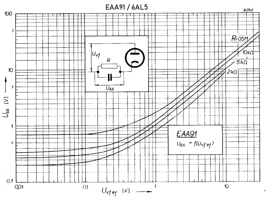

von HST (Gast)
Ich bin gespannt wie die Ergebnisse mit der 75 aussehen. Aufgrund der
Daten denke ich, dass die Erwartungshaltung nicht allzu hoch sein
sollte.
Ja, ich kenne das schöne Wort "Hummeln können eigentlich gar nicht
fliegen" und die hübsche Realität. Trotzdem wage ich ein paar
Betrachtungen, die sich auf die technischen Daten in den
Röhrenspezifikationen stützen.
Die Diode(n) in der 75 wird mit Id~1-2mA bei Ud=10V(!) spezifiziert
(Tungsol: "Minimum diode current per plate with 10V DC applied: 0.8mA").
Das bedeutet eine extrem flache Kennlinie.
Bei der EA(A)91 sind es rund 60mA bei 10V (natürlich dynamisch
gemessen), also sehr viel besser. Trotzdem zeigt die Richtcharkteristik
im Diagramm (Bild) nur sehr wenig Richtwirkung unterhalb 100mV. Die
gezeigten Spannungen Uss in diesem Bereich sind fast ausschließlich die
durch den Anlaufstrom verursachten DC-Werte bei den verschiedenen
Belastungswiderständen. Und Signalstärken von 100mV für die normalen
BC-Sender wären selbst bei einer Hochantenne schon sehr viel.
Dass die Gleichrichtung bei Netzgleichrichterröhren besser als bei der
EAA91 sein kann, ist durchaus realistisch, weil die ja für wesentlich
höhere Ströme ausgelegt sind. Und dass die Verzerrungen bei Röhrendioden
geringer als mit Halbleiter-Dioden sein sollen, ist auch logisch durch
die wesentlich flacheren und damit etwas "lineareren" Kenlinien der
Röhren. Dafür ist der Richtwirkungsgrad geringer. Hab mal ein Bild mit
den typischen Id/Ud-Kennlinien drangehängt (nur qualitative
Darstellung).
Also, ich bin gespannt. Klar, es wird sicher eine Gleichrichtung
feststellbar sein. Interessant ist dann der Vergleich mit einer
Germanium/Schottky-Diode.
Wenn man schon soviel Energieaufwand (2W für Heizung) mit den 75-Dioden
treiben will, würde ich lieber die 75 als Audion+RK betreiben (wie von
Edi schon angeregt). Die 75 hat nämlich auch eine außergewöhnlich hohe
Leerlaufverstärkung für eine Triode (µ=100).
Ansonsten wäre es wesentlich einfacher und energiesparender, die
Schwellenspannung einer Halbleiterdiode mit einer kleinen DC-Vospannung
mittels einer 1,5V Batterie (bei vielleicht 100µA) zu kompensieren.
Aber ein Versuch ist es natürlich wert, wenn man schon so eine Röhre hat
- und wenn es später zu einem Audion umgewidmet wird ;-)).

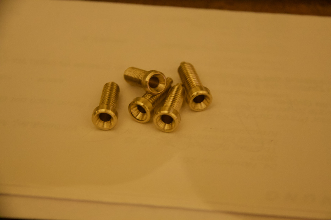

von Zeno (Gast)
Da so ein Gerät im historischen Stil auch die standesgemäßen Buchsen
haben sollte, habe ich mich heut Nachmittag an die Drehe gestellt und
ein paar Buchsen gedrechselt. Effektiv war das am Ende ganz bestimmt
nicht, da ich bestimmt mehr Material in Späne umgewandelt habe als am
Ende die Buchsen selbst enthalten - es war halt nur noch 16'er
Rundmessing lagerhaltig und da mußte erst mal die knappe Hälfte
abgespant werden (die Buchsenköpfe sind im Durchmesser 9mm). Ih finde
aber die Buchsen passen gut zu einem Detektor.

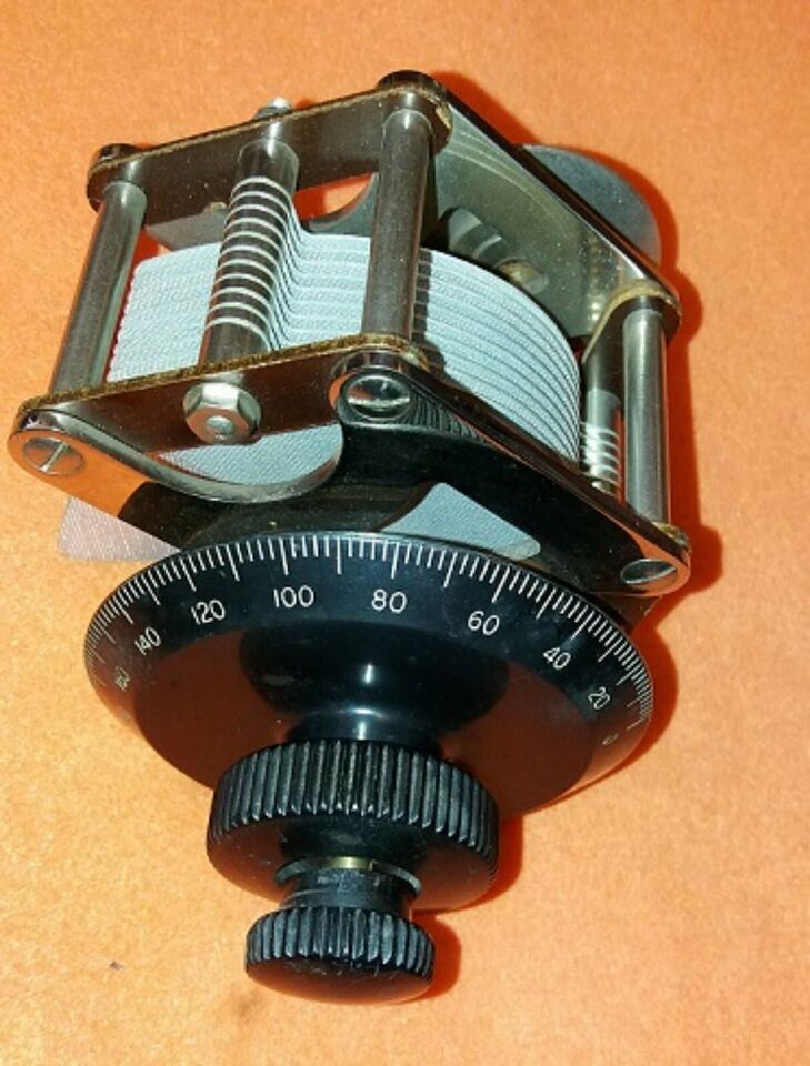

Dann habe ich mir noch einen schönen Dreko von Förg & Co. gegönnt. Ich
finde auch der passt gut zum Detektor.
Die 2 Drekos im Antennenkreis werde ich selbst fertigen als
Plattenkondensator (s.hier
Beitrag "Re: Ostern- Vielleicht mal wieder Detektorempfänger ?")
von Zeno (Gast)
Hier noch das Foto von dem Förg & Co. Dreko
von Zeno (Gast)

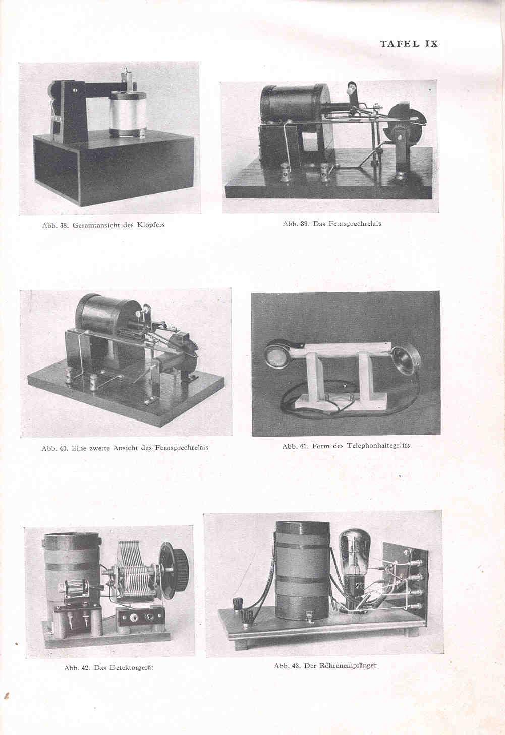

Hier gibt es aus der ersten Heinz Richter Auflage von "Elektrotechnik
für Jungen" ein paar Bilder:
http://www.ve6aqo.com/heinz_richter.htm
Ich hätte eigentlich Lust den Detektor oder das Audio so getreu wie
möglich nachzubauen.

> (Bildersuche!) nach "Aristocrat radio tubes cunningham", oder lies über
Sag mal wo grabt ihr das alles aus? Google hatte ich auch schon bemüht
(auch Bildersuche) aber so richtig ergiebig waren meine Anfragen nicht.
Jetzt ist aber Dank eurer Hilfe alles geklärt und ich hoffe das es die
Röhre noch tut - sieht halt sehr gut aus.
> Daten denke ... noch viel Text
Ich habe vor auf alle Fälle die Triode als Diode zu betreiben und die
beiden anderen Dioden evtl. parallel.
Die Röhre sieht halt sehr schön aus, wenn sie so ganz dezent vor sich
hin glimmt.
Evtl. baue ich auch noch einen kleinen Amp mit historischen Röhren zum
Detektor dazu. Habe noch einige alte Röhren für die ich ansonsten keine
Verwendung habe.

@Gerhard
Ich habe doch tatsächlich noch die 4.Auflage des Richterbuchs gefunden.
Hatte ich 1956 zum Geburtstag bekommen. Darin wird auch sogar ein Sender
mit Funkeninduktor und Teslaspule beschrieben.
MfG,  Horst

Sehe ich da richtig? Ein Detektor-Empfänger!?
von Josef L. (Gast)
Über die auf gugl blauäugig gestellte Frage "Wieviel Volt braucht ein
alter Kopfhörer?" kam ich zu gutefrage.net mit wohlmeinenden
Ratschlägen, aber auch einem Link zu Jogis Röhrenbude (wieder mal),
nämlich
http://www.jogis-roehrenbude.de/Kurioses.htm
wo nach kurzem Runterscrollen ein "Bierdeckelradio" vorgestellt wird,
ein Detektorempfänger mit Spulenkörper und Gehäuse aus Bierdeckeln.
Fehlt nur noch der Kopfhörer aus Bierdeckeln und ein Verstärker mit
Batterie aus Bierdeckeln, als Elektrolyt: abgestandenes Bier ;-))
von HST (Gast)
Yep, ein Foto von dem Ding (und vom Audion) kannst du im Link von
Gerhard sehen:
(Vierte Foto-Tafel)
