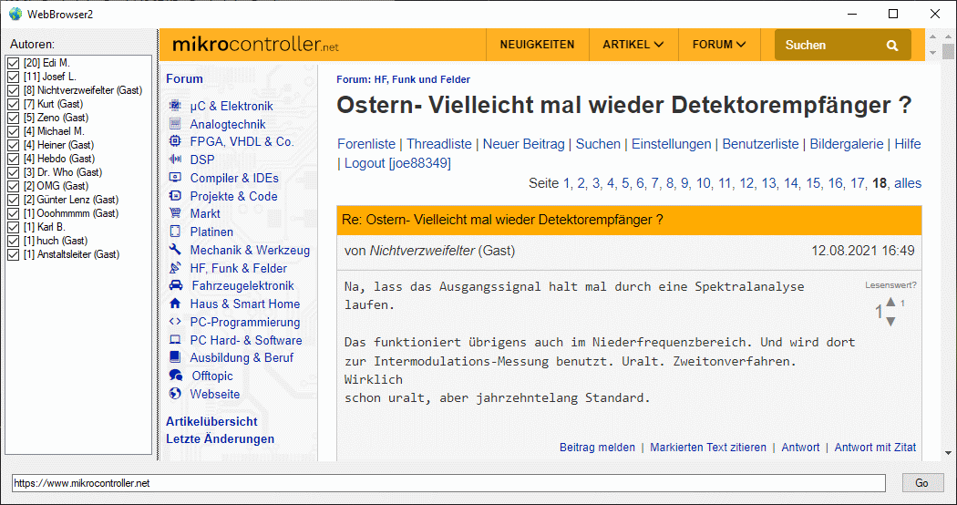

von Nichtverzweifelter (Gast)
Na, lass das Ausgangssignal halt mal durch eine Spektralanalyse laufen.
Das funktioniert übrigens auch im Niederfrequenzbereich. Und wird dort
zur Intermodulations-Messung benutzt. Uralt. Zweitonverfahren. Wirklich
schon uralt, aber jahrzehntelang Standard.

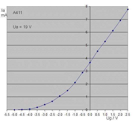

von Josef L. (Gast)
Zu folgenden Unterthemen:
- nichtlineare Kennlinie
- Audion
Habe meine A411 mal mit den beiden 9V-Batterien als Anodenbatterie
gemessen, das einstellbare Netzteil für die Gitterspannung und drei
1.5V-AA-batterien als Heizung. Siehe Bild. Wieso ich gestern nur 0.14mA
Anodenstrom gemessen habe - keine Ahnung.
Im linearen Bereich sehe ich aber nur einen dynamischen Widerstand von
610 Ohm. Ist das nicht zu niedrig für ein Audion?
von OMG (Gast)
> - Audion
Woher sollen wir das wissen ? Messfehler kommen vor.
Morgen noch mal Messen kann sich ja noch ändern. Wie beim Anodenstrom.
von Zeno (Gast)
Kurt schrieb:
> Bedenke: es gibt keine Welle.
Jetzt geht dieser Schwachsinn wieder los - ich fasse es nicht.
von Edi M. (edi-mv)
Das ist ja im Anodenkreis... interessanter ist der Gitterkreis, ob der
den Schwingkreis nicht zu sehr bedämpft, sonst ist ja eine Anzapfung
vonnöten- Im Anodenkreis kann ja ein Übertrager Verwendung finden.
Bei der geringen Ua kann der KPB-2, den ich am Anfang der Beitragsfoilge
empfahl, auch als Anodenkreis- Übertrager zumKopfhörer oder Verstärker
gute Dienste leisten.
Nich soviel grübeln... wie damals machen: Gitterbatterie(n), und einfach
versuchen !
"Wobbelprophet" Edi's Prophezeiung: Es wird funktionieren, leise, aber
immer noch weit mehr, als Detektor allein.

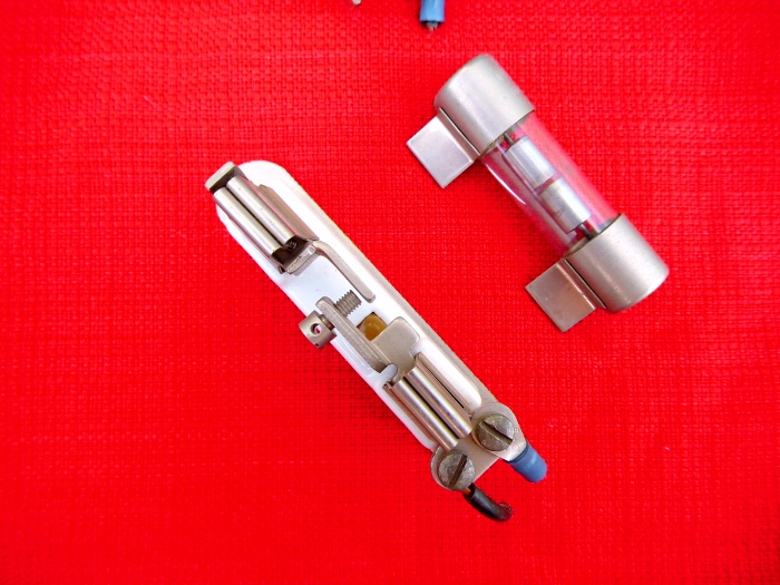

von Josef L. (Gast)
Edi M. schrieb:
> Telefunken E5c
Den habe ich mir grade auf rm.org angesehen - aber was sind das für
Riesen-Porzellanisolatoren auf der Rückseite? Gehört das zum
Blitzschutz? Die besten Bilder habe ich auf
http://www.seefunknetz.de/e5.htm
gefunden, aber da ist das Bauteil nicht gekennzeichnet, nicht
beschrieben.

von Kurt (Gast)
Josef L. schrieb:
> Edi M. schrieb:
>> Telefunken E5c
> beschrieben.
Für mich ist das ein Kondensator, so eine Art "Quetscher", wohl in Reihe

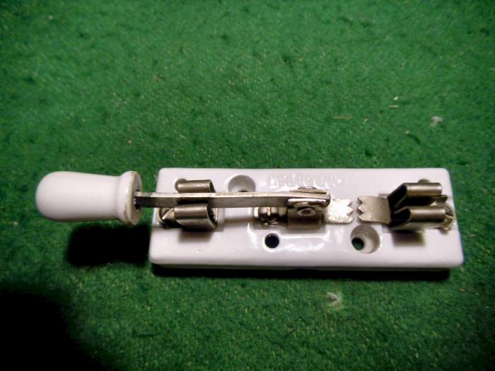

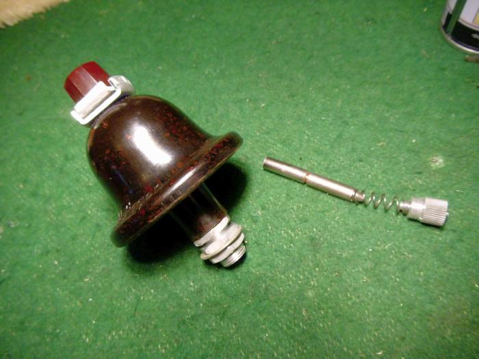

von Edi M. (edi-mv)
Das ist das Zeug für Blitzschutz: Die Glocke ist eine Funkenstrecke, die
eine Restspannung von 6KV hat, die gasgefüllte Röhre hat 600V
Restspannung, der Erdungsschalter hat auch noch eine Funkenstrecke. Es
gibt gasgefüllte Blitzschutz- Funkenstrecken bis zur Restspannung 70 V.

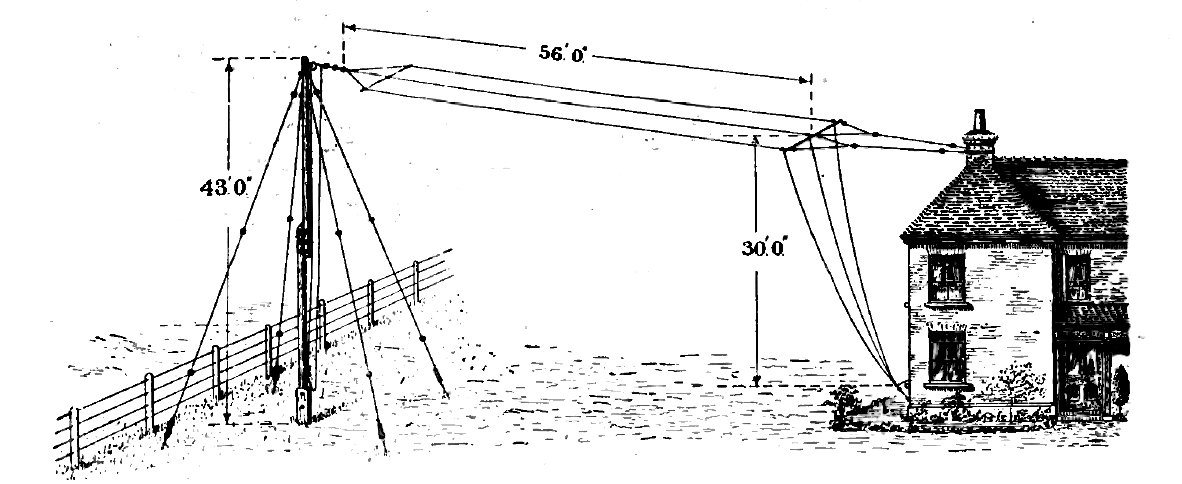

von Edi M. (edi-mv)
Josef L. schrieb:
> Mende schreibt übrigens "z.B. soll der Physiker Alvar W i l s k a r
> durch Verwendung zweier im Winkel von 90° zueinander verlaufenden
> Antennen große Reichweiten und Lautstärken mit einem Kristalldetektor
> erzielt haben." Also bin ich mit meinen zwei Antennendrähten im Winkel
> von 90° offenbar in guter Gesellschaft.
Auf jeden Fall.
Edi's Gesetz: "Erlaubt ist, was funktioniert !"
Wenn Sie einen Sender mehr reinkriegen, wenn die Antenne im Dreieck
gespannt ist, wie im Bild.- ok.
Aber nicht übertreiben mit der Antenneritis, sonst wird man irgendwann
bescheidener, wie am Schluß gezeigt.
(Wireless Constructor, 1924, ich hab' mir erlaubt, zu übersetzen)

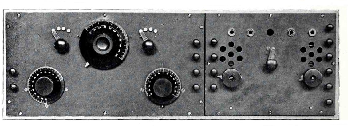

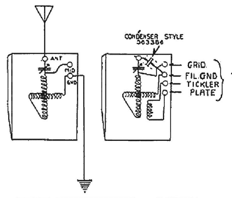

Thema Audion:
Josef, ich habe 2 Baupläne, die wären bestimmt ionteressant- Antenne und
Audion, der Antennen- Bauplan ist richtig aufwendig, das Audion ist aber
auch nicht schlecht. Ist mit 2 Röhren, aber das ist ja nicht zwingend.
Was ich gut fiunde: Abstimmeinheit und Audion einzeln, verbunden mit
Schraubklemmen, geht natürlich auch mit Buchsen.

von Josef L. (Gast)
Wieder mal schöne Beispiele für verschiedene Antennenformen. Bei
humoristischen Bildern oder Skizzen muss man natürlich Abstriche an der
Detailtreue machen. Mende schreibt über die Antennen mit mehreren
parallelen Drähten, dass diese 1-1,5 Meter Abstand voneinander haben
sollten. Insofern wäre auch eine sternförmige Anordnung brauchbar. Mit
4nec2 lässt sich das ja durchspielen.
Ich kann halt nur als Mieter keine Masten an der Grundstücksgrenze
aufstellen, und selbst der OM von gegenüber hatte damit Probleme, da kam
der Messwagen, und ne Woche später war sein Mast nicht mehr an der
Straßenecke, sondern um 180° versetzt irgendwo hinten im Garten, aber
der gehört ihm.

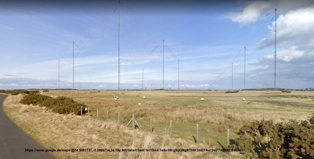

von Karl B. (gustav)
da komm ich auf MSF60.
Tolle Antenne.
Der Wirkungsgrad ist enorm. Mit "nur" 19 kW eine Reichweite von über 800
km.
Für Empfangsanlagen würde doch ein entsprechender Gewinn auch gegeben
sein?
Leider in den "normalen" Wohnlagen kaum realisierbar.
ciao

von Edi M. (edi-mv)
> sollten.
Wie geschrieben, ist eine Bauanleitung, und eine sehr detaillierte. EIn
Mastfuß aus Kantholz m,it Ständer, Mast aufrichtbar.
Selbst an einen Trick zum Aufstellen des Mastes ist gedacht.
Und richtig, der Abstand ist in der Größenordnung, die Sie nennen- 1,37
m (9 Fuß gesamt).
Die Länge ist so, daß Sie es realisieren könnten- 17m, die Höhe von 13 m
ist schon eine Herausforderung, aber es wird auch mit der Hälfte gehen.

von Josef L. (Gast)
Grandios! Position steht ja dabei, das ist
https://en.wikipedia.org/wiki/Anthorn_Radio_Station
Masten 227m hoch, bis zu 1300m Abstand! Gut, das ist für VLF 60kHz; für
1200 kHz reicht dann 1/20 der Abmessungen, also 10-12m Masthöhe und
25-30m Drahtlänge. Dann wären wir wieder bei
https://www.mikrocontroller.net/attachment/preview/527244.jpg
Bzw. maximal das Doppelte; die Antennenlänge sollte ja nicht über 1/4
Lambda der kürzesten Wellenlänge (180m) sein, mehr bringt wegen der
Spannungsverteilung längs der Antenne nichts, die größere Länge
vergrößert nur die Kapazität und damit die Verluste gegen Erde.

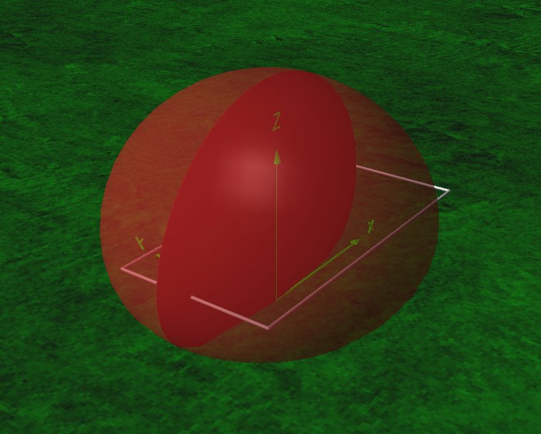

von Edi M. (edi-mv)
Das wäre das Fernfeld- Richtdiagramm einer Antenne mit 1 Draht, offenes
Ende, einmal an der Dachlattung  ums Haus gewickelt, Länge 33m, Tiefe 10
m, Höhe 8 m. Mit 4NEC2 geht natürlich mehr.
Wie schon geschrieben, interessant, zuzmindest eine Hilfe.

von Josef L. (Gast)
Abgesehen davon, dass ich heute nochmal 4 Stück 9V-Batterien zum Testen
der Röhren gekauft habe, habe ich mit Visual Studio angefangen, eine
kleine App zu basteln, mit der ich mir das µC.net so anzeigen lassen
kann wie ich es haben will. Schaut ganz vielversprechend aus. Jetzt muss
nur noch was zwischen inner- und outer-html passieren und eine
Speicherdatei für die Häkchen muss her. Dann lichten sich die Nebel.

von Edi M. (edi-mv)
W.S. schrieb:
> Wenn man da einen Sender laut hören will, gilt es, Verluste
> und Reflexionen zu vermeiden und soviel der empfangenen Leistung bis zur
> Membran des Kopfhörers zu bringen wie möglich. Das geht nur bei
> Leistungsanpassung.
Wie geschrieben, zig Millionen Empfänger -vom Detektorempfänger bis zum
Großsuper- verzichteten eingangsseitig darauf, und hatten keine oder
geringste Möglichkeiten der Anpassung. Das war meist kommerziellen
Geräten vorbehalten.
Es gab aber auch Zubehörgeräte, die man als Anpaßgeräte bezeichnen kann.
Zu Zeiten der Detektorempfänger war Länge und Höhe der Antenne
entscheidend- dann funktioniert's auch ohne Anpaß- Netzwerke.
Die Audios und Videos hier zeigen es ja.
Das im Bild ist viel wichtiger.
(Wireless Constructor, 1925, von mir sinngemäß übersetzt)

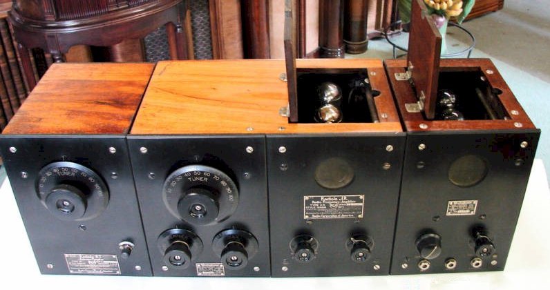

von Edi M. (edi-mv)
Hier ein Beispiel: Westinghouse "RA" = Abstimmgerät, dem ein Detektor
"RB" oder ein Audion "DA" folgen kann, und "RT" ein Vorabstimm- Gerät.
Oben: "RC" = "RA" + "DA", wie ich es auch habe.
Dann alle zueinander passenden Baugruppen: RT, RA, AR, DA.
Das Vorabstimmgerät ist leider äußerst selten.

von Phasenschieber S. (Gast)
Kurt schrieb:
> Im Bild ist eine Sinusschwingung zu sehen, das ist nur möglich wenn alle
> Spannungszustände dieser Schwingung gleichzeitig dargestellt werden.
Ist doch klar, du zeigst ein Zeitfenster.
Das ist ein Hilfsmittel um zeitliche Abläufe in einem Bild festzuhalten.
Du könntest auch den Sinus mit ganz geringer Frequenz und
nachleuchtendem Kathodenstrahl direkt anzeigen lassen.
Was ist daran so besonders?
Kurt schrieb:
> Wir "sehen" diese im Zusammenhang und gleichzeitig und basteln uns
> daraus eine Welle.
Nein, das IST eine Welle!
Kurt schrieb:
> In realo ist das aber nicht der Fall, es existiert zu jedem
> dargestellten Zeitpunkt nur ein Spannungszustand.
So ist das bei jeder Welle und die Welle heißt Welle weil sie sich
bewegt.
Eine Momentaufnahme ist aber statisch.
Auch eine Gleichspannung ist daher keine Welle.
Kurt schrieb:
> Die anderen sind schon gewesen und nichts und niemand kann diese wieder
> hervorbringen.
Wieder so eine Nebelkerze.
Eine Welle ist nicht dadurch eine Welle, weil sie sich permanent exakt
wiederholt.
Du schmeißt gerne mit Nebelkerzen, denn auch in deinem obiges Bild mit
dem Sinus ist der angehängte Dioden-Schaltplan einfach nur eine
Nebelkerze. Du hättest genauso gut auch den Schaltplan eines Computers
anhängen können.
Hätte auf das hier besprochene Thema die gleiche Aussagekraft gehabt.
