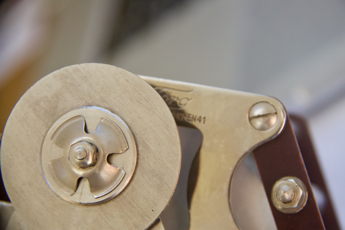

> Wie weit muß der Lötösenzylinder auf der Nietseite für eine 1.5mm dicke
> Pertinaxplatte am günstigsten herausstehen? Ist das sehr kritisch in
> Bezug auf die Gefahr des Aufreissens des umgerollten Falzes?
Ich hatte da nicht viel Auswahl, da ich nur eine Nietsorte hatte. Bei
den Ösen standen die Nietzylinder 1,5-2mm über. Ein vorheriges leichtes
konisches Aufweiten mit einem sehr schlank geschliffenen Körner macht
sich da gut. Man könnte sicher auch den Nippel des Werkzeuges so machen
das er leicht konisch ist.
In Büchern und im Internet findet man, speziell zum Hohlnieten, sehr
wenig. Das einzige was ich da gefunden habe, war in dem von mir
erwähnten "Großen Radiobastelbuch". Im Friedrich (Tabellenbuch Metall)
steht was zum Nieten, aber die machen da Kräne und andere
Stahlkonstruktionen. Da stehen Längenzugaben für den Kopf von 1xD bis
2xD. Das hängt vom Nietdurchmesser und der gewünschten Kopfform.
Bei Hohlnieten würde ich eher weniger nehmen. Ich denke mal mit 1 bis
2mm Längenzugabe bekommt man einen schönen Kopf hin und es reißt auch
nicht zu stark ein.

Hallo Zeno,
Wiederum grosses Danke für Deine Hinweise. Ich sehe schon, daß
Experimentieren angesagt ist. Deine History mit Hescho hört sich
faszinierend an. Das muß eine echt interessante Fa. gewesen sein. Die
waren damals extrem wichtig für die deutsche Funktechnik.
Naja, ich werde mal Versuche machen bis ich es einigermassen im Griff
habe. Was mich interessieren würde ist, ob es besser ist die Niethülsen
mit einer Pressvorrichtung zu bördeln oder mit Hammerschlag? Intuitiv
würde ich allerdings vermuten, daß ein Pressvorgang metallurgisch
gesehen angebrachter wäre und man mit Hammerschlag eher zerstörend als
gut formend wirkt. Es müsste auch möglich sein mit der Tischbohrmaschine
und dem Nietwerkzeug im Bohrfutter die Nieten so zu formen, daß es gut
aussehende Bördeln formt. Mit dem Bohrhebel Arbeitsdruck hat man
wahrscheinlich sehr gute Kontrolle über den Nietvorgang.
Werde berichten wenn es so weit kommt.
Guten Abend noch,
Gerhard

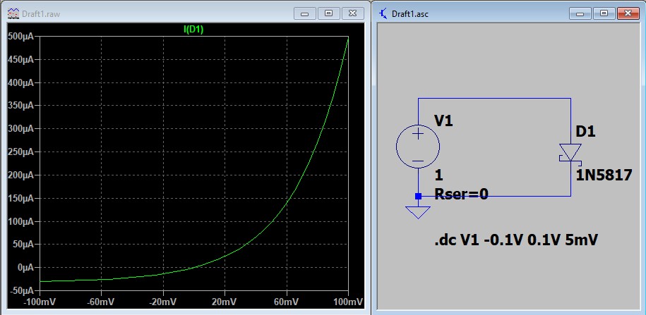

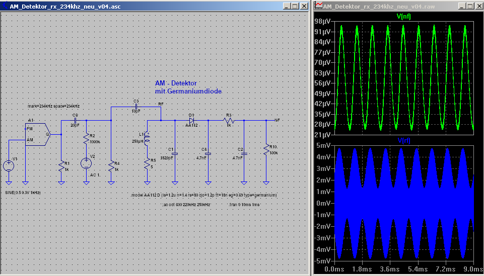

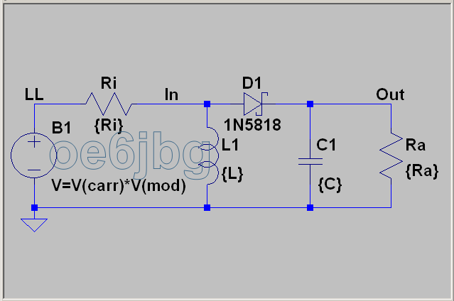

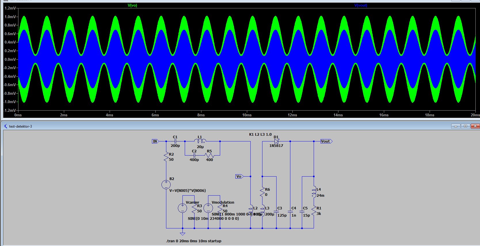

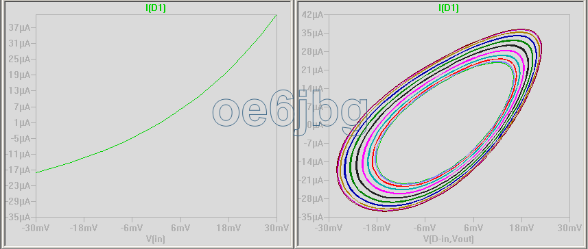

Edis Teile sind bei mir angekommen und ich habe entschieden, den kleinen
Drehko erstmal in den Detektor zu verbauen. Zusammen mit der Spule
bekomme ich Bandbreiten von 3.5-8.5 kHz im MW-Bereich.

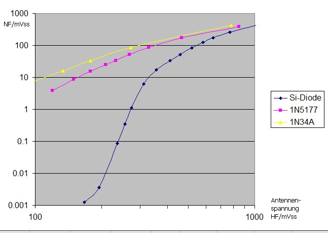

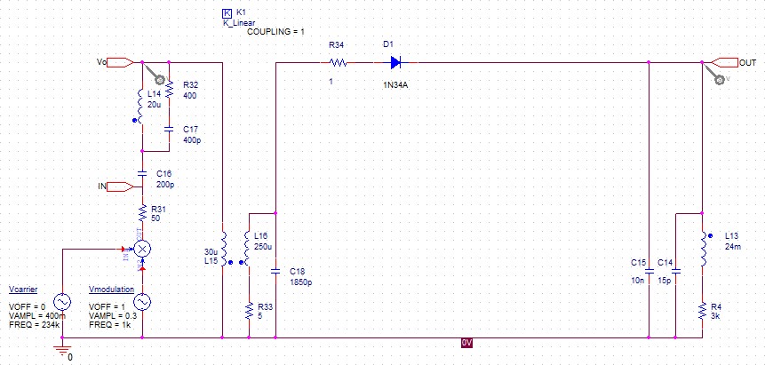

Außerdem habe ich einen Detektorempfänger in PSpice simuliert, um auch
von da her Argumente für die Auswahl der Diode zu bekommen (natürlich
kann man rein theoretisch argumentieren!). Im Schaltbild seht ihr links
bis Port "IN" die Simulation des amplitudenmodulierten Sinusgenerators,
234kHz HF, mit 30% 1kHz moduliert. Bis Port "Vo" kommt die
Antennensimulation, die Edi ganz zu Anfang des Threads gezeigt hat. Das
wird in L15 eingespeist, Ankopplungswicklung auf den Schwingkreis
L16/C18, der mit R33 bedämpft und auf 234kHz abgestimmt ist. Am heißen
Ende sitzt direkt die Diode (der 1Ohm-Widerstand ist nur dazu da, ihn
evtl. mal zu erhöhen um die Impedanz der Diode zu ermitteln). Die ist
mit der Ersatzschaltung des Ausgangsübertragers + Hörers (ganz rechts)
und parallel einem 10nF-Kondensator zur Unterdrückung der HF
abgeschlossen (den 15pF könnte man daher auch weglassen).
In der Grafik ist die Amplitude (mVss) der NF an Port "Vout" gegen die
HF-Amplitude an Port "Vo" aufgetragen. Es zeigt sich, dass wie erwartet
Schottky- und Germanium-Dioden besser als Silizium-Dioden sind, dass
aber die Germaniumdiode (1N34A) noch etwas besser als die Schottky-Diode
(1N5177) ist.

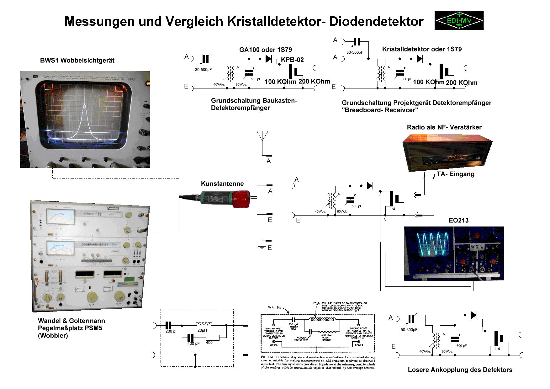

Stellen Sie doch bitte die .asc- Datei ein, damit man das ggf.
nachvollziehen kann.
> um auch
Da brauchen Sie weder einen Simu, noch theoretische Argumentationen,
sondern eine Auswahl Dioden.
Da können Sie aber auch bei den bekannten Seiten (Jogi, Wumpus) schauen,
welche Dioden sich am besten eignen.

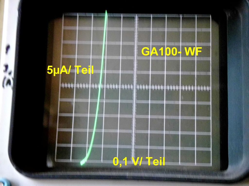

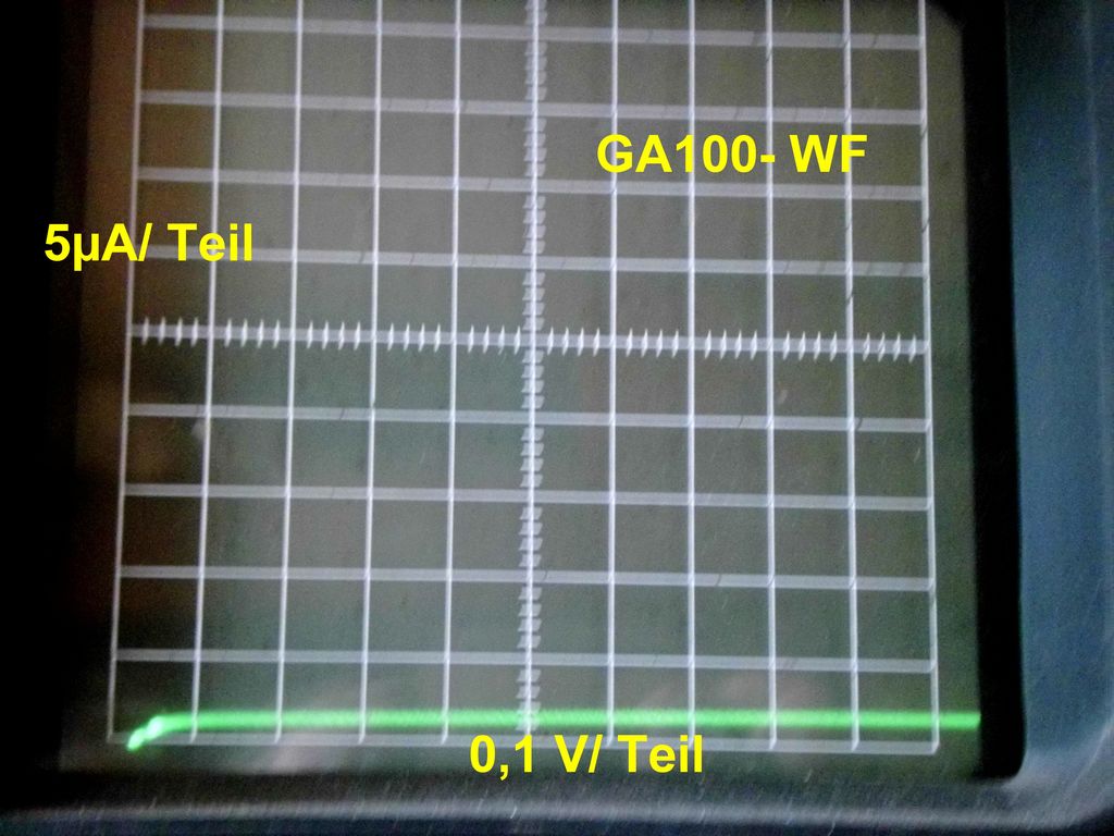

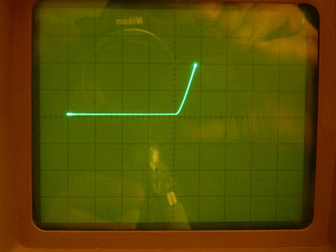

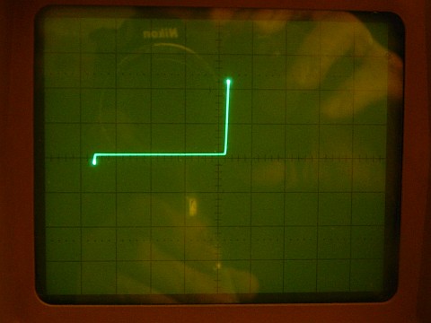

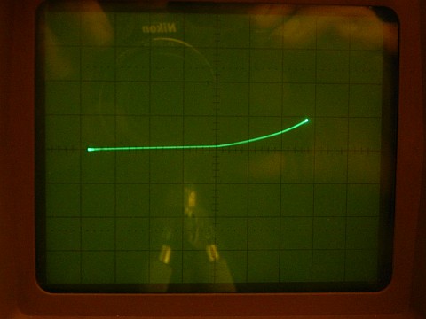

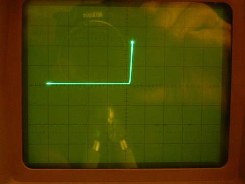

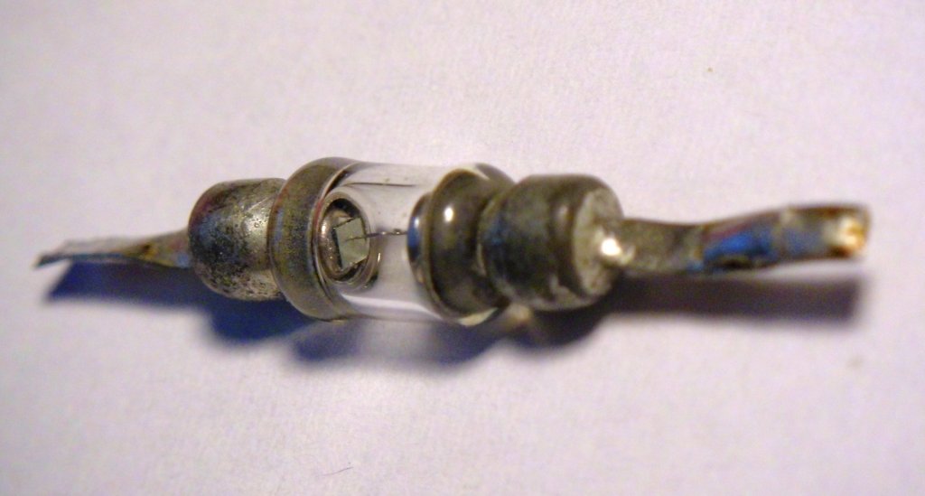

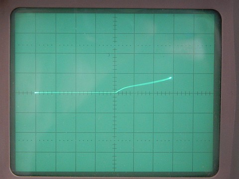

Ich habe einiges an Dioden, und habe getestet:
OA604, WF, Koaxial- Diode, Patrone: 3 mV
OA626, Ge- Glasdiode, WF: 4 mV
OA626, Ge- Glasdiode, WF:2,5 mV
OA645, Ge- Glasdiode, WF: 4 mV
OA685, Ge- Glasdiode, WF: 4 mV
OA705, Ge- Glasdiode, WF: 1 mV
OA741, Ge- Glasdiode, WF: 4 mV
OA904, Ge- Glasdiode, WF: Nichts
GAY62, Ge- Glasdiode, WF:5 mV
GA100, Ge- Glasdiode, WF, Original vom Baukasten: 3 mV
GA103, Ge- Glasdiode, WF: 5 mV
GA103, Ge- Glasdiode, WF: 5 mV verzerrt
GAZ16, Ge- Glasdiode, WF: 7 mV
OA9, Glasdiode, Valvo: 7 mV
OA70, Ge- Glasdiode, Valvo, Aufdruck aber "NaKona1": 5 mV
OA161, Telefunken, Ge- Glasdiode:3 mV
Dxx (xx ist Platzhalter für Ziffern) Russische Ge- Glasdiode: 3 mV
D220, Russische Ge- Glasdiode: Nichts
D311, Russische Ge- Glasdiode: 4 mV verzerrt
AAZ21, Ei (Jogoslawien), Ge- Glasdiode 4 mV
*****Spitzenreiter**************

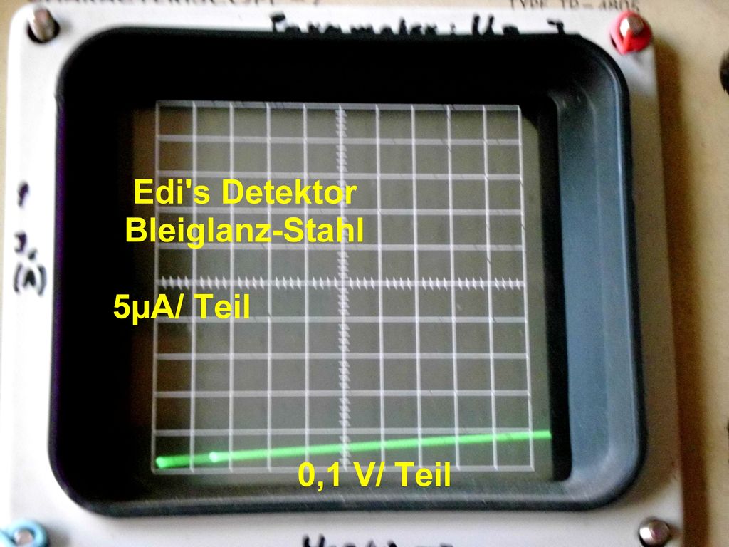

1S79, Hitachi, Ge- Glasdiode 7 mV Höchste Ausgangsspannung !

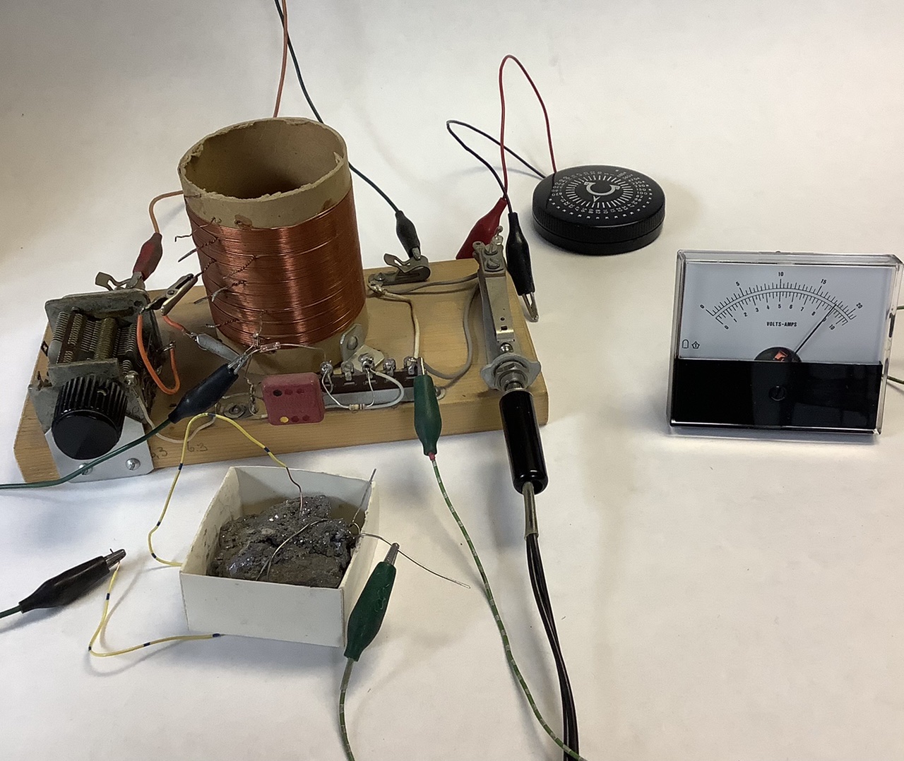

Edis Kristalldetektor, Bleiglanz/ Stahl 5 mV Höchste Trennschärfe !
Ich muß aber auch sagen, daß die Kennlinie der Spitzenreiter- Diode
eigentlich gar nicht so von den Kennlinien der moderneren
Universaldioden abweicht !
Der Detektor müßte eigentlich als wesentlich schlechter als die beiden
Dioden angesehen werden- tatsächlich erreicht er nicht die höchste
Ausgangsspannung- aber mit Abstand die beste Trennschärfe !
Grund dürfte das Verhalten in wesentlich niedrigeren Bereichen sein,
also im Millivolt- und Nanoampére- Bereich, da ist der
Kennlinienschreiber
an seinen Grenzen.

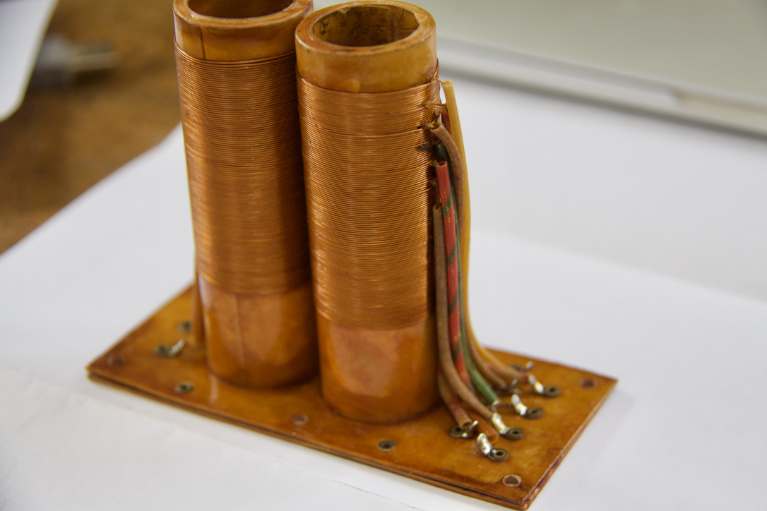

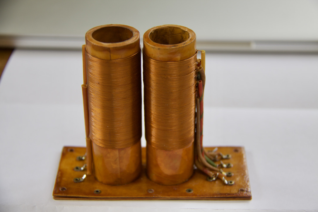

Josef L., die Lötereien an dem Spulensatz sind sicher nicht
professionell, da sollten K und L wohl überbrückt werden, es sieht
schlampig aus, und das war sicher nicht so in einem Radio drin, das wird
vielleicht ein Bastler gemacht haben, der damit nicht klarkam, und dem
Händler den Spulensatz als "Defekt" zurückgab.
Ich habe den Spulensatz so gelassen, wie er ist, weil die meisten
Bastler und Elektronikfreunde so alte Teile selbst selbst reparieren
oder rückrüsten, und wieder schick machen möchten.
Wie geschrieben, es sind 90 Jahre altes Bauteile, teils neu, teils
gebraucht, die etwa 55 Jahre bei mir waren.
Die lagen schon bei dem alten Radiotechniker nur noch im Keller.
Schon aufgrund des Alters können die uralten Neuteile schon Probleme
haben.
Ich habe z. B. einige Spulen, bei denen die dünnsten Drähtchen an
Lötösen  abgerissen sind- Reklamationen ? Oder vielleicht durch
Korrosion durch mieses Flußmittel ?
Ich habe noch einen Spulensatz für einen Super- wunderschöne Teile, aber
auch da- "abbe Drähte", und da muß ich auch erst mal die Schaltung
analysieren.
Aber ich denke, Sie kriegen die Spulensätze in Gang.
Der Schalterspulensatz dürfte auf jeden Fall funktionieren, ich habe
ohmsch geprüft. Übrigens sind dessen Kontakte prima zum Reinigen
zugänglich. Nur gegen Verdrehen sollte er irgendwie gesichert werden, um
das dünne Gewinde nicht "andonnern" zu müssen, der Schalter geht recht
stramm, und die Stellschraube zurückdrehen, traute ich mich nicht, da
gibt es keine Kontermutter, und nach so langer Zeit kann Bewegen das
Gewinde vergeigen.
von Josef L. (Gast)
Edi M. schrieb:
> die .asc- Datei
die gibt es in LTSpice, aber nicht in PSpice, jedenfalls nicht in PSpice
for TI; ob ich das 1:1 in LTSpice hinbekomme ist fraglich, die Arbeit
möchte ich mir jetzt nicht auch noch machen. Ich sehe jedenfalls: Je
weniger steil bzw. plötzlich der Anstieg in der Kennlinie ist, umso
besser für die Demodulation. Allerdings kann mein Kopfhörer wie schon
geschrieben mit 5mV nichts anfangen. Ja, schon, aber halt mit 2x36 Ohm!
Hochtransformiert auf 15 k-Ohm brauche ich etwa 100mV für brauchbares
Hören, das leistet die Germaniumdiode in der Simulation mit 300mV HF,
30% moduliert, am Antenneneingang. Also Ortssender. Weniger nur möglich,
wenn der Schwingkreis nicht so stark bedämpft ist, oder per Anzapfung

von Josef L. (Gast)
Edi M. schrieb:
> da sollten Sie sich schon einen zulegen.
2. Option. 1.: alten reparieren. Eine Minispule mit 0.04mmCuL habe ich
noch. Einen Versuch ist es wert.
> nicht genervt reagieren
O nein, bitte keine Flöhe husten hören. Aber anhand der Aussage, dass
Simulationen nicht alles sind, hatte ich angenommen dass es eh nicht so
wichtig ist. Ich habe vor Jahren mal PSpice ausprobiert, war eine
Testversion von Franzis; vor einem halben Jahr dann mit LTSpice neu
begonnen, aber als ich gesehen habe dass es PSpice bei Texas Inst.
umsonst gibt das geladen.
<offtopic>Bin mal weg, bin heute mit Kochen dran...<\offtopic>

von Edi M. (edi-mv)
Josef L. schrieb:
> OK, bis zur heute-show doch noch hingekriegt...
Danke !
Ich habe LTSpiece bei mir drauf, wie gesagt, nur zur Kontrolle.
Sieht ja schon gut aus.
Versuch macht kluch.
Ich habe 3 Kopfhörer Oldies, aber 2 taugen kaum was- obwohl die es
sollten, der eine Gute ist eine einzelne Kapsel
Ich habe mich aber noch nicht rangesetzt, die Dinger drücken auf die
Ohren, Brillenbügel dahinter... mag ich nicht.

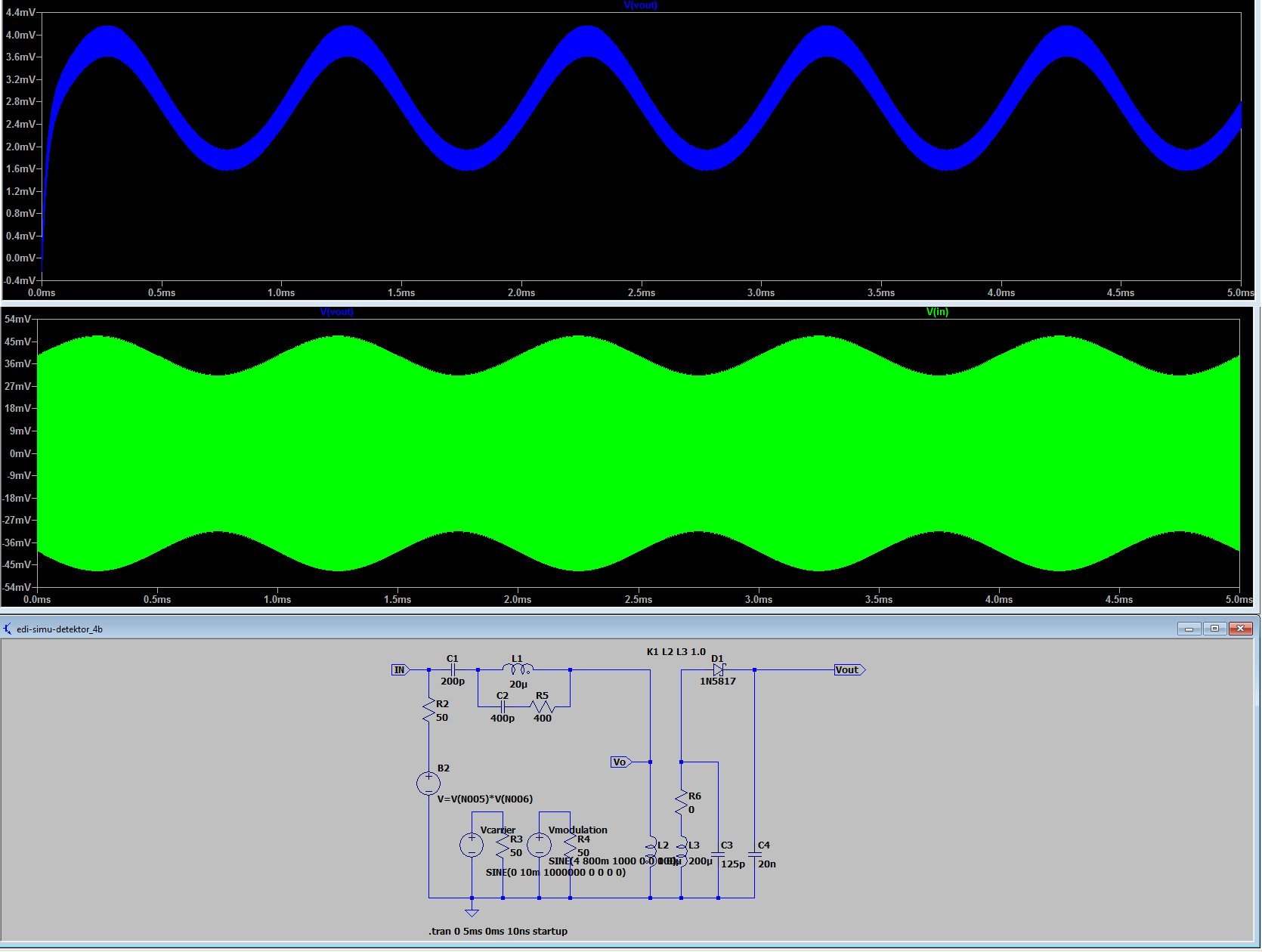

von Josef L. (Gast)
Ja, muss ich vielleicht noch dazuschreiben:
- Um verschiedene Spannungen durchzuprobieren, die 400m in Vcarrier
anpassen.
- Um andere Modulationsgrade als 30% zu testen, die 0.3 in Vmodulation
ändern
- Antennenspannung (HF) messen: Spannung an Vo anzeigen lassen, Mittel
zwischen größten und kleinsten Extremwerten nehmen (Achtung: neg. Werte
addieren!). Gibt HF-Spannung in Vss.
- Ausgangsspannung:
- - HF-Anteil: (U1-U2+U3-U4)/2
- - NF-Anteil: (U1+U2-U3-U4)/2
Bitte nicht aufregen wenn das manchem trivial ist, andere leiden immer
noch unter dem Matheunterricht, obwohl er schon Jahrzehnte her ist.
Vielleicht lassen sich sogar diese Operationen un LTSpice
automatisieren, wer weiß?

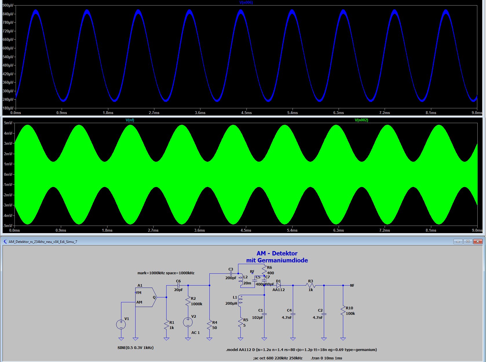

von Edi M. (edi-mv)
Ich habe mir die Simulation angeschaut- Eigentlich von der
Bauteileanordnung logisch nachvollziehbar,  aber das Ergebnis ist nicht
real.
400 mV Träger, 300 mV Modulation, der Glättungskondensator 10 nF, eine
schlechte Sinuskurve der NF- das ist alles andere als ein realer
Detektor.
400 mV ist ja schon "Antennen- Hochspannung".
Mit niedrigen Pegeln -also im Millivolt- Bereich- geht es nicht, da ist
rein = raus.
Ein Detektor funktioniert jedoch eindeutig mit geringen HF- Pegeln- weit
unter der Schwellspannung von Dioden.
Wie geschrieben, ich bin kein Simu- Spezi. Darum lasse ich die Finger
vom Vorher- Simulieren- das kostet ohne Erfahrung mit solchen Programmen
mehr Zeit, als einen Detektor eufzubauen, und existierenden Objekt zu
testen- der Vergleichs- "Baukasten- Detektorempfänger" ist immerhin in 5
Minuten aufgebaut.
Mit Generator und Kunstantenne am Antenneneingang und Oszillograph am
Ausgang, parallel zu einem Verstärker, da ist eindeutig ein NF- Sinus zu
sehen und zu hören- im Bereich um 1 mV, mit hoher Modulation und/ oder
NF- Verstärkung sind sogar noch schwächere Signale feststellbar.
Wie geschrieben, die Empfindlichkeit eines Audions ist nicht drin- keine
Verstärkung.
Die Trennschärfe meiner beiden Detektor- Aufbauten ist in den tiefen
Frequenzen (MW) bis etwa Bandmitte gut, bei hohen Frequenzen beim

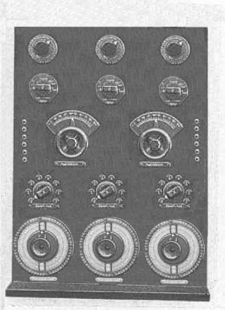

Das war eben schon Einstell- "Arbeit". Wenn man einige kommerzielle
Detektorempfänger sieht- da sieht nichts nach Radio aus...
Maschinenraum- Ambiente.
Die Bedienung war wenig intuitiv, die Funker waren schon angesehene
Spezialisten, wie etwa die "Marconisten" der Titanic- benannt wegen
ihrer Zugehörigkeit zur Marconi- Telegraphie- Gesellschaft.
Dann gab es in manchen Detektorempfängern etliche, nicht auf die
Empfangsfrequenz abgestimmte Reihenschwingkreise, in den
englischsprachigen Veröffentlichungen "Traps", eigentlich Sperrkreise
für eine Frequenz, was aber wieder woanders eine Anhebung bewirken kann,
manchmal aber auch Parallelschwingkreise anderer Frequenzbereiche, wobei
man bei manchenen Konzeptionen evtl. doch die Empfangsfrequenz durch die
Antennenkapazität erreicht, und damit eine Mehrkreisigkeit erreicht. Aus
den Schaltplänen kann man das nur ersehen, wenn man die Bauteilwerte
kennt.
Eben wegen der zahlreichen Stellmöglichkeiten, das schrieb ich ja,
hatten in den frühen Jahren einige Empfänger einen Notizblock auf der
Frontplatte, um die Einstellungen der zahlreichen Abgriff- Schalter und
Drehkondensatoren zu notieren, damit man einen einmal gefundenen Sender
auch wiederfindet- unter anderem beeinflußten ja manche Einstellung auch
die eingestellte Empfangsfrequenz, eine genaue Eichung der
frequenzbestimmenden Schwingkreise und Gestaltung einer Frequenz- Skale
war nicht für alle Antennenkonfigurationen, sowie Antennen- und
Detektor- Kopplungsgrade möglich.

von Josef L. (Gast)
Edi M. schrieb:
> aber das Ergebnis ist nicht real
Doch, muss es, sonst wären alle Simulationen nicht real!
Man darf nicht von den 400mV in der Quelle ausgehen, sondern muss das
was in die Antennenwicklung eingespeist wird messen, also am Fusspunkt
der Antenne, was anderes hat man ja nicht, oder messen Sie am anderen
Antennenende?
Ich kann mir auch nicht vorstellen dass so eine Simulation den
Schwingkreis und die Resonanz nicht hinkriegt...
Aber andererseits: Die Bauteile "in echt" zusammenzustöpseln und das
eigene Ohr oder die Stereoanlage dranzuhängen geht eindeutig
schneller...
Ja, auf heute abend.
von Edi M. (edi-mv)
> Antennenende?
Sicher nicht- nur speise ich nicht mit dem Generator in die
Antennennachbildung schon ein halbes Volt ein. So viel schluckt die
Antennennachbildung ja nun nicht weg, bei 1 MHz etwa 1/5 (in Millivolt).
Die Eingangsspule scheint also das Signal "herunterzuziehen". Mit
höheren Werten -und auch anderer Trägerfrequenz- bekomme ich jedoch auch
kein Sinus- NF- Signal in der Höhe, wie es der reale Aufbau erreicht.
Bei niedrigem Trägerpegel, wie in der Realität, kommt überhaupt keine
NF, sondern nur die HF heraus.
Außerdem ist der Glättungskondensator mit 10 nF doch heftig zu groß
bemessen, da hören Sie in der Realität nur dumpfes Gebrubbel.
Wenn ich 10 mV einstelle, brauche ich 1 V Modulationsspannung ?
Mit diesen Werten habe ich meine Real- Konfiguration eingegeben:
Träger 10mV, 1 MHz, Mod 800 mV (!), L1 100µH, L2 200 µH, C2 125 pF ->
Resonanz 1 MHz, C4 1nF.
Wird wohl eine Frage der Einstellung des Simus sein.
Darum- Reales Gerät bauen, anwerfen, probieren, dann mit dem Simu
Erklärung suchen, warum es geht.

von Zeno (Gast)

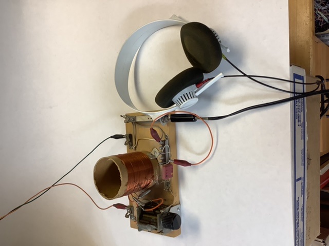

So mein Detektor hat auch wieder einen kleinen Schritt nach vorn
gemacht. Der Kleber des Spulensatzes ist nunmehr getrocknet und die
Anschlüsse der Spulen sind mit den Lötösen verlötet. Damit ist der

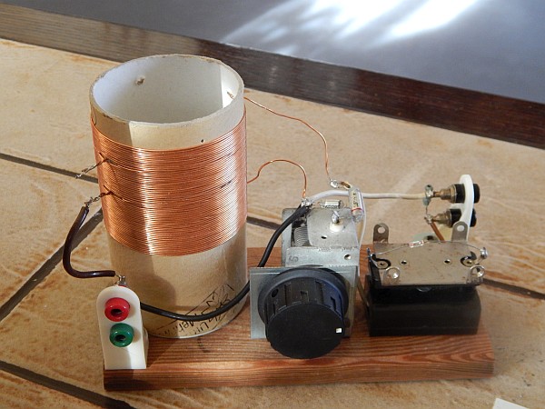

Spulensatz nun bereit zum Einbau.

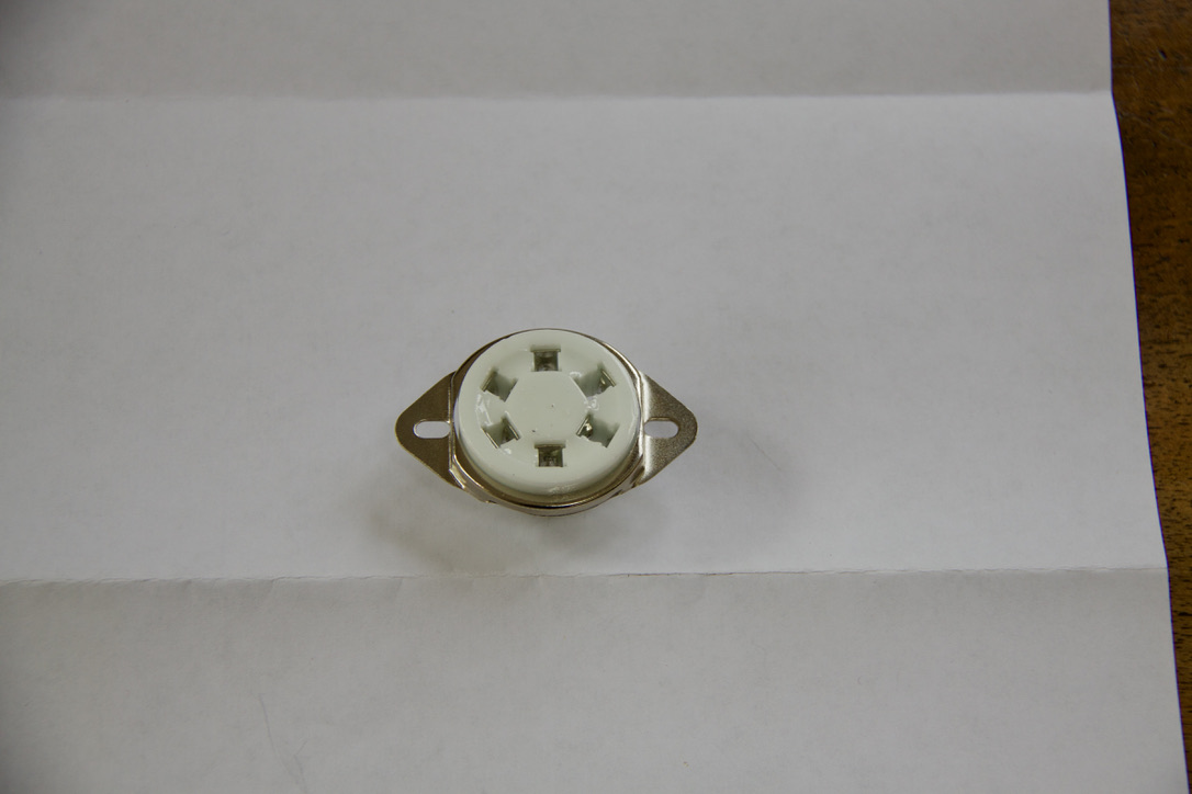

Die Fassung für meine 75 ist gestern auch eingetroffen. Das konvolut mit
verschiedenen Stufenschaltern ist ebenfalls eingetroffen. Da habe ich
mir auch schon einen schönen Keramikschalter raus gesucht. Den muß ich
jetzt noch ein bischen auf Vordermann bringen.
So ganz langsam geht es also voran. Allerdings gabs gestern auch einen
kleinen Rückschlag. Gestern war ich dabei die Teile für den variablen
Plattenkondensator zu zu sägen und dabei hat meine kleine Proxxon
Tischkreissäge nun endgültig den Geist aufgegeben. Das Ding war ein
echter Fehlkauf. Nach kurzer Zeit hatte der Motor aufgegeben und sich
mit Wölkchen verabschiedet. Den habe ich dann durch einen potenten
DC-Motor und einem passenden Netzteil ersetzt. Ging ne Weile gut, bis
gestern der Zahnriemen Zahnausfall bekommen hat. Das Ding fliegt jetzt
auf den Müll ich habe keine Lust mehr da weiterhin Zeit und Geld zu
investieren.

von Edi M. (edi-mv)
Das ist eine Top "Fälschung", wie von Konrad Kujau.
Sieht uralt aus, könnte glatt aus dem Fundus stammen, den ich habe.
Das empfängt schon dadurch bestimmt auch 1 dB besser.
Na dann Antenne aufhängen, Drehko und Diode/ Röhre + Heizbatterie ran,
Verstärker hinter, hören und höhen lassen !

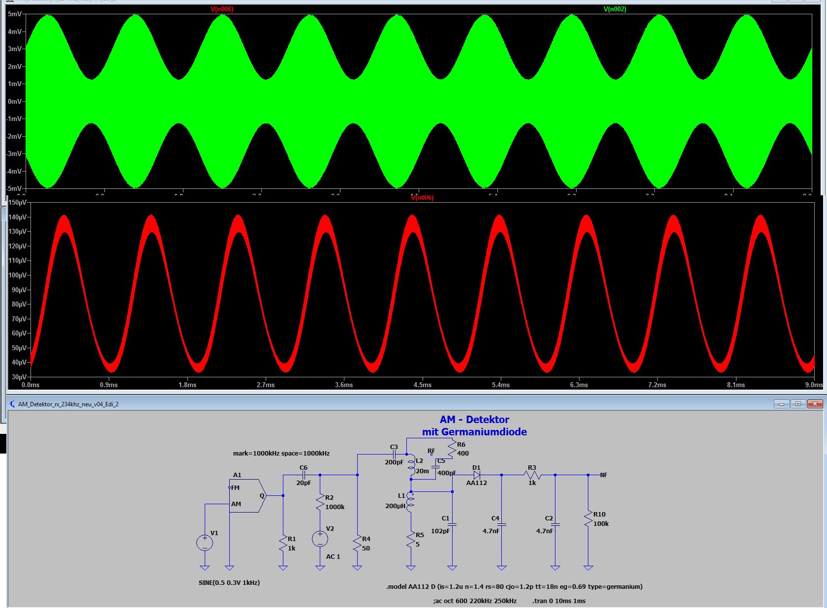

Es geht um die von Edi gezeigte LTS-Schaltung:  heute 9:40
 Kurt
von Edi M. (edi-mv)
>  Kurt
Ok, da hören Sie nichts.
Kurt, guten Morgen ! Das ist eine Simulation !
Und offensichtlich kann ich mit dem Simu nicht umgehen, denn die liefert
nicht das, was die Schaltung real liefert.
Und real ist sie ja mein Meßaufbau, der top funktioniert, wie hier
beschrieben (Beitrag vom 02.04.2021 17:17).
Vergessen sie das Simulatorzeugs.
Anscheinend kapierst du deine eigene Schaltung nicht.
Das ist aber nicht gut und deklariert dich zu einem "Nachbauer".
 Kurt
von Edi M. (edi-mv)
Gibt es alles seit über 100 Jahren, Kurt.
Weder ist das meine eigene Schaltung, noch meine (umgeänderte)
Simulation, noch ist der Detektor "meine" Schaltung. So gesehen, ist sie
rein schaltungsmäßig ein Nachbau- klar doch... nur zweckmäßig angepaßt
an meine Teile.
Macht jeder Audionbastler genauso, seit de Forest, Meißner, Armstrong,
Reinartz u. a.
Kurt, anstelle sinnloser Einwürfe.... Bitte mitmachen (MITBAUEN !), oder
in die Schäm- Ecke des Spielzimmers !
von Kurt (Gast)
Edi M. schrieb:
> an meine Teile.
> Reinartz u. a.
Das ist eine absolute Kapitulation deinerseits.
Mich wundert nicht mehr warum du in unseren PM-s so grass daneben lagst
und die selbstverständlichsten Umstände nicht auf die Reihe brachtest.
Die Schaltung zeigt eine AM-Nachbildung deren Signal auf einen
breitbandigen Sperrkreis geht  (f-res ca 1.7 MHz).
Der Rest der da noch durchkommt wird galvanisch getrennt und geht über
die Sperrschichtkapazität (Diode) von ca 100 pf auf einen weiteren
breitbandigen Resonanzkreis der eine Eigenresonanzfrequenz von ca. 32kHz
hat.
Von Demodulation ist da nichts zu sehen.
 Kurt
von Mohandes H. (Firma: مهندس) (mohandes)
> gemacht.
Die sehen klasse aus, die Spulensätze! Finde ich auch konsequent, einen
Detektorempfänger ausschließlich mit alten Materialien und Bauteilen
aufzubauen. Oder, wenn nicht verfügbar, eben auf alt getrimmt (aber
keine Attrappe wie so ein auf 30er-Jahre gemachtes Plastikradio).
von Zeno (Gast)
Nö - von Zeno
Ich hab mir ja diesbezüglich die größte Mühe gegeben. Zu einem
Detektorempfänger und zu der alten Röhre passt das doch auch
Schaun wir mal :-)
Ganz so schnell schießen die Preußen nun auch wieder nicht. Ich warte
noch auf 2 Drekos. ZU Abstimmung habe ich mir ja in der Bucht einen
alten Förg & Co. geschossen.
Ich berichte schon wenn's fertig ist, auch wenn dann Ostern schon lang
vorbei ist. Es ist ja noch jede Menge zu tun das Brett + Frontplatte muß
ja auch noch gemacht werden. Bis ich da weiter machen kann muß ich erst
mal warten bis meine neu georderte Kreissäge eintrifft. Man könnte es ja
auch mit der Hand sägen, aber das ist nicht so mein Ding und es soll ja
auch richtig ordentlich werden.
Jetzt frage ich mich ob Du schon jemals einen Detektor gebaut oder Dich
zumindest damit beschäftigt hast.
Die Sperrschichtkapazität der Diode ist hier von völlig untergeordneter
Bedeutung. Die Diode dient hier der Demodulation, also der Trennung des
HF-Trägers vom NF-Nutzsignal. Diese einfache Demodulatorschaltung
findest Du in jedem AM-Empfänger egal ob mit Röhren oder Halbleitern.
Kurt schrieb:
> auf einen weiteren
> hat.
Auch dies ist kein Resonanzkreis, sondern die Nachbildung des
angeschlossenen NF-Übertragers mit seinen ohmschen und kapazitiven
Verlustelementen. Josef, der Urheber dieser Simulation, hat es
eigentlich hier
Beitrag "Re: Ostern- Vielleicht mal wieder Detektorempfänger ?" genau
beschrieben, Edi hat es halt mit seinen realen Werten nachempfunden.
Es ist und bleibt ein einfacher Detektor. Punkt.

von Josef L. (Gast)
@kurt
Die Schaltung, die Edi heute 09:40 gezeigt hat, ist eine Abänderung der
von MIR gestern 23.04.2021 22:36 veröffentlichten LTSpice-.asc-Datei,
die ich um 23:05 genauer beschrieben habe.
@edi
Die drei Quellen müssen bis auf die Amplitude in Vcarrier UNVERÄNDERT
bleiben! Die 3. Quelle ist nichts anderes als ein Multiplizierer, und
Quelle Vmodulation ist in meiner .asc auf 1kHz, Offset 1V und Amplitude
.3V eingestellt. Dadurch wird Vcarrier im Rythmus 1kHz mit Werten
zwischen 0.7 und 1.3, Mittelwert 1 multiploziert. Steht ja drin,
V=V(N002)*V(N003). Ich musste mir das auch erst anlesen. Bei Ampl.400mV
in Quelle 1 bekommt man an Port "IN" eine Spannung von im Mittel
800mVss, zu 30% moduliert mit 1kHz.
In diesem Fall sind auch die 10nF nicht zu hoch, da die Impedanz des
Hörers ca. 15kOhm beträgt, und bei 1kHz hat der 10nF auch etwa 15kOhm,
für die 234kHz dagegen 68 Ohm, damit praktisch Kurzschluss. Theoretisch
reicht 1nF oder weniger, aber nur, weil man die HF nicht hört. Die
Simulation zeigt aber, wieviel tatsächlich durchkommt - nur der Hörer
kommt damit mechanisch nicht mit, und der Übertrager elektrisch nicht
wegen der 24mH.
@kurt

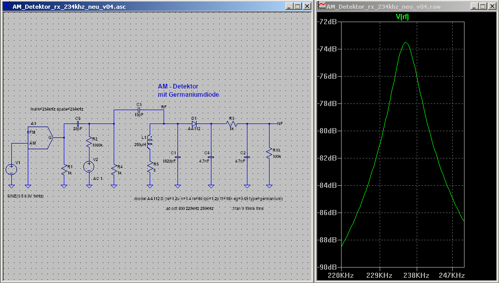

Ja, das ist die Simulation eines wirklich primitiven Detektorempfängers.
Die Frequenz ist in Vcarrier auf 234kHz eingestellt, und der
Schwingkreis mit 250µH+1850pF ist darauf abgestimmt. Bei anderer
Frequenz ist der Schwingkreiskondensator entsprechend abzuändern - bei
1MHz in VCarrier zB auf 101.32pF.
von Kurt (Gast)
Josef L. schrieb:
> @kurt
Es findet keine Demodulation statt.
Das was hinten rauskommt ist das abgeschwächte Eingangssignal.
Durch den Sperrkreis im Eingang kommt fast nichts mehr durch.
Das was durchkommt ist die erzwungene Schwingung des Parr-Kreises,
bestehend aus 1017 Pf und der Induktivität von 24 mH (in Reihe mit 3k).
Die Schaltung hat nirgends ein demodu. Signal zu bieten!
 Kurt

von Edi M. (edi-mv)
>  Kurt
Sie auch nicht, Kurt !
Kurt, so schönes Wetter, bitte nicht dummes Zeug seiern... Aufbau
machen, messen und zeigen !
Josef L. schrieb:
> @edi
> bleiben!
Nö. Da muß gar nichts.
Ich habe mir erlaubt, die Frequenz zu ändern, und wozu ein DC- Offset
gut sein soll, erschließt sich mir auch nicht.
Aber das ist egal- wenn die Amplitude zu gering ist (Millivolt-
Bereich), passiert "hinten" nichts.
Ein Detektor oder Diode kann aber auch dann noch arbeiten, auch unter
0,1 V  Schwellspannung.
Aber ist mir egal, was der Simu sagt, Hummeln fliegen, und das reale

Ich bin auch wieder vom virtuellen ins reale Leben zurück - das Brett
schaut jetzt schon mehr nach Detektorempfänger aus, jetzt muss ich noch
eine Diode in den Fake-Detektor praktizieren, einen Winkel für den
Hörerausgang finden (Kammer, IKEA-Schachtel) und die Verdrahtung.
Da kommt ja auch ein NF Signal raus.
Was ich nicht einordnen kann ist der Umstand das du einen Sperrkreis vor
dem/in Reihe zum Trafo eingebaut hast.
Das kann auch nichts mit Leistungsanpassung zu tun haben.
 Kurt
von Zeno (Gast)
Kurt, Du leidest ganz offensichtlich an Altersstarrsinn. Anderers ist
Dein Geschreibsel nicht zu erklären.
Die 24mH Induktivität + Widerstand 3kOhm + 15pF (lesen kannst Du auch
nicht - es sind keine 17pF) sind ein einziges Bauelement. Die genannten
3 Bauelemente bilden die Ersatzschaltung für die Spule des
Ausgangsübertragers (oder meinetwegen auch des Kopfhörers). Der 10nF
Kondensator wiederum ist ein separates Bauteil und dient zusammen mit
der Diode als zur Demodulation des Nutzsignals. Lies Dir die
Ausarbeitung eines gewissen Prof. Bosch durch
(https://www.radiomuseum.org/forumdata/upload/Bosch%5FDetektor1%2ERad%2EMus%2Epdf).
Dort sind alle Baugruppen des Detektors, incl. Diode, beschrieben.
Der Kondensator von 10nF ist zwar für mein Empfinden von Josef etwas
hoch gewählt, allerdings hat er erklärt warum. Dennoch dürften da
sämtliche höheren Frequenzen im Nutzsignal fehlen und das Ganze wird in
der Realität mehr oder weniger dumpf klingen.Man müßte es einfach mit
diesen Bauteilen konkret aufbauen und nach prüfen. Dennoch ändert auch
dieser Kondensator nichts an der prinzipiellen Demodulatorfunktion.
Bevor Du hier weiter wirres Zeugs schreibst, beschäftige Dich mal mit
der grundsätzlichen Funktion und Aufbaues eines Detektorempfängers.
Immerhin funktionieren diese Geräte seit mehr als 100 Jahren genau in
dieser Schaltungstechnik.

von Edi M. (edi-mv)
Hat es auch nicht, Kurt.
Der Sperrkreis dient dazu, die Belastung des Senders durch den Empfänger
zu verringern- ansonsten könnten mehrere gleichzeitig eingeschaltete
Empfänger, inbesondere DETEKTOREMPFÄNGER, die ja bekanntlich dem Sender
jede Mege Energie entziehen, sie leben ja quasi davon, eine rücklaufende
Welle enormer Stärke erzeugen, die in einem Rundfunksender von
Megawattstärke eine Kettenreaktion, und damit nicht mehr
herunterkühlbare Überhitzung, tektonische Verschiebungen des Senderbaus,
sowie Tsunami- Wellen erregt- der Supergau für jeden Sender.
Bei Sendern mit Feritkernspulen droht gar eine Kernschmelze.
Diese enorme Gefährlichkeit ist auch der Grund für die Abschaltung der
AM- Sender... noch aus alter Zeit herumliegende Geräte, die noch auf die
Resonanzfrequenz eines Senders abgestimmt sind, entziehen sowieso
ständig Energie, und dann solche Bastelgeräte, wie sie hier vorgestellt
werden- schlecht kontrollierbar und hochgefährlich.
von Edi M. (edi-mv)
Zeno, ich denke, mit dem Sperrkreis vor dem Trafo meint Kurt die
Bauteile zwischen Generator(en) und Eingangsspule, von uns Unwissenden
"Antennennachbildung" genannt. Die Spule ist ja tatsächlich auch ein
Trafo.

von Kurt (Gast)
Edi M. schrieb:
Und da traust du dich, trotz deines Wissens um die Gefahr in der du dich
befindest, noch mehrere solcher alter Kisten in der Wohnung zu haben.
Also ich an deiner Stelle würde die sofort zerlegen und in VAC-Folie
einschweissen.
 Kurt

@alle bastler
Gelötet ist - ich habe leider nur noch grauslig stinkenden 2mm Lötdraht,
Zinkwannenqualität - der Abend kann kommen. Links Erde (grün) und
Antenne (rot), geht auf eine Anzapfung bei 30 Windungen. Am Drehko ein
40pF parallel und 3500pF daran in Serie, um genau den MW-Bereich
einzugrenzen. Rechts der Sockel mit 2 Bananenbuchsen, wo der detektor
eingesteckt wird, darauf der für den Detektor vorgesehene ehemalige
Rumpf des hier verbauten kleinen Drehkos von Edi, mit einer eingelöteten
NoName-Germanium-Spitzendiode. Von da Draht zu den Kopfhörerbuchsen
hinten rechts, die mit einem Kerko 1.5nF überbrückt.

von Kurt (Gast)
Zeno schrieb:
Du, ich habe nicht falsch gelesen.
1nF(C4) und 17pF(C5) sind halt nunmal 1017 pF, schliesslich sind beide C
parr geschaltet und Teil eines Schwingkreises dessen Induktivität
24mH(L4) mit einem Ri von 3k beträgt.
Das ergibt eine Resonanzfrequenz von 32 kHz und eine Bandbreite von +-
10 kHz
Die Diode schlägt hier als Reihen-C mit 100pF zu Buche.
L3 und C3 sind kein Resonanzkreis.
L3 ist der Sekundärteil eines Transformators mit 100% Kopplung (L2 und
L3)
L2 wird mit dem Rest angesteuert den der Parr Resonanzkreis, bestehend
aus
L1 und C2/500Ohm noch durchlässt.
Bei diesen Umständen ergibt sich keine NF am Ausgang.
L1/C2  knn auch kein Sperrkreis sein denn dazu passt seine Frequenz und
seine Breitbandigkeit nicht.
 Kurt

So ich mußte es jetzt wissen.
Habe den Spulezsatz  mal auf ein Brett geschraubt und dazu einen Dreko
aus einem alten Radio. Verkabelt habe ich das Ganze gemäß der in diesem
Post Beitrag "Re: Ostern- Vielleicht mal wieder Detektorempfänger ?"
gezeigten Schaltung. An Stelle Lautsprechers habe ich den Phonoeingang
meines Salut Radios angeschlossen, wobei ich zwischen Diode und Eingang
noch einen Kondensator 0,47µF geschalten habe. Im Antennenkreis habe ich
den Dreko parallel zur Spule durch einen Festkondensator von 100pF
ersetzt. Das kalte Spulenende habe ich direkt mit Erde verbunden. In
Ermangelung einer richtigen Erde habe ich die Erde mal einfach mit PE
verbunden.
Heute gegen 20Uhr kam Radio Rumänien in deutscher Sprache rein, sehr
laut und hat praktisch alle anderen Sender überdeckt.
Ich jetzt noch mal vor einer viertel Stunde probiert und da war es
deutlich besser. Konnte ca. 4 Sender empfangen. Der Rumäne ist so stark,
daß er immer etwas rein streut. Ich denke mal das ich das in Griff
bekomme sobald ich alles ordentlich aufgebaut habe. Derzeit ist es ja
nur ein fliegender Aufbau - hauptsächlich mit Laborstrippen verkabelt.
Die Germaniumdiode ist etwas lauter als die Röhre, allerdings habe ich
den Eindruck das es mit Röhre etwas selektiver ist.
Der ganze Aufbau ist mehr oder weniger fliegend und fängt natürlich auch
jede Menge Störungen ein. Bei der Röhre habe ich alle Anoden und Gitter
miteinander verbunden. Wichtig ist vor allem, das das Gitter
(Kappenanschluß) beschaltet ist, sonst brummt es.
Der Spulensatz funktioniert bestens.
Habe mal noch 2 Hörproben eingestellt. Habe ich mit dem Smartphone vom
Lautsprecher des Radios aufgenommen, weshalb die Qualität nur mäßig ist.
von dxinfo (Gast)
Egal, ob simuliert oder gelötet, die Anpassung der Detektordiode an
Eingang und an den Ausgang kann man optimieren und testen, wie im Anhang
gezeigt. Man wählt die zu erwartende Eingangsleistung und variiert die
Impedanz der HFquelle und des NF Verbrauchers bis die Leistungsausbeute
am Ausgang maximal ist. Daraus lassen sich die nötigen
Übersetzungsverhältnisse einfach ableiten.
Der verwendete Diodentyp ist nur ein Beispiel und stellt keine
Empfehlung dar.
73, John
von Zeno (Gast)
Dann mußt Du dazu schreiben das Du Dich auf das Schaltbild von Edi
beziehst - ich das von Josef genommen.
Aber das ändert trotzdem nichts am Sachverhalt, da Edi lediglich den 10n
gegen 1n getauscht hat.
Den C5 gibt es in der Schaltung eigentlich nicht - er hätte eh wenig
Funktion, da die Kapazität durch C4 bestimmt wird.
Noch einmal, C5, L4 und Ri sind ein Bauelement, nämlich die Wicklung des
am Ausgang verbauten Übertragers.
Schau Dir diese Schaltung
https://www.welt-der-alten-radios.de/files/circuit3.jpg an, es ist im
Prinzip die gleiche. Der Kondensator ist Bestandteil der
Demodulatorschaltung und bildet mit dem Lastwiderstand einen Tiefpaß.
Außerdem unterdrückt er evtl. Reste des Trägers. Lies hier
https://www.elektroniktutor.de/signalkunde/am_demod.html, wie ein
AM-Demodulator funktioniert. Die von Josef und Edi gezeigte Schaltung
funktionier genau so.
von Zeno (Gast)
> L3)
Du hast die Schaltung überhaupt nicht verstanden. Natürlich bilden L2/L3
einen Transformator, wobei L2 lediglich zur Ankopplung der Antenne
dient. Diese Spule koppelt die HF induktiv in den aus L3 und C3
bestehenden Schwingkreis ein. So funktioniert sein gut 100 Jahren jeder
Rundfunkempfänger.
Man könnte die HF auch direkt kapazitiv am heißen Ende des
Schwingkreises einkoppeln, aber über eine Koppelspule ist es einfach
besser.
Meine Schaltung ist genau so und die funktioniert.
Achja, alles was links von der Spule 2 gezeichnet ist hat nichts mit dem
Empfänger zu tun - das ist quasi der Sender, in dem Fall eine
Antennennachbildung. Aber das hat ja schon Edi umfänglich erklärt.

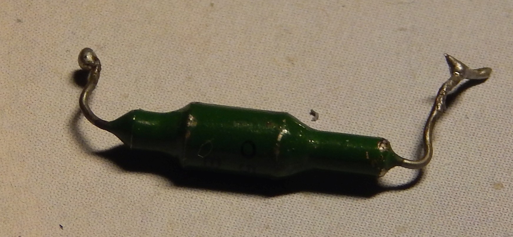

von Josef L. (Gast)
Ich habe leider nur Probleme: Am Laptop höre ich etwas vom Detektor -
aber nur Störungen des Laptops. Am Tablet (Win10!) höre ich nichts - es
erkennt das eingestöpselte Kabel nicht als Mikro, ja es erkennt nichtmal
das eingebaute Mikro neben der Kamera. Ich muss mir da morgen etwas
anderes einfallen lassen, die Stereoanlage ist zu weit weg, Kabel zu
kurz, und wenn ich jetzt Möbel rücke um 1 Uhr nachts, hängt der
Haussegen schief :-(
Andererseits habe ich entdeckt, was der Komponententester in meinem
Hameg leisten kann. Die Bilder anbei zeigen verschiedene Dioden, man
sieht richtig die Kennlinie! Und die flachste Kennlinie hat ein grünes
Monster von Siemens&Halske mit der Aufschrift 32 unter dem SH-Zeichen,
quer dazu O5 und darunter B, und neben dem SH ein Diodensymbol. Die habe
ich jetzt provisorisch in die Detektorhalterung eingelötet.

von Nichtverzweifelter (Gast)
Das "grüne Monster" ist ein Siemens "Richtleiter".
von Josef L. (Gast)
Deine Siemens ist wahrscheinlich ein RL232, Germanium, nicht recht viel
mehr als 2 bis 3mA. Waren gepaart als Ratiodetektor lieferbar.
Am Komponententester vorsichtig sein (Strom!)
von dxinfo (Gast)
Josef,
mit der Kennlinie hast du nur die Eigenschaften des GR statisch erfasst.
Was es für die Optimierung braucht, ist die impedanzrichtige Anpassung
auf HF und auf NF Seite. Mit der oben beschriebenen Impedanzmessung
kannst du die relevanten Daten ermitteln.
gm, John
von Edi M. (edi-mv)
So ist es.
Kurt, Sie wollen doch angeblich Meßtechniker sein- das IST angewandte
Meßtechnik- HF- Generatoren, die üblicherweise einen niederohmigen
Ausgang haben, werden mit einer "Kunstantenne" = "Antennennachbildung"
angepaßt, weil sie sonst mit ihrem niedrigen Ausgangswiderstand an einem
hochohmigen Eingang arg fehlangepaßt sind.
Es gab in FAchbüchern eine IEC- Empfehlung, ich habe eine solche
Anpaßschaltung immer in Verwendung, und Josef hat sie auch in der
Simulation eingesetzt.
Dazu das Bild oben, Meßschaltung für den Detektorempfänger, links die
HF- Quellen, Wobbelgmnerator oder Pegelmeßplatz, der als Solo- Generator
oder als Wobbler arbeiten kann, die Bauteile der Kunstantenne sind in
einem ZF- Filter eingebaut, das Gerät ist als Foto eingebunden, unten
die Innenschaltung, daneben der Fachbuchauszug.
Kunstantenne ist aber nicht Pflicht, sie wird für genaue
Vergleichsmessungen empfohlen.

von Kurt (Gast)
Zeno schrieb:
Ich habe mich bei meinen Anmerkungen auf das Schaltbild von Edi bezogen
und das auch geschrieben.
Stimmt nicht, er hat eine viel kleinere Sendeleistung angesetzt.
Mir war auch nicht klar das das Sendesignal an "Vo" eingespeist wird,
das L1 usw. nicht zum Empfänger gehört.
Das ist kein Tiefpass, mit der Spule ergibt sich ein Resonanzkreis
ausserhalb des Hörbereiches dessen Resonanzfrequenz aber nicht angeregt
werden kann.
Das ist in der Simulation gut zu sehen, es ergibt sich eine
Spannungsteilung
(Sperrschichtkapazität der Diode und C4) sowie der Induktion L4/R1.
Das ist auch an der Phasenverschiebung der Spannung zwischen Anode und
Kathode der Diode zu erkennen.
Bei der Schaltung von Edi ergibt sich keine NF, bei deiner Schaltung
schon.
Seine, an der Diode resultierende HF-Spannung ist zu gering um mit
dieser die Funktion einer/dieser Diode zu "erzeugen".
Heisst: es kommt sehr auf die Diode an ob da was geht oder nicht.
 Kurt
> schon.
Kurt... Sie diskutieren um eine besch...eidene Simulation, die leider
nicht das abbildet, was die Realität ist.
Realität ist eine Eingangsspannung im 1- stelligen Millivolt- Bereich
bei meinem Meßaufbau, und eine Ausgangsspannung ebenfalls in diesem
Bereich. Also WEIT unterhalb Josef's Vorgaben, und WEIT unterhal der
Dioden- Schleusenspanung (Flußspannung).
Das es mit geringen Eingangsspannungen im Simu nicht so will, wird wohl
an unseren Einstellungen des Simus liegen- ich bekomme das nicht
vernünftig hin, und ich will da nicht jede Menge Zeit darauf
verschwenden, denn sowohl Zenos als auch mein Detektorempfänger
funktionieren top, und Josef's sicher auch.
Das beste Simu- Ergebnis ist hier, da stimmen aber die
Ausgangsspannungen nicht- ich wollte eigentlich 10mV HF. Immerhin kommt
aber die Ausgangsspannung in der Größenordnung hin. Um einen
einigermaßenene Sinus zu erzeugen, ist da aber ein Glättungs- C von 20 n
drin- real kommt da nur dumpfes Gebrubbel.
> schon.
Dann erkläre doch mal den Unterschiede unserer beider Schaltungen im
Detektorteil - ich sehe da keinen signifikanten Unterschied in der
Schaltung und Funktionsweise, aber Du wirst mir das bestimmt erklären
können und ich bin auf Deine Erklärung gespannt.
von Kurt (Gast)
Edi M. schrieb:
>> schon.
Nein Edi (sie bildet die Realität ab), um deine Unfähigkeit zu erkennen
das/warum deine Sim keine NF liefert und darum was die Ursache dafür
ist.
 Kurt

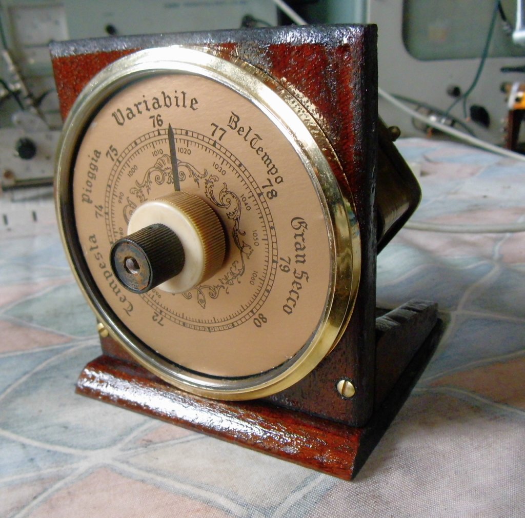

von Edi M. (edi-mv)
Heißer Tip für Skelen im Antik- Stil- ich hatte ja meine Drehko- Skale
vorgestellt, hier ist die Quelle- eine spottbillige "Wanduhr Retro
Vintage".
Unter den Begriffen "Wanduhr Barometer", "Wanduhr Hygrometer", "Holz-
Wetterstation", "Marine Wanduhr" usw. findet man jede Menge geeigneter
Verkleidungen für kreisförmige Skalen im Stil der 20er und 30er Jahre.
Meist benötigt man nur die "Lünette" (Frontblende) mit Rückwand, die
Skale fertigt man aus Druckerpapier, das man danach mit Folie laminiert.
Alte Original- Uhren haben Messingteile, die manchmal auch schon
Altersspuren n´haben, was seinen Reiz hat, Billigzeug hat eloxiertes
Plastik, sieht aber auch schön aus.
Die Simu zeigt ja nun eine NF, und die Geräte funktionieren auch.
SIE können aber nur herumpöbeln. Weiter... nichts.
Kurt: Wenn Sie hier weitzer mitmachen wollen- Zeigen Sie, was Sie drauf
haben, oder spielen Sie wieder mit Ihrem Holzpferdchen !
von Kurt (Gast)
Zeno schrieb:
>> schon.
Schaum mal obs gelingt.
HF-Spannug an der Anode
Deine Schaltung: 120 mVss ____   > "Diode" und Sperrschichtkap  aktiv
Edis Schaltung:  3 mVss ____      > nur Sperrschichtkap aktiv
 Kurt

von Zeno (Gast)
Kurt schrieb:
> Deine Schaltung: 120 mVss __   > "Diode" und Sperrschichtkap  aktiv
Achja - hast Du ne Glaskugel? Ich kann mich nicht erinnern irgendwelche
Spannungen angegeben zu haben. Wo hast Du denn die 120mV her?
Ich habe das Ding an einer realen Antenne ausprobiert und da liegen die
Spannungen maximal im 2 stelligen µV Bereich (gerade der von mir in
großer Lautstärke empfangene Sender Radio Bukarest - von mir ca. 1600 km
weg, da dürfte die Spannung im 1stelligen µV Bereich liegen) , also noch
deutlich unter den 3mV von Edi. Und nun?-erkläre mal weiter.
> Edis Schaltung:  3 mVss __      > nur Sperrschichtkap aktiv
Das ist Käse. Die von mir verwendete Diode hat eine Flußspannung von ca.
500mV, da geht selbst bei 120mV nichts los. Die eingespeiste Spannung an
der Antenne ist für die Diode völlig Rille. Die von der Antenne
eingespeiste Spannung muß nur so groß sein, daß sie den Schwingkreis
entsprechend anregt und das ist genau dann der Fall wenn die Frequenz
der Antennenspannung mit der Resonanzfrequenz des Schwingkreises
übereinstimmt. Die Diode sieht nur die Spannung des Schwingkreises und
die kann sich erheblich von der Antennenspannung unterscheiden.
Die Sperrschichtkapazität spielt an dieser Stelle überhaupt keine Geige.
Die ist so gering, daß sie für NF völlig irrelevant ist.

von Kurt (Gast)
Zeno schrieb:
Oben im Bild sind die beiden Schaltungen mit dem Signal vor und nach der
Diode dargestellt.
Einmal NF-Signal, einmal nicht.
 Kurt

Zeno schrieb:
> Ich habe übrigens in meinem Fundus noch ein schönes Heftchen gefunden -
> siehe Bild.
Was mag da wohl alles drin sein?? Einscannen, PDF erstellen, Download??
von Edi M. (edi-mv)
> Diode dargestellt.
>  Kurt
Kurt, weisen Sie was vor, tragen was Nützliches bei, oder gehen ins
Spielzimmer !!!
von Edi M. (edi-mv)
Braucht er nicht- das Heft gibt's im Netz. Ist von Eugen Nesper.
von Josef L. (Gast)
Kurt, alle haben recht, aber man sieht den Wald (NF) vor lauter Bäumen
(HF) nicht. Oben ist das NF-Signal etwa doppelt so stark wie der Rest
HF-Signal, der dem nicht allzu steilen Tiefpass entkommt. Im unteren
Fall ist das Verhältnis umgekehrt und viel größer, vielleicht 1% NF
bezogen auf 100% HF, nur um eine Größenordnung zu sagen. In dem
Pixelmaßstab kann man das nicht ausmessen. Aber NF ist da, es sind
Unterschiede zwischen positiven und negativen Halbwellen-Spannungswerten
der HF.
SPICE berechnet das alles exakt anhand der wie auch immer genauen
Vorgaben; die Bias-Spannungswerte werden in PSpice zB. an manchen
Stellen mit sounsoviel mal 10^-30 V angegeben, also Spannungswerte
unterhalb der Spannungsquanten, falls es die gibt. Tausendstel
Elektronen. Auch wenn die exponentiell ansteigende Kurve sehr schnell zu
extrem niedrigen Werten geht, rechnerisch immer noch über null.
von Edi M. (edi-mv)

Das Heft gibt's im Netz. Ist von Eugen Nesper.
von Zeno (Gast)
Kurt schrieb:
> Zeno schrieb:
> Diode dargestellt.
>  Kurt
Das sind zwar im rechten Bilde 120mVss, ist aber für die Diode
irrelevant, da geht in dieser Schaltung  nur der obere Teil durch. Also
stehen da aus Sicht der Diode nur 60mV an, das ist weit unterhalb der
Schwellspannung.
Ich behaupte mal die Simulation des Detektors mit LTSpice ist schwierig.
Im Netz habe ich dazu jedenfalls nichts passendes gefunden.
Josef hat da ja getrickst und arbeitet mit Signalpegeln die weit
oberhalb jenseits von dem sind, was ein ein Detektor jemals verarbeiten
wird. Der Grund wird schlichtweg im Simulationsprogramm liegen damit am
Ende überhaupt was Verwertbares raus kommt. Am Ende führt das auch zu
völlig kruden Bauteildimensionierungen.
Selbst Edi's Dimensionierung mit 1nF ist immer noch sehr hoch. Schaut
man sich diverse Detektorschaltungen mal an, dann liegt dieser
Kondensator im pF-Bereich, was auch sinnvoll ist, denn er soll HF-Reste
unterdrücken - Tiefpaßfunktion!.
PSpice bzw. LTSpice scheinen also völlig ungeeignet einen realen
Detektor zu simulieren. Ich lasse mich aber diesbezüglich auch gern vom
Gegenteil überzeugen, aber, wie schon gesagt, im Netz habe ich
diesbezüglich nichts gefunden.
Die Praxis beweist, das reale Detektor funktioniert und sogar sehr gut.

So ist es.
von Edi M. (edi-mv)
Josef, das liegt wohl offensichtlich an den Einstellungen des Simu- mit
einigen Änderungen habe ich ja die Simu- Ausgabe von NF in etwa der
realen Höhe hinbekommen.
Nur die Dämpfung durch die Antennennachbildung scheint höher. Ich habe
aber auch nur Schätzwerte verwendet.
Leute- das ist nur ein Simulator, eine bildmäßige und rechnerische
Umsetzung der Realität, aber das ist nicht die Realität !
Was der sagt, ist Rille- die Geräte sollen funktionieren, nicht
irgendein Programm !
von Josef L. (Gast)
Edi, völlig OK. Simulieren ist wie ... Internet-Radion.
von Kurt (Gast)
Josef L. schrieb:
> (HF) nicht.
Wer Recht hat zahlt am Mass, ich trinke meine selber.
Welches über die Sperrschichtkapazität gelangt ist.
> Im unteren
> In dem
> der HF.
Gut, einigen wir uns darauf das man sehr gute Lauscher haben muss um da
noch was mitzukriegen.
Somit sind wie wieder bei der Leistungsfähigkeit der Diode.
Natürlich, das ist halt reine Mathematik, da geht alles.
Damit, mit der Mathematik, geht sogar noch mehr, da werden sogar Signale
generiert die garnicht existieren.
 Kurt

Aber um das mal zu ergänzen: bei Dioden gibt es eine Schwellwertspannung
nicht wirklich. Der Knick z.B. bei 0,6V Silizium ist nur die Spannung,
bei der der Strom merklich ansteigt.
Die Kennlinie einer Diode ist exponentiell (Shockley-Gleichung).
Logarithmisch aufgetragen eine Gerade, also kein Knick. Insofern wäre es
interessant, was die verschiedenen Dioden hinsichtlich Detektor
eingetlich auszeichnet. Klar, die Schwellwertspannung sollte gering
sein, um kleine Signale zu detektieren. Welche Funktion aber hat die
Diode hinsichtlich Selektivität?

von Zeno (Gast)
Kurt schrieb:
> Zeno schrieb:
> Diode dargestellt.
>  Kurt
Einmal NF-Signal, einmal nicht ist keine Erklärung.
Erklär doch mal den Unterschied zwischen beiden Schaltungen. Beide
Schaltungen sind bis auf die Dimensionierung einiger Bauelemente zu 100%
identisch, wobei Edi sogar näher an der Realität ist.
Desweiteren ist Dir bei Deinem Vergleich schon wieder ein Fehler
unterlaufen. Edi's Simulation benutzt als HF-Träger 1MHz, was auch recht
gut zu seinem Schwingkreis (200µH/125pF entspricht f=1,01MHz) passt.
Beziehe mich hierbei auf die Simulation in diesem Post
Beitrag "Re: Ostern- Vielleicht mal wieder Detektorempfänger ?".
Im Übrigen darf bei Deiner Simulation mit Edis Schaltung auch nichts
raus  kommen weil sein Schwingkreis meilenweit neben dem HF-Träger
liegt. Also Edis Schaltung wird wohl funktionieren - Deine Simulation
arbeitet schlichtweg mit falschen Parametern.
von Edi M. (edi-mv)
Die Schwellwertspannung wird immer wieder hervorgeholt- die spielt aber
keine Rolle !
Schwache Stationen kommen mit Mikrovöltchen an, und auch die
Resonanzüberhöhung wird sie nicht in den 100 Millivolt- Bereich bringen
Tatsächlich gibt es immer noch eine Durchlaß- und Sperrwirkung im
Kleinstspannungsbereich, die ist nicht mehr so ausgeprägt, aber
vorhanden.
Ansonsten würden Detektorempfänger nicht funktionieren.
Dazu wies ich schon auf diesen Aufsatz von Prof. Rudolph hin:
https://www.radiomuseum.org/forum/die_trenneigenschaften_des_empfangsgleichrichters.html?language_id=1
Ich finde die Erklärung unzureichend, aber sie spricht auf jeden Fall
das Thema an, und ich konnte es auch hören, auf diesen Videos ist der
Unterschied sehr deutlich hörbar, zwischen dem Rechtsanschlag und der
Bake (oder was das da sein soll), die mit der Diode GA100 empfangen
wird, ist mit dem Kristalldetektor plötzlich noch ein Sender hörbar !
Gleiches ist der Unterschied Universaldiode zur 1S79, die Diode mit der
höchsten Ausgangsspannung aller getesteten Kandidaten.
https://player.vimeo.com/video/529067047
https://player.vimeo.com/video/529070018
Es wird, wie auch zur Röhre bemerkt, an dem Eigenschaften der Diode
liegen, der den Schwingkreis entlastet, und ein schmalere Resonanzkurve
ermöglicht -> kleinere Bandbreite, höhere Trennschärfe. Allerdings ist
die NF- Amplitude geringer, aber es wird eben ein Sender hörbar, der es
mit der anderen Diode nicht war.
Wäre interessant, ob das auch mit der Röhre so ist.

von Kurt (Gast)
Zeno schrieb:
> Kurt schrieb:
>> Zeno schrieb:
>> Diode dargestellt.
>>  Kurt
Das ist eine Feststellung, die erklärung hab ich nun schon mehrmals
gemacht.
Ich habe keine eigene Simulation, es wurde die beiden zur Verfügung
stehenden verwendet/verglichen.
Es ist hat so das einmal NF rauskommt, einmal nicht.
Ich habe ihm auch gesagt das er seine eigene Schaltung nicht versteht.
Würde er sie kapieren dann hätte er die Parameter so gewählt das auch
was rauskommen könnte (hat er wohl inzwischen getan und möchte es jetzt
als "seine" verkaufen).
Ohne das die Diode als Diode funktioniert kommt halt nunmal keine NF
zustande.
Würde das anders sein brächte man ja keine.
Und das die Diode auch als Scheinwiderstand (die Sperrschichtkapazität)
fungiert wirst du wohl nicht bestreiten wollen.
Denn sonst wäre kein HF-Signal am Ausgang vorhanden.
Es ist halt wiedermal zu erkennen das es auch an der Diode liegt ob und
wann NF entsteht.
 Kurt

von Edi M. (edi-mv)
Nebenbei bereite ich schon das nächste Projekt vor- den "Groß-
Detektor".
Orientieren wird sich das Gerät an einem "Primär- Sekundär- Tertiär-
Kristalldetektor- Empfänger" der 20er Jahre, ähnlich dem Telefunken
"E183b" (1918)oder dem holländischen "Bivario" (1923).
Der Telefunken ist ein Empfänger für die Marine, wurde auf Kreuzern
eingesetzt.
Und gehört laut Rmorg zur Klasse der "Boatanchor"- Geräte, also
"Schiffsanker- Klasse"- das Gerät hat aber auch dementsprechende Maße
und Gewichte:
440 x 540 x 570, 51 Kg !!!
Der E82 ist noch eine Nummer größer:
540 x 910 x 840 mm ! 109 Kg !!!
Damit kann man schon vor Anker gehen...
Keine Röhre, keine Stromversorgung trägt zu diesem enormen Abmessungen
bei.
Unglaublich- solche Geräte in  Geräte in Kühlschrankgröße sind...
...auch nur Detektorempfänger !
Da werden wohl riesige Variometer mit Gußrahmen werkeln, oder
Spulenkörper in großen Durchmessern, und diese abgeschirmt, mit
gebührendem Abstand der Abschirmwand zur Spule, darauf achtete man
damals, sowas gab es sogar noch in Röhrenradios der 30er, ich habe als
Junge solche Dampfer ausgeschlachtet.
Leider ist das Innenleben der Geräte nirgends abgebildet, vermutlich
existieren keine Exemplare mehr.
Ich brauche die Spulenkörper nicht selbst rollen und Kleben, zum Behufe
der Ausrüstung mit passendem Spulenmaterial habe ich auch schon fertige
Papprollen in verschiedenen Durchmessern angeschleppt, die fallen auf
dem Bau an, da waren Folien und Papiertapeten drauf. Die Rollen gibt es
bis zum Durchmesser von Ofen- oder Abflußrohren, manchmal noch größer.
Ich bin jetzt am Überlegen, in welcher Größe ich das Gerät baue.
Also fast 1m Höhe, wie der E82, ist mir doch deutlich zu groß.
Der E183b ist aber auch schon fast 60 cm hoch- und auch so tief !
Damit hätte der Detektorempfänger fast die Maße eines Riesenradios der
60er, die dicke Dame "Carmen" 6E10 von Staßfurt, in der allerdings auch
noch ein riesiges Tonbandgeräte- Chassis verbaut ist.
Geplant ist dann ein Dreikreiser, bei dem ALLE Spulenwicklungen, also
Einkopplung, Schwingkreis und Detektor, mehrfach angezapft sind.
Es würde auch mit oben aufsteckbaren Wechselspulen gehen, aber die
Oberseite soll frei bleiben, weil ein Aufsatzgerät mit einem
Röhrenverstärker daraufgestellt werden soll.

Zur Diodendiskussion:
Wichtigster Anhaltspunkt ist zunächst die (Gleichstrom-)Kennlinie, also
Strom durch die Diode in Abhängigkeit von der angelegten Spannung. Mag
sein, dass sich diese Kurve ändert, wenn die angelegte Spannung sehr
schnell (HF) zwischen zwei Spannungswerten wechselt. Aber selbst dann
gibt es eine solche Kennlinie (für jede Frequenz) und die Aussagen
gelten ebenso.
Die ideale kennlinie für einen Detektor wäre: Bei negativen
Spannungswerten Stom = 0, bei positiven Strom = unendlich; reichen würde
schon, im negativen Fall Widerstand=unendlich (ist dasselbe), im
positiven Fall Widerstand=konstant und möglichst klein. Problem ist
halt, dass bei realen Dioden der Widerstand auf der positiven Seite bei
extrem hohen Werten beginnt und exponentiell abfällt. Bei einer
bestimmten Spannung, je nach Diode zwischen 100 und 800 mV, erreicht der
Widerstand Werte, dass Ströme um 1 oder 10 mA fließen. Logarithmisch
aufgetragen wären das alles etwa parallele Geraden. Die als Detektor am
besten geeignete ist die, die am nähesten zur 0-Volt-Linie liegt. Von
daher wären Leistungstypen eher geeignet, da sie bei den üblichen
Spannungen höhere Ströme liefern und im gegenzug "normale" Ströme bei
viel niedrigeren Spannungen.
Test: Kennlinie der Basis-Emitter-Strecke eines AD152! Der Knick ist
übrigens exakt im Nullpunkt, 1 Kästchen sind etwa 2 Volt.
von Edi M. (edi-mv)
Etwas anderes, als anderen Unfähigkeit und sonstwas vorzuwerfen, und in
fremden beitragsfolgen zu stören, scheinen Sie nicht zu können.
Was können Sie überhaupt ???
Stellen Sie selbst was vor, tragen Sie etwas Produktives bei, oder gehen
Sie zu Ihrem Holzpferdchen !
von Zeno (Gast)
Das ist das Ergebnis - nach Deiner Meinung. Mich interessiert das warum.
Ich gehe mal davon aus das der Edi seine Schaltung schon kapiert hat.
Die Sperrschichtkapazität der Diode liegt so etwa bei 20pF das
entspräche einem Widerstand von knapp 32kOhm bei 250kHz. Der Kondensator
von 1nF hat bei der gleichen Frequenz einen Widerstand von ca. 630Ohm,
da kommt am Ende nicht mehr viel raus (Spannungsteiler 50:1). Bei 10n
ist es noch viel weniger. Das was Du da siehst sind wirklich nur HF
Reste.  Die sind hier aber eigentlich unerwünscht.
An dieser Stelle ist einzig und allein die Diodenfunktion entscheident.
Für die NF ist die Kapazität der Diode völlig uninteressant.
Trotz allem warte ich immer noch auf eine schlüssige Erklärung beider
Schaltungen Deinerseits. Bisher war das alles nur Geseire.
von Edi M. (edi-mv)
> Bei einer bestimmten Spannung, je nach Diode zwischen 100 und 800 mV,
> erreicht der Widerstand Werte, dass Ströme um 1 oder 10 mA fließen.
Josef, das ist alles klar und bekannt.
Sie zeigen aber eine übliche Kennlinie, und beschreiben übliche Werte.
Als Empfangsgleichrichter in einem Detektorempfänger sind aber Werte
WEIT darunter gefragt, im Milli-/Mikrovolt- Bereich, das steht auch
schon weiter oben (25.04.2021 14:39).
Da ist mein Kennlinienschreiber an der Grenze, was der da anzeigt, ist
verrauscht, und nicht wirklich aussagekräftig.
Und unter dem gleichen Aspekt muß man den differentiellen Widerstand der
Diode sehen, denn die bedämpft mehr oder weniger den Schwingkreis, und
zieht dessen mühsam erkämpfte Güte herunter, darum ist es schon wichtig,
die passende Diode zu finden. Wenn das nicht mit dem Meßequipment geht-
dann muß man wirklich mehrere Dioden gegentesten.
Übrigens sind die Ge- Dioden schon in einer Charge unterschiedlich- ob
das durch die ALterung begründet ist, weiß ich allerdings nicht.

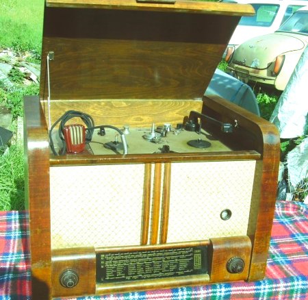

von Helmut Hungerland (Gast)
Josef L. schrieb:
> Tjaaa, wenn das hier nicht Erbstücke wären, wären sie schon längst zum
> Detektor-Grundbrett und zur Lautsprecherfront umgearbeitet...
Noch besser als ein Lautsprecher, wäre ein echtes kleines Mini-Orchester
im Holzgehäuse eines Empfängers. Die Musiker bekommen nur eine
Regieanweisung über Rundfunk mitgeteilt, über das Musikstück dass sie
spielen sollen. 😃
Foto Quelle: Bildersammlung Mikrocontroller-Forum
von Edi M. (edi-mv)
Josef L. schrieb:
> Dir und mir, aber in diesem Thread tummeln sich teils Leute mit sehr
> speziellen Kenntnissen, bzw. unterschiedlich ausgeprägtem Wissensstand
> in verschiedenen Teilbereichen des Fachgebiets.
Josef, wir sollten dann aber nicht eine Unterrichtsstunde in allgemeiner
Halbleitertechnik geben, sondern genau die Bereiche -in diesem Falle die
Bereiche der zuerwartenden Empfangsspannungen/ -Leistungen untersuchen !
Das hat offensichtlich noch niemand gemacht, denn auf allen relevanten
Seiten sind die üblichen Diodenkennlinien zu sehen.
Ich habe auch die Spannungen am Schwingkreis untersucht- bei geringsten
Empfangsstärken -Millivolt an der Eingangsspule, und geringe Kopplung-
bewirkt auch eine starke Resonanzüberhöhung KEIN Überschreiten der
Schwellspannung durch die Empfangsenergie.
Josef L. schrieb:
> Gut. Ich spiele mal selbst Kennlinienschreiber, blauen Kuli und Papier
> habe ich, 1x1.5V-Batterie, 2 Multimeter, Diode(n).
OK, aber wie geschrieben- im Millivolt- Bereich, und die Ströme dürften
im Milli-/ Mikroampére- Bereich liegen.
von Dieter P. (low_pow)
Am Detektor als Schaltungs-Simulation habe ich weiter probiert.
Vieles läßt sich noch ändern, es ist aber irgendwie Zeitfresser
und wird hier auch nicht aufgebaut werden.
Ursprünglich sollte ein 2kOhm-Hörer von Kosmos "verbaut" werden,
dessen Induktivität konnte hier aber nicht bestimmt werden.
Dieser Hörer alleine ist möglicherweise schon ein Schwingkreis
im NF-Bereich.
Das Model der GE-Diode wurde dem LTSpice-wiki entnommen.
Datei .asc könnte nachgereicht werden, bringt aber auch nichts neues.
von Edi M. (edi-mv)
Ja, bitte, vielleicht hat Josef die Generatorseite falsch angefangen.
Wir sind eben keine Simulator- Experten.
Sieht jedenfalls viel besser aus.

Laut Datenblatt beträgt diese 110 pF.
Laut LTS ergibt sich eine Spannugsteilung von 1.5mVs zu 0.6mVs, somit
können deine 20pF nicht stimmen.
Was verstehst du denn an dem was ich geschrieben habe nicht?
LTSpice-Schaltung .asc zu Beitrag vom 25.04.2021 17:18
>Edi M.
Es ist so, es gibt mehrere Wege in LTSpice AM zu erzeugen,
die Antennennachbildung habe ich halt weggelassen.
Die eingefügte Quelle V2 wird für den Frequenzgang der Schaltung
verwendet ( AC 1 ).
Bei der Diode ist man halt auch dem Rechenmodell ausgeliefert.
Was auch noch denkbar wäre, GE-Dioden könnten auch
lichtempfindlich sein, im Dunkeln dann eine etwas andere Kennlinie
( messbar ? ).

von Edi M. (edi-mv)
Danke, ich schaue mir das mal an.
Wie geschrieben, Simus sind nicht mein Gebiet, ist für mich eine
nebenbei- Möglichkeit, aber kaum ernsthaft- ich arbeite am Gerät in der
Realität, und kann vielleicht nachträglich überprüfen, und evtl.
optimieren, was bisher noch nicht nötig war. Ein Elektronikfreund hat
aber mal eine aufwendigere Schaltung (Wienbrücken- Generator mit Ge-
Transis der 2. Generation), die ich gebaut habe, simuliert, und kam zu
den exakt gleichen Ergebnissen, in manchen Fällen scheinen Simus schon
echt nah dran zu sein.
Eben, das ist es- ein Simu kann nur so gut sein, wie er programmiert
wurde.
Bleiben wir bei den Geräten in der Realität- zumindest ein schönes,
funktionierendes Gerät im Wohnzimmer kann ein Simu nicht ersetzen.
von Edi M. (edi-mv)
Dieter P,
Die Simulation funktioniert bei mir, obwohl ich keine AA112 in der
DAtenbank habe- und mit der 1N5817 funktioniert es gar nicht !
Ich komme noch nicht mit den Spannungen der Generatorseite klar, denn
ich stelle ja in der Realität 5 oder 10 mV an 60 Ohm zur Verfüguung,
hinter der Antennennachbildung ist es 1- 2 mV weniger, und die NF am
Ausgamng beträgt dann einige mV bis etwa 7 mV.
Aber das sehe ich mir noch alles an.
Heute abend gehe ich auf Tour, ich denke, nächstes Wochenende werde ich
da nochmal rüberschauen.
Danke erst mal !

von Josef L. (Gast)
Bitte hört mit diesem unseligen hin- und her auf. Und es tut mir schon
leid, das mit der Simulation aufgebracht zu haben. Ich habe sie
ursprünglich - wie geschrieben und gezeigt - in PSpice erstellt, wo es
einen idealen Multiplizierer gibt, dem man HF und NF einspeist, an den
Ausgang einen 50-Ohm-Widerstand hängt und schon hat man einen schönen
amplitudenmoduliertesn Sinus wie aus dem Generator. Was ich in LTSpice
nachgebaut habe (als Generator) funktioniert, es mag eleganter und
einfacher gehen.
Wer mag, kann auch die Dioden selber modellieren, ich gebe hier meine
eben gemessenen Kennlinien als Excel bei, aber erstmal ohne grafische
Kurven. Ich habe einfach verschiedene Vorwiderstände benutzt, und wo
mein Selbstbau-Milliamperemeter mit 25µA-Meßwerk nicht genau genug
anzeigt (unter 2µA) habe ich den Wert aus 3.2V-Spannung an der Diode und
Widerstand ausgerechnet.
Das RT-08S Teil ist ein Transistor mit USA-Herkunft, evtl. RCA; ich bin
gespannt auf den Test, ob ein "Leistungs-Detektor" mit AD 152 besser ist
als die OA 161. Letztlich ist nur sein Widerstand geringer, er schluckt
dadurch mehr, man muss das durch entsprechende Anpassung ausgleichen,
sowohl auf Seite des Schwingkreises als auch auf der des Hörers bzw.
Übertragers.
Ich habe noch einen kleinen Übertrager den ich mal probiere, der ist aus
einer LED-Lampe.

Edi hat's aber gerafft und richtig erklärt. Die Diode wirkt schon bei
sehr kleinen Spannungen im positiven Bereich, man sieht es bloß nicht,
weil die Kennlinie exponentiell verläuft und der Anstieg bis zum
Kennlinienknick sehr flach verläuft. Man müßte entweder einen anderen
Maßstab bei der Darstellung der Kennlinie wählen, dann sieht man aber
den für die normalen Diodenanwendungen interessierenden Kennlinienknick
nicht mehr richtig oder man bemüht die logarithmische Darstellung. Dann
wird es eine fast lineare Darstellung - hat übrigens Edi auch gezeigt.
Dieser Bereich unterhalb der Schwellenspannung ist der für den Detektor
interessierende Bereich der Kennlinie.
>Edi M.
Das Rechenmodell der AA112 ist im Schaltbild eingefügt,
damits bei jedem läuft, in der normalen Diodenlib ist
es nicht enthalten, richtig.
>Josef L.
Simulation sehe ich in manchen Fällen schon als sinnvolle Ergänzung,
aufdrängen möchte ich das aber niemand.
Es wäre dann schön, wenn beides einigermaßen übereinstimmt,
was bei GE-Halbleitern wegen der Rechenmodelle und Bauteilestreuung
nicht so einfach ist.
Vor etwa 45 Jahren veröffentlichte funktionierende Schaltungen
stellen die Simulation öfters vor kaum lösbare Probleme
( fehlende Rechenmodelle ).
von Gerhard O. (gerhard_)
Im Anhang eine Memo Aufnahme vom iPad eines lokalen Senders (630kHz,
CHED)
Nachtrag:
Die Aufnahme kam vom HD414 KH. direkt ans Mikrofon vom iPad gedrückt.

von Kurt (Gast)
Zeno schrieb:
> Das hängt halt davon ab was man für eine Diode für Grunde legt.
Richtig.
> Ich bin
> davon ausgegangen davon ausgegangen, das da eine Kleinsignaldiode
> verwendet wird.
Und ich von den beiden eingestellten LTS_simsen.
> Auch dieses Statement erklärt immer noch nicht die Funktion der
> Schaltung. Du windest Dich wie ein Aal.
Ist doch nicht wahr.
> Erklär mir doch einfach mal die
> Funktion der Schaltung von links nach rechts. Die Antennensimulation
> kannst Du weg lassen, ab Spule L2 würde mir reichen. Bisher redest Du
> immer nur um den heißen Brei herum.
L2 und L3 bilden einen Trafo mit 100% Kopplung.
Die Ausgangsspannung ist höher als die Eingangsspannung (100µ zu 200µ),
auch der Scheinwiderstand wird höher.
Zusätzlich ist L3 ein Teil eines Resonanzkörpers der auf die
Signalfrequenz abgestimmt ist.
Durch die starke Kopplung zur Antenne ergibt sich eine grosse Dämpfung
und damit eine grosse Bandbreite bzw. schlechte/geringe Güte.
Um die Güte zu erhöhen ist eine lose Kopplung zur L2 erforderlich, das
ist hier aber nicht gegeben.
Ab da gehts zur Diode, diese stellt eine zusätzliche Dämpfung des
Resonanzkreises dar und vermindert zusätzlich dessen Güte.
Die Diode leitet (ihr RI_schein) einen Teil der Schwingkreisspannung
weiter in Richtung Ausgang.
Die beiden Simulationen zeigen das sich die Sperrschichtkapazität ändert
sobald die Diode eine Arbeitsspannung hat. Grund dürfte das
"auseinenderziehen" der Sperrschichten (so wie bei einer Kapazitätsdiode
auch) durch den Aufbau einer Spannung am Glättungskondensator sein.
Das ist auch an dem sich änderndem Scheinwiderstand der Diode zu
erkennen der sich ergibt wenn einmal "NF" entsteht, einmal nicht.
Einmal sind es 1.4 zu 0.6, einmal 60 zu weniger als 10
Für mich bedeutet dies das man durch eine Vorspannung an der Diode eine
bessere Empfindlichkeit erlangen kann und das die Diodenkapazität stark
von der Sperrspannung abhängt.
Dieses sollte bei der "Leistungsanpassung" der einzelnen Stufen/Bauteile
beachtet werden.
Ob da bei einem Detektorempfänger eine -einfache- Möglichkeit besteht?
Naja, wenn auf die Empfangsschwelle optimiert ist dann ist es ja auch
egal.
Die "Bandbreite" des Empfangs ist halt dann nicht in jeder Situation
optimal.
 Kurt

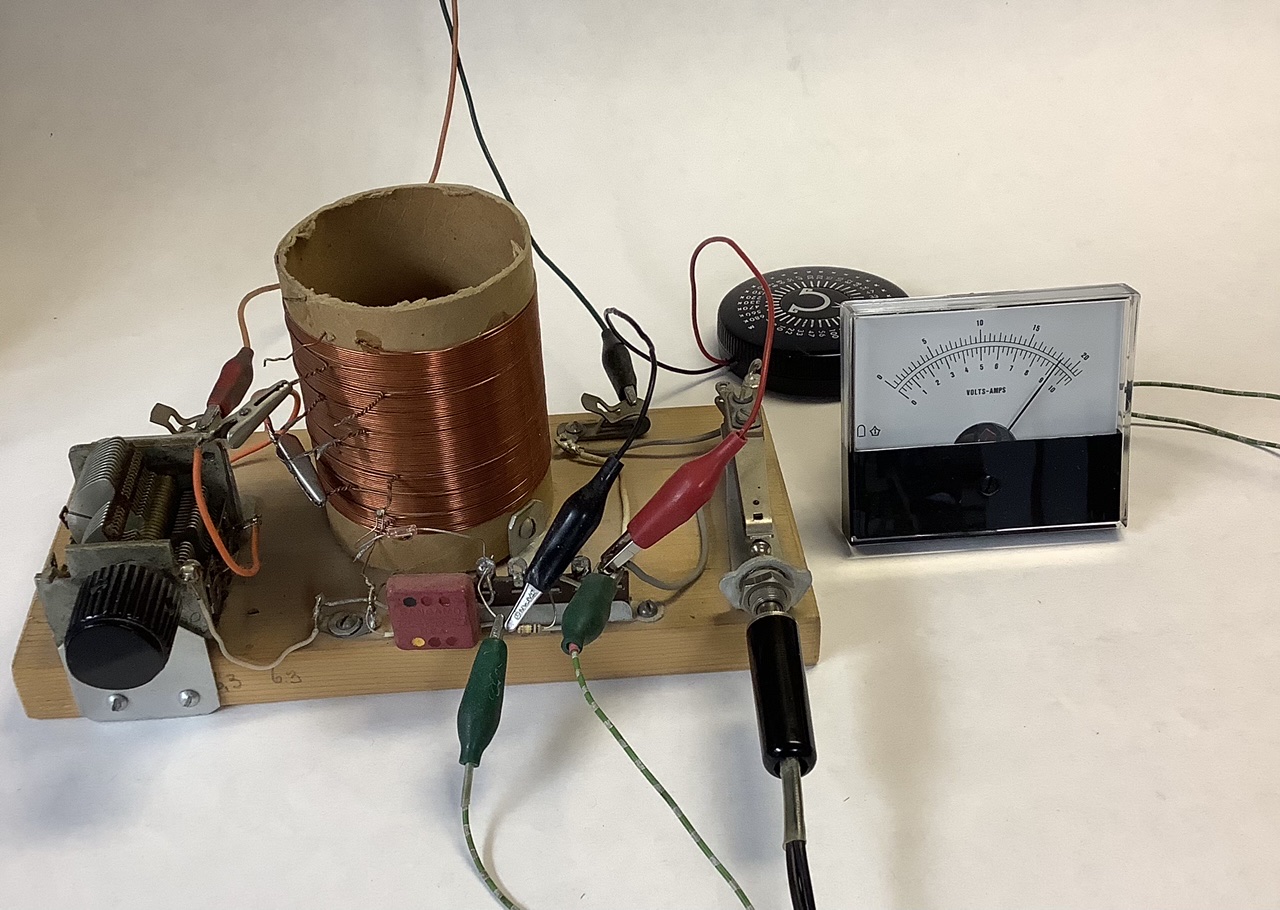

Nachtrag:
Mit der gezeigten Anordnung kann man vier Ortssender bequem hören.
CHED 630kHz - 300uA
CBC 740kHz - 210uA
CHQT 880kHz - 60uA
CFRN 1260kHz - 150uA
Mit 15m hoher und 20m langer Zeppelinantenne und gegen Erde
Im Bild jetzt noch mit Bleisulphidkristall.
von Zeno (Gast)
> ist hier aber nicht gegeben.  ...
Geht doch! Warum nicht gleich so - hätte jede Menge unnützer Diskussion
erspart.
Eine Frage hätte ich noch: Wo nimmst Du die 100% Kopplung her? Aus dem
Schaltplan ist das erst so nicht ersichtlich. Wenn die Spulen so gemacht
sind wie bei dem von mir realisierten Detektor, dann ist die Kopplung
schon sehr vom Abstand der Spulen abhängig. Das habe ich ausprobiert.
Wenn ich die Spulen etwas auseinander drücke (Kopplung wird loser), wird
das Signal zwar kleiner aber die Selektivität besser.
Aus der Schaltung ist die Kopplung aber nicht wirklich ersichtlich.
von Edi M. (edi-mv)
Dieter P. schrieb:
>>Edi M.
Vielen Dank- das hilft schon gut weiter. Habe ich nicht gleich gesehen,
weil die Schrift unter dem Bildfenster war.
Gibt es das auch für die Valvo OA70 ? Das ist mit eine der besten
Dioden, die ich testete, und die Top- Diode war die 1S79 von Hitachi.
Wenn Sie sich so gut auskennen... Eigentlich müßte man doch auch
Bandbreitemessungen simulieren können ? Irgendwo habe ich das mal
gelesen.
Bei diesen Messungen hatte ich ja durchaus überraschende Ergebnisse beim
Vergleich der Testdioden.
Aber wie geschrieben- es ist nur nebenbei, und wenn's geht, ist gut,
wenn nicht, dann auch.

Dieser Bereich  wäre also der Bereich um den Nullpunkt, und nur extrem
wenig "darüber" und "darunter".
Ich habe es mit dem Kennlinienschreiber versucht- bei einigen Dioden ist
es eine verkleinerte Abbildung der normalen Kurve, bei anderen ergeben
sich merkwürdige Kurvenformen- diese Messung ist begrenzt durch die
Bereiche des Kennlinienschreibers, der Meßbereich an sich ist ziemlich
weit "herunter" auflösbar, aber bei den geringen Spannungen ist dann
bereits sichtbar Rauschen vorhanden, das die Anzeige stört.
Ich werde das noch einmal in Ruhe versuchen.
Auf jeden Fall halte ich die normalen Diodenkurven für kaum relevant,
ebenfalls die Schwellspannungen der Dioden, die bestenfalls bei
Nahfeldempfang wirken könnten.
Da... wirken dann aber auch ...Verzerrungen, das kann man auch
nachlesen- die Detektorschaltung hat auch "nach oben" ihre Grenzen.
Vielleicht kann ja auch jemand in der Zeit eine Meßanordnung erstellen,
um den Bereich zu untersuchen, in welchem Detektorempfänger die Dioden
beschäftigen- allerdings... bei Spannungen im Milli-/ Mikrovoltbereich
sind die Ströme ja nun auch in dieser Größenordnung- und da hilft dann
auch nur ein etwas kostspieligeres Strommeßgerät.
Edi M. schrieb:
> Haben Sie den Detektor jetzt gebaut ?
Nein. Ich baute den vor 40 Jahren.
Der gezeigte Detektor-RX war an einer 20m langen KW Zeppelinantenne in
13m Höhe gegen Erde angeschlossen. Der HD414 K.H. in Serie geschaltet am
Ausgang und das Messinstrument in Serie mit dem KH.
Die Detektor Diode ist eine 1N60 und im zweiten Versuch der Bleikristall
mit Kupferdrahtspitze. Mit etwas Geduld findet man auch da eine
Drahtposition mit genauso viel Strom wie die Ge-Diode.
Ich nahm den iPad Memo Recorder um die kurze NF Aufnahme zur
Demonstration zu machen indem ich die Ohrmuschel des HD414 auf die
Unterseite des iPads drückte. Also alles nur ganz behelfsmässig damit es
schnell ging.
Wie gesagt, wir haben hier noch einige MW Ortssender und konnte vier
davon einwandfrei trennen(siehe meinen vorherigen Beitrag mit den
Frequenzen)
Ist eigentlich toll ohne jegliche Stromversorgung Radio hören zu können.
Die Klangqualität ist im HD414 sehr angenehm und natürlich. Da könnte
man stundenlang zuhören solange das Programmangebot hörenswert ist;-)

von dxinfo (Gast)
> Insofern wäre es
Das habe ich bei Ben Tongue am besten beschrieben gefunden. Es ist vor
allem die Impedanz und die beruht auf Sperrstrom und Idealitätsfaktor.
Die Impedanz ist immer auf eine bestimmte Eingangsspannung bezogen. Sie
kann berechnet werden, im Versuchsaufbau gemessen oder in einer
Simulation im voraus abgeschätzt werden. Die Sim ist ja nichts anderes
als eine komfortable  Berechnung von Schaltungseigenschaften. Wie jede
Berechnung ist sie abhängig von den zugrunde gelegten Daten.
Die Schaltung für Messung und Simulation habe ich oben gezeigt.
Wie du richtig bemerkt hast, gibt es die Schwellenspannung nicht.
Es gibt aber bei jeder Diode einen Übergangspunkt zwischen linearer
Beziehung zu quadratischer Beziehung zwischen Eingangs- und
Ausgangssignal. Dieser Punkt sollte möglichst niedrig liegen, da die
Effizienz der Demodulation sinkt, je weiter man darunter gerät.
Ihre Impedanz belastet den Schwingkreis und macht die Schaltung
breitbandiger.
Detektoroptimierung ist einerseits eine mehrfache
Impedanzanpassungsaufgabe und andererseits geht es um vernünftige
Kompromisse. Die Betonung liegt auf vernünftig, denn nicht alle
tradierten Kompromisse sind heute noch zeitgemäss.
von Edi M. (edi-mv)
Hier noch schnell die Simu von Dieter P., mit meiner Real- Konfig
geändert.
Das kommt ja schon richtig an meinen Aufbau heran !
1 MHz als Träger. Antennennachbildung vor den Schwingkreis.
5 mV modulierte HF vor der Antennennachbildung (linke Seite C3), 5,5 mV
durch Resonanzüberhöhung an der Schwingkreisspule, 140 µV am Ausgang.
Ausgang ist also recht wenig, aber sonst sieht das gut aus.
Noch besser wird das mit einem Kondensator 30 pF zwischen
Antennennachbildung und Schwingkreisspule, wie ich das testweise beim
Baukasten- Detektor versucht habe,, da sind dann 840 µV Ausgangsspannung
da, sauberer Sinus (Simu 7).
Fehlt hier also die Koppelspuile, aber wie geschrieben, im Baukasten-
Detektor habe ich versuchsweise übner einen Drehko eingekoppelt, den
fast auf minimale Kapazitzät (30 pF).

von Kurt (Gast)
Zeno schrieb:
> erspart.
Das mit der Kopplung und das es sich um einen Trafo handelt das habe ich
doch schon lange geschrieben.
Doch, ich meine schon.  "K1 L2 L3 1.0"
(aber ich kenne mich mit LTS nur ein klein wenig aus, ev. kann das
jemand
bestätigen oder richtigstellen)
 Kurt
von Josef L. (Gast)
Kurt schrieb:
> K1 L2 L3 1.0
korrekt, das ist "Kopplung N. 1", koppelt L2 und L3, Kopplungsfaktor ist
1.0; wenn man zB 0.9 setzt, wird halt die Ausgangsspannung entsprechend
herunter gesetzt, wie man das dann bei realen Spulen macht, ist ja nicht
Sache der Simulation. Allerdings gibt es zB in PSpice auch die
Möglichkeit, die Schaltung incl. Platine (also Verbindungen, in mehreren
Lagen, mit Abschirm- und Abstandsflächen, Vias usw) zu simulieren. Gut
für hohe Frequenzen, bis Tropenband also 3...4 MHz weniger interessant.
Zu den demodulatoreigenschaften der Diode:
Alles Gesagte sind nur spezielle Formulierungen; allgemein betrachtet
ist die Steigung der Kennlinie im Arbeitspunkt ausschlaggebend.
Entsprechend A, AB, B, C-Betrieb bei Endstufen, HF oder NF- egal.
Und für die Belastung des Schwingkreises wie gesagt die Gesamtimpedanz
Gleichrichter + Hörer, also alles was hinten dran hängt (und das davor
natürlich auch). Die Diode kann 1kΩ habender Hörer 19kΩ oder umgekehrt -
für den Schwingkreis ist das egal, für den Hörer nicht. Ein
Spannungsteiler 19:20 oder 1:20 macht schon einen Unterschied.
>Edi M.
Schön, das zu sehen.Zur Frage, andere angesprochene
Dioden finde ich nicht, geben würde es die Dioden:
OA90-G
OA90-M
OA91
OA95
AA112
AEG_AA112
AEG_AA117
1N34A ist auch da
Made in USSR,
keine Ahnung ob das HF-Dioden sind.
D18
D310
D311A
Eine OA95 statt AA112 habe ich mal probiert, enttäuschend.
Den Frequenzgang und damit die Bandbreite des Kreises kann
man auch darstellen, Simulationsart AC ( Bild ).
Wenn man die Spulengüte erhöht, hier ist Rser 5 Ohm gesetzt,
z.B. auf 0.5 Ohm gibts auch "etwas" mehr Spannung am NF-Ausgang..
Die Spannung am Schwingkreis steigt dann auch an, was dann zum
Vergleich wieder reduziert werden sollte.
Quelle:
http://ltwiki.org/index.php?title=Components_Library_and_Circuits
standard.dio
Die Bezeichnung ist identisch mit der normal bei LTSpice
vorhandenen Bibliothek, es sind aber zusätzliche Modelle vorhanden.

Ich habe jetzt endlich was mit dem Detektor gehört und auch aufzeichnen
können, nachdem alle einfacheren Methoden versagt haben. Detektor mit
dem Tablet verbinden ging nicht, das erkennt kein Eingangssignal bzw.
Eingabegerät (Mikrofoneingang). Am Laptop direkt geht nicht,
Eigenstörungen des Lptop zu stark. Also habe ich in den ITT Touring 107
eine Klinkenbuchse für Mikrofoneingang parallel zur DIN-Buchse gelötet,
den detetktor da rangehängt, und ein 2m-Kabel vom Kopfhörerausgang zum
Mikrofoneingang des Laptop gelegt. Der ist damit weit genug vom ins
Zimmer ragenden Antennenkabel weg. Da habe ich nur 300 Ohm Kabel, beide
Stränge parallel geschaltet, also nicht geschirmt. Ich bekomme nur 1
Sender stark genug rein, auf 1458kHz, offenbar Lyca Radio, GB. Aber der
ist schon ziemlich laut. Ansonsten nur Rauschen, ansatzweise andere
Störsignale.
Die Trennschärfe ist grauslig schlecht, da keine Skala kann ich es nicht
beziffern, und der Frequenzbereich ist offenbar auch nicht so wie ich
mir das gedacht habe. Aber das könnte ich ja mit dem nano als
Frequenzgenerator eichen, auch ohne Modulation lässt sich der Träger ja
feststellen.
Aber immerhin. Da ist noch Luft nach oben. Ach ja, Diode war die OA161.
von Josef L. (Gast)
Noch eine Erkenntnis:
Nämlich, warum viele Detektorschaltungen so viele Anzapfungen für den
Antennenanschluss haben! Da es vom Detektor und seinem Widerstand
abhängt wie groß die Empfindlichkeit ist, muss genau die passende
Spannung geliefert werden. Ich habe von meiner Spule von 62 Windungen,
die Anzapfungen bei 12 und 30 Windungen hat, unten bei 4 Windungen noch
eine Anzapfung gemacht und die auf Masse gelegt, die 4 WIndungen in der
Luft gelassen.
Die Aufnahme vorhin ist bei der 1. Anzapfung, also bei 8 von 58
Windungen gemacht. Inwischen durchprobiert: bei der 2. Anzapfung, also
28 von 58, ist die größte Lautstärke, bei den jetzt 4 Zusatzwindungen
unten oder ganz oben angeschlossen ist es erheblich leiser. Da wären
jetzt noch mehr Anzapfungen zur Optimierung nötig, oder eine separate
Ankoppelwicklung mit Anzapfungen.

von Zeno (Gast)
Josef L. schrieb:
>> Wo sehe ich das, das der Kopplungsfaktor 1 ist?
> ??? an dem 1.0 am Ende.
> Siehe z.B. Kapitel 8.2.1 in
> www.gunthard-kraus.de/LTSwitcherCAD/LTSpice XVII _Tutorial_korr.pdf
> (Achtung: Link enthält 2 Leerzeichen!!)
Oh jetzt habe ich es auch gesehen, aber das steht ja kilometerweit weg
vom Geschehen und da muß man erst mal drauf kommen das das zu dem Trafo
gehört. OK da muß man halt Spice kennen.
Nicht desto trotz habe ich mich noch mal bezüglich Kopplung kundig
gemacht und bin dabei auf eine interessante Seite gestoßen. Der Typ hat
diverse Messung mit gekoppelten Spulen gemacht. Die Ergebnisse seiner
Messungen kann man sich hier
https://www.wolfgang-wippermann.de/koppelfa.htm anschauen. Aus den
Ergebnissen geht eindeutig hervor, daß der in der Simulation benutzte
Koppelfaktor eher theoretischer Natur ist. Da es sich beim Detektor
meist um Luftspulen handelt (auch in Deiner Simulation - zumindest lt.
Schaltung) liegt der Koppelfaktor deutlich unter 1 ja sogar deutlich
unter 0,5, selbst dann wenn die Spulen auf dem Wickelkörper nacheinander
kommen. Wenn die Spulenanordnung so wie bei meinem Spulensatz ist, ist
Kopplung möglicherweise noch geringer. Ist jetzt aber nur hypothetisch,
ich kann es weder beweisen noch messen.
Bei Luftspulen scheint es nur dann einen Koppelfaktor >0,5 (ca. 0,8
-0,9) zu geben, wenn die Spulen bifilar, also quasi ineinander,
gewickelt sind.
Richtig hohe Koppelfaktoren gibt es eigentlich nur mit einem Spulenkern,
aber auch da hängt es von der Anordnung der Spulen, der Bauform und dem
Material des Kernes ab. Es versteht sich von selbst das das Ganze auch
noch frequenzabhängig ist.
Also es wäre durchaus sinnvoll bei der Simu den Koppelfaktor zu
reduzieren.

Genau deswegen halte ich meine Salut (Bild) auch in Ehren. Ist ein
Erbstück von meinem Vater. Den habe ich damals verflucht als er die
Kiste angeschleppt brachte. Heute bin froh, daß ich sie habe. So ändern
sich halt die Zeiten. Hier
https://www.radiomuseum.org/r/radiotehni_saluts_euromatic_001.html
findet man die technischen Daten.

von Josef L. (Gast)
> reduzieren.
Natürlich. Ich habe nur vor Jahrzehnten in den Vorlesungen zur
Experimentalphysik gelernt, dass man eine Theorie / ein Modell erstmal
auf so wenig Faktoren aufbauen soll wie möglich (nicht gleich: wie
nötig, das weiß man noch nicht). Also beim Fall des Apfels nicht gleich
berücksichtigen, dass Luftwiderstand, k-Wert, Seitenwind, Form und
innerer Aufbau des Fallkörpers,  Erdmagnetfeld und Mascons
(unterirdische Massenkonzentrationen) eine Wirkung haben könnten,
sondern erstmal nur die Schwerkraft wirken lassen. Wenn das ungefähr
passt, und die Meßtechnik einige Sprünge gemacht hat, kann man auch
Gravitationswellen nachweisen.
Insofern: Erstmal schauen, was sich mit idealer Kopplung ergibt, die
dann mehr auf die realen Verhältnisse ändern und schauen, wie sich das
auswirkt.

Das ist nur eingschränkt richtig. Jede Simu ist natürlich nur so gut wie
die verwendeten Modelle. Und die Modelle gelten meist nur in einem
bestimmten Bereich.
Ich bastele gerne und das ist auch nicht zu ersetzen. Vor einer Weile
habe ich LTSpice entdeckt und bin fasziniert was man damit simulieren
kann. Man könnte ein fiktives Bauteil x erdenken und dann das Modell
dafür entwickeln und immer weiter verfeinern (empririsch). Für eine
Standard-Diode wie 1N4148 sind in der Praxis ja nur wenige Parameter
relevant.
> keine Rolle !
Leider habe ich momentan nicht viel Zeit. Und mein gegenwärtiges
Haupt-Simu-Projekt, Analyse meines Fender Röhrenamps, geht langsam voran
weil ich immer mehr auf Details stoße, die ich klären möchte ... also
nachlesen, nachdenken, usw. Ziel ist es, den Verstärker im Detail
geistig zu durchdringen, zu berechnen, ggf. nachzumessen und dann in der
Simu die Ergebnisse zu vergleichen.
Eine Diode hat ja viele Parameter. Insbesondere die dynamischen
Parameter spielen hier eine Rolle, die reine (statische)
I=f(U)-Kennlinie bringt wenig weitere Erkenntnisse. Die isolierte
Betrachtung der Diode, ohne den Schwingkreis hilft auch nicht weiter.
Ich werde bei Gelegenheit versuchen das Gesamtsystem eines Detektors zu
simulieren und dabei möglichst auf alle Parameter zu achten.

Und jetzt noch kurz was ich nach dem gestrigen Abend geändert habe: Ich
habe die 4 Windungen wieder dazugeschaltet, die Spule hat jetzt wieder
62 Windungen (188µH). Der Antennenanschluß ist auf die mittlere
Anzapfung gelegt, also bei 30 von 62 Windungen. Den Parallelkondensator
zum Drehko habe ich von 40 auf 22pF reduziert. Da die Spule nur knapp
1pF hat, ist der Stellbereich jetzt 33...556pF, damit der
Frequenzbereich 492...1990kHz (theoretisch!).
Um das genau zu messen, dachte ich - wie Nick Knatterton - es geht
nichts über ein gutes Schweizer Messer. Von
https://www.schuldiscount.ch/SC/shop/wfUser_Sc/WebPortal/schuldiscount/ProductImages/Zoom/LI-S0761420.jpg
habe ich mir einen Schweizer Winkelmesser heruntergeladen und auf eine
zurechtgeschnittene Acrylglasplatte (alte CD-Hülle) geklebt. Damit
sollte eine Eichung möglich sein. Den Ausgang habe ich, parallel zum
1.5nF-Konsensator, mit einem 390k-Widerstand überbrückt, damit
wenigstens ein kleiner Strom fließen kann, falls der Verstärkereingang
zu hochohmig ist (FET?). Bis heute Abend werde ich eine kHz-Skala
dranhaben, vorher ist sowieso kein Empfang.
Richtig, und das sollte man sich immer vor Augen halten. Bei dem hier
angestrebten Einsatzbereich versagt jedes einfach gestaltete
Ventilmodell und es versagen die Versuche statische Kennlinien direkt
anzuwenden.
Im Anhang zeige ich die statische Kennlinie und das Verhalten des selben
Diodentyps beim demodulieren von AM. Die ellipsenähnlichen Gebilde sind
die Kennlinien an verschiedenen Punkten der Modulation.
Man kann unschwer erkennen, dass eine monotone und annähernd
quadratische Kennlinie reicht, um zu demodulieren.
