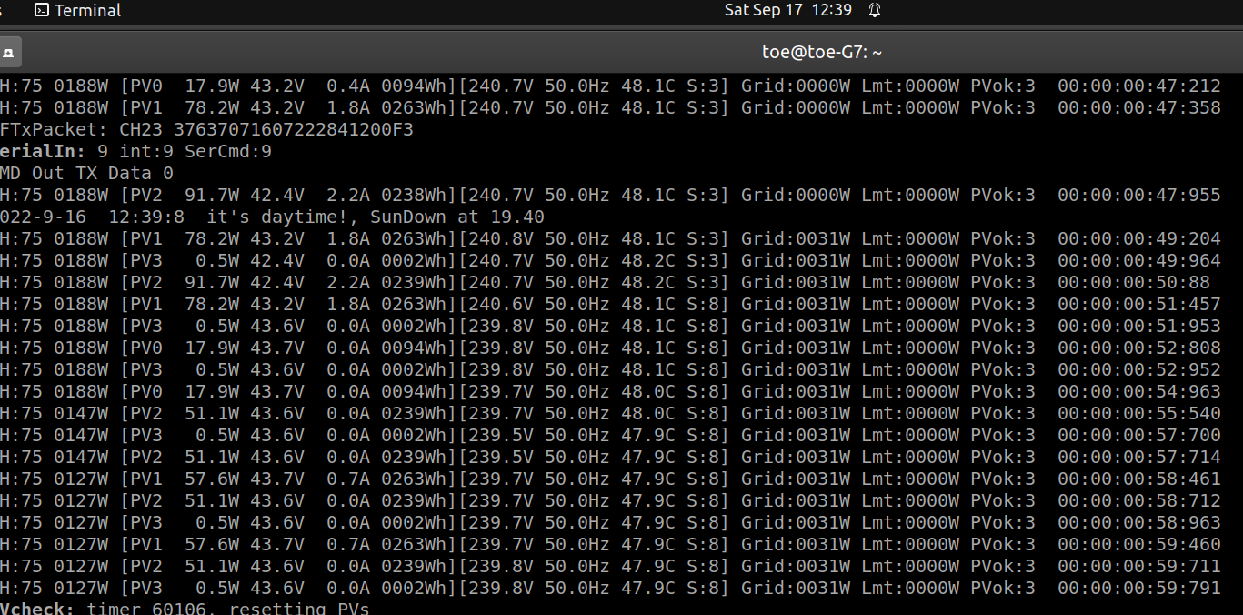

Keine Ahnung, wo das herkommt, zu sehen ist es auch nur bei den
erweiterten  RX/TX-Ausgaben:
Hier, was bei mir kommt, hoffe, die Forensoftware zerhaut es nicht:
CH 61 �0 12345678�1 �0c6 18 3 89 6010�013 6010�013 �14c�034�94e138a�5ff�35c�11f95dac7 1
2022-9-9  18:8:51  it's daytime!, SunDown at 19.48
CH 61 �0 12345678�1 �082 10 1 88 6010�013 6010�013 �0�3�0�0�0�08bf5c9 1
(tut sie doch; sind wenige verschiedene Unicode-Zeichen; hier auch ein
recht aktuelles Kubuntu, Ausgabe mit minicom).
Hab's vorher sicherheitshalber nochmal durch den Compiler gelassen, und
auch die aktualisierte Webserver-Datei eingebaut.
NTP habe ich jetzt auf die Fritte gesetzt, habe den Eindruck, dass hier
in letzter Zeit das INet häufig mal wackelt...

das ist bei mir nicht der fall. was ich oben sehe, das ist nur bei den
datadump's, ich schaue mal nach.
edit:
ich habe bei der debug ausgabe DEBUG_OUT alle print/println's auf printf
umgestellt. der grund, ich möchte spaeter das DEBUG_OUT.printf auf
webserial umbiegen, damit die hoylmoly-dtu ohne angeschl.compi gesteuert
werden kann.

hier: bitte aendern
    if (*p < 16)
      DEBUG_OUT.printf("%c",'0');

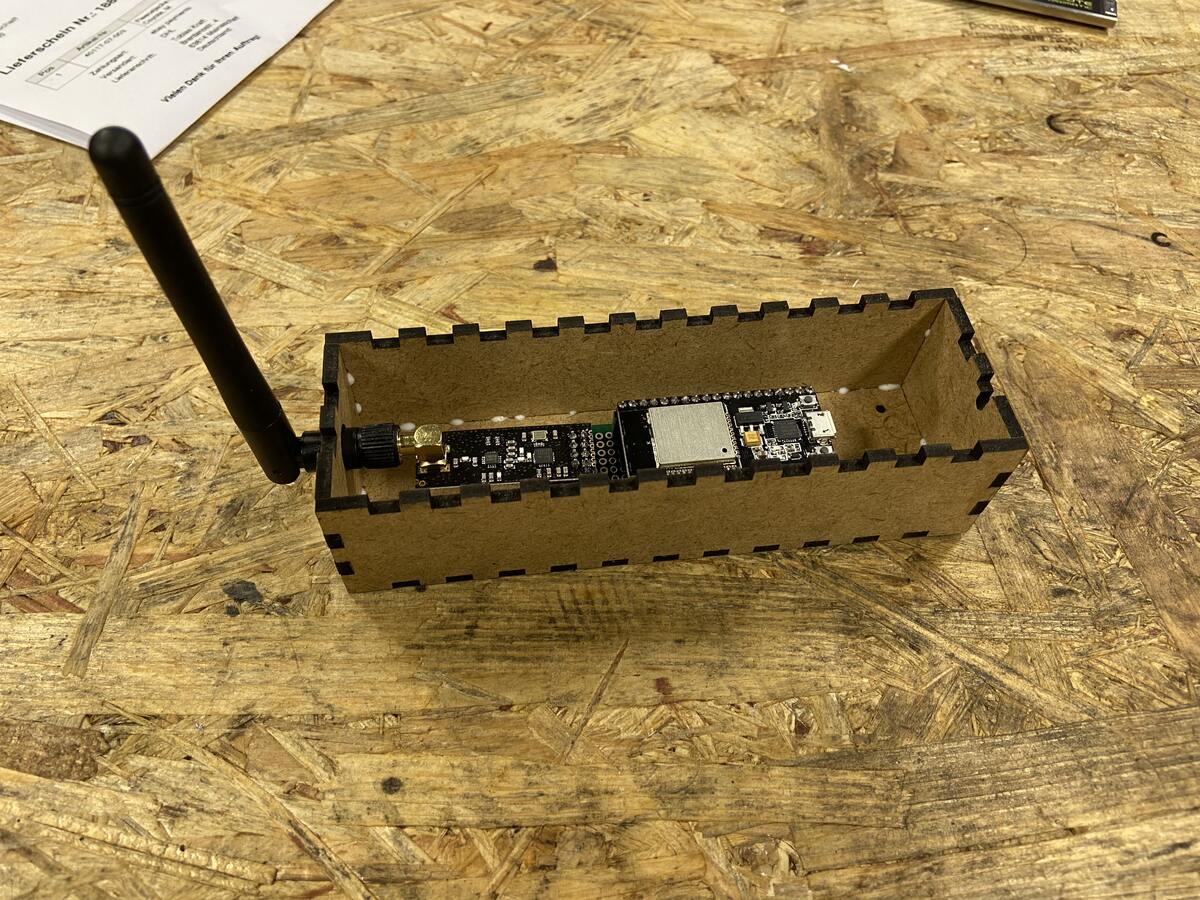

habe heute mein BKW zum Testen mal in Betrieb genommen.
Die DTU wollte ich zuerst mit einem ESP-WROOM-32 aufbauen.
Leider klappte das nicht. Habe es einfach nicht hinbekommen.
Ich konnte problemlos und fehlerfrei das Teil programmieren aber es
erschien kein AP. Die rote LED blinkte nur in kurzen Abständen.
Mit einem D1 mini klappte es dann sofort.
Der AP erschien und es lies sich alles einrichten.

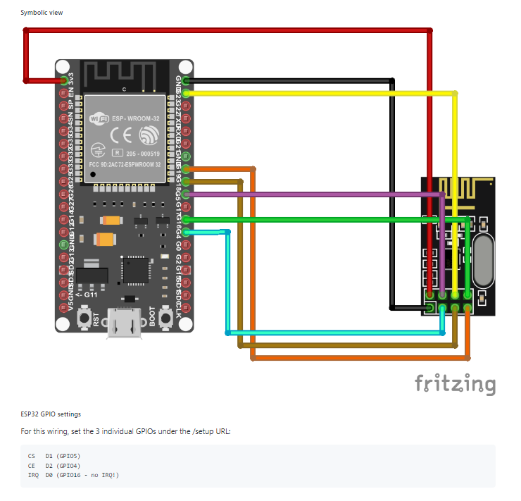

 #define RF1_CE_PIN  2//(D4) //(D2)
 #define RF1_CS_PIN  15//(D8) //(D8)
 #define RF1_IRQ_PIN 0//(D3)
ja, sonst würde der sniffer auch keine daten bekommen.

von M. P. (matze7779)
Ziyat T. schrieb:
> mein MI1500 scheint nicht linear zu produzieren, so etwa ab 500W,
> d.h. wenn ich z.B. auf 650W limitiere, bekomme ich den wr nicht dorthin,
> bzw. weit weg davon. bis etwa 500W scheint es ok zu sein.
Du hast bedacht das die Limitierung nicht für die Gesamtleistung ist?
Wenn Du auf 650 limitierst wird MPPT 1 auf 325W und MPPT 2 auch auf 325
limitiert.
Wenn die Solarzellen bei MPPT 1 momentan 600W könnten und die an MPPT 2
nur 100W (wegen der Sonneneinstrahlung) kommen nur 325+100= 425W bei
raus und nicht 650W.
Zumindest kommt es mir am HM-800 und HM-1200 so vor.
Gerade nochmal getestet: Ist so.

von Ziyat T. (toe_c)
David B. schrieb:
> mein WR limitiert nicht, gut oder schlecht ;)
das hat mich beschaeftigt!
ich habe im sketch etwas angepasst, ist im git, wenn du bitte testen
könntest?
kannst du auch ev. in der console, eingabe 15, auf % wechseln und so mal
testen
Dein Log zeigt doch genau das Verhalten was ich sage.
Auszug aus Log.
CH:23 0593W [PV0 185.4W 41.2V  4.7A 0287Wh][237.6V 50.0Hz 55.9C S:3] Grid:0239W Lmt:0800W PVok:3  00:03:03:42:51
CH:23 0593W [PV1 223.1W 41.2V  5.6A 0525Wh][237.5V 50.0Hz 55.9C S:3] Grid:0239W Lmt:0800W PVok:3  00:03:03:42:302
CH:23 0593W [PV2 184.6W 38.4V  5.0A 0576Wh][237.5V 50.0Hz 55.9C S:3] Grid:0239W Lmt:0800W PVok:3  00:03:03:42:552
CH:23 0593W [PV3   0.5W 38.4V  0.0A 0003Wh][237.5V 50.0Hz 55.9C S:3] Grid:0239W Lmt:0800W PVok:3  00:03:03:42:803
Limit 800W (also 400W pro MPPT)
PV0 plus PV1 = ca. 408W (also am Limit)
Dazu kommt dann PV2 was die 593W Gesamt ergibt.
Dein 1500er sind einfach zwei 750. Das Limit teilt sich 1zu1 auf beide
Jörg R. schrieb:
>> könntest?
> Hab's versucht, aber im Moment kommen mit der aktuellen 1.9 gar keine
> Daten rein; nicht mal mit ausgeschaltetem CRC...
bei mir kein problem, siehe anhang(und datum), hab ja im verlauf nichts
angepasst, nur bei der limitierung

von Peter Hansen (Gast)
Moin,
ich lese dort auf dem screenshot, das man hier eine geänderte GPIO's
verwenden soll oder muss, ist jemand so nett und packt mir eine bin
Datei von ahoy online damit ich es flashen kann ?
Danke Peter
moin zusammen,
bei mir sagt er auch immer alles okay, aber ich finde auch keinen ap.
ich kann ja nichts ändern, da ich eben nur den flasher habe und dann die
bins flashe.
da kann man nix ändern.
Jörg R. schrieb:
> Absolut:
> CH:40 0140W [PV0  70.2W 33.9V  2.1A 0047Wh][232.9V 50.0Hz 17.1C S:3]
> Grid:0124W Lmt:0100W PVok:2  00:00:03:34:861
> CH:40 0141W [PV1  71.0W 34.1V  2.1A 0048Wh][232.9V 50.0Hz 17.1C S:3]
> Grid:0124W Lmt:0100W PVok:2  00:00:03:35:614
> Relativ:
> CH:75 0208W [PV1 104.5W 34.5V  3.1A 0058Wh][234.0V 50.0Hz 17.9C S:3]
> Grid:0202W Lmt:0016% PVok:2  00:00:10:04:130
> CH:75 0208W [PV0 103.5W 34.3V  3.1A 0056Wh][234.2V 50.0Hz 17.9C S:3]
> Grid:0202W Lmt:0016% PVok:2  00:00:10:07:364
du hattest gesagt, dass die ACK für die 0x51 kommen, oder nicht?

von Jörg R. (rejoe2)
Hier auch noch die zugehörige Info aus der Konsole.
zu 100W:
SerialIn: 100 int:100 SerCmd:100
SerialIn: 100 SerCmd:100 Limit:100
RFisTime2Send: CMD 0x0 CH:40 set limiting over serial command
2022-9-17  11:9:31  it's daytime!, SunDown at 19.30
MIAnalysePacket: ACK PowerLimiting(0x5A5A), CMD:D1 RxCH:40
zu den 16%:
SerialIn: 100 SerCmd:100 Limit:16
RFisTime2Send: CMD 0x0 CH:61 set limiting over serial command
MIAnalysePacket: ACK PowerLimiting(0x5A5A), CMD:D1 RxCH:75

Flash mal mit dem ESP Download Tool
Speed auf 80. Nich wie im Bild auf 40
https://www.espressif.com/sites/default/files/tools/flash_download_tool_3.9.3.zip
Sollte das nicht gehen, flashe einfach mal online
https://install.wled.me/
hatte ich auch schon, das ich einen Bootloop hatte nach dem flashen.
Dann hab ich WLED drauf gemacht und dann Ahoy und dann ging es.
Warum auch immer ....
hat er gemacht....selbes Ergebnis :(
von Hans W. (hans_w801)
Beim einstecken des USB Kabels boot Knopf gedrückt gehalten ?
WLED ging auch nicht ?
> [/code]
ok, wenn die ACK (0xD1) da ist, hat er schon verstanden was zu tun
waere, er schickt naemlich als antwort auch eine 0x5A5A, aber was für
gründen auch immer tut er nicht limitieren. in der doku sehe ich auch
nichts anderes als cmd=0x51 mit 0x5a5a, verstehe nicht... schade
