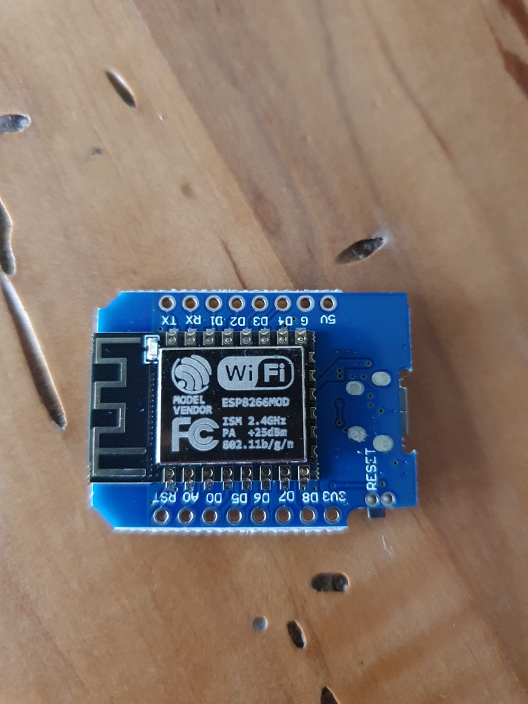

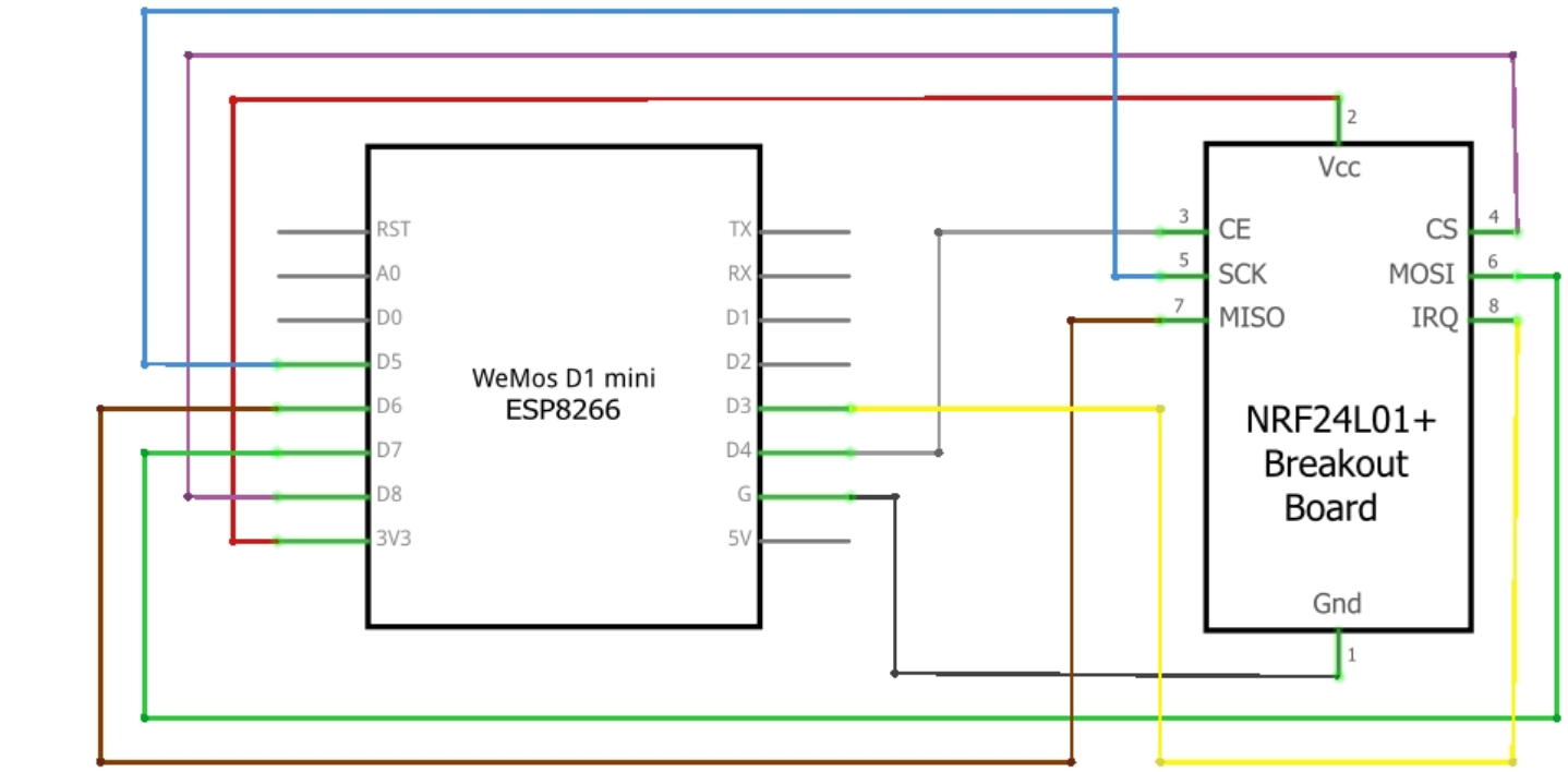

von Joe G. (feinmechaniker) Benutzerseite
Da es mehrere Fragen zur Schaltung und zur Leiterplatte des
Hardwareinterface zum Hoymiles gibt hier kurz eine Antwort:
Im Angang der Schaltplan für das WeMos D1 mini  Modul und das Wireless
2.4GHz Funk Modul (nRF24L01+).
Alle ESP8266 I/Os werden mit 3,3V betrieben und sind nicht 5V-tolerant!
D.h. die rausgeführten Schnittstellen I2C und UART dürfen auch nur mit
3.3V betrieben werden.
An der Klemme K3 können extern 5V eingespeist werden.

von planlos (Gast)
wenn die 3v und die 5v reingehen, dann sollte der Pfeil im Schaltplan
auch nach innen zeigen?

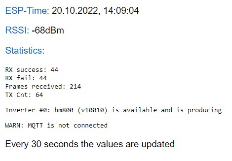

von Weihnachtsmann (Gast)
Auf Seite 12 hat der Nikolaus eine Frage zum MQTT gestellt.
Ich stehe vor dem selben Problem mit Ahoy.
Ich bekomme per MQTT einfach keine Verbindung zu Homeassistant soweit
habe ich alles installiert (Mosquitto broker) für Ahoy habe ich es
einmal mit der normalen Homeassistant IP versucht und einmal einen
mqtt-user angelegt aber es taucht einfach nicht auf.
Hat jemand eine Idee warum? Hab da wirklich mehr als 5 Stunden intensiv
versucht....
Versucht habe ich es mit 0.5.15 und jetzt 0.5.17...
von Grisu (krisu)
Dazu fällt mir wirklich nur dein Nickname ein ... - nomen es omen?!?
von Grisu (krisu)
Elektronik und deren Schaltpläne sind dir offensichtlich ein spanisches
Dorf.
von sehe ich auch so (Gast)
das mit den Pfeilrichtungen sehe ich genau so...
Erklär mal welche DIN/ISO oder was auch immer das beschreibt.
Und wenn da Spannung raus kommt geht der Pfeil in die Quelle?
Sehr logisch
von Grisu (krisu)
So wie man bei der Masse einen dicken Querstrich macht ist es der Pfeil
bei den Versorgungsspannungen. Hab ich nie anders gemacht und auch nie
anders gelernt (ok ist schon einige Jahre her).
Bei der Masse oder Erdung (3 Striche) ist dir die Richtung in die der
Strom fließt oder wo diese schaltungs- und aufbautechnisch realisiert
ist auch egal.
Es heißt nicht mehr und nicht weniger als dort geht's zu einer Spannung
und alle "Pfeile" mit dem selben Wert kann man sich als miteinander
verbunden vorstellen, um sie nicht einzeln mit vielen Strichen
einzeichnen zu müssen.

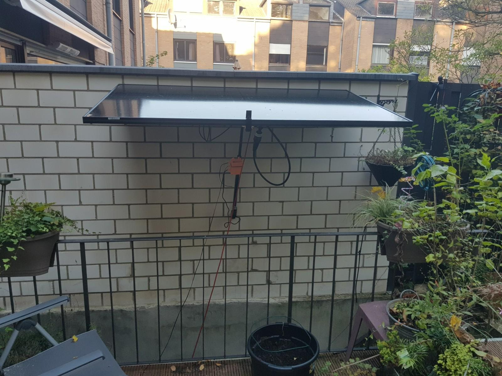

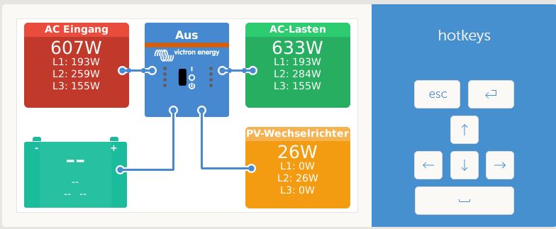

von Ingo (blueskying)
Well, fuer diejenigen, die an einer Loesung mit 'Nulleinspeisung'
interessiert sind, ich kann sagen, dass sich so ein System sehr gut mit
Modul-WR realisieren laesst. Ich habe das letztes Jahr mit einem
kleineren, aelteren WR umgesetzt und es laeuft seither stabil und
zuverlaessig.
Vorab aber ein grosses Dankeschoen an all die Entwickler dieses
Projektes, alle Achtung was da entstanden ist. Von Anfang an habe ich
gehofft, dass mit der Analyse der Hoymiles-WR ein 'Nulleinspeisesystem'
moeglich werden wird, und als vor ca. 3 Monaten die Leistungsregelung
erstmals funktionierte, da habe ich mir dann auch ein ESP und NRF+ Modul
zugelegt. Ging erstaunlich schnell, bis ich meine  Daten vom HM350
einlesen, in FHEM darstellen und die Leistung des WR variieren konnte.
Zurueck zu dem 'Nulleinspeisesystem'. Ich habe mir zuerst so ein
sogenanntes Solar-BKW mit zwei Solarpanels und einem Modul-WR zugelegt
und angemeldet. Als zweiten Schritt habe ich dann einen elektronischen
Energiezaehler hinter dem Hauptzaehler meines E-Anschlusses ergaenzt.
Der Energiezaehler basiert und auf folgendem Projekt:
weberblog.net/stromzahler-mit-s0-schnittstelle-vom-raspberry-pi-auswerte
n.
Allerdings habe ich den Zaehler mit S0-Schnittstelle durch einen Eastron
SDM230 ersetzt. Damit bekomme ich ueber Modbus schnell alle moeglichen
Daten zum aktuellen Stromverbrauch und die Software erstellt mir
Diagramme mit dem Lastprofil der gesamten Hausanschluss. Gerade diese
Lastprofile sind wesentlich, um ein sinnvolles System fuer die
Optimierung des Eigenverbrauchs zu konzipieren.

Für alle die ein VENUS OS auf einem Raspi laufen haben, hier ein
Python-Script
dass die Daten vom DTU-AHOY per JSON ausliest und an den DBUS
weitergibt.
Alles nach \data\dbus-dtu-ahoy\ kopieren, die config.ini bearbeiten und
./install.sh ausführen.
Das soll hier alles als Vorlage dienen!
Im Moment nur für einen WR etc pp...
Bei mir im Einsatz ein HM-600.
PS: darf jemand dem GIT hinzufügen.

WARNING! your NRF24 module can't be reached, check the wiring and pinout (setup)
Ich habe ein Wemos D1 mini mit dem Nordic verdrahtet. Auf dem Nordic
Chip sehe ich auch das "+": 24L01+
Habe ich die richtige Datei geflashed für diese Verdrahtung?

Danke für die Antwort. Auf der Setup Page müssen folgende Pins noch
angegeben werden, jetzt ist die Fehlermeldung weg
    CS (Chip Select),
    CE (Chip Enable) and
    IRQ (Interrupt)

von Detmar (Gast)
Hallo
ich wurschtle mich nun schon seit Tagen durch dieses Thema hier und
komme nich wirklich weiter. Ahoy-DTu mit ESP8266 und NRF-Modul mit
Antenne habe ich soweit in Betrieb bekommen.
Aber leider lässt sich nur sporadisch der WR, HM-800 +2x 395W PV, auf
eine Limitierung ein. Meist macht er immer 100%. Hatte mal Anfangs das
OpenDTU probiert, da hat es gklappt. Leider war das ESP-Modul nur
geliehen.
Ich wollte jetzt nich schon wieder neues Material kaufen, da der 8266
noch vorrätig war. Wo kann ich jetzt noch suchen ?
Anbei ein Bild der Homeseite, wo ich mal eine Erklärung bräucht, wie die
Daten nach dem Punkt Statistics zu interpretieren sind.

von Detmar (Gast)
Tobias K. schrieb:
> Blöde Frage: wieso sehe ich bei meiner Oberfläche nicht die RSSI
> Signalstärke? Gibts das nur in der Debug Variante?
Schau mal nach der FW-Version, meine ist 0.5.18.
von Grisu (krisu)
Zu nah dürfte auch nicht gut sein, dann Leistung runterregeln.
@Detmar und @Hans:
Habt ihr einen Elko 100µ beim NRF an die Spannungsversorgung gehängt?
von Dirk S. (fusebit)

von Detmar (Gast)
> @Detmar und @Hans:
Natürlich , direkt auf die Platine, auch bei dem NRF mit Antenne.
von Hans (Gast)
> @Detmar und @Hans:
Oh ne, ich nicht. Das wird es bei mir sein. Vielen Dank

Mein Problem:
Ich empfange nur extrem sporadisch Daten des Wechselrichters. Gefühlt
kommt 1 response auf 100 requests. Ich habe schon die Sendeleitung
variiert und die Ausrichtung der Antenne geändert. Der Pi liegt direkt
neben meinem Router und der WR ist in max 5 Meter Entfernung auf dem
Balkon.
Hat jemand noch eine Tipp für mich? Gerne versuche ich auch noch andere
nrf24 Module, wenn das zielführend ist.
Vielen Dank euch!
von Steffen D. (steffen_d)
Die Nrf von AZ Del.simd auf jeden Fall kompatibel und funktionieren bei
mir sehr gut.
Sowohl mein Steckbrettaufbau als auch mein Lochrasteraufbau waren extrem
zickig. Das Verhältnis zu korrekten und fehlerhaften Frames war ca. 1:1.
Der nun realisierte Aufbau auf einer Leiterplatte mit 90 Grad versetzten
Antennen läuft besser. Das Verhältnis korrekte und fehlerhafte Frames
liegt etwa bei 3:1. Von vier gekauften NRF24L01+ Modulen laufen zwei
nicht.
von Tobias K. (reserve)
ich kann das so unterschreiben, die kleinen Module hatten bei mir auch
sehr viele fehlerhaft empfangene Pakete.
Seit ich das Modul mit "langer" Antenne verwende:
  Receive success: 416
  Receive fail: 0
  Frames received: 2491
  Send Cnt: 1823
Das ist aktuell von heute.
von Detmar (Gast)
So, ich habe jetzt die Nrf-module getauscht. Auch um 90^Versetzt
angeordnet.
Mite Ahoy geht einfach nicht die Limitiereung. RX Fehler und auch das
mehrfache Reboot/Speichern hilft nicht. Was kann ich noch tun ?
Einen meiner ersten Steckbrettaufbauten hatte ich auch nicht zum Laufen
bekommen. Nachdem ich im System Config Menü die serielle Console
aktiviert hatte (beide Häkchen) trudelten plötzlich korrekte Frames ein.

Kannst du das nochmal genauer beschreiben?
Die SPI habe ich auch aktiviert. Was denn noch?
Unter Setup/System Config/Serial Console die beiden Häkchen print
inverter data und Serial Debug aktivieren. Jetzt werden die daten
zusätzlich über die serielle Schnittstelle ausgegeben. Damit erzeugte
der Empfang vom Inverter plötzlich auch keine Fehler mehr an.

von Simon L. (solar_island)

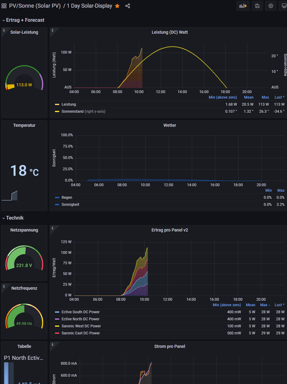

ich bin neu hier im Forum und total begeistert von euren Erfolgen.
WR die ich gerade im BKW Einsatz habe:
- Hoymiles HMI-250
- TSUN M350
Leider habe ich zu diesen beiden Modellen wenig bis nichts lesen können.
Konnten manchen Mitglieder hier schon Erfolge mit diesen WRs verbuchen?
Ziel ist bei mir auch die Nulleinspeisung über Nacht mit der am Tag in
Akkus gespeicherten Solarenergie.
Die Daten vom Bild sind aus OpenHAB, gemessen von einem Shelly 3EM und
über MQTT verfügbar. Meine Überschüsse vom Tag decken sich sehr gut mit
den 70 W bis 90 W je nach Taktzyklus des Kühlschranks.
Überschuss Tag an guten Tagen: 0,8 kWh
Verbrauch in der Nacht: 10h * 80 W = 0,8 kWh
Viele Grüße
Simon

von Willi (willibutz)
Hallo Community,
nachfolgend meine Erfahrungen mit dem Projekt und einige Hinweise die
vielleicht helfen.
Ich nutze seit 'einigen Jahren' div. ESP8266 und ESP-32 Module.
So kam mir AHOY-DTU auf einem ESP8266 sehr gelegen.
Was nutze ich:
ESP8266 D1mini V3 (4MB Flash)
NRF24L01+ Modul mit extra Chip für Sender (mit und ohne ext. Antenne)
Die teilweise vorgeschlagene Verdrahtung ESP zum NRF finde ich
problematisch.
Problem ist bei D3/GPIO0:
Wenn der bei Boot des ESP auf low ist, geht der ESP in den
Programmiermodus.
Problem ist bei D4/GPIO2:
Beim D1mini hängt die blaue LED daran.
Die Pin sollte man meiden
Meine Empfehlung (so verdrahten und im Webinterface konfigurieren):
NRF = ESP
CS = D8 (GPIO15)
CE = D1 (GPIO5)
IRQ = D2 (GPIO4)
Problematisch ist auch die Stromversorgung des NRF24L01+.
Der Sender wird mit 3,3V versorgt.
Die 3,3V kommen aus einem Spannungsregler auf dem D1mini ESP8266 Modul.
Der ist nur für geringe Ströme ausgelegt.
Stromversorgung ist schon beim ESP8266 alleine problematisch.
Beim Senden werden kurzfristig Stromspitzen gezogen.
Um das etwas zu entspannen einen low ESR Elko auf 3,3V gegen Masse
schalten. Ab 100microF sollte passen.
Im Webinterface in der Kofiguration ‚Radio (NRF24L01+) den Amplifier
Power Level' auf ‚MIN‘ setzen.
Sonst hat es bei mir nicht funktioniert. Wobei ich ja Module mit 2 Chips
habe.
Ein Modul OHNE ext. Antenne hat durch 2 Wände stabilen Empfang.
Das hat auf Anhieb funktioniert.
Die Teile sind alle über Ali bestellt. Billigstes Abgebot.
Empfohlene Software Version ist ab 0.5.17.
Problematisch ist auch bei 0.5.18, wenn ein eingerichtetes MQTT Ziel
nicht verfügbar ist. Dann hängt irgendwie alles.
Danke für das tolle Projekt und viel Erfolg!
CE E. schrieb:
> Kannst du uns nochmal Informationen zu den zusätzlichen Teilen
> mitteilen:
Das Layout ist für einen Wemos D1 Mini sowie ein NRF24L01+ Modul
ausgelegt. Bei den NRF24L01+ Modulen können die mit integrierter Antenne
und die mit zusätzlicher PA und externer Antenne verwendet werden. Die
Anschlüsse sind pinkompatibel. Nach meiner Erfahrung funktionieren die
Module mit externer Antenne zuverlässiger.
Zur Abblockung der Stromversorgung benötigt man auf der 5V und 3.3V
Schiene jeweils einen Elko von 100 µF und einen 100n
Vielschichtkondensator. Für den Anschluss der Spannungsversorgung (5V)
gibt es zwei Schraubklemmblöcke im Rastermaß 5mm. Die beiden Module
(Wemos und NRF24L01+) sind auf einreihige Buchsenleisten im Rastermaß
2.5mm gesteckt (beim NRF24L01+ zwei nebeneinander).
Anhand es Bestückungsaufdruckes ist zu erkennen, an welcher Stelle die
Kondensatoren sitzen. Die anderen Lötaugen können für den „normalen“
Betrieb frei bleiben.
Für die Steckverbinder, Buchsenleisten, Kondensatoren habe ich keine
exakte Bauteilbezeichnung. Ich habe alles aus meinen vorhandenen
Lagerbeständen bestückt. Wenn noch etwas unkla bleiben sollte, einfach
fragen.

von CE E. (cees0k)
Joe G. schrieb:
>> mitteilen:
> fragen.
Dazu noch folgende Fragen:
Kann ich das gesamte Konstrukt auch über den USB Port beim Wemos D1
betreiben oder ist zwingend eine 5V Verbindung über die
Schraubklemmblöcke notwendig?
Warum ist bei deinem Bild kein Kondensator C1 und C2 eingelötet?
Wofür benötige ich die RST Pins und wie werden diese aktiviert?
Ist die Position des 100nF und des 100uF Kondensators egal?
Danke dir!
Wenn das NRF24L01+ Modul gesteckt ist, kommt man an die USB-Buchse nicht
mehr ran. In diesem Fall müssen die 5V extern zugeführt werden.
Weil ich zunächst die Stabilität der Spannungsversorgung mit dem Oszi
überprüft hatte. Die Elkos hatte ich im nächsten Schritt eingelötet.
Ist nur für Testzwecke vorgesehen, wird also im normalen Betrieb nicht
benötigt.
ja, beide liegen im Layout parallel

Hier ein Bild von meinen, wie man sieht sind für den Test 400W (26%)
eingestellt. Beide Seiten (1+2 bzw. 3+4) liefern somit bis zu je 200W,
wobei das 4. Modul verschattet ist und durch das 3. Modul auf diesem
Tracker ausgeglichen wird. Am anderen Tracker ist ein Modul nur ganz
leicht verschattet, daher ähnliche Werte.

Hat jemand ein Schaltplan wo der 100µF Kondensator genau hin soll.
Auf der wohl neuen Ahoy Website: https://ahoydtu.de/
Steht was von Kondensator und auch hier im Thread wurde das kurz
erwähnt, jedoch finde ich kein Schaltplan/Schaltbild wo der hin soll.
Ich habs zwar ganz gut verstanden wieso aber ein Schaltbild/plan ist da
doch 100% eindeutig.
Danke
von Grisu (krisu)
Am Eingang des NRF-Moduls zw. 3,3V und Masse. Steht eh vielfach hier.
Die 5V bzw. 3.3V sollten möglichst in der Nähe der der beiden Module
gepuffert werden. Zusätzlich zu den 100µF ist jeweils ein 100n
Kondensator recht hilfreich.
https://www.mikrocontroller.net/attachment/574169/Hoymiles.sch.pdf

von Manfred H. (mhen)
So, nun möchte auch ich (Teil der "stillen-Mitleser-Armee") Erfolg
vermelden und mich bei den Entwicklern bedanken!
Im provisorischen Betrieb ist ein Hoymiles HM600 (Serien-Nr. 11418....)
mit einem von zwei TrinaSolar Panels, im Garten ausgebreitet (für das
Garagen Flachdach fehlt es noch an Befestigungs- und Dichtungsmaterial).

von Werner (10kloc)
Ich weiß nicht ob ich mit meinem Problem hier richtig bin.
Wenn nicht, wäre ich für einen passenden link dankbar.
Der link in der Ahoy weboberfläche scheint mir gehacked.
Ich habe einen Hoymiles 1000.
Und eine Box mit esp 8266.
Die neueste Firmware ist geladen.
Leider bekomme ich keine Daten Hoymiles 1000.
Laut meinem shelly wir Energie erzeugt.
Am WR war schon mal eine hoymiles dtu pro.
Diese ist aktuell spannungslos, Den WR hatte ich von 230V getrennt.
Kann mir jemand helfen?
Grüße
Werner
von Grisu (krisu)
Dann hat er schlicht keine Verbindung zum WR.
Hast du die richtige SN eingetragen und auch die Pin-Zuordnung korrekt
deinem Aufbau entsprechend eingestellt?

Der Meldung nach zu urteilen versuchst Du zu senden, bekommst aber keine
Antwortpakete zurück. Den Serial Debug Level könntest Du ggf. noch etwas
hochstellen und auch mal ein Log des USB Serial Logs mitschneiden. Da
meldet sich der NRF24 mit Modellbezeichnung und ob er richtig
angeschlossen ist. Vermutlich kommt er aber mit dem D3 Pin als IRQ nicht
zu Recht.
Was ist denn eigentlich die neueste Firmware (0.5.28 wie auf Deinen
Screenshots oder die development Version 0.5.32) und vor allem wie sieht
es in Deiner Blackbox mit ESP8266 drin aus ?
Ist da ein Wemos D1 mini drin oder ein etwas größerer NodeMCU ? Der
Wemos D1 mini braucht i.d.R. den IRQ auf D1 / D2 weil er bei D3 nichts
empfängt. Die Ursache kennen wir nicht ist aber m.W. hinreichend in der
FAQ und get-started dokumentiert.
Hast Du einen NRF24L01+ mit einer externen Antenne oder nur so einen
einfachen mit auf die Schaltung geäzter Leiterbahn ?
Ist ein entsprechender Elko am NRF24 Pin1&2 GND&+3.3V verbaut ?
Ein Bild von Deiner Schaltung wäre auch noch ganz gut.
Viele Grüße,
Stefan

von Werner (10kloc)
Zunächst mal die Schaltung
Beiliegend die Bilder.
Der link oben

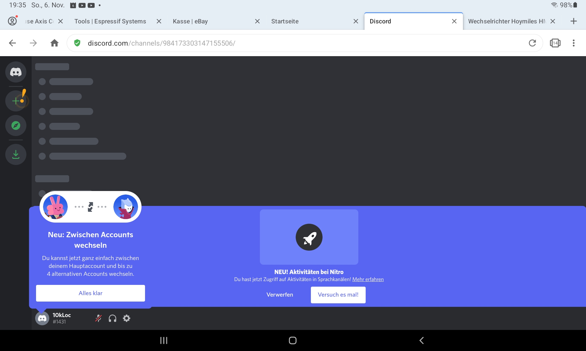

https://discord.com/channels/984173303147155506/
Bringt mich nicht weiter.
Welchen Channel muß ich öffnen, mit welchem Thema.
von Grisu (krisu)
Vorzugsweise lötest gemäß voherigen Beiträgen D4 nach D1 und D3 nach D2
um und stellst es in der Config dann entsprechend ein.
CS: D8
CE: D1
IRQ: D2
Und dann hängst wenigstens ein Panel an bei Sonnenschein, wenn du ihn
schon nicht ans Netz hängen möchtest, wirst halt auch keine brauchbaren
Daten dann bekommen.
Sonst sieht dein Machwerk gut aus.

Zinn mit Flußmittel kurz hinhalten, das sieht doch dann bei allen so
aus.
von planlos (Gast)
Grisu schrieb:
> Litzen abisolieren, verdrillen, durchstecken und von unten mit etwas
> aus.
Wenn die Löcher groß genug sind, verdrille und verzinne ich das vorher.
Dann ist auch alles schön "durchtränkt";-).
Kable, ja.. auf jeden Fall nicht die Flachkabel/Flachbandleitung von der
Rolle.
Da ist meist zu wenig Kupfer dran.
Und nicht Dupond Kabel abschneiden und verlöten.
Das Zeugs läßt sich oft gar nicht löten, keine Ahnung was das für ein
Stahldraht ist.
Beim Absiolieren keine der feinen Litzen abschneiden!!
und BLEILOT!

Ahh. Die sind durchgesteckt. Ich bin davon augegangen, dass ihr (wie
ich) einen ESP32 habt, wo die Pins schon angelötet sind. Dort dann noch
zusätzlich eine Litze dranlöten, stelle ich mir schwierig vor. Aber
klar: Man braucht die Pins ja nicht zwingend - und wenn man's
durchstecken kann, dann gehts.
Danke für die Antworten!

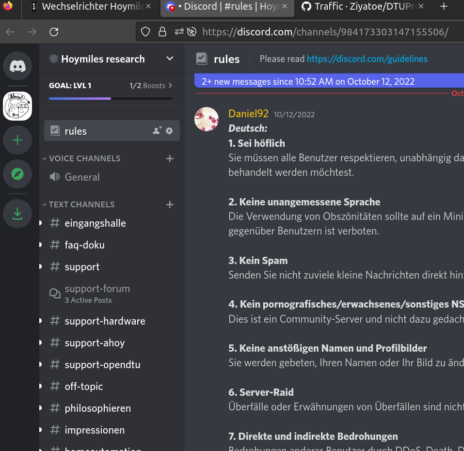

von Discodia (Gast)
Ziyat T. schrieb:
> sonst ist die hilfe unter
> https://discord.com/channels/984173303147155506/ zu finden
Das scheint nicht ganz zu funktionieren, siehe Bild
von Ziyat T. (toe_c)
Discodia schrieb:
eigentlich den link brauche ich fast jeden tag, aber ev. diesen
probieren
https://discord.gg/RxC4kx4z

Herzlichen Dank für das Board. Hab's mir besorgt und freue mich darauf
meinen fliegenden Aufbau abzulösen. Kannst Du bitte kurz auflisten was
für die komplette Bestückung noch nötig ist? Gerade die Kondensatoren.
Vielen Dank Alexander
von Grisu (krisu)
Den 100µ Elko (manche nehmen noch einen 100nF dazu), USB-Kabel (zur
Versorgung) und Drähtchen, wenn du es fix verlöstest (was für die
Funktion auch nur vorteilhaft ist).
