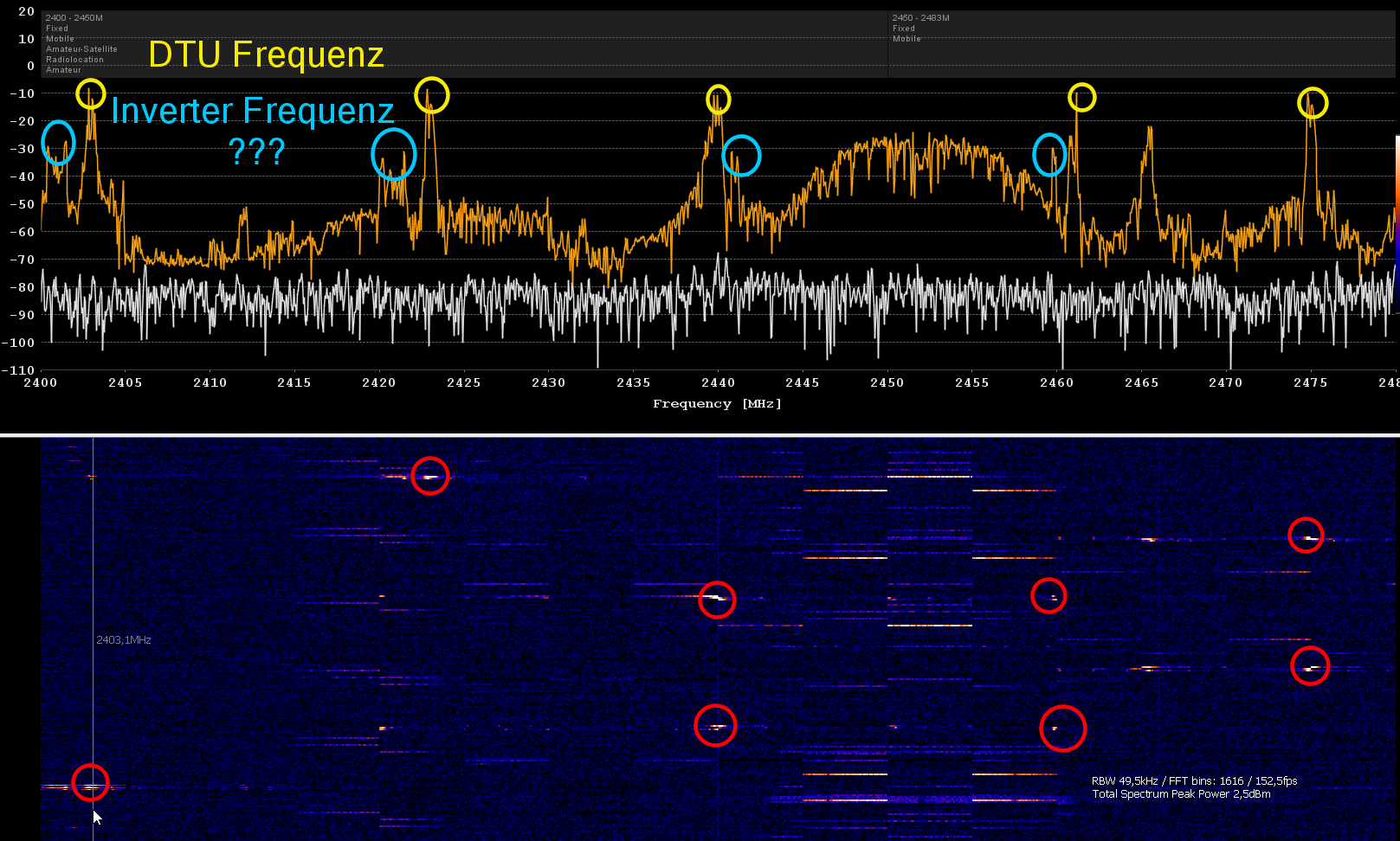

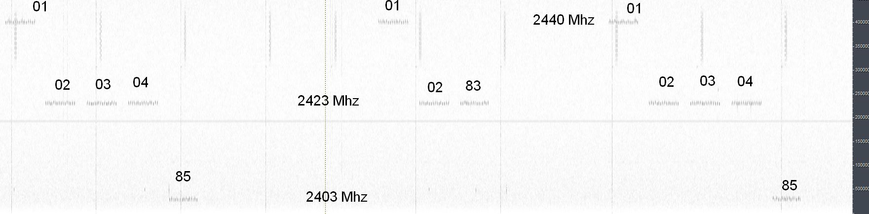

Ich schlage vor, kurz vor der Stromversorgung des DTUs jeweils
HF-Aufnahmen zu starten.
Evtl auch mit etwas weniger Samplerate, damit es weniger Aussetzer gibt.
Nach ein paar Aufnahmeversuchen müßte man zumindest die
Start-Sequenz(en) des DTU finden können. Vielleicht kommt man dann etwas
weiter.
Aber evtl sind ja so diese vorhandenen Aufnahmen entstanden ?
von Daniel E. (Gast)
Gute Idee! Und am besten auch mal ohne die Sniffer-NRFs, nicht dass wir
uns mit deren ACKs oder dergleichen verrennen.
von martin (Gast)
Hallo golf,
ja, tatsächlich sind die so entstanden, zumindest was die DTU betrifft
und die Kanäle 3 und 23. Man sieht das auch gut an den seriellen
Aufnahmen. Die UART-Pegel sind zunächst auf Low, gehen dann auf High und
dann kommt die Initialisierung des NRF24LE1E (3x Request/Response).
Danach beginnt das Suchen nach Invertern.
Kanal 40 habe ich dann im laufenden Betrieb aufgenommen, nachdem ich
gemerkt hatte, dass da mehr los war.
Bei allen Versuchen war der Inverter vorher schon an, da er immer eine
Weile braucht bis er initialisiert ist.

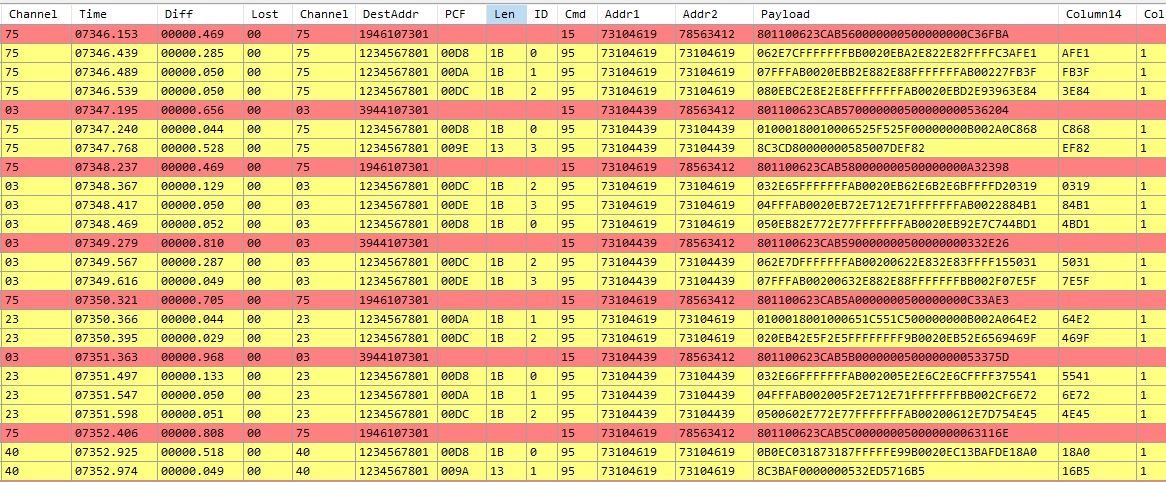

Hallo zusammen.
Eine Frage an alle die hier fleißig die HF Daten analysieren.
Ich habe, wie bereits gesagt, auch einen NRF24 Sniffer am Laufen.
Leider kann dieser nur auf die eingestellten Adressen lauschen.
Der Chip unterstützt mehrere Datapipes. (Siehe Anhang)
Ich denke, die WR werden eine Datapipe betreiben, mit deren Seriennummer
als Adresse. Es muss aber noch eine andere Pipe geben mit einer Art
Broadcast Adresse, die für alle WR gleich ist?!? Ich komme darauf, weil
ich mehrmals den Hochlauf der DTU gesnifft habe. Sinnvolle Kommunikation
sehe ich nur auf den Kanälen 3, 23 und 40, wobei die DTU auf Kanal 40
sehr selten vertreten ist.
In diesem Beispiel ist es so, dass die Wechselrichter (C1) auf einmal
anfangen zu senden, ohne dass zuvor ein Telegramm von der DTU an die
Wechselrichter (C3) zu sehen ist. Ich habe das ganze relativ häufig auf
den einschlägigen Kanälen probiert. In der Regel sind die ersten
Telegramme immer WR=>DTU, ohne dass ich eine initiale Aktion der DTU
sehe.

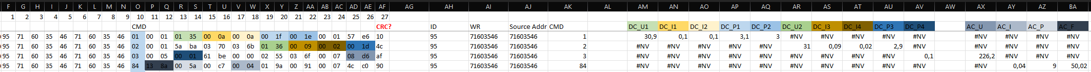

Die Bedeutung der einzelnen Spalten habe ich versucht im Anhang zu
dokumentieren.

Ist Euch bei der Analyse der HF Daten schon mal eine andere Adresse
aufgefallen?

Hallo Oliver,
Danke für Deine Logs. Ich habe dazu wiederum ein paar
Fragen/Anmerkungen:
(1)
Nach meinem Verständnis kann der NRF24 zwar von bis zu 6 "Pipes" =
"Adressen" empfangen, aber nur Pipe 0 ist unabhängig, Pipe 1-5 teilen
sich die ersten 4 Bytes, d.h. dürfen sich nur im letzten Byte
unterscheiden (siehe Kapitel 7.7 "Multiceiver"). Das würde erklären,
warum Du nur Nachrichten von C1 und C3 siehst.
(2)

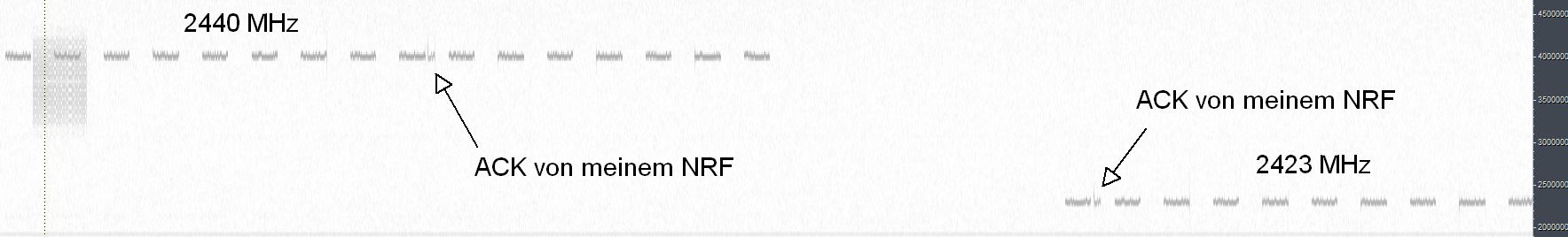

In Deinen Mitschnitten tauchen auch wieder diese 0-Byte Payload Pakete
auf. Laut Datenblatt sind das ACK-Pakete, die der Chip automatisch
sendet, wenn er auf der jeweiligen Adresse etwas empfangen hat. Ich
meine, bisher sieht es so aus, als sei diese ACK Funktion bei den
Hoymiles Geräten deaktiviert. Wir sollten diese auf jeden Fall bei
jeglichen Sniffern auch deaktivieren (setAutoAck(false)), sonst greifen
die ja aktiv in den Funkverkehr ein. Vielleicht kommt da auch manche der
Verwirrung weiter oben her - denn die Adresse dieser ACK-Pakete ist ja
jeweils gleich der Adresse des ursprünglich empfangenen Pakets.
(3)
Bzgl. Deiner Frage wegen anderer Adressen - ich meine, martin (Gast)
hatte auch schon einmal Adressen beobachtet, die in 0x00 (anstatt 0x01)
enden. Als "Broadcast" zwischen allen WR würde das aber nicht wirklich
taugen, hierzu würde sich vielleicht am ehesten die DTU Adresse eignen.
Vielleicht gibt es bei Inbetriebnahme auch Broadcasts an 0x0000000000
oder so - auf uC-Seite scheinen manche Pakete solch eine Adresse zu
enthalten.

Was Du sagst ist absolut richtig, aber wenn dann ist es in der RF24
Dokumentation missverständlich beschrieben. Die AutoAck Funktion ist bei
allen "Sniffern" deaktiviert. Darum sollten die nicht für die Ack Frames
verantwortlich sein.
Die ACK Frames die ich sehe sind auch immer an die Adresse der DTU
gerichtet. Meine RF24 sind so eingestellt, dass die TX_ADR auf Default
steht:
TX_ADDR         = 0xe7e7e7e7e7
Das Datenblatt sagt ja, dass für die AutoAck Funktion TX und RX Addr.
gleich sein müssen.
TX5 device: TX_ADDR = 0xB3B4B5B605
TX5 device: RX_ADDR_P0 = 0xB3B4B5B605
RX device: RX_ADDR_P5 = 0xB3B4B5B605
Muss man sicherlich noch weiter hinterfragen.

Als Ursache für die Adressen die mit 0x00 enden habe ich für mich den
yveaux Sniffer ausgemacht. (Gut wenn man einen Schuldigen hat). Dieser
stellt im RF 24 immer fest eine Adressbreite von 4 Byte ein (Bzw.
Parametrierte Adressbreite - 1).
#define DEFAULT_RF_ADDR_PROMISC_WIDTH  (DEFAULT_RF_ADDR_WIDTH-1)
Das fehlende 0x01 in der Adresse wird dann schon der Payload zugeordnet.
Dies ist der Grund, warum ich in älteren Aufzeichnungen immer ein Bit
vor dem 9-bit PCF hatte. (Siehe Anhang) Die 0x02 ist die 0x01 in Byte 5
der Adresse.
Martin (Gast) hatte noch eine Anmerkung:
> Was mir hier und auch in meinen Daten aufgefallen ist: In den
> Anfrage-Daten der DTU taucht in der ganzen Reihe mit den Nullen immer
> mal wieder eine Zahl auf - Könnte diese etwas mit dem Funkkanal zu tun
> haben, der für die Antwort verwendet werden soll?
Hier ist meine Beobachtung, diese Zahl inkrementiert sich, wenn ich über
die Cloud eine Schaltaktion für den WR mache (Turn On, turn off)
Turn unit off:
C2 850194040 00 1946107301 00DA 1B 1  15 73104619 72819005
800B00623B5CD8000000080000000013DAD8A73B 3BA7 1
Turn unit on:
C2 067083344 00 1946107301 00DE 1B 3  15 73104619 72819005
800B00623B5D5A0000000900000000B0CEEDD61D 1DD6 1
Turn unit off:
C2 055407012 00 1946107301 00DA 1B 1  15 73104619 72819005
800B00623B5DC20000000A0000000076413F7EAF AF7E 1
Turn unit on:
C2 086582484 00 1946107301 00DA 1B 1  15 73104619 72819005
800B00623B5E4B0000000B000000002F872B6ABD BD6A 1

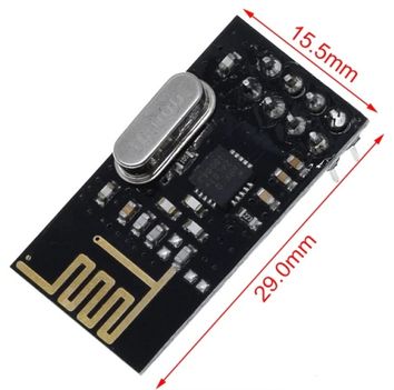

Eine Anmerkung noch: Eventuell muss der Sendelevel angepasst werden.
Ich habe die Module ali-005 mit externer Antenne im Einsatz. Damit komme
ich nicht über PA_LOW sonst hängt sich etwas auf (CH340), oder ich
bekomme keine Antworten.
Vorhin habe ich es noch die ali-001 ausporbiert. Damit muss ich höher
gehen auf PA_HIGH sonst bekomme ich keine Antwort von den ca. 30 m
entfernten Wechselrichtern durch zwei Wände.
Aber auch mit denen kann ich nicht auf PA_MAX gehen sonst kommt wiederum
keine Antwort.
radio1.setPALevel(RF24_PA_HIGH);
Und dran denken, jetzt ist dunkel. Da kommt nichts mehr, weil der WR aus
dem DC Kreis versorgt wird.

Hallo Oliver,
alles klar danke! Habe hier auch den ali-005. Habe aber schon einen 10uF
angelötet. Werde es erstmal mit LOW versuchen und mich notfalls mit dem
Laptop raus stellen. Ich bin ja sooo gespannt. Jetzt wenn schon Sonne
vorhanden wäre :)

von B. G. (golf2010)
B. G. schrieb:
> Ich hab an die Antenne des WR einen AD8318 als Pegelmesser angeschlossen
> und den Ausgang davon an den Oszi. So würde ich auf jeden Fall sehen,
> daß er irgendwo antwortet.
Ich hab tagelang völlig unnötig rumprobiert. Da war bei mir nur ein
Zahlendreher in meiner eingegebenen WR-Seriennummer. Nachdem ich den
heute Nacht gesehen hab, hat der WR heute morgen sofort geantwortet auf
ein 80 Paket. Also brauchst doch keine extra Initialisierung.
Anbei der Ausgang von meinem Pegelmesser AD8318, am Oszi angeschlossen.
Ich muß jetzt schauen, wo er antwortet.
auf 2403 kam der gerade.
auf der 2405 gibts hier noch einen weiteren NRF, wohl ein Nachbar. Der
auf 2405 kommt etwas stärker rein.

kann es auch bestätigen. Daten werden empfangen. Ich kann auch
bestätigen das es mit > RF24_PA_HIGH nicht funktioniert. Zumindest wenn
ich den NRF24 via USB betreibe. Am Labornetzteil tut es.

Ich habe mal noch ein paar Sachen zum Nachdenken, wer möchte, kann sich
gerne beteiligen.
Ich habe meiner DTU und einem WR nochmal bei der Kommunikation mit
diesem Aufbau zugehört: Zwei RF24 Chips. Einer lauscht auf Kanal x und
der andere auf x + 40, jeweils für 60 s. Dann wird x inkrementiert von 0
bis 39.
Dabei heraus gekommen ist diese Statistik. Das ist sicherlich eine
Momentaufnahme, die sich aus meinem WLAN Umfeld und aus anderen Störern
ergibt. Auch sind bei den Frames WR=>DTU die Antworten von dem zweiten
Wechselrichter, dessen DTU Anfragen nicht geloggt werden, das könnte das
Bild verfälschen.
Kommunikation läuft auf mehr als den bisher angenommenen Kanälen, wobei
es bei den Kanälen 7, 8, 9 auch ein Übersprechen sein könnte.
WR an DTU sind am häufigsten auf Kanal 3 und 23 vertreten. DTU an WR
springt lustig durch die anderen Kanäle, wobei 0, 7, 9, 23, 27, 35, und
40 die Spitzenreiter sind. Als Kommandos DTU=>WR sieht man die Ids 0x80,
0x81, 0x82, 0xFF.
Kanal | Frames | DTU=>WR | WR=>DTU | 0x80 | 0x81 | 0x82 | 0xFF
    0 |     11 |      11 |      0  |    5 |    0 |    0 |    6
    3 |     81 |       8 |     73  |    5 |    4 |    1 |    2
    7 |     10 |      10 |      0  |    8 |    0 |    0 |    2
    8 |      3 |       3 |      0  |    2 |    0 |    1 |    0
    9 |     12 |      12 |      0  |    9 |    0 |    3 |    0
   11 |      9 |       9 |      0  |    8 |    0 |    1 |    0
   14 |      1 |       1 |      0  |    1 |    0 |    0 |    0
   20 |      3 |       3 |      0  |    2 |    0 |    0 |    1
   23 |     59 |      12 |     47  |    7 |    1 |    4 |    1
   27 |     13 |      13 |      0  |    9 |    1 |    1 |    2
   29 |      8 |       8 |      0  |    4 |    0 |    3 |    1
   35 |     11 |      11 |      0  |    5 |    2 |    1 |    3
   37 |      8 |       8 |      0  |    6 |    0 |    2 |    0
   39 |      8 |       8 |      0  |    5 |    0 |    2 |    1
   40 |     10 |      10 |      0  |    6 |    0 |    1 |    3

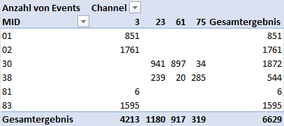

   61 |     13 |       9 |      4  |    6 |    0 |    2 |    1
   75 |      8 |       3 |      5  |    2 |    1 |    0 |    0
Woher weiß die DTU, auf welchem Kanal der WR lauscht?
Und woher weiß sie, auf welchem Kanal die Antwort vom WR kommt?
So aus einem Bauchgefühl heraus:
Könnte das 0xFF Telegramm die Aufforderung zum Kanalwechsel sein, aber
wohin?
Bei dem 0x80 Telegramm sehe ich im Byte hinter der 0x80 die Bytes 0x0B
oder 0x11 (Siehe Screenshot). Die Bedeutung erschließt sich mir noch
nicht.
Beigefügt der Dump aus dem Minuten Scan als Rohdump und aufbereitete
Excel.

Die Statistik oben zeigt ja, dass man auch auf 23 lauschen müsste und
auf anderen senden.

Ich verwende einen Ardino nano, weil ich den in ausreichender Menge in
China bestellt hatte. Ich mag die Atmel Dinger aber ansonsten nicht.
Dazu ein RF24 Modul ali-005 (Siehe weiter oben). Die Schaltung habe ich
skizziert. Ich betreibe den nano mit den 5V vom Laptop USB. Problem ist
hierbei noch die 3V3 Versorgung des RF24.
Wie Thomas B. (tbnobody) herausgefunden hat verwendet man besser noch
ein externes Netzteil.
Die Leistung des Linearreglers im CH340 des nanos reicht nicht aus um
die Versorgung bei höheren Sendeleistungen sicher zu stellen.

Des weiteren habe ich auch mal versucht die Empfangenen Telegramme zu
dekodieren. Siehe Excel Datei im Anhang. Aber so ganz schlau werde ich
daraus noch nicht. die Spannung für PV1 scheint noch irgendwo zu passen,
ggf. auch der Strom, aber spätestens bei der Leistung stimmt es
zumindest nicht mehr mit der bisherigen Protokollanalyse zusammen. (Habe
hier einen HM-1500)
Ggf. sind die Telegramme je nach Typ unterschiedlich aufgebaut. Dann
müsste man aber seinen Typ entweder in der Hoymiles Cloud einstellen
können oder dieser wird irgendwo noch mitgeschickt.

Hallo, ich möchte mir schonmal die Hardware bestellen. Wir reden über
sowas, richtig? https://www.ebay.de/itm/255283312809
(Einen Nano habe ich)
Danke sehr!

@Mag C. (magcode):
Ja das Modul verwende ich auch. Wichtig ist, dass es ein NRF24L01*+*
(Plus) ist.

Könnte ich mir gut vorstellen, dass sich das Format je nach WR-Typ in
Details unterscheidet. Der HM-1500 hat ja 4 DC-Eingänge. Sind das vier
unabhängige MPP-Tracker? Oder werden die intern z.B. in Reihe
geschaltet?
Wenn wir die Verläufe über ein paar Stunden betrachten, idealerweise mit
gleichzeitiger Beobachtung der Ausleuchtung der 4 Solarpanels, dann
kommen wir bestimmt hinter die genaue Bedeutung der einzelnen Felder.
Der WR-Typ wird ja vielleicht in einem der bisher als "unbekannt"
gekennzeichneten Bytes/Bits übertragen. Oder vielleicht ist er in der
Seriennummer kodiert? Oder die DTU fragt das bei der Einrichtung
einmalig ab?

martin schrieb:
> Der Spectrum Analzer zeigt, wie die Kanäle abwechselnd genutzt werden
leider hab ich gerade wenig Zeit auch was zu testen. Finde es aber mega,
wie es hier voran geht. Danke an alle Beteiligte.
Eine Idee meinerseits, bezugnehmend auf das Spektrogramm, was ich früher
schon mal aufgenommen hatte:
Könnte es vielleicht sein, dass der Inverter generell auf einem anderen
aber nicht zu weit entfernten Kanal antwortet? B.G. hatte ja in seiner
Frequenzanalyse auch Signale gesehen, die ca. 3 MHz tiefer lagen.
Wenn ich auf ein Funksignal eine Antwort erhalten wollte, würde ich das
wenn nicht auf der gleichen Frequenz dann doch in der Nähe derselben
erwarten - sonst hätte ich ja gar keine Chance, herauszufinden wo die
Interferenzen sind.
Nur so eine Idee - auch wenn das von den im FCC Report genannten
Frequenzen abweichen würde. Falls das den Hersteller überhaupt
interessiert... (grübel)

Das ist momentan bei mir nicht der Fall. Die WR senden auf den festen
Channel-Frequenzen, wie es aussieht. Keine Ahnung, was damals alles
aktiv war bei Deinen Aufnahmen. Das war auch komisch mit den instabilen
Sendern, als wenn entweder der HackRF oder eine NRF instabil war.
Der WR scannt die Kanäle durch bis er was empfangen hat und, wie es
aussieht, sendet er dann immer 3 Antwort Telegramme, oft auf
unterschiedlichen Frequenzen. (Telegramme nicht näher untersucht)
Die Kanalwahl hat erst mal nichts zu tun mit der übermittelten Zeit.
Das Sonagramm der Aufnahme ist etwas schwach, hatte nur ein Stück Draht
als Antenne.

> Der WR scannt die Kanäle durch bis er was empfangen hat.
Deshalb wird vmtl immer mit 15 Retransmits gesendet.
Auch der DTU scannt vmtl einfach die Kanäle durch, die Telegramme werden
ja genügend oft wiederholt.

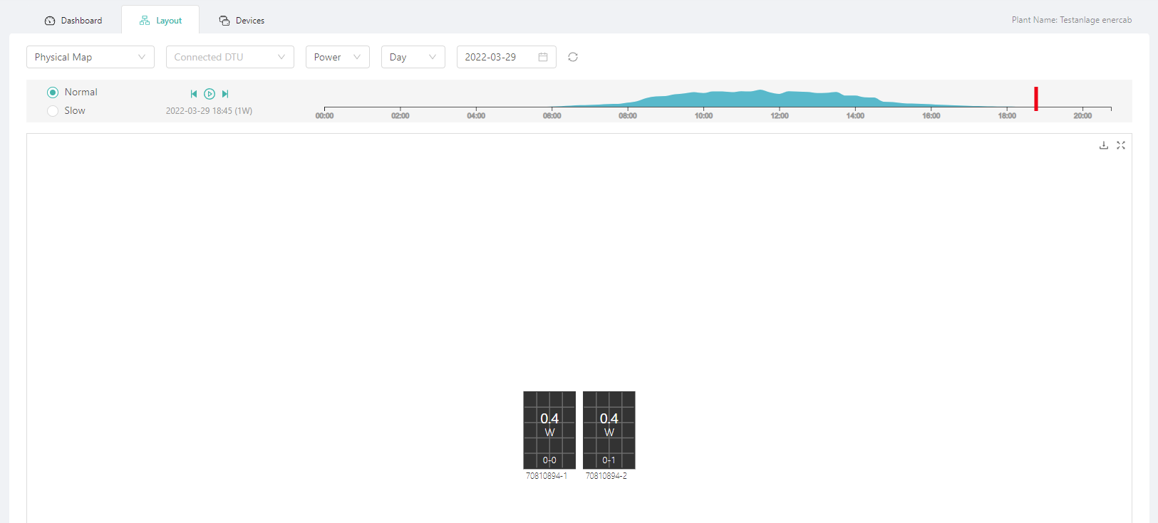

Erfolg! Auf Basis des Testprogramms von @of22 habe ich jetzt eine erste
Testimplementierung in Python für RaspberryPi.
Gleiche Vorgehensweise: 0x80-Nachricht senden circa jede Sekunde auf
Kanal 40, ansonsten immer auf Kanal 3 zuhören.
Das ist ein frisch gekaufter Hoymiles Wechselrichter, der noch nie mit
einer DTU in Kontakt war.
Ergebnis: siehe Anhang.
(Programm siehe
https://github.com/grindylow/ahoy/blob/main/tools/rpi/ahoy.py)

Ich habe mal den Nano mit dem RF verdrahtet und mit dem code bestückt.
WR Seriennummer in HEX umgewandelt und unter "WR1_RADIO_ID" eingetragen.
Beim starten gibt die serielle Konsole aus:
-- Hoymiles test --
19:11:42.309 ->
19:11:42.309 -> Radio 1:
19:11:42.309 -> SPI Speedz  = 10 Mhz
19:11:42.309 -> STATUS    = 0x0e RX_DR=0 TX_DS=0 MAX_RT=0 RX_P_NO=7 TX_FULL=0
19:11:42.309 -> RX_ADDR_P0-1  = 0xdeadbeef01 0x1234567801
19:11:42.309 -> RX_ADDR_P2-5  = 0xc3 0xc4 0xc5 0xc6
19:11:42.309 -> TX_ADDR    = 0xdeadbeef01
19:11:42.309 -> RX_PW_P0-6  = 0x20 0x20 0x20 0x20 0x20 0x20
19:11:42.309 -> EN_AA    = 0x00
19:11:42.309 -> EN_RXADDR  = 0x02
19:11:42.309 -> RF_CH    = 0x03
19:11:42.309 -> RF_SETUP  = 0x23
22
23
19:11:42.309 -> CONFIG    = 0x37
24
25
19:11:42.309 -> DYNPD/FEATURE  = 0x00 0x00
26
27
19:11:42.309 -> Data Rate  = 250 KBPS
28
29
19:11:42.309 -> Model    = nRF24L01+
30
31
19:11:42.309 -> CRC Length  = Disabled
32
33
19:11:42.309 -> PA Power  = PA_LOW
34
35
19:11:42.309 -> ARC    = 15
36
37
19:11:42.309 ->
Das wars dann leider. Mehr kommt nicht. Auch nach einigen Minuten
warten. Ich war bis auf 4m am HM-400 ran. Der HM-400 hat während des
Tests Strom produziert, war also aktiv. Verkabelung habe ich
kontrolliert. Allerdings habe ich den Kondensator nicht und das RF Modul
direkt an den 3.3v Pin des Nano angeschlossen...
Du darfst nichts in HEX wandeln, also umrechnen. Die dezimale
Seriennummer wird einfach als Hex Wert eingetragen.
Die Seriennummer muss in dem define in umgekehrter Bytereihenfolge
angegeben werden:
An meinem Beispiel:
WR1 = xxxx73104619
Und im Byte 5 der Adresse die 01 nicht vergessen.
#define WR1_RADIO_ID ((uint64_t)0x1946107301ULL) // 0x1946107300ULL =
WR1
von Marcel (Gast)
Zusätzlich braucht der HM ein wenig Sonne, sonst ist er aus. Hier in
Nord Deustchland antwortet mein HM nicht mehr.
Da musst Du wohl bis morgen warten.
Marcel

ich habe gerade bei meinem HM-1500 einen etwas längeren Auszug von
Sonntag Ausgewertet. (Rohdaten, leider ohne Timestamp siehe Anhang)
Hierbei habe ich mir zuerst die 1er Messages angeschaut. Ich habe mich
hierbei am -r5 Dokument orientiert:
https://www.mikrocontroller.net/attachment/550551/hoymiles-datenformat-r5.txt
PV1.u und PV1.i konnte ich soweit nachvollziehen. Die nächsten beiden
Bytes machen dann keinen Sinn. Allerdings entsprechen die weiteren
beiden Bytes (was im Beispiel oben PV2.u wäre) genau den Produkt von
PV1.u und PV1.i, also der Leistung in .1W
Im Excel im Anhang habe ich dies auf dem Sheet
"output_2022-03-27_18-20-16__1er" dargestellt. Spalte D - N entsprechen
den HEX Werten, In Spalte P - W habe ich diese in Dez Werte umgerechnet.
Bei den 2er Messages konnte ich keine parallelen zum -r5 Dokument
finden. Also es sieht hier nicht nach AC Werten aus. Spalte S
multipliziert mit Spalte T entspricht aber Spalte V (+/- ein bisschen).
Könnte also wieder U, I und P sein.
Bei den 3er Messages könnte Spalte V die AC Spannung sein. Aber das ist
nur geraten.

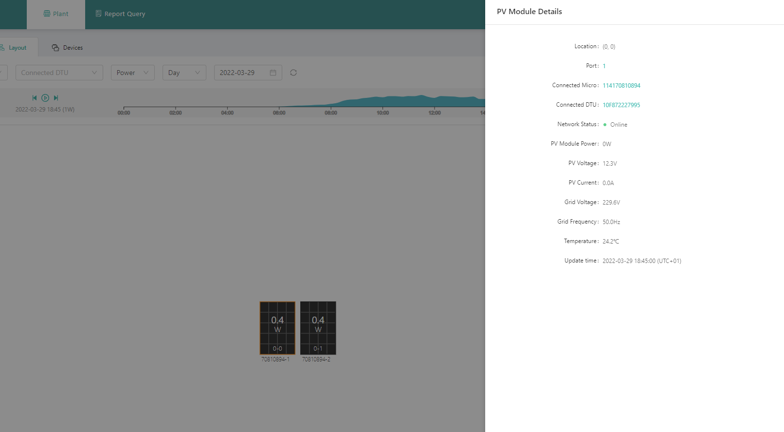

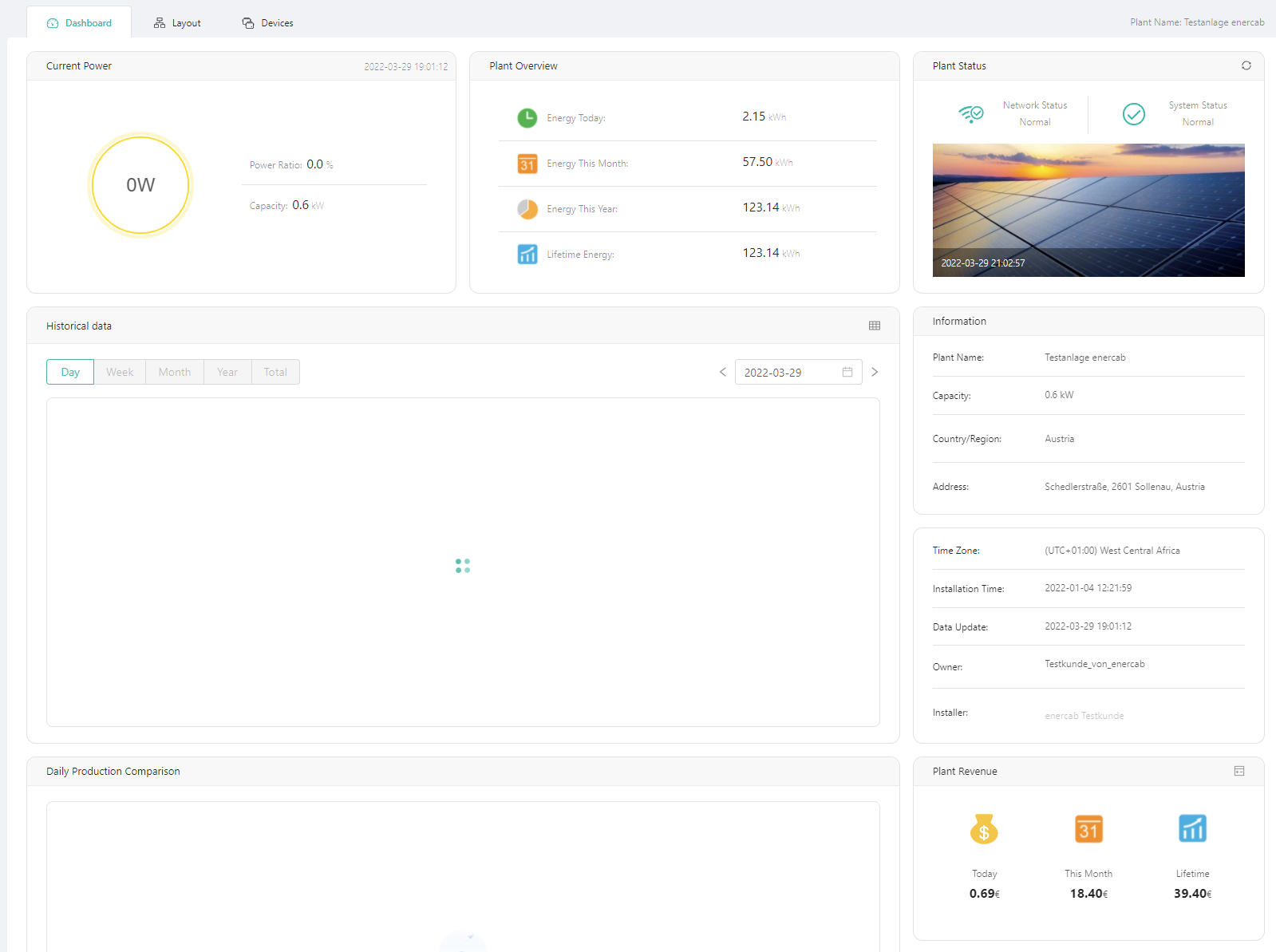

Hier btw ein Link zu einer DTU Pro:
https://www.enercab.at/startseite/1057-hoymiles-pv-monitoring-dtu-pro-wifi-monitoring.html
Interessanter als die Hardware finde ich aber den Link mit den
Zugangsdaten.
Ich habe mal ein paar Bilder angefügt.
Irgendwo scheint also auch noch die Temperatur und die Firmware Version
versteckt zu sein.
von Marcel (Gast)
danke für die Screenshots. Das mit der Temperatur ist sehr hilfreich -
ich hatte auch ein paar mal ähnliche Werte gesehen.
Danke
Marcel
P.s.: ich würde ein paar Sachen/Informationen in deinen Screenshots
unlesbar machen. Wer weiß wie die drauf sind.

Anbei auch mal meine Daten analyse, wobei ich mir mit den letzten
Feldern nicht ganz sicher bin. Bei mir stimmen die Daten mit meinen
Messungen überein, aber die von Thomas ergeben nicht so viel Sinn (ggf.
bedeuten die Werte doch was anderes).

von Thomas B. (tbnobody)
Marcel schrieb:
> Noch eine Frage. Siehst du irgendwie die Leistung (Volt, Ampere, Power)
> pro Solar Panel oder ist das immer pro WR zusammengefasst?
Hallo Marcel,
bei dem oben genannten Account handelt es sich ja um einen öffentlichen
Test-Account den jeder verwenden kann (Es handelt sich nicht um meine
Anlage). Aktuell zeigt die Detailansicht (siehe Cloud-05.png) für jedes
Panel unterschiedliche Watt angaben (33 vs. 32W). Spannung und Strom
sind beim Klick auf die Panels identisch (32,5V und 1,0A).
Es kann sich hier natürlich auch um Rundungsungenauigkeiten handeln und
Strom/Spannung/Leistung ist trotzdem individuell.
Bzgl. dem Hex Wert nach den WR Seriennummern... Dann müsste ich aber bis
zu 4 Nachrichten erhalten, zumindest hat der HM-1500 vier individuelle
Ports.
Grüße
Thomas

Ich hänge mal meine Interpretation des Protokolls mit an. Die Daten
passen bisher mit meinem Messungen.
Werde heute auch mal probieren andere Requests zu senden und schauen ob
und was zurück kommt.
Marcel
Welchen Request hast du denn gesendet um als Antwort eine 0x82 zu
bekommen? Diese ID kommt in meinen Daten bisher noch gar nicht vor.
Du hattest einen HM-400 oder?
von Mag C. (magcode)
Danke für die Doku! Kann ich so bestätigen mit meinem HM-400.

Marcel schrieb:
> Ich hoffe,
> das ich dann dem Kanal-Hopping auf die Schliche komme. Kann mir aber
> vorstellen, das es eine Weile dauert.
Wie schon mal beschrieben, reicht bei mir ein RX-Scan über 3 Frequenzen.
Wenn ich auf 2403 Mhz sende, dann kommen die 3 Antworten 01,02,83  auf
bis zu 3 Frequenzen ( auf 2423,2440 oder 2461 Mhz), nicht aber auf der
Sendefrequenz 2403. Die 3 Antworten können auch auf nur einer Frequenz
von den dreien kommen.
Wenn eine andere Sendefrequenz genutzt wird, dann sind das bei mir 3
andere mögliche Antwortfrequenzen. z.b noch die 2475 Mhz.
Nochmal das jpg mit Kommentaren.

ich habe jetzt mal die Messages auf Kanal 40 gesendet und dann alle
Kanäle einzeln von 1 - 128 für 3 Sekunden gehört. Da kam nie was, ausser
eben auf Kanal 3.
Ebenfalls habe ich mal mit der Anfrage bits rumgespielt. Es kommen zwar
bei einigen Kombinationen Antworten, aber die machen bisher noch keinen
Sinn.
Hab die Daten mal angehängt.

Ich habe den Datenverkehr mit meiner DTU und den WR noch einmal länger
mitgeschnitten und dabei jeweils 5 Minuten auf jedem Kanal von 0 bis 80
gelauscht.
Meine WR antworten nur auf Kanal 3 und 23.
Die DTU sendet abwechselnd auf:
0, 3, 7, 11, 19, 23, 27, 29, 37, 39, 40 und 61.
Könnte die Auswahl der Kanäle durch die WR von der jeweiligen Umgebung
abhängen? z.B. auf welchem Kanal WLAN aktiv ist?

Ich hab das vielleicht falsch beschrieben. Nicht mein DTU sendet auf
2403, sondern mein Atmel, der mir als DTU-Ersatz dient. Dein
Original-DTU wechselt wohl schon die Sendefrequenzen. Ich bleibe mit
meinem AVR beim Senden immer auf einer gleichen Frequenz ( 2403) und
dann antwortet der WR mir immer mit den Telegrammen 01,02,80 auf den
maximal 3 Frequenzen 2423,2440,2461, siehe jpg. Wenn ich eine andere
Sendefrequenz nehme, dann antwortet der WR z.b. auf 2475 2423 und 2403.
Aber mir scheint es, daß es vielleicht auch Unterschiede bei den
jeweiligen WRs gibt. Ich selbst habe einen HM-600

HM 1200
1161 70523283
ich habs mal einen Tag lang laufen lassen und sehe 4 arten von Antworten
hab sie mal beigefügt.

Meine Interessen liegen da ähnlich, ich komme eher aus der
RaspberryPi+Python Ecke. Einen RasPi habe ich sowieso schon für
verschiedene Hausautomations-Zwecke laufen, und der kann problemlos an
seinem SPI-Bus noch ein "dummes" NRF24L01+-Modul mitbedienen.
Das nette daran ist, dass man insbesondere während der
Experimentierphase sehr einfach Anpassungen machen kann, ohne dass man
immer gleich einen Controller neu flashen muss.
Aber na klar gibt es auch gute Gründe für Arduino/ESP32
Implementierungen. Unsere Forschungen hier sind für beide Ansätze
gleichermaßen hilfreich.
Habe soeben nochmals die in Entstehung befindliche `ahoy`
Python-Software aktualisiert, diese sendet jetzt die empfangenen Daten
gleich via MQTT raus.
* https://github.com/grindylow/ahoy/blob/main/tools/rpi/ahoy.py

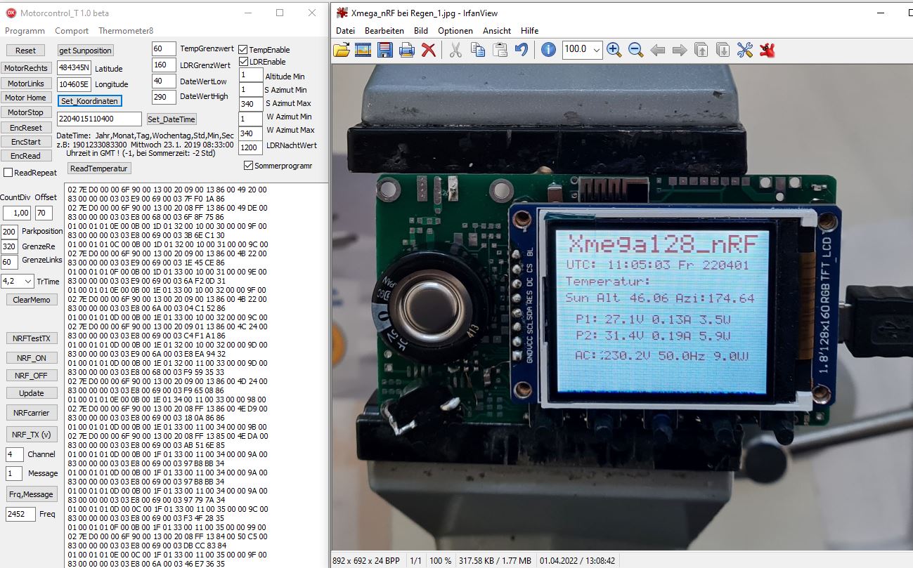

Logs von meinem HM-600, auf die Schnelle ein altes Projekt umgeändert.

Hallo Hubi,
ich bin mir nicht sicher, ob dass so einfach möglich ist. In meinen
Daten von früher habe ich gesehen, dass die gleiche Paket-ID wohl
verschiedene Inhalte haben kann, je nach dem welcher Request zuvor kam
(siehe Bild oder früherer Post):
Beitrag "Re: Wechselrichter Hoymiles HM-xxxx 2,4 GhZ Nordic Protokoll?"
Anscheinend kommt es auf die vorige Abfrage an. Allerdings habe ich das
bisher nicht in den Funk-Daten beobachtet, die Mitschnitte in der Excel
sind von der DTU-internen seriellen Kommunikation.
Kann das jemand verifizieren?

von mtet (Gast)
Sergey S. schrieb:
> Guten Tag! Ich habe H M 600 114170810815
> und DTU W100 10D 373114359. Kann mir jemand helfen, die
> “S-Miles-Installer”.Dort wird ein Konto benötigt, aber der Verkäufer
> gibt es nicht an, sagt, dass er selbst der Installateur ist.
eventuell können die helfen:
https://www.enercab.at/hoymiles/1067-hoymiles-pv-monitoring-dtu-wlite.html
Dort ist eine +49er Telefonnummer vorhanden.
Mein HM600 SNR: 114172609296 wartet noch auf die PV-Module.

Waldemar K. schrieb:
> How could I contribute to your project to proceed with creating a
> reverse-engineered and open source solution to communicate with those
> micro inverters.
> I have some SDR usb dongle available to put it to work as well.
Hello Waldemar, and welcome!
One of the unsolved mysteries is how the inverters and DTU "hop" between
different frequencies. Maybe scans with your SDR dongle can help.

von Carsten B. (carstenb)
Auf die Schnelle:
Hardware
Nano V3 pin --- pin NRF24L01
D2  ----------- IRQ
D6  ----------- CSN
D9  ----------- CE
D11 ----------- MISO
D12 ----------- MOSI
D13 ----------- SCK
Software:
https://github.com/grindylow/ahoy/tree/main/tools/nano/NRF24_SendRcv
Ich habe es im Arduino IDE übersetzt und hochgeladen
Seriennummer des HM musst du im Sourcecode eintragen wie folgt
(NRF24_sniff.cpp):
#define WR1_RADIO_ID ((uint64_t)0x5046017201ULL) // WR1 HM-600
Das ist sind die letzten 4 Byte der S/N Rückwärts plus eine 01 am Ende.
Meine S/N ist 114172014650

Hallo in die Runde,
Angehängt die Daten, die ich heute mitgeschrieben habe mit dem HM-600.
Zwischendrin hat der Nano 2x kurz neu gestartet (Wackelkontakt), die
Bereiche ggf.raus löschen.
Ich bin grade dran, das mit der Excel, die hier gepostet wurde ein wenig
auszuwerten. Mit den "01" Messages bin ich fertig und komme zu dem
Ergebnis auf dem angehängten Sreenshot.
Spalte T enthält die addierten Leistungswerte bei der DC-Anschlüsse.
Passt grafisch ganz gut überein mit dem, was mein Shelly heute auf der
AC-Seite mitgeloggt hat.
Ich poste nachher noch meine Auswertung für die weiteren Messages.
Viele Grüße
Carsten
Hier nun meine Auswertung, soweit wie ich gekommen bin:
Ergebnis Excelauswertung 02.04.2022:
01 Telegramme:
Spalte N: U1 0,1V
Spalte O: I1 0,01A
Spalte O: P1 0,1W
Spalte Q: U2 0,1V
Spalte R: I2 0,01A
Spalte S: P2 0,1W
02 Telegramme:
Spalte N: E seit „Geburt“ ? Wh
Spalte O: E DC akt. Tag ? Wh
Spalte Q: E AC akt. Tag ? Wh
Spalte R: U AC 0,1V (Netzspannung)
Spalte S: F 0,01 Hz (Netzfrequenz)
Ob die kumulierten Tagesangaben zutreffen zeigt sich Morgen...
03 Telegramme: empfange ich keine
81 Telegramme: kann ich mir keinen Reim drauf machen
83 Telegramme: kann ich mir keinen Reim drauf machen
Ergänzung zum Setup des HM-600: An beiden Eingängen sind je 350Wp
angeschlossen
Erkenntnis: bei Dunkelheit sendet der WR nichts, passt ja auch gut zum
erfreulich kleinen Nachtverbrauch der HM. Mein Shelly kann den nicht
messen.

Achja: Ich habe das lustige PA-Modul mit externer Antenne, das hängt
über den mitgelieferten LDO Adapter am Arduino 2560 folgendermaßen:
VCC->5V,
GND->GND,
SCK->52,
MI->50,
MO->51,
IRQ->2,
CE->7,
CSN->8
IMHO sollte das passen.
Was übersehe ich? Hat irgendjemand einen heissen Tipp?

ich habe auch ein wenig an meinem HM600 gelauscht.
Ich kann die Informationen für den HM600 wie im Anhang bestätigen.
Ich hoffe, das hilft dem einen oder anderen weiter.
Vielen Dank für die tollen Beiträge hier!
von lpb (Gast)
Nanu, kein Anhang? Neuer Versuch...

lpb schrieb:
> Hallo zusammen,
Ich habe auch weiter gelauscht und die 01-Message kann ich so bestätigen
an Hand meiner Daten.
Bei der 02-Message bin ich unsicher, was Gesamt-Ertrag und Wochenertrag
angeht. Der letzte Wert ist die AC-Leistung und nicht wie Samstag noch
von mir vermutet die Temperatur. Wenn ich mir die HM-Software ansehe,
würde ich aber denken, das irgendwo noch die Temperatur versteckt ist...

von Hubi (Gast)
Hallo lpb
so ganz passen die Werte für Week und Total bei mir nicht. Ich notiere
mir jetzt schon ein paar Tage day1 und day2 power (Summe ist
Gesamtleistung am Tag). Die Summe der letzten 5 Tage + aktuell ergeben
bei mir 10.000, aber im Telegramm gibt das week power nur 5102 (Stand
jetzt) aus.
Da meine Anlage seit 1.1.2022 läuft, schätze ich mal eine Gesamtleistung
von ca 100.000 Wh, im HM-Telegramm stehen aber 68.990 Wh. Scheint mir
etwas wenig zu sein.
Bist du dir mit den Daten sicher?
Ich hatte gerade auch die Möglichkeit von einem HM-600 eine Matrix über
die Empfangenen Message ID's vs. Channel Number zu bilden (siehe
Anhang).
1er und 2er scheinen nur auf Kanal 3 zu kommen. Ob das nun Zufall ist,
oder Jans Implementierung so geschuldet ist (das zufällig durchs Timing
immer die 1er und 2er auf Channel 3 erscheinen und andere ggf. verworfen
werden) kann ich erstmal nicht sagen.
Also ich muss sagen, ich hab keine Ahnung von Channel Hopping
Algorithmen usw... ich stochere hier nur etwas in den Daten.
zu den genutzten Frequenzen.
Bei meinem HM-600 ist es immer so:
Wenn ich ein 80 Telegramm sende auf 2403, dann antwortet der WR mit den
Antworten 01,02,83  auf den möglichen Frequenzen 2423,2440,2461 MHz.
also bei TX 2403, Antworten auf 2423,2440,2461
     bei TX 2423, Antworten auf 2403,2440,2475
     bei TX 2440, Antworten auf 2403,2423,2475
     bei TX 2461, Antworten auf 2403,2423,2475
     bei TX 2475, Antworten auf 2403,2423,2440
Wenn man die möglichen Frequenzen scannt nach dem Senden, dann empfängt
man alle Antworten. Andere Antworten als 01,02,83 habe ich bisher nie
empfangen.
martin schrieb:
> Hallo BG,
> hast du es mal mit einer 0x80 0x11 Anfrage versucht?
Das muß ich mal testen.
Anbei noch ein jpg , NRF sendete auf 2475. HM-600 antwortete auf
2440,2423,2423 (3. Antwort 83 nicht mehr auf jpg)
Man sieht, wann ich beim Scan auf die Frequenz kam und den Block
quittiert habe.
Ich habs getestet mit 8011 und 800B, bei 8011 kommt immer 01,02,03,04,85
zurück, bei 800B 01,02,83

von Oliver F. (of22)
Mein Testprogramm funktioniert jetzt so, dass die simulierte DTU die
Kanäle durchwechselt und dann auf einem der Kanäle lauscht.
Empfängt es eine Antwort, so bleibt es auf dem Sendekanal und wechselt
nur noch die Empfangskanäle durch. Dabei empfängt es immer auf einem der
anderen Kanäle bis zu 3 verschiedene Frames. Siehe Screenshot.
Wechselt auch bei jedem mal auch der Sendekanal kommen deutlich weniger
Antworten.
Voraussetzung ist allerdings, dass der Request mit 0x80 0x11 beginnt.
Verwende ich die 0x80 0x0B kommen nur 0x01, 0x02 und 0x83 Antworten.

also ich habe die ESP8266 Version jetzt auch soweit, dass man sie wo
headless parken könnte (musste auch einen 100uF und Dipol-Antenne an die
nrf24l01 Platine löten, um beide WR empfangen zu können) .. geschickt
werden Messwerte per Mqtt und gelogged wird per rsyslog. Sonnenaufgang
und Untergang wird berechnet um so über Nacht in DeepSleep gehen zu
können.

dank Jans Modifikation habe ich einen ganzen Tag aufgezeichnet und bei
fast allen 0x80 vier Antworten bekommen. Dadurch konnte ich schon schon
viele Felder identifizieren. Siehe Anhang. (Die #NV bitte ignorieren,
die benötige ich zum Diagramme rendern)
Spalte F - G zeigen die Rohdaten. Spalte AH bis BA die bisher bekannten
Felder. Vielleicht hilft es jemanden.
(Und DC1-4 sind bisher beliebig zugewiesen. Da müsste ich mal alle
Panels bis auf eines abstecken und das genau machen)
