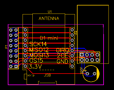

von Olaf A. (Gast)
Versuch mal die Pin-Belegung zu wechseln. Bei mir hat es geholfen IRQ
und CE zu tauschen.
von IsnoAhoy (Gast)
@Tobi B.
Beschreibe mal Deine Schaltung bzw. Überprüfe ob es evtl wie von Olaf
geschrieben am IRQ Eingang liegt. Nicht alle Pins am ESP sind
Interruptfähig.
Laut Deinem Log hat Dein HM-400 folgende Seriennummer:
> Inverter SN 1121xxxxxxxx Transmit 27 | 15 80 13 52 94
112180135294 stimmt das ?
Ich sehe in Deinem „kurzen“ Log nämlich nur TX aber kein einziges RX
Paket. D.h. dein ESP und nRF24 scheinen zu senden, aber der HM-400 fühlt
sich offenbar nicht angesprochen.
Alternativ kannst Du gerne auch mal ein längeres Log anhängen,
vielleicht sieht man da mehr. Nach dem Booten sollte der ESP auch einen
Block mit den nRF24 Settings ausgeben, etc pp.
von IsnoAhoy (Gast)
@Daniel M. und Freundin, Ziyat T.,
Das sieht doch schon ganz vielversprechend aus. Ich meine auch das mit
den „reversed“ 5 Byte (das letzte 01) bei der MI- Baureihe am Anfang des
Threads gelesen zu haben. Habe mich immer gewundert, dass die HM-
Baureihe die Seriennummer in der richtigen Reihenfolge und mit nur 4
Byte annimmt. Da scheint es wohl einen Unterschied zu geben.
Viel Erfolg weiterhin!
von Tobi D. (tobidd)
> und CE zu tauschen.
das hats gebracht, vielen dank für den tipp :)

von isnoAhoy (Gast)
Hallo Olaf A. / Tobi D.,
danke für die positive Rückmeldung. Könnt Ihr bitte unter github oder
hier Eure Verkabelung zwischen ESP (welches Modul) und dem nRF24
Funkmodul dokumentieren bzw. mit der Verkabelung dort vergleichen ?
Danke!
ESP8266: Discussion Verkabelung / Pinout #36
https://github.com/grindylow/ahoy/issues/36

von Oliver R. (esp_loeter)
ich habe einige Platinen machen lassen.
Wemos D1 mini und NRF24 zusammen auf einer Platine mit der Verdrahtung
wie im GitHub beschrieben.
Ich habe noch einige Platinen übrig und würde die für 2€ pro Stück
abgeben.
Einfach in ebay-Kleinanzeigen nach esp-dtu suchen...

von isnoAhoy (Gast)
Hallo Oliver R.,
kannst Du das Platinen Layout evtl. noch im GitHub committen bzw. einen
PR erstellen ? Ich glaube ich habe nur die Fritzing Layouts gemacht aber
kein Layout hochgeladen. Danke!

Guten Morgen!
Leider bin ich noch Anfänger auf dem Gebiet, habe mich aber an einem
PCB-Design versucht, welches ich hier angehängt habe (habe keinen
Github-Account; kann bei Gefallen gerne dort übernommen werden).
Designt mit EasyEDA;
Ich habe versucht, Platinenplatz einzusparen und gleichzeitig auch noch
die Pins nochmals anzulegen (für weitere Spielereien wie 5/3,3v externe
Stromversorgung ohne Löten etc). Ebenfalls habe ich den 100µF (oder
andere Größe nach Belieben; das µ wollte mir das Programm nicht auf das
Board beschriften ;-)) Kondensator zwischen GND und 3,3v auf das Board
gepackt.
Geordert habe ich die Boards gestern bei Aisler für knapp unter 10€.
Verbesserungsvorschläge gerne willkommen
von oxylog (Gast)
kleiner Edit: 3 Boards habe ich bei Aisler für unter 10€ geordert
