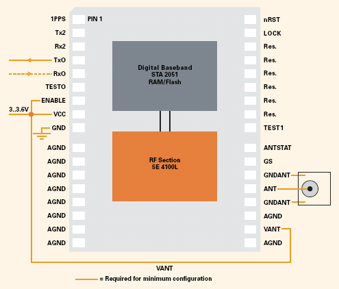

GPS Modul X1029-A, Tyco
Oberseite GPS Modul X1029-A, Tyco
Das GPS-Modul von Tyco scheint keine Normalausführung zu sein (Typenschild: X1029-A statt A1029-A)! Es fehlt mindestens 1 IC oben rechts bei Pin 34/nRST. Pin ANTSTAT ist Hi bei 13,5...37mA - die Antenne zieht aber 12mA@3,3V. ANTSTAT entspricht also nicht den Solldaten. Und 1PPS wird nicht ausgegeben.
Vom Modul werden NMEA Daten ausgegeben (Infos u.a. hier und hier).

Achtung: In der Recommended minimum configuration im A1029 Datenblatt wird Vcc3a mit VCC verbunden. Beim A1029 sind die Pins an der unteren linken Ecke (Vcc3a bis AGND) belegt, beim X1029 sind sie jedoch fest mit GND verbunden.

Erster Test des GPS-Moduls
Hab gerade mal den GPS Empfänger getestet.
Aufbau:
-3.6V leitung auf navme board durchkratzen
-3.6V am gps modul anlegen
-antenne dran
-enable pin (übervcc) mit 1k auf 3.6v ziehen
-tx0 an serielle schnittstelle (4800baud)
und tadaaa:
$PTYCVER,TYCO Electronics - a100-57 (11:43:42 Feb 24 2004)
$PSTMVER,GPS Version 4.07release-ARM (14:02:29 Sep 27 2003)
$GPRMC,235953.000,V,0000.0000,N,00000.0000,E,0.0,0.0,130399,0.0,W*67
$GPGGA,235953.000,0000.0000,N,00000.0000,E,0,00,99.0,0082.0,M,18.0,M,,,*79
$GPGSA,A,1,,,,,,,,,,,,,99.0,99.0,99.0*00
$GPRMC,235955.000,V,0000.0000,N,00000.0000,E,0.0,0.0,130399,0.0,W*61
$GPGGA,235955.000,0000.0000,N,00000.0000,E,0,00,99.0,0082.0,M,18.0,M,,,*7F
$GPRMC,235957.000,V,0000.0000,N,00000.0000,E,0.0,0.0,130399,0.0,W*63
$GPGGA,235957.000,0000.0000,N,00000.0000,E,0,00,99.0,0082.0,M,18.0,M,,,*7D
