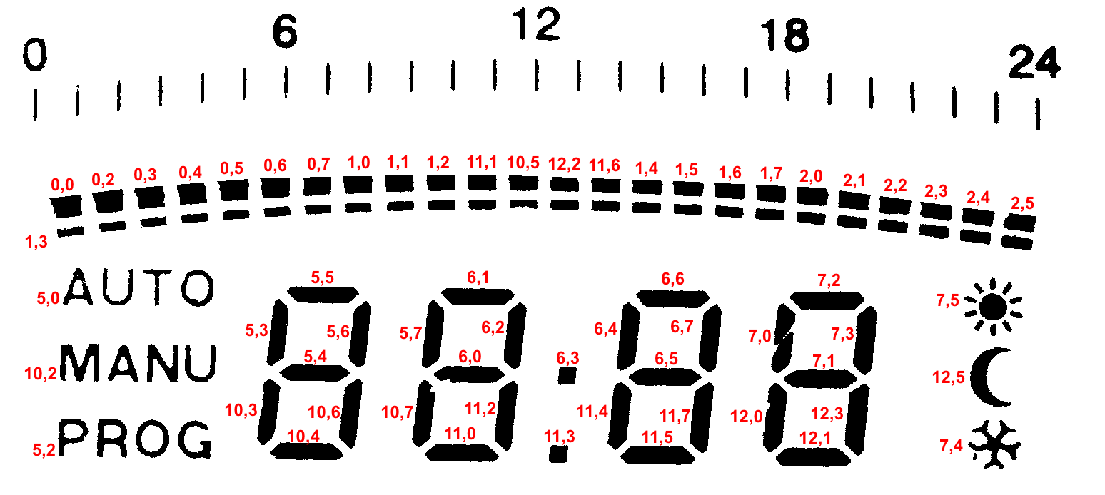

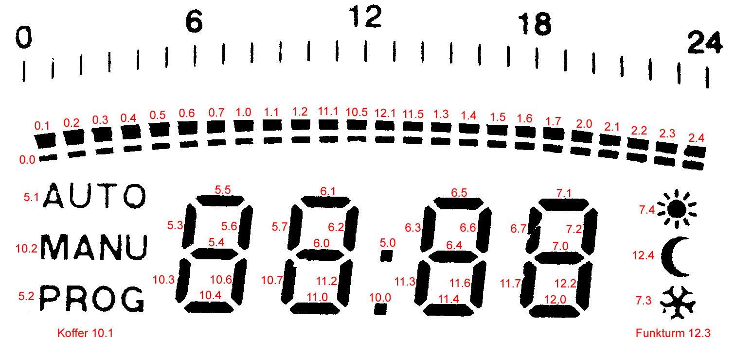

Das Display ist dem HR20 zu 98% kompatibel, es sind noch 2 zusätzliche
Symbole für Batterie und Funk mit drauf. Auf den ersten Blick scheint
die Elektronik wie bei den Sparmatic (Thermotronic) Geräten aufgebaut zu
sein, zu denen es auch ein Thema gab.

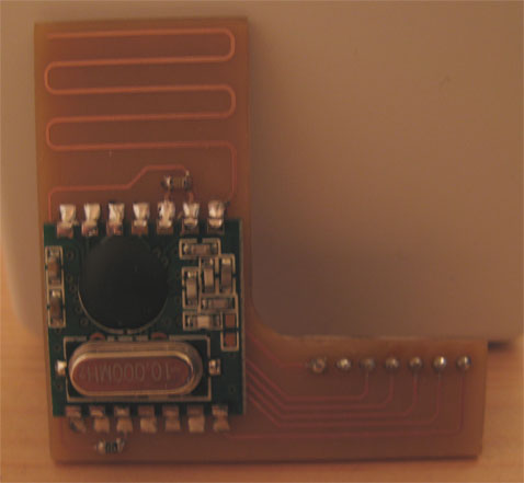

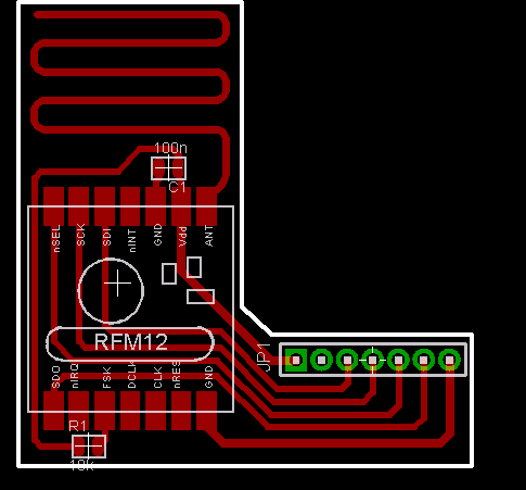

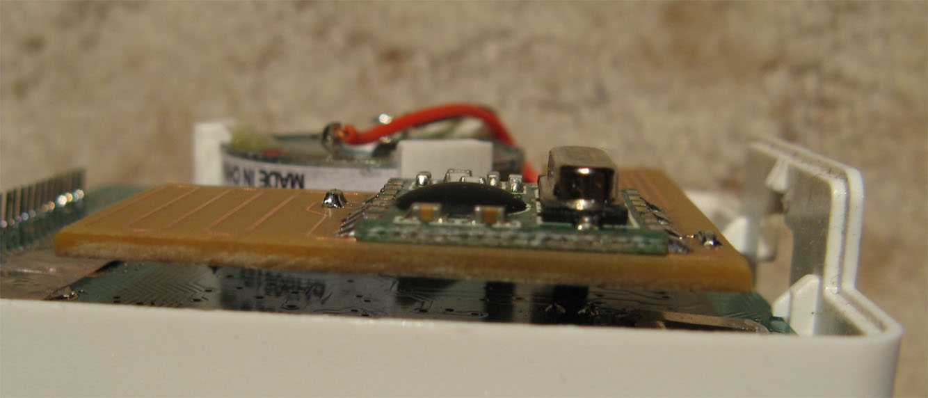

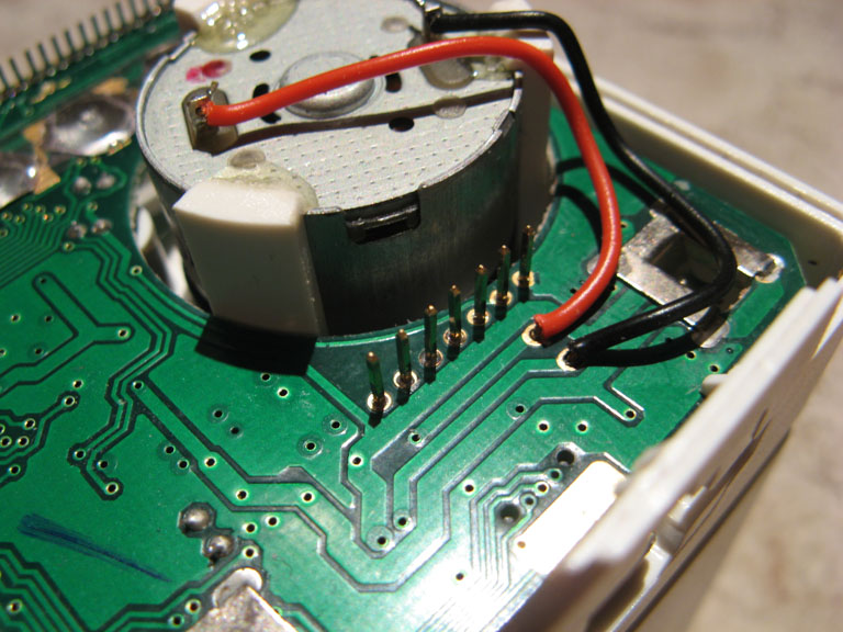

Die JTAG-Schnittstelle ist auf einen Lötaugen-Header geführt. Hier
könnte man auch ein Funkmodul anschließen, da auch VCC und Masse
vorhanden sind.
Die ISP-Schnittstelle ist übrigens inklusive RESET auf die
Mini-USB-Buchse (5-polig) herausgeführt. Der USB-Stick sollte also ISP
sprechen ;-)

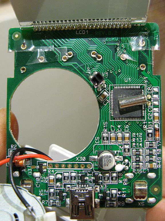

Könntest du mal Fotos vom Innenleben posten (PCB, Motor, Mechanik)?

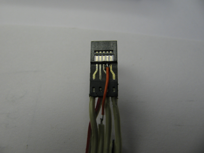

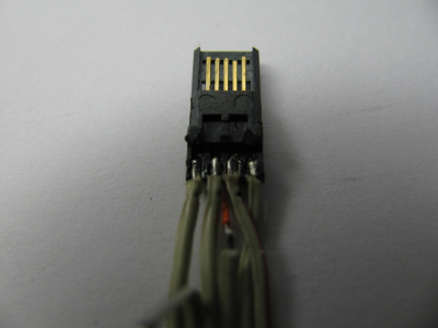

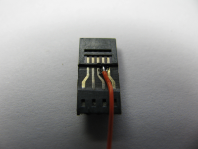

von Knut B. (Firma: TravelRec.) (travelrec) Benutzerseite

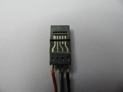

Hmm - Berichtigung: RESET liegt nicht an der Mini-USB-Buchse an, es ist
nur herangeführt, und zwar als Kontaktfläche auf der Bottomseite, was
einen Spezialstecker nötig macht. Stattdessen liegt VCC am 5. Pin.
Fotos anbei.
von Star K. (starkeeper)
Interessantes Hardwware-Layout vorallem wie der Quarz da so über den
Chip gebogen wurde. Da bekommt doch jeder Chiphersteller nen Infarkt,
wenn seine EMV-Guidelines so misachtet werden g...
Hat der besagte Atmel überhaupt USB integriert? Vllt. wurde hier nur
eine USB-Buchse benutzt um einen schicken Anschluss zu haben.

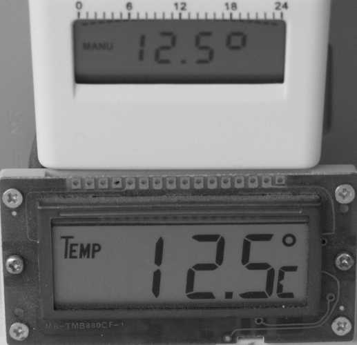

Ja, also die Originalfirmware hat einige Macken. Zum Einen läßt sie
keine Akkus zu, die aber von Cotroller und Elektronik bedenkenlos
akzeptiert würden. Die ganze Schaltung läuft problemlos bis 2.2V herab,
die "batt"-Anzeige kommt aber schon bei kleiner 2.8V. Das ist auch bei
Verwendung von Alkaline-Batterien Verschwendung. Zum Anderen ist nicht
gewährleistet, daß nach dem Einlegen der Batterien die Uhrzeit und das
Datum neu eingestellt werden kann. Das Gerät startet dann einfach mit
der automatischen Ventiltestfahrt. Man muß Zeit und Datum dann manuell
einstellen. Wenn man´s vergißt, geht das Teil falsch. Positiv ist der
Effekt, wenn man Batterien zügig austauscht. Dann läuft die Uhr durch
einen Speicher-C weiter und muß nicht neu gestellt werden. Hier gibt es
auf jeden Fall noch Potential. Bei der Regelung hatte ich auch ein
weiches Regelverfahren im Kopf, welches nach manueller oder
programmierter Soll-Temperaturänderung einsetzt. Bei der
Originalfirmware wird das Ventil bei Überschreitung der Temperatur schon
mal komplett abgedreht, was nicht so sinnvoll ist. Ich dacht an
sukzessives annähern an die Idealtemperatur mittels kleiner Verfahrwege
und lediglich +-25% um die Mittelstellung herum, falls dies ausreicht.
Diverse Korrekturmöglichkeiten der Regelung sollen nach entsprechenden
Tests in einem Sondermenü eingefügt werden. Naja, mal gucken, wie ich
Zeit habe ;-). Die Temperaturmessung, einfache Debug- Displayausgabe und
Motorsteuerung laufen erstmal.

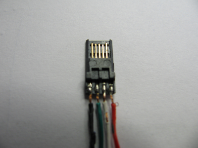

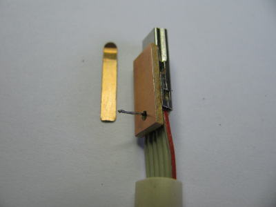

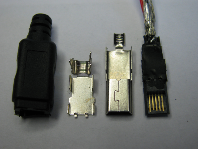

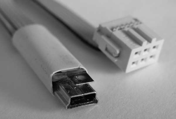

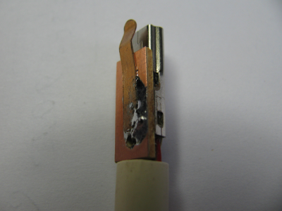

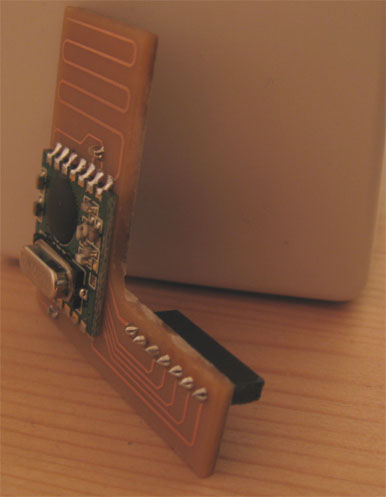

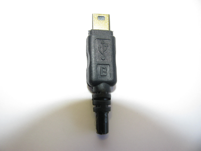

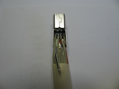

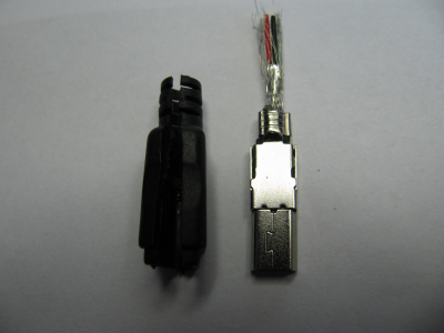

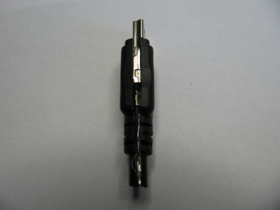

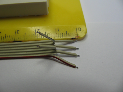

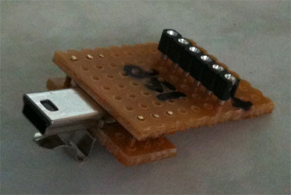

Anbei eine Programmiersteckervariante.
von tnetwork (Gast)
Ah, es geht doch weiter. Hab gestern abend um kurz vor 20:00 2Stück
kaufen können. Hast du schon versucht dich per ISP dem Ding zu nähern?
Meine liegen noch OVP auf'm Schreibtisch.
Womit programmierst du? Bei mir ist "nur" Bascom im Angebot.

von Torsten F. (tnetwork)
Mit der Orginal FW will ich auch keinen Kontakt haben. Ist die
Test-Firmware eine abgewandelte Open-HR20E oder was selbst gebautes?
Kannst du denn ein paar generelle Infos rausrücken, wie z.B.
-Temperatursensor auslesen über ADC-> Wieviel Grad bei welchem Wert
-Wie liest man die Gabellichtschranke aus und warum hat die 3 Anschlüsse
zum MC?
-Wie gehst du mit dem Display um?
-In Welcher Sprache programmierst du
-Hast du Interesse an einer zusammenarbeit
-Willst du die Codes rausrücken?
Gruß,
Torsten
25° bei 120kOhm. Ist ein 120kOhm NTC. Die Kennlinie habe ich von
einschlägigen Vishay NTCs übernommen und alle 5°C einen Wert in eine LUT
eingetragen. Zwischendrin wird linear interpoliert.
zum MC?
Pin E3 auf Ausgang High setzen und ankommende Pulse an Pin E1 zählen.
Der 3. Anschluß mit dem 10k-Widerstand ist unklar und bei mir nicht
benutzt.

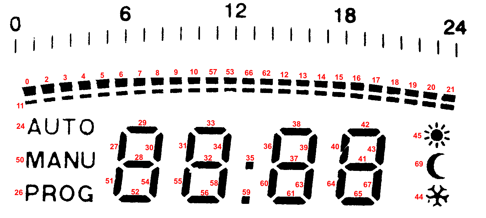

Displaycontroller des ATMEGA aktivieren (siehe Butterfly und
STK502-Doku)
Assembler
Y not?
Klar, aber erst wenn grundlegende Dinge funktionieren - momentan gibt´s
mehr Bugs als Funktionen ;-)

Back to topic: Man kann die Lautstärke des Getriebes noch erheblich
herabsetzen, indem man es mal ordentlich schmiert. Der etwas zu
schüchtern aufgetragene Fettfilm verhindert nämlich nicht das Klappern
der schnellaufenden Stirnräder. 2 Tropfen Bio-Sägeketten-Haftöl (nicht
lachen!) wirkt da wahre Wunder. Die Kisten sind jetzt so angenehm ruhig,
wie die FHT80-Produkte von ELV. Noch ein kleines Manko der Hardware: der
Temperaturfühler sitzt räumlich ziemlich nahe an der H-Brücke des
Motors, die bei langer Fahrt schonmal etwas warm wird, so daß überhöhte
Temperaturen gemessen werden. Es macht also durchaus Sinn, den NTC
auszulöten, und mittels kurzem Kabel an eine andere Stelle im Gehäuse zu
verlegen, mehr in den aufsteigenden Luftstrom oberhalb an den Tasten.
Fortsetzung folgt.
Also Travel Rec. Entweder bist du Schüler, Rentner oder du hast Urlaub.
Ich hab noch nicht mal den Stecker fertig. Hab keinen Mini-Usb-Stecker
im Fundus. Wollte dan ein USB-A - Mini-USB-B Kabel (wie für viele
Digicams/Handy) nehmen, aber da fehlt Pin4 vom Mini-USB. Wollte jetzt
nicht einen einzelnen Stecker beim C ordern. Andere Ideen?
Weder noch - konnte das Projekt zwischenschieben ;-)
Ja, aber genau so habe ich es auch gemacht. Man muß den Mini-USB-Stecker
aus dem Spritzguß schälen, öffnen, den hinteren Kunststoff-Teil bis fast
an die Kontakte auffeilen und dann wird der 4. Pin sichtbar. Ich habe
meinen Stecker auf die Weise freigelegt und mit Fädeldraht angebenzelt.
Siehe oben gepostete Fotos. Die aufgesetze Federklemme ist der
RESET-Kontakt.
von tnetwork (Gast)
Bei meinem Kabel wurde vor dem vergießen eine Art Klebeband um das
Kabel/Kontakte gewickelt. Konnte somit mit einem kleinen Schraubendreher
und einem Cuttermesser den Mini-USB-Stecker "sezieren" und brauchte nur
an dem fehlenen Pin 4 ein Stück Lackdraht anlöten. Die übrigen Kontakte
sind noch mit den Orginalkabeln verbunden. Morgen werde ich den Stecker
wieder zusammen bauen, auf Lochraster fixieren und dann (hoffentlich)
den Programmieradapter fertig stellen können.
Hallo Tarvel Rec.!
kannst du mir mal beim Diplay helfen?
ich nutze dafür den inline-Assembler vom Bascom, weil Sch***-Bascom
offensichlich nur mit dem Butterfly Display von Haus aus kann/will?
; Init:
    ldi r16, 0xB7
    sts LCDCRB, r16
    ldi r16, 0x10
    sts LCDFRR, r16
    ldi r16, 0x0F
    sts LCDCCR, r16
    ldi r16, 0x80
    sts LCDCRA, r16
; Clear Display
    ldi r16,0x00
    sts LCDDR0,r16
    sts LCDDR1,r16
    sts LCDDR2,r16
    sts LCDDR3,r16
    sts LCDDR5,r16
    sts LCDDR6,r16
    sts LCDDR7,r16
    sts LCDDR8,r16
    sts LCDDR10,r16
    sts LCDDR11,r16
    sts LCDDR12,r16
    sts LCDDR13,r16
    sts LCDDR15,r16
    sts LCDDR16,r16
    sts LCDDR17,r16
    sts LCDDR18,r16
; Ausgabe:
    ldi r16,0x??
    sts LCDDR0,r16
    ldi r16,0x??
    sts LCDDR1,r16
Stimmt das soweit? wie komme ich an die passenden Werte für die Ausgabe?
kann ich die aus den Angehangenen Bildern ableiten (Display vom
HR20E-Projekt) oder kann man das Display "durchklingeln".
Gruß,
Torsten
Das Display ist ziemlich komplett anders angeschlossen, als beim HR20-E.
Ich muß die Nummerierung mal ´rauskramen. Funktionieren die Test-Hexen?!
Hier die Displaybelegung des Sparmatic_Zero und Sparmatic_Basic.
sts LCDDR<Zahl vor dem Punkt>,<Zahl nach dem Punkt als Bit>
Sprich für die Sonne sollte angehen, wenn ich folgendes sende?
ldi r16,0x10 ;   =16 binär
sts LCDDR7, r16
Probier ich gleich mal aus. Hast du mal über die Init-Routine geguckt?
OK, ich hab das Display im Griff. -freu-
$asm
'Init:
  Ldi r24,&B10110101
  Sts lcdcrb,r24  '32767Hc Osc., Bias 1/3, Duty 1/3, PortMask
SEG0...SEG22
  Ldi r24, &B00000110        ' Prescale 32767/16/7=49Hc LCD clock rate
  Sts lcdfrr , R24
  Ldi r24, &B00001110        ' LCD Power 3.3 V (Contrast)
  sts lcdccr , r24
  ldi r24 , &B10000000                                      ' LCD on
  sts lcdcra , r24
'Sonne an:
    ldi r16,&B00010000
    sts LCDDR7,r16
$end asm

Wie erstellst du auf den 4 7-Segmentanzeigen die Zeichen? Ich erstelle
jetzt erstmal Bit-Muster für grade und ungrade 7er-segmente und werde
diese dann ins eeprom verbannen. Hast du das intelligenter gelöst?
Die Bitmustertabellen liegen im Flash, also als Konstantentabelle am
Ende des Programms. Allerdings verwende ich dieselben Bitmuster für
gerade und ungerade Digits, ein Algorithmus rechnet sie entsprechend
passend. So muß für jedes darzustellende Zeichen nur ein Byte verwendet
werden.

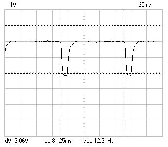

> -Den Stellglied-Sensor wollte ich per Interrupt gegen einen Timer laufen
> lassen.
Würde ich nicht machen. Das Signal vom Stellglied-Sensor ist logisch
High mit 5..8ms breiten Low-Pausen. Die kann man in einem ohnehin
laufenden Timer pollen.
> -Wenn Interrupt vor Timer, dann dreht der Motor noch. Wenn nicht, hat
> der Motor eine Endposition erreicht.
Das Erkennen von Endpositionen reicht nicht. Der hintere Anschlag
(offen) ist eindeutig, der vordere jedoch nicht. Der Motor hat so viel
Kraft, daß er das Gerät aus dem Adapter drückt, wenn das Gerät auf das
Heizkörperventil geschraubt ist. Ich hatte beim ersten Mal große Augen,
als mir das Teil entgegensprang. Du mußt also die Leerlaufdrehzahl mit
der aktuellen Drehzahl vergleichen, wenn letztere mehr als 30% langsamer
ist, muß gestoppt werden.
> -Beide Endpositionen anfahren und Impulse zählen-> Danach dürfte jede
> beliebige Position erreichbar sein.
Prinzipiell ja. Du mußt dafür Sorge tragen, daß der Stellglied-Sensor
immer vor dem Motor eingeschaltet und erst nach Stillstand des Motors
ausgeschaltet wird, sonst gehen Dir Impulse verloren.
>> lassen.
Wie lange sind denn die High-Pegel bei laufendem Motor? Auch 5-8ms?
@tnetwork:
>Wofür brauchst du denn einen ständigen Timer der alle paar ms loslegt?
Die High-Pegel sind etwa 20...30ms. Inzwischen habe ich aus
Stromspargründen ebenfalls auf Interrupt umgestellt.

Eine kurze Anmerkung zwischendurch... Kann es sein, dass die ISP
Belegung dem obigen Schaltplan genau entgegengesetzt ist? So war es
zumindest bei der mir vorliegenden Platine... Aber ich werde mir wohl
erstmal einen vernünftigen Programmer zulegen müssen, bevor ich
fortfahren kann. Per Parallel-Gebammel ist leider keine Verbindung
möglich.

Ja, hallo nochmal. Die Frage ist berechtigt und ist von der Zählrichtung
am USB-Stecker abhängig. Da ich im Netz genau 2 verschiedene
Zählrichtungen gefunden habe, habe ich mich für das Zählen der
Steckeraufsicht von links entschieden. Kann im Schaltplan aber ggf.
geändert werden ;-)

Ich brauche nochmal Hilfe.
Nachdem ich jetzt die 5 Tasten per Interrupt abfragen kann wollte ich
die + und minus Taste testweise verwenden, um den Motor manuell zu
steuern.
Motor mit G.3 bzw. G.4 schalten hatte ich mir gedacht, aber nichts
passiert. Am Motor messe ich nur +0,2V bzw -0,2V.
Bei vorhergehenden Tests kann durchaus passiert sein, das G.3 und G.4
gleichzeitig high waren. Hab ich mir da evtl was zerschossen?
Hast Du die Bits im DDRG-Register für die entsprechenden Pins gesetzt?
Hast Du die Tasten ordnungsgemäß entprellt? Wieviele Segmente hast Du im
LCD-Controller aktiviert?
Hab ein kleines Testprogramm geschrieben, ohne LCD,etc. Nur
"Wechselblinker mit 1sek. Pause dazwischen. Selbes verhalten
-0V; 0,2V;0V;-0,2V
Da scheint was kaputt gegangen zu sein. Im Prinzip können doch nur die
Transistoren durch sein, oder? Was sind das denn für Transi's? hab
solche Becheichnungen noch nie gesehen.
Das sind simple BC847 bzw. BC857 oder ähnliche. Der Motor nimmt 40mA
durchschnittlich auf, im Blockierfall bis 120mA. Hast Du mal die
Portpins überprüft, ob die "Wechselblinksignale" da auch ´rauskommen
(rote LED mit 150 Ohm anschließen)?
von Helmut P. (hpk41)
Hallo Torsten F.
im Thermotronic tragen die SMD-Transistoren die Bezeichnungen
3KW ->3K pnp-Tr. BC558(358,858) und 1BW ->1B npn-Tr. BC846(546).
Anschlussbild:  |--C---|
                |B____E|
Die Kennungen habe ich aus dem Internet, woher? Wenns interessiert,
suche ich nochmal.
Wie Travel Rec schreibt würde ich erstmal an PG3 und PG4 messen!
Helmut P. schrieb:
> Hallo Torsten F.
>                 |B____E|
> suche ich nochmal.
Hab den LED-Test gemacht->geht an und aus->Pin in Ordnung->H-Brücke
kaputt.
Werde mal schauen, das ich die Transi's besorge. Bauform nennt sich
SOT23, richtig?
Ich wohn am Ar*** der Welt. Der nächste Elektronik-Krauter ist 25km weg,
hat nix da und bestellt nix, was nur ein paar cent wert ist. Der Conrad
in Düsseldorf ist 50km entfernt.
Hab hier eine alte Grafikkarte gefunden: Da sind SAX, 31L und KJE drauf.
wären die auch was?
Falls alle Stricke reißen, nehm ich meinen anderen Zero, denn ich
eigentlich orginal lassen wollte.
Gruß,
Torsten
hallo torsten
>kaputt.
>SOT23, richtig?
SOT23 ist ok.
Die H-Brücke ist eine richtige Selbstmordschaltung, wäre auch anders
gegangen.Leider.
SMD-Code-Tabellen findest du beim googeln,fingerspitzengefühl ist
erforderlich! z.B.:
http://www.ecadata.de/suchneu/  unter datenbanken
http://www.marsport.org.uk/smd/mainframe.htm
http://info.electronicwerkstatt.de/bereiche/bauteile/smd/smd_aktiv/
http://iwenzo.de/wiki/Kategorie:SMD
http://tkb-4u.com/codes-and-markings/smd-codes-markings/database
Die Grafikkarte ist wohl nicht das.Den anderen Zero würde ich nicht
anfassen.
Bestellungen bei R******* gehen noch am Besten.Dort findest Du auch die
Datenblätter.Artikelsuche z.B. SMD BC listet viele auf.Heute bestellt,
vermutlich Di da.
Die Versandkosten hast Du mit den Fahrtkosten und der Zeit wieder rein.
Helmut
Ja, der Zero unterstützt 4 Ein/Aus-Zeiten, der Basic nur 2. Das läßt
sich beim Basic aber problemlos nachrüsten ;-). Der Basic war halt
zuerst da und hat die ältere Firmware.
von Lubomir (Gast)
Welcher Regler ist jetzt eigentlich am empfehlenswertesten? Man findet
keine wirkliche technische Informationen darüber.
Basic und Zero sind in der Hardware etwa gleichwertig und die Firmware
ist einfach ersetzbar, da ein AVR verwendet wird. Der Basic bietet ISP
über eine Kontaktleiste im Inneren, an die ein Programmieradapter
gelötet werden muß und ist vom Gehäuse her stabiler, der Zero hat eine
Mini-USB-Buchse, von der aus man mittels speziellem Stecker updaten
kann, ohne das etwas frickelige Gehäuse öffnen zu müssen. Beide Regler
bieten genug Innenraum für ein Funk- oder DCF-Modul oder andere
Spielereien und funktionieren an sich ganz gut. Beim Honeywell HR20-E
wird ebenfalls ein AVR verwendet und es existiert auch eine umfangreiche
Alternativ-Firmware. Einen Thread dazu gibt es hier im Forum.
Hallo,ich habe mal die Impulse an der Reflexschranke aufgezeichnet.
Achtung: der Thermotronic hat eine andere Drehzahl und damit Impulslänge
als der Sparmatic. Das Verhältnis Low-High-Zeit dürfte etwa gleich sein.

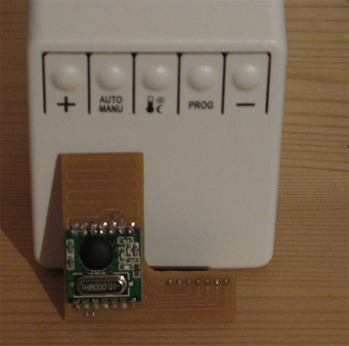

von Ralf (Gast)
habt Ihr Euch schon mal den
"EHT COMFORT A :: Funk - Energiespar - Regler Comfort "A" von ELV
angeschaut?
Kann dieser ggf. ohne hardwaremäßigen Modifikationen direkt per Funk
bspw. von einem Linux-Rechner aus angesprochen werden?
Kostenpunkt ist 30 Euro.
Ralf
von Charly B. (charly)
Hallo Ralf,
hast du so ein Teil ? , wenn ja schau mal rein was da fuer ein
prozessor drin ist
interresant ist der 868 Mhz empfaenger , aber leider nur ein
empfaenger, dh. keine rueckmeldungen moeglich
das display finde ich schoener aber deswegen 10 Eu mehr,
ich weiss nicht............
in dem ZERO ist meiner meinung nach genug platz f. ein
RFM12 da kann der Zero auch senden
vlg
Charly

Funksteuerung wäre auch bei mir ein Thema. Hatte an die RFM12-Module
gedacht, die dann an die JTAG-Pins angeschlossen werden können.
Ich mail dir später, hab die Codes auf'm Dachbodenrechner.
@Travel Rec. / Helmut P.
Ich muss nochmal ein altes Thema ansprechen, nachdem ich jetzt 2 Stunden
lang versucht habe, die markanten Punkte zu finden
>> 1.das Ventil wird geöffnet.Der Motor läuft solange, bis sein eigenes
>> Getriebe stoppt (Drehzahl=0), obwohl das Ventil schon etwas zeitiger
>> offen ist.
>> Diese Stellung ist somit deutlich größer als 100%!
> Bestätigt.
leuchtet mir ein/funktioniert bei mir auch.
>> 2. das Ventil wird geschlossen. 0% wird vermutlich durch die bereits
>> beschriebene Drehzahländerung erkannt.
> Bestätigt.
ich hab im leerlauf(bevor der pin berührt wird) 28-30 Interrups/sekunde.
nachdem ich den Pin berühre hab ich 26-28 Interrupts/sekunde.
So deutlich kann ich den Punkt nicht ermitteln.
Ich teste mit einem alten Ventil, ohne Heizkörper. Hat das evtl
auswirkungen?
Werde wohl erstmal die punkte fest definieren.
Gruß,
Torsten
Hallo, nochmal zum Ventilhub (Thermotronic):
Ich habe die Laufzeit des Motors  beim Adaptieren mit einer Stoppuhr
ermittelt:  10s Leerlauf + 23s Ventilschließzeit bei Danfoss.
Würde man das Ventil ohne Berücksichtigung des Leerlaufs zu 100%
öffnen,wäre es nur zu ca. 2/3 offen. Klar kann man die Werte empirisch
einstellen.
Die Firmware kann die 100% Öffnung finden.Leider ist ja die Software
nicht auslesbar.Die Drehzahlunterschiede sind wirklich sehr gering und
die Schwankungen groß. Wenn man aber z.B. Mittelwerte über 10 oder mehr
Impulse bildet kann ich einen auswertbaren Unterschied zwischen Leerlauf
und Ventilhub erkennen. Die Werte liefere ich noch nach. Ich bin mir
sicher, daß wir eine geeignete Auswertemethode finden. Daran arbeite ich
z.Zt.
Helmut
> Ich denke, daß 10 Impulse nicht reichen werden, da dies gerade mal eine
> Sekunde Laufzeit wäre. Das Getriebe selbst ist Drehzahlschwankungen von
> größer 1s unterworfen. Ich glaube fast, daß die Originalfirmware die
> Tendenz zur immer langsamer werdenden Drehzahl, die sich mit zunehmender
> Ventilschließung ergibt, auswertet und nach außen etwas Reserve gibt.
Eine Tendenz zu geringerer Drehzahl habe ich bei meinen
Impulslängenmessungen nicht gefunden. Wenn der Motor richtig in Schwung
ist, wird die Drehzahl sogar höher. Aber mein Algorithmus zur
Berührungserkennung geht schon. Ein Protokoll ist im Dateianhang.Ich
will ihn aber noch ausführlicher nicht nur am Prüfstand, sondern auch an
der Heizungsanlage testen.
Helmut
Danke für die Messungen. Sieht ja eigentlich schlüssig aus. Man erkennt
auch deutlich das Getriebegeeiere im Leerlauf.

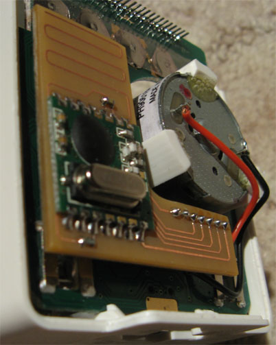

Wollte mich nur mal kurz melden. Bevor ich meinen Zero an den Heizkörper
schraube dachte ich, es wäre sinnvoll, eine Art Logging zu
implementieren.
Dazu wollte ich ein RFM12 einbauen und die Daten per Funk auf meinen PC
(auf den Dachboden) schicken. Hab früher schon mal mit den dingern
erfolgreich experimentiert, aber heute krieg ich das zum verrecken nicht
mehr hin. Code aus Elektor 1/2009 (kann man beim Elektor Kostenlos
runterladen).
@TravelRec.:
Hast du nicht auch vor, diese Module zu nutzen? Bei mir geht sdo nicht
auf hi, wenn ich nsel auf low setze. Hab schon mit mehreren Modulen
getestet. Jemand ne idee?
Gruß,
Torsten
Bin mit dem RFM12 weitergekommen. Sie funken wieder! morgen fang ich
dann mit dem logging an...

Hast du dir schon Gedanken über den Anschlus des RFM12 an den Zero
gemacht? Würde gerne Pinkompatibel zu deinem Projekt bleiben.
Beim Protokoll wollte ich mal beim HR20E-Projekt vorbeischauen, ob das
auch für die Zeros sinvoll zu nutzen ist.
Falls noch keine Pinbelegung existiert. Wäre das mein Vorschlag:
Beschriftung in der Nähe:  R4                             T1
Pin des Connectors:        7    6    5    4    3    2     1
Anschluss am Zero:         GND  PF7  PF6  PF5  PF4  Reset VCC
Anschluss am RFM12:        GND  SDO  nSEL SCK  SDI  NC    VCC
Gruß,
Torsten
Das RFM12 kann eigentlich nur an den JTAG-Header angeschlossen werden,
da man dann ohne Verrenkungen und ohne Fädeldraht am MLF-Gehäuse
arbeiten kann. Außerdem verfügt der JTAG-Header über Vcc und GND.
Da habe ich noch keine Vorstellung, aber man kann bestehende
Ausführungen ruhig nutzen, ohne daß man komplett neu erfinden muß.
> Gruß,
> Torsten
Ja, kann man machen. Leider bleibt kein Pin für die IRQ-Leitung frei,
das behindert den Umgang mit dem RFM12 etwas.

Dafür ist gar nicht der Strom da. Oberstes Gebot bei den Thermostaten
ist niedrige Stromaufnahme. Das RFM12 soll sich ständig im Power-Down
befinden (I < 1µA) und nur für eine kurze Zeit innerhalb eines, mit dem
Master vereinbarten, Zeitfensters auf Empfang gehen, woraufhin der
Master das Modul pollt und die Daten überträgt / anfordert.

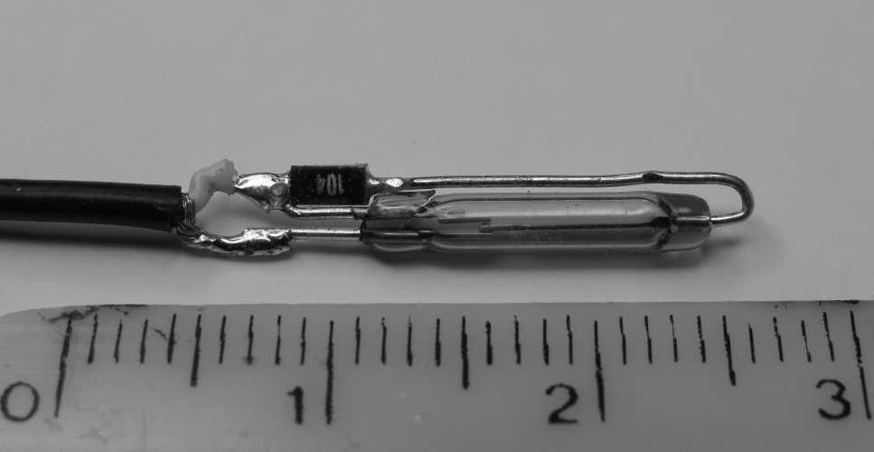

Klar einen einfachen Reedkontakt durch Aufwand und Elektronik ersetzen
und einen weiteren Batteriefresser, ATMEL und RFMxx einbauen.
Woher weiss dann der RFM-Fenstersensor - Fenster oder Schiebetür ist
auf- ?
Lass mich raten, Reedkontakt am Fenster ?
Ein Neigungssensor würde bei der Schiebe- Terassentür nicht
funktionieren.
Um den Fensterkontakt ohne Software nutzen zu können kann man/ich
einfach einen passenden Widerstand (bei geöffnetem Fenster) zum NTC
parallel schalten.
Somit wird ein Temperaturanstieg gemeldet und runtergeregelt.
Nein, für den Thermotronic müsste die Firmware angepaßt werden, was
eigentlich kein Problem ist. Aber Du hast bestimmt den Sparmatic Basic,
nicht den Thermotronic. Ist zwar baugleich, aber nicht dasselbe.
Jedenfalls müsstest Du einen Programmieradapter an das Gerät löten, da
dieses keine Mini-USB-Buchse eingebaut hat.
Ja, hallo nochmal...
... heute habe ich einen Sparmatic Zero mit einem RFM12S 868MHz
Funkmodul verheiratet. Erste Tests laufen. Die Stromaufnahme sieht gut
aus, im Sleep ist das Modul nicht messbar an der Stromaufnahme
beteiligt. Beim Senden von 100 Bytes habe ich mit einem Multimeter
gerundet 1mA über 100ms gemessen, also auch kein Problem ;-) Mal gucken,
ob ich die nächsten Tage noch ein bisschen spielen kann. Im übrigen wird
das Projekt auch Teil einer Ausbildungsprüfung eines unserer Azubis sein
;-). Die Anschlüsse des Funkmoduls sind analog dieses Vorschlags
vorgenommen:
Beitrag "Re: Preisgünstiger Heizungsregler bei Praktiker"
nFFS ist mit 10k Pullup an Vcc angeschlossen. Dies braucht man beim
neueren RFM12B nicht.
Hi nochmal,
derzeit gibbet wieder günstich Zeros ;-)
Mit dem RFM12 bin ich gerade am ´rumdaddeln und baue erste
low-level-Funktionen ein. Eine Trägerplatine für die SMD-Version der
RFM12 ist auch in Arbeit, die man in die 7-Pin Lötaugen des Zeros
einlöten kann.
Kurze Frage: wie ruft man PNs ab :-?
Wenn nicht, nutze doch bitte das Kontakt-Formular auf der
TravelRec.-Homepage, dann kann ich Dich anmailen.
Anbei ein paar Bilder der funktionierenden RFM12-Trägerplatine mit
Antenne.
Anbei die Daten für die Platine. Unter dem Modul sollte etwas Iso-Band
oder Tesafilm angebracht werden, um die Leiterzüge von der
Modulunterseite zu isolieren.

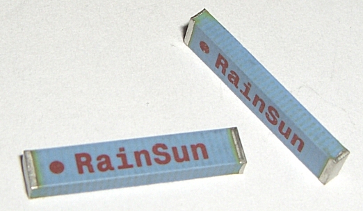

auf der Suche nach einer passenden Antenne bin ich auf eine 868Mhz SMD
Multilayer Antenne gestoßen. Vom Platz her ist die ja genial. Hat jemand
Erfahrungen mit solchen SMD Multilayer Antennen ?
Gruß Kay

Und die gibt es genau wo?! Die Platinenantennen funktionieren ganz gut,
aber ich bin natürlich nicht abgeneigt, mit Multilayerantennen einen
Gegentest zu fahren.
von Kay P. (kay)
die gibts bei Funkmodul.com mit der Artikelnummer Ant868-40. Da gibt es
10 Stück für 35 Euro.
Gruß Kay

Hallo Kay,
wirklichen Bedarf hast man dafür nicht, oder?
Ich funke mit den RFM12 und einem ca 17cm (für 343MHz) isolierten Draht
als Antenne über 3 Stockwerke. Auch mein Meerscheinchenstall schickt mir
über diese Antenne Daten aus dem Garten. In den Zeros ist Platz ohne
Ende, das dürfte also nicht das Problem sein.
Es gibt sicher Anwendungen, wo richtige Antennen was bringen, aber für
diese Anwendung kommt man gut ohne aus. Ich nutze nichtmal den
Abblockkondi bzw. den 10K Pullup. Einfach RFM12 mit einem kurzen Stück
Flachbandkabel laut Pinbelegung oben angelötet. Dann liegt das
RFM12-Modul zwischen den Mignons und man kann bei geschlossenem Zero
über das Bateriefach nochmal nachmessen.
Gruß,
Torsten

ich habe einen Zero auseinandergenommen. Wie wird denn der
Stellgliedsensor ausgelesen ? Laut Schaltplan werden dafür 3 Ports
verwendet.
Gruß Kay
Kay Pohl schrieb:
> Wie wird denn der
> verwendet.
LED einschalten und Transistor-Ausgang abfragen. Die Funktion des 3.
Pins ist unklar - vielleicht wird die LED noch als Referenzspannung für
??? benutzt.

ich habe es nun endlich geschafft, 2 Mini USB Stecker zu zerstören.
Dieses gefummel macht mich wahnsinnig :-)
@ TravelRec:
Wolltest Du nicht solche Steckerkits verkaufen :-) :-) :-)
Wärst Du bereit gegen Entgeld mir solch einen USB MINI ZERO -> ISP
Adapter zu  bauen ?
Gruß Kay

Hast du schon weitere Erfahrungen bezüglich der RMF12 Adapterplatine
sammeln können ? Ich würde dann nämlich 8 Adapter nehmen ( wie per mail
schon besprochen ).
Gruß Kay

von Calogero D. (Firma: swissgrd.va) (cdg)
Leider habe ich vergessen / hielt es nicht für nötig,
Fotos vom Bau meines Steckers anzufertigen.
Das Ergebnis ist hier im Bild zu sehen.
Mein Angebot:
Wer so einen Stecker mit 6-poligem ISP braucht und den nicht
selbst anfertigen kann, dem baue ich einen (nur mit 6-pol ISP !!).
Zweck:
Bei der Herstellung mache ich von den Arbeitsschritten Bilder
und setze die hier rein.
cdg
Nachtrag: ich baue nur ein Stück !!!!
Sieht gut aus. Meine Stecker sind ´n Meter größer, da sie einen
Steckadapter in Form eines Headers oder einer Präzisionsfassung haben
;-). So kann man vorhandene Programmierstrippen anstecken oder
Zusatzgeräte. Baue auch nur Einzelstücke.
Ich habe die Fenster-Offen-Erkennung mittels Reedkontakt
und 100K Widerstand parallel zum NTC automatisiert.
Der Kontakt kommt anschließend in ein Stück Plastiktrinkhalm o.ä.
und wird an den Tür-/Fensterrahmen geklebt.
Der Magnet kommt dann auf das zu öffnende Teil.
Obwohl die absolute Genauigkeit der Temperaturmessung nicht so wichtig
ist
hier mal der Vergleich zu einem Kaufteil.
cdg

von Joachim R. (bastelbaer)
Hi folks,
nachdem ich jetzt von Ölöfen auf Heizkörper umgestiegen bin, habe ich
jetzt ebenfalls Interesse an der Geschichte. Ich habe mir auch schon
drei Zeros besorgt. Mein Problem ist der Mini-USB-Stecker. Ich habe mal
ein Kabel, das ich mal bei Reichelt gekauft habe, zerlegt, aber der
4.Kontakt ist so kurz, dass ich da keinen Draht dranbekomme. Wo kann man
Kabel oder Stecker zu humanen Preisen bekommen bei denen der Kontakt
zugänglich ist.
Joachim R. schrieb:
> Hi folks,
Das geht, man muss halt ein ruhiges Händchen und ein scharfes
Cuttermesser haben.
> Wo kann man
> zugänglich ist.
> Ich habe im Inet Mini-USB-Verlängerungskabel gefunden die alle Kontakte
> belegt haben aber dann >6 Euronen kosten zzgl. Versandkosten.
Leider hab ich da auch keine Idee zu, mein Kabel war bei der Digicam
dabei.
Mein Angebot:
Zweck:
Von  michi26206‏ hat mich die Bestellung des angebotenen Adapters
erreicht.
Den Adapter habe ich angefertigt und die Bilder zwecks Nachbau

Bild 01 : Das Ausgangsprodukt
Bild 02 : seitlich aufschlitzen
Bild 03 : die Teile getrennt
Bild 04 : die Laschen aufbiegen
Bild 05 : zerlegt, die beiden Teile links sind Abfall
Bild 06 : die Ummantelung (Silikon) entfernt
Bild 07 : die Rückseite, im mittleren Drittel frei gefeilt
Bild 08 : einen dünnen (Kupferlack-) Draht anlöten
Bild 09 : das Flachbandkabel vorbereiten und abbiegen
Bild 10 : löten, die Ader 1 = rechts kreuzt dabei
Bild 11 : so sieht es von hinten aus
Bild 12 : Stecker einschieben, messen ob Schluss mit dem Gehäuse besteht
Bild 13 : 2-3cm Schrumpfschlauch aufschieben, Kleber in den Stecker
          füllen, ein Stück einseitige Leiterplatte 7x16mm
          (die Kupferseite nach außen) mit verkleben
Bild 14 : eine Bronzefeder o.ä. und das Kabel auflöten
          Bronzefeder = 4,5V Flachbatterie (grüner Batt.Sammelbehälter)
Bild 16 : so sieht es dann fertig aus
cdg
Hallo Gerhard,
etwas spät, aber zur nächsten Heizperiode vielleicht noch rechtzeitig:
Ich hatte darüber nachgedacht, eine PWM-Ansteuerung für den Motor
einzubauen, und so das Laufgeräusch herabzusetzen. Ich weiß aber noch
nicht, ob das sicher funktioniert und ob die H-Brücke ohne
Freilaufdioden das mitmacht. Ich melde mich zu gegebener Zeit nochmal
dazu. Hattest Du die Getriebe (auch die Zähne der Stirnräder und die
Motorachse) Deiner Zeros schon mal geölt? Das bringt eine Menge.
@Travel
entweder Dioden nachruesten oder eine bipolare Transildiode am Motor
anloeten
vlg
Charly
Jau, mal gucken, was ohne Diodenumbau geht. Das normale Ein-Ausschalten
funktioniert ja auch ohne Transistorenopfer. Ich würde erstmal eine
langsame PWM probieren. Ziel ist es, die Firmware anzupassen, ohne die
Hardware zu ändern, da es "Heizer" gibt, die nicht unbedingt den
SMD-Lötkolben schwingen können/wollen ;-)
Also ich habe das mit dem PWM mal probiert und der Motor läuft langsamer
und auch etwas leiser, aber eben auch mit weniger Kraft. Muß aber
nochmal ein paar Tests machen und die Software etwas umstellen, da die
langsamere Laufgeschwindigkeit sinnigerweise weniger Pulse/Zeiteinheit
am Reflexkoppler erzeugt.

Hallo an alle,
hat schon jemand den Zero mit einer in Bascom erstellen Firmware
beschrieben? Mich würde interessieren, ob das Display jetzt doch mit
Bascom direkt beschreibbar ist
Gruß Kay
Ja, ich schreibe seit ewigen zeiten an einer Bascom-Firmware.
Wenn es dir nur um das Display geht: Weiter Oben im Beitrag findest du
den kompletten Codes um die Temperatur auf'm Display anzuzeigen. such
mal nach "EuroZero_NurThermometer.zip"
Wenn du eine komplette Firmware mitentwickeln magst, schick mir mal
deine Mailadresse per PN. Ich schicke dir Zugangsdaten für das SVN.

ich gehe mal davon aus Ihr habt die Umprogrammierung der "comet"-version
via ISP schon mal durchgeführt...
Gibt es dort irgendwelche Besonderheiten/ Tricks die man beachten muss?
Habe eine comet Elektronik zerlegt. Diese hat Platinenversion 2.0, es
gibt aber auf den ersten Blick keine Unterschiede. Allerdings kann ich
den Controller nicht via ISP (STK500) ansprechen und auch nicht über
JTAG programming (mkII + AVRStudio).
Es sollte doch sehr unwahrscheinlich sein, dass SPI/ISP und JTAG via
JTAG deaktiviert wurde oder? Hat jemand schon mal den Controller von
comet Platine v0.2 ansprechen können?
ISP funktioniert. Das STK500 muss dazu am Pin2 des ISP-Ports mit
Batterie (+) verbunden werden (USB-Buchse Pin1). Außerdem muss RESET mit
der Kontaktfläche unter der USB-Buchse auf der TOP-Seite der Platine
verbunden werden.
von __ _. (unrouted)
Danke für die Hilfe. Leider gehts trotzdem nicht.
Die Belegung hab ich nun schon mehrmals an überprüft. An der ersten
Platine ist der ISP Stecker schon angelötet. Brachte aber auch nichts.
Zweite Sparmatic Comet im Gehäuse ist ebenfalls nicht ansprechbar.
USB-1 --> ISP-2 = VCC / Bat+
USB-2 --> ISP-1 = MISO
USB-3 --> ISP-4 = MOSI
USB-4 --> ISP-3 = SCK
USB-5 --> ISP-6 = GND
RST-PAD-TOP --> ISP-5 = RESET
ISP Takt über AVRstudio auf 115kHz/4kHz/1.21kHz getestet. Spannung an
STK500 ist auf 3V eingestellt. Programmierversuch ohne eingelegte
Batterien. Mit Batterien aber ebenfalls erfolglos. Am ISP Stecker ohne
STK500 -mit eingelegten Batterien- ist aber eine polungsrichtige
Spannung messbar.
Habe die Lösung gefunden. Es lag am STK500 Programmieradapter. Bzw. dem
330R Widerstand in der MISO Leitung auf der comet Schaltung. Durch den
Widerstand konnte der ATmega die MISO Leitung nicht mehr richtig runter
ziehen. Nach modifikation des STK500 ging es.
Andere ISP Adapter sind eher anders an MISO angebunden.

von 868MHz (Gast)
hat jemand die obige Platine für das RFM12 Funkmodul bereits auf 868MHz
angepasst und würde die hier zur Verfügung stellen?
Vielen Dank
Die ist doch für 868Mhz! :-)
von 868MHz (Gast)
super, vielen Dank.
Hat vielleicht noch jemand 12 Stück übrig?
Oder wenn ich welche fertigen lasse ... kann ich dann das File so wie es
ist zum fertigen schicken?
Kannst Du zum Fertigen schicken, ich habe keine mehr.
