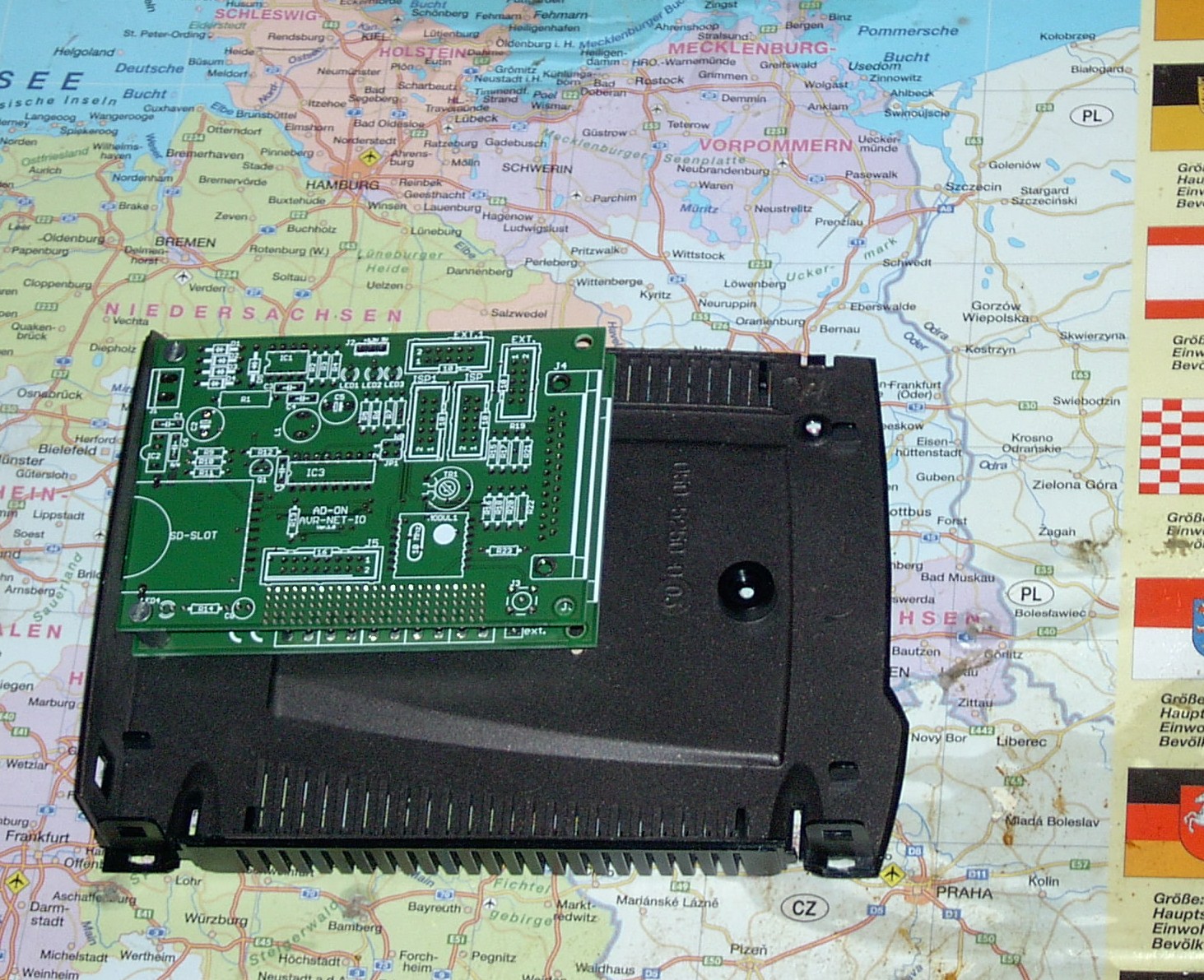

Pollin (http://www.pollin.de/) hat unsere Wünsche offensichtlich mal
wieder erhört. Im neusten Katalog (1/2010) wird auf Seite 281 (unten
recht) unter der Überschrift "Bausatz Add-on für AVR-NET-IO" ein
Erweiterungsbausatz zum Anschluß an den 25-pol Stecker des AVR-NET-IO
angeboten. Der Bausatz beinhaltet offensichtlich folgende
Funktionalitäten:
* SD-Card-Slot
* IR-Empfänger (TSOP 1136)
* ISP-Anschluss,
* unmittelbaren Anschluß (entsprechendes Platinenlayout) für ein
RFM-Funkmodul
* Anschluß für LC-Display (inklusive Kontrastregler), Ansteuerung über
PCF 8574)
* Lötraster 2,54mm für eigene Schaltungen
Die Größe der Platine ist mit 108mm x 76mm identisch mit der des
AVR-NET-IO. Die Positionierung der Anschlüsse ist so gewählt, dass beide
Boards in Sandwich-Bauweise miteinander verbunden werden können.
Im Webshop von Pollin ist der Bausatz mit der Artikelnummer 810112
(STand 31.12.2009) noch nicht gelistet, jedoch läßt sich die Anleitung
bereits jetzt unter folgendem URL herunterladen:
http://www.pollin.de/shop/downloads/D810112B.PDF
Platinenlayout und "dazu gehöriges" Foto der Anleitung zeigen zwei
unterschiedliche Platinen. Lassen wir uns also überraschen, wie die
Platine wirklich ausschaut.
Der Preis: 12,95 EUR

von Helge T. (htefs)
Kurzer Bericht:
Das Add-On ist gestern angekommen. Macht erstmal einen ordentlichen
Eindruck. Es kommt in einer Pappschachtel mit Produktbild vorn drauf.
Darin findet man dann die Anleitung, die Platine und eine Tüte mit den
Bauelementen. Irgendwie muss Pollin was gegen mich haben, denn wie schon
beim NET-IO selbst fehlte auch diesmal bei mir eine 5x2-er Wanne. Rest
war komplett. Zusätzlich liefert Pollin zwei 10-polige
Flachbandleitungen mit 4 passenden Steckern zum selbst Aufdrücken und
eine 16-polige Flachbandleitung mit einem passenden Stecker. Die
ersteren zwei Leitungen sind dazu da, das Add-On mit dem ISP- und
EXT-Anschlüssen des NET-IO zu verbinden, das letztere Kabel kann dazu
dienen, ein Display an das Add-On anzuschließen.
Ich hab zwar gestern angefangen, das Add-On zusammenzulöten, musste dann
aber, um den Familienfrieden zu bewahren, erstmal unterbrechen...
Gruß, Helge

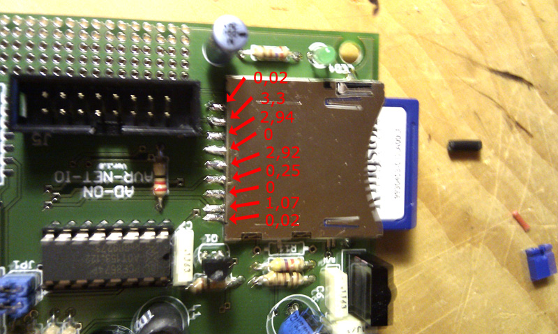

Die Lösung mit dem Schaltregler für die 3,3 V find ich gut. Da ich
meinen AVR-NET-IO aber aus einem externen 5V - NT speise frage ich mich
nun ob diesem Regler auch 5V als Eingangsspannung genügen, ich habe
nämlich nicht vor einen extra 9v trafo zusätzlich zu betreiben!? (Das
wäre ja wohl übermäßiger Stromverbrauch) Vieleicht hat ja schon jemand
eine praktische Lösung.
von Martin P. (billx)
@Michael Stengel
du könntest zur not den gleich richter raus werfen ;-) nur dann auf die
polarität achten !
von Michael Stengel (Gast)
Die Gleichrichter sind bei mir gar nicht verbaut, ich speise 5v direkt
statt dem 7805 ein. 5V in den Schaltregler vom Addon - board ergeben
2,8v am Ausgang des Reglers... hab ich gerade gemessen ...
Mal sehen ob das noch ausreicht für die SD-Karte und den rfm12 !?
das wird der sd karte zu wenig sein denke ich
Das denke ich auch, das Einfachste wird sein, ich setzte den
Schaltregler außer Betrieb und nehme beide Spannungen vom net-io Board.
Von der Stromaufnahme müsste der andere Regler das locker ab können :)

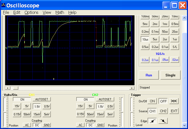

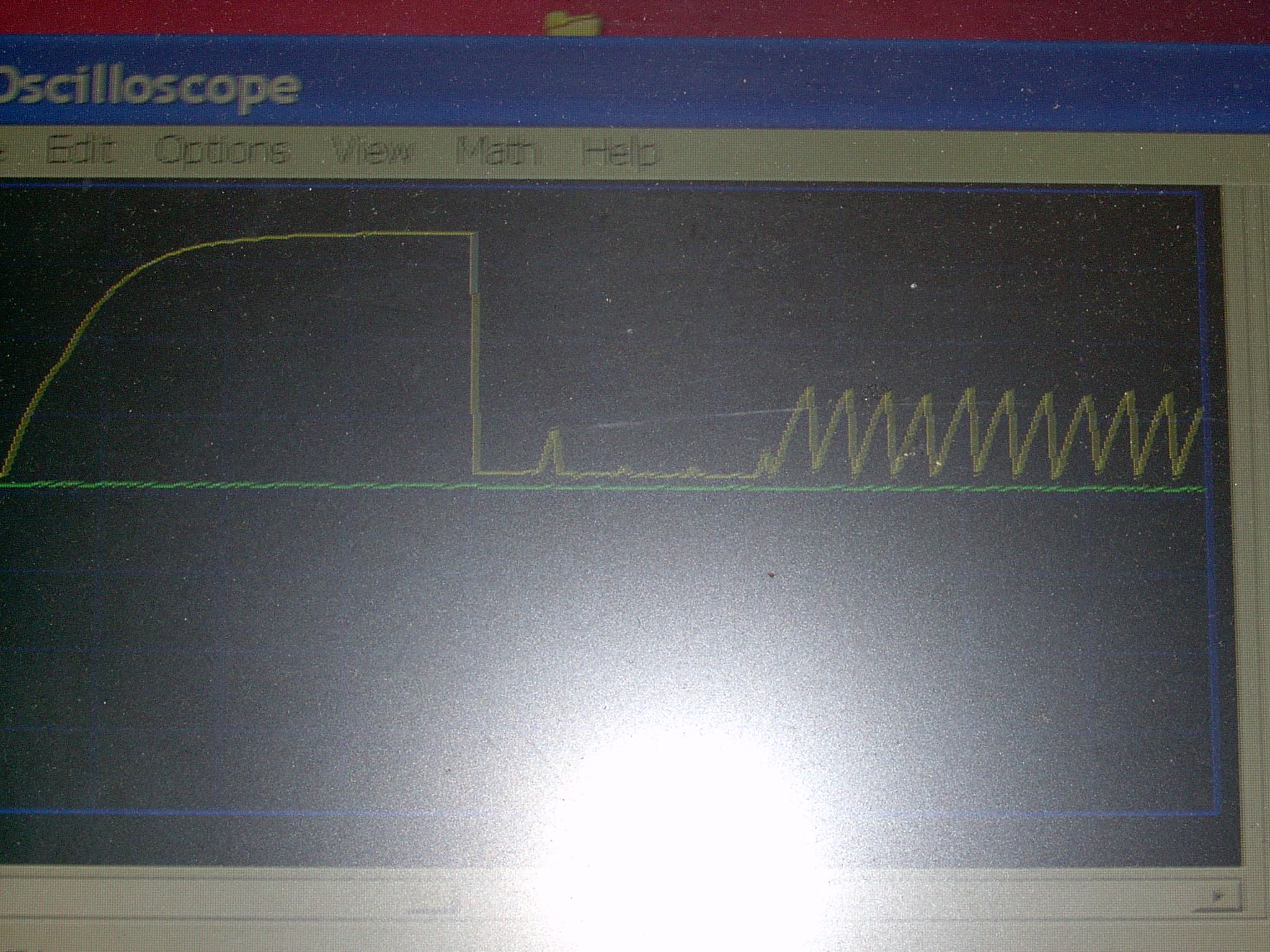

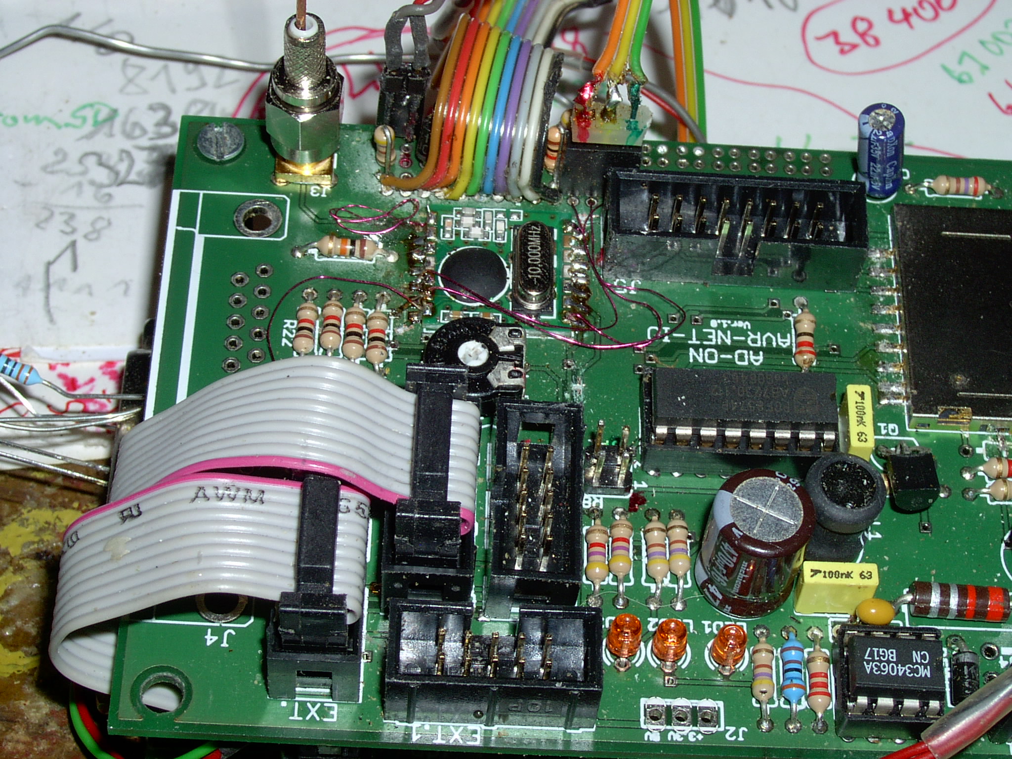

von Peter H. (hardwaredoc)
Auch ich habe auch nur 2,74 V gemessen, laut Formel vom Schaltregler
Datenblatt:
U = 1,25 x ( 1 + R2 / R1 ) auch richtig. R1 entspricht R2 ( 1,5K ) R2
entspricht R3 ( 1,8K ).
Ich habe paralell zum ( R2 1,5K ) 4,7K gelötet und habe jetzt 3,25V

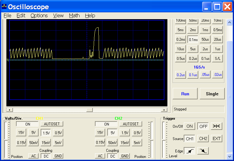

Ich habe noch ein Sägezahn von 40 mV und 75 Hz auf der Spannung,
ist das bei euch auch so ?

Ich habe den Bausatz heute auch bekommen, und es fehlt R1. Kann ich die
0,22Ohm einfach durch eine Drahtbrücke ersetzen, oder gibts dann
Probleme? Was für ein Widerstand ist dort vorgesehen, der
Bestückungsaufdruck sieht ja riesig aus...
von Sebastian R. (sebr)
Jurz und knapp, nein den kannst du nicht weglassen und auch keine
Drahtbrücke einsetzen! Das ist ein Shunt.
von Alexander S. (esko) Benutzerseite
Nein den braucht der Schaltregler MC34063.

von Frank I. (Gast)
mir ist beim Add-On Board ein Fehler bei der CS-Leitung zur SD Karte
aufgefallen.
Der Spannungsteiler über R19 und R20 ist nicht richtig dimensioniert.
R19 hat bei mir einen Wert von 470K. Dies führt dazu, dass R20 die
Leitung auf Low zieht und somit die SD Karte über SPI immer aktiv ist.
Folglich spricht der ENC28J60 über SPI nicht an und die Netzwerkfunktion
ist nicht gegeben.
Der Vergleich mit R15/R16 sowie R7/18 zeigt, dass der richtige Wert 470
Ohm sein muss. Möglicherweise ist der Fehler bei neueren Boards schon
behoben, bitte um Feedback.
Gruß,
Frank

ist noch Jemandem aufgefallen dass beim ISP/ISP1 Header die 5. Leitung
(Reset) gar nicht verbunden ist...Was natürlich dazu führt dass man gar
nicht ISP proggen kann solange man dort keine kleine Brücke eingelötet
hat...
von Chris (Gast)
Ja, musst du brücken, da hat auch jemand gepennt., Achja mit dem
Kondensator problem, bei meinen anderen zwei Addon Boards sind wieder
Kerkos C8 22µf dabei. Wer kann das bestätigen oder habe jetzt soviel
Glück und bekomme nur die fehlerhaft verpackten Boards?
Chris

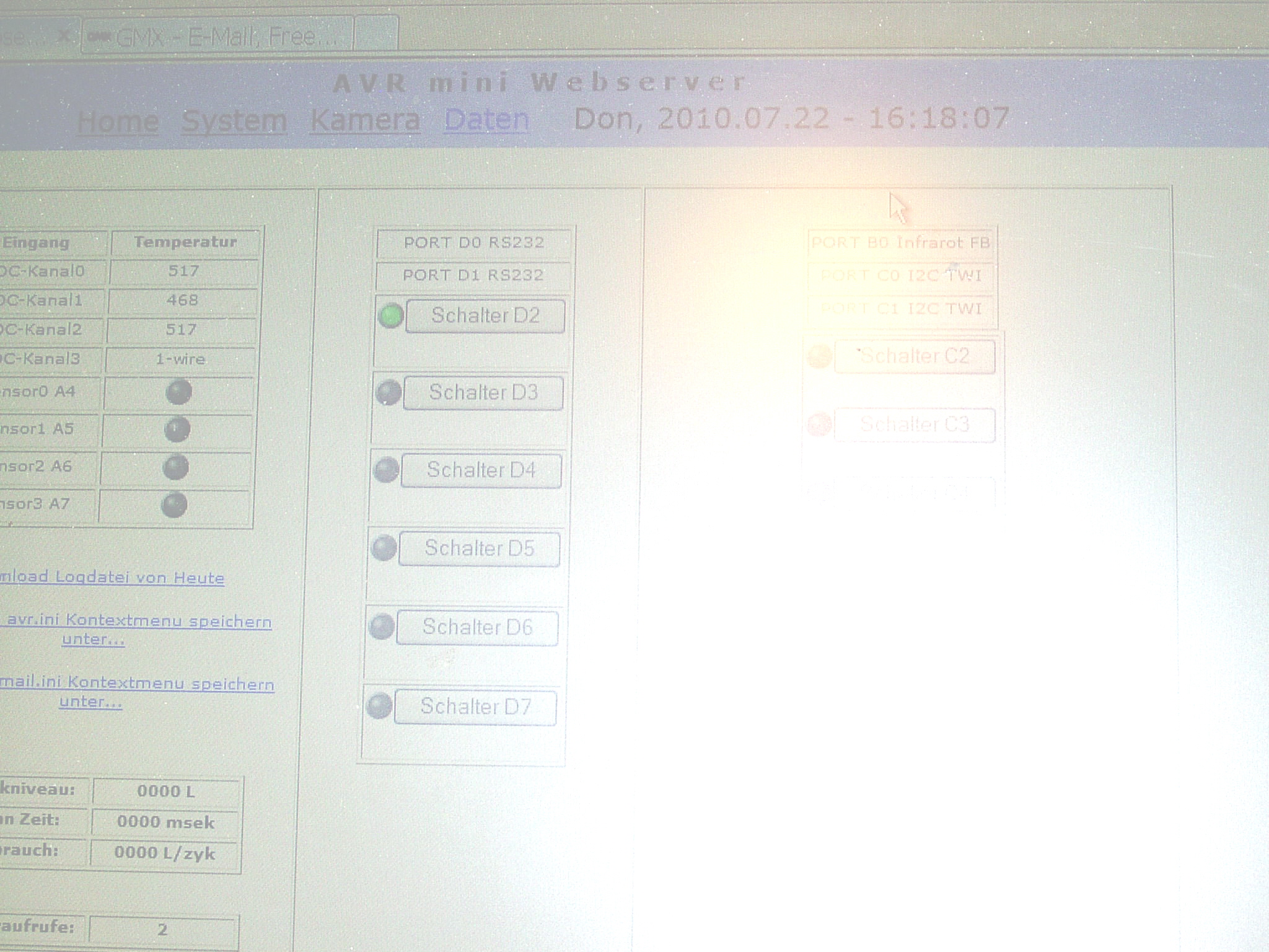

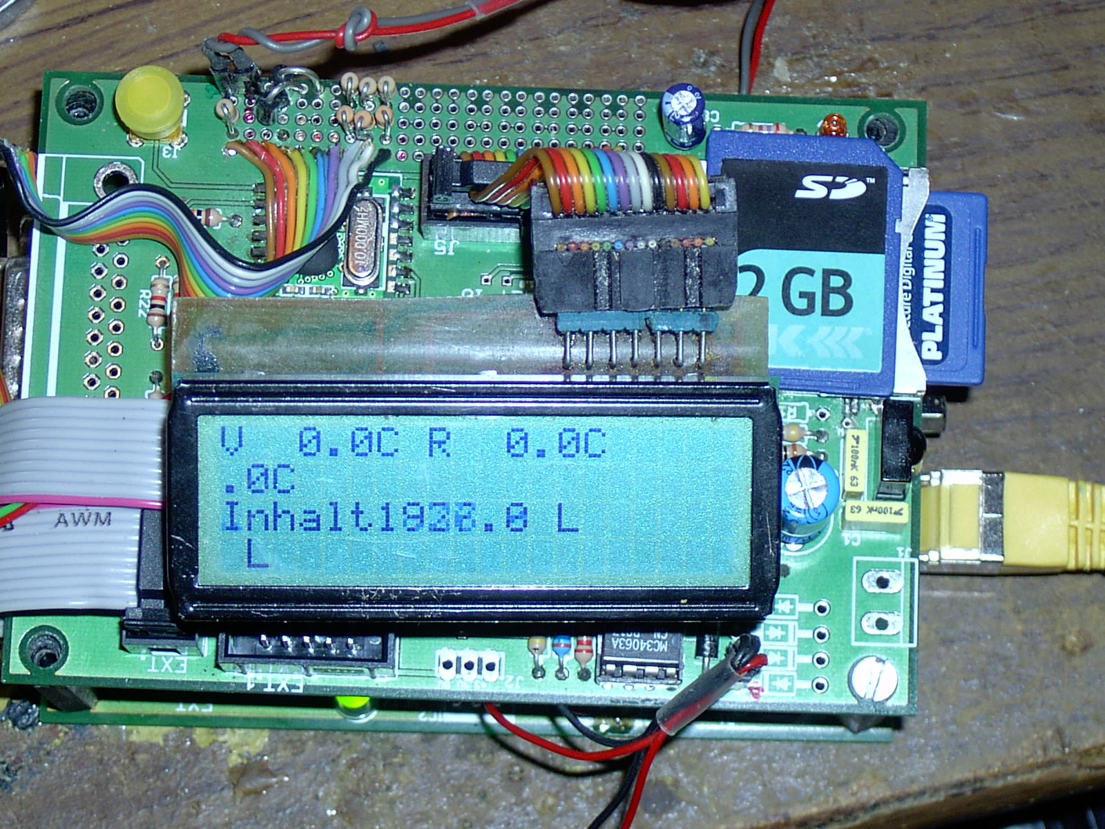

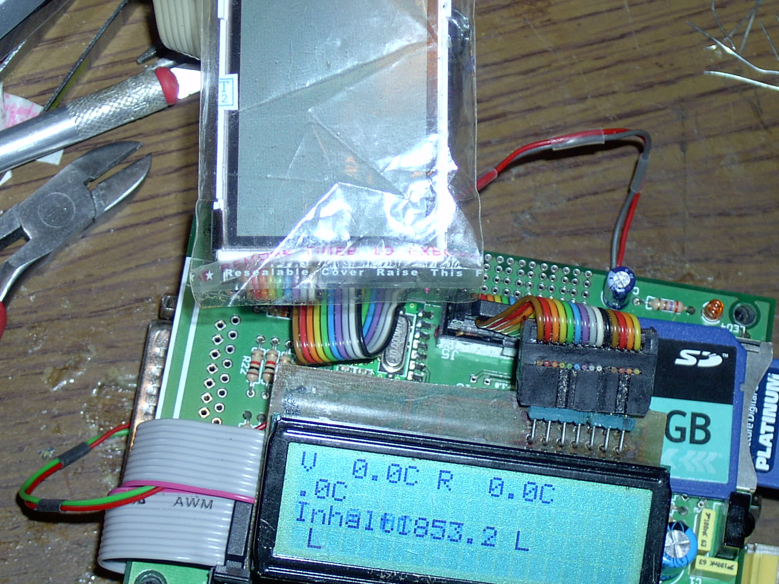

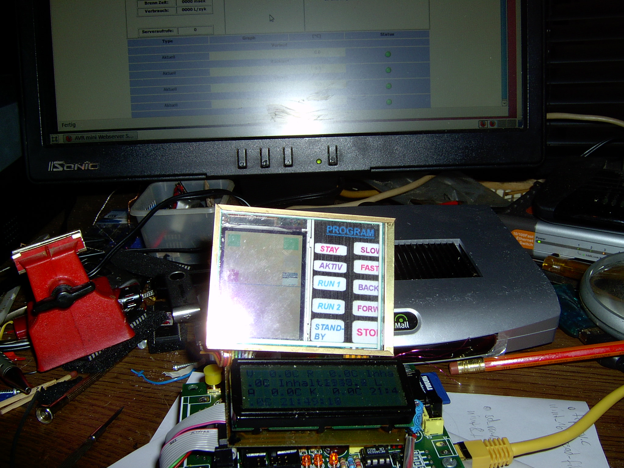

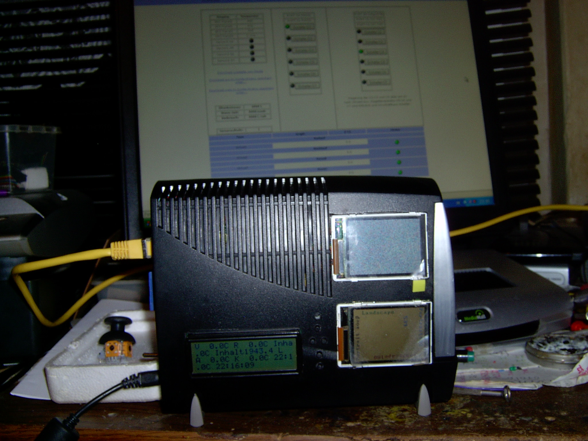

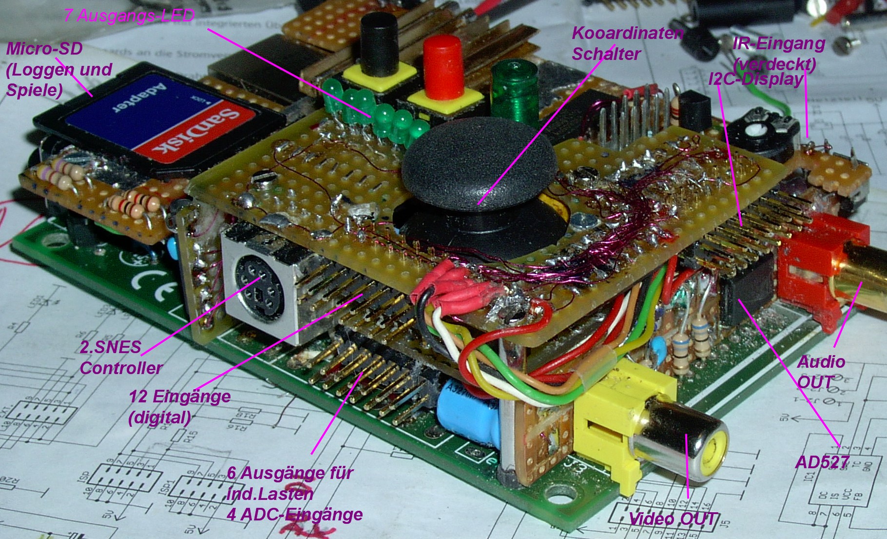

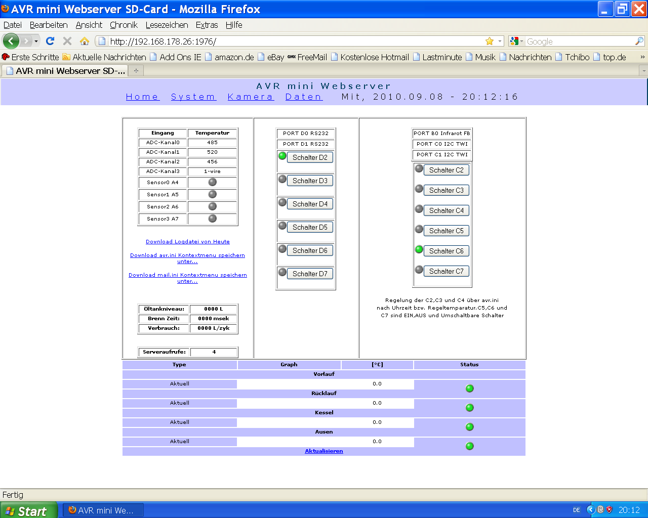

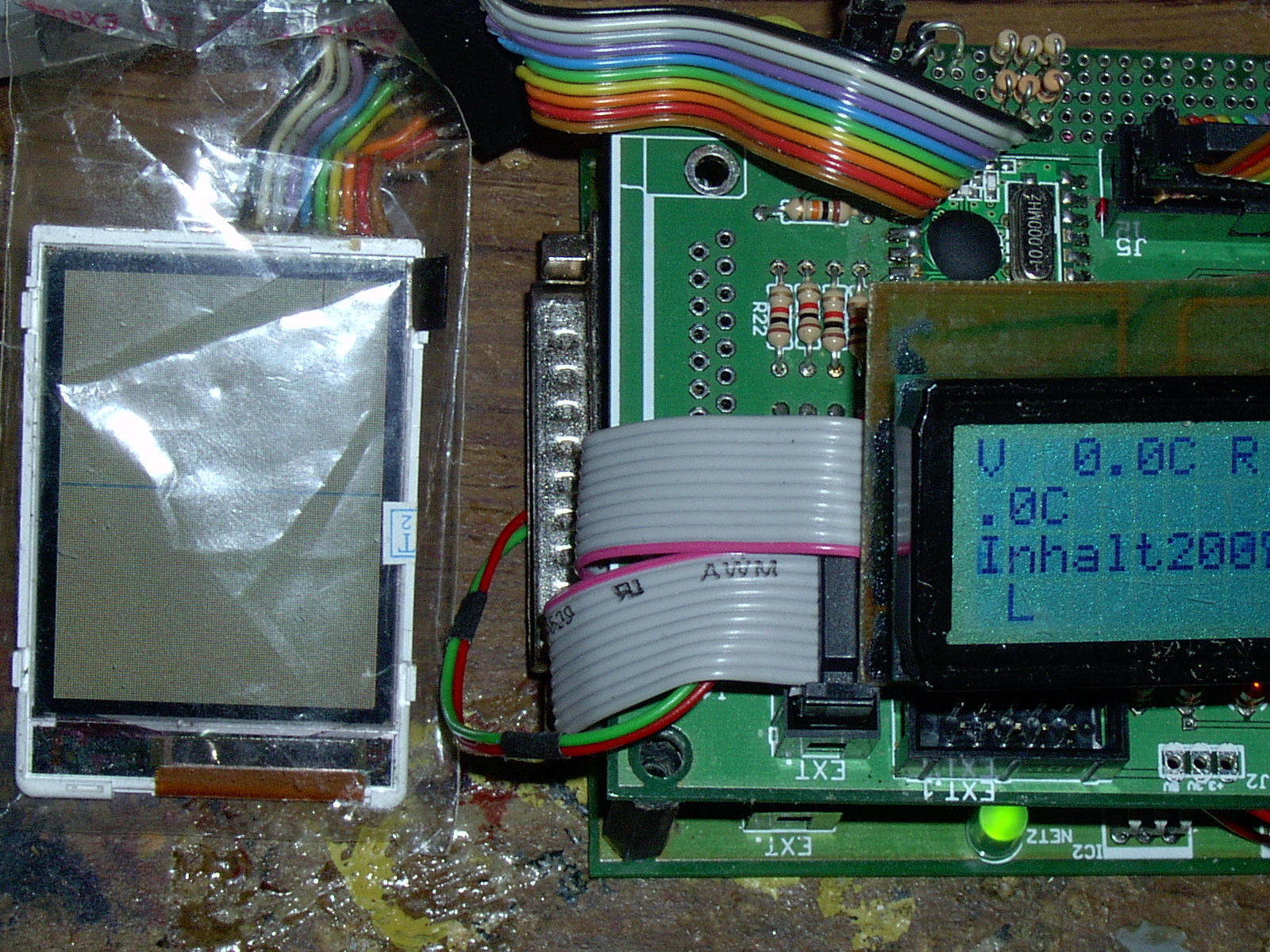

von erhardd (Gast)
willssourceeditbyuydukurdu.rar Beitrag vom 09.03.10
Ich habe kaum Änderungen am Pollin-Bord und am Add-on vorgenommen.
Pin5 ISP und ISP1 gebrückt.R11 weggelassen und die Pullup für I2C auf
4,7k geändert.
IC1 im Netzteil gebrückt, um den Stützkondensator noch einzubinden.
Versorgung mit 5v-Schaltnetzteil DV5 (1A) als Zubehör von Pollin.
Beide Teile zusammen:(gemmessen mit dig.Wald-u.Wiesenmultimeter)
          -nur Server und I2C-Display(EAS-4x20) und HB     270mA
          -Server und I2C-Display, sowie S65-Display       310mA
alles ohne Kühlung machbar;
Der Lm317T wird gut handwarm.
Software
http://son.ffdf-clan.de/include.php?path=forumsthread&threadid=524
unter http://son.ffdf-clan.de/include.php?path=forumscategory&catid=7
Meine Display-erweiterung disp.c habe ich angehängt.Der Code ist ein
Sammelsurium von Fetzen aus meiner Entwicklung unter MSP430, 8051 und
AVR.
Die einzelnen Autoren lassen sich nichtmehr eindeutig zuordnen und etwas
habe ich auch hinzugefügt.
Die Farbtabelle, dies sei hier ausdrücklich erwähnt, stammt vom
Display-3000 -Project.Ich hoffe, das meine Kopie nicht die Urheberrechte
verletzt.
Alle anderen Sourcen sind unter GPLD.
Dennoch ist die Farbtabelle so allgemein-gültig wie das deutsche
Alphabeth und ich hoffe nicht, daß Erstklässler irgentwann einmal
Tantiemen für ihre Schreibversuche zahlen müssen.
Der Server läuft unter Mozilla-Firefox und MS Windows IE8.
Wobei mir letzterer meine Windows Version zerschossen hat.(Die
Festplatte wird dauerhaft ausgelesen und neu beschrieben.Ständig werden
Pakete zum I-net geladen und gelesen.Ein wiederholter Link auf Websites
ist nicht möglich und führt zum Absturz, weil die Spionagesoftware hakt)
Das musste ich mal loswerden!!!
Die SD-Karte ist so beschrieben , wie in der Radig-Software(s.o.)

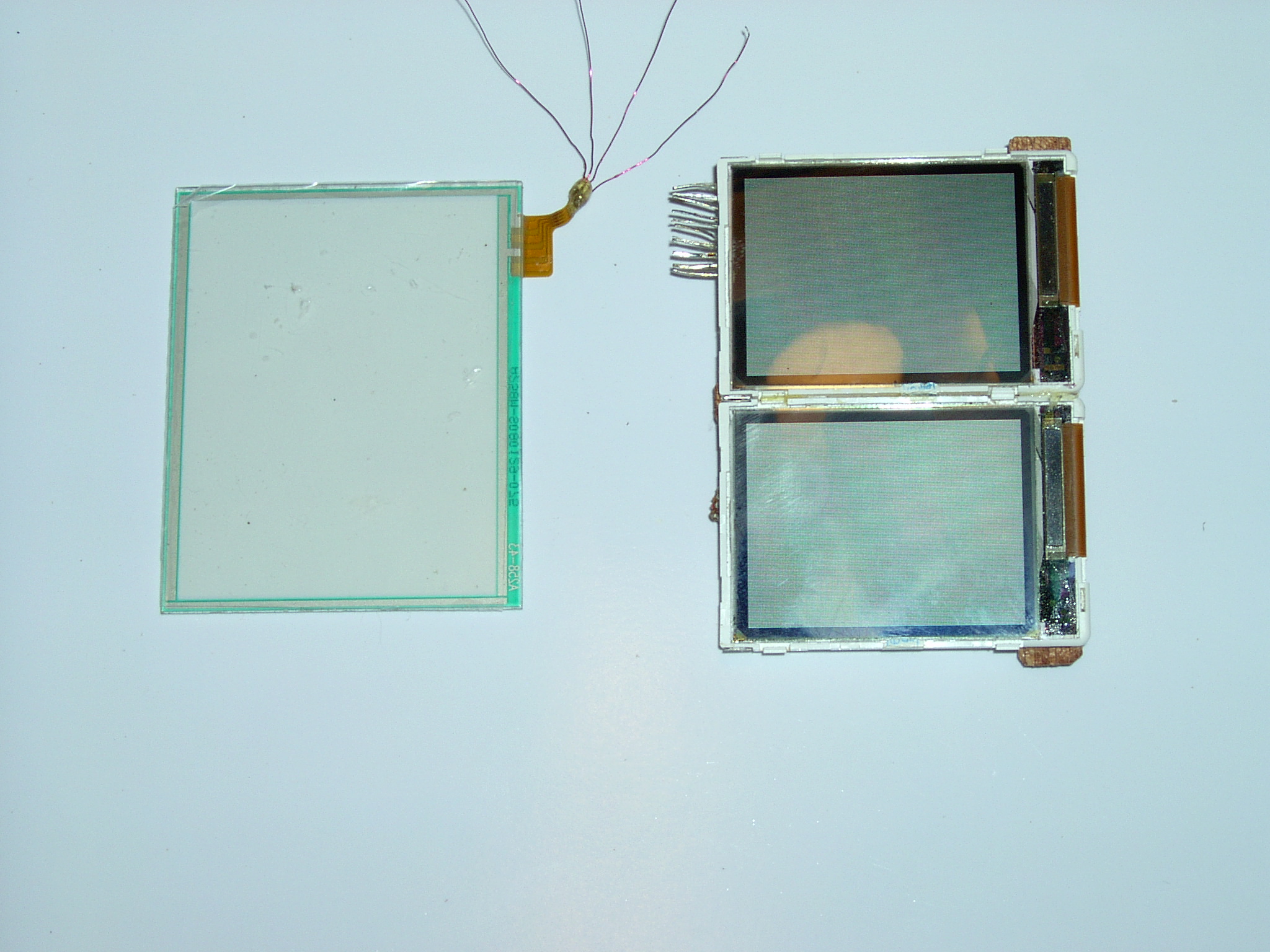

vorgeschlagen.Zusätzlich noch einpaar .bmp Dateien, die sich ebenfalls
im Browser ansehen lassen.

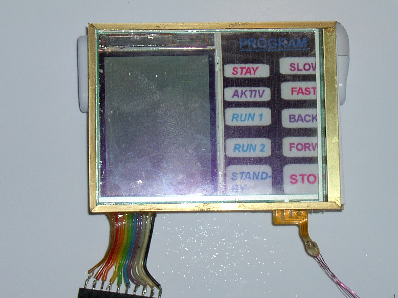

Dies brachte mich ja auf die Idee, Schaltbilder auf der SD abzulegen, um
diese dann auf dem S65-Display(aus China-über die Bucht) darzustellen.
Nächster Schritt ist das Einbinden eines Touch (ebenfalls China) als
Ersatzteil für -ich glaube es war Nintendo??? - .

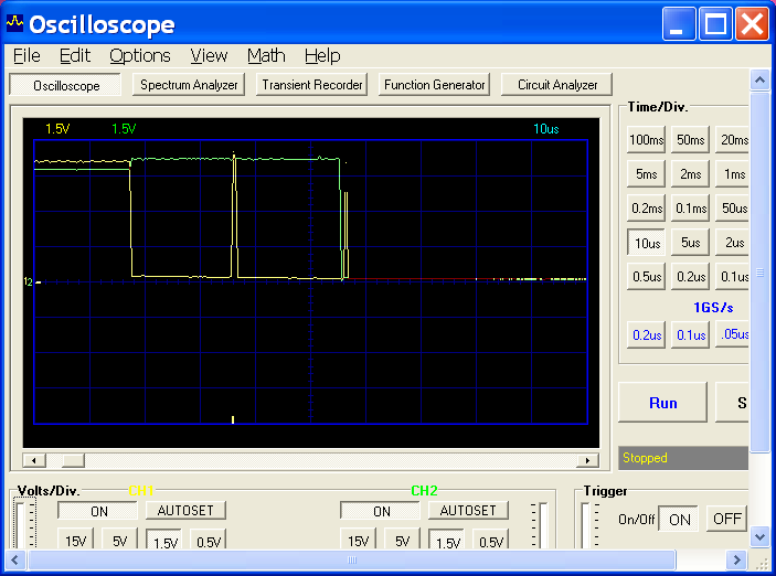

Und nun meine Bitte:
Der Server hakt , wenn das Display über config.h eingebunden wird.
Irgentwie kommt die MOSI aus dem Takt.

Das S65-Display zeigt nun erste Lebenszeichen.(die ominöse blaue Linie)
Ich hatte den Fehler gemacht, den Aufruf in die main.c while Schleife zu
packen.(init.disp)
In meinen vorangegangenen Projekten mit dem Display war es immer solo
auf dem hardware SPI.Ein weiteres Gerät war bestenfalls über
zusätzlichen software SPI eingebunden.
Das geht aber so nicht, da das Display mit "rising-edge", alle anderen
mit "falling-edge" auf der Clock-SPI arbeiten.
Mein Fehler!?
Die schlechte Qualität der Aufnahmen bitte ich zu entschuldigen.
Der Server läuft anstandslos, -Pegeländerungen z.B. Tankinhalt werden am
EAS-Display angezeigt(feuchter Finger über LPT-Anschlüsse des
Hauptboards)
Im Browser lassen sich Schaltzustände darstellen und ändern.

Hier zunächstmal ein paar bunte Schaltflächen!
Code: DISP_Box in disp.c
Zu dyndns gibt's hier irgentwo einen Hinweis, wie die Box einfach über
die "Fritzbox" dem Net bekannt gemacht wird.
Wenn die Zeit dazu reif ist, poste ich genaueres.
von Tobi W. (todward)
was ist das denn fürn gleber Taster/Schalter im hintergrund?
Der RESET vom board?
Ich glaube ich muss mich auch mal mit GLCDs beschäftigen, sieht ja schon
toll aus was man damit machen kann.
Grüße
Tobias
von Shortie (Gast)
das ist kein Taster sondern ein Antennenanschluß für das Funkmodul was
mit einem Deckel verschlossen ist.

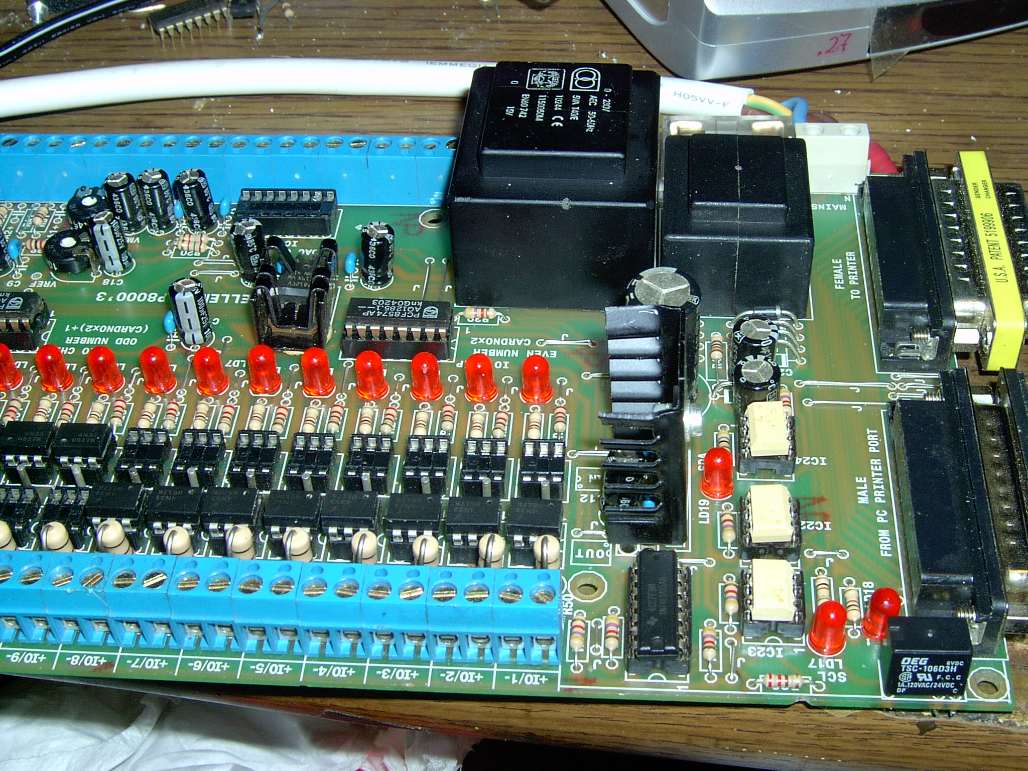

Anbei mal ein Bild des Touch, den ich verwenden werde(links).Daneben ,
zum Grössenvergleich 2 gekoppelte Displays für ein anderes Projekt.
Bezugsquelle beide Teile: China ( Bucht)

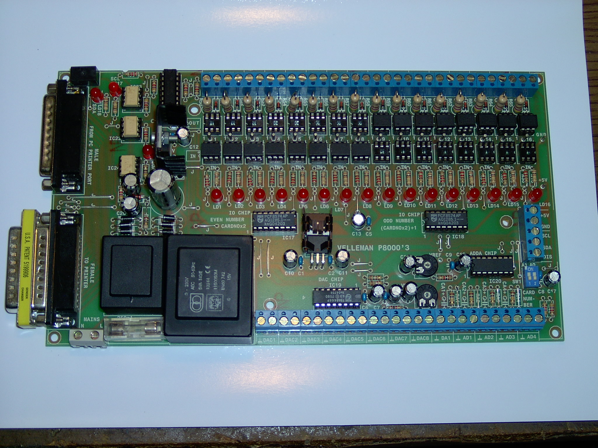

Nr.21 zeigt ein vor Jahren aufgebautes Board, welches ich verwenden
werde.
Mir ist aufgefallen, daß durch das S65 3 weitere Ausgabeports abhanden
kommen.
Was nützt ein Touch, wenn es nichts zu "touchen" gibt?!
Darum werde ich die Erweiterung einbinden.
Eine Schaltung ist nichtmehr auffindbar, aber die IC's sind bekannt.Der
Rest ist einfach, - aber zeitaufwändig.
Dieses Board trennt die Aus-/Eingänge völlig galvanisch vom Add-On.
Zum Nachbauen empfehle ich jedoch die Lösung nach Bild 20.
Habe ich mal für ein Projekt mit 8051-er nachbebaut. Weis aber nichtmehr
den Autor, -- er hatte Layout usw. komplett zur Verfügung gestellt.
Unter B.Hanf Elektronik (-einfach mal googeln;) , unter Downloads ist
etwas ähnliches.(s.I2C_Karte)

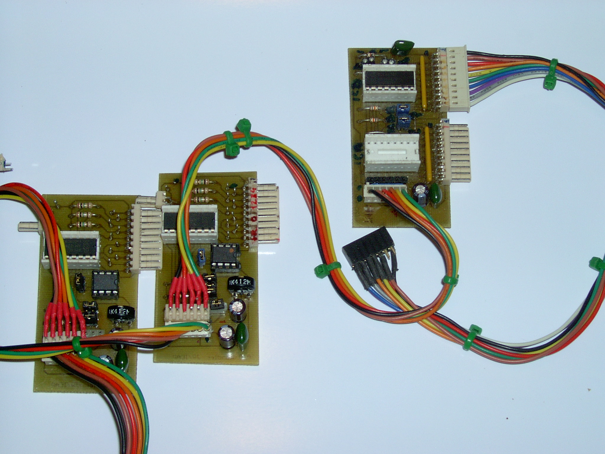

von erhardd (Gast)
von erhardd (Gast)
Um 220V Lasten schalten zu können, braucht es sowas wie diesen uralten
Kemo-Bausatz.
Die IC's sind normale Transistor-Driver-Arrays (wie auch ULN2001 bis
**4).
Zu beachten ist, das die Leiterzüge breiter, Abstände weiter, Drähte
dicker und somit Lötkolben klobiger werden.

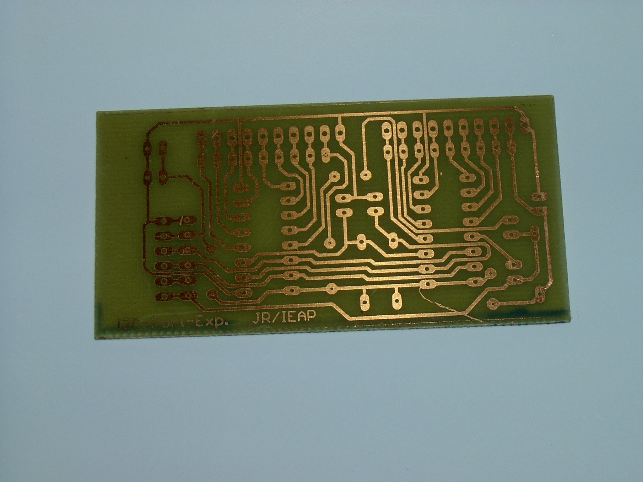

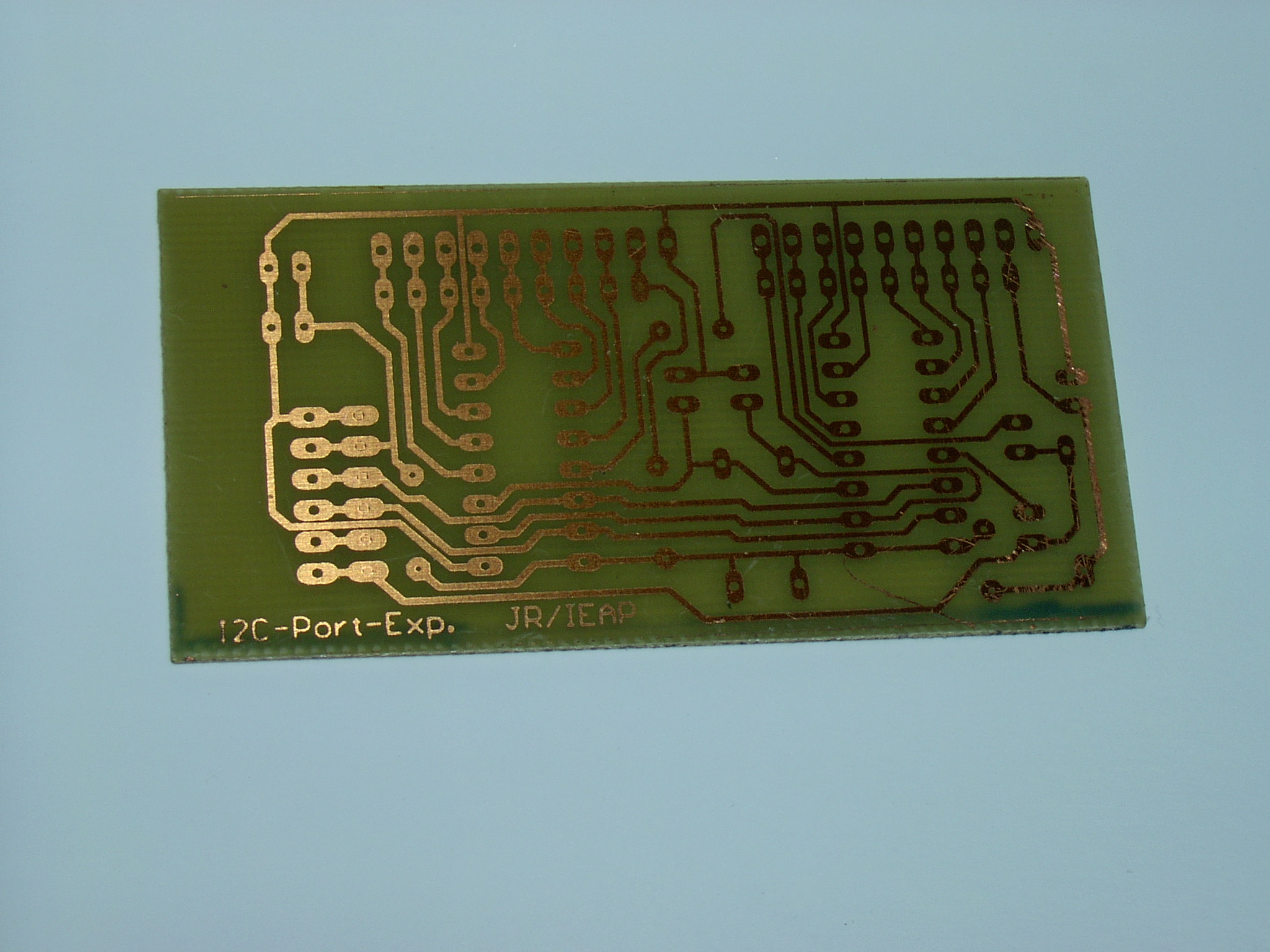

So, ich habe grade die Porterweiterung über I2c fertiggestellt.
8 zusätzliche Ausgänge/ 8 zusätzliche Eingänge.
Änderungen sind in der main.c  , config.h  und 2 neue pe.c/pe.h .
pe steht hier sinnigerweise für Porterweiterung.

Ich hab dem Display und der Touchglasplatte zur Stabilisierung einen
Einbaurahmen verpasst.
Rechts neben dem Display sind Schaltflächen hinterlegt.(passt zwar
nochnicht ganz,-erster Versuch)
Diese lassen sich ebenfalls auslesen und das Ergebnis wird dann "bunt"
auf dem Display als Schaltbild dargestellt.Selbstverständlich ist der
Touch auf dem Display, also den dargestellten Schaltgliedern, ebenfalls
aktiv.
Die rechten Bilder lassen sich auch im eingebauten Zustand austauschen.
Unter "Display mit Touchscreen bei Pollin" auf diesem Forum ist ein gut
gelungener Versuch, das 4-adrige Touch exakt auszulesen.
Hab's damals nachgebaut und war von der Genauigkeit der ADC-Wandlung
überrascht.
Nur das Display selber war und ist Schrott.Auch das Nachlöten der
Zeilentreiberanschlüsse brachte keine dauerhafte Lösung.
Immerwieder vielen Zeilen aus.Deshalb meine harte Beurteilung.
Aber auf die Arbeit kann man aufbauen!
Dennoch ist es schon eine Weile her und Lesen ist angesagt.

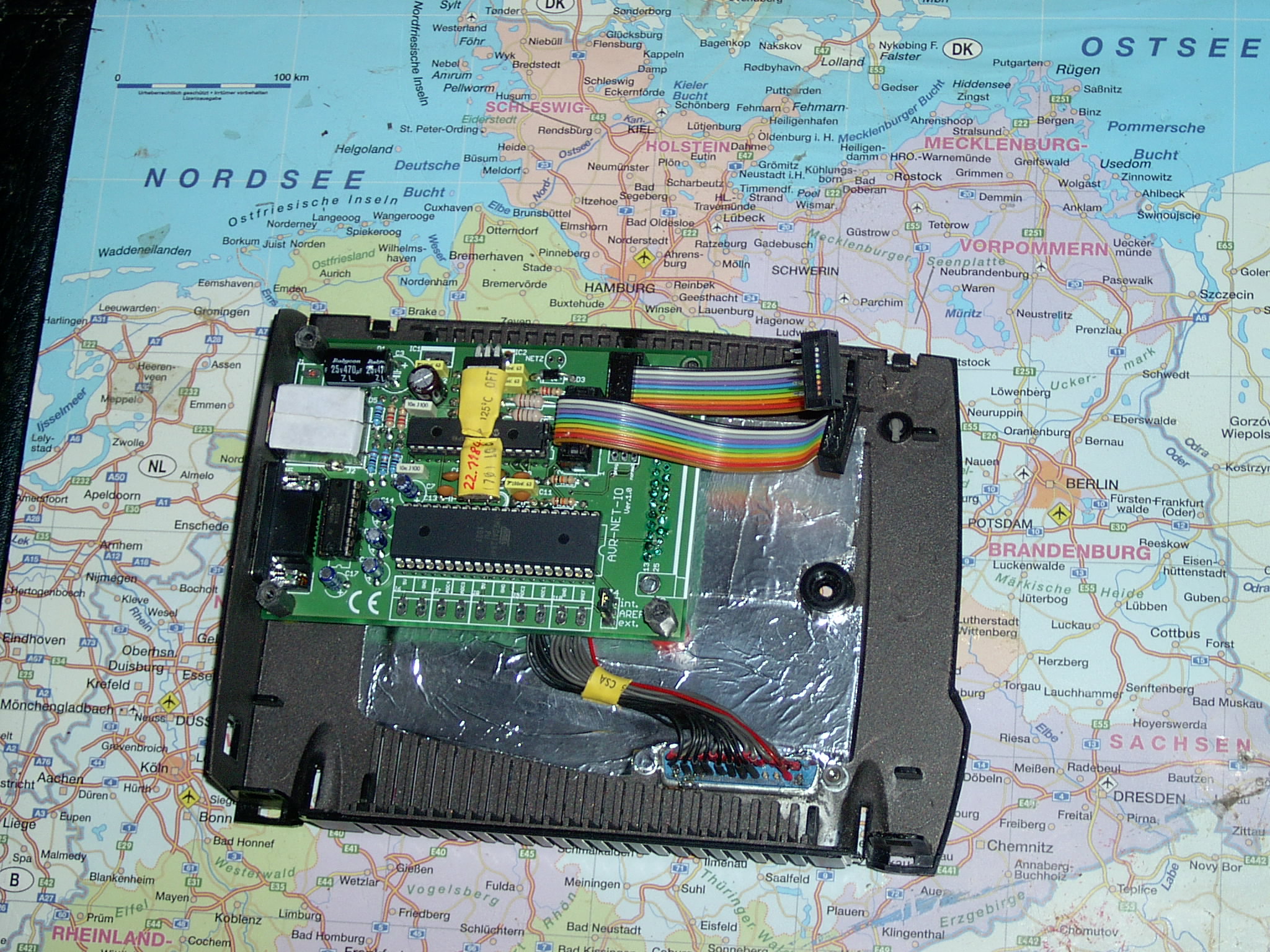

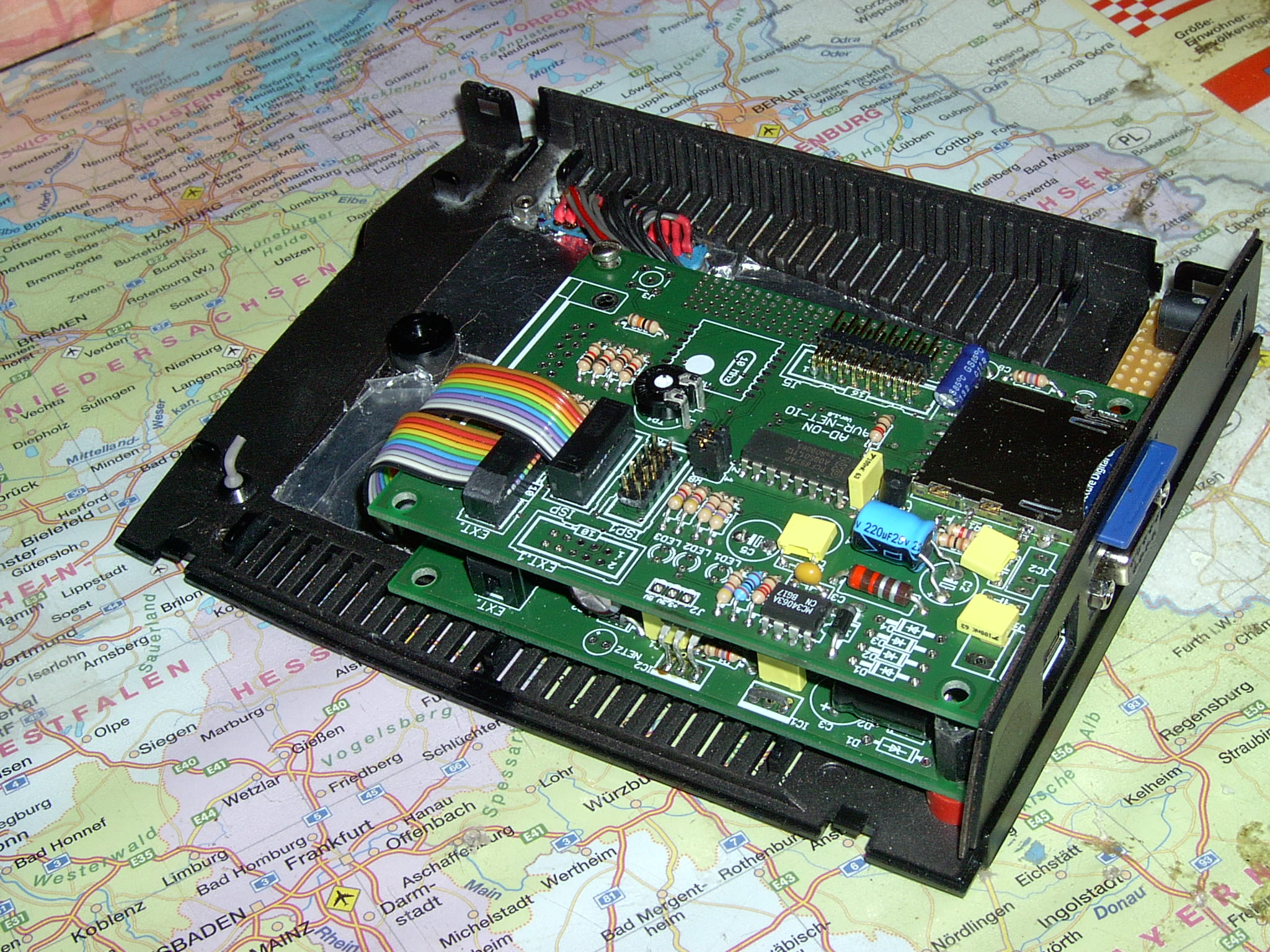

aufgegriffen hat: --I2c( oder TWI) habe ich direckt von J3 Ausgang
1,2(PC9,PC1) auf die Brückenstecker des Add-On JP1-1,1-2 gelötet.
Das erspart eine SUB-D 25 Verbindung und lässt J3 vom Hauptboard
zugänglich.
Bei genauerem Betrchten meiner Bildchen lässt sich die Verbindung auch
erkennen!

Für die 1-2 User , die meine Hardware nachgebaut haben, hier mal 2
Bilder der Vellemann P8000/3-I2C Erweiterung.
Nicht vergessen, es sind PCF 8574A mit anderer Adresse(70-er).
Wer die Software vom 04.08.2010 15:24 verwendet, kann pe.c und pe.h
direkt einfügen.
Eingeflochten sind zunächst nur 8 Eingänge und 8 Ausgänge.
Der Rest kommt bei Bedarf, aber die Art und Weise ist gut erkennbar.
An der Platte sind einige Anpassungen gegenüber dem Original
vorzunehmen.
Wo und Was poste ich auf Anfrage.
In config.h " #if USE_PE " einfügen und main.c ändern.
Durch die Erweiterung sind mehr Möglichkeiten gegeben. Jetzt muss
nurnoch die Webpage angepasst werden.
 Da das ja hier sicher keiner macht, werde ich mich selbst einarbeiten.
Dauert nur etwas.
Schade, das keiner der Korifähen diese Arbeit beachtet?!
von M. W. (hobbyloet)
> Dauert nur etwas.
Doch, habe ich schon gemacht, hier und im Forum von Radig.
Warum zitterst Du so, siehe Bild links?
von erhardd (Gast)
@ M. W. (hobbyloet)
..das ist die nackte Angst..(man könnte meine Arbeit ignorieren)
Im Ernst:  -habe mehrere Aufnahmen gemacht und nur mit Unschärfe kommen
die LED's zum Vorschein. Habe keine "Gelbfilter" o.Ä.;
Ganz normale Digicam.

von erhardd (Gast)
zum Auswerten des Touch:
"Viele Wege führen nach Rom..."
..aber so, wie ich es ürsprünglich dachte, 4ADC hinzufügen(PCF8591
8-bit A/D and D/A converter) - über I2C auswerten und zum Auslesen
nutzen, geht es nicht.
Die Touchebenen müssen ja wechselseitg auf Potential gelegt werden. Da
ist es schon besser, die 4 Port's vom ATmega zu nehmen und die ADC, die
dann wegfallen, durch den PCF zu ersetzen.
Ist in diesem Zusammenhang auch nur für die Website von Bedeutung.
Ach ja. Die Touchfolie ist resistiv.(4-draht)
Da ich die Gestaltung der Seite sowieso ändern muss...

von erhardd (Gast)
Chris
-grade was die I2c-Möglichkeiten im Allgemeinen und die des AVR-IO mit
ADD-ON im Besonderen angeht,war es mein Anliegen, speziell auf das
Vellemann-board einzugehen.
Dort wird der J4(SUB-D 25) des Hauptboards durchgeschleift, so das alle
Ein- und Ausgänge weiterhin erreichbar sind. Über SUB-Miniaturrelais
wird sogar der I2c-Bus bei nichtbenutzem I2c-Board weitergeleitet.
Die vom Board kommenden I2c-Leitungen(SDA,SCL und der auf dem Board
gebildete PIN-change INT)werden über durchschlagsfeste Optokoppler
galvanisch getrennt;
Der Datentransfer wird optisch angezeigt.
Ein 74LS125 bereitet die Signale auf, so das eine
Kaskadierung(adressiert über Minischalter) von bis zu 4 Platten ohne
Verluste möglich ist;
Die Ein- und Ausgänge sind durch einfaches Umstecken der Optokoppler
definierbar, so das bei Vollausbau 4x16 Ein- oder Ausgänge(oder
Kombinationen wie gewünscht), sowie 4x8 ADC (TDA8444) und
4x4ADC(hochauflösend) mit 4xDAC(PCF8591) möglich sind.
Eine Regenerierung der Flankensteilheit der I2c-Signale erlaubt eine
räumliche Trennung der Platinen. Mit sym. 2DA-Telefonleitungen oder dem
billig erhältlichen LAN-Kabel(mit aufgepressten Steckern-bei Pollin) ist
eine Verteilung entsprechend der max.Kabeldämpfung(4-pol Theorie)
möglich.
Ebenso erwähnenswertswert wäre die Ansteuerungsschaltung der Ausgänge
auf Thyristoren(Halbwellenbetrieb),Triac's(Vollwellenbetrieb) sowie auf
handelsübliche Hochstrom-MOSFET (Motortreiber/Modellbau). Damit wären
die Schaltvorgänge gänzlich ohne Relais realisierbar.
Und das alles mit der bereits vorhandenen Software.
Ich habe mir die Mühe gemacht, das alles aufzudröseln und wollte es hier
zwecks Nachbau reinstellen.
Aber Du schreibst ja, das es das Alles schon gibt.
Sicherlich. Es gibt ja auch div. Suchfunktionen!

ich verstehe die Verbindung per Sub-D25 zwischen AVR-NET-IO und Addon
nicht. Wenn man in der Sandwichbauweise direktverdrahtet, werden die
Pins 11/12 mit den Pins 2/3 verbunden, was ja laut Schaltplan richtig
ist. Aber wenn ich die beiden Boards an den Steckern zusammenstecke
(oder mit einer Sub-D25-Verlängerung dazwischen), wird doch 1:1
verbunden, also würden am Addon 2 Eingänge des Hauptboards ankommen
[sic]?!?
Übersehe ich etwas?
Sebastian
von erhardd (Gast)
@ Sebastian P. (sebastian_p42)
Ich empfehle Dir, die SUB-D25 Verbindung zum ADD-ON Board nicht zu
installieren!!
Es werden nur 3 Leitungen genutzt, -aber alle anderen Ein- und Ausgänge
blockiert. Sie sind dann von aussen für andere Anwendungen nicht mehr
direkt verfügbar.
Schau Dir mal IMxxxx16 ,weiter oben genauer an,
Die rot/grüne Leitung ist auf dem Hauptboard mit J3 Pin 2/3(PC0/PC1)
fest verlötet(TWI-SDA und SCL) und geht auf die Brückenstecker
JP1-1/JP1-2 und ist auf diesen Steckern verlötet. Dadurch kann man die
Verbindung jederzeit abziehen, wenn man die Boards trennen will. Die
fehlenden 5V+ kommen über die ISP-Steckverbindung bzw. bei mir auch über
extra Stecker (kann man auch sehn auf IMxxx11).
Zu Deiner Frage:
Mess mal mit einem OHM-meter durch, wo die besagten Pins am Ende des
Kabels tatsächlich ankommen.Bei genauerem Hinsehen erkennst du sogar die
Nummern auf den Steckern, wenn Du eine Lupe nimmst und sie direkt
anschaust.

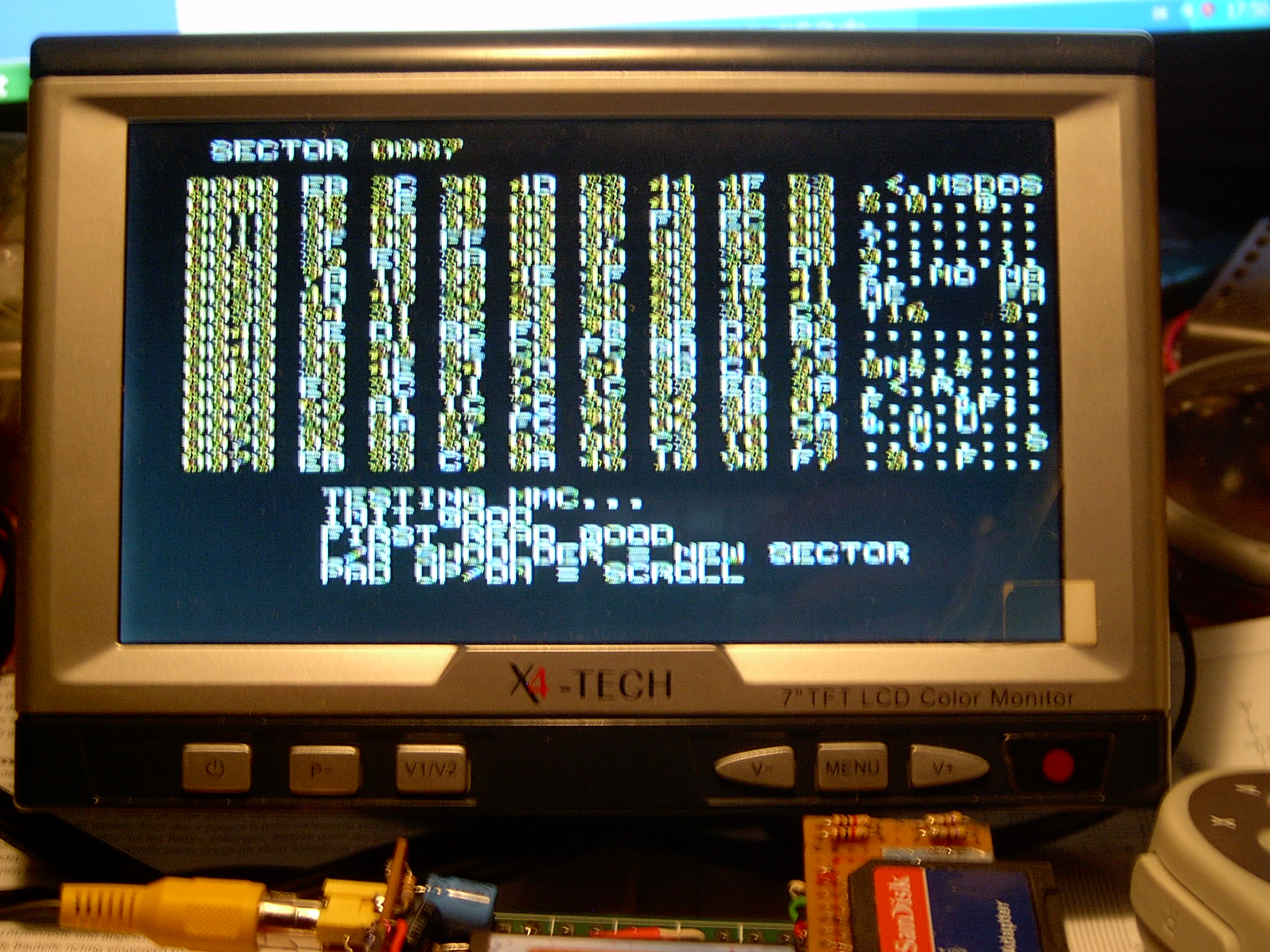

von erhardd (Gast)
@shortie
Hallo, Chris!
Mich lässt die Idee nicht los, BMP von der SD-Karte auf dem Display
darzustellen. Obwohl mein Hauptaugenmerk im Moment der RFM12 Anbindung
gilt, spukt das Problem nachwie vor im Hinterkopf rum.
Wäre doch "nice", Schaltbilder (eine Art Flussdiagramm) mit
Schaltflächen zu versehen, die bei "Touch" auch entsprechend der
Rückmeldung farblich den Zustand anzeigen?!
Die SD als Speicher spart wertvollen Flash im Mega.
Bitte schau doch mal auf die Funktion <S65_PutBmpFromSD>.An den Autoren
siehst Du, woher das Projekt stammt.(S65_SD_Karte_Bmp);
Meine Versuche, den Code anzupassen ,-durch festlegen der
Orientierung,Grösse,Farbtiefe,Transparenz,usw.- und Portierung auf das
laufende Programm sind gescheitert.
Was ich brauche ist ein neuer, frischer Ansatz, -ich habe mich verrannt.
Darum möchte ich Dich bitten, in einer Muse-stunde(wenn die grüne
Langeweile Dich packt) mal die Implementierung in den schon vorhandenen
Code anzudenken.
Es eilt nicht, da ich , wie gesgt, auf anderer Ebene unterwegs bin.
von erhardd (Gast)
Um Missverständnissen vorzubeugen.
Die SD ist kein "Programmspeicher".Lediglich die Bmp wird , de facto als
Hintergrundbild, in den Bildram des Displaycontrollers geladen.
Dann kann der Inhalt mit "Kleinbmp's" als Schaltelement überschrieben
werden. Das Hintergrundbild bleibt bis zum nächsten Ausschalten
erhalten.

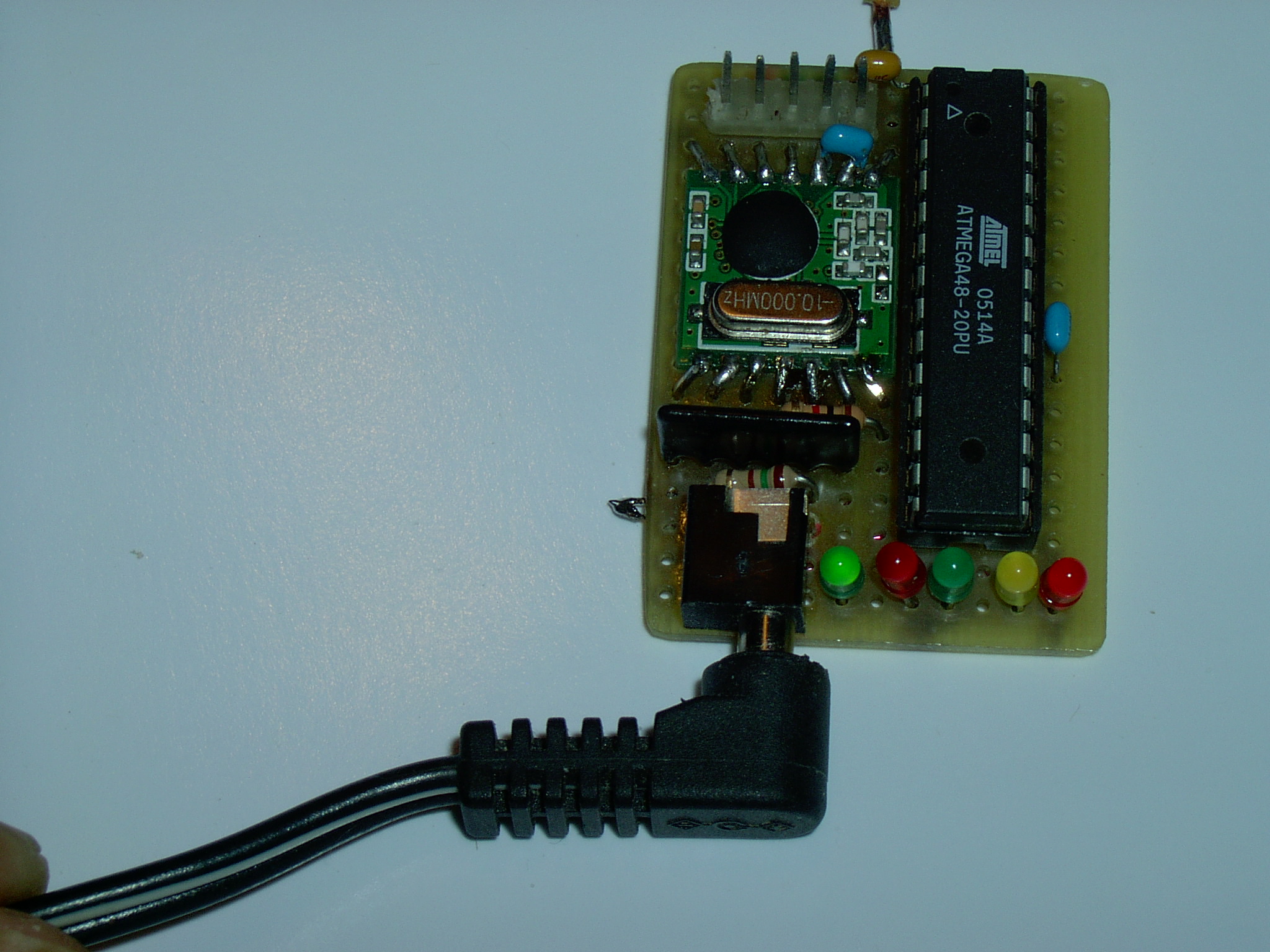

--dieser kleine Baustein stellt eine com2com Verbindung, bestehend aus 2
rfm12, dar.
Eine erweiterte Version, mit ATmega 8 wird für die Kamers verwendet
werden.
Ein Funknetzwerk ist also machbar.
Über die Darstellung auf der Website grübele ich noch...

ATMEGA1284(P);
Die Bauweise des ADD-ON zwingt zu Kompromissen;
zunächst musste ich den 2.USART sperren. Sicherlich ist eine einfache
Lösung zu finden, aber im Moment schreibe ich erstmal die
Ausgaberoutinen auf einen USART um.
Der ATMEGA1284(P) wird zum ATMEGA1284 ohne P;...aber mit 128k Flash...
Irgentwann ändere ich das...!
von erhardd (Gast)

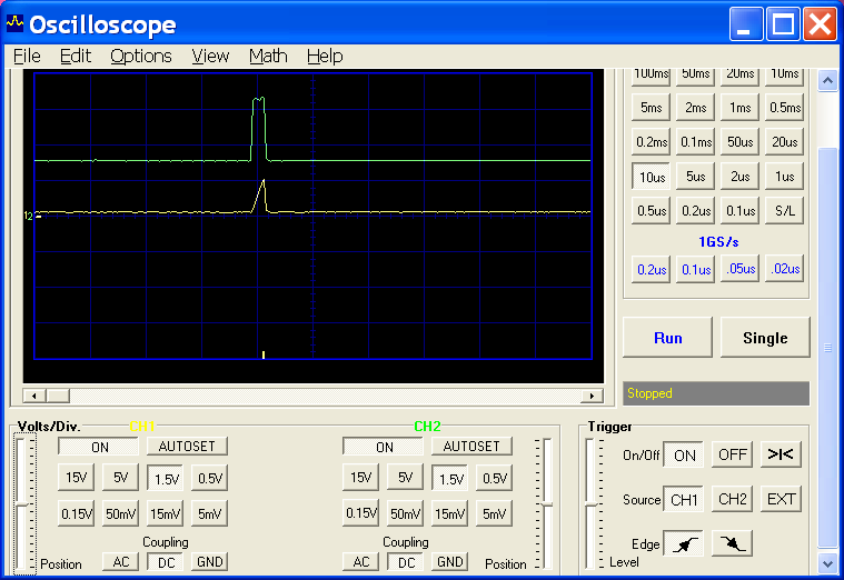

--ich glaube, es wird Zeit, die Spannungsversorgung der Baugruppen neu
zu überarbeiten.
Wenn ich das rfm12 auf dem ADD-ON in Betrieb nehme, beginnen die anderen
Komponenten eine rege Kommunikation mit dem Farbdisplay.
Recht interessant und sogar mit gewisser Logik, was da im letzten
Schaltkästchen dargestellt wird, --aber letztlich nicht das, was ich
wollte.
Im Oszi sind die "Spikes" gut zu erkennen.
Die 3,3V vom MC34063 sind für den Modus -Senden- des rfm zu schwach bzw.
die Regelung zu träge. Auch Abblock-C's nutzen da wenig.
Dieses Phänomän tritt auf, wenn ich:
-SD-Karte;
-Textdisplay (4x20);
-Farbdisplay S65;
-Com-Port
und Porterweiterung über PCF
und natürlich den Webserver selbst in Betrieb nehme.
Ich überlege, die RFM12 auf 5V zu setzen und die SPI-Pegel anzupassen.
Vorschläge?
Und sagt jetzt nicht, schalt doch einfach was ab, denn das liegt genau
nicht in meinem Interesse...

von erhardd (Gast)
Interessant
Ich glaube, ich bin einem der letzten grossen Geheimnisse um das ADD-ON
von Pollin auf die Spur gekommen.
Wird das rfm12 (o.ä.) lt. Orginalbeschaltung in Betrieb genommen(3,3V
vom MC34063), so ergibt sich auf SDO (MISO) eine blitzsaubere
Dreieckspannung von etwa 300khz.
In vielen Foren, die sich mit dem AVR-Net_IO beschäftigen, wird der R11
als überflüssig und daher entfernbar beschrieben.
Dieser Widerstand zieht die Nutzspannung herunter. Ja, , das stimmt.Er
drückt aber auch die Störspannung des "Sägezahn" auf grade mal nicht
störend.(ohne R11 etwa 50% High-Pegel Spitze).
Dieser "Deal" ist nur machbar, wenn die RFM12 solo arbeitet.Mit SD-Karte
sieht es dann, wegen der Pegelei, schon anders aus. Eine Weboberfläche,
die anders als die Pollinsoftware, auf die SD-Karte zugreift, kann so
nicht funktionieren.
Mich erinnert der "Trick-(was nicht passt, wird passend gemacht!)" an
alte Röhrenfernseher-Zeiten.
War ein Anodenwiderstand abgeraucht, weil die Röhre am Ende ihres
Daseins war, so konnte man notfalls, -da kein Ersatz-, solange mit einem
Bleistift auf dem Widerstand rummalen, bis das "Funkeln" aufhörte und
das Gerät wieder lief.Eventuell (manchmal) wurde der neue Widerstandswet
ausgemessen und ersetzt. So kam manche Röhre zu ihrem 3-4 Spätherbst.
Was ich sagen will:
-die Ursache für den "Sägezahn" wird so nicht beseitigt;
-mit Schaltregler(MCxxxx) scheint es nicht zu gehen;
Beim Umbau auf 5V für das rfm12 ist  leider der Baustein mech.
unbrauchbar geworden. Erst in etwa 7 Tagen kann ich weitermachen.
Was mich stutzen lässt:
-hier wird immer wieder von gelungenen Versuchen berichtet, eine
drahtlos Verbindung (s.Arduino) aufzubauen.
Mich würde der "WOODOO-Zauber" interessieren, wie das möglich ist?!?

von erhardd (Gast)
@Thomas
Versuch mal, die rfm12 mit 5V zu versorgen.
Am günstigsten, auf der Platte des ADD-ON unterhalb J5 die U-Versorgung
unterbrechen und auf TR1 (5V) umlöten. Dann die SPI an die
entsprechenden Punkte vor den Spannungsteilern (R15/16;R17/18;R21/22).
Event.eine ZENER-Diode (3,3V) an Stelle R11.
Umbau auf eigene Gefahr!!!
So wollte ich das heute machen.
Berichte bitte, bin neugierig!

von erhardd (Gast)
ich habe das rfm12 notdürtig geflickt, um es mit 5V betreiben zu können.
Ohne den R11 auf dem ADD-ON sehen die Impulse auf SDO so wie auf dem
Bild aus.Das Nutzsignal ist verschliffen und die "Sägezahn"-Schwingung
hat 1/3 Ueff.
Sorry wegen der Qualität, aber mein Oszi-Programm läuft nur auf WINDOW
und ich habe da kein SCREENSHOT.
Dennoch ist das Problem glaube ich ersichtlich.

von erhardd (Gast)
@all
...auch wenn meine Beobachtungen manches erklären könnten, so bitte ich
zu bedenken, daß es sich hierbei nicht um nachvollziehbare weil
reproduzierbare Fakten handelt.
Ich habe z.Z. nur einen Baustein testen können, bei dem das auftrat.
Ein einmaliger Fabrikationsfehler ist bei Millionen hergestellten
durchaus statistisch relevant.
Erst wenn ich bei der neuen Lieferung kommende Woche das selbige
feststellen muss, kann man von einer relativen Sicherheit ausgehen.
Die Dreieckschwingung sieht mir stark nach einer Ladekurve über einen
"parasitären" C in der Ausgangsstufe des RFM12 aus.
Es gibt keinen Grund , weitere Bemühungen das RFM-Modul einzubinden, mit
Hinweis auf meine Beobachtung zu stoppen!
von erhardd (Gast)
so, jetzt schlägt's 13!
Dieser Dreieckimpuls(gelb) auf SDO folgt offensichtlich dem CS oder nSEL
- Signal.(grün)
Ich zweifele an meiner Source.
Und daran, überhaupt geboren zu sein...
von erhardd (Gast)
laut "Murphy's LAW" ist der Fehler immer da zu suchen, wo man ihn am
wenigsten vermutet(leicht geändert);
"Anything that can go wrong, will go wrong". ...
Nach einem kurzen Nickerchen über Mittag kam mir die Idee, doch mal den
einzigst auf dem SPI verbliebenen Mitnutzer, den ENC zu entfernen.
Wie blitzsauber doch der SPI-Transfer aussehen kann...?
Meine Entscheidung steht fest:
-das Radio-Modul bekommt einen eigenen Software-SPI.
-die 3 Ausgänge (C-Port) können mit Leichtigkeit durch meine
Porterweiterung(pe.c), weiter oben , ersetzt werden;
Damit sind die Komponenten des ADD-ON eingebunden  ==> q.e.d.

von erhardd (Gast)
@ Alle
..für verkappte Detektive und "Suchspieler im NET";
Beitrag "Re: Bausatz Add-on für AVR-NET-IO"
hier hatte ich unter IM....20 eine I2C-Erweiterung dargestellt, dessen
Urheber mir entfallen ist.
Nur soviel:
-JR deutet auf Jörg oder Jürgen und R steht glaubich für Rathlev;
-IEAP ist glaub ich UNI-Kiel;
Wer genaueres herausfindet und die Quellen hier veröffentlicht(bzw. die
Links) , dem bin ich und sicherlich ein Großteil der Gemeinschaft sehr
dankbar!
von Thomas (Gast)
von erhardd (Gast)
@Thomas
...and the winner is...
Genau das!!!
Danke!
Jetzt wird der Nachbau der I2C-Erweiterungen sicher für alle leichter---

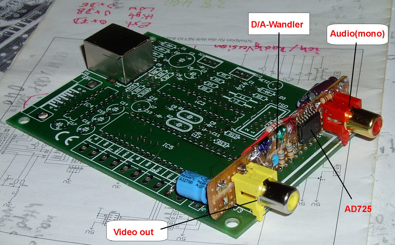

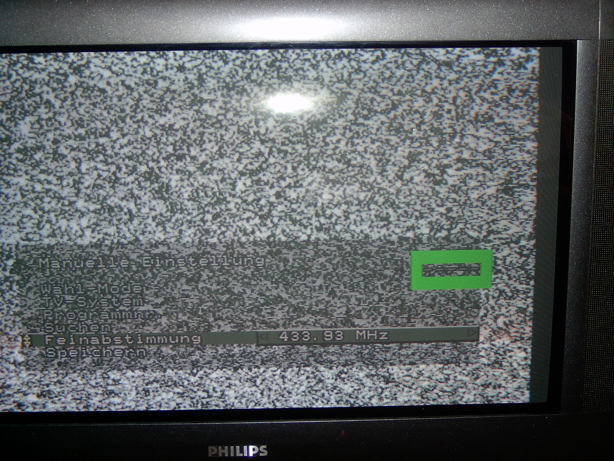

--wenn man in diesem Forum mal nach rfm12 sucht, finden sich viele
Hinweise und nochmehr Fragen;
Ich habe mich an Benedikts-Code gehalten und einen software SPI für das
ADD-ON eingesetzt.
Das Programm sendet 1x/sek einen kurzen Text.
Nach dem nicht ganz so problemlosen Umbau (poste ich bei Nachfrage,
-aber bitte erst selbst Gedanken machen) läuft die Software auf
Anhieb(bei Benedikt auch nicht anders erwartet).
Im Screenshot von meinem Fernsehgerät sieht man, wie ich ihn eingestellt
habe. Bin mir im Klaren, das dies bei neueren Geräten ohne manuelle
Abstimmmöglichkeit nicht geht.(bei mir 2 Tasten gleichzeitig auf der FB
drücken)
Im Sekundentakt erscheint eine sichtbare Verzerrung bei der gewählten
Frequenz. --Dies ist das gesendete Paket!
Leider konnte ich trotz mehrerer Aufnahmen keines erwischen.
Dies war mein letzter Beitrag zum ADD-ON, --werde jetztnoch "pending
Questions" beantworten und mich an mein Lieblingsthema machen( ein
Spiel, bei dem der Webserver, als Handgerät für jeden Spieler, an einem
Switch im LAN, eine entscheidende Rolle spielt....  )
( der nächste Winter kommt bestimmt);

von erhardd (Gast)
Hallo, Helge
Freue mich ungemein, grade Dich "beeindruckt" zu haben. Schliesslich
warst Du mit der Einzige Aktive hier!
z.Thema:
mit Beitrag "Re: Bausatz Add-on für AVR-NET-IO" , meinem kleinen
Testboard , ist zumindest kurzzeitig eine Ausgangskontrolle(senden) des
AD-ON RFM12 möglich.(bis der Buffer voll, weil Daten nicht abgeholt)
Dann macht crc dicht.
Und der Nachbau ist doch wirklich kein Aufwand;...

von erhardd (Gast)

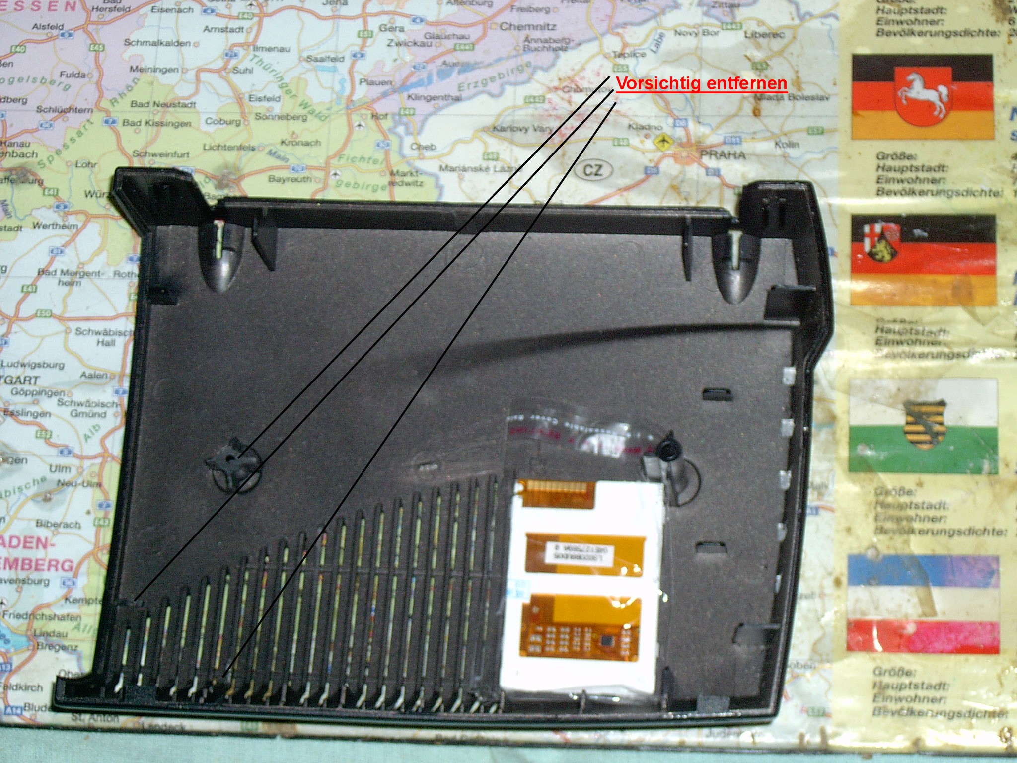

@alle Nachbauer!
-vor den nicht unerheblichen mech. Anpassungen sollte man sich über den
Einsatzzweck/-ort im Klaren sein.
Das Gehäuse lässt sich als Standgerät(Bild) oder zur Wandmontage
vorbereiten. Letzteres ist sicher für alle
"Heizanlagen-/Temperaturlogger" sinnvoll.
Grundsätzlich von Vorteil ist, ein unbestücktes Board entsprechend der
Lage der z.B. SUB-D , die sich daraus ergibt, einzupassen.
Auch Displays, falls erwünscht, müssen entsprechend ausgespart werden.
Ansonsten sind der Fanthasie, gepaart mit handwerklichem Geschick, kaum
Grenzen gesetzt!
Das ADD-ON kann in "sandwich" angeordnet werden, allerdings auf den
SD-Kartenslot achten!( Bauhöhe)
Wer den IR-Empfänger benötigt, sollte ihn entsprechend zugänglich
platzieren...
von erhardd (Gast)
-hier mal als Vorschlag, wie ich die 2 Platinen angeordnet habe;
Zum besseren Justieren sind diese noch unbestückt.
Immer mal wieder die Passgenauigkeit prüfen!
Die SUB-D 25 wird über Kabel herausgeführt, so das sowohl die stehende,
wie auch event. Wandmontage möglich ist.
Bestückt und mit z.B. Shorties ausgezeichneter Software oder auch der
Orginal-Pollin programmiert, könnte der Einbau jetzt schon beendet
werden.
Immer auf die Bauhöhe achten! Deshalb wird auch L1, C5 und C2 "hängend"
nach unten auf dem ADD-ON montiert.
Die Leiterplatten werden mit flachen Leiterplattenverbindern
zusammengeschaltet(keine Wannenstecker/-buchsen);

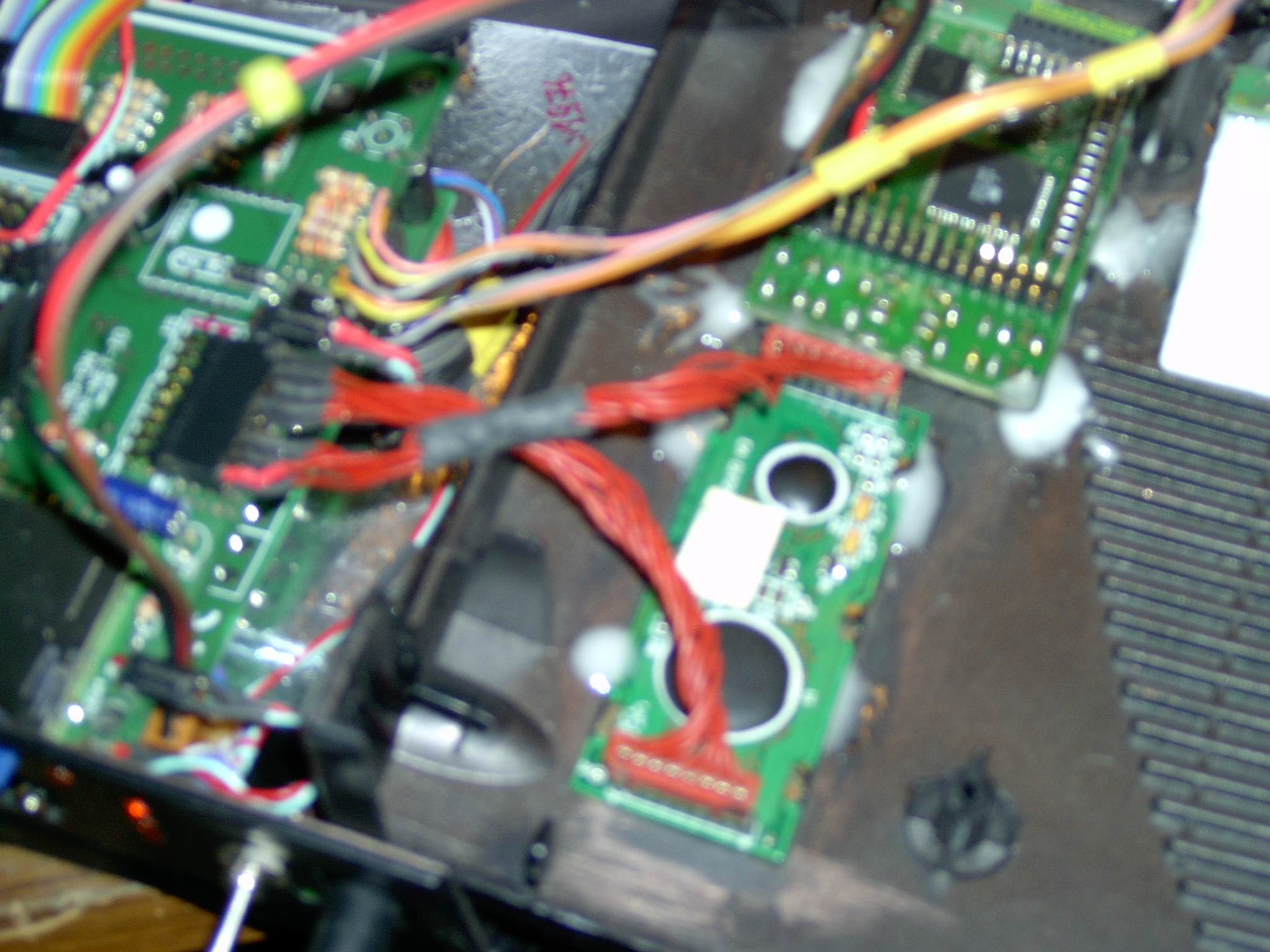

von erhardd (Gast)
...hier zunächstmal das NET-IO , so wie ich es eingebaut habe.
Danach noch mit ADD-ON.
Das Ganze ist auf Bauhöhe optimiert, weshalb es auch von Vorteil ist,
ständig diese zu überprüfen(beim Zusammenbau).
Ich habe so noch viel Platz für mein eigentliches Projekt!

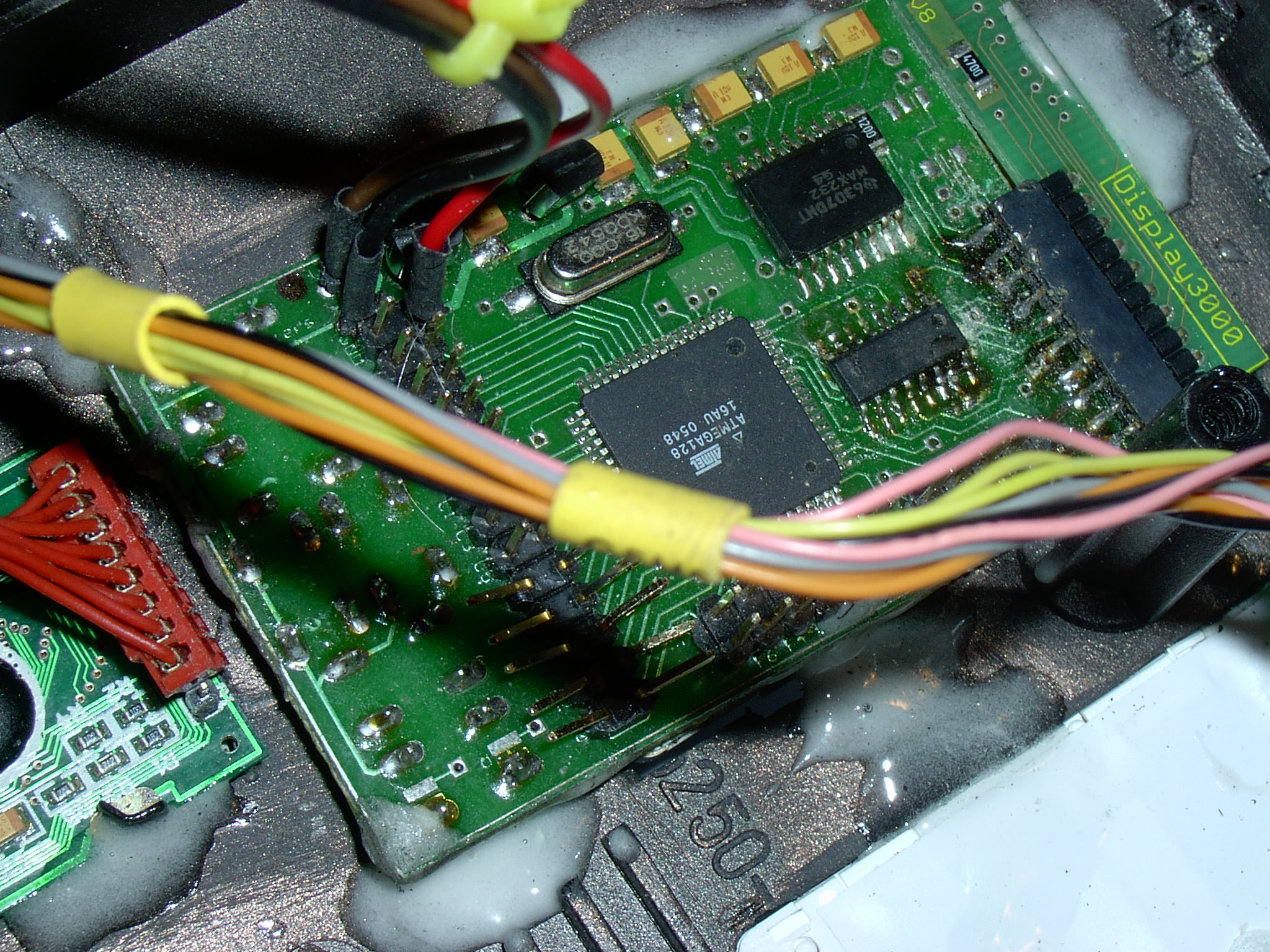

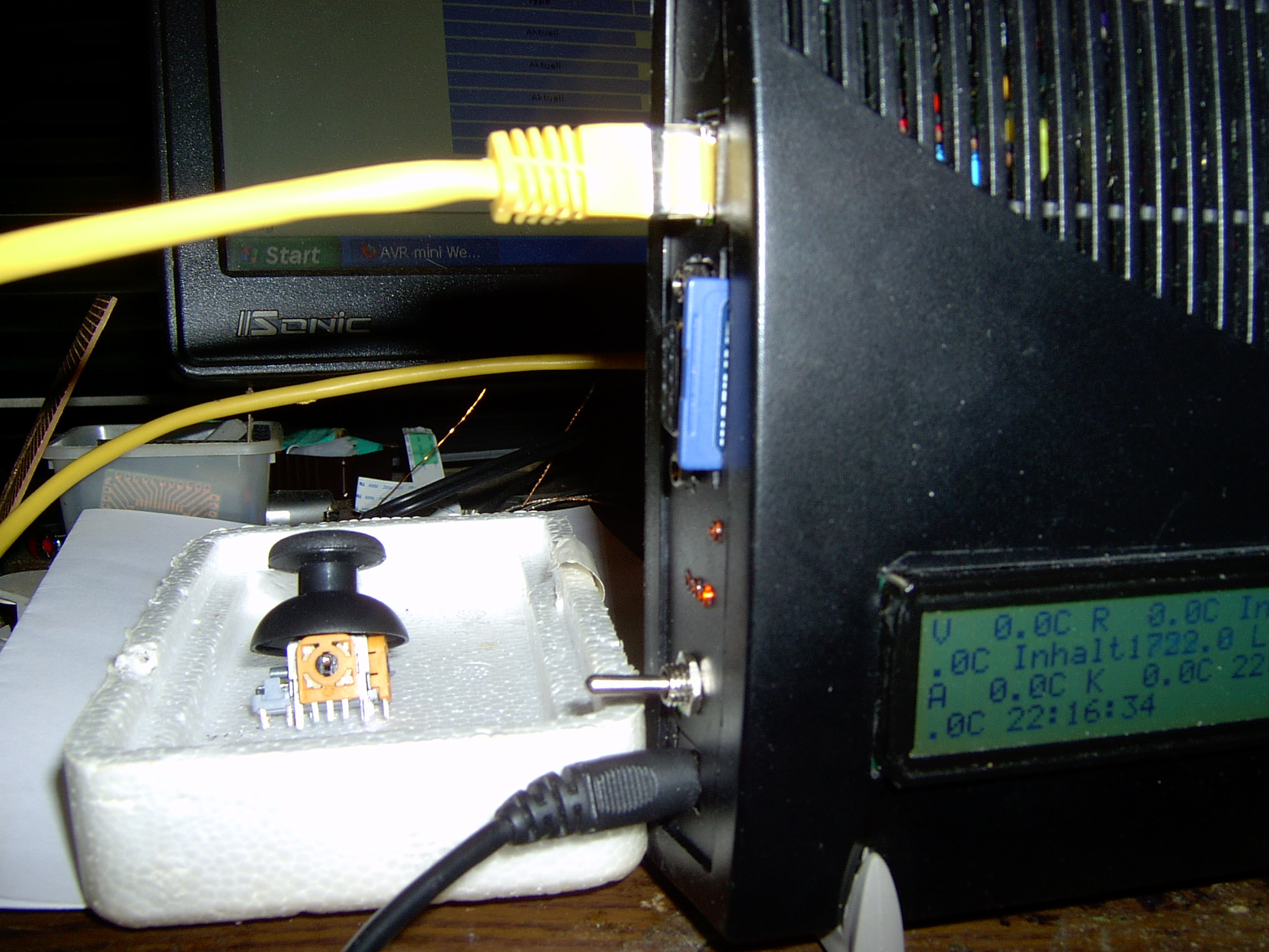

hiermal als Beispiel meine Lösung mit dem o.g. Gehäuse;
Der Screenshot des Webservers zeigt den Zustand vor dem Umbau zum
späteren Projekt HOMUNCULUS;
Dazu ist auch der 2. ATmega128 als Coprozessor eingebunden;
Das obere Display zeigt nur den Displ.-Ram Inhalt an, -noch nichts;
Bitte für die mangelnde Aufnahmequalität um Entschuldigung.
von erhardd (Gast)
...für Bildersammler:
-hier die anderen Bilder, die der Co. erzeugt;
-links in der Schachtel ist ein "Knüppelaggregat", welches ähnlich dem
WiiNunchuk später als Handsteuerung für jeden Spieler(4 sind optimal)
dient;

Vielleicht als "Schmeckhaps" der Aufbau des D/A-Wandlers im Bild.
Und die Ausgabe des SD-Kartentests mit dem späteren Aufbau.

ich habe Probleme mit dem SD-Slot auf dem Addon Board. Problem ist, dass
wenn Spannung anliegt die LED nicht leuchtet. Ich weiß nicht wie ich die
Pins ausfindig machen kann. An einem Pin am SD Slot liegen 3,3V an, an
zwei anderen 2,85V an. Muss ich jetzt noch diesen zusätzlichen
Widerstand zu R2 einlöten? Ich habe beide Boards mit einer eigenen
Stromversorgung laufen.
Die Widerstände haben folgende Werte:
R1 0,22Ohm
R2 2,2kOhm
R3 3,6kOhm
R4,R5,R6,R15,R17,R19,R21 470Ohm
R9 100Ohm
R10 4,7kOhm
R7, R8, R12, R23 10kOhm
R13 22Ohm
R14 270Ohm
R16, R18, R20, R22 1kOhm
Ich weiß derzeit nicht so richtig weiter. Habe zwei SD-Karten
ausprobiert, denke aber das es nach wie vor am Slot liegt. Die LED neben
dem SD Slot geht beim Einschalten kurz an und direkt wieder aus.
Was signalisieren mir die 3 LEDs am Addon Board? Eine für
Betriebsspannung und die anderen?
Gruß, Stefan
von Hans M. (Firma: mayer) (oe1smc) Benutzerseite
hallo Stefan
an welchen pins ?
> R2 2,2kOhm
> R3 3,6kOhm
nein. am regler-ausgang sind somit die 3,3 volt. pollin hat die
beschaltung nun korregiert.
> Die LED neben
die LED zeigt nur an, dass die 3,3 V vorhanden sind.
die sollte eigentlich nicht aus gehen. wenn dem so ist, bricht deine
3,3V versorgungsspannung zusammen.
ich glaube nicht, dass die mit der original software von pollin was tun.
ansonsten, je nach dem, was deine anwendung macht. sie haengen auf pd2,
pd4 u pd6.
schoene gruesse
hans
von Stefan Böttger (Gast)
Hallo Hans,
Hans Mayer schrieb:
> hallo Stefan
> an welchen pins ?
An VCC liegt 2,85V an. Dies sollte also zu wenig sein, damit der Slot
korrekt funktioniert.
>> R2 2,2kOhm
>> R3 3,6kOhm
Okay danke, dass bestätigt meine Annahme. Leider weiß ich derzeit nicht,
wo ich weiter nach dem Fehler suchen kann. Habe in einigen Beiträgen
gelesen, dass einige Leute anstelle von R19 eine Drahtbrücke und zwei
Widerstände R19 und R20 entfernt haben. Gilt dies auch nur für die alte
Version des Boards?
>> Die LED neben
Merkwürdig. Ich habe wie gesagt beide Boards mit einer eigenen
Stromversorgnung ausgestattet, jedoch von einem Netzteil. Kann es hier
ein Problem geben?
> pd4 u pd6.
Okay, ich habe aber bereits openMCP drauf geflasht. Wollte nur sicher
gehen das hier alles korrekt funktioniert.
> schoene gruesse
> hans
Gruß, Stefan
hallo Stefan
>> an welchen pins ?
und wo liegen dann 3,3 V an ?
d.h. Vcc ist bei dir 2.85 V. wenn das so ist, ist das zu wenig.
ich habe bei gleicher widerstandsbeschaltung 3,32 V, unabhaengig, ob da
eine karte drinnen steckt oder nicht. bei mir geht die karte sehr streng
hinein. ist das bei dir auch so ? ich habe allerdings noch nie
ausprobiert, ob ich eine karte lesen od schreiben kann.
> Version des Boards?
nein.
vermutlich sind das jene, die das net-io board mit 3,3 V statt 5 V
betreiben. die 2 widerstaende dienen als spannungsteiler, damit der IC
am eingang keiner zu hohen spannung ausgesetzt ist. wenn der uC nur mit
3,3 V betrieben wird, gibt es diese gefahr nicht.
> ein Problem geben?
nein, mache ich auch so.
die ganzen steckerverbindungen hast du zusammen gesteckt ?
schoene gruesse
hans
Hallo Hans,
Hans Mayer schrieb:
> hallo Stefan
>>> an welchen pins ?
Ich habe mal eine Grafik gemacht, auf welcher die gemessenen Werte an
den jeweiligen Pins ersichtlich sind.
Siehe Grafik.
Die Karte geht schon recht streng rein. Du hast keine Änderungen an
deinem Board vorgenommen, sondern es so wie es von Pollin kam montiert?
>> Version des Boards?
> nein.
Okay danke.
>> ein Problem geben?
Ja, AVR Net und Addon sind über Sub-D sowie ISP und EXT verbunden.
> schoene gruesse
> hans
Ich habe gelesen, dass die Ausgangsspannung am Feedback Pin des IC1
1,25V betragen muss. Nun habe ich bei mir jedoch dort 2,9V gemessen.
Kann das sein oder habe ich mich hier vertan?
Gruß, Stefan
hallo Stefan
> Siehe Grafik.
wichtig ist der 5te pin von unten. da sollten 3,3 V sein.
aha, bin beruhigt. die knackst naemlich richtig, wenn ich sie hinein
stecke.
nein keine aenderungen, einfach nach plan zusammen gebaut. stimmt nicht
ganz. siehe unten.
hast du die jumper entfernt ?
das kann eigentlich nicht sein, dass dort 2,9 V sind. da sollten 1,25 V
sein lt datenblatt. bei mir sind es 1,26 aber vielleicht ist mein
messgeraet nicht so genau.
hast du R1 gemessen, bevor du ihn eingeloetet hast. da faellt mir gerade
ein, bei mir war ein 22 Ohm widerstand beigelegt, statt 0,22 Ohm fuer R1
( hingegen der R13 muss 22 Ohm haben ) das ist natuerlich fatal, wenn
der shunt ums 100 fache zu gross ist. ich bin allerdings vor dem
einloeten darauf gekommen.
der farbcode muss sein: rot rot silber silber
siehe mein beitrag vom februar:
http://www.mikrocontroller.net/articles/AVR_Net-IO_Bausatz_von_Pollin
schoene gruesse
hans
Hallo Hans,
Hans Mayer schrieb:
> hallo Stefan
>> Siehe Grafik.
Okay, also gibt es wie vermutet hier das Problem weshalb der Slot nicht
funktioniert.
> stecke.
> ganz. siehe unten.
Nein die Jumper auf JP1 sind noch beide drauf.
> http://www.mikrocontroller.net/articles/AVR_Net-IO...
Ich habe inzwischen auch den R1 in Verdacht. Hatte ihn vor dem Einbau
durchgemessen, aber bin mir inzwischen nicht mehr ganz sicher ob es 0,22
Ohm oder 22 Ohm waren. Habe diesen jetzt entfernt und bei Pollin
angefragt. Werde mir dort noch einmal den korrekten zusenden lassen. Der
Farbcode hat auf jeden Fall nicht gestimmt. Da ich jedoch beim Net IO
ebenfalls einen Widerstand mit falschen Farbcode hatte und der
Widerstandswert trotzdem okay war, fand ich das jetzt nicht
beunruhigend. Aber ich hoffe und denke, dass hier der Fehler seinen

von Michael T. (garfield)
Hallo
Bei mir funktioniert das Add-on Modul nicht richtig. :-(
Ich habe die Platine vom AVR Net-io und das Add-on Modul Sandwitch -
Bauweise zusammengebaut.
Beide Platinen werden über ein Externenes Netzteil 10,84V~ 1A versorgt.
LM317T  R19  R20 nicht mehr vorhanden, bei R19 ist eine Brücke
eingebaut. beide Platinen sind über J2 verbunden.
Die Verbindungen Ext und Isp sind auf dem Add-on und AVR Net.io
verbunden.
Q1 (BC 548) habe ich noch nicht ersetzt durch BC 327
Auf dem AT-Mega 32 ist das Webserver Config-FileHexfiles von Ulrich
Radig
vom 16.11.2008 drauf
 Symptome: vom Add-on Module.
1. Wenn Betriebsspannung anliegt leuchtet die LED neben dem
SD-Kartenslot
   soweit ok.
2. an J2 habe ich 3,3V und 5,0V gemessen soweit ok.
3. Ein surren nehme ich war, zwischen den beiden Platinen.
4. Wenn die SD-Karte gesteckt ist, funktioniert nach 5s das an Pingen
   nicht mehr. Wenn ich die SD-Karte wieder raus mache funktioniert das
   an Pingen wieder.
5. LED-1 LED-2 LED-3 ohne Funktion.
6. Ich habe die Spannungen am Kartenslot gemessen, bei gesteckter
   SD-Karte siehe Bild oben.
   Help :-)
   Michael
> Ein surren nehme ich wahr, zwischen den beiden Platinen.
april-scherz ?
von Peter ⛄ W. (Firma: Huddel und Brassel Ltd.) (jaffel) Benutzerseite
> april-scherz ?
Noe, StepDown platt
Hallo
Das war kein April scherz von mir, das ist wirklich so.
Der StepDown ist nicht platt, die 3,3V und die 5V vom
AVR-Net-io sind an J2 da.
Soweit funktioniert ja alles, nur das surren und das die SD-Karte beim
reinschieben in den Kartenslot, Die LAN – Verbindung zusammenbricht.
R 2 2,2 K
R 3 3,6 K
R19 470Ohm
Wenn ich den Stecker EXT abziehe dann ist das Surren noch schwach zu
höhren.
Danke für eure Hilfe.
Michael
Mit "platt" meinte ich nicht das er nicht funktioniert, sondern das er
wohl nicht richtig funktioniert. Das Summen muss ja irgendwo her kommen
und das kann nur der StepDown sein. Drueck im Betrieb mal auf die
Bauteile am StepDown, dann findest Du den Fehler auch.
Ich stelle einfach mal in den Raum das der StepDown dadurch den noetigen
Strom nicht liefern kann und die Spannung einbricht, wenn Du die Karte
einsteckst. Oder er produziert Stoerungen. Jedenfalls wuerde ich in dem
Bereich mal suchen.
Hallo Peter
Hab in den Bereich vom StepDown was gefunden, wenn ich mit dem Finger
unter der Platine, die Pins von C4 und C3 berühre dann ist das Surren
nicht mehr zu hören.
Wenn ich von oben auf die Bauteile, von C3 und C4 drücke bleibt das
Surren da.
Sockel vom StepDown gewechselt, keine kalten Lötstellen.
Michael
Hallo
Ich hatte zwischen R1 und C 1 Pin 1-7-8 keine 0,22Ohm messen, es wahren
nur 0.14Ohm gewesen.
Ich habe zwei 0,22Ohm Widerstände in Reihe geschaltet,
jetzt ist das Summen so schwach geworden das man es kaum noch hört.
Ich habe noch ein Problem mit der SD-Karte.
Wenn die SD-Karte gesteckt ist im Kartenslot, funktioniert nach 5s das
an Pingen nicht mehr.
SD-Karte aus dem Katenslot raus, dann funktioniert das an Pingen wieder.
Woran kann das liegen????
Michael
