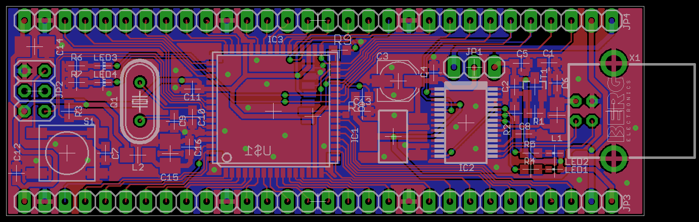

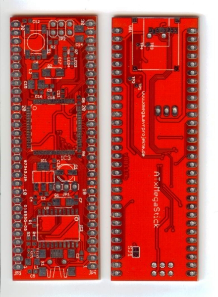

nach dem ATxMEGA128 Board hab ich jetzt noch die wesentlich kompaktere
Version entwickelt: den "ATxMega128 Stick".
Hier ist das Herzstück ein ATxMega128A3 oder seine Geschwister mit 32k,
64k, 192k oder 256k.
Die Hardware wurde etwas abgespeckt. USB ist auf der Platine, damit man
den Controller mit einem passenden Bootloader programmieren kann.
Man könnte unten auf der Platine sicher noch eine microSD-Slot
unterbringen (wenn dies viel Interesse findet kann ich den noch
einplanen)
Das Board hat die Größe, damit man es auf einem Steckbrett einbauen
kann. Und direkt los experimentieren kann.
Ich kann die Platine für diesen Preis anbieten (je nach dem wie viele
Leute zusammen kommen):
bis 10: 5 Eur / Stück
bis 50: 3,50 Eur / Stück
bis 100: 2,50 Eur / Stück
Mal sehen ob sich viele Interessenten finden. Wenn viele das wollten
könnte ich auch mal gucken ob ich einen Bausatz anbieten kann und wie
viel der Kosten würde.
Gruß Tim

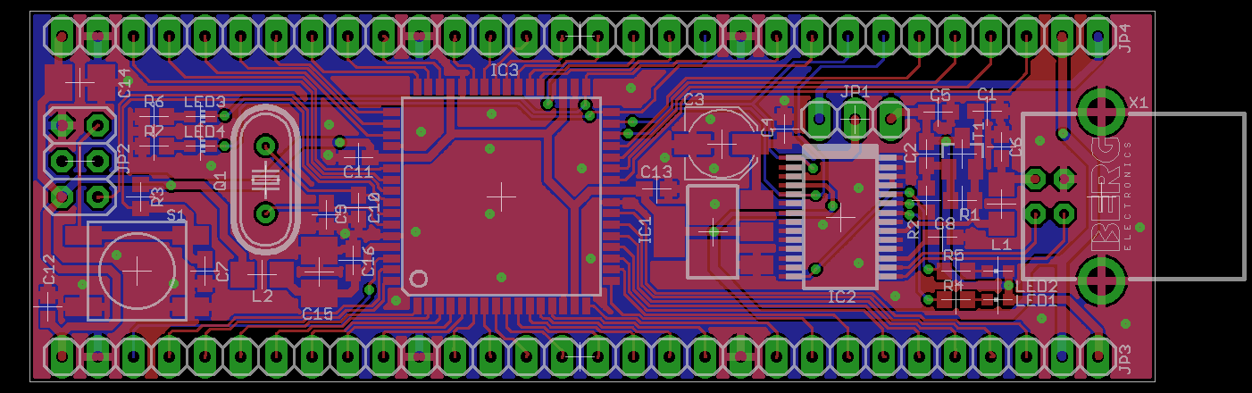

von David B. (dave10)
erst mal schönes Board.
Paar Verbesserungsvorschläge:
- den VCCIO-Eingang des FT232RL an die 3,3V hängen, weil der Ft232 hat
intern einen Pegelwandler und kann an VCCIO Spannungen von 1,8V bis 5V
bearbeiten. Die Spannung von VCCIO liegt dann auch an TxD Leitungen an.
Somit würde bei dir TxD vom FT232 auf 5V liegen (wenn dus direkt an den
ATxmega angeschlossen hast)
-Board: Die Durchkontaktierung der Versorgungsleitung vlt. durch mehrere
ergänzen, also statt einer drei. Für weniger Widerstand.
-Polygon unten links anpassen
-für mehr Platz USB-mini verwenden
Vlt. noch einen Reicheltwarenkorb anlegen, dass man sieht wie diese
Kosten noch so ungefähr liegen.
Grüße David
von Tim H. (hotty) Benutzerseite
Hallo David,
danke für die Tipps!
PUnkt 1 macht natürlich Sinn ;) da hab ich glaub ich nicht länger drüber
nachtgedacht.
Punkt 2 ist das so gravierend? Ich denke das Board verbraucht eh nicht
so viel. Der Spannungsregler selbst hält ja gerad mal 800mA aus.
Punkt 3 meinst du dass das Polygon schief ist? Das ist doch eigenltich
egal... der berecht sie mir dennoch richtig.
Punkt 4 Wäre sicher eine Option. Aber ich find die großen USB nicht
schlecht und die passen ja auch ...
Im Anhang nochmal das Board.
Gruß Tim

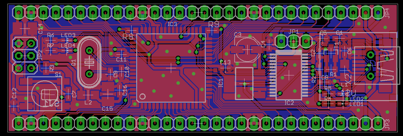

von Arno Nyhm (Gast)
Nur mal eine Anmerkung am Rande:
Wenn ich mir das so ansehe, drängt sich ein 4-Lagen-Multilayer förmlich
auf! Du hast ja sowieso vor die Platine professionell fertigen zu
lassen, bei deren geringen Abmessungen schlägt der Preisunterschied
zwischen 2-Layern und 4-Layern-Multilayer dann auch kaum ins Gewicht.
Der Vortei läge in der Möglichkeit einer optimalen
Versorgungsspannungsführung und Abschirmung durch eine durchgehende
Massefläche.
Ich habe mir Dein Layout nicht im Detail angeschaut, grob drübergesehen
hast Du die wichtigsten Sachen ja beachtet (Abblock-Kondensatoren,
korrekte Platzierung der externen Kondensatoren des Quarzoszillators,
...) - daher wird dein Aufbau sicher auch so zufriedenstellend
funktionieren; doch die Möglichkeiten einer Multilayerplatine würde das
ganzer perfekt abrunden!
Grüße
Sascha
von ich (Gast)
Warum kein xmega mit integriertem USB verwenden?
von ich (Gast)
Ach ja. Deine LEDs sind verpolt.
Und das PDI wird mit dem 100n am PDICLK auch nicht funktionieren.

von ich (Gast)
Deine Tx und Rx gehen an die falschen xmega Ports. Entweder PD2/PD3 oder
PD6/PD7. Nicht PD4/PD5
Hat sich eigentlich sonst noch jemand den Schaltplan angeschaut? Sieht
nicht so aus
hab ich mir auch überlegt. Aber irgendwie hab ich den nirgendwo
gefunden. Ich denke so geht es auch.
Ja das hab ich behoben. Ist im Layout oben auch schon drin. Hatte ich
auch gemertk (weil ich nachträglich die Pins getauscht hab) Ich hab den
neuen Plan nochmal angehangen.
den 100n hab ich auch optional gemacht. Gut die LEDs kann man dann ja
anders rum einlöten.

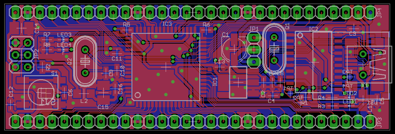

Wenn es möglich ist, Mini-USB Footprint auf der Unterseite. So kann man
wahlweise bestücken.
Hallo Hans,
ja die Idee wäre echt nicht schlecht.
Gruß Tim

Im Anhang die Version mit miniUSB Port. Darunter findet dann direkt der
SD Slot Platz. Ich werde morgen früh mal die Stückliste zusammenstellen
und gucke dann ob ich noch einen Bausatz anbiete. Sicherlich kann ich
dann auch einen Komplett Aufbau anbieten.
Gruß Tim
von Michael H. (michael_h45)
Kann man den USB-Stecker noch vernünftig einstecken, wenn eien Karte im
Slot sitzt?
> Slot sitzt?
Hallo Michael,
die Sd Karte versinkt völlig im Anschluss, sodass ein USB Stecker dann
noch passen sollte.
Gruß Tim

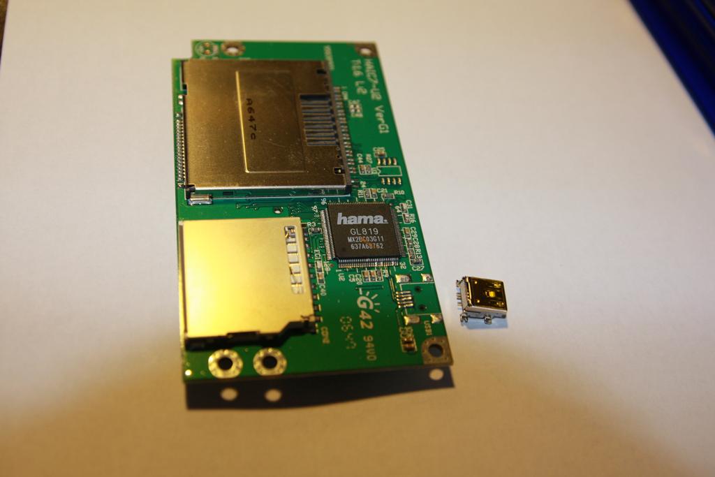

> diese sicher nicht austauschen lässt ohne den USb Stecker zu entfernen.
> Eine Platzierung auf der gegenüber liegenden Seite wäre sicher viel
> praktischer.
> Ich meld mich demnächst bei dir per PM, damit du meine Daten hast
Hallo martin,
ja ich denke auch, dass man den USB erst immer rausnehmen müsste. Aber
auf der andern Seite ist der PDI Anschluss. Hast du eine Idee? Oder soll
ich den SD-Slot einfach wieder in die Mitte unten drunter machen.
Gruß Tim

für den SD-Slot könnte man evtl. einen DM3CS-SF von Hirose nehmen. Den
kann man nach oben klappen, um die Karte einzustecken. Den bekommt man
auch unter einem Euro.

@Tim:
das ist klar, war auch nur ein Vorschlag. Man könnte ja den USB nach
unten legen und den SD-Slot auf die obere Seite. So könnte man USB und
SD-Karte benutzen.
Gruss
Steffen
könnt ja mal drüber gucken. Nur mit der Quarzanbindung bin ich noch
nicht so ganz zufrieden.
Gruß Tim
von Tom (Gast)

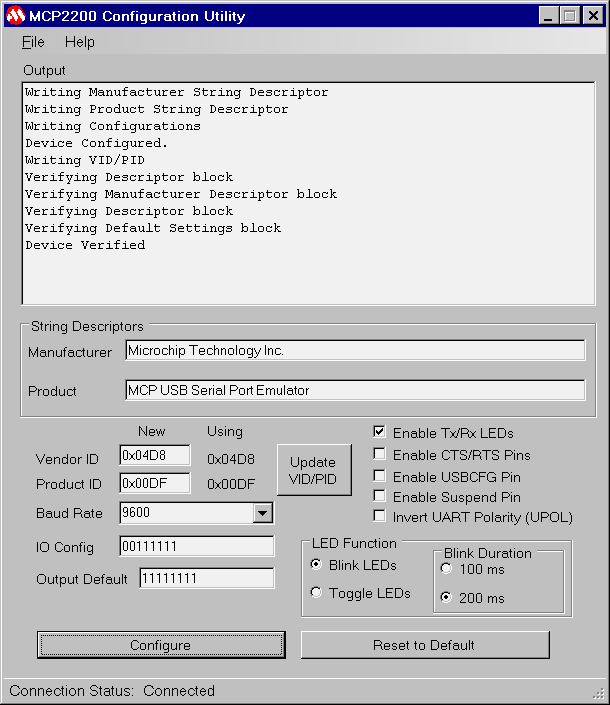

Im Datenblatt des MCP2200 steht so viel von Konfiguration.
Kann man den auch "out of the box" benutzen?
Ansonsten ist der ja preislich echt interessant.
Wober der externe Quarz schon wieder (platzmäßig) stört und den
Preisvorteil schmälert.
von Timmo H. (masterfx)
Man bist du flott.
Den Quarz müsste man dan von der Unterseite bestücken (oder? bzw. etwas
hochlegen), weil der sonst an die Pins des MPC2200 kommen könnte.
Meinetwegen kannst du auch einen Winzling ala ABM8G-12.000MHZ-B4Y-T
nehmen (3.2 mm x 2.5 mm), wenn man die Pads etwas großzügiger nach außen
dimensioniert lässt sich das auch noch gut löten.
Könntest du nochmal die genauen Maße der Platine sagen (wegen Gehäuse)
Timmo H. schrieb:
> Den Quarz müsste man dan von der Unterseite bestücken (oder?), weil der
Hmm ich versuch den noch weiter rüber zu quetschen. Ich bin eigentlich
kein Fan von Doppelseitiger Bestückung (außer beide Seiten werden
richtig voll).
Ich hab auch schon überlegt einen "winzling" zu nehmen, da ich ja eh bei
Digikey oder Mouser bestellen werd dann, hab ich ja mehr als genug
Auswahl. Reichelt hat die ja auch.
Ok das Quetschen hat es noch gebracht :)

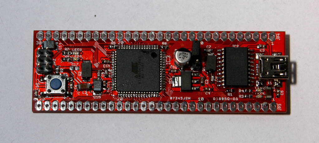

Blöde Frage... den microSD Halter SCHA1B0100, wie soll man den denn mit
Lötkolben löten? Irgendwie mit der Spitze durch die Löcher, oder kann
man den Metalldeckel abnehmen? Sieht fast so aus als wenn der nur
raufgeklippt wäre...
Hallo Timmo,
ja den SCHA1B0100 hab ich auch schon eingelötet. Da ist oben eine
Aussparung, dadurch kann man mit der Lötspitze gehen und die Pads
festlöten. Am besten erst außen die 4 Pads machen, dann hält der Halter
schonmal fest auf der Platine.
Gruß Tim

denkt ihr jetzt ich könnte die beiden Quarze nehmen? Passt das von der
Kapaziät?=
http://search.digikey.com/scripts/DkSearch/dksus.dll?Detail&name=644-1034-1-ND
http://search.digikey.com/scripts/DkSearch/dksus.dll?Detail&name=644-1037-1-ND
Gruß Tim
von Tom (Gast)
Im Datenblatt verwenden sie einen Resonator CSTCE12M0G15L.
Hier wird ein ähnlicher verwendet (CSTCE12M0G55-R0):
http://pwc.theclarkwebsite.com/mcp2200.php
Der kostet bei RS (721-4809) die hälfte von dem Quarz bei Digikey.
Bei RS kann man online versandkostenfrei bestellen.
Aber IMHO nicht mehr als Privatperson.
@Tim
sollte eigentlich gehen, ggf. noch die Lastkapazität anpassen.
Vermutlich ist das aber nicht sooo kritisch.
hier mal das Layout mit den SMD Quarzen. Ich denke so ist das Layout
dann in seiner entgültigen Form oder gibts noch Sachen die man ändern
sollte?
Gruß Tim
Sieht gut aus.
Da du die Maße noch nicht gepostet hast, habe ich das mal anhand des RM
ausgemessen. 80,2mm x 26,5mm. Kommt das etwa hin?
Hallo Timmo,
nicht schlecht ausgemessen... Eagle sagt: 80.1 x 26.5mm
Gruß Tim

von Hajo G. (puschel)
Finde das Projekt sehr interessant. Möchte allerdings durch meine
(negative) Erfahrung mit Mini- USB eine solide Befestigung anregen. Habe
es mit fabrikneuen Mini- USB- Kabeln geschafft, mir mittlerweile den
dritten USB- Kartenleser zuzulegen... die reine SMD- Befestigung durch
löten kann kaum die Kräfte beim trennen des Kabels aufnehmen. Dann hat
man die Mini- USB- Buchse gleich mit "abgezogen".
Deshalb meine Anregung, wenigstens einige Durchkontaktierungen in den
Lötpads der Mini- USB- Buchse vorsehen.
Bis wann muß bestellt werden?
von martin (Gast)
also ich habe bisher bei allen projekten mini usb verwendet und hatte
noch nie solche probleme!
Du musst auch die Lötpads des Mini Usb Gehäuses auch ausreichend groß
machen, am besten gleich ganz in der massefläche integrieren.
Hallo Hajo,
ich hab auch noch nie solche Erfahrungen gemacht... aber ich die Pads
mit einplanen. Am Besten bestellst du (wenn Interesse besteht) recht
schnell, weil ich am Donnerstag die Platinen bestellen wollten.
Gruß Tim
...meine Erfahrung...sieht halt so aus...
Wird es eine (bezahlbare) betückte Version geben? Es ist für den
Handlöter auch wichtig zu wissen, ob Lötstopplack vorgesehen ist. Eine
kleine Aufstellung mit aktuellen Preisen für die Bausatzversion und die
nackte Platine wäre sehr schön.
Grüße Hajo
von Martin J. (bluematrix) Benutzerseite
die buchse war aber nicht wirklich ordentlich gelötet...
so wie das aussieht waren das kalte lötstellen.
vermute das es im ofen gelötet ist und einfach zu kurz drinne war. der
stecker hat sich also nicht richtig mit dem lot verbunden.
wäre es richtig gelötet, hätten sich zuerst deine pads oder das kupfer
von der Platine gelöst bevor die Lötverbindung zerbricht.

die Platinen sind jetzt da. Im Anhang mal ein kleiner Vorgeschmack.
Ich werde die Packete schätze ich mal alle bis spätestens Freitag
verschickt haben.
Bei Interesse könnt ihr immer noch melden, es sind noch Platinen
verfügbar: timhot [at] gmx. de
Alle Infos gibts dann auch auf der Seite: http://xmega.avrprojekte.de/
Hier gibts jetzt auch neue Bilder zum ATxMegaBoard.
Gruß Tim

Ist da jetzt der FT232rl als USB-Baustein drauf, oder der MCP ?
mcp
von Andreas S. (andi1301)
Dann solltest du das auf deiner Homepage berichtigen.
Stimmt, da ist einiges noch nicht konsistent. Der Schaltplan ist noch
alt.
Ich bin gerade am löten und suche in der Stückliste C17, gibts aber
nicht. Auf der Platine ist er aber da.
danke. Ist mir gar nicht aufgefallen. Werde ich morgen berichtigen.

So habs nun aufgebaut. Scheint soweit alles zu funzen.
MicroSD-Kartenslot ist etwas frickelig zum löten, ging aber noch.
Muss mir mal überlegen für was ich das Teil benutze. C17 scheint nur
fürs RC-Glied für den Reset zu sein, wenn ich den Pfad richtig verfolgt
habe. Hab ihn also weggelassen.
Anstatt den 27pF habe ich ebenfalls 22pF genommen (für den 12MHz Quarz).
Für den 10nF und 470nF habe ich einfach auch 100nF genommen.
Kann ich eigendlich auch den FT232RL einsetzen (hab ich noch hier)?
Passt der XMega192 auch?
Danke !!!
Hallo Andreas,
der FT232 passt leider nicht, da das Package nicht das gleiche ist. Der
ATxMega192 passt aber auch. Jeder ATxMega A3 passt, also von 32-256 kB
Flash.
Gruß Tim

Ist bei den 3u3 Kondensatoren der weiße Strich V oder Ground?
Der ATxMega hat einen großen und einen kleinen Punkt oben drauf, welcher
markiert PIN1???
Ich glaube in dem Schaltplan sind LED3 und LED4 in Sperrrichtung
geschalten.
Ich befrag da immer dieses Bild:
http://resoft.kreidekalkaussoehlde.de/wp-content/uploads/2010/10/cap-elko-smd-polarity.jpg
> markiert PIN1???
ja genau.
> geschalten.
Ja das kann sein. Wird dann geändert aber man kann sie dann ja
richtigrum einlöten.
Gruß Tim

Der erste Bausatz ist fertig gelötet und um den µC herum auch schon
durchgetestet. Beim Micro-SD-Slot hatte ich erstmal eine kleine Brücke
drin. War ganz schön fummelig, die wieder wegzukriegen. Die
Mini-USB-Buchse ist wegen ihrer "Rückwand" und dem kleinen Abstand zum
MCP2200 auch nicht ganz so einfach zu löten.
Boah, ey! Wenn ich mir vorstelle, Mobiltelefone würden von Hand gelötet
werden: Stückpreis 100000 Euro! :-)
von Tim H. (Gast)
Konrad S. schrieb:
> Die
Ja hatte ich beim ersten Versuch auch.... Aber wenn man die miniUSB
Buchse zuerst bestückt, dann geht das echt super.
Gruß Tim

hab grad meine 2 sticks aufgebaut.
Hab grad den usb chip getestet.
hab rx auf tx umgeleitet und empfange auch das was ich sende.
leider bekomm ich nur keine der beiden LEDs zum für TX, bzw. Rx zum
leuchten.
egal wie ich diese einlöte.
...??? kann mir das momentan nicht erklären.
hat jemand eine idee?
Den controller kann ich momentan grad nicht testen, da ich den
programmer nicht hier habe.
von Tim H. (Gast)
Hallo martin,
ja du musst in der Konfiguration des MCP2200 erst die LEDs aktivieren.
Dazu gibt es von Microchip ein Tool.
Gruß Tim
von martin (Gast)
ah ok ....

von M. B. (Firma: TH Nürnberg) (ohmen)
Cool, kleines Platinchen, RIESSEN Bild... ;-))
Ja das mit dem Bild tut mir leid ... :(
ich müsste nochmal eine kleine Version hochladen.

Anschließend kann man mit dem schon erwähnten Microchip Tool die LEDs
richtig konfigurieren, muss man aber nicht zwingend, blinkert dann halt
nicht.

Ich habe Probleme mit dem MCP.
Daten die der PC sendet, kriege ich auf der anderen Seite nicht raus
und daten die der µC-Sendet kriegt der PC nicht.
Der Chip empfängt vom xmega etwas, die entsprechende LED blinkt im
SendeTakt.
wenn ich was vom PC ausschicke blinkt allerdings nix.
ICh hab den konfiguriert, wie auf den Bild, vielleicht kann mal jemand
schauen, wie es bei ihm aussieht.
Die Kommunikation über HID für die Configuration klappt aber wunderbar.
ich kann über das Tool die Ausgänge schalten (zumindest die LEDs, die
anderen sind ja leider nicht rausgeführt).
von Vlad T. (vlad_tepesch)
hmm - ich habs jetzt nochmal an einem anderen Rechner probiert, da
läufts.
beides winxp SP3 die usbser.sys ist die gleiche
Ich poste das Problem mal im PC HArdware+Software-Bereich
Beitrag "Problem mit USB-Seriell-Wandler"
