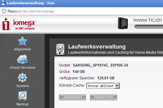

Hehe, das iomega HMNHDCE - 0,16TB...
Ich habe auf einer alten Platte die iomega-Firmware wieder im
Auslieferungszustand. In den initrd-Skripten wird natürlich auch usb
abgefragt. Es scheint eine Möglichkeit zum Recovery und eine zum Booten
von images auf USB zu geben. Ausgelöst wird das durch defekte Images auf
der Platte oder durch den Reset-Taster auf der Rückseite des Geräts. Es
müssen also nur die "heiligen" 32MB am Anfang der Platte intakt bleiben,
um das Gerät ohne Plattenausbau wiederbeleben zu können. Ich verstehe
nicht, warum die diese Möglichkeiten nichtmal in ihrem Support-Bereich
dokumentieren - schämen müssen sie sich nicht dafür.
Die Firmware hat mit der von Medion/Zyxel nichts zu tun. EMC/iomega hat
sein eigenes Storage-Linux (das die bis hinauf zu ihren
12bay-Rackmount-Monstern für >2000 EUR einsetzen) auf das PLX-Board
adaptiert. Etwas zu komplex für die kleine Kiste, aber gar nicht
schlecht. Die Bewertungen auf amazon sind abgesehen von den üblichen
paar Pappnasen auch recht positiv. Vielleicht ist das ja eine Option für
Medion-NAS-Besitzer, die den Komfort einer Weboberfläche und
umfangreicher Vorkonfiguration brauchen.

von Sven B. (ft-)
Also hat Iomega etwas ähnliches mit USB geschaffen.
Wenn man das U-Boot-Environment anpasst, würde die schon prinzipiell
laufen. Allerdings vermute ich das die Taster und LEDs an anderen
Leitungen angeklemmt worden sind. Es sei denn, es wurde ein
Referenzdesign überall verwendet.
