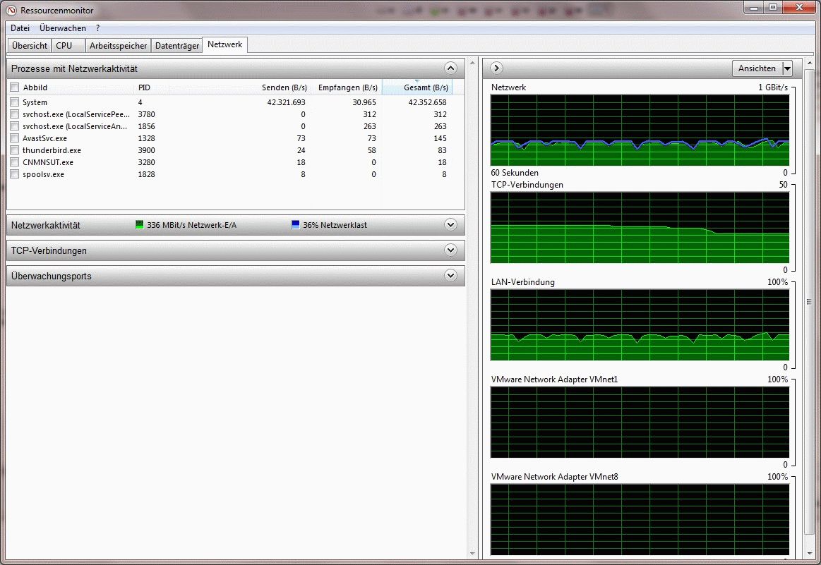

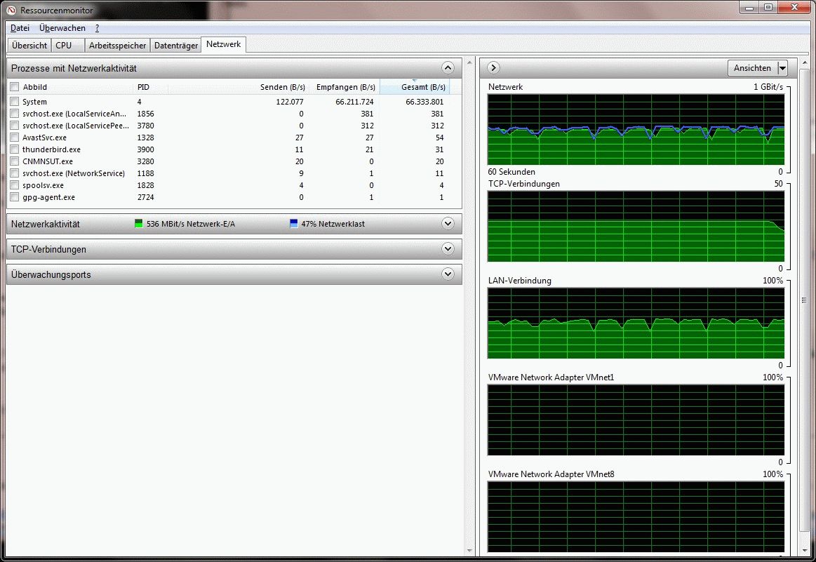

wie hoch ist die Übertragungsgeschwindigkeit im Gigabit Lan (kleine
Dateien, große Dateien ab 1GB)?
Thx

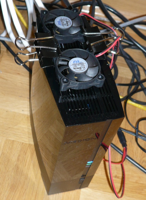

Hab zwar noch nicht nachgesehen, aber kann mir vorstellen, das die
Temerator ganz schön Hochsteigen wird, nachdem ich mir das innere so
angesehen habe:
http://www.flickr.com/photos/jensdiemer/sets/72157628232774737/detail/
Dumm ist, das Festplatte und CPU sich gegenseitig wärmen. Aktuell ist es
ja noch kühl. Was passiert im Hochsommer?
Eine gute Idee wird es wohl sein, unter den Füßchen noch was drunter zu
stellen. Noch besser wäre es IMHO oben und unten beim Plastik größere
Löcher zu machen, oder die Gitter ganz zu entfernen.
Zu Not könnte man allerdings auch einen Lüfter anbringen.

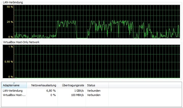

von Jens (Gast)
Christian schrieb:
> Wenn die Datenrate nur beim Kopieren vieler kleiner Dateien so einbricht
> ist das normal und betrifft nicht nur das Medion NAS.
Das weiss ich, betrifft aber hier auch grosse Dateien (mehrere GB).
Der Screenshot vom Task-Manager entstand waehrend ich eine grosse Datei
uebertragen hab. Ging lahm los, irgendwann dann ploetzlich 25MB/s, dann
wieder nix, dann wieder schnell und dann ist es wieder eingebrochen. Und
wenns so "gut" laeuft kann ich schon froh sein :(

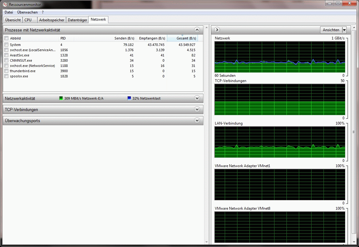

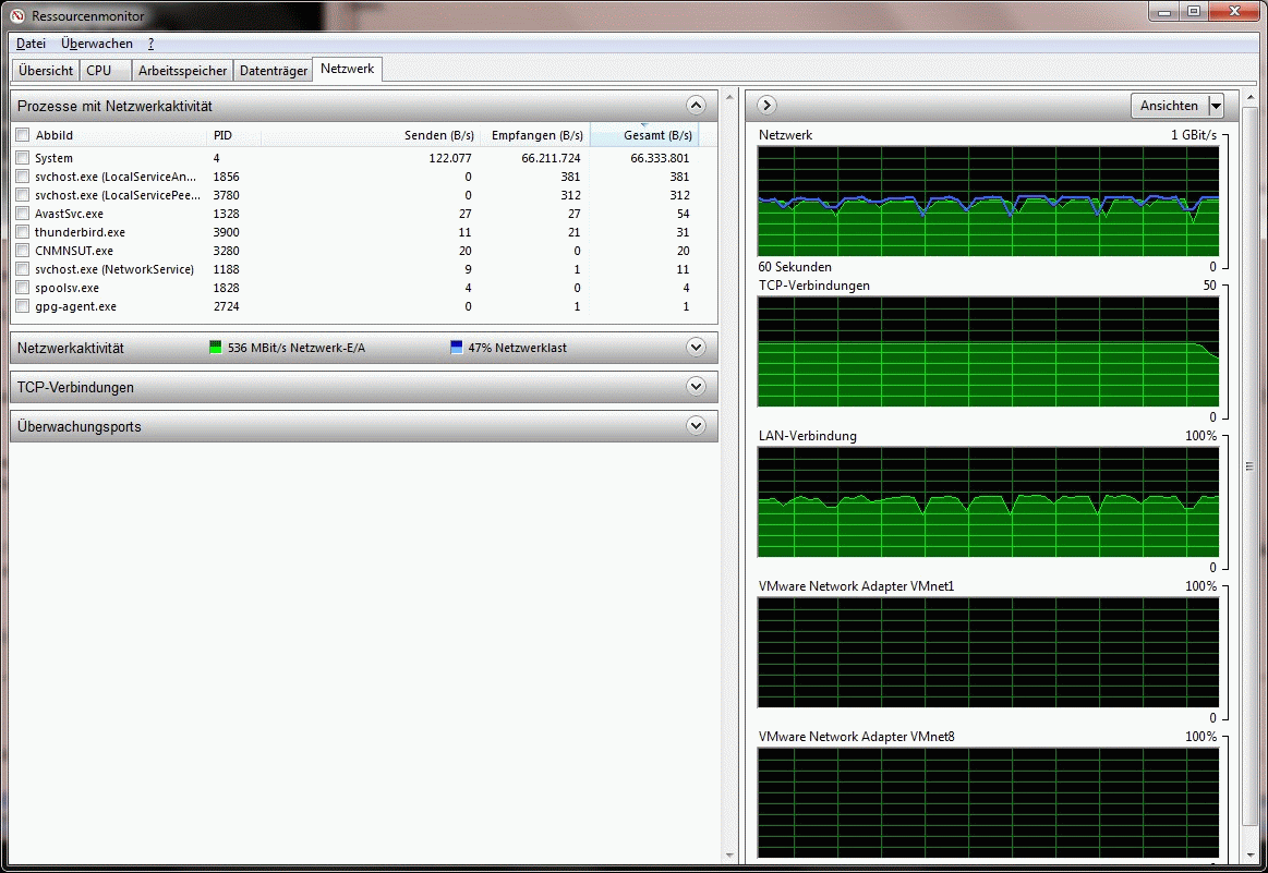

von Christian (Gast)
Diese Probleme habe ich nicht. Bei mir sind es hier um die 25MByte/s
beim Lesen vom NAS und 40MByte/s beim Schreiben aufs NAS. Allerdings ist
die Platte in meinem PC nicht mehr die aktuellste. Wenn ich vom NAS lese
und in Windows ins NUL-Device kopiere schafft das NAS sogar 65MByte/s.
Da kann man wirklich nicht meckern. Getestet habe ich mit einer 8GByte
großen Datei.

von Jens (Gast)
Danke fuer die Screenshots!
Ich weiss ehrlich gesagt nicht mehr woran es liegen koennte, ausser eben
am NAS. Andererseits schein ich ja zumindest hier der einzige mit
derartigen Problemen zu sein.

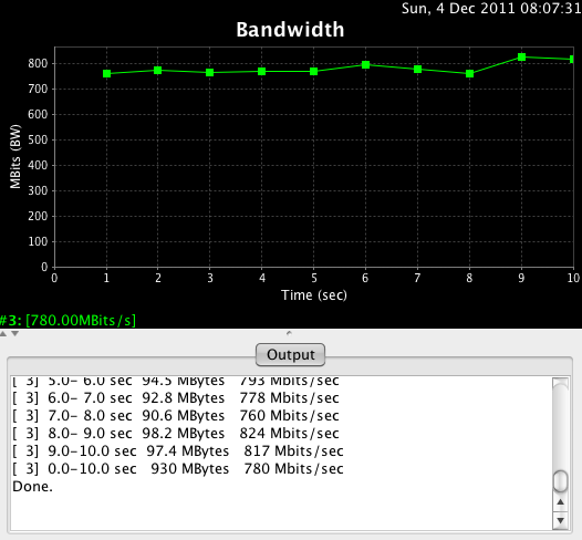

Hab grad nochmal alles durchgetestet, NAS aufm Switch auf einen Port
gehangen ueber den ich vorher 780MBit zwischen zwei Rechnern erreichen
konnte. Uebertragung von 27GB (grosse Dateien) vom NAS kommt im
Durchschnitt auf 9MB/s.
NAS hat sich mit dem Switch auf GBit geeinigt. Nach 20GB hat sich,
zumindest dem Geraeusch und dem Netzwerkdurchsatz nach, die HDD im NAS
kurz abgeschaltet...

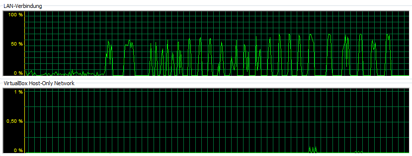

Grad im Moment machts mal wieder was komplett Neues: Springt an auf
500MBit Durchsatz fuer ein paar Sekunden, dann kurz absolute Ruhe und
dann wieder so eine Spitze. Immer noch grosse Dateien die in den paar
Sekunden nicht komplett uebertragen wurden. Spaeter mal den Wireshark
anwerfen, vielleicht faellt da was auf.
Jemand noch ne andere Idee? :)

Mit einem schnell zusammengebastelten Luefteraufsatz und 3,8W
zusaetzlich kann man die Box recht brauchbar und weiterhin so gut wie
lautlos runterkuehlen. Die beiden Luefter blasen ins Gehaeuse. Muesste
man mal austesten ob ziehen besser waer bzw. einer blaest hinten rein
und der andere saugt oben raus. Oder so.
Genau das habe ich gerade auch getestet. Die Kühlung klappt gut, wobei
bei Montage auf den oberen Lüftungsschlitzen Saugen besser sein sollte.
Ideal wäre es wenn man von unten ins Gehäuse pusten könnte. Nur das mit
dem lautlos klappt bei mir nicht ganz so gut. Den zusätzlichen
Stromverbrauch sollte man noch reduzieren, wobei ich mir im Moment nicht
sicher bin ob die temperaturgeregelte Variante (möchte das Gehäuse
innerhalb der Garantiezeit eigentlich nicht öffnen) oder eine zwischen
Netzteil und NAS eingeschleifte Strommessung (Lüfter immer an wenn
Festplatte läuft) die geschicktere Lösung ist. Ob man aus dem
Steckernetzteil auch noch den Lüfter versorgen kann ...
von Jens (Gast)
Werd nachher eventuell mal von hinten pusten und oben saugen probieren.
Momentan meldet SMART 36°C mit Lueftung.
 Temperaturgeregelt waer natuerlich nett, mir aber persoenlich schon
wieder zu viel Aufwand. Zusaetzlich zum Faktor "Gehaeuse oeffnen in der
Garantie".
Allerdings haette ich hier u.A. noch ein Mini Arduino liegen. Vielleicht

Die Sache mit der Temperatur ist aber wirklich übel; da wurde entweder
bei der Entwicklung geschlampt oder jemand hat den oben zitierten
Googlebericht zu den Consumer-Harddisks gelesen und gesehen, daß höhere
Temperaturen bei Festplatten innerhalb der Garantiezeit sogar zu
geringeren Ausfallraten führen und erst im dritten Jahr zu einem
sprunghaften Anstieg der Ausfälle führen ...
Ich werde meines wohl behalten und einen Lüfter draufschnallen und in
die Abstellkammer stellen wo der Krach keinen stört.
